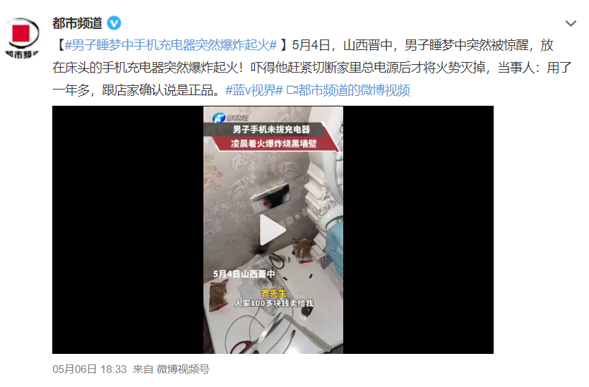

山寨充电类产品虽然价格低,但用料差、安全性差,极易带来充电起火等安全事故,国家屡禁不绝。因劣质充电器导致的火灾等事故层出不穷,在百度搜索“手机充电器火灾”,结果高达2950多万个。
近期,我们发现山寨充电类产品竟然有愈演愈烈的迹象,尤其在各大电商平台,其宣传的充电速度、支持的手机品牌,让各大手机厂商、数码配件厂商都自叹不如。

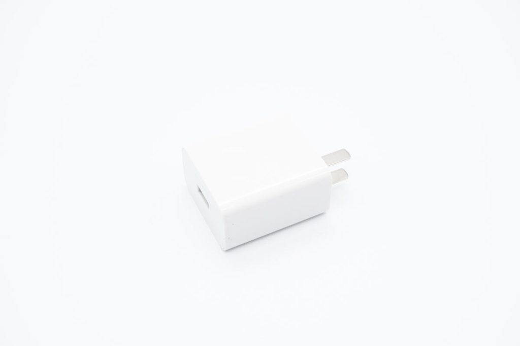

两款充电器均采用白色亮面设计,机身边缘圆润过渡,两侧采用凹陷受力点设计,防止机身插拔时打滑,正品(上)比山寨品(下)质感上温润。

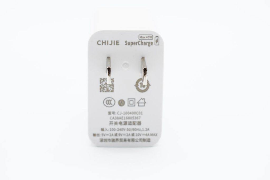

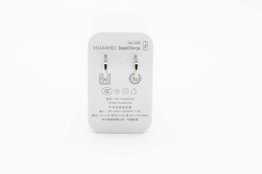

拿出充电器,正品和山寨均采用固定插脚设计,下部分并印有产品规格铭文。
输出:5V2A,9V2A,10V4A
拥有CCC认证以及V级能效认证,但山寨品(下)字体印刷偏色并且深浅不一,认证标识粗制,正品(上)制造商为华为终端有限公司,还是比较好分辨的。

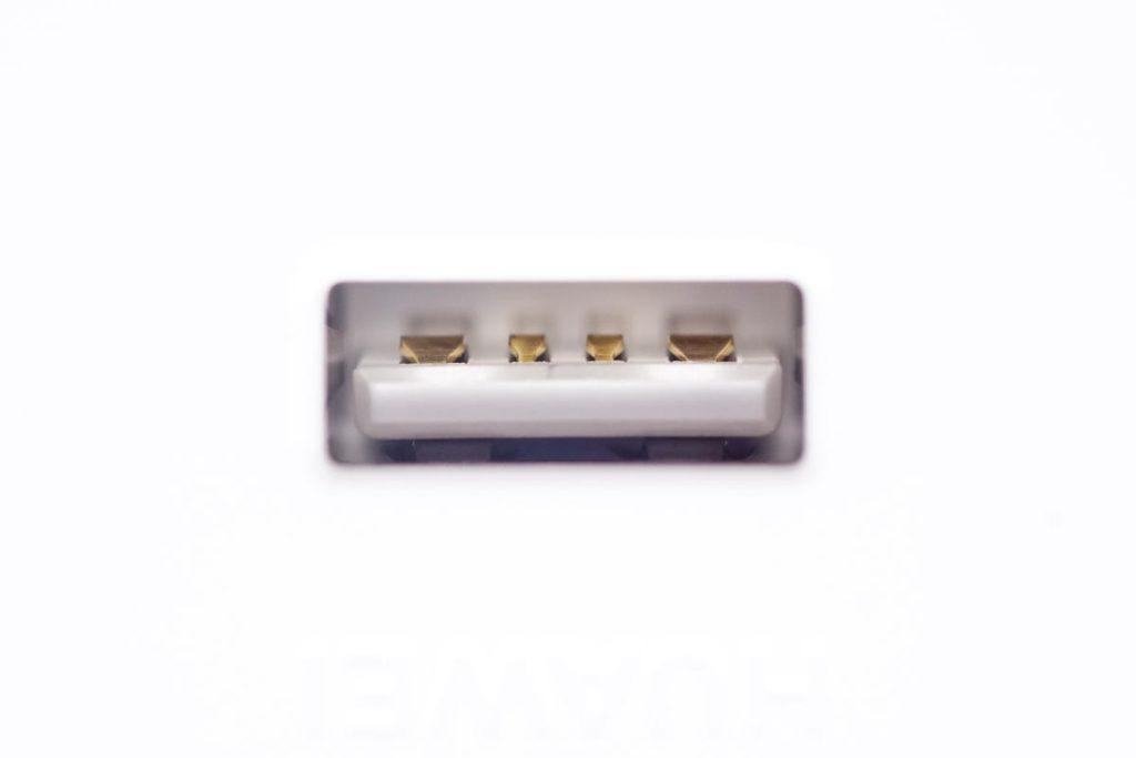

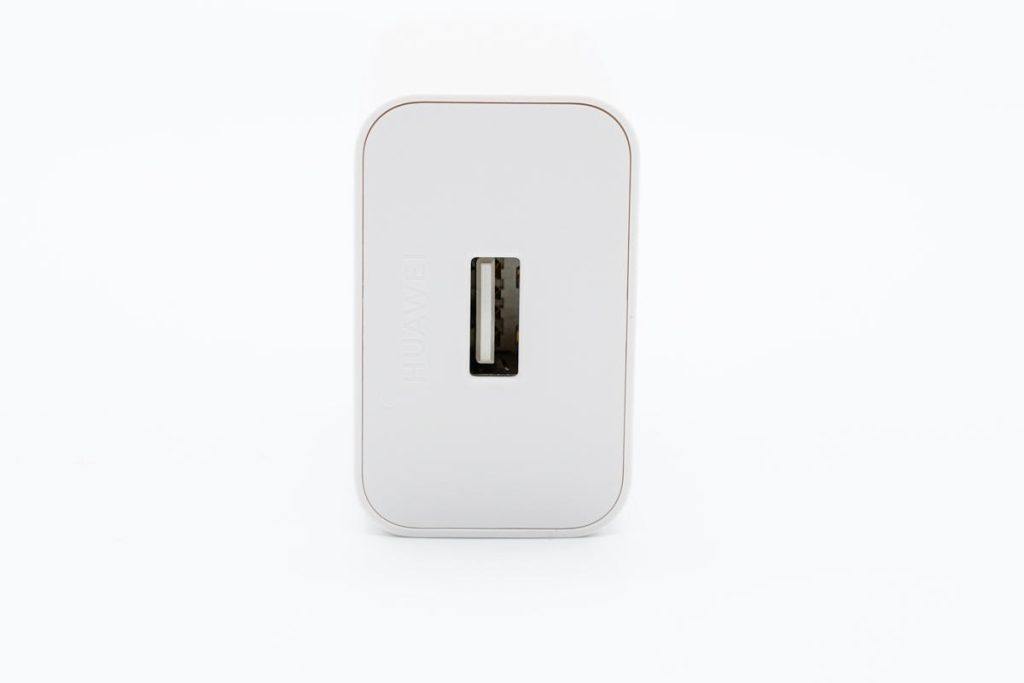

充电器均为USB-A接口配置,但正品(上)接口一侧拥有“HUAWEI”雕刻文字。并且山寨品(下)母口胶芯内部pin脚焊接漏出,边缘毛刺粗糙。

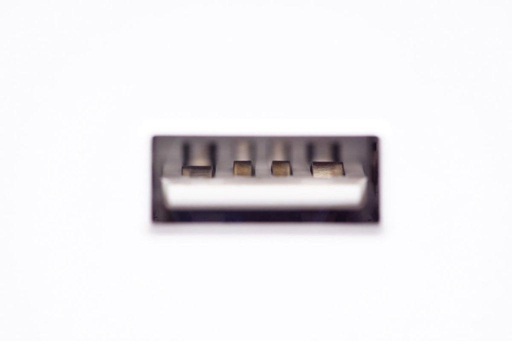

USB-A接口特写,均拥有加宽pin脚,但正品(上)pin脚正面看为梯形设计,山寨品(下)为普通方型设计。

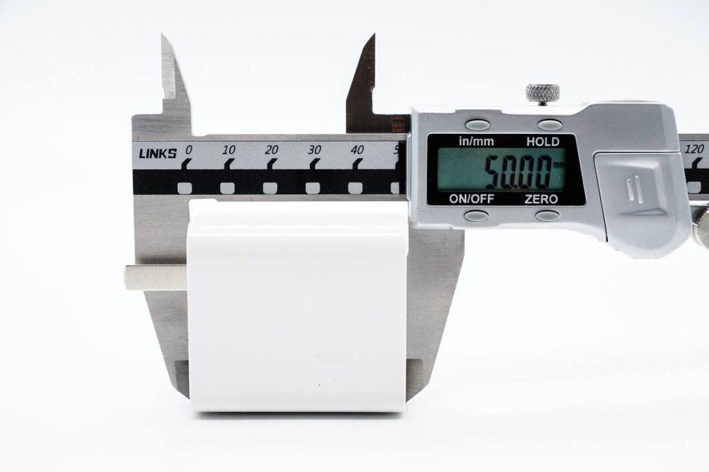

测量对比

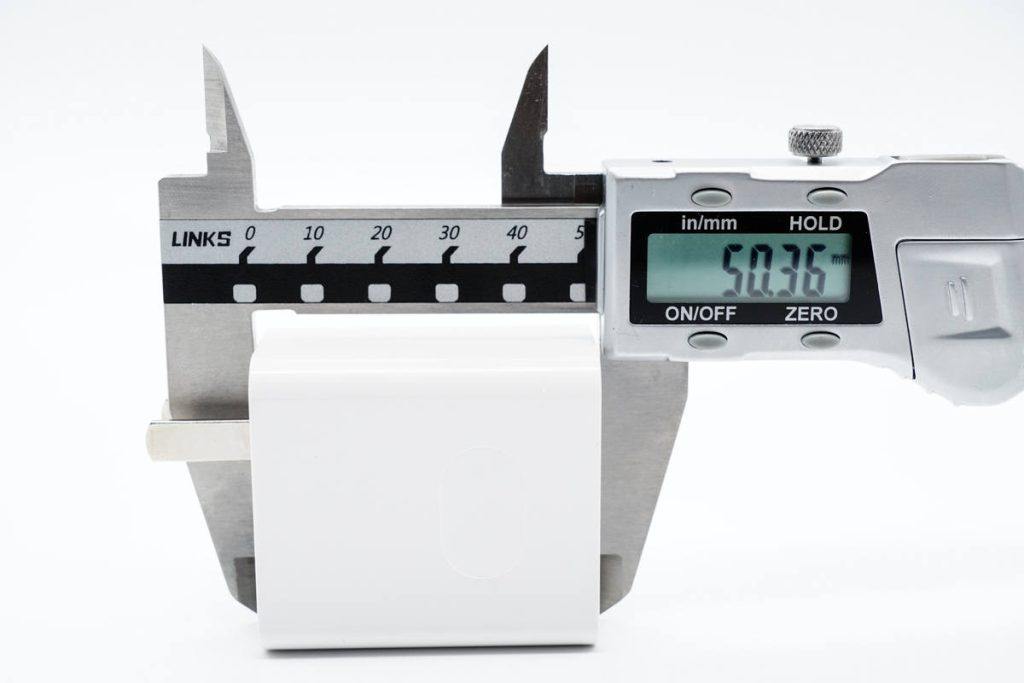

正品(上)长度约为50mm,山寨品(下)长度约为50.36mm,比正品稍长一些,不易感知。

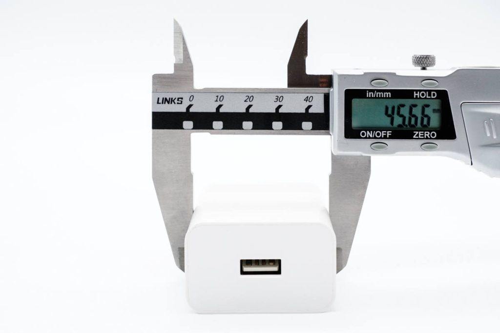

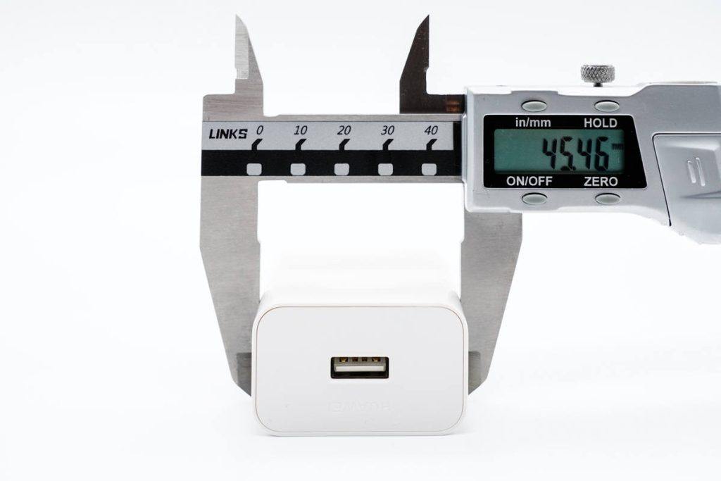

正品(上)高度约为45.46mm,山寨品(下)高度约为45.66mm。

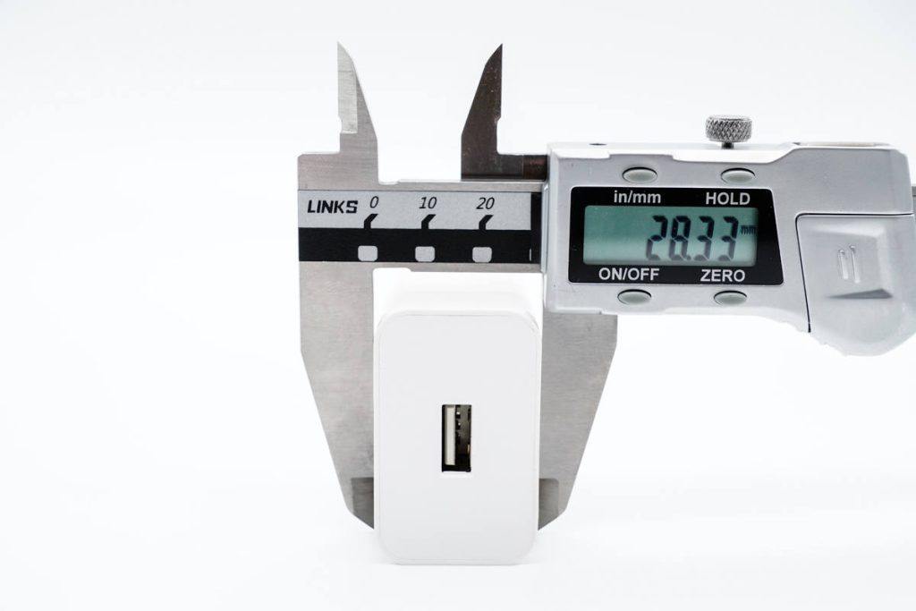

正品(上)宽(厚)度约为28.41mm,山寨品(下)宽(厚)度约为28.31mm。

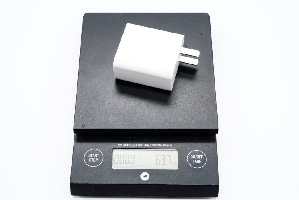

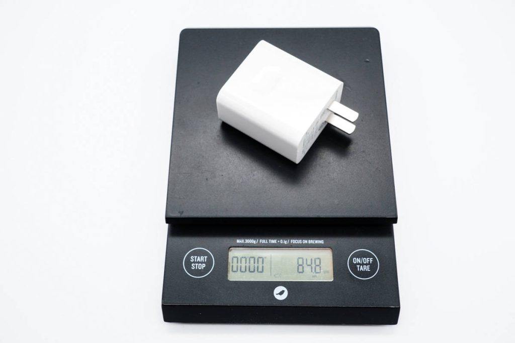

正品(上)重量约为84.8g,山寨品(下)重量稍轻一些,约为63.7g。

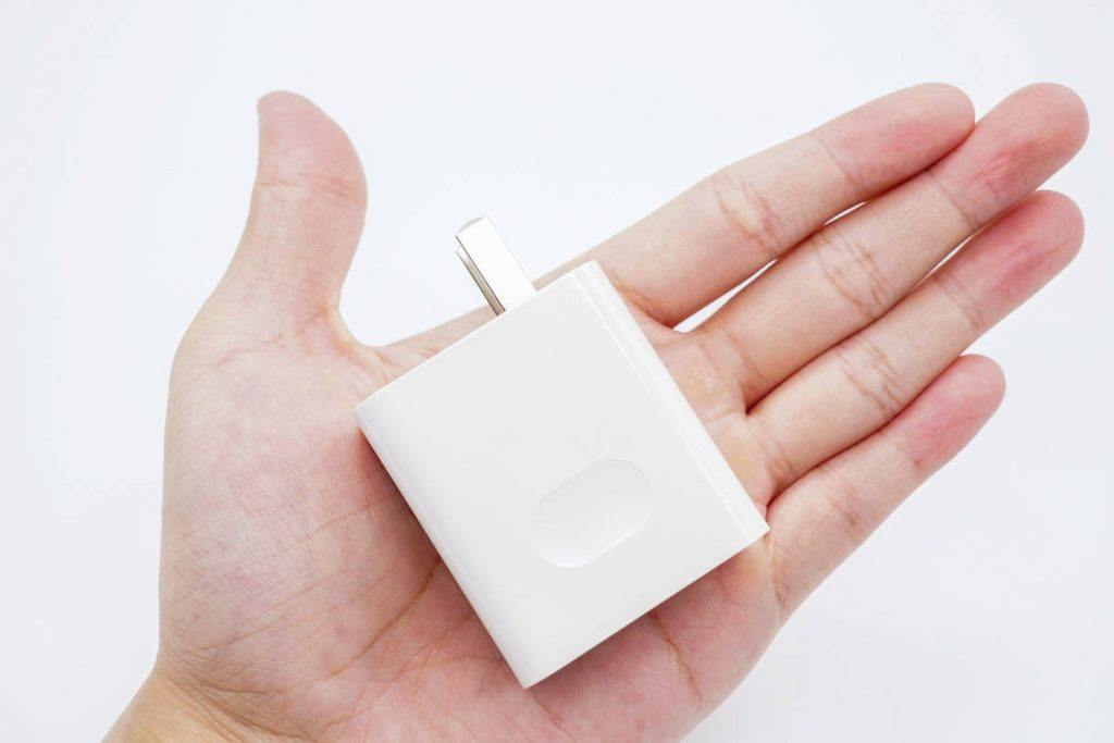

放在成年男性手中,与正品(上)并无两样,但能明显感知到正品比山寨品更有份量。

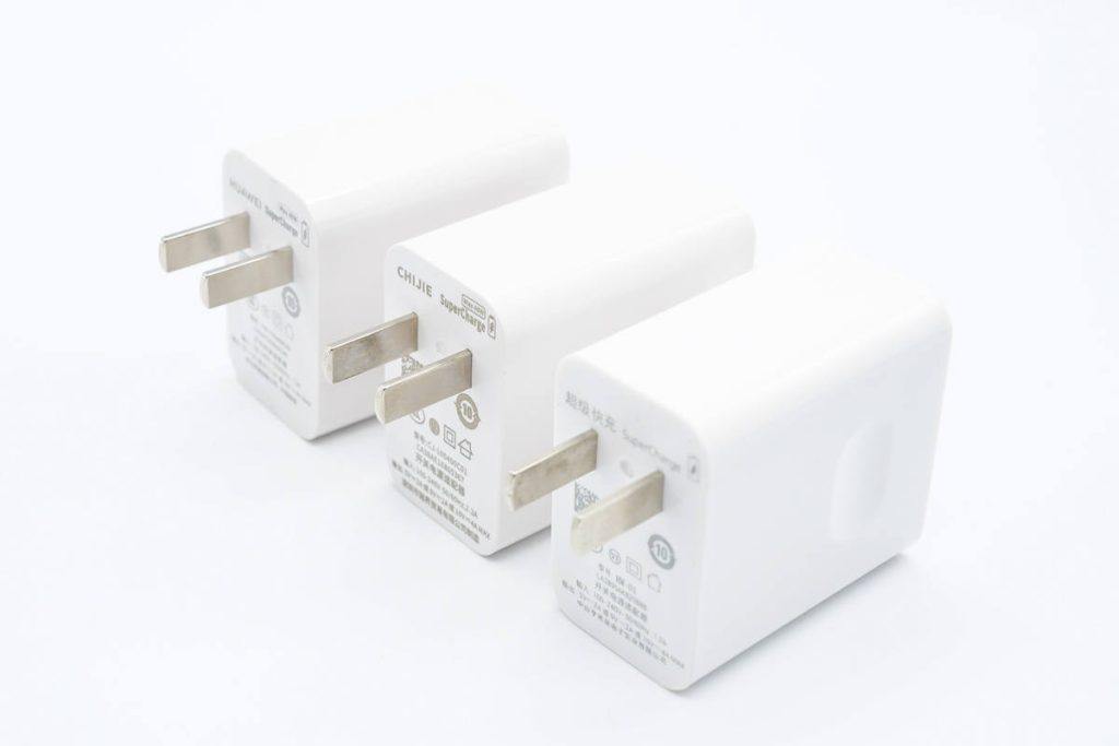

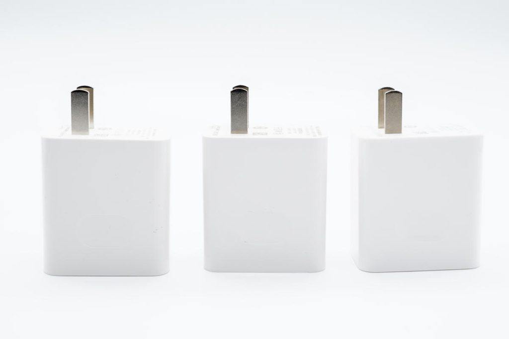

多款放在一起才能看出端倪。
这三款充电器从正面看,基本是没有差别。
在接口方面,边缘拼装结合处更加明显;正品接口内部pin脚焊接处理明显更精致一些,并且拥有“HUAWEI”雕刻文字。
插脚部分均为正品固定式设计。
规格铭文上均印有“SuperCharge”快充字样和标识,输出规格参数也是一模一样,字体印刷不同,深浅不一,认证标识粗制;而且正品印的是“HUAWEI SuperCharge”全称,山寨品仅印了“超级快充”、“SuperCharge”。

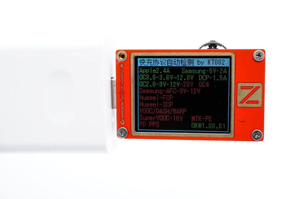

协议测试

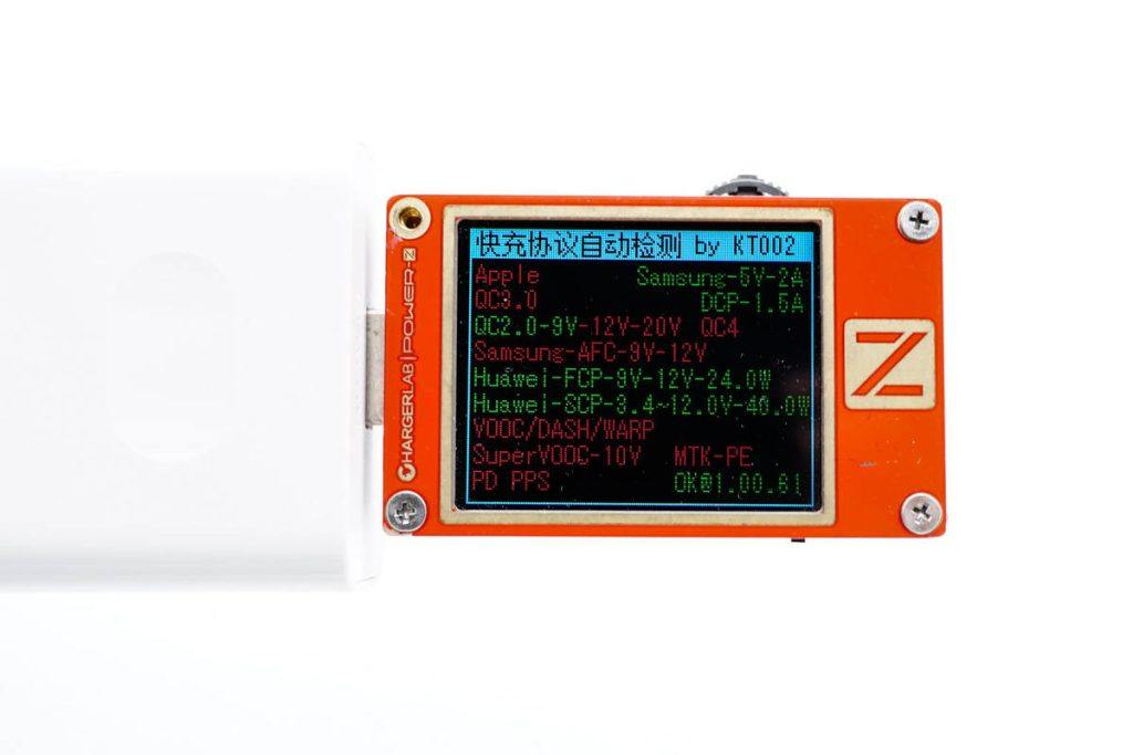

协议测试模块主要测试充电器完整的快充协议,用户可以根据具体的协议来匹配输出设备,从而获得更好的快充体验。山寨充电器既然宣称支持华为手机超级快充,我们看看是否属实?
首先来看正品华为40W充电器的协议测试,实测支持QC2.0、FCP、SCP快充协议。
山寨品呢?支持Apple2.4A、QC2.0、QC3.0快充协议,并不支持华为SCP快充协议,显然和山寨品宣传的支持华为超级快充不一致。

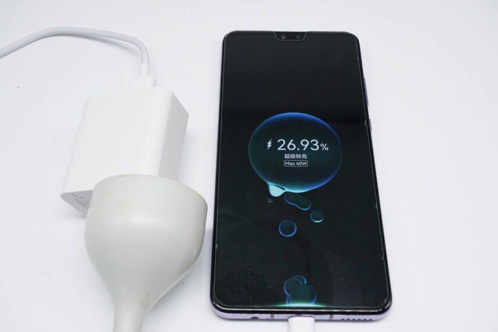

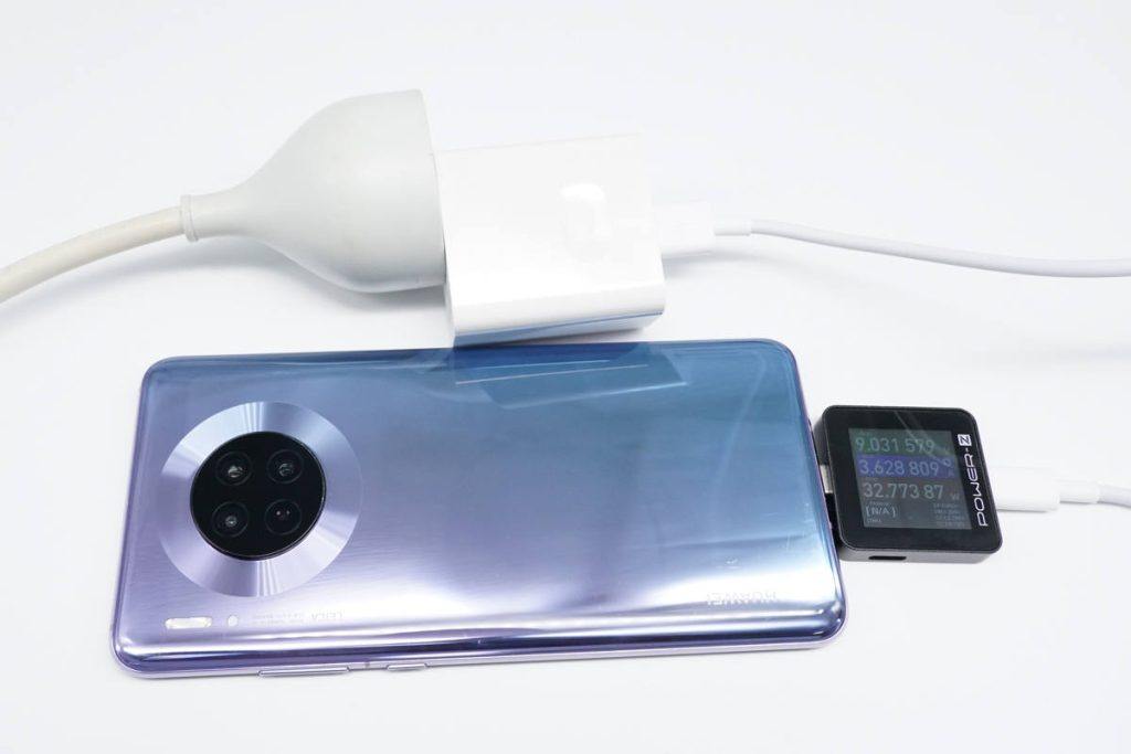

使用华为正品40W充电器为华为Mate30充电,功率为9.03V 3.62A 32.77W。
再看手机充电UI界面,显示Max 40W与超级快充的标识。

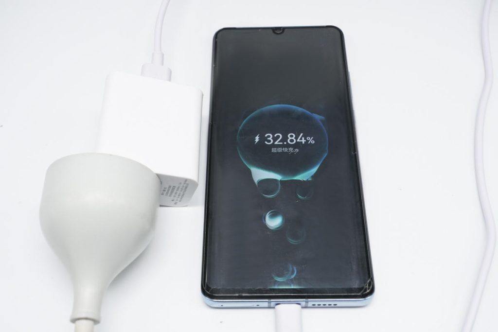

使用山寨品40W充电器为华为P30 Pro充电,功率为8.47V 1.39A 11.81W,远未达到宣传的40W,只有12W慢充的水平。
看手机充电UI显示,只有超级快充字样,并没有Max 40W的字样,可见这些山寨厂商都采用了手段一定程度上破解了华为充电UI显示。

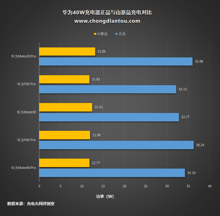

将华为40W正品与山寨品的充电数据汇总,表格中整理了两款充电器的充电功率与手机充电UI显示。在这里就可以看出明显的不同了,相较于正品来讲,山寨品的充电功率只有正品的三分之一左右啊。
在看柱状图部分,蓝色柱状图是华为正品40W充电器,黄色柱状图是山寨品40W充电器,这互相之间的差距,就不用多说了吧……

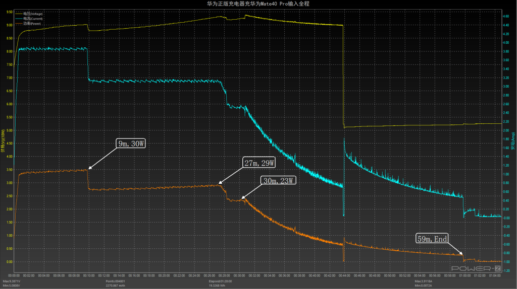

首先让我们先来看看华为正品40W充电器的充电全程数据,如下图。
这是使用华为正品40W充电器的数据变化全程图,整个过程大致分为4个阶段,最大功率为
9.02V 3.89A 35.04W。
从测试开始至9分,输入功率在30W左右;至27分,输入功率逐渐降至29W左右;至半小时,输入功率逐渐降至23W左右;最终于59分钟充电结束。

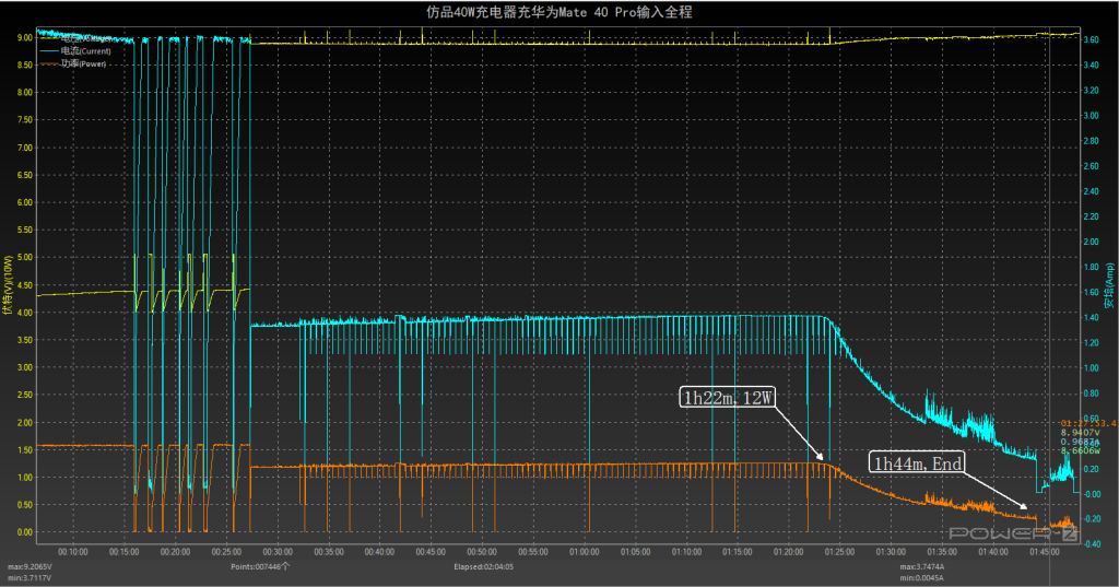

接下来让我们先来看看山寨品40W充电器的充电全程数据,如下图。
这是使用山寨品40W充电器的数据变化全程图,整个过程大致分为2个阶段,最大功率为4.41V 3.63A 15.98W。
从测试开始至1小时22分,输入功率在12W左右;最终于1小时44分钟充电结束。

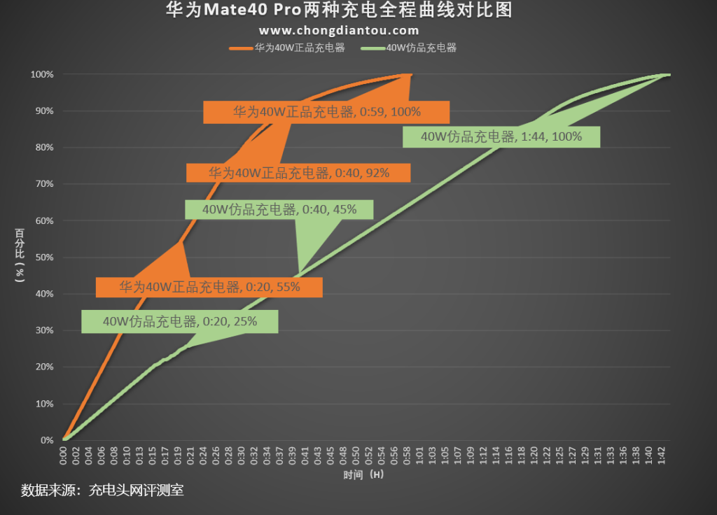

将充电全程绘制成曲线图,可以看出华为正品40W充电器为华为Mate 40 Pro 20分钟充电55%,40分钟充电92%,完全充满仅需要59分钟;而山寨品充电器为华为Mate 40 Pro20分钟充电25%,40分钟充电45%,完全充满需要1小时44分钟。
相比于正品充电器,山寨品充电器充电时长接近于两倍,充电效率极低。

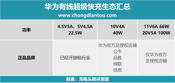

目前华为有线超级快充主要分为22.5W、40W、66W以及100W几个功率段,其中22.5W是很容易买到的,在选购之前只需要关注充电产品的USB-A接口的输出是否有5V4.5A或4.5V5A两个档位即可。
如果想选择10V4A 40W的华为超级快充产品,目前除华为官方及授权门店销售的“华为”品牌充电器外,并将该技术以模块的形式开放给部分行业的数码充电配件厂商,例如公牛、绿联、倍思、品胜的华为超级快充产品均已上架在售,另外我们从华为得到消息,据说品胜在6月份会有至少三款华为超级快充产品上市,大家可以期待一下会有什么惊喜。
这些厂商使用华为原装超级快充模块制造成多种形态的充电产品,其体验跟华为品牌的充电产品并无二致。40W整体充电速度不比66W慢很多,华为开放跟行业合作,也相当于给华为荣耀用户更多的选择。而如果想选择66W甚至100W快充的产品,还是老老实实的到华为官方及授权店铺购买吧。

数据方面,经实测,山寨品40W虽然标称支持10V4A 40W快充,但山寨品终究是山寨品,在协议测试以及充电兼容性测试和充电全程测试上和正品还是差了很远的。正品40W充电器为华为手机充电功率均在35W左右,而山寨品大多停留在了12W左右。
