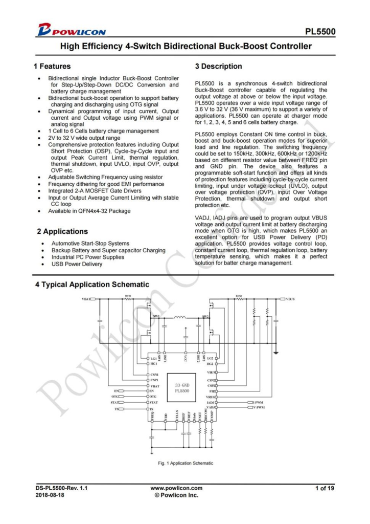

面对日益增长的大功率电源市场,宝砾微电子推出的同步高效四管双向升降压控制器 PL5500 在提供强大功能的同时,简化外围电路,帮助工程师更便捷,更快速地开发大功率电源产品。
宝砾微 PL5500 内置最高6串锂电充电管理。采用COT架构控制模式,内置2A驱动电路,可轻松实现200W功率输入、输出。自主专利的模式切换技术,使得在升压与降压模式间的切换,实现波形平滑、稳定,提高了系统的稳定性。自带抖频技术,帮助产品研发人员更容易通过EMI认证测试。

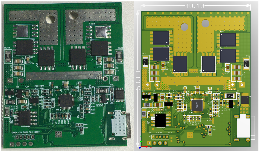

采用宝砾微 PL5500 的 Demo 如上图所示,PCB板尺寸仅 50.04 x 40.13 mm,十分小巧。宝砾微 PL5500 采用最优性价比、最高PPS精度的PWM调节方式,内置CV/CC环路,在需要恒流输出的应用场合可简化外围设计。
宝砾微 PL5500 具有支持正向的充电和反向的放电管理;支持3.5-32V超宽输入电压范围,2-32V的超宽输出电压范围;内部集成5V/55mA LDO;开关频率可调;可编程连续电流模式和轻载高效率模式;输入欠压、输出过压、输出短路、输入输出逐周期峰值电流限制、过温等多种保护功能;效率高达98%以上;高性价比等特点。

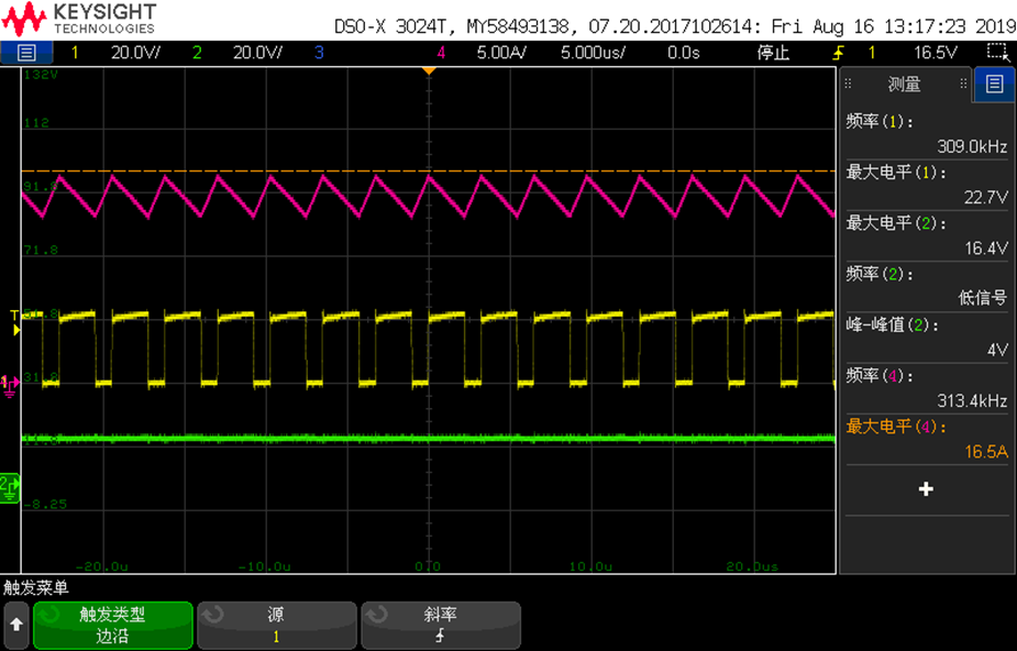

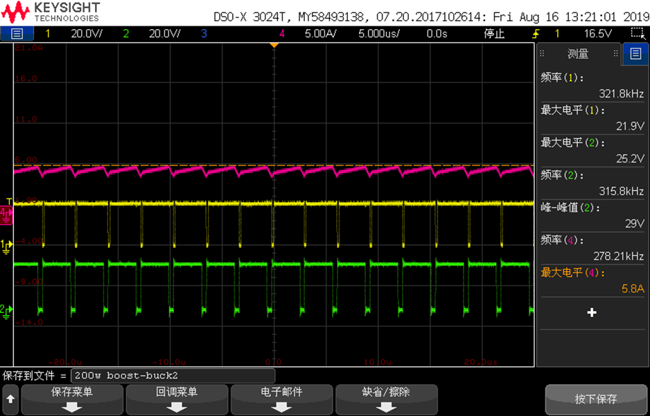

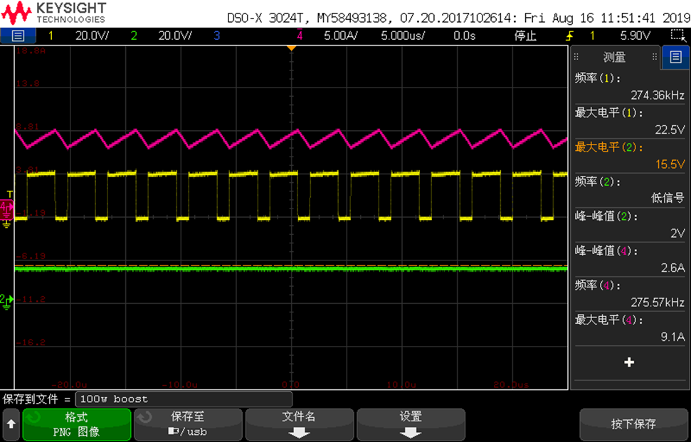

对于大功率应用场景来说,让升压或者降压工作在接近100%或者0%占空比的极限状态下容易产生降频,大小波,电感啸叫等各种问题,成为明显短板。下面对 PL5500 进行波形测试,来看看 PL5500 在大功率负载下的表现。
上图为输入12V的升压模式下,输出电压20V,输出电流5A,输出功率100W的条件下,PL5500 的输出波形图。
上图为输入12V的升压模式下,输出电压20V,输出电流10A,输出功率200W的条件下,PL5500 的输出波形图。

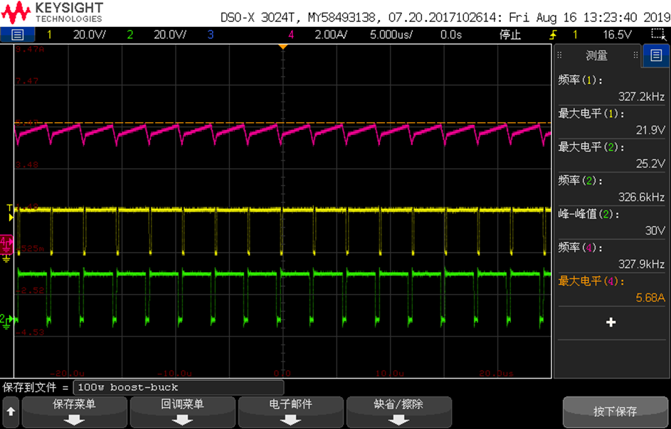

上图为输入20V的升降压模式下,输出电压20V,输出电流5A,输出功率100W的条件下,PL5500 的输出波形图。
上图为输入20V的升降压模式下,输出电压20V,输出电流10A,输出功率200W的条件下,PL5500 的输出波形图。
上图为输入32V的降压模式下,输出电压20V,输出电流5A,输出功率100W的条件下,PL5500 的输出波形图。
上图为输入32V的降压模式下,输出电压20V,输出电流10A,输出功率200W的条件下,PL5500 的输出波形图。
从以上测试可以看到,PL5500 具有明确的降压、升压、升降压工作模式,无频率抖动、大小波等异常情况,全程波形十分稳定。

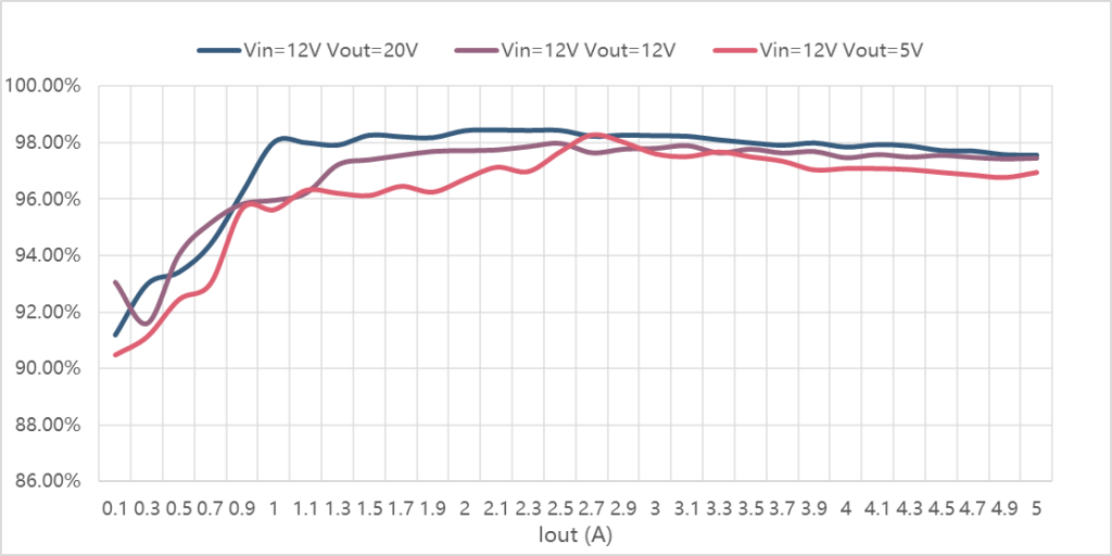

效率测试方面,PL5500 采用自主研发的COT架构,与定频控制(包括峰值电流控制模式)相比,COT架构更不容易受开关噪声干扰。PL5500 内置2A驱动电路,在大功率的应用场合优势更明显,最高效率可达98%以上,同时可直接驱动GaN MOS,使得在小体积场合应用有更多的选择。

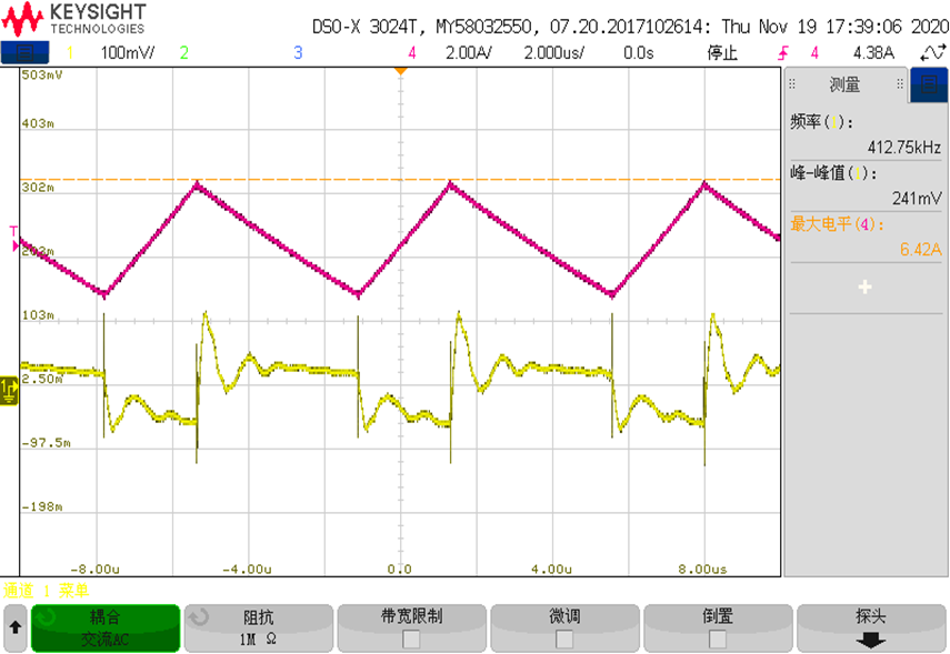

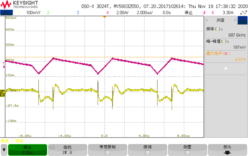

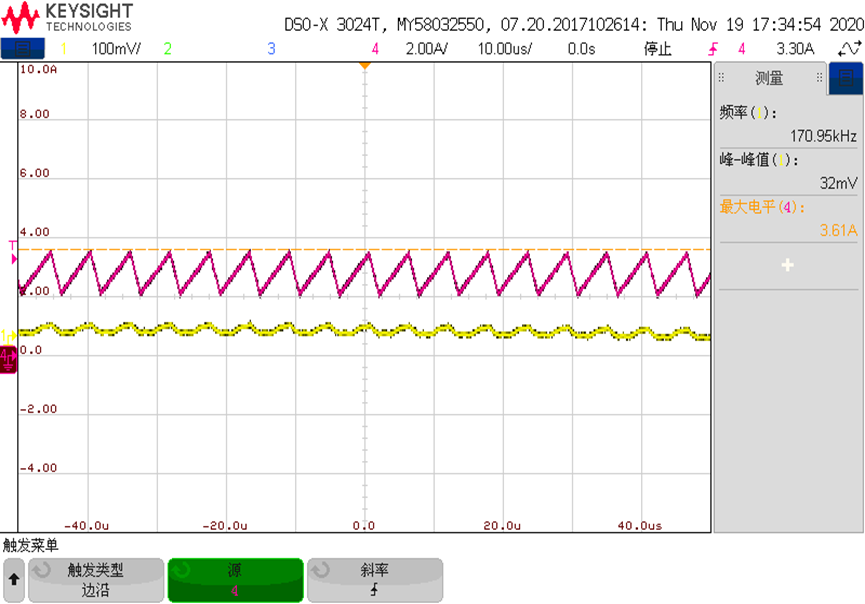

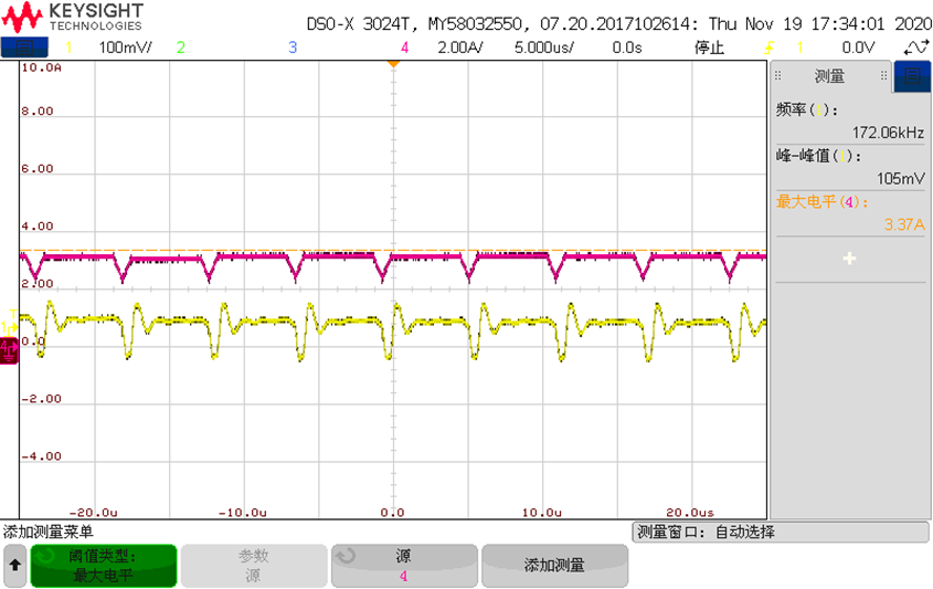

纹波测试方面,上图为 PL5500 在电池电压12V,输出电流3A的条件下,输出电压5V的纹波测试图,图中红色波形为电感电流,黄色波形为输出纹波。
上图为 PL5500 在电池电压12V,输出电流3A的条件下,输出电压9V的纹波测试图,图中红色波形为电感电流,黄色波形为输出纹波。
上图为 PL5500 在电池电压12V,输出电流3A的条件下,输出电压12V的纹波测试图,图中红色波形为电感电流,黄色波形为输出纹波。
上图为 PL5500 在电池电压12V的条件下,输出电流3A的纹波测试图,图中红色波形为电感电流,黄色波形为输出纹波。
上图为 PL5500 在电池电压12V的条件下,输出电流5A的纹波测试图,图中红色波形为电感电流,黄色波形为输出纹波。从纹波测试可以看到,PL5500 的在不同条件下的纹波表现较好,满足大功率使用场景。

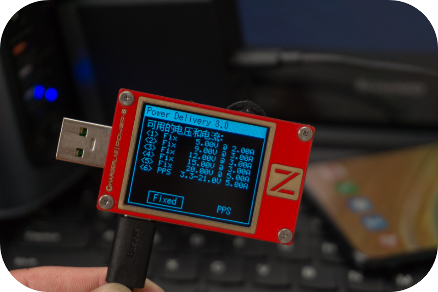

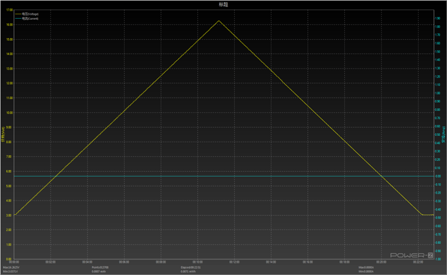

PPS精度测试方面,使用POWER-Z KT002读取 PL5500 Demo 的 PBO 报文,支持 5V2A、9V3A、12V3A、15V3A、20V5A五组固定电压和 3.3-21V5A一组PPS电压档位。
FB,I2C等方式调整电压的精度受芯片内部电阻或者电流镜匹配精度的影响,很难获得非常好的调整线性度。而 PL5500 采用的PWM方式来调制电压和电流,能实现1KHz的PWM调制频率,有效避开FB或I2C调制方式中各种匹配精度的影响,实际调试中只需接受协议提供的1-10kHz的PWM波形或2V以内的模拟电压,就可得到 20mV ± 1mV 精准的PPS调试精度。

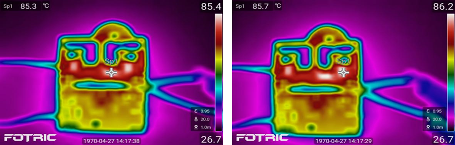

温度测试方面,在输入 12V 输出 PD 100W 常温下实测的温升图如上图所示,可以看出得益于控制器的高转换效率,在如此小巧的尺寸下,满功率100W输出时,最高温度仅为86℃。

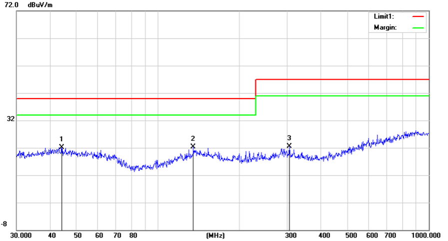

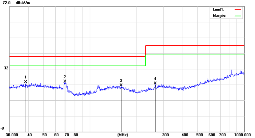

EMC测试方面,上图为采用 PL5500 的客户车充产品在 12V 输入,20V 3.25A 65W 输出时垂直极化测试波形图。
上图为采用 PL5500 的客户车充产品在 12V 输入,20V 3.25A 65W 输出时水平极化测试波形图。通过测试可以看到,PL5500 内置的抖频率技术,可以有效降低EMI的辐射干扰。
