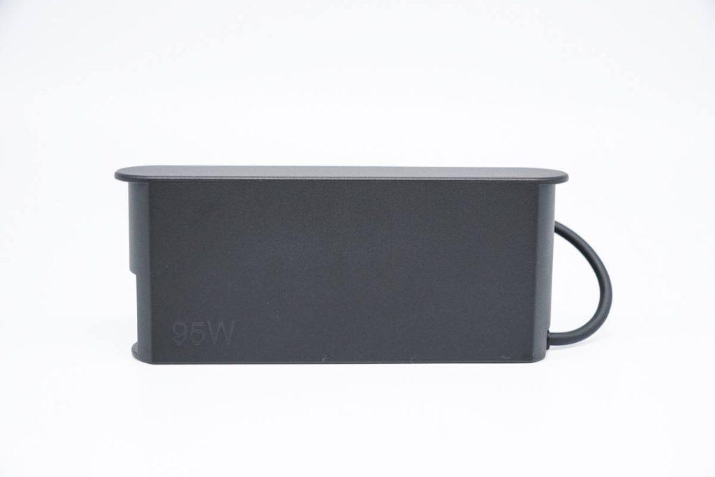

机身为方块直板造型,两侧圆弧过渡设计,采用类肤材质进行表面磨砂处理,左下角拥有95W功率凹印字样;顶部与底部”机翼“突出,增加整体的稳定性,不易倾倒。

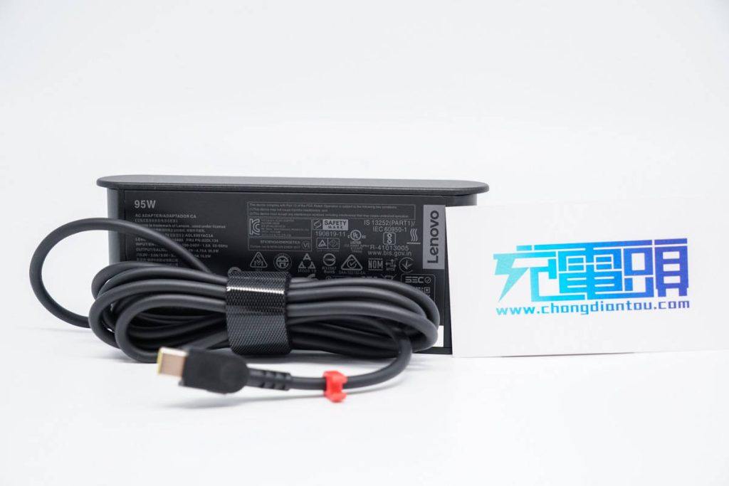

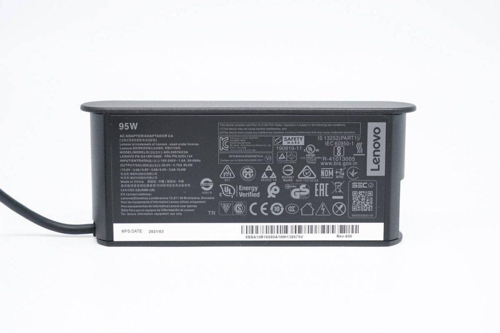

背面粘贴产品规格铭文参数贴纸。
型号:ADLX95YAC3A
输入:100-240V~ 1.6A 50/60Hz
输出:20V4.75A,15V3A,9V3A,5V3A
制造商:康舒科技股份有限公司,拥有CCC、KC、UL、PSE等多项认证标识。

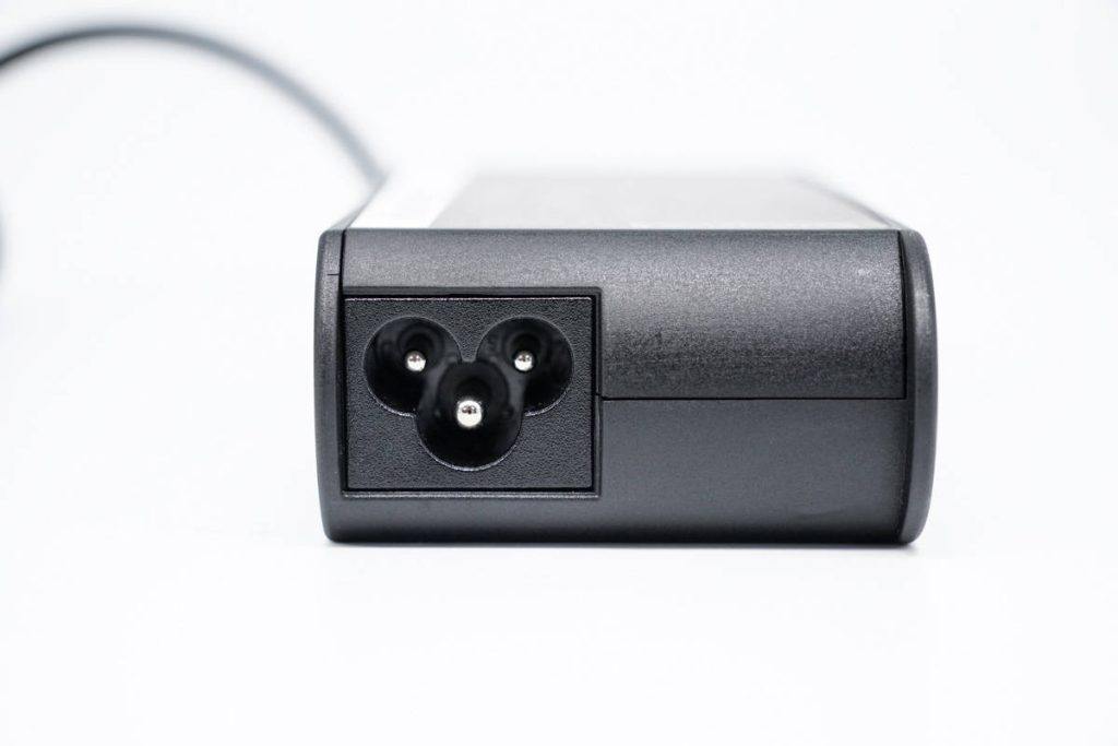

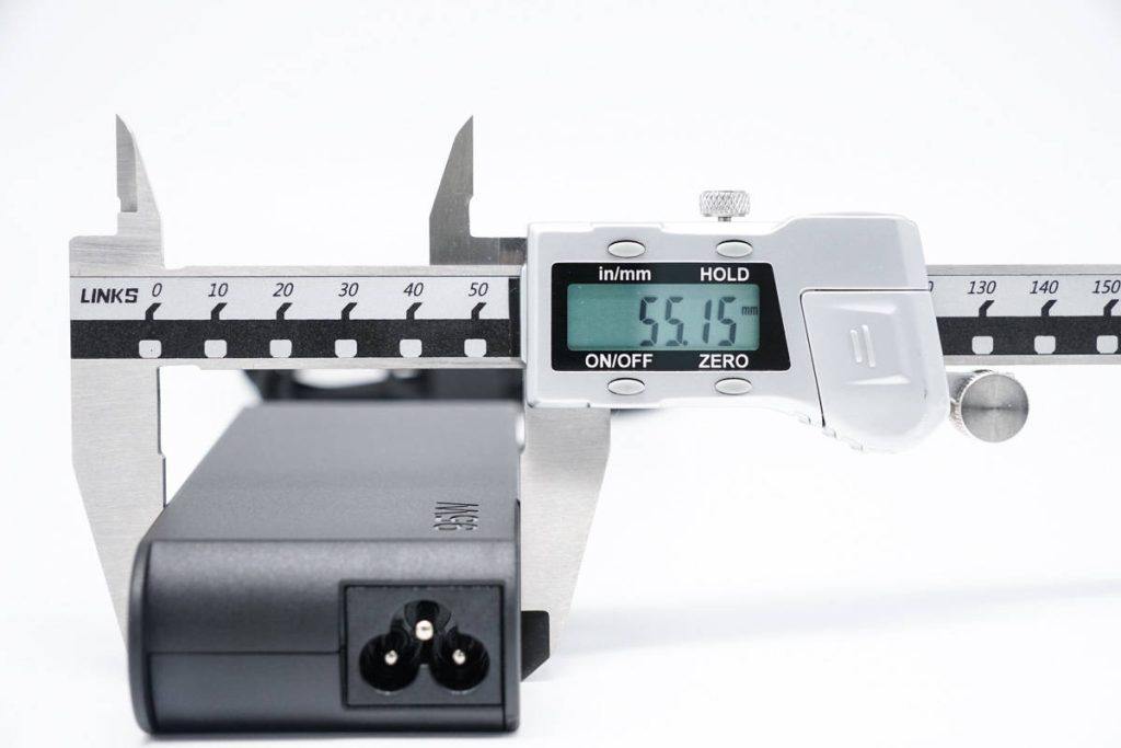

交流输入端采用国标梅花三脚接口。

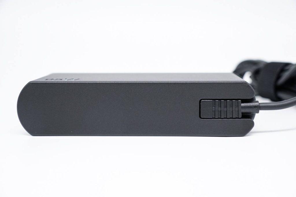

直流输出线材和机身为固定式设计,与底座同一平面,连接处采用模内成型工艺,稳固不易脱落,防止线材遗失。

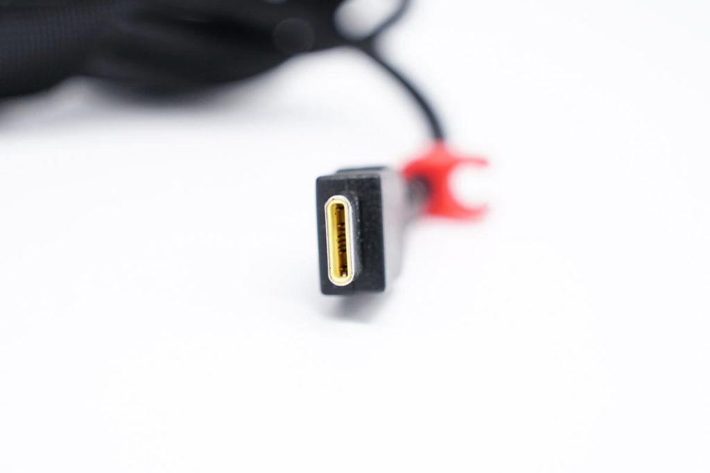

输出端的Type-C口采用磨砂处理塑料壳注塑成型,正背面设有小凹槽,两侧设有凸齿,增加摩擦方便插拔;线材上拥有红色卡扣,卡扣可进行随意滑动,方便收纳。
Type-C公口胶芯采用黄色塑胶,辨识度明显。

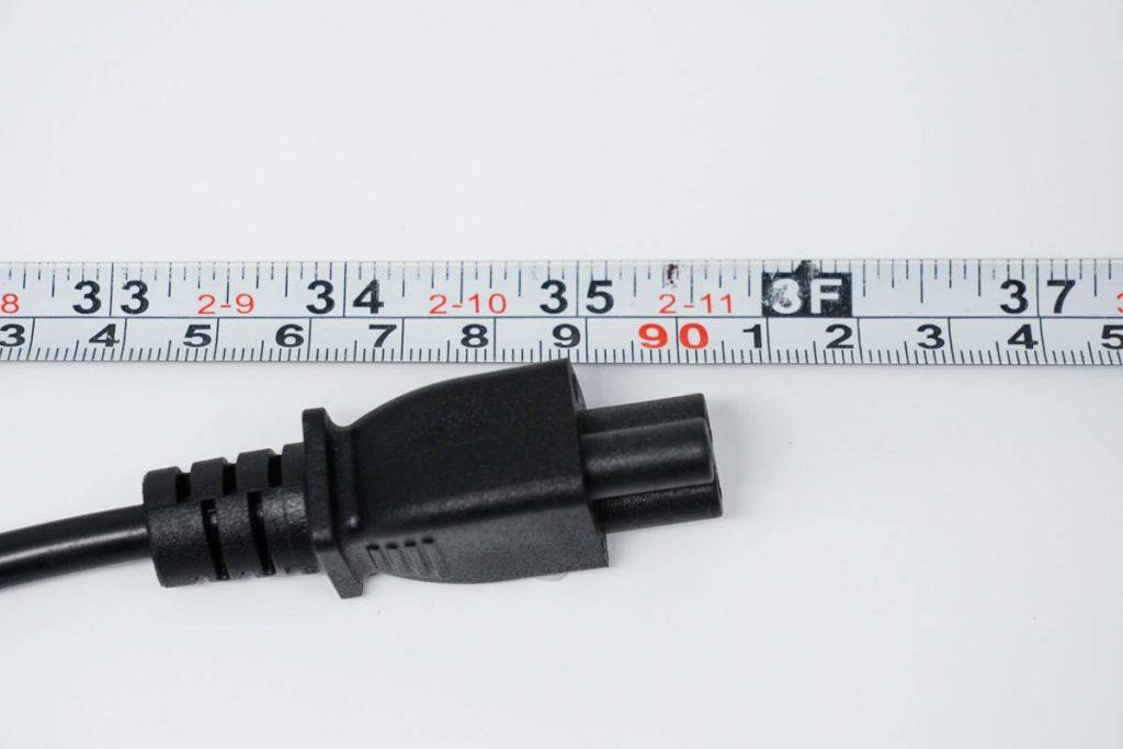

输入线材长度约为90cm。

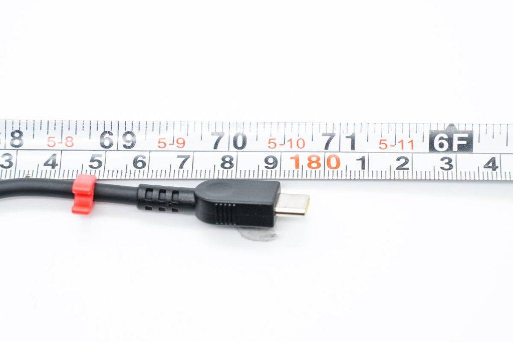

输出线材长度约为180cm。

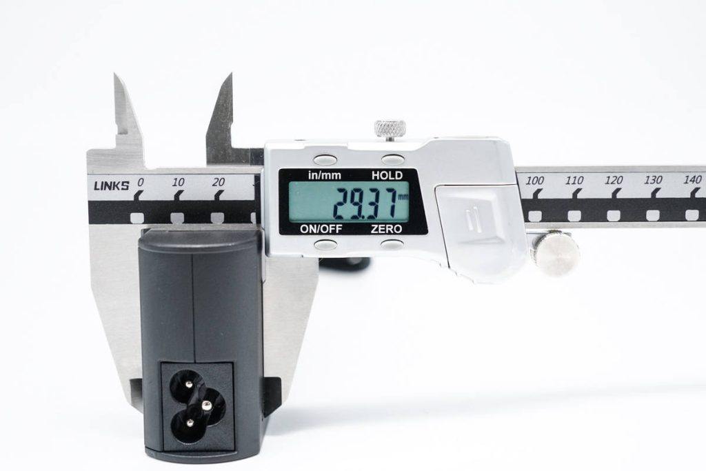

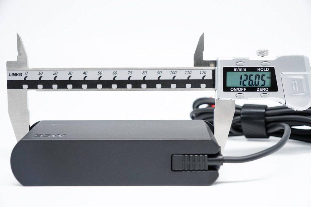

充电器本体长度约为126.05mm。
充电器本体高度约为55.15mm。
充电器本体宽(厚)度约为29.37mm。

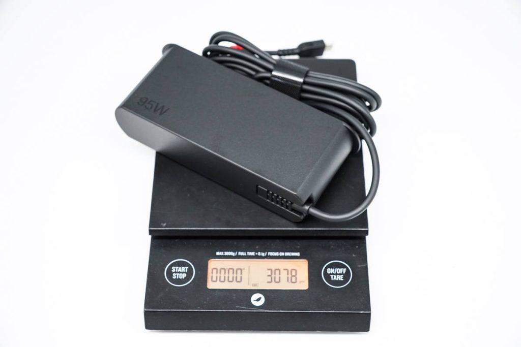

充电器与线材总重量约为307.8g。

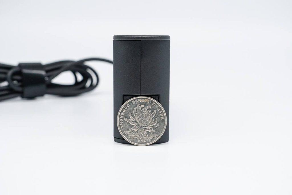

充电器与1元硬币相比稍宽,主流制作水准。

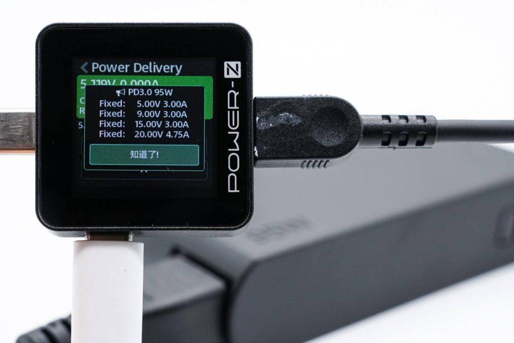

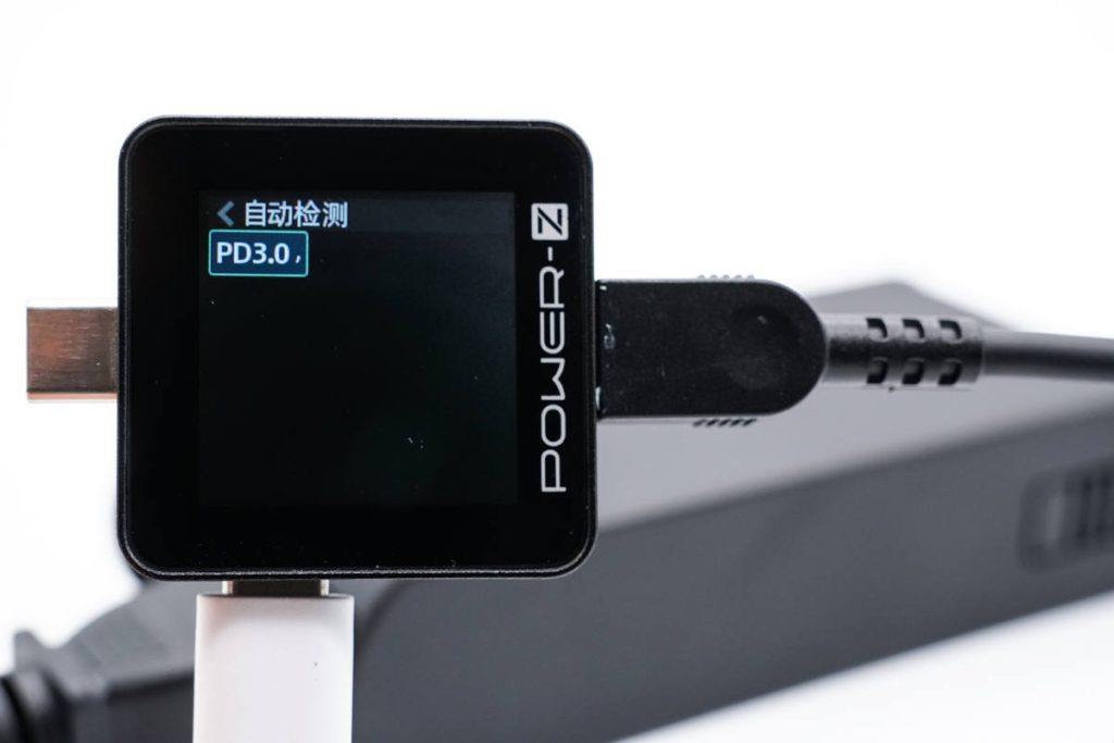

使用 POWER-Z KM002C测得Type-C口支持PD3.0快充协议。
PDO报文方面,支持5V3A、9V3A、15V3A和20V4.75A四组固定电压档位,实测数据与产品铭文参数一致,并无虚标。

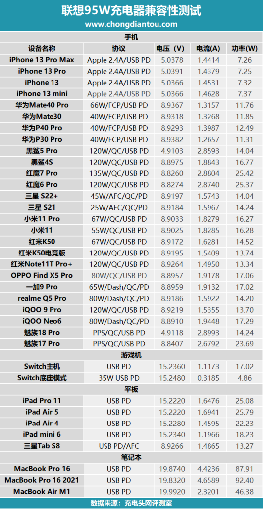

充电兼容性测试

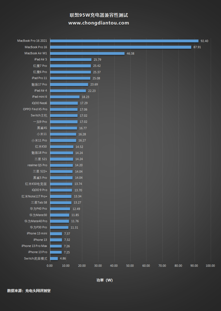

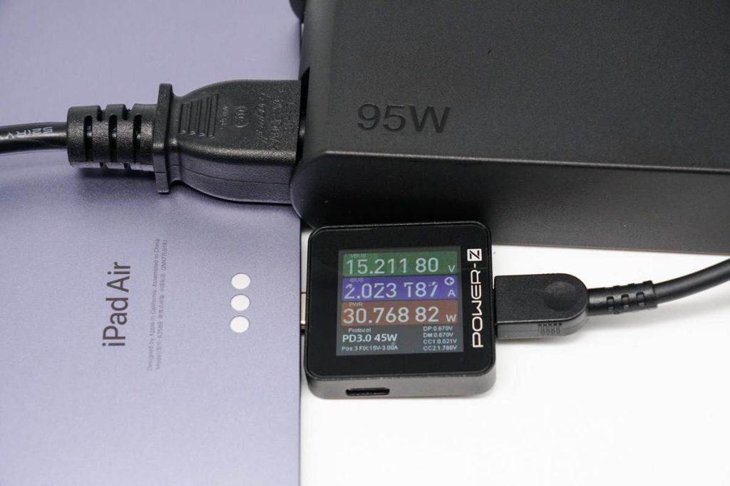

iPad Air 5是苹果最新推出的iPad,配备USB-C接口并支持PD快充,实用充电器为iPad Air 5充电,功率为15.21V 2.02A 30.76W。

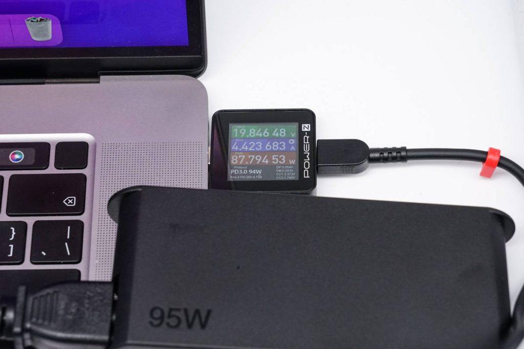

实用USB-C为MacBook Pro 16充电,功率为19.84V 4.42A 87.79W。

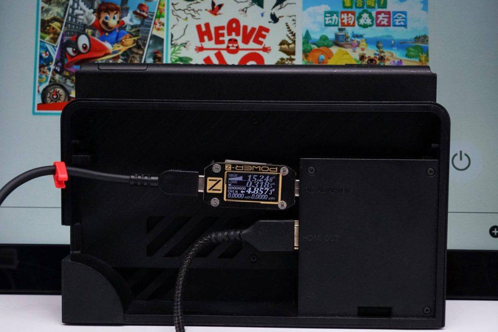

Switch底座TV模式支持PD快充,但想激活底座TV模式需要PD充电器支持15V3A及以上的PD快充档位,也就是充电器最低也要支持45W快充。使用联想95W充电器为Switch底座TV模式供电,充电器输出功率为15.24V 0.31A 4.85W,成功点亮底座TV模式。
将兼容性测试数据汇总,整体来看对于设备的快充支持情况不错,95W的输出功率也可以满足大部分笔记本的快充需求。

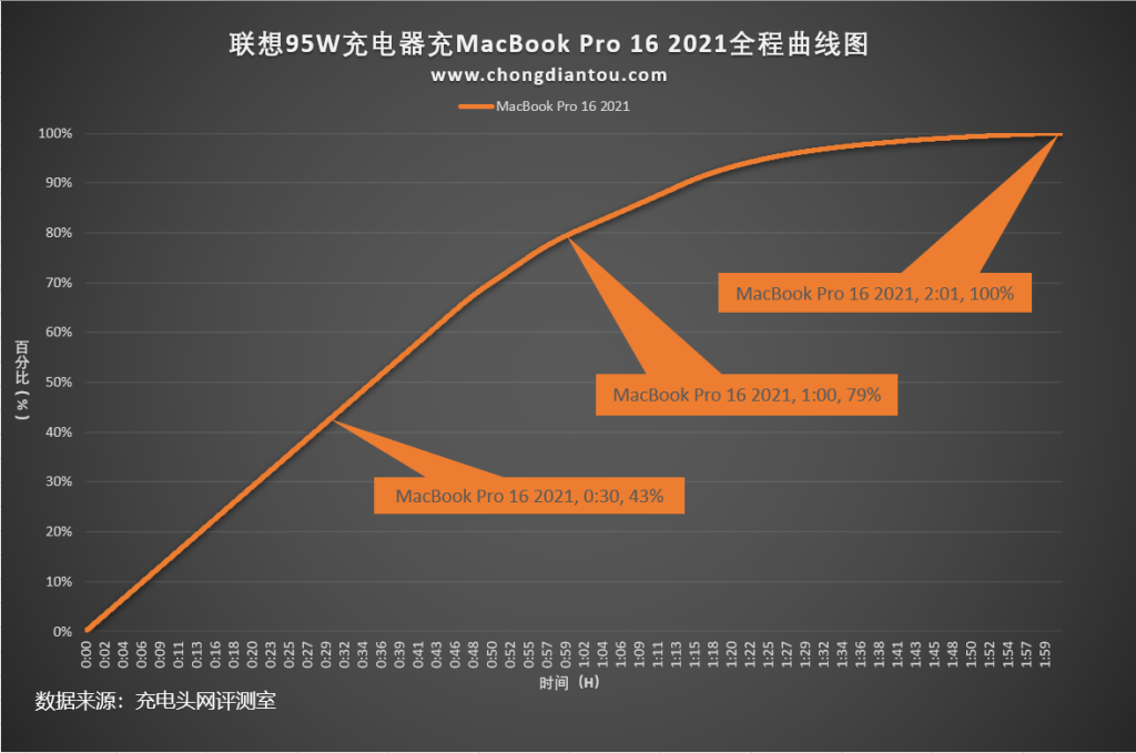

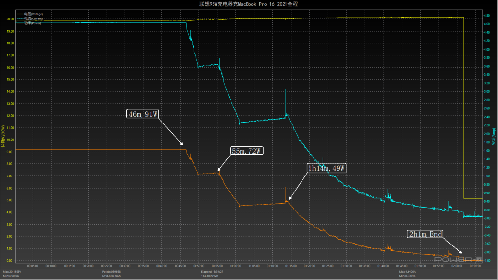

针对联想95W充电器(型号:ADLX95YAC3A)的充电全程测试,本次选用的是MacBook Pro 16 2021,原因是需要测试在输入功率达到最大时的输入效率,下图是实测数据。
这是使用联想95W充电器(型号:ADLX95YAC3A)充MacBook Pro 16 2021的数据变化全程图,整个过程大致分为4个阶段,最大功率为19.85V 4.63A 91.96W。
从测试开始至49分,输入功率在89W左右;至58分,输入功率逐渐降至72W左右;至1小时18分,输入功率逐渐降至47W;最终于2小时1分钟充电结束。
将充电全程绘制成曲线图,可以看出这款充电器为Macbook Pro 16 2021半小时充电43%,一小时充电79%,完全充满需要2小时1分钟。

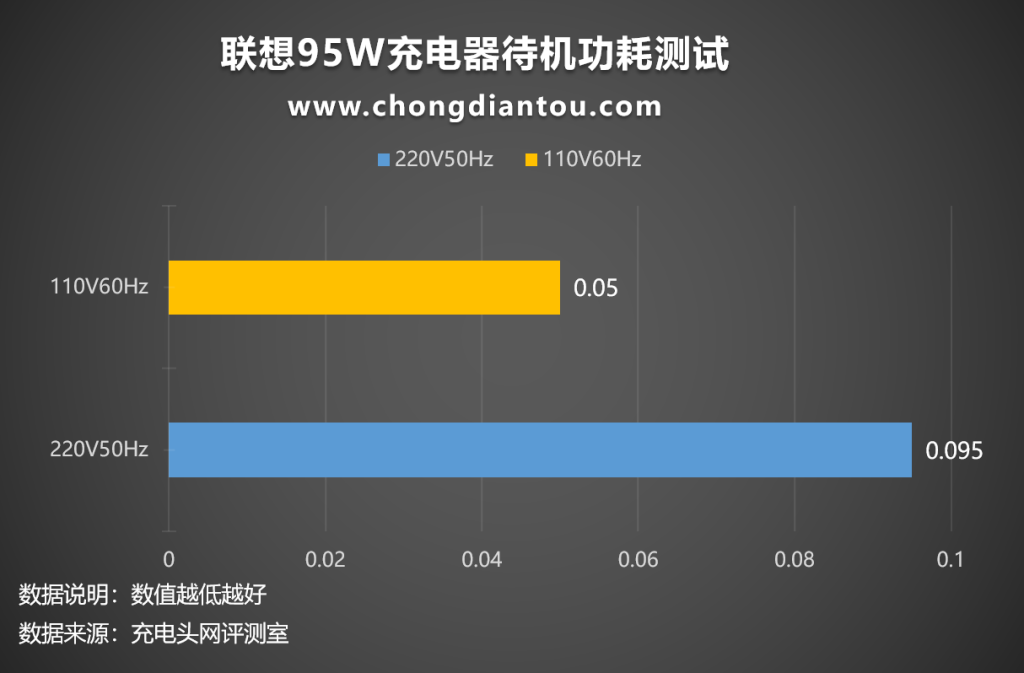

待机功耗测试
经过功率计测试,充电器在220V 50Hz的空载功耗为0.095W,换算下来一年损耗的电能约为0.83KW·h,若市价电为0.6元/KW·h,则充电器一年的电费约为0.49元左右。
110V 60Hz时的空载功耗为0.05W,换算下来,一年损耗的电能约为0.43KW·h,若市价为0.6元/KW·h,则充电器一年的电费约为0.25元左右。
小结
待机功耗测试的就是充电器插在插座上不用的话,一年会耗电多少,对于数值的话自然是越低越好。经实测,联想95W充电器在220V的市电环境下在插座上不用,一年用掉的电费仅4毛钱左右;而在110V的市电环境下不用,一年用掉的电费仅2毛钱左右。几乎是可以忽略不计的。

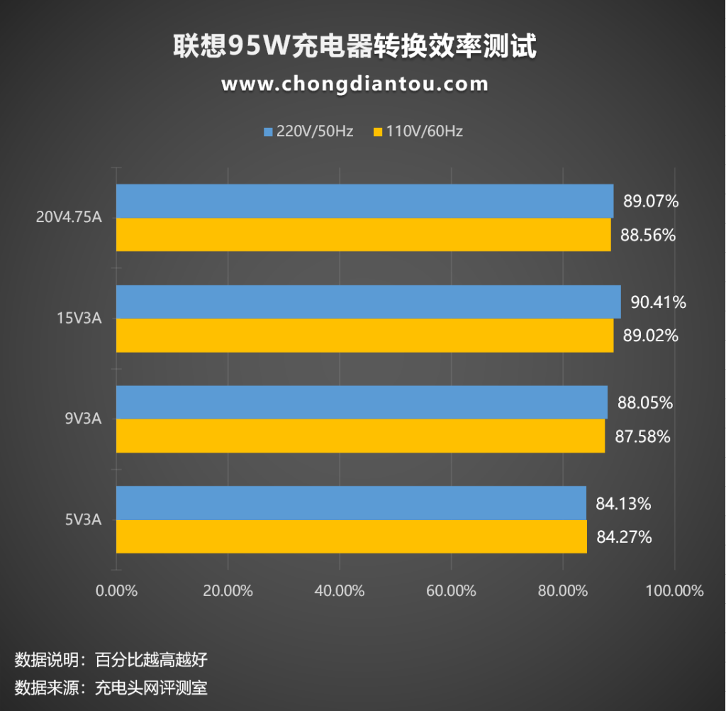

充电器本质上是一种转换设备,过程中会有损耗,以热量的形式散发出来。我们平时看充电器上面的参数输出100W或者65W是充电器可以为设备提供的最大输出功率,但充电器从插座上汲取的功率往往要更大一些,下面是充电器在220V 50Hz和110V 60Hz交流输入的情况下分别进行了转换效率测试,测试结果如下。
220V 50Hz下,将充电器在各个电压档位的输出功率拉满进行测试:四个档位测得插线板AC端输入功率和USB端输出功率,通过计算,可得充电器的转换效率从84.13%到90.41%不等。
110V 60Hz下,充电器的转换效率从84.27%到89.02%不等。
小结
转换效率可以反应出充电器的质量,从数据上来看百分比自然是越高越好。从上面的测试数据可以看出,在大功率输出时的效率达到了88%以上。联想到充电器的百瓦快充面向的是为笔记本电脑充电,对于用户来讲最直观的感受就是为笔记本充电的时候效率高,发热自然就低了。

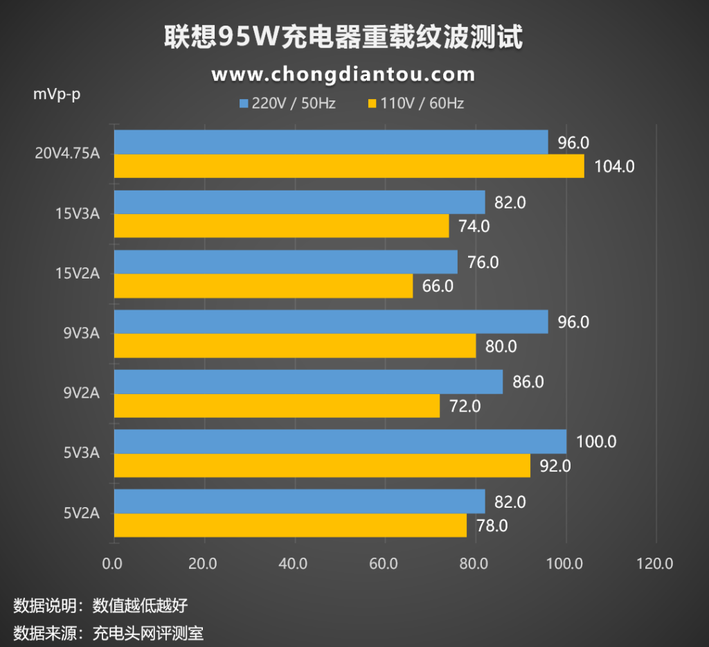

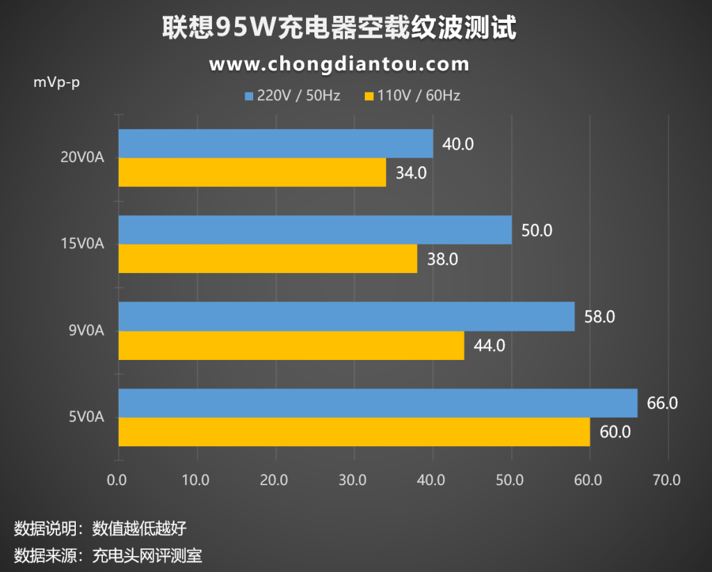

纹波测试分为空载(柱状图中Y轴电流为0A)和重载(柱状图中Y轴电流为非0A)两种。空载部分,充电器在220V 50Hz交流输入下,处于5V0A空载状态时纹波最高,为66mVp-p;处于20V0A空载状态时纹波最低,为40mVp-p。
充电器在110V 60Hz交流输入下,处于5V0A空载状态时纹波最高,为60mVp-p;处于20V0A空载状态时纹波最低,为34mVp-p。
重载部分,充电器在220V 50Hz交流输入下,处于5V3A输出状态时纹波最高,为100mVp-p;处于15V2A输出状态时纹波最低,为76mVp-p。
充电器在110V 60Hz交流输入下,处于20V4.75A输出状态时纹波最高,为104mVp-p;处于15V2A输出状态时纹波最低,为66mVp-p。
小结
纹波数值越低,说明充电器的输出质量越高。从测试得到的数据来看,整个充电器的纹波数值在66mVp-p到100mVp-p左右,说明充电器的输出质量还是非常不错的。

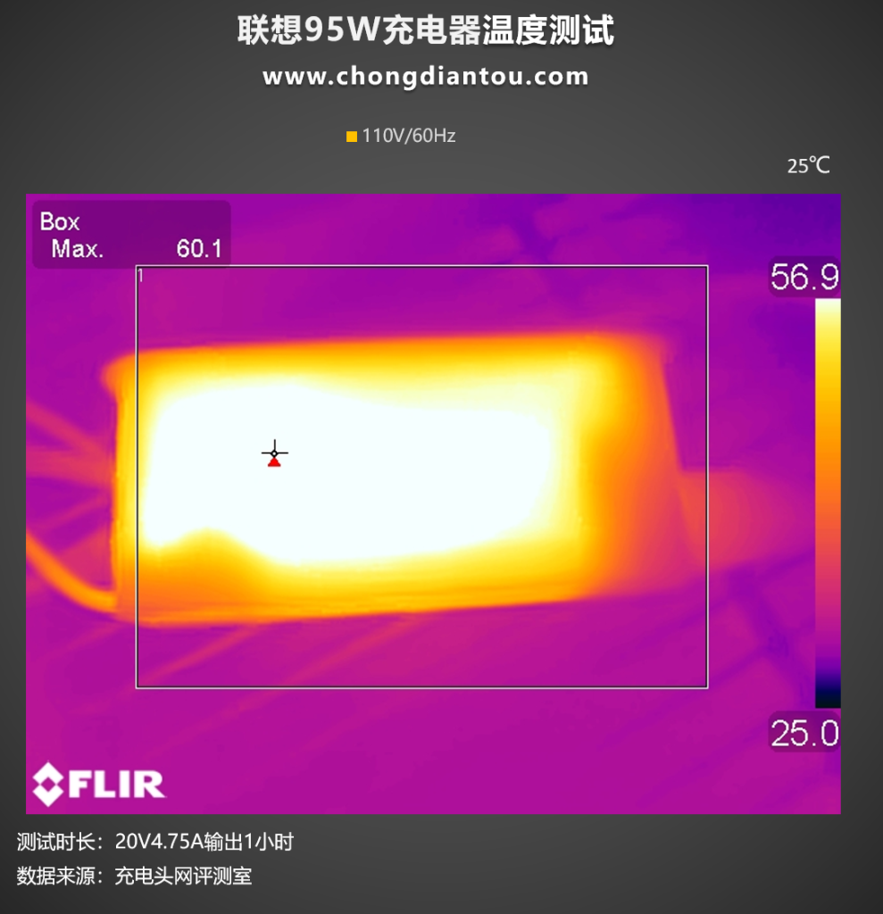

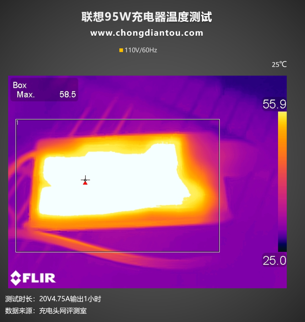

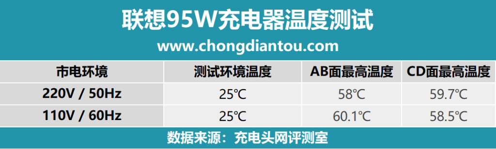

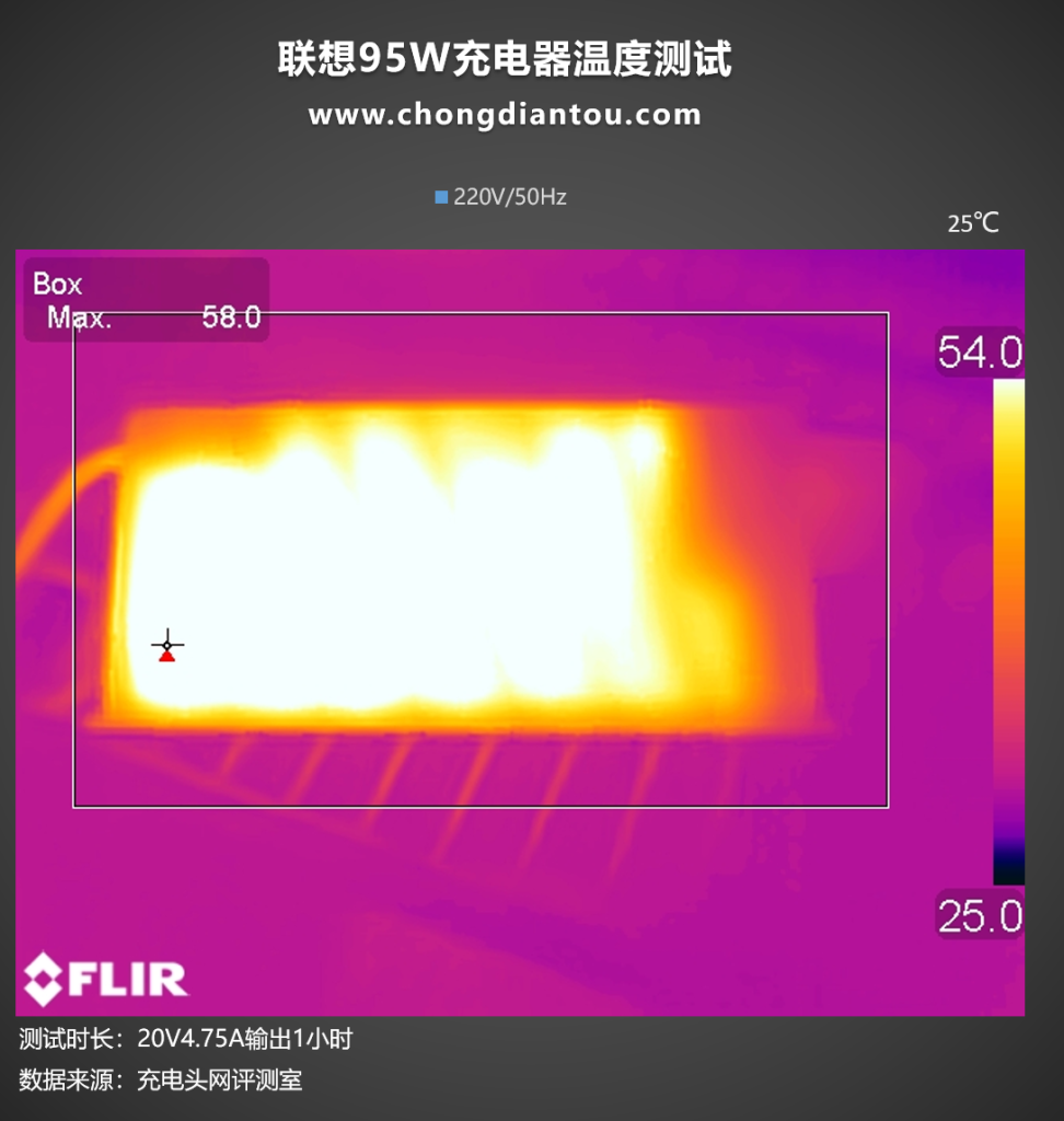

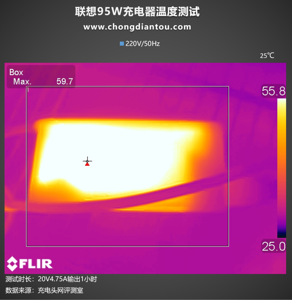

前面提到充电器工作时会涉及到效率转换的问题,其中的损耗电量绝大多数以热量散发,所以充电器长时间工作的发热情况也是测试的重要一环。让充电器以20V4.75A 95W功率持续输出一小时,采集充电器表面温度,实验全程将充电器置于25°C恒温箱当中。
1小时后使用热成像仪拍摄充电器两个侧面表面的最高温度为58℃。
另外两侧的最高温度为59.7℃。
再看看 110V 60Hz 的市电环境下,充电器的温度表现。
1小时后使用热成像仪拍摄充电器两侧表面的最高温度为60.1℃。
另外两侧的最高温度为58.5℃。

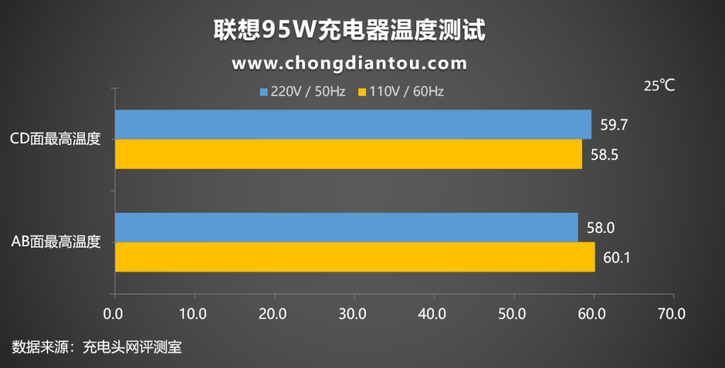

将四个温度数据汇总,整体来看温度在60℃左右,对于一款支持95W输出功率的充电器来讲,这个温度已经够低的了。
柱状图部分,110V输入时的温度最高,为60.1℃,220V输入时的温度最低,为58℃。
