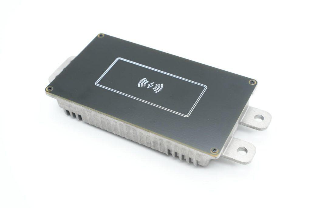

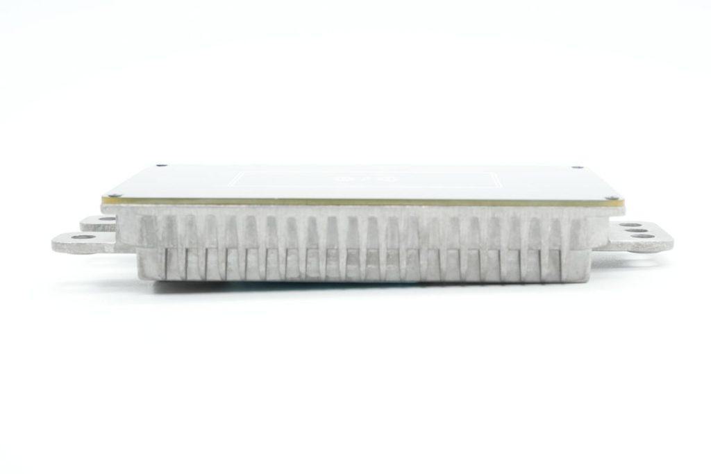

无线充电模块采用一体成型铝合金外壳以及PCB制成的屏蔽盖板组成,机身顶面印有无线充电标识,两侧扩展固定金属片。
盖板与金属壳通过螺丝固定。
侧身设有凹槽,增加面积以便更好进行散热。

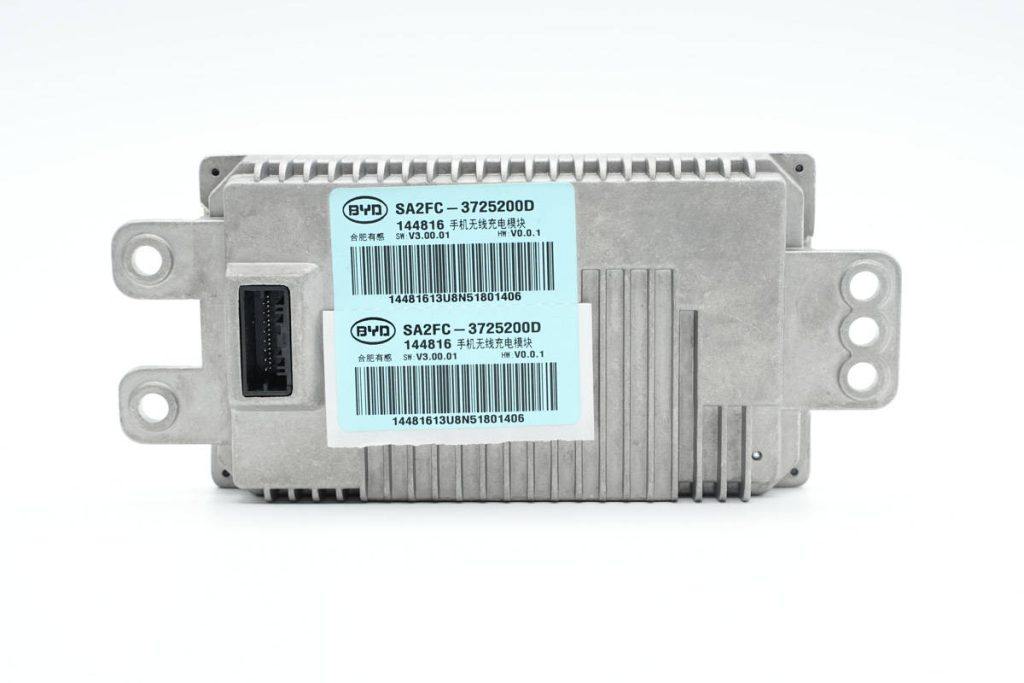

底部也设有凹槽,并贴有蓝色信息标签,印有BYD品牌、手机无线充电模块名称等。

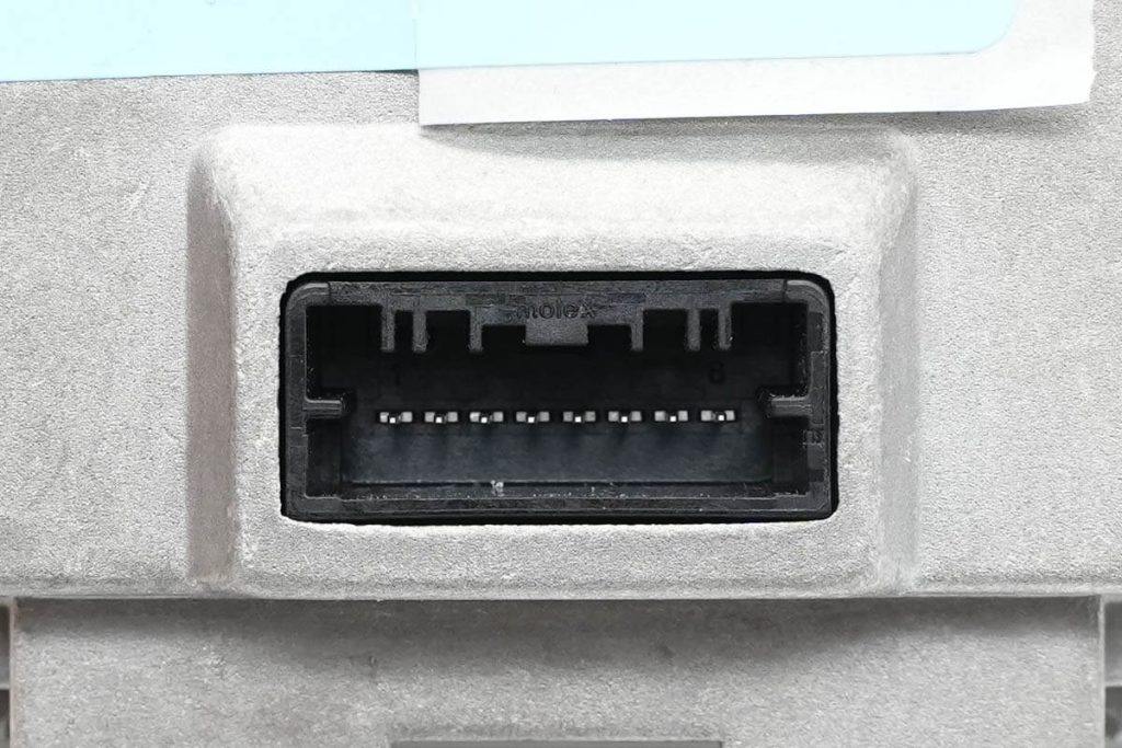

供电插槽特写。

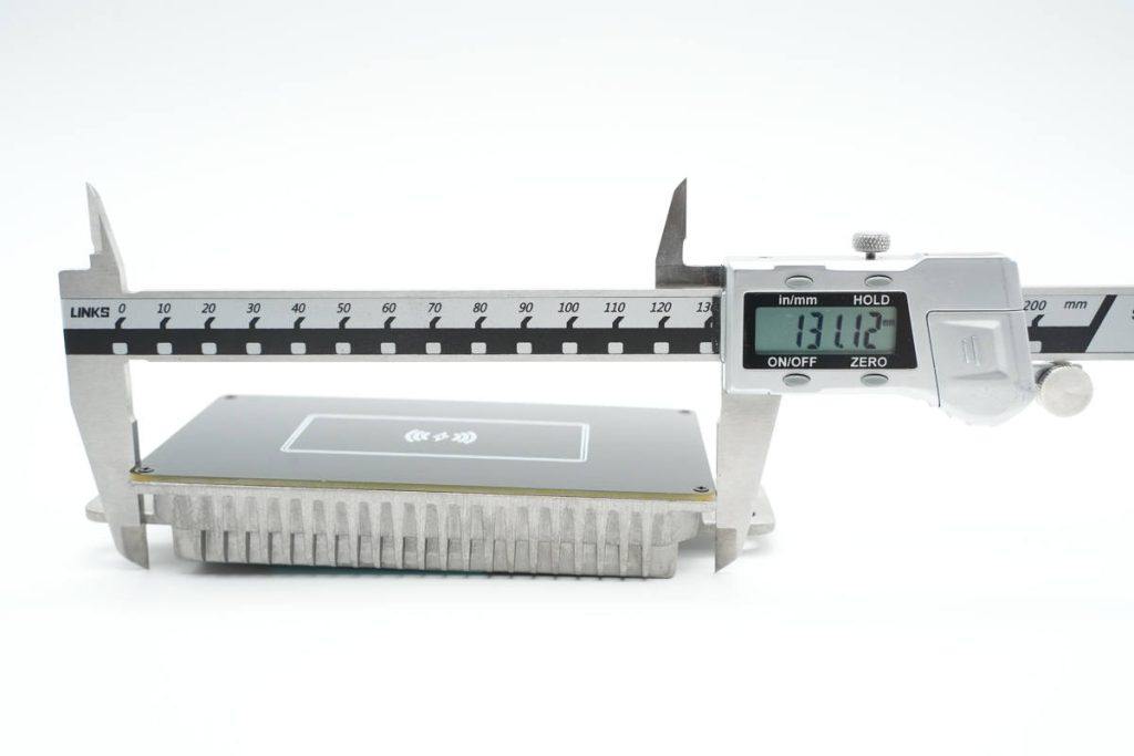

测得模块长度为131.12mm。

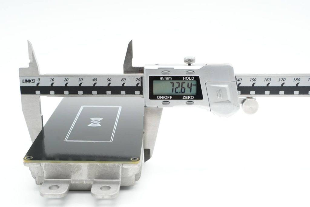

宽度为72.64mm。

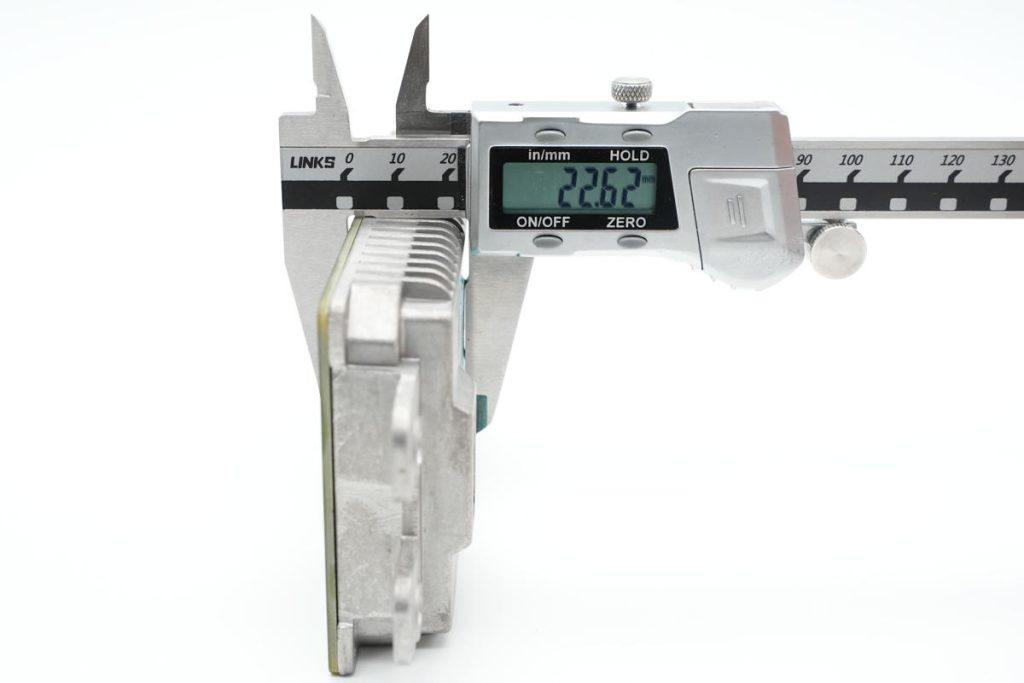

厚度为22.62mm。

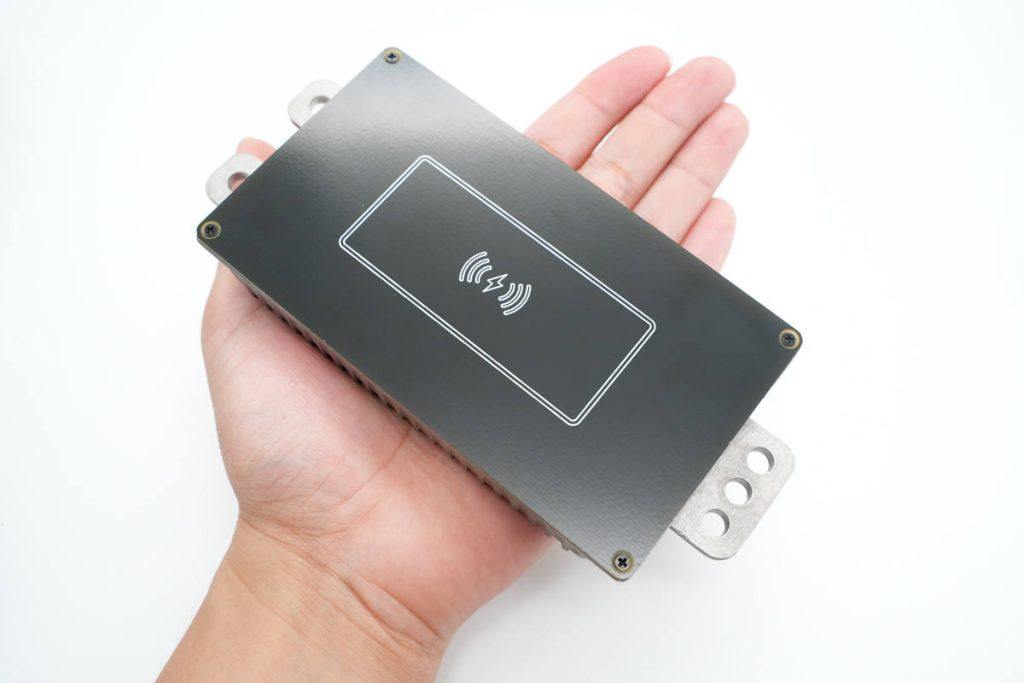

拿在手上的大小直观感受。

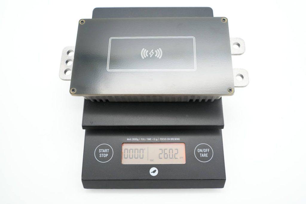

净重约为260g。

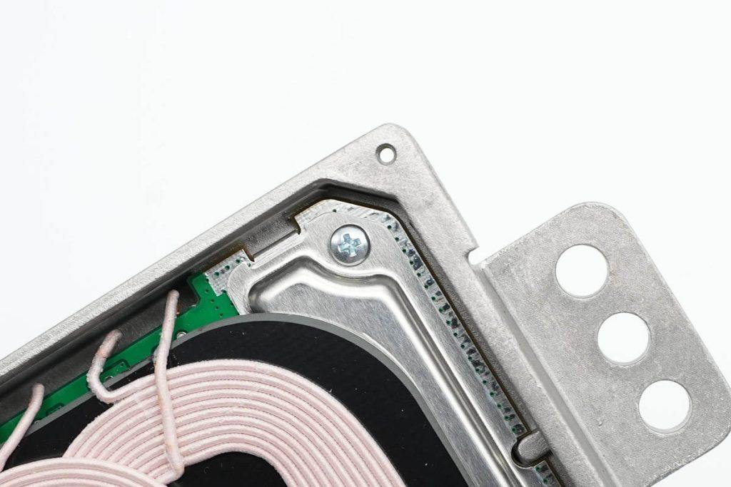

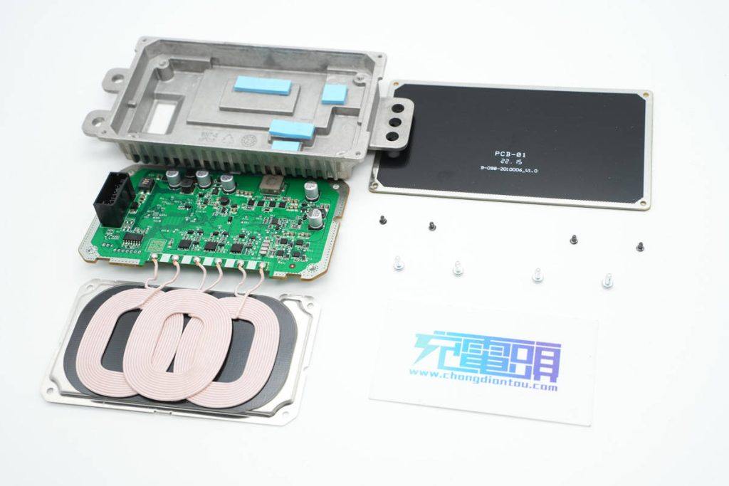

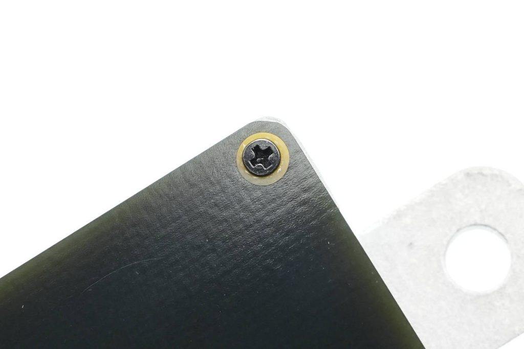

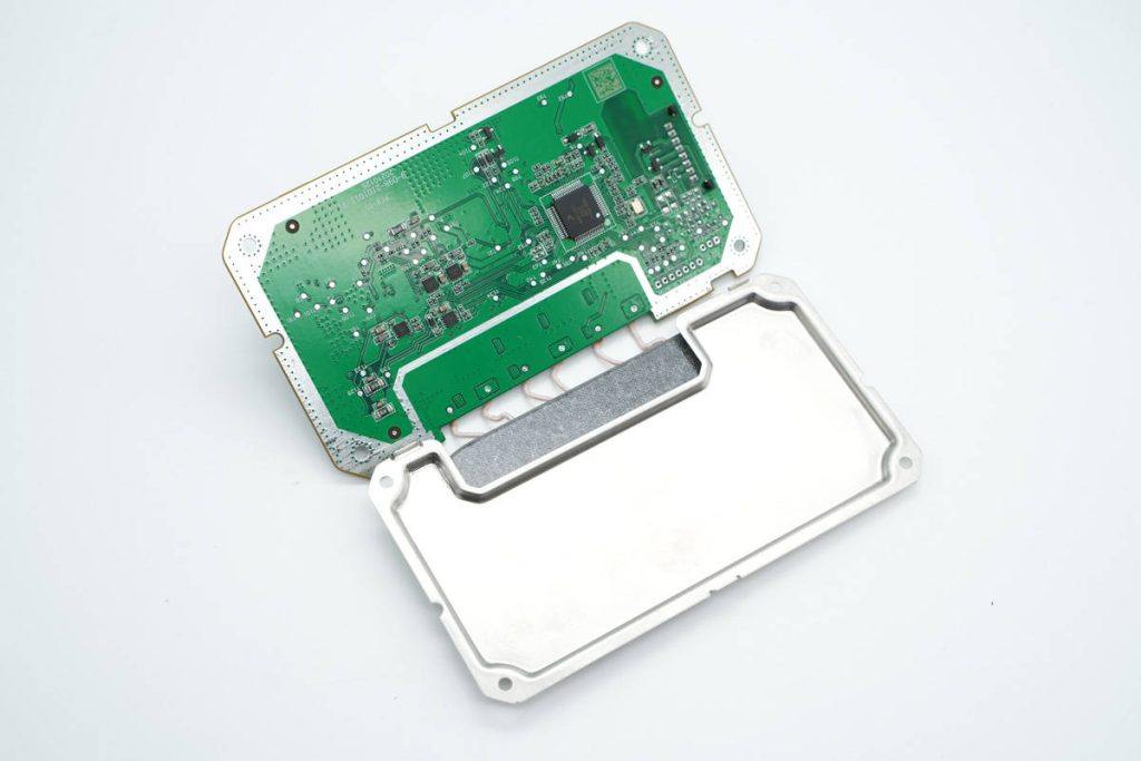

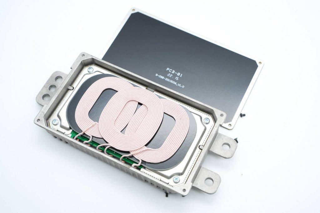

先拧开面板四角的固定螺丝,取下无线充正面的屏蔽盖板。

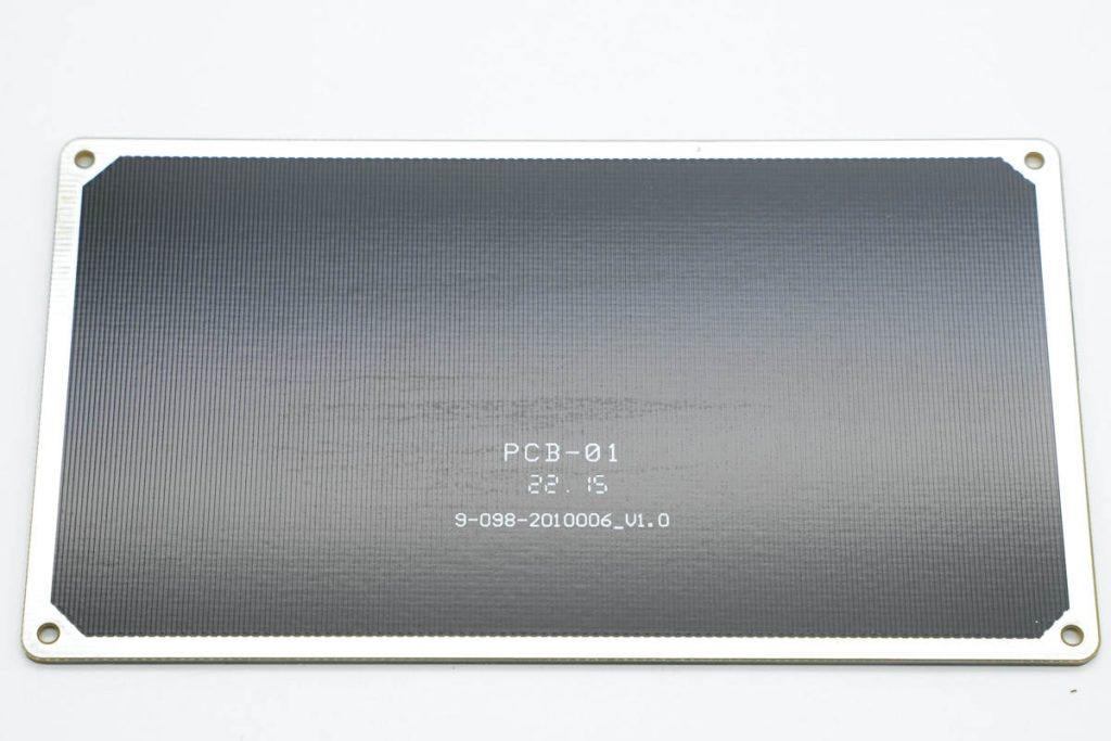

屏蔽盖板背面边缘露铜,中间黑油绝缘,丝印PCB-01。
屏蔽盖板由PCB制成,上面有屏蔽铜箔,减小电磁辐射干扰。

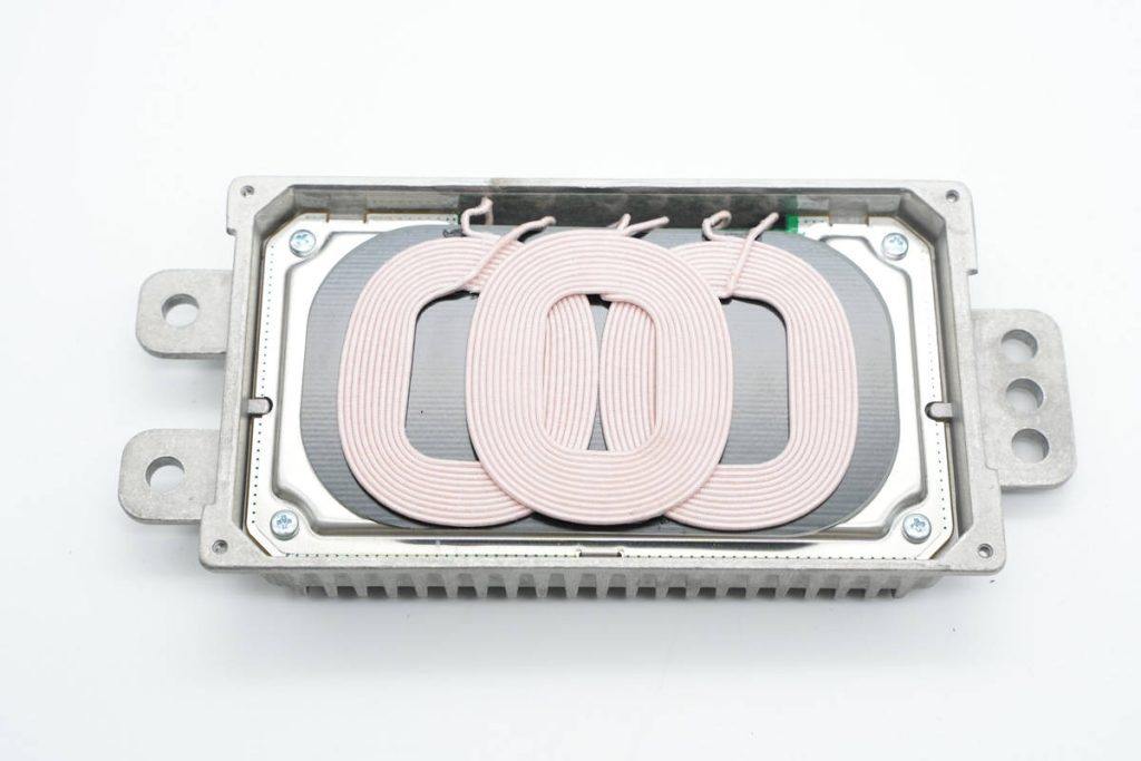

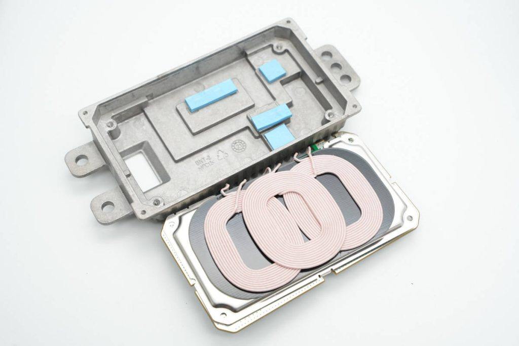

铝制屏蔽外壳内部是三个无线充电线圈,固定在PCBA的屏蔽罩上。
屏蔽罩和PCBA模块使用螺丝固定在铝制外壳内部。
拧下螺丝,取出无线充电器PCBA模块。

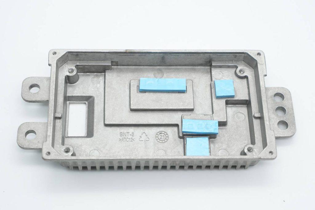

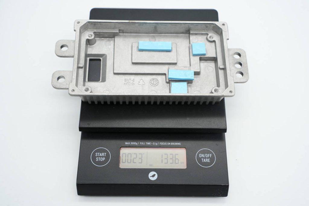

外壳内部粘贴蓝色导热垫,为PCBA上面的元件散热。导热垫分别对应功率电感,升降压MOS管,全桥MOS管和切换MOS管。
测得铝合金外壳重量约为133.6g。

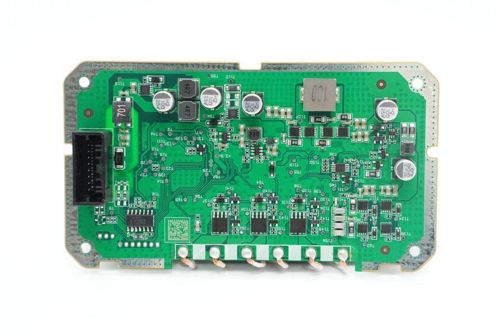

背面是连接供电的插头,以及升降压电路和线圈驱动电路。

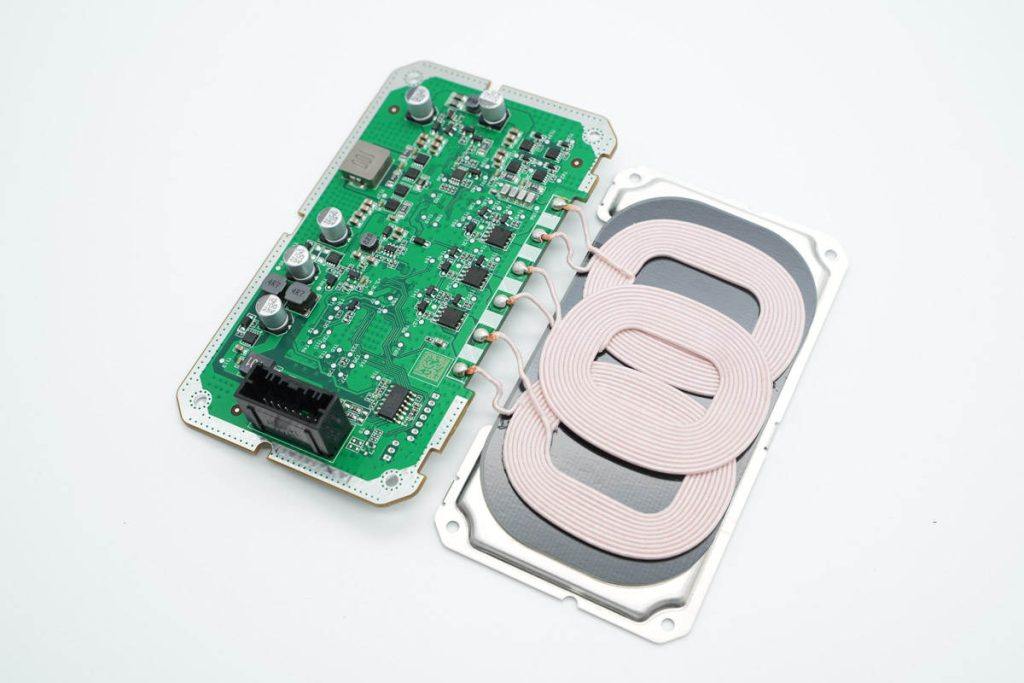

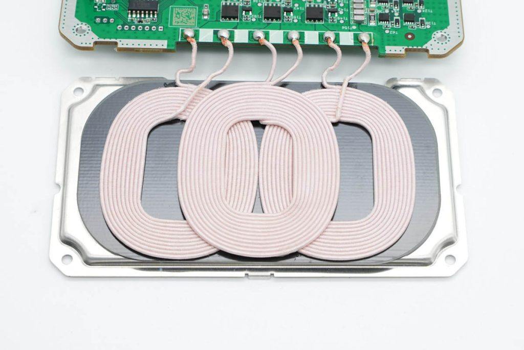

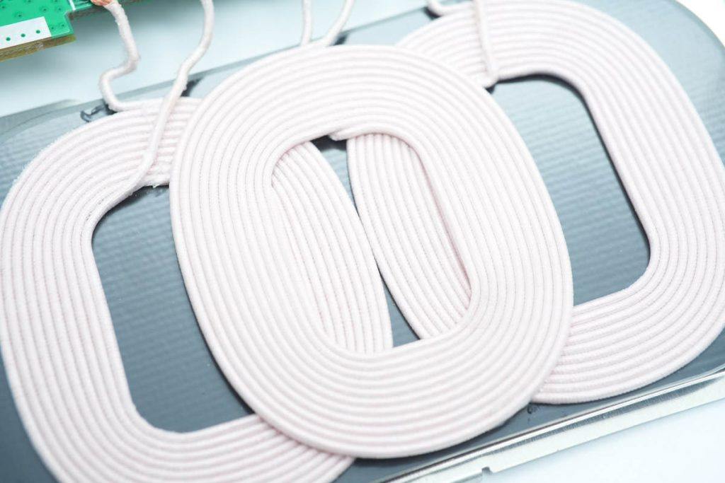

无线充电线圈采用三个叠加放置,增大无线充电面积。

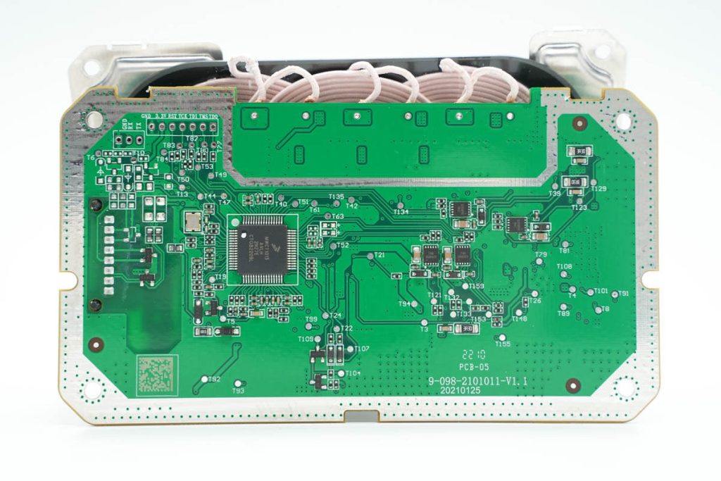

无线充PCBA模块正面焊接无线充电主控和驱动器,PCBA模块边缘封边处理,防止干扰。

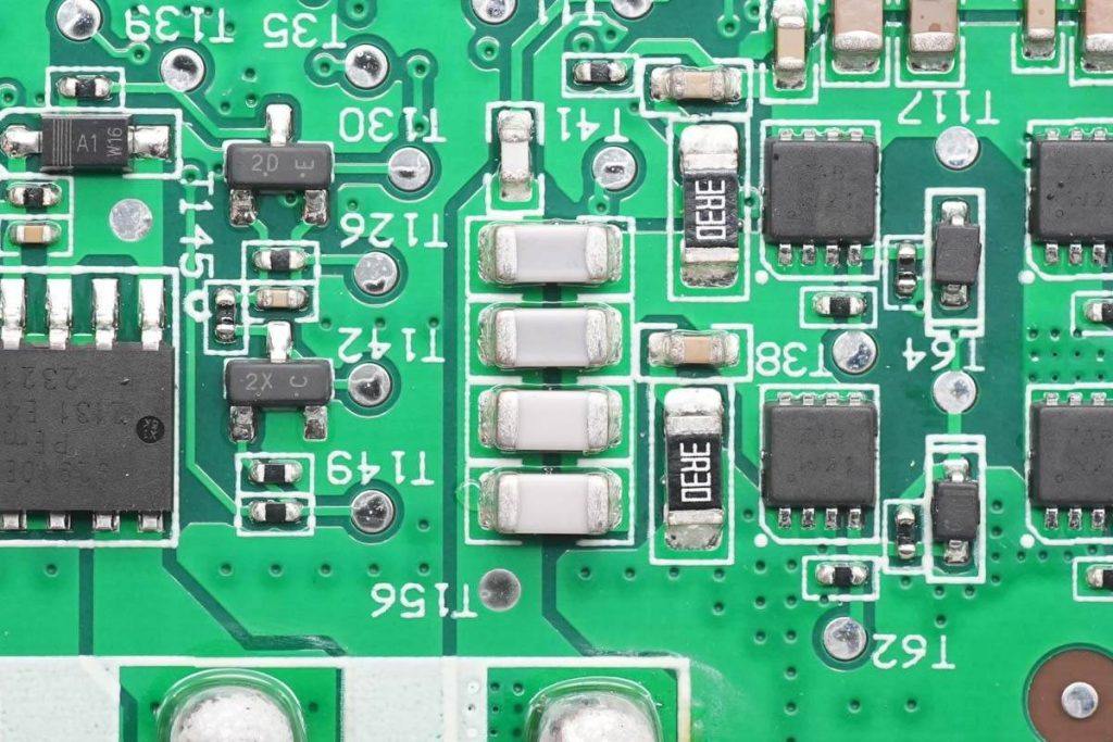

PCBA模块背面为无线充输入滤波电路,升降压电路,全桥功率级和用于线圈切换的MOS管。

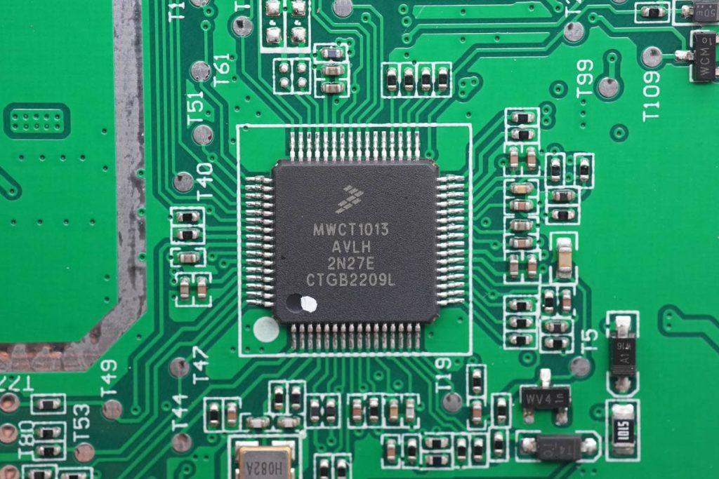

无线充电主控采用NXP恩智浦MWCT1013AVLH,是一款汽车级的多线圈无线充电发射控制器,支持15W单线圈和多线圈应用。芯片内部集成数字解调,固定工作频率,并支持抖频技术降低干扰。芯片内部集成同步升降压控制和功率全桥控制,通过外置的驱动器进行开关管驱动。

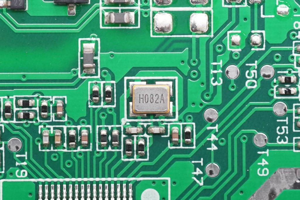

为MWCT1013AVLH提供时钟的无源晶振。

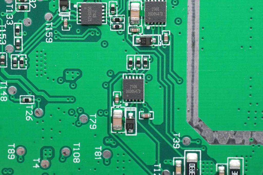

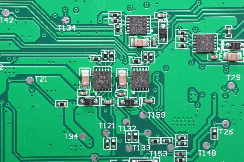

对应同步升降压和无线充电功率级的驱动器,来自DIODES,型号DGD05473,是一颗双NMOS半桥驱动器,支持50V耐压,具备欠压保护功能,图中两颗对应同步升降压开关管驱动。
用于无线充半桥驱动的DGD05473驱动器。
另外一颗驱动器,使用两颗半桥驱动器组成H桥。

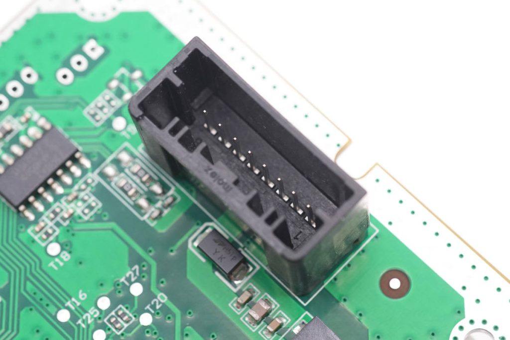

正面的器件介绍完了,下面开始PCBA模块背面的介绍,首先是电源输入插座。

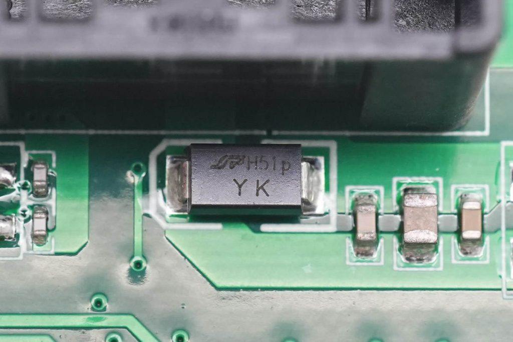

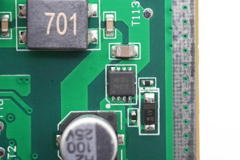

电源输入端TVS,丝印YK,用于输入端浪涌保护。

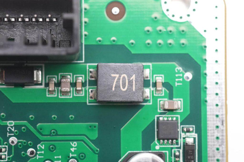

丝印701的滤波电感。
一颗用于负极控制的NMOS管,丝印3N5R0,来自富鼎先进,型号为AP3N5R0YT,是一颗耐压30V的NMOS管,导阻5mΩ,采用PMPAK3*3封装。

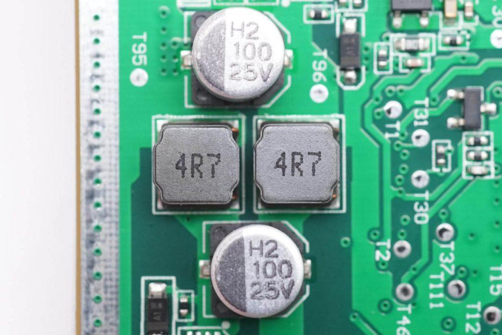

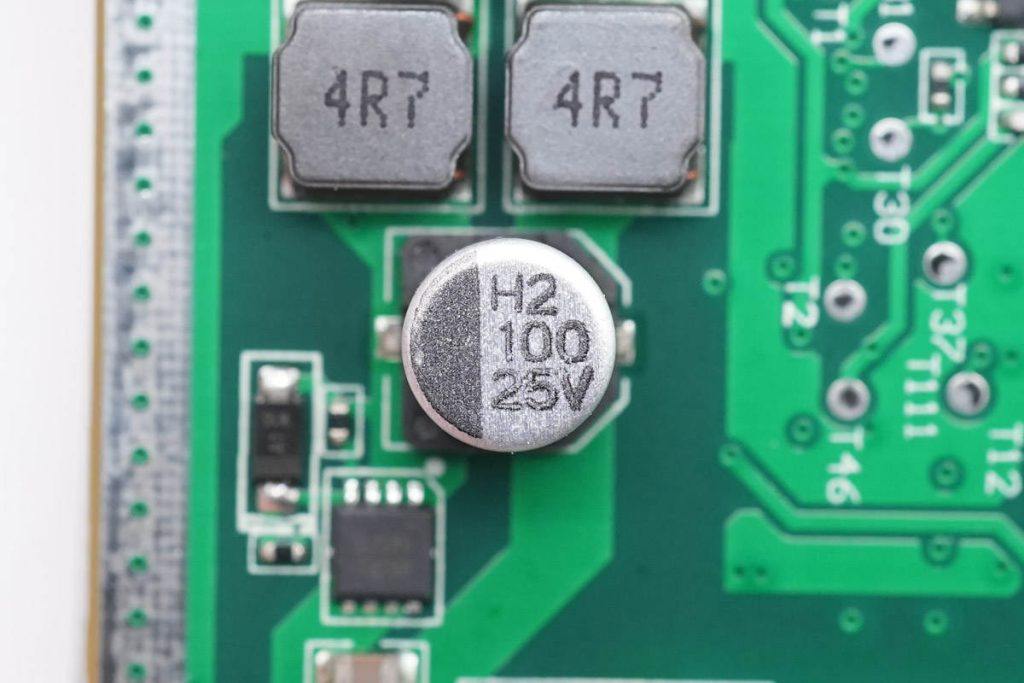

电解电容规格均为100μF 25V,用于电源输入滤波。
两颗4.7μH磁胶电感用于输入滤波。

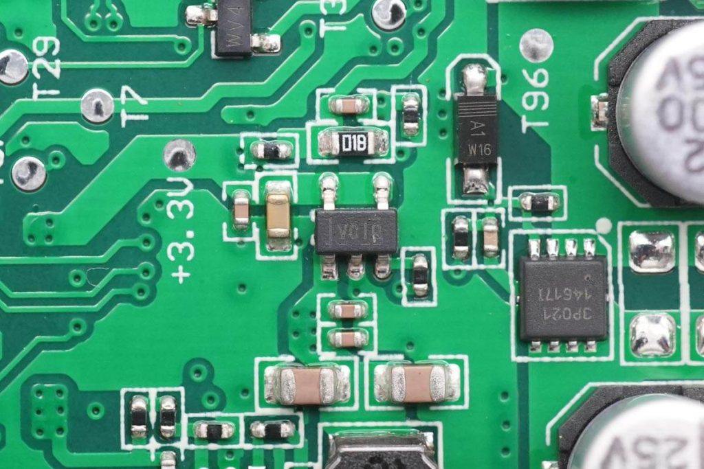

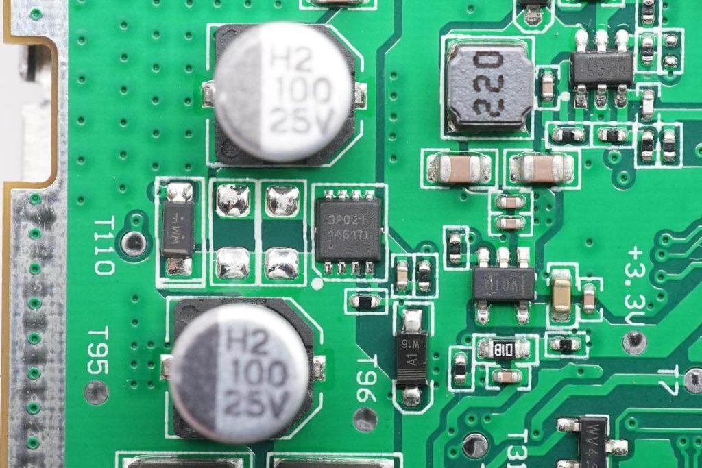

控制电路通断的MOS管,丝印3P021,来自富鼎先进,型号为AP3P021YT,是一颗耐压30V的PMOS,导阻21mΩ,采用PMPAK3*3封装。

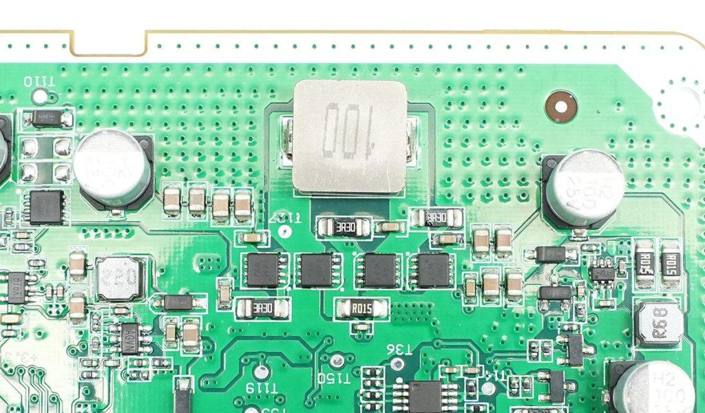

升降压电感采用合金电感,电感量为10μH。
用于输出滤波的电解电容,规格为100μF 25V。

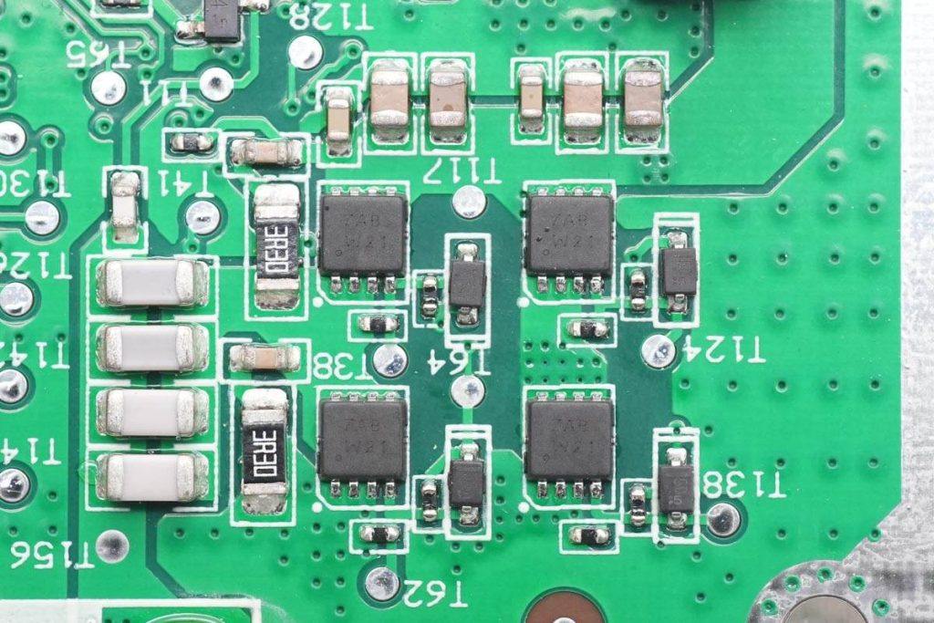

四颗MOS管,组成H桥,MOS管丝印7AB。

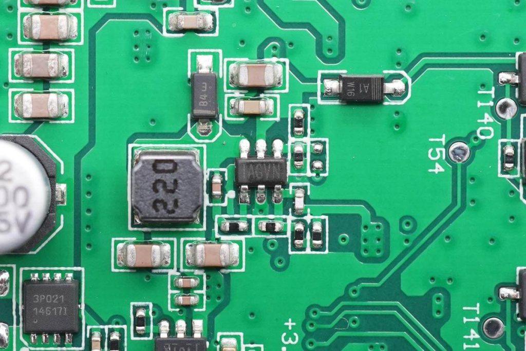

用于无线充电主控和驱动器供电的降压芯片,来自MPS芯源半导体,丝印IAGV,型号为MP2456,是一颗50V输入,开关频率1.2MHz的开关降压转换器,内置1Ω开关管,输出峰值电流为0.5A,采用TSOT23-6封装。
MP2456外置的降压电感为22μH。
降压输出送至一颗LDO,来自TI德州仪器,丝印VCIQ,实际型号为TLV73333P,是一颗支持使能控制的300mA输出,低压降,低静态电流稳压器,采用SOT23-5封装,为无线充电主控供电。

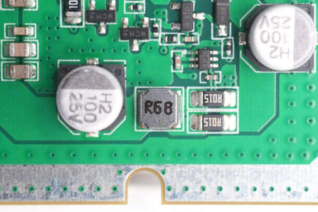

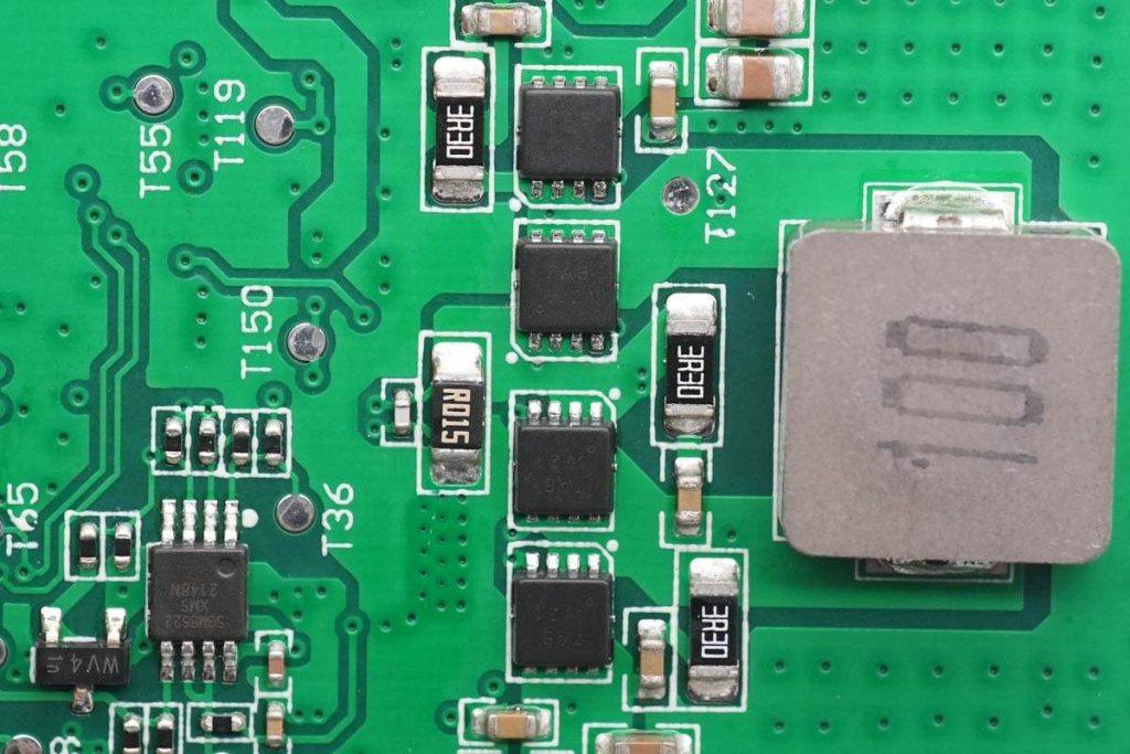

电流检测放大器,配合右侧两颗并联的R015取样电阻,用于无线充功率级输入电流检测。
0.68μH电感,用于供电滤波。

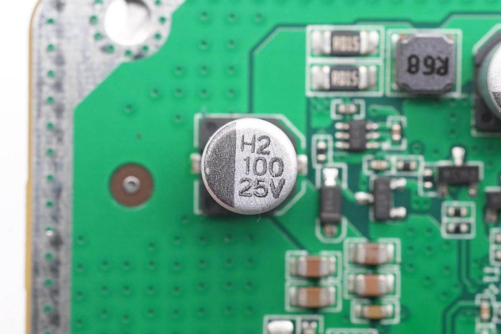

电解电容用于输出供电滤波,规格为100μF 25V。
无线充全桥功率管,丝印7AB,使用四颗组成全桥驱动线圈。
无线充谐振电容特写,使用四颗1206封装的白色NPO电容并联。

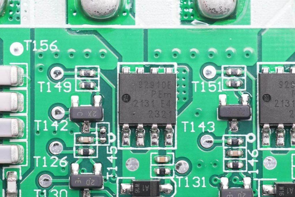

三颗双NMOS管用于三路线圈切换,由主控检测到手机的位置,开启对应的无线充电线圈。
用于无线充电线圈切换的双NMOS,来自安世半导体,丝印92910E,采用LFPAK56D封装。

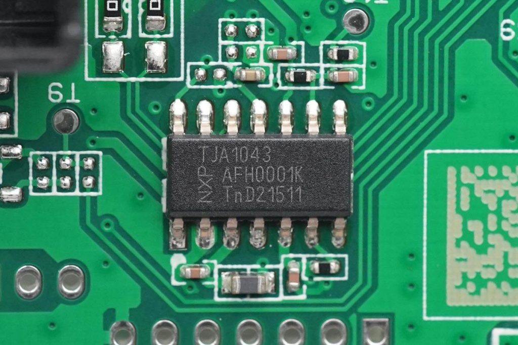

NXP恩智浦 TJA1043T 高速CAN总线收发器,用于CAN控制器与总线通信,具有低功耗优势,并获得AEC-Q100认证。

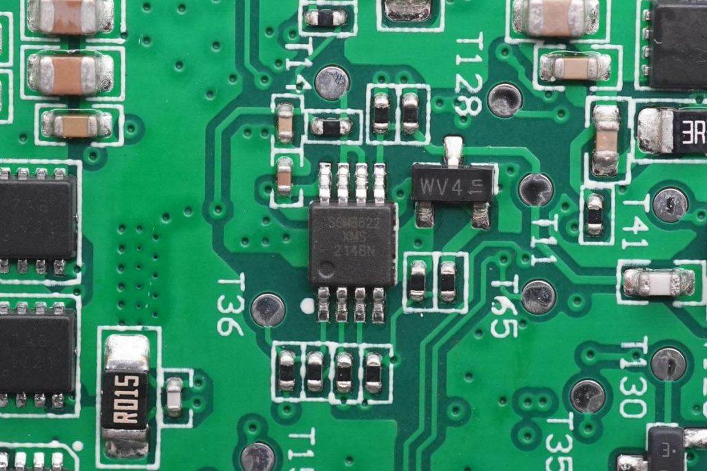

一颗双运放来自圣邦微,型号为SGM8622,是一颗MSOP8封装的双运放,支持轨对轨输入输出,用于无线充电信号解调。
三个无线充电线圈特写,叠加放置。
