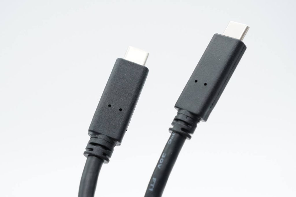

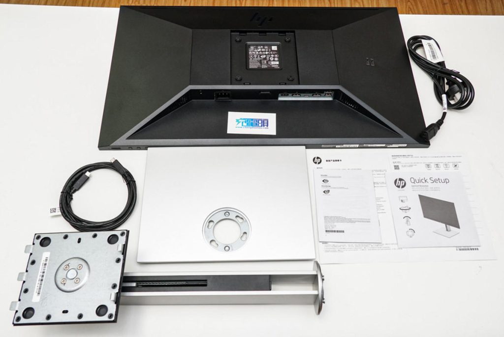

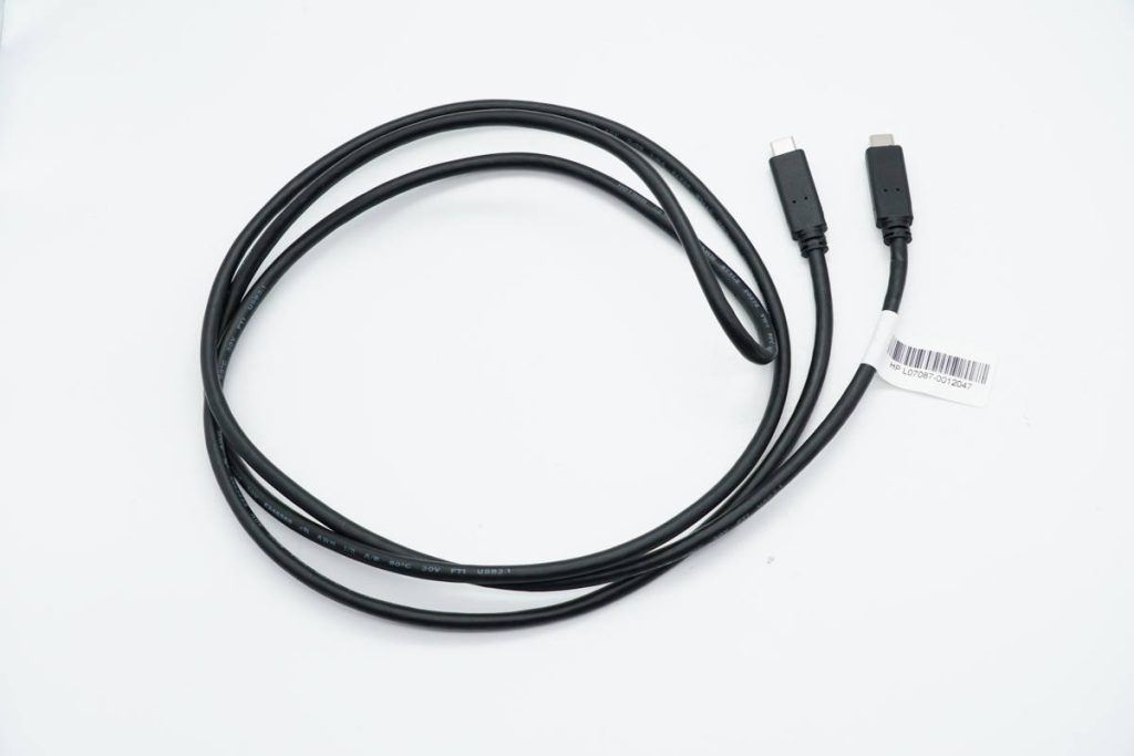

戴尔显示器的附赠C to C视频传输线材,标注规格为 USB3.1,还是算比较良心了。
C to C线材本体材质略硬,说明手册中并未详细说明材质,线材本体上拥有识别标签,规格型号为HP L07087-0012047。
USB-C公头拥有加长的注塑端子,通过微小开孔能看到铝合金接口光泽,但插在手机上就有点不太协调而且硬质线材就比较考验接口的抗弯折能力了。
线材本体上印有规格说明,AWM线缆标准规格,USB3.1传输等。

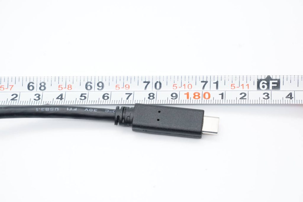

线材总体长度约为181cm,能满足大部分日常使用情况。

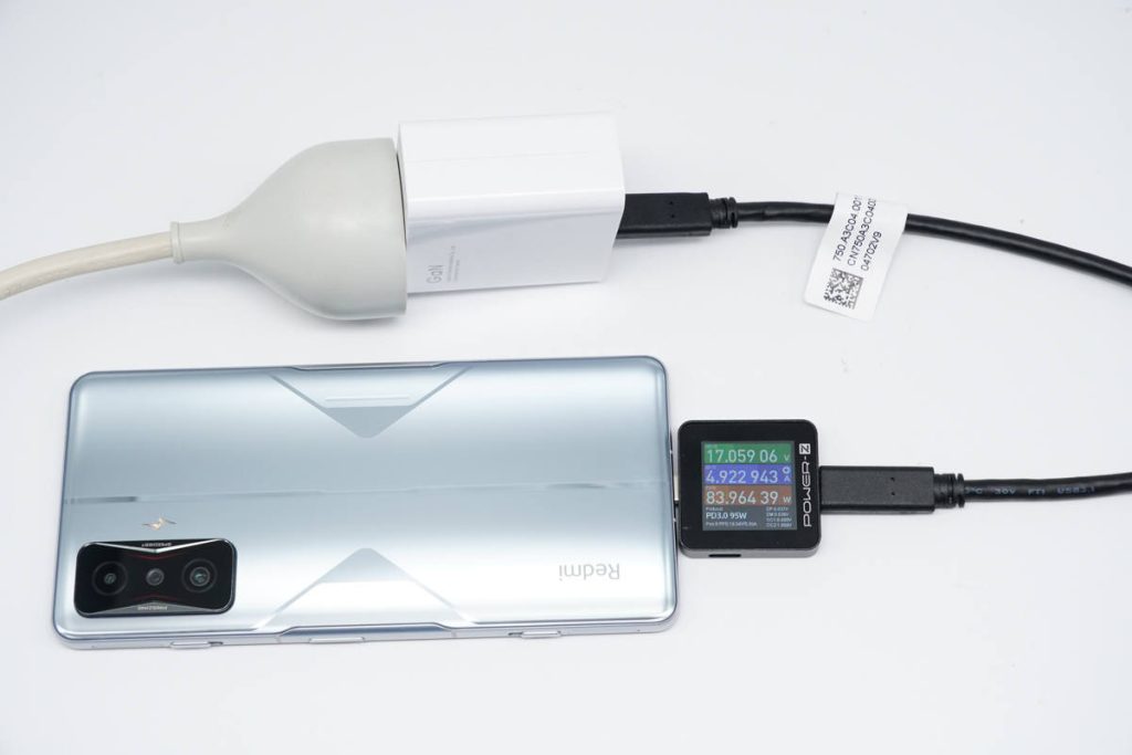

首先来看惠普的这条显示器标配的C2C线材在充电方面的表现。

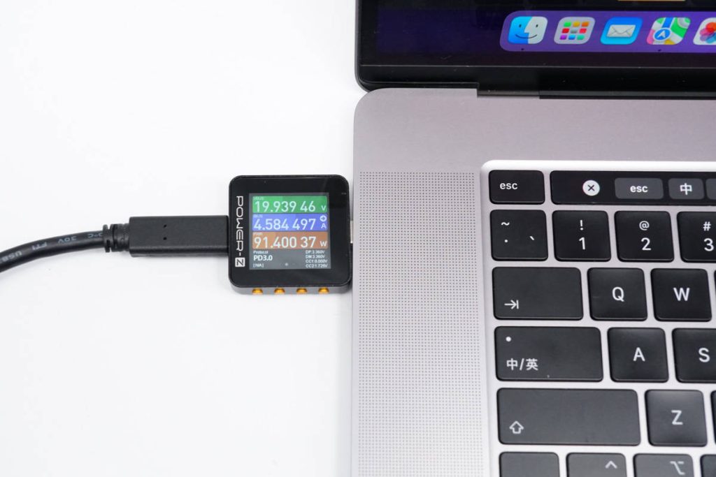

使用百瓦充电器搭配线材为MacBook Pro 16充电,功率为19.93V 4.58A 91.4W,此时线材可以传输4.58A的电流。
为MacBook Pro 16 2021充电,功率为19.92V 4.66A 92.85W,线材支持20V5A 100W的功率传输。

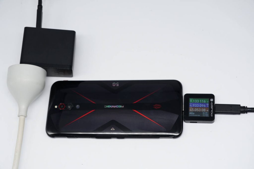

再来看看为手机充电,上图为搭配线材为红米K50电竞版充电,此时的充电电流达到了4.92A,功率在83W左右,传输的电流值已经接近线材的最大承受值。
为红魔5G手机充电,传输的电流为4.93A,同样已经达到了线材的最大电流传输能力。
小结
作为惠普E27u G4显示器标配的C2C线材,这条线材在充电方面可以支持20V5A 100W的功率传输,这在目前普遍的C2C类型线材中,充电功率传输都是目前功率最高的。

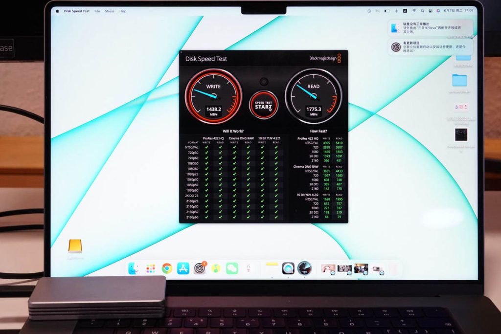

数据传输
除了快充,下面来测试一下惠普E27u G4显示器标配的这条C2C快充线是否支持数据传输。
将线材的两端分别连接到MacBook Pro的雷电4接口,阿卡西斯雷电3硬盘,硬盘盒里面装载的是三星970EVO SSD固态硬盘。
随后使用Disk Speed Test测试线材的数据传输能力,实测写入速度约为1438.2MB/s,读取速度约为1775.3MB/s,这个速度标准已经接近了雷电3的传输规格,不过读取速度相较于雷电3协议的要低一些。
小结
作为显示器标配的线材,这条C2C快充线在数据传输方面的成绩也十分亮眼,1500MB/s左右的读写速度已经可以满足日常使用,即使是传输以“GB”问单位的大文件也十分轻松。

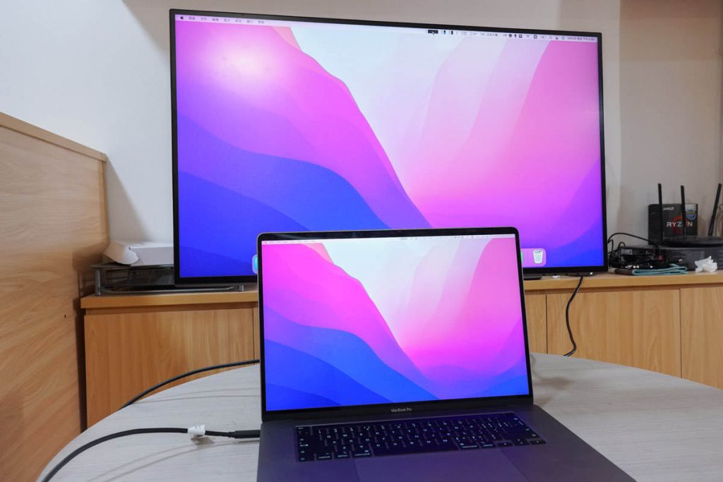

最后再来看看惠普E27u G4显示器标配的这条C2C快充线是否支持视频传输。
将线材的两端分别连接到MacBook Pro的雷电4接口以及惠普显示器底部的USB-C接口,实测可以正常点亮显示器,说明线材支持传输视频信号。
调出显示器的分辨率,此时显示器的分辨率为2560x1440 60Hz,也就是我们常说的2K 60Hz。
换一台显示器看看,同样可以正常点亮。
再次调出显示器的参数,此时显示器的分辨率为3840x2160 60Hz,也就是常说的4K 60Hz,线材可以传输4K的视频信号。
小结
从实测来看,惠普显示器标配的这条线材支持4K 60Hz的视频拓展,也可以正常点亮2K分辨率的惠普显示器,在视频传输这一块的表现还是非常不错的。

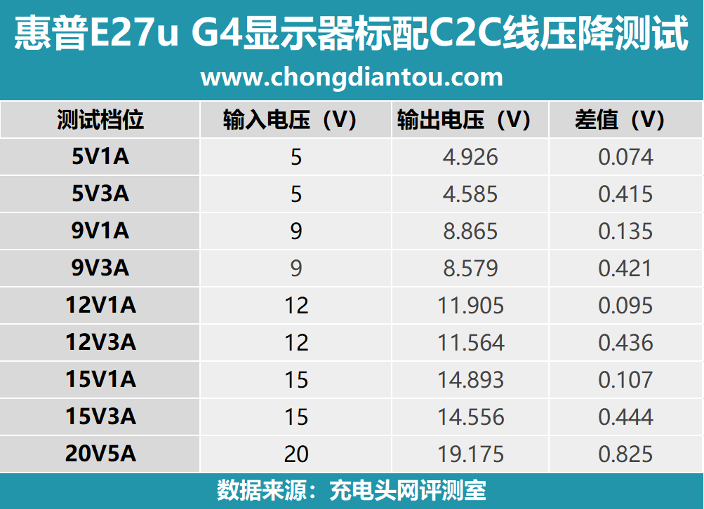

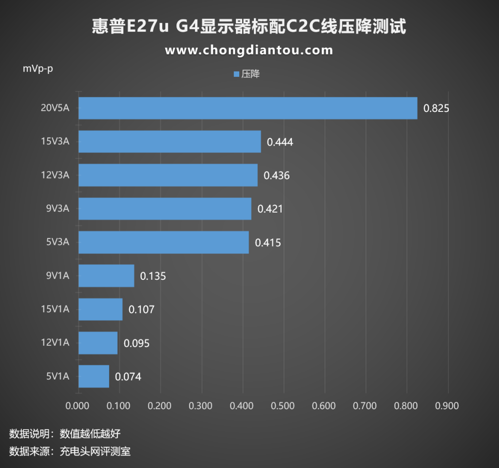

压降测试
压降测试是衡量线材质量的一个重要因素,在日常使用中为手机充电,电压电流经由充电器输出到线材的一端,然后传输到线材的另一端到手机,这其中线材两端的传输就涉及到了压降方面数据。
将线材两端分别连接到电源仪器以及负载仪器,此次分别测试了不同档位下线材的充入电压与输出电压,计算出差值,差值就是压降的数值。
从柱状图中也可以看出,差值最高的档位为20V5A的0.825V,差值最低的档位为5V1A的0.074V。
惠普E27u G4显示器标配的这条C2C视频线,外观上虽然充满工业风,但在性能方面可圈可点。不仅支持20V5A 100W的充电功率传输,而且拥有高速的数据传输速度以及支持4K 60Hz的视频信号传输。
作为电脑与显示器的数据传输通道桥梁,数据传输阶段实际测试拥有1500MB/s左右的读写速度,线材本体标注数据传输规格为USB3.1,并非虚标;基于压降测试来衡量这款快充线的质量,在同一电压下,随着电流的增大,压降差值会逐渐增大,但总体范围控制比较不错。
