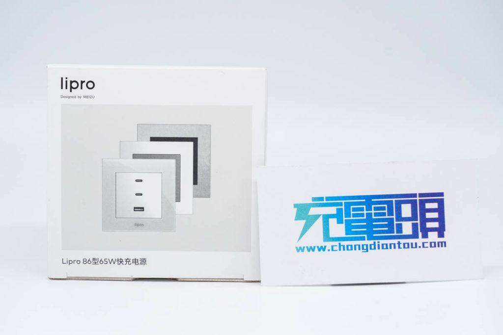

按照惯例,先看包装。
包装整体采用白色环保纸盒设计,正面印有插座外观图,可以看出拥有多款外观可选;并印有Lipro品牌Logo及插座名称字样。
背面印有产品所属公司及地址字样,底部拥有产品参数条形码贴纸,用户可自行扫描查询。

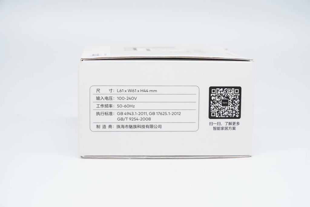

侧面印有插座基本尺寸、电压等表格参数,下面的测试也将会一一验证。

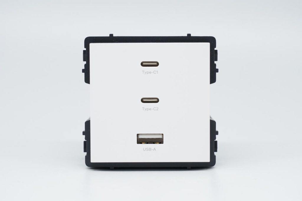

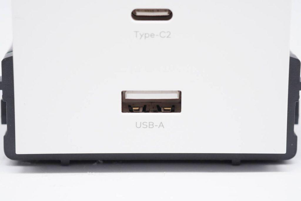

打开包装就能看到插座本体,前面板采用PC防火材质的白色设计,配置2C1A三个USB接口。
USB接口母口胶芯均为白色,整体外观更加协调;USB-A接口内部拥有加宽pin脚,可通过大电流。
侧面能看到底盒黑色沟壑设计,与家用普通墙插外形类似,拥有更好的更换适配性。

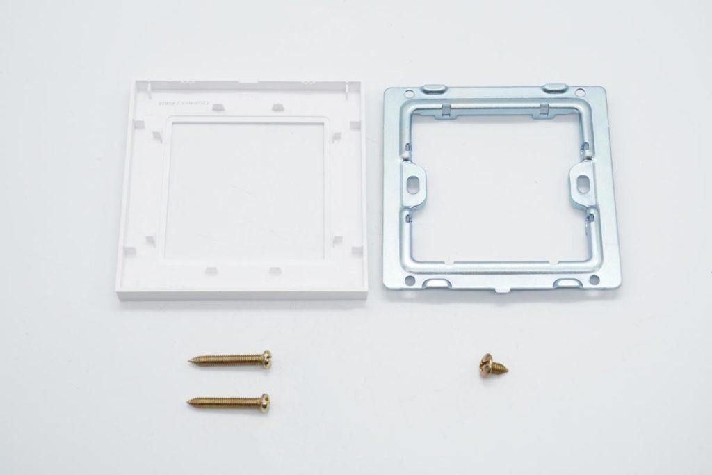

除插座本体外,拥有多款面板外框供用户选择;以及铁质底盒外框,附赠两长一短螺丝进行安装固定。

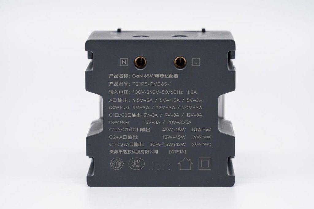

背面印有插座规格参数铭文。
名称:GaN 65W 电源适配器
型号:T21P5-PV065-1
输入:100-240V~ 50/60Hz 1.8A
A口输出:4.5V5A,5V4.5A,5V3A9V3A,12V3A,20V3A
C1/C2输出:5V3A,9V3A,12V3A,15V3A,20V3.25A
并拥有多口同时输出,智能调配功率分配功能。

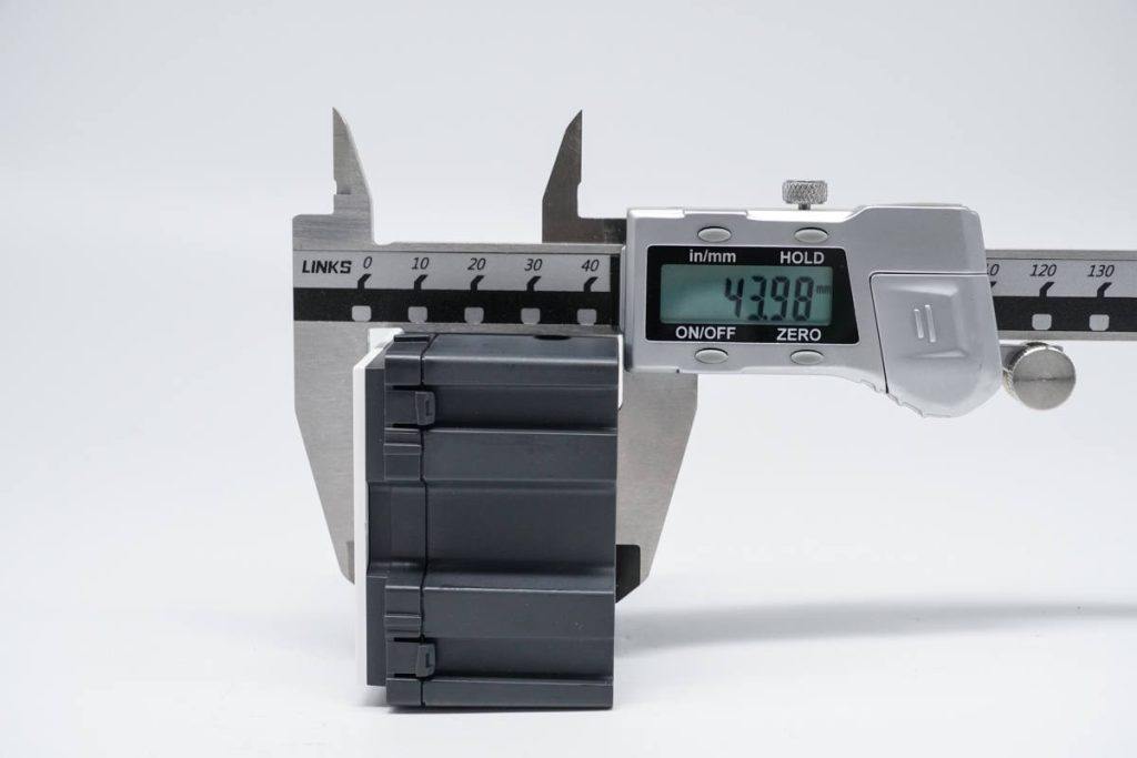

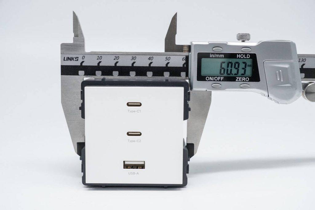

插座长度约为60.93。
插座高度约为60.79mm。
插座宽(厚)度约为43.98mm。

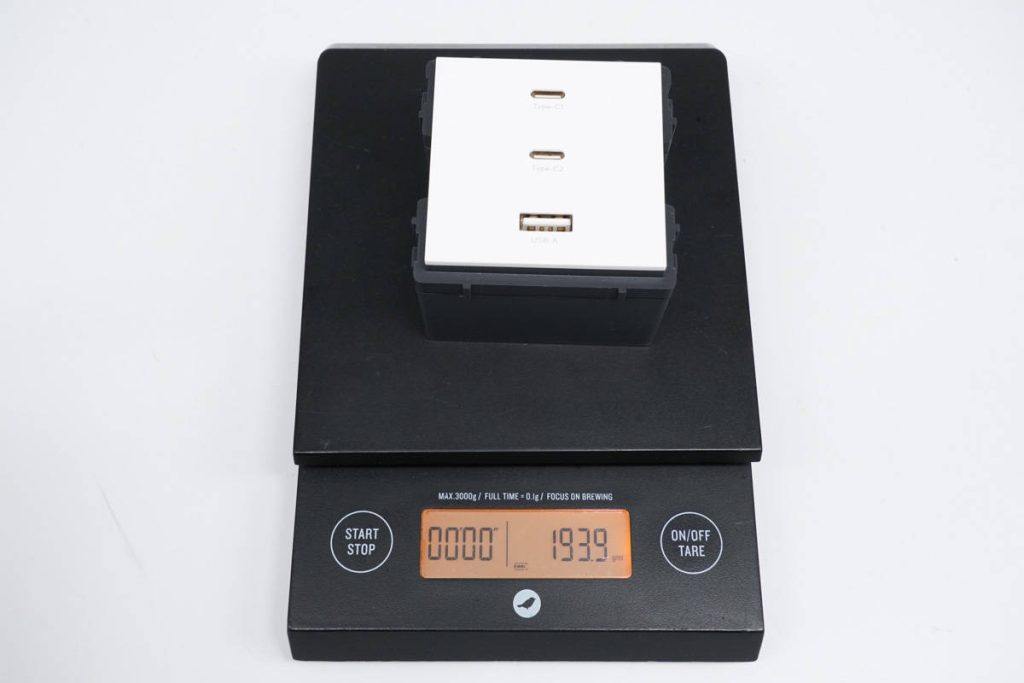

插座重量约为193.9g。

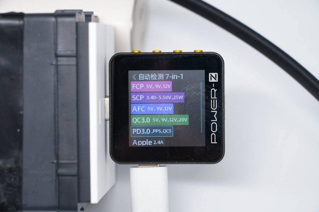

这一测试模块主要测试插座的快充协议,除标注的PD、QC等快充协议外,用户可以根据具体的协议来匹配输出设备。

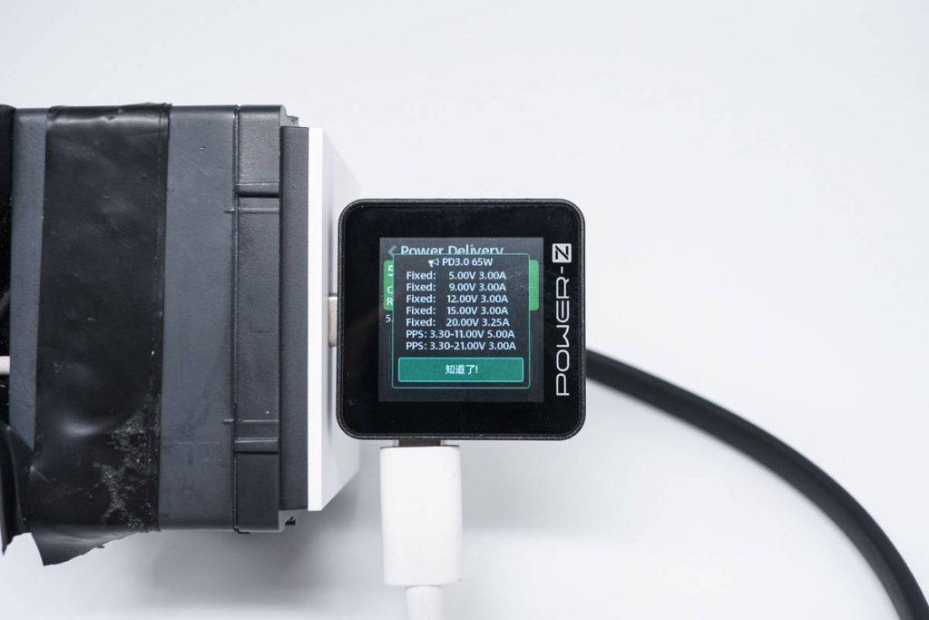

使用POWER-Z KM002C 读取USB-C1接口的快充协议,实测支持 FCP、SCP、AFC、QC3.0、QC5、PD3.0和PPS等充电协议,协议覆盖广泛,拥有更好的设备兼容性。
PDO报文方面,USB-C1口支持 5V3A、9V3A、12V3A、15V3A 和 20V3.25A 五组固定电压,以及3.3-11V5A、3.3-21V3A两组PPS电压档位。

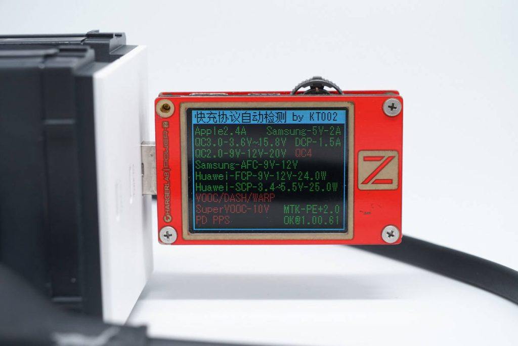

使用POWER-Z KT002读取USB-A接口的快充协议,实测支持FCP、QC2.0等快充协议。

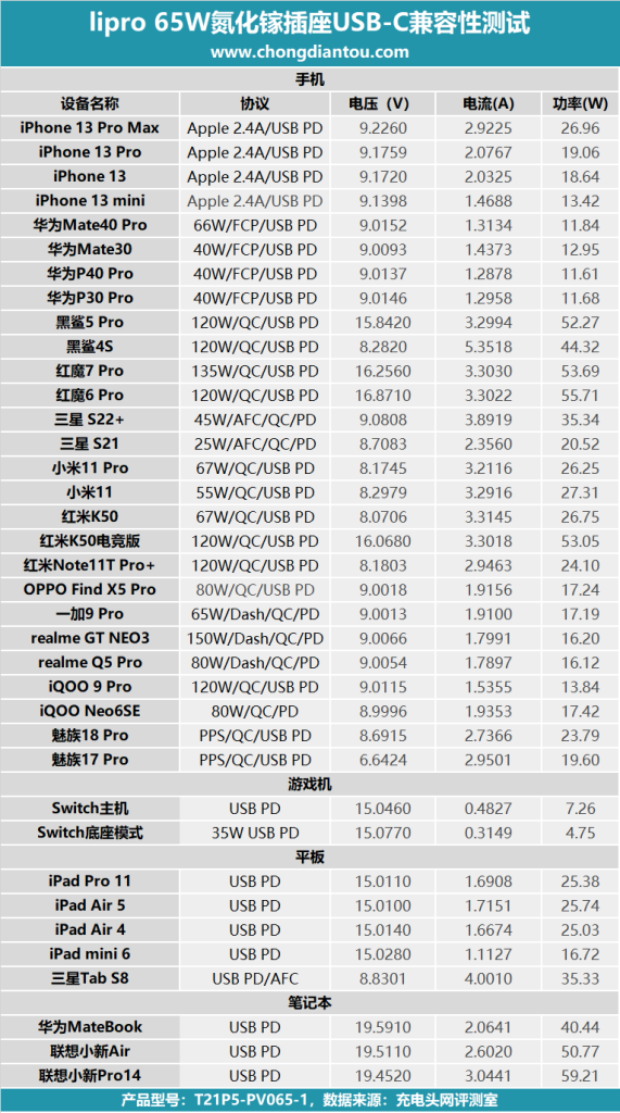

兼容性测试环节可以清楚的得知充电器为各个设备的充电情况,充电头网会使用数十款设备搭配充电器进行测试,为读者呈现真实的测试数据。因为USB-C1和C2有着相同的快充表现,所以兼容性测试部分仅测试USB-C1。

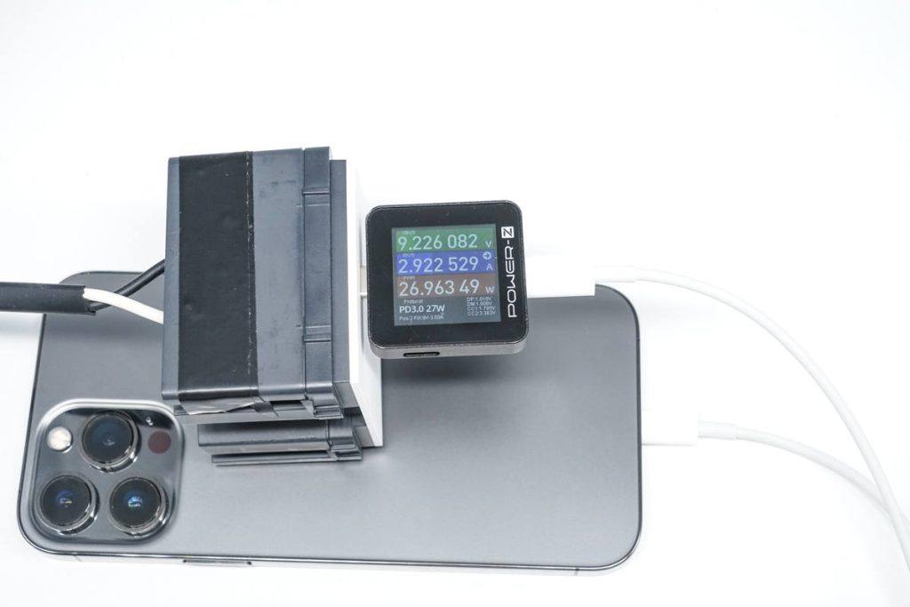

iPhone 13 Pro Max是目前最新最大的iPhone手机,支持约27W的快充功率,使用USB-C1为iPhone 13 Pro Max充电,功率为9.22V 2.92A 26.96W,充电器完全可以满足iPhone 13 Pro Max的快充需求。
iPad Air 5是苹果最新推出的iPad电脑,配备USB-C接口并支持PD快充, 使用USB-C1为iPad Air 5充电,功率为15.02V 2.29A 34.48W。

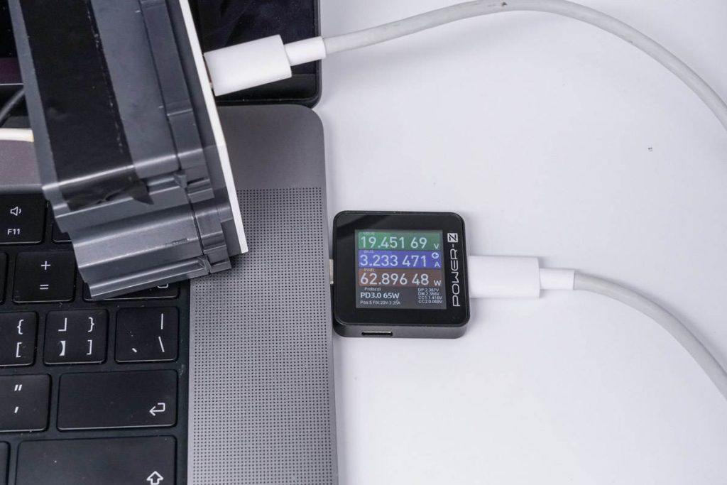

使用USB-C为MacBook Pro 16充电,功率为19.45V 3.23A 62.89W,这几乎已经达到了充电器的最大输出功率。

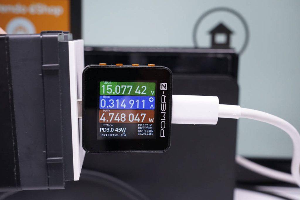

Switch底座TV模式支持PD快充,但想激活底座TV模式需要PD充电器支持15V3A及以上的PD快充档位,也就是充电器最低也要支持45W快充。使用USB-C1为Switch底座TV模式供电,充电器输出功率为15.07V 0.31A 4.74W,成功点亮底座TV模式。

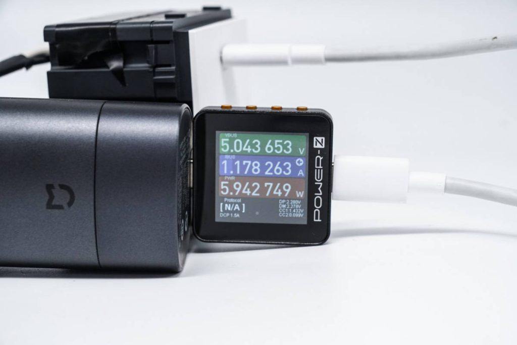

得益于USB PD快充与USB-C物理接口的大范围普及,这股风同样也吹到了电动工具上面,充电头网入手的这台米家手枪钻就配备了USB-C的充电接口,并支持USB PD快充协议,使用USB-C为米家手枪钻充电,功率为5.04V 1.17A 5.94W。

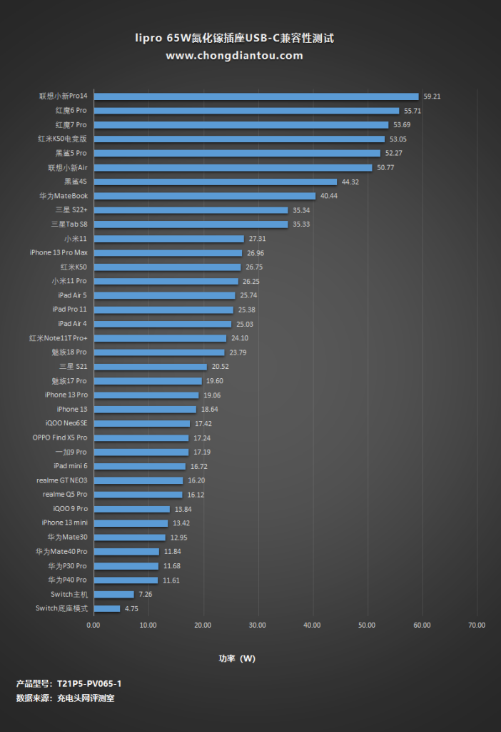

将USB-C1的兼容性测试数据汇总,整体来看为手机、游戏机、平板电脑以及笔记本电脑都可以提供快充,为部分安卓机型充电甚至可以达到50W+,表现不错。
柱状图部分,部分安卓机型和笔记本的功率排在前面,其他设备的功率柱状图依次递减。

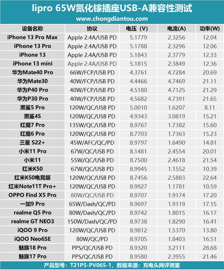

下面来看USB-A接口的兼容性测试情况。

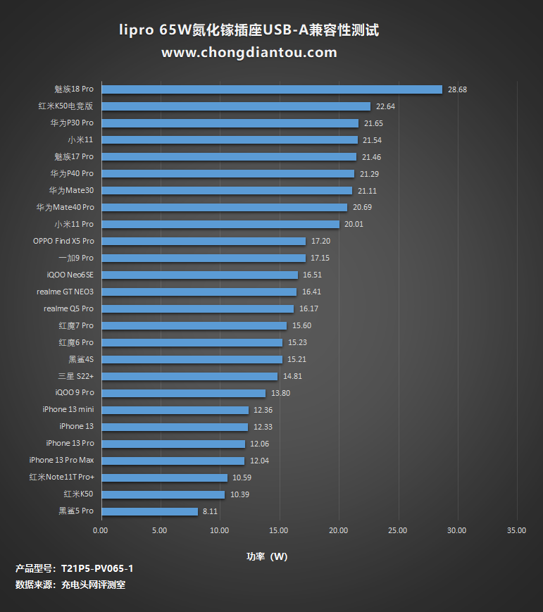

华为Mate30支持40W SCP快充协议,向下兼容22.5W SCP以及18W FCP快充协议,使用USB-A搭配华为快充线为华为Mate30充电,功率为4.56V 4.7A 21.49W,USB-A支持华为SCP快充协议。
USB-A主要面向的还是为手机充电,整体来看,USB-A支持Apple2.4A充电,支持华为SCP快充协议,支持安卓手机的QC快充。
柱状图部分,魅族18 Pro的功率最高,其他设备的功率柱状图依次递减。

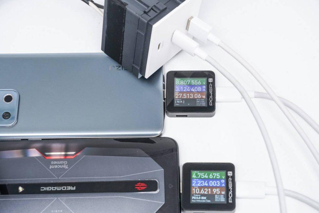

lipro 65W氮化镓插座配备2C1A共3个USB接口,支持65W的输出功率,在多口同时输出时功率是如何分配的,还需要实测一下。
使用USB-C和USB-A同时为2台手机充电, 功率分别为27.51W和10.62W。

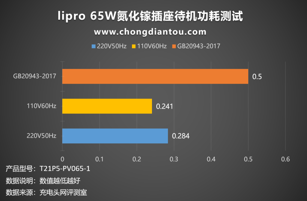

现如今,用户使用充电设备为设备充电结束后,不再从插座拔掉已成为常态。很多读者都想知道充电设备如果一直插在插座上是否浪费电,待机功耗测试环节就是为了解答这个问题。
经过功率计测试,lipro 65W氮化镓插座在220V 50Hz的空载功耗为0.284W,换算下来一年损耗的电能约为2.48KW·h,若市价电为0.6元/KW·h,则充电器一年的电费约为1.488元左右。
110V 60Hz时的空载功耗为0.241W,换算下来,一年损耗的电能约为2.11KW·h,若市价为0.6元/KW·h,则充电器一年的电费约为1.266元左右。
小结
待机功耗测试的就是充电器插在插座上不用的话,一年会耗电多少,对于数值的话自然是越低越好。首先经过上面的测试,lipro 65W氮化镓插座的待机功耗完全小于GB20943-2017标准的不应高于0.5W的规定值。
在符合标准的前提下再来算算钱,实测,lipro 65W氮化镓插座在220V的市电环境下在插座上不用,一年用掉的电费约1块钱左右;而在110V的市电环境下不用,一年用掉的电费也是约1块钱左右。几乎是可以忽略不计的。

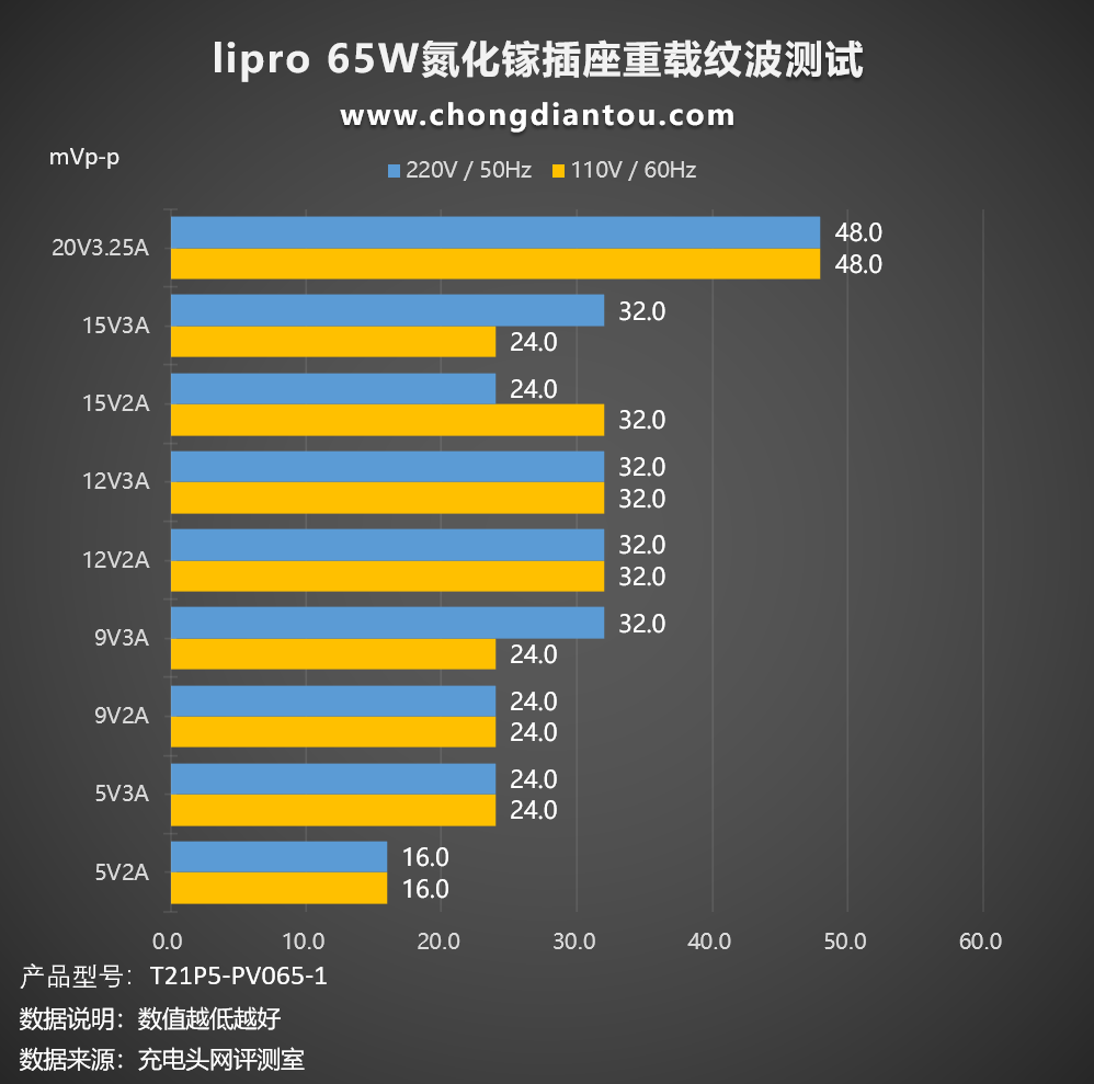

纹波测试分为空载(柱状图中Y轴电流为0A)和重载(柱状图中Y轴电流为非0A)两种。空载部分,lipro 65W氮化镓插座在220V 50Hz交流输入下,处于5V0A空载状态时纹波最高,为48mVp-p;处于12V0A和15V0A空载状态时纹波最低,为16mVp-p。
充电器在110V 60Hz交流输入下,处于5V0A空载状态时纹波最高,为48mVp-p;处于12V0A、15V0A以及20V0A空载状态时纹波最低,为16mVp-p。
重载部分,lipro 65W氮化镓插座在220V 50Hz交流输入下,处于20V3.25A输出状态时纹波最高,为48mVp-p;处于5V2A输出状态时纹波最低,为16mVp-p。
lipro 65W氮化镓插座在110V 60Hz交流输入下,处于20V3.25A输出状态时纹波最高,为48mVp-p;处于5V2A输出状态时纹波最低,为16mVp-p。
小结
纹波数值越低,说明充电器的输出质量越高。从测试得到的数据来看,lipro 65W氮化镓插座的纹波数值都处于较低的水平,说明充电器的输出质量是非常高的。

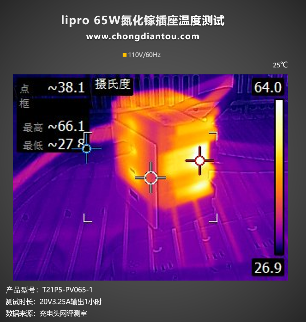

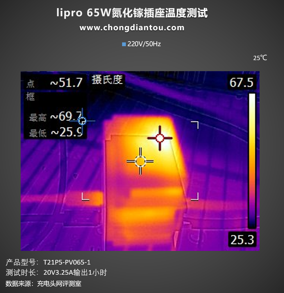

前面提到充电器工作时会涉及到效率转换的问题,其中的损耗电量绝大多数以热量散发,所以充电器长时间工作的发热情况也是测试的重要一环。让充电器以20V3.25A 65W的功率持续输出一小时,采集充电器表面温度,实验全程将充电器置于25°C恒温箱当中。
1小时后使用热成像仪拍摄充电器两个侧面表面的最高温度为62.5℃。
另外两个侧面表面的最高温度为69.7℃。
再看看 110V 60Hz 的市电环境下,充电器的温度表现。
1小时后使用热成像仪拍摄充电器两侧表面的最高温度为66.1℃。
另外两侧表面的最高温度为71.3℃。
将4个温度数据汇总,整体的温度在62℃到72℃左右。
柱状图部分,在110V输入下的温度最高,为71.3℃;在220V输入下的温度最低,为62.5℃,完全低于GB4943.1-2011中对于温度的规定限制。
