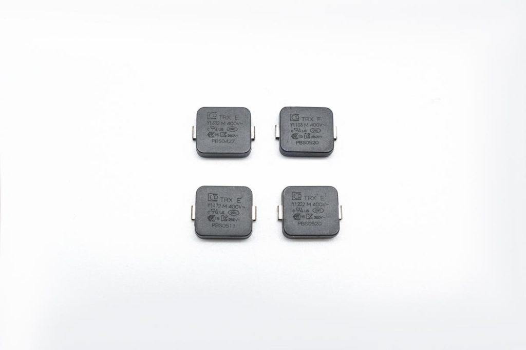

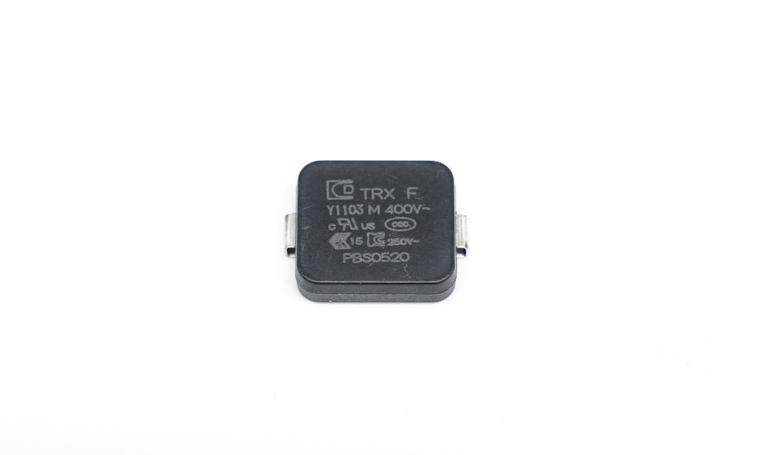

充电头网此次拿到了特锐祥 TGY1222M、TGY1332M、TGY1472M、TGY1103M四款贴片Y1安规电容产品,外观十分小巧,容量分别为 2200pF、3300pF、4700pF、10000pF,误差±20%。

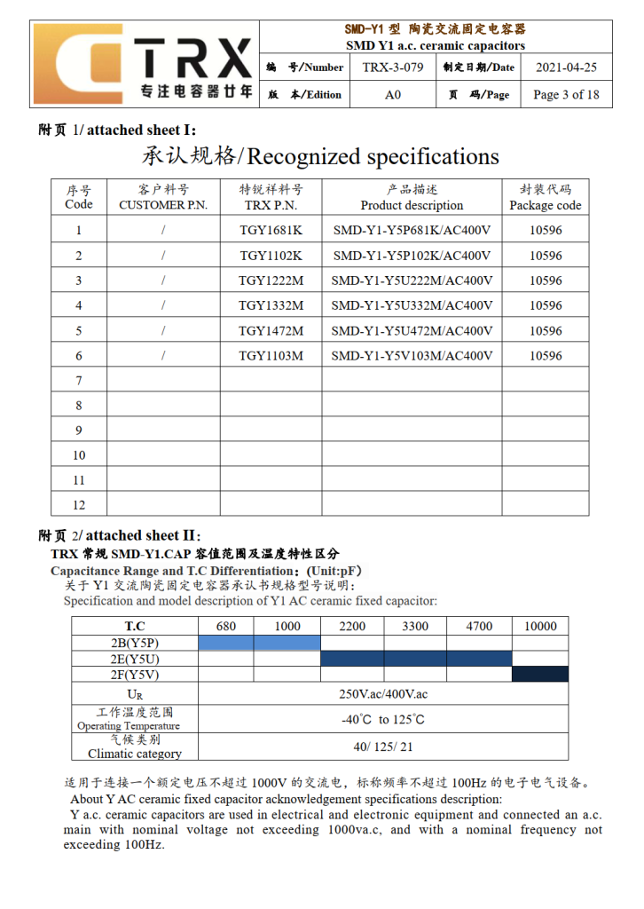

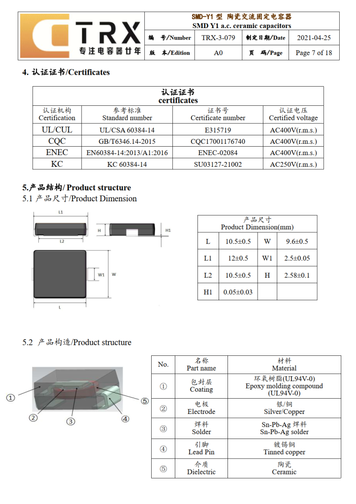

特锐祥高容量贴片Y1安规电容产品线目前共有六款产品,提供680pF~10000pF多种容值选择,耐压高达4000Vac,工作温度-40℃~125℃,通过UL/CUL、CQC、ENEC、KC认证,满足RoHS标准,覆盖更多应用场景。

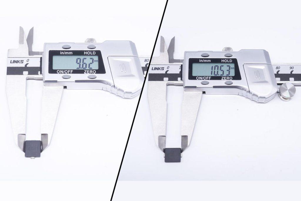

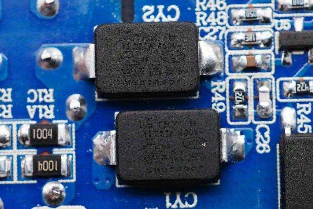

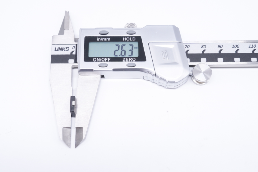

特锐祥高容量贴片Y1安规电容产品均采用SMD贴片封装,使用游标卡尺实测,厚度仅为2.63mm,可随芯片一同焊接在电路板背面,利用空余空间节省电路板正面空间占用,用于布置变压器等插件元件。
使用游标卡尺实测,特锐祥高容量贴片Y1安规电容长度仅10.53mm,宽度仅9.62mm。采用贴片Y电容来替代传统插件式Y电容,可大大减小电源产品中Y电容占用的空间,提高电源空间利用率。减少整体体积,实现更高的功率密度。

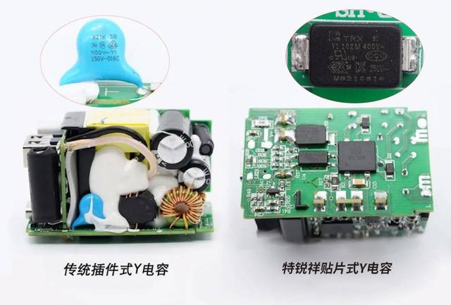

特锐祥贴片式Y电容改变传统的立式插件设计,采用芯片卧式水平的装配方式,芯片水平焊接引出端两极,模具塑胶封装电容芯片本体,可有效应用于进行贴片装配使用。大大提高了电容器的装配效率、使用范围,并节省空间,有效减少电容器本体外观尺寸误差。
在快充电源的生产过程中,特锐祥贴片式Y电容相比传统Y电容易于实现自动化生产,可提高生产效率,节省材料、能源、设备、人力、时间成本。在满足空间集约和性能条件的前提下,整体成本比传统更有优势。

快充电源产品的集成度越来越高,工厂产线也导入了更多自动化设备,贴片Y电容采用SMT机器自动表贴,有效降低人工成本,提升生产效率,提升产品直通率;而传统插件Y电容属于异型元器件,需要人工插件或打AI,效率低且良率不易把控。因此,传统插件式Y电容向贴片式Y电容的转型是必然趋势,助力传统砖块电源向高密度电源方向发展。

特锐祥贴片电容产品分五个系列:SMD-Y1普通系列(容值2PF-2200PF,封装7854)、SMD-Y2普通系列(容值2PF-2200PF,封装4335)、SMD-Y1高容系列(容值680PF-10000PF,封装10596)、SMD-Y2高容系列(容值680PF-4700PF,封装6054),SMB-DC系列(容值2PF-10000PF,封装4335、6054、7854、10596),满足不同行业的产品设计与应用。
