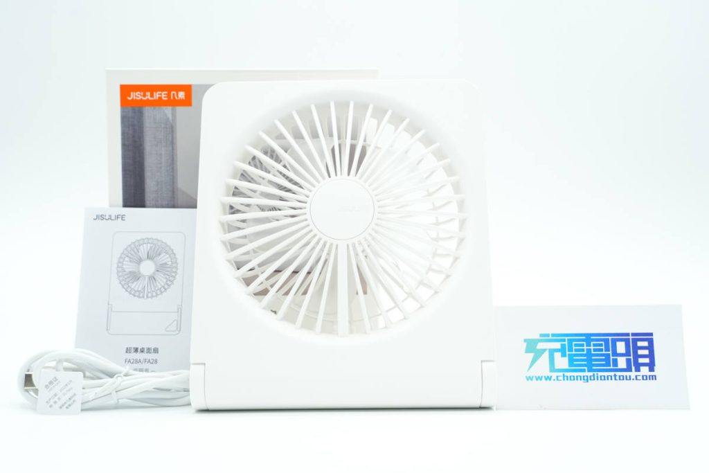

包装内涵小风扇、数据线、以及使用说明书。

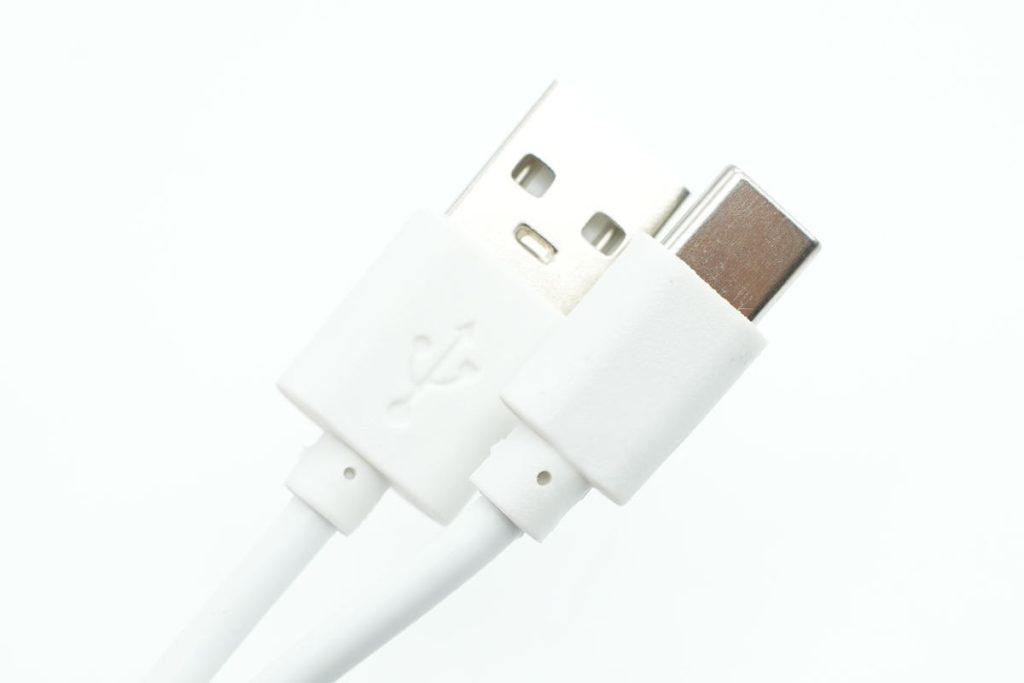

附带数据线为A to C线。
测得数据线长度约为1米。

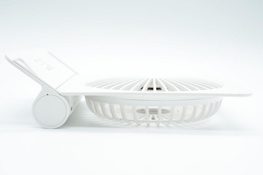

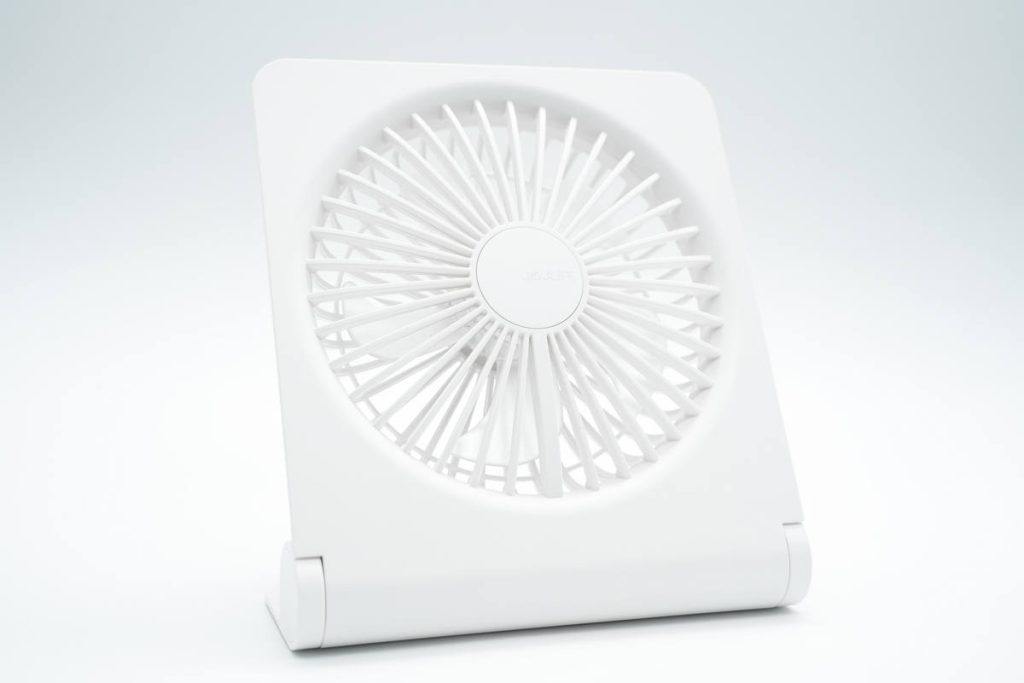

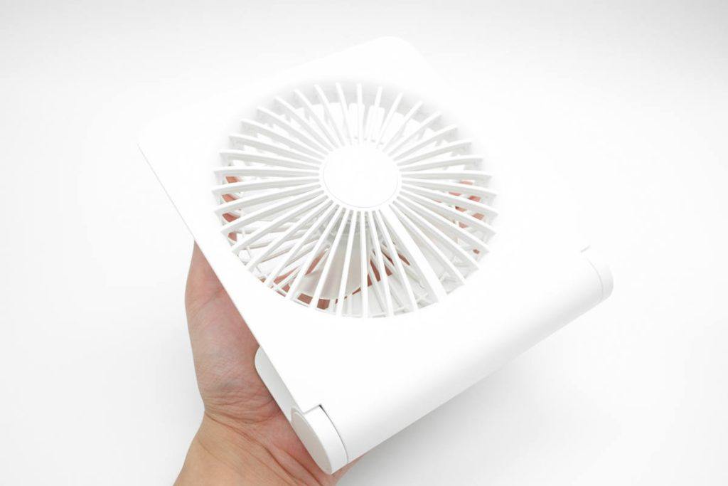

几素超薄桌面扇由风扇本体和底座拼接组成,白色外壳磨砂处理。
底座可旋转设计,使得风扇可以调整吹风角度,让用户获得更好的使用体验。
底座甚至可以旋转到正面。
而旋转最小角度使用底座几乎可以与风扇平行,可见底座可旋转角度非常大,足够满足各种应用场景需求。

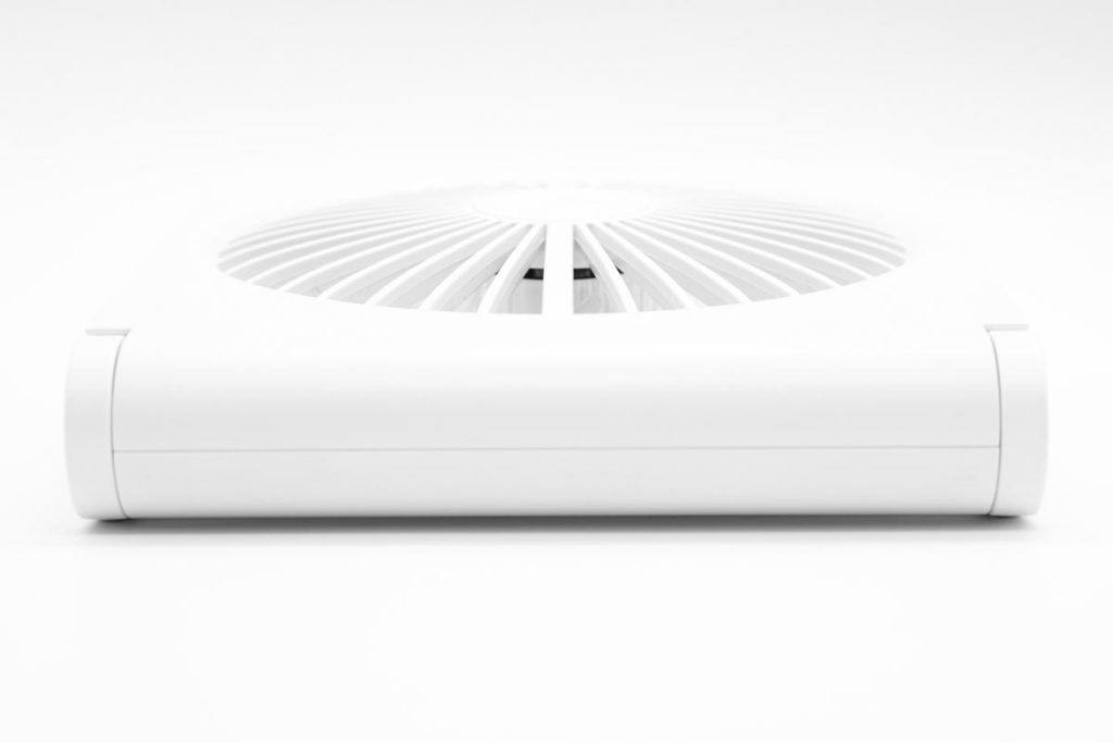

不管怎么旋转底座,外壳拼接都十分紧密,做工很好。

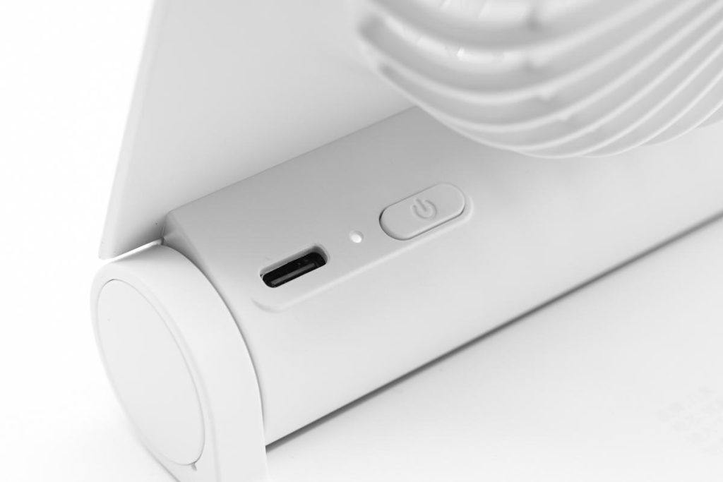

机身背面设有USB-C充电接口、指示灯以及开关键,打开风扇指示灯亮白光。

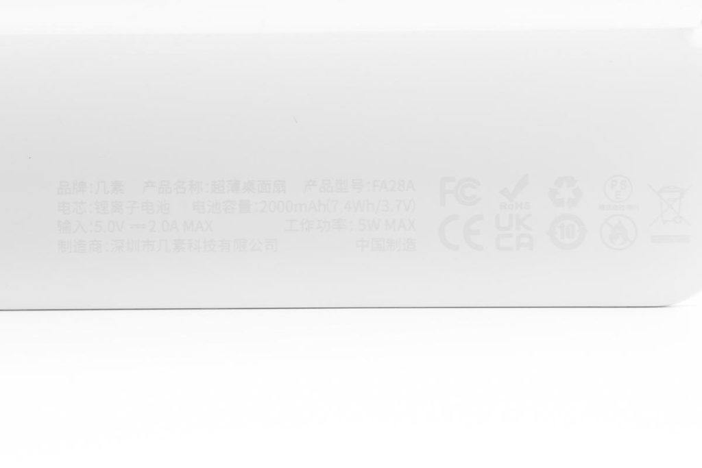

外壳上产品参数特写,型号为FA28A,内置锂离子电池,容量为2000mAh(7.4Wh/3.7V),支持5V2A输入,工作功率为5W,制造商为深圳市几素科技有限公司,通过了FCC、CE、UKCA等认证。

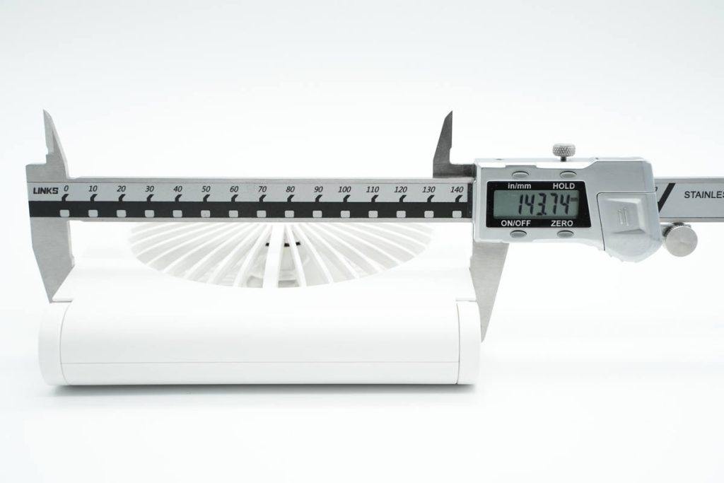

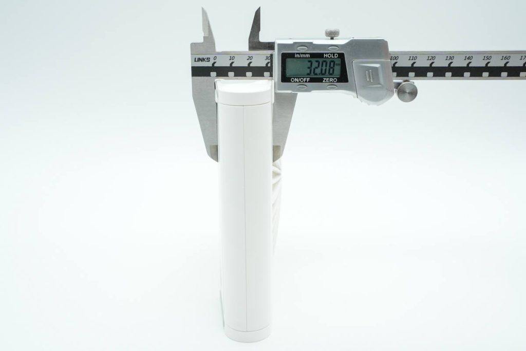

测得风扇长度为165.66mm。
宽度为143.74mm。
厚度为32.08mm。

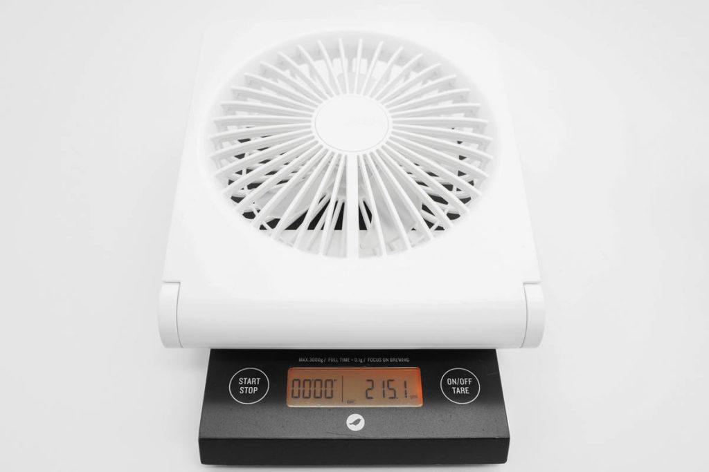

净重约为215g。

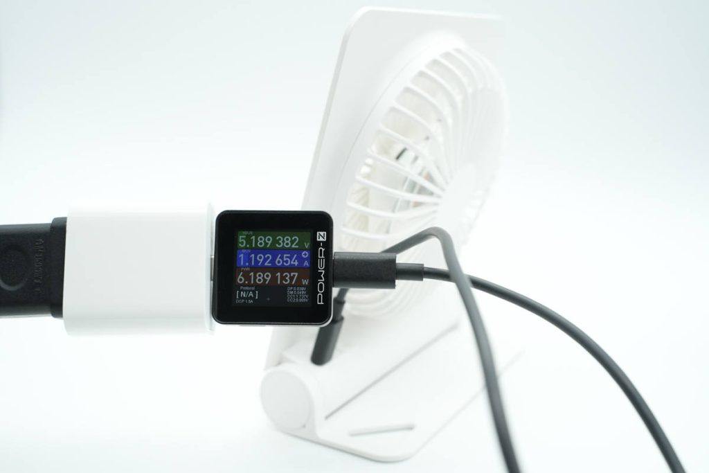

使用ChargerLAB POWER-Z KM002C测得风扇的充电功率为5.19V 1.19A 6.19W。

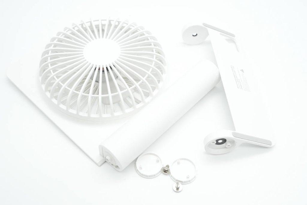

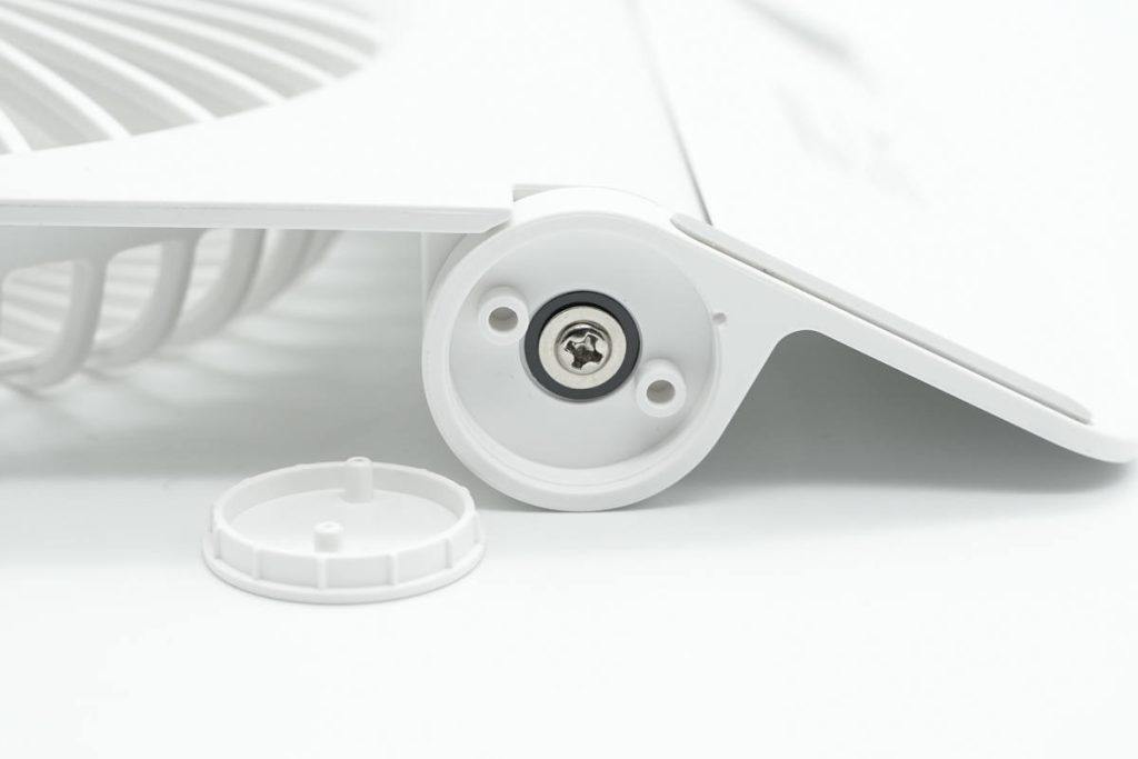

首先撬开转轴侧面的盖子,下面是固定风扇底座和本体的固定螺丝。

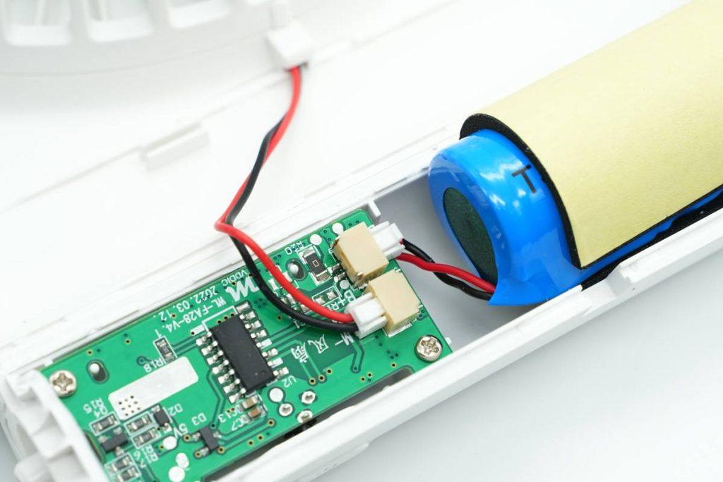

拧开螺丝拆除底座,电池和充电电路在风扇本体内部。

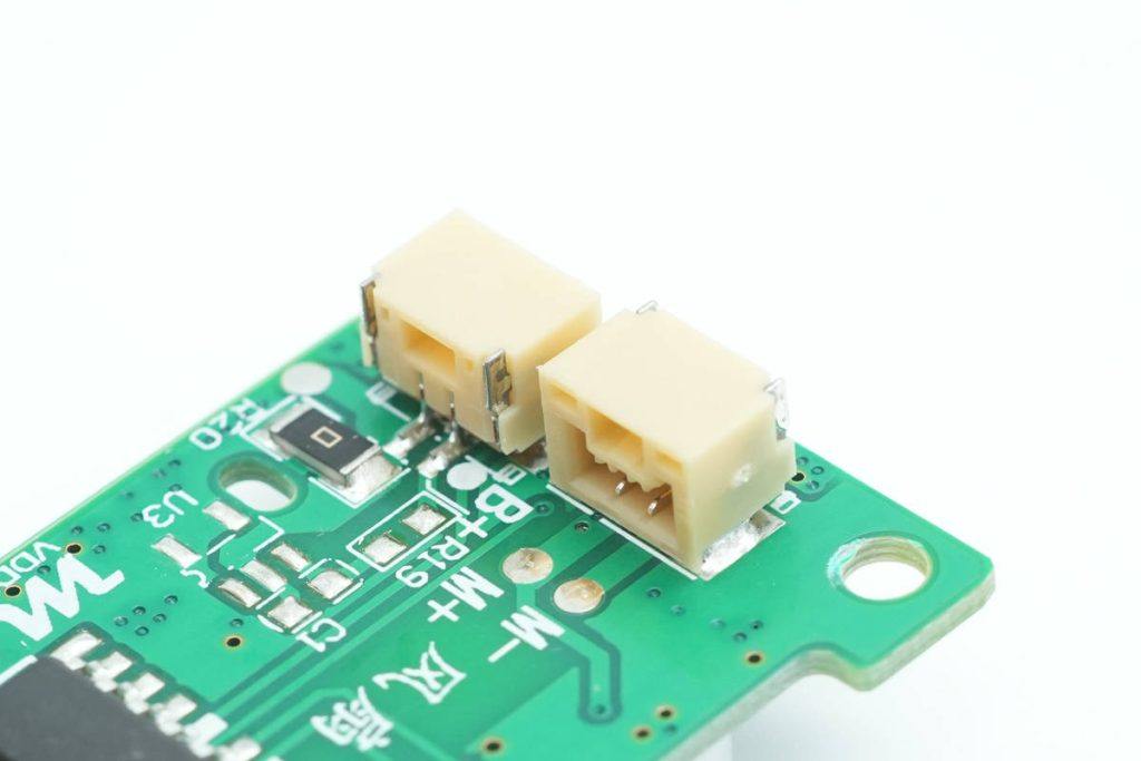

风扇转轴处有一块小电路板,分别连接风扇马达和电池。
电路板过孔露铜用于加强散热。

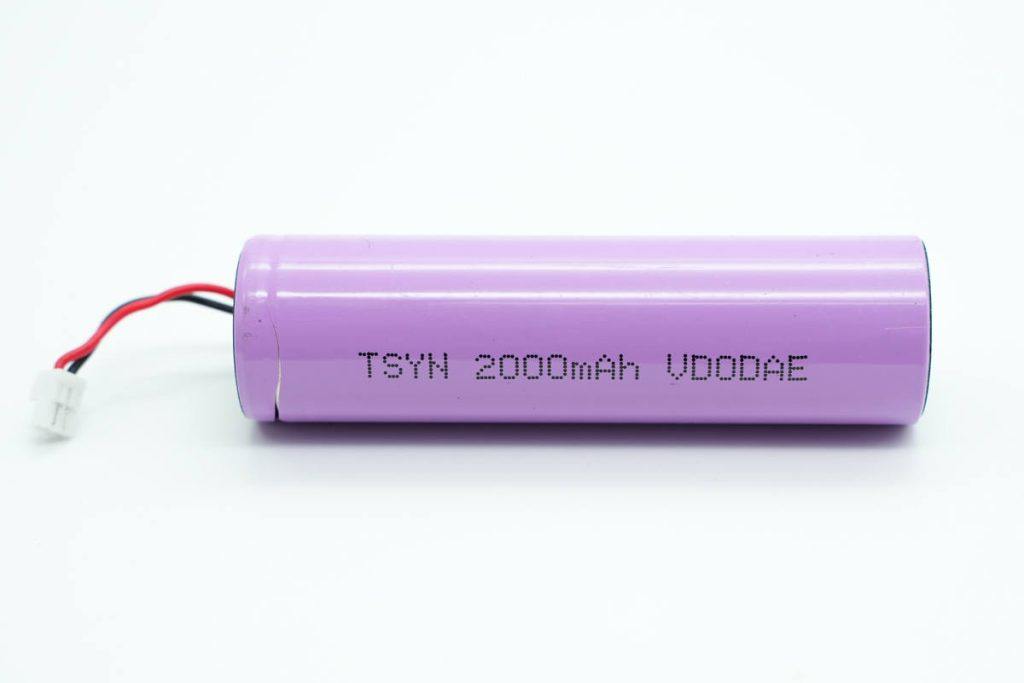

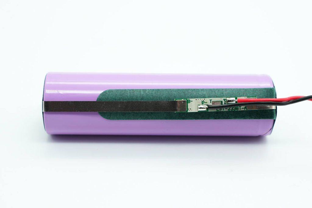

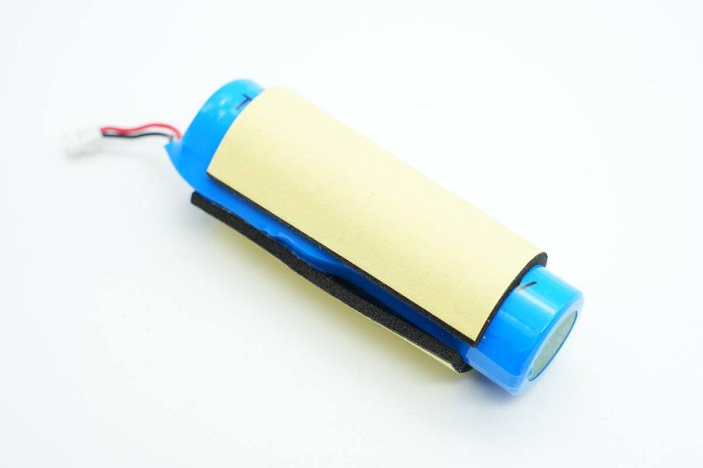

电池外套热缩封皮,并粘贴泡棉胶带用于固定。
撕开电池外层的蓝色封皮,电池芯标称容量为2000mAh。

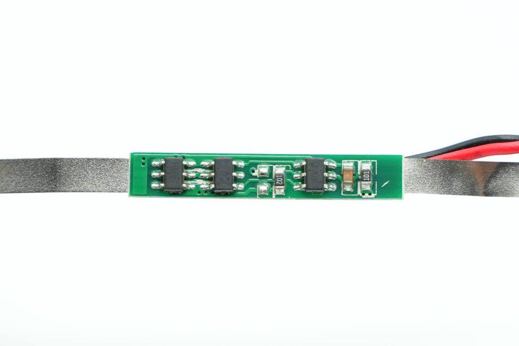

电池上焊有保护板,并于电池外皮之间贴青稞纸绝缘保护。
电池正极贴有青稞纸绝缘保护。
电池负极贴有青稞纸绝缘保护。
切断电池正极的镍带,开始观察保护板。
保护板焊接一颗保护芯片和两颗电池保护的MOS管。
电池输出插头特写。

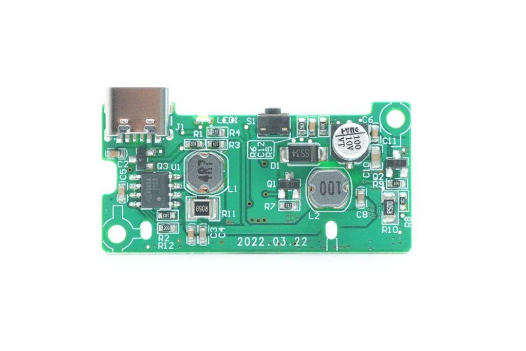

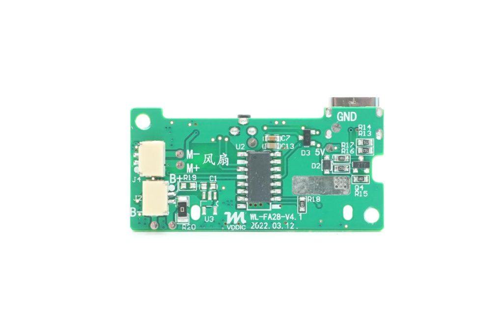

风扇的主板背面是一颗无标的单片机和电池以及风扇电机的插座。

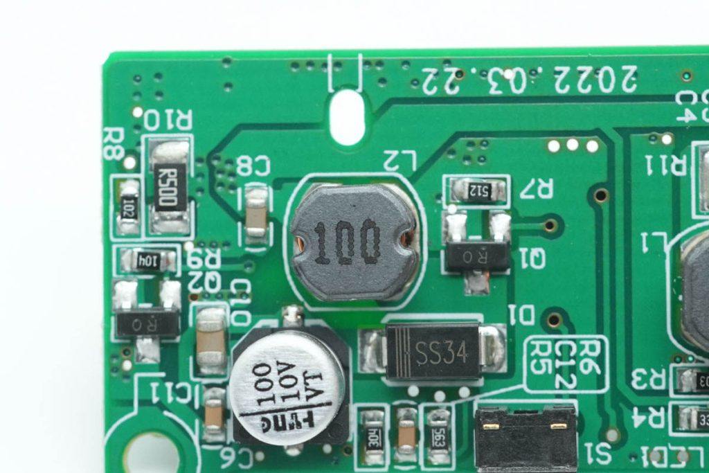

主板另外一面焊接一颗电池充电芯片,两颗电感分别用于降压充电和升压输出驱动风扇电机。

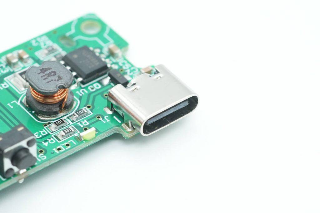

Type-C母座过孔焊接固定。

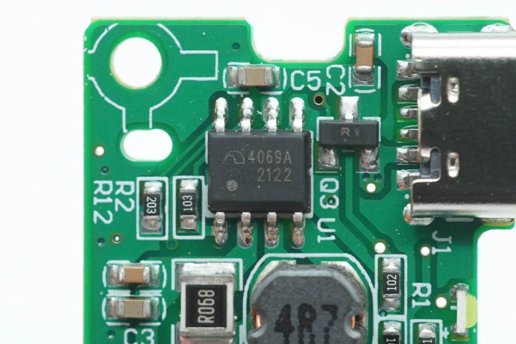

电池充电芯片来自微盟,型号ME4069,是一颗开关型锂电池充电芯片,支持4.2V电池,最大充电电流1.8A,用于为内置电池充电,使用开关充电可以获得更大的输出电流,更小的充电发热,相比传统线性充电,使用体验大大改善。
4R7工字电感用于电池降压充电。

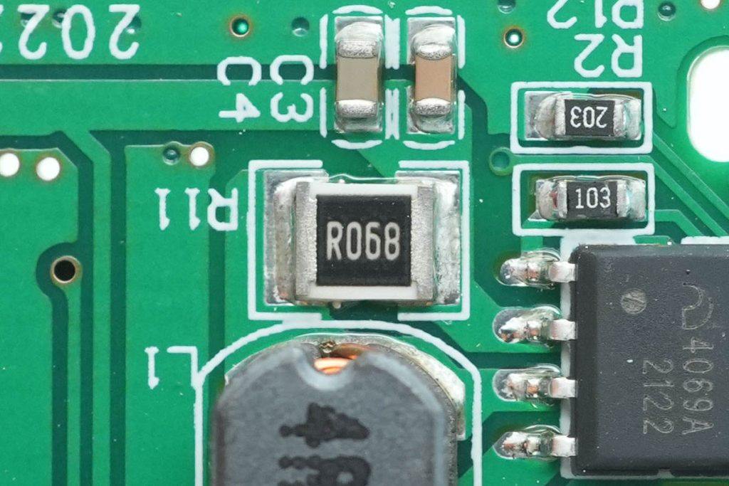

充电电流设置电阻,阻值为68mΩ,对应的充电电流约为1.5A。

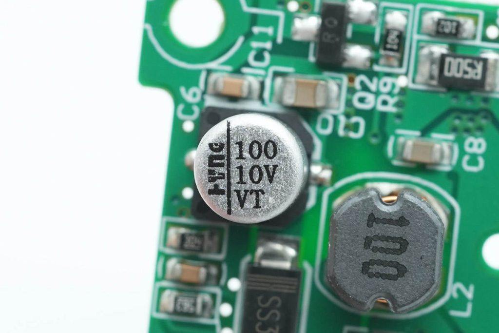

用于风扇电机供电的升压电感,电感采用10μH工字电感,右侧Q1 MOS管配合下方SS34肖特基二极管用于升压。
100μF 10V电解电容,用于为风扇供电滤波。
主板上电源指示灯特写。

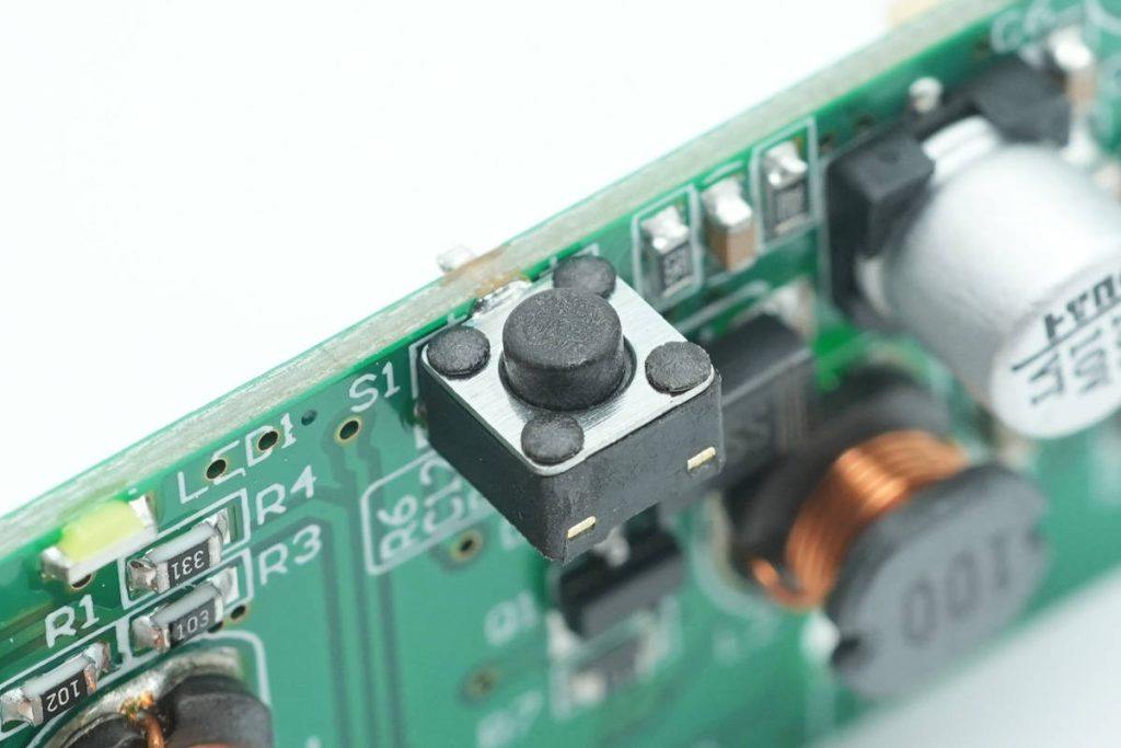

微动开关采用过孔焊接,更加牢固。
连接风扇和电池的防呆接口。
无标单片机,响应按键操作,调节输出的驱动波形,改变升压电路的输出电压,从而控制风扇的转速。

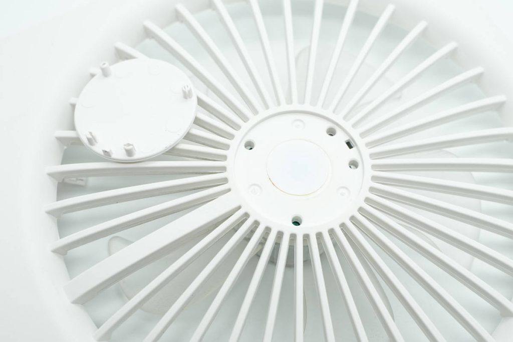

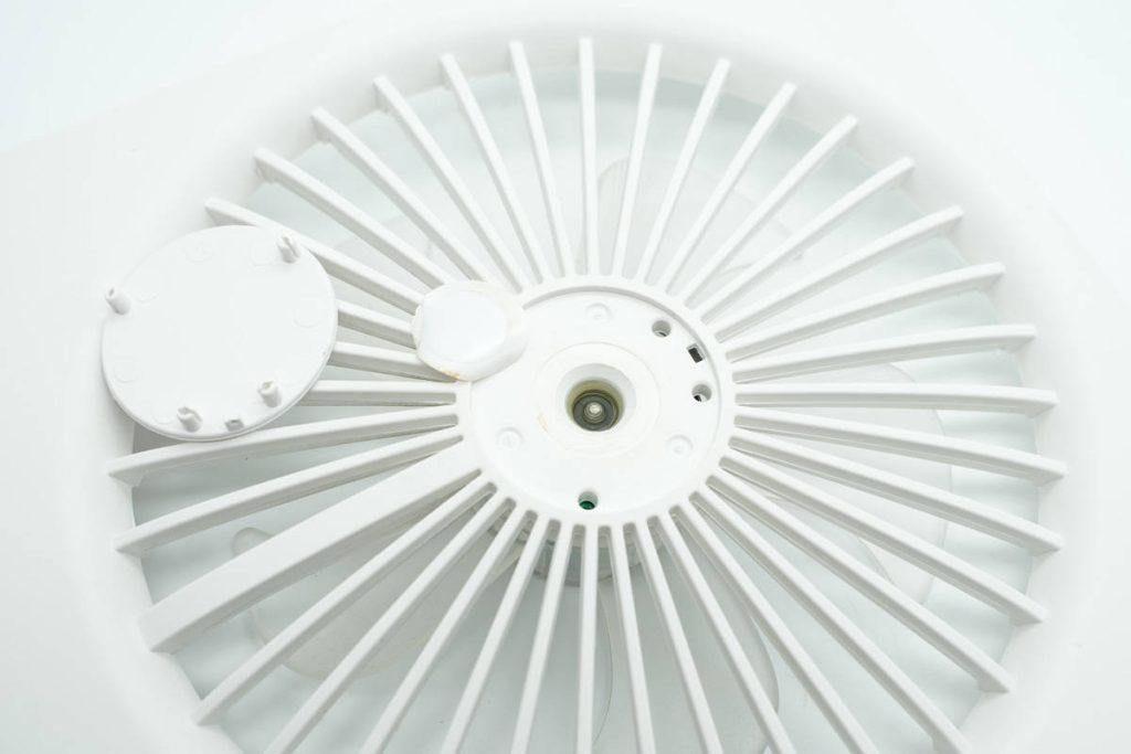

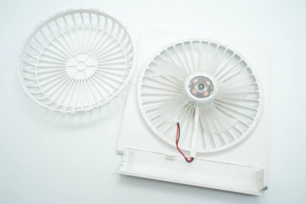

拆下风扇正面的防护网,风扇采用无刷电机。
5叶转子特写。
撬下电机背面的保护盖,电机轴承处粘贴贴纸密封。
贴纸下面是电机轴承,使用贴纸密封保护。
