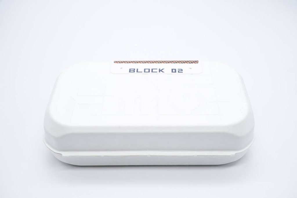

按照惯例,先看包装。
包装盒采用纯白色硬质环保纸盒设计,封条上印有 BLOCK 02系列名称以及充电宝规格参数铭文,封口采用用纸质撕拉式设计,仅需轻轻一拉,即可打开。

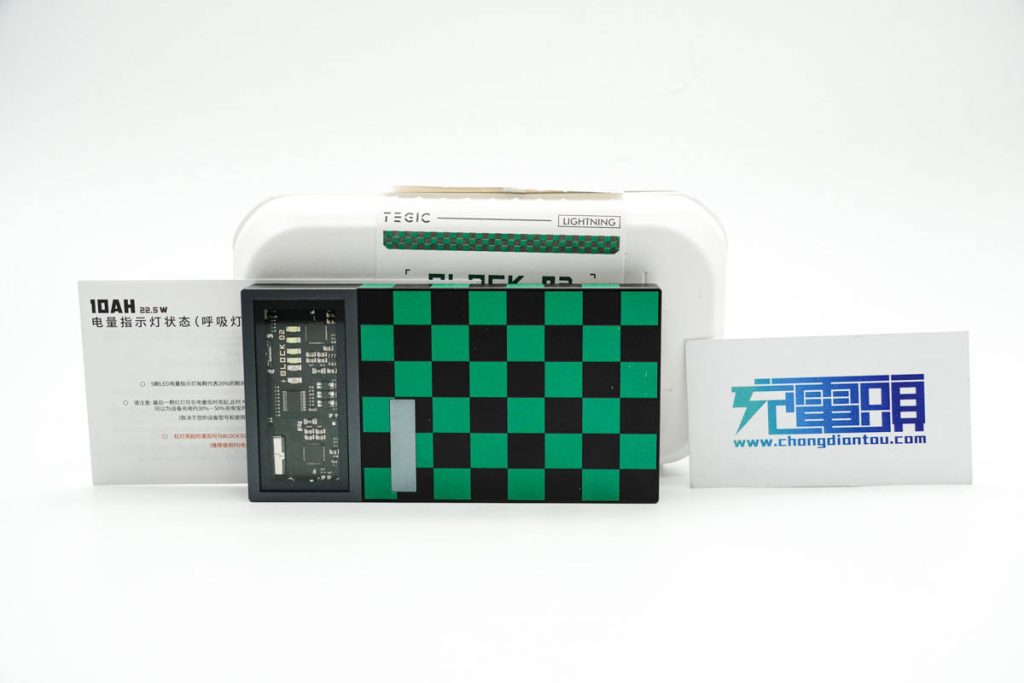

取出包装盒内所有物品,除充电宝本体外,另附赠指示灯说明书。

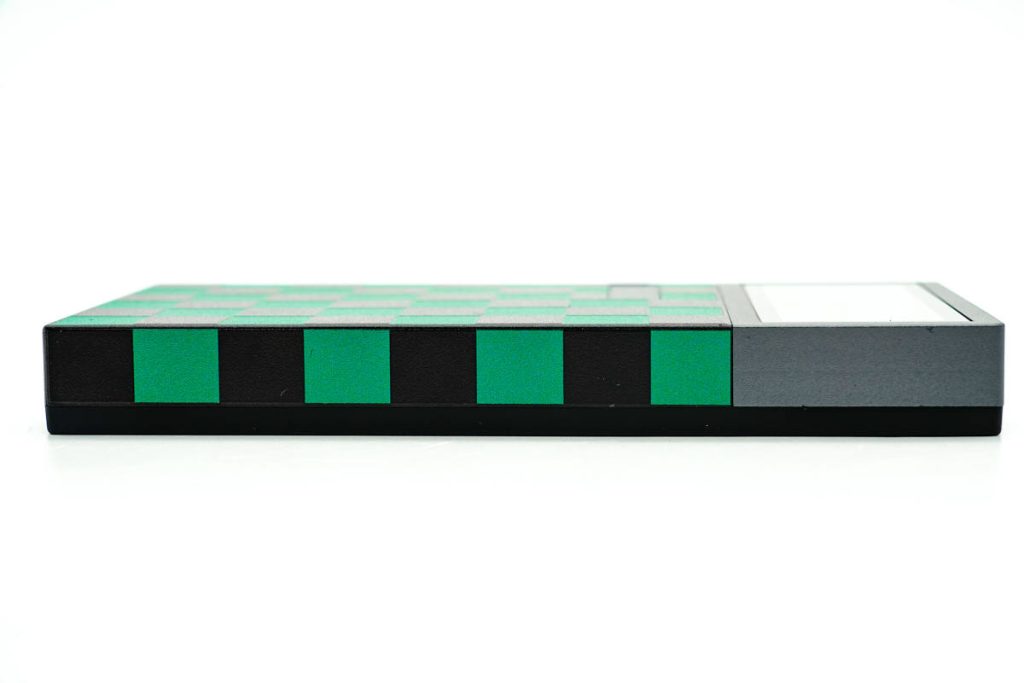

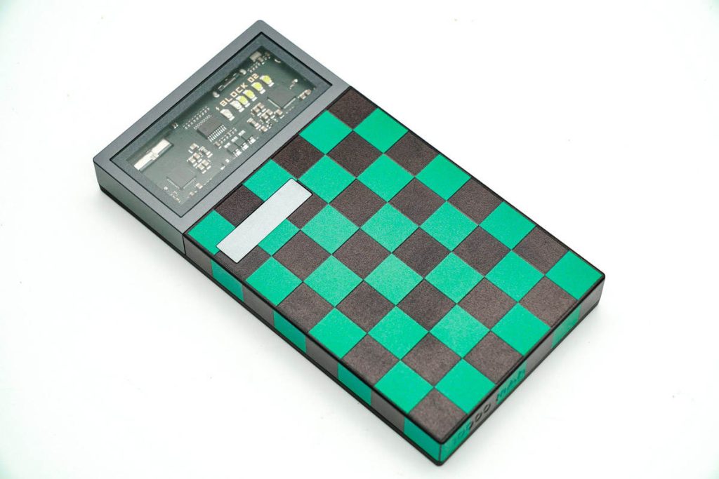

彩绘定制版充电宝整体采用印花浮雕工艺体现精致图案纹理,触感上层次分明,让市松纹纹理不限于二维平面,让笔者想到“炭治郎”的帅气披风;延续BLOCK 系列的设计语言,上部分采用透明充电舱设计。

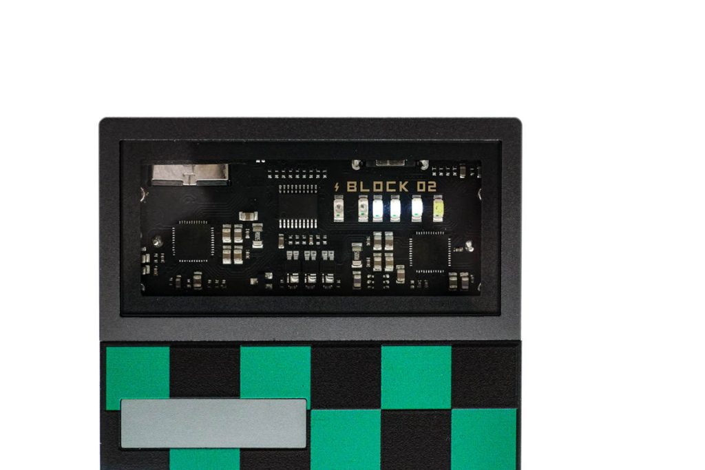

透明充电舱采用全CNC金属铝框、透明钢化玻璃以及可视化电路板设计,拥有金属+玻璃的赛博朋克科技美感。
印花浮雕图案包裹铝制机身侧面,与可视化充电舱拼接设计。

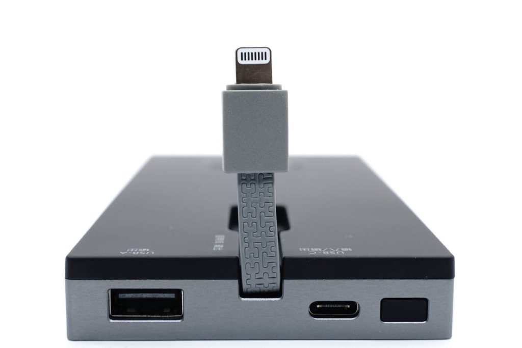

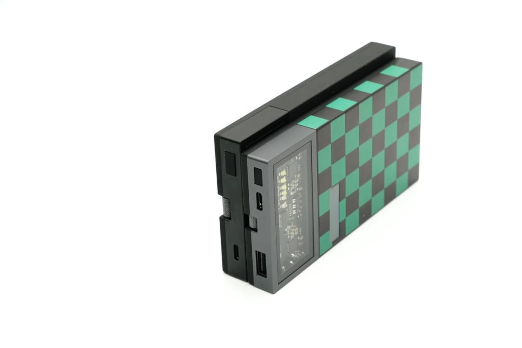

充电宝顶部从左往右依次为电源开关按钮、USB-C接口、自带线材以及USB-A接口。

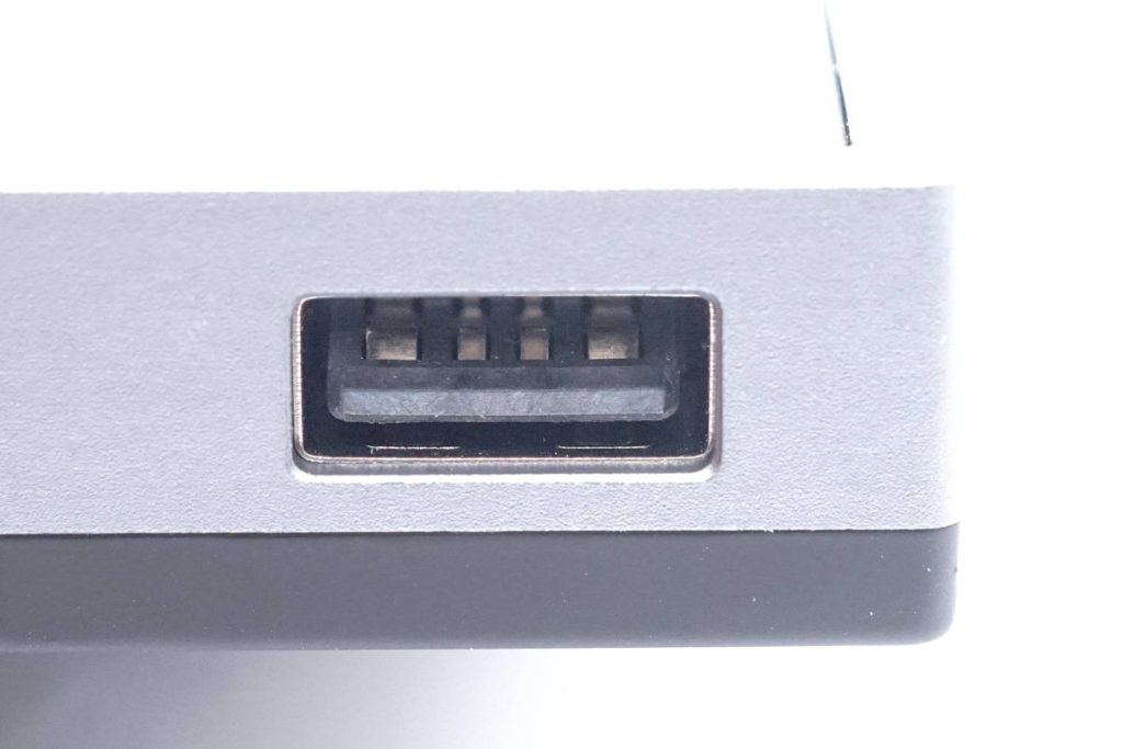

USB-A接口母口胶芯为黑色,两侧均拥有加宽 pin 脚,可通过大电流。

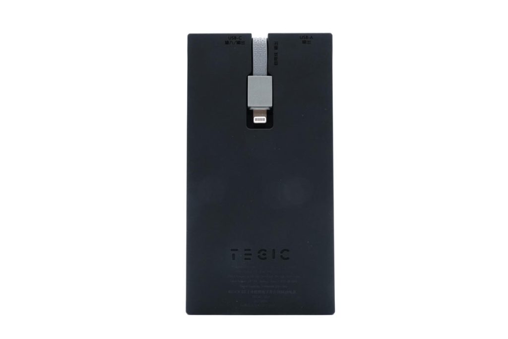

背面为黑色类肤材质塑料外壳,顶部的接口说明字样采用曝光显影设计;背板手感顺滑不易留下指纹,并拥有自带 Lightning 线材收纳槽。
自带 Lightning 线材通过苹果“MFi”认证,安全充电不伤机,另外长度可随意弯折延伸充电宝正反面,iPhone 与充电宝完美贴合。

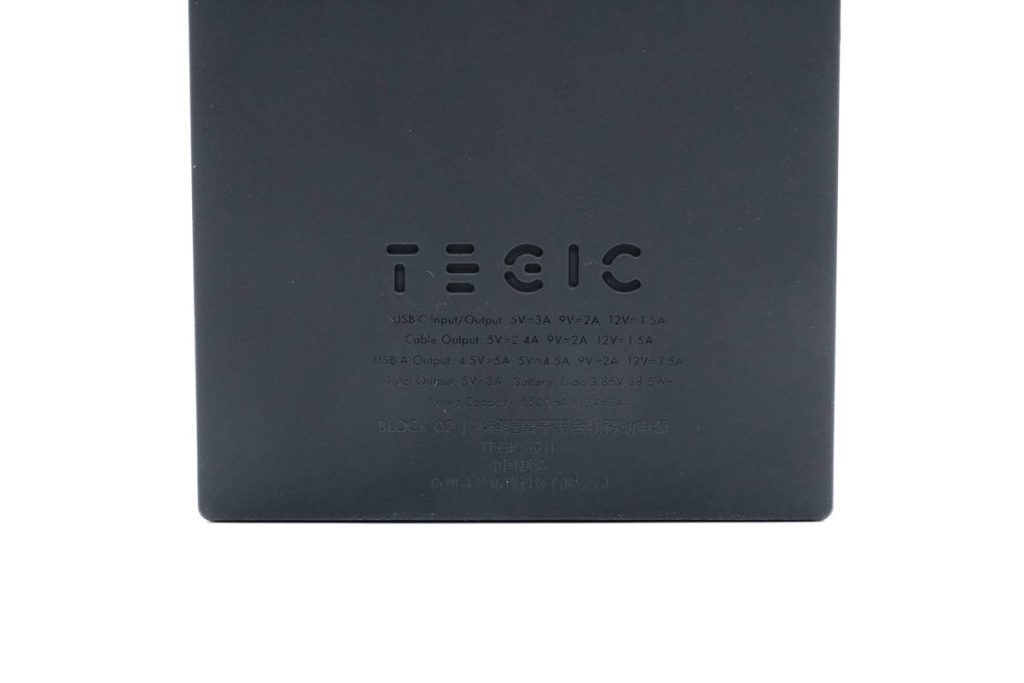

背面底部的特极客品牌Logo采用凹印雕刻工艺,但细小灰尘不易清理;下部印有规格参数铭文。
名称:冰格02移动电源;型号:BLOCK 02;规格:SP3/Lightning;
USB-C输入/输出:5V3A,9V2A,12V1.5A;
自带线输出:5V2.4A,9V2A,12V1.5A;
USB-A输出:5V4.5A,4.5V5A,9V2A,12V1.5A;总输出:5V3A;
电池容量:3.85V 38.5Wh;额定容量:5500mAh(5V3A);
制造商:杭州贰叁伍玖科技有限公司。

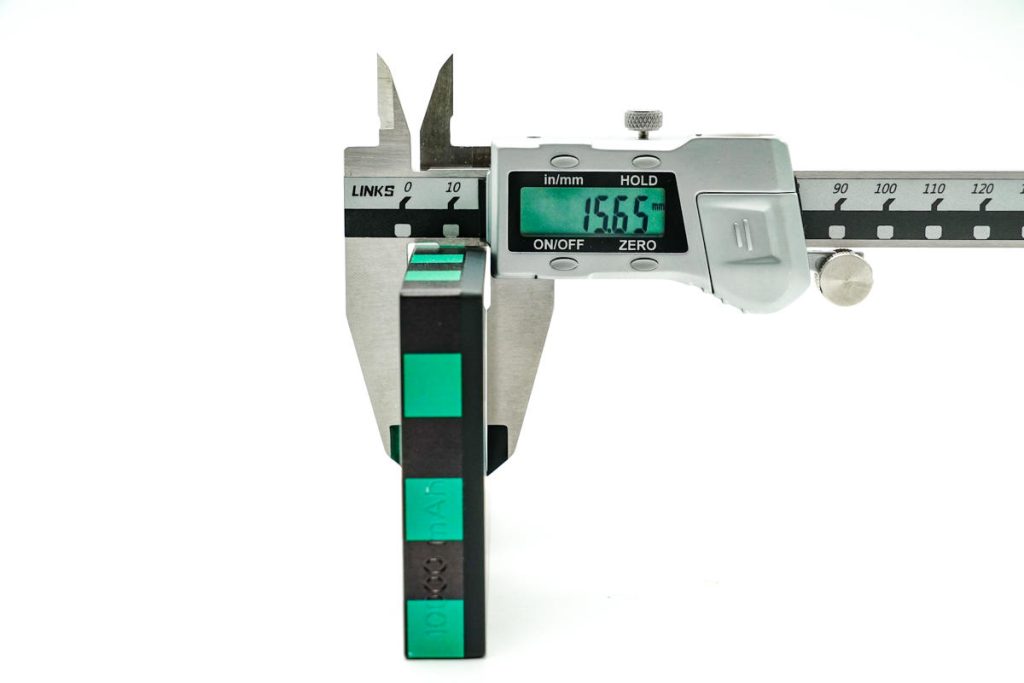

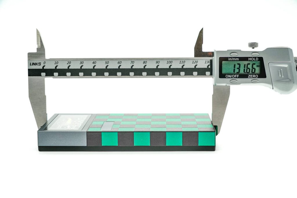

充电宝长度约为131.66mm。

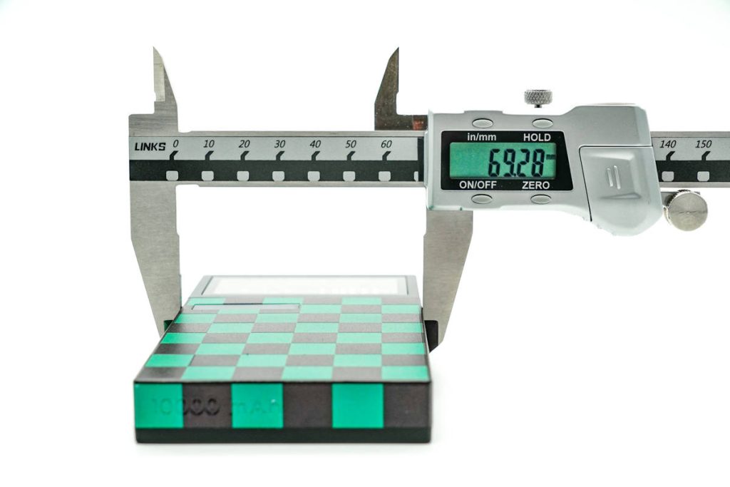

充电宝宽度约为69.28mm。
充电宝厚度约为15.65mm。

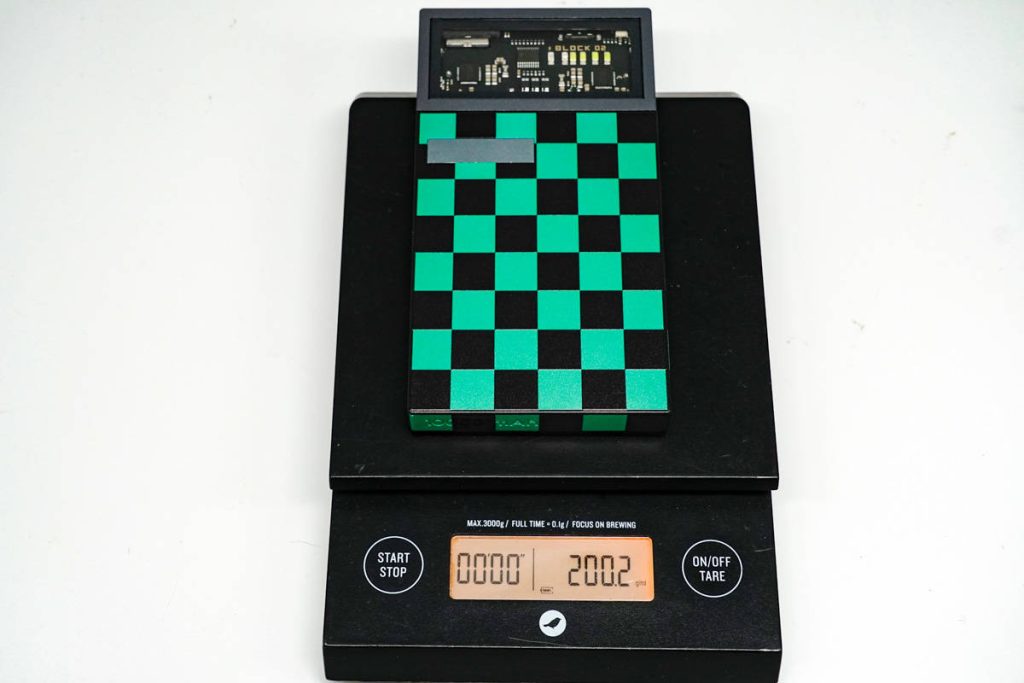

充电宝重量约为200.2g,与203g的 iPhone 13 Pro相差不大。

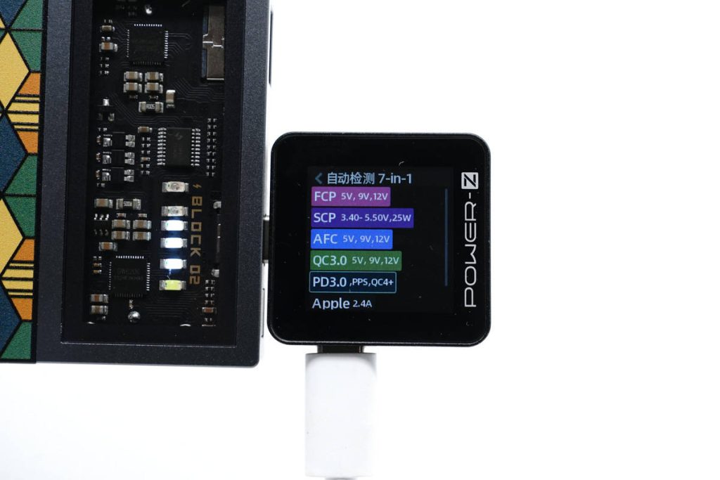

使用POWER-Z KM002C实测USB-C接口支持FCP、SCP、AFC、PD3.0、QC3.0、QC4+和PPS等快充协议,协议覆盖较为广泛,能对市面上主流机型进行快充。

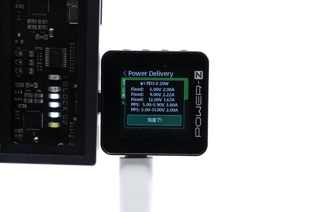

PDO报文方面,C口支持 5V2A、9V2.22A、12V1.67A三组固定电压,以及5-5.9V3A、5-11V2A两组PPS电压档位。

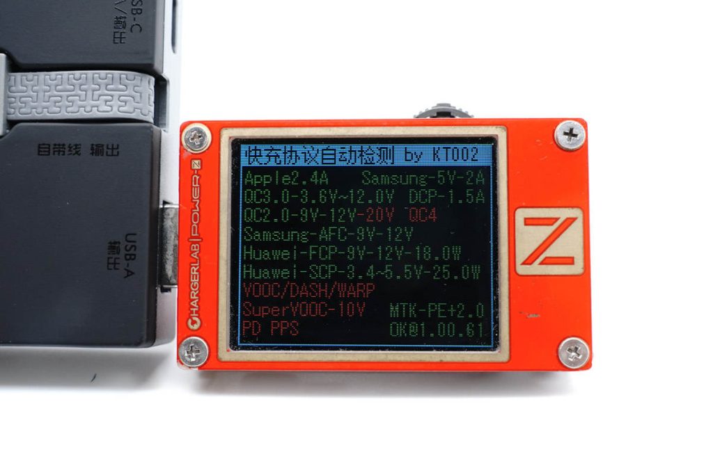

使用 POWER-Z KT002 读取充电器 USB-A接口的快充协议,实测支持 Apple2.4A、QC3.0、QC2.0、AFC、SCP和FCP等充电协议。

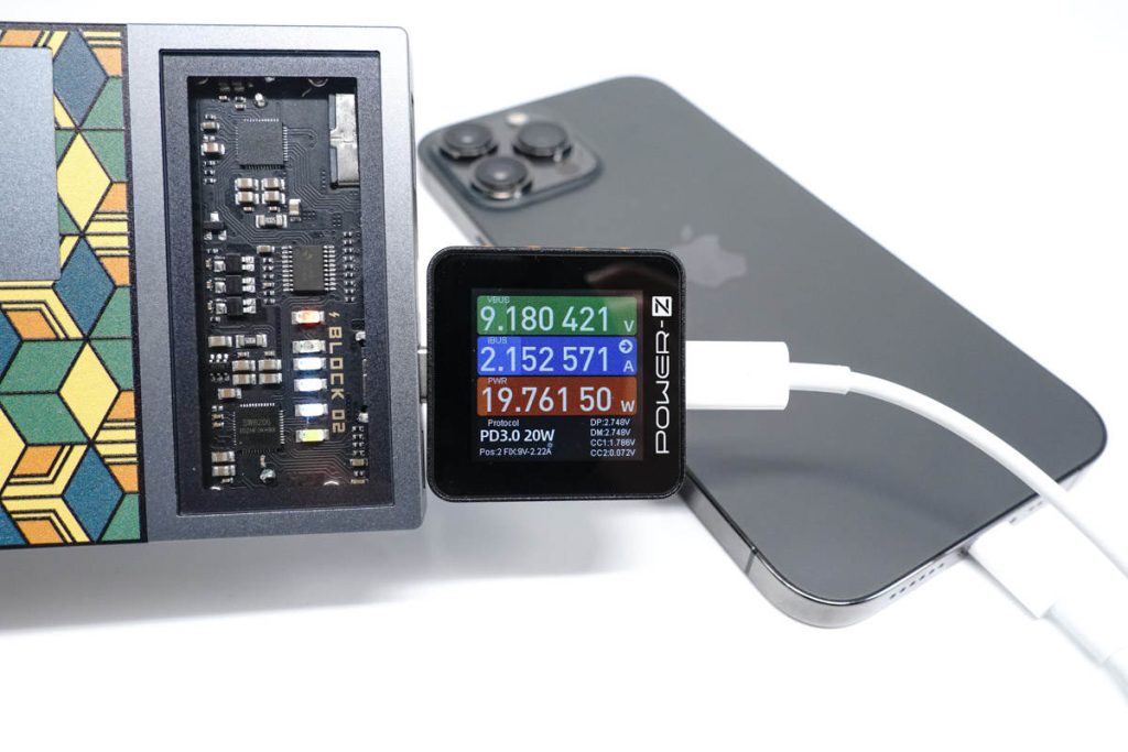

特极客 BLOCK 02 充电宝USB-C接口支持20W快充,使用充电器USB-C接口为iPhone 13 Pro Max充电,功率为9.18V 2.15A 19.76W,可以满足iPhone 13 Pro Max的快充需求。

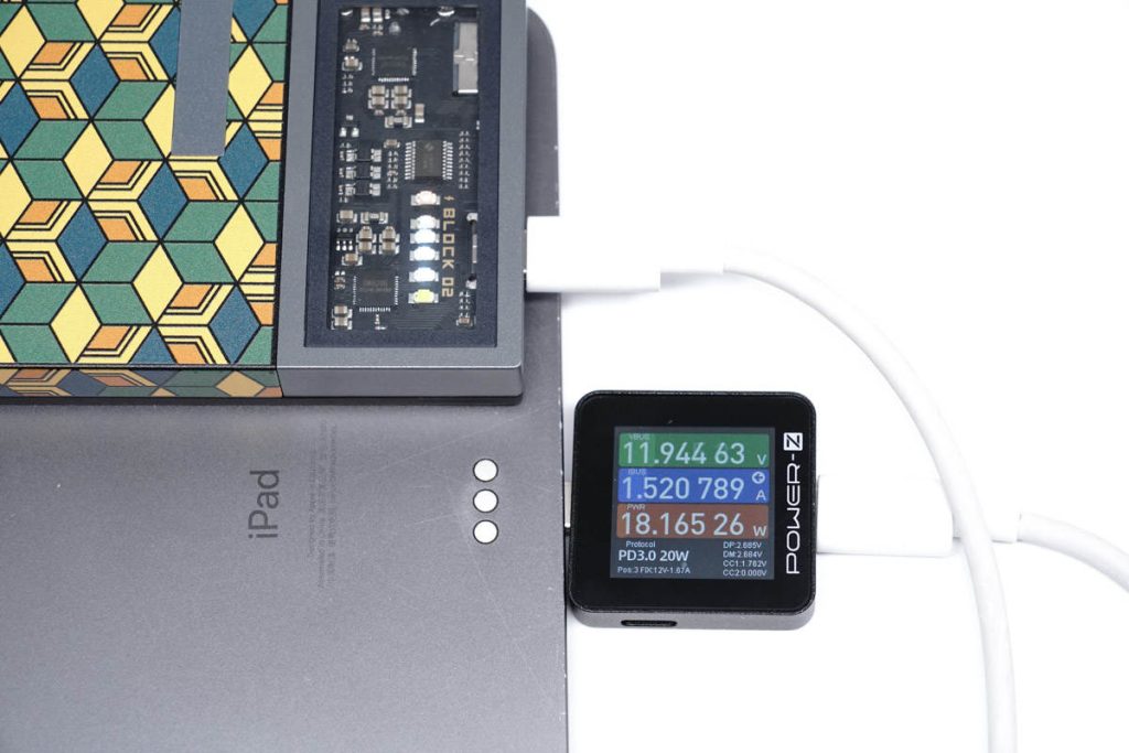

使用充电宝为平板充电,功率为11.94V 1.52A 18.17W。

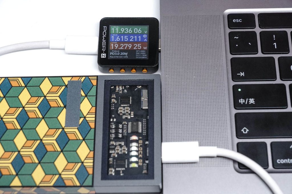

使用充电宝为笔记本充电,功率为11.93V 1.62A 19.28W。

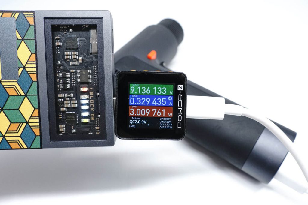

得益于USB PD快充与USB-C物理接口的大范围普及,这股风同样也吹到了电动工具上面,充电头网入手的这台米家手枪钻就配备了USB-C的充电接口,并支持USB PD快充协议,使用USB-C为米家手枪钻充电,功率为9.14V 0.33A 3.01W。

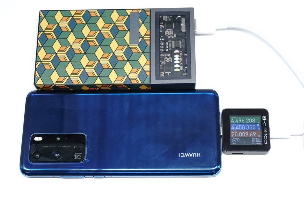

华为P40 Pro支持22.5W SCP快充。使用这款充电宝USB-A接口搭配华为A to C快充线为华为P40 Pro充电,功率为4.50V 4.45A 20.01W,USB-A支持华为SCP快充。
将兼容性数据汇总,可以看出这款充电器USB-A接口可以支持华为手机SCP快充。

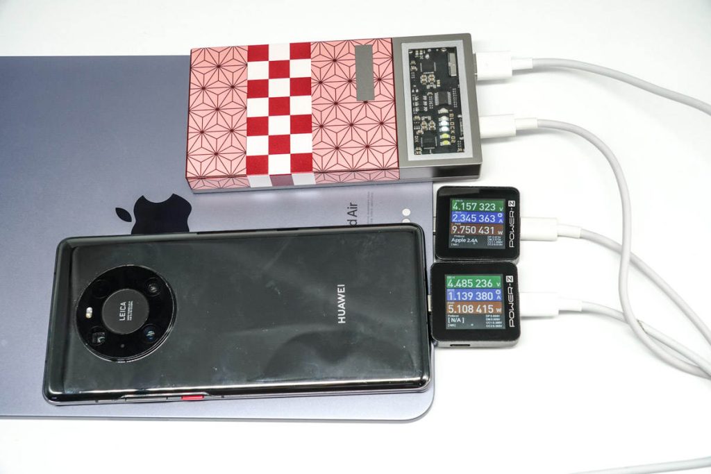

如图,使用充电宝USB-C接口为iPad Air 5充电,功率为4.15V 2.35A 9.75W;同时使用USB-A接口为华为Mate 40 Pro充电,功率为4.49V 1.14A 5.11W。

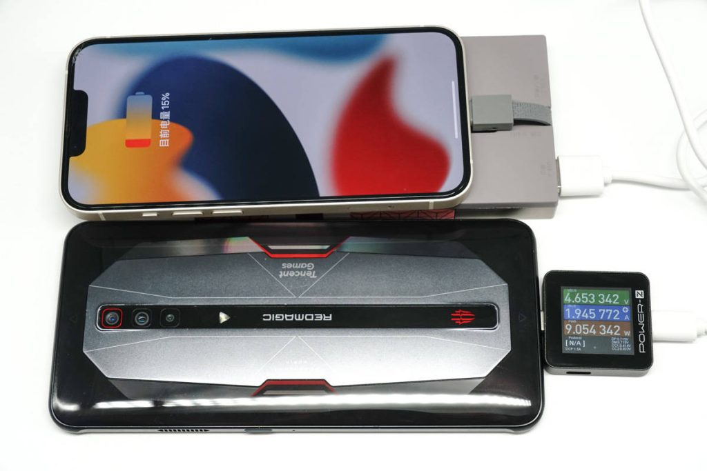

使用充电宝USB-A接口为红魔6 Pro充电,功率为4.65V 1.95A 9.05W;同时使用自带线为iPhone 13充电,实测可以正常充电。

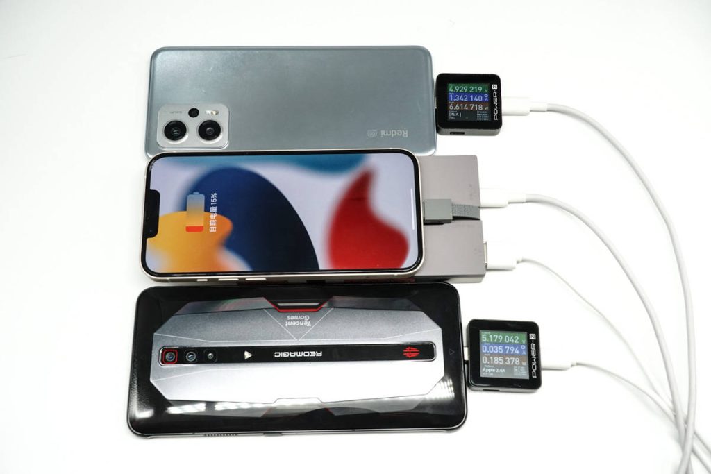

如图,使用充电宝USB-A接口为红魔6 Pro充电,使用USB-C接口为红米 Note 11T Pro+充电,同时使用自带线为iPhone 13充电。USB-A接口无法充电;USB-C接口可充电,功率为4.93V 1.34A 6.61W;自带线可为iPhone 13充电。

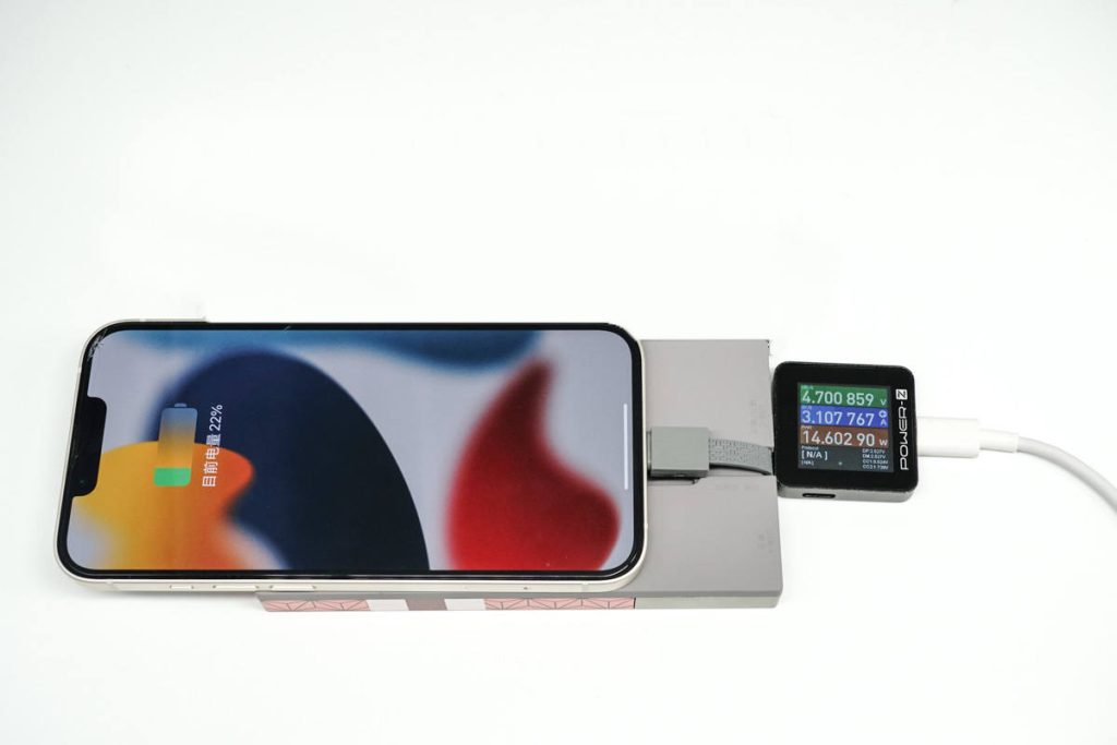

使用USB-C接口为充电宝充电,功率为4.70V 3.11A 14.60W;同时使用充电宝自带线为iPhone 13充电。实测这款充电宝支持在USB-C接口输入的同时自带Lighting输出。

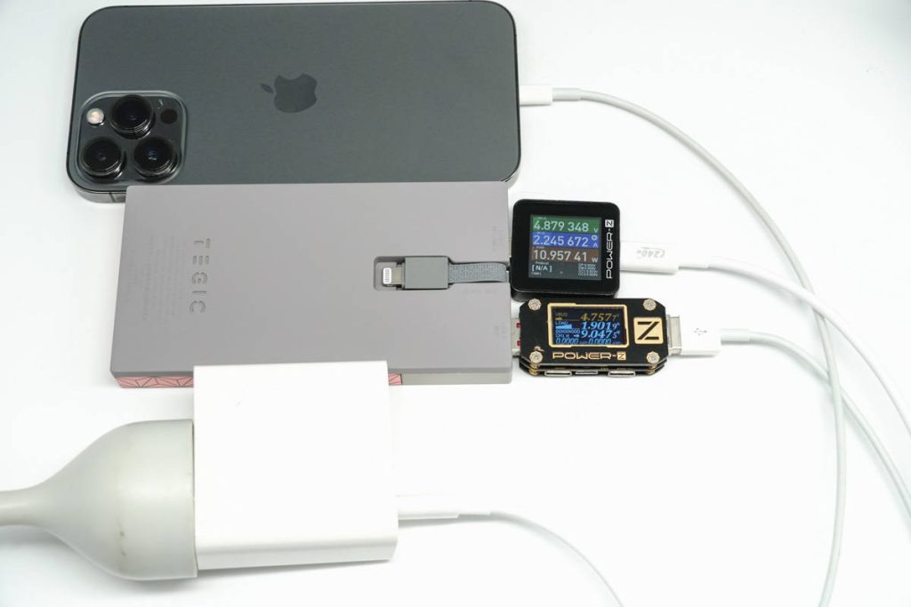

使用USB-C接口为充电宝充电,功率为4.88V 2.25A 10.96W;同时使用充电宝USB-A接口为iPhone 13充电,功率为4.78V 1.90A 9.05W。实测这款充电宝支持在USB-C接口输入的同时USB-A输出。

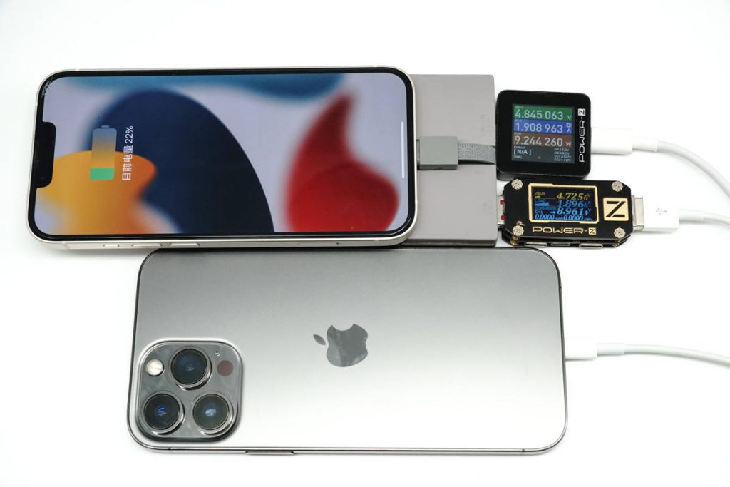

使用USB-C接口为充电宝充电,功率为4.85V 1.91A 9.24W;同时使用充电宝自带线为iPhone 13充电,可以满足其充电需求;同时使用USB-A接口为iPhone 13 Pro Max充电,功率为4.73V 1.90A 8.96W。实测这款充电宝支持在USB-C接口输入的同时支持自带Lighting和USB-A接口输出。

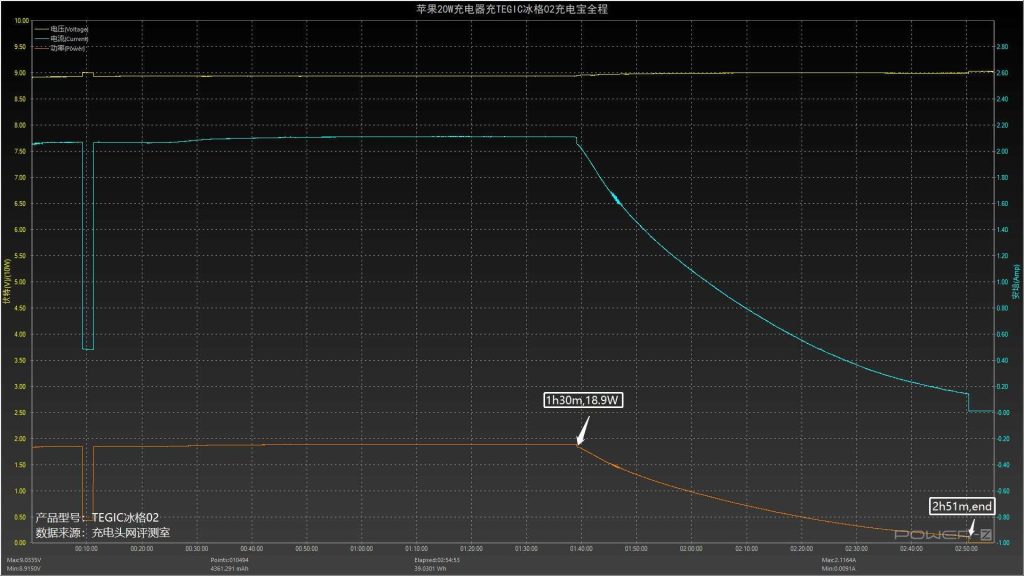

为模拟用户日常的使用TEGIC冰格02充电宝的情况,我们测试了其充放电的过程,使用苹果20W充电器为其充电。
这是使用苹果20W充电器通过USB-C接口为TEGIC冰格02充电的全程,1小时30分钟前功率在18.9W左右,2小时51分钟充满。
TEGIC冰格02充电宝的USB-C接口支持20W快充输入,为了更快的为充电宝恢复电量,建议使用20W及以上功率的充电器,以获得最佳的自充效果。

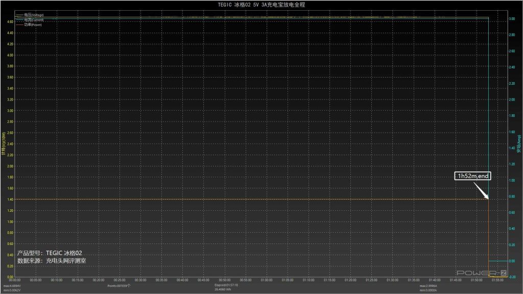

首先让充电宝以5V3A 15W的功率持续输出,最后于1小时52分结束。实际放出的电池能量约为26.406Wh,所以充电宝在以5V3A 15W的功率输出时的效率约为26.406/38.5=68.59%

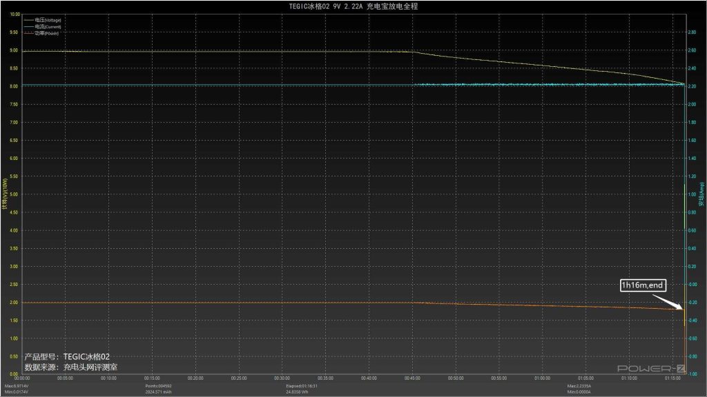

将电压提升,让充电宝以9V2.22A 20W的功率输出,最后于1小时16分输出结束。实际放出的电池能量约为24.836Wh,所以充电宝在以9V2.22A 20W的功率输出时的效率约为24.836/38.5=64.51% 。

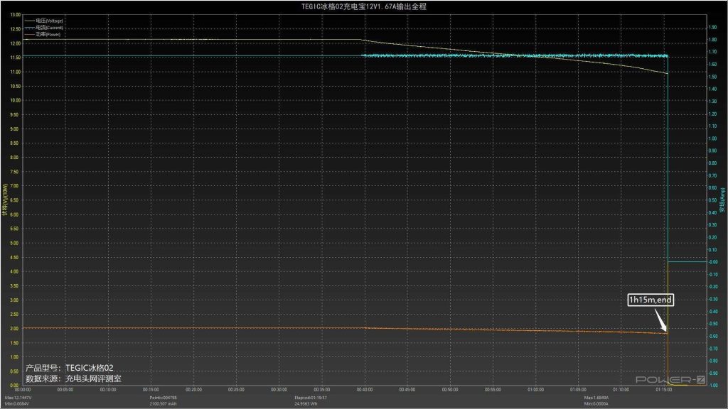

继续将电压提升,让充电宝以12V1.67A 20W的功率输出,最后于1小时15分输出结束。实际放出的电池能量约为24.936Wh,所以充电宝在以9V2.22A 20W的功率输出时的效率约为24.936/38.5=64.77% 。
