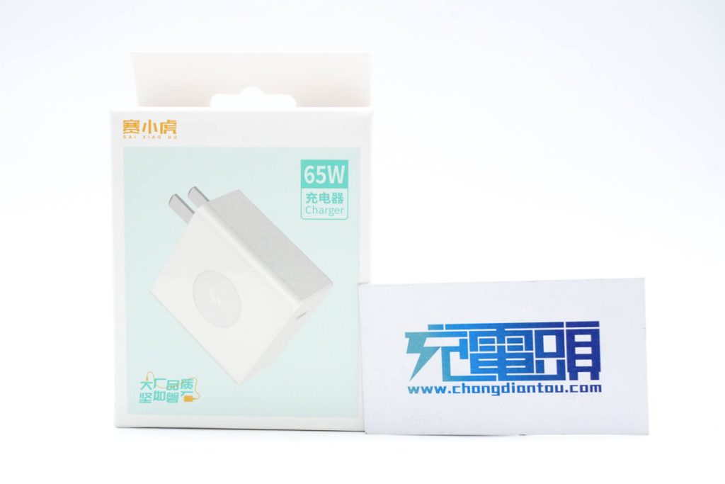

按照惯例,先看包装。
包装盒整体采用青白色设计,中间青色部分浮印充电器外观图,右上角为65W充电功率字样,下部分为“原厂品质,坚如磐石”的品牌理念字样。

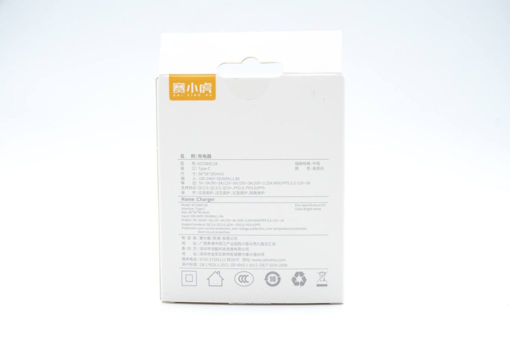

包装盒背面印有双语充电器规格参数铭文以及厂家基本联系信息。
型号:SCC065C1B;名称:充电器;
输入:100-240V~ 50/60Hz,1.8A;
输出:5V3A,9V3A,12V3A,15V3A,20V3.25A,3.3-11V3A;
支持协议:QC2.0、QC3.0、QC4+、PD2.0、PD3.0、PPS;
保护:过流保护、过压保护、过温保护以及短路保护;
制造商:赛尔康(贵港)有限公司。

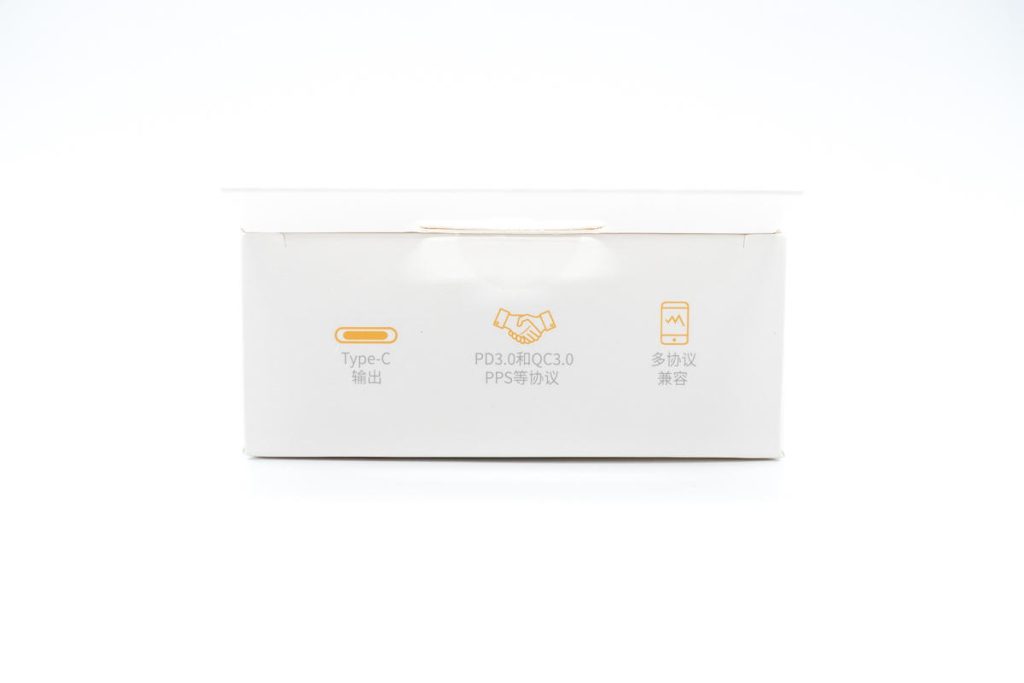

包装盒侧面印有充电器特色:USB-C接口,PD3.0、QC3.0和PPS快充协议,多协议兼容。

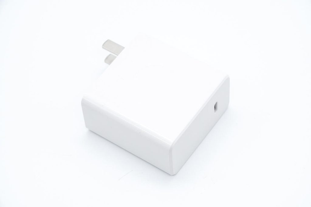

充电器本体采用白色PC高阻燃材质,高光亮面设计整体简约大气,与输出端面板边角楔形圆润过渡;机身正面圆形凹印处的闪电标志,表明拥有闪充功能。

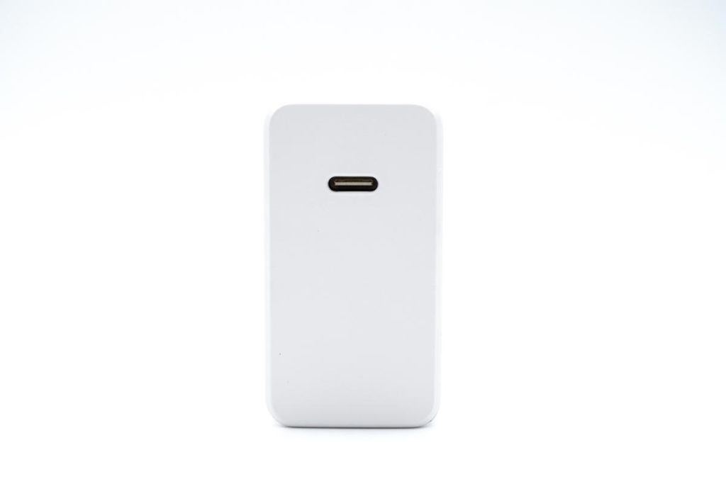

输出端面板为灰色细纹哑面设计,配置单USB-C接口。

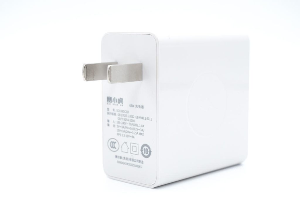

采用固定插脚设计,不方便外出放在口袋。

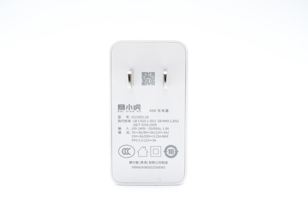

插脚一侧底部印有充电器规格铭文,上文以提及,就不做过多赘述;另外印有CCC认证等标识。

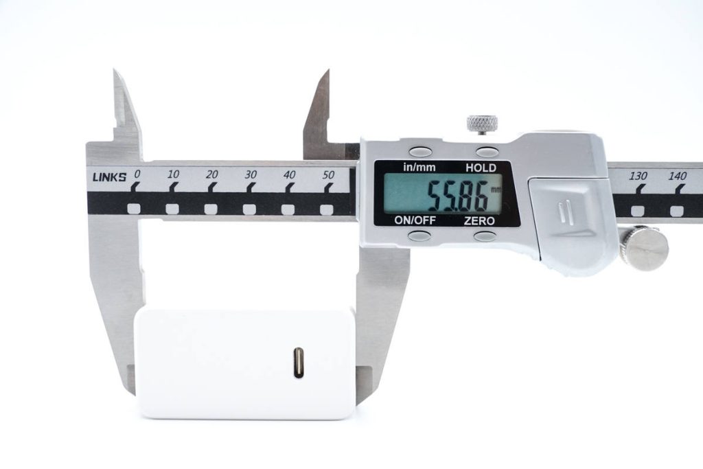

赛小虎65W充电器高度约为55.86mm。

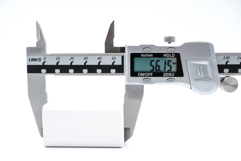

赛小虎65W充电器长度约为56.15mm。
赛小虎65W充电器宽(厚)度约为30.19mm,体积约为94.69cm³,以充电器功率65W计算,功率密度约为0.69W/cm³。

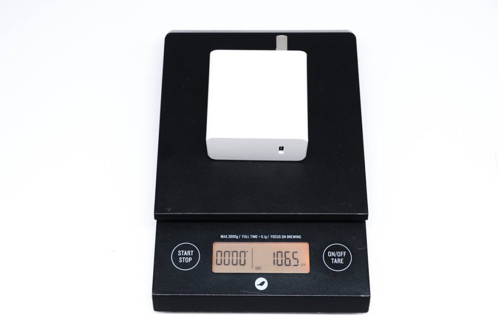

赛小虎65W充电器重量约为106.5g,与140g的 iPhone 13 mini 相比,轻约33.5g。

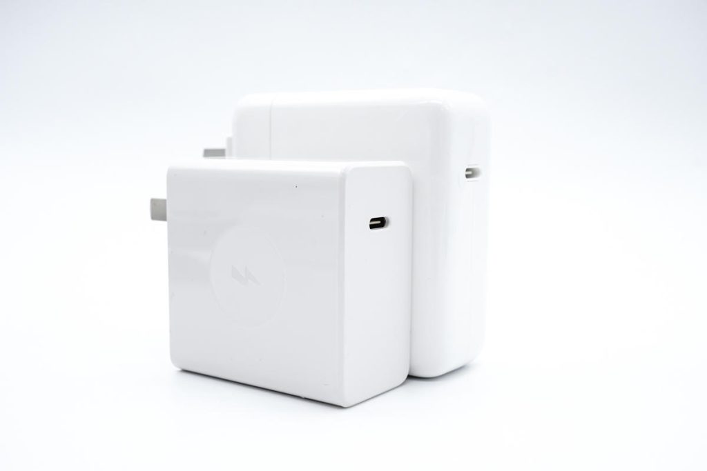

与苹果原装67W充电器相比,体型表现优良。

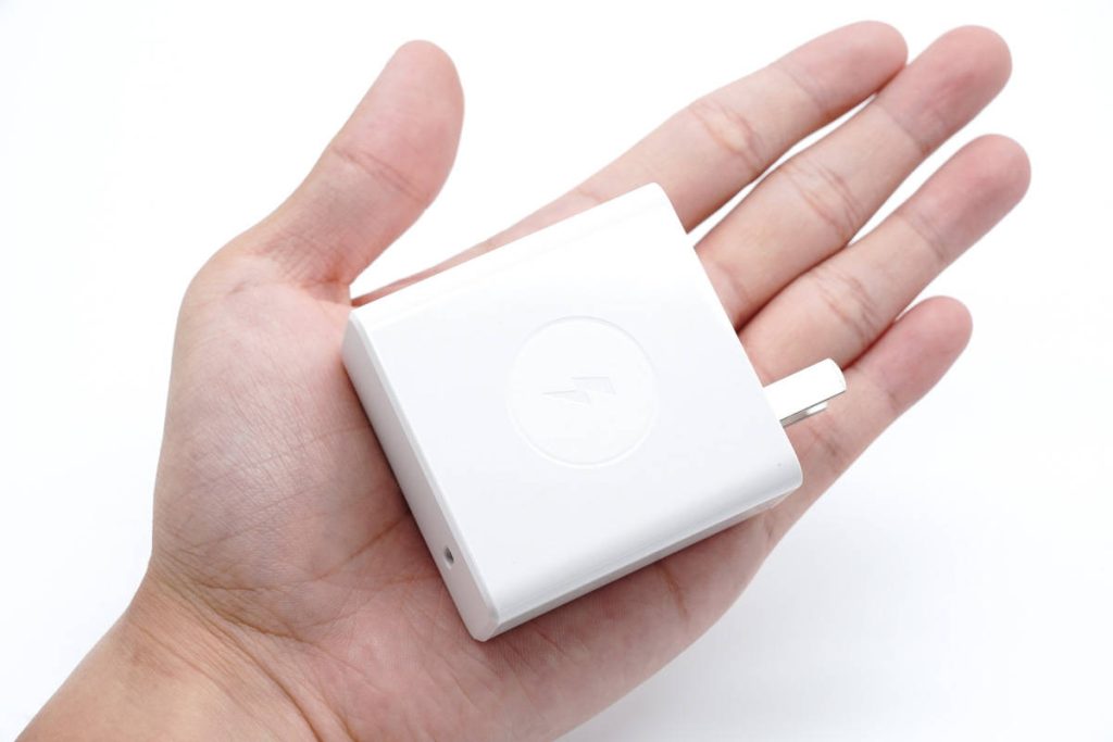

放在成年男性手掌中对比,观感上精致简约。

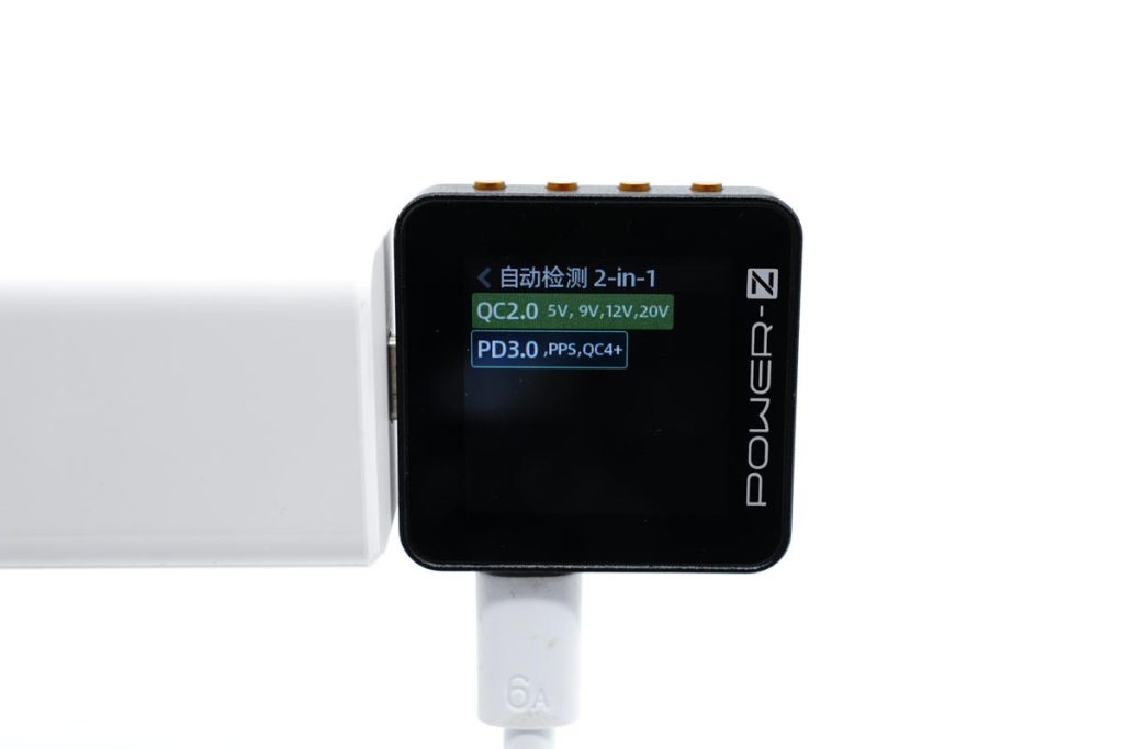

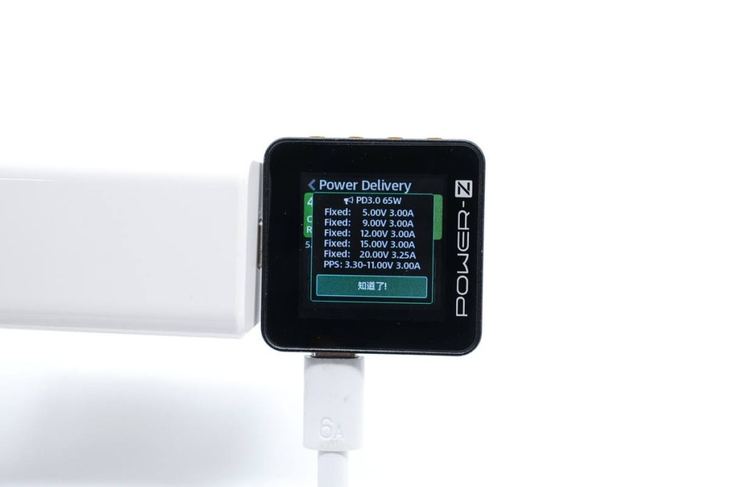

使用 POWER-Z KM002C测得USB-C接口支持QC2.0、QC4+、PD3.0和PPS等快充协议,协议覆盖较为完善,可向下兼容。
PDO报文方面,实测USB-C接口支持5V3A,9V3A,12V3A,15V3A和20V3.25A五组固定电压档位,以及3.3-11V3A一组PPS电压档位。

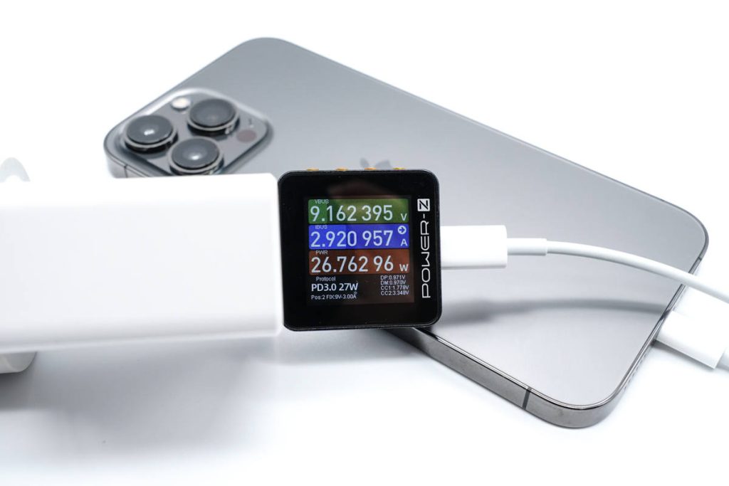

USB-C支持65W快充,使用充电器为iPhone 13 Pro Max充电,功率为9.16V 2.92A 26.76W,可以轻松满足iPhone 13 Pro Max的快充需求。

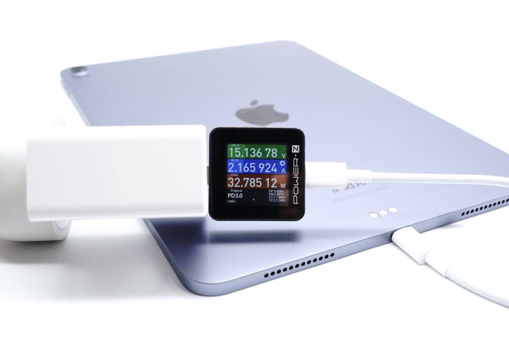

使用充电器为iPad Air5 充电,功率为15.14V 2.17W 32.79A。

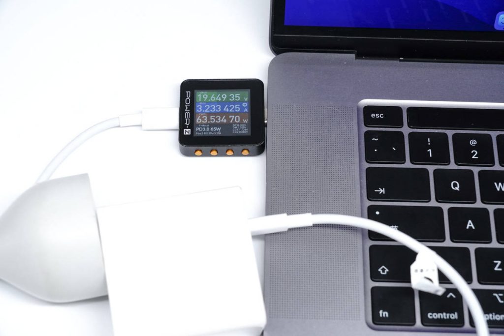

使用充电器为MacBook Pro 16充电,功率为19.65V 3.23A 63.53W。

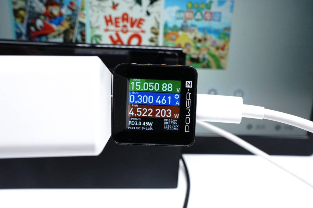

Switch底座TV模式支持PD快充,但想激活底座TV模式需要PD充电器支持15V3A及以上的PD快充档位,也就意味着充电器最低也要支持45W快充。使用绿联 45W充电器为Switch底座TV模式供电,充电器输出功率为15.05V 0.30A 4.52W,成功点亮底座TV模式。

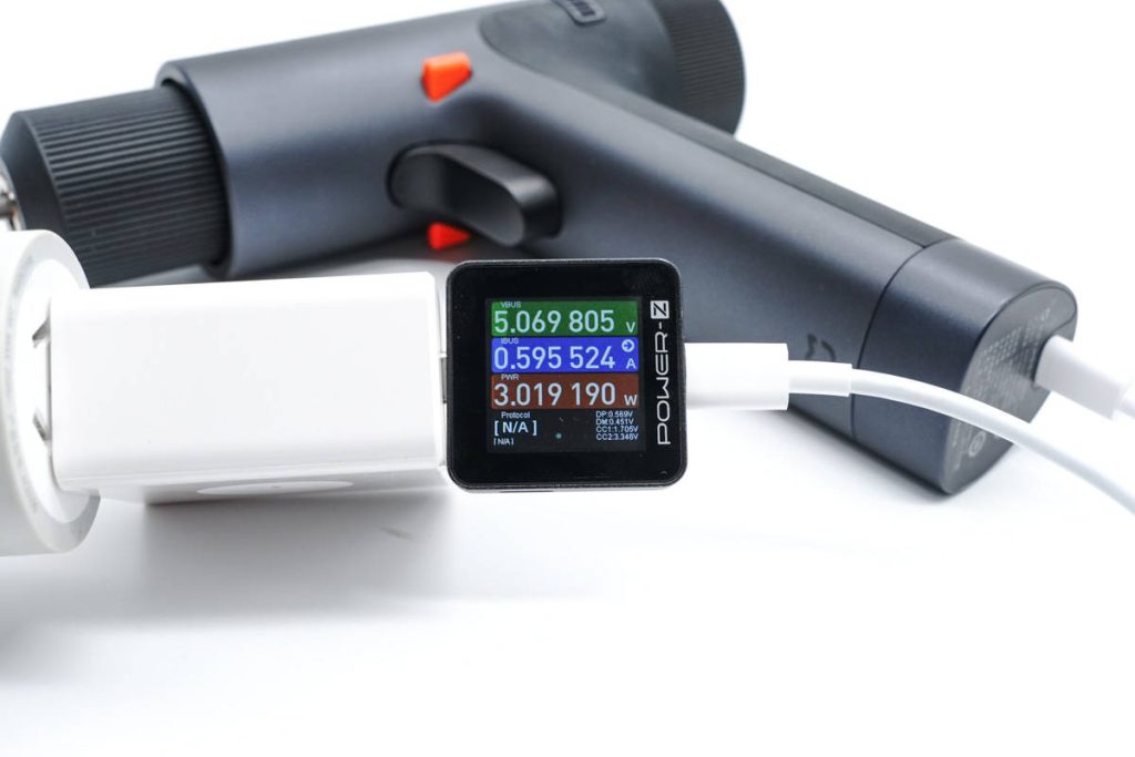

得益于USB PD快充与USB-C物理接口的大范围普及,这股风同样也吹到了电动工具上面,充电头网入手的这台米家手枪钻就配备了USB-C的充电接口,并支持USB PD快充协议,使用USB-C为米家手枪钻充电,功率为5.07V 0.60A 3.02W。

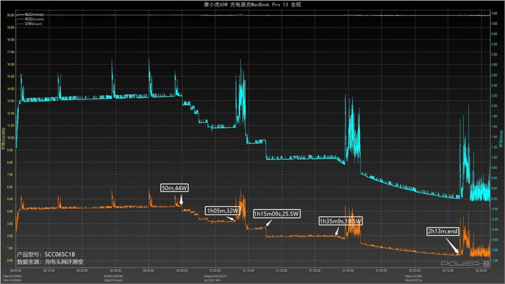

赛小虎的这款充电器支持65W的输出功率,为了将充电器的性能完全发挥出来,此次选择为MacBook Pro 13 2021充电,以下是实测全程。
这是使用赛小虎65W充电器的USB-C接口为MacBook Pro 13 2021充电全程的数据,整个过程大致分为5个阶段,于2小时13分充电结束,最高功率为44W。
将充电全程绘制成曲线图,从曲线图中可以得知,充电器为MacBook Pro 13 2021半小时充电为34%,1小时充电67%,完全充满大概需要2小时13分。

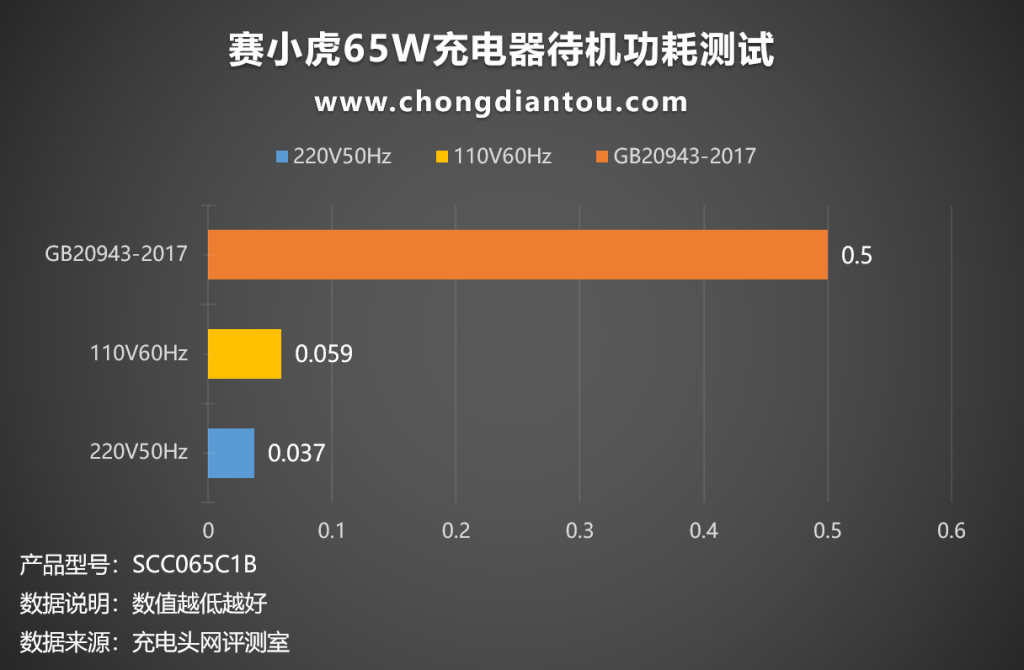

经过功率计测试,充电器在220V 50Hz的空载功耗为0.037W,换算下来一年损耗的电能约为0.32KW·h,若市价电为0.6元/KW·h,则充电器一年的电费约为0.192元左右。
110V 60Hz时的空载功耗为0.059W,换算下来,一年损耗的电能约为0.51KW·h,若市价为0.6元/KW·h,则充电器一年的电费约为0.306元左右。
小结
待机功耗测试的就是充电器插在插座上不用的话,一年会耗电多少,对于数值的话自然是越低越好。首先经过上面的测试,赛小虎65W充电器的待机功耗完全小于GB20943-2017标准的不应高于0.5W的规定值。
在符合标准的前提下再来算算钱,实测,赛小虎65W充电器在220V的市电环境下在插座上不用,一年用掉的电费仅1毛钱左右;而在110V的市电环境下不用,一年用掉的电费同样仅3毛钱左右。几乎是可以忽略不计的。

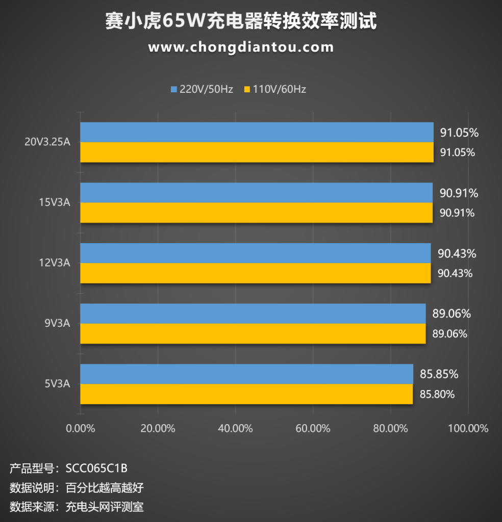

转换效率测试
充电器本质上是一种转换设备,过程中会有损耗,以热量的形式散发出来。我们平时看充电器上面的参数输出100W或者65W是充电器可以为设备提供的最大输出功率,但充电器从插座上汲取的功率往往要更大一些,下面是充电器在220V 50Hz和110V 60Hz交流输入的情况下分别进行了转换效率测试,测试结果如下。
220V 50Hz下,将充电器在各个电压档位的输出功率拉满进行测试:五个档位测得插线板AC端输入功率和USB端输出功率,通过计算,可得充电器的转换效率从85.85%到91.05%不等。
110V 60Hz下,充电器的转换效率从85.8%到91.05%不等。
小结
转换效率可以反应出充电器的质量,从数据上来看百分比自然是越高越好。从上面的测试数据可以看出,在多个功率输出时的效率达到了90%以上,这个效率在一些大功率PD充电器的阵营里面都是排在前面的。联想到充电器的大功率快充面向的是为笔记本电脑充电,对于用户来讲最直观的感受就是为笔记本充电的时候效率高,发热自然就低了。

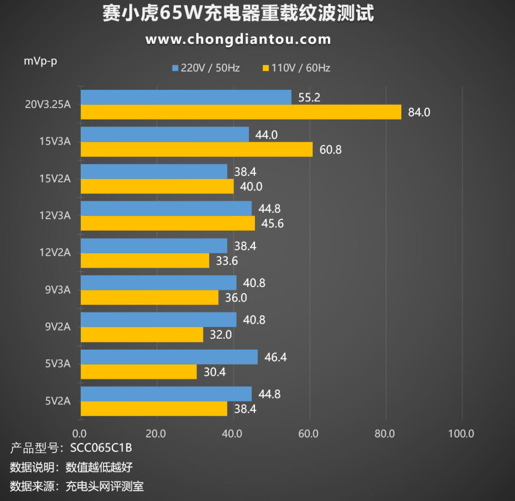

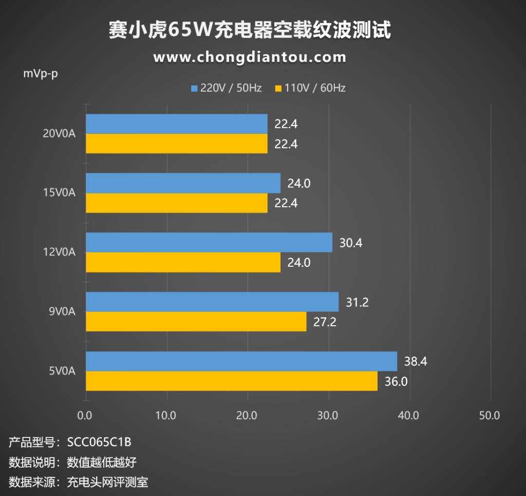

纹波测试分为空载(柱状图中Y轴电流为0A)和重载(柱状图中Y轴电流为非0A)两种。空载部分,充电器在220V 50Hz交流输入下,处于5V0A空载状态时纹波最高,为38.4mVp-p;处于20V0A空载状态时纹波最低,为22.4mVp-p。
充电器在110V 60Hz交流输入下,处于5V0A空载状态时纹波最高,为36mVp-p;处于20V0A空载状态时纹波最低,为22.4mVp-p。
重载部分,充电器在220V 50Hz交流输入下,处于20V3.25A输出状态时纹波最高,为55.2mVp-p;处于12V2A和15V2A输出状态时纹波最低,为38.4mVp-p。
充电器在110V 60Hz交流输入下,处于20V3.25A输出状态时纹波最高,为84mVp-p;处于5V3A输出状态时纹波最低,为3.4mVp-p。
小结
纹波数值越低,说明充电器的输出质量越高。从测试得到的数据来看,整个充电器的纹波数值都处于较低的水平,说明充电器的输出质量是非常高的。

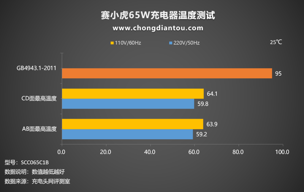

温度测试

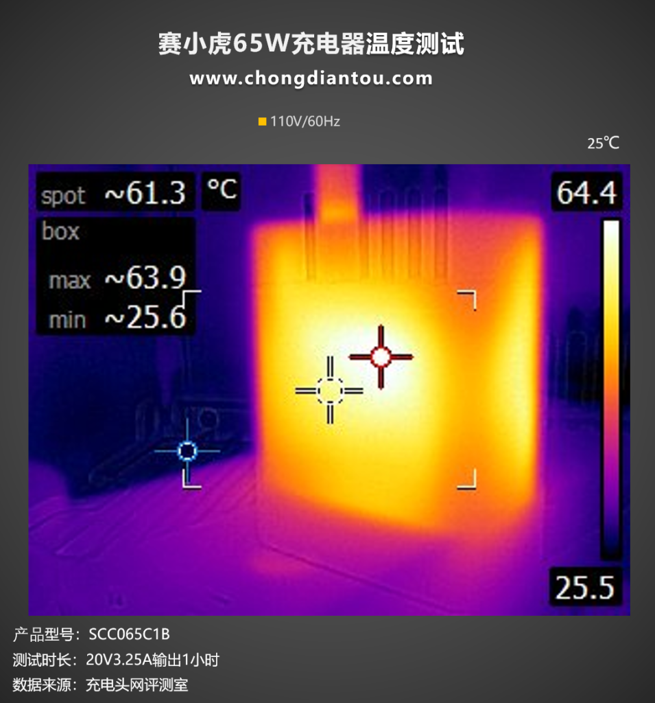

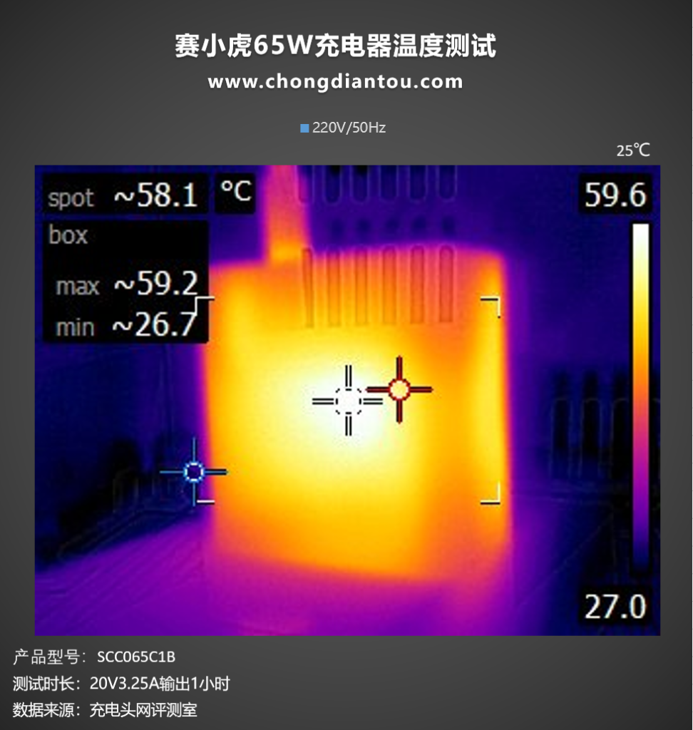

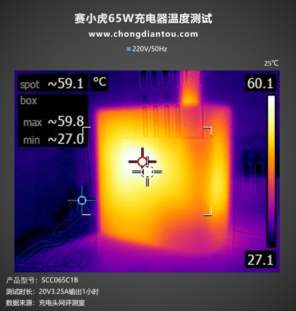

前面提到充电器工作时会涉及到效率转换的问题,其中的损耗电量绝大多数以热量散发,所以充电器长时间工作的发热情况也是测试的重要一环。让充电器以65W的功率持续输出一小时,采集充电器表面温度,实验全程将充电器置于25°C恒温箱当中。
1小时后使用热成像仪拍摄充电器两个侧面表面的最高温度为59.2℃。
另外两侧的最高温度为59.8℃。

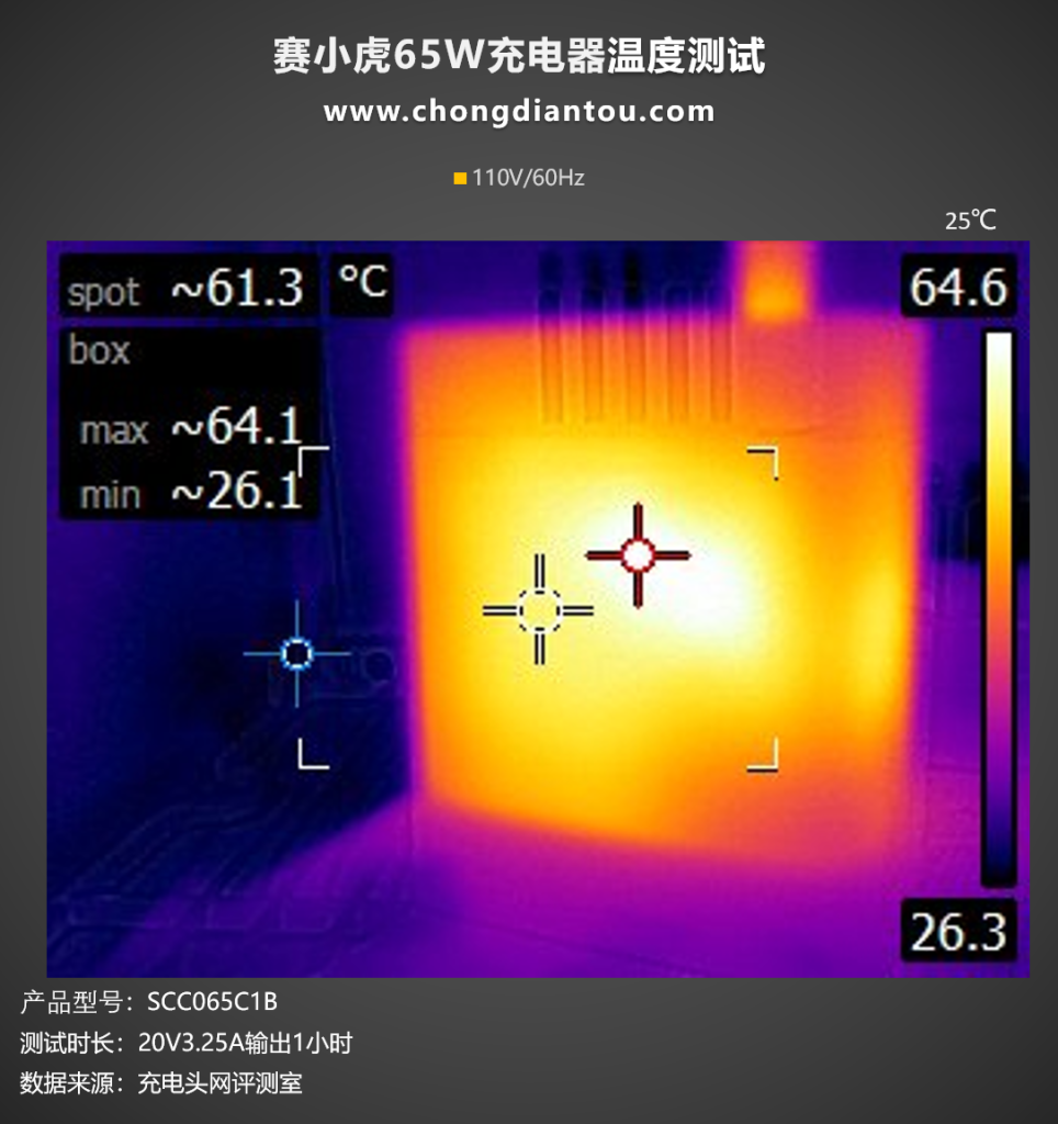

再看看 110V 60Hz 的市电环境下,充电器的温度表现。
1小时后使用热成像仪拍摄充电器两侧表面的最高温度为63.9℃。
另外两侧的最高温度为64.1℃。

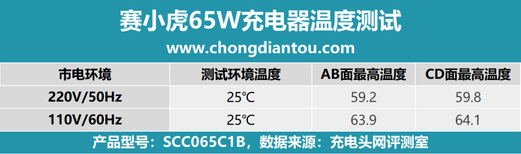

将温度数据汇总,方便大家查看。四个温度数值在59℃到65℃左右。
柱状图部分,可以轻松的看出最高温度与最低温度,在110V市电环境下温度较高,为64.1℃;在220V市电环境下温度较低,为59.2℃,完全低于GB4943.1-2011中对于温度的规定限制。
