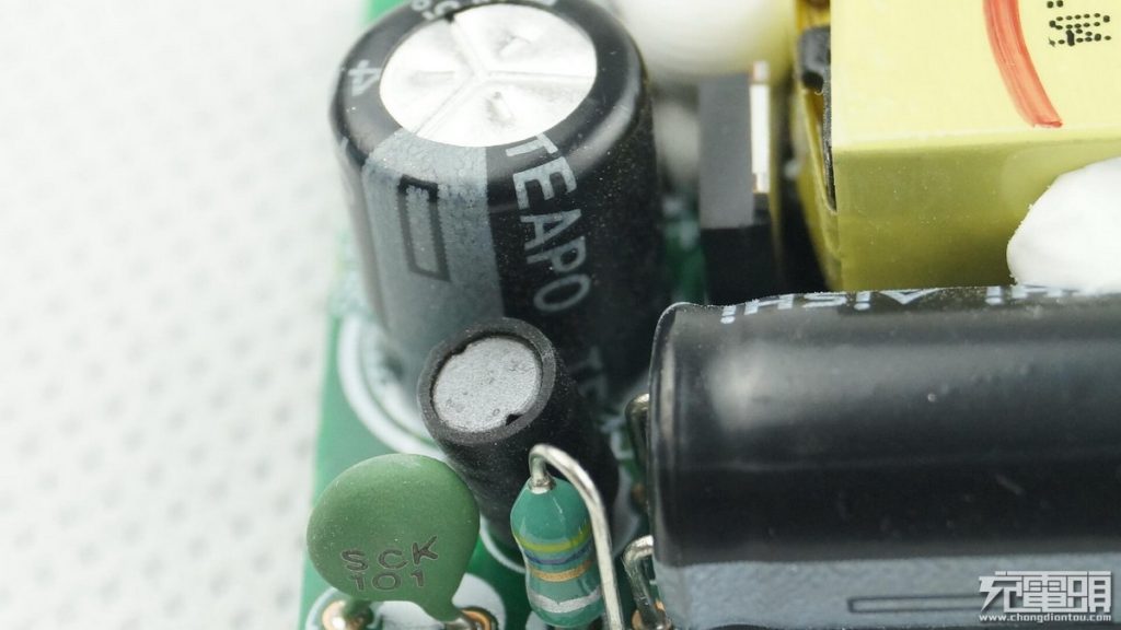

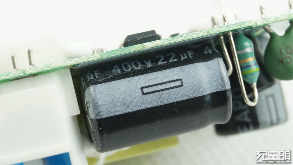

华为快充手机充电器拆解:HW-059200CHQ-充电头网华为这款电源破天荒使用了两颗蓝色抗高频干扰电容。
华为快充手机充电器拆解:HW-059200CHQ-充电头网输出端使用两颗并联的小型化固态电容。来自肇庆绿宝石电子科技股份有限公司(简称“绿宝石”),单颗规格:12V 470微法。

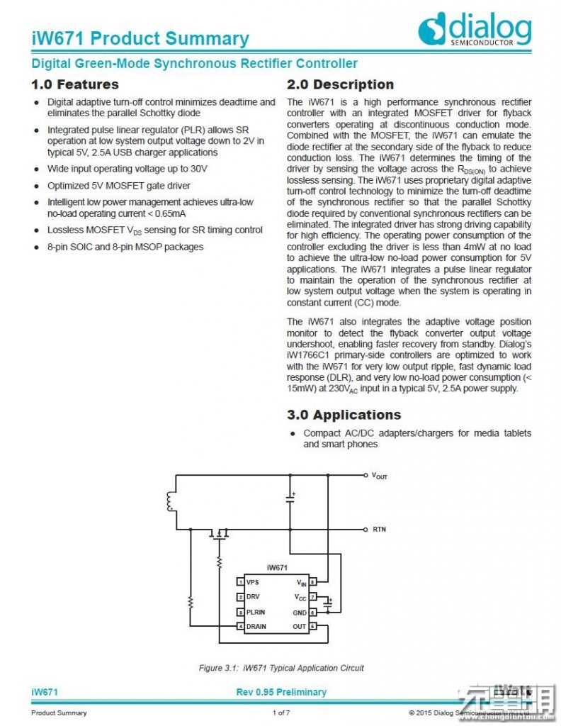

华为快充手机充电器拆解:HW-059200CHQ-充电头网iW671同步整流控制器。

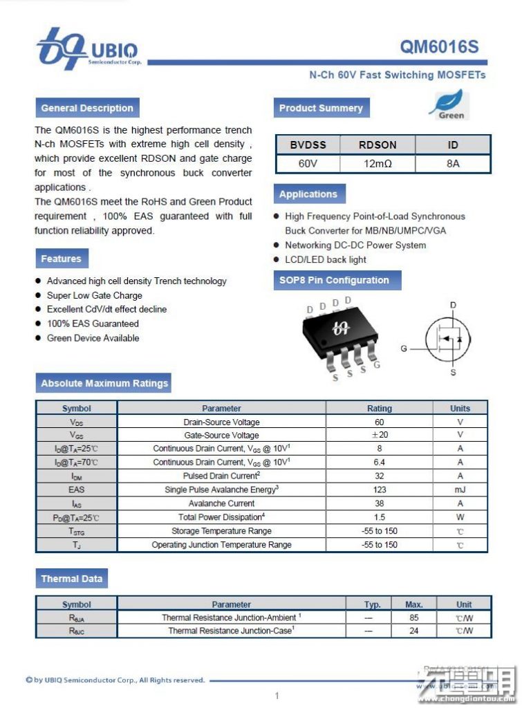

橙框同步整流MOS,型号M6016S。

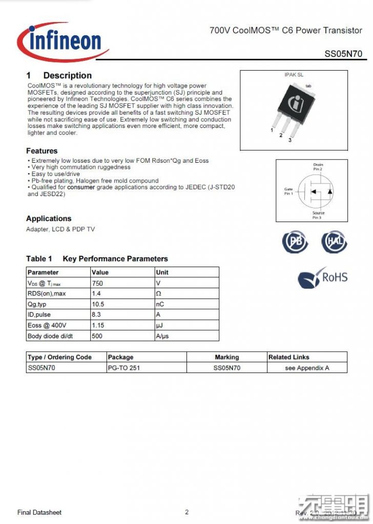

华为快充手机充电器拆解:HW-059200CHQ-充电头网 华为快充手机充电器拆解:HW-059200CHQ-充电头网来自英飞凌的主开关管,型号SS05N70。

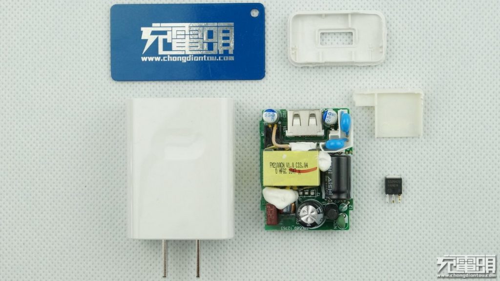

全家福。
