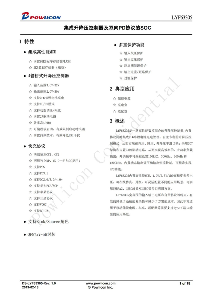

宝砾微 LYF63305 是一款高性能数模混合的升降压控制器,内置协议同时集成2~6串锂电池充电管理。支持自主专利的升降压控制模式,从而实现升压、降压、升降压的平滑切换;采用COT架构和内置2A的驱动电路,从而实现高效率的、大功率负载输出。
宝砾微 LYF63305 内置4管桥式升降压控制器,输入电压范围 3.6~32V,输出电压范围 2.0~30V;开关频率可编程设置 150kHZ、300kHz、600kHz 和 1200kHz;支持 CC/CV 模式,内置动态输出调压和输出恒流控制,可精准实现PPS功能;支持可编程软启动,有效限制启动时浪涌;内置抖频技术,有效降低EMI干扰。

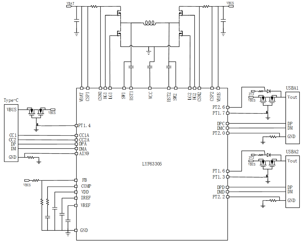

上图为宝砾微 LYF63305 AAC移动电源典型应用框图,LYF63305 内置高性能MCU,集成64KB FLASH 和 2KB SRAM;内置 1.0V/2.5V/VDD 高精度参考电压,可在线仿真、升级,灵活配置不同的应用场景;可实现 USB-A x2、USB-C 或者双 USB-C 等多口应用方案。
宝砾微 LYF63305 采用 QFN7x7-56 封装,支持两组独立 CC1、CC2,支持两组独立 DP、MD(一组与CC复用);支持 PD3.1、PD PPS、QC2.0/3.0/4.0+、华为 FCP/SCP、OPPO VOOC、三星 AFC、苹果 2.4A、BC1.2等协议。

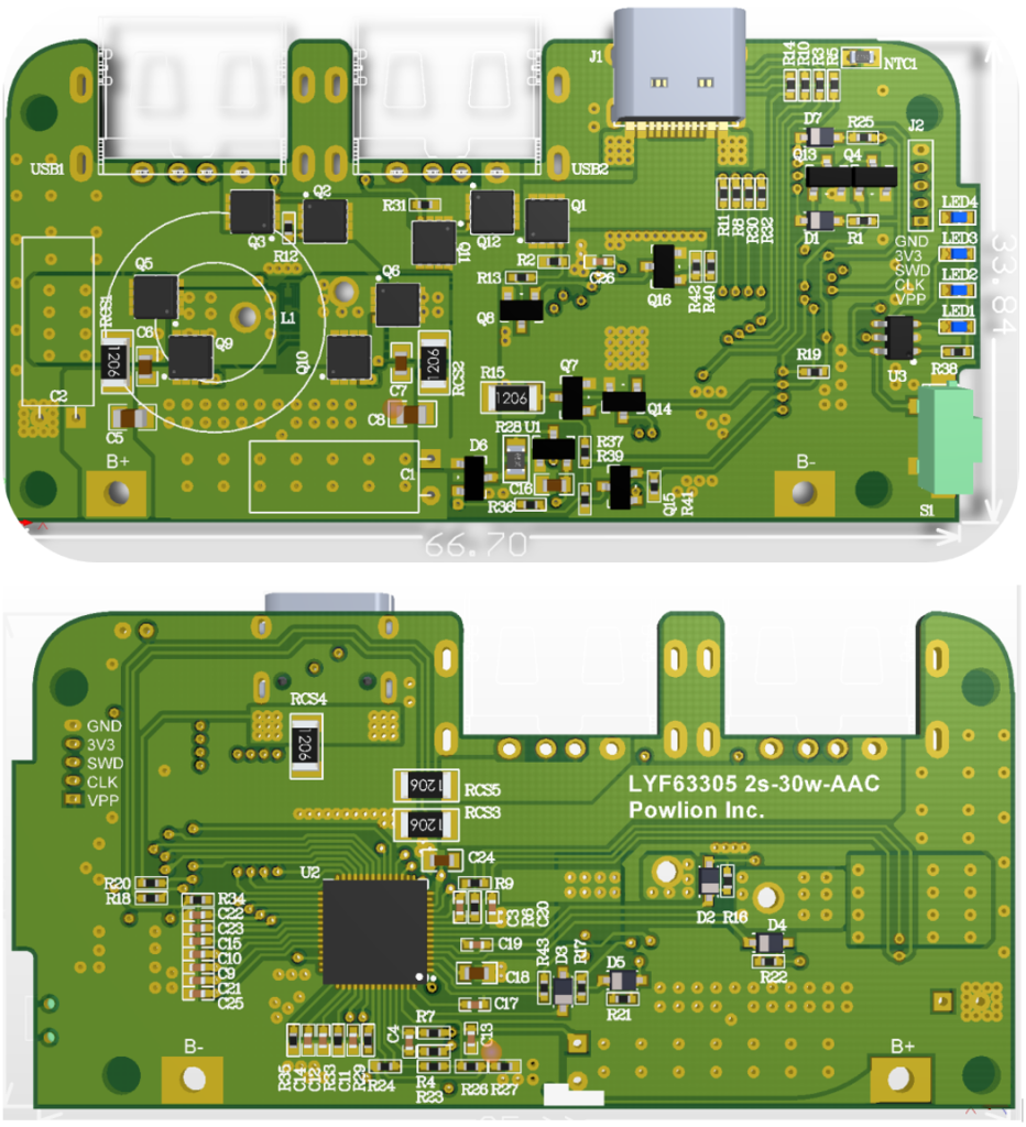

宝砾微 2串 30W AAC移动电源 Demo 如上图所示,Demo 尺寸为 33.8mm x 66.7mm。LYF63305 具备宽范围的输入输出电压和自带协议等特点,有效的降低了系统的复杂性和减少了方案的成本,因此非常适用于移动储能电源、车充、适配器等需要支持 Type-C 端口输出的应用场景。

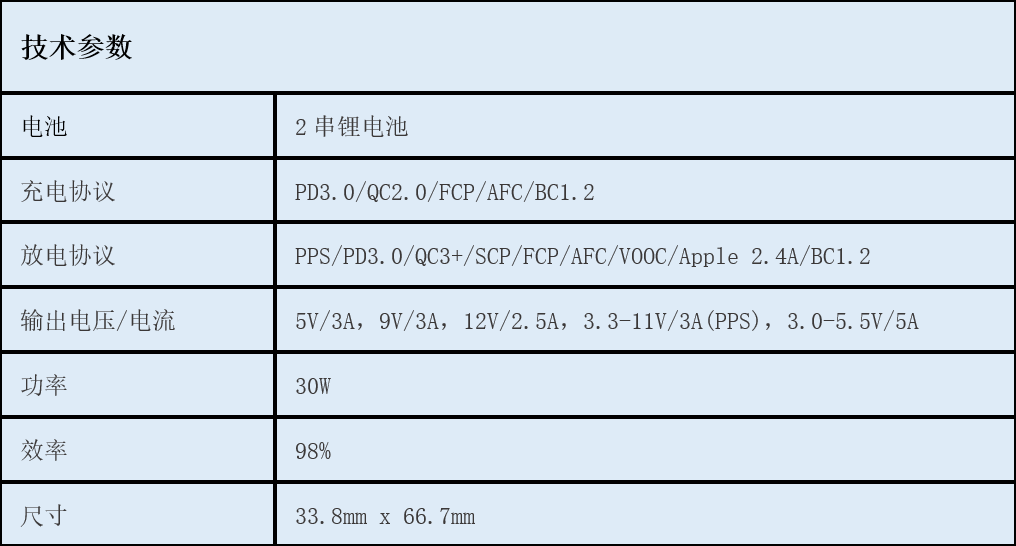

宝砾微 2串 30W AAC移动电源 Demo 可提供 5V/3A、9V/3A、12V/2.5A、3.3-11V/3A(PPS)、3.0-5.5V/5A 等输出档位。凭借宝砾微 LYF63305 高度集成的特点,可最大程度地简化外围应用,降低成本,缩短设计周期。

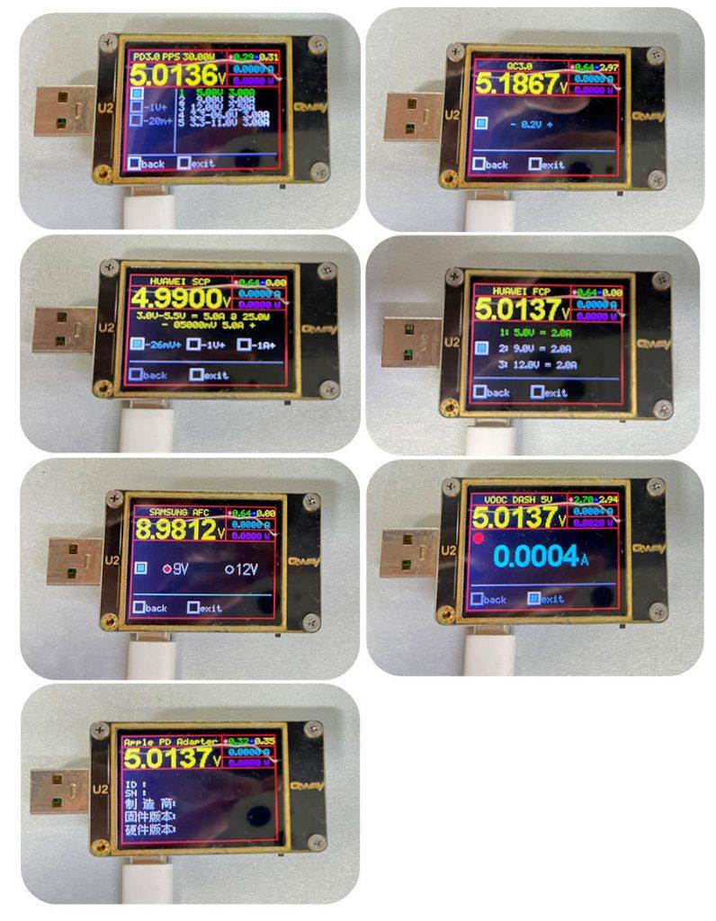

通过对宝砾微 2串 30W AAC移动电源 Demo 进行快充协议测试,可以看到 Demo 支持 PD3.0/PPS、QC3.0、华为SCP/FCP、三星AFC、OPPO VOOC等协议,设备兼容性表现优秀。
