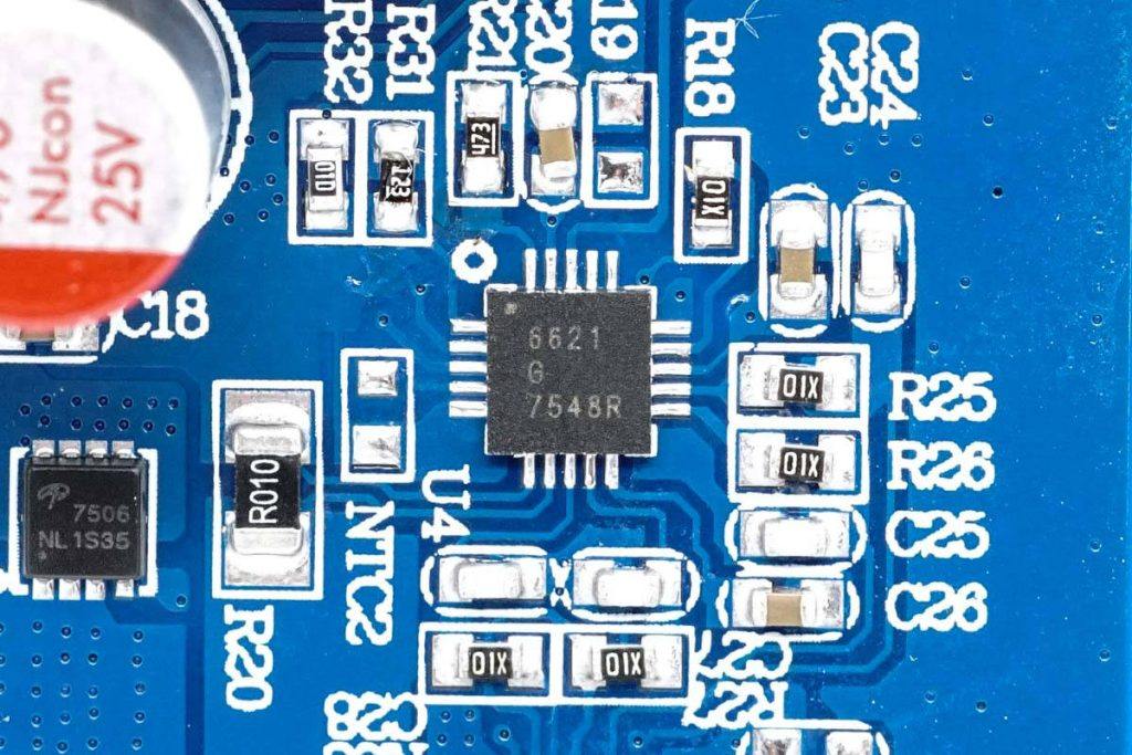

天德钰 JD6621 是一款内置MCU架构的高集成PD控制器,采用 TQFN-20L (4x4mm) 封装;已通过USB-IF协会认证,TID为3543;芯片针对DFP应用设计,支持USB PD3.0、SCP、FCP、QC2.0/3.0/3+等快充协议,且PDO可根据客户需求灵活选择。

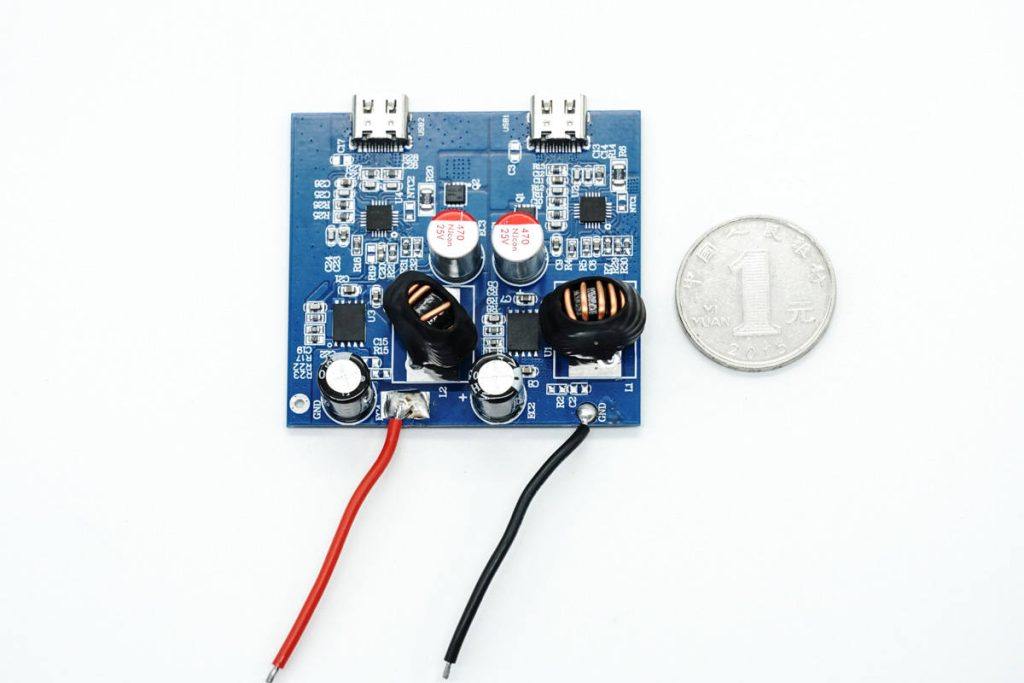

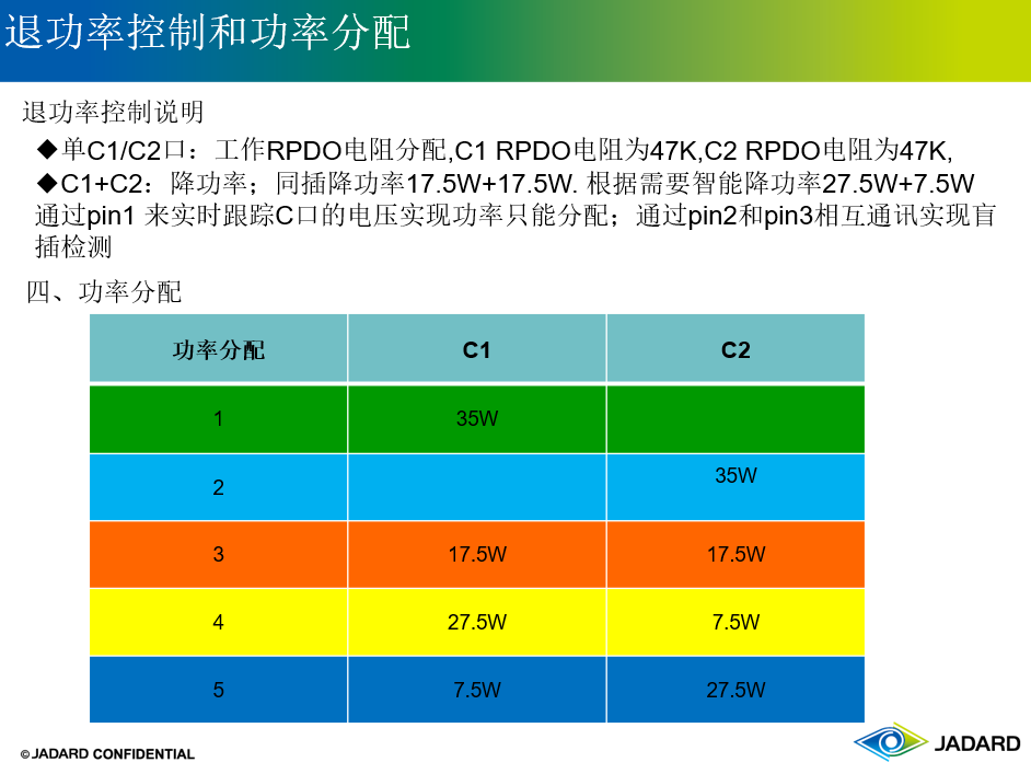

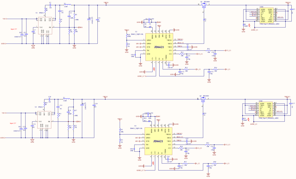

基于天德钰 JD6621 的35W双C口方案典型应用电路如上图所示,方案采用两路DC-DC设计;单C口输出时,输出功率可通过改变外置 RPDO 电阻阻值进行调节;双C口输出时,通过Pin1实时跟踪C口的电压实现功率智能分配,通过Pin2和Pin3相互通讯实现盲插检测,从而达成同插17.5W+17.5W,根据设备需求调整至27.5W+7.5W的智能降功率方案。
天德钰35W双C口方案在单口输出时PDO为5V3A、9V3A、15V2.33A、20V1.75A;双口同功率输出时PDO为5V3A、9V1.94A、15V1.16A、20V0.87A;双口智能分配功率时PDO为5V1.5A&5V3A、9V3A、15V1.83A、20V1.37A。不仅如此,方案PDO还可根据客户需求灵活设定,方便客制化。

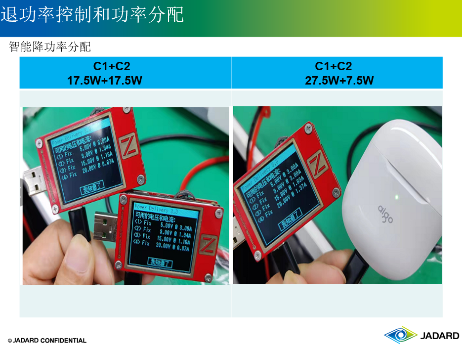

使用 POWER-Z KT002 对天德钰35W双C口方案PDO报文进行测试,在接入相同负载时,天德钰35W双C口方案提供17.5W+17.5W的平衡功率分配;在接入TWS耳机等低功率负载时,触发27.5W+7.5W智能降功率模式,最大化利用电源功率。

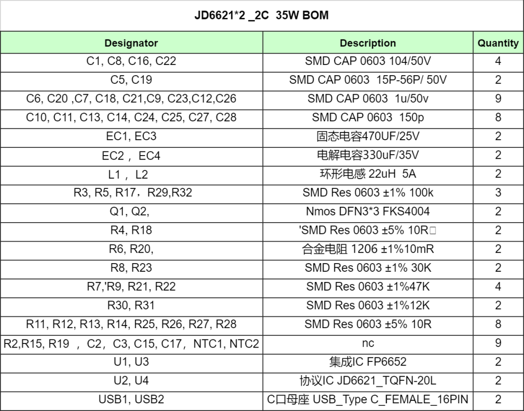

天德钰35W双C口方案 BOM List 如上表所示,相比市面已有方案,天德钰35W双C口整套方案仅需19款69颗物料,不仅总体物料成本更低,而且更便于双C口充电器产品的快速开发、生产和上市销售。
