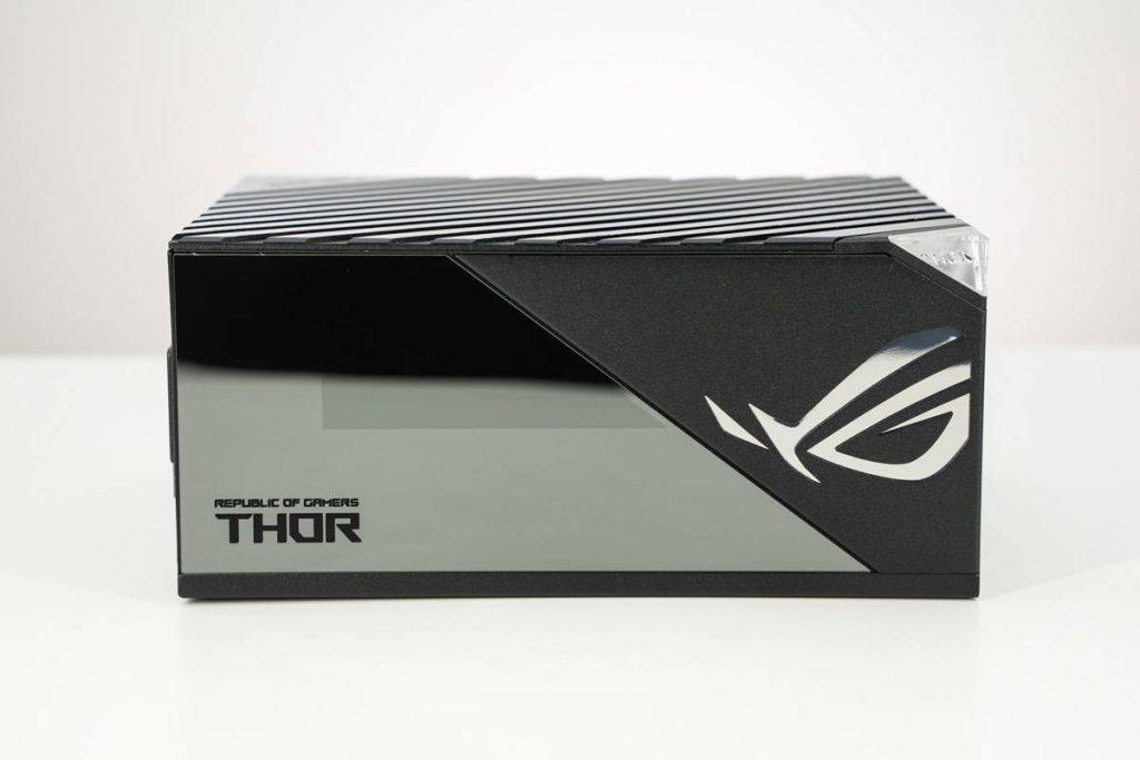

ROG雷神1600W电源自带OLED显示屏幕,能够实时显示整机功耗,并且电源侧面ARGB灯效支持华硕自家的AURA SYNC神光同步,可与其他支持RGB的硬件共同组成酷炫的灯光效果。并且电源针对PCIE5.0,附带了16针接口,满足新一代显卡的供电需求。

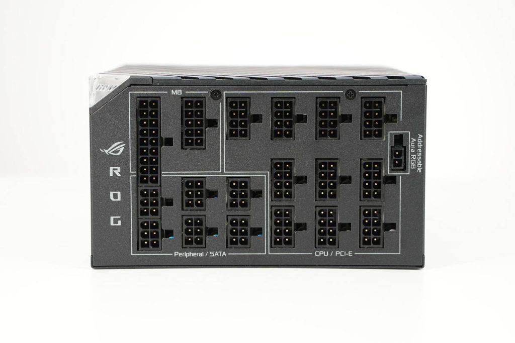

ROG雷神1600W电源机身前端竖直布局MB、Peripheral/SATA、CPU/PCI-E、Addressable Aura RGB插槽,使用白框分隔区别,方便用户组装使用。
电源附赠的线缆包括主板供电线缆、两条4+4 CPU供电线缆、一条PCIE5.0 16PIN供电线缆、六条PCIE 8PIN供电线缆、两条PCIE 8+8 供电线缆,以及对应SATA硬盘与IDE外设的连接线缆。丰富的线缆组合,可以满足高端主板和多张显卡的供电需求。

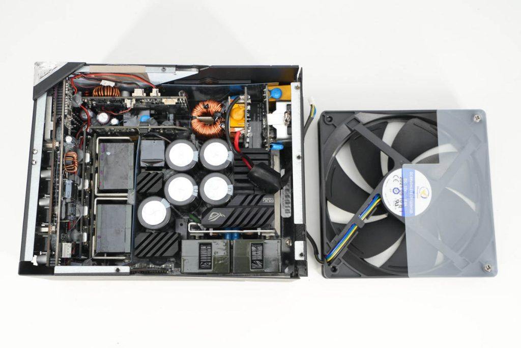

充电头网此前对ROG雷神1600W电源进行了拆解,电源外壳上有多根排线,分别连接RGB LED和OLED功率显示屏幕。PCBA模块通过螺丝固定在外壳内部,外壳共使用三片外壳组成,简化装配流程。
电源内部结构左侧为输出模组线插座部分,通过铜条连接到整流滤波电路。右上角为电源输入小板,通过导线连接到电源主板。右下角是两个PFC升压电感,采用交错设计,中间为滤波电容。其中左上角PCB为DC-DC降压电路板,提供3.3和5V输出,下方电路板为待机辅助电源。

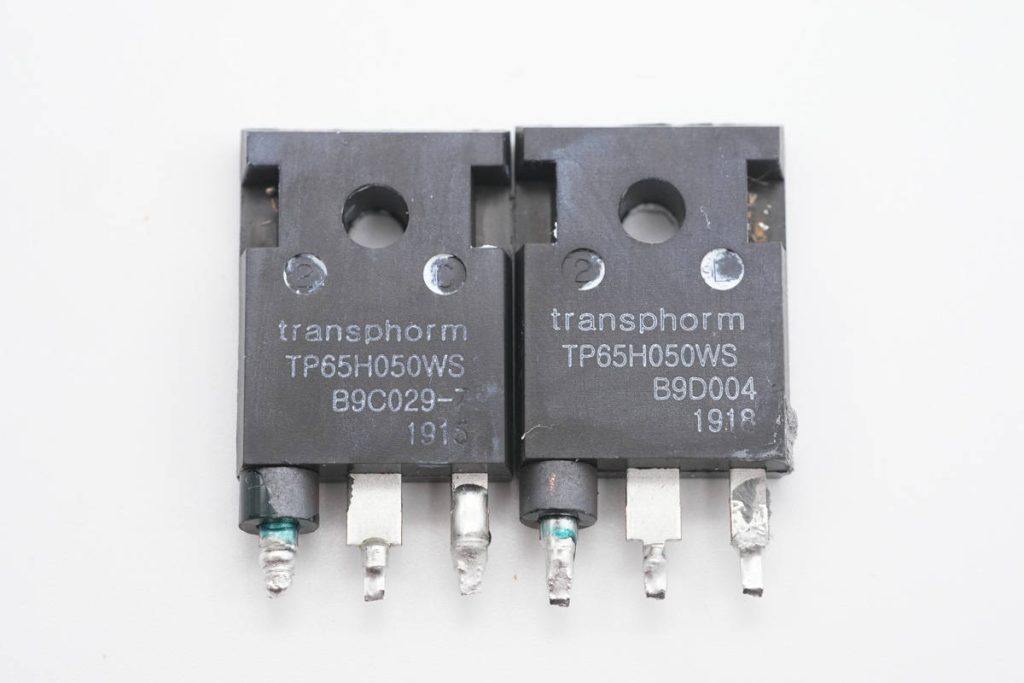

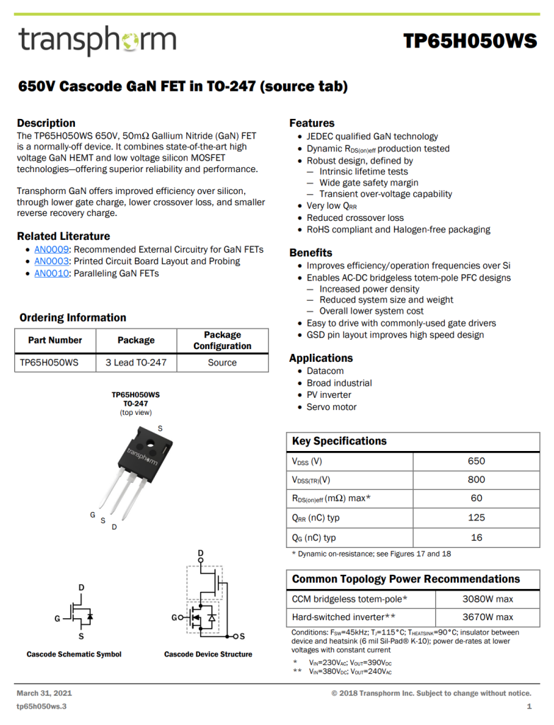

ROG雷神1600W电源采用的氮化镓开关管来自transphorm,型号TP65H050WS,是一颗耐压650V,峰值耐压800V的氮化镓开关管,导阻为50mΩ,采用TO247封装,器件內部采用双芯片常闭型设计。
电源通过控制NMOS实现器件的开关,TP65H050WS 兼容传统NMOS控制器,直接代换常规NMOS,即可享受到氮化镓低开关损耗和低栅极电荷等诸多优势。电源中使用两颗进行交错PFC升压。

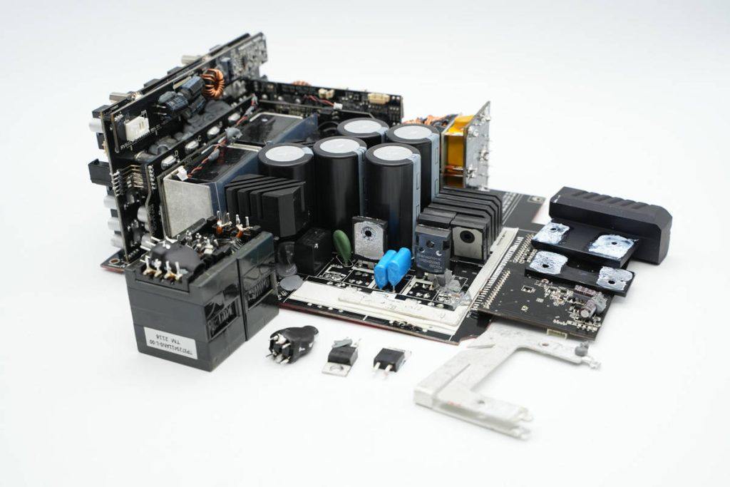

ROG雷神1600W电源内部共由10块PCB组成,功能分别对应输入EMI滤波,整机交错PFC及全桥LLC控制,同步整流,输出滤波,DC-DC降压以及灯光控制,风扇转速控制等功能,相比传统电源具备更可靠的保护以及更高的灵活度,对应的小板也可以用于生产不同功率的电源,满足更多消费者的需求。
电源输入端为主动整流设计,降低整流桥带来的功耗,电源采用数字电源控制,由两颗UCD3138A分别进行主动整流和交错PFC控制,另一颗用于全桥LLC和同步整流控制,数字电源控制器搭配六颗驱动器分别用于各个环节开关管的驱动。PFC升压开关管采用transphorm氮化镓开关管TP65H050WS搭配CREE碳化硅二极管C3D10060组成交错PFC电路。
