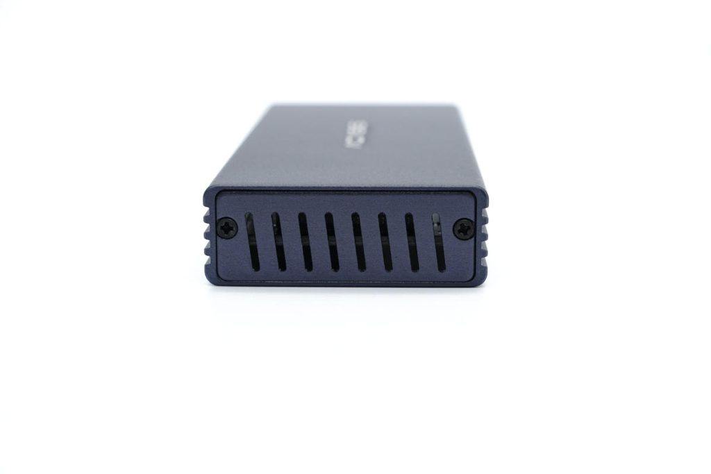

侧面为硬盘盒传输面板接口,上方为网格栅型散热道,左右两侧为固定螺丝;下方左侧小圆孔为LED灯,通电工作时会亮起,右侧为USB-C接口,究竟速率如何,下面的实测将会揭晓。

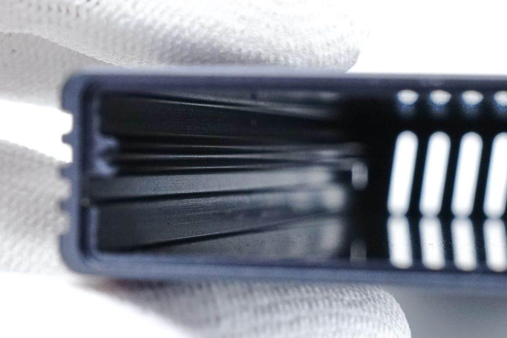

另一侧同为可拆卸式网格栅散热片。

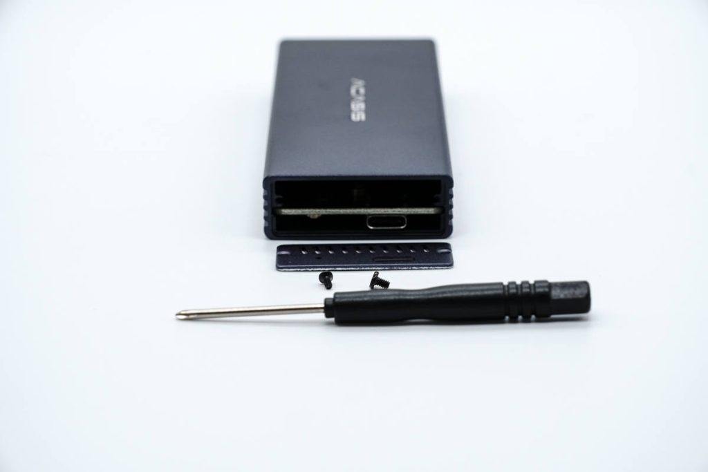

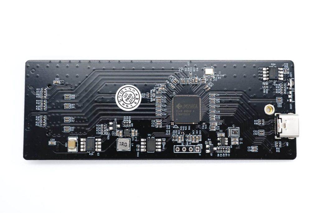

使用自带螺丝刀拧下全部螺丝后,即可取出PCB板。
硬盘盒内部侧壁拥有滑轨设计,PCB板可牢牢固定。

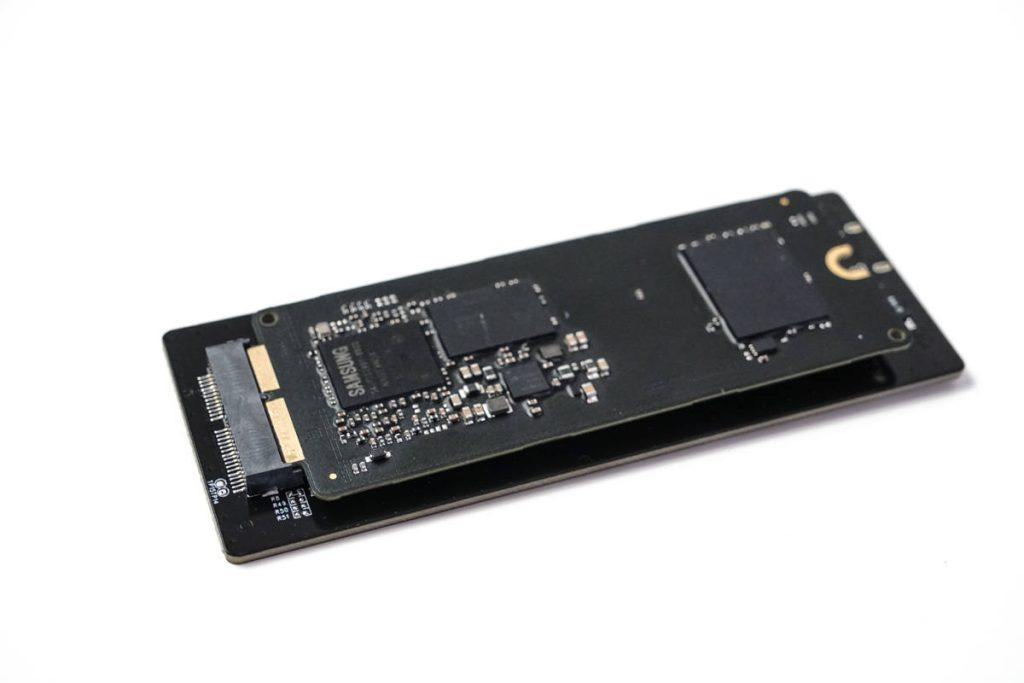

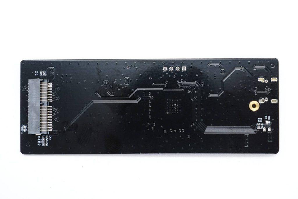

PCB板正面可以看到采用 JMS586A 高阶主控芯片,保证文件传输的稳定流畅。
PCB板背面为 M.2插槽位,专为MAC硬盘打造,金手指PIN数为 12+16均可使用。

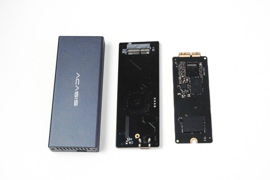

这款硬盘盒可以说就是为一些使用旧款Mac笔记本电脑的用户准备的,因为旧款Mac电脑的硬盘并不是常见M Key接口,所以对于市面上常规的适用于M Key的硬盘盒来说并不能搭配苹果旧款固态硬盘使用,这在一定程度上造成了浪费。
而此次阿卡西斯的这款硬盘盒采用了双接口设计,可以同时满足苹果固态硬盘以及常见的M Key硬盘使用,两种接口类型的硬盘均可使用。

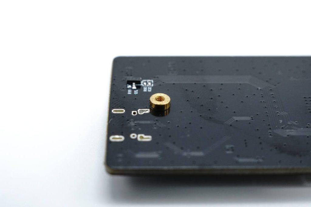

另一端为固态硬盘固定螺柱,附赠螺丝,无需另行购买。
同样可使用附赠M.2 转接头来适配市面上主流的24+4 针满PIN 数的M.2固态硬盘。

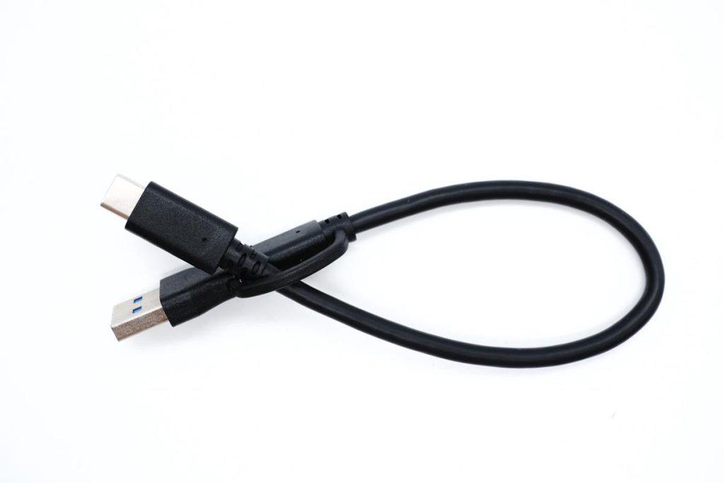

附赠USB3.1 C to A/C一体式转接线为黑色PC材质。
采用C to A转接头设计,在C to C线材端口处添加可拆卸式转接头,并一体成型工艺固定在C端,防止丢失。

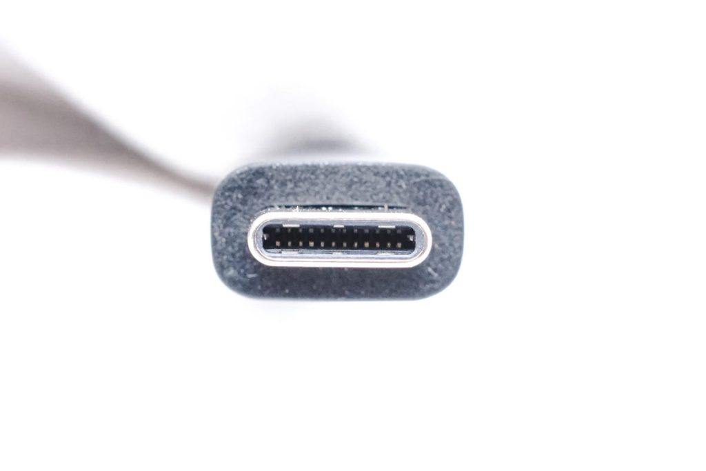

USB-C接口内部为满 pin 脚设计。

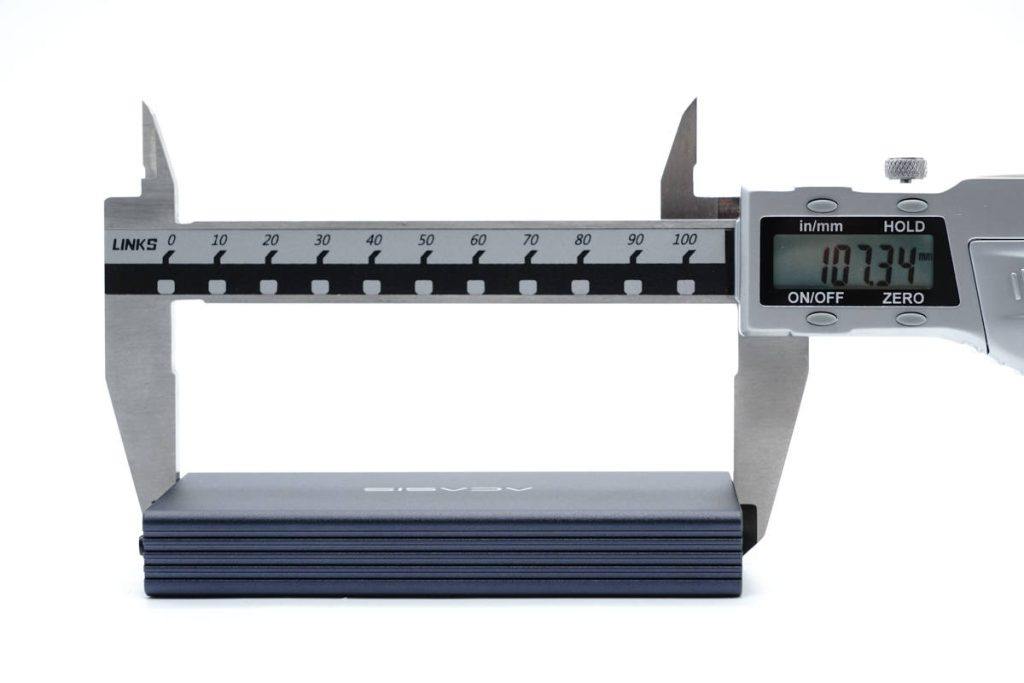

硬盘盒长度约为107.34mm。
硬盘盒宽度约为42.86mm。
硬盘盒高(厚)度约为15.95mm。
硬盘盒重量约为81.2g。

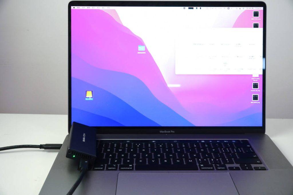

阿卡西斯的这款硬盘盒支持USB3.1传输标准,也就是10Gbps。将苹果固态硬盘放入硬盘盒中,使用附带的C2C数据线连接到硬盘盒与MacBook Pro。
使用Disk Speed Test测试一下硬盘的读写速度,实测写入速度约为874.5MB/s,读取速度约为922.5MB/s,符合USB3.1的数据传输标准。

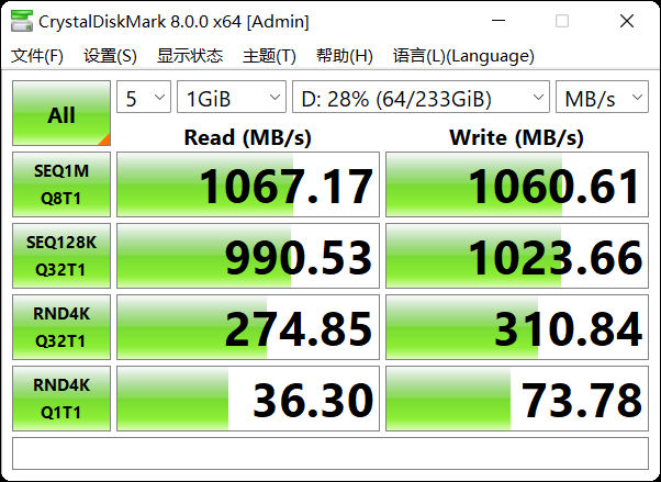

换个测试软件,使用CrystalDiskMark测试,实测读取速度约为1067.17MB/s,写入速度约为1060.61MB/s,这个速度不错嘛,比上面的速度还要稍高一些。

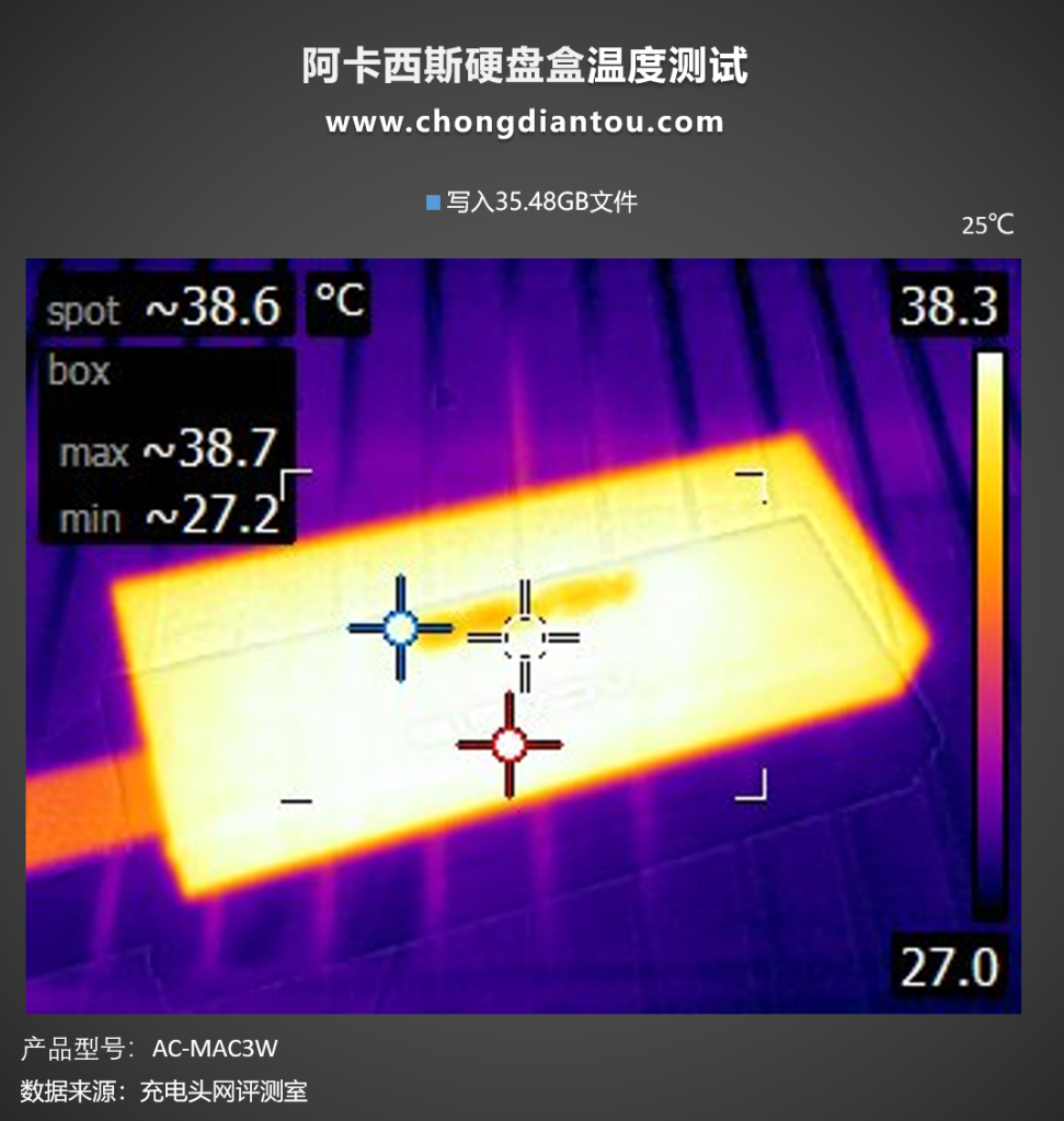

温度测试
下面来看看硬盘盒的温度表现如何,使用自带线连接到硬盘盒,将硬盘盒放在25℃的恒温箱中。
将一个容量为35.48GB的文件从电脑本地写入到硬盘里面,等写入完毕后使用热成像仪拍摄硬盘盒表面的温度。
在写入完毕后,使用热成像仪拍摄硬盘盒表面的最高温度约为38.1℃。
另外两侧的最高温度约为38.7℃。
