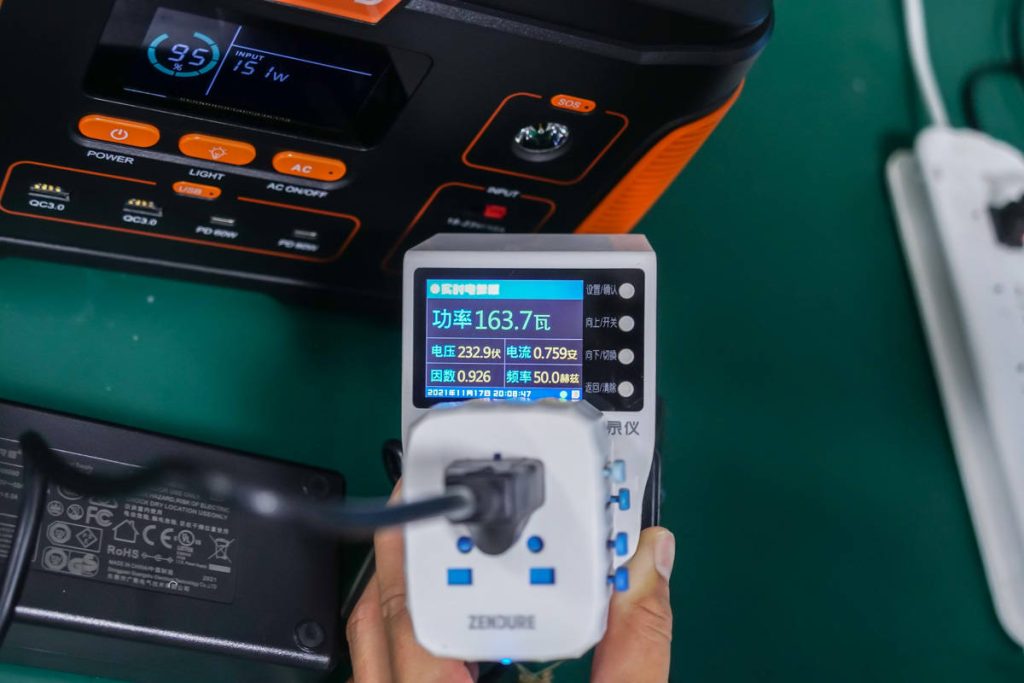

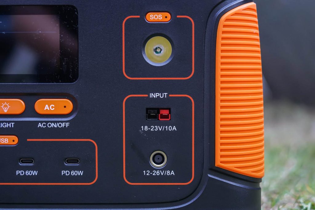

这是不支持逆变输入的户外电源,机身上面配备了圆形的DC输入接口,为户外电源充电时需要使用自带的适配器分别连接DC输入接口与插座。
而且不支持逆变输入的户外电源的输入功率一般都不会太高,上图使用户外电源自带的充电器为户外电源充电,功率在160W左右。

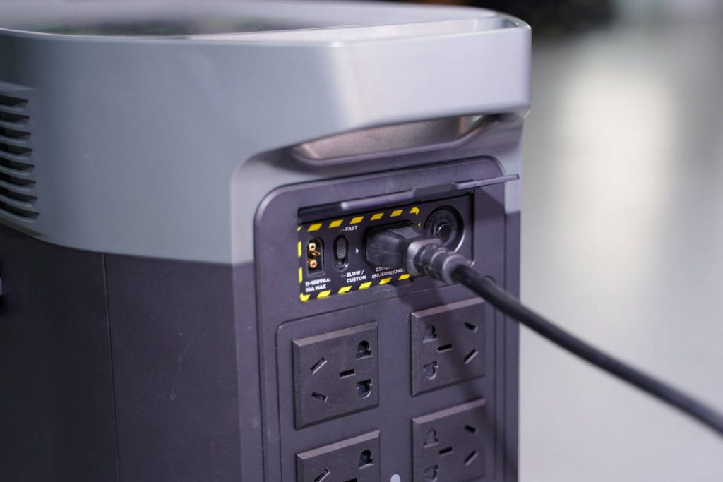

EcoFlow正浩 德 DELTA Max 户外电源的接口全部集中在较窄的两个侧面上,先来看一边,整体分为三个区域,中间为 220V AC 交流输出接口,底部为车充输出接口以及 DC 输出接口,每种接口区域均有独立开关控制。

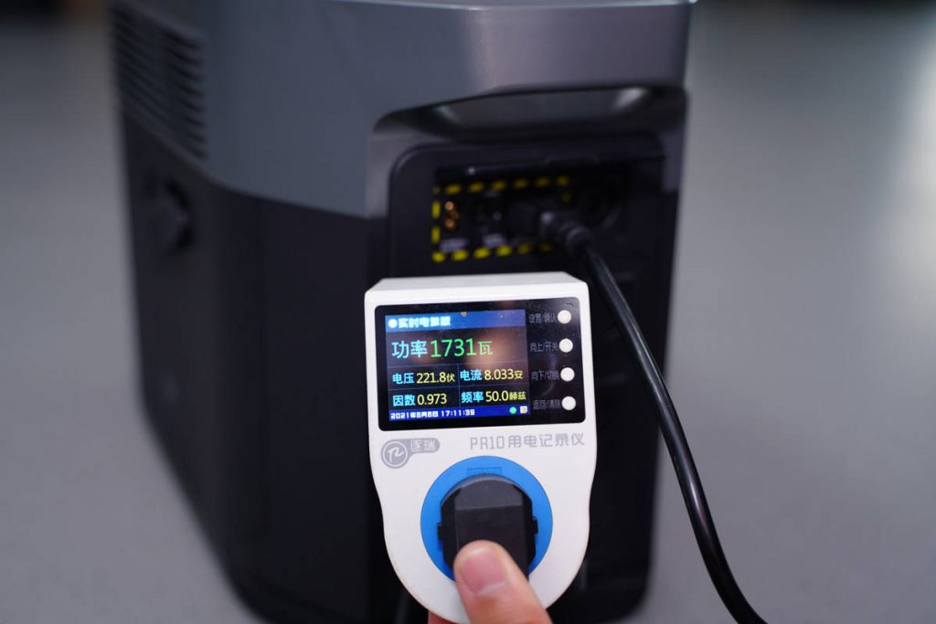

侧面保护盖内从左到右分为大电流太阳能和车充直流输入接口;快速充电/自定义充电设置切换开关;品字交流电输入接口以及过载保护开关;支持双向逆变的户外电源一般是使用大功率“品字形”充电线接入市电充电,使用功率计实测这款户外电源输入功率可以达到 1731W。

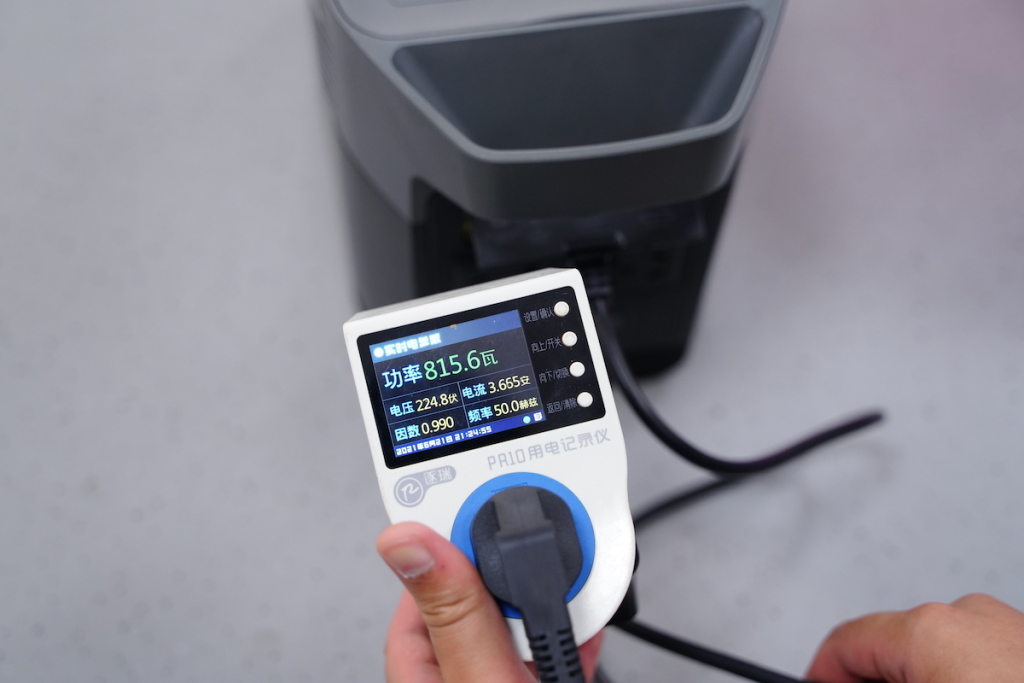

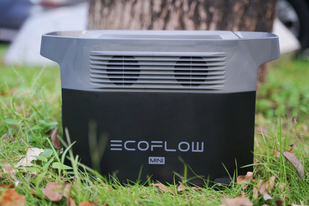

此外,正浩上架一款mini型户外电源,在外观造型上两款户外电源均采用了相同的ID设计,MINI的接口位于机身两侧,上方是为户外电源充电的接口部分,带有保护盖可以防止异物进入。
这款户外电源同样支持双向逆变,使用大功率“品字形”充电线接入市电充电后,使用功率计实测这款户外电源输入功率可以达到 815.6W。

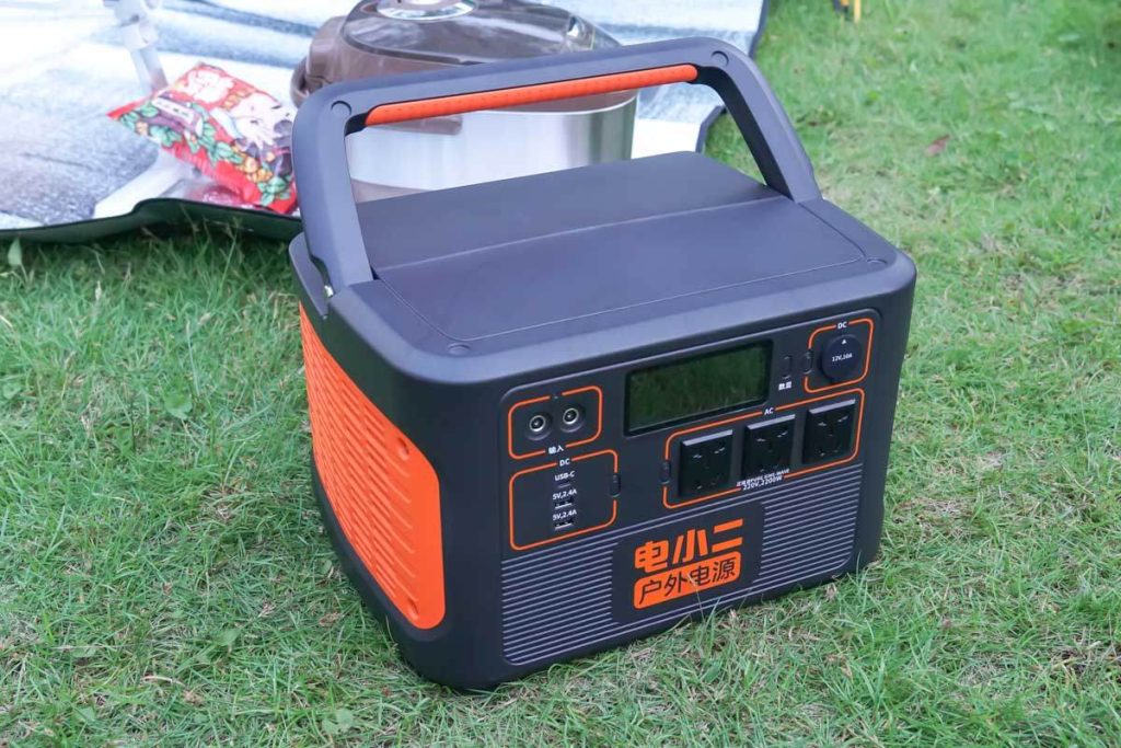

电小二太阳能户外电源2200 左上角是DC输入接口,左下角配备了1C2A共3个USB快充接口,其中USB-C支持60W快充输出,USB-A支持12W输出功率;中间是机身自带的高清数显屏;右上角为DC车充输出接口,支持12V10A 120W的输出功率;右下角为3组五口AC插座,支持最高2200W功率输出。

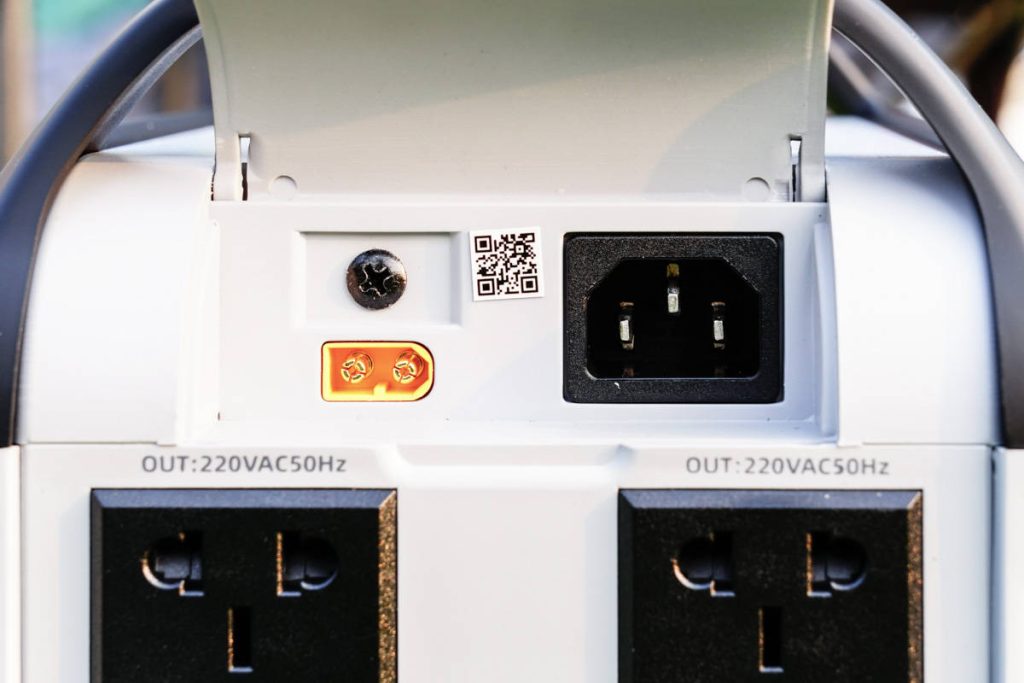

电小二太阳能户外电源2200将电源适配器部分集成到了机身内部,在外侧额外留了一个220V的输入接口,可以直接通过电源线为自身充电,相信看过评测的小伙伴知道这款户外电源实测输入功率为1123W。

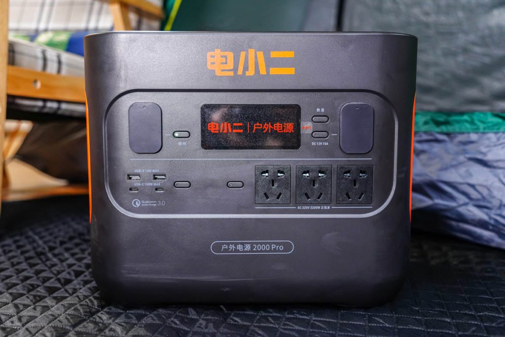

电小二光充户外电源2000 Pro正面中心位置是电量显示屏;其次就是三组五口AC强电接口,均为国标接口,不需要搭配转接头使用;左下角两个USB-A接口,支持最高18W输出功率,两个USB-C接口,支持最高100W PD输出;左右两个橡胶塞保护的车充输出口以及LED照明灯。

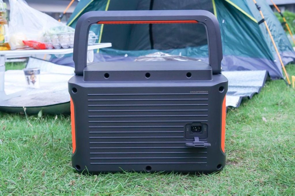

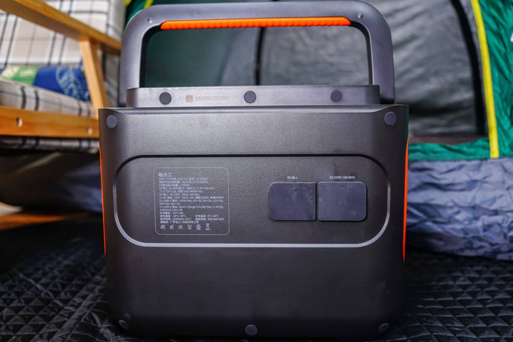

电小二光充户外电源2000 Pro 背部左侧印有接口规格铭文,右侧配备使用橡胶塞保护的两个接口,分别为DC输入口和AC强电输入口,相信看过评测的小伙伴知道这款户外电源实测输入功率为1534W。

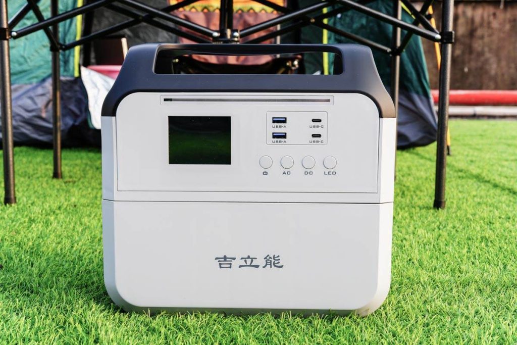

正面顶部横条为电量指示灯,下方为LCD显示屏;右侧配备2A2C的USB接口,能够应对新旧设备使用;以及下方4个圆形按钮,依次为电源开关、AC开关、DC开关以及LED开关,按钮下方均印有相关标识,方便开启对应功能。
侧面上部分使用安全门对车充充电口以及220V充电口进行保护,并由相关标识进行警示;中间部分拥有两组五口AC接口可对小功率家电等进行供电;这款户外电源同样支持双向逆变,评测文章中实测输入功率为550W。

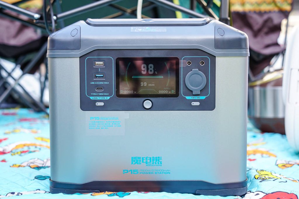

魔电熊1500W户外电源正面拥有一款实时监测数显屏,左侧USB输出接口部分有独立控制开关,两个 USB-A 接口最大输出24W,USB-C 接口最大输出100W;右侧为DC输出口和车充口。

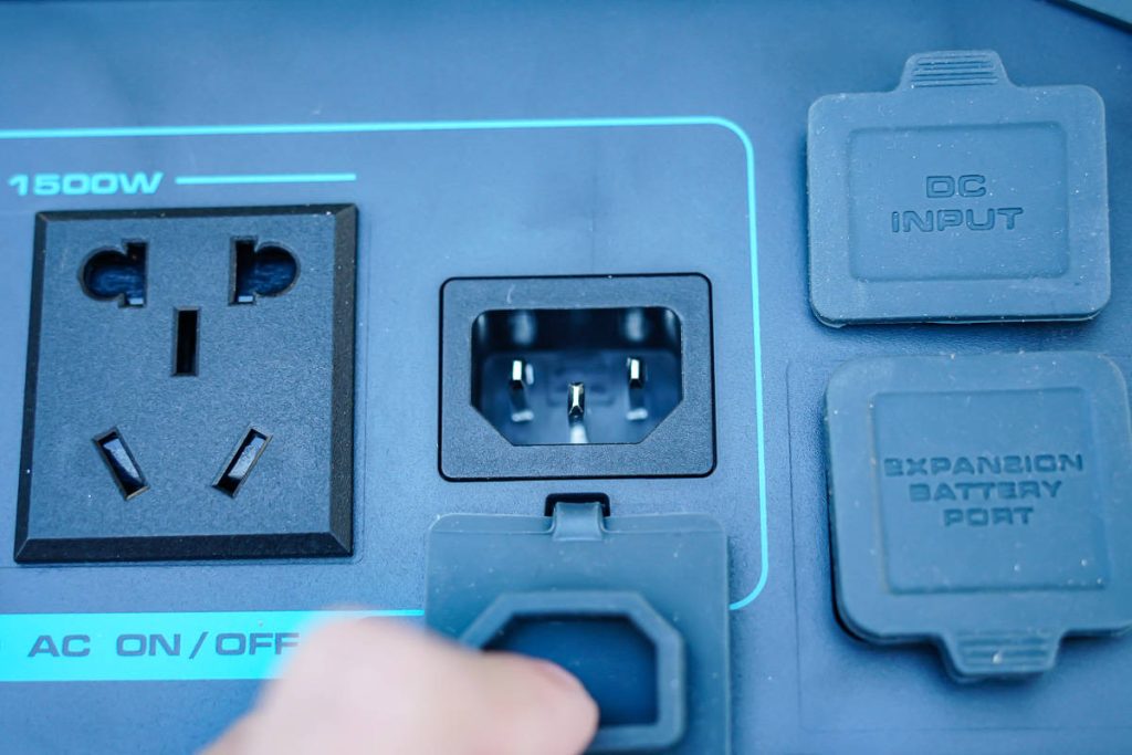

魔电熊1500W户外电源AC接口设计在背面,配备了独立的电源开关;AC插口旁边,上方为车充输入口,下方为户外电源拓展口;无需专用适配器,品字形大功率电源线插入户外电源即可充电,评测时实测输入功率约为901.8W。

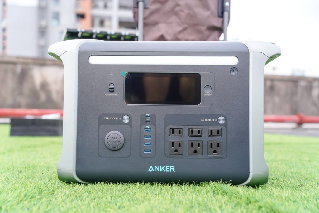

在USB接口方面,2C4A接口设计;车充口使用胶塞保护;右侧配置三组双口、三口AC接口。

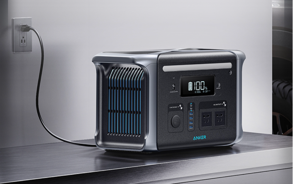

HyperFlash是Anker开发的双向逆变技术,AC直插充电,使用时无需额外携带板砖一样重的适配器,实测完全充满仅需1小时29分。
双向逆变技术是将交流电逆变成直流的技术,自充只需一根线,AC直插充电,使用时无需额外携带板砖一样重的适配器,也不用担心遗忘适配器或者适配器不兼容造成充电窘境。
