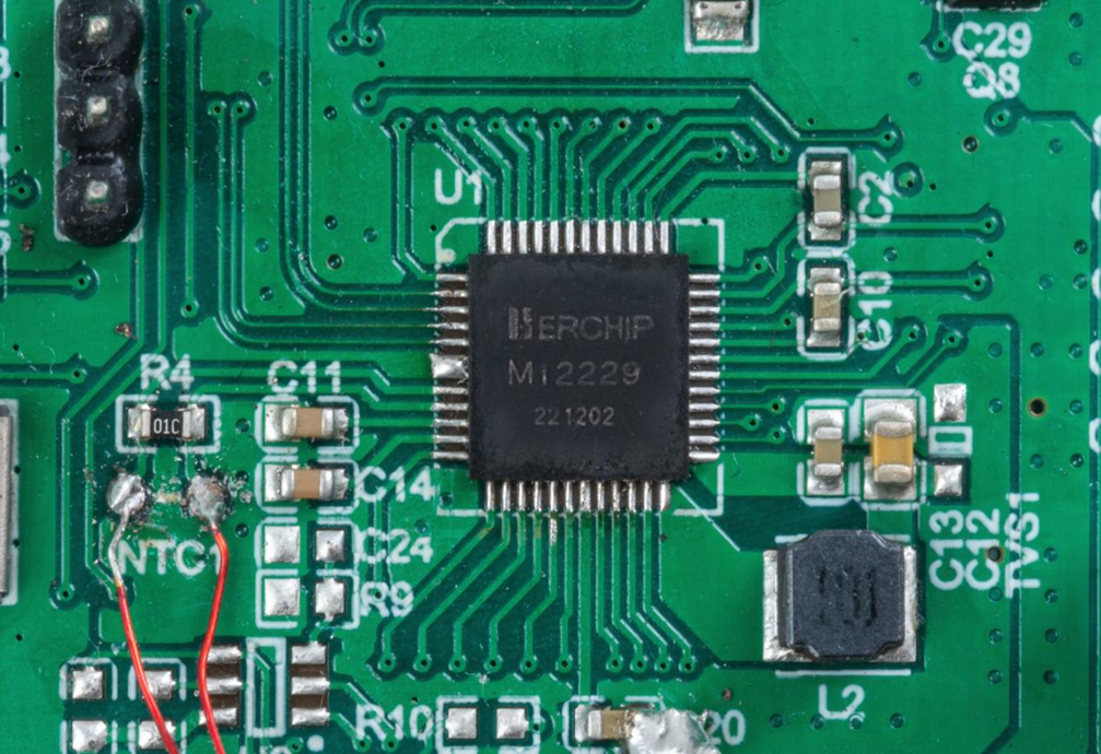

水芯 M12229 是一款单路快充移动电源SOC,集成高效数字同步开关 Buck-Boost 转换器,开关频率最高 1MHz;最大输入/输出功率35W,内置快充协议和 SOC 算法,支持线损补偿,支持CC/CV电源模式。
水芯 M12229 支持2串电芯,电芯规格支持 4.2V/4.25V/4.3V/4.4V/4.45V;芯片支持充电电流自适应,最大充电电流3A,集成电池充放电管理模块,内置电池均衡控制,最大均衡电流 100mA,方便电池配对。
水芯 M12229 刷新了电压精度的记录,达到10mV 精度。得益于内置的高精度、高线性度的模-数转换功能,M12229支持最小 10mV 的电压采样和 10mV 精度的电压输出,并保持满量程的高线性度,而不是大部分公司的分段线性。
水芯 M12229 管脚耐压达 48V,支持软启动功能,具备过压/欠压、过充/过放、过温、过压、过流、短路保护等多重保护措施。

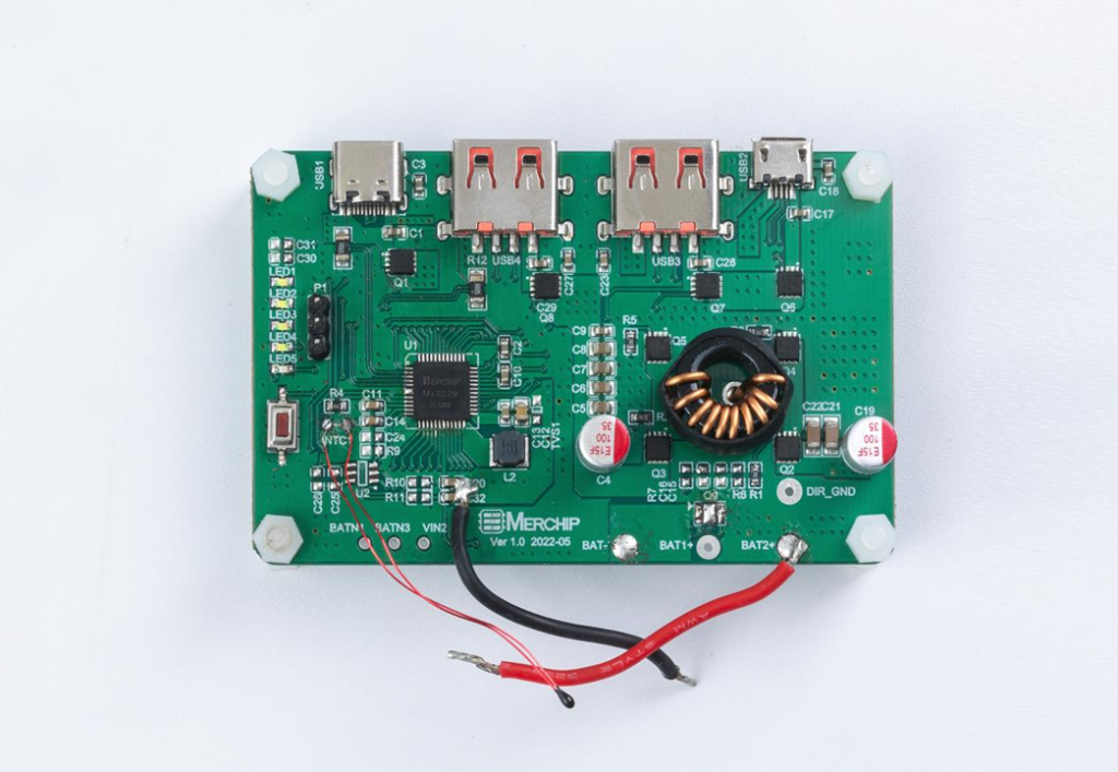

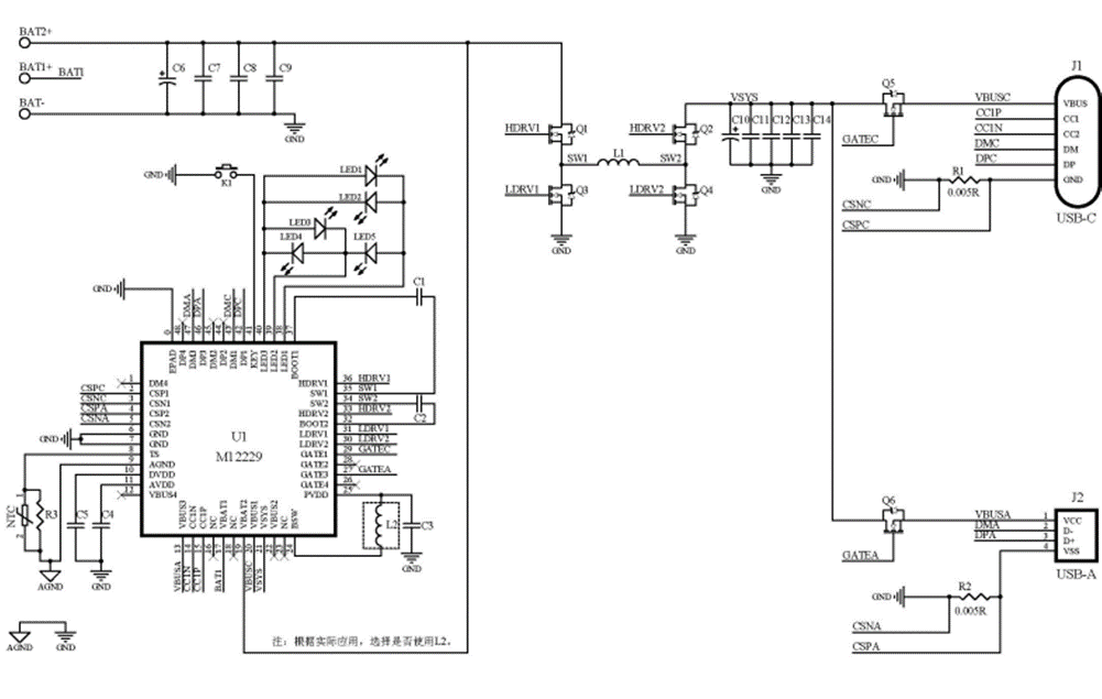

水芯 M12229 典型应用电路如上图所示,芯片采用 QFN48 7×7mm 0.5mm pitch 封装,提供I2C接口,可以外接单片机进行功能修改;内置环路补偿电路,内置16-bit高精度ADC,内置 USB Type-C 接口控制,集成 LED 电量显示和快充指示。

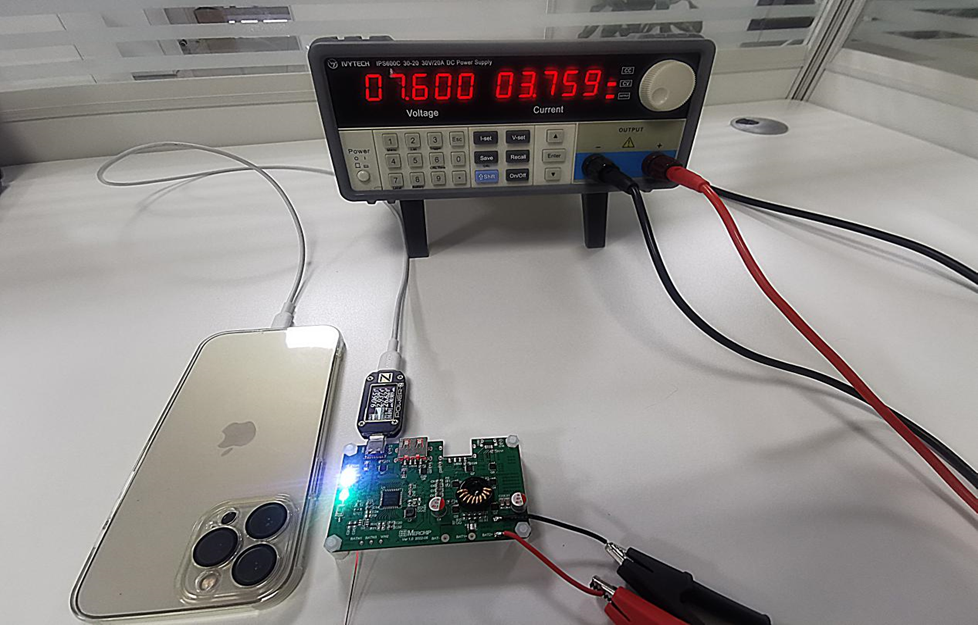

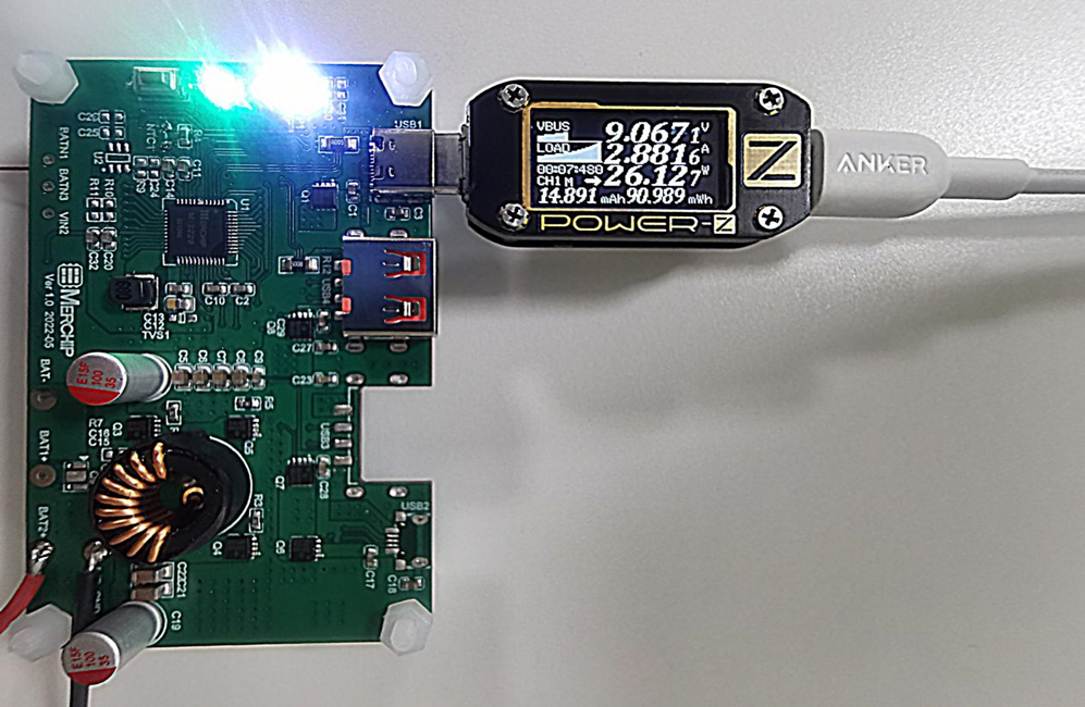

水芯 M12229 支持 AABCL 接口,支持 PD3.1/AVS、PD3.0/PPS、QC3.0、QC2.0、AFC、FCP、SCP、APPLE 2.4A、BC1.2 DCP 等充电协议。在 7.6V 输入条件下,使用 iPhone 13 Pro Max 测试水芯 M12229 Demo 的快充兼容性。
通过 POWER-Z KM001C 的测试结果可以看出,iPhone 13 Pro Max 充电功率为 9.07V 2.88A 26.12W,水芯 M12229 Demo 成功触发 USB PD 快充协议。

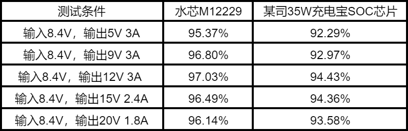

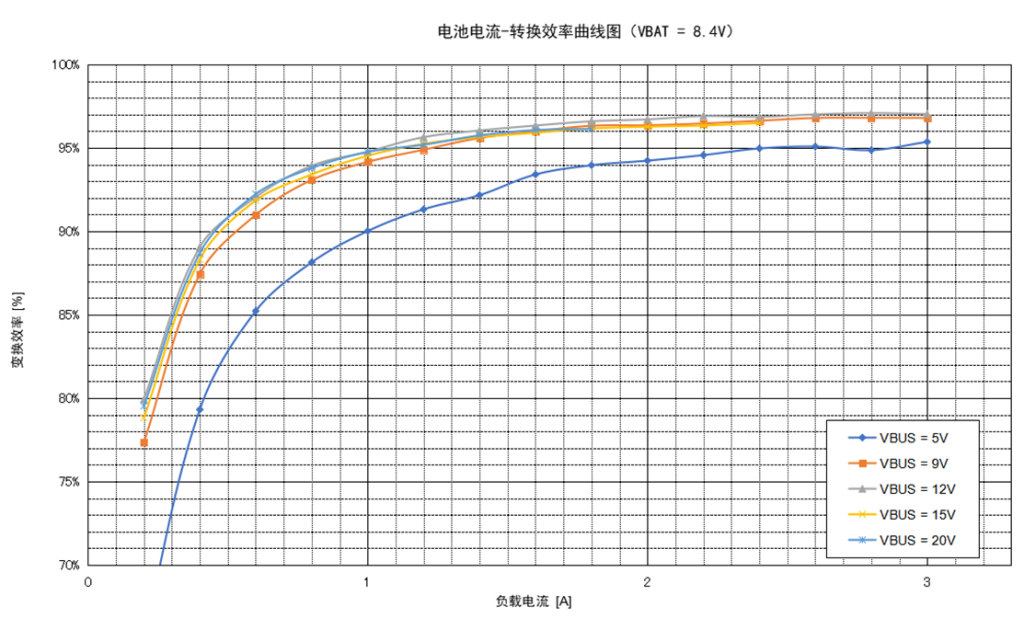

上图为水芯 M12229 在 8.4V 输入时,输出5V、9V、12V、15V、20V的输出效率曲线。水芯 M12229 刷新了35W升降压充电宝的效率记录。由于集成了高效率的DC-DC电压变换器和多种补偿电路,M12229的最大放电效率可达97%+,比竞品方案高3%以上,效率表现业界领先。

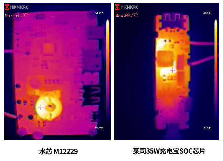

下图为水芯 M12229 与某司35W充电宝SOC芯片的热成像对比图,某司35W充电宝SOC芯片输出35W的最低输入电压为6.3V(放电截止电压精度不准),因此6.3V输出15V2.33A的温度,温度高达89.7℃。
而水芯 M12229 在输入6V,输出 15V 2.33A 时,温度仅达到54.1℃,具有行业领先的温度表现,将非常轻松的实现客户的温度特性要求。
