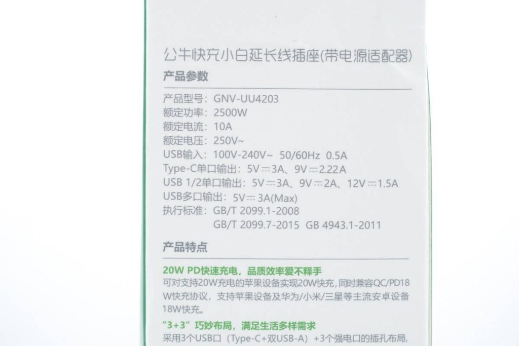

包装盒背面印有适配器规格参数铭文、产品特点以及注意事项。
型号:GNV-UU4203;额定功率:2500W;
USB输入:100-240V~ 50/60Hz,0.5A;
USB-C输出:5V3A,9V2.22A;
USB1/2输出:5V3A,9V2A,12V1.5A;USB多口输出:5V3A。

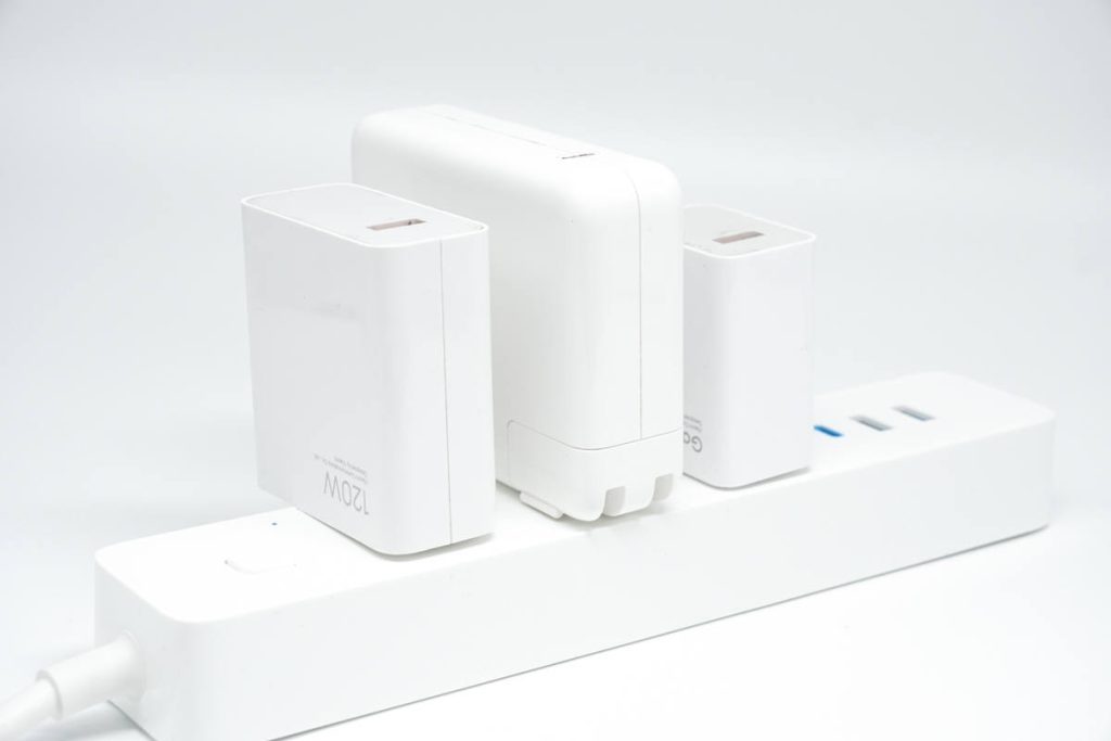

包装内部仅适配器本体,采用防火阻燃材质的白色外观设计,拥有3个USB接口以及3组五口AC强电接口。

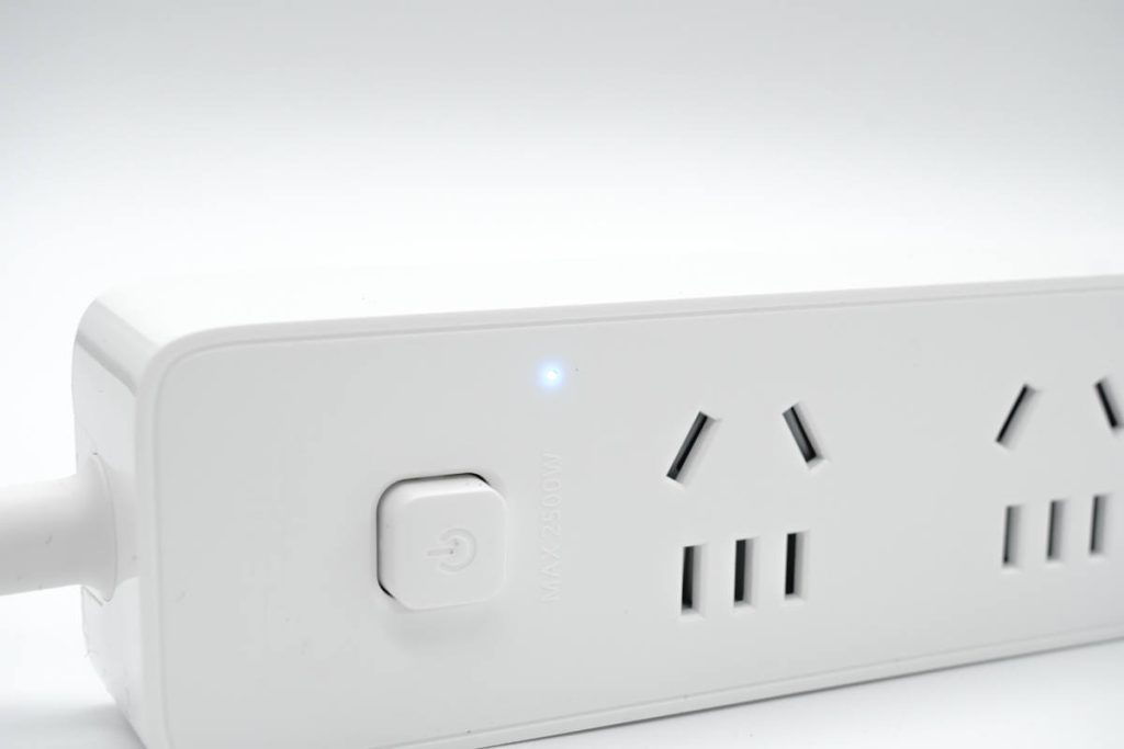

插线板拥有独立总开关按钮,按钮右上角小圆孔为蓝色通电指示灯;采用五口新国标接口设计,插孔内部拥有白色防护门,防止触电隐患。

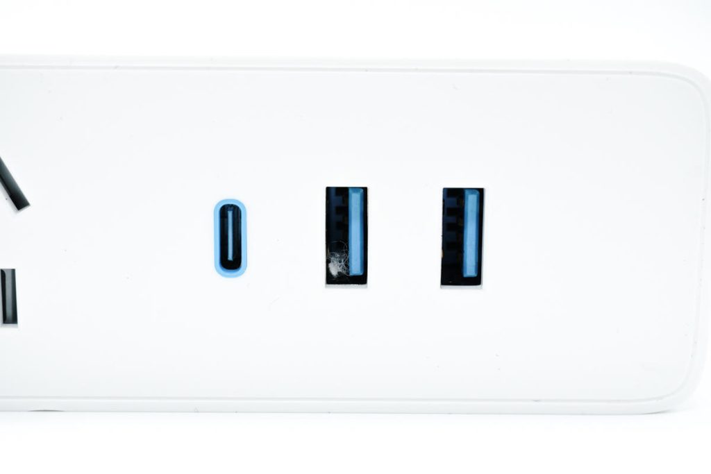

正面配置2A1C三个USB接口,USB母口内部胶芯均为蓝色。

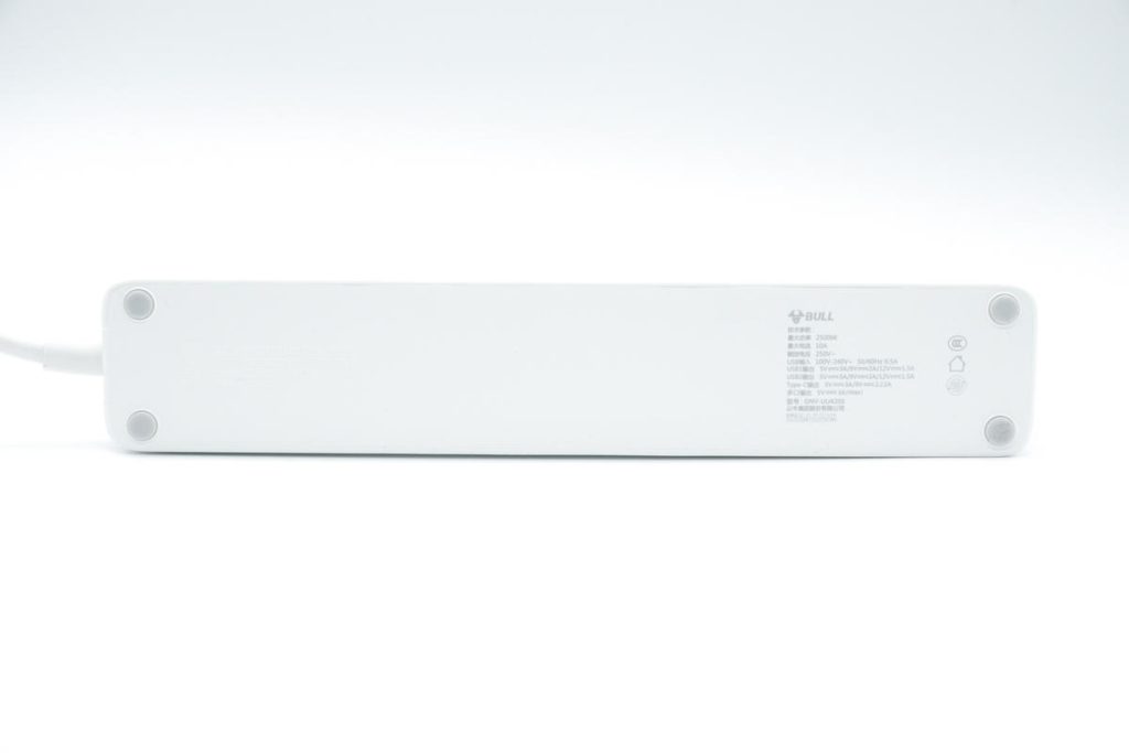

插线板四角拥有橡胶防滑脚垫,并背面右侧印有产品规格铭文。
型号:GNV-UU4203;
USB多口输出:5V3A。

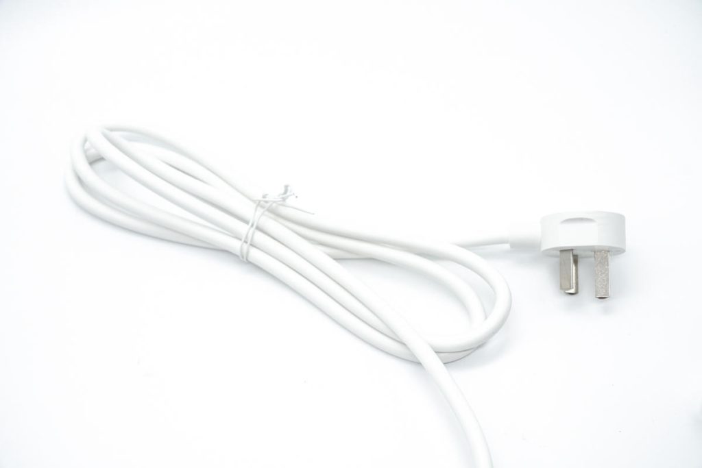

延长线部分用固定线缠绕固定,可根据实际使用情况选择不同长度线材。

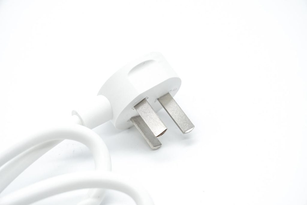

插头连接处采用加厚设计,耐用防弯折;插头侧面凹陷设计,方便用户插拔受力。

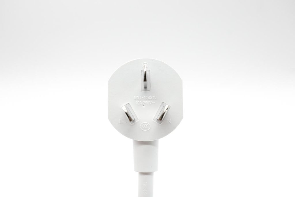

三扁插头部分印有通过国家强制性产品的CCC认证,购买时需要观察是否拥有这个标志,谨防假冒伪劣产品。

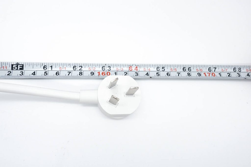

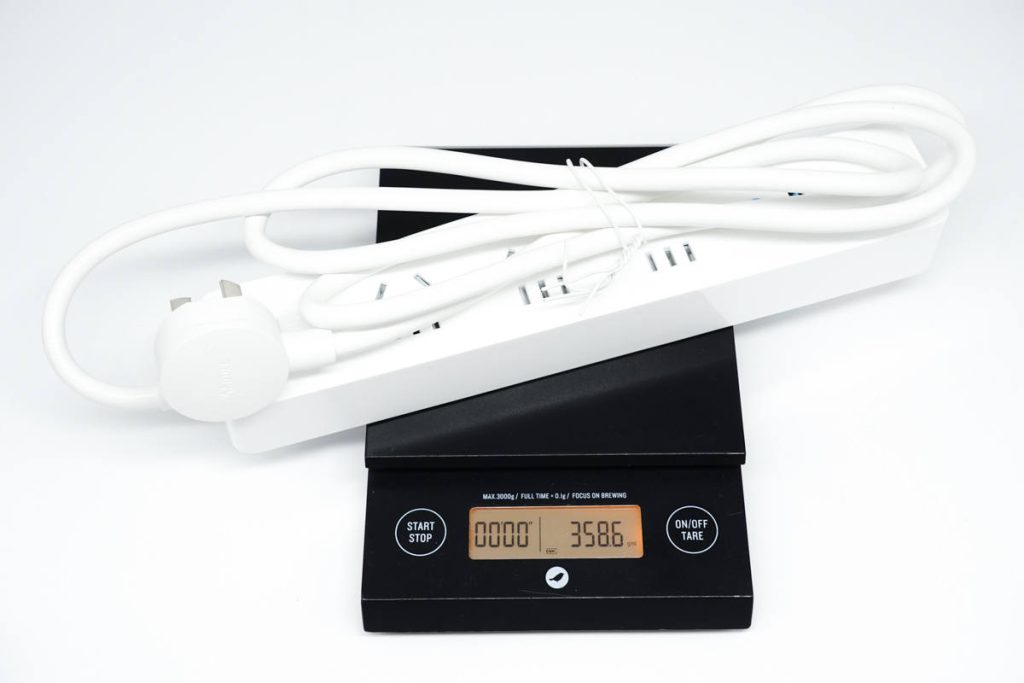

线材长度约为163cm。

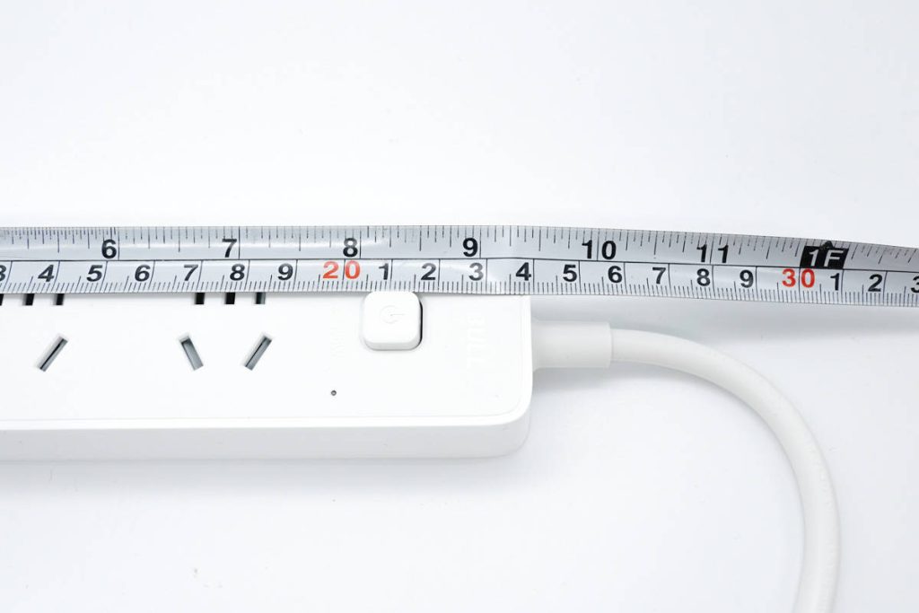

插线板长度约为24cm。

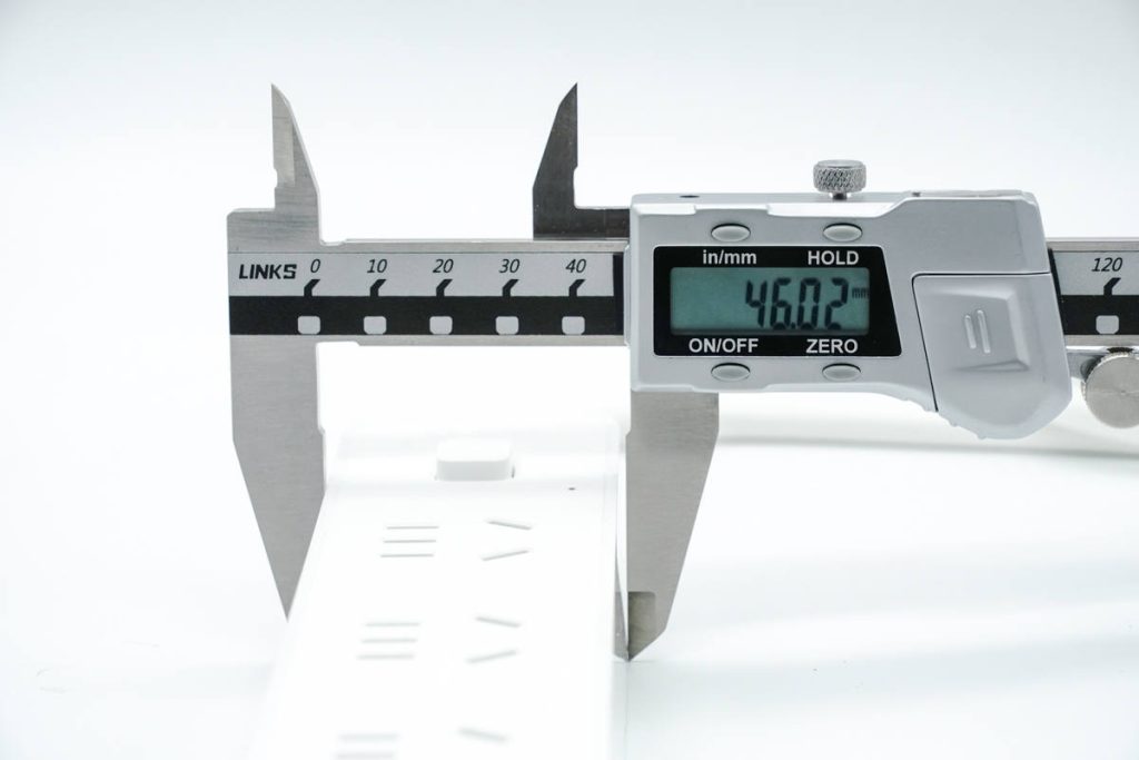

插线板宽度约为46.02cm。

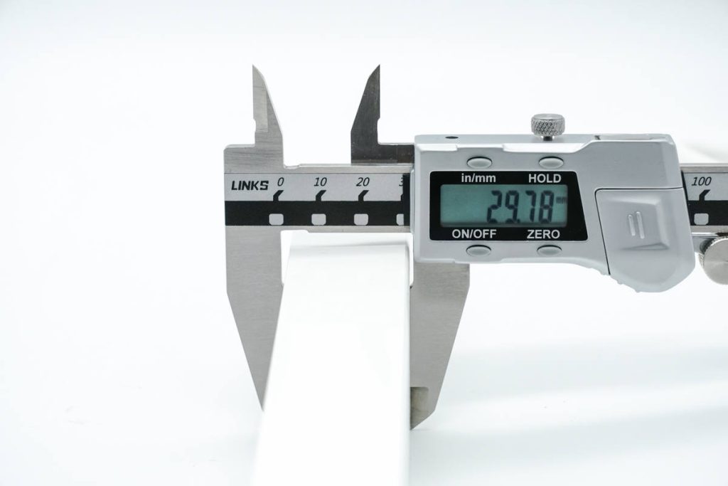

插线板厚度约为29.78cm。
插线板重量约为358.6g。

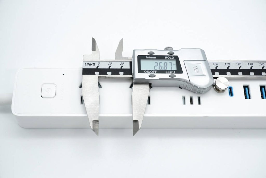

插线板AC接口的间距约为26.87cm。
间距较大,可满足多数充电器设备插入位置不争抢。

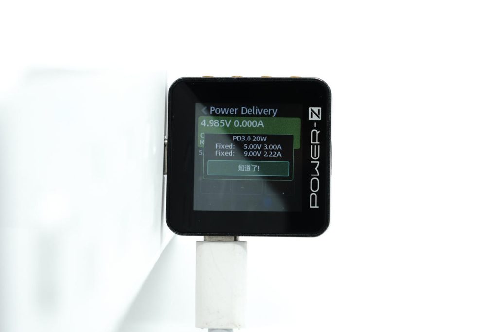

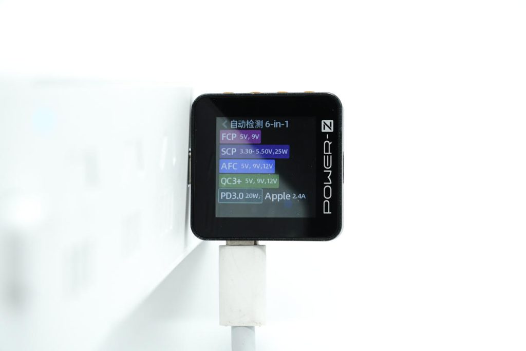

使用POWER-Z KM002C 读取USB-C口的快充协议,实测支持 FCP、SCP、AFC、QC3+和PD3.0 等充电协议。
PDO报文方面,C口支持5V3A,9V2.22A两组固定电压。

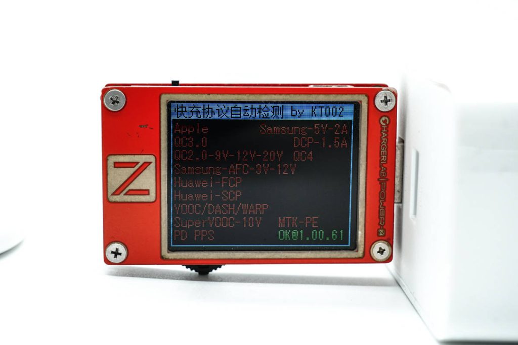

使用POWER-Z KT002读取中间USB-A接口的快充协议,实测并不支持快充。
使用POWER-Z KT002读取最右侧USB-A接口的快充协议,实测支持 AFC、FCP、QC2.0和QC3.0 等快充协议。

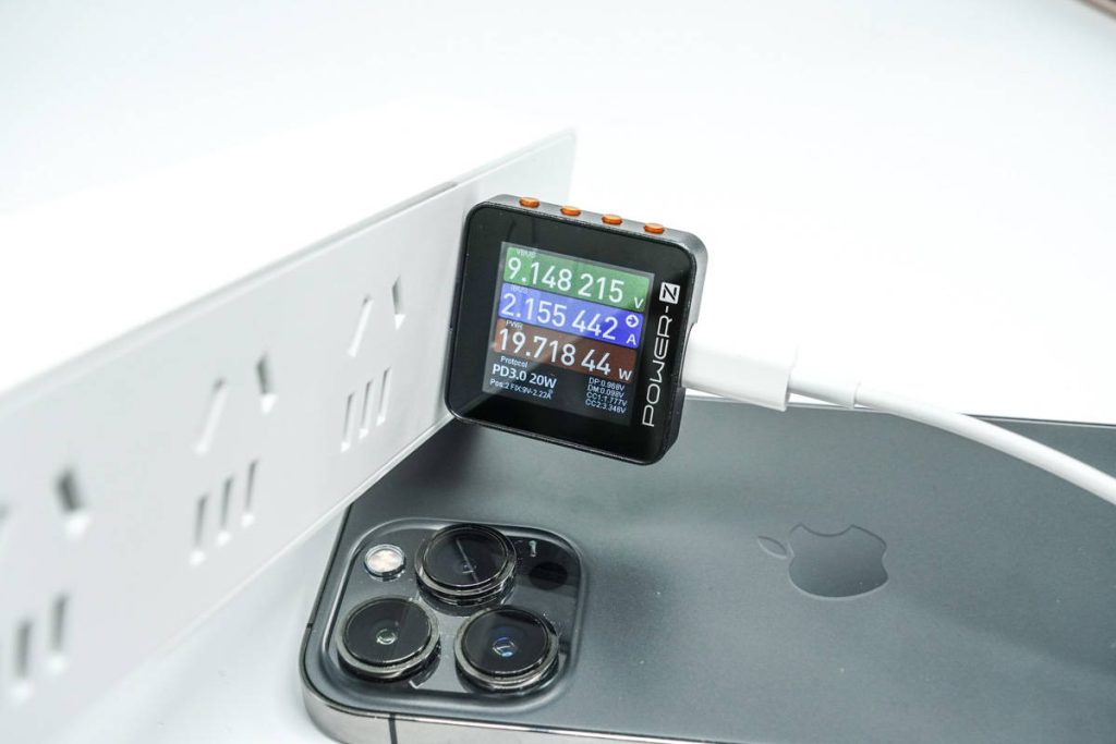

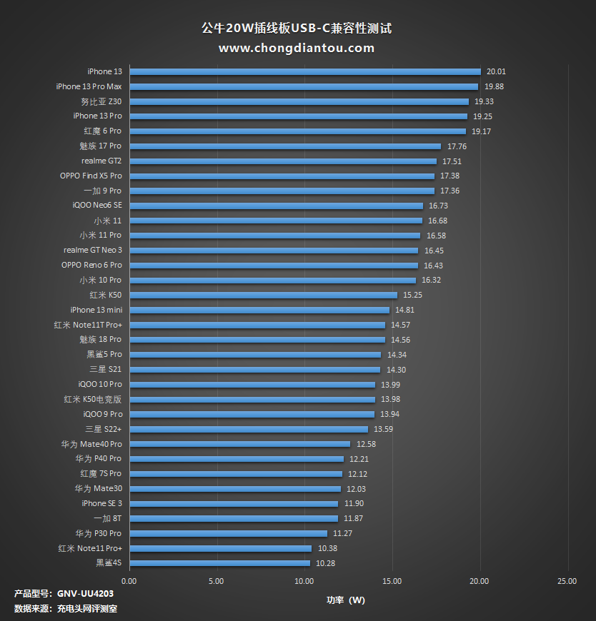

这款公牛20W插线板(型号:GNV-UU4203)USB-C支持20W快充,使用插线板USB-C接口为iPhone 13 Pro Max充电,功率为9.15V 2.16A 19.72W,可以满足iPhone 13 Pro Max的快充需求。
使用插线板USB-C接口为三星S21充电,功率为9.00V 1.63A 14.69W。
将兼容性测试数据汇总,可以看出这款公牛20W插线板(型号:GNV-UU4203)USB-C接口支持大部分设备在9V 2.22A的20W档位充电。
柱状图部分,由于20W不高的功率上限,整体来看各设备的功率差距不大。

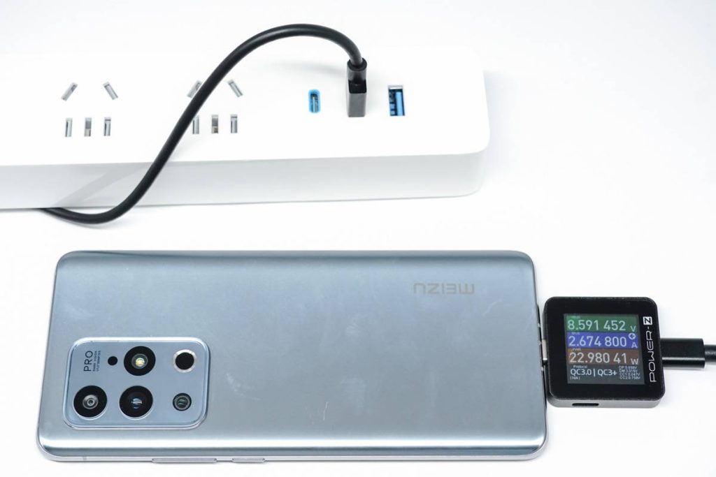

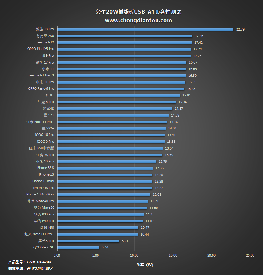

这款公牛20W插线板(型号:GNV-UU4203)USB-A支持18W快充,使用插线板USB-A1接口为魅族18 Pro充电,功率为8.59V 2.67A 22.98W。
将兼容性测试数据汇总,可以看出这款公牛20W插线板(型号:GNV-UU4203)USB-A接口支持大部分设备在9V 2A的18W档位充电。
柱状图部分显示,魅族的部分设备的功率最高,而由于18W不高的功率上限,整体来看各设备的充电功率差距不大。

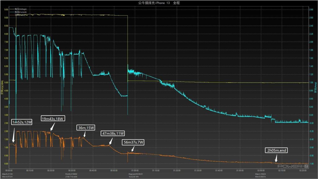

公牛的这款插线板支持20W的输出功率,为了将插线板的性能完全发挥出来,此次选择为iPhone 13 充电,以下是实测全程。
这是使用公牛插线板的USB-C接口为iPhone 13充电全程的数据,整个过程大致分为6个阶段,在1分52秒以前以12W功率为设备充电,之后功率开始上升到18W左右,为设备充电18分钟;而后功率下降至15W,为设备充电16分钟。之后又以11W的功率为设备充电10分钟左右,充电过程最后于2小时05分结束,最高功率为18W。
将充电全程绘制成曲线图,从曲线图中可以得知,公牛插线板为iPhone 13半小时充电50%,1小时充电82%,完全充满大概需要2小时5分。

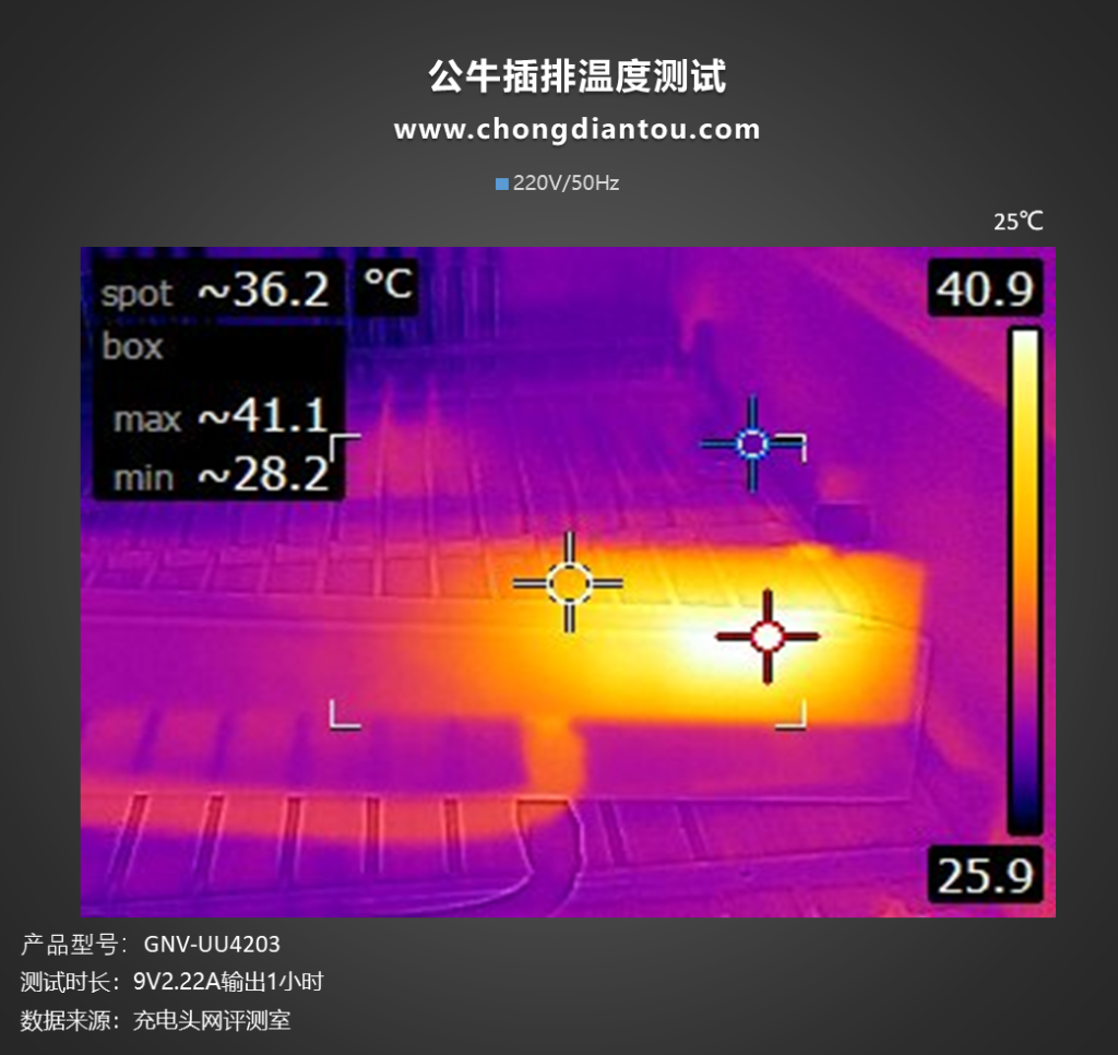

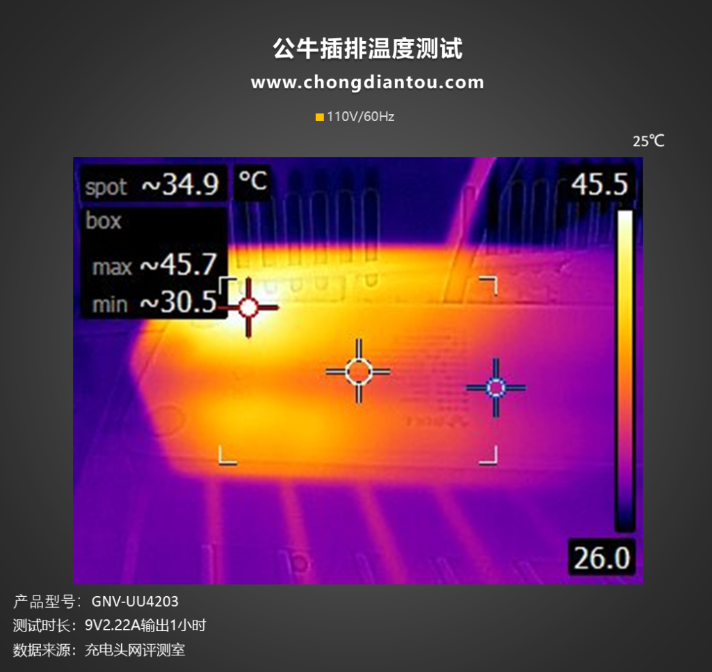

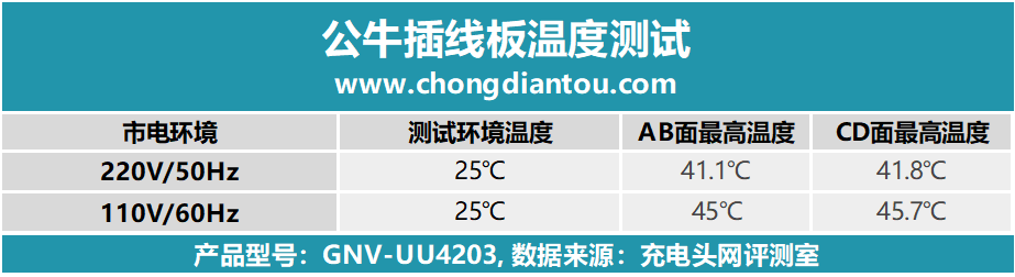

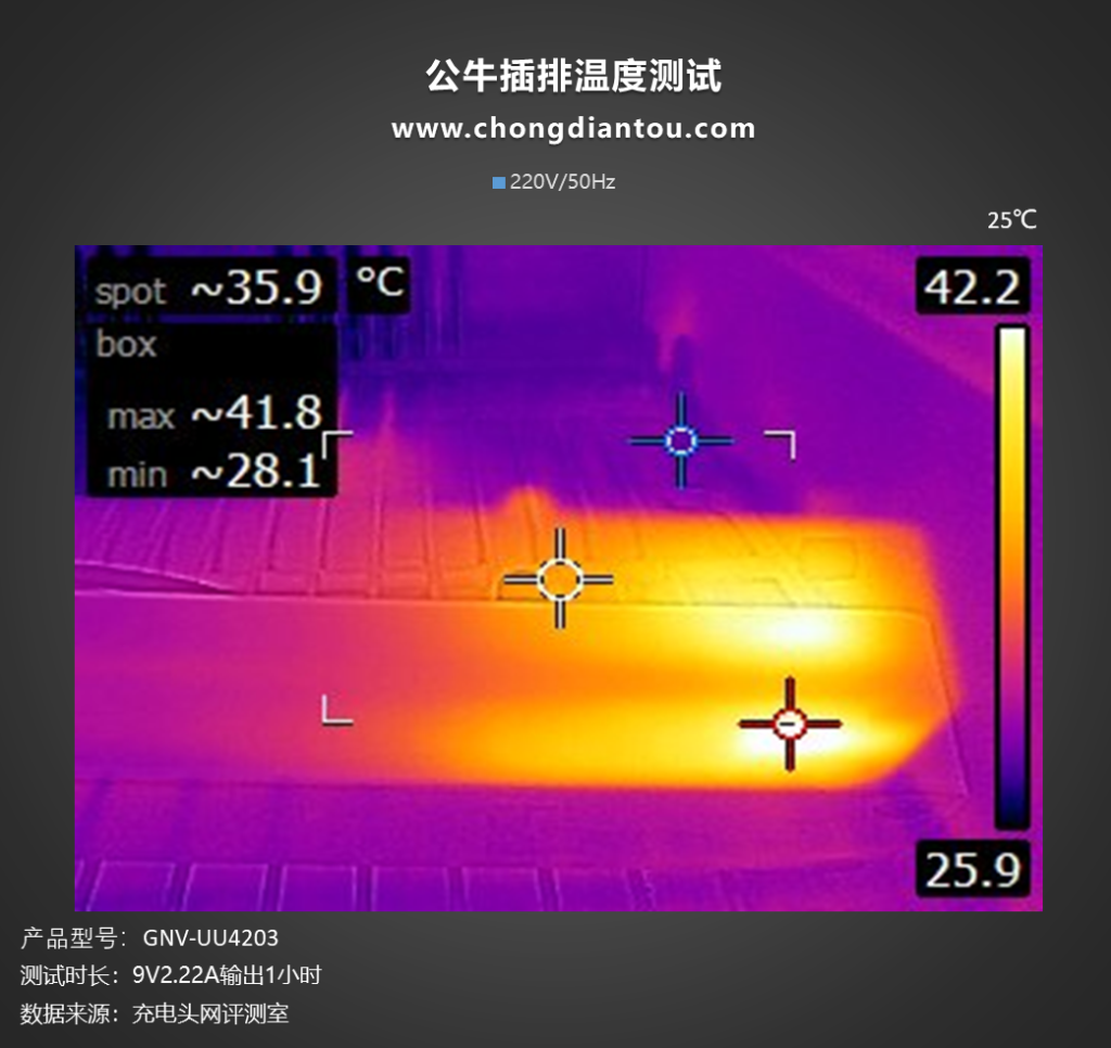

前面提到插线板工作时会涉及到效率转换的问题,其中的损耗电量绝大多数以热量散发,所以插线板长时间工作的发热情况也是测试的重要一环。让插线板以9V2.2A 20W的功率持续输出一小时,采集插线板表面温度,实验全程将插线板置于25°C恒温箱当中。
首先来看看在 220V50Hz 的市电环境下,插线板的温度表现。
1小时后使用热成像仪拍摄插线板两个侧面表面的最高温度为41.1℃。
另外两侧的最高温度为41.8℃。

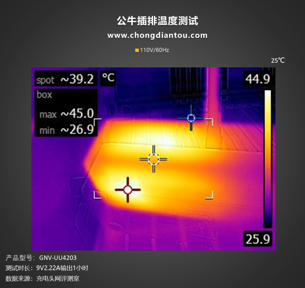

再看看 110V 60Hz 的市电环境下,插线板的温度表现。
1小时后使用热成像仪拍摄插线板两侧表面的最高温度为45.7℃。
另外两侧的最高温度为45℃。
将4个温度数据汇总,4个温度在41℃到46℃左右。
柱状图部分,可以轻松的看出最高温度与最低温度,在110V市电环境下温度较高,为45.7℃;在220V市电环境下温度较高,为45.7℃,完全低于GB4943.1-2011中对于温度的规定限制。
