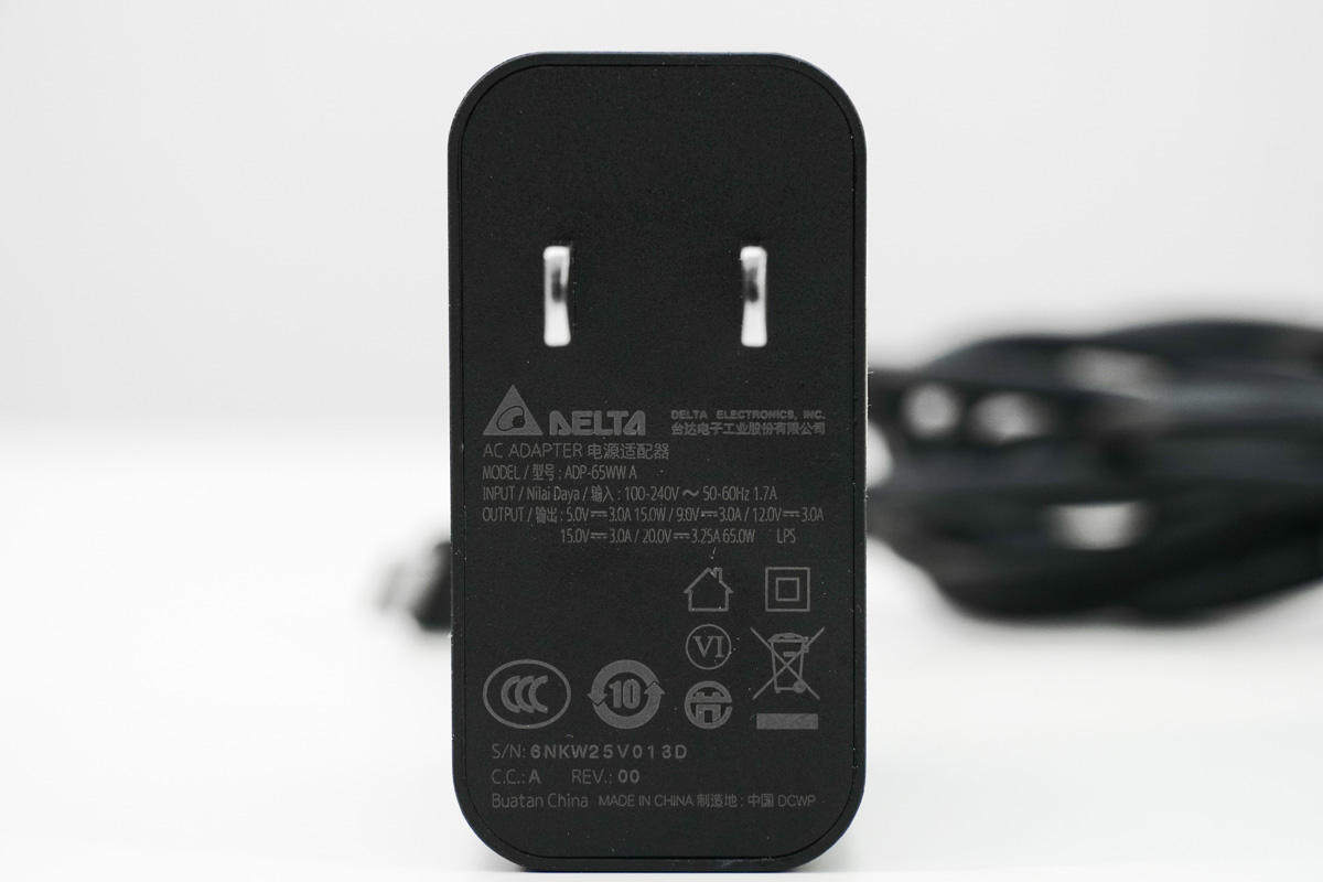

采用固定式插脚设计,下方印有充电器参数铭文。
型号:ADP-65WW A;
输入:100-240V~ 50/60Hz 1.7A;
输出:5V3A,9V3A,12V3A,15V3A,20V3.25A;
制造商:台达电子工业股份有限公司,并印有CCC认证、VI级能效认证等标识。

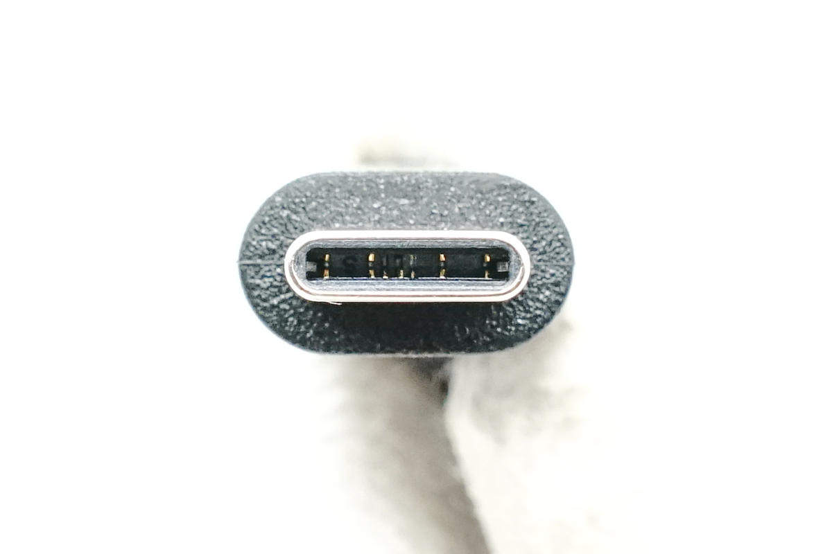

USB-C子端塑料外壳为一体注塑成型,端口采用合金材质,抛光打磨。
USB-C端口仅实现充电功能即可,因此内部并非满 PIN 脚设计。

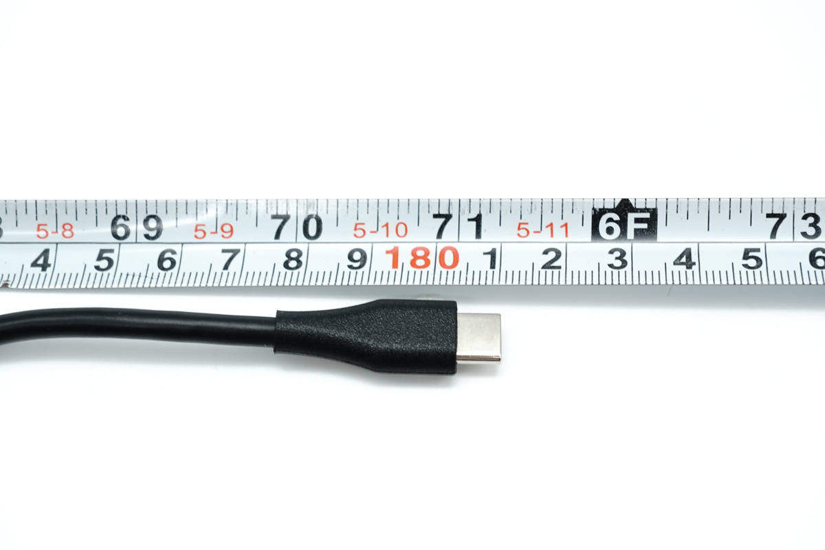

延长线长度约为181cm,可满足日常办公线材长度需求。

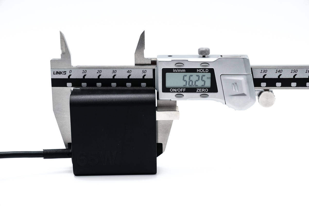

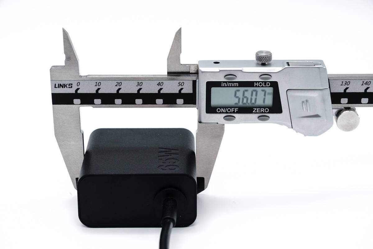

充电器长度约为56.25mm。
充电器高度约为56.07mm。

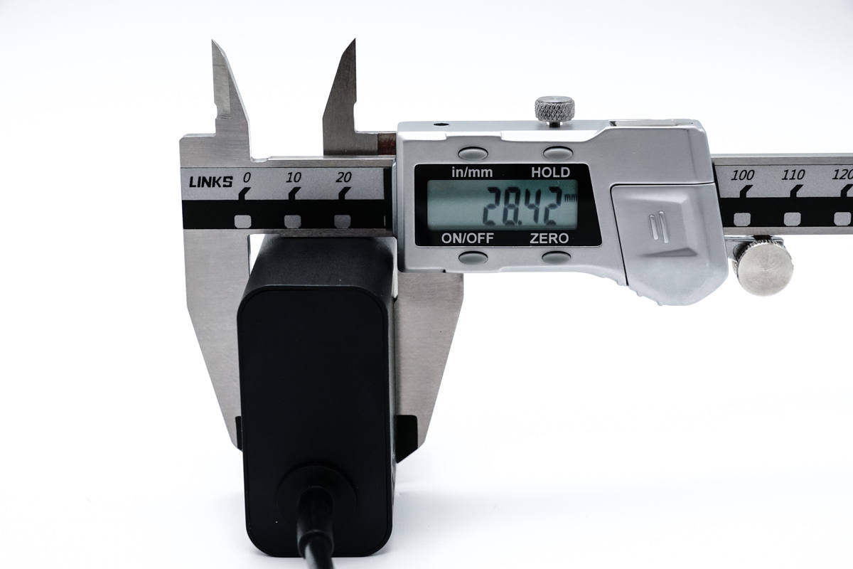

充电器宽(厚)度约为28.42mm。

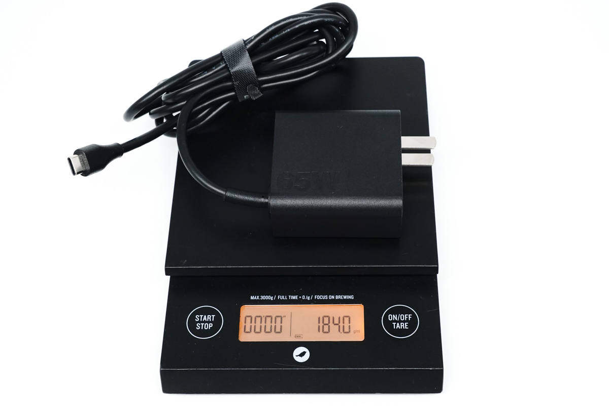

充电器重量约为184g。

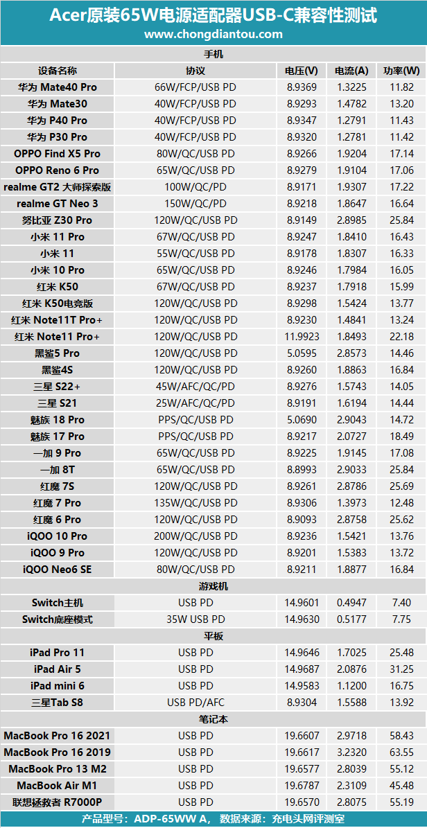

兼容性测试环节可以清楚的得知充电器为各个设备的充电情况,充电头网会使用数十款设备搭配这款Acer笔记本原装电源适配器进行测试,为读者呈现真实的测试数据。

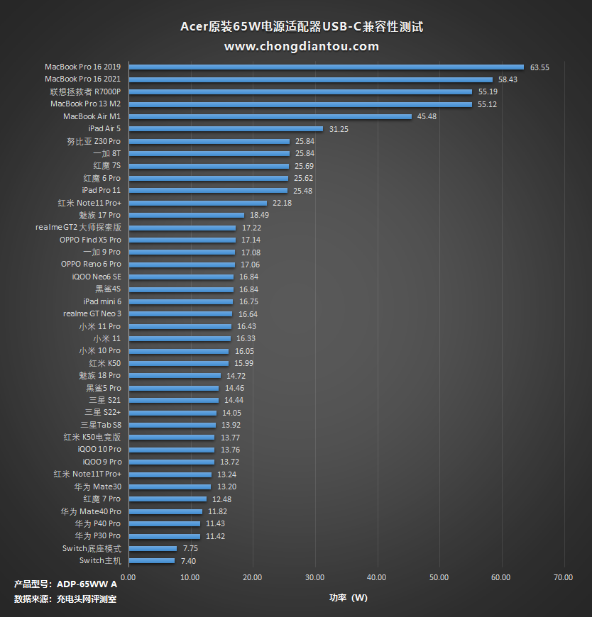

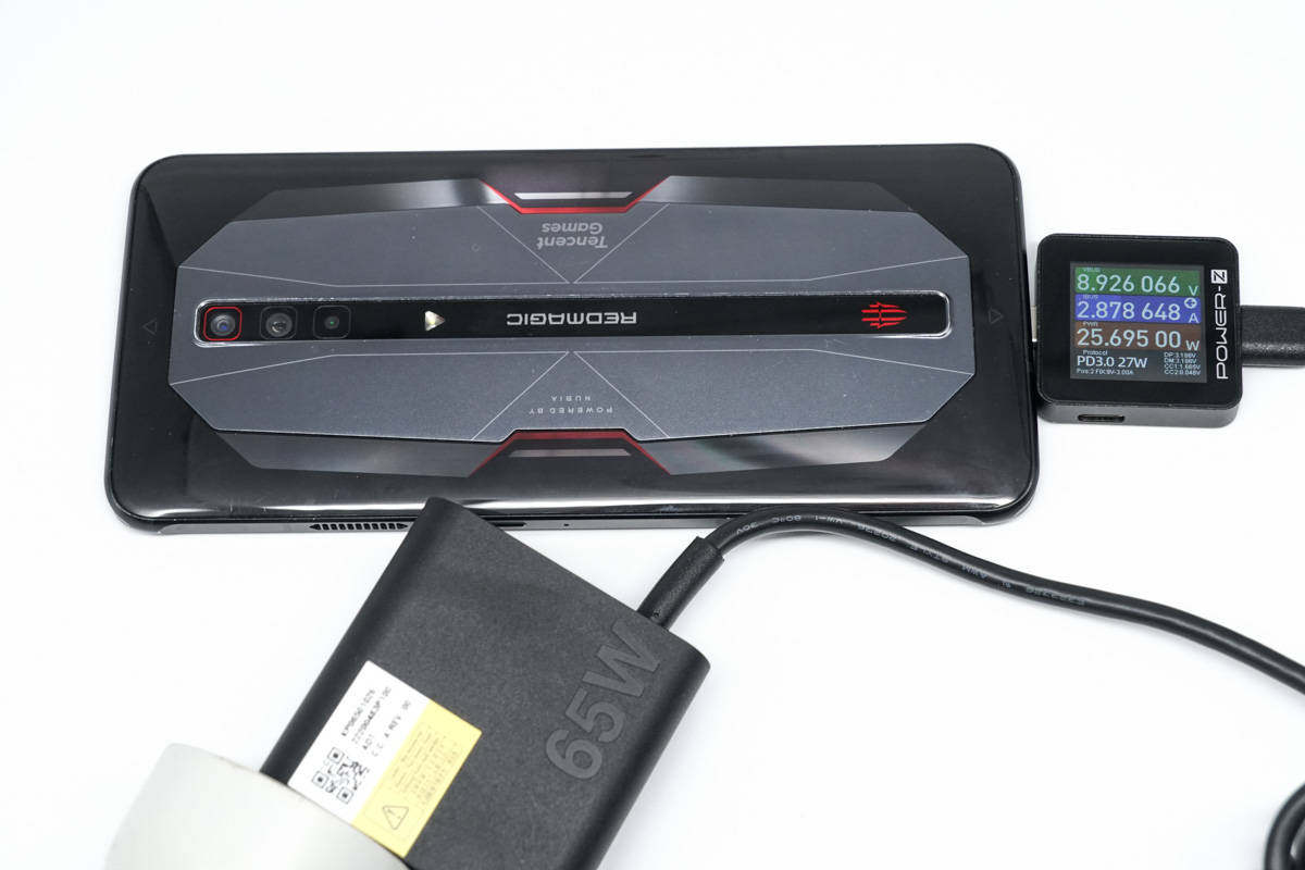

这款Acer笔记本原装电源适配器支持65W快充,使用电源适配器为红魔 6 Pro充电,功率为8.93V 2.88A 25.70W,可以轻松满足红魔 6 Pro的快充需求。

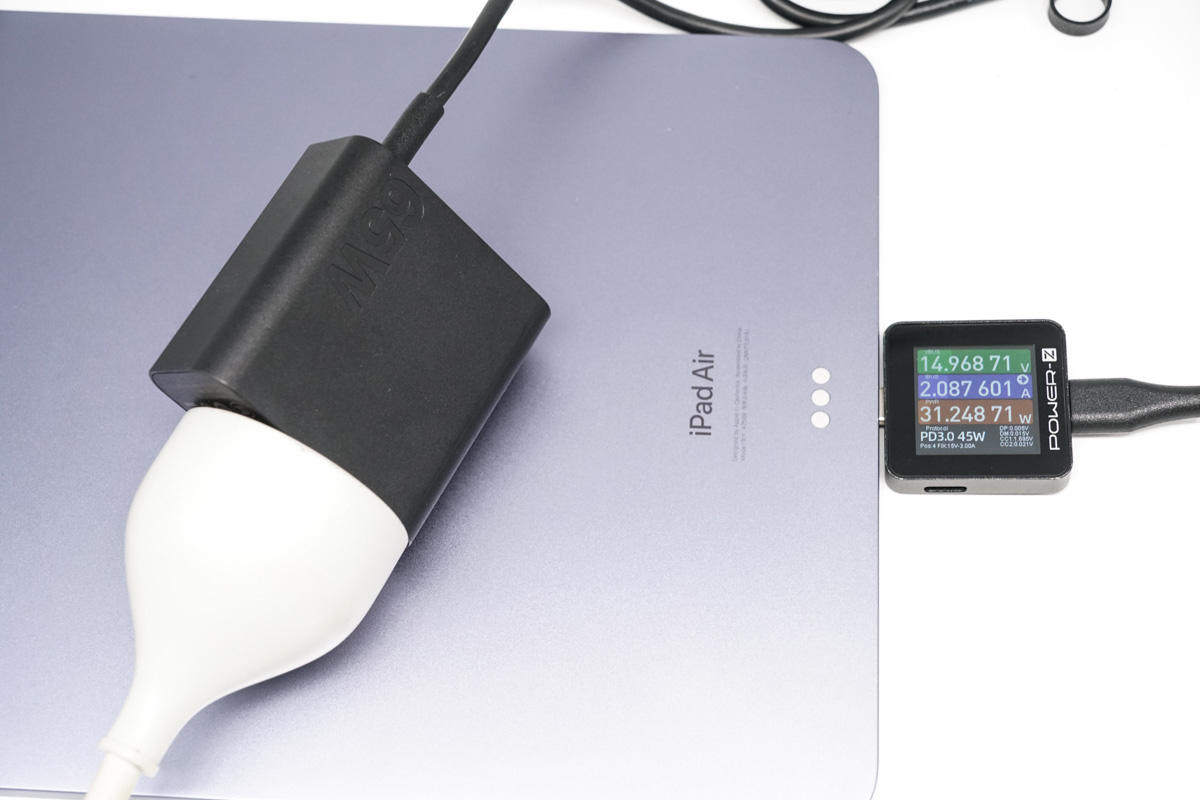

使用电源适配器为iPad Air 5充电,功率为14.97V 2.09A 31.25W。

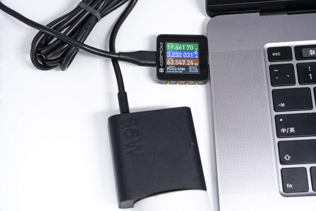

使用电源适配器为MacBook Pro 16 2019充电,功率为19.66V 3.23A 63.55W,已达到这款电源适配器的最高功率档位。

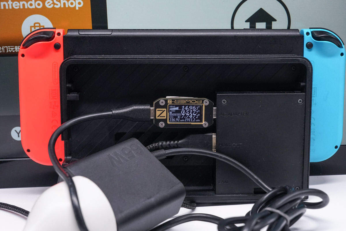

Switch底座TV模式支持PD快充,但想激活底座TV模式需要PD充电器支持15V3A及以上的PD快充档位,也就意味着充电器最低也要支持45W快充。使用Acer笔记本原装65W电源适配器为Switch底座TV模式供电,充电器输出功率为14.96V 0.52A 7.75W,成功点亮底座TV模式。
得益于USB PD快充与USB-C物理接口的大范围普及,这股风同样也吹到了电动工具上面,充电头网入手的这台米家手枪钻就配备了USB-C的充电接口,并支持USB PD快充协议,使用USB-C为米家手枪钻充电,功率为5.07V 0.71A 3.59W。
将兼容性测试数据汇总,可以看出这款Acer笔记本原装65W电源适配器(型号:ADP-65WW A)支持多品牌笔记本在最高功率档位充电,针对其他设备的充电兼容性表现也不错。
柱状图部分,可以更为直观地对比各设备间的充电功率。

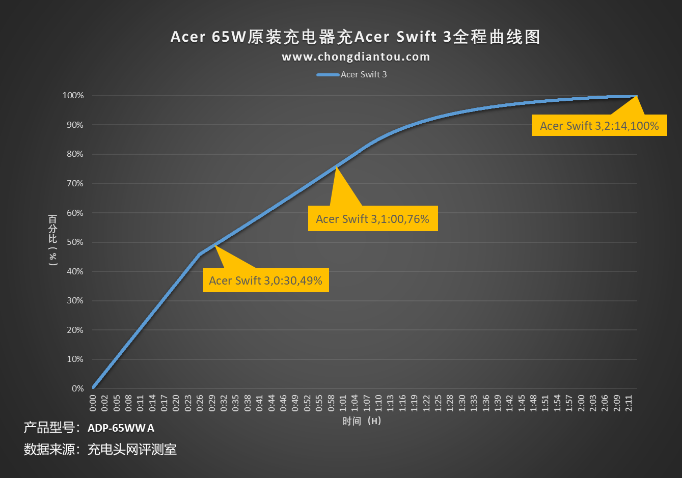

Acer的这款充电器支持65W PD快充,可以很好的满足笔记本电脑的快充需求,为了更好的发挥出充电器的性能,此次选择了为Acer Swift 3充电,以下是实测全程。
这是使用Acer 65W充电器为Acer Swift 3充电全程的数据,整个过程大致分为3个阶段, 在开始阶段,充电器会以63.5W的功率为设备充电26分钟,而后功率下降至34.4W为设备进行充电,这个过程大约持续40分钟;最后功率缓慢下降,于2小时14分结束,最高功率为63.5W。
将充电全程绘制成曲线图,可以看出,充电器为Acer Swift 3半小时充电49%,1小时充电76%,完全充满大约耗时2小时14分。

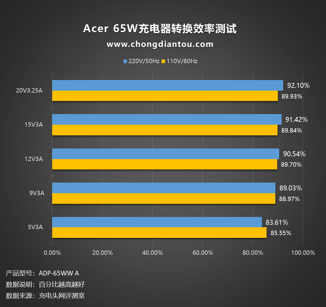

充电器本质上是一种转换设备,过程中会有损耗,以热量的形式散发出来。我们平时看充电器上面的参数输出100W或者65W是充电器可以为设备提供的最大输出功率,但充电器从插座上汲取的功率往往要更大一些,下面是充电器在220V 50Hz和110V 60Hz交流输入的情况下分别进行了转换效率测试,测试结果如下。
220V 50Hz下,将充电器在各个电压档位的输出功率拉满进行测试:五个档位测得插线板AC端输入功率和USB端输出功率,通过计算,可得充电器的转换效率为83.61%到92.10%不等。
110V 60Hz下,充电器的转换效率从85.55%到89.93%不等。
小结
转换效率可以反应出充电器的质量,从数据上来看百分比自然是越高越好。从上面的测试数据可以看出,整体的转换效率在83%到92%左右,处于目前充电器的正常水准。

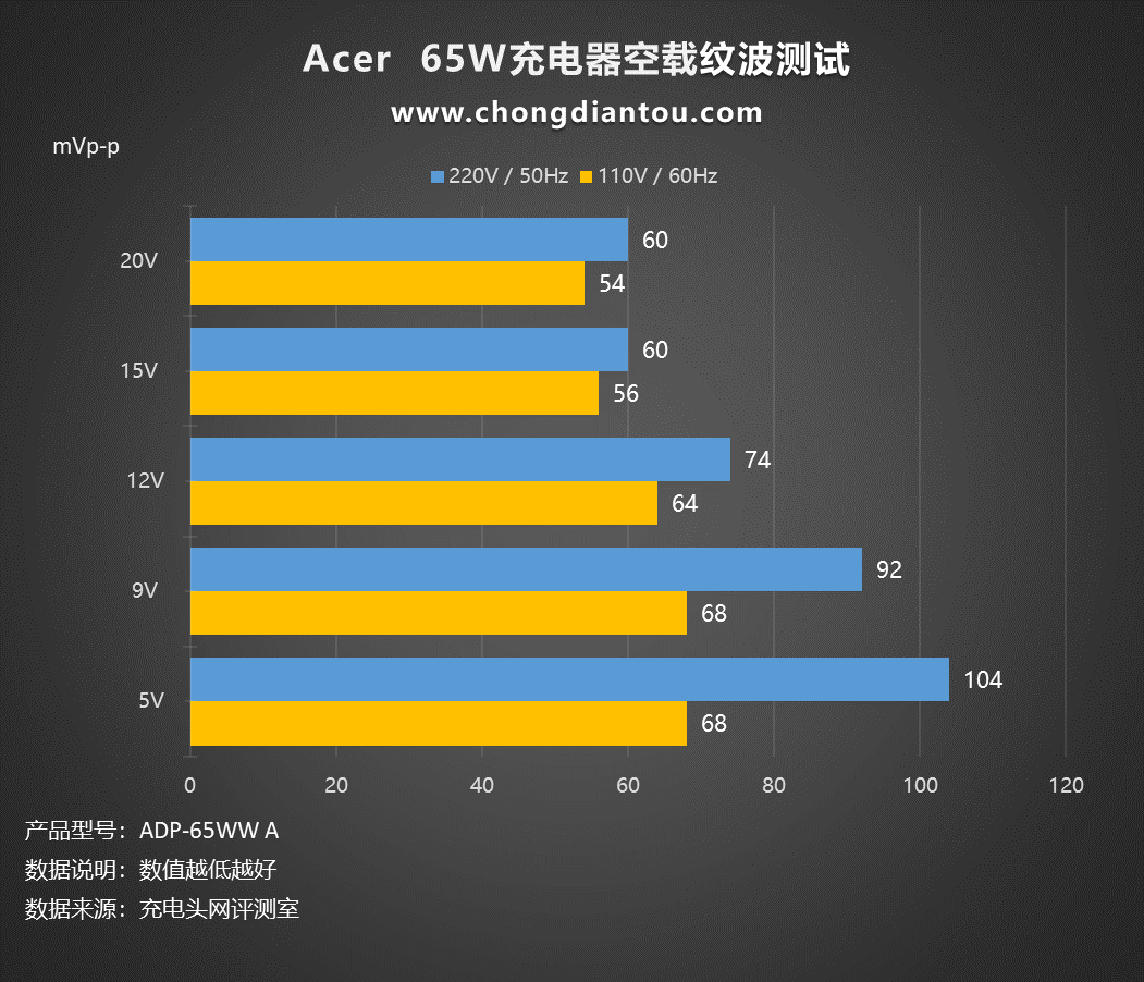

纹波测试分为空载(柱状图中Y轴电流为0A)和重载(柱状图中Y轴电流为非0A)两种。空载部分,充电器在220V 50Hz交流输入下,处于5V0A空载状态时纹波最高,为104mVp-p;处于20V0A和15V0A空载状态时纹波最低,为60mVp-p。
充电器在110V 60Hz交流输入下,处于5V0A和9V0A空载状态时纹波最高,为68mVp-p;处于20V0A空载状态时纹波最低,为54mVp-p。

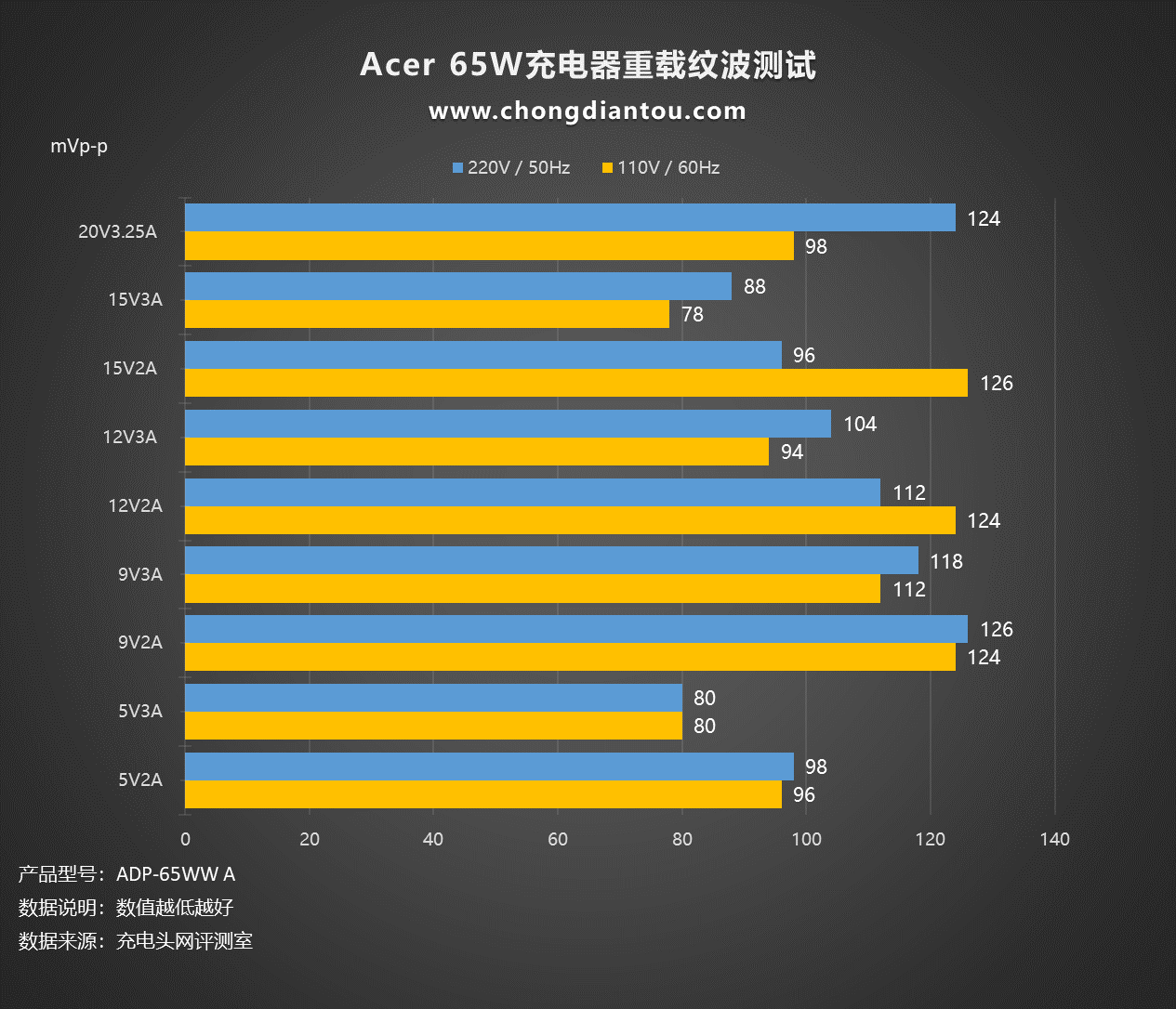

重载部分,充电器在220V 50Hz交流输入下,处于9V2A输出状态时纹波最高,为126mVp-p;处于5V3A输出状态时纹波最低,为80mVp-p。
充电器在110V 60Hz交流输入下,处于15V2A输出状态时纹波最高,为126mVp-p;处于15V3A输出状态时纹波最低,为78mVp-p。

纹波数值越低,说明充电器的输出质量越高。从测试得到的数据来看,整个充电器的纹波数值都处于正常水平。

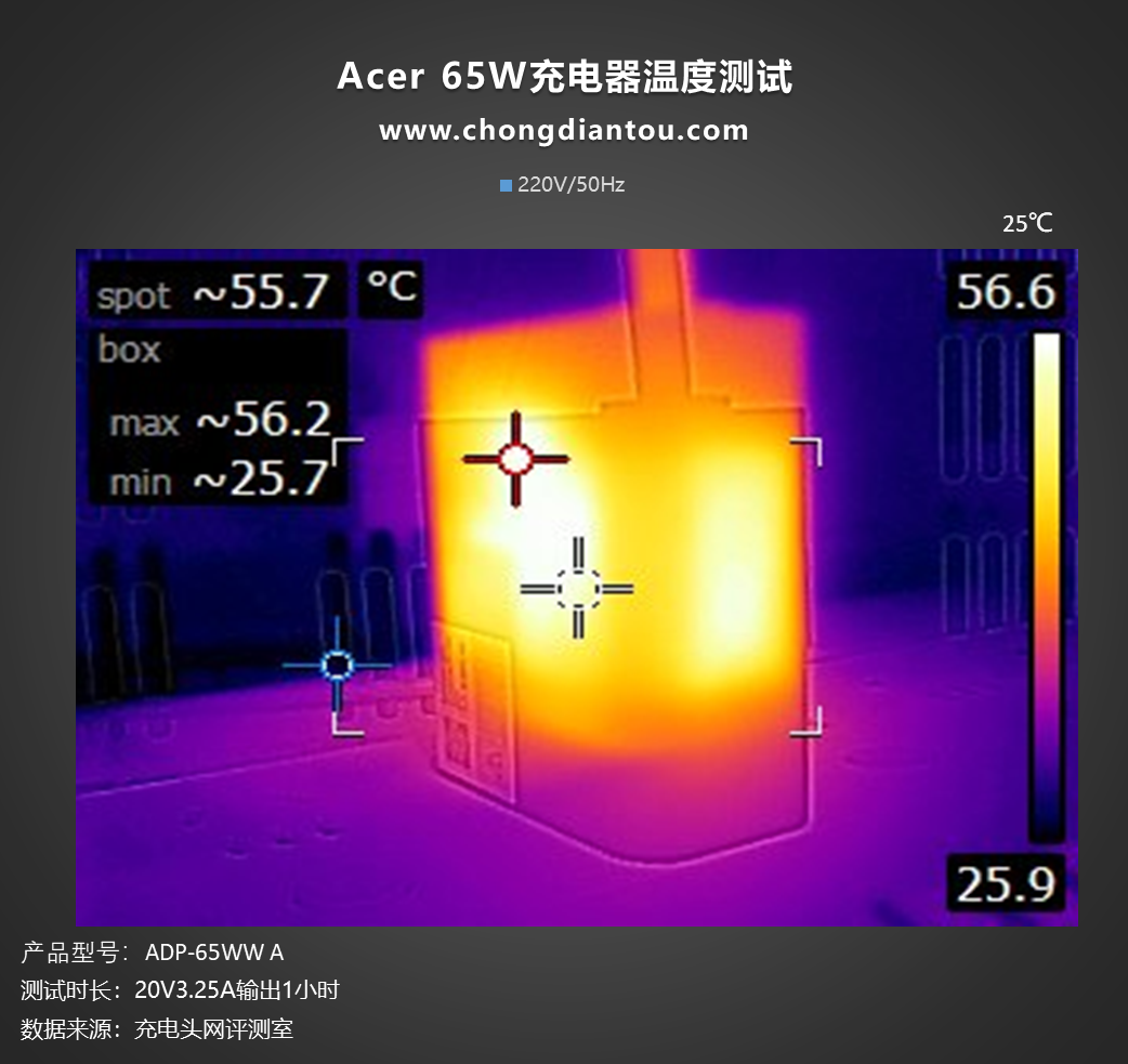

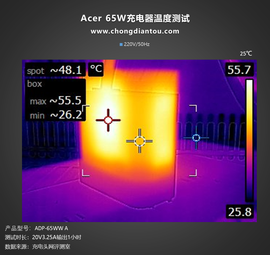

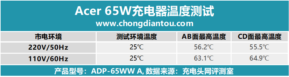

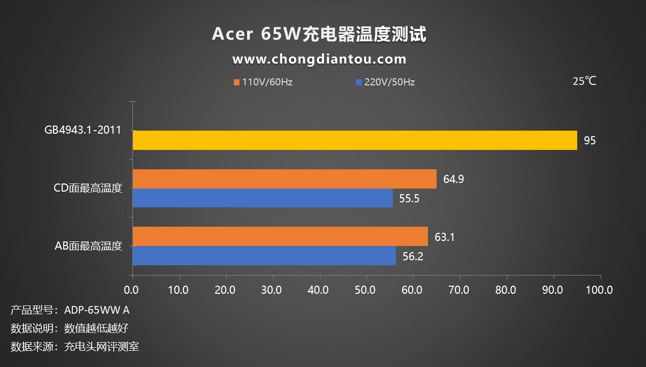

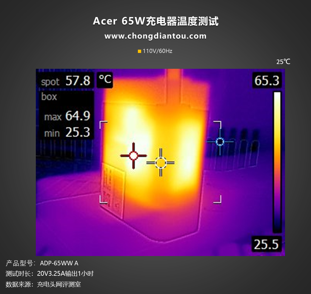

前面提到充电器工作时会涉及到效率转换的问题,其中的损耗电量绝大多数以热量散发,所以充电器长时间工作的发热情况也是测试的重要一环。让充电器以20V3.25A 65W的功率持续输出一小时,采集充电器表面温度,实验全程将充电器置于25°C恒温箱当中。
1小时后使用热成像仪拍摄充电器两个侧面表面的最高温度为55.5℃。
另外两侧的最高温度为56.2℃。
再看看 110V 60Hz 的市电环境下,充电器的温度表现。
1小时后使用热成像仪拍摄充电器两个侧面表面的最高温度为64.9℃。
另外两侧的最高温度为63.1℃。
将温度数据汇总,方便大家查看。四个温度数值在55℃到65℃左右。
柱状图部分,可以轻松的看出最高温度与最低温度,在110V市电环境下温度较高,为64.9℃;在220V市电环境下温度较低,为55.5℃,完全低于GB4943.1-2011中对于温度的规定限制。
