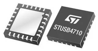

STUSB4710 DFP控制器主要用于电源提供端,例如交流电源适配器、电源、USB HUB分线器、充电座、智能插头和显示器。这款芯片集成与所连设备充电握手所需的全部电路,支持多达5档输电功率(Power Delivery Profiles)。通过内部非易失性存储器,各项参数可全部自定义,可处理整个连接过程,均无需外部CPU介入和额外的软硬件,能够直接使用。如果是多端口应用(例如,一拖四分线器),通过一个I²C接口,可将多个STUSB4710芯片并连到一个微控制器(MCU),实现功率分配算法。

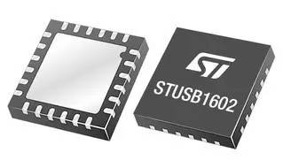

STUSB1602可管理电源或设备里的USB Type-C端口。片上配置通道(CC)控制逻辑能够管理整个连接建立过程,包括选择VBUS默认、中电流或高电流模式。此外,该芯片还集成一个受保护的可编程600mAVCONN功率开关,以支持附件和主动线缆。STUSB1602实现一个USB PD物理层(包括双相标记编码IP),支持外部微控制器实现的输电软件栈。该软硬件均通过USB PD2.0受电端和供电端认证。此外,该产品兼容USB PD3.0核心功能和大部分选项。支持附件模式和电池没电模式。
STUSB1602采用4mm x 4mm QFN24封装

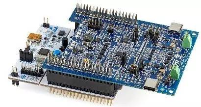

STUSB1602评估板(P-NUCLEO-USB002)包括STM32F0微控制器和一条type-C线缆
STUSB4710评估板(STEVAL-ISC003V1)内置DC/DC转换器
