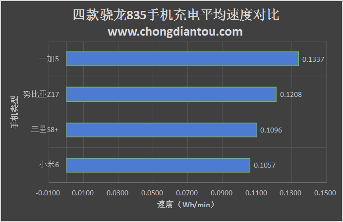

瓦时(Wh)是一个能量单位,日常生活中我们所说的一度电就是1000Wh,电能都是以Wh来计算的。因此电池拥有的总能量我们也采用Wh来计算,电池能量(Wh)=电池电压(V)×电池容量(mAh)/1000。每分钟充入电池的能量(Wh/min)能比较准确的反映充电快慢,所以我们采用Wh/min做为充电速度。
小编对这四款手机的平均充电速度做了一个简单统计(平均充电速度=电池能量/充电时间)。其中一加5平均充电速度最快,其后依次是Z17、三星S8+、小米6;当然,这里指的是平均充电速度。

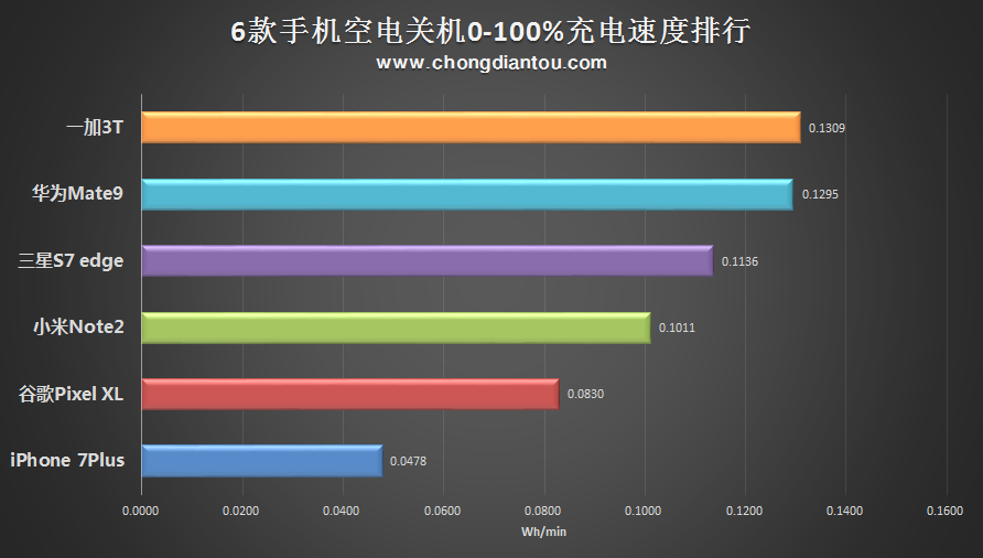

而对比去年的测试,平均充电速度排在前面的也是采用低压大电流快充方案的一加3T和华为mate9。由此我们也不难看出,在充电速度上,低压快充方案要优于高压快充方案。

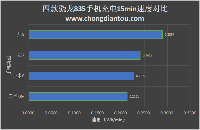

相信大家对类似“手机电量低于20%”这样的提示并不陌生,当然这也是很多手机控最不愿意看到的。所以,大家越来越习惯于利用碎片化充电时间。比如出门前的一小段时间,吃饭、喝茶的间隙等等。由于充电时间比较短,所以充电速度就显得尤为重要,尤其是在这炎热的天气里,估计没几个人愿意在出门时多带一个充电宝。
以手机的剩余20%电量为例,小编分别计算出了四款手机在充电15min内速度。可以看到,一加5的速度最快,约为0.2897Wh/min;其此次是努比亚Z17和小米6,三星S8+的充电速度最慢。所以,在利用碎片化的时间充电时,采用低压大电流快充方案的一加5在缓解手机没电这个问题上也有着最理想的效果。
从以上的测试结果来看,一加5在充电速度上确实要占明显的优势。充电1小时,电量更是可以达到92%,强势领先其他几款机型。而这样出色的成绩一方面是取决于充电功率大小,另一方面则要归功于低压大电流充电方案了。
