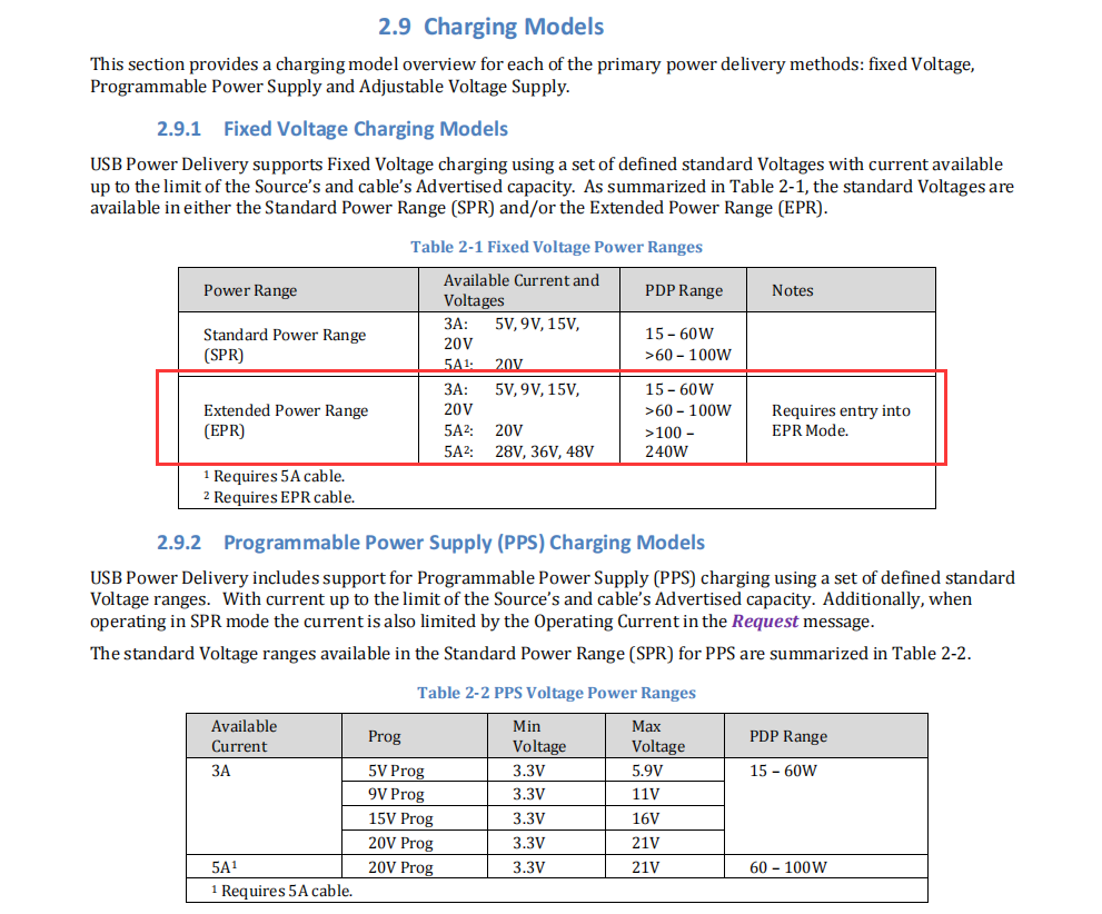

相对于支持PD 3.0快充协议的充电器或支持PD 3.0最大功率传输的数据线,其最大功率上限为100W,已经满足不了当下时代的发展需求;在USB-IF协会发布USB PD 3.1 快速充电标准文件中明确表示,PD 3.1协议的输出功率最大可以达到 240W。
例如去年 MacBook Pro 16 2021 标配了首款PD3.1氮化镓充电器后,各大厂商也紧随其后发布支持PD 3.1快充的氮化镓充电器或是支持PD 3.1 快充的充电线。而今天,充电头网将继续盘点一些已经评测过的支持PD 3.1 快充的C to C线,亦或者它们已经存在于你的购物车之中!
PD快充
USB-IF 推出 PD3.1 新标准,物理接口仍然为 USB-C 通用性不变,在原有PD3.0的基础上新增的 28V、36V、48V 三个扩展电压档位;而需要了解到PD充电协议是仅支持C to C型线缆。
相较于常见的PD 3.0协议,市面上绝大多数USB-C端口充电的笔记本都支持此充电协议,而目前PD协议已经更新到PD 3.1,最高支持48V 5A 240W充电功率,虽然相关的主设备较少,但市面上支持240W充电线却已经悄然上市。

支持PD3.1快充技术的充电线,提高PD3.0一直以来100W的功率上限,使得其具备了为游戏本充电的能力,并且目前支持PD快充协议的线材仅是C2C(USB-C to USB-C)形态。
其次,支持PD3.1快充技术的充电线基本都是5A线材,并且是基于Type-C v2.1 规范制作;虽协议中表明开放了更高的工作电压,但极端状态下可达50.9V ,因此会要求数据线内置的VBUS电容等功率器件的耐压值需要高于50.9V,在eMarker测试中会发现承载电压不低于50V。
另外,支持PD3.1快充技术的充电线会有两种渠道获得,一是零售,而是随主设备附赠;但与市面上各家的私有协议充电器搭配的线材不同,一是并不是PD 3.1快充协议,电压电流档位与USB-IF协会的标准不相符,需重新设计制作;二是仅支持自家充电器或设备,兼容性方面是私有,而PD协议是公有协议。
