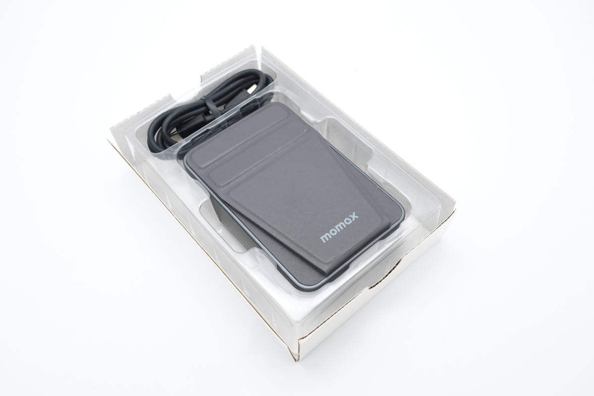

摩米士透明磁吸支架无线充固定在透明壳中,周边另有硬纸盒防护。

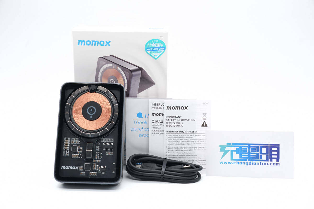

取出包装所有物品,除充电宝外,拥有说明书、C to C充电线,并且另附赠产品宣传手册。

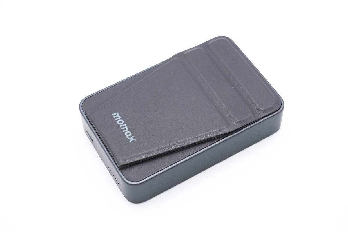

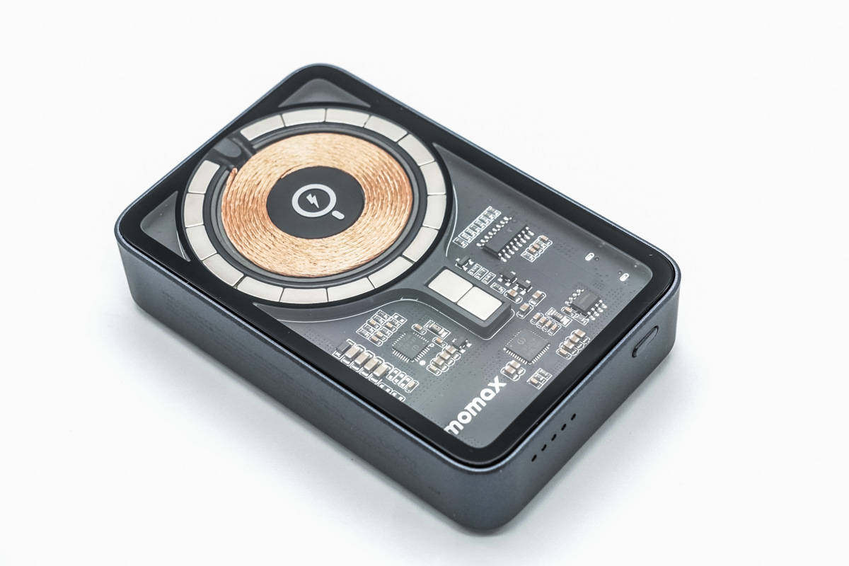

正面采用全透视钢化玻璃设计,电路PCB板用料清晰可见,赛博朋克透明风格,彰显未来主义机械科技美学,金属磁吸模组反射出合金光泽;其次就是左下角的印有摩米士品牌Logo。

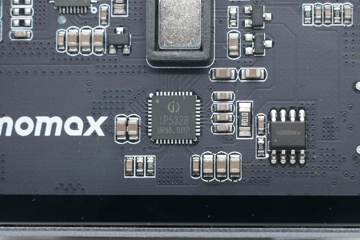

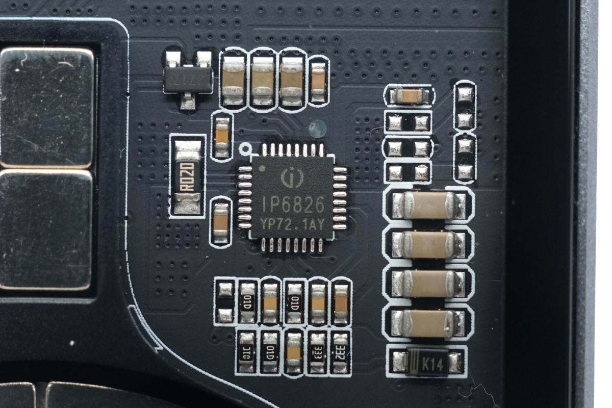

无线充电左侧部分采用英集芯 IP6826 全集成方案,右侧为NPO谐振电容;高集成的无线充电方案配合贴片电容有效减小体积,并支持15W快速无线充电。
电路板下部分丝印 MOMAX 的 Logo,中间是英集芯 IP5328,用于移动电源电池管理,右侧是电池保护芯片。

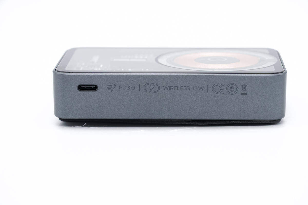

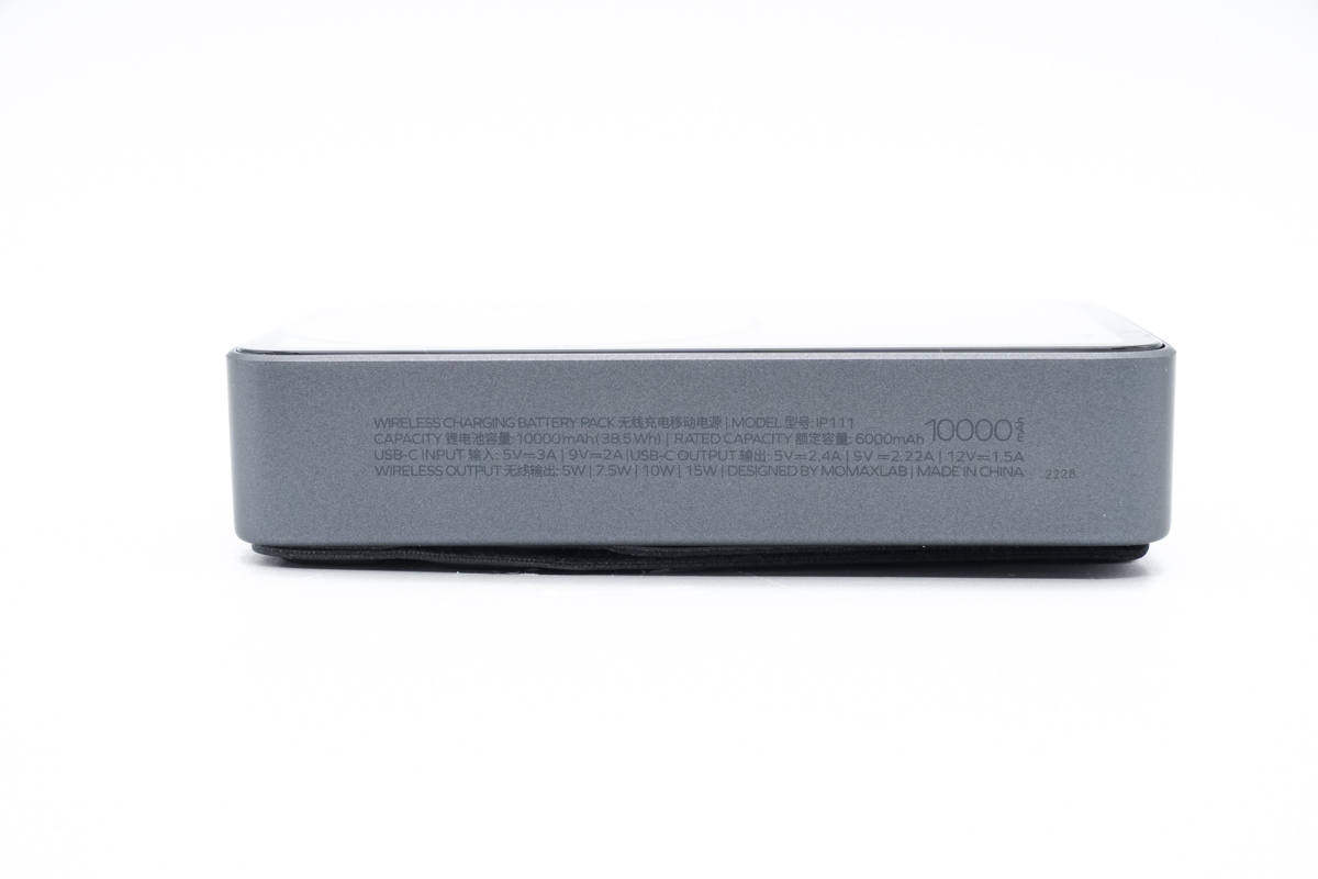

无线充侧面中框印有产品的规格,产品型号:IP111,电池容量10000mAh,参数规格与包装盒一致,就不做过多阐述。

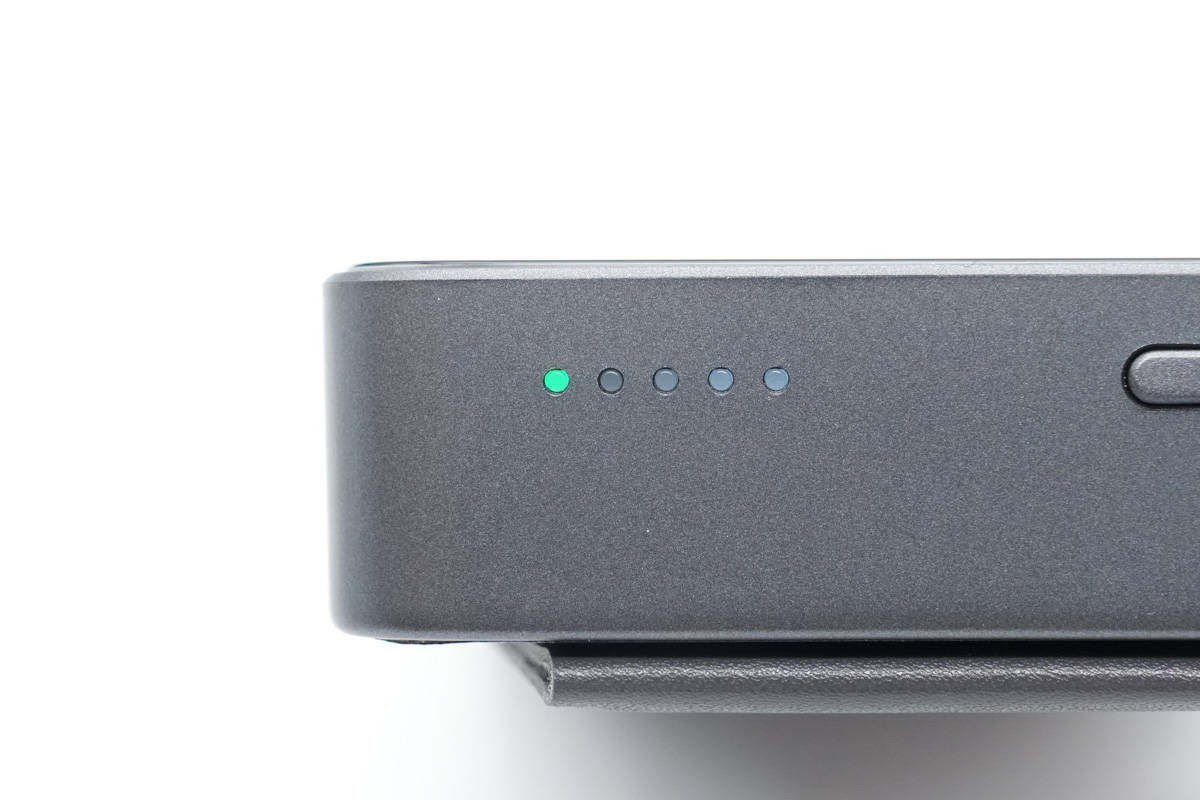

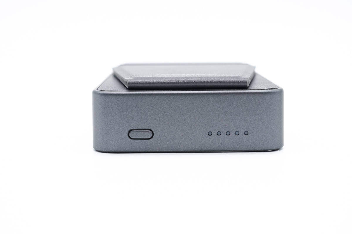

无线充底部设计从左到右依次为电源开关键、1颗状态指示灯以及4颗LED电量指示灯。
无线充在自充电快充时显示绿色状态指示灯以及闪烁雾白色电量指示灯;对设备进行无线充电时显示红色状态指示灯;对设备进行有线快充充电时显示绿色状态指示灯;有线无线同时充电时显示红色状态指示灯;此外,可双击电源开关键进入小电流模式,对支持无线充电的手表、耳机等设备进行无线充电,安全不伤机。
侧面配备USB-C端口,可实现输入输出,支持PD3.0快充,并印有最高15W功率无线快充标识。

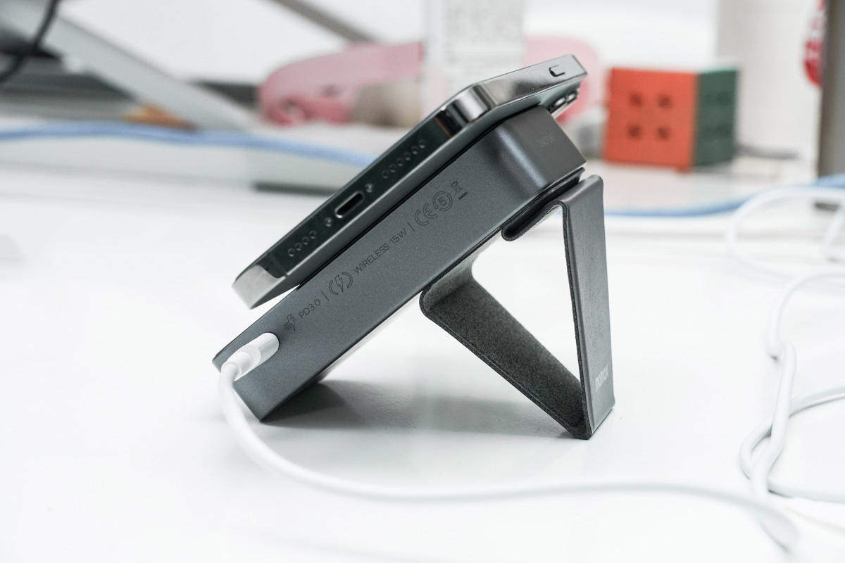

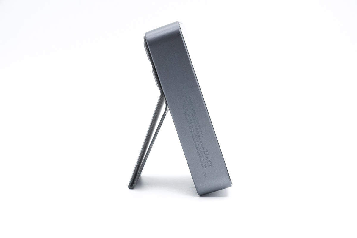

背面是皮质底盖,可作为无线充支撑架,两块凸起横条同样拥有磁力。
打开背部底盖,可以很稳定支撑无线充立于桌面上;并且背部底盖为三段式结构,两档支撑角度可选,打开呈三角状。

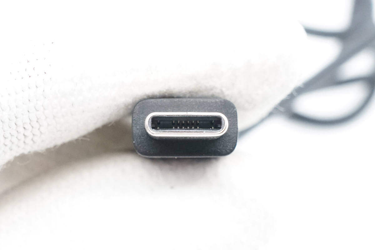

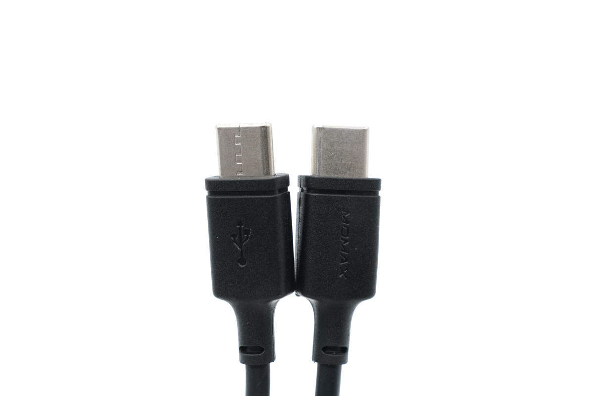

附赠的C to C充电线与线身一体注塑成型,子端外壳并凹印有“MOMAX”以及USB传输规格标识。
可看到USB-C端口内部并非采用满PIN 脚设计,或仅充电功能。

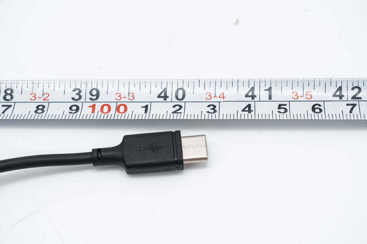

充电线材长度约为103cm,可满足出行使用需求。

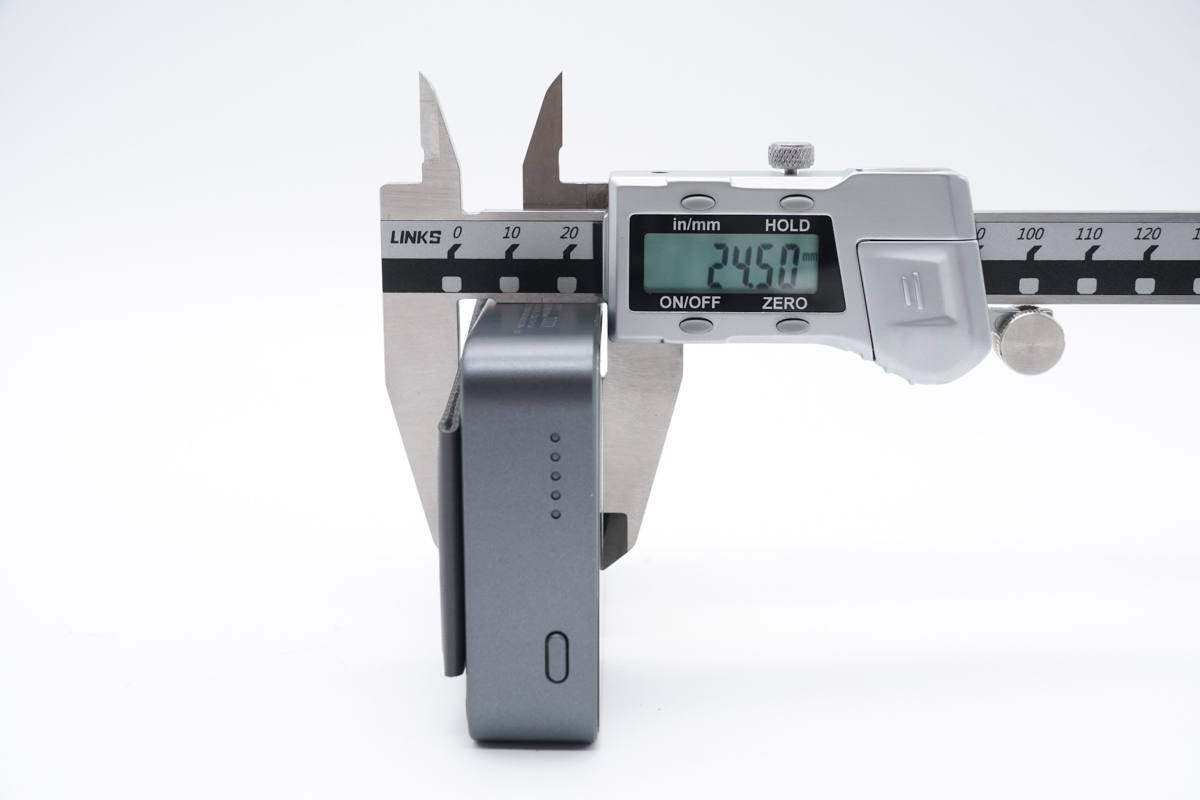

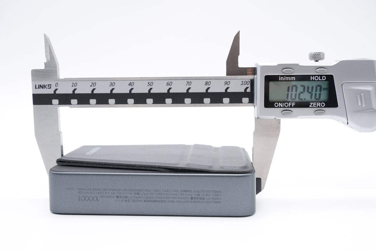

摩米士透明磁吸无线充长度约为102.4mm。

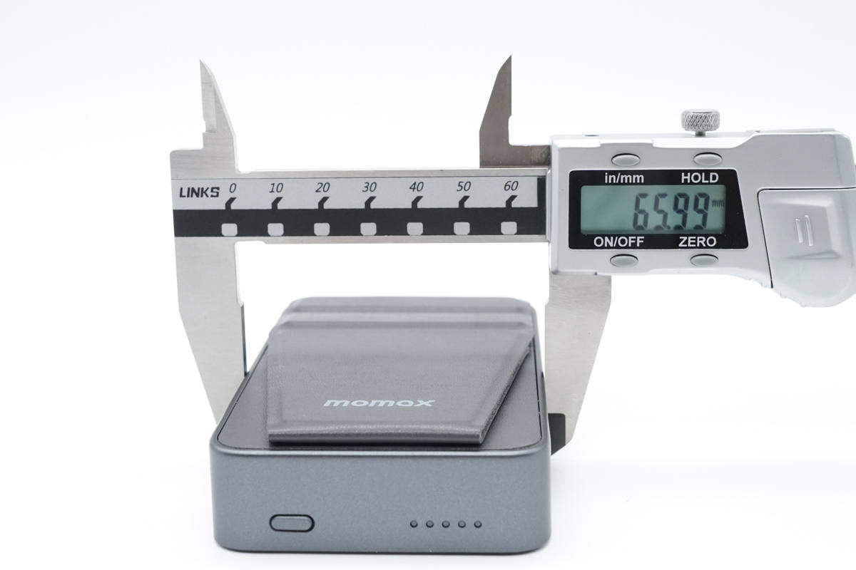

摩米士透明磁吸无线充宽度约为65.99mm。
摩米士透明磁吸无线充高(厚)度约为24.5mm。

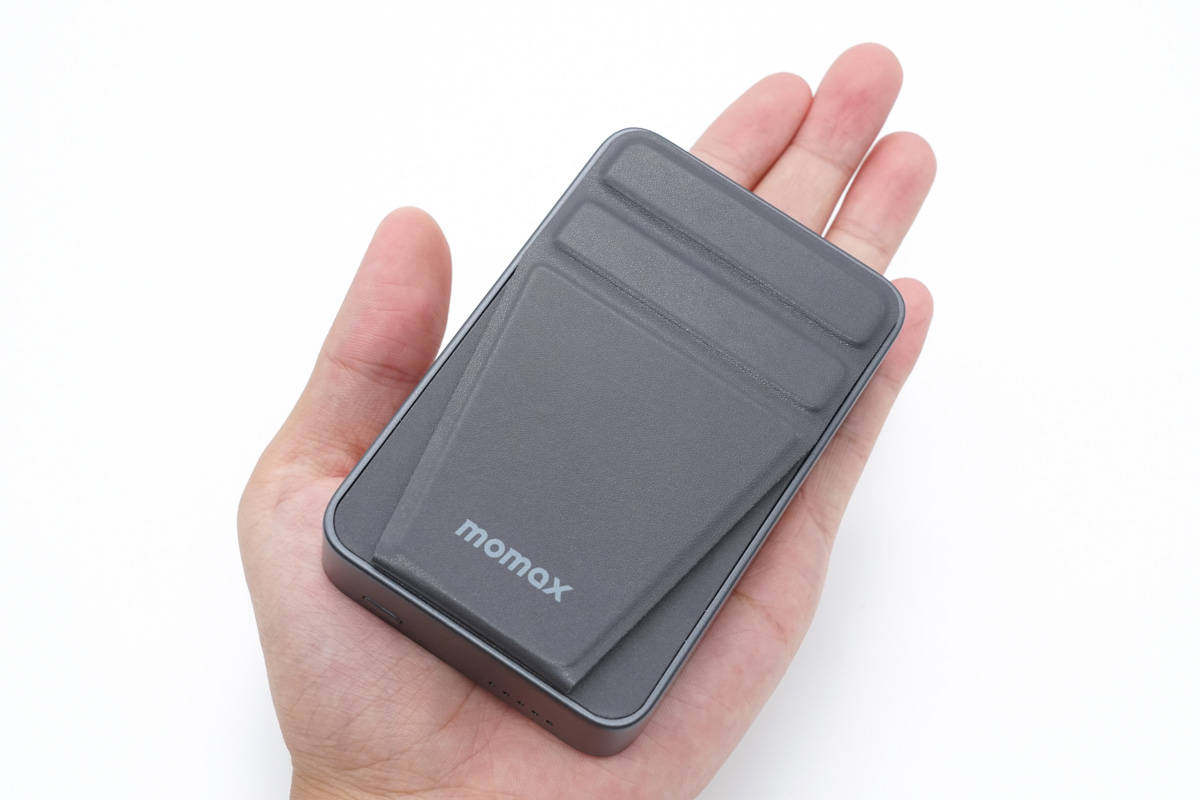

摩米士透明磁吸无线充重量约为234.9g,与 iPhone 13 Pro Max 238g的重量相差无几。
放在成年男性手掌中,实际手感上似乎比手机要小要轻。

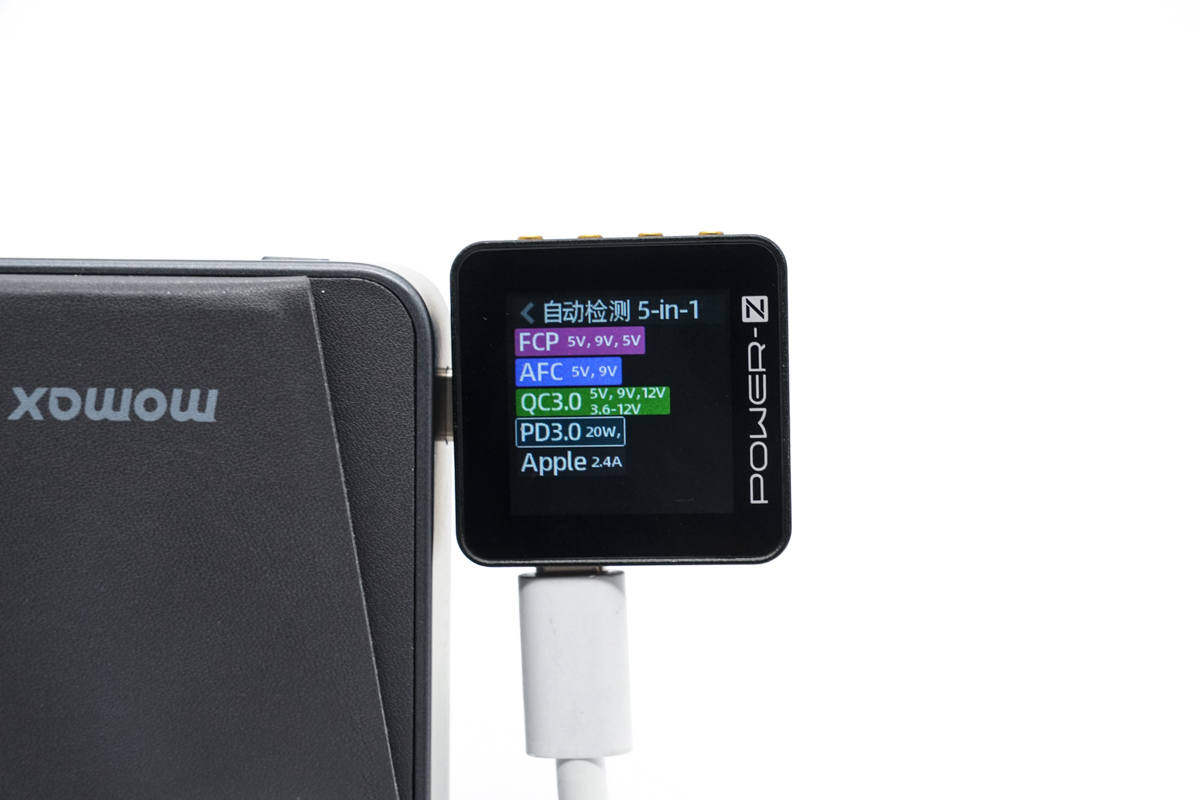

除了支持PD3.0协议外,秉承探索全面的观点,对USB端口进行协议测试,方便用户可以根据具体的协议来匹配输出设备。
使用POWER-Z KM002C测试仪读取USB-C端口快充协议,实测支持 Apple2.4A、QC3.0、AFC、FCP、PD3.0 等充电协议,覆盖协议范围还不错。

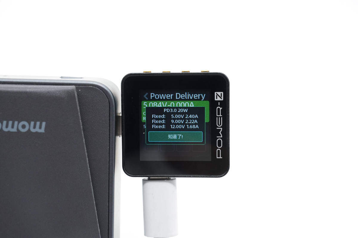

PDO报文方面,支持 5V2.4A、9V2.22A、12V1.68A 三组固定电压。

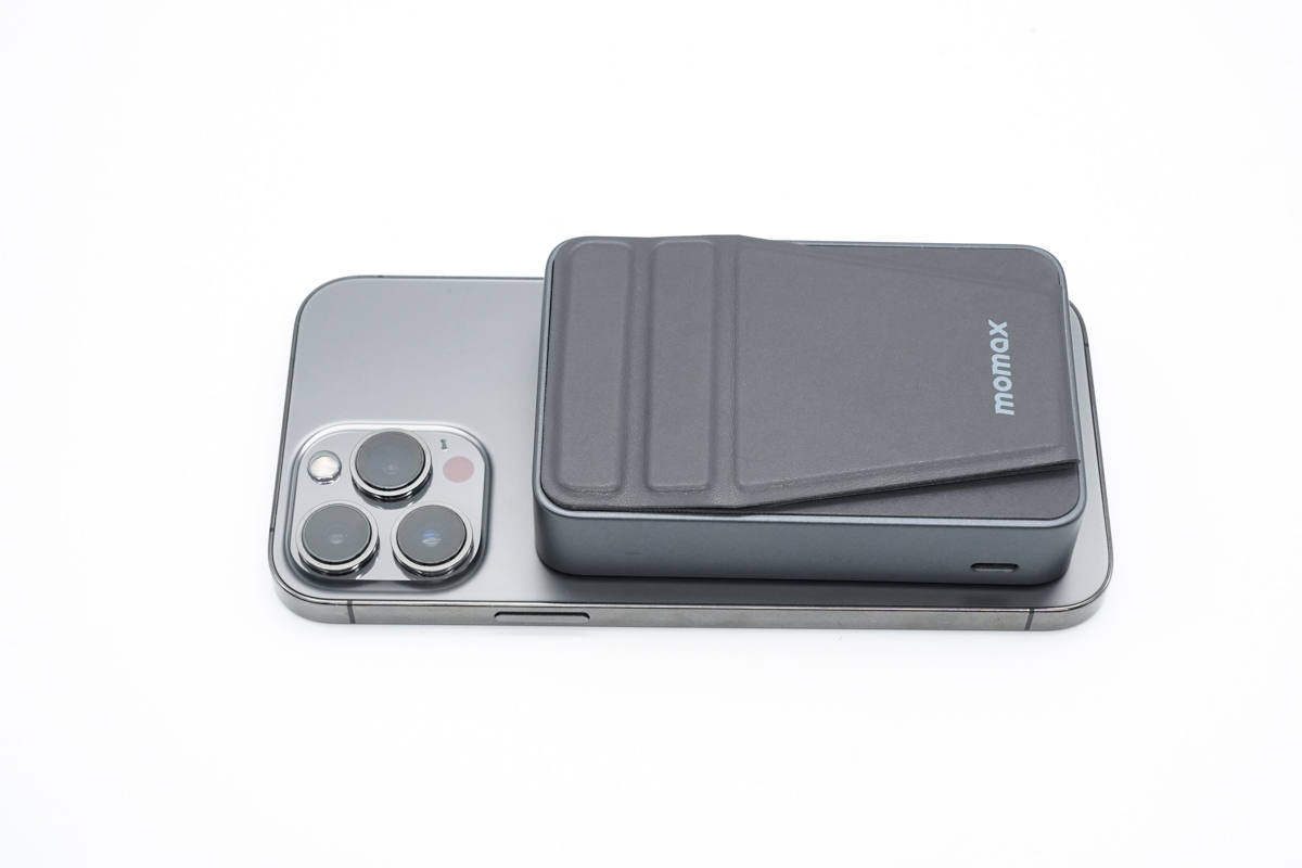

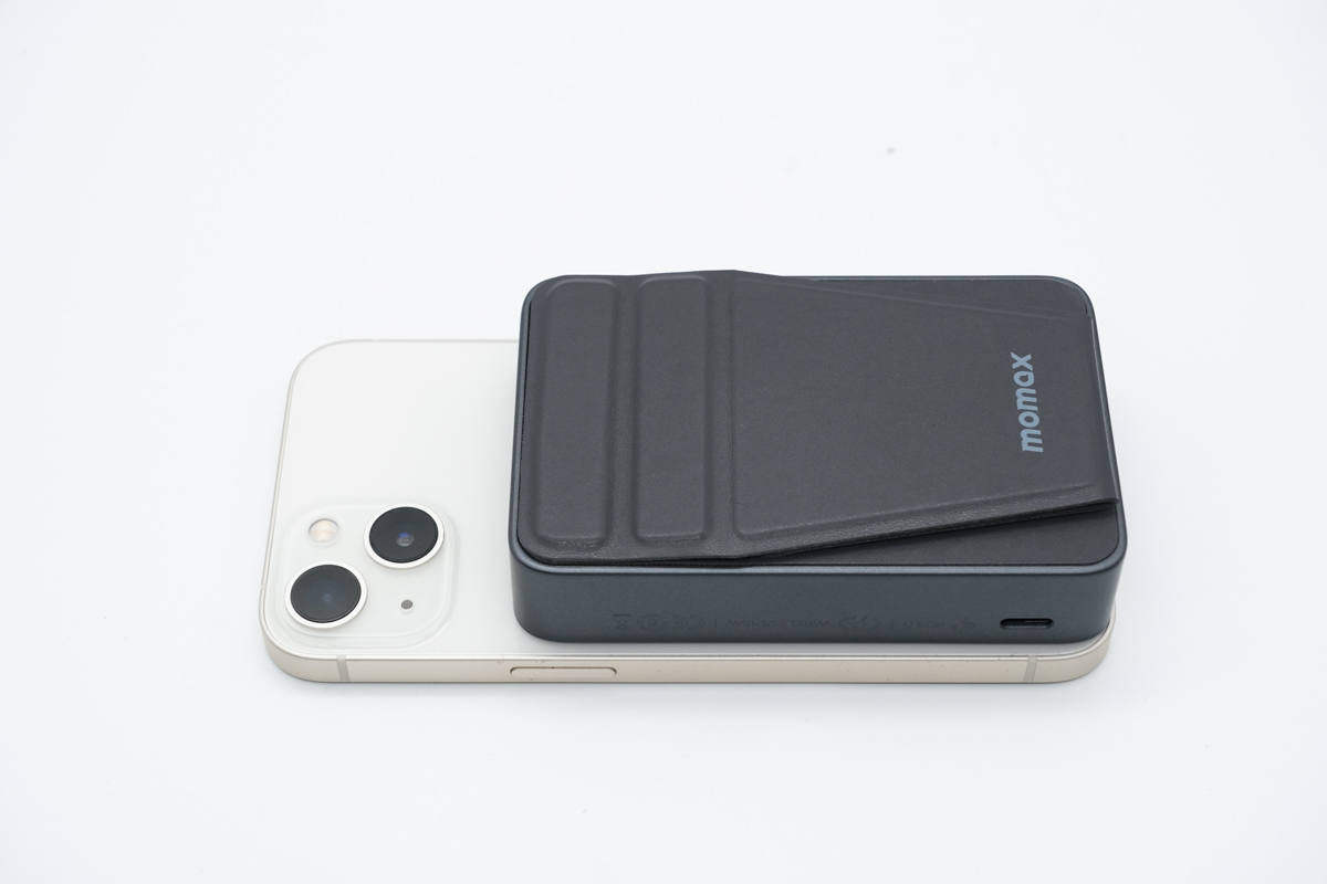

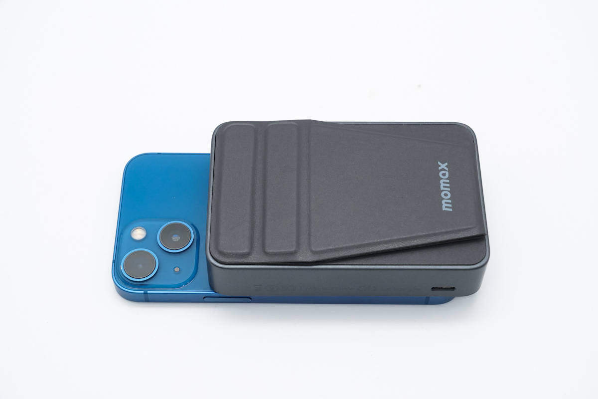

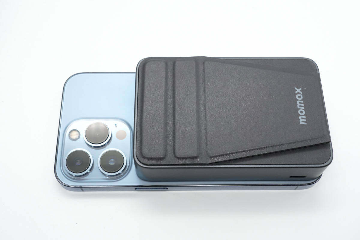

搭配最小的5.4英寸的iPhone 13 mini,可以看出兼容性还是不错的,磁吸区域对准后并未遮挡摄像头,底部边缘略微超出。
iPhone 13 相比较 13 mini,镜头模组不变,机身尺寸更大,适配度方面更加合适,底部边缘刚好对齐。
整体来看,iPhone13 Pro由于机身不变镜头模组变大,因此相较于iPhone 13 适配稍显紧凑,但整体协调性方面不受影响,适配没有问题。
搭配最大的iPhone 13 Pro Max,显得无线充相对娇小,尺寸方面也是完美适配。

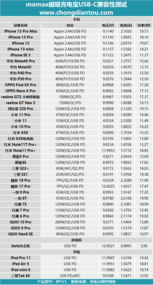

兼容性测试环节可以清楚的得知移动电源为各个设备的充电情况,充电头网会使用数十款设备搭配移动电源进行测试,为读者呈现真实的测试数据。

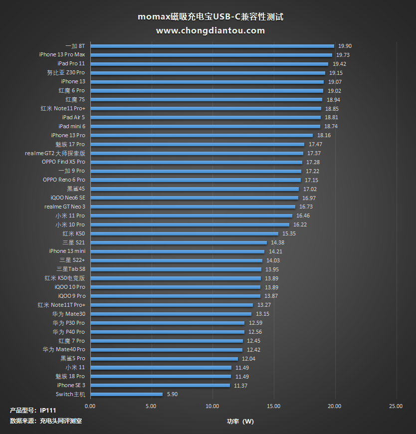

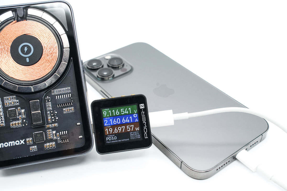

这款摩米士移动电源USB-C接口支持20W快充,使用移动电源USB-C接口为iPhone 13 Pro Max充电,功率为9.12V 2.16A 19.70W,可以满足iPhone 13 Pro Max的快充需求。

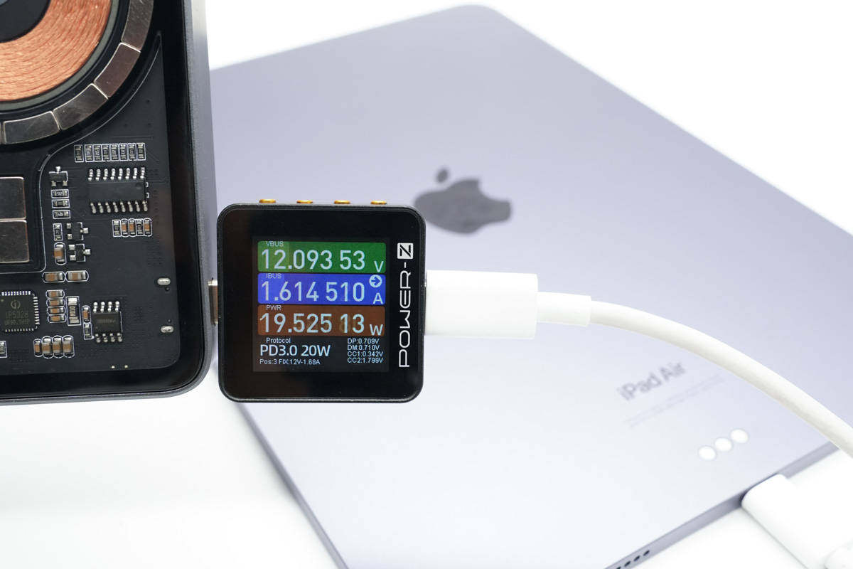

使用移动电源为iPad Air 5充电,功率为12.09V 1.61A 19.53W。
将兼容性测试数据汇总,这款摩米士移动电源(型号:IP111)支持大部分设备在9V 2.22A 20W档位充电,兼容性表现不错。
柱状图部分,可以更为直观地对比各设备的充电功率,各设备的充电功率表现相差不大。

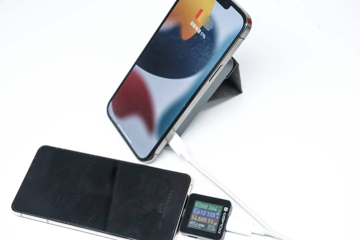

摩米士的这款移动电源配备USB-C接口和无线充电模块,除了单口快充外,同时输出时的兼容性表现如何,下面来通过实测了解一下。
使用USB-C接口为三星S21充电,功率为9.00V 1.61A 14.51W;同时可支持iPhone 13 Pro Max无线充电。

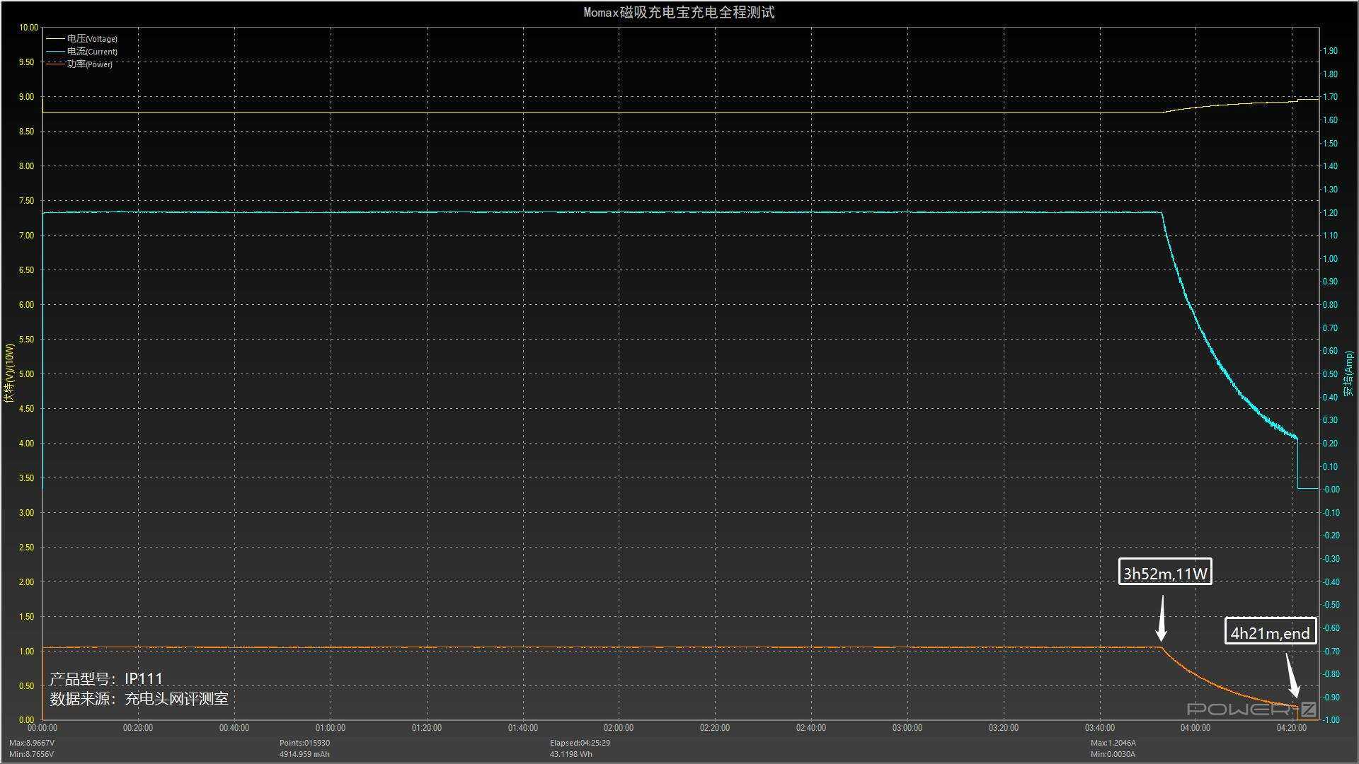

为模拟用户日常的使用该款充电宝的情况,我们测试了其充放电的过程,使用苹果35W充电器为其充电。
这是使用苹果35W充电器通过USB-C接口为其充电的全程,3小时52分钟前功率在11W左右,4小时21分钟充满。
该款充电宝的USB-C接口支持18W快充输入,为了更快的为充电宝恢复电量,建议使用20W及以上功率的充电器,以获得最佳的自充效果。

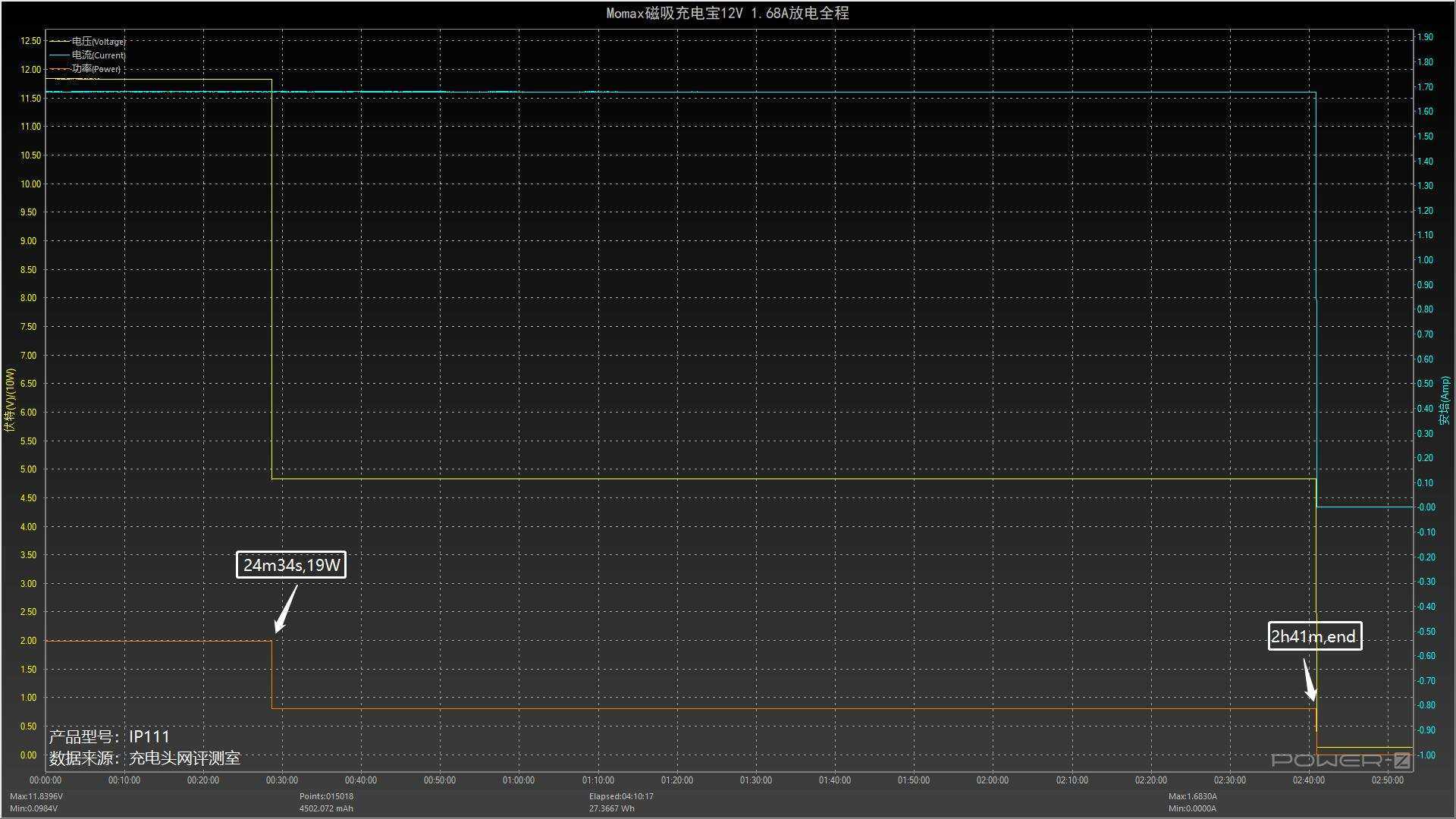

输出效率是衡量充电宝质量的一个重要因素,充电宝在以不同的档位输出时的效率是不同的,输出效率越高,说明转化率越高,发热也就越小,此次还测试了这款充电宝以不同档位输出下的输出效率。

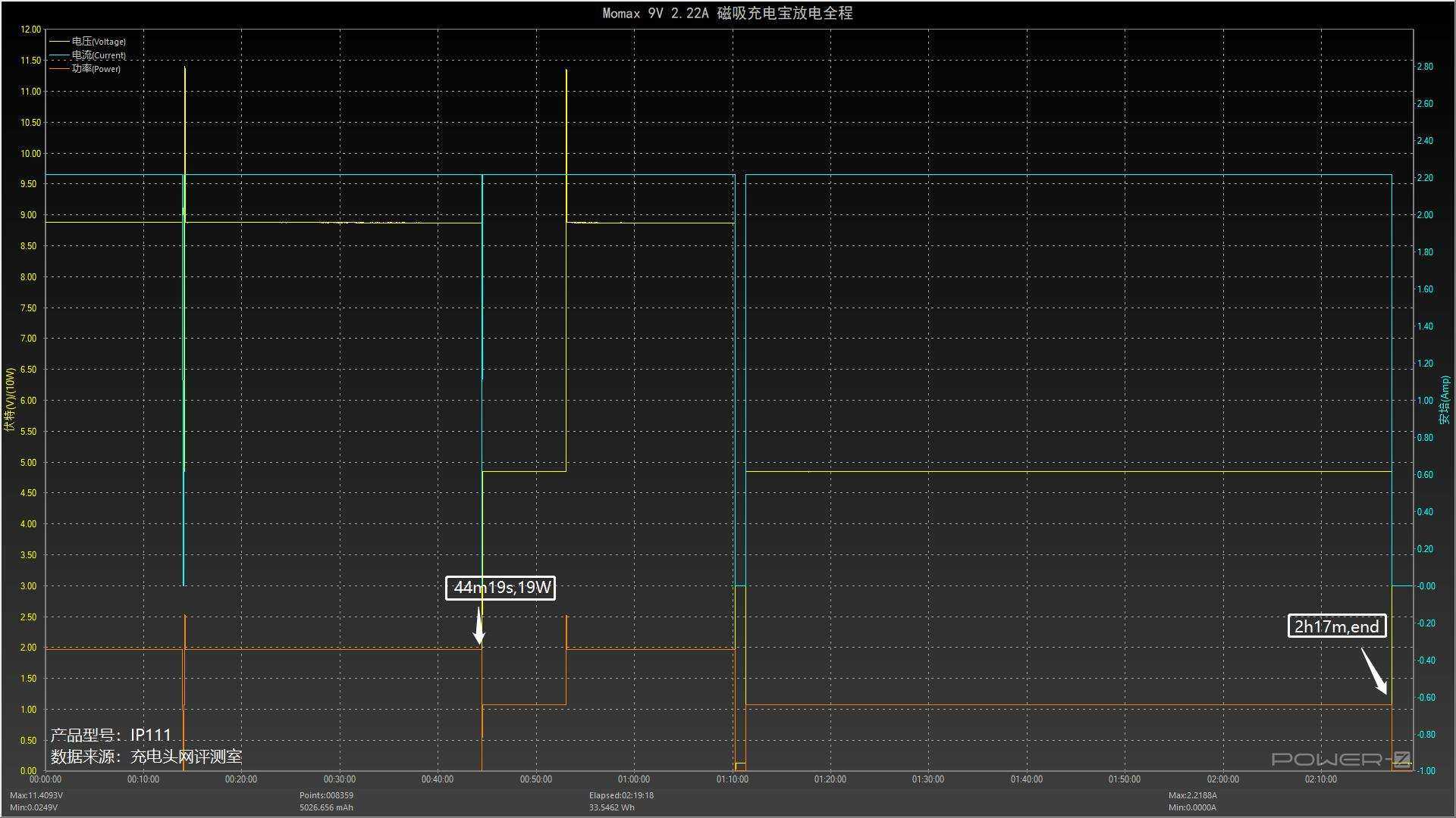

首先让充电宝以9V2.22A 20W的功率持续输出,最后于2小时17分结束。实际放出的电池能量约为33.55Wh,所以充电宝在以9V2.22A 20W的功率输出时的效率约为33.55/38.5=87.14%
再让充电宝以12V1.68A 20W的功率持续输出,最后于2小时41分结束。实际放出的电池能量约为27.36Wh,所以充电宝在以12V1.68A 20W的功率输出时的效率约为27.36/38.5=71.06%

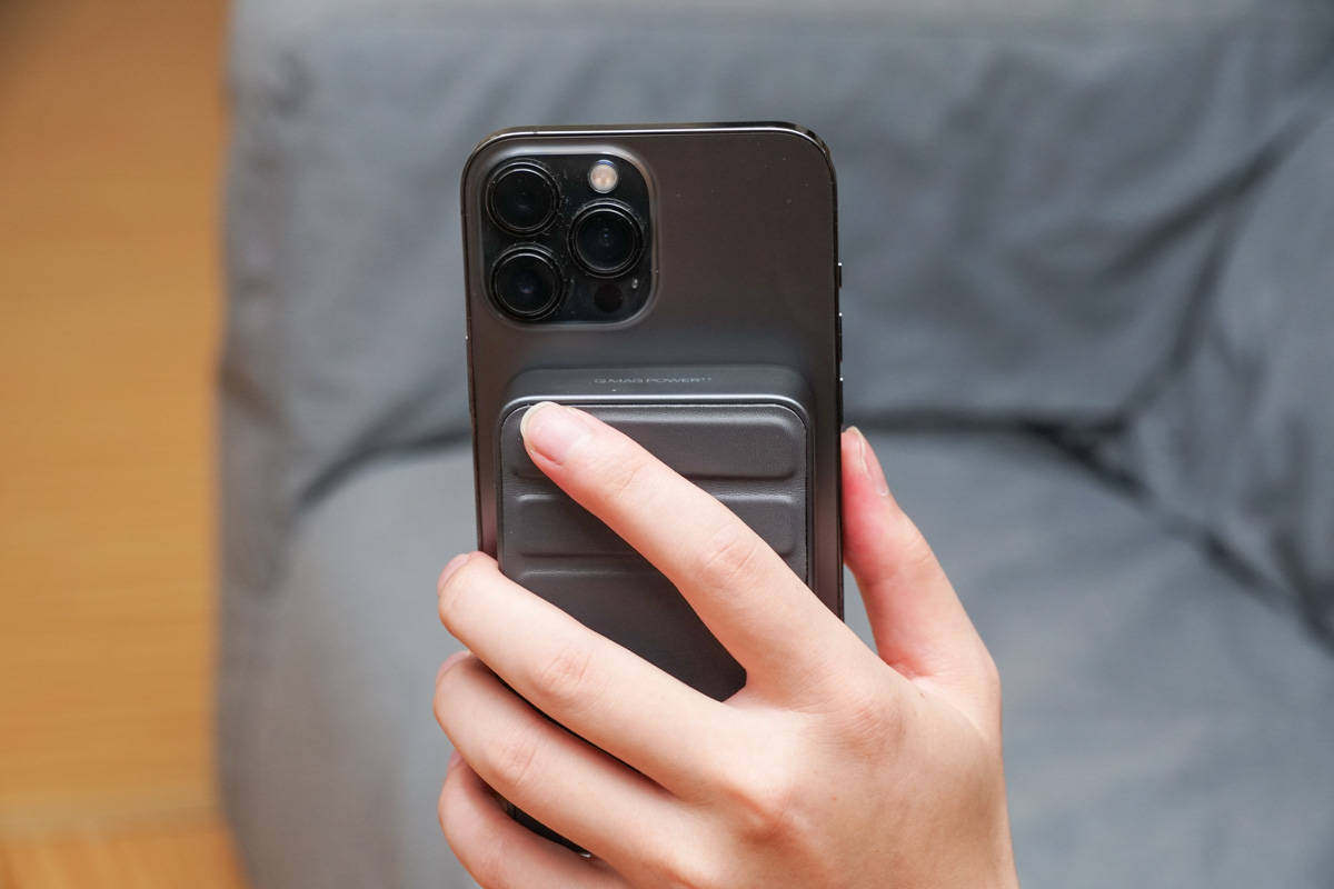

午休时间也是追剧的最好时刻,打开磁吸充电宝的支架,可立于桌面,手机也能180度自由横放,基本覆盖了各种使用场景。

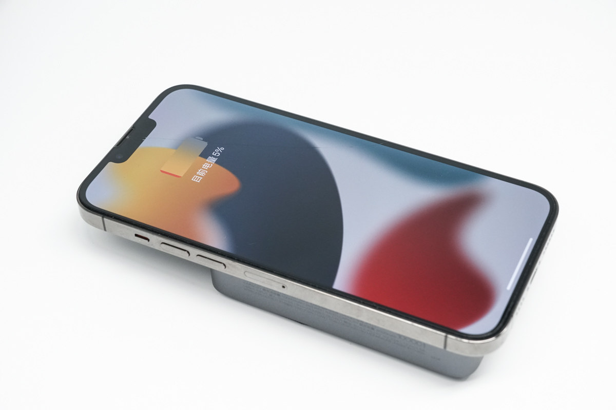

从背部看,磁吸无线充上部分的磁吸模组在强力吸附手机的同时,也可以给无线充接入充电,并且是优先给手机充电,手机充满后会自动切换给无线充充电,而无线充满电后将自动断电,变身成一个无线充电支架。

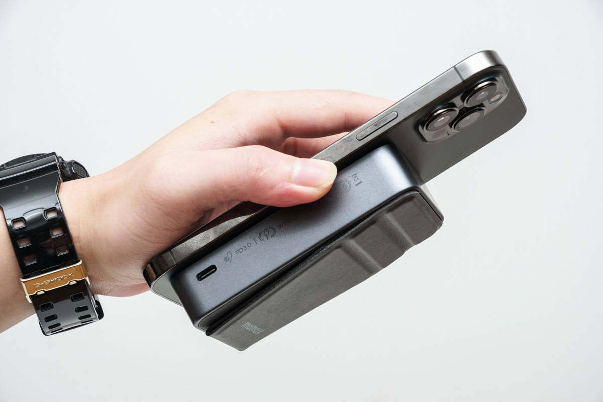

iPhone 13 Pro Max装载上充电宝后,按照笔者日常使用时的习惯手势握持手机,异物阻碍感并不明显;此外由于手机体型相对较大,对于女生而言,单手握持或将不方便操作。
搭配 iPhone 13 Pro Max 使用时,正常晃动下也不会轻易掉落。

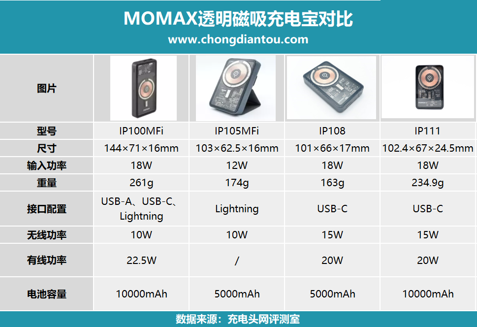

相比于前几代的透明充电宝,双机党用户可选 IP111更加合适,支持多档位功率输出和磁吸充电下,拥有更大的电池容量,户外休息时刻,手机立于桌面观影也更便捷;而户外轻度使用时其余三款更为精简,对于追求极致便携和颜值的用户,是MOMAX充电宝的不二之选。
