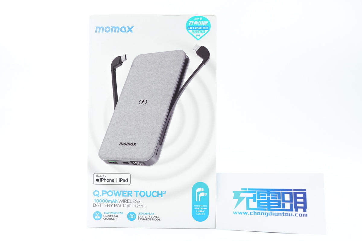

按照惯例,先看包装。
包装盒正面除印有充电宝外观设计图示和10000mAh电池容量蓝色字样外,可以看到左下角印有支持无线充电标识、电量数显屏的图示及字样。另外这款充电宝名称为 Q.POWER TOUCH 2,并拥有MFi认证;右下角蓝色圈内图示表明拥有USB-C、Lightning充电头,这点也已经在外观图上有所展示。
背面印有产品使用场景图示,下部分印有多语产品规格参数铭文。

包装盒采用磁吸翻盖式设计,本体位于透明塑封盒内,此外,正面盖板背面也有印刷产品无线充电场景图以及说明字样,可实现15W 无线快充。
取出包装盒里配件,除本体外,另有一份多语言说明书、以及产品宣传手册。

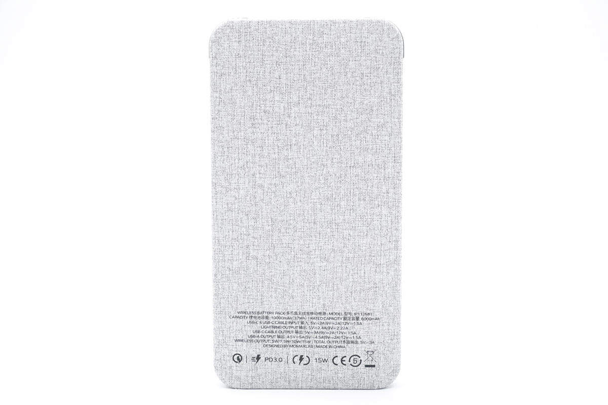

MOMAX 无线快充充电宝背面采用相同设计,底部为充电宝双语规格参数铭文,与上文详细阐述的参数信息一致,这里不再赘述。此外,最下一行印有支持的充电类型,PD3.0 和15W无线充电。

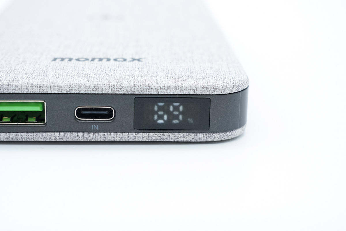

侧边黑色边框采用ABS+PC塑料材质制作,与上下面板形成“三明治式”结构;最底部配置USB-A、USB-C端口以及电量数显屏,可以看到USB-A端口内部母口胶芯为摩米士绿,辨识度明显。
此外,底部USB-C端口下方印有“IN”,表示输入端口,实测仅支持输入功能,即对充电宝充电;此外,搭载的雾面LED显示屏代替LED指示灯,拥有更明确的显示电量百分比。

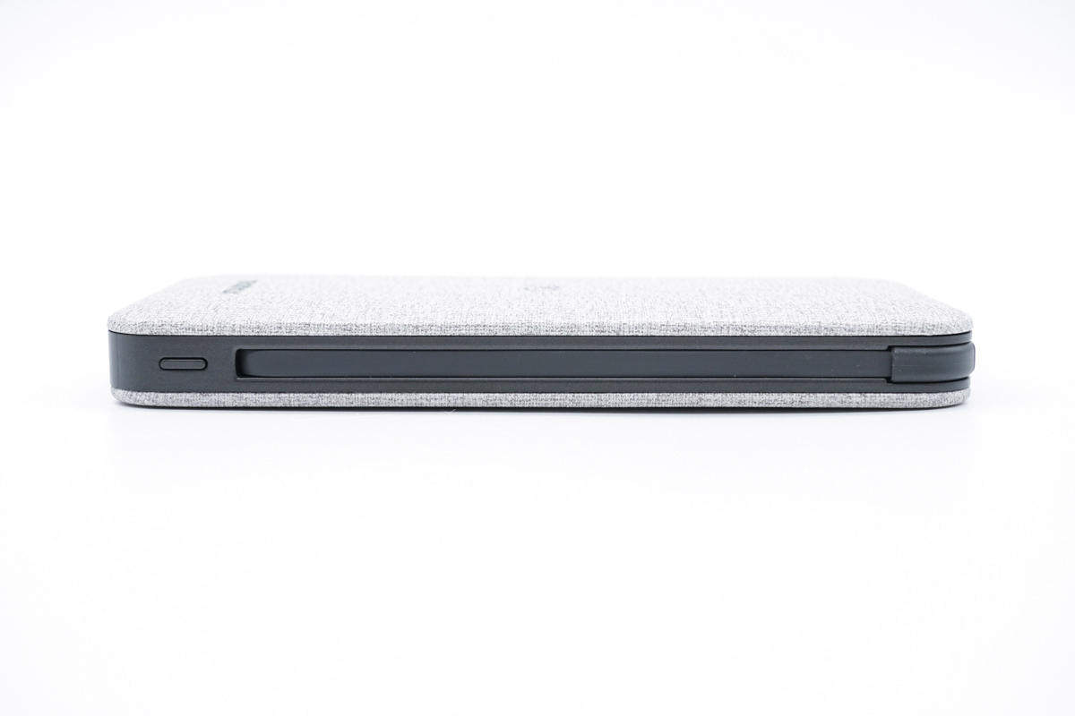

右侧边框最左侧为开关机按键,并且双击电源开关键进入小电流模式,对支持无线充电的手表、耳机等设备进行无线充电,安全不伤设备。

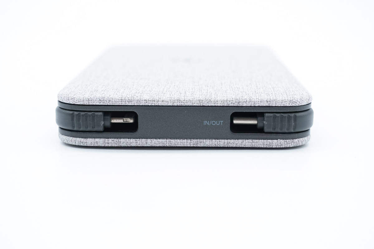

MOMAX 无线快充充电宝顶部可看到线材端子头类型,右侧自带线印有“IN/OUT”标识,表明可实现输入输出,通过线材既能充设备也能实现自充。
自带线材展开后的如上图,右侧为自带 Lightning 线材,采用全新C94端子头,并且是通过 MFi认证,充电稳定不弹窗,支持PD 20W 快充。
两侧均为自带线收纳槽,收纳后平整不突出。

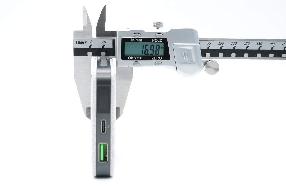

MOMAX 无线快充充电宝长度约为142.41mm。
MOMAX 无线快充充电宝宽度约为73.2mm。
MOMAX 无线快充充电宝高(厚)度约为16.98mm。

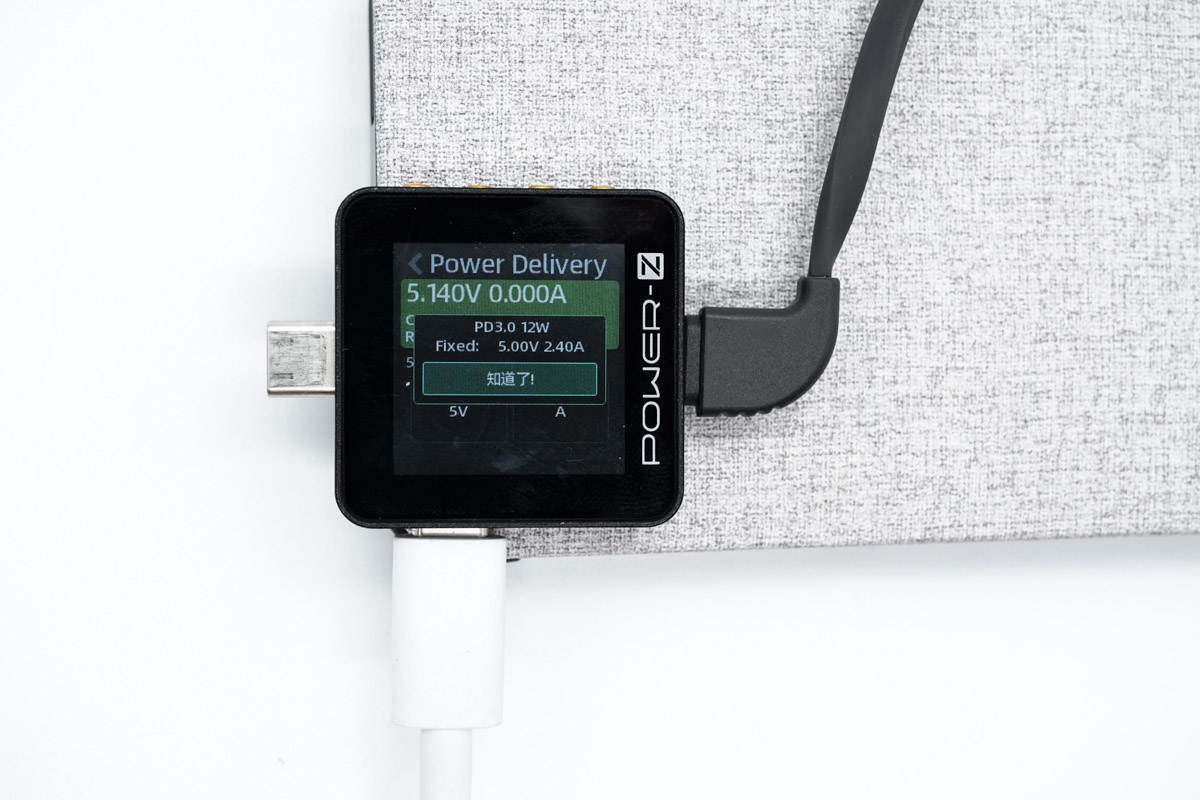

使用POWER-Z KM002C测试仪读取自带USB-C线端口快充协议,实测支持PD3.0快充协议。
PDO报文方面,实测自带USB-C线端口支持5V2.4A固定电压档位。

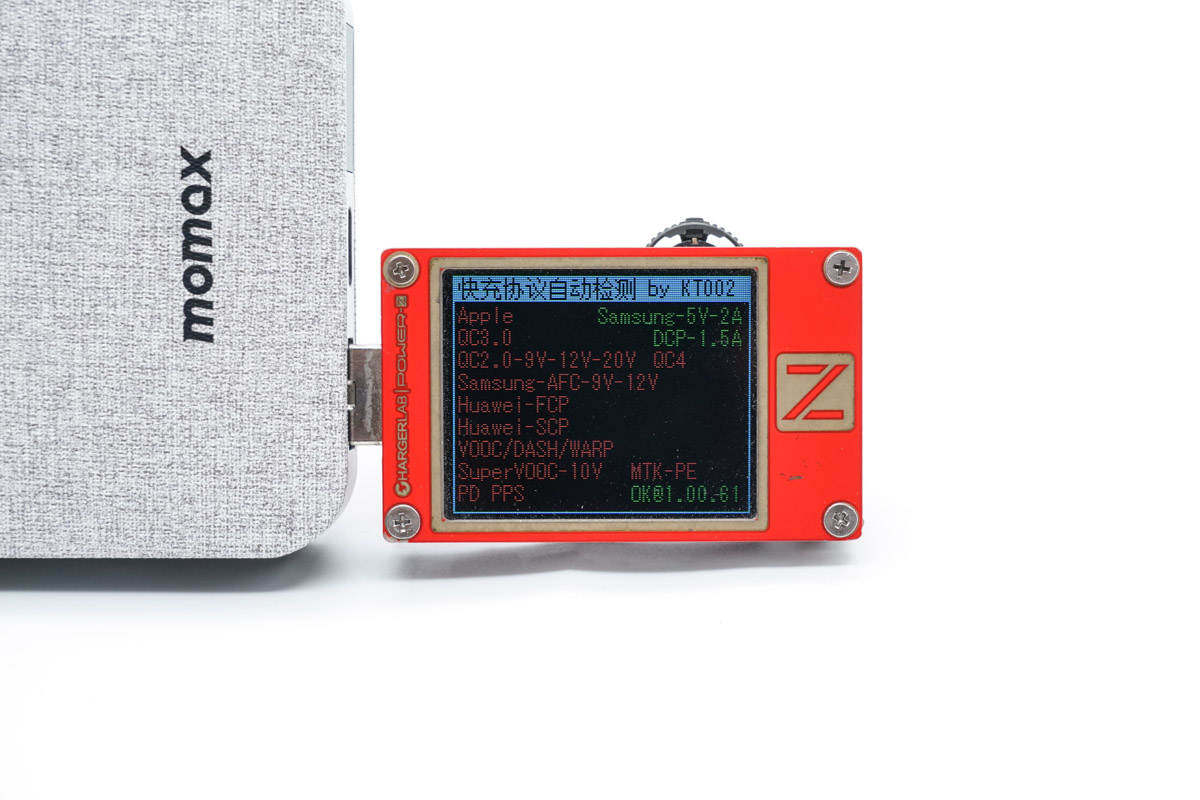

使用POWER-Z KT002测试仪读取USB-A端口快充协议,实测支持 Samsung 5V2A等充电协议。

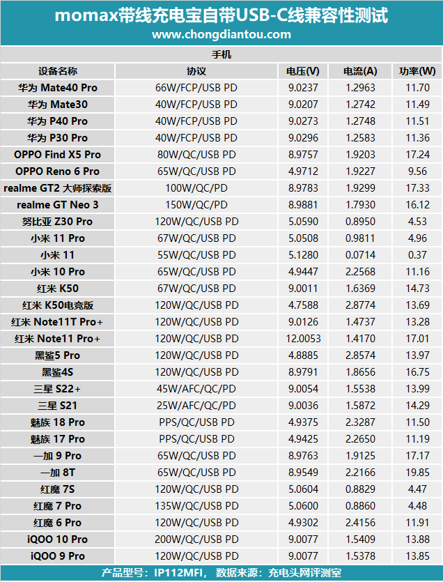

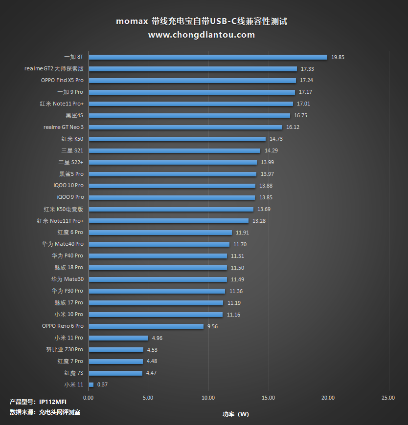

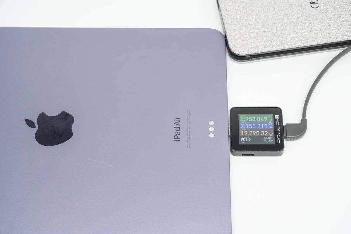

这款摩米士充电宝自带USB-C线支持18W快充,使用充电宝自带USB-C线iPad Air 5充电,8.96V 2.15A 19.29W,超过额定功率,说明这款充电宝自带USB-C线输出存在一定的功率剩余。
将兼容性测试数据汇总,可以看出这款充电宝针对大部分设备都支持在9V 2A 18W档位充电。
柱状图部分显示,这款充电宝自带USB-C线针对部分努比亚和小米设备的兼容性较为一般,其他设备的功率依次降低。

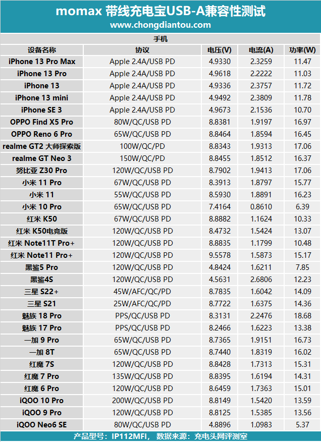

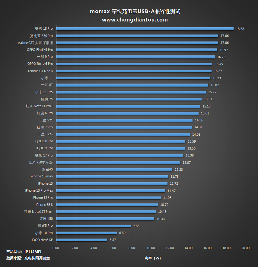

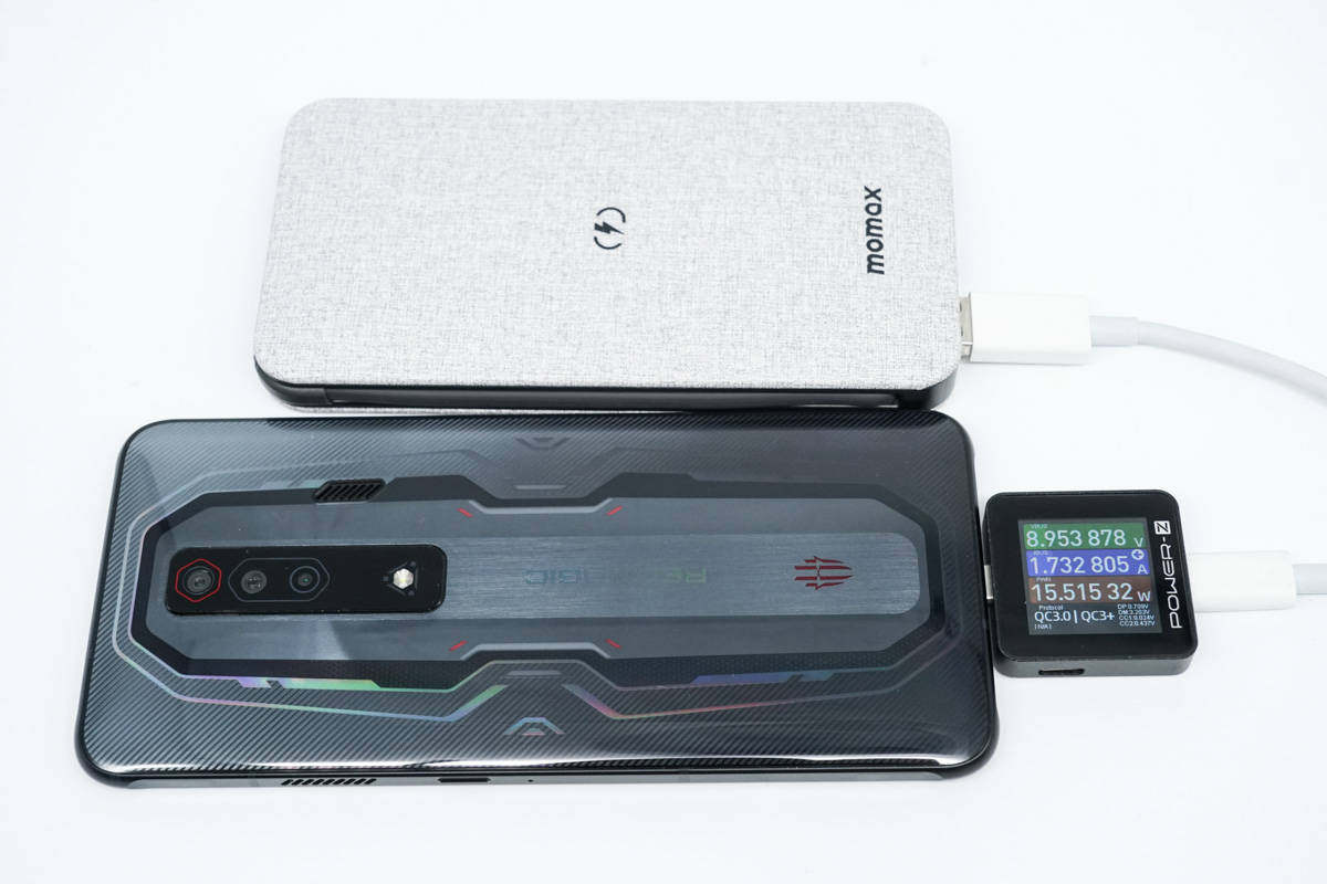

这款移动电源USB-A接口支持18W快充,使用充电宝USB-A接口为红魔7S充电,功率为8.95V 1.73A 15.52W。
将兼容性测试数据汇总可以看出,这款momax充电宝(型号:IP112MFI)USB-A接口支持大部分设备在9V 2.22A的20W功率档位充电。
柱状图部分,可以更为直观地查看这款移动电源USB-A接口针对各设备的兼容性表现。

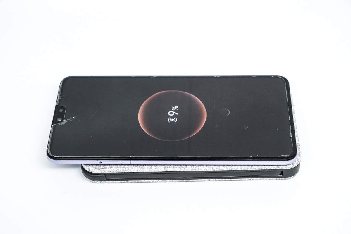

这款摩米士移动电源还支持无线充电功能,接下来我们来了解一下这款移动电源的无线充电兼容性,下面来通过实测了解一下。

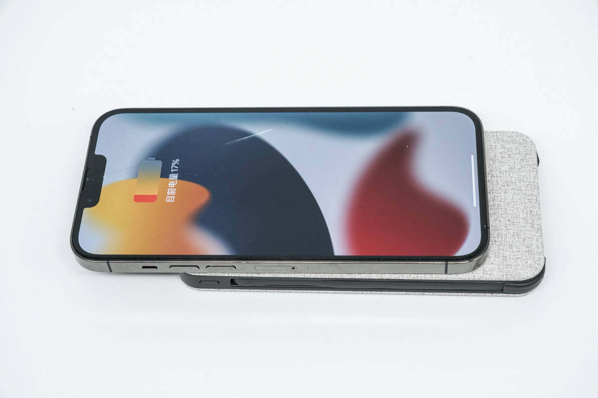

将iPhone 13 Pro Max放置在无线充电区域充电,实测这款移动电源可以支持iPhone 13 Pro Max的无线充电需求。

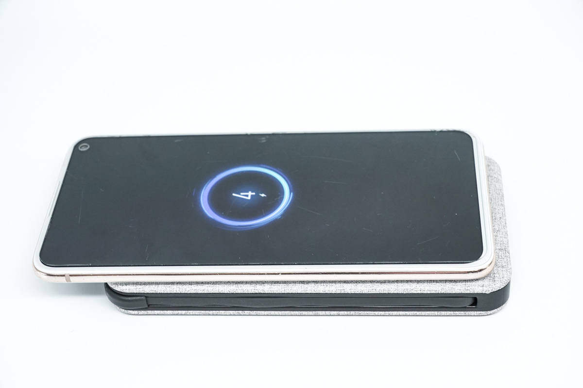

将华为Mate 30放置在无线充电区域充电,实测这款移动电源可以支持Mate 30的无线充电需求。
将魅族 17 Pro放置在无线充电区域充电,实测这款移动电源可以支持魅族 17 Pro的无线充电需求。

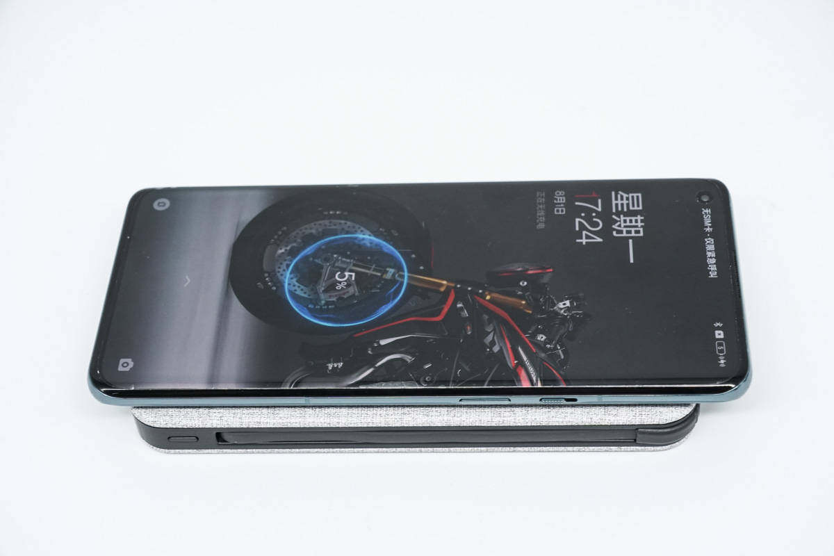

将一加9 Pro放置在无线充电区域充电,实测这款移动电源可以支持一加9 Pro的无线充电需求。
通过以上的测试,可以看出这款摩米士移动电源无线充电兼容性不错,既能够为设备提供有线充电,又能进行无线充电,物有所值。

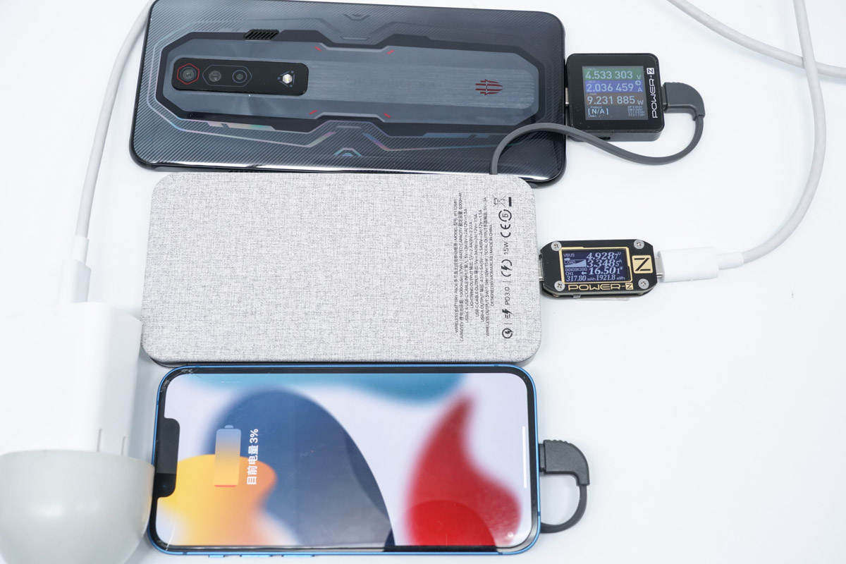

使用自带Lightning线为iPhone 13 mini充电,同时使用自带USB-C线为红魔7S充电,同时为iPhone 13无线充电。三部手机均可以充电,自带USB-C线为红魔7S充电的功率为4.97W。实测自带Lightning线、自带USB-C线以及无线充电模块同时输出可以满足三部手机的充电需求。

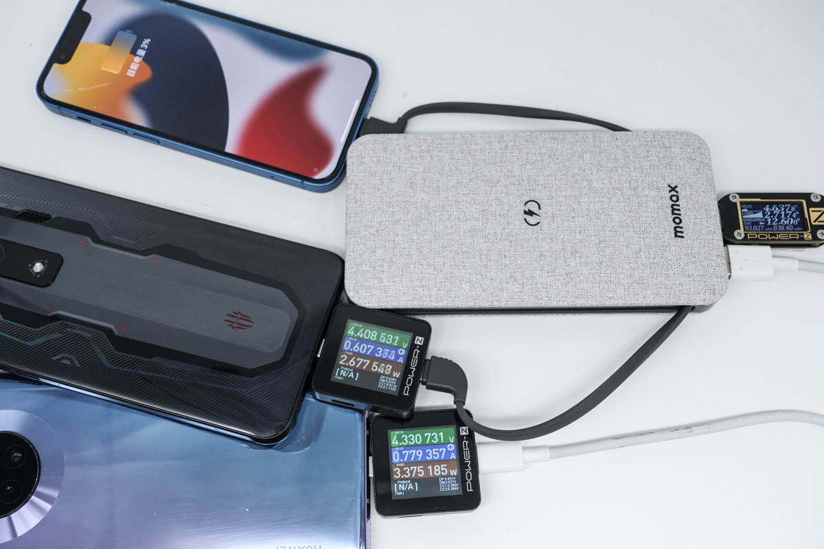

使用USB-C接口输入,功率为12.60W;同时使用USB-A接口为华为Mate 30充电,功率为3.38W;同时使用自带USB-C线为红魔7S充电,功率为2.68W;同时使用自带Lightining线为iPhone 13 mini充电。实测可以正常运行,充电宝支持边充边放。
使用USB-C接口输入,功率为16.50W;同时使用自带USB-C线为红魔7S充电,功率为9.23W;同时使用自带Lightning线可为iPhone 13 mini充电。实测可以正常运行,充电宝支持边充边放。
使用自带C线输入,功率为9.00W;同时使用USB-A接口为华为Mate 40 Pro充电,功率为1.64W;同时使用自带Lightning线可为iPhone 13 mini充电。实测可以正常运行,充电宝支持边充边放。
使用自带C线输入,功率为14.92W;同时使用USB-A接口为华为Mate 40 Pro充电,功率为2.24W;同时使用自带Lightning线可为iPhone 13 mini充电;同时使用无线充电可为iPhone 13充电。实测可以正常运行,充电宝支持边充边放。

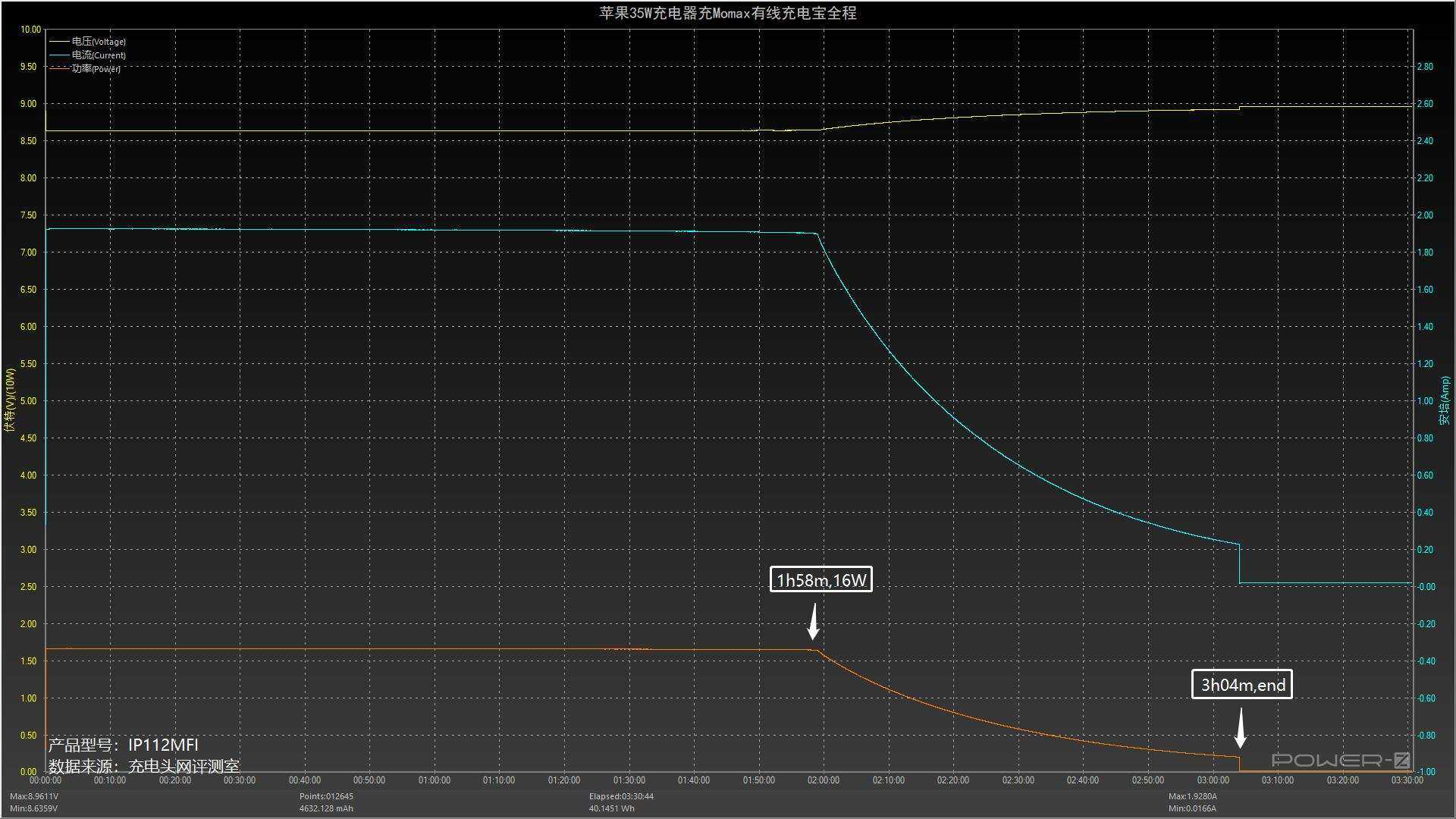

为模拟用户日常的使用该款充电宝的情况,我们测试了其充放电的过程,使用苹果35W充电器为其充电。
这是使用苹果35W充电器通过USB-C接口为充电宝充电的全程,1小时58分钟前功率在16W左右,3小时04分钟充满。
该充电宝的USB-C接口支持18W快充输入,为了更快的为充电宝恢复电量,建议使用20W及以上功率的充电器,以获得最佳的自充效果。

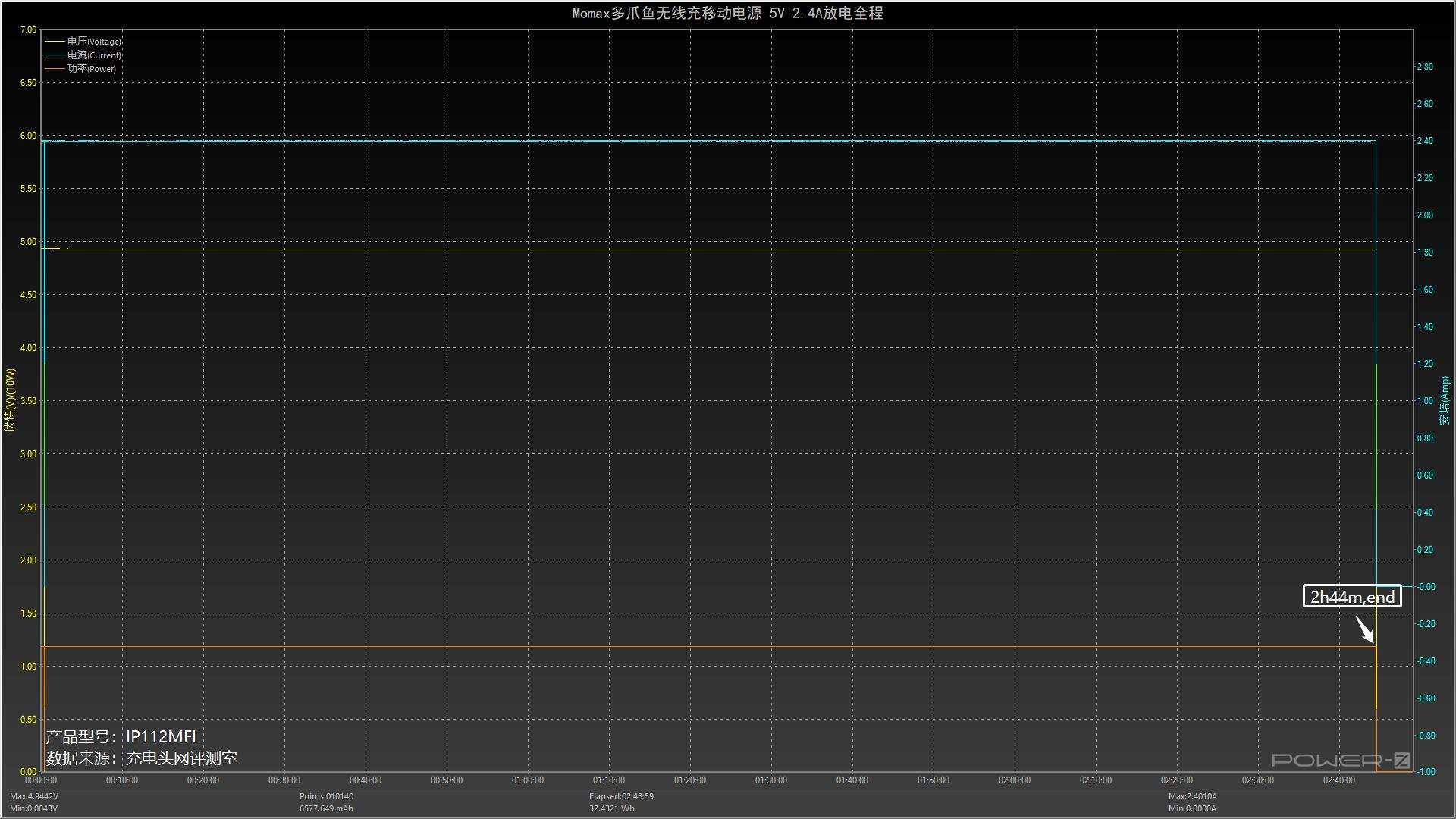

让充电宝以5V2.4A 12W的功率持续输出,最后于2小时44分结束。实际放出的电池能量约为32.43Wh,所以充电宝在以5V2.4A 12W的功率输出时的效率约为32.43/37=87.64%

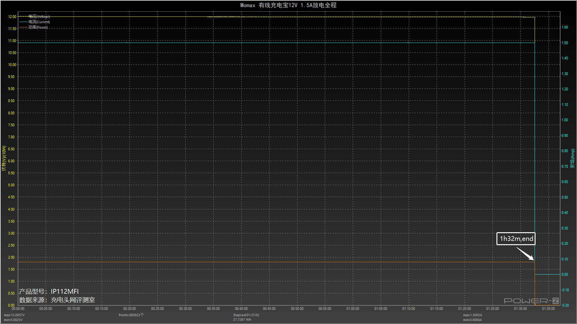

再让充电宝以12V1.5A 18W的功率持续输出,最后于1小时32分结束。实际放出的电池能量约为27.73Wh,所以充电宝在以12V1.5A 18W的功率输出时的效率约为27.73/37=73.95%
