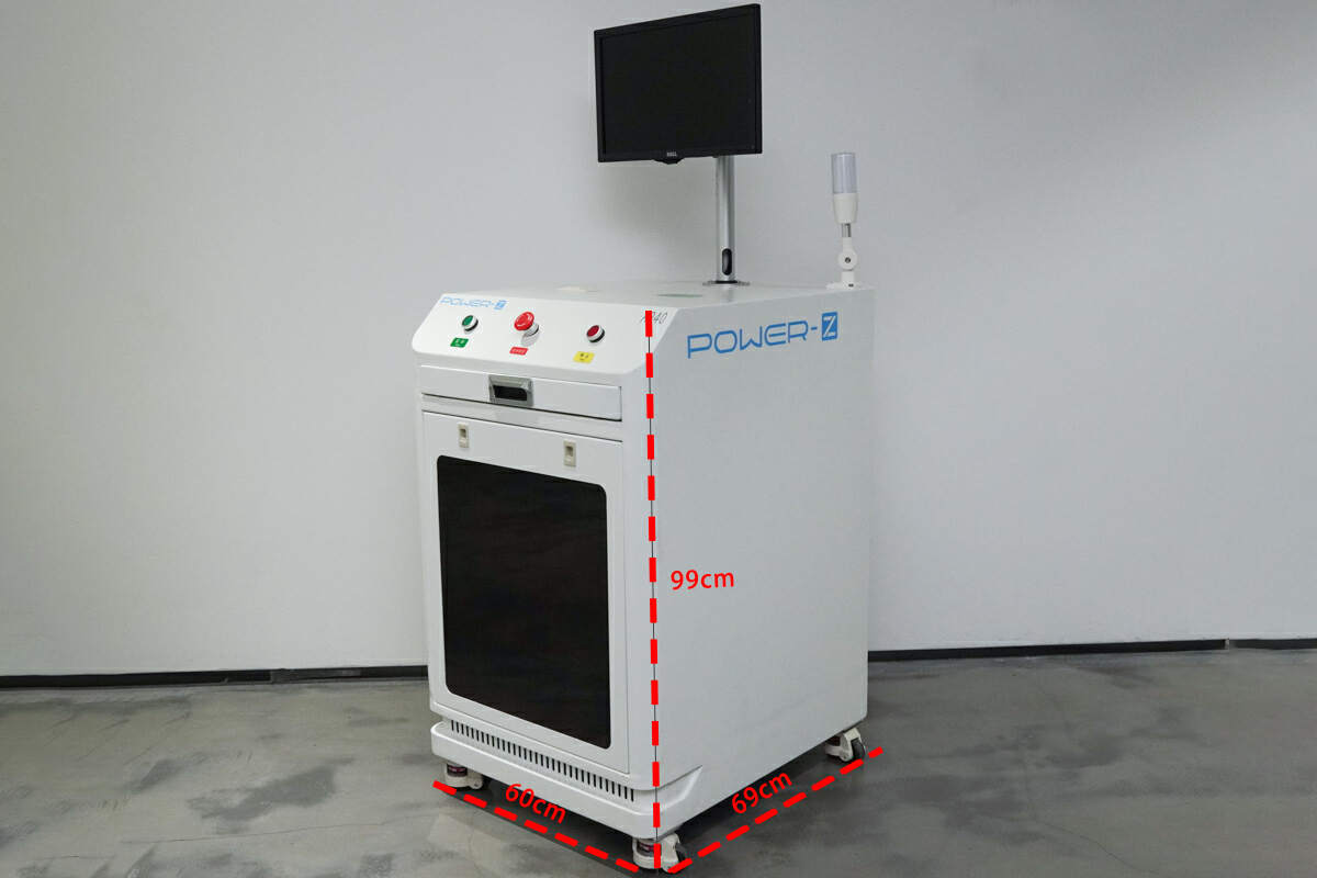

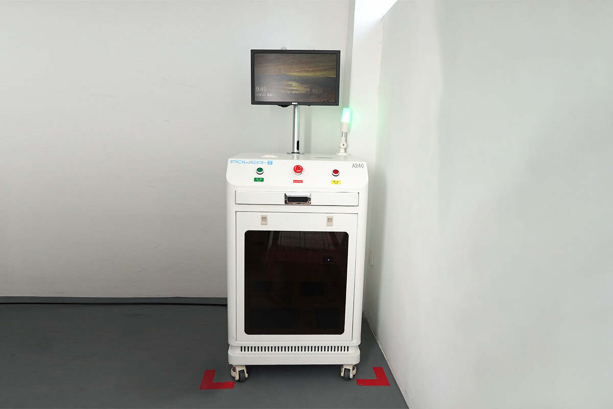

POWER-Z A240 ATE 自动化测试柜整机外观采用方盒造型,简白全金属外壳机身,机身自带支架及显示屏,同时还配备设备警示灯。

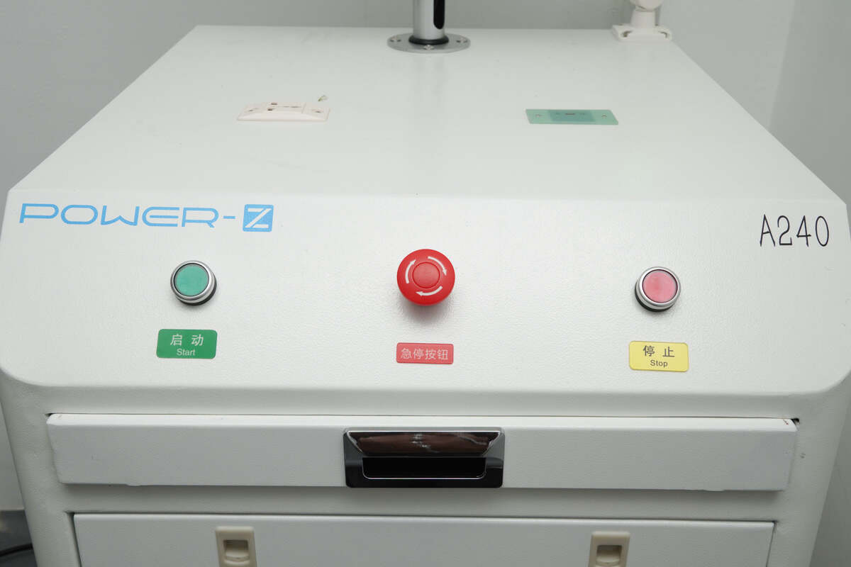

来看正面,斜面操作面板有三枚按键/旋钮开关,左上角印有“POWER-Z”经典蓝色LOGO,右上角“A240”则表示该机器型号。机器下方为快拆式钢化玻璃面板,颜色为深黑色。

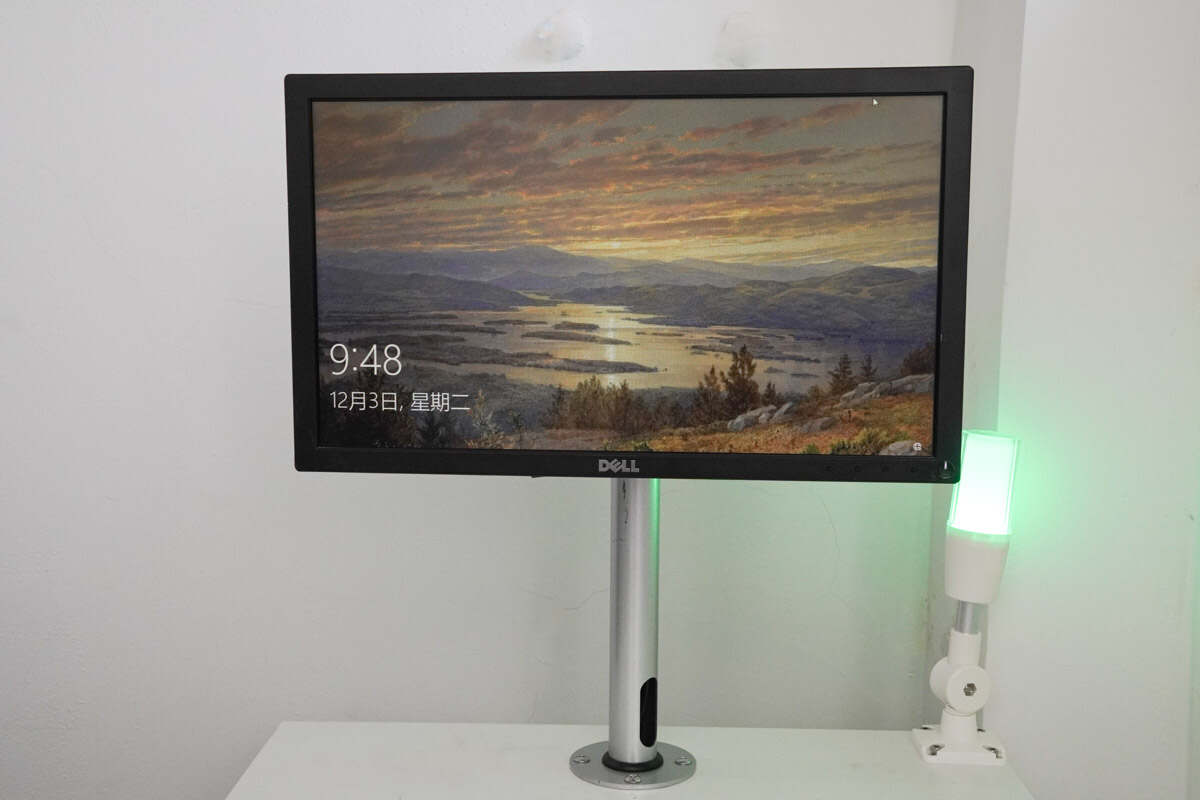

POWER-Z A240 ATE 自动化测试柜配备戴尔 19.5寸工业显示器。

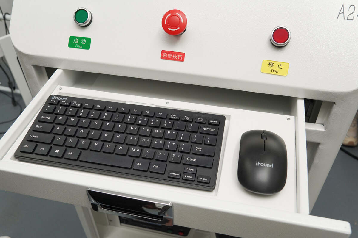

操作面板配置“启动”“紧急”“急停旋钮”“停止”三枚按键/旋钮,用户可以方便的开始或停止测试。
按键下方为鼠键收纳抽屉,在不占用桌面操作空间的情况下用户可以方便的对机器进行控制。

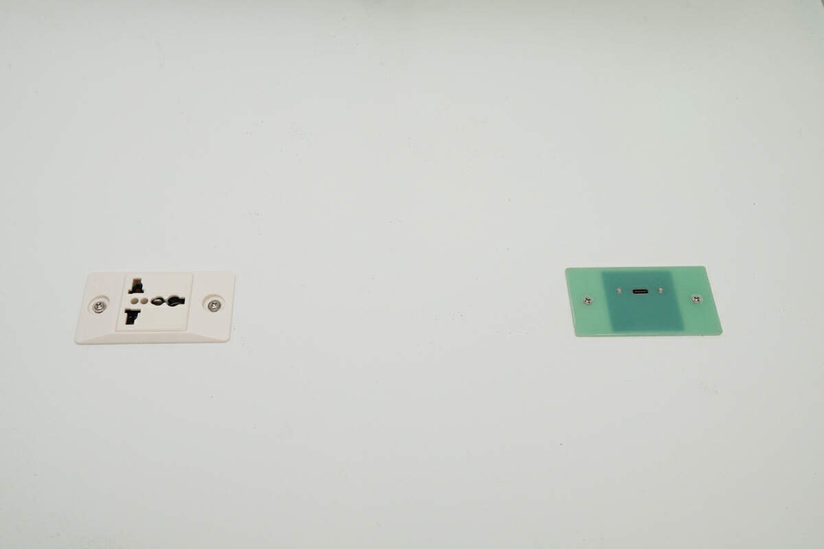

机器顶面左侧为英规三孔插座,右侧为Type-C母座。分别对应充电器的AC端口以及Type-C输出端口。

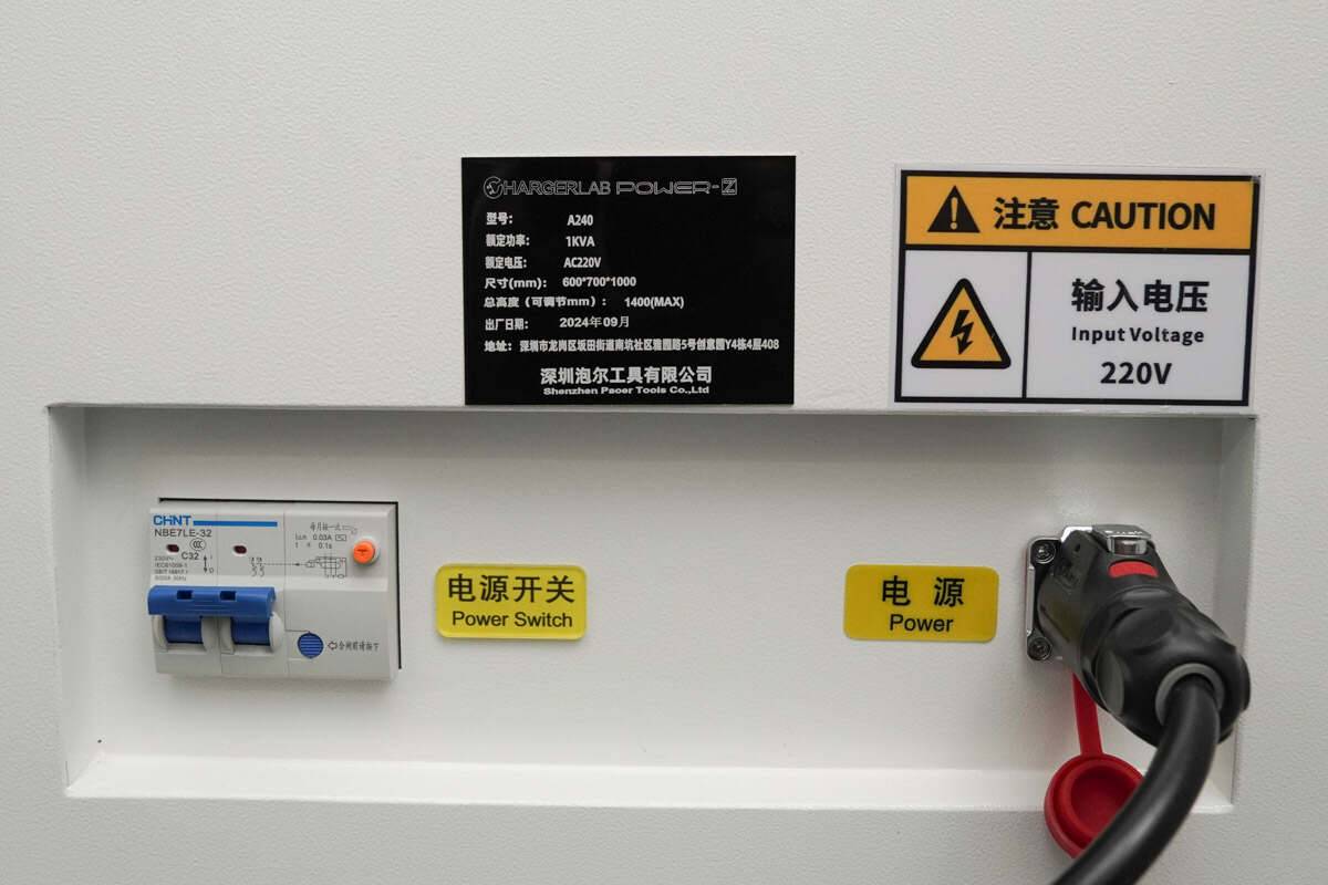

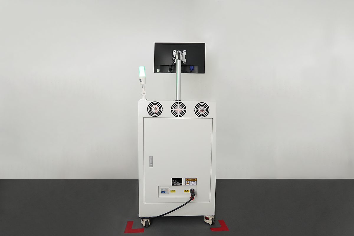

POWER-Z A240 ATE 自动化测试柜背面上分布置三枚散热风扇,下方为电源输入及电源保险开关。
机柜背面配置了一枚电源开关,以及电源输入接口,上面印有注意用电标识及产品型号。
型号:A240
额定功率:1KVA
额定电压:AC220V
尺寸(mm):600*700*1000
总高度(可调节mm):1400(MAX)
制造商:深圳泡尔工具有限公司

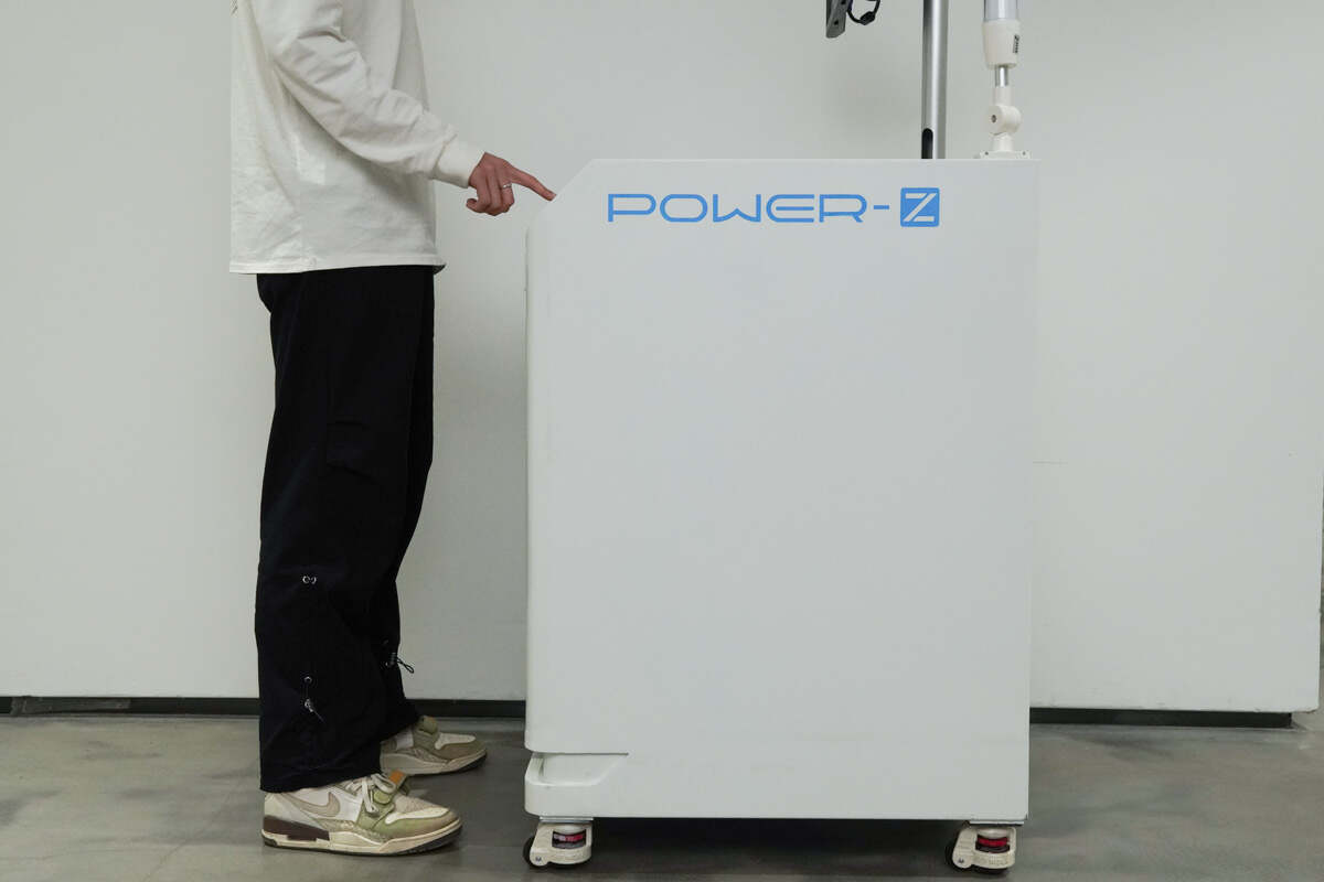

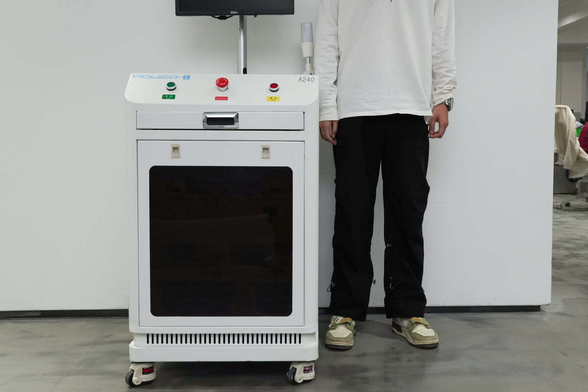

实测POWER-Z A240 ATE 自动化测试柜整机长宽高尺寸约为69*60*99cm。
机柜大小参考一侧模特(身高183cm)。
机柜控制面板斜面设计符合人体工学,并且机柜操作高度可以让人轻松保持长时间工作。

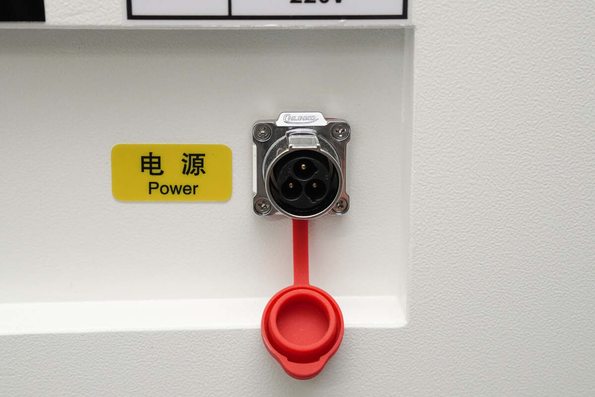

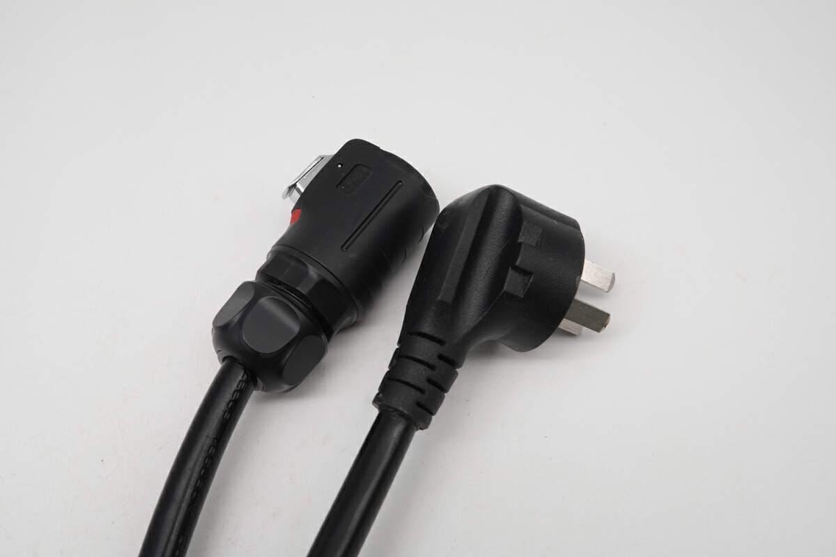

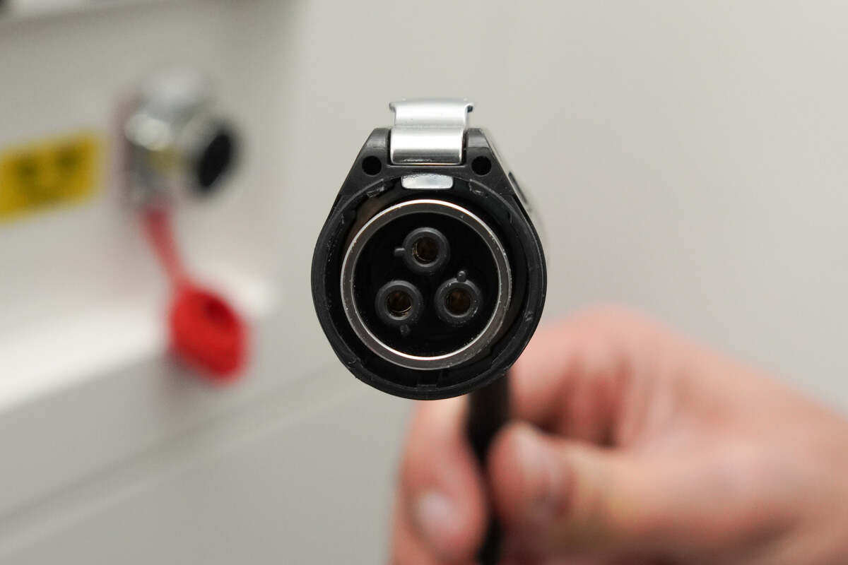

POWER-Z A240 采用更为安全便捷的航空插头。

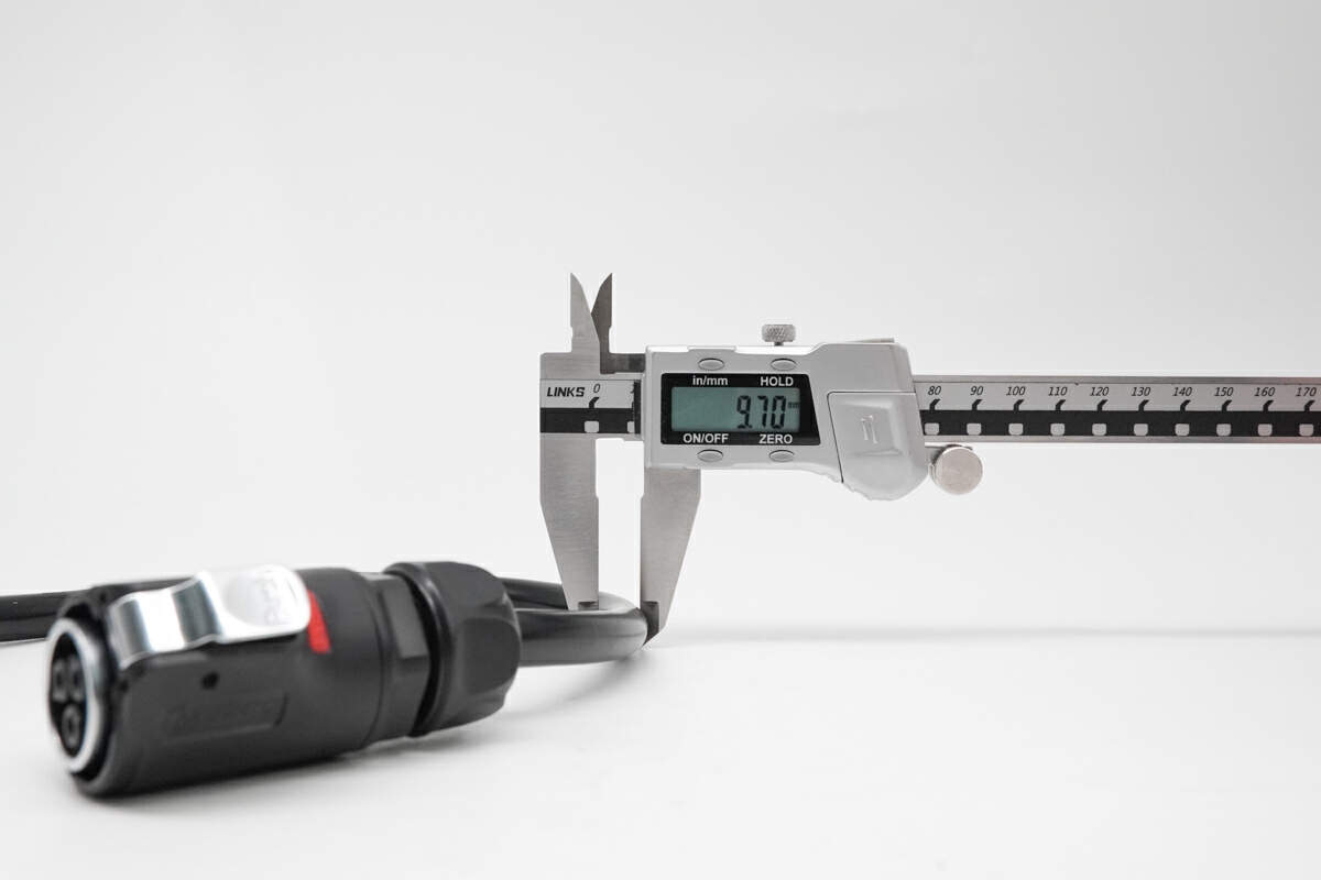

航空插头公头采用三芯快拆式设计,整体外壳为高性能工程塑料+锌合金,阻燃等级为UL94-V0。
实测线径为9.70mm。

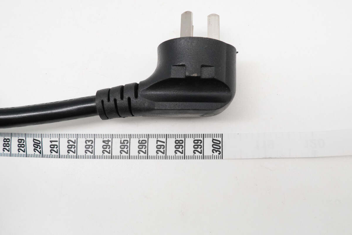

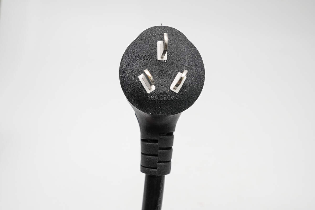

另一头为国标三角插座,规格为16A 250V~。
实测电源线材长度约为300cm。

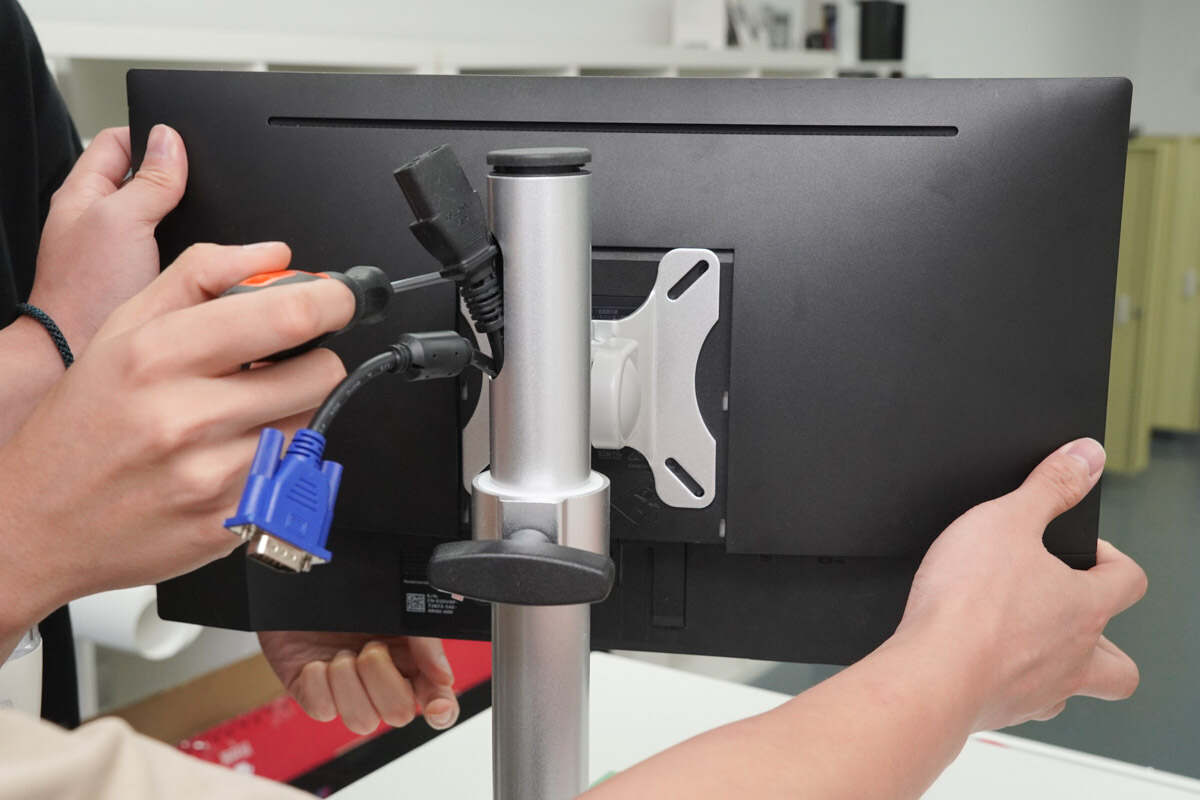

显示器支架为金属材质,支杆粗壮牢固,高低俯仰可调,线材理线美观合理,支持100×100mm或者75×75mm支架孔距。

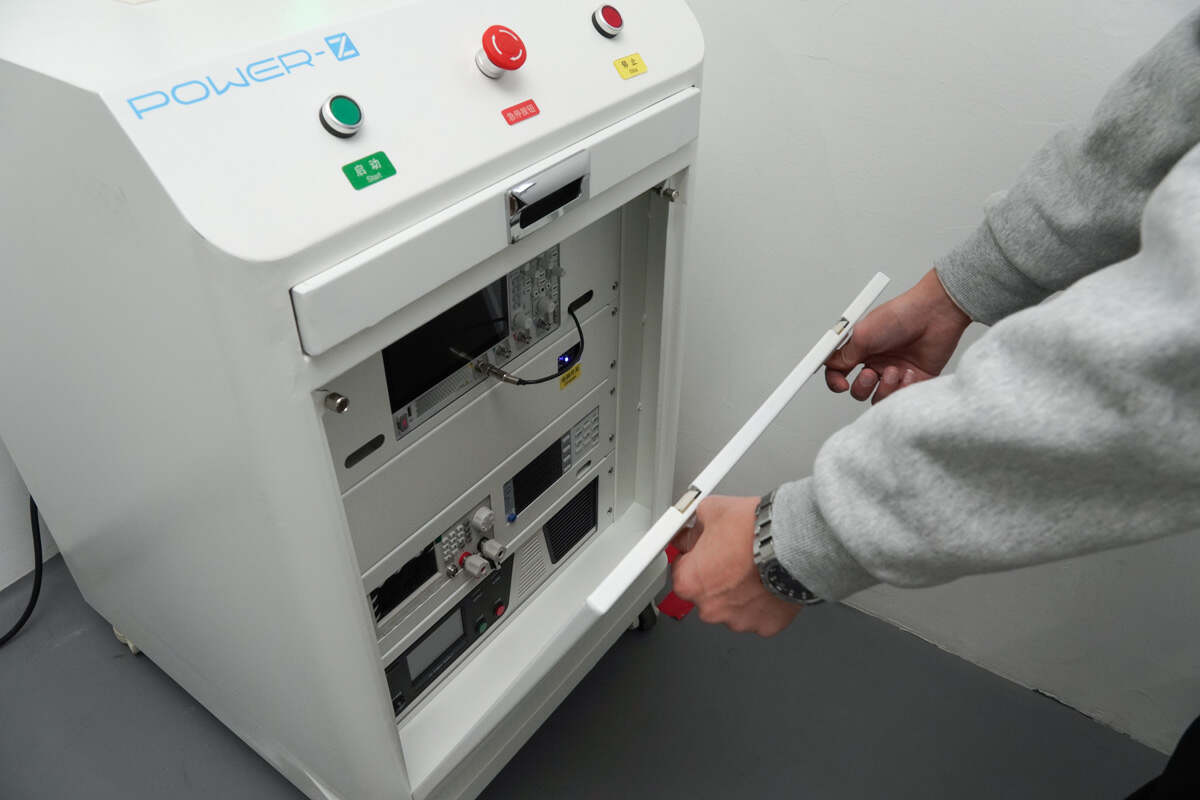

POWER-Z A240 前面板快拆式设计,由铷磁铁磁吸+卡扣固定。

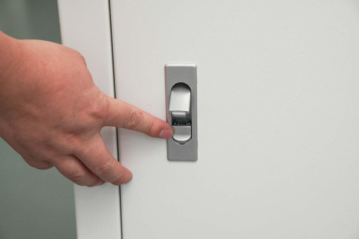

POWER-Z A240 背面板柜门平面锁。

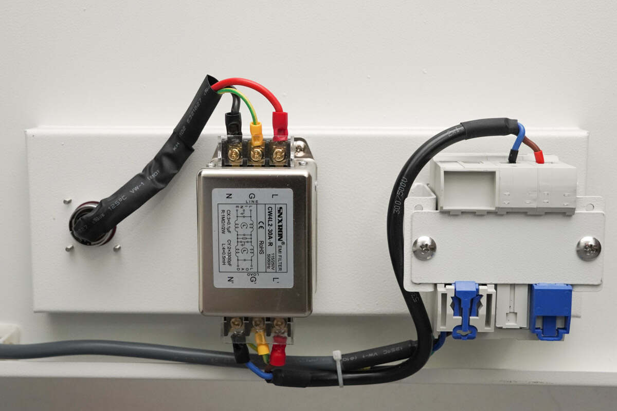

电源输入端口配置一枚电源滤波器,其品牌为 SNXRON,型号为 CW4L2-30A-R。并且通过CE 和 RoHS 认证。
配置与参数:
工作电压:115/250V
工作频率:50/60Hz
电气参数:
CX:3×0.1μF
CY:2×3300pF
R:1MΩ/1/2W
L:4×0.5mH
电源滤波器主要用于抑制设备产生的电磁干扰,同时保护设备免受外部电磁干扰的影响。它安装于电子设备的电源线或信号线,确保设备在电磁兼容环境下工作,滤除高频噪声,提高设备稳定性和可靠性。

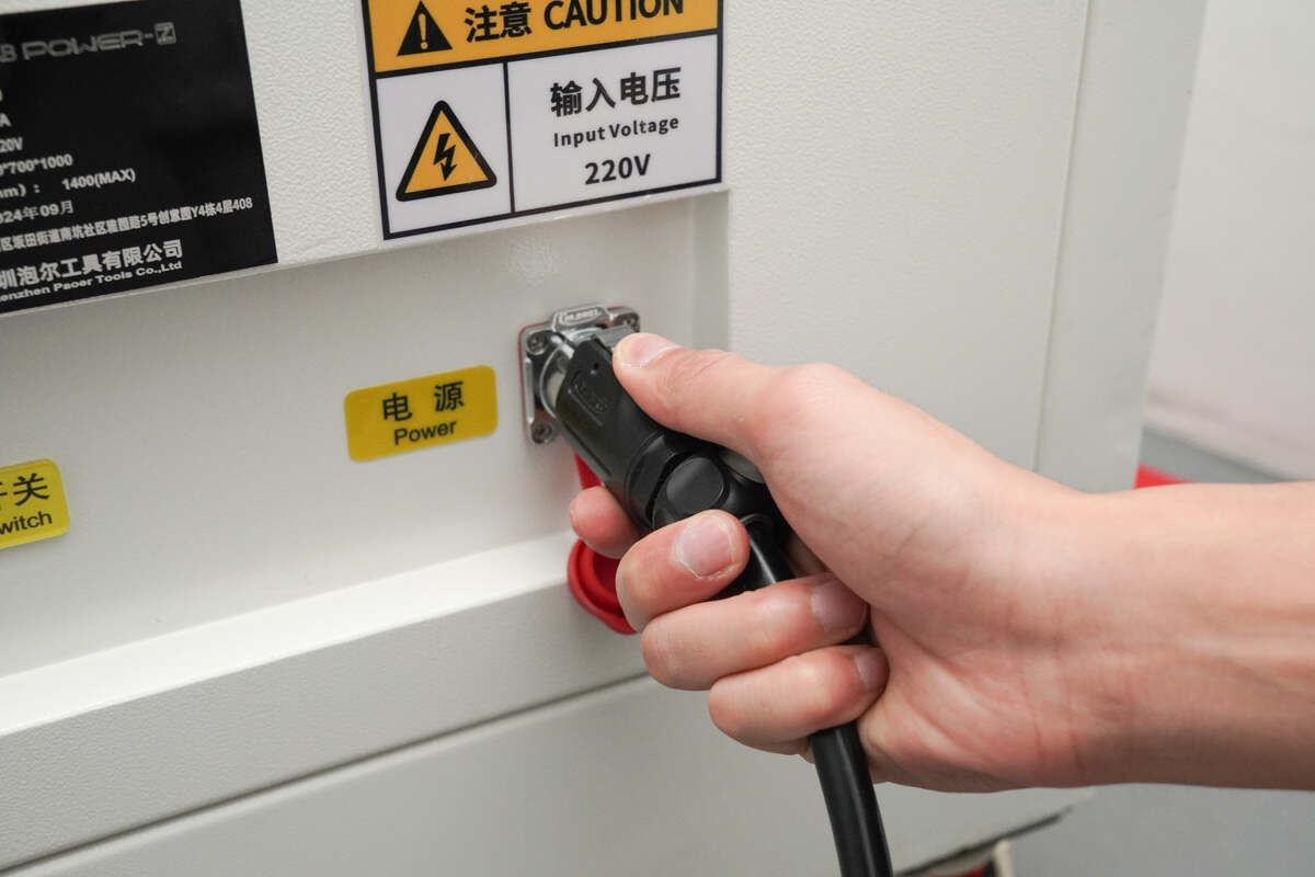

电源口为航空插头母座,电源铜针采用镀金工艺,具有抗腐蚀、耐高低温等特点,同时配有防尘胶塞。
快拆式设计在极大程度上为用户解决了电源插拔不便的难题,并且,相较于传统的品字型插头,所配置的航空插头不仅能充分保障用户的用电安全,还具备更加耐用、牢固的优势。

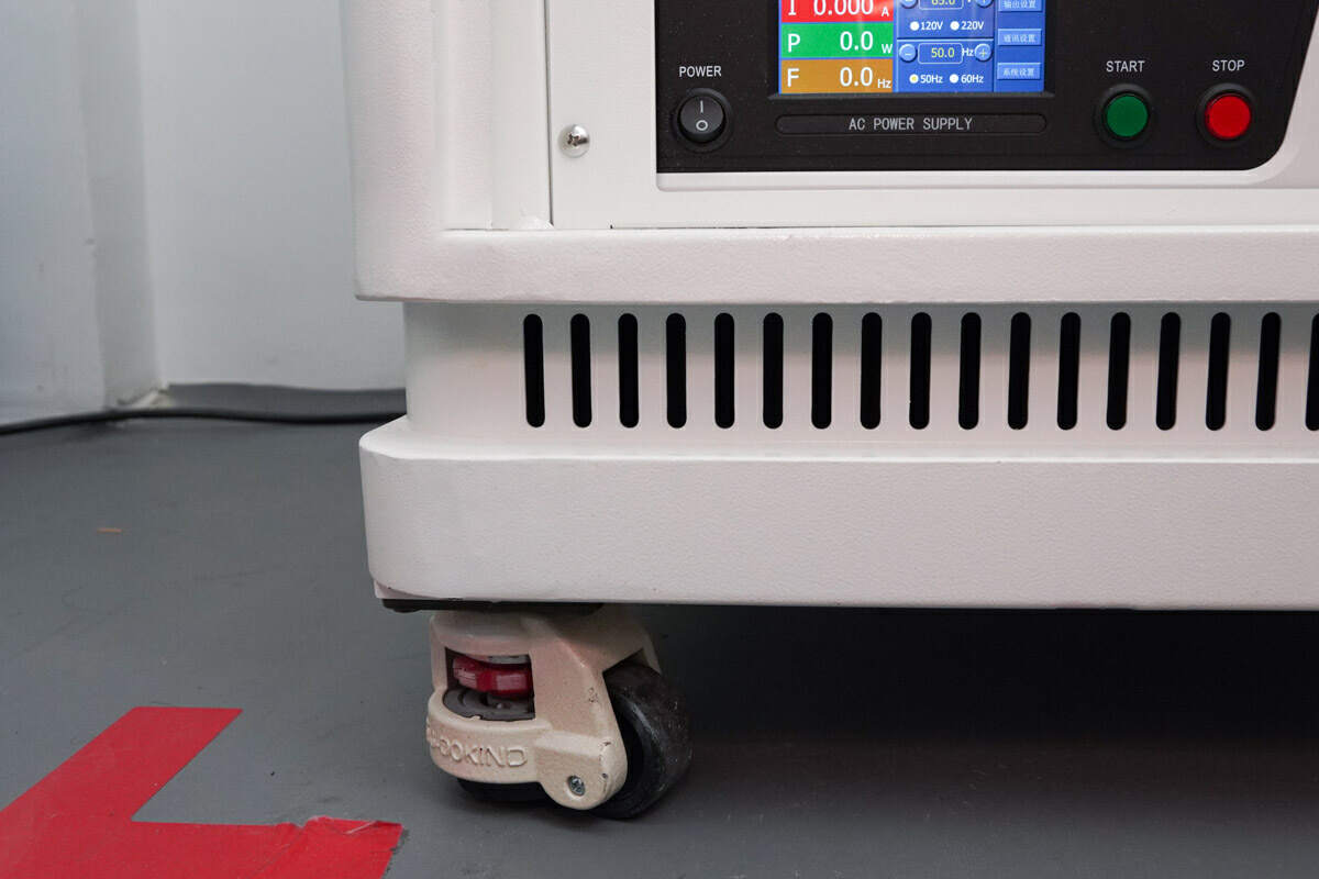

机器底部为条形散热开孔设计,同时底部配置4枚金属万向轮,耐用属性拉满。

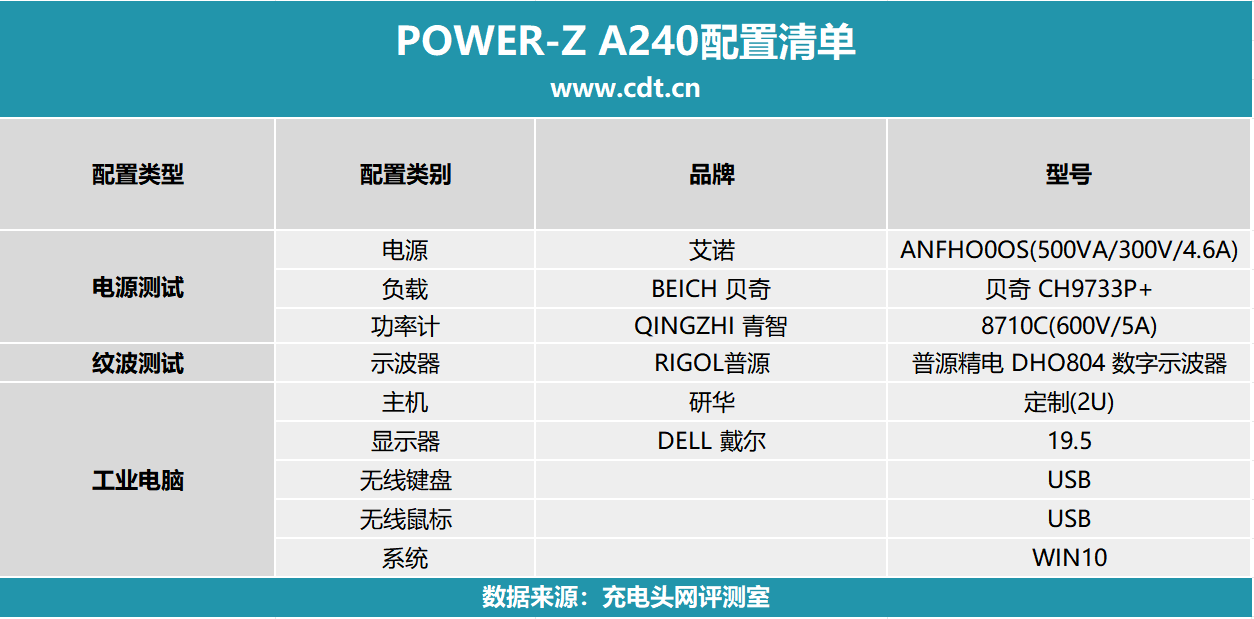

POWER-Z A240 ATE 自动化测试柜包含全套自动化测试设备,为保证机器的稳定性以及测试数据的准确性,各项测试仪器皆采用贝奇、普源等行业品牌机型,其品质可保证长期稳定使用。下面充电头网将详细介绍各测试设备详细用途及配置。

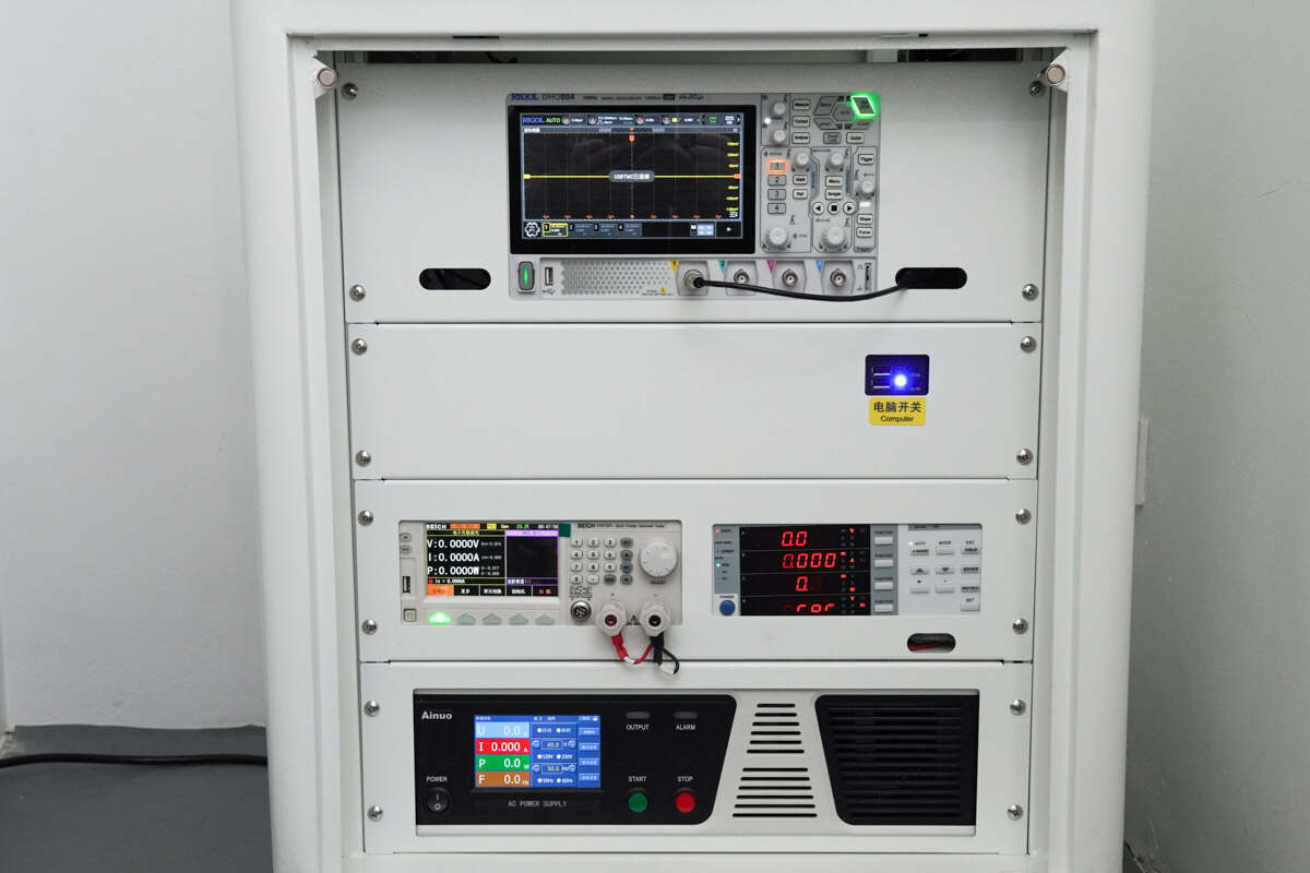

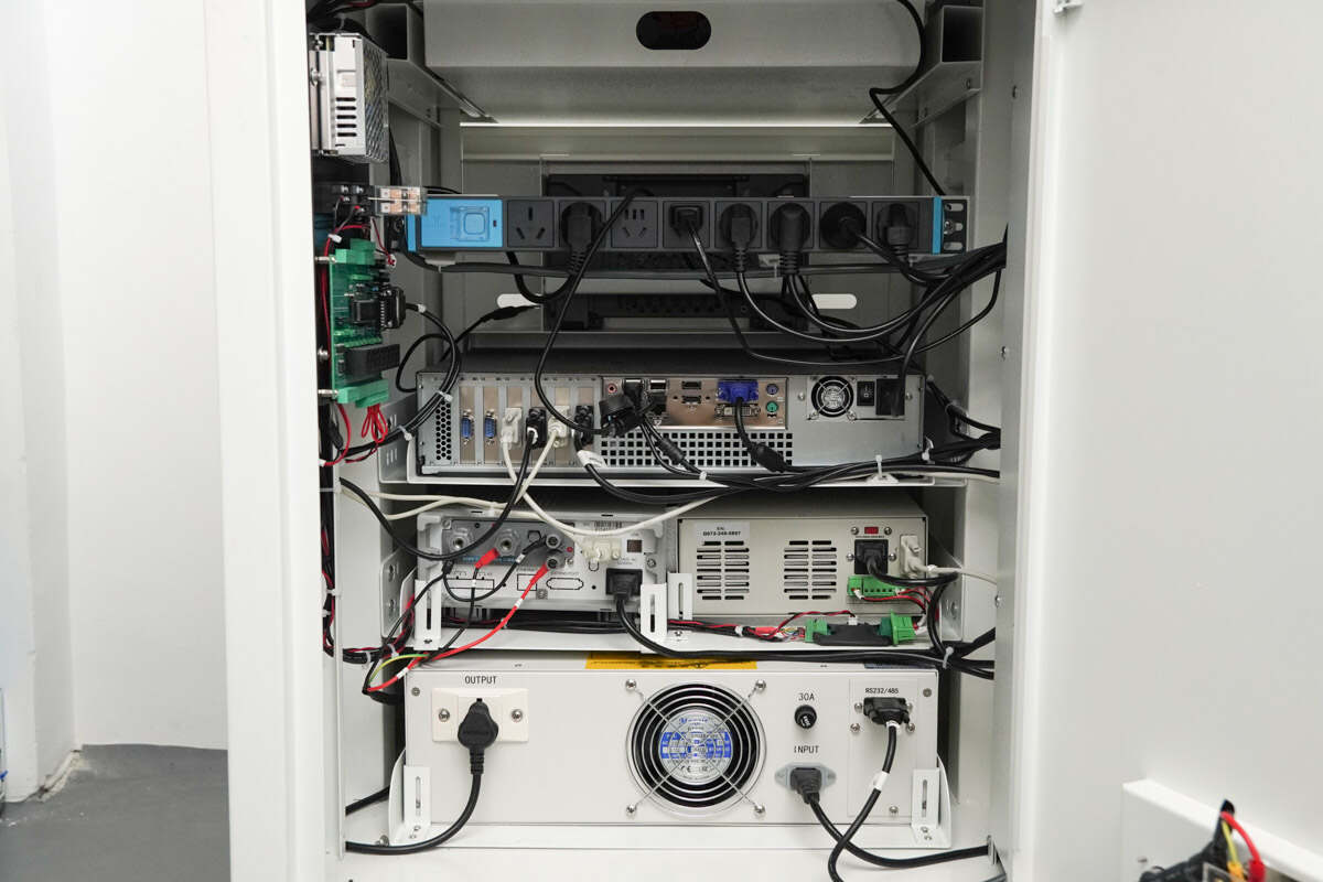

打开机柜内部,可以看到从上到下依次为示波器、工业电脑、负载测试仪、功率计、可调电源。
打开机柜背面,机器内部摆放布局工整,理线整洁有序,空间留有富余。

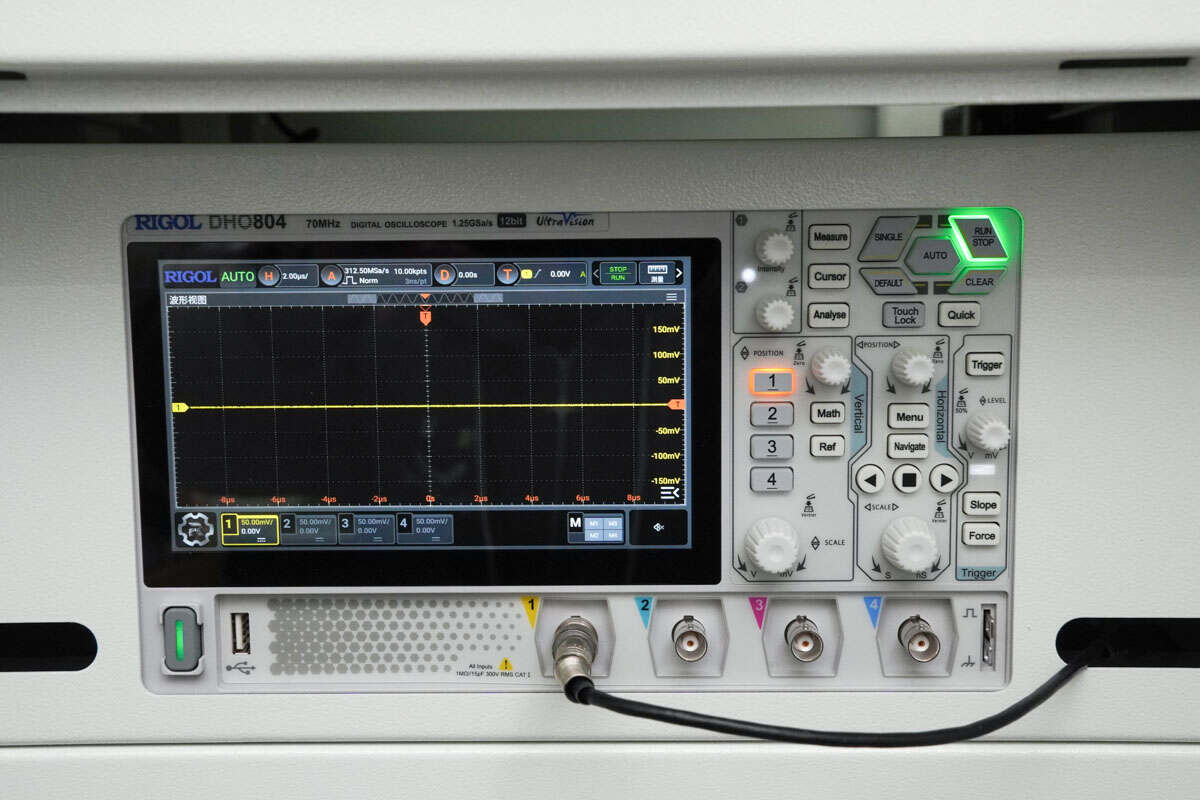

RIGOL普源精电 DHO804 数字示波器
型号:DHO804 ;品牌:RIGOL普源精电
模拟带宽:70MHz
模拟通道数:1.25GSa/s
最大存储深度:25Mpts
最高波形捕获率:1,000,000 wfms/s

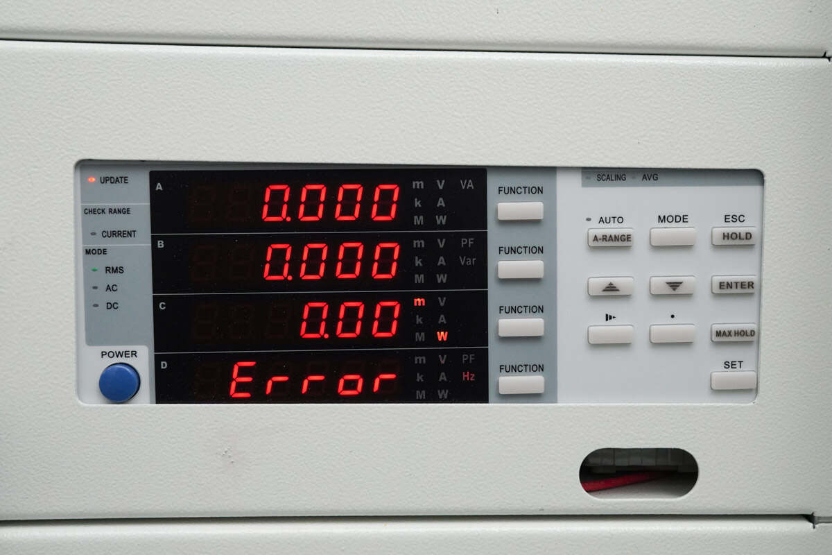

QINGZHI青智8718C谐波功率分析仪
型号:8710C ;品牌:QINGZHI(青岛青智)
精度 0.2级
电流 0.05mA-0.1A-40A
规格 8718C
带宽 45HZ-65HZ
显示方式 四窗口LED显示
输入单元 单相
量程 6-600V
电源 AC100V~265

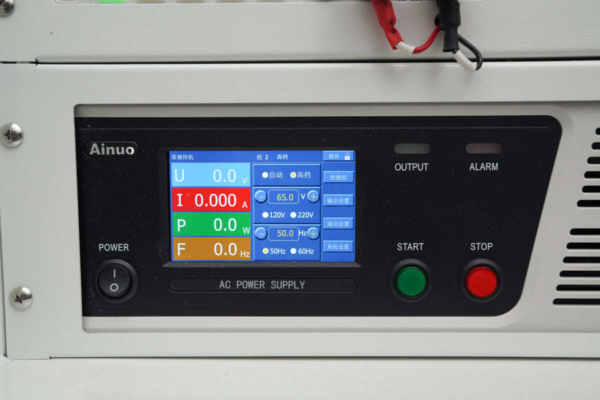

艾诺 交流电源供应器 ANFHO0OS
型号:ANFHO0OS;品牌:Ainuo(青岛艾诺)
交流输入:
相数:单相两线+PE
电压:相电压:220V±10%
频率:50/60Hz± 3Hz
交流输出:
相数:单相两线
电压:相电压:1.0~300.0V 自动档:(低档)1.0~150.0V,(高档)150.1~300.0V;高档锁定:(高档)1.0~300.0V
频率:45.0~65.0HZ,100HZ、120Hz、200Hz、240Hz、400HZ
额定电流:110V 4.6A;220V 2.3A
设置精度:
电压:分辨力: 0.1V,精度:0.2%x读数值+0.1%x满量程值(110/220±10%)0.2%x读数值+0.2%x满量程值(其他范围)
频率:分辨力:0.1Hz;精度:0.05%
测量精度:
电压:分辨力: 0.1V,精度:0.2%x读数值+0.1%x满量程值(110/220±10%) 0.2%x读数值+0.2%x满量程值(其他范围)
电流:分辨力:0.001AV0.01A/0.1A,精度:0.3%x读数值+0.3%x满量程值
功率:分辨力:0.001kW /0.01kW,精度:0.45%x读数值+0.45%x满量程值
