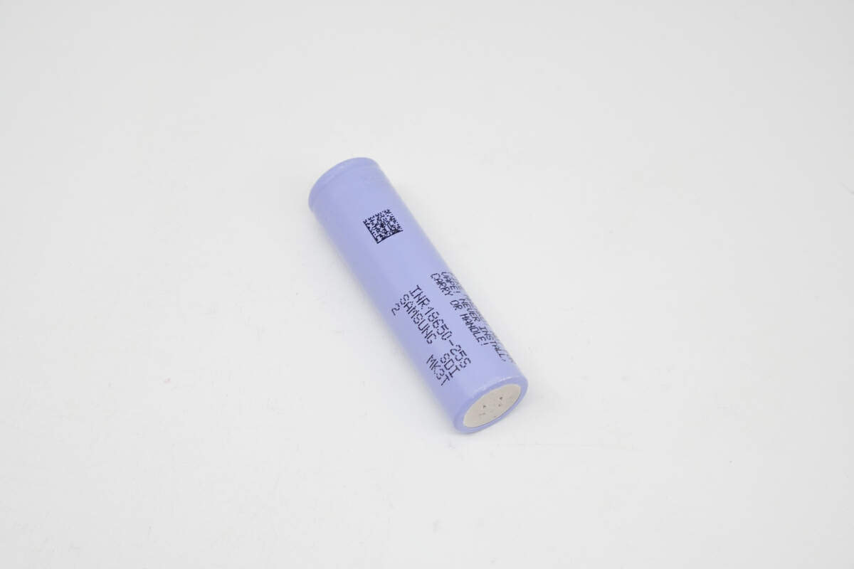

三星INR18650-25S电芯采用紫色电芯套膜,表皮印有规格信息以及出厂编码等丝印。
丝印特写,型号:INR18650-25S,厂商:三星SDI,出厂编码:MK3T。
三星INR18650-25S电芯正极盖帽为合金材质,平头设计,顶部可见三泄气孔。

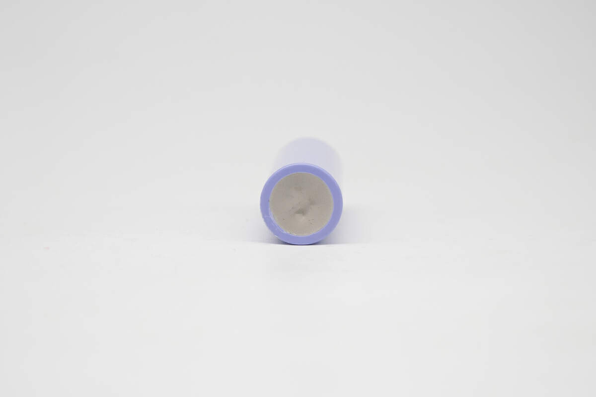

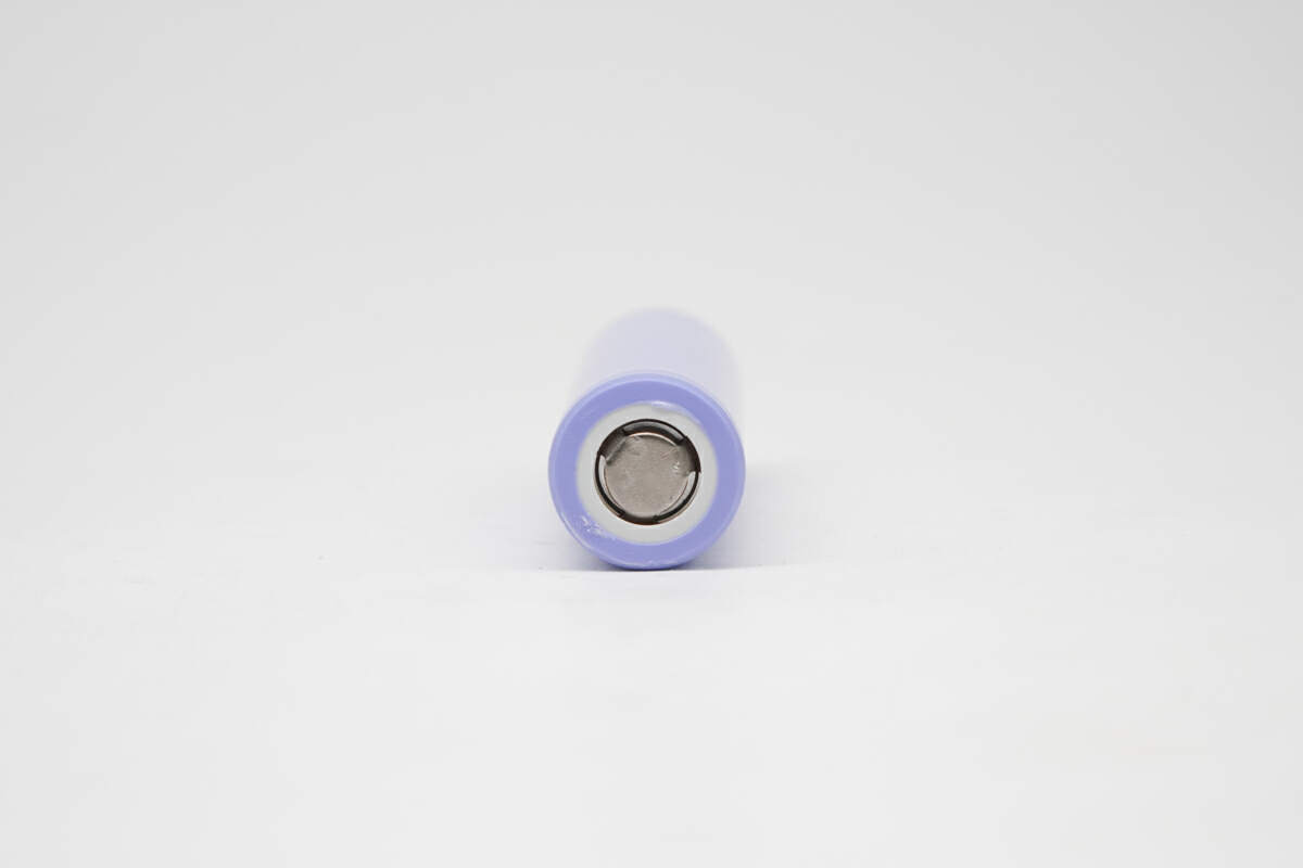

三星INR18650-25S电芯负极采用阳极氧化工艺处理的合金金属材质制作,耐用防腐。

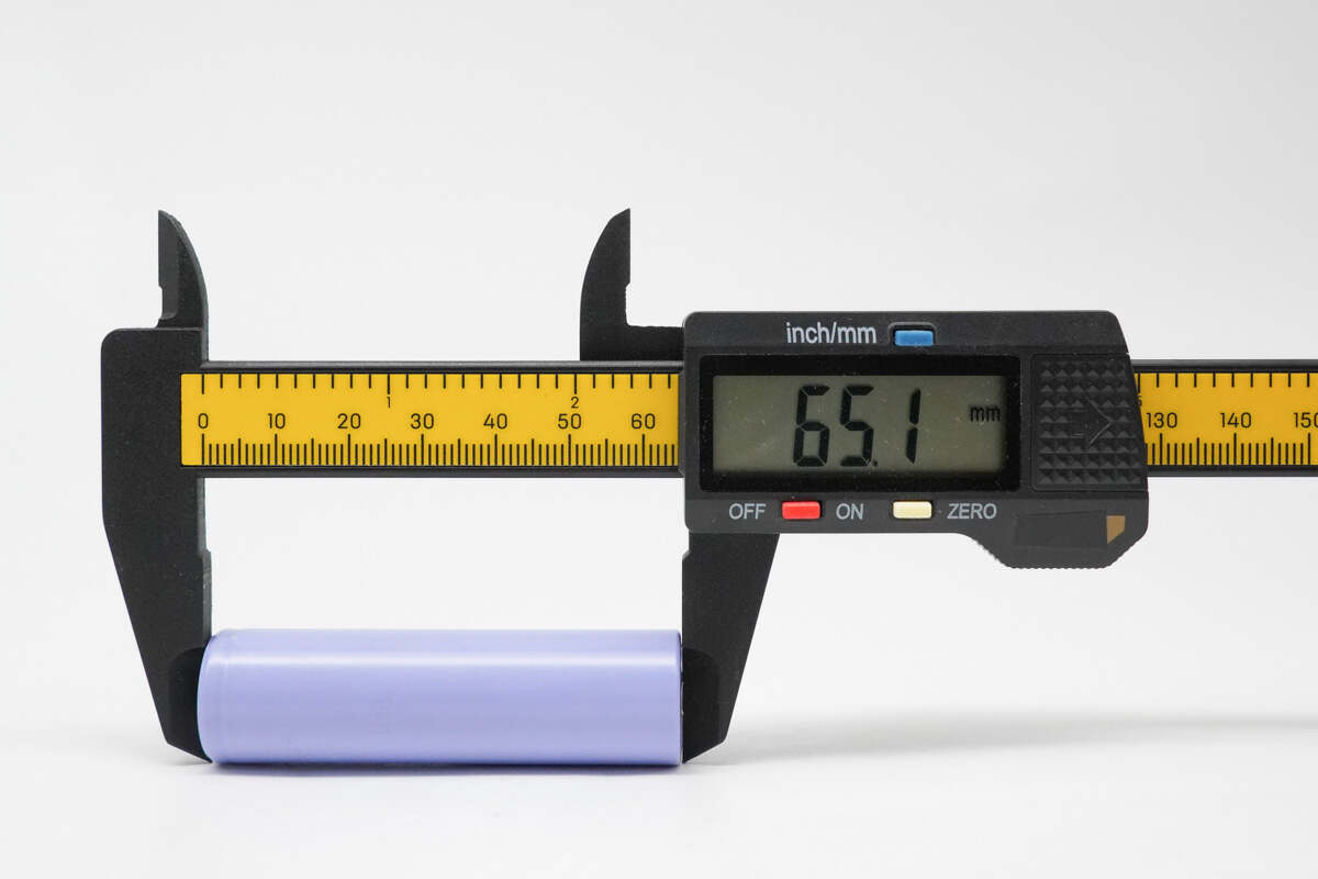

使用塑胶卡尺测得,电芯高度约为 65.1mm。

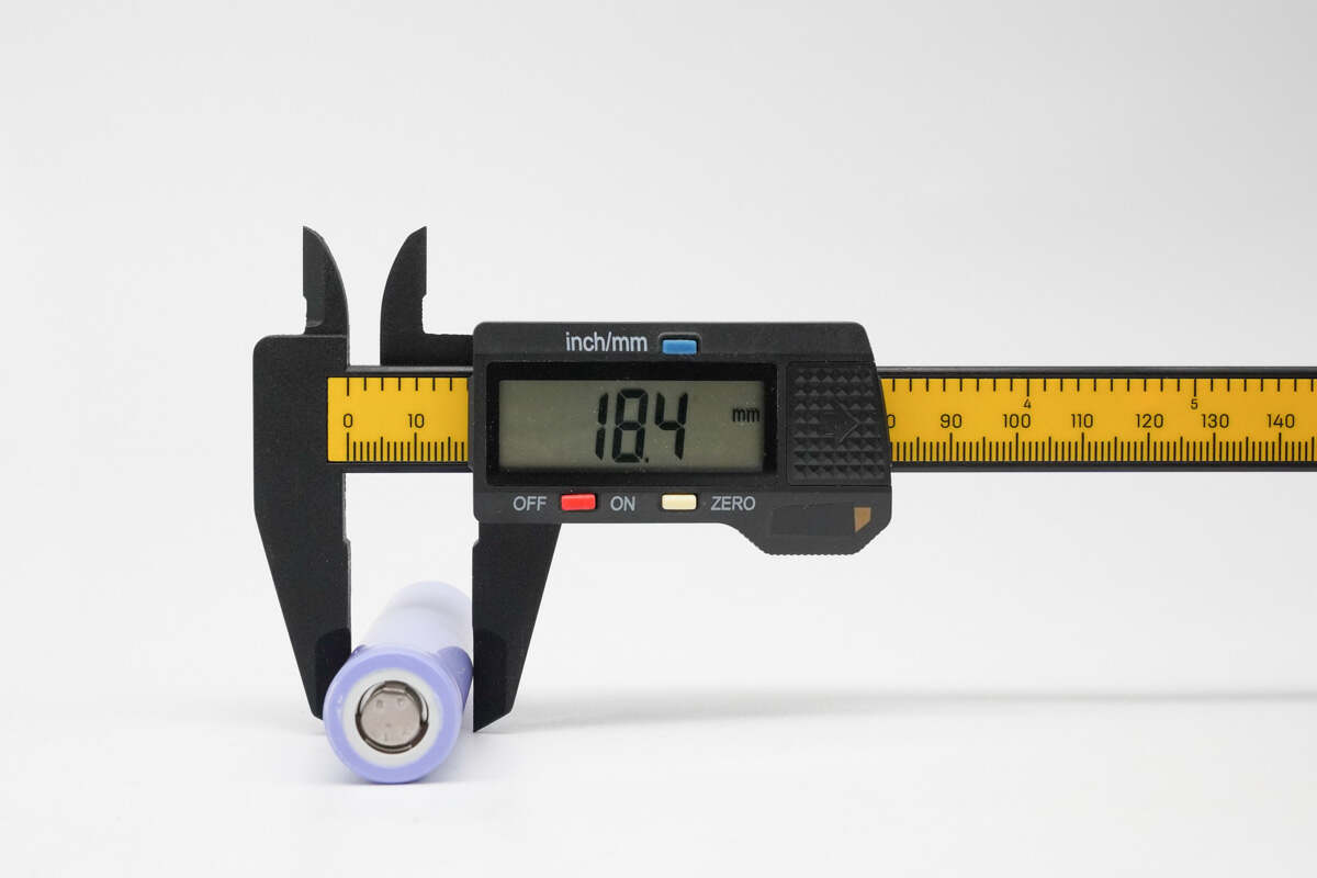

使用塑胶卡尺测得,电芯直径约为 18.4mm。

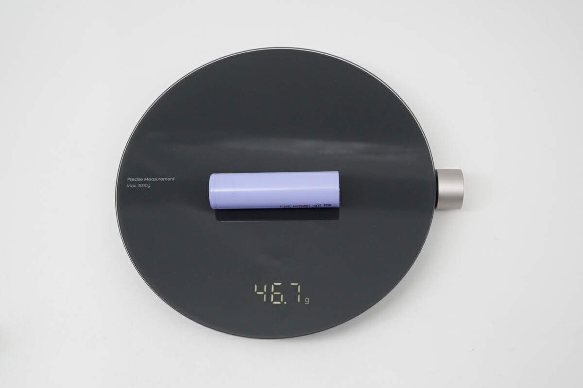

重量约为 46.7g。

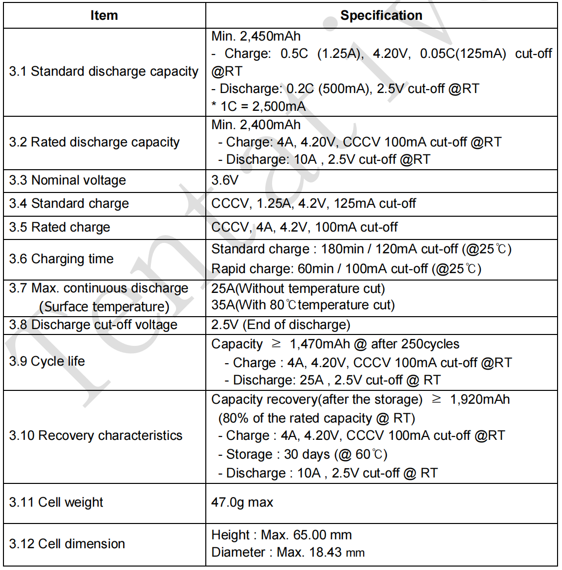

下面再来看三星INR18650-25S电芯的一些关键信息。
标准放电容量:最小容量2450mAh,0.5C充电至4.2V,截止电流0.05C,0.2C放电至2.5V,1C=2500mA,额定放电容量:最小容量2400mAh,4A充电至4.2V,截止电流100mA,10A放电至2.5V。
额定电压3.6V,标准充电CCCV,1.25A,4.2V,125mA 截止,额定充电CCCV,4A,4.2V,100mA 截止,充电时间:标准充电:180分钟/120毫安切断(@25°C),快速充电:60分钟/100mA 截止(@25°C)。
最大连续放电(表面温度),25A(无温度切断)35A(带80℃温度切断),放电截止电压2.5V,循环寿命:容量≥1470mAh @250次循环后。充电:4A,4.20V,CCCQ 100mA 截止 @ RT,放电:25A,2.5V @ RT 截止。

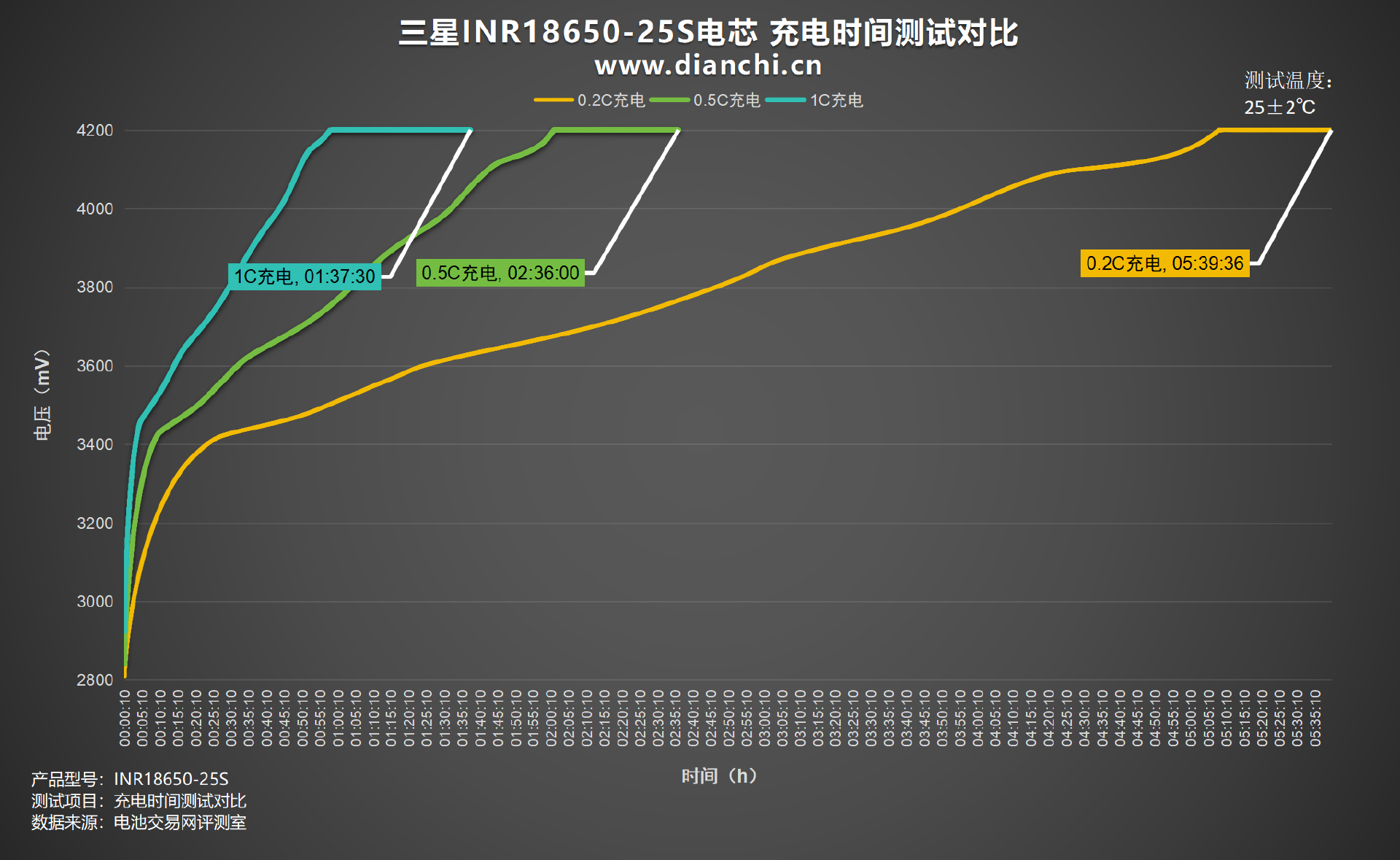

充电测试将对0.2C、0.5C、1C倍率进行恒流恒压充电,统计其总耗时。

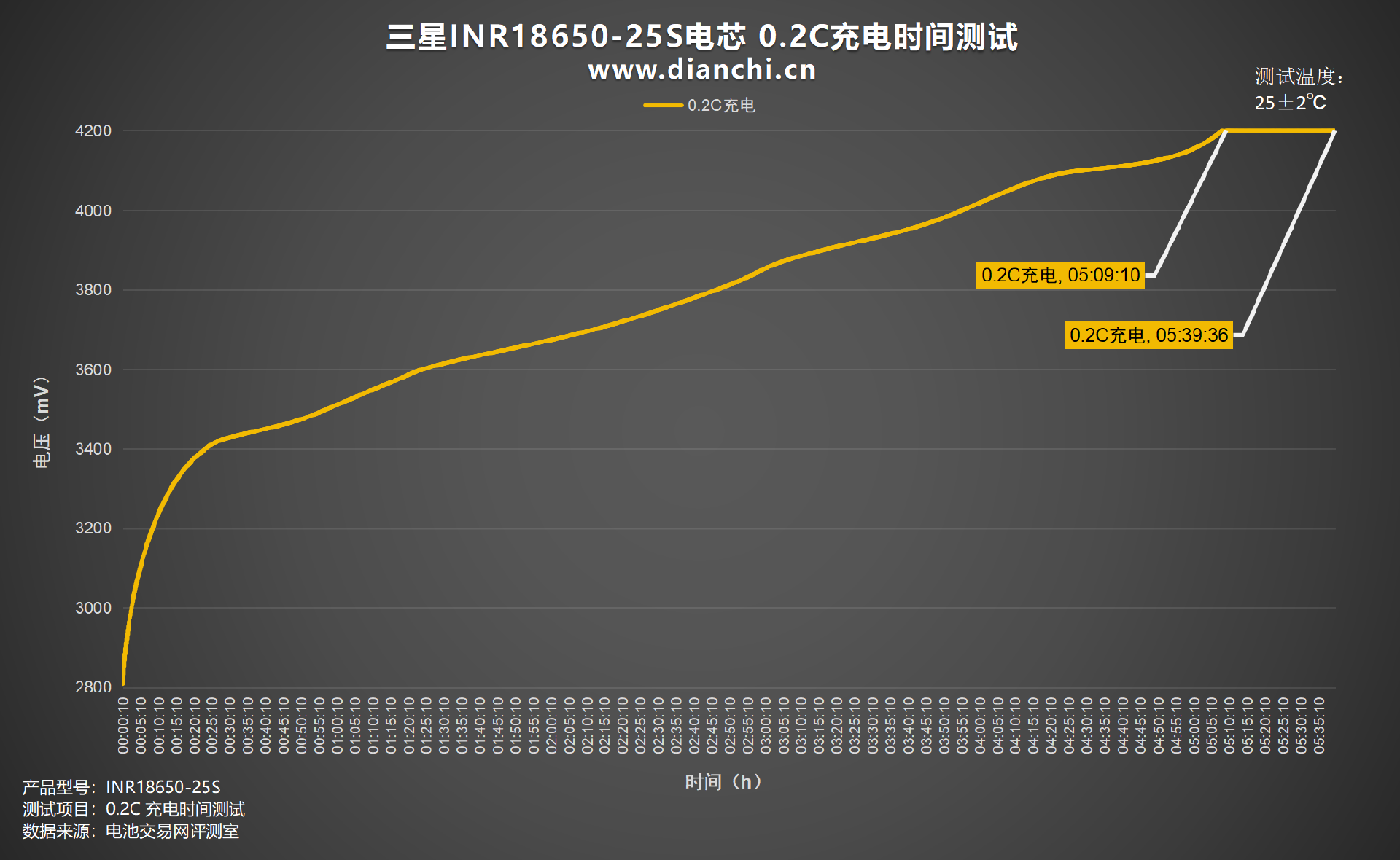

0.2C充电
绘制出折线图,设置电流为 300mA,0.2C为三星INR18650-25S电芯充电,充电截止电压为 4.2V,充至4.2V时间约为5小时9分钟,涓流完全充满时间约为5小时39分钟。

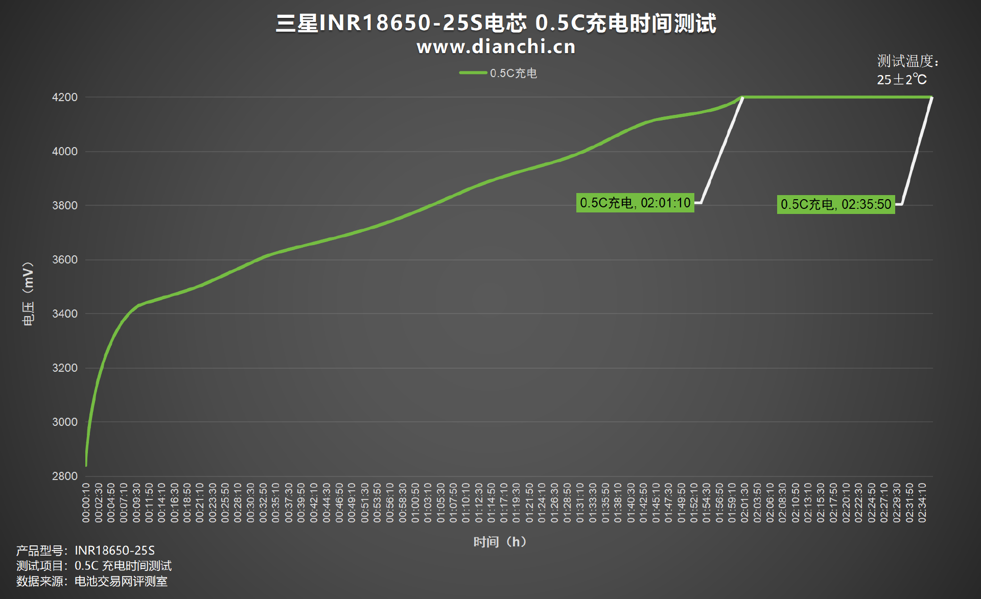

0.5C充电
绘制出折线图,设置电流为 1250mA,0.5C为三星INR18650-25S电芯充电,充电截止电压为 4.2V,充至4.2V时间约为2小时1分钟,涓流完全充满时间约为2小时35分钟。

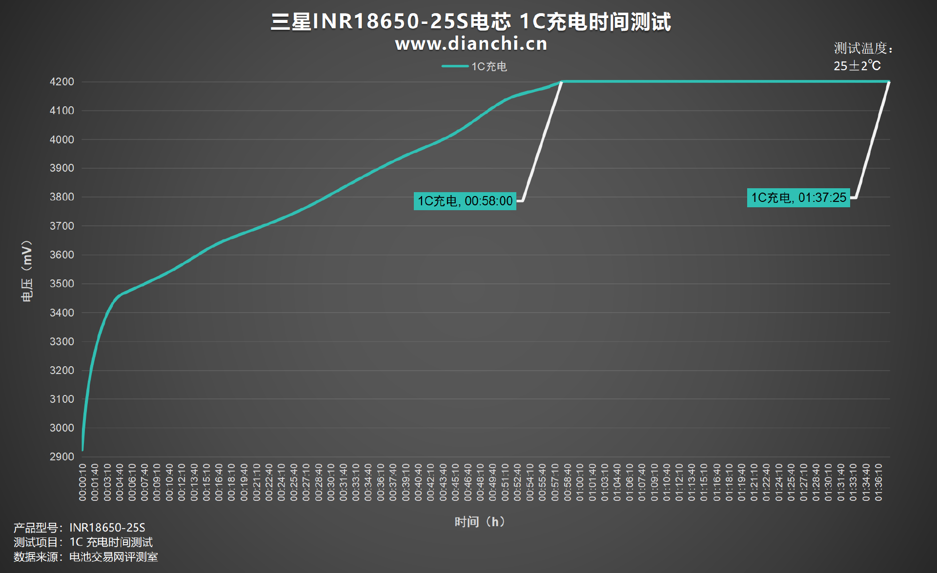

1C充电
绘制出折线图,设置电流为 2500mA,1C为三星INR18650-25S电芯充电,充电截止电压为 4.2V,充至4.2V时间约为58分钟,涓流完全充满时间约为1小时37分钟。
将测试数据绘制成折线图,充电测试中0.2C充电充满耗时5小时39分钟,0.5C充电充满耗时2小时36分钟,1C充电充满耗时1小时37分钟。

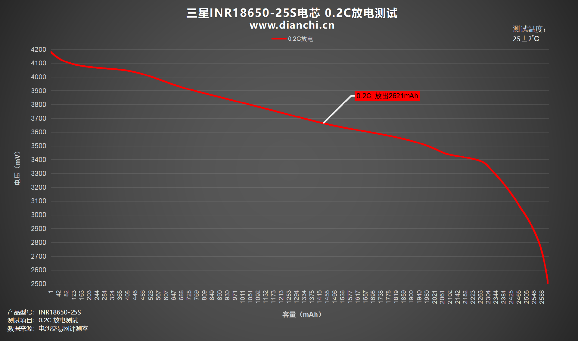

0.2C放电
绘制出折线图,设置电流为 300mA,0.2C为三星INR18650-25S电芯放电,均压 3.68V,放到截止电压为 2.5V,耗时约5小时13分钟,放出容量2621mAh,放出能量9.65Wh。

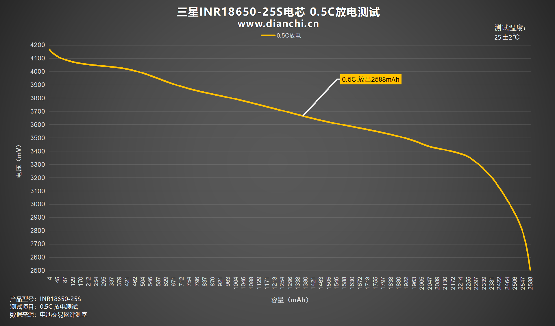

0.5C放电
绘制出折线图,设置电流为 1250mA,0.5C为三星INR18650-25S电芯放电,均压 3.67V,放到截止电压为 2.5V,耗时约2小时4分钟,放出容量2588mAh,放出能量9.49Wh。

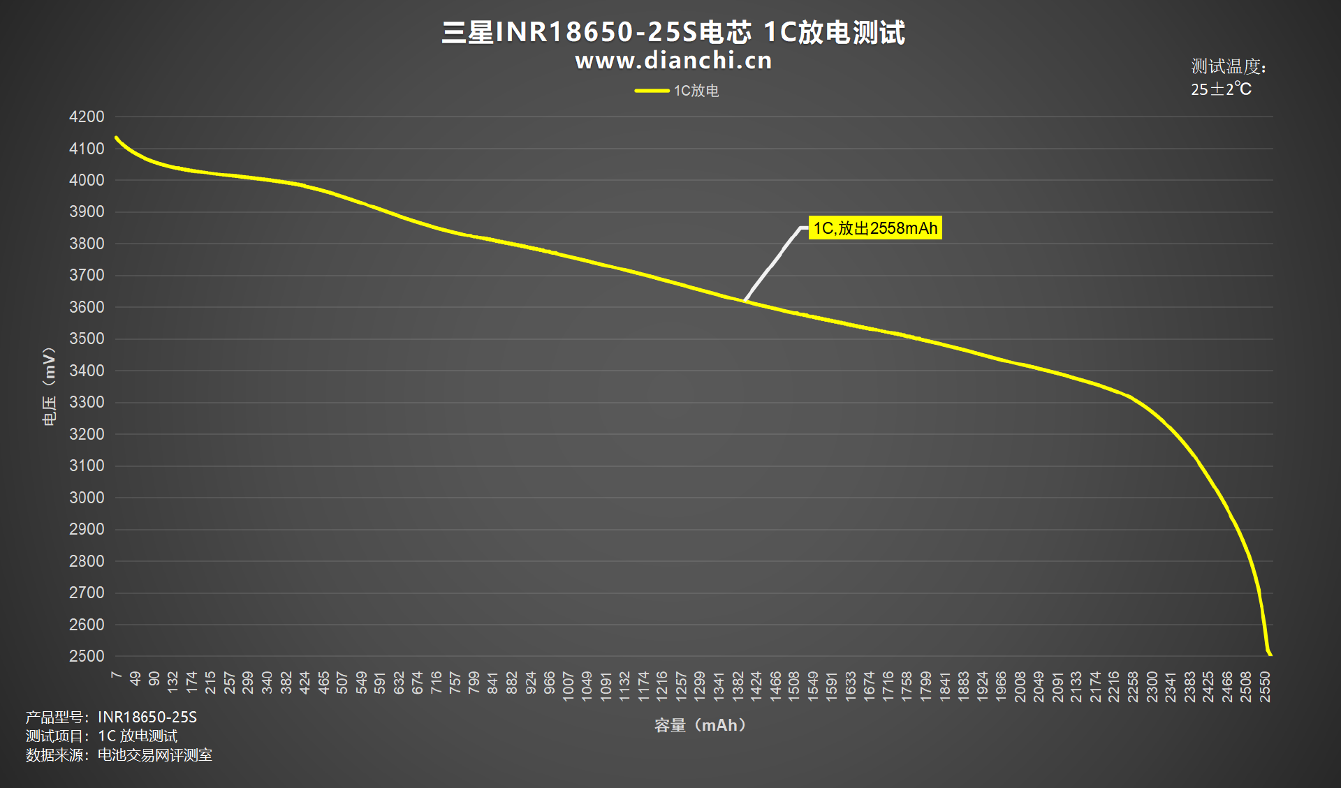

1C放电
绘制出折线图,设置电流为 2500mA,1C为三星INR18650-25S电芯放电,均压 3.64V,放到截止电压为 2.5V,耗时约1小时1分钟,放出容量2558mAh,放出能量9.31Wh。

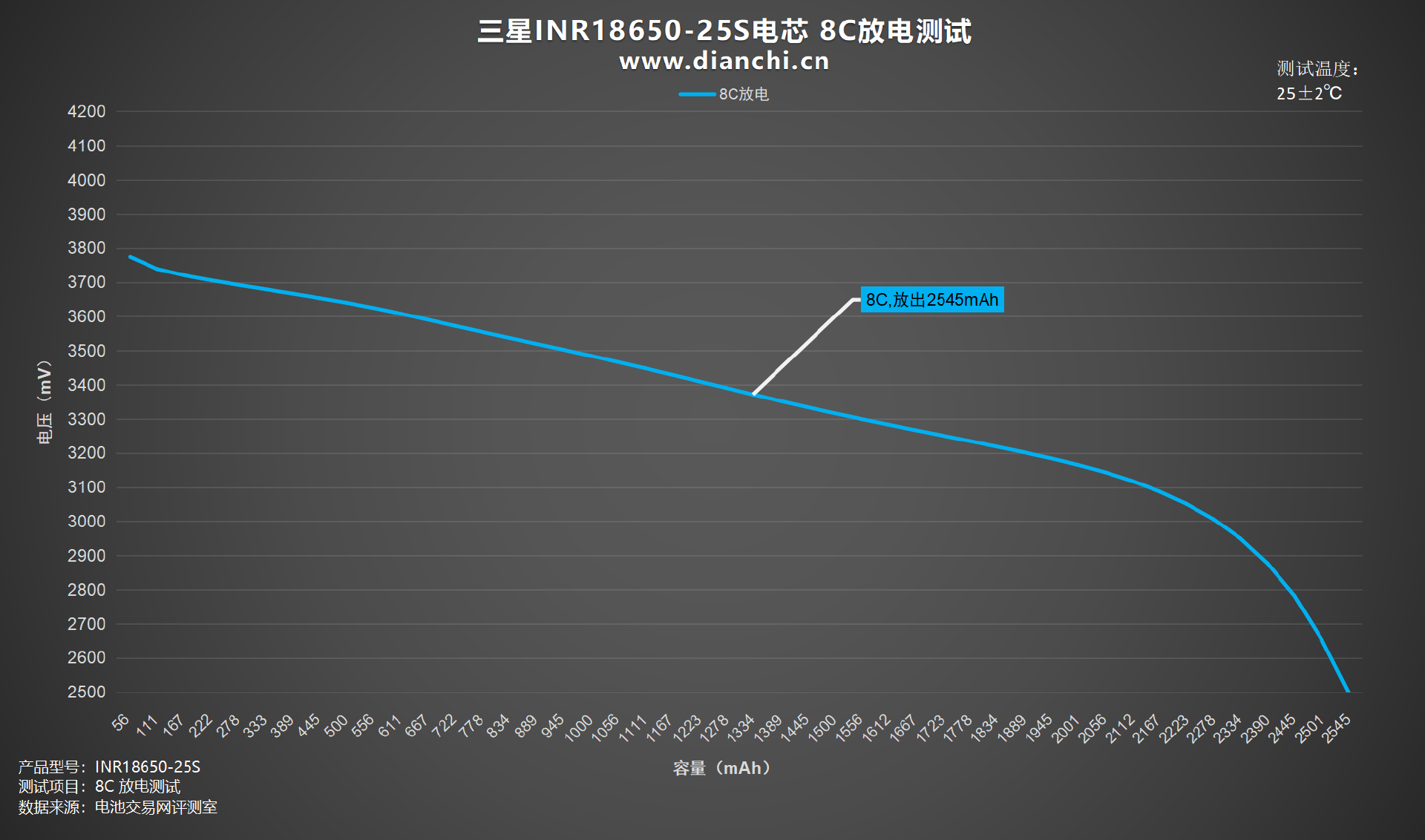

8C放电
绘制出折线图,设置电流为 20000mA,8C为三星INR18650-25S电芯放电,均压 3.37V,放到截止电压为 2.5V,耗时约7分钟,放出容量2545mAh,放出能量8.57Wh。

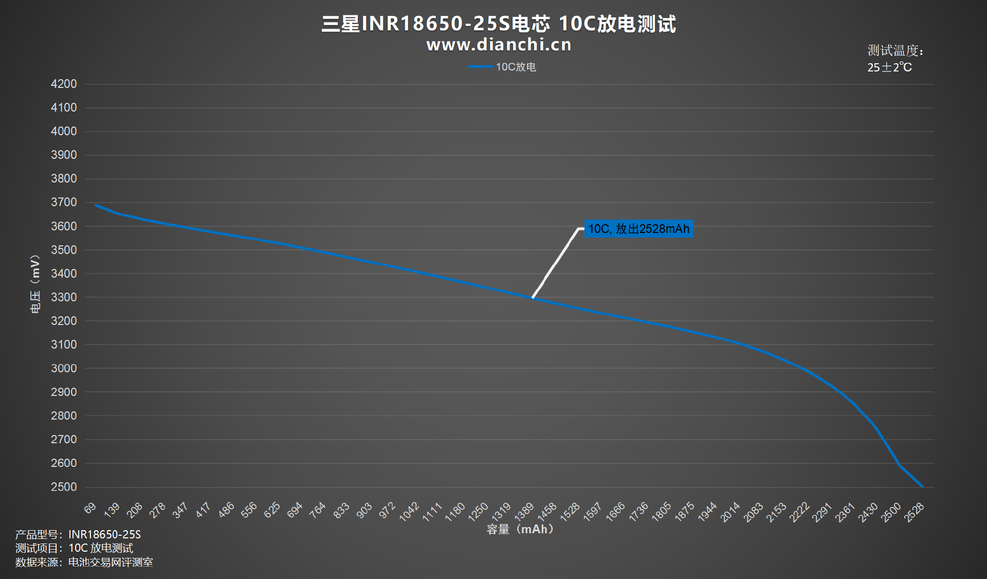

10C放电
绘制出折线图,设置电流为 25000mA,10C为三星INR18650-25S电芯放电,均压 3.31V,放到截止电压为 2.5V,耗时约6分钟,放出容量2528mAh,放出能量8.36Wh。

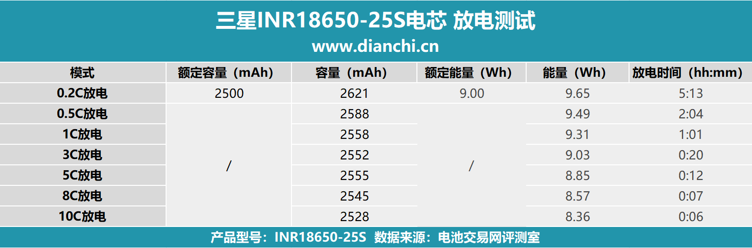

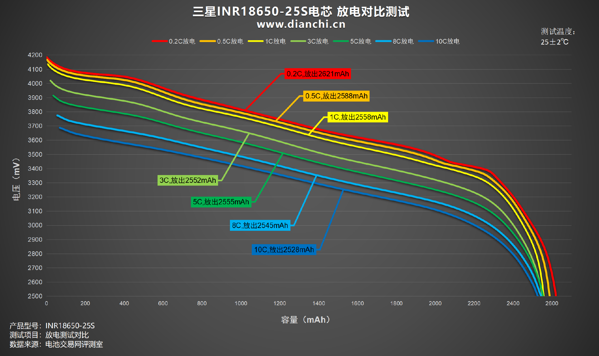

将测试数据汇总成表格,可以看出电芯在七种倍率下进行放电测试差距,放电时间最短的为10C放电,放电时间约为6分钟。放电时间最长的为0.2C放电,放电时间约为5小时13分钟。

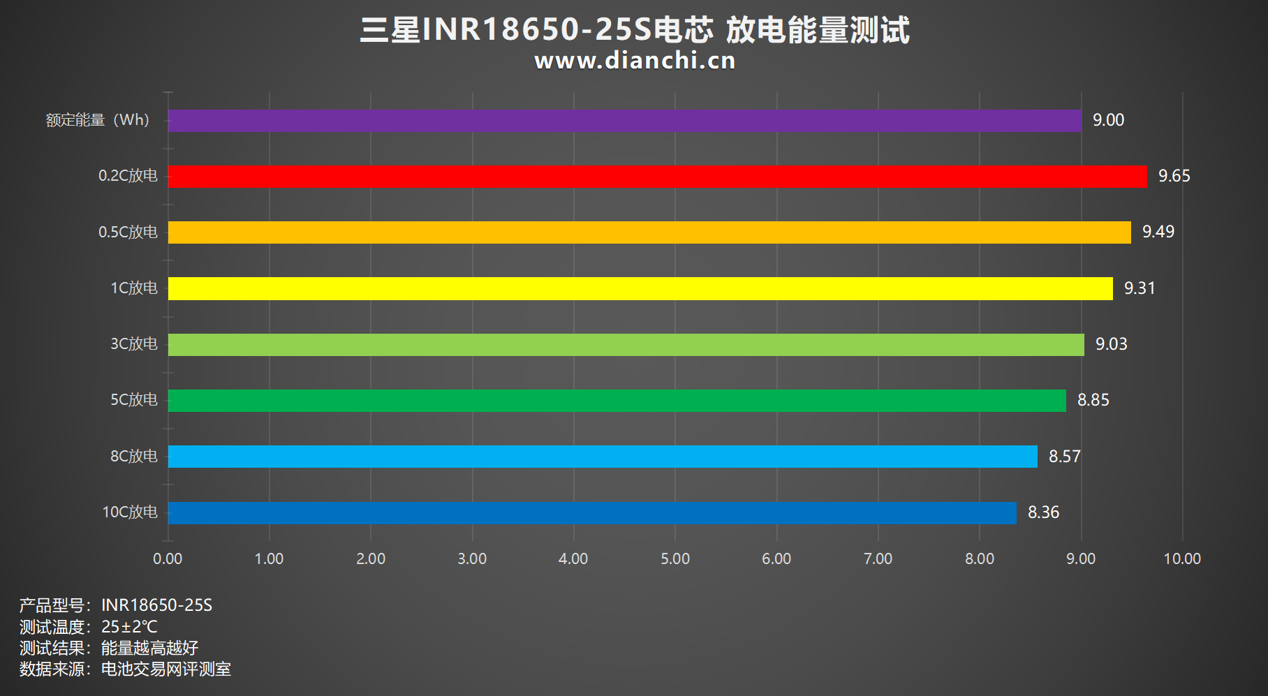

将测试数据汇总成柱状图,放电测试中整体放电能量在8.36-9.65Wh之间;其中放电能量最高的是0.2C放电档位,放电能量达到9.65Wh;放电能量最低的是10C放电,放电能量为8.36Wh。
再来看看各档位放出的容量差异,将数据绘制出曲线图,可以看到在七种不同放电倍率下,放电容量均超过了2500mAh,表现相当优秀,在5C放电倍率以内放电容量均达到2550mAh以上,其中0.2C放电更是达到2621mAh。

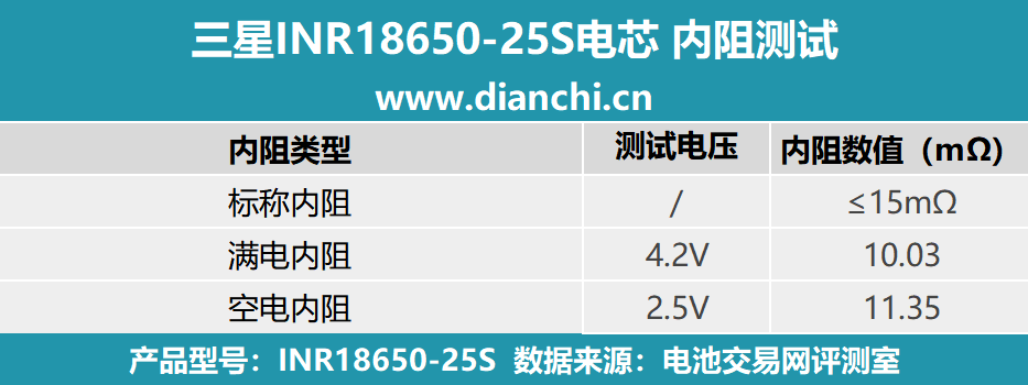

内阻测试
内阻测试部分,电池交易网将使用内阻测试仪器,分别测试 满电内阻 与 空电内阻。

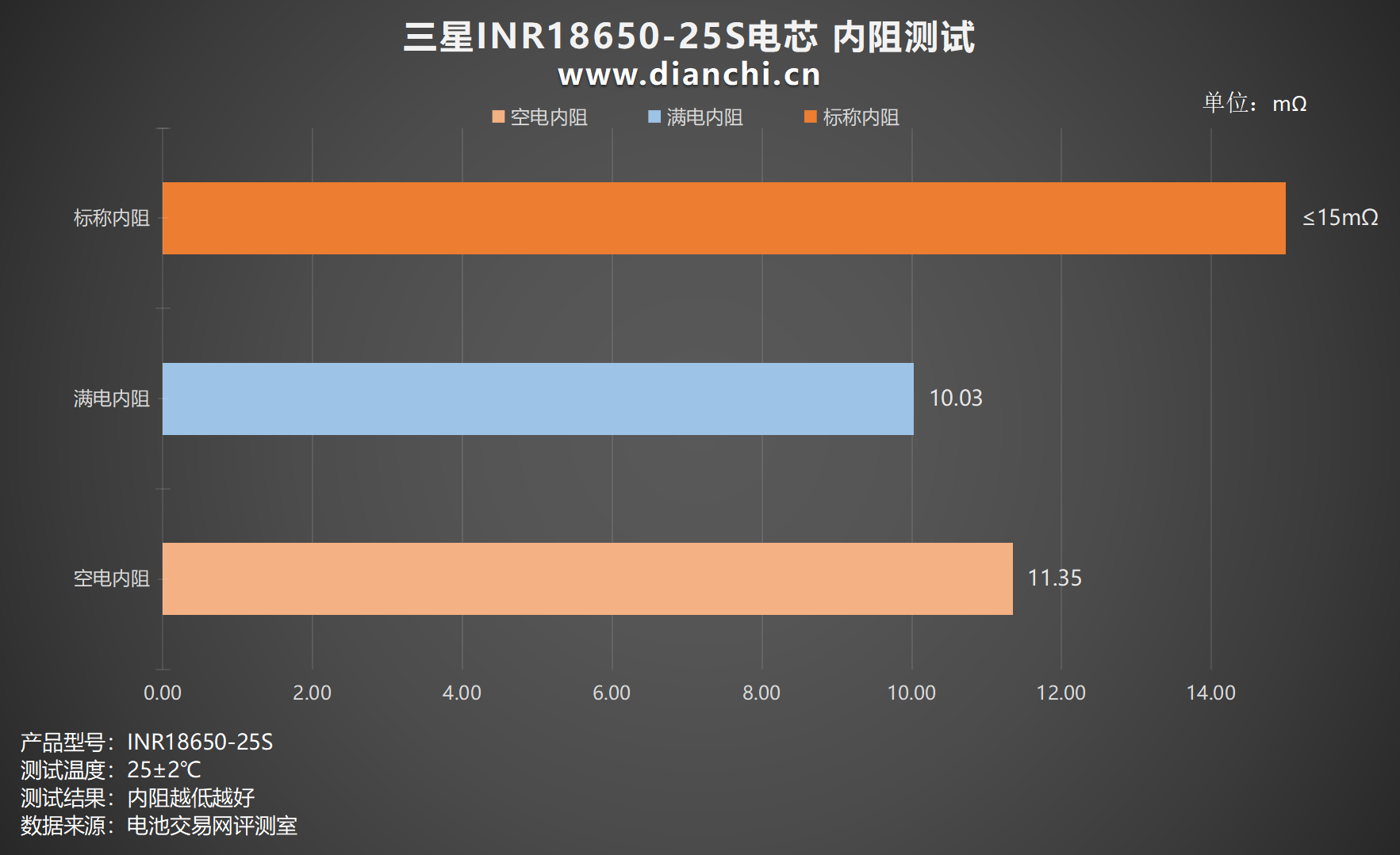

将测试数据汇总至表格,可以看到满电内阻电压为 4.2V,空电内阻电压则为 2.5V,三星INR18650-25S电芯标称内阻为≤15mΩ。
绘制出柱状图,可以看到 4.2V满电内阻为 10.03mΩ,2.5V空电内阻为 11.35mΩ。

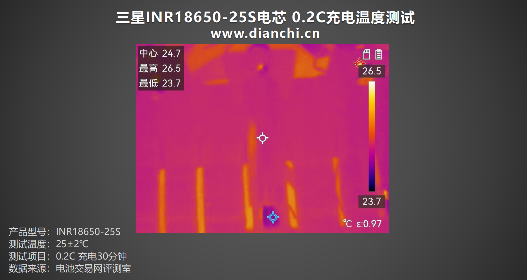

0.2C充电
三星INR18650-25S电芯以0.2C倍率进行充电30分钟,表面中心温度为24.7℃左右。

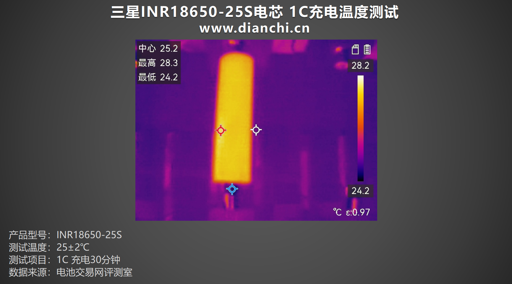

1C充电
三星INR18650-25S电芯以1C倍率进行充电30分钟,表面最高温度为28.3℃左右。

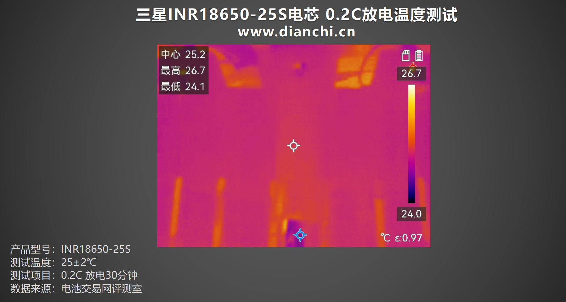

0.2C放电
三星INR18650-25S电芯以0.2C倍率进行放电30分钟,表面中心温度为25.2℃左右。

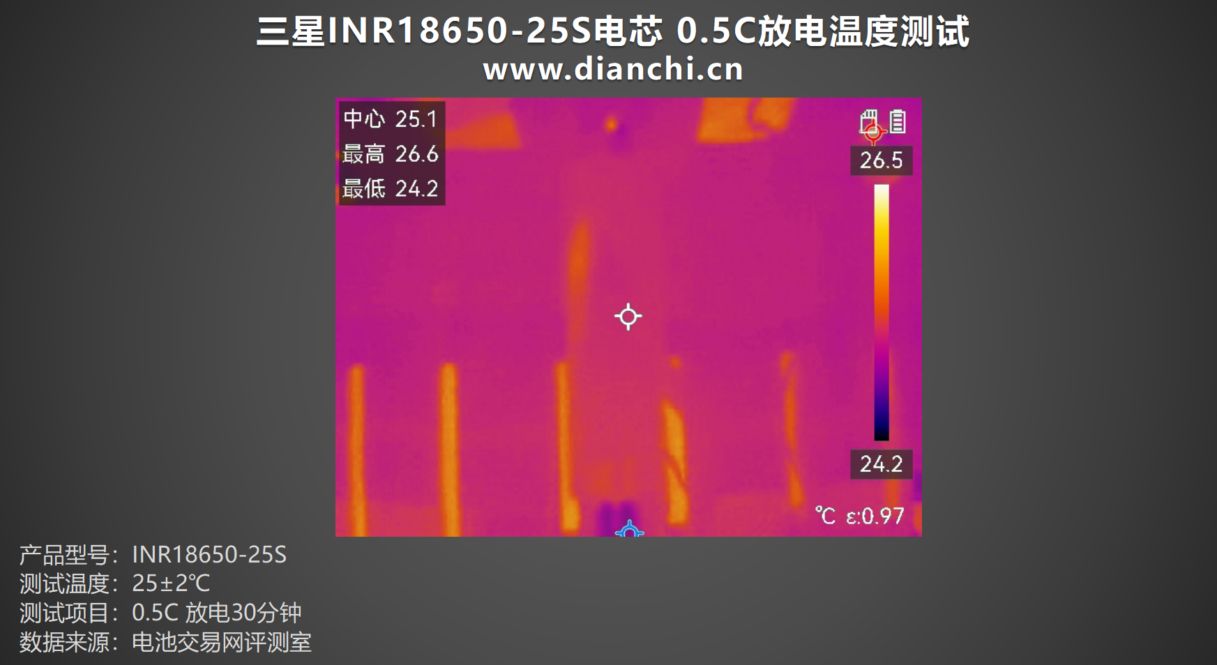

0.5C放电
三星INR18650-25S电芯以0.5C倍率进行放电30分钟,表面中心温度为25.1℃左右。

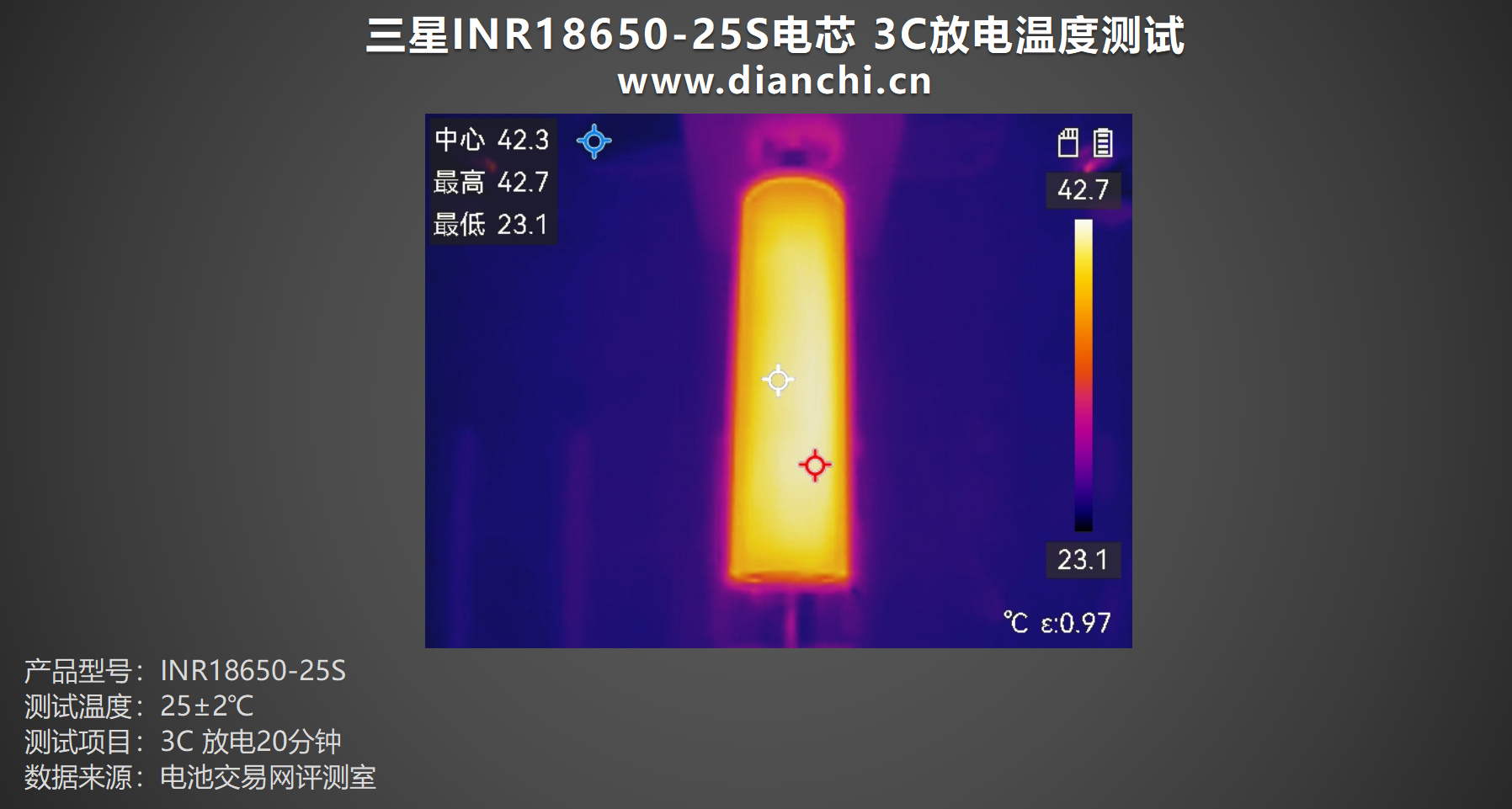

3C放电
三星INR18650-25S电芯以3C倍率进行放电30分钟,表面最高温度为42.7℃左右。

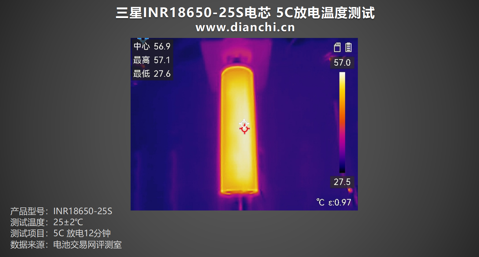

5C放电
三星INR18650-25S电芯以5C倍率进行放电30分钟,表面最高温度为57.1℃左右。

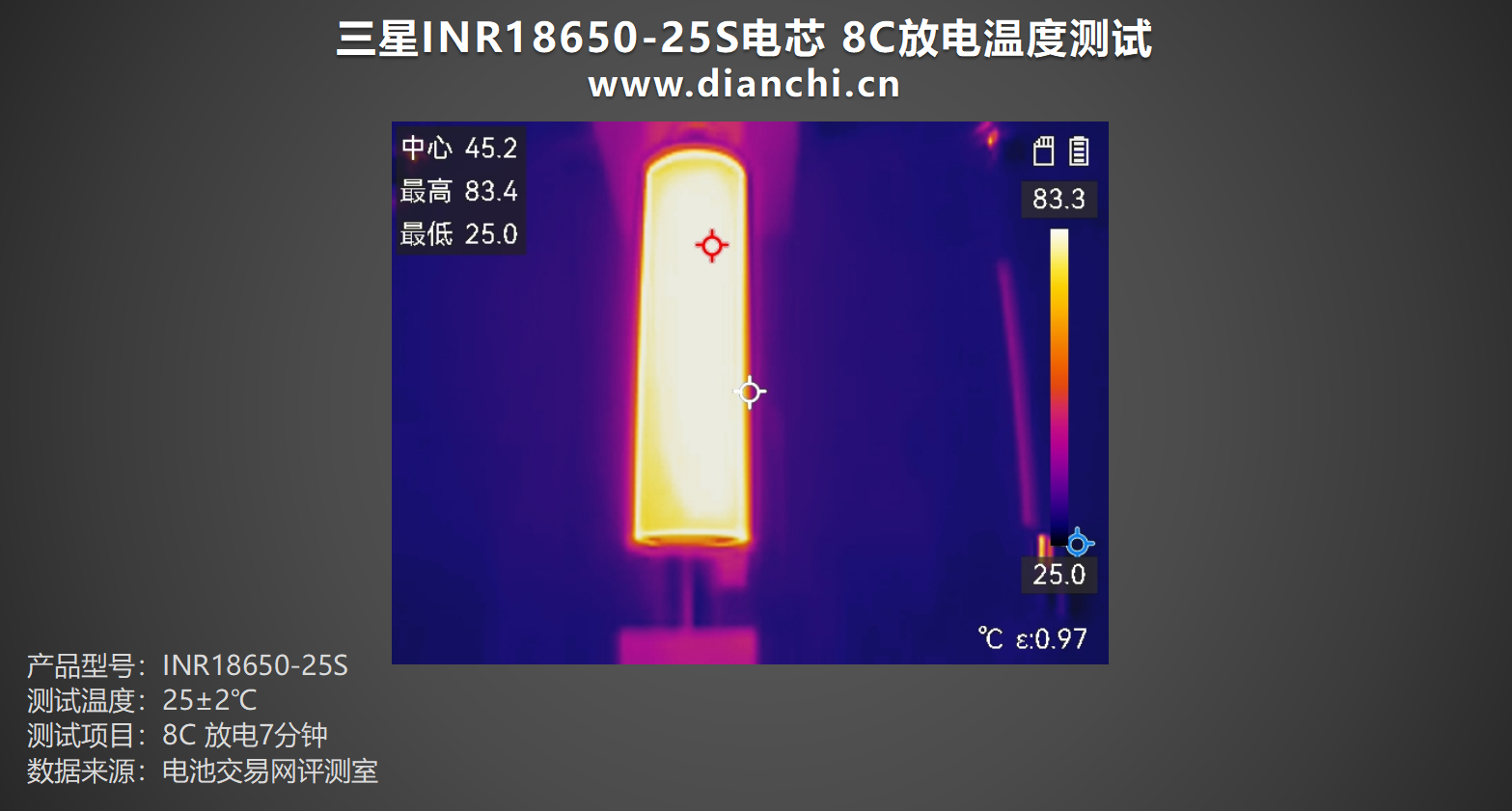

8C放电
三星INR18650-25S电芯以8C倍率进行放电30分钟,表面最高温度为83.7℃左右。

通过以上测试可以看出这款电芯强大的放电能力,同时亦能保证容量达成,充电方面,1C充电倍率充至4.2V时间约为58分钟,涓流完全充满时间约为1小时37分钟,放电方面,0.2C标准放电倍率,放出容量2621mAh,放出能量9.65Wh,表现优秀,再来看看高倍率放电表现,5C放电,放出容量2555mAh,放出能量8.85Wh,10C放电,放出容量2528mAh,放出能量8.36Wh,整体来看充放电性能非常优秀。
再来看看温度以及内阻,内阻方面,三星INR18650-25S电芯标称内阻为≤15mΩ,实测4.2V满电内阻为 10.03mΩ,2.5V空电内阻为 11.35mΩ,温度方面,充电温度在28℃以内,放电温度在5C倍率之前均在正常范围内,最高为57℃,在到8C以及10C倍率,温度超过80℃,最高为 96.3℃,较为危险。
