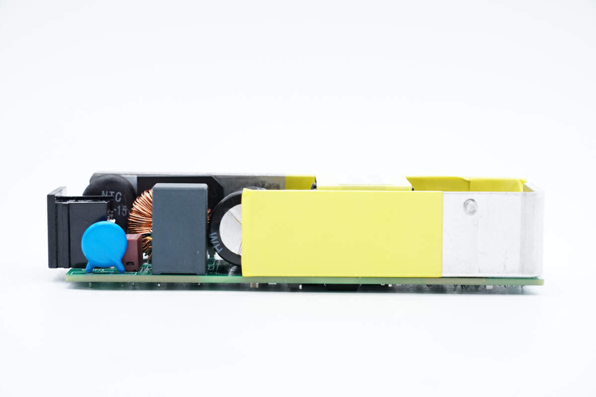

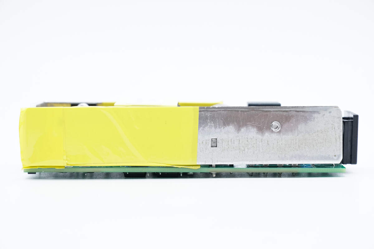

泰高技术84W电动自行车充电器两侧设有散热片,用于为整流桥和整流管散热。
散热片对应高压滤波电容的位置粘贴胶带绝缘。

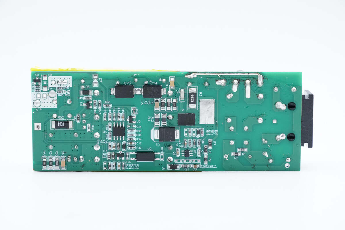

PCBA模块背面设有主控芯片,氮化镓开关管,贴片Y电容,反馈光耦,运放和输出检流电阻等元件。
散热片对应低压侧粘贴胶带绝缘。

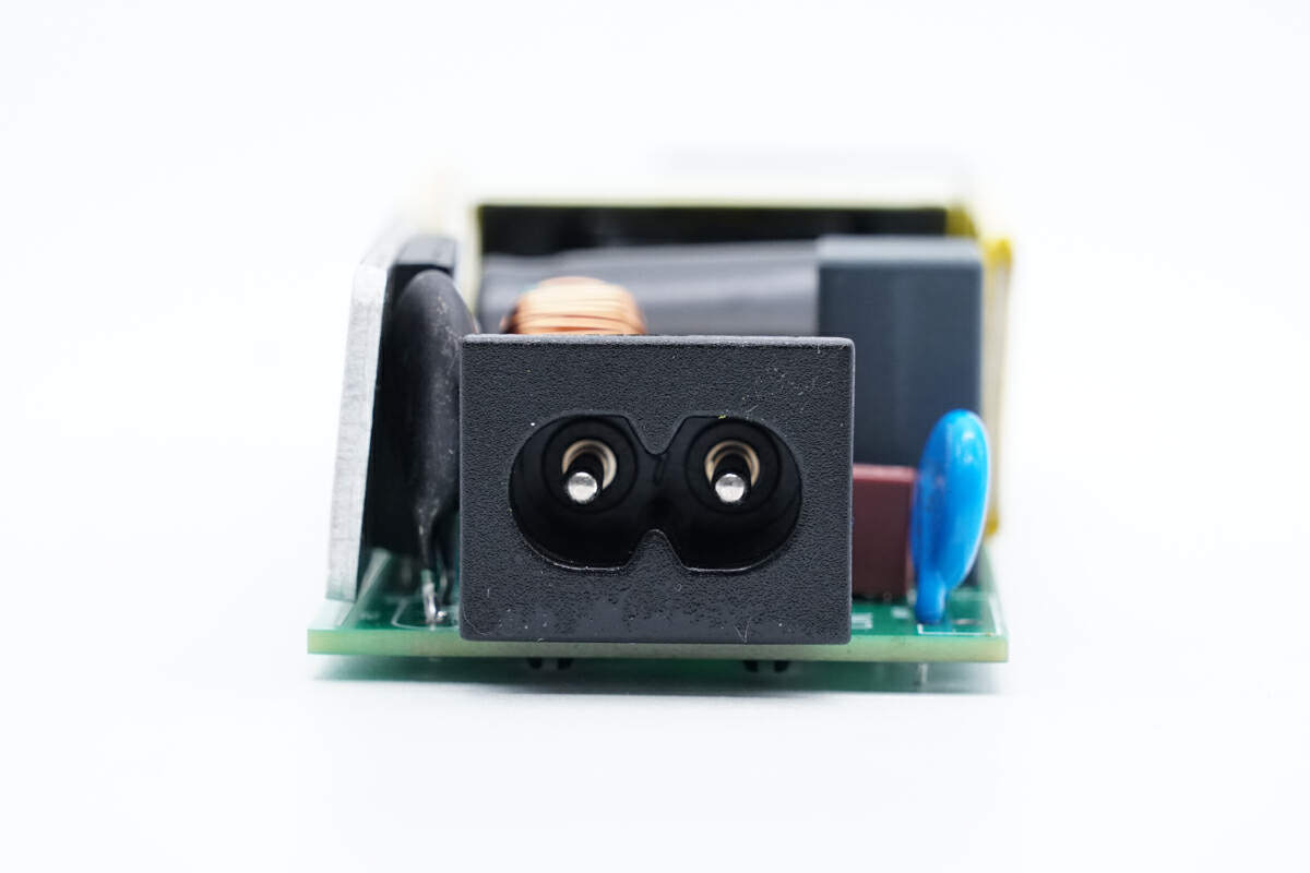

充电器输入端设有八字线插座。

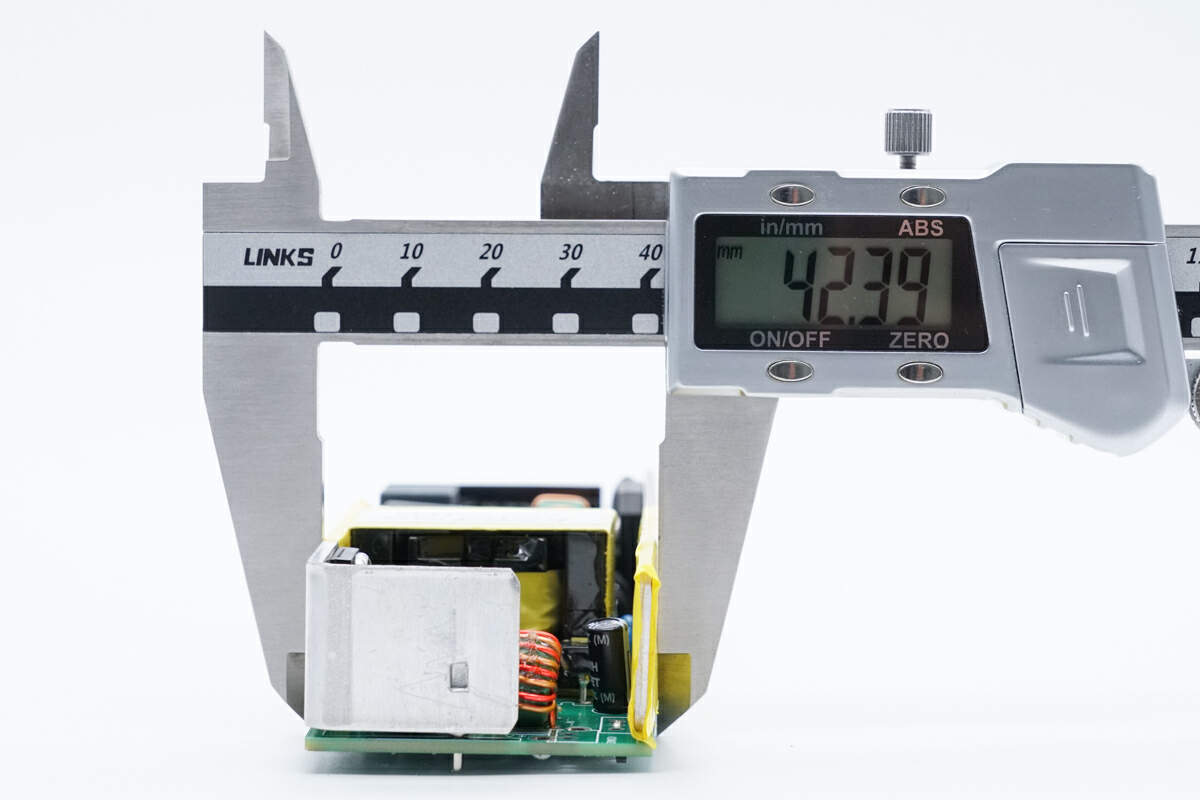

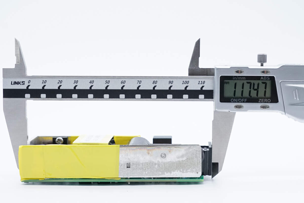

使用游标卡尺测得PCBA模块长度约为117.5mm。
PCBA模块宽度约为42.4mm。

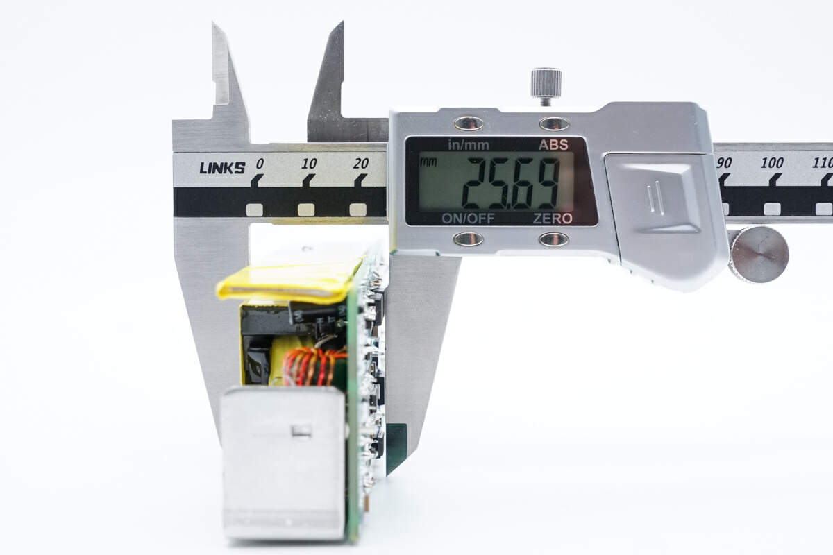

PCBA模块厚度约为25.7mm。

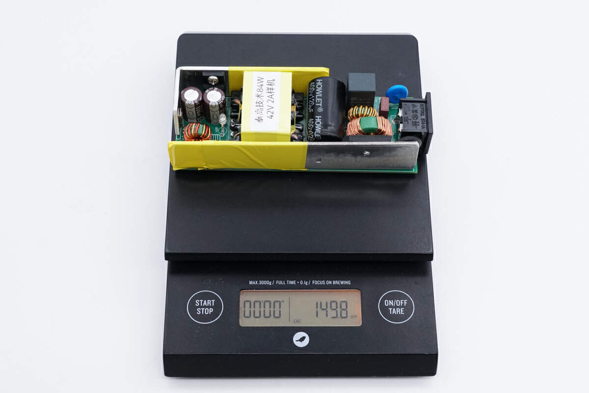

测得PCBA模块重量约为150g。

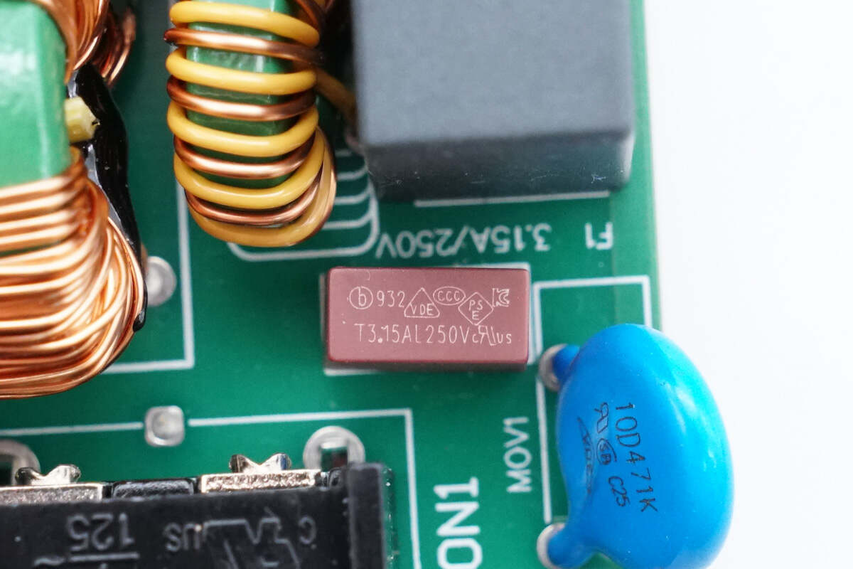

输入端保险丝来自贝特电子,出料号932,规格为3.15A 250V。

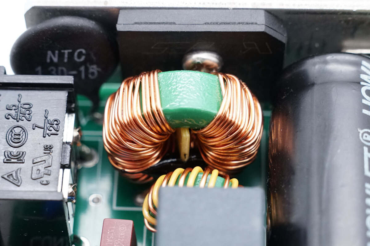

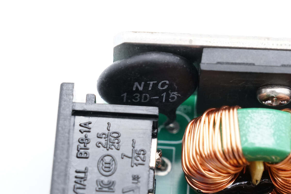

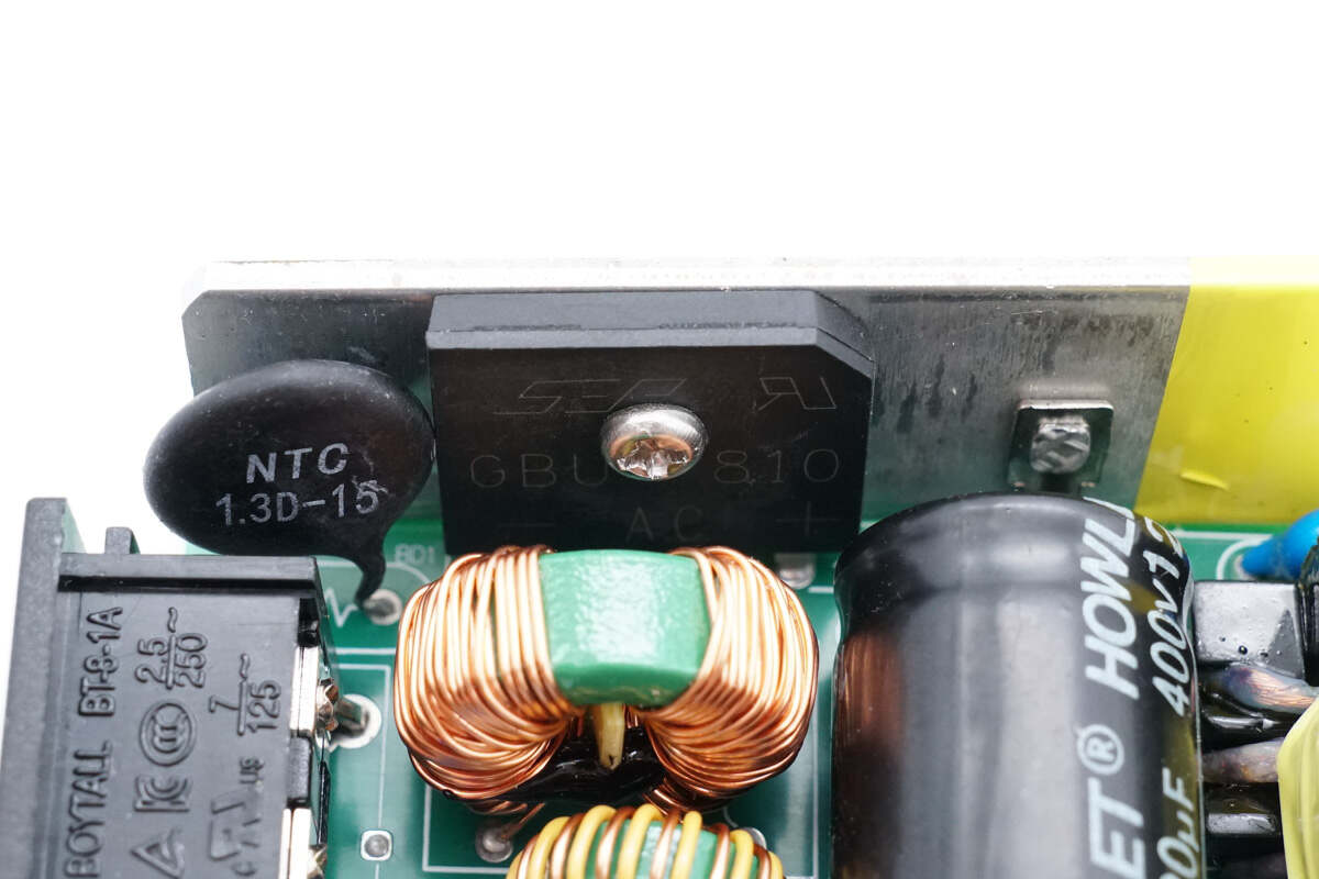

NTC热敏电阻用于抑制充电器插电的浪涌电流。

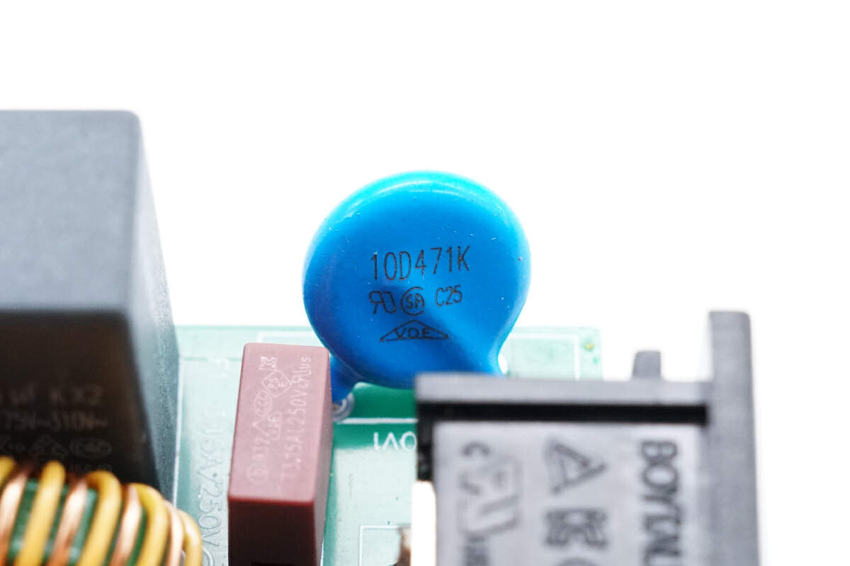

10D471K压敏电阻用于浪涌过电压保护。

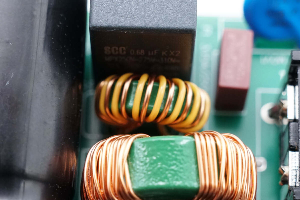

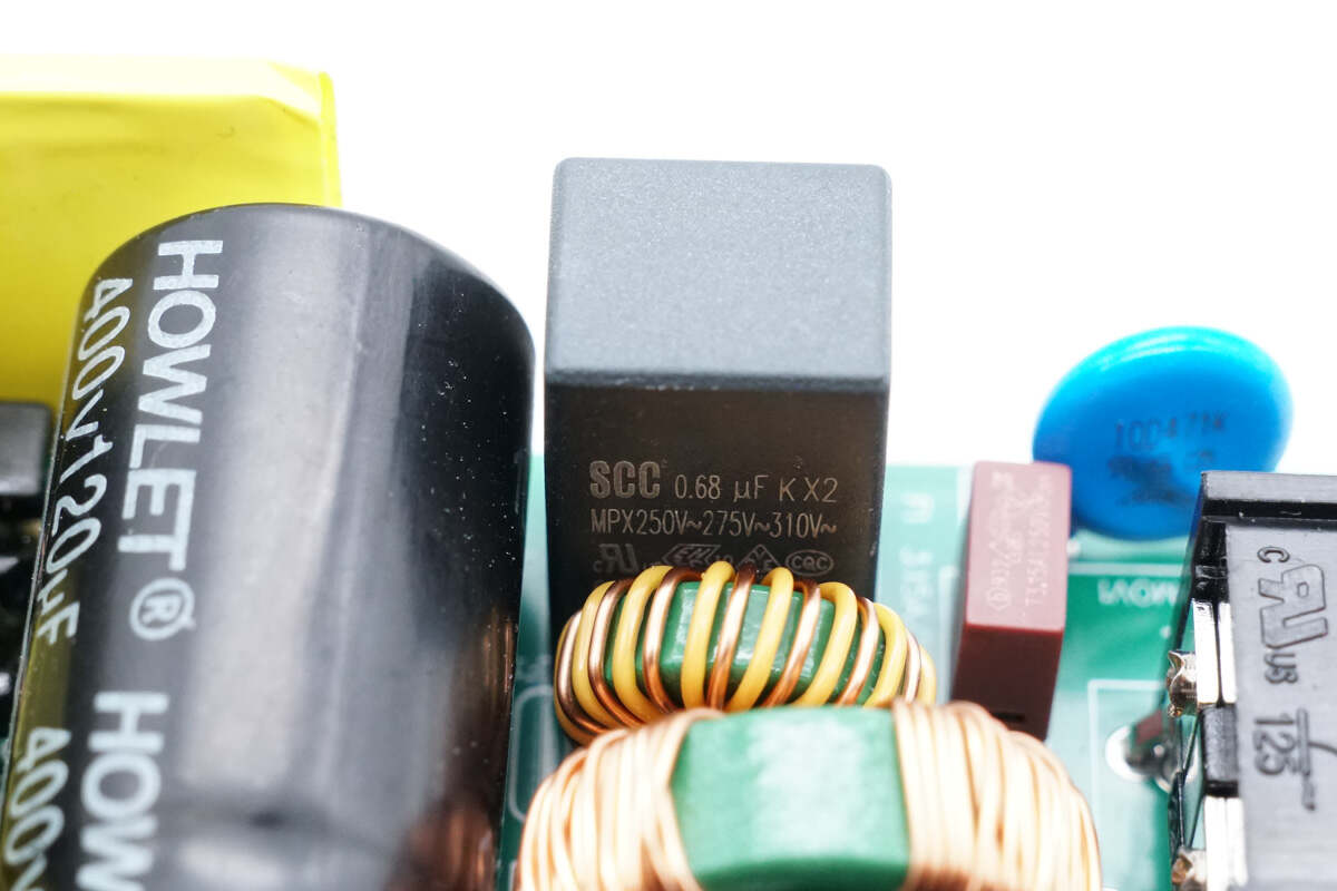

安规X2电容来自SCC实全电子,规格为0.68μF。
第一级共模电感使用绝缘线和漆包线绕制。
第二级共模电感使用漆包线绕制。
整流桥来自SEP威旺,型号GBU810,规格为1000V 8A,采用GBU封装。

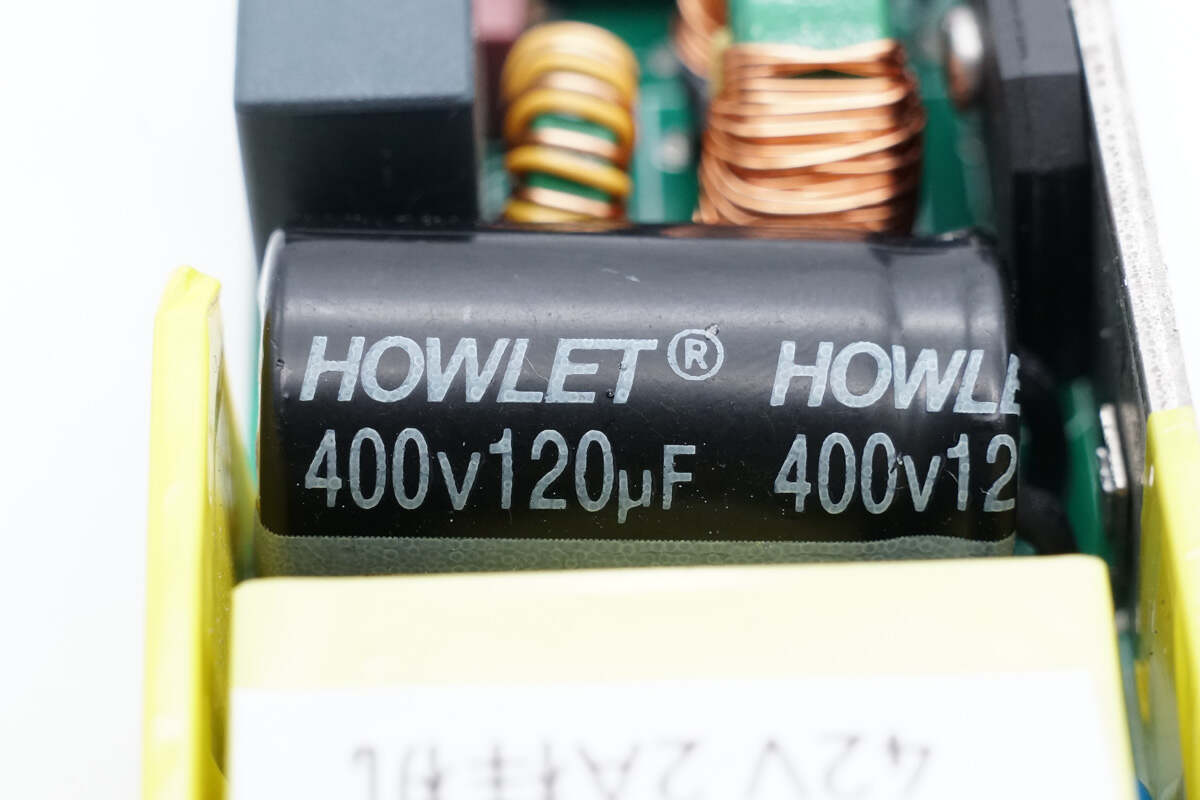

高压滤波电容来自HOWLET中钰科技,规格为400V120μF。

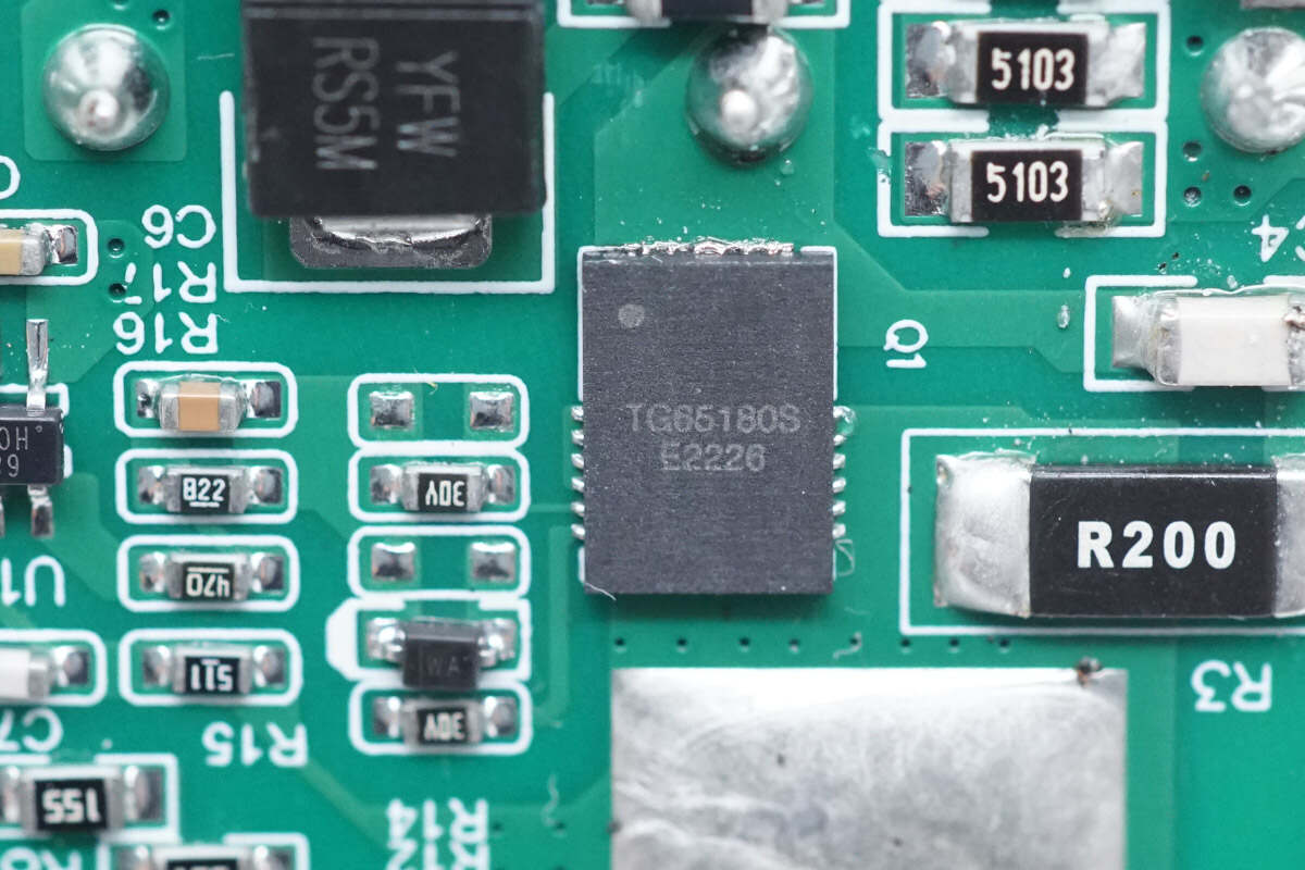

初级主控芯片丝印6891,支持直驱增强型氮化镓开关管,采用SOT23-6封装。

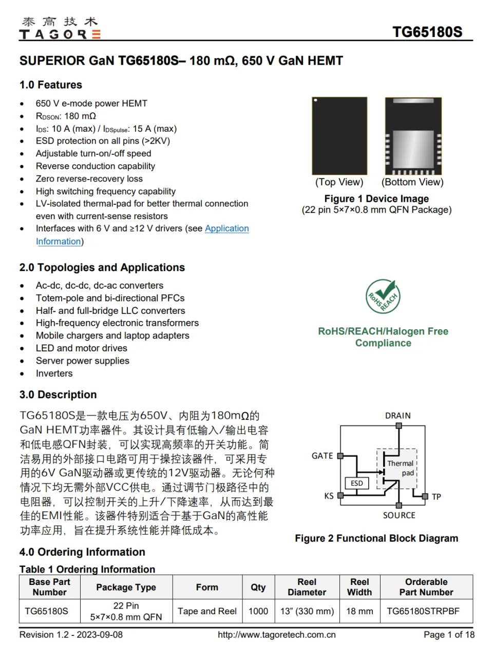

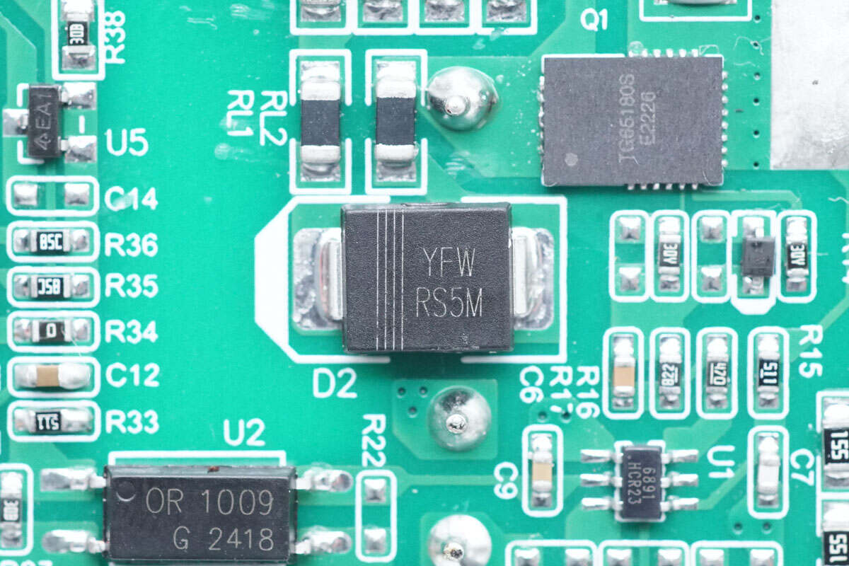

开关管采用泰高技术TG65180S,是一颗耐压650V的增强型氮化镓功率器件,导阻为180mΩ。器件所有引脚均设有ESD保护,开关速度可通过栅极串联的电阻进行调节,器件具备反向导通能力,无反向导通损耗,具备高频开关能力。
泰高技术TG65180S采用低压绝缘的散热焊盘,通过电流采样电阻连接,具备更好的散热性能。支持图腾柱PFC,半桥/全桥LLC应用,手机快充,笔记本电脑电源,LED照明电源,电机驱动,服务器和逆变器应用。器件采用5*7*0.8mm QFN封装,节省占板面积。
泰高技术 TG65180S 资料信息。
用于RCD吸收电路的二极管来自YFW佑风微,型号RS5M,为快恢复二极管,规格为1000V 5A,采用SMC封装。

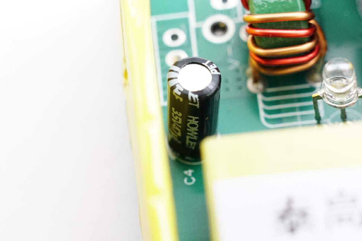

为主控芯片供电的滤波电容规格为35V47μF。

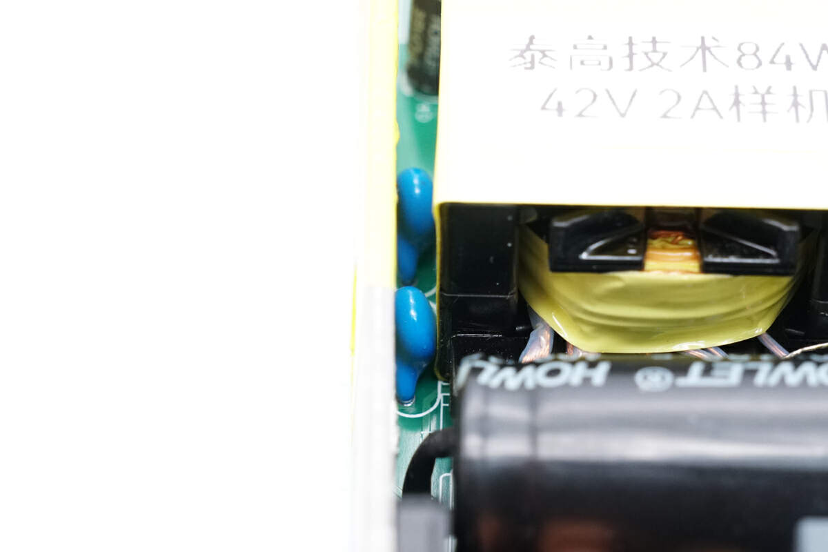

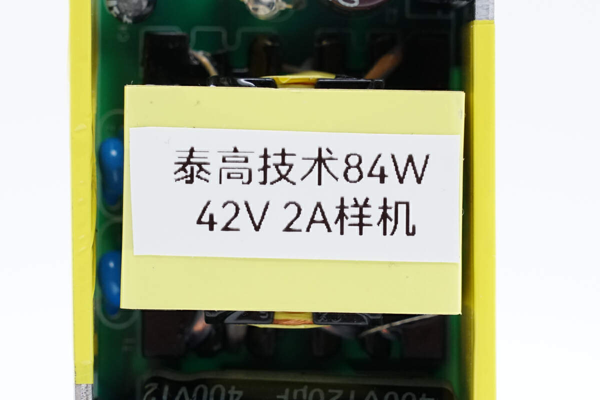

变压器磁芯缠绕胶带绝缘,标签粘贴贴纸,印有泰高技术84W 42V 2A样机字样。

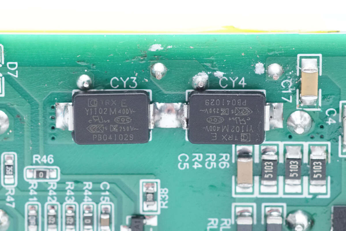

贴片Y电容来自TRX特锐祥,料号为TMY1102M,两颗串联连接,提升安全性。

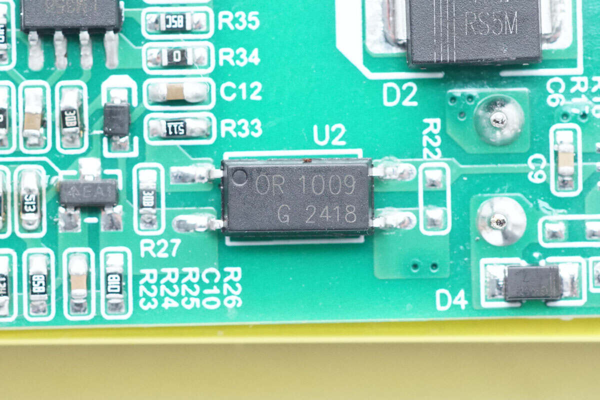

奥伦德 OR1009光耦用于输出电压反馈调节。
两颗蓝色Y电容设置在变压器和散热片之间。

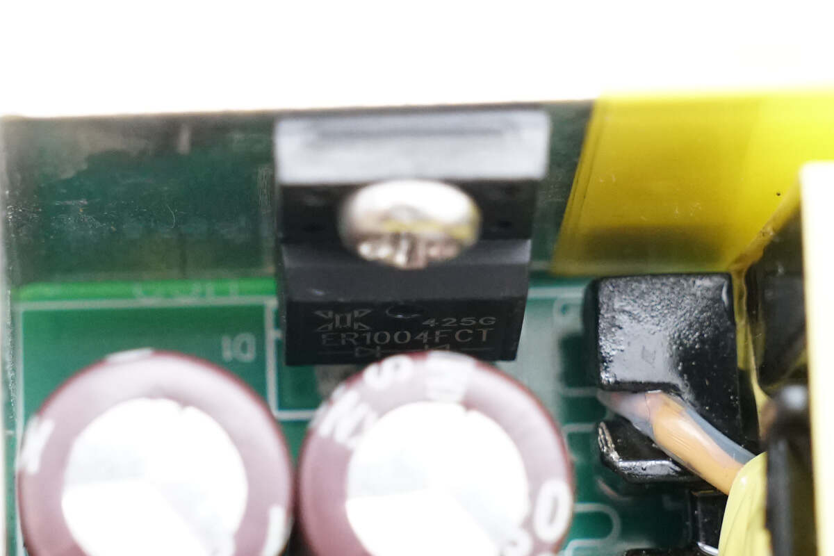

整流二极管来自Xirun矽润,型号ER1004FCT,为超快恢复二极管,规格为400V 10A,采用ITO-220AB封装。

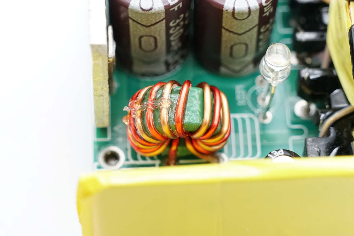

滤波电感采用磁环绕制。

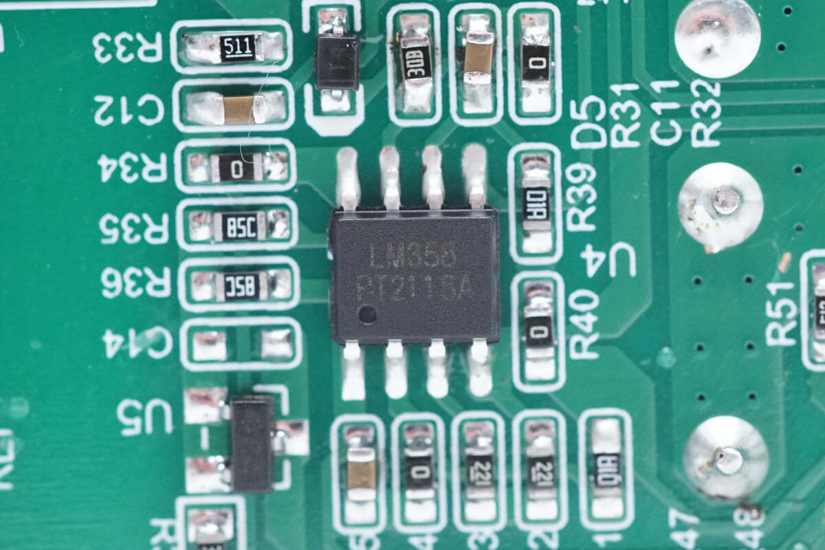

LM358双运放用于恒压恒流控制和转灯显示。

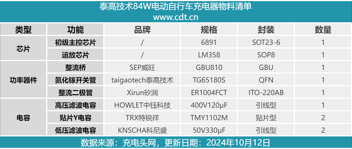

最后附上泰高技术84W电动自行车充电器方案的核心器件清单,方便大家查阅。
