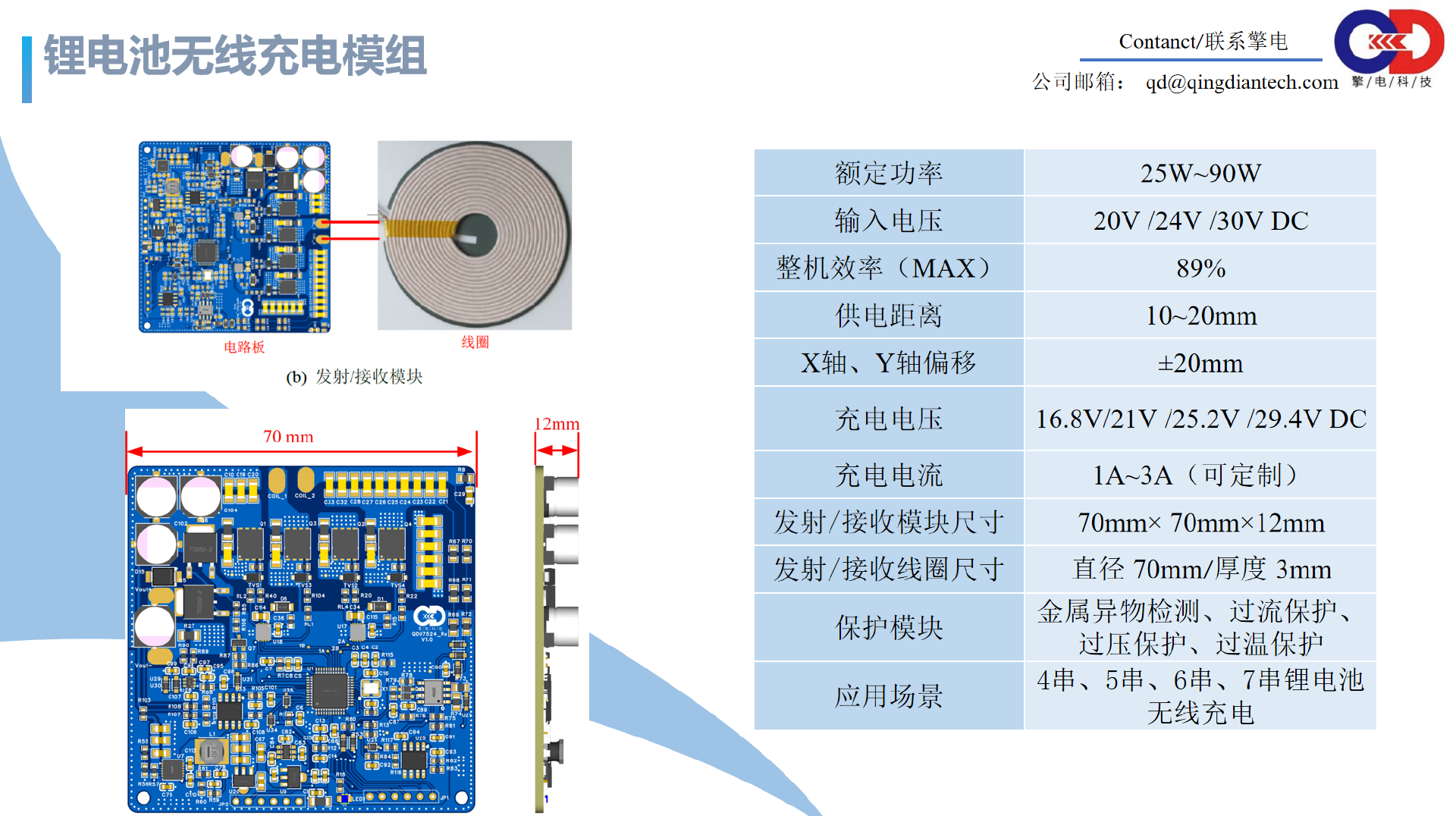

锂电池无线充电模组
擎电科技推出的锂电池无线充电模块可为4至7串锂电池进行无线充电,该模块支持25W至90W的额定功率范围,输入电压为20V、24V或30V DC,最大整机效率可达89%,具备出色的能量传输性能。模块的供电距离为10mm至20mm,并支持X轴、Y轴方向±20mm的偏移,具有良好的对准灵活性。
模块的充电电压范围涵盖16.8V、21V、25.2V和29.4V DC,充电电流为1A至3A,可根据应用需求进行定制,适应不同容量锂电池的充电需求。模块的发射和接收端尺寸为70mm×70mm×12mm,而发射和接收线圈的尺寸为直径70mm、厚度3mm,整体设计紧凑,便于集成到各种设备中。
在安全性方面,该模块配备了包括金属异物检测、过流保护、过压保护和过温保护等多种保护功能,能够有效确保充电过程的稳定性和设备的安全运行。该模块的设计灵活性极高,支持多种结构形式的应用,并能满足高效、安全的无线充电场景需求。
