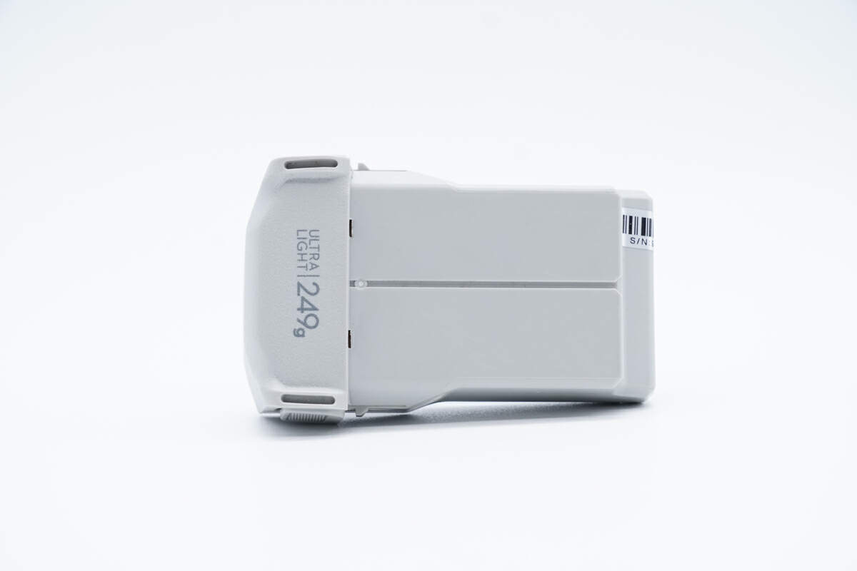

大疆18.10Wh二次锂电池包,整体为灰白色盒状设计,边缘过度圆润,外壳采用轻薄阻燃PC材料,握感轻巧舒适。
电池包正面一览,右侧凸起面为磨砂质感,印有产品重量,为电池包露在外面的一节,左侧凹槽条纹的部分是插进相机内部的区域,凹槽用于卡紧电池包。

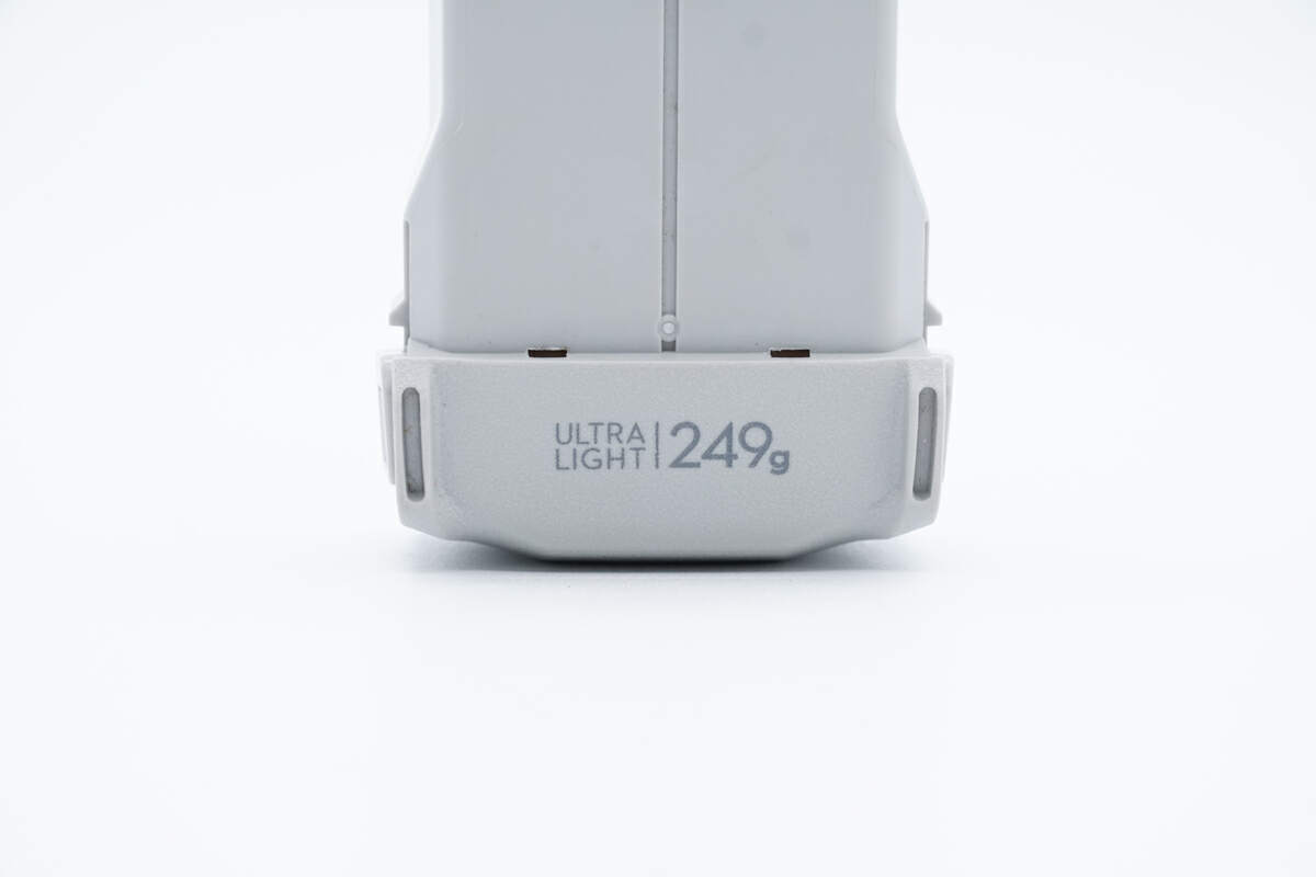

字样特写,“ultra light”超轻系列电池包,仅为249g。

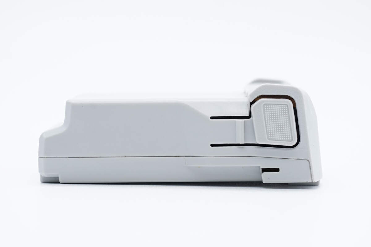

机身侧面配备卡扣按钮,按钮雕刻磨砂纹理增加握持摩擦。按动按钮,可以松开卡扣与设备的连接。

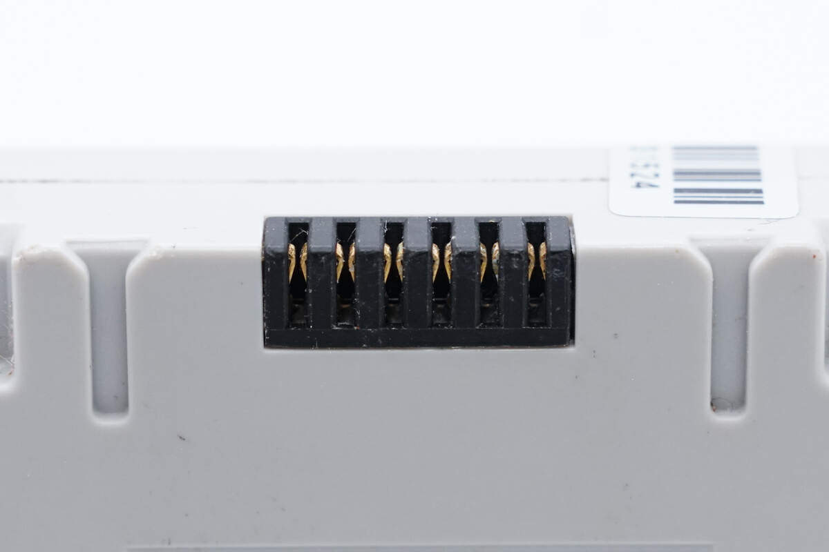

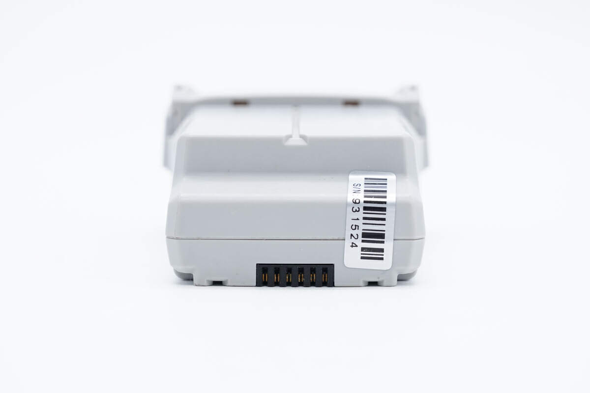

产品背面底部可见连接设备的充电插座。
充电插座特写,由金属夹片构成。

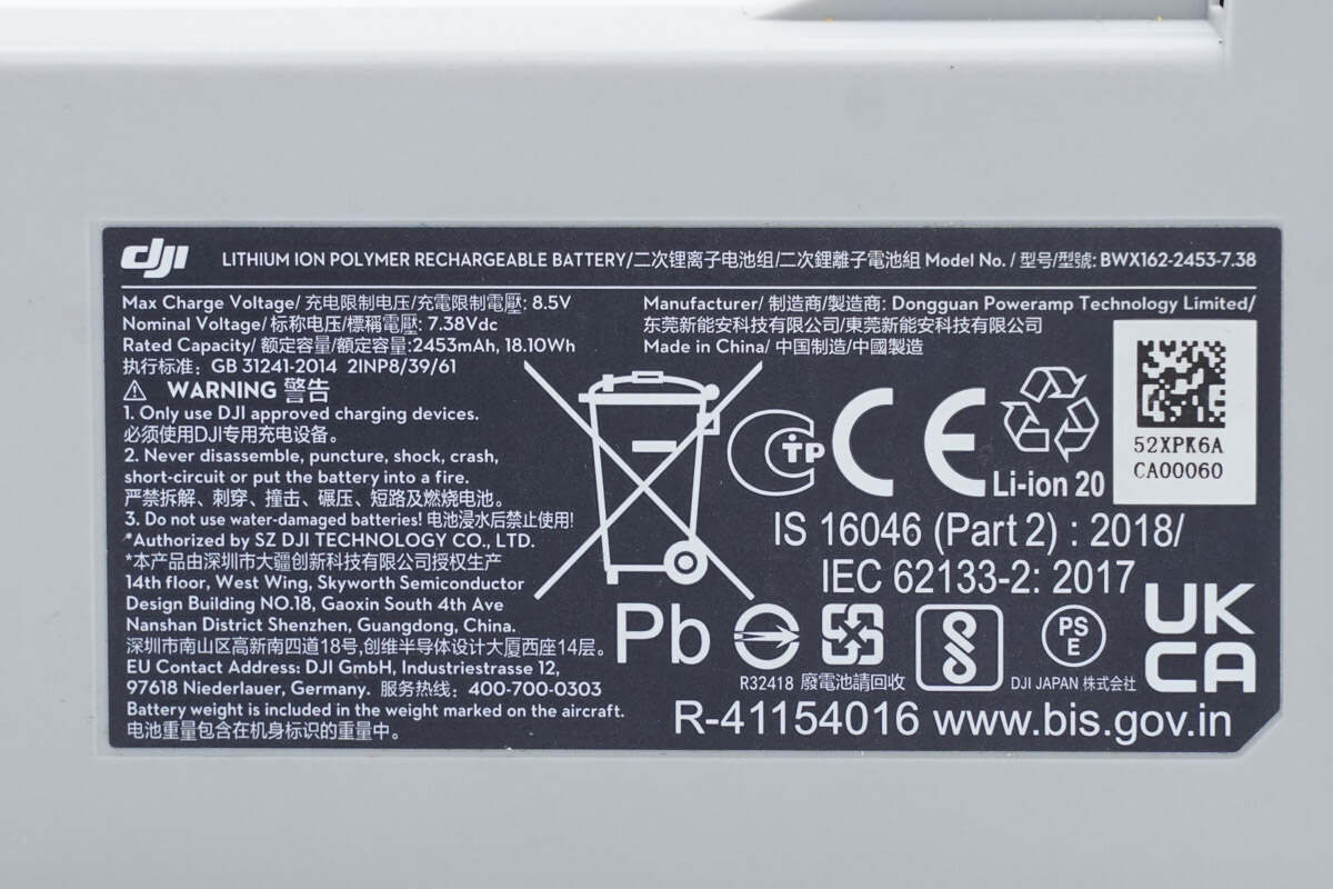

电池包底面一览。可见产品参数和安规、认证标识等信息。
参数信息特写:
二次锂离子电池组
型号:BWX162-2453-7.38
充电限制电压:8.5V
标称电压:7.38V
额定容量:2453mAh,18.10Wh

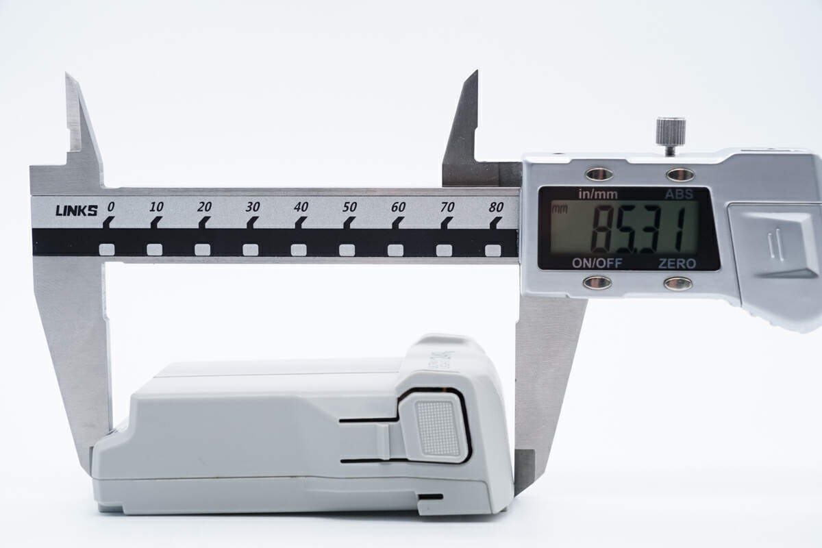

测得大疆18.10Wh二次锂电池包长度为85.31mm。

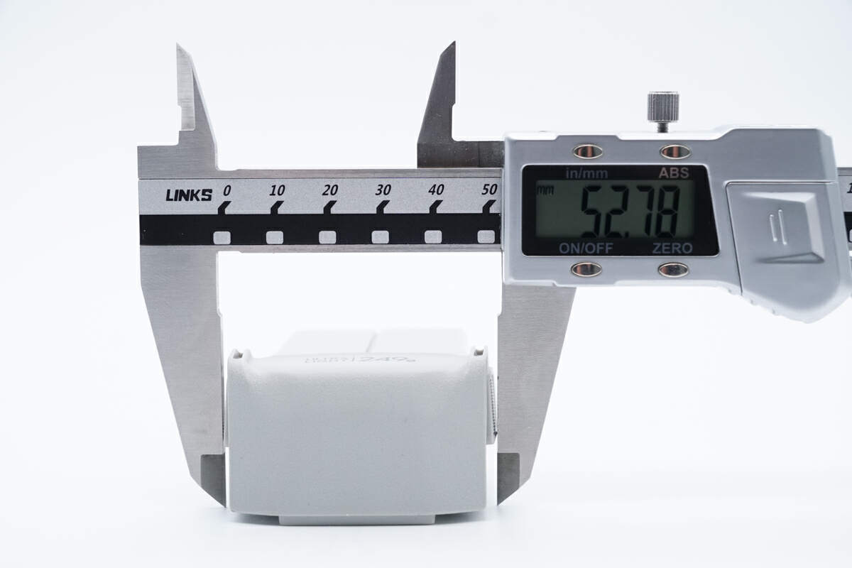

宽度为52.78mm。

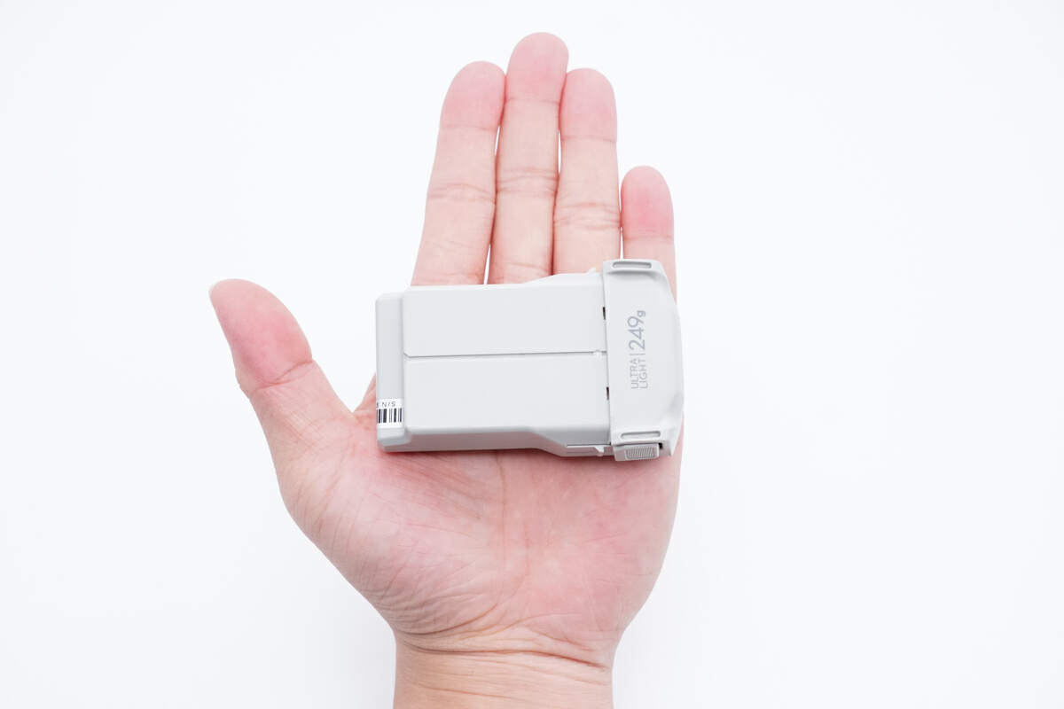

产品拿在手上的大小直观感受。

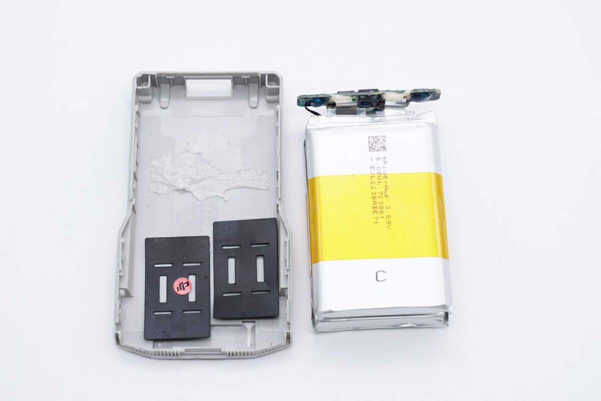

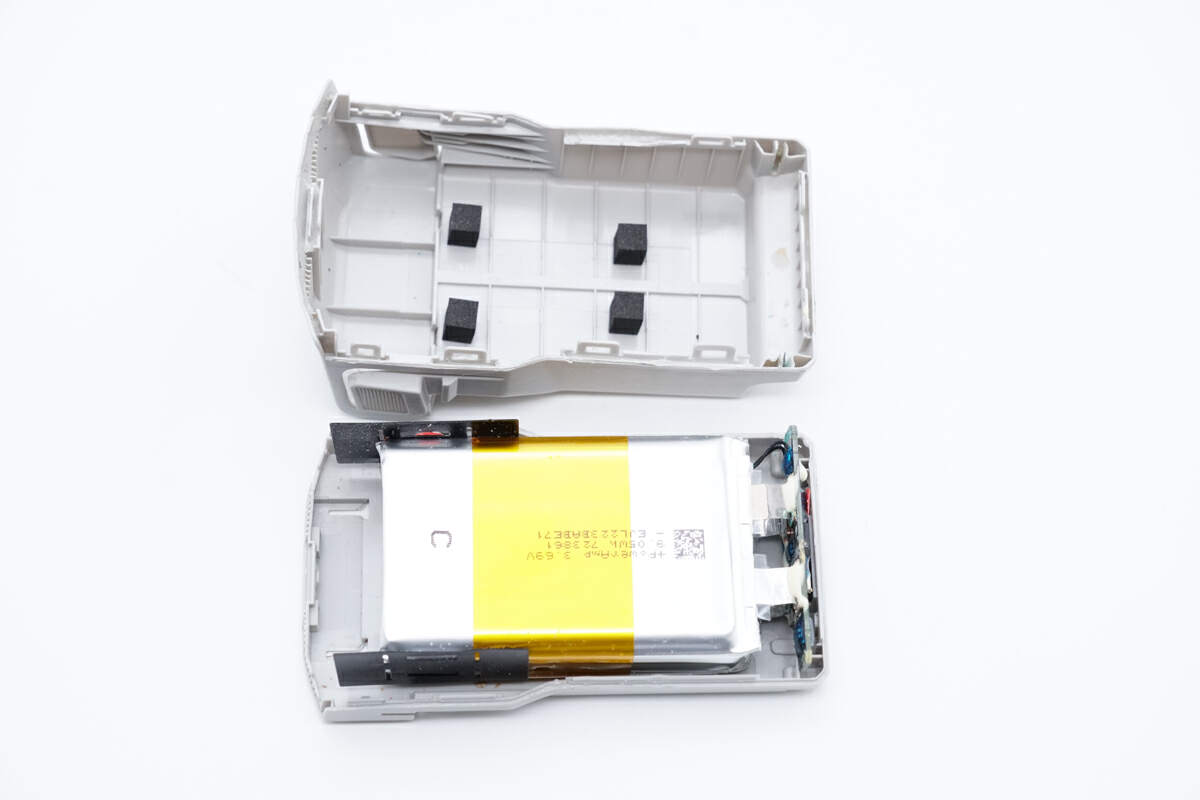

首先,沿着壳体缝拆开电源外壳。

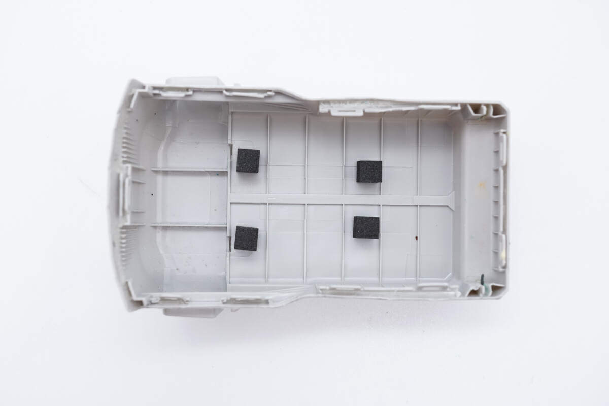

外壳内部结构一览,可见黑色泡棉用于电池组缓冲保护。

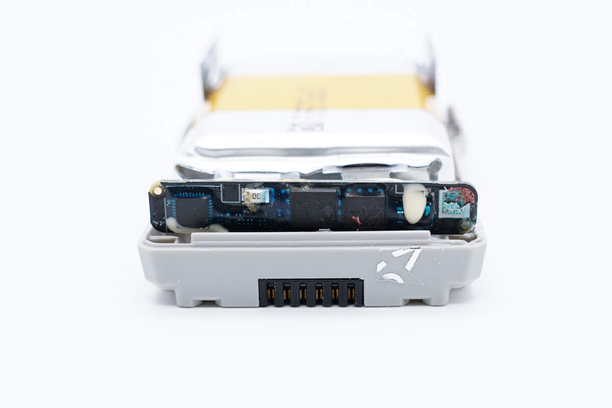

再来看剩余部分主体结构,电池组焊接在底座上方,电池保护板焊接在壳体侧面与插座相连。
底面一览,可见电池保护板和充电插座。

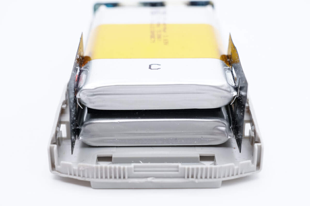

电池组两侧贴麦拉片绝缘。
电池组由两颗电芯串联而成。

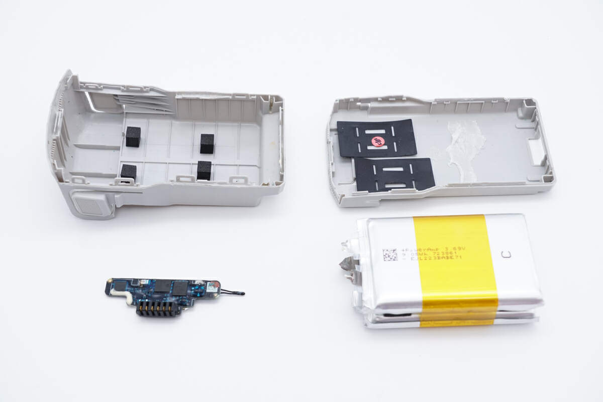

继续拆解,将电池组和保护板PCBA模块拆下。
热敏电阻导线连接处,与焊点区域均打胶加固。

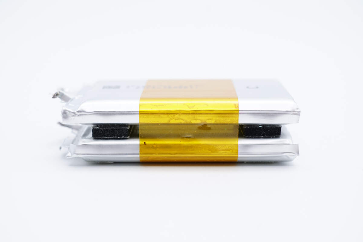

将电池组与PCBA模块分开。从侧面看,电池组用高温胶带扎紧固定,中间还塞有泡棉进行缓冲保护。
电芯正面一览,可见喷码。电芯来自Ampace新能安,电芯型号723861,标称电压3.69V,标称能量9.05Wh。右侧出厂编码,用于追溯产品信息。

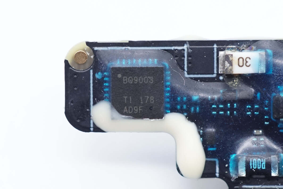

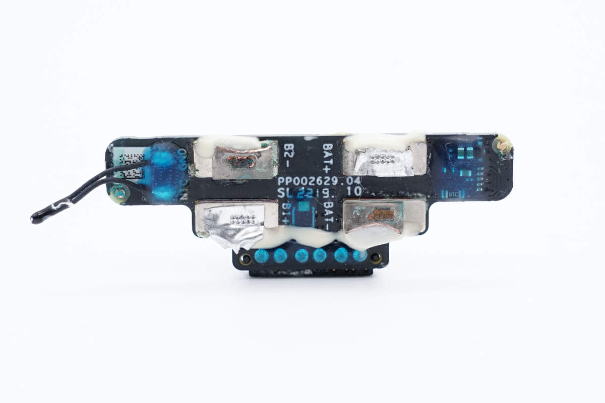

PCBA模块全貌一览,模块中间充塞硬质结构胶固定保护。左侧可见电池组管理芯片,中间两颗电池保护管,底部是终端设备充电插座。

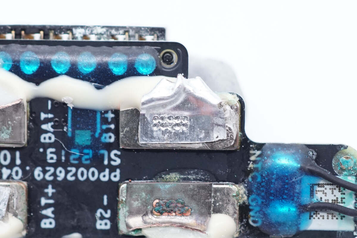

PCBA模块另一面同样打胶,最左侧一颗NTC热敏电阻,然后可见电芯极耳的焊点,背面无核心器件。
电池组管理芯片特写,型号BQ9003,来自TI德州仪器,封装方式为TSSOP-30。

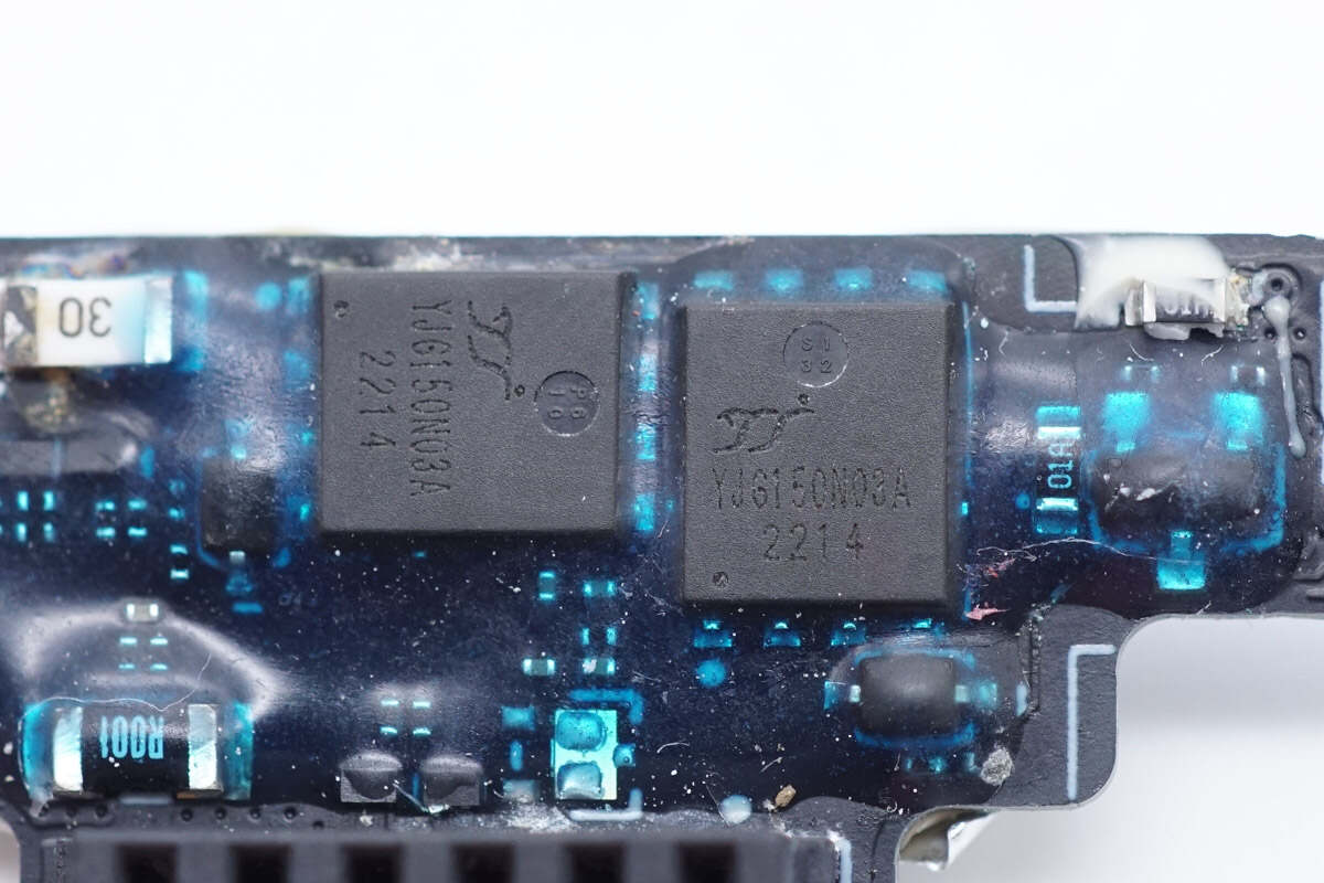

两颗电池保护管特写,型号YJ6150N03A,来自YJ扬杰。
NTC热敏电阻特写,用于检测电池组温度,进行过热保护。
极耳与PCBA模块的焊点特写。

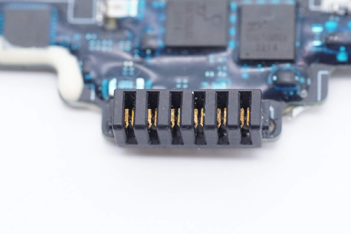

充电插座特写。
