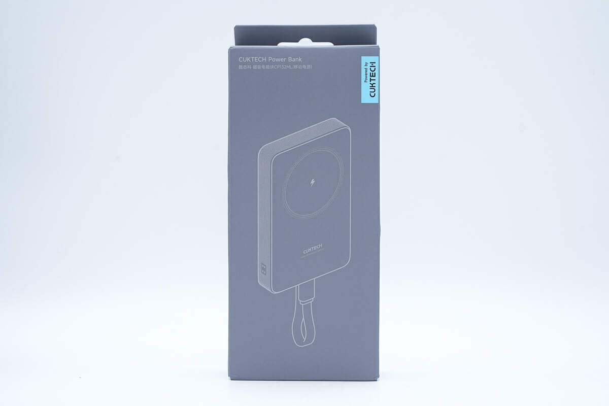

按照惯例,先来看酷态科磁吸电能块CP132ML的包装和外观。
充电宝包装采用酷态科一贯的灰色基调,正面印有型号以及产品简图。

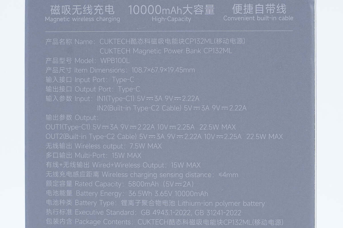

背面印有产品参数、产品使用场景以及认证信息等。
产品名称:CUKTECH酷态科磁吸电能块CP132ML(移动电源);
产品型号:WPB100L
产品尺寸:108.7x67.9x19.45mm
输入接口:Type-C
输出接口:Type-C
输入参数 IN1(Type-C1):5V3A、9V2.22A
IN2(Built-in Type C2 Cable):5V3A、9V2.22A
输出参数
OUT1(Type-C1):5V3A、9V2.22A、10W2.25A、22.5W(MAX)
OUT2(Built-in Type C2 Cable):5V3A、9V2.22A、10W2.25A、22.5W(MAX)
无线输出: 7.5W MAX
多口输出:15W MAX
有线+无线输出:15W MAX
无线充电感应距离 :≤4mm
额定容量:5800mAh(5V2A)
电池能量:36.5Wh 3.65V 10000mAh
电池种类:锂离子聚合物电池

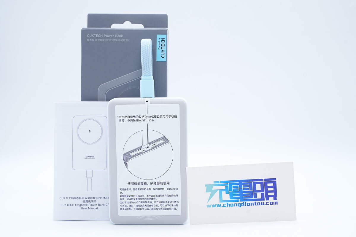

取出包装内所有物品,除酷态科磁吸电能块外,另有说明书一份。

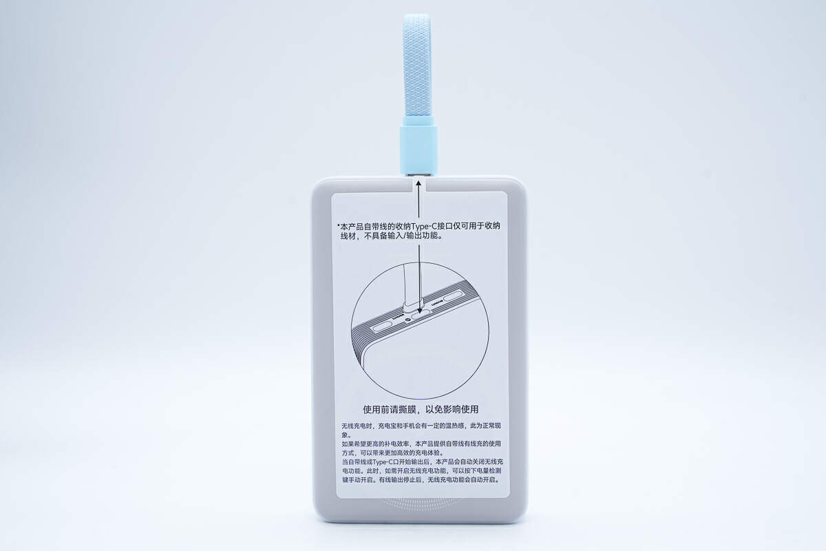

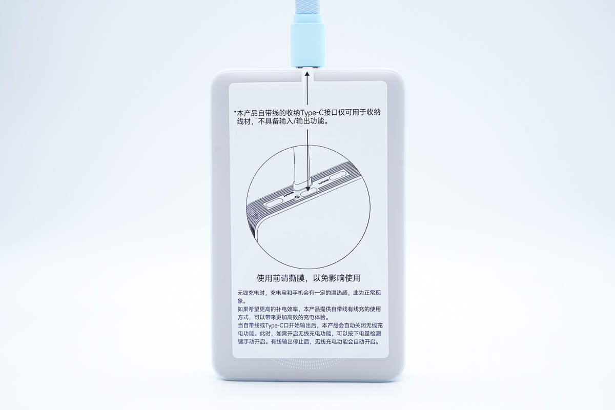

移动电源磁吸面有一张白色贴纸,印有产品使用说明。
使用说明特写,此外还说明了自带线的USB-C接口插槽不具备输入/输出功能。

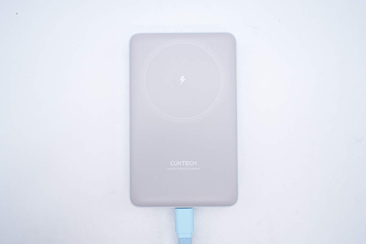

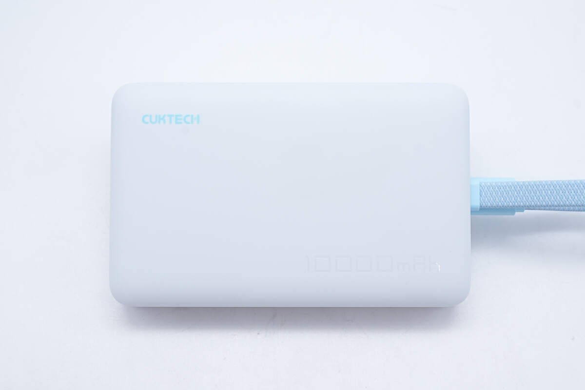

CUKTECH酷态科磁吸电能块CP133L有银滩白和星云灰两种配色,此产品为银滩白色,采用块状设计,表面为磨砂阻燃材质,边缘过渡圆润,触感细腻。
充电宝正面右上角印刻酷态科“CUKTECH”蓝色logo,右下角雕刻“10000mAh”的额定容量标识。
产品背面为灰色磁吸面。用白色装饰指示出磁铁位置,内部为无线充电线圈。指示区中间刻有无线充电符号,下方为酷态科logo。

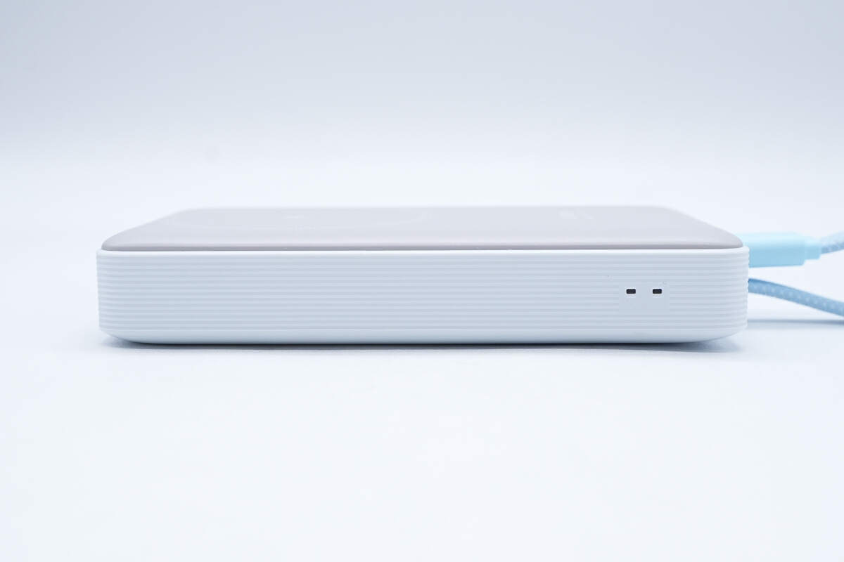

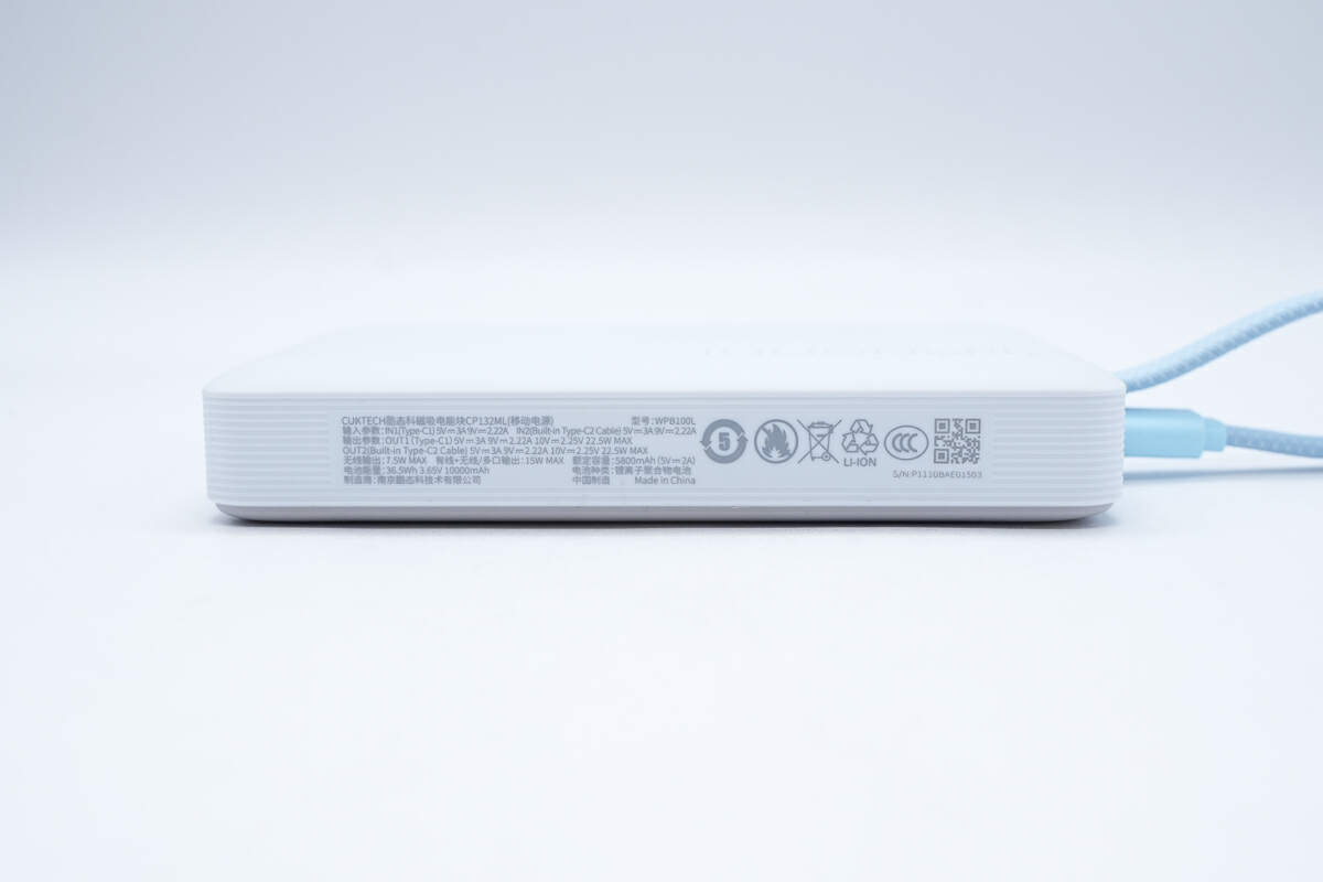

产品侧面有竖条纹凹槽纹理,用于增加握持摩擦。左侧面印有充电宝参数认证信息,此前已详细介绍,此处不赘述。

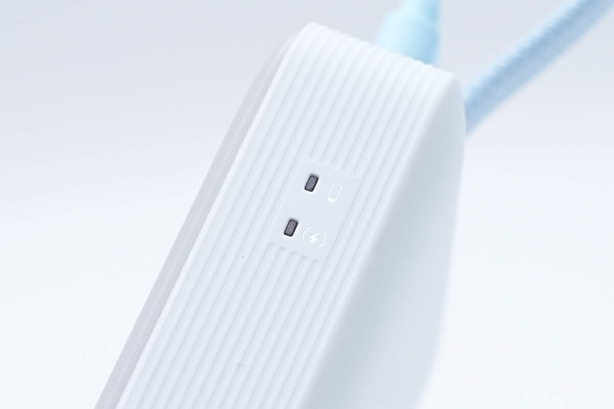

右侧面配置两颗LED指示灯。
两颗指示灯特写。

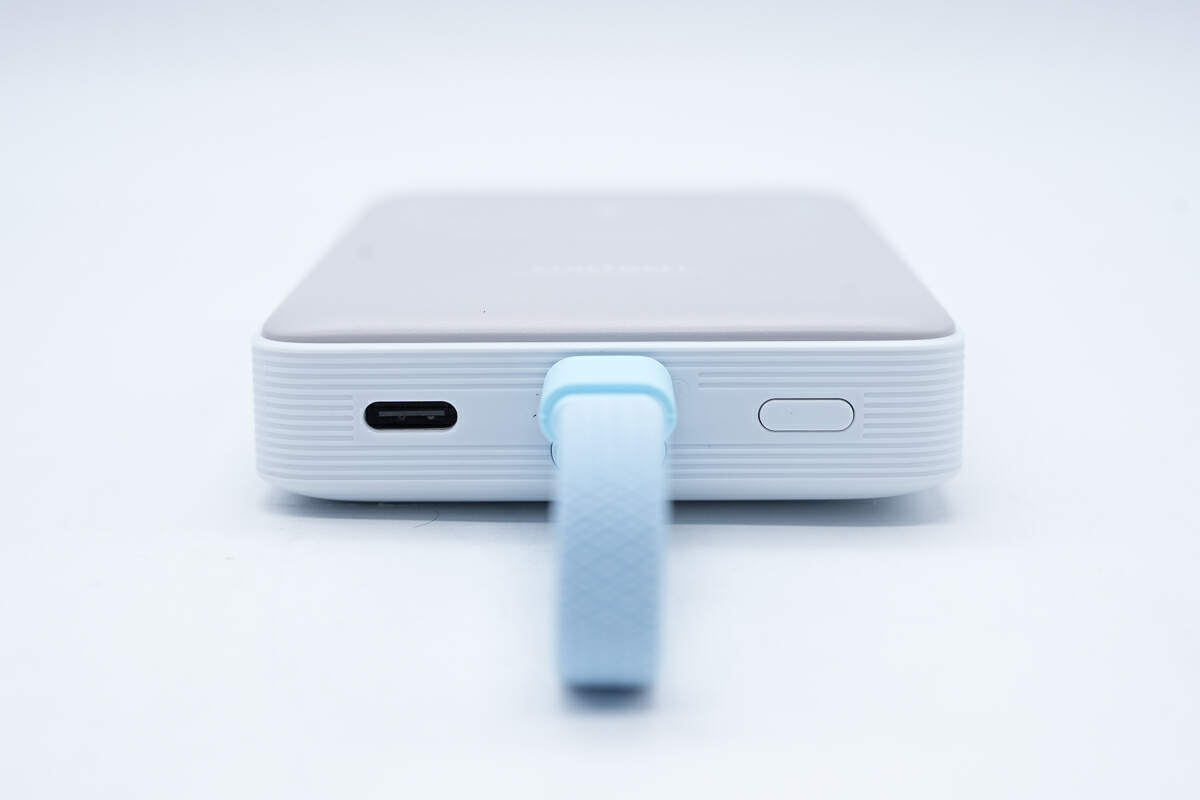

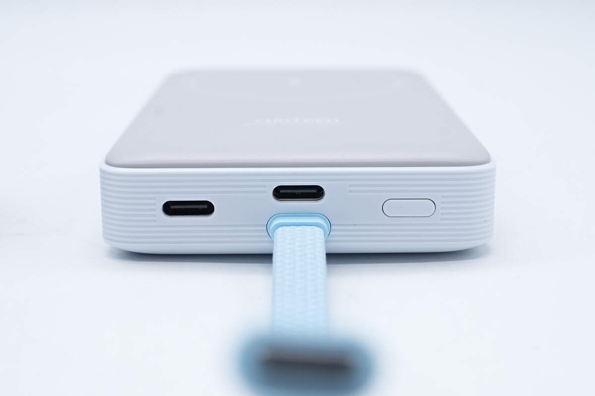

产品底面可见一个USB-C接口和USB-C自带线,还有指示灯按钮一枚。
线芯拔出,自带线母座特写。

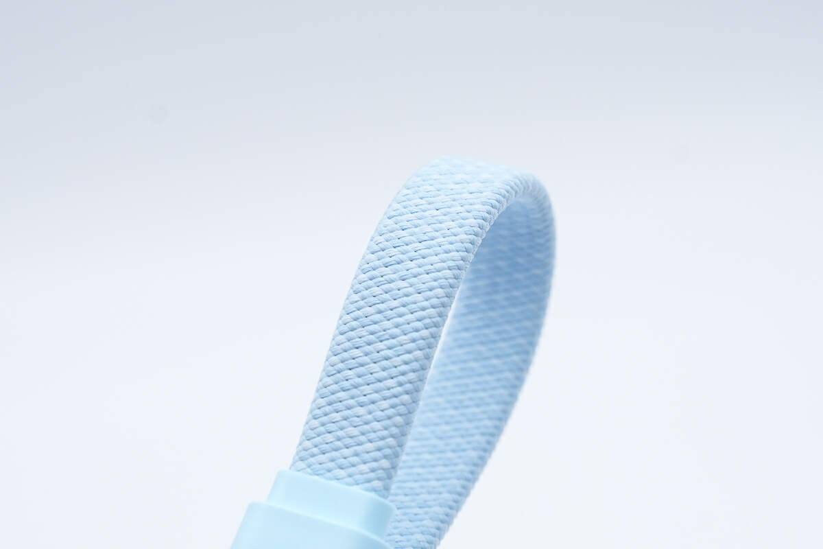

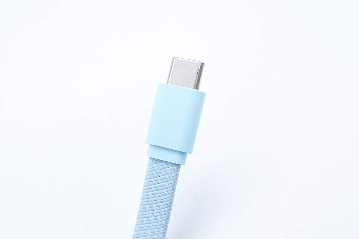

自带线线身为蓝色编织线材质。
自带线端子为注塑材质,端子无印刻其他信息。

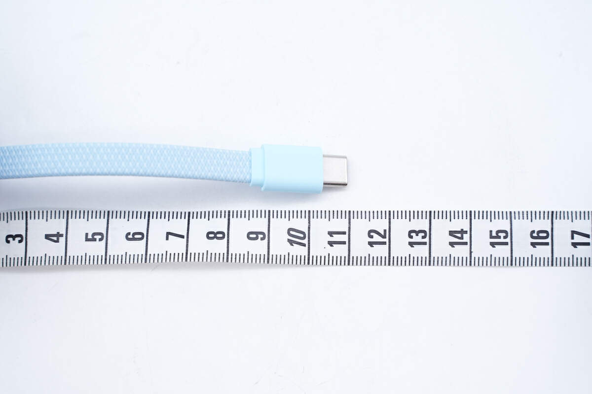

测得自带线长度为10.9cm。

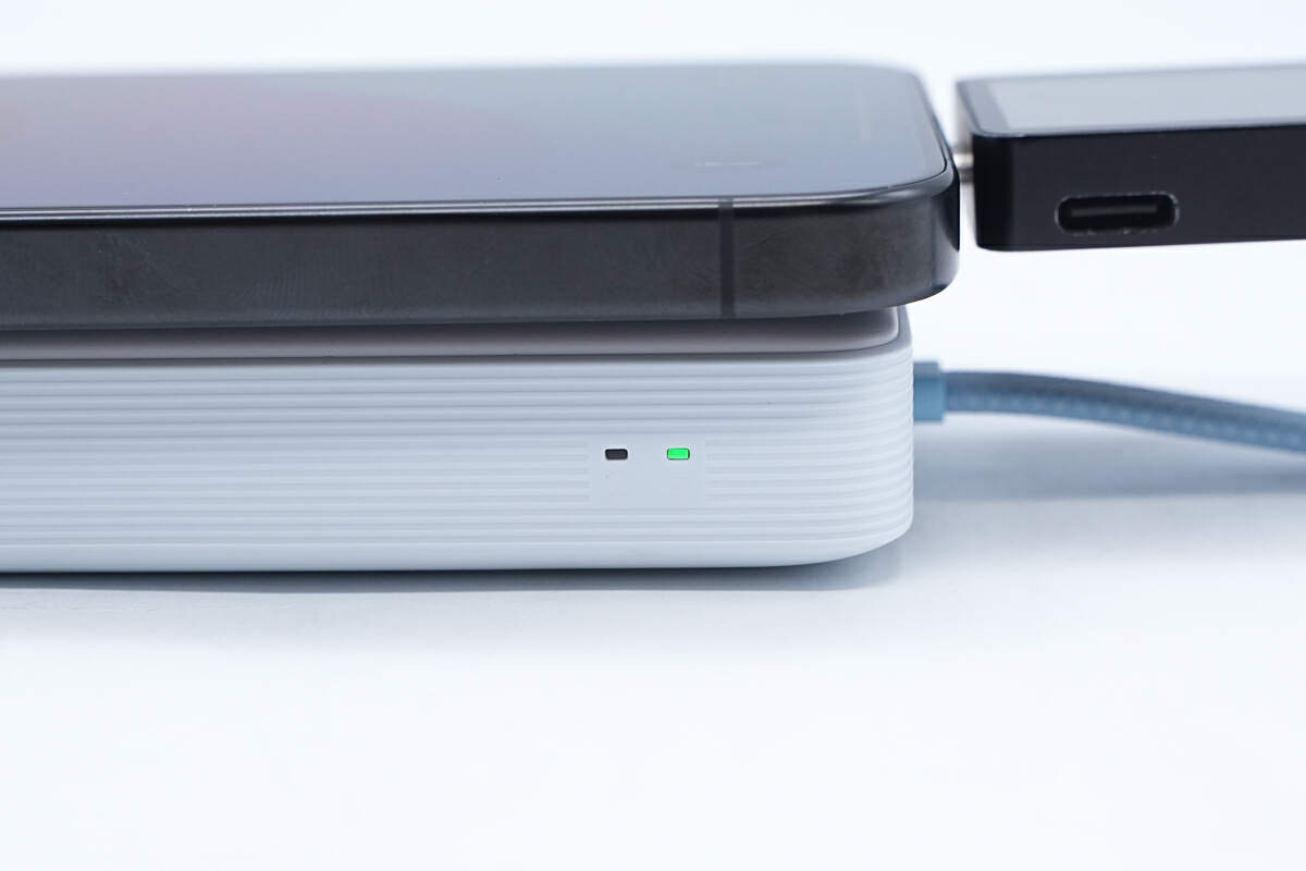

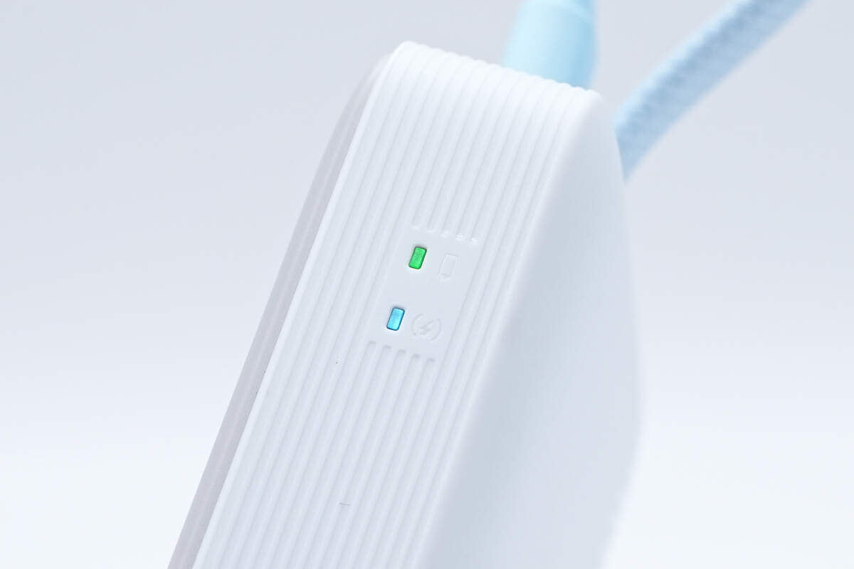

按动按钮,指示灯工作状态特写,蓝色为无线充电状态指示灯,绿色为电量指示灯。
使用自带线和磁吸模块同时充电时,自动切换为更快的线充模式,亮线充的电量指示绿灯。

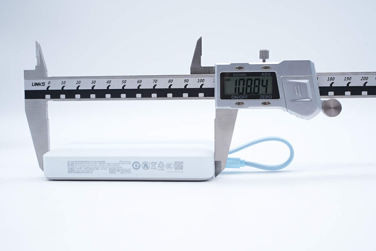

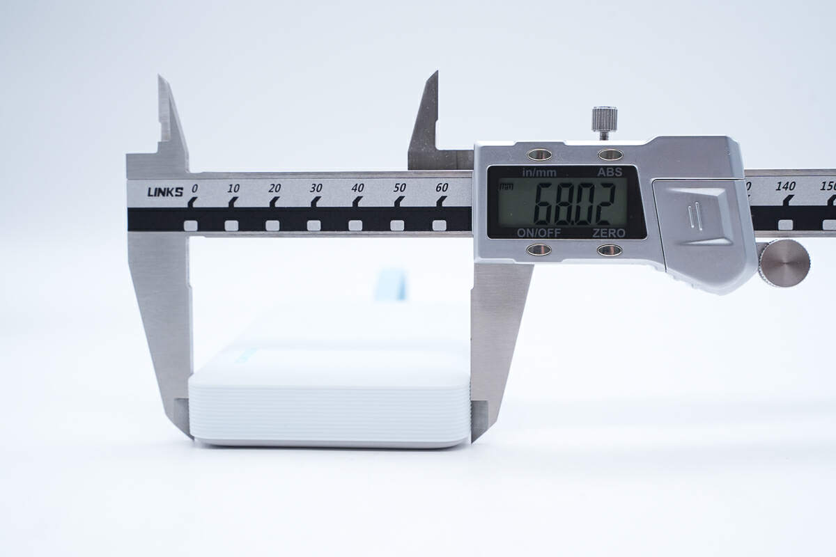

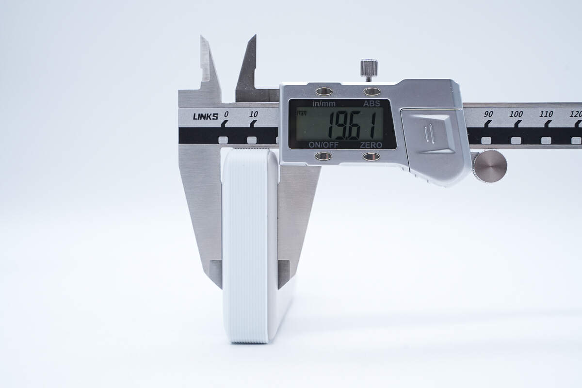

测得酷态科磁吸电能块长度约为108.84mm。
宽度为68.02mm。
厚度为19.61mm。

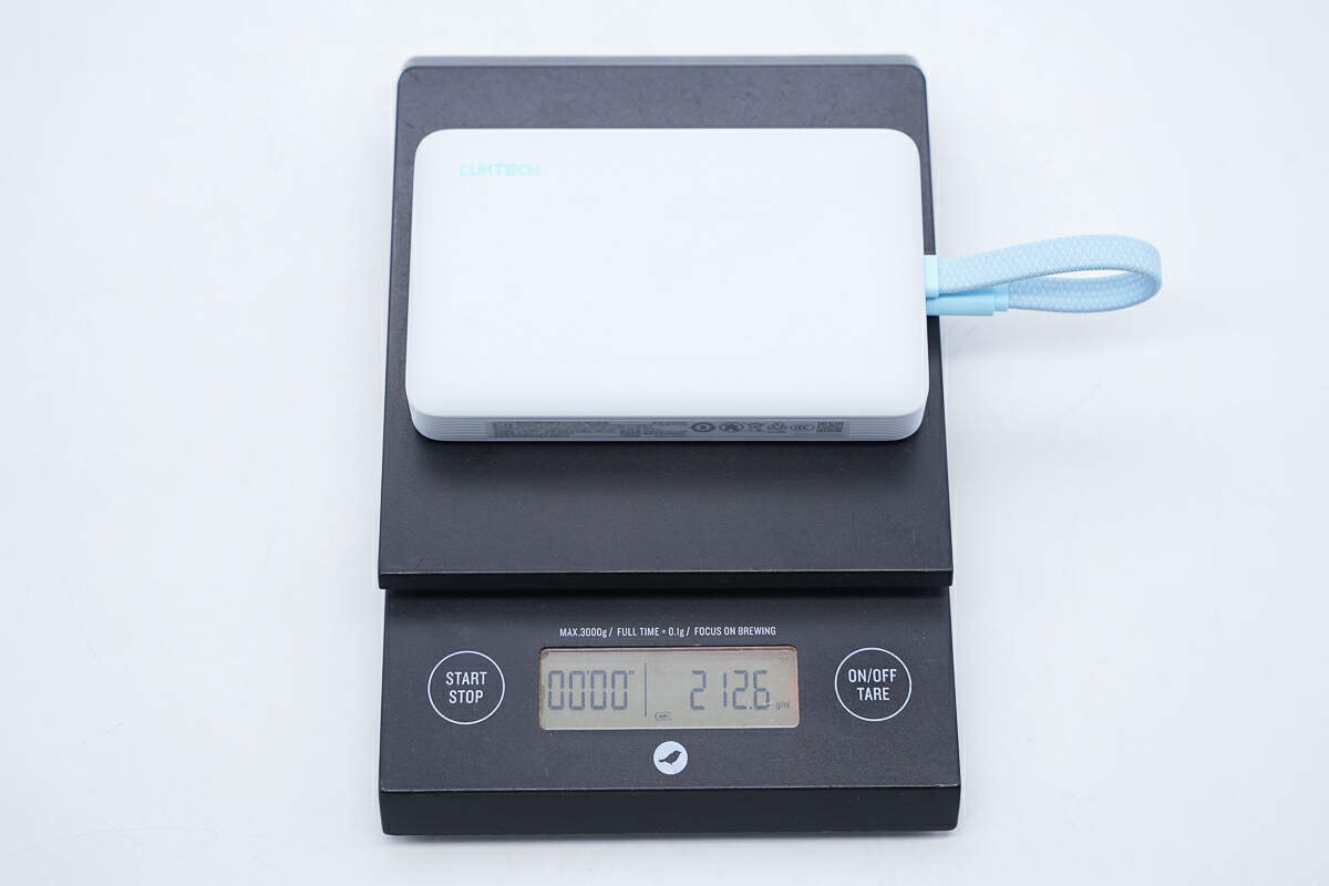

测得酷态科磁吸电能块重量为212.6g。

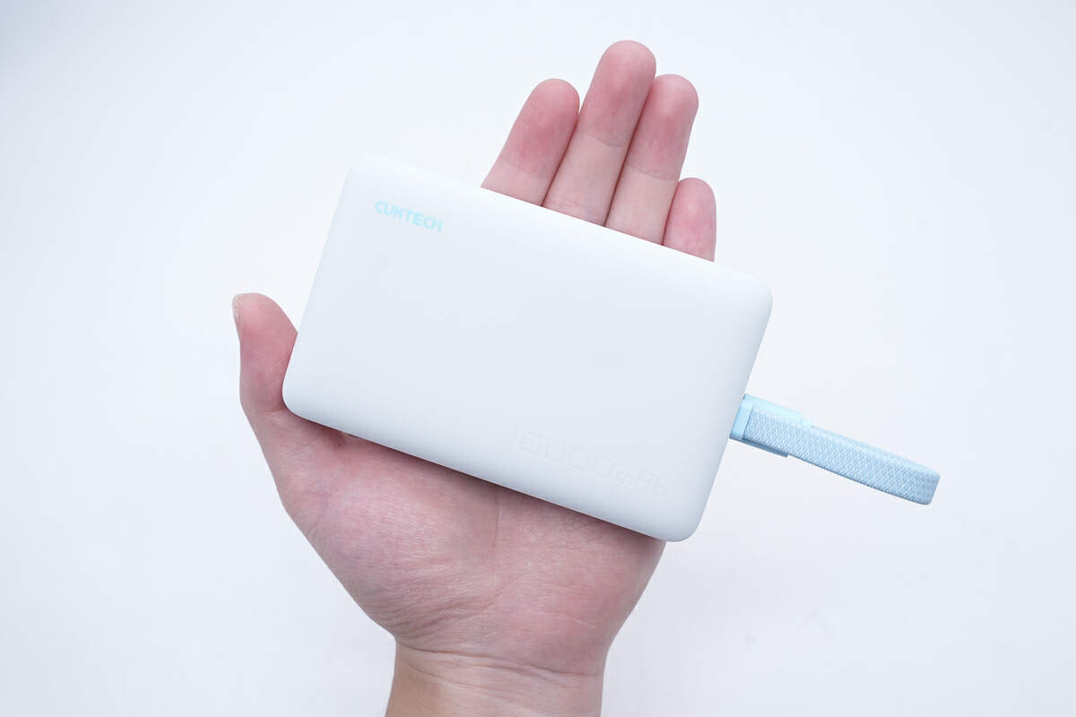

放在成年人掌中感受下大小。

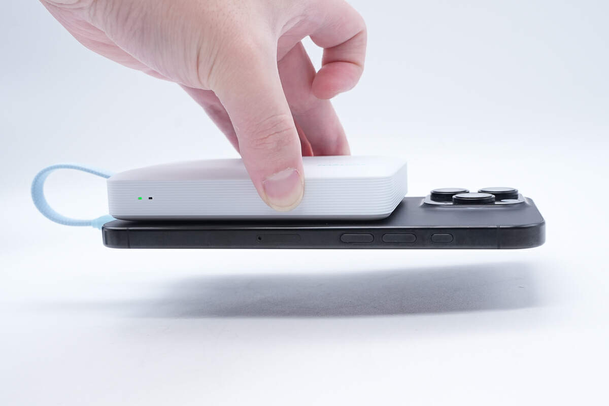

使用酷态科磁吸电能块为手机充电时,可使手机不掉落。

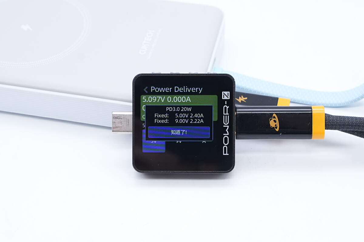

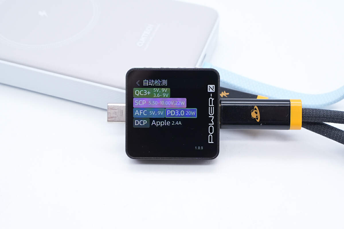

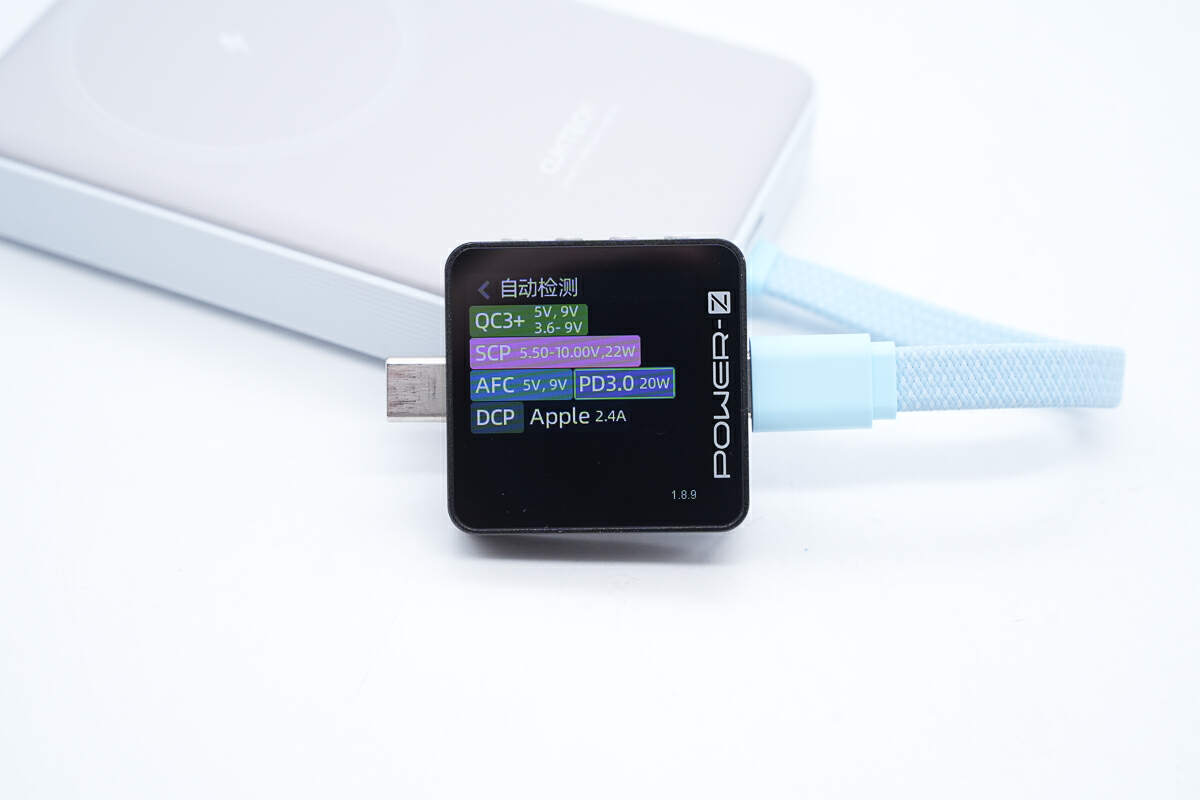

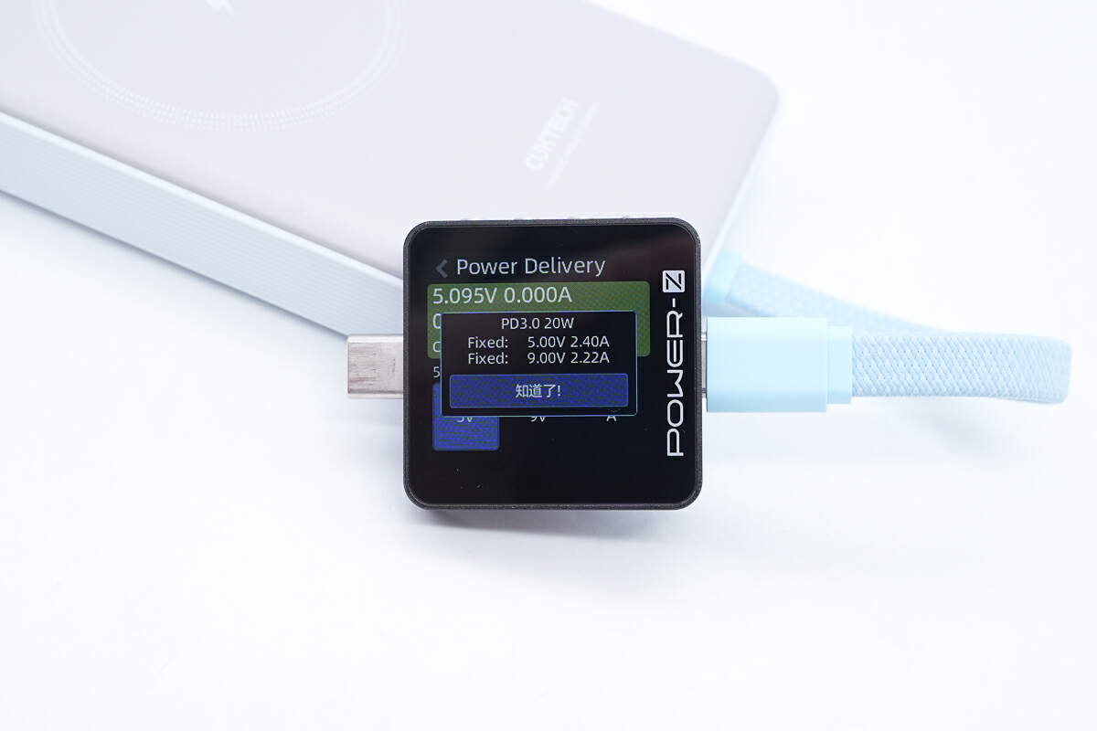

使用 POWER-Z KM003C 测试仪测试USB-C端口协议,实测支持QC3+、SCP、AFC、PD3.0、DCP以及 Apple 2.4A 等充电协议。
PDO报文方面,实测USB-C接口支持5V2.4A,9V2.22A两组固定电压档位。
测得自带线支持的充电协议与C口一致。
自带线支持的PD电压档位与C口一致。

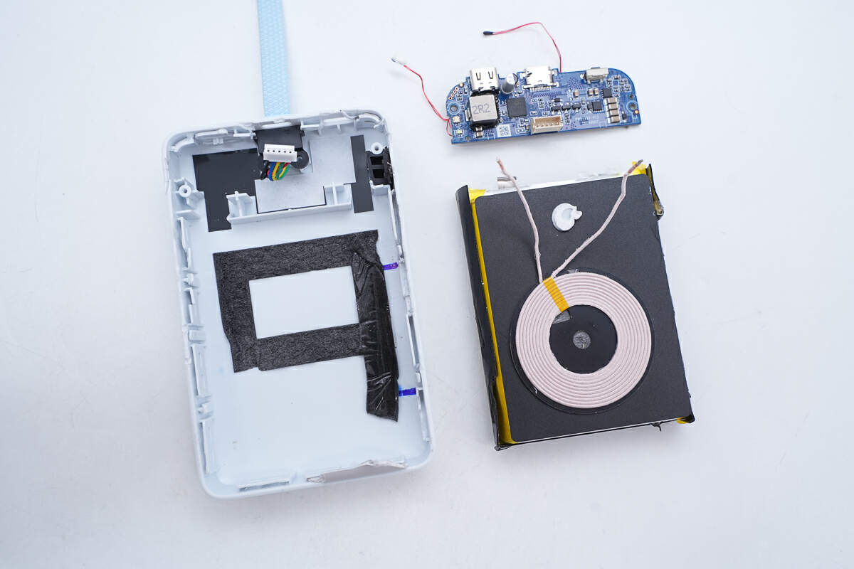

酷态科磁吸电能块CP132ML拆解
接下来,了解一下酷态科磁吸电能块CP132ML内部结构和用料。

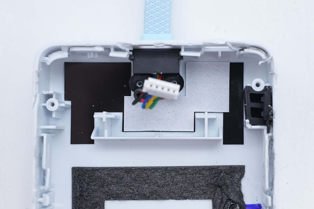

首先,沿壳体接缝拆开充电宝盖板。

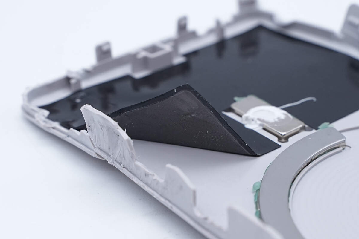

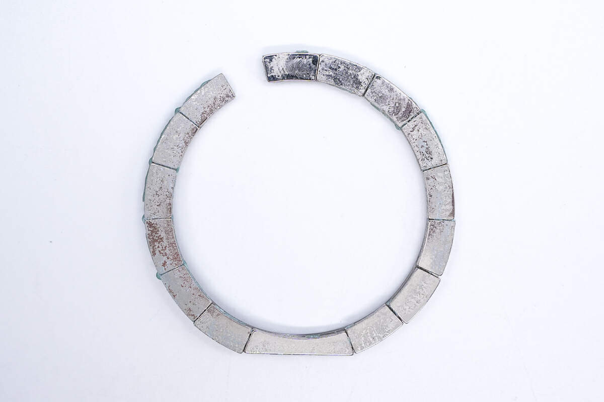

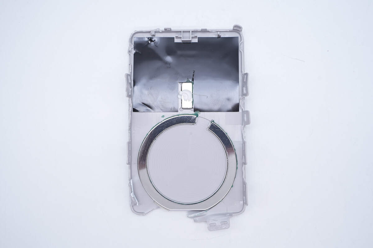

盖板内部结构一览,下方嵌有用于吸附手机的磁铁。圆环状磁铁环外面粘贴环形金属片,用于固定里面的磁铁。

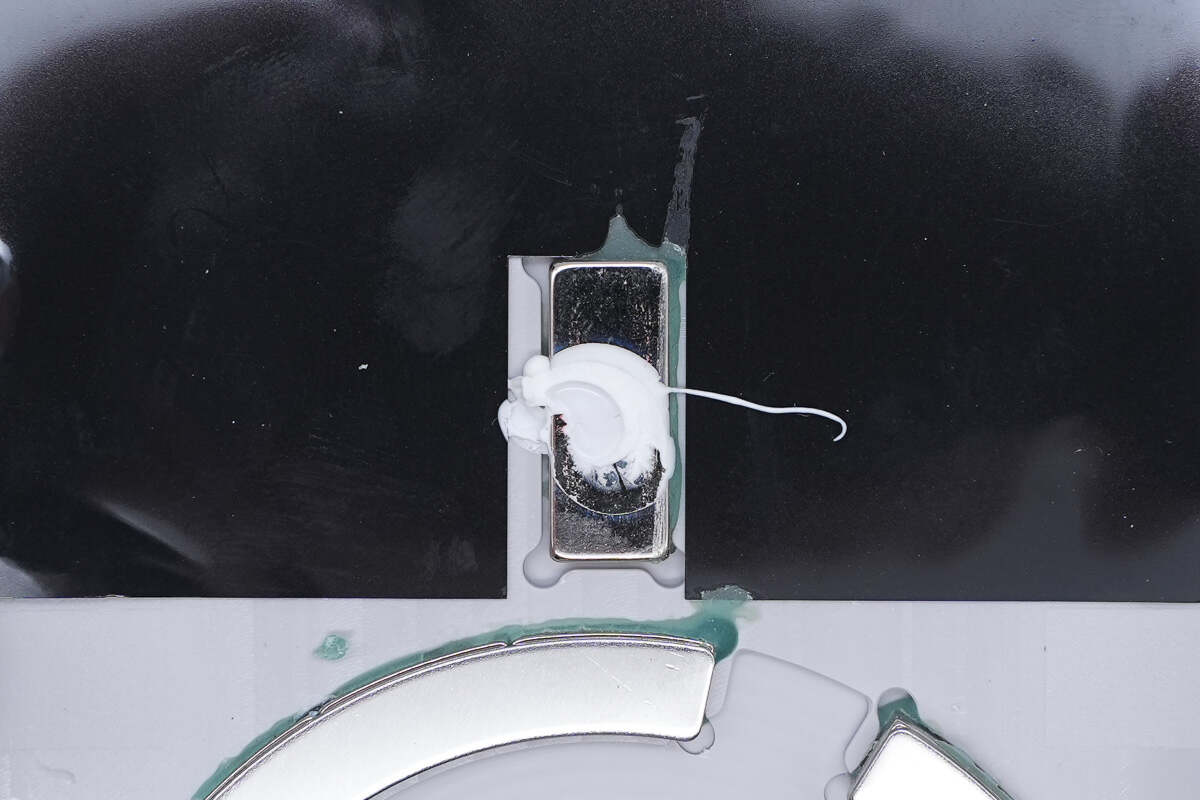

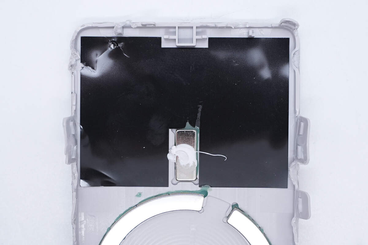

盖板顶部的长条状磁铁被打胶粘紧,PCBA模块接触面还垫了一层贴纸。
长条状磁铁特写,用于吸附手机。
掀开贴纸,发现为塑料和石墨的复合贴纸,既能对PCBA模块绝缘保护,又能散热。
环状金属片特写。
取下磁铁环的环形金属片,露出内里的粒状磁铁,磁铁间打胶粘紧。

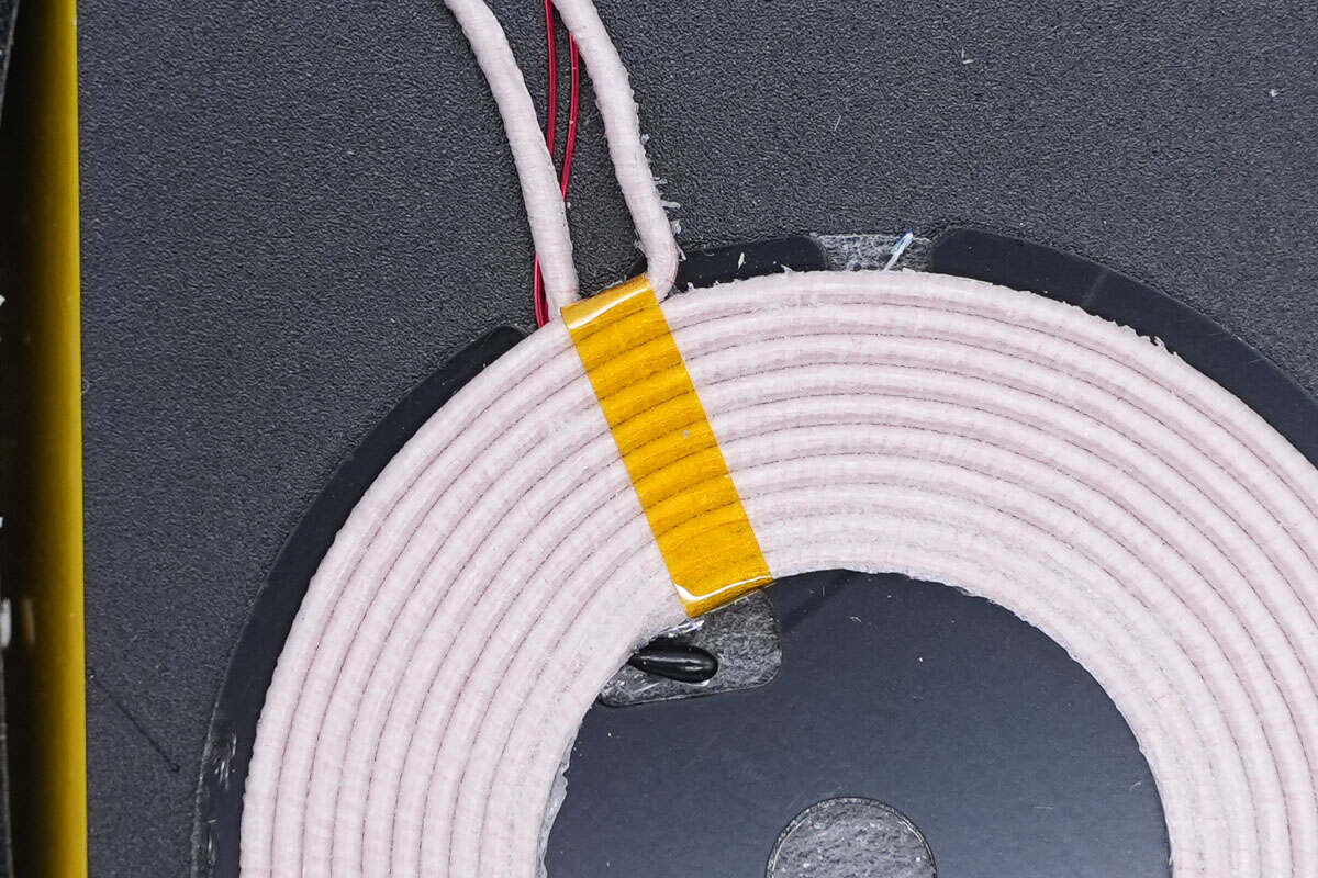

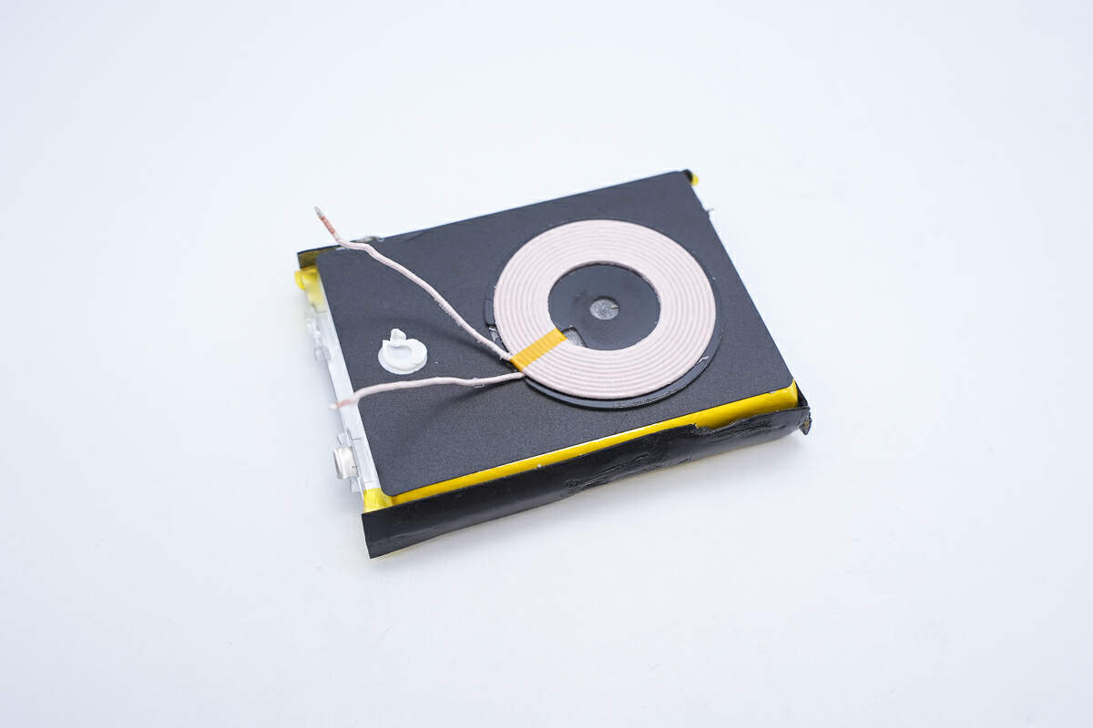

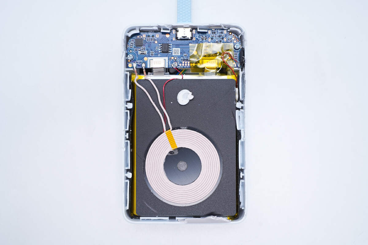

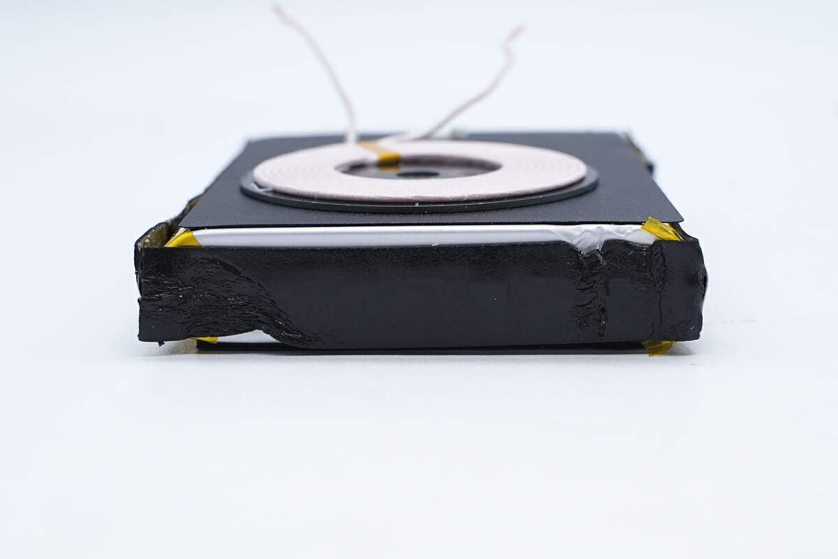

无线充电线圈导线采用纱包线绕制,贴在电芯上方。
线束用高温胶带扎紧,防止散落。一颗热敏电阻打胶固定在隔磁片和线圈中间。用于线圈温度监测。

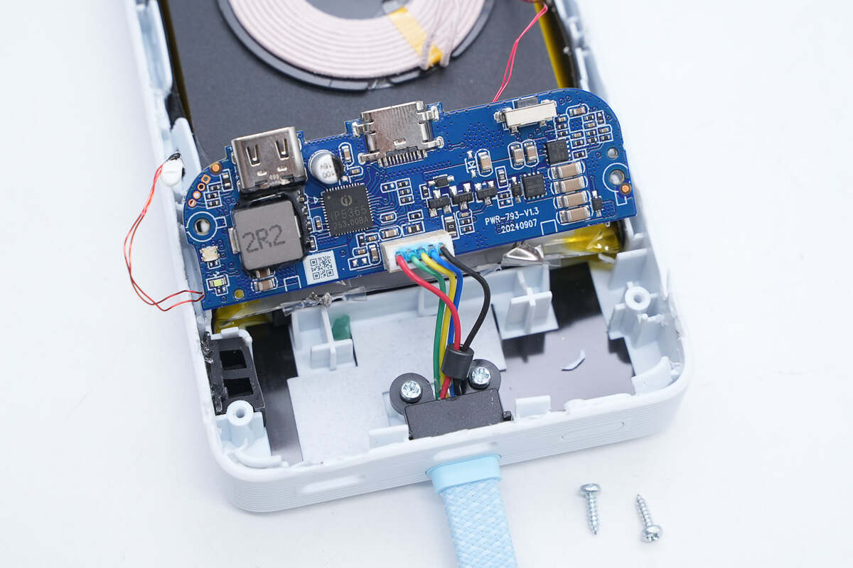

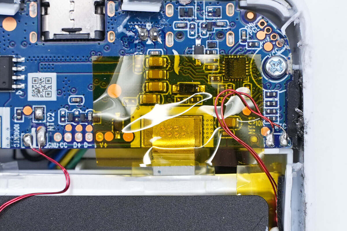

再来看PCBA模块和电芯的连接结构。
电池焊点处贴高温胶带绝缘。
另一侧电池点焊焊点特写。

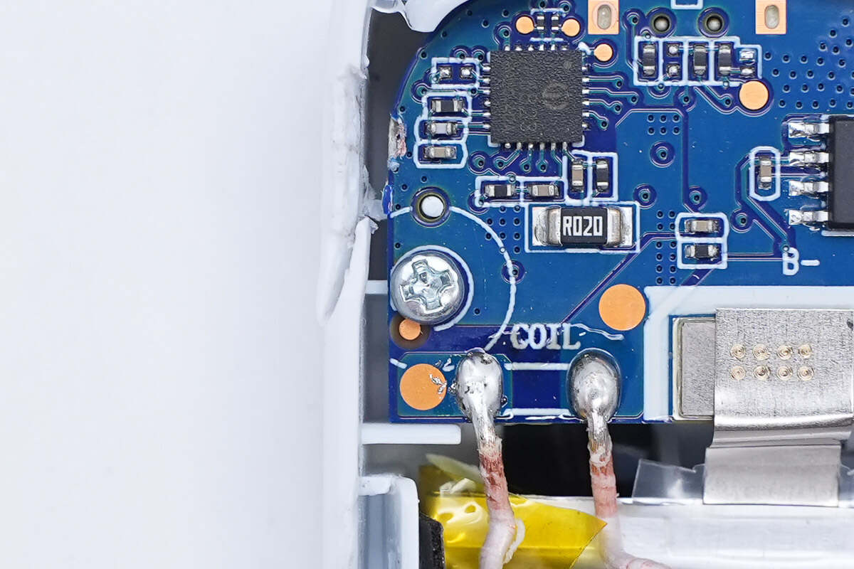

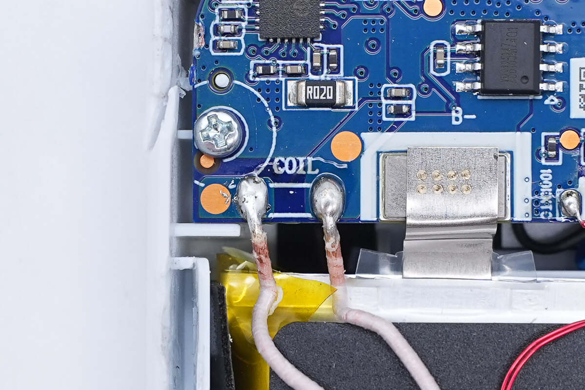

线圈导线在PCBA模块上的焊点特写。
固定PCBA模块的螺丝特写。
将PCBA模块翻转,看一下另一面的结构。

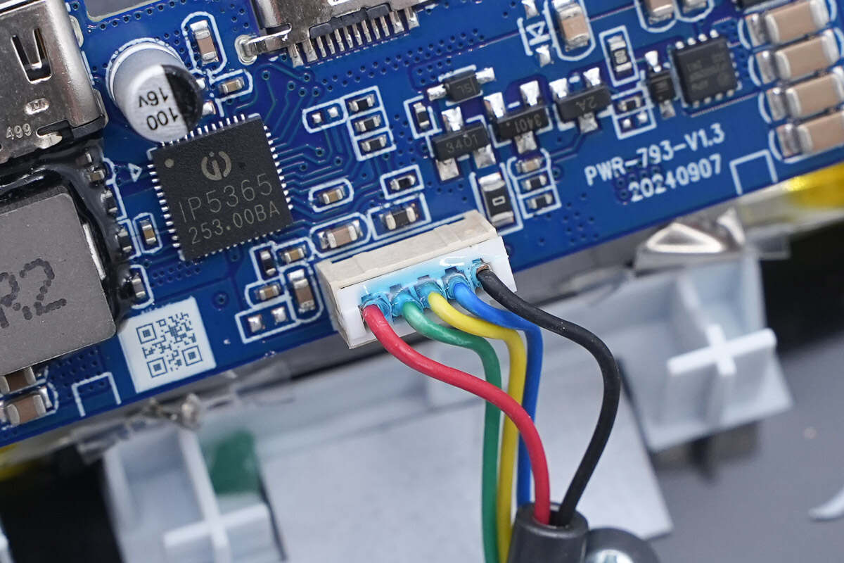

自带线线芯在PCBA模块上的插座特写。

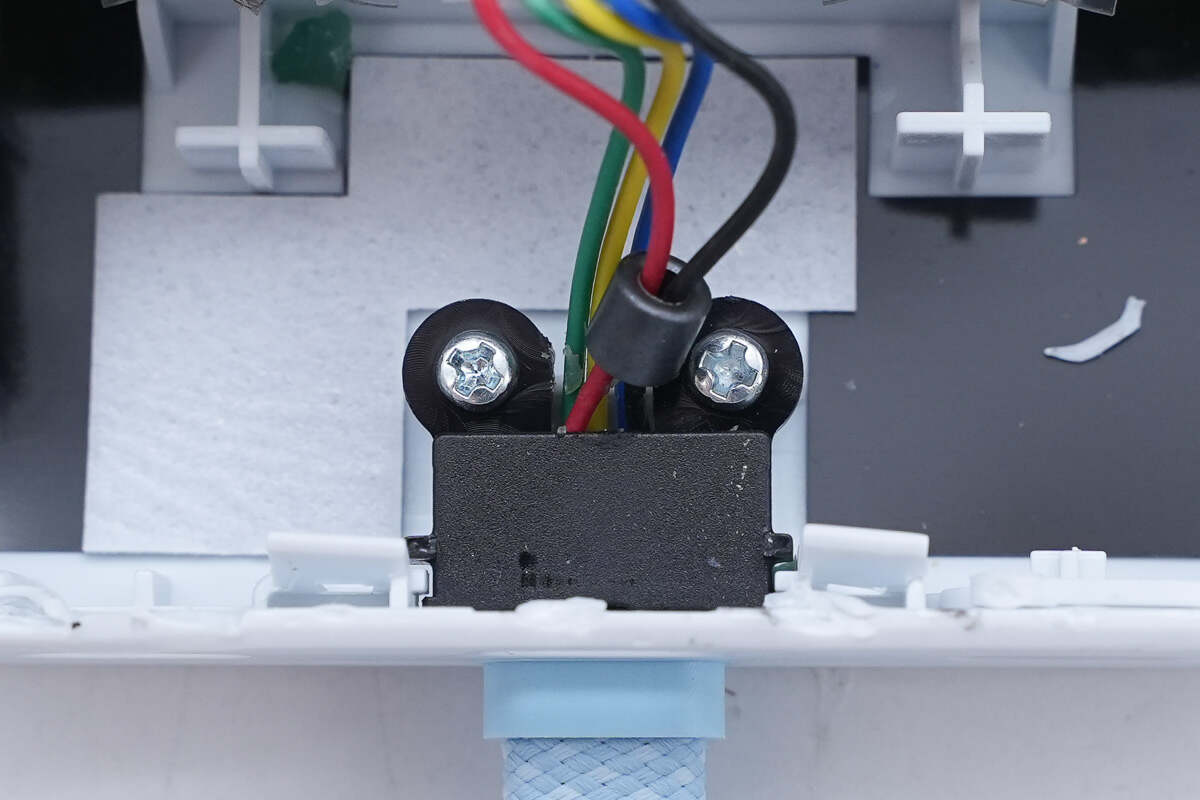

线芯与外壳接线处特写,压板使用螺丝固定。
LED指示灯内部结构特写,导光柱外有遮光橡胶材料。

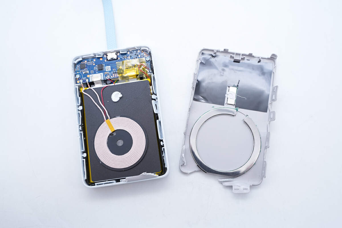

将PCBA模块、电池组从壳体中拆出。
接线处母座特写。

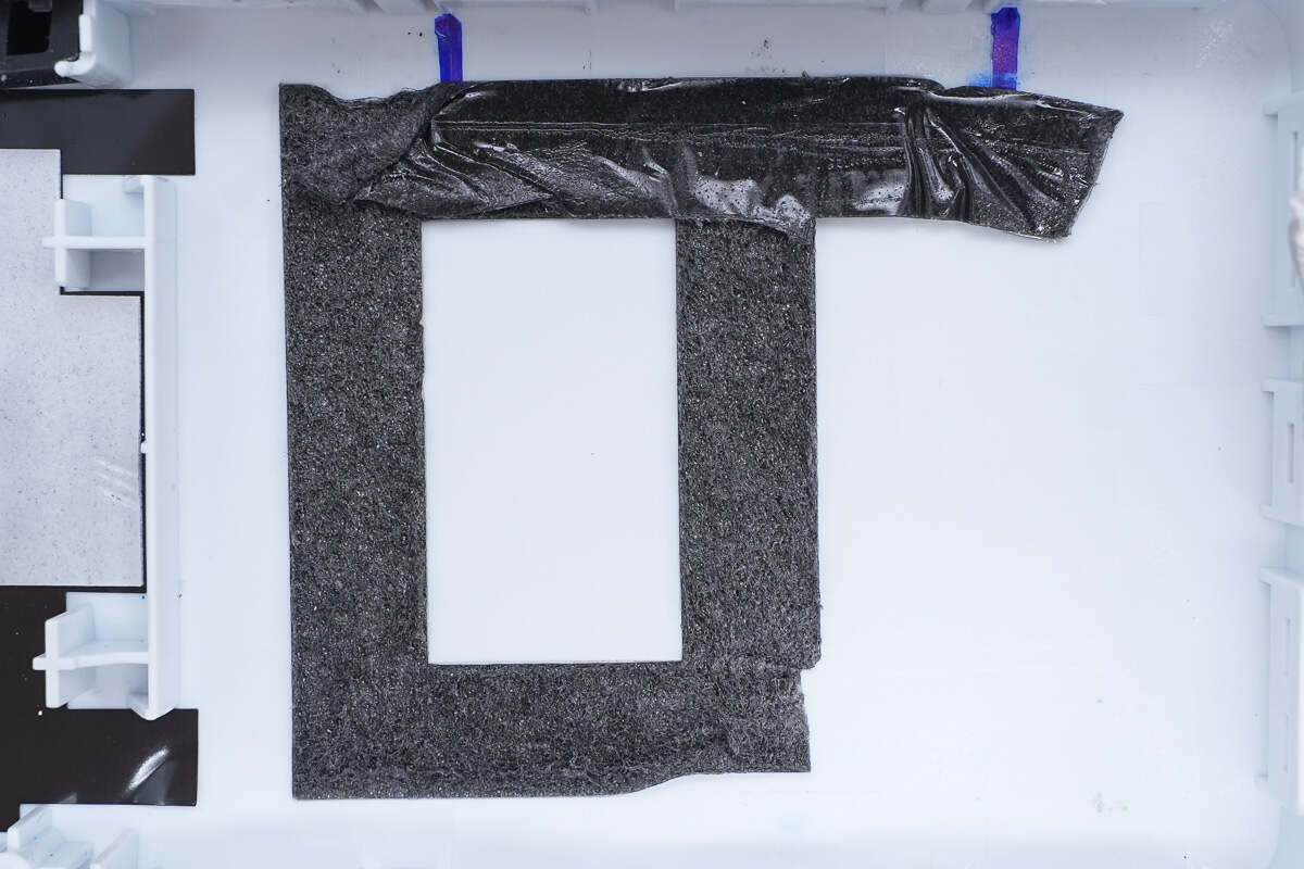

壳体内的电芯接触面贴泡棉缓冲保护。
电池组及线圈全貌一览。

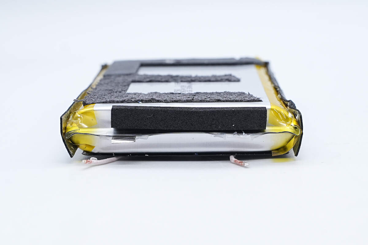

电池组与壳体接触面同样贴泡棉缓冲保护。
电池组底面同样贴泡棉缓冲保护,泡棉外一层双面胶粘紧电芯。

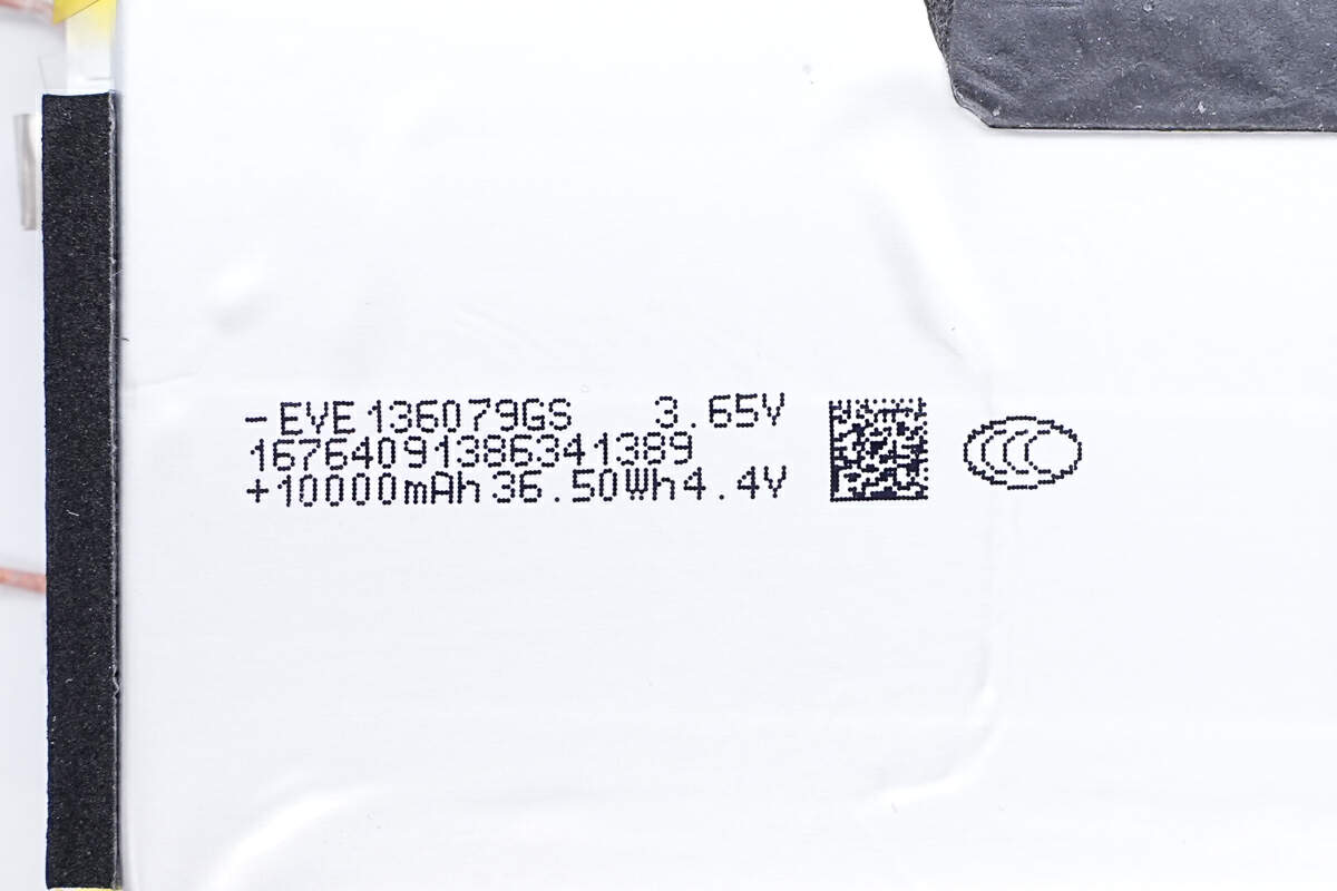

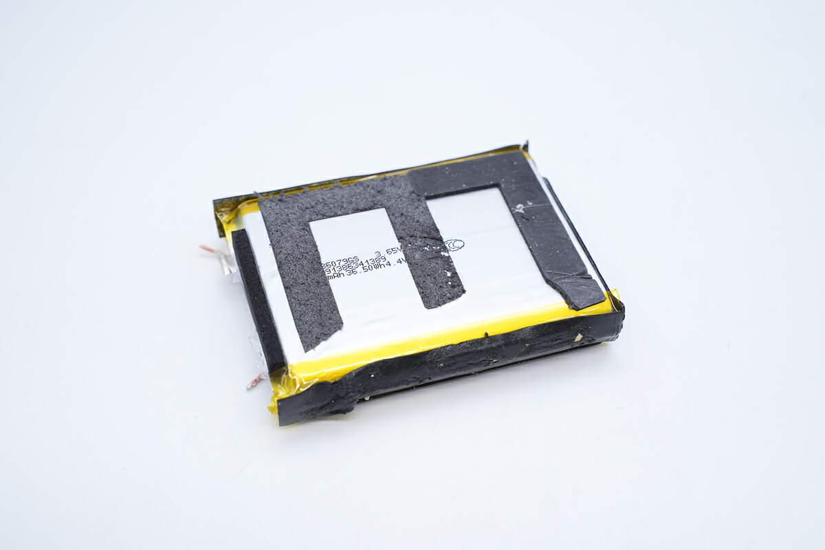

电芯喷码特写,型号136079GS,来自EVE亿纬锂能,标称电压3.65V,充电限制电压4.4V,标称容量10000mAh,能量36.5Wh。目前已通过CCC认证。

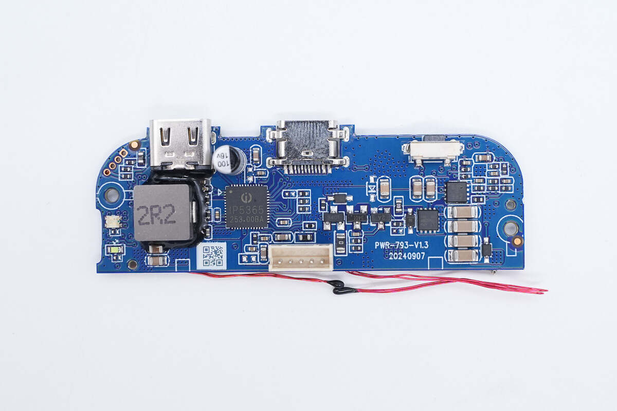

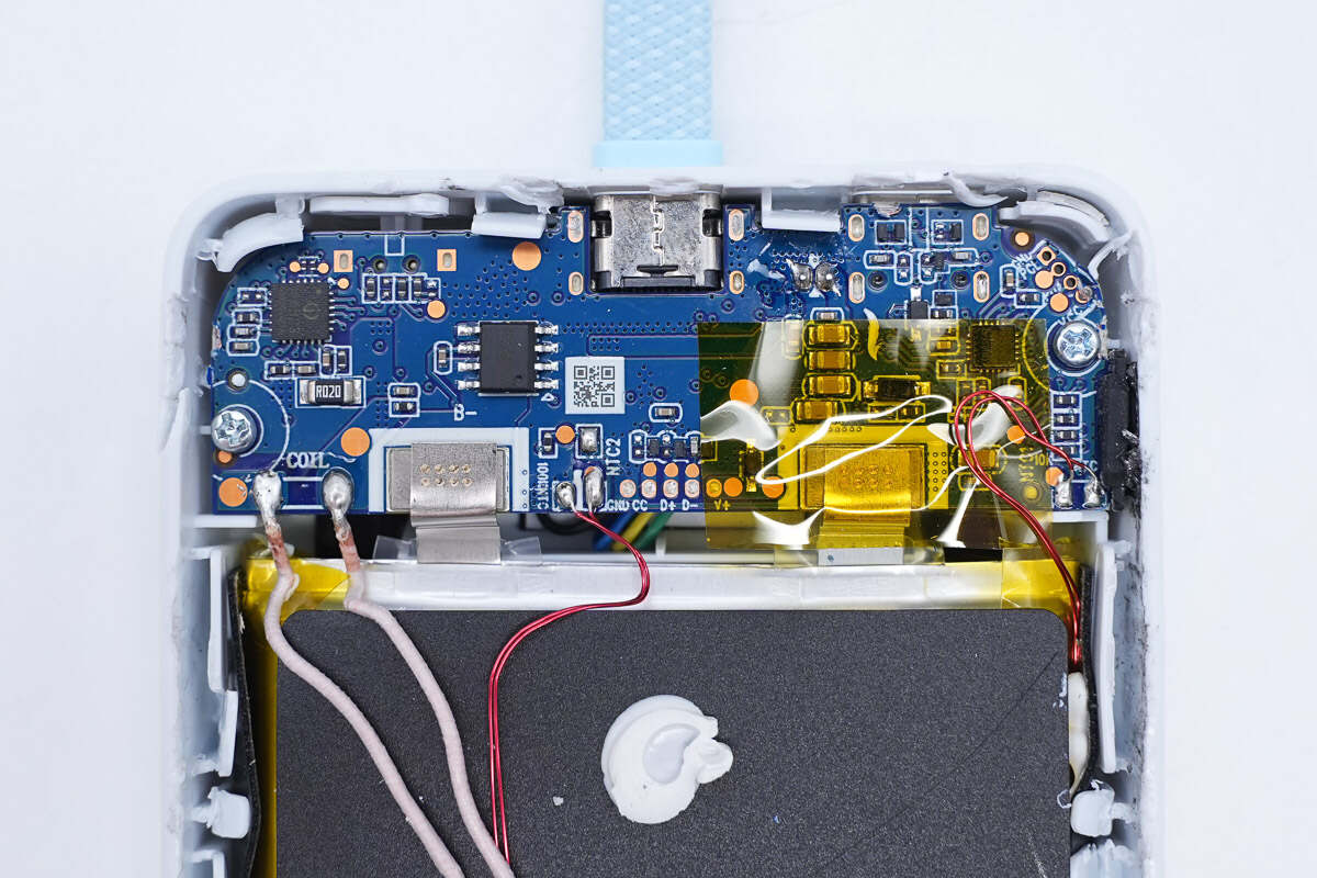

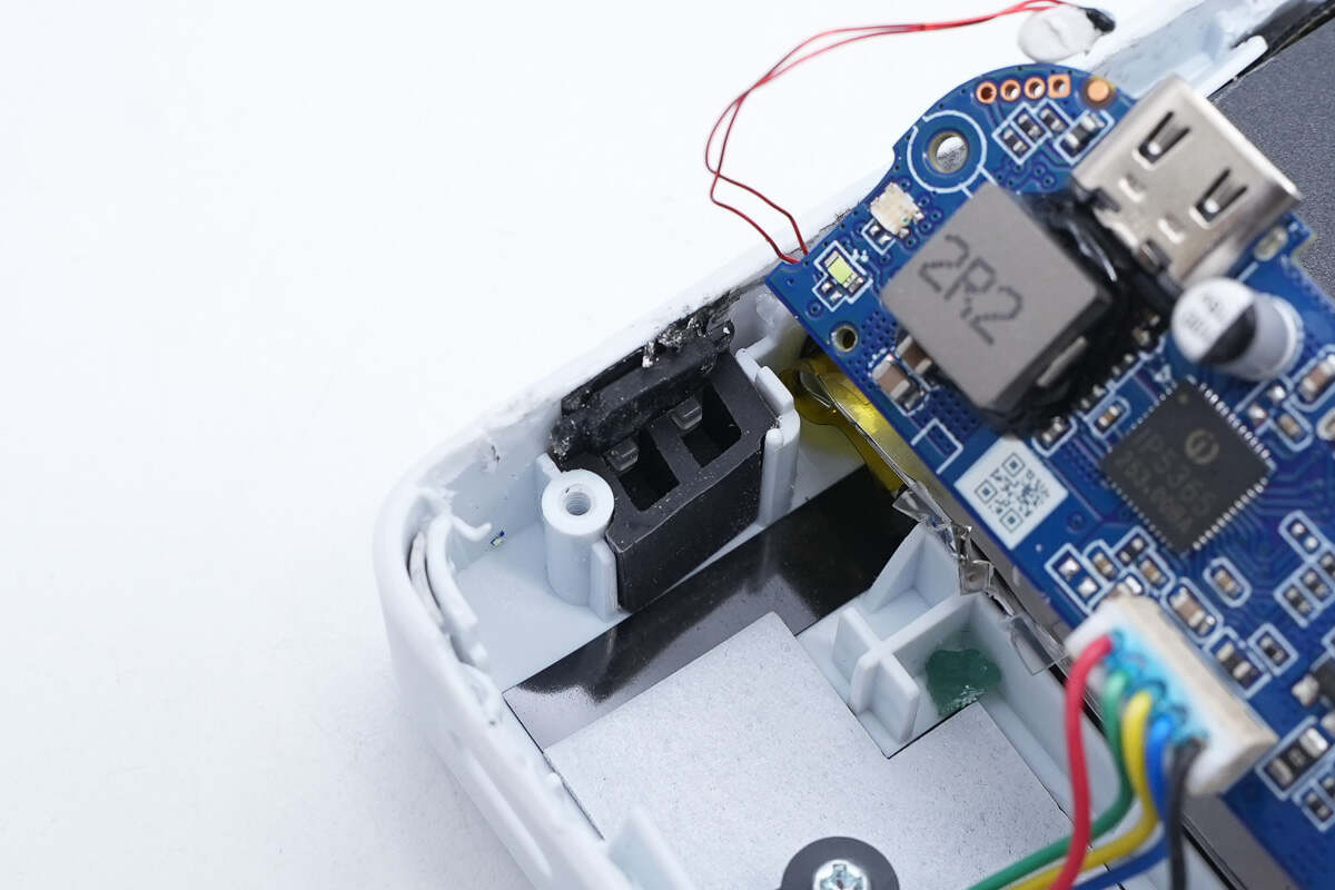

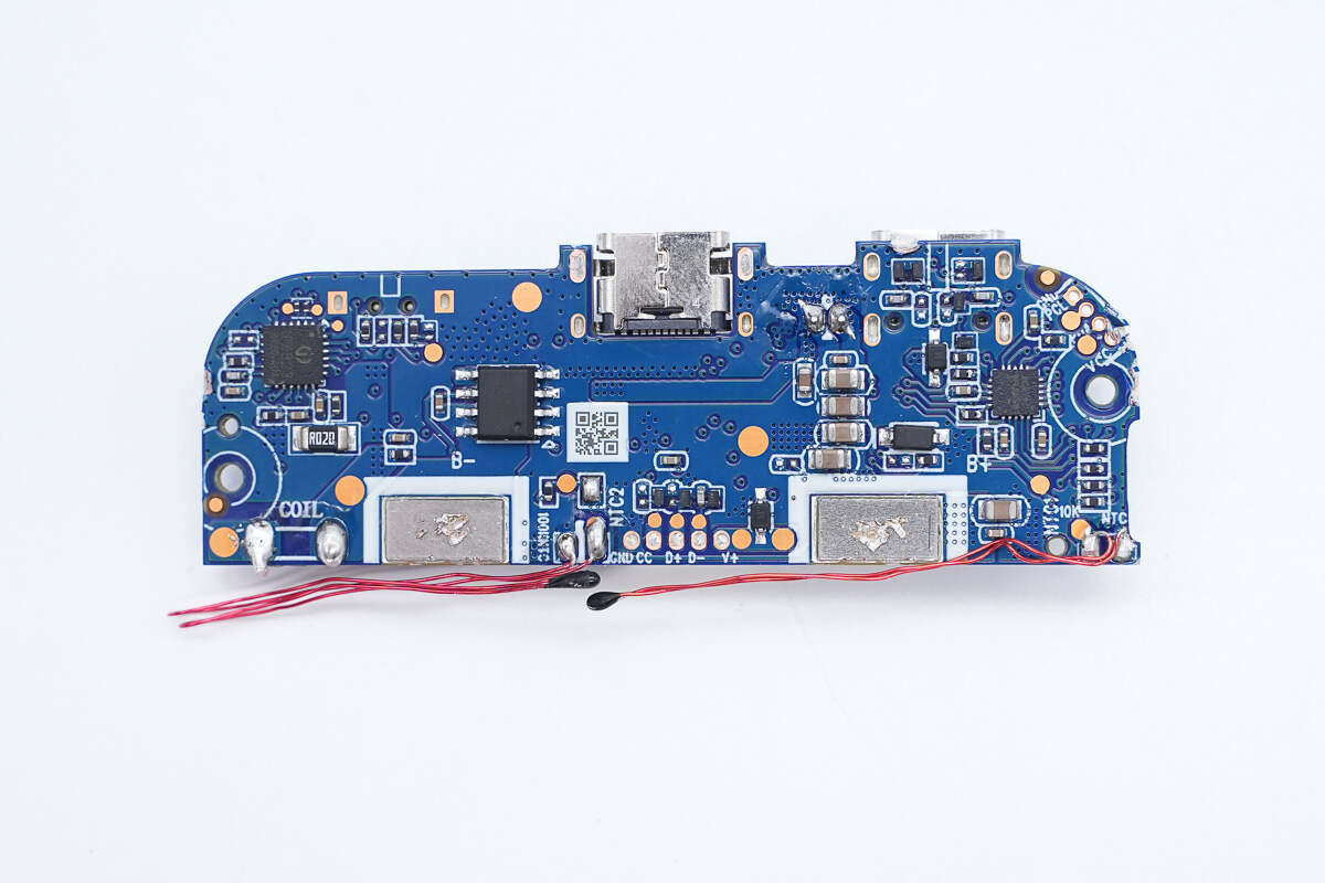

来看PCBA模块全貌,最左侧是无线充管理芯片,旁边一颗电池保护芯片,顶部沉板焊接USB-C接口,最右侧一颗MCU。下方两颗热敏电阻。

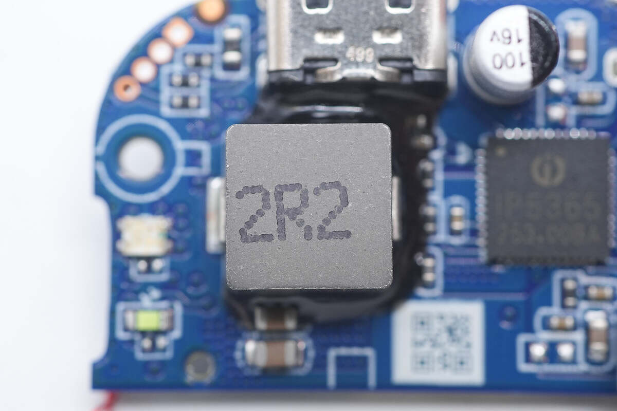

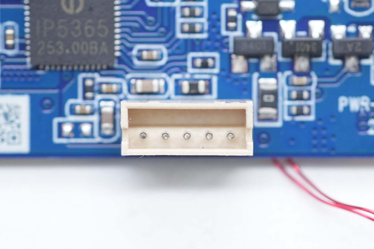

再来看PCBA模块另一面,左侧一颗合金电感,电感右侧是移动电源SOC,电感顶部为USB-C自带线插口母座。PCBA模块中间可见VBUS开关管,最右侧两颗无线充电功率管,以及联排谐振电容。

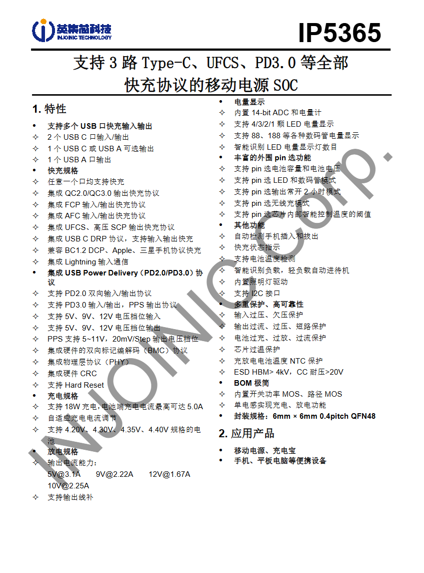

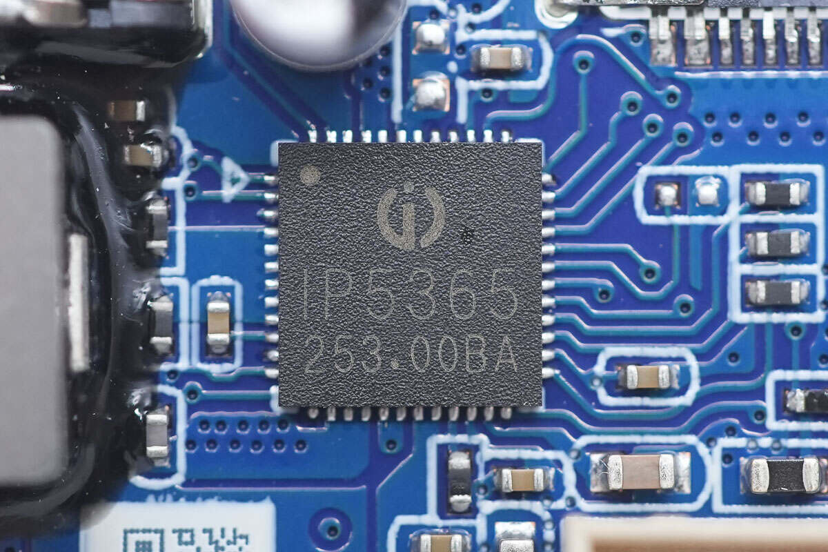

移动电源内部SoC芯片来自英集芯,型号IP5365,芯片具备两个USB-C接口输入和输出,一个USB-C接口或USB-A口输出,一个USB-A口输入,共计支持三路USB-C接口,且任一接口均支持快充。芯片支持PD3.0快充,PPS快充和UFCS融合快充,支持AFC和SCP快充协议,并集成Lightning输入通信。
IP5365支持18W快速充电,电池端充电电流可达5A,支持4.2、4.3、4.35和4.4V电池应用。芯片内置开关管和VBUS开关管,内部集成14位ADC,支持1-4灯LED电量显示,支持88或188数码管电量显示,支持自动开关机,集成输入过压、欠压保护,输出过流、过压、短路保护,电池过充、过放和过流保护,芯片内置过热保护,并支持外接NTC进行电池温度保护。
英集芯 IP5365 资料详情。
2.2uF合金电感特写,周边打胶加固。

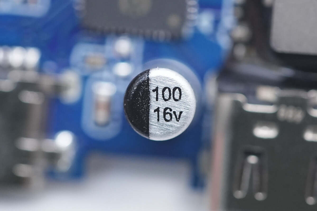

滤波电容规格为100uF 16V,过孔焊接。

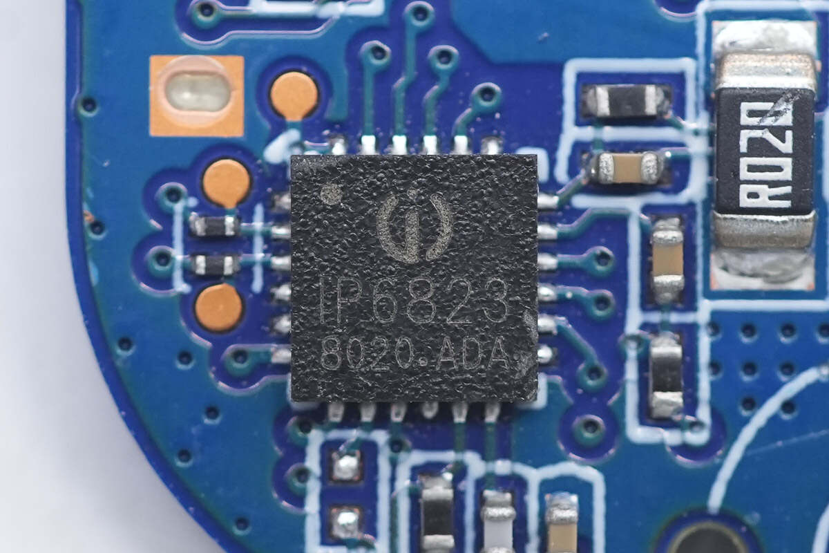

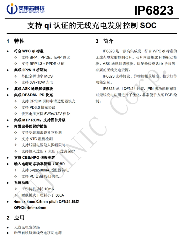

无线充电主控芯片特写。型号IP6823,同样来自INJOINIC英集芯,IP6823是一款高集成度,符合 WPC qi 标准的无线充电发射控制芯片。芯片内部集成 H 桥驱动模块、ASK 通讯解调模块、适配器快充 Sink 协议等必要的无线充电资源。
IP6823支持协议、异物检测灵敏度、指示灯等功能定制。IP6823 采用 QFN24 封装,PIN 脚功能排布针对无线充电应用进行了优化,非常便于方案 PCB 绘制。
英集芯IP6823资料详情。

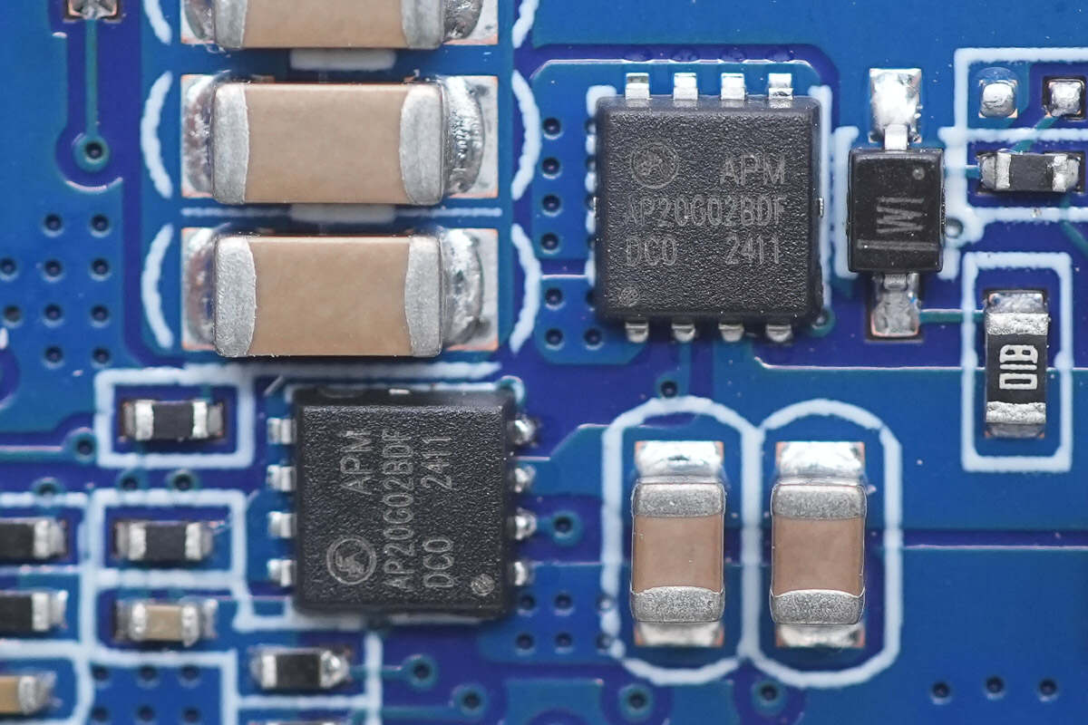

两颗无线充电功率管特写,型号AP20G02BDF,来自APM永源微,耐压20V,采用PDFN3*3-8L封装。

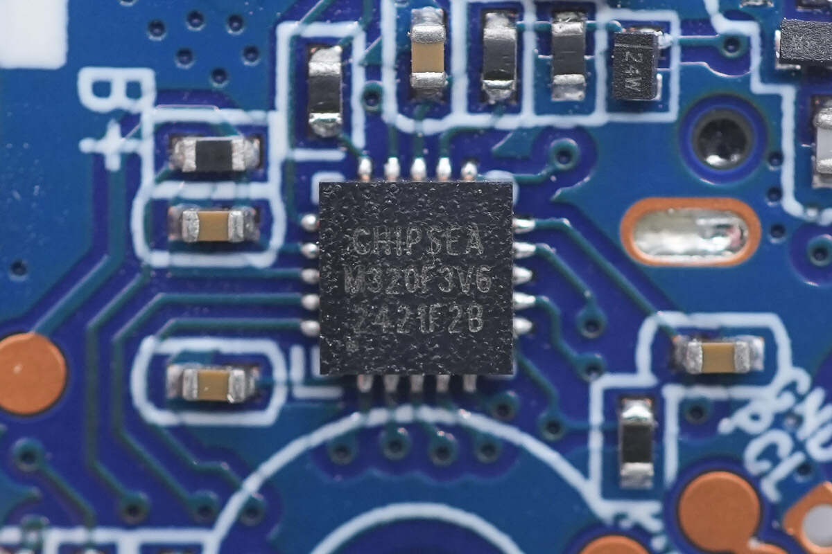

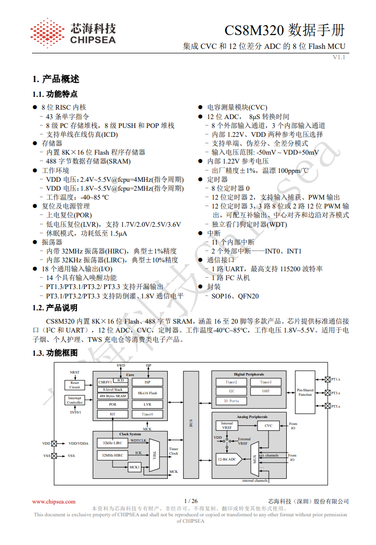

MCU特写,丝印M320F3V6,型号CS8M320,来自CHIPSEA芯海科技,CS8M320内置8K×16位Flash与488字节SRAM,覆盖16至20引脚多款产品。该芯片提供标准通信接口(包括I2C和UART),配备12位ADC、CVC及定时器功能。
其工作温度范围为-40℃~85℃,工作电压为1.8V5.5V,非常适用于电子烟、个人护理产品、TWS充电仓等消费类电子产品。采用QFN20封装。
芯海 CS8M320资料详情。

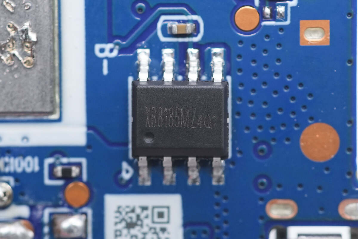

一体化电池组保护芯片特写,来自Xysemi赛芯微,丝印XB8185MZ,采用SOP8封装。

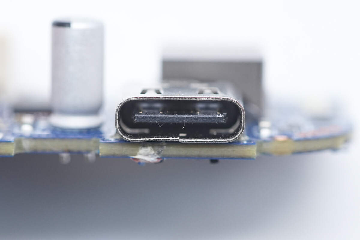

USB-C母座特写,过孔焊接固定,黑色舌片不露铜。

自带线线芯母座特写。

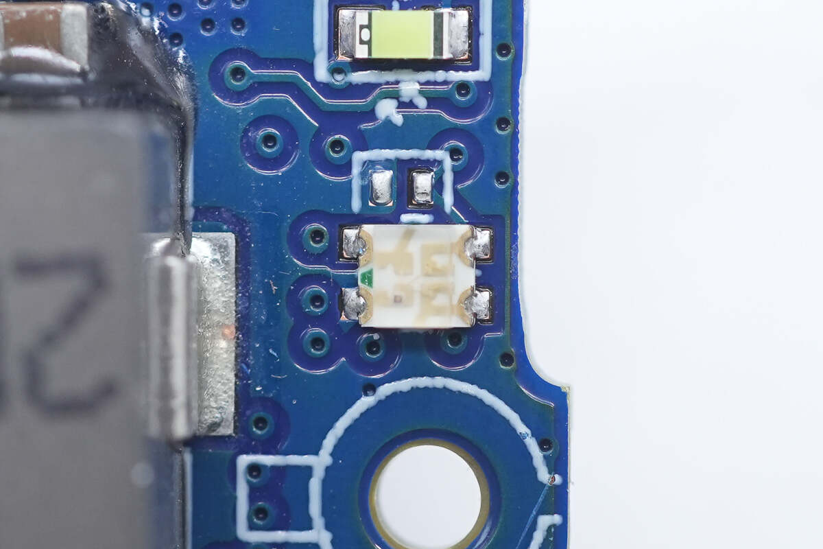

无线充指示灯珠特写。
电量指示灯珠特写。

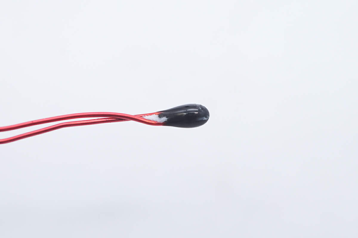

NTC热敏电阻特写,用于电池组温度监测,进行过温保护。
另一颗NTC热敏电阻特写,用于线圈温度监测,进行过温保护。

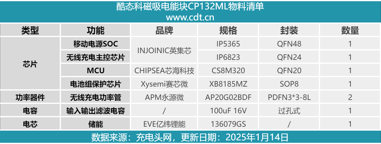

最后附上酷态科磁吸电能块的核心器件物料清单,方便大家查阅。
