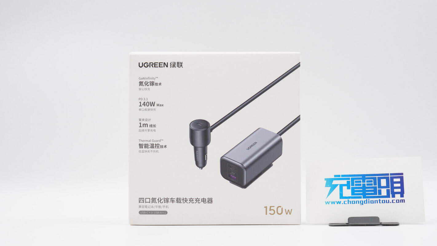

绿联150W四口氮化镓车载充电器开箱
包装盒正面印有UGREEN绿联品牌、产品名称、外观以及四大卖点。

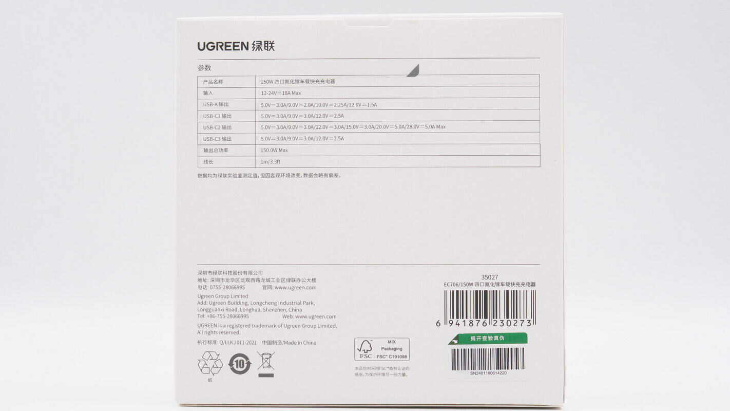

背面印有产品详细参数。
包装盒上参数特写,下面到产品实物展示环节再介绍。
包装内除绿联150W四口氮化镓车载充电器外,还有说明书以及保修卡。

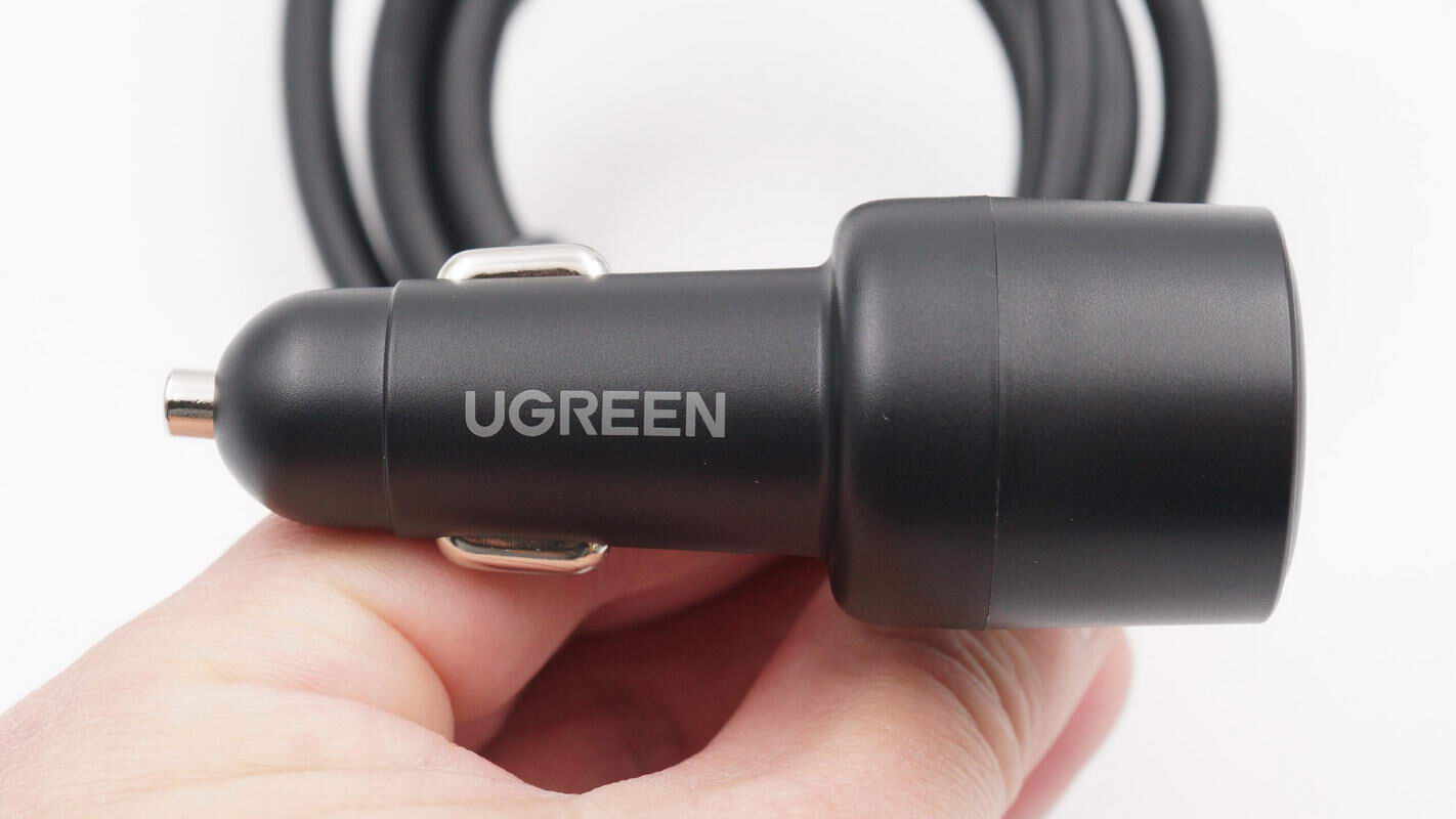

输入端点烟器机身设计圆润,表面哑光工艺处理,正面印有UGREEN品牌。两侧升级防滑弹片保证颠簸路段也能稳固持续供电。

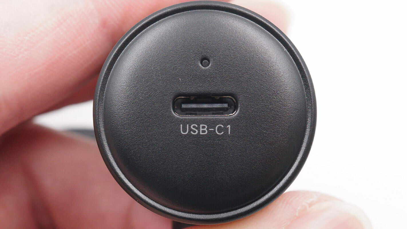

机身顶面配置USB-C1接口以及指示灯。

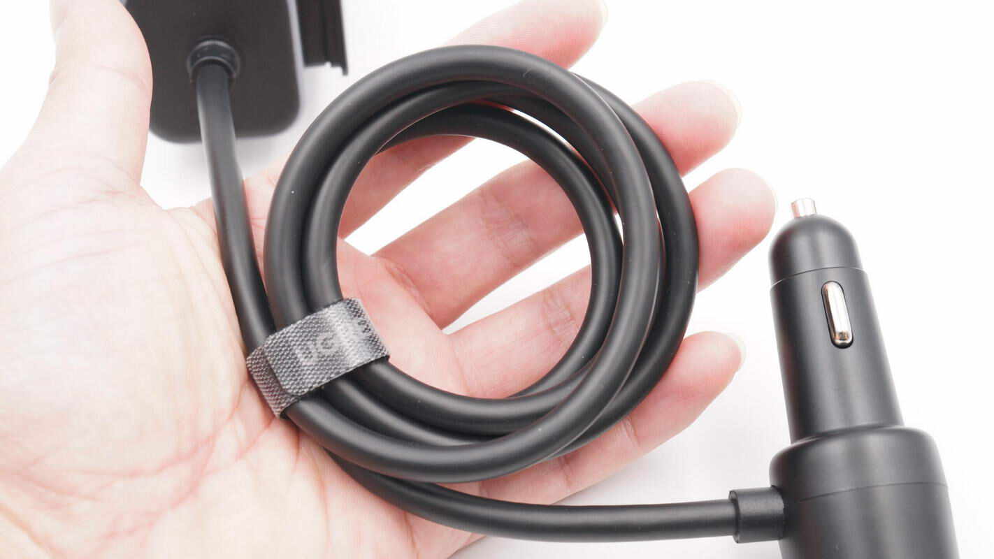

连接线缆采用印有UGREEN品牌的魔术扎带捆扎,线缆粗壮而柔韧,更加耐用。

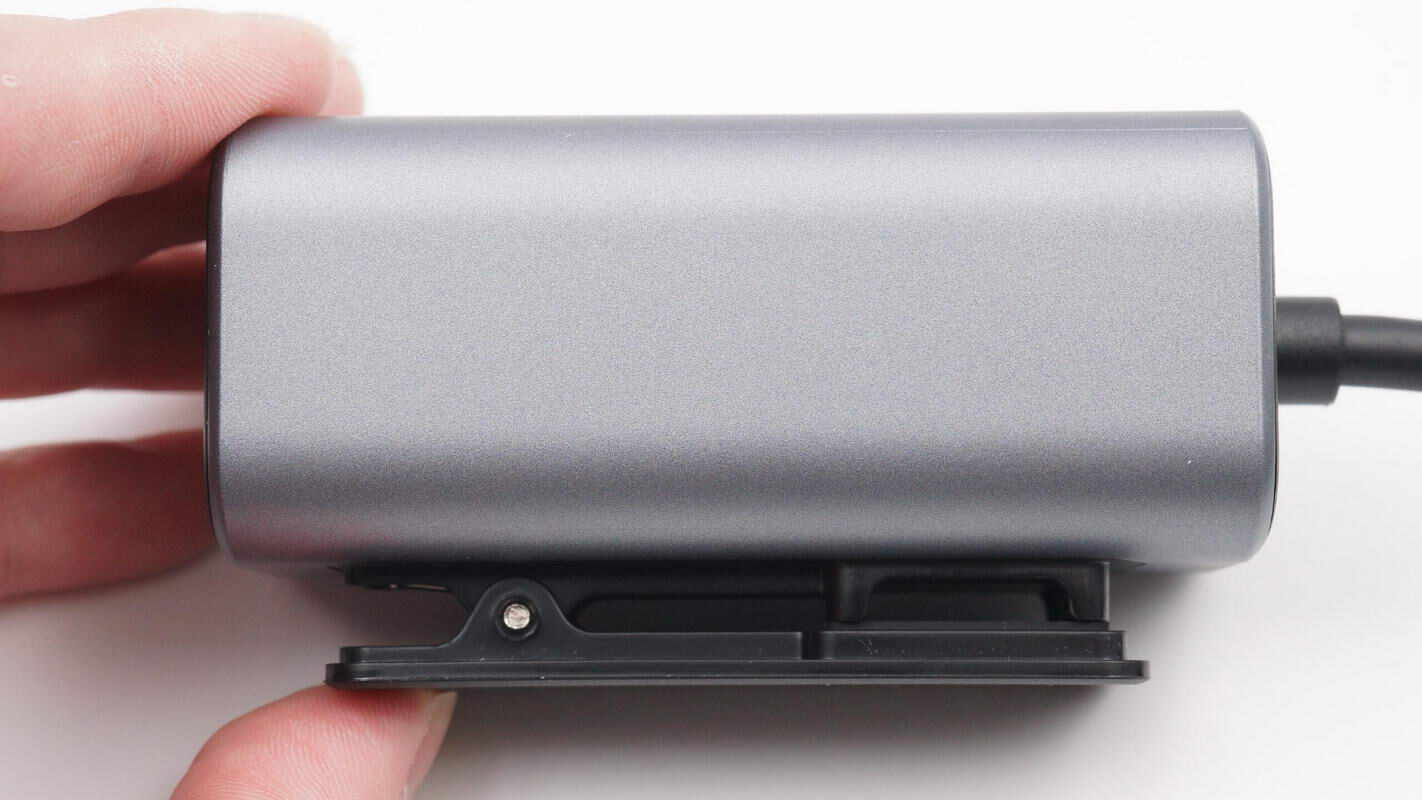

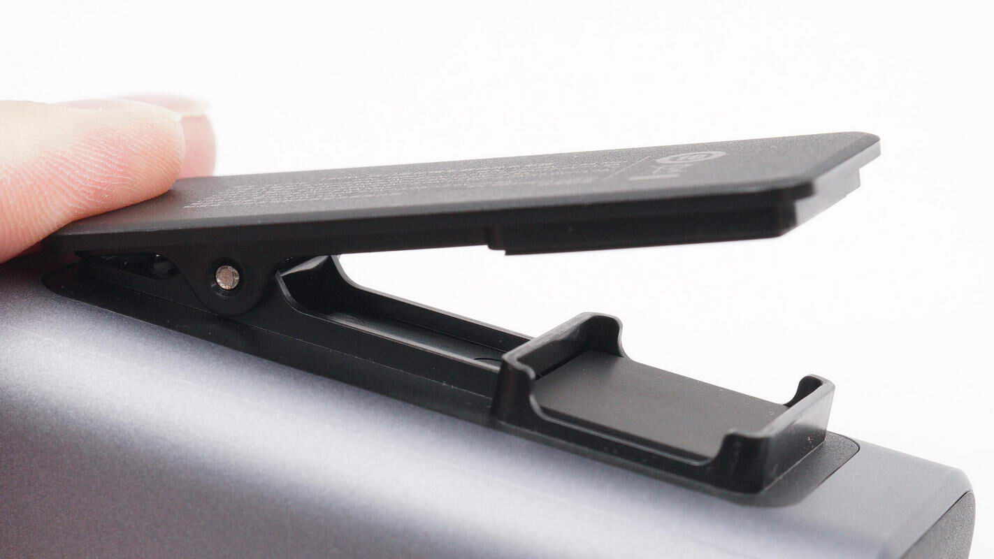

转换器底部设有固定夹,方便用户固定使用,避免一些颠簸路段出现滑动掉落等情况,考虑很到位。
固定夹上印有产品详细参数
型号:EC706
输入:12-24V18A Max
输出:
USB-A:5V3A、9V2A、10V2.25A、12V1.5A
USB-C1:5V3A、9V3A、12V2.5A
USB-C2:5V3A、9V3A、12V3A、15V3A、20V5A、28V5A Max
USB-C3:5V3A、9V3A、12V2.5A
输出总功率:150W Max
制造商:深圳市绿联科技股份有限公司

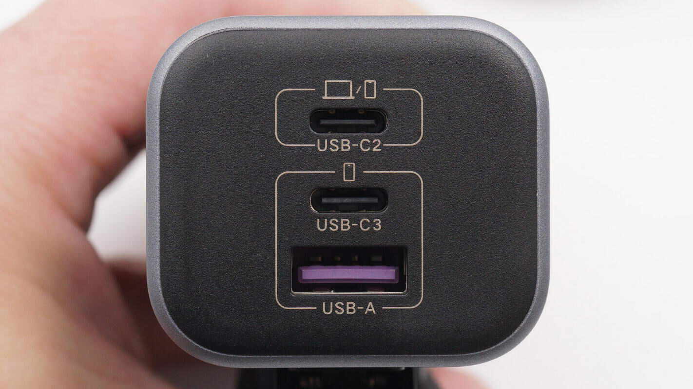

输出端配备2C1A三个USB接口,接口旁印有相应接口标序和设备标识,方便用户区别使用。
此外机身内部还设有指示灯,通电状态下亮蓝光,方便用户夜间确定位置。

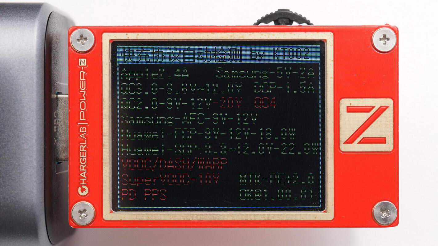

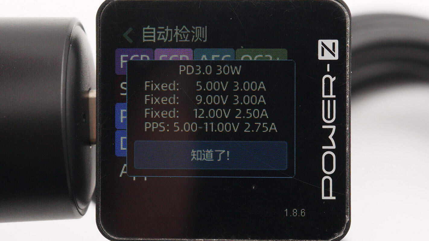

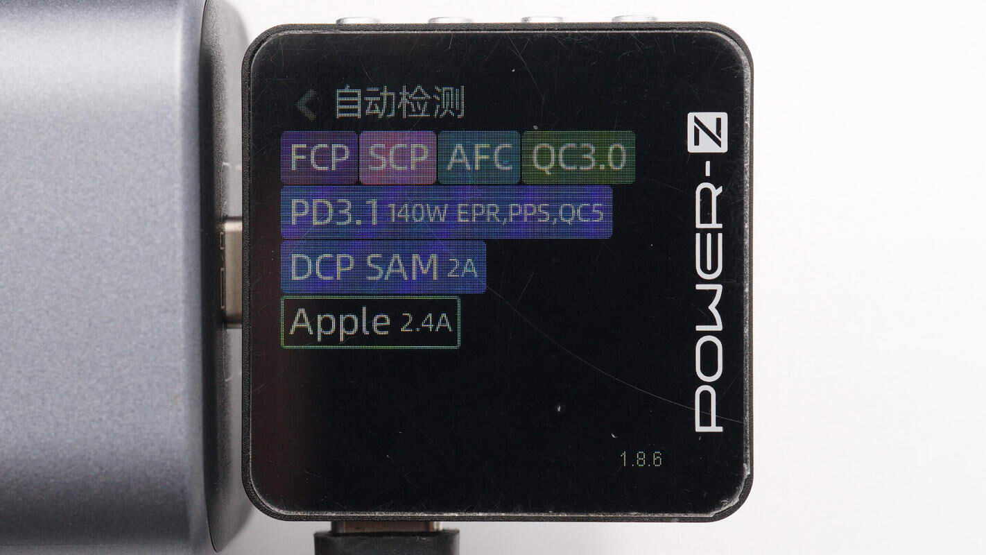

使用ChargerLAB POWER-Z KM003C测得USB-C1口支持FCP、SCP、AFC、QC3+/4+、SFCP、PD3.0、PPS、DCP、SAM 2A、Apple 2.4A充电协议。

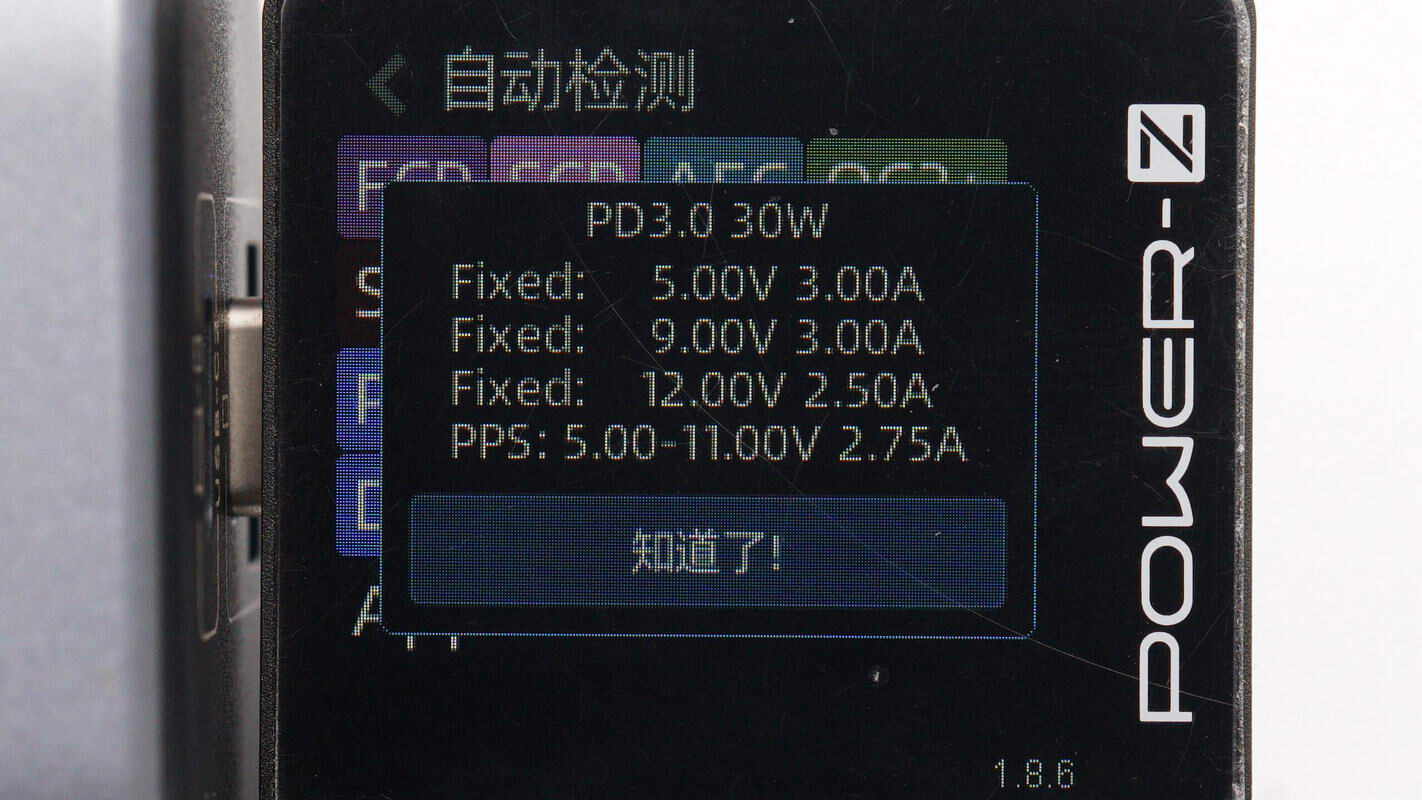

PDO报文显示USB-C1口还具备5V3A、9V3A、12V2.5A三组固定电压档位,以及5-11V2.75A一组PPS电压档位。

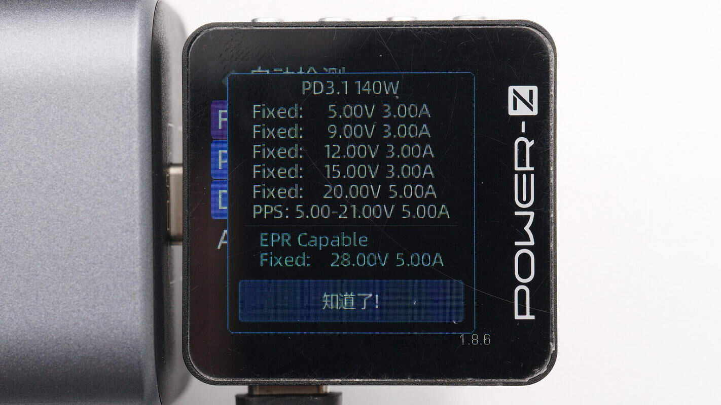

测得USB-C2口支持FCP、SCP、AFC、QC3.0/5、PD3.1、PPS、DCP、SAM 2A、Apple 2.4A充电协议。
PDO报文显示USB-C2口还具备5V3A、9V3A、12V3A、15V3A、20V5A、28V5A六组固定电压档位,以及5-21V5A一组PPS电压档位。

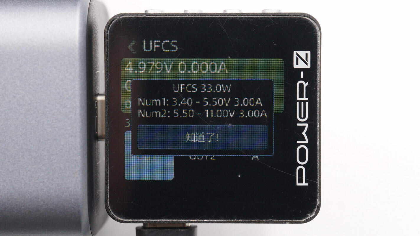

此外USB-C2口还支持UFCS融合快充,测得显示具备3.4-5.5V3A、5.5-11V3A两组电压档位。

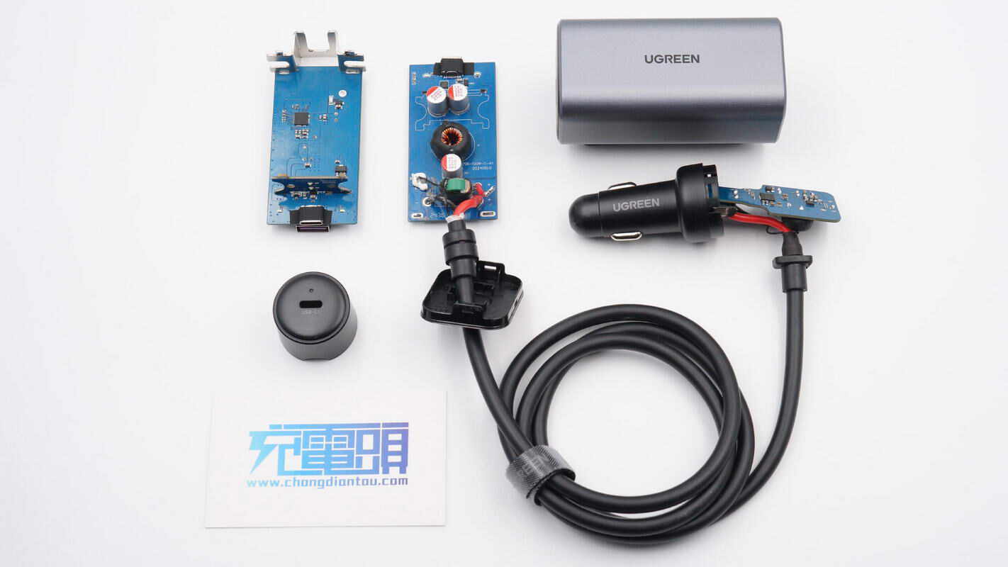

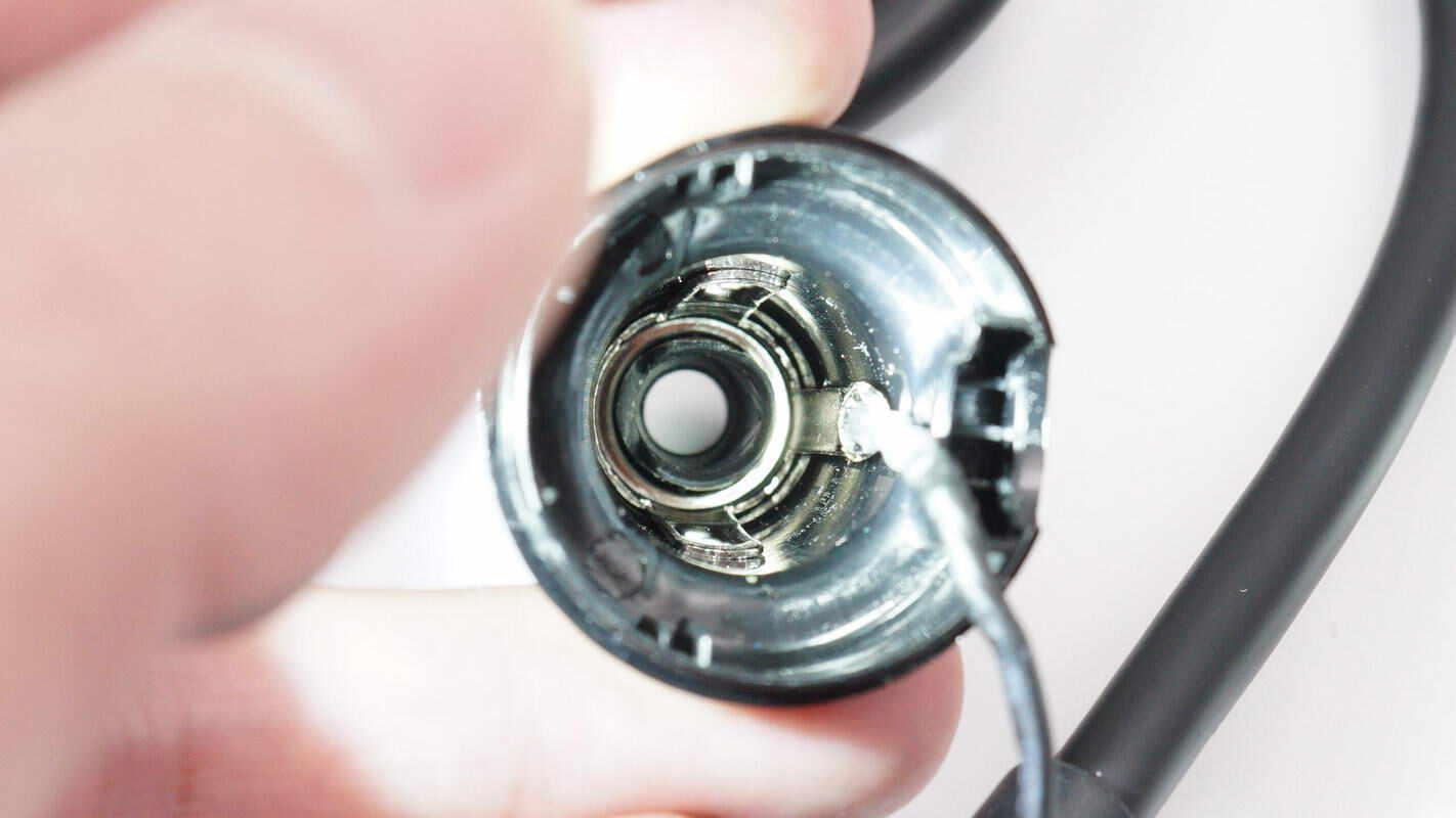

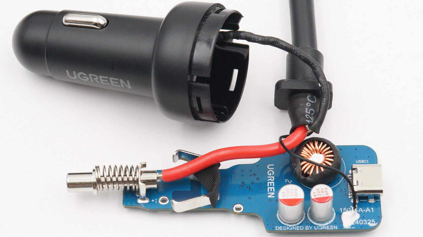

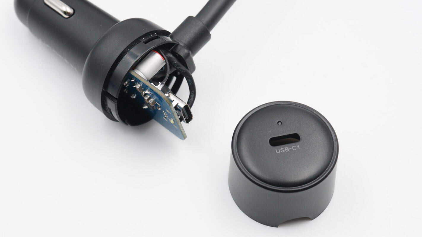

将点烟器顶部外壳拆开,采用的是卡扣固定封装。

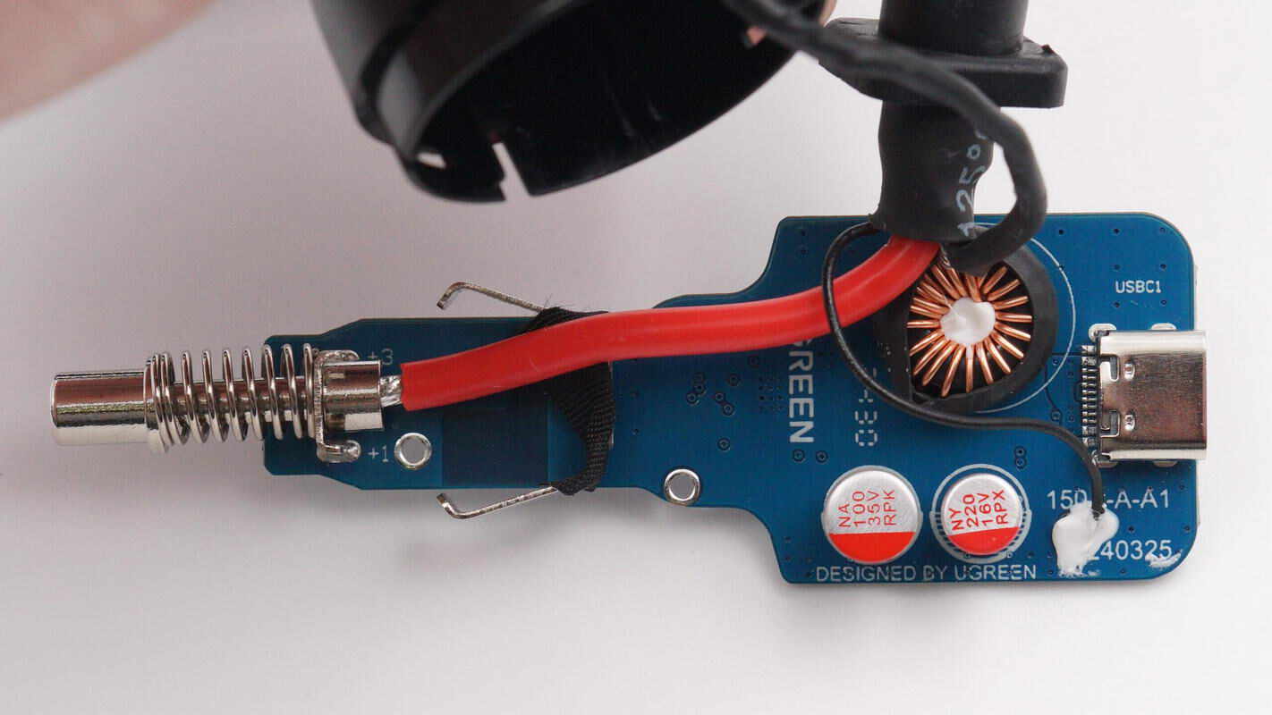

取出内部PCBA模块,连接线缆除两根红黑正负极导线外,还设有一根黑色细导线连接两大模块,用于USB-C2口输出功率控制。
黑线导线直接连接点烟器负极弹片。

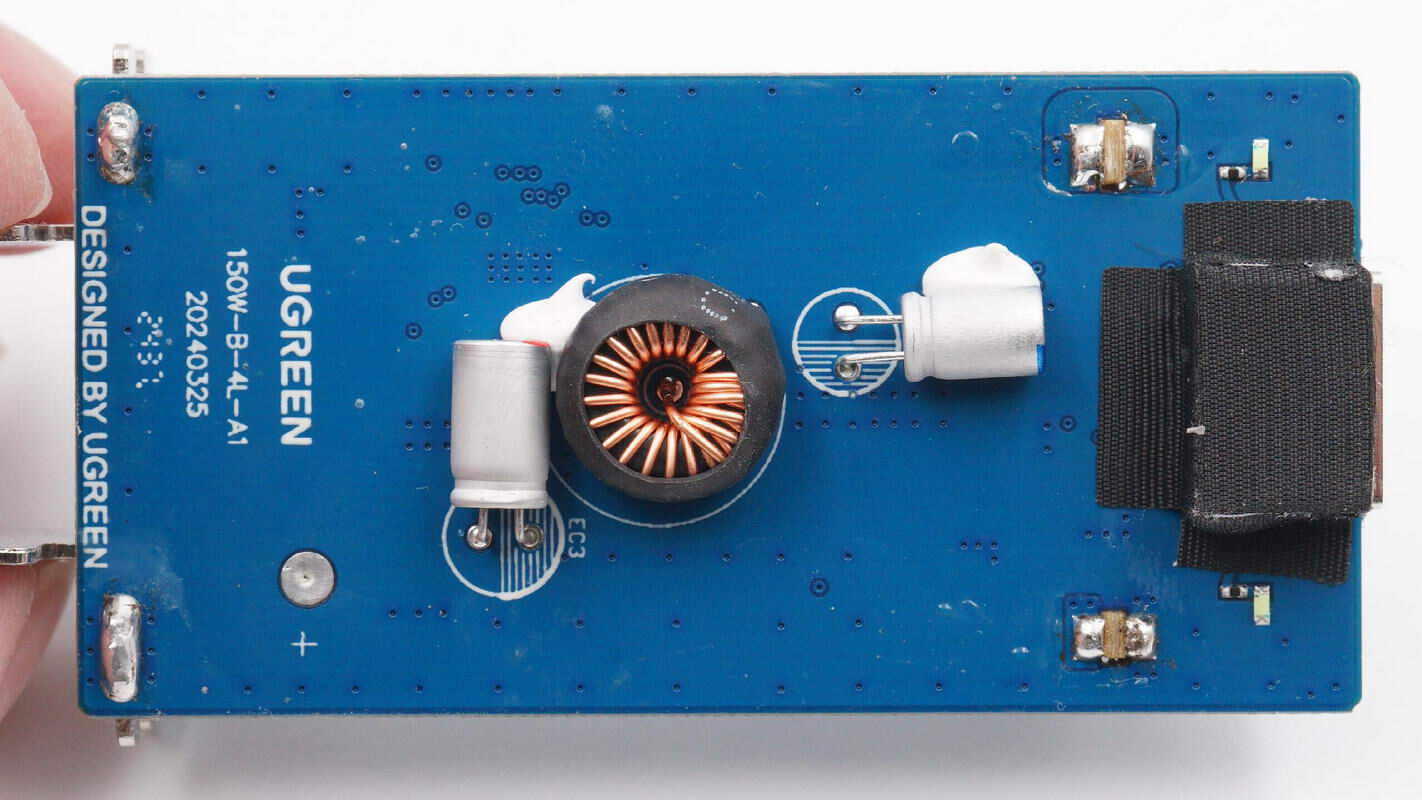

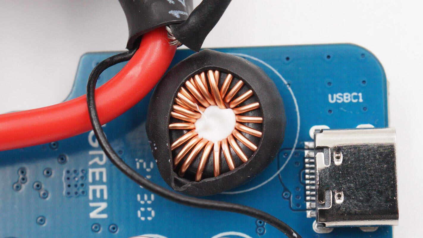

板子正面设有输入输出滤波固态电容以及降压电感。
板子背面设有贴片保险丝、USB-C1口降压协议芯片、输出VBUS开关管、LED指示灯等器件。

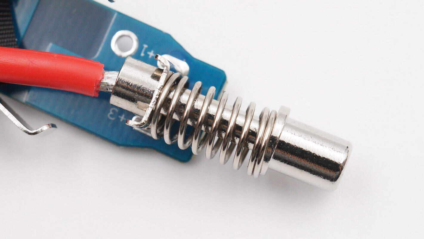

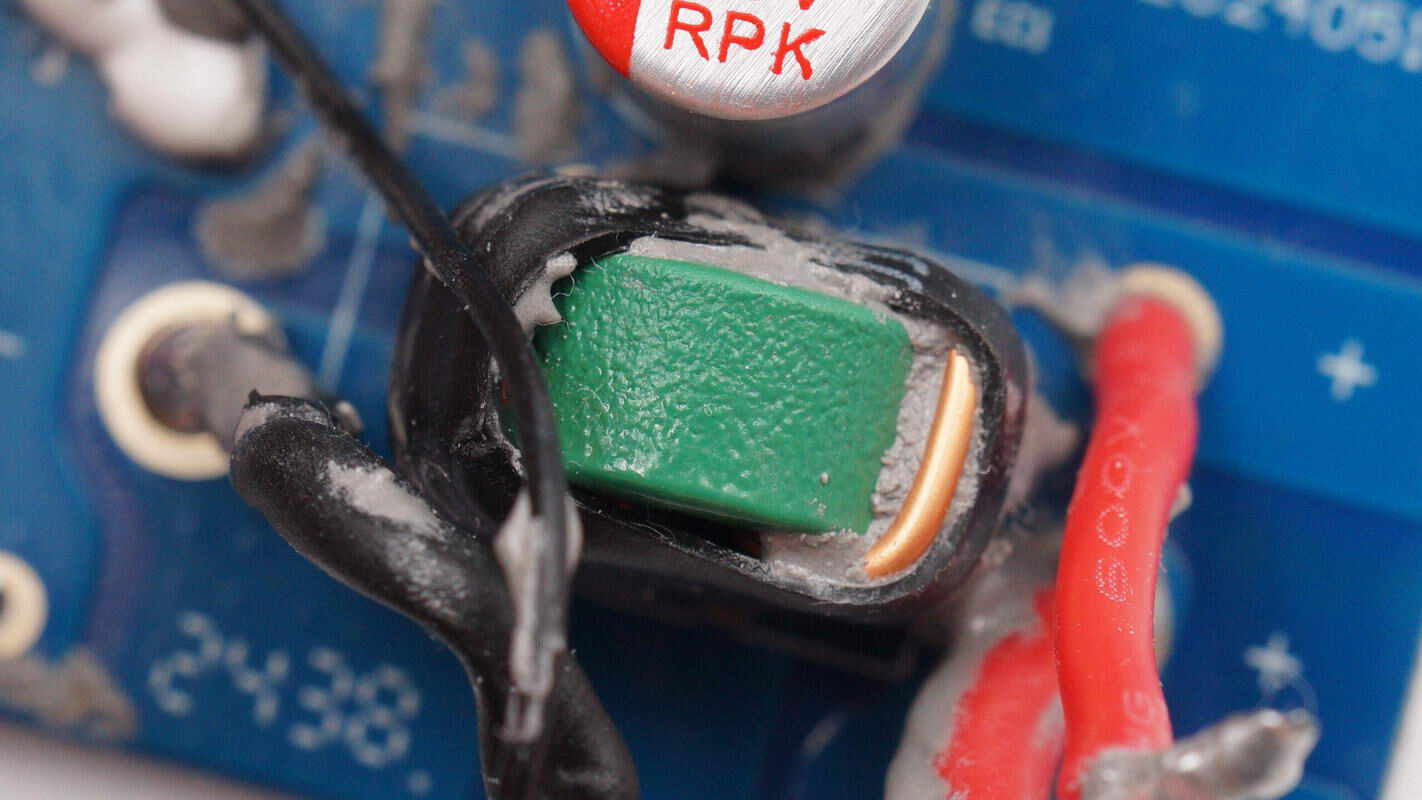

输入端结构特写,正极弹片通过弹簧复位。
负极金属片与红色导线接触部分包裹绝缘布胶带。

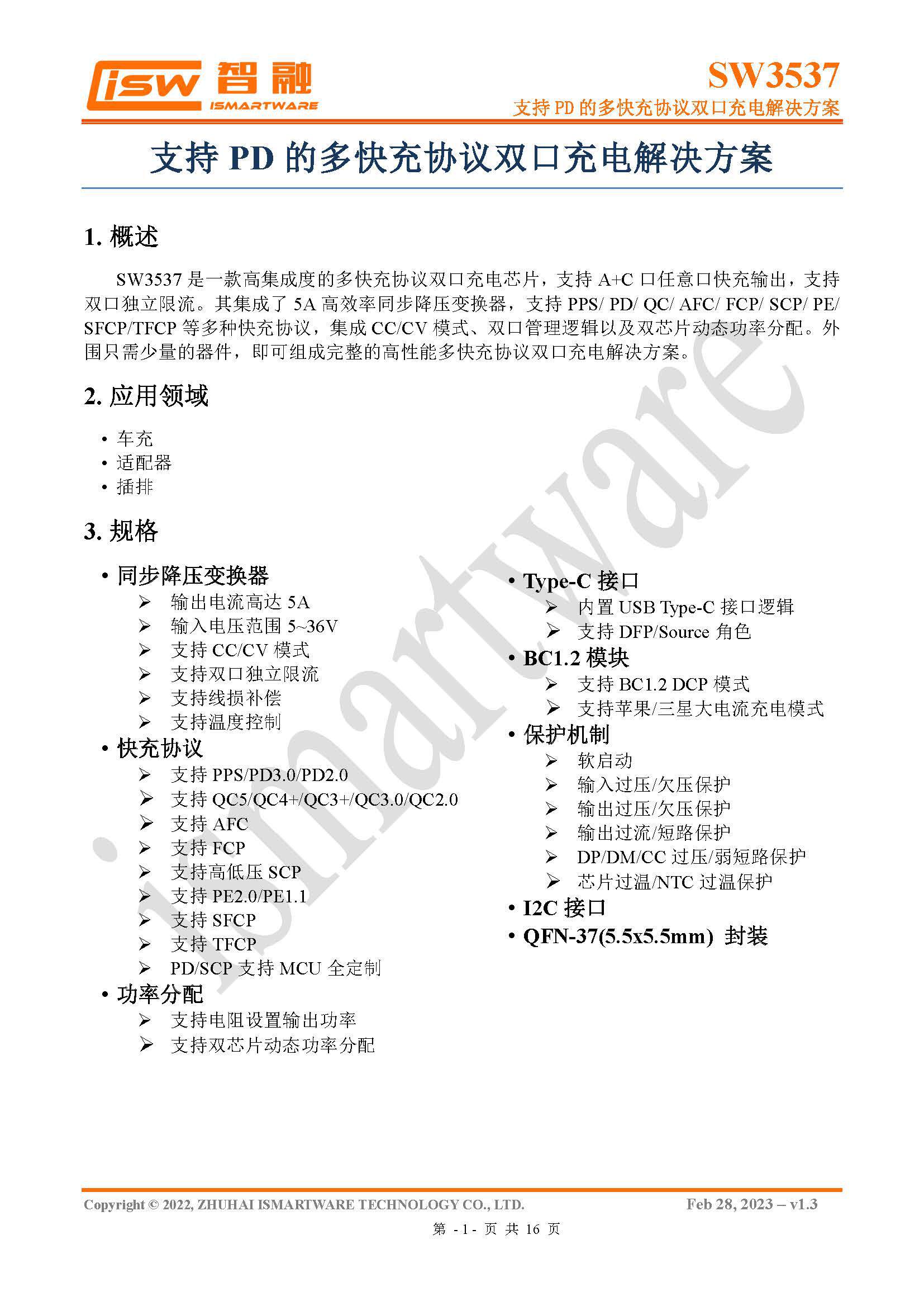

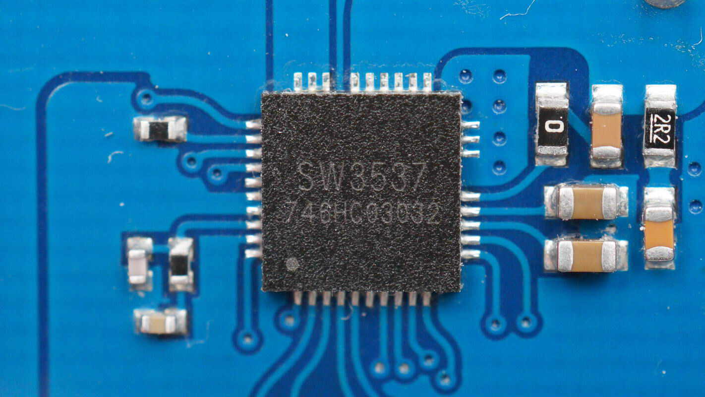

USB-C1口降压协议芯片采用智融科技SW3537,芯片内部集成5A高效率同步整流降压转换器,支持PPS、PD、QC、AFC、FCP、SCP、PE、SFCP、低压直充等充电协议,支持CC/CV模式,外部仅需少量器件,即可组成完整的高性能多快充协议双口充电解决方案,广泛应用于车充、适配器及排插产品上。
得益于芯片的高集成度,SW3537将传统降压方案中的协议芯片,同步降压控制器和降压MOS管全部集成在一个封装内部,大大简化了多口快充的电路设计,芯片支持A+C双口快充应用,具备完善的保护功能。
智融科技SW3537资料信息。
充电头网拆解了解到,智融科技SW3537被绿联大量采用,还应用在绿联Q湃机器人65W 2C1A三口氮化镓充电器、绿联100W 2C1A三口氮化镓快充充电器、绿联65W 2C1A超薄氮化镓充电器等多类型产品上。

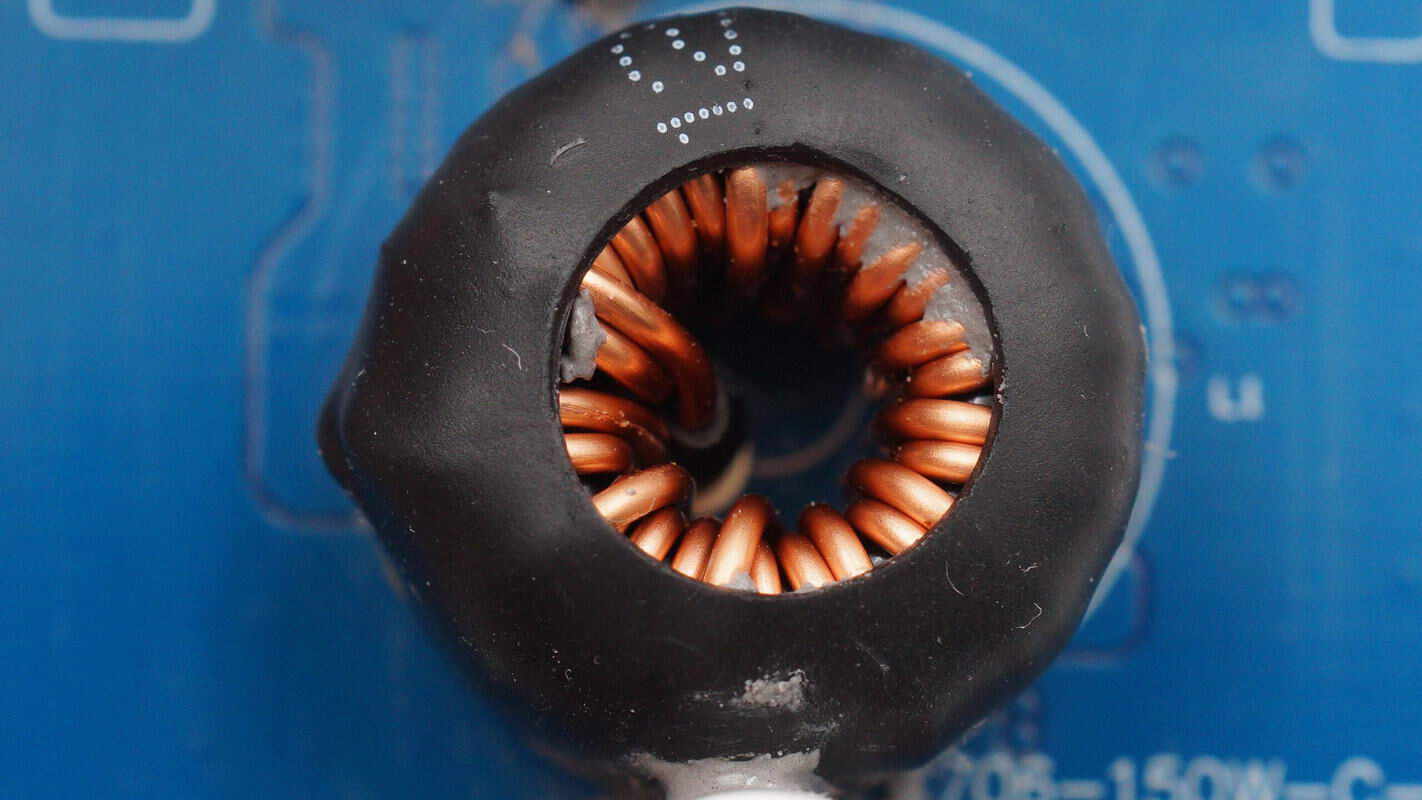

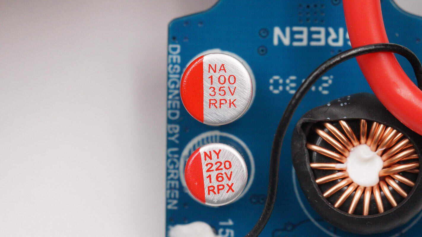

降压电感外套热缩管绝缘保护,并打胶加固。

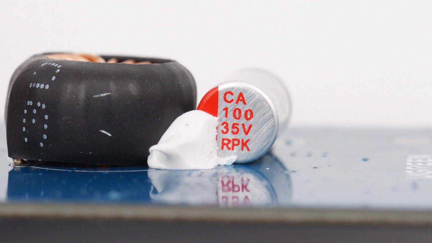

输入滤波固态电容规格为100μF35V,降压输出滤波固态电容规格为220μF16V。

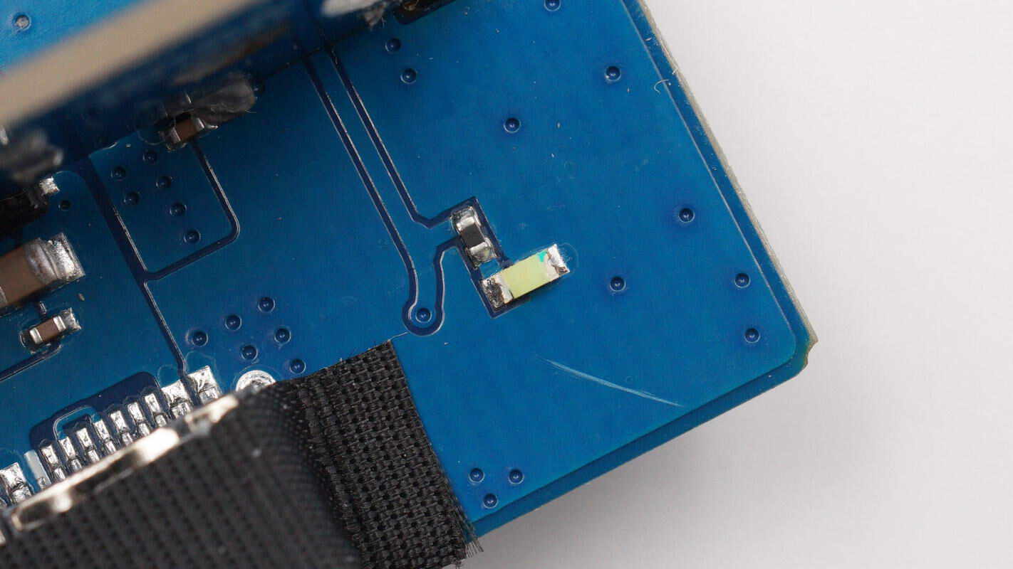

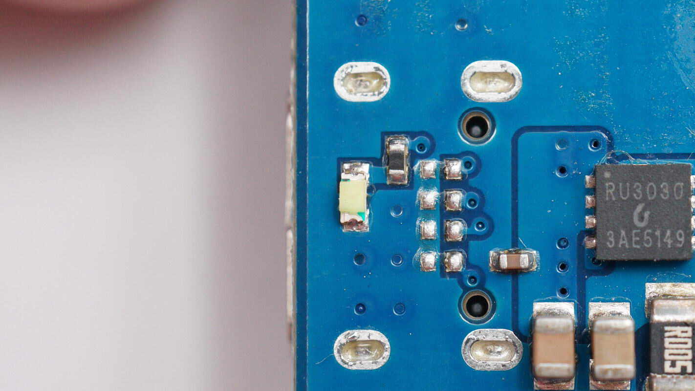

LED指示灯特写。

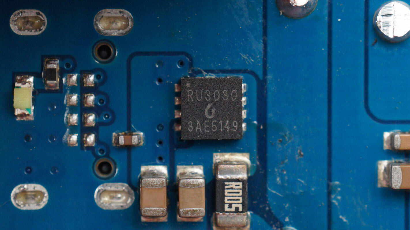

输出VBUS开关管来自Ruichips锐骏半导体,型号RU3030M3,NMOS,耐压30V,导阻7mΩ,采用DFN3333封装。

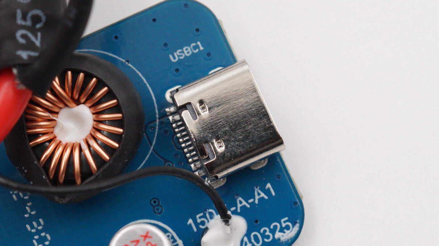

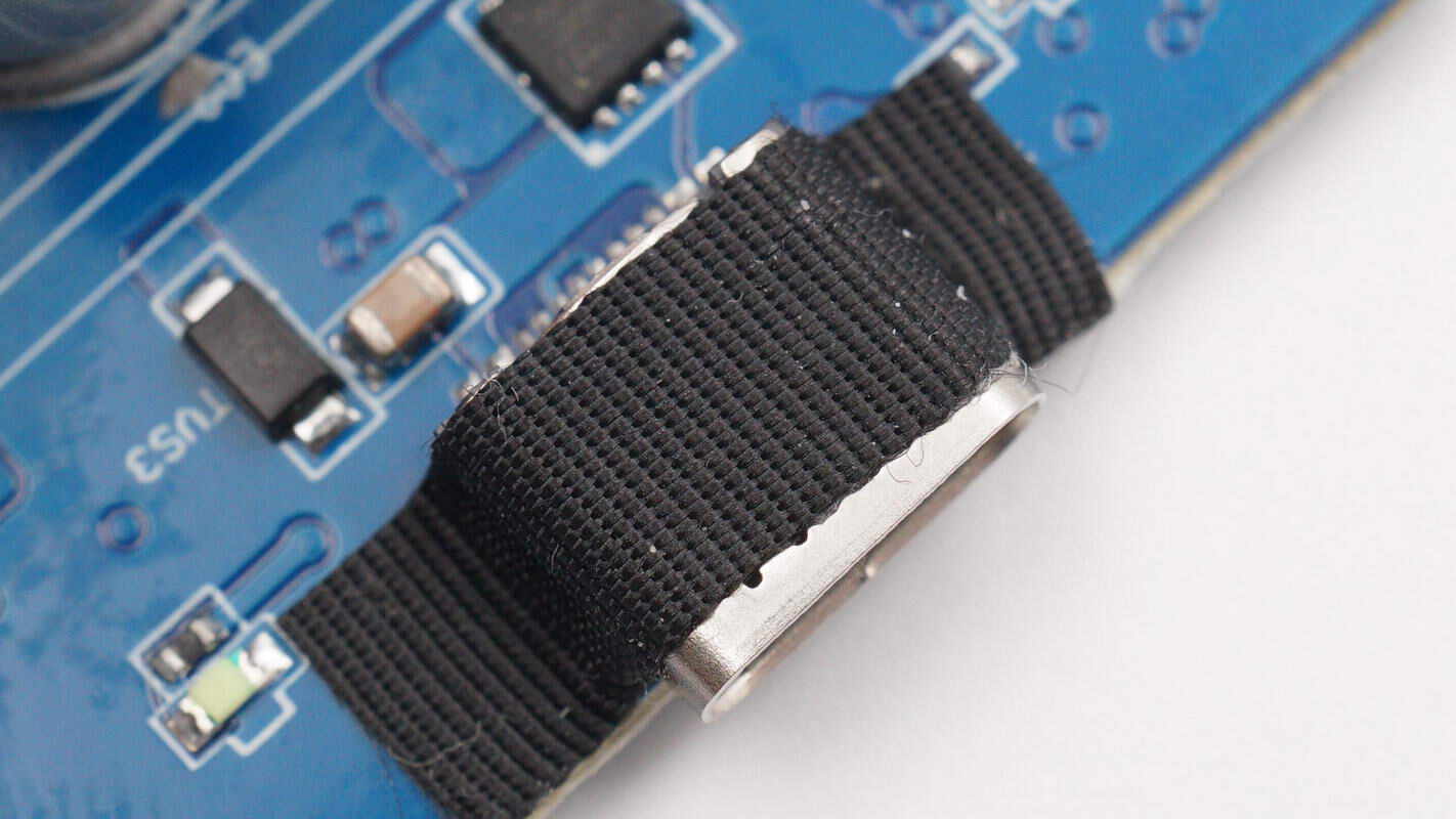

USB-C接口母座过孔焊接。

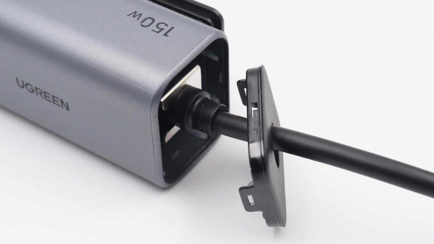

将转换器输入端外壳拆开,也是采用卡扣封装固定。

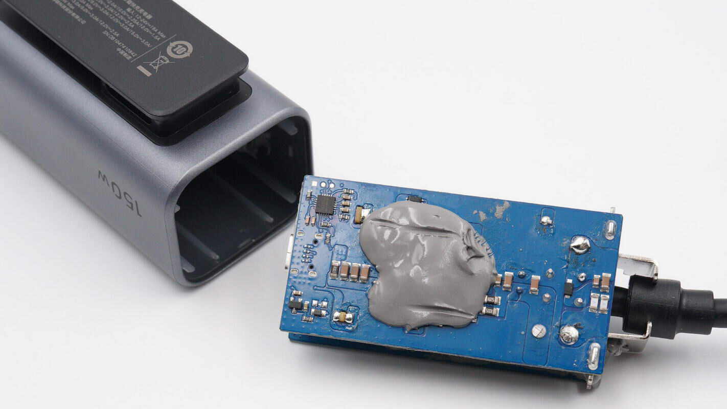

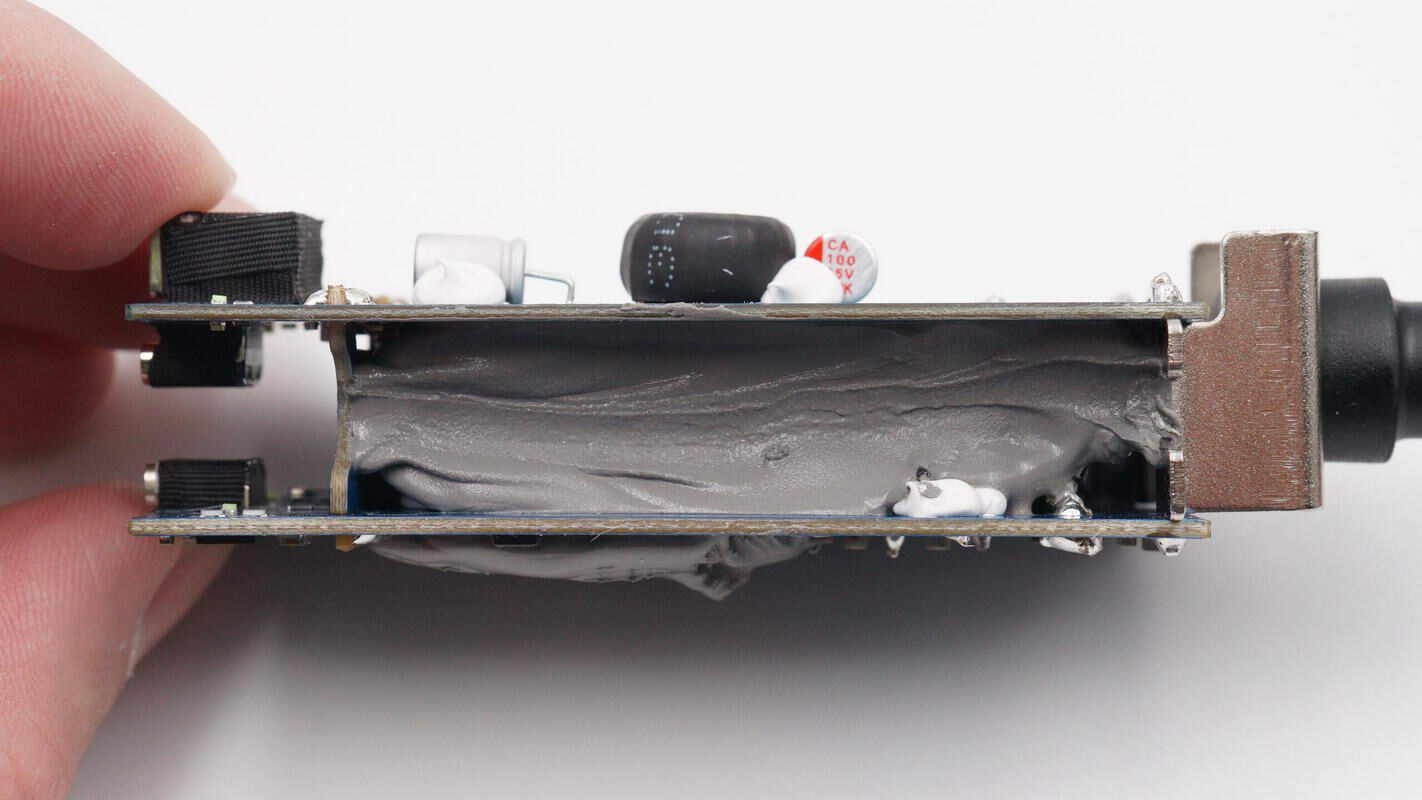

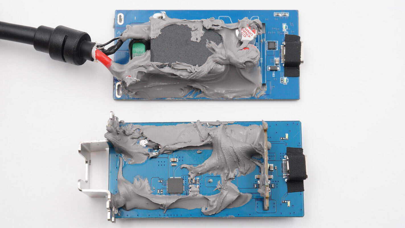

取出PCBA模块,PCB板中心区域填充灰色导热胶。

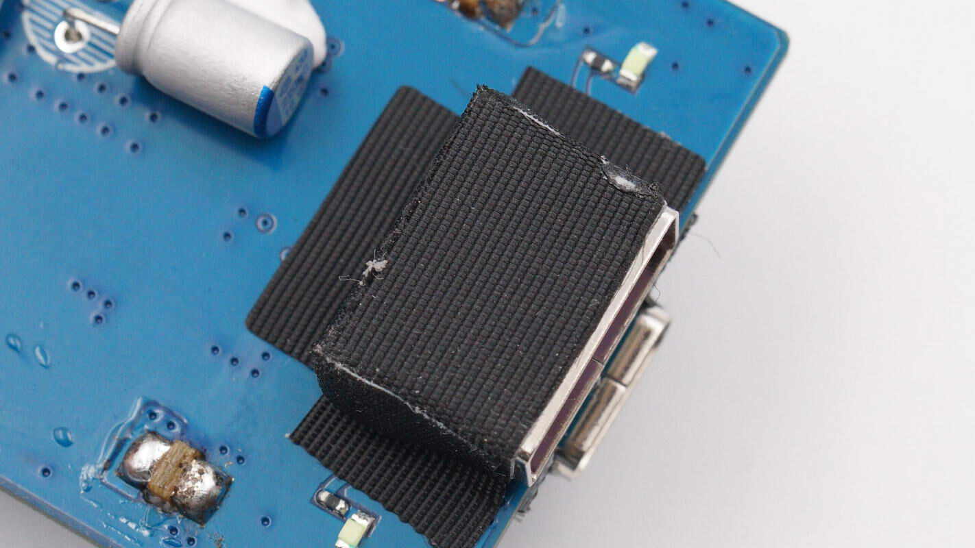

模块另一端板子上分别焊接三个USB母座,并都粘贴绝缘布胶带保护。
PCBA模块采用双层板结构设计,两端分别采用金属片和小PCB板连接支撑,之间夹缝区域填充导热胶帮助散热。
将两块大PCB板分离,内侧设有电感、固态电容等器件,其中USB-C2口的升降压电感区域覆盖麦拉片罩住保护。

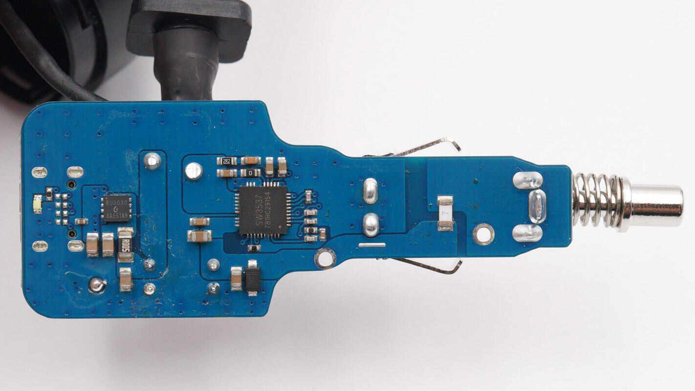

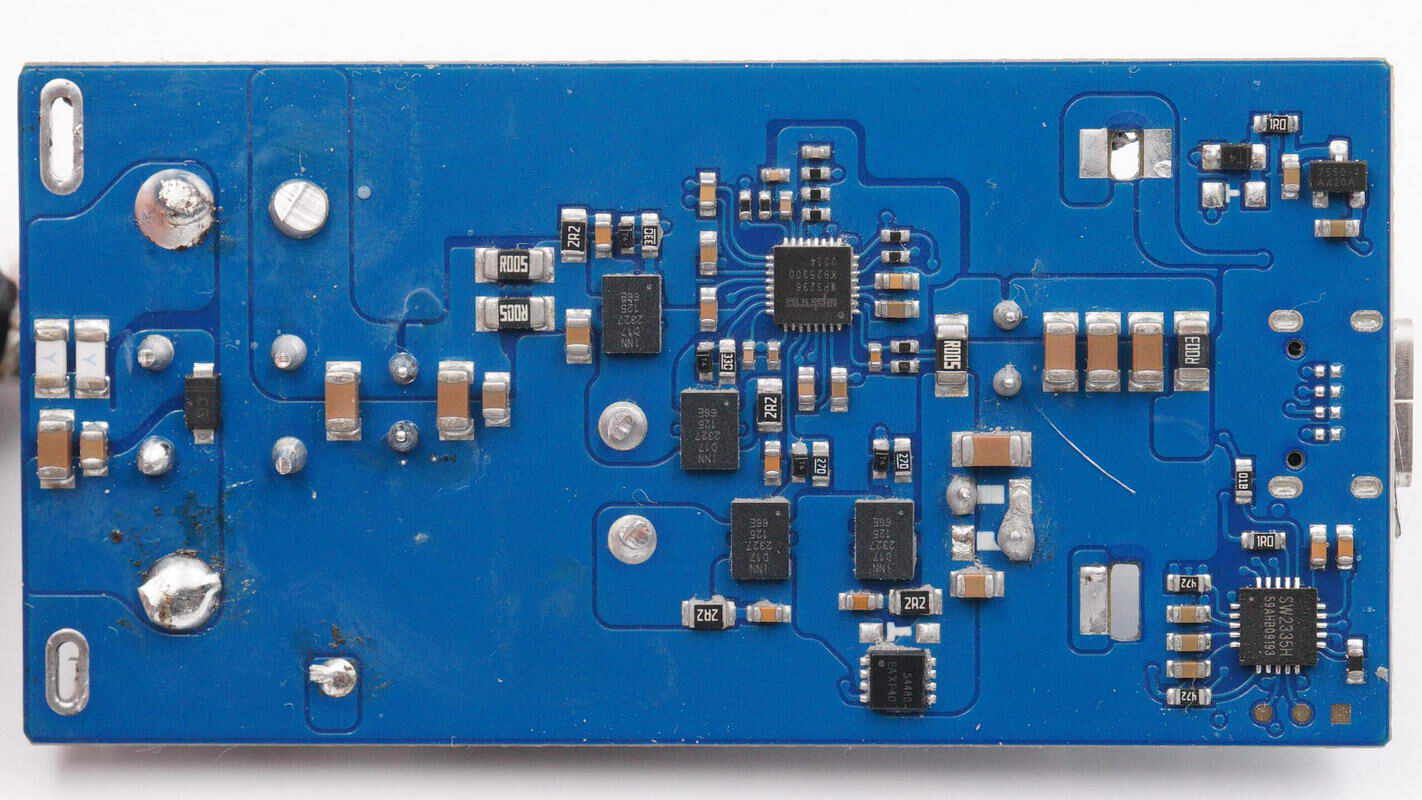

将导热胶清理干净,USB-C2母座所在小板正面设有输入滤波电感、输入滤波固态电容、升降压电感、输出滤波固态电容以及VBUS开关管。

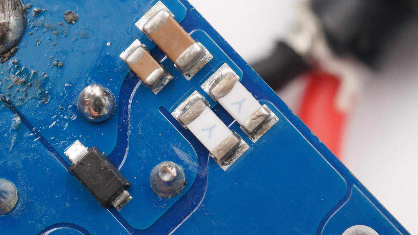

板子背面设有贴片保险丝、升降压控制器、升降压开关管以及协议芯片。

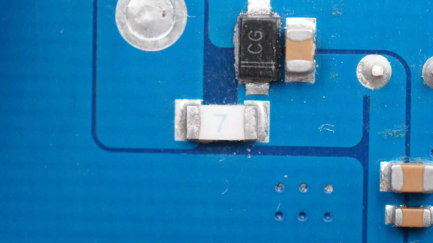

输入贴片保险丝特写。

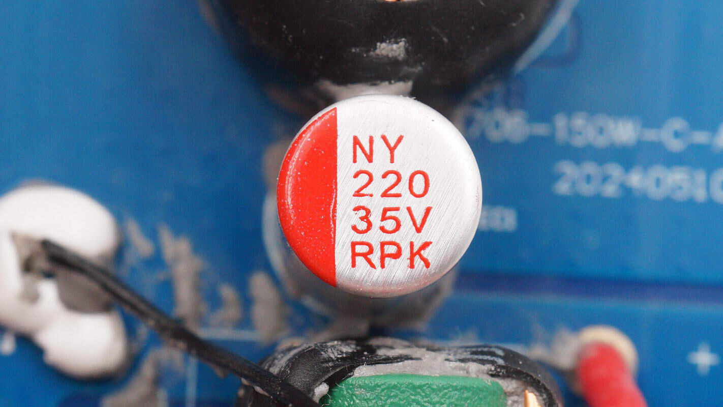

输入滤波固态电容规格为35V220μF。

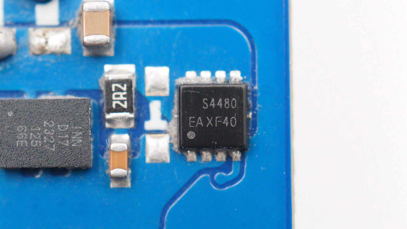

一颗丝印S4480的MOS管。

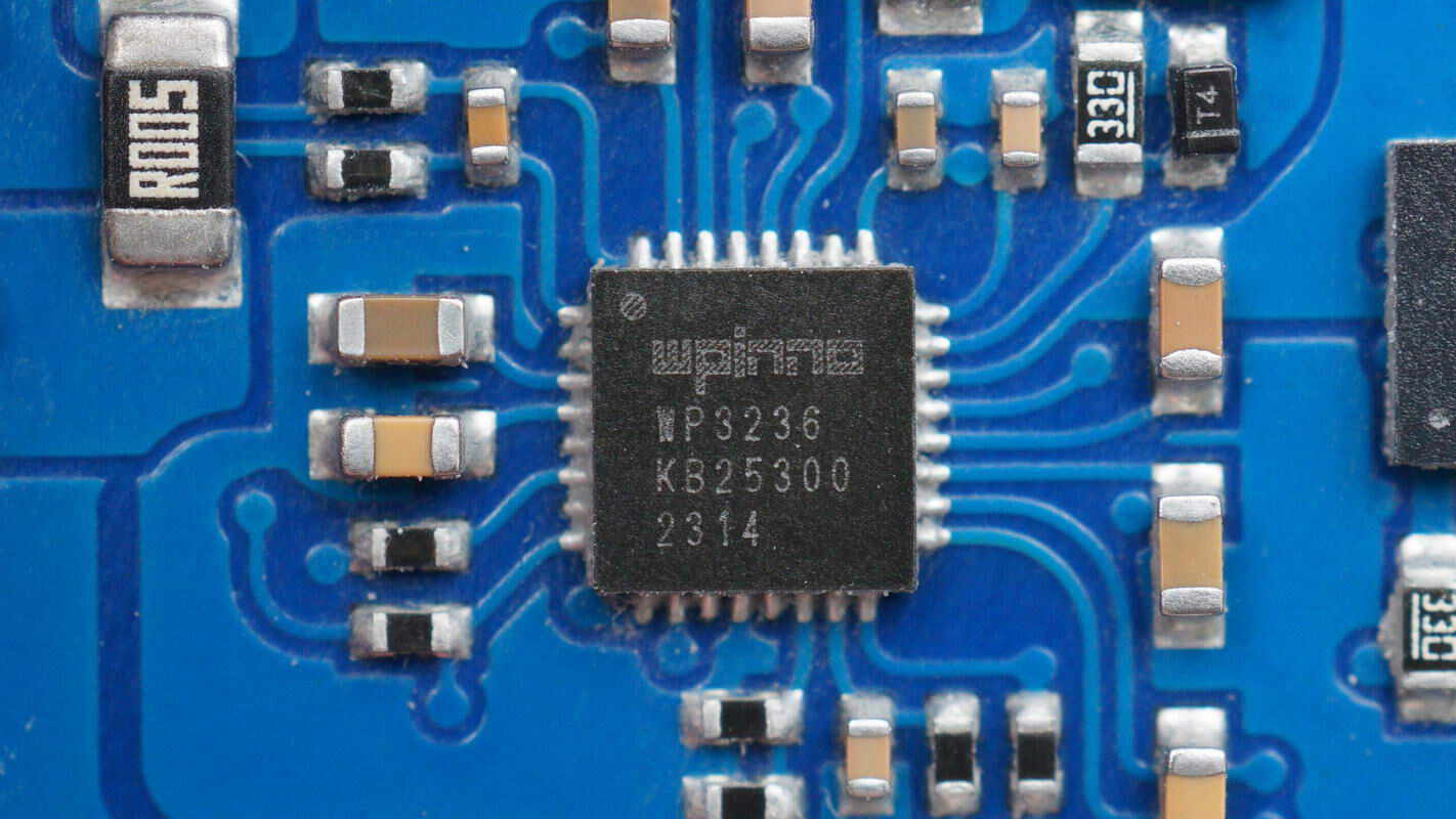

同步升降压控制器来自Wpinno维普创新,型号WP3236,这是一款同步的4开关升降压转换控制器芯片,支持PD3.1,无论输出电压是高于、低于还是等于输入电压,它都能有效地输出所需电压。
WP3236支持2.7-36V输入和2.7-28V输出电压范围,可以通过I2C接口对输出电压、输入/输出电流限制与开关频率进行灵活设置,为不同应用提供定制化解决方案。采用QFN-32(4x4x0.75mm)封装,整体非常小巧紧凑,可广泛应用在智能USB插座、车载充电器等领域。

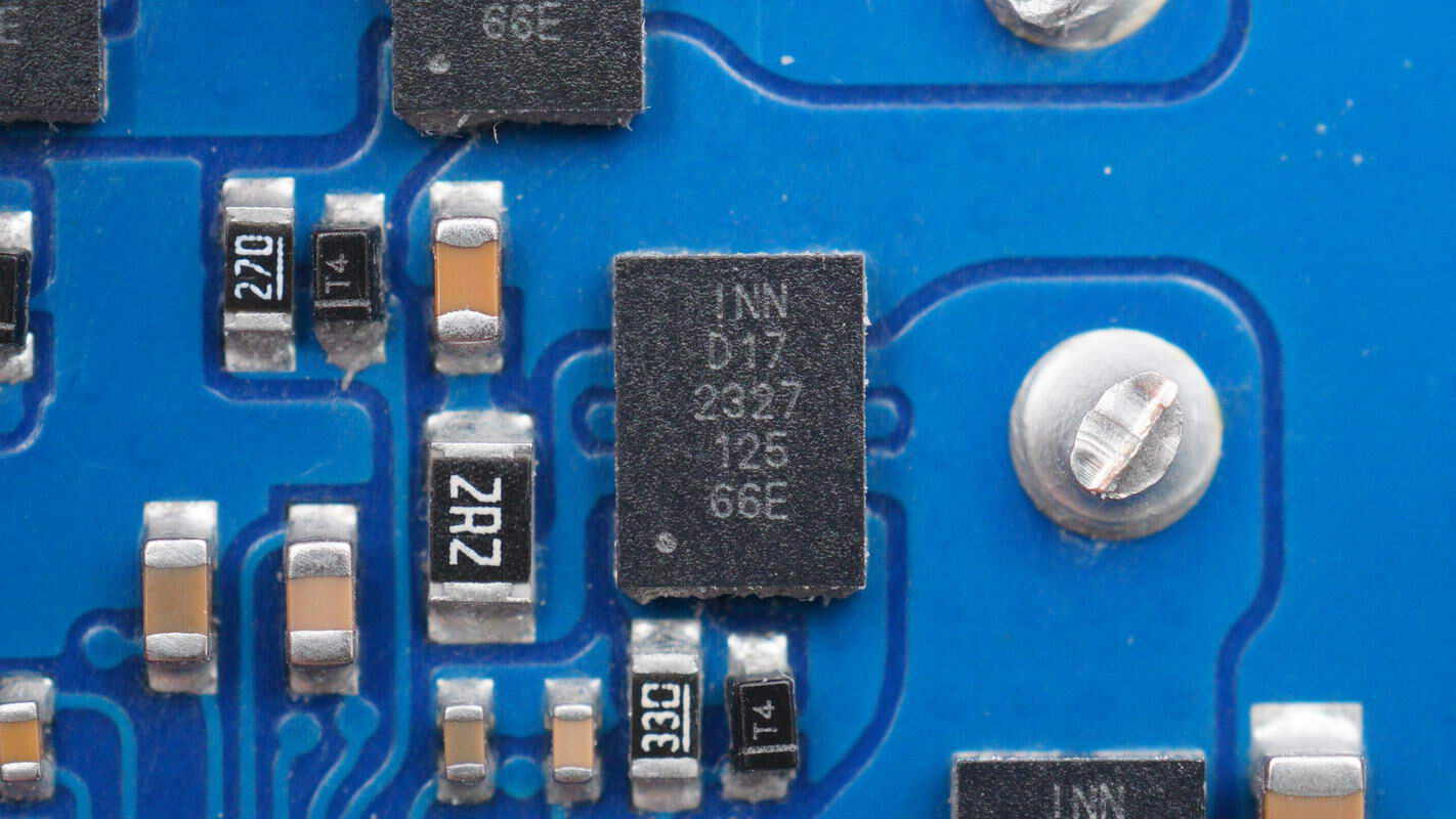

外挂四颗氮化镓开关管组成H桥,搭配维普创新WP3236用于USB-C2口同步升降压输出。

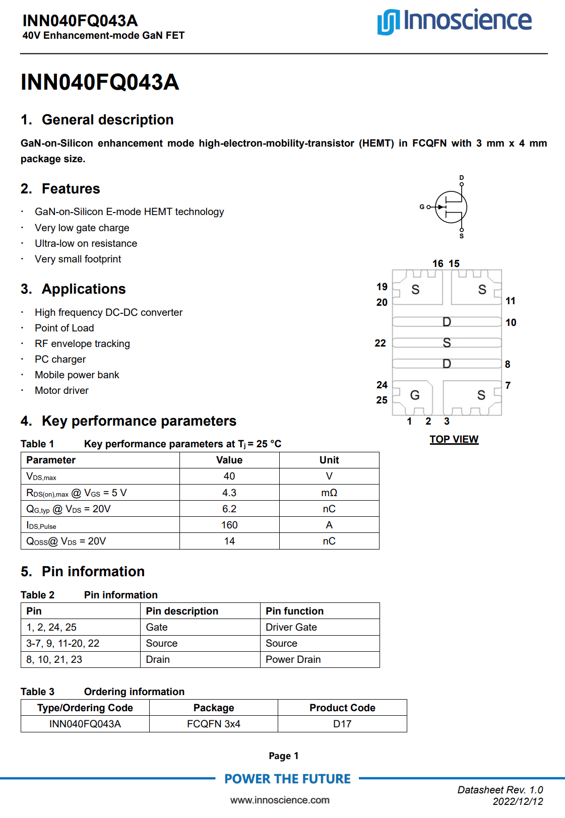

四颗氮化镓开关管来自英诺赛科,丝印D17,实际型号为INN040FQ043A,是一颗耐压40V的增强型氮化镓开关管,导阻为4.3mΩ,具有极低的栅极电荷和导通电阻,并具有非常小的封装面积,适用于高频DC-DC转换器,负载点,RF包络跟踪,笔记本电脑充电器,移动电源和电机驱动,采用FCQFN 3*4mm封装。
英诺赛科 INN040FQ043A 资料信息。
充电头网拆解了解到,英诺赛科氮化镓芯片目前已被三星,OPPO,VIVO,联想,雅迪,LG,华硕,安克,努比亚,倍思,绿联,闪极等多家知名品牌和厂商所采用,出货量突破10亿颗。

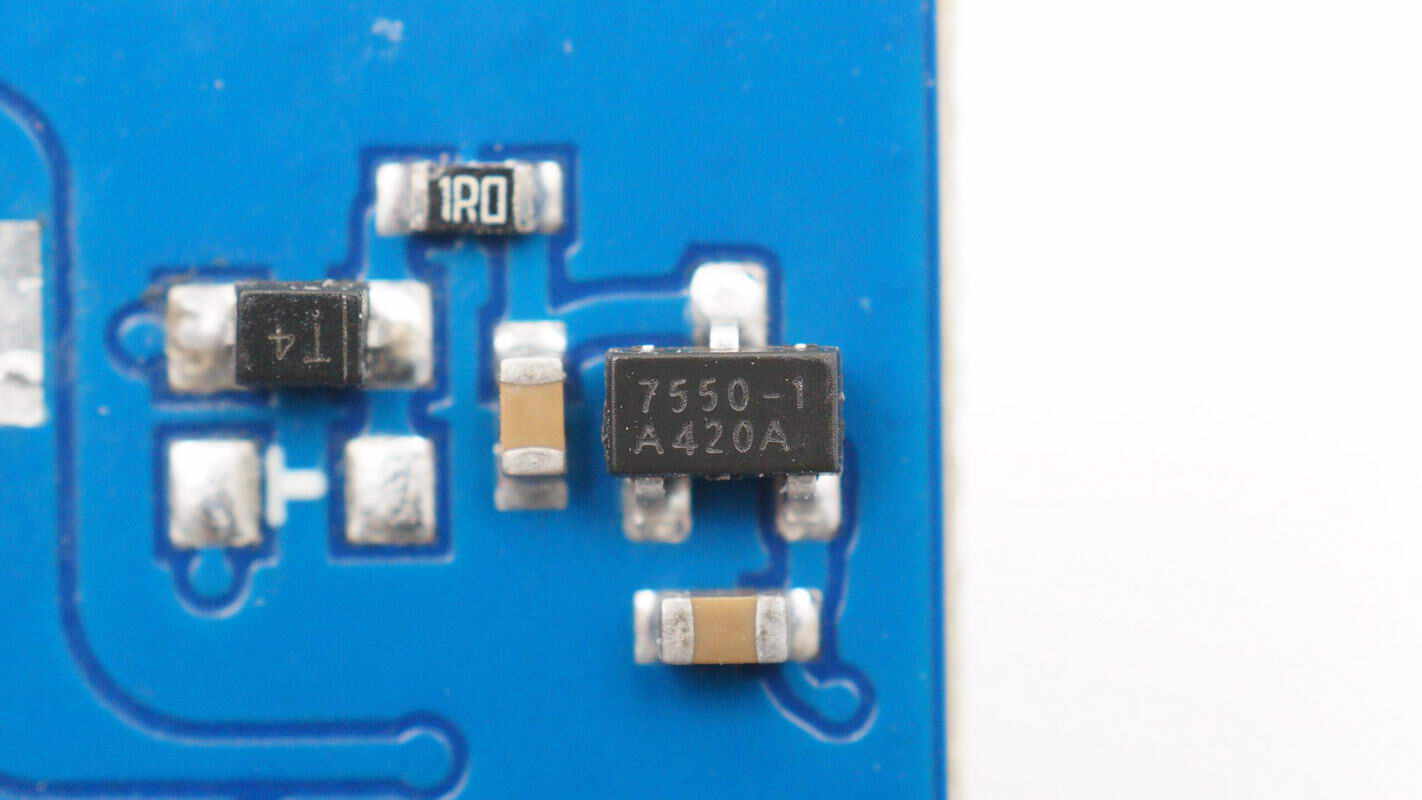

7550-1稳压管特写。

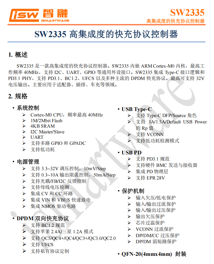

USB-C2口协议芯片来自智融科技,型号SW2335H,这是一款高集成度的快充协议控制器,内嵌ARMCortex-M0内核,最高工作频率40MHz,支持I2C、UART、GPIO等通用外设接口。
SW2335H集成Type-C接口逻辑和PD3.1 PHY,支持PD3.1、BC1.2、UFCS以及多种主流的DPDM快充协议,最高可支持32V电压输出。主要应用于适配器、插排、车充等领域。
智融科技SW2335H资料信息。

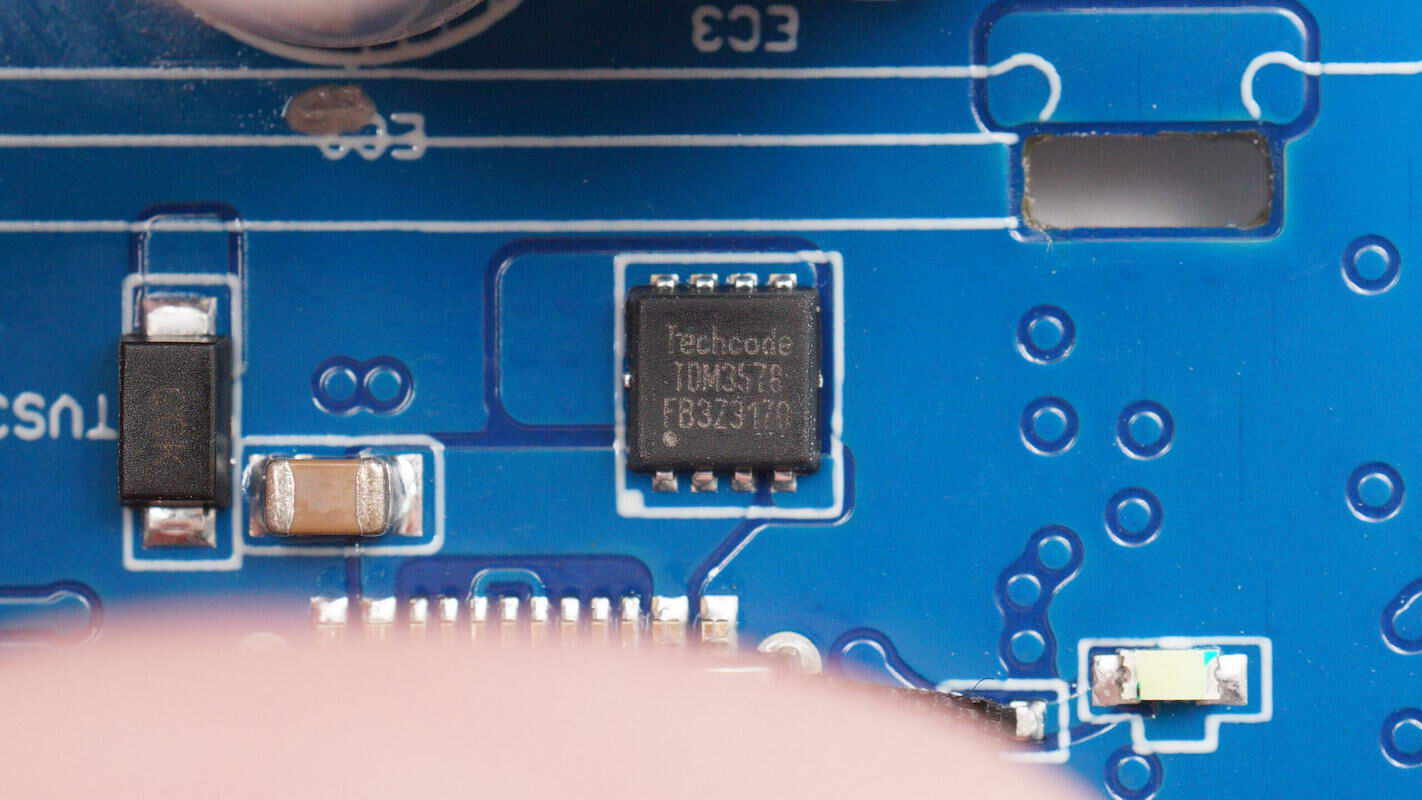

USB-C2口输出VBUS开关管来自Techcode泰德,型号TDM3578,NMOS,耐压40V,导阻5.6mΩ,采用PPAK-3*3-8封装。
USB-C2口母座特写,粘贴绝缘布胶带保护。

输入滤波固态电容规格为100μF35V,与电感一起打胶加固。

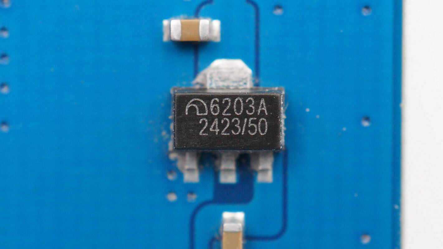

一颗微盟ME6203A 5.0V稳压芯片特写,采用SOT-89-3封装。

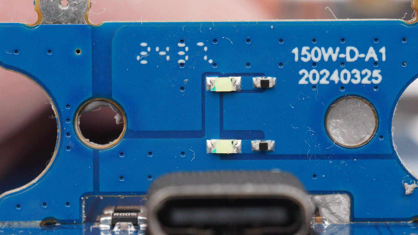

LED指示灯特写。
连接小板上的LED指示灯特写。

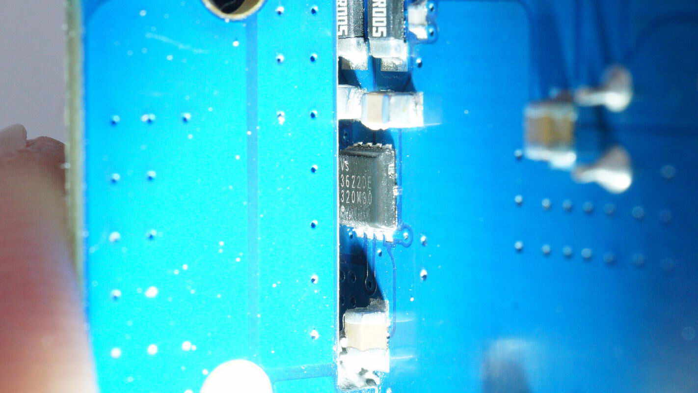

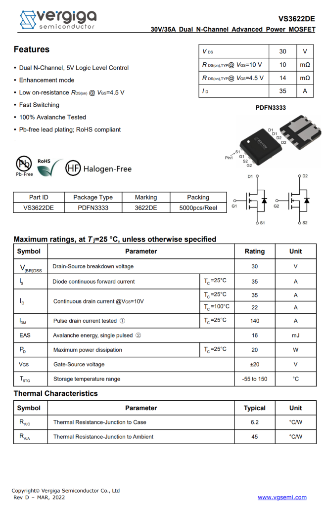

输出VBUS开关管来自威兆半导体,型号VS3622DE,双NMOS,耐压30V,导阻10mΩ,支持5V逻辑电压驱动,采用PDFN3333封装。
威兆半导体 VS3622DE 详细资料。

USB-C3和USB-A口母座也都粘贴绝缘布胶带保护
全部拆解一览,来张全家福。

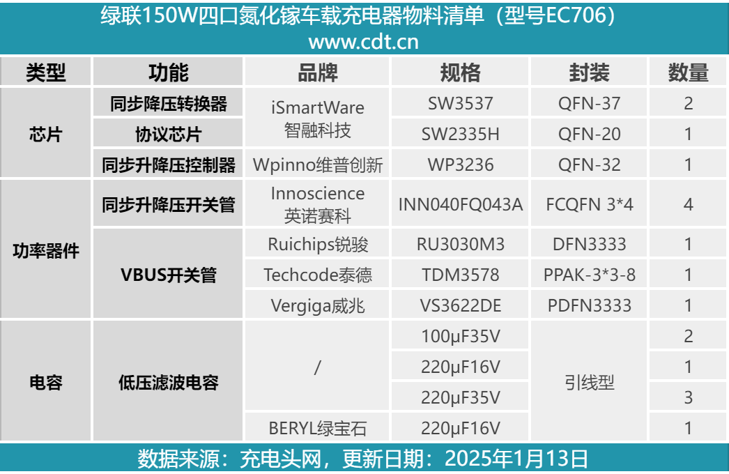

最后附上绿联150W四口氮化镓车载充电器的核心器件清单,方便大家查阅。
