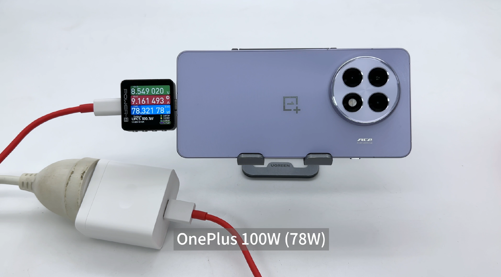

使用配套的100W充电器套装为一加Ace 5 Pro 手机充电,POWER-Z KM003C 测试仪实测当前手机输入端功率为8.55V 9.16A 78.32W。
