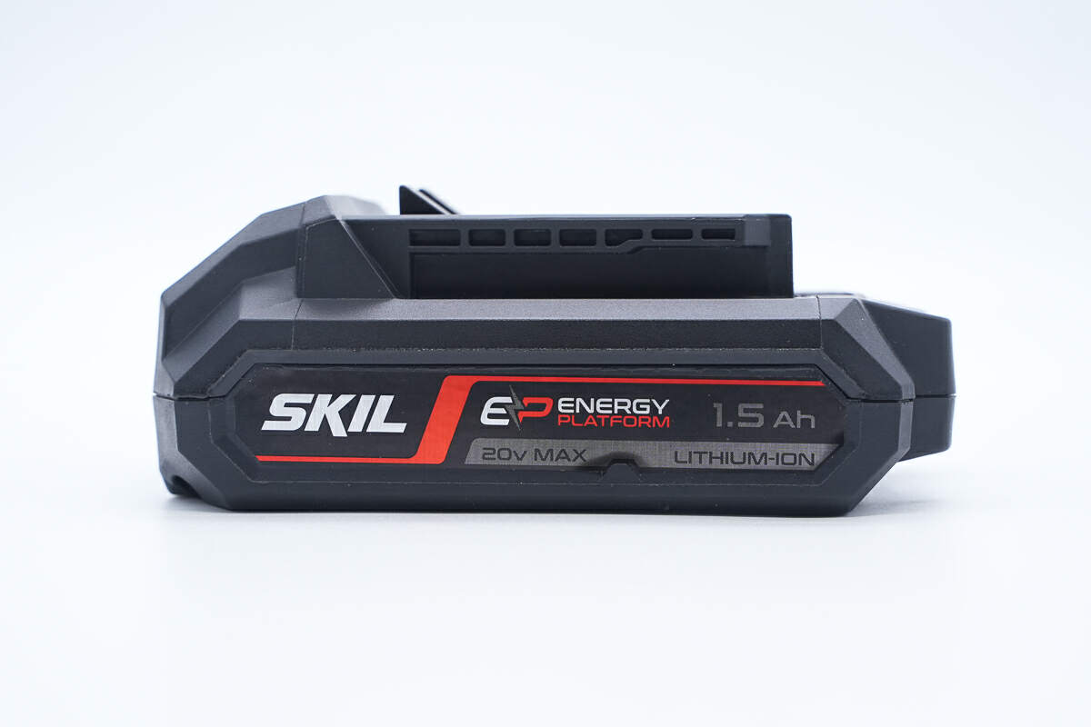

世纪电动工具电池包整体黑红拼色设计,造型硬派,酷似履带车,整体给人机甲的机械和厚重感。
电池包左侧面一览,可见灰黑拼色的铭牌,铭牌上印有“SkIL”世纪LOGO,以及基本参数“20V/1.5Ah"的锂电池包。

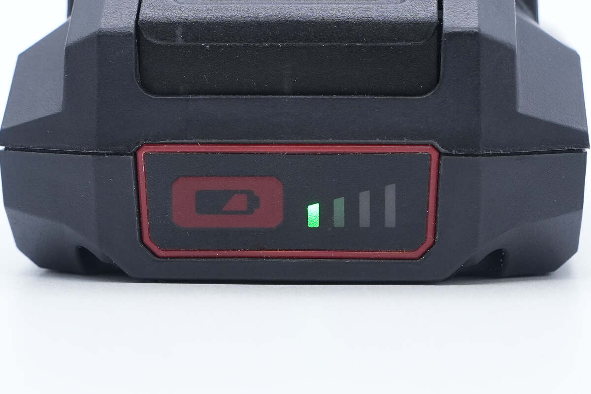

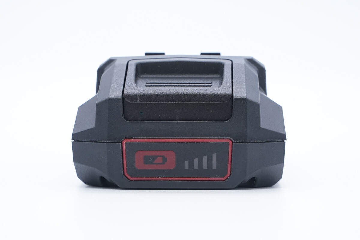

电池包正面一览,可见电源显示灯和卡扣按钮,电源显示灯旁边红色电池符号为开关按钮,按动按钮可显示剩余电量。上方黑色模块为控制卡扣的按钮。
电源按钮及指示灯特写,绿色灯珠指示剩余电量。

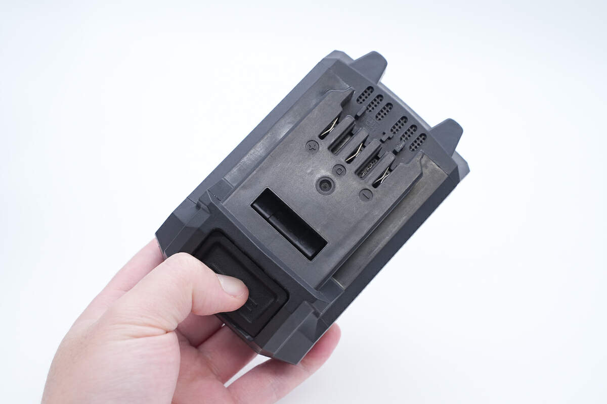

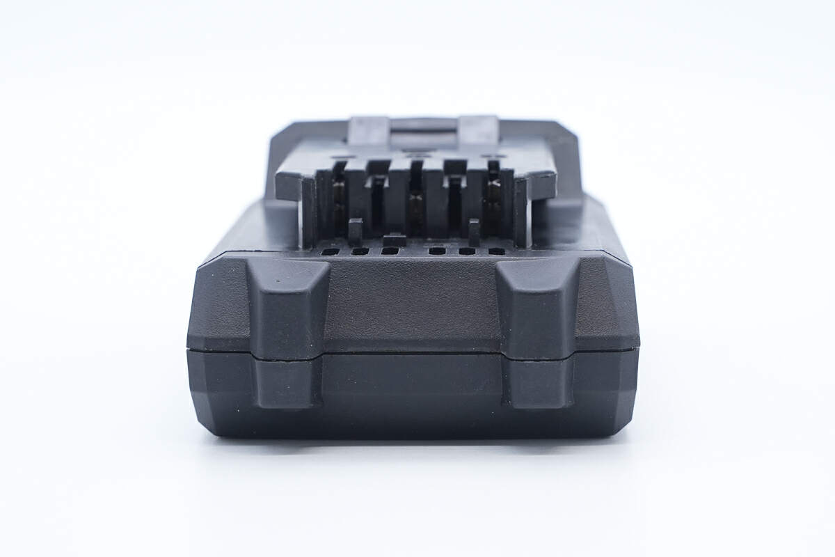

背面有两个柱状凸起用于设置固定螺丝,上方为充电插座。
从电池包顶部俯瞰其结构。可见充电插座和卡扣,最右端是卡扣控制按钮。

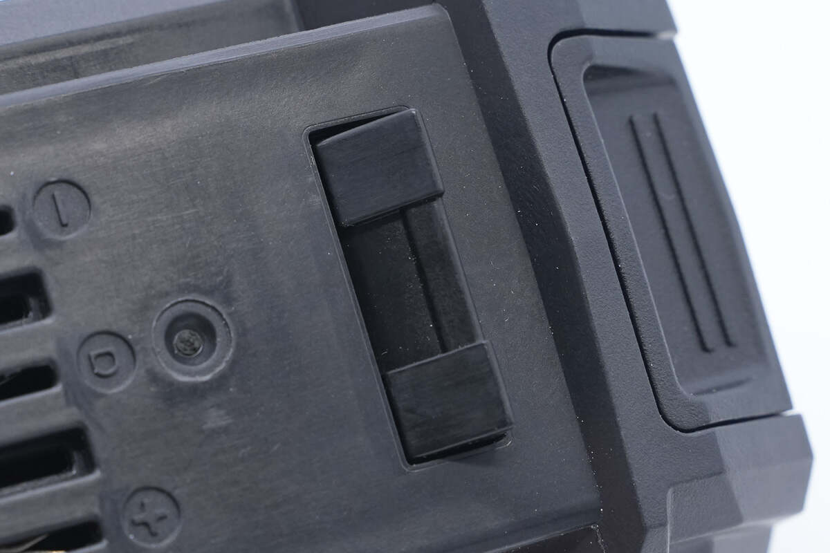

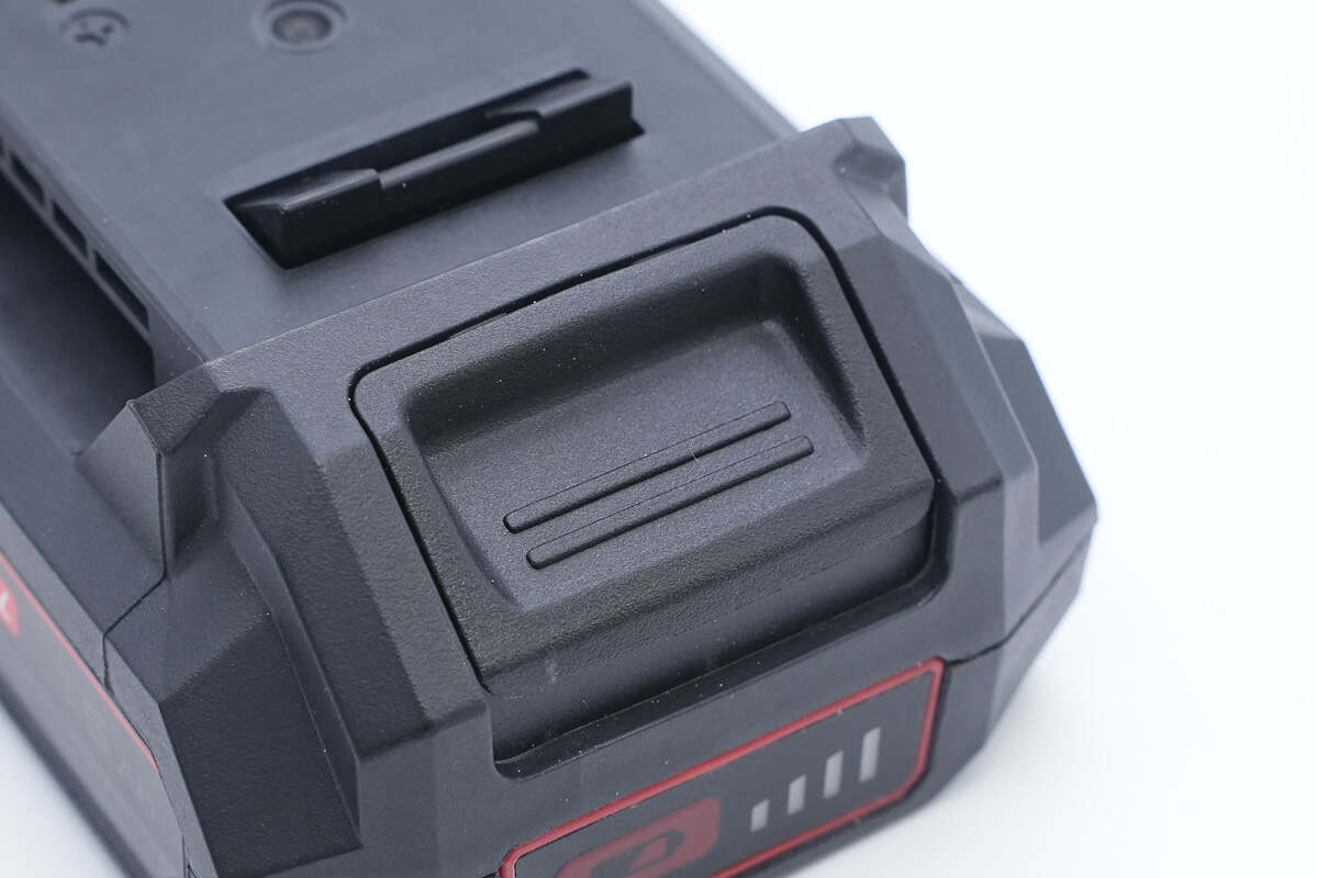

用于连接电动工具的卡扣特写。
按压式控制按钮特写,按压可松开电池包和上方设备的卡扣连接。
控制按钮工作特写。

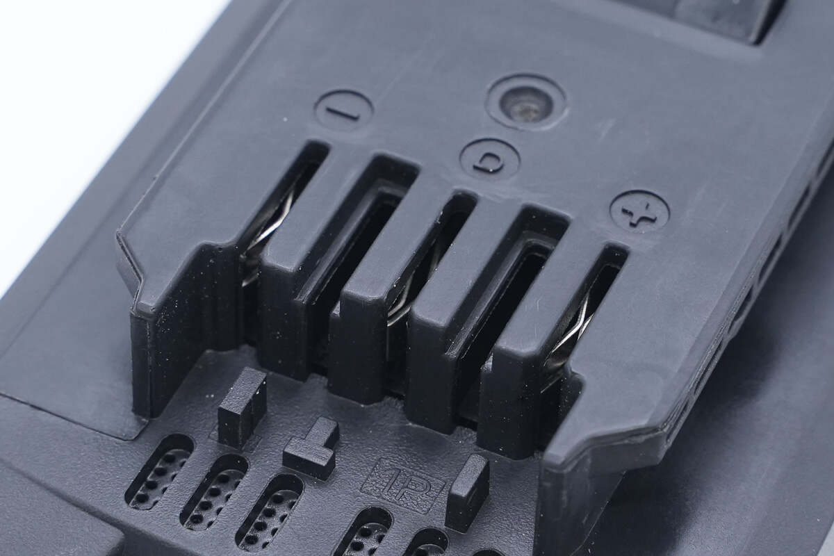

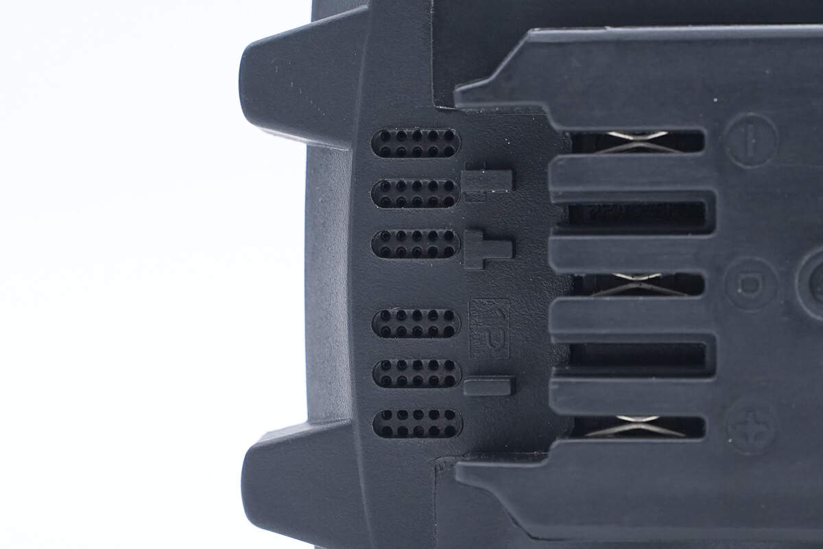

插座特写,插座由金属夹片构成,夹片上方刻有对应线路符号。

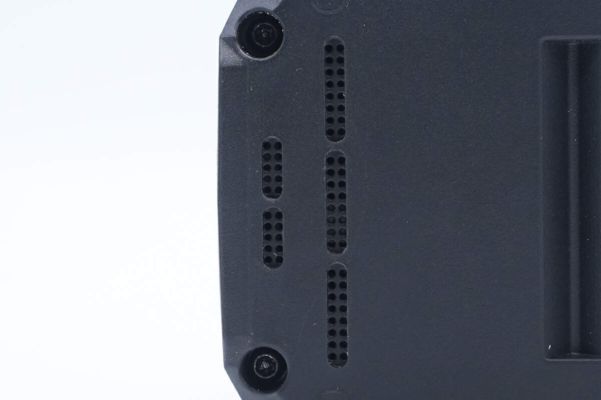

散热孔特写,镂刻成条,里面成网格状。

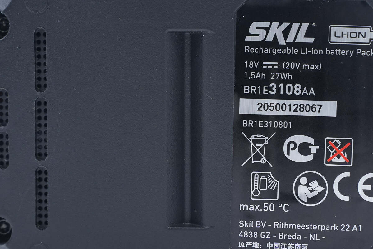

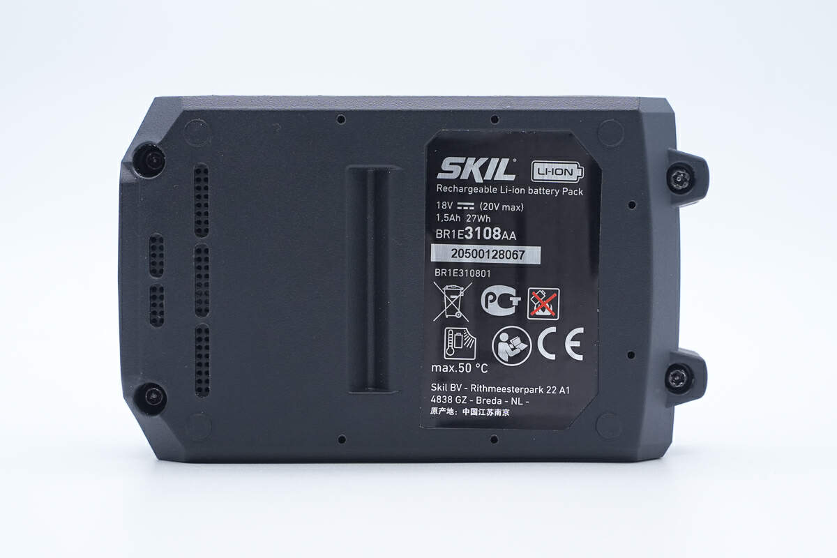

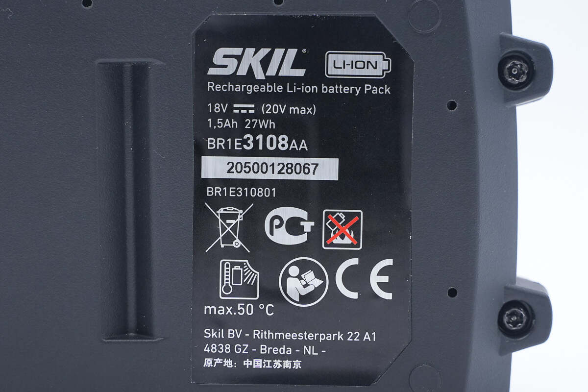

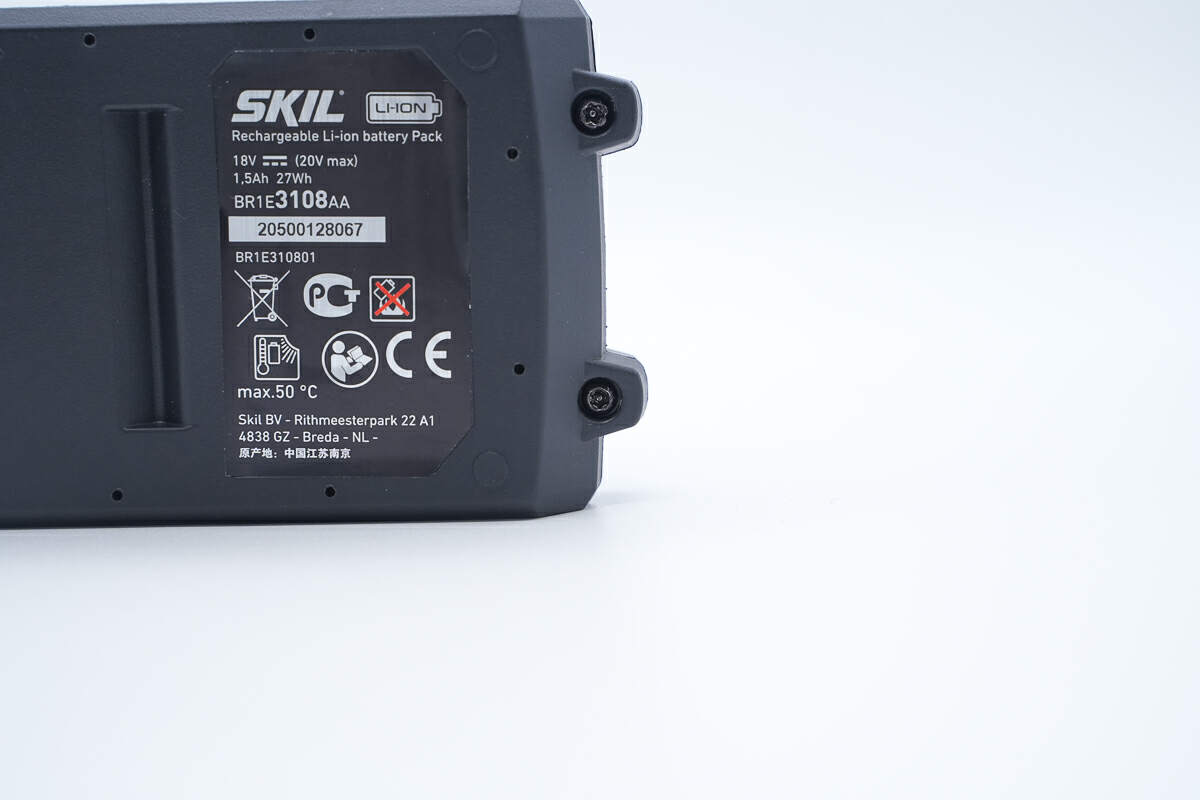

底部贴有黑色铭牌,并配备散热孔,四周固定螺丝。铭牌上印有产品使用警告和基本参数。
底部散热孔特写。
中间有三棱柱凹槽,可增加摩擦防止滑动。
黑色铭牌特写,主要参数信息如下:
18V-20V(MAX)
2.5Ah/45Wh

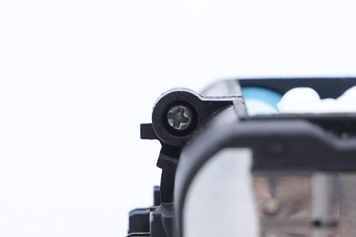

固定外壳结构的螺丝特写。

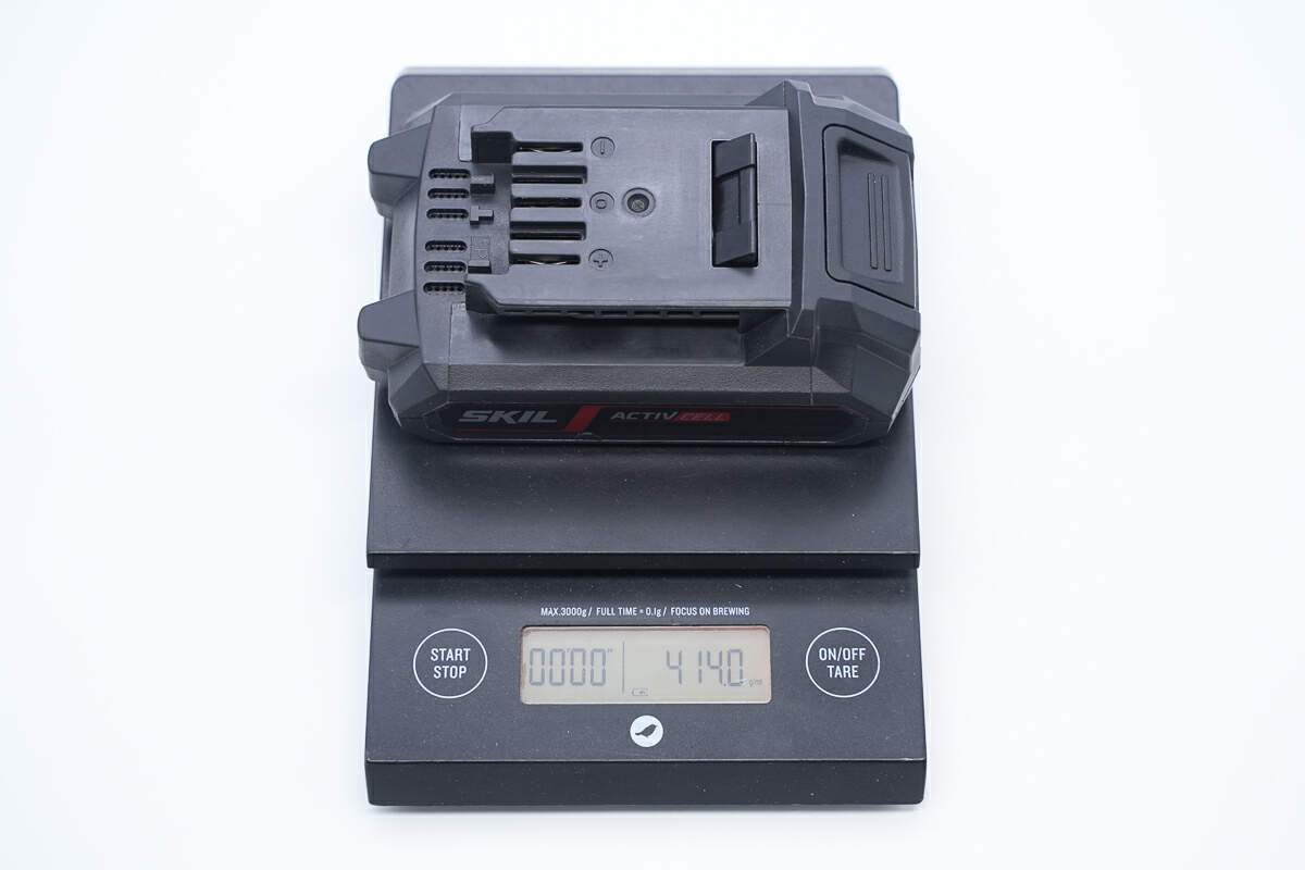

世纪电动工具电池包重量为414.0g。

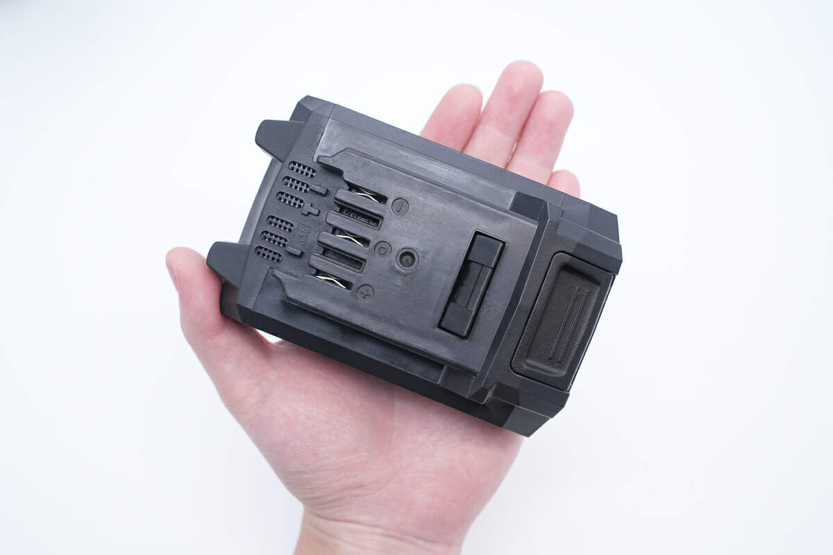

放在成年人手中感受下大小。

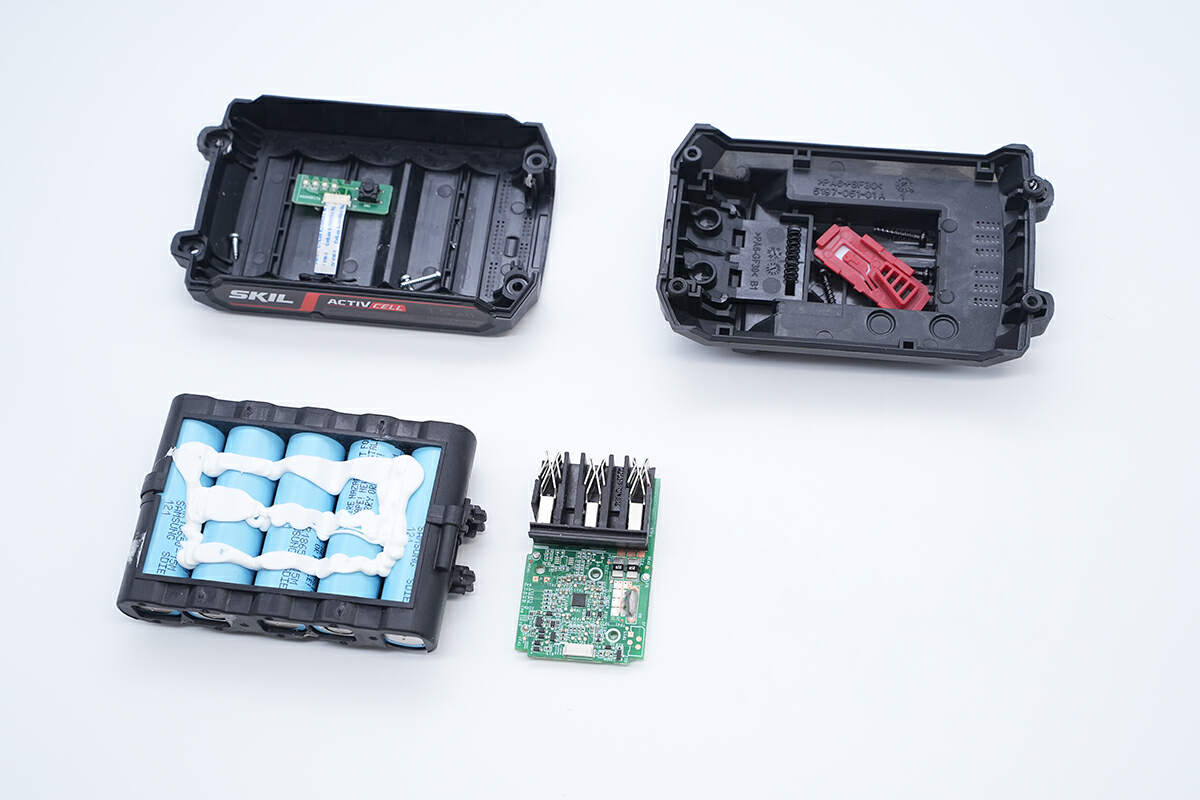

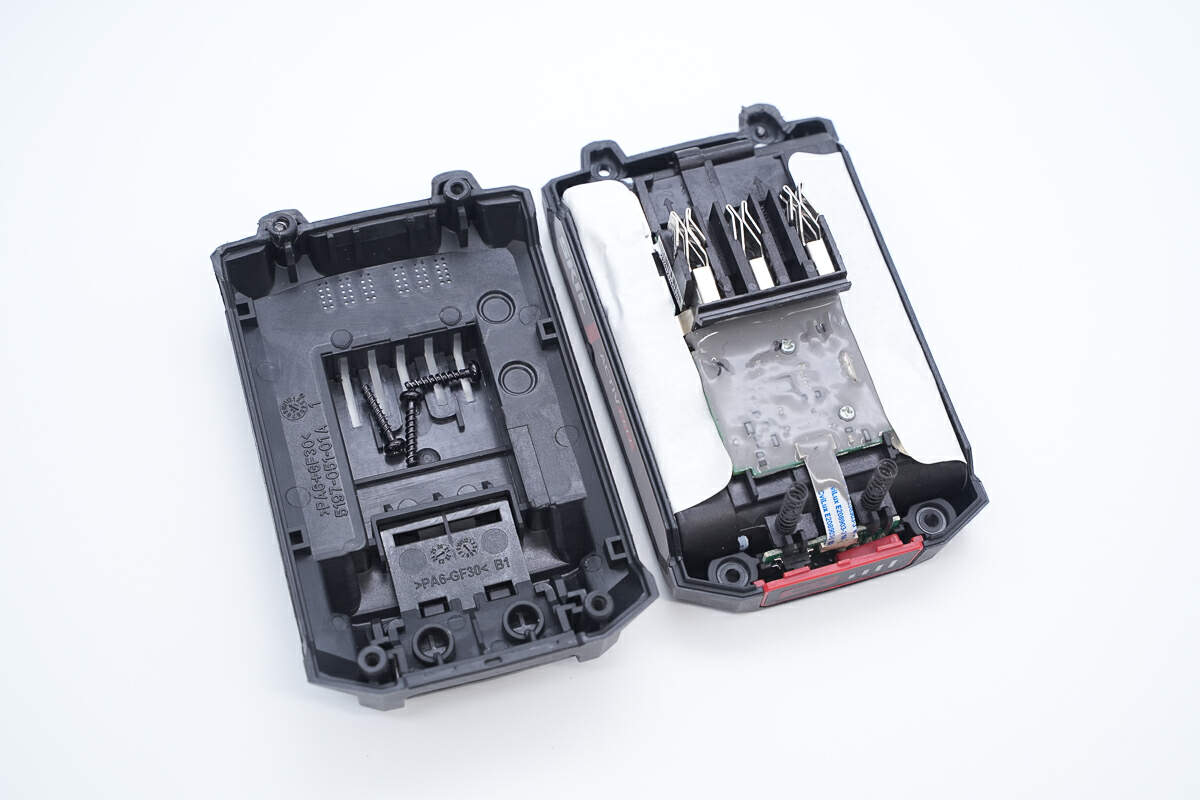

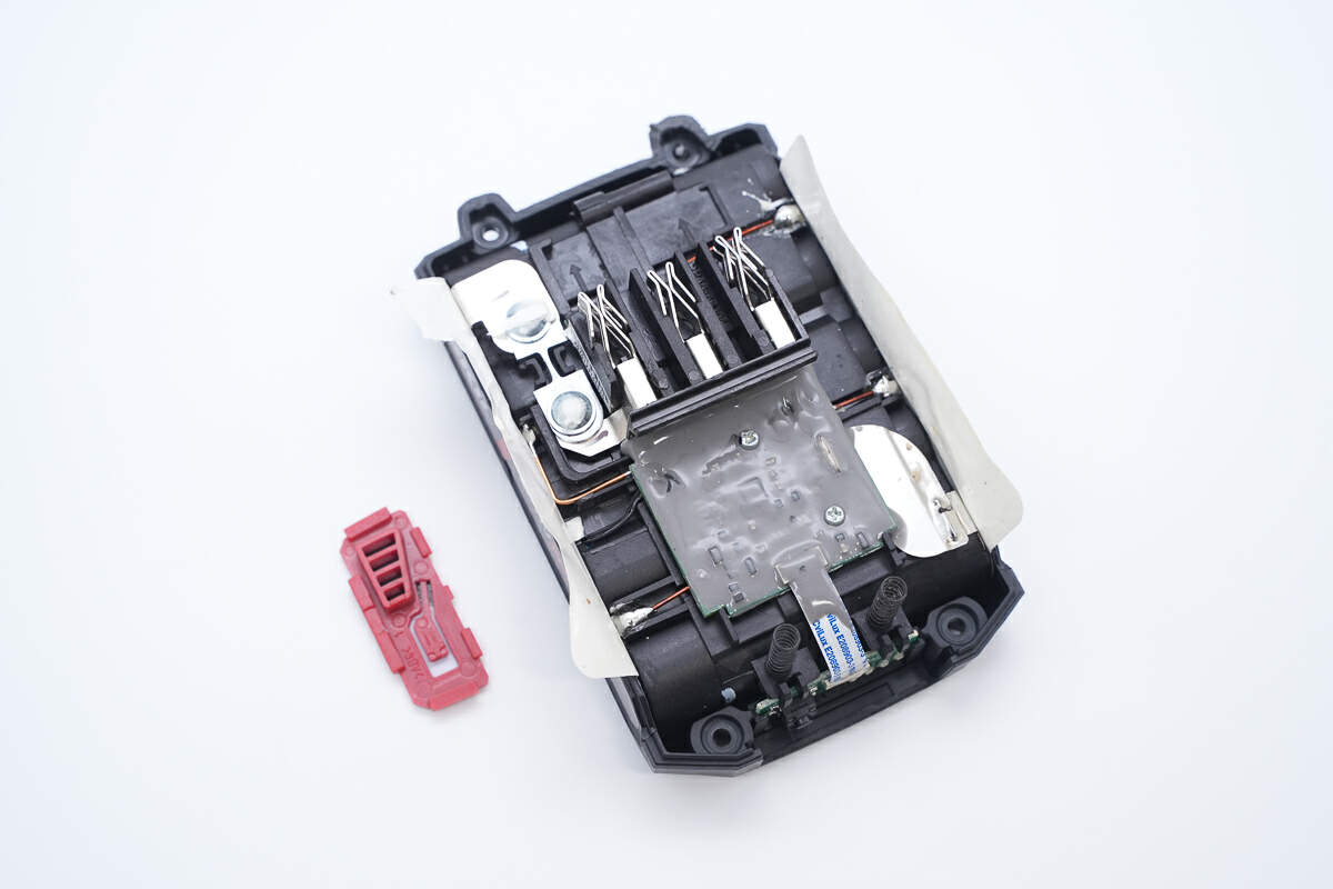

将电池包的外壳螺丝拧下,拆下盖板。

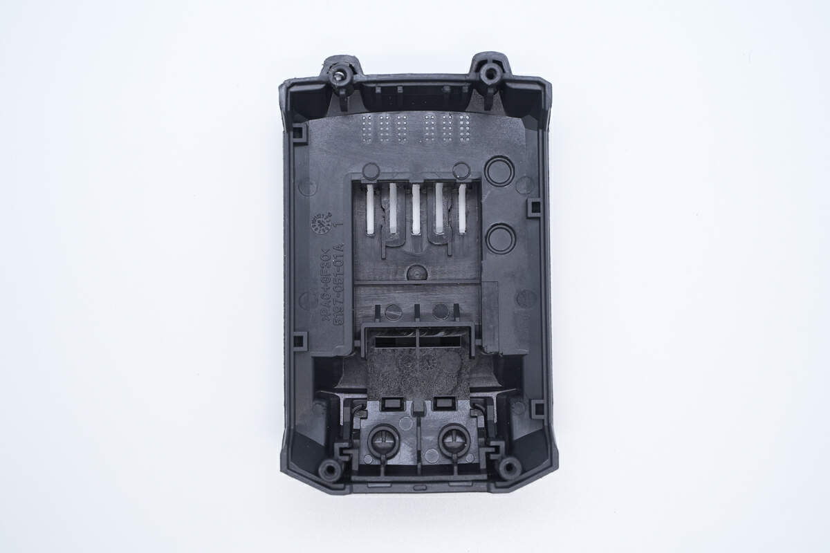

顶部盖板一览,内部可见加强筋和卡扣按钮结构。
卡扣按钮内部结构特写,采用PA6-GF30材质。

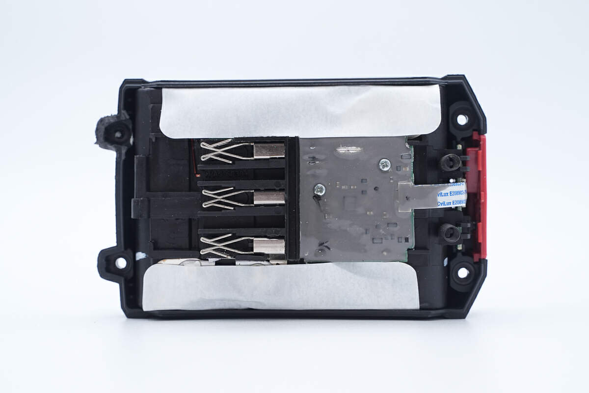

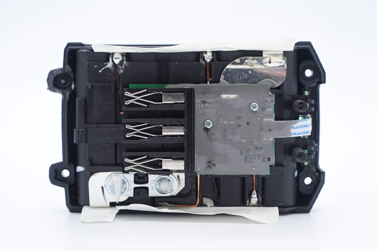

来看壳体内部结构。电池组用黑色塑料支架包裹在下方,PCBA模块用螺丝固定在黑色塑料支架上,表面打胶散热。电池组支架两侧贴纸绝缘。

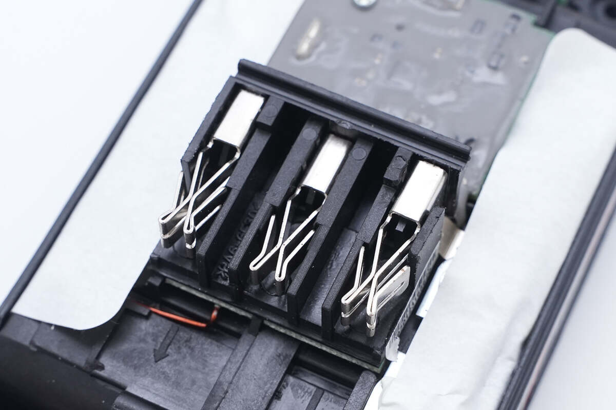

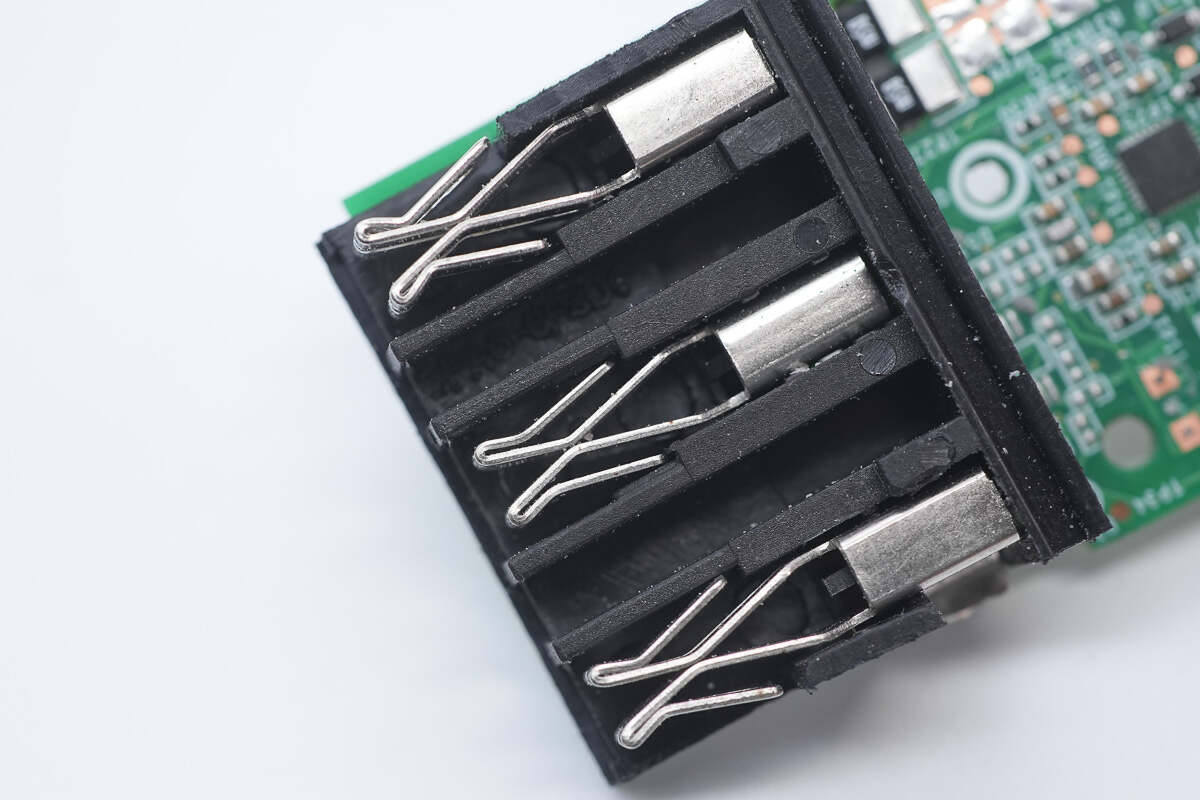

充电插座上的金属夹片特写。
固定PCBA模块的螺丝特写。

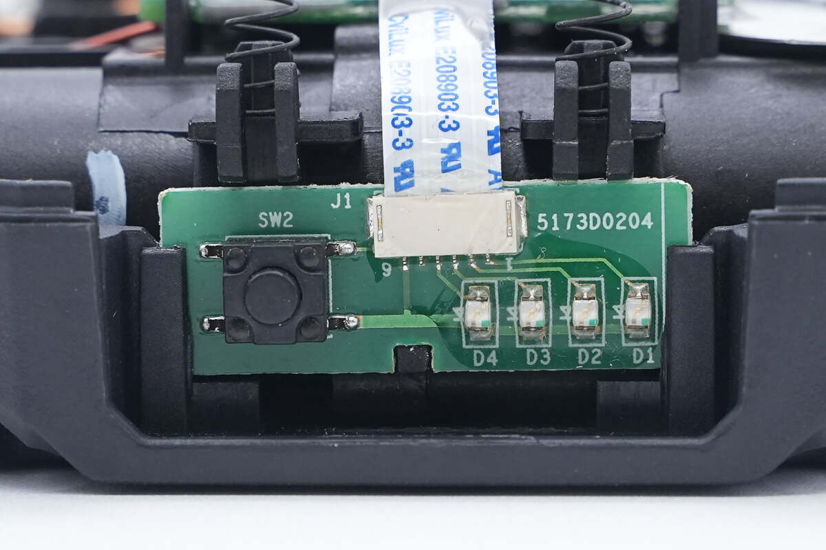

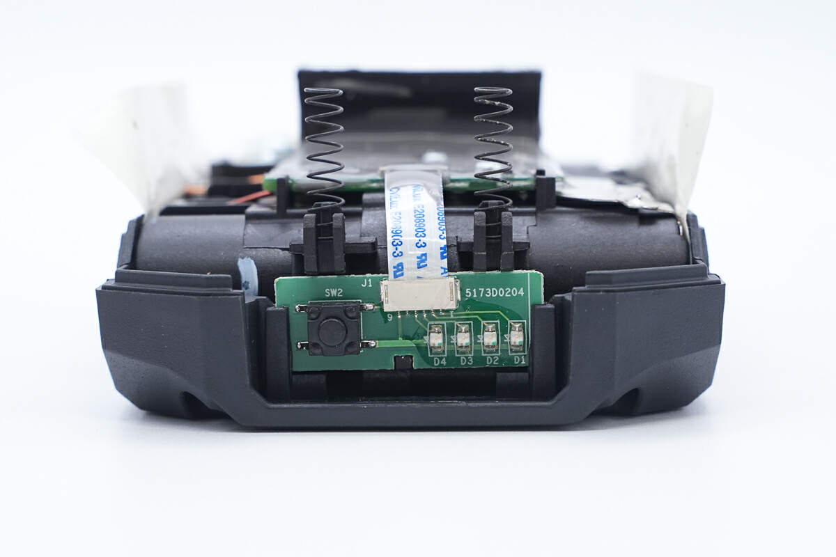

背部可见控制按钮的弹簧以及指示灯面板。
继续拆解,掀开绝缘纸,将指示灯面板拆下。
拆下指示灯面板后,内部结构特写。
可见指示灯小板与PCBA主模块用排线连接。

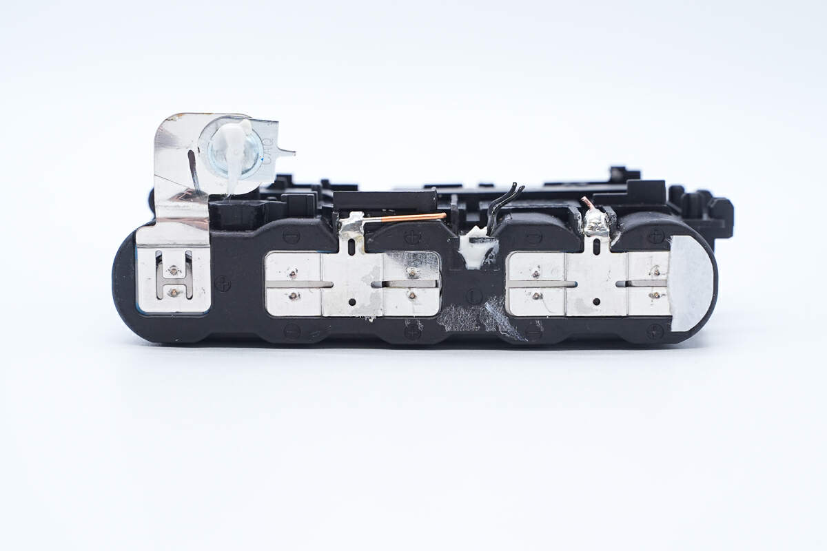

电池组极耳用镍片相连,焊接到PCBA模块。

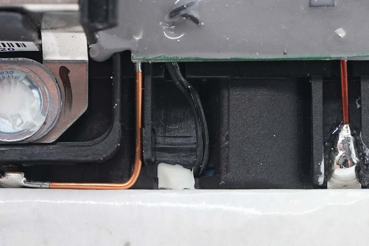

输出导线的焊点特写。

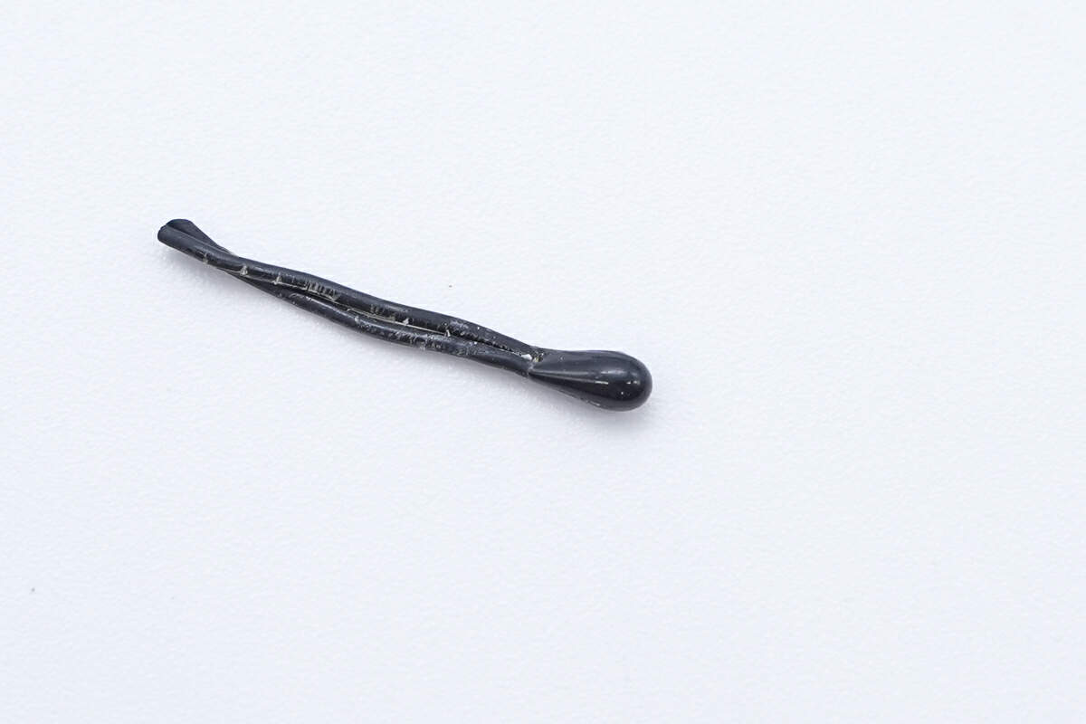

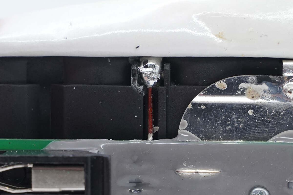

一颗热敏电阻从PCBA模块中间穿出探入电池组测温。
插座的金属夹片和镍片被六角螺丝固定于支架上。

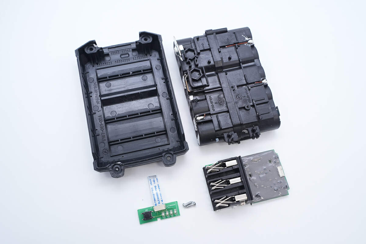

继续拆解,将PCBA模块、包裹电池组的支架以及指示灯小板分离开。

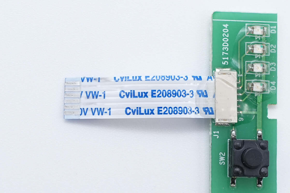

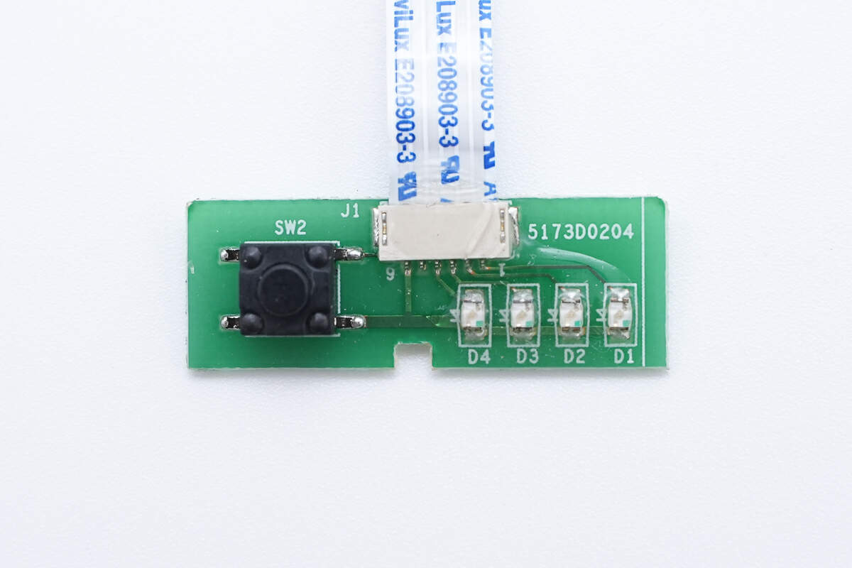

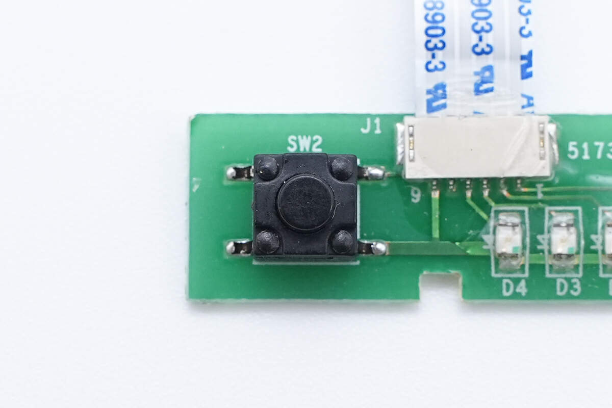

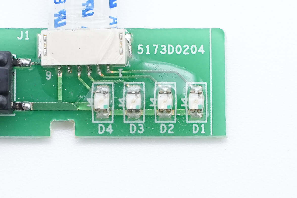

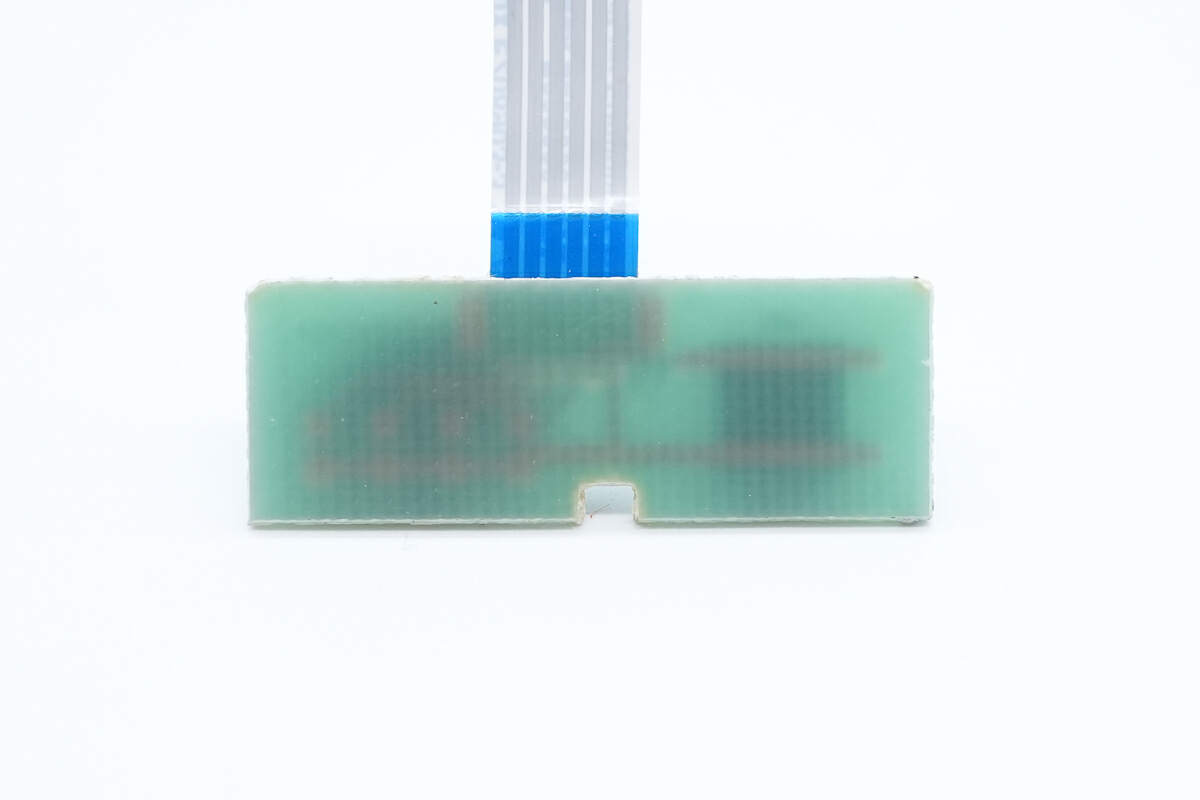

指示灯小板特写,左侧为控制按钮,右侧可见四颗LED灯珠,顶部是排线线芯母座。
背面无核心器件。
排线特写。
按钮特写,贴片式焊接。
LED灯珠特写。

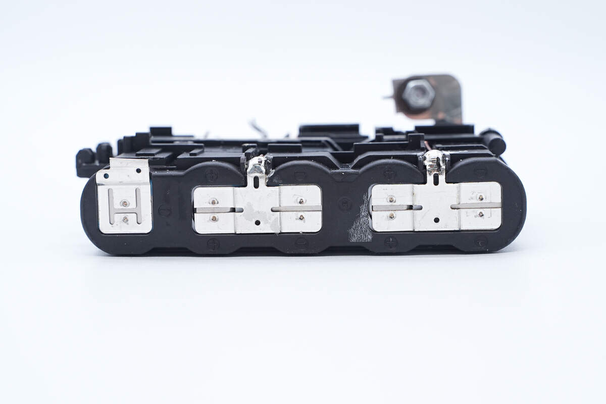

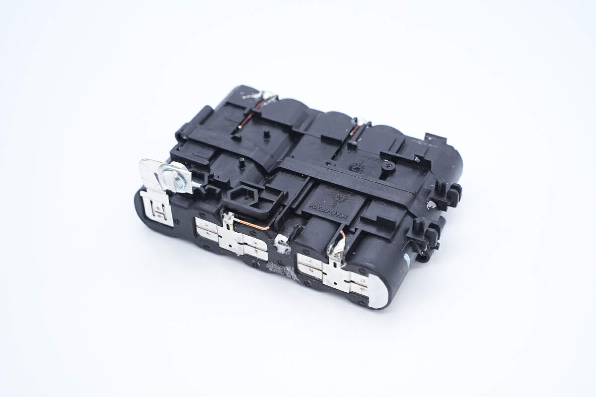

再来看电池组,电池组被黑色支架包裹。
支架侧面可见镍片焊点和连接结构
另一侧对称设计。根据连接结构判定电池组由5节电芯串联而成。
镍片与导线的焊点特写,饱满圆润。

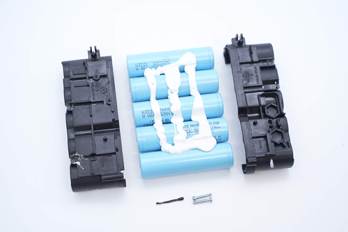

黑色支架由两块拼接成,用螺丝固定。

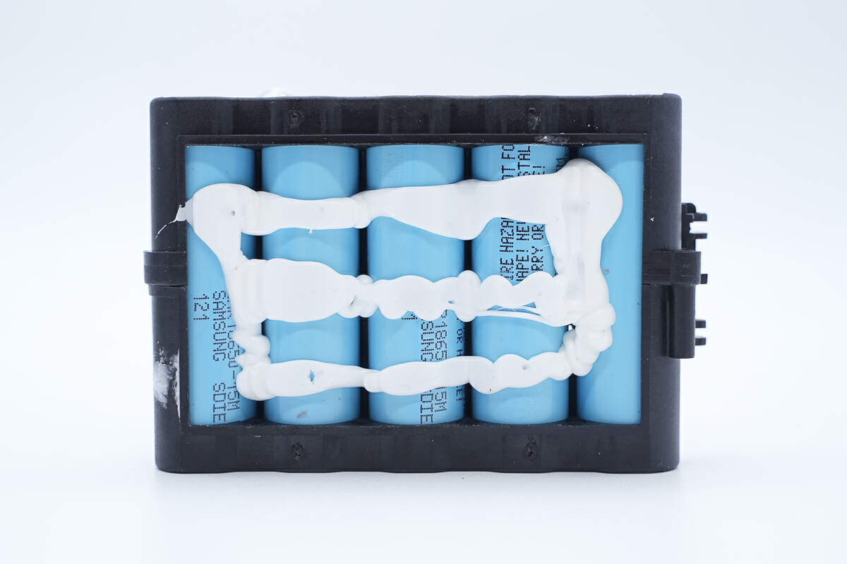

支架顶部镂空可见电池组,镂空结构加强散热。热敏电阻固定在右侧电芯缝隙,打胶固定。
拧下固定螺丝,拆分支架,分离出了5节圆柱电芯。
NTC热敏电阻特写,用于温度监测,进行过温保护。

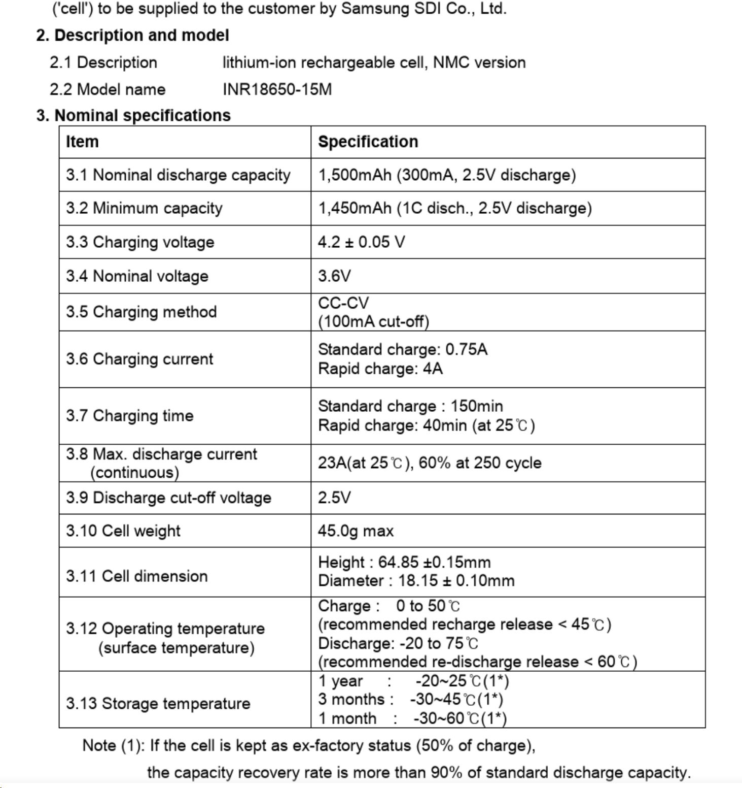

电芯喷码特写,型号INR18650-15M,厂商:三星SDI,可见出厂编码和使用警告。
根据规格书内容,电芯标称容量:1500mAh@0.5C,额定电压:3.6V;最大充电电压:4.2V;放电截止电压:2.5V;最大充电电流:4A,标准充电电流0.75A;标准放电电流:0.3A;瞬间最大放电电流:23A。

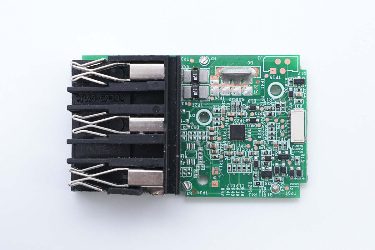

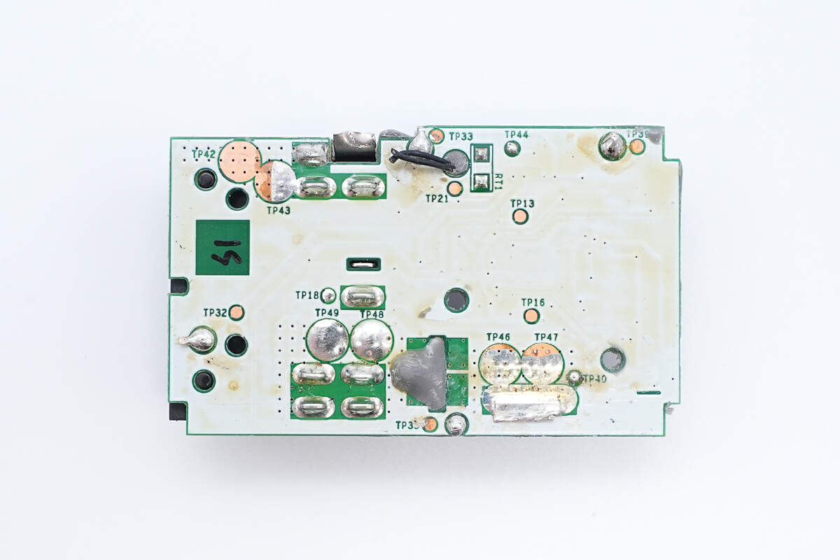

再来看PCBA模块,P模块表面涂满硅胶散热。
将表面硅胶清理干净,露出PCBA全貌,从左至右可见插座,电池保护管和电池管理芯片,最右侧为LED灯珠和电源按钮。
PCBA模块另一面无核心器件。
充电插座特写。

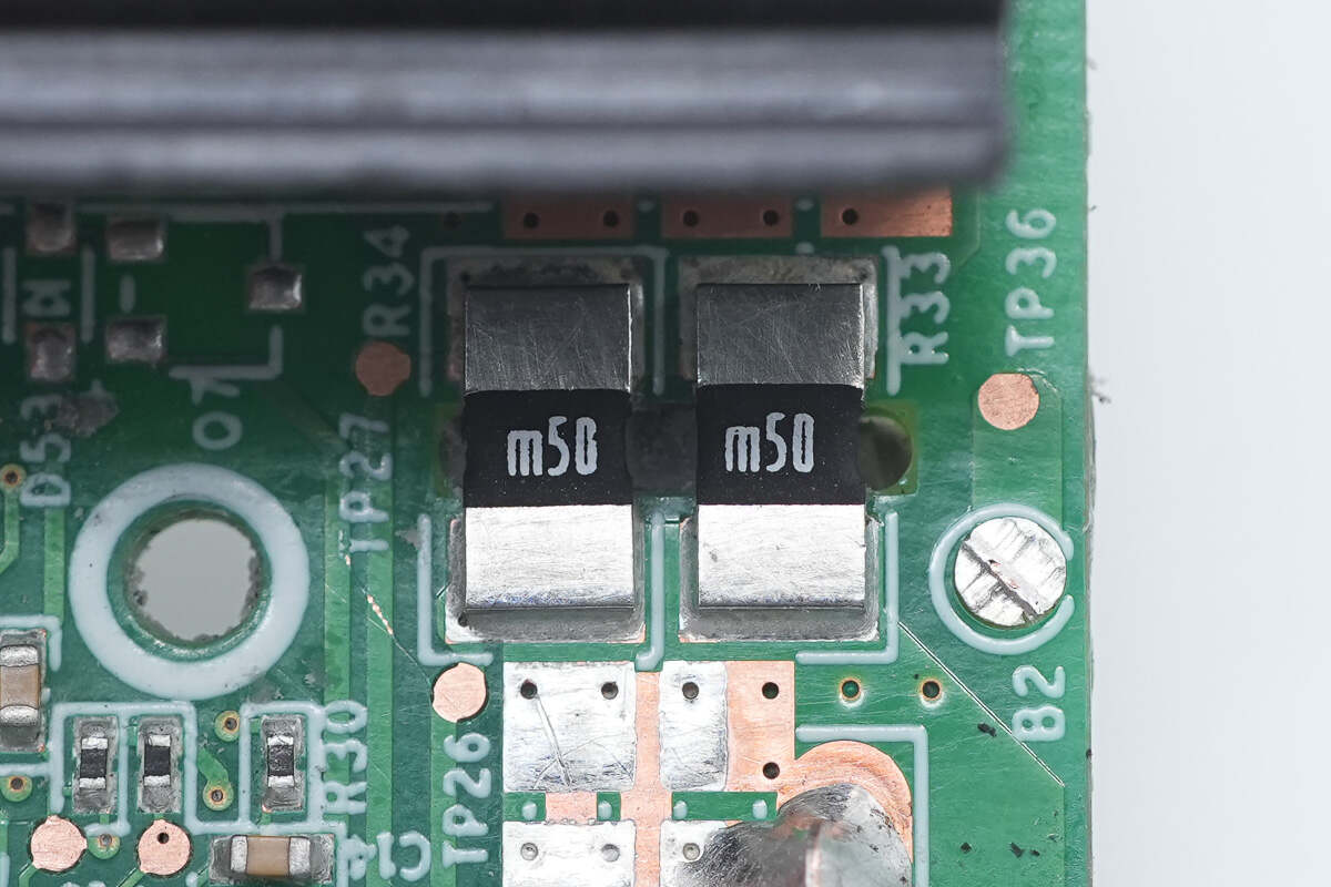

电池组保护芯片特写,丝印074A20。对电池组进行管理和保护。
两颗5mΩ取样电阻特写。

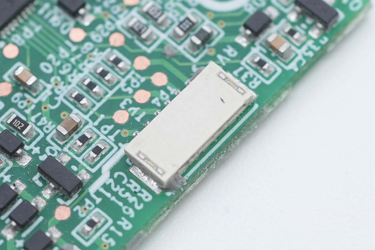

排线连接母座特写。
