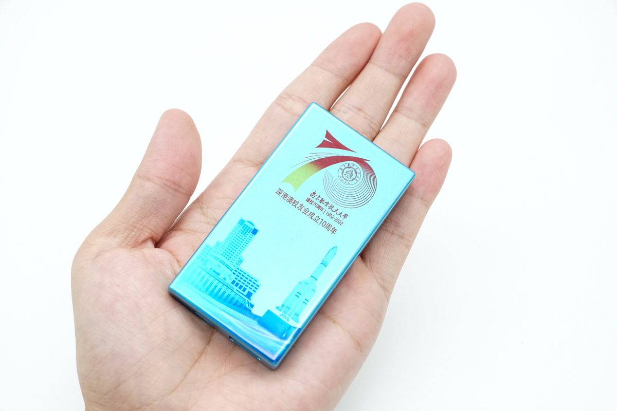

卓飞航 65w 卡片氮化镓充电器壳体便面采用光滑亮面的青空蓝电镀喷涂工艺打造,并印刷着南京航空航天大学 70 周年的标志与建筑物、火箭等图案,应该是定制礼品。

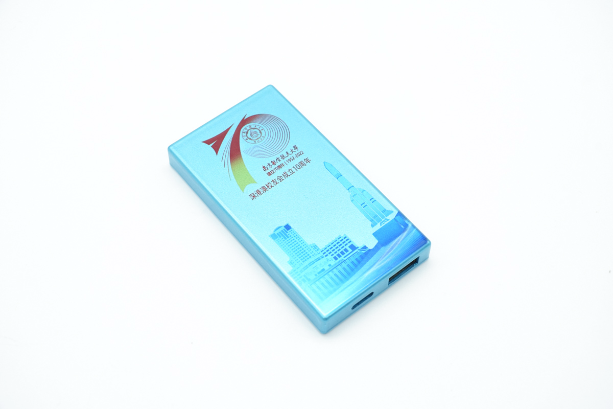

与常见的充电器外观不同,卓飞航 65w 超薄氮化镓充电器采用扁平型结构设计,就像一块饼干一样轻薄,放在手上还不到一副扑克牌那么厚。

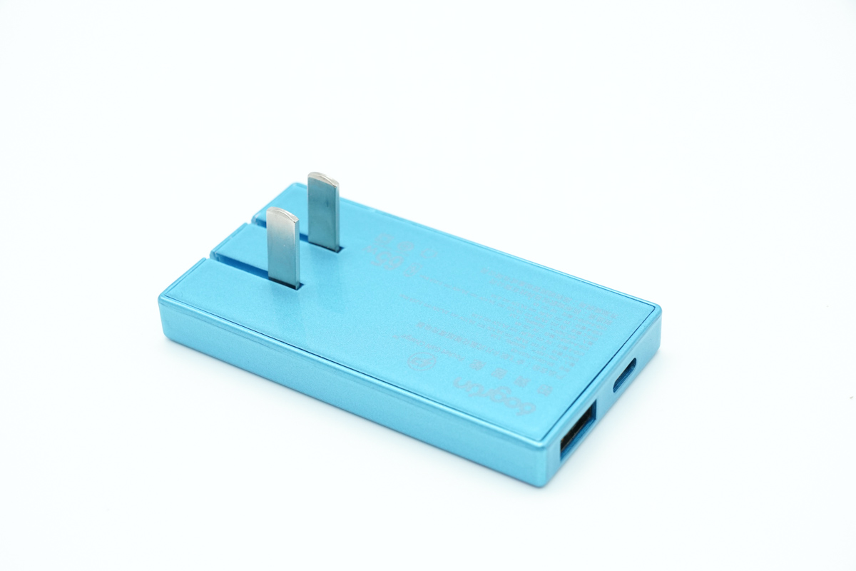

反过来可以看到,插脚方面采用折叠插脚结构,外出差旅收纳插脚可以放入口袋。

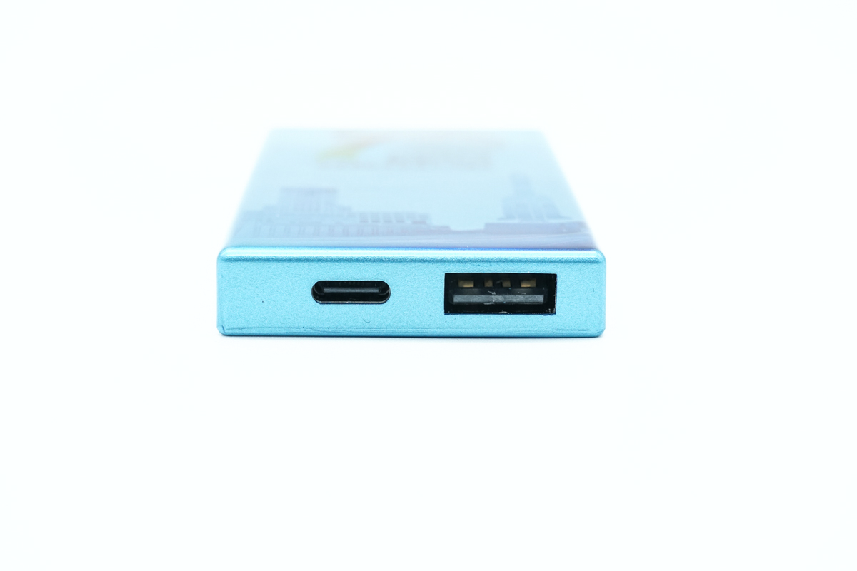

性能方面,配备了 1A1C 共两个接口配置,双电压工作策略。200-240V 电压环境下,USB-C 支持 65W PD 快充输出,USB-A 支持 30W 快充输出;100-130V 电压环境下,USB-C 支持 45W PD 快充输出,USB-A 支持 30W 快充输出。两个接口共享电路,双设备同时充电时锁定 5V 输出。

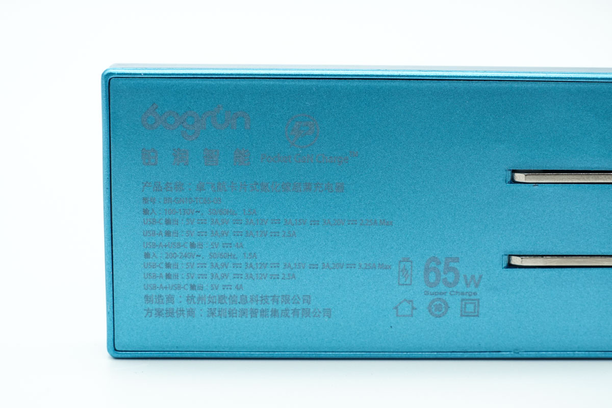

铭牌参数部分。
品名:卓飞航卡片式氮化镓充电器
型号:BR-GN10-TC65-08
输入:100-130V~,50/60Hz,1.5A
USB-C输出:5V3A / 9V3A / 12V3A / 15V3A / 20V2.25A
USB-A输出:5V3A / 9V3A / 12V2.5A
USB-A + USB-C输出:5V4A
输入:200-240V~,50/60Hz,1.5A
USB-C输出:5V3A / 9V3A / 12V3A / 15V3A / 20V3.25A
制造商:杭州如歌信息科技有限公司
方案提供商:深圳铂润智能集成有限公司

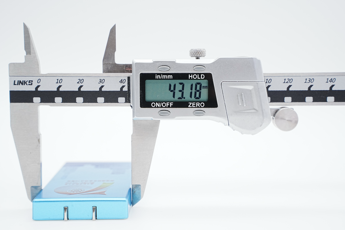

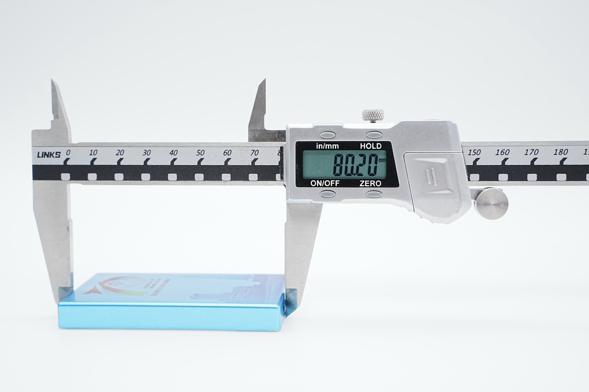

先来量一下三围尺寸,长度为 80.2mm。
宽度为 43.18mm。

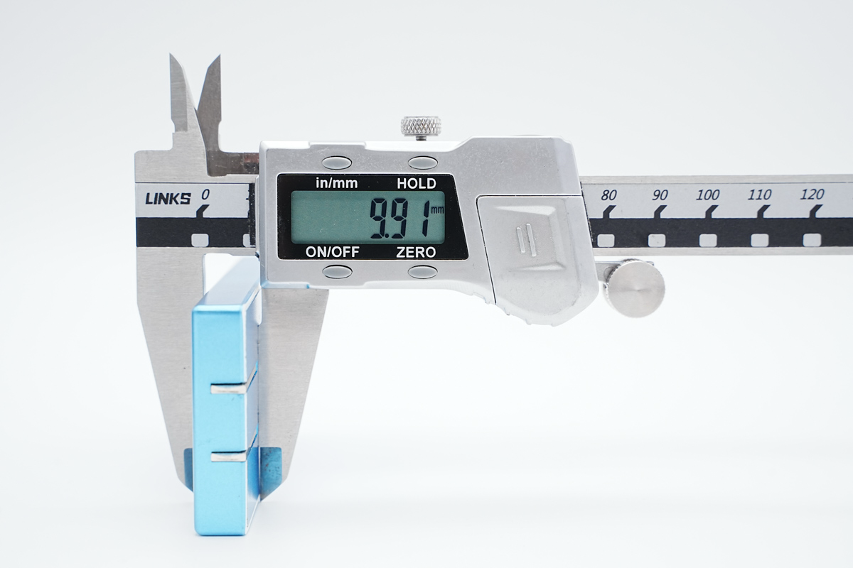

实测充电器的厚度仅有 9.91mm,达到业内顶尖水平,这也为它创造了更便携的可能。

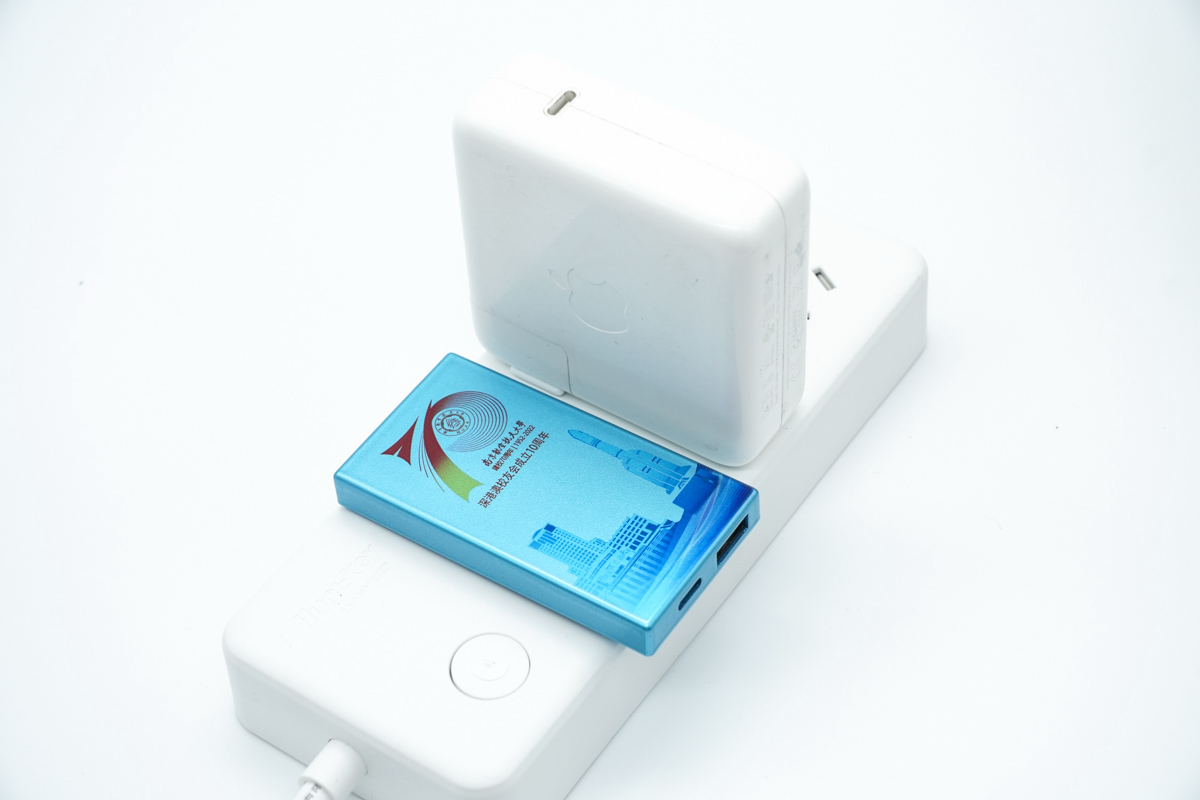

超扁平的结构设计再加上氮化镓技术方案的加持,让卓飞航卡片式氮化镓充电器体积浓缩至极小的尺寸内,为更直观对比大小,将卓飞航卡片式氮化镓充电器与相同功率的苹果61W充电器一起插入插座,可见大小对比接近是科技断层级别的碾压。
实测卓飞航卡片式氮化镓充电器三围分别为 43.18mm * 80.2mm * 9.91mm,体积 34.31cm³,重量 60.1g。按照额定输出功率 65W 计算,其功率密度达到1.89W/cm³,惊为天人。

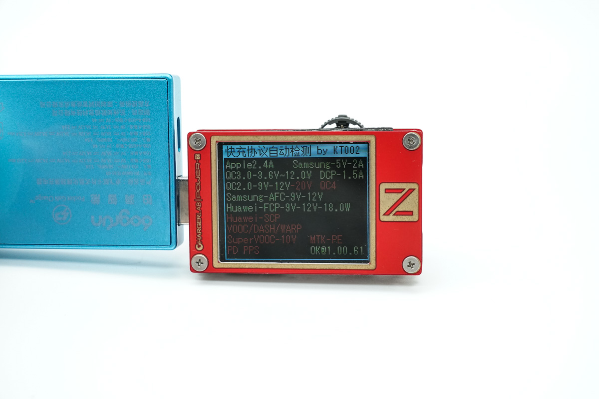

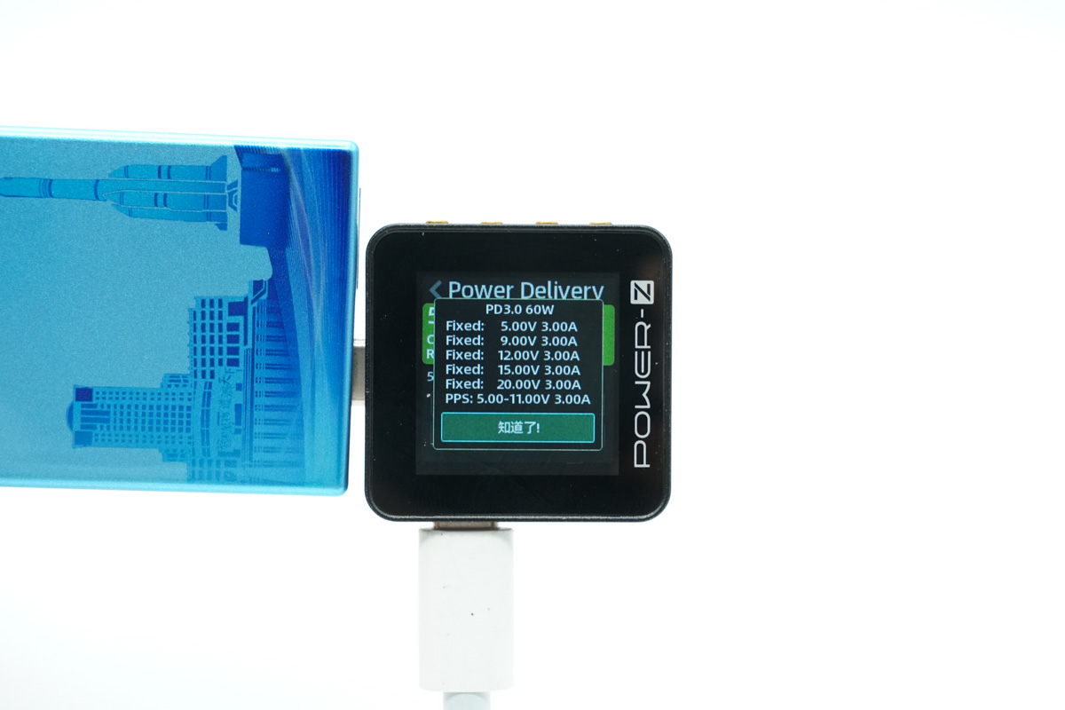

使用 POWER-Z USB 测试仪读取充电器 PDO 报文,支持 5V3A / 9V3A / 12V3A / 15V3A / 20V3A 五个固定电压档,并带有 5-11V3A 一组 PPS 电压子集。

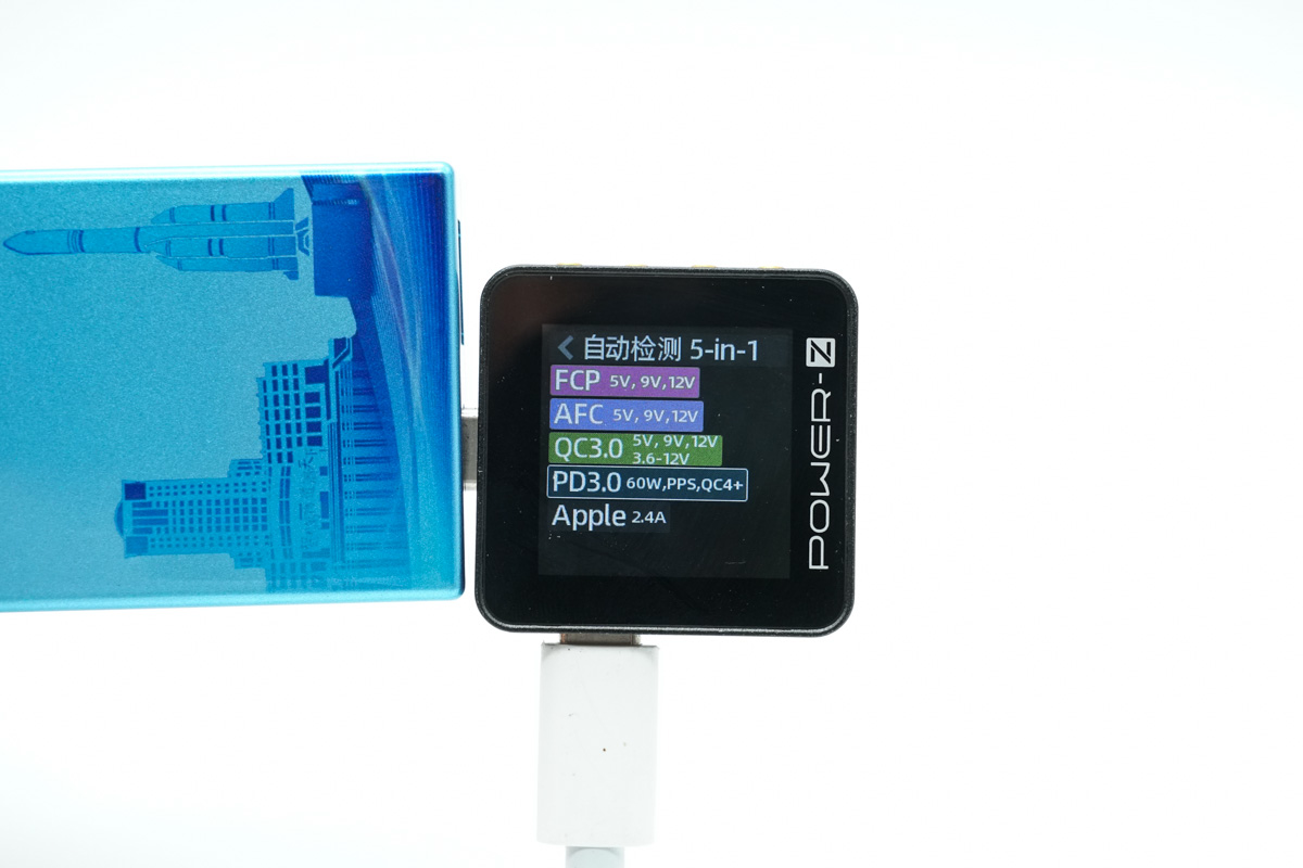

通过快充协议轮询测试发现,USB-C 接口支持 PD3.0、QC3.0、AFC、FCP、APPLE2.4A 等常见的快充协议。
通过快充协议轮询测试发现,USB-A 接口支持 QC3.0、AFC、FCP、APPLE2.4A 等常见的快充协议。

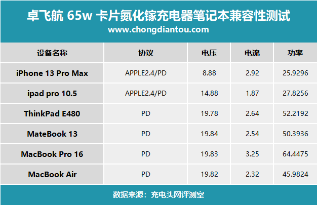

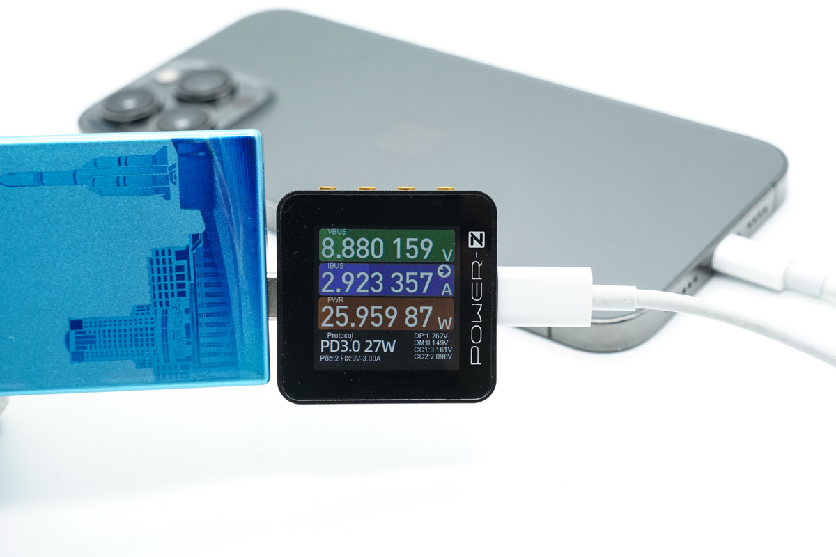

实测对 iPhone 13 Pro Max 充电,插入瞬间即正确握手 9V PDO,功率 8.88V 2.92A 25.95W,达到设备快充功率最大值。

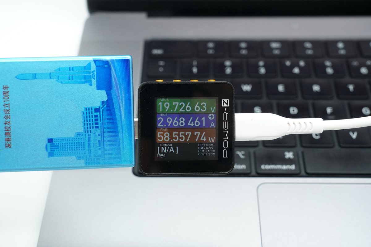

实测对 MacBook Pro 16 充电,插入瞬间即正确握手 20V PDO,功率 19.72V 2.96A 58.55W,达到充电器输出功率最大值。
卓飞航 65w 卡片氮化镓充电器设备兼容性一览。
