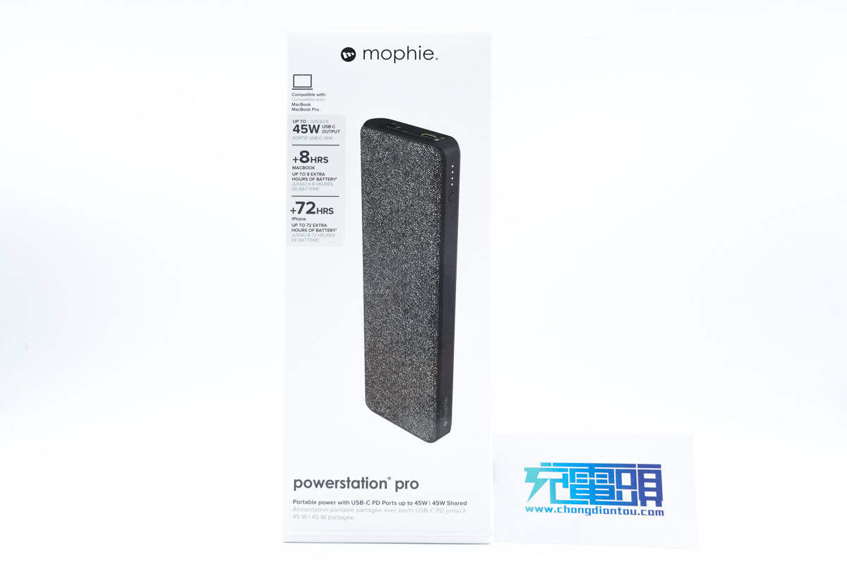

按照惯例,先看包装。
包装盒为mophie 一贯简约设计风格,正面印有充电器外观图示以及特色:45W输出、8 小时以上 MacBook 、以及72 小时以上 iPhone续航;此外底部印有“powerstation pro ”名称字样(以下简称 mophie 45W双C口充电宝)。
背面印有全英文规格铭文;顶部为产品端口解析图示,两个USB-C端口均支持20W/45W功率输出;中部为充电宝特色要点:高达45W的快速充电、USB-C输出端口、双USB-C充电端口以及优质织物材质。

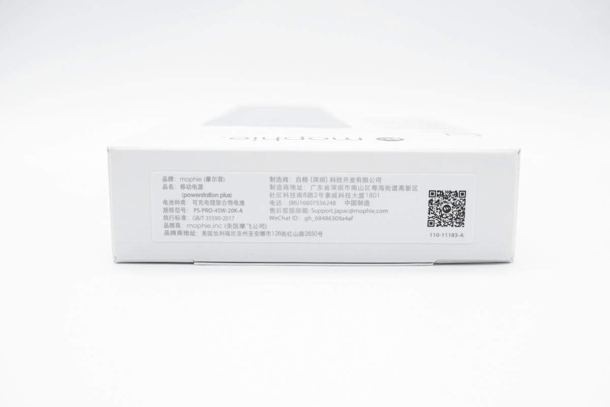

侧面贴有产品规格参数铭文贴纸。
品牌:mophie(摩尔菲);品名:移动电源;
型号:PS-PRO-45W-20K-A;
电池种类:可充电锂聚合物电池;
品牌商:mophie inc.(美国摩飞公司);
制造商:自格(深圳)科技开发有限公司。

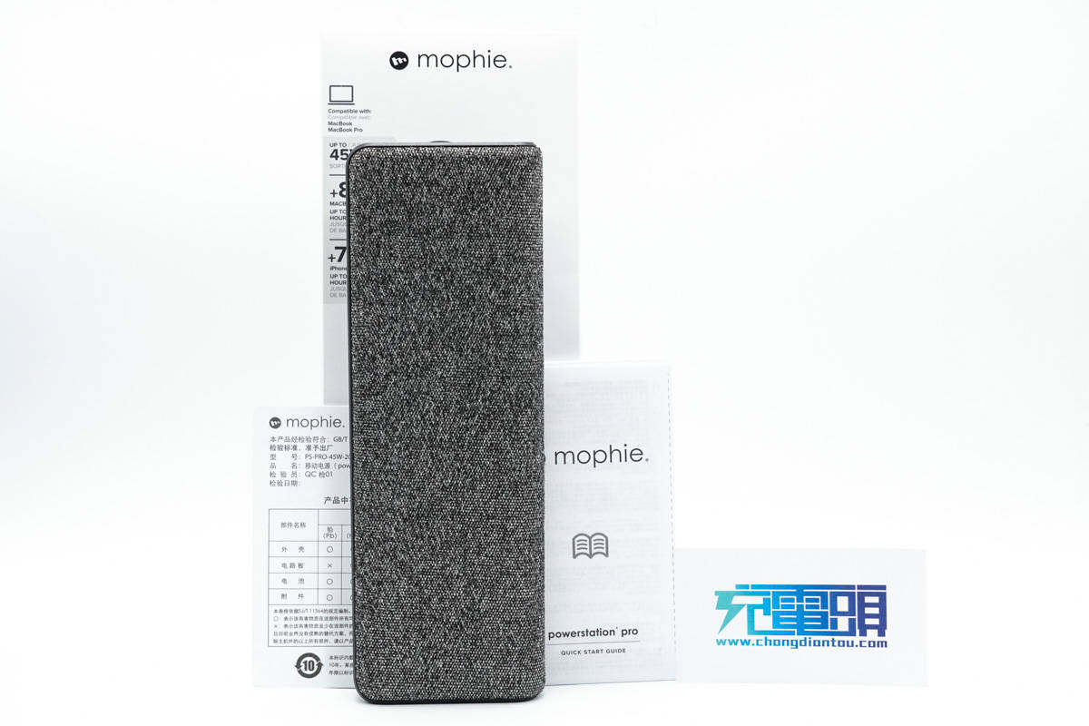

取出包装盒里配件,除本体外,另有一份多语言说明书。

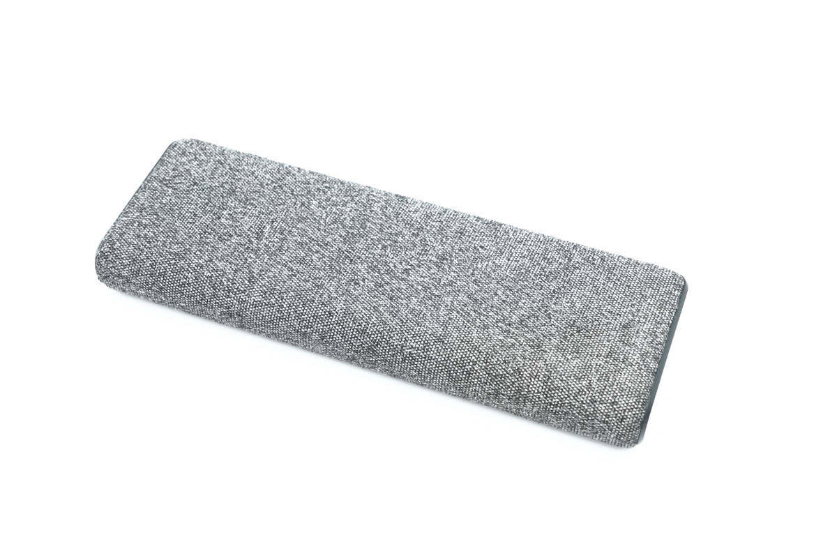

mophie 45W双C口充电宝正反面采用时尚耐用的优质面料设计,凸显轻奢质感,并且抗磨耐造,耐脏易清洗;无任何标签字样,极度简约。
从边缘看,是采用一整块面料制成,表面如毛毯般有轻微毛呢,或是有意制造,增添舒适触感。

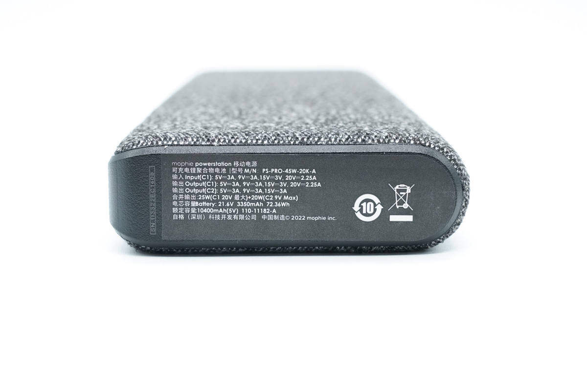

mophie 45W双C口充电宝侧面贴有规格参数贴纸;
USB-C1输入:5V3A,9V3A,15V3A,20V2.25A;
USB-C1输出:5V3A,9V3A,15V3A,20V2.25A;
USB-C2输出:5V3A,9V3A,15V3A;
同时输出:25W(C1 20V 最大)+20W(C2 9V Max);
电芯容量:21.6V 3350mAh 72.36Wh;
额定容量:10400mAh(5V);
制造商:自格(深圳)科技开发有限公司。

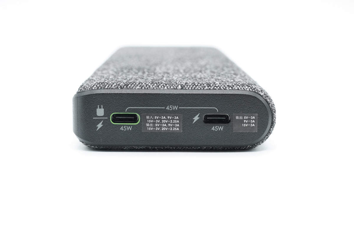

侧边细纹磨砂边框采用ABS+PC塑料材质制作;输出/输入端配置两个USB-C端口,可以看到USB-C端口左侧均印有相关标识,表明左侧USB-C端口支持输入输出,除此之外拥有绿色线框特别标明;右侧为端口参数贴纸,不再过多赘述。

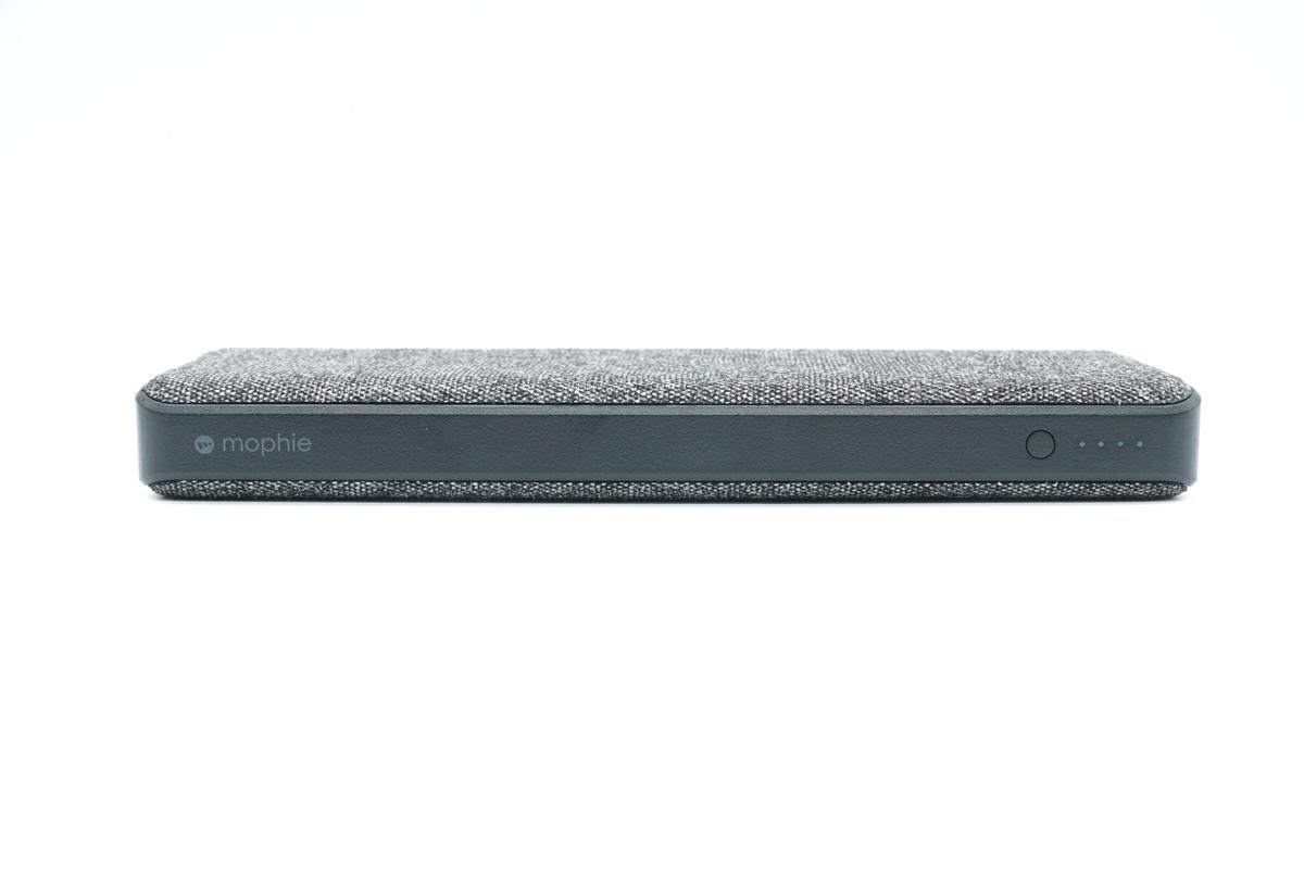

另一侧面左侧为mophie品牌Logo,右侧为开关机按钮、四颗LED电量指示灯。

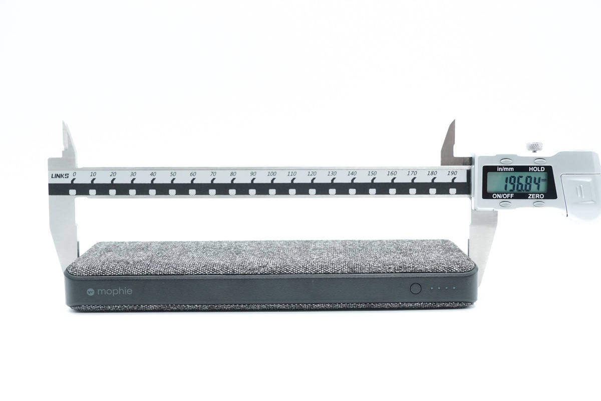

mophie 45W双C口充电宝长度约为196.84mm。

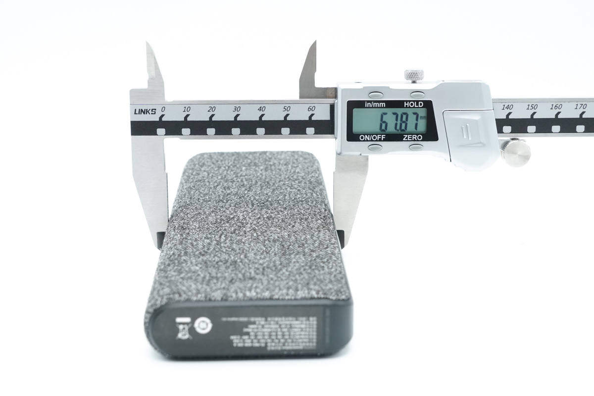

mophie 45W双C口充电宝宽度约为67.87mm。

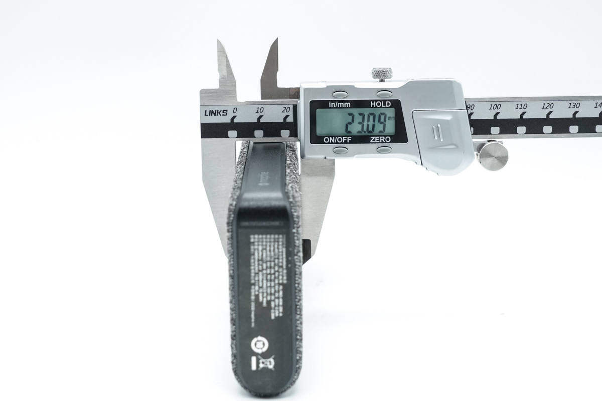

mophie 45W双C口充电宝高(厚)度约为23.09mm。

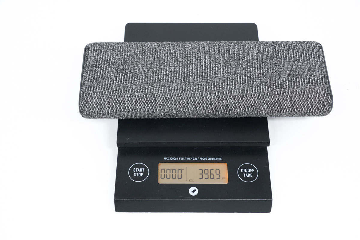

mophie 45W双C口充电宝重量约为396.9g,约两部 iPhone 13 Pro 的重量(203g)。

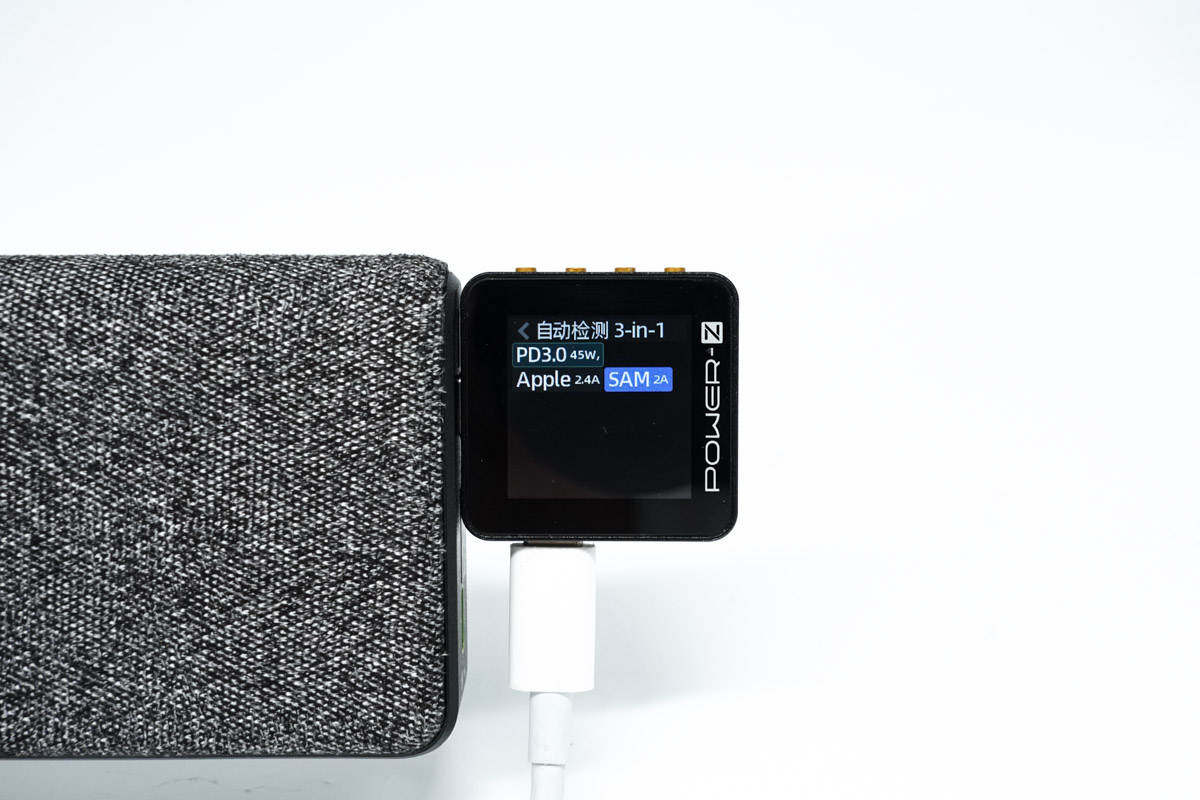

使用POWER-Z KM002C测试仪读取绿色标识的USB-C端口快充协议,实测支持PD3.0、Apple 2.4A以及SAM 2A等充电协议。
PDO报文方面,实测绿色标识的USB-C端口支持5V3A、9V3A、15V3A、20V2.25A四组固定电压档位。

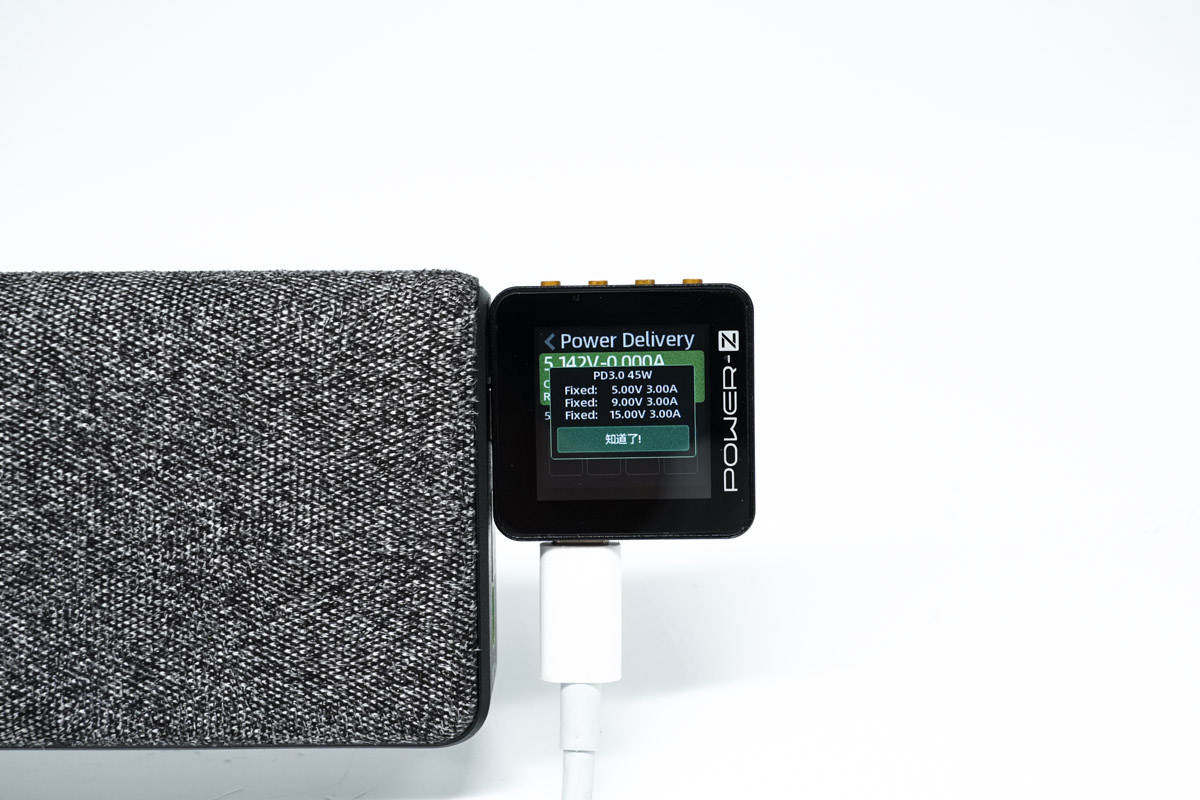

使用POWER-Z KM002C测试仪读取另一侧USB-C端口快充协议,实测支持PD3.0、Apple 2.4A以及SAM 2A等充电协议。
PDO报文方面,实测另一侧USB-C端口支持5V3A,9V3A,15V3A三组固定电压档位。

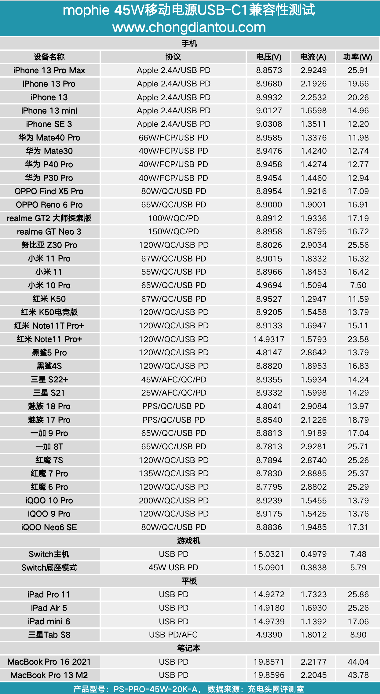

这款mophie移动电源USB-C支持45W快充,使用移动电源USB-C1为iPhone 13 Pro Max充电,功率为8.98V 2.92A 26.25W,可以轻松满足iPhone 13 Pro Max的快充需求。

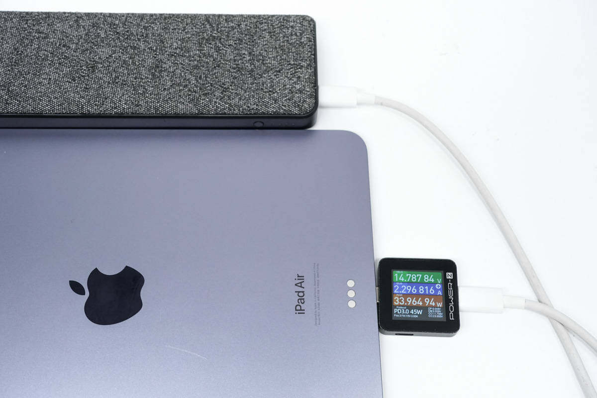

使用移动电源USB-C1为iPad Air 5充电,功率为14.79V 2.30A 33.96W。

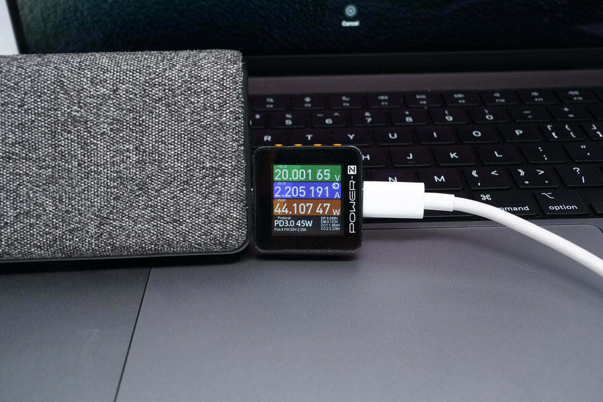

使用移动电源USB-C1为MacBook Pro 16 2021充电,功率为20.00V 2.21A 44.11W,已达到移动电源USB-C1的最高功率档位充电。

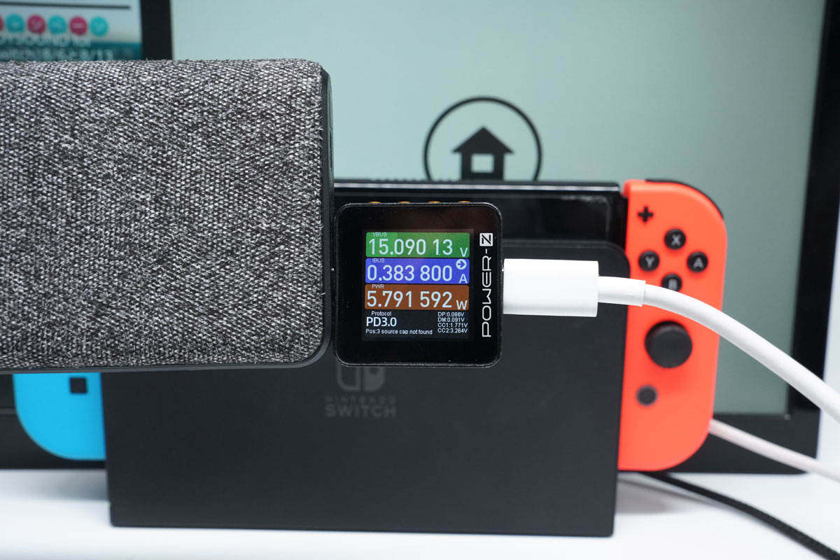

Switch底座TV模式支持PD快充,但想激活底座TV模式需要PD充电器支持15V3A及以上的PD快充档位,也就意味着充电器最低也要支持45W快充。使用mophie 45W移动电源为Switch底座TV模式供电,充电器输出功率为15.09V 0.38A 5.79W,成功点亮底座TV模式。
得益于USB PD快充与USB-C物理接口的大范围普及,这股风同样也吹到了电动工具上面,充电头网入手的这台米家手枪钻就配备了USB-C的充电接口,并支持USB PD快充协议,使用USB-C1为米家手枪钻充电,功率为5.11V 0.64A 3.27W。
将兼容性测试数据汇总,这款mophie45W移动电源(型号:PS-PRO-45W-20K-A)支持笔记本在最高功率档位充电,针对其他设备的兼容性表现也不错。

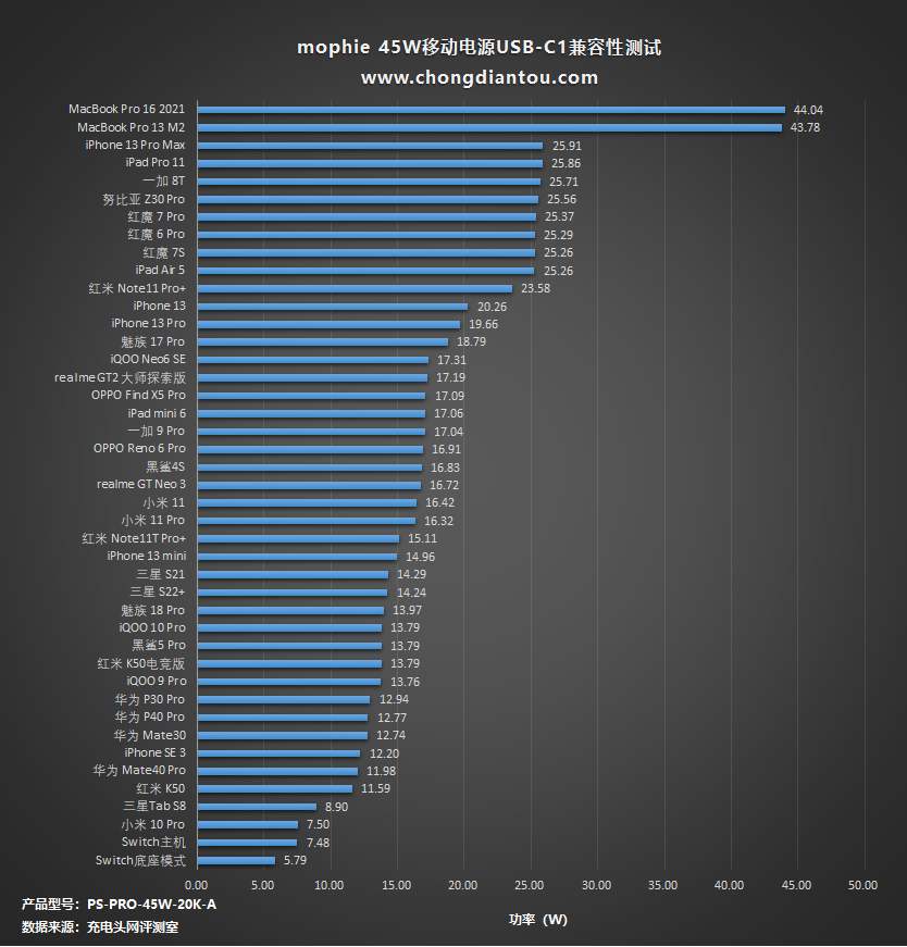

柱状图部分,可以更为直观地对比各设备的充电功率。

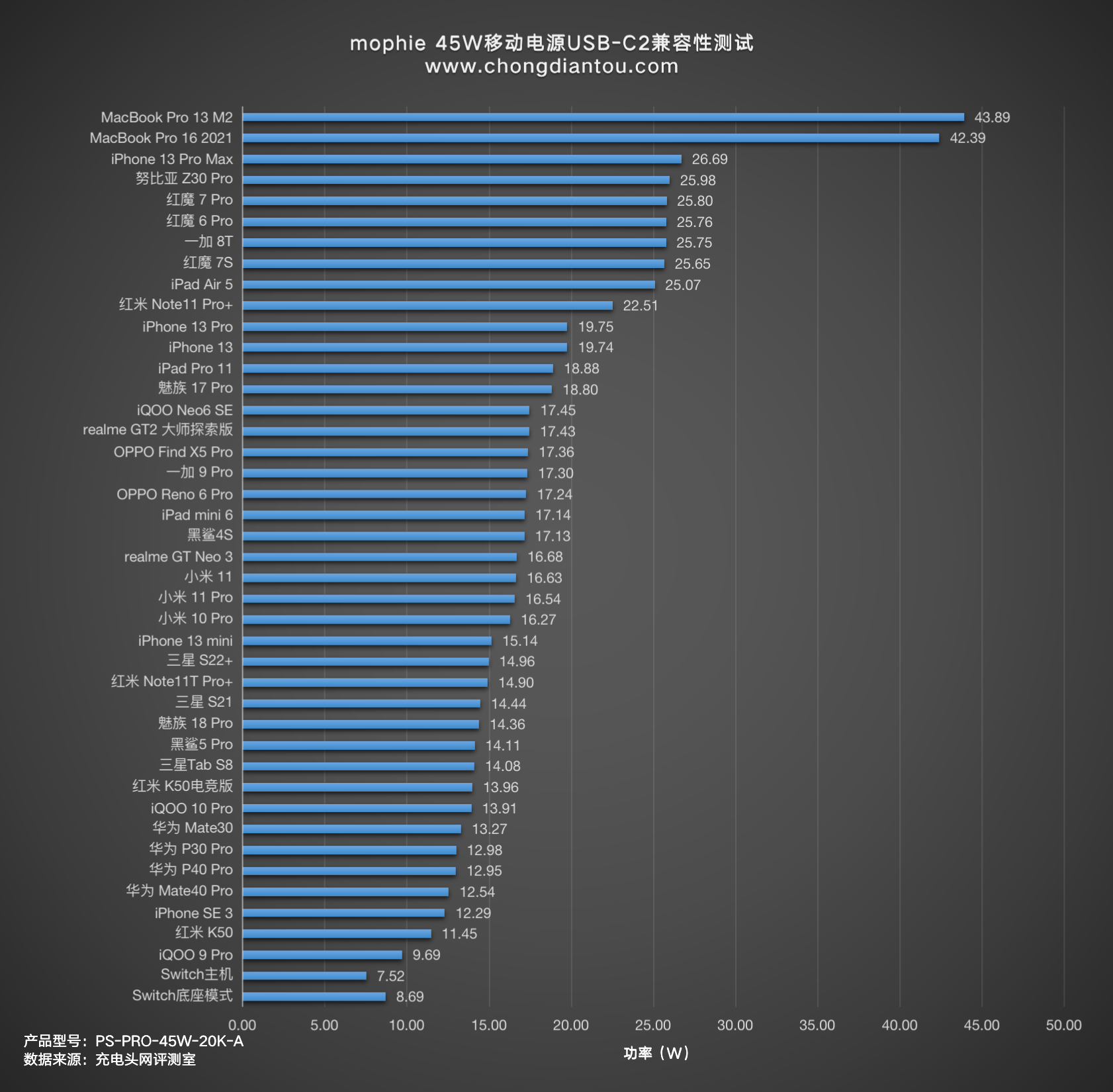

来看C2的输出情况,相比较C1来说,最大的不同之处在于缺少了20V电压的输出,所以主要体现在笔记本的功率上,最多只能握手15V电压,功率在40W以上。
将USB-C2的数据反映在柱状图上,就是这样的情况,依然是两台笔记本电脑的PD快充功率最高,随后是几台iPhone可以到20W以上。其他安卓机型大部分都在15W左右。

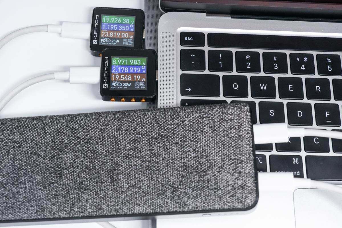

使用移动电源双C接口同时为两台笔记本充电,功率分别为19.93V 1.20A 23.82W和8.97V 2.18A 19.55W。双C接口同时输出可以满足两台笔记本的快充需求,功率按照25W+20W的规则分配。

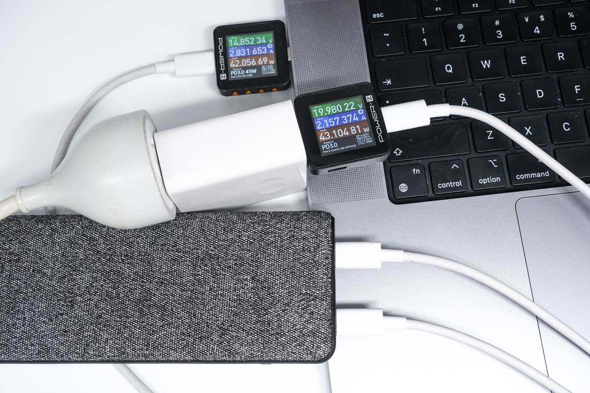

使用USB-C1为移动电源充电,功率为43.10W;同时使用USB-C2为MacBook Pro 16 2021充电,功率为42.06W。实测这款移动电源支持C1输入,C2输出的边充边放功能。

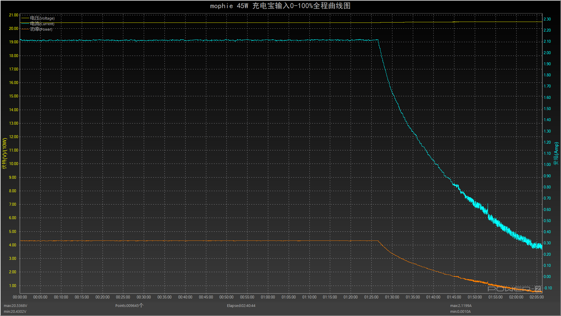

为模拟用户日常的使用该款充电宝的情况,我们测试了其充放电的过程,使用苹果140W充电器为其充电。

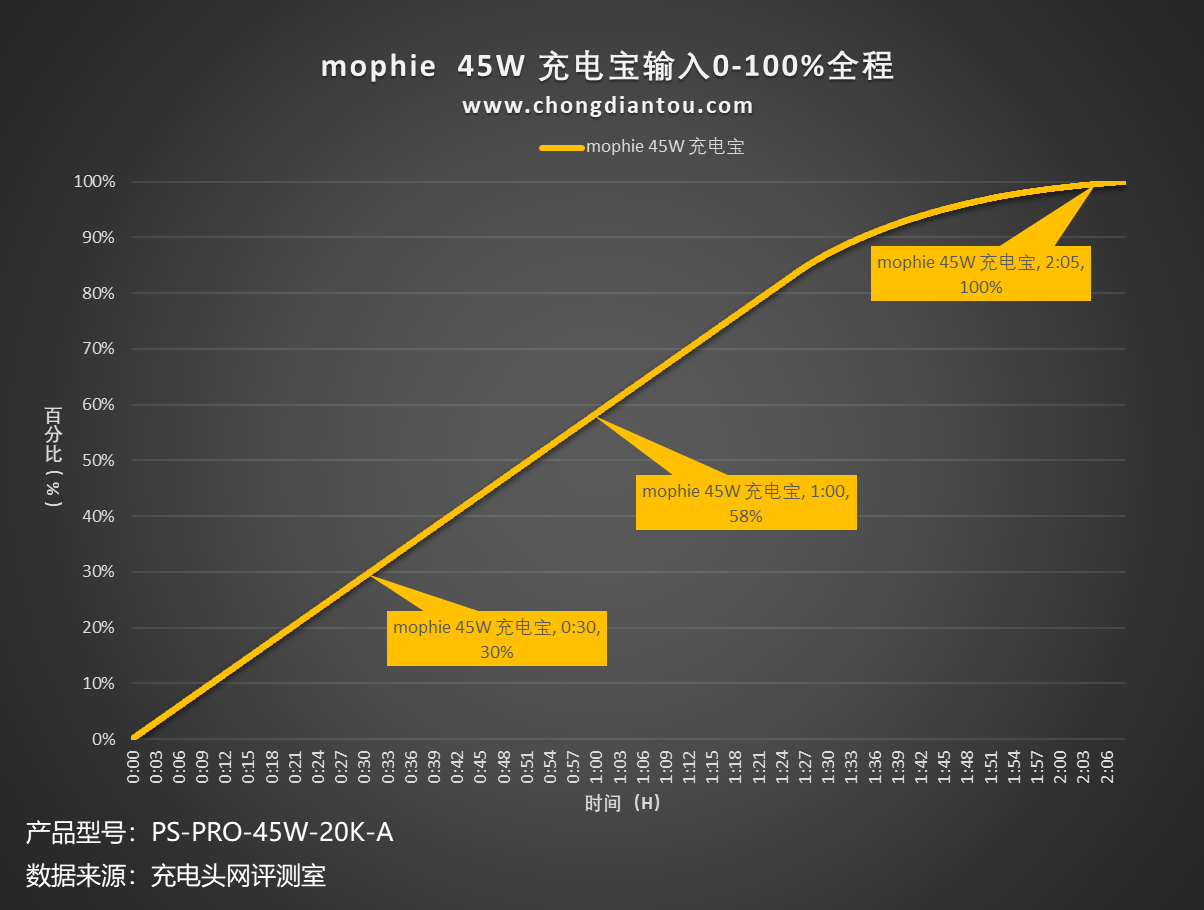

这是使用苹果140W充电器通过绿色标识的USB-C接口为充电宝充电的全程,27分钟前功率在43W左右,输入测试耗时约2小时05分钟左右。
该充电宝的USB-C接口支持45W快充输入,为了更快的为充电宝恢复电量,建议使用45W及以上功率的充电器,以获得最佳的自充效果。

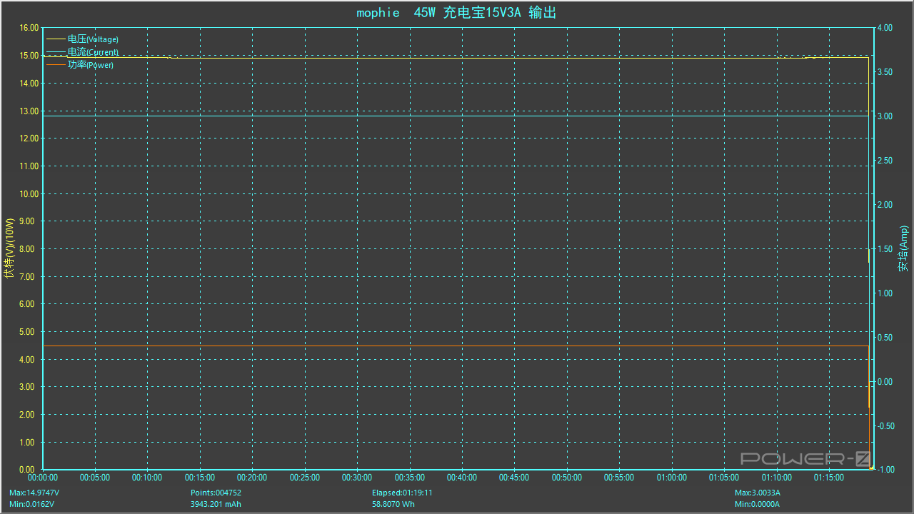

让充电宝以15V3A 45W的功率持续输出,最后于1小时18分结束。实际放出的电池能量约为58.81Wh,所以充电宝在以15V3A 45W的功率输出时的效率约为58.81/72.36=81.27%。

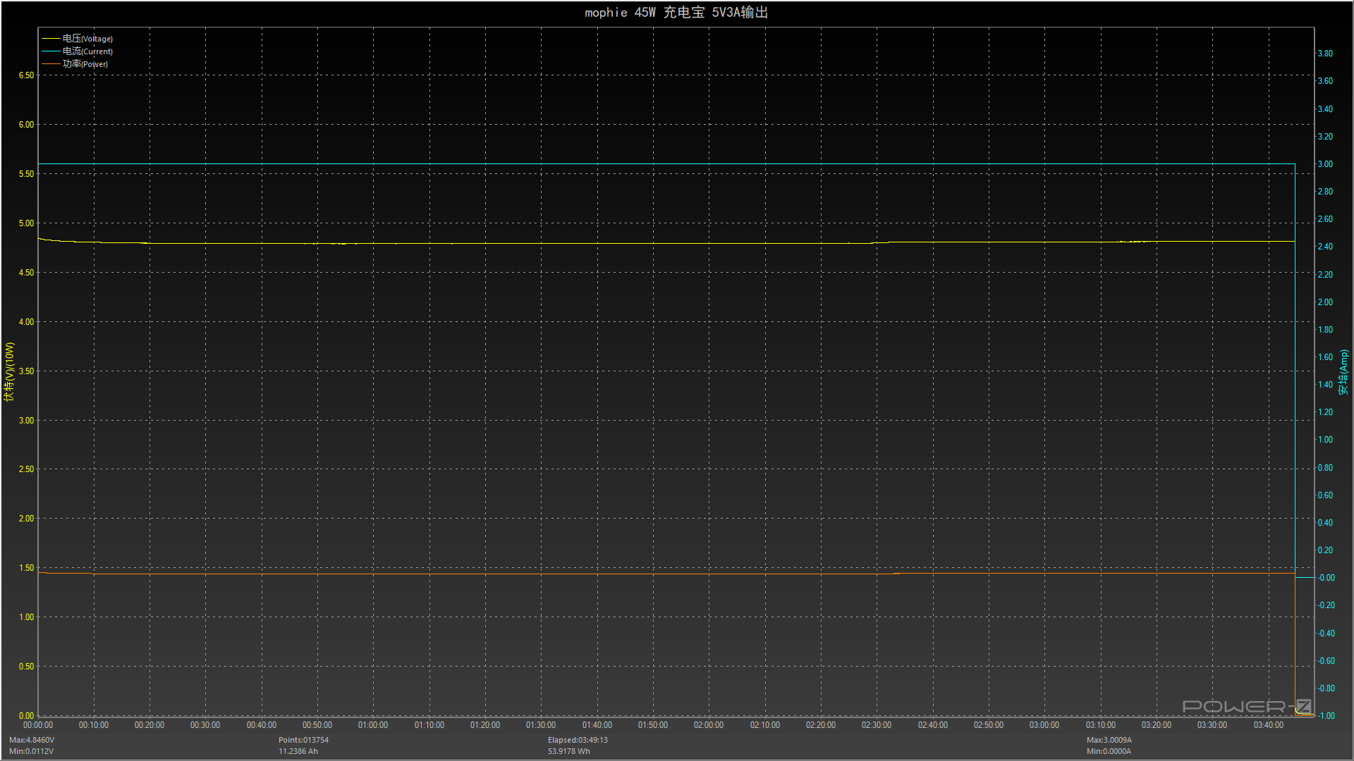

再让充电宝以5V3A 15W的功率持续输出,最后于3小时44分结束。实际放出的电池能量约为53.92Wh,所以充电宝在以5V3A 15W的功率输出时的效率约为53.92/72.36=74.52%。
