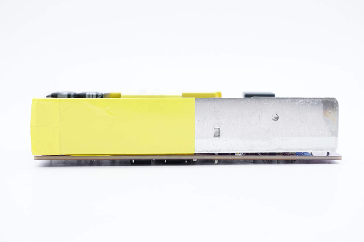

泰高技术109W电动自行车充电器两侧设有散热片,用于为整流桥和整流管散热。

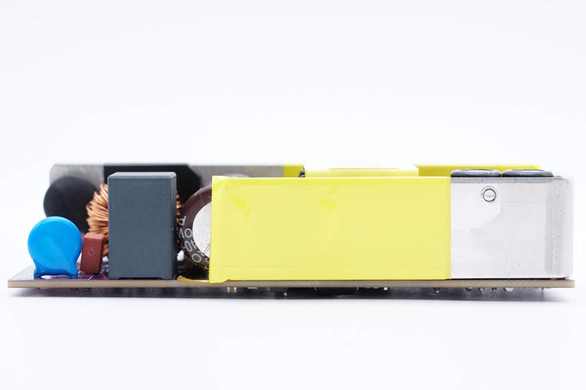

侧面散热片为整流桥散热,对应低压区域粘贴胶带绝缘。
另一侧散热片为整流二极管散热,对应高压滤波电容和变压器位置粘贴胶带绝缘。

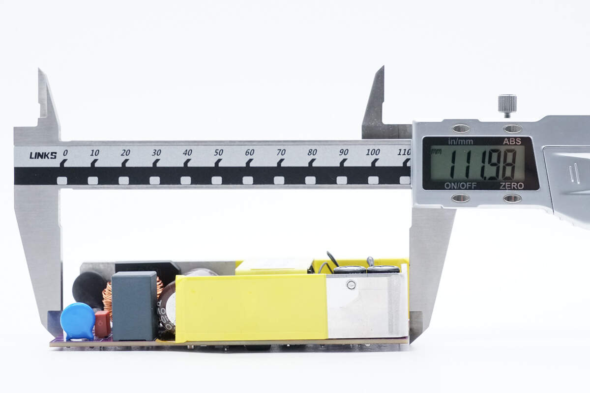

使用游标卡尺测得PCBA模块长度约为112mm。

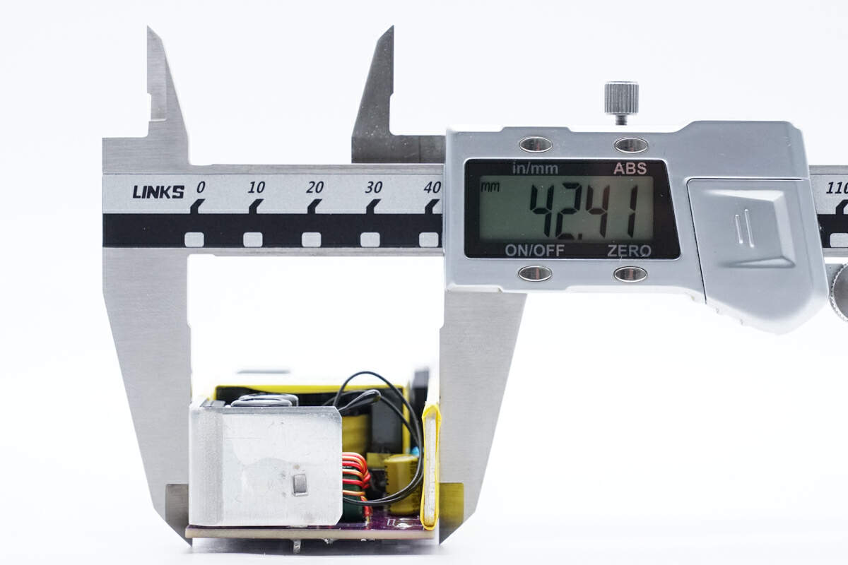

PCBA模块宽度约为42.4mm。

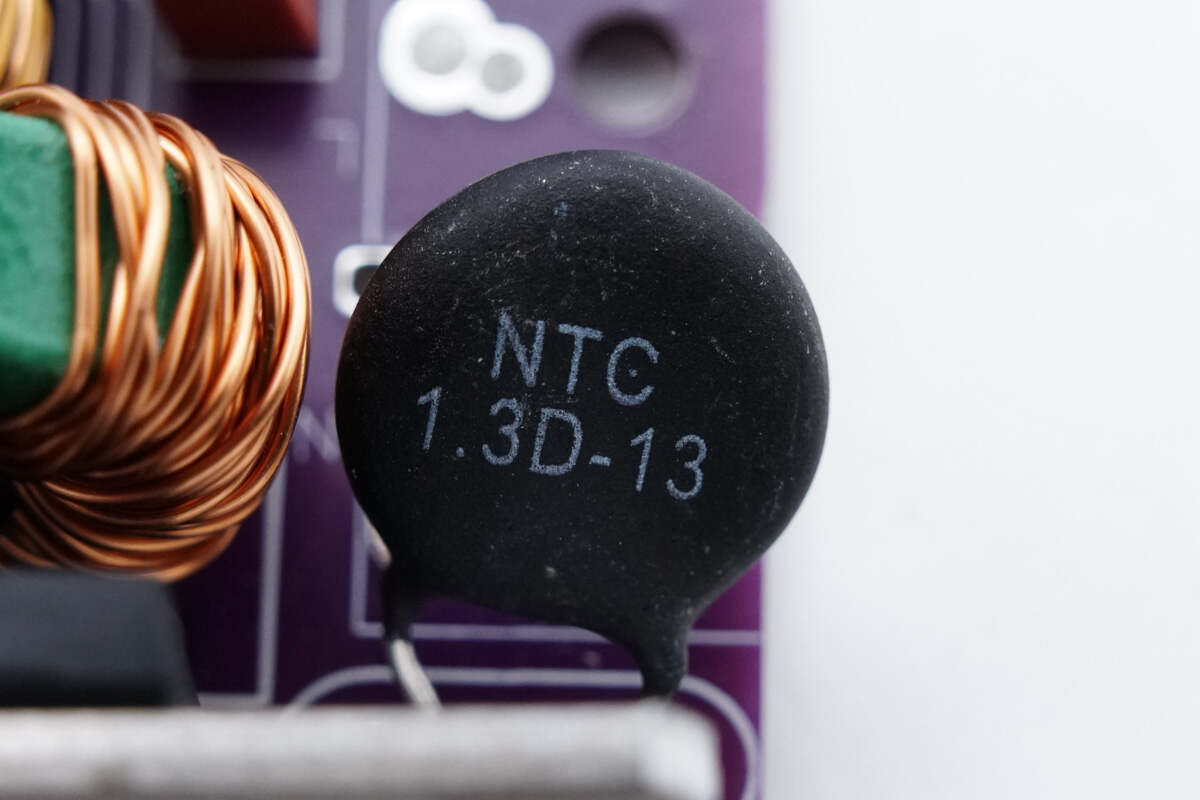

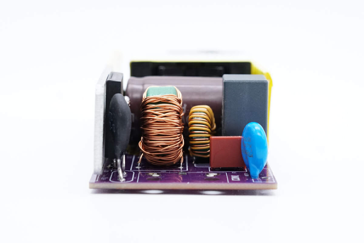

NTC电阻用于抑制上电的浪涌电流。
10D471K压敏电阻用于浪涌过电压保护。

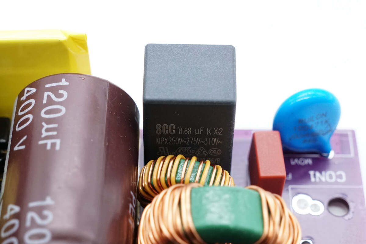

安规X2电容来自SCC实全电子,规格为0.68μF。
第一级共模电感使用绝缘线和漆包线绕制。
第二级共模电感使用漆包线绕制。

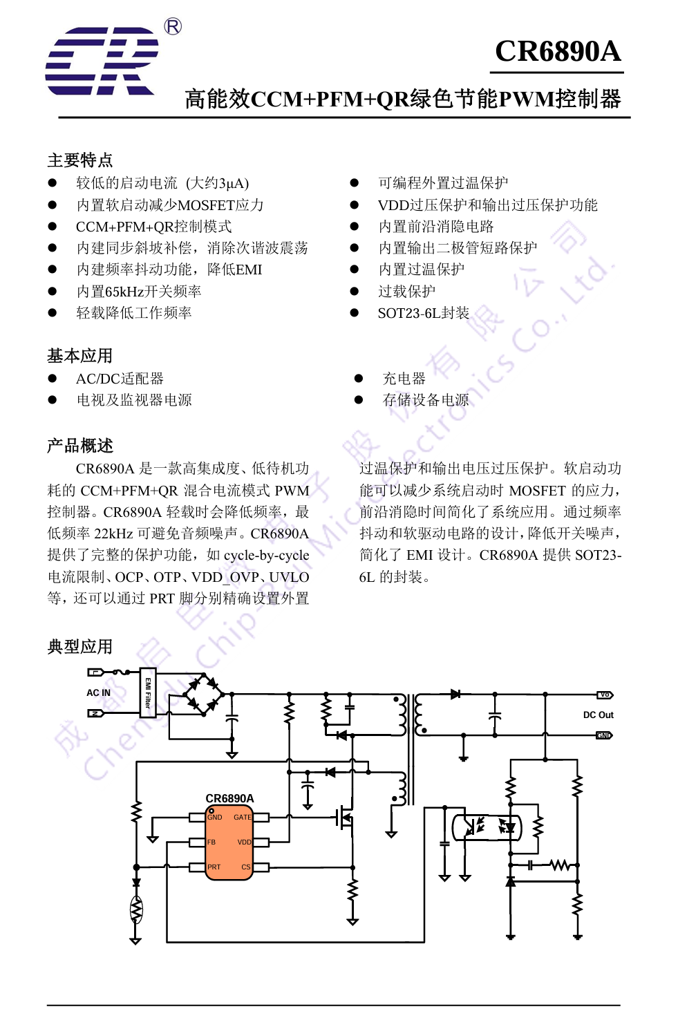

初级主控芯片来自成都启臣,丝印6890,型号CR6890A,是一颗高能效PWM控制器,支持CCM+PFM+QR控制模式,支持直驱增强型氮化镓开关管,采用SOT23-6L封装。
成都启臣 CR6890A 资料信息。

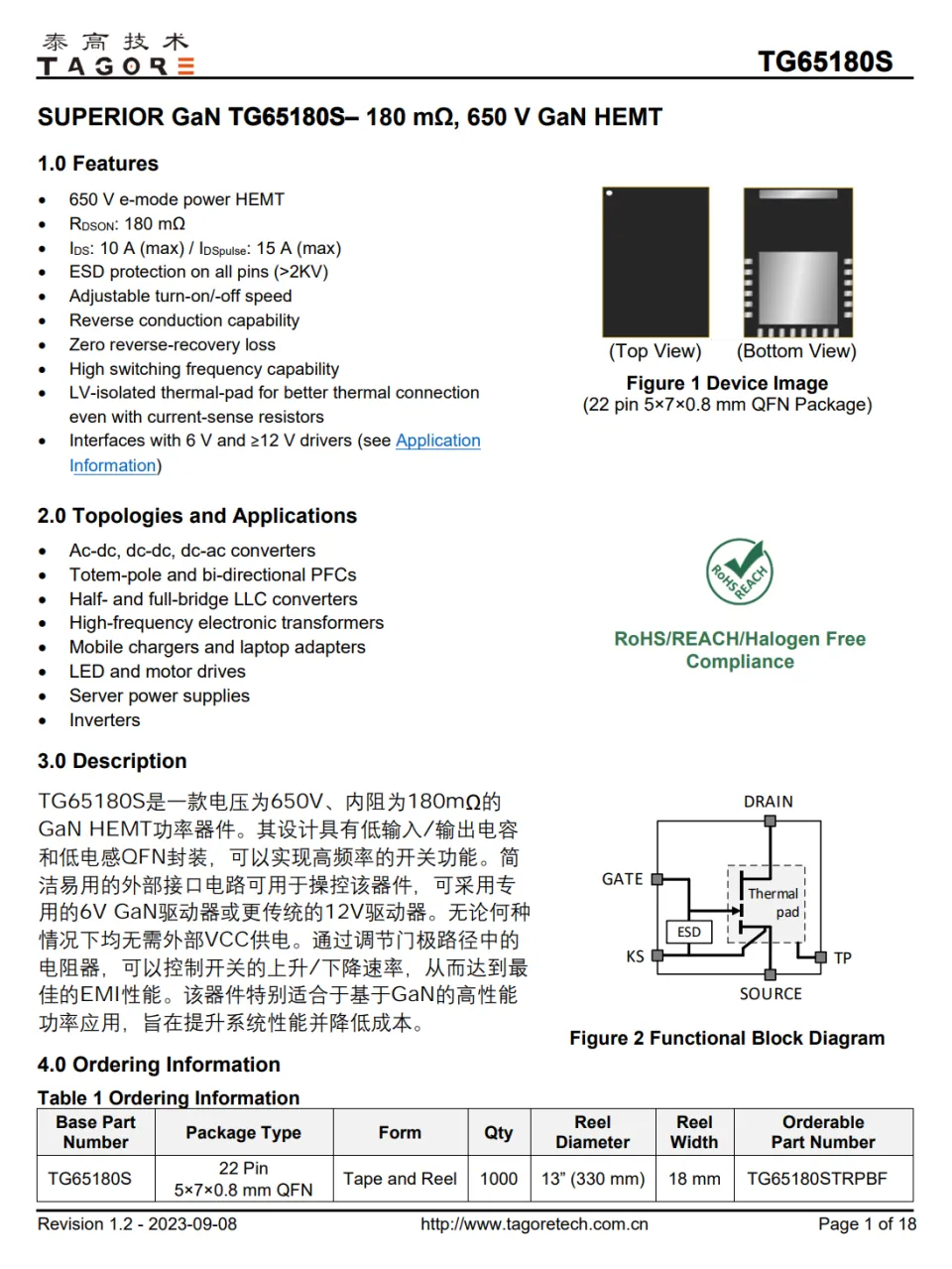

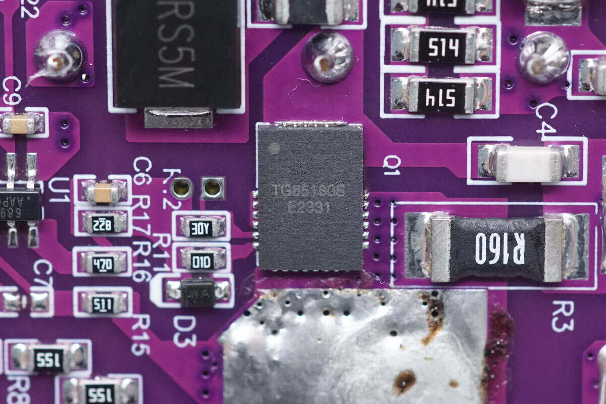

开关管采用泰高技术TG65180S,是一颗耐压650V的增强型氮化镓功率器件,导阻为180mΩ。器件所有引脚均设有ESD保护,开关速度可通过栅极串联的电阻进行调节,器件具备反向导通能力,无反向导通损耗,具备高频开关能力。
泰高技术TG65180S采用低压绝缘的散热焊盘,通过电流采样电阻连接,具备更好的散热性能。支持图腾柱PFC,半桥/全桥LLC应用,手机快充,笔记本电脑电源,LED照明电源,电机驱动,服务器和逆变器应用。器件采用5*7*0.8mm QFN封装,节省占板面积。
泰高技术 TG65180S 资料信息。

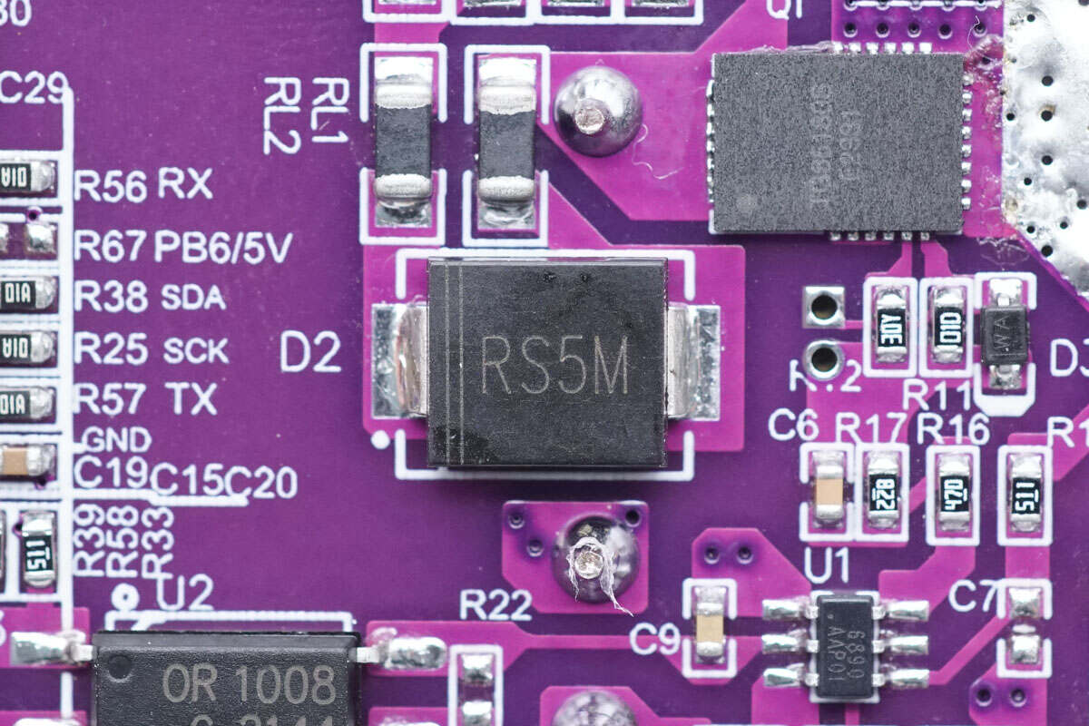

用于RCD吸收电路的二极管丝印RS5M。

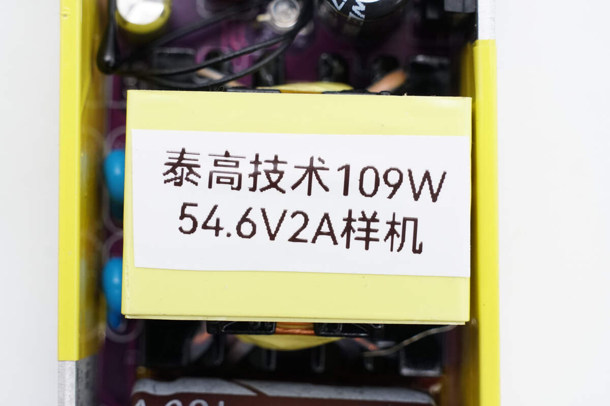

变压器磁芯缠绕胶带绝缘,标签粘贴贴纸,印有泰高技术109W 54.6V 2A样机字样。

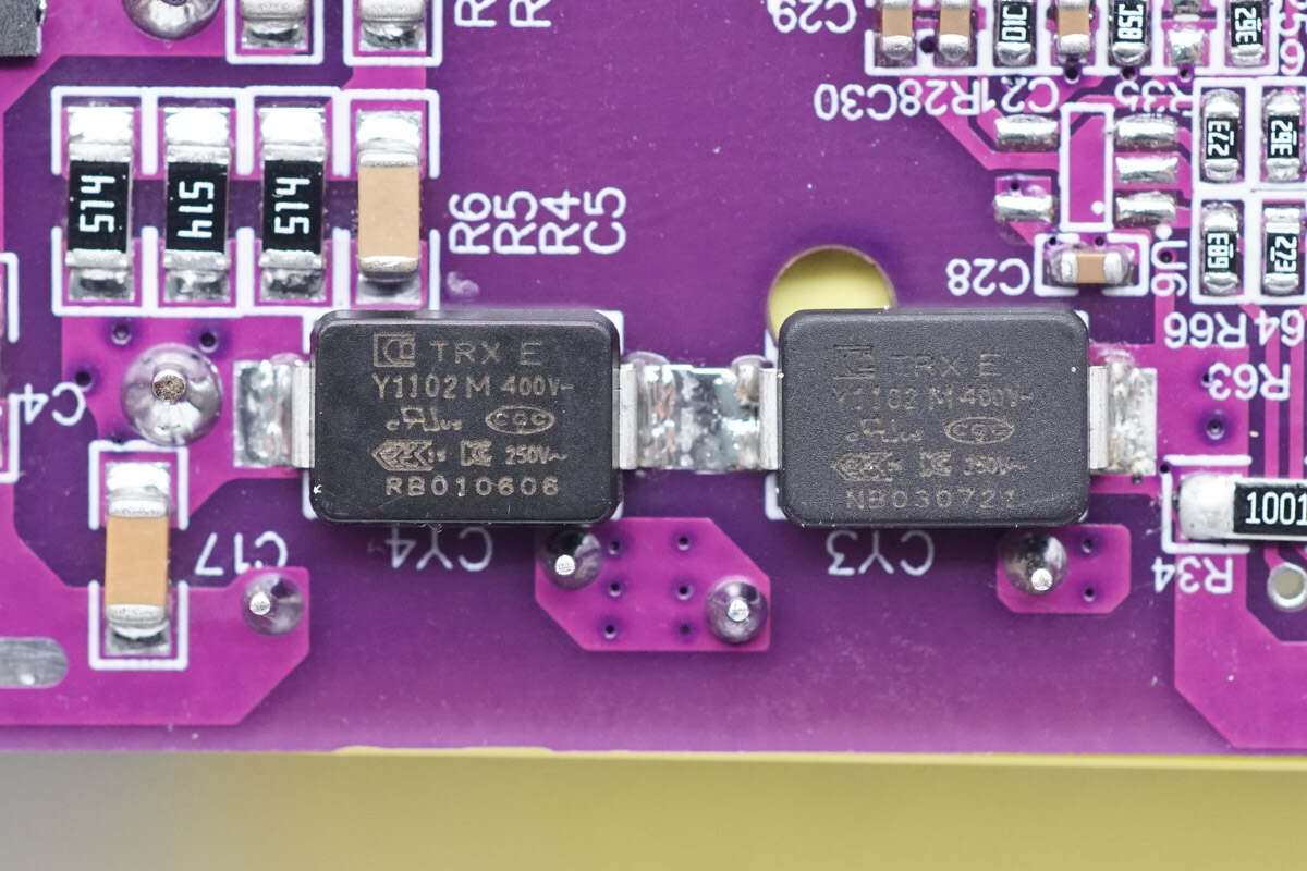

贴片Y电容来自TRX特锐祥,料号为TMY1102M,两颗串联连接,提升安全性。

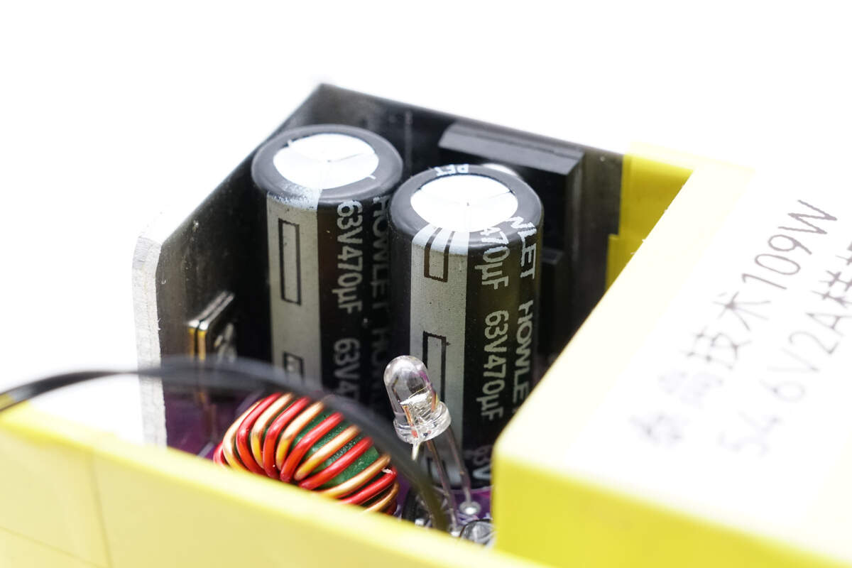

两颗滤波电容来自HOWLET中钰科技,规格为63V470μF。
滤波电感采用磁环绕制。

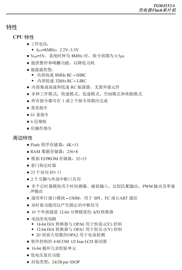

用于充电器恒压恒流控制的MCU丝印TGM4553A。该产品为泰高技术专为锂电池充电器开发的MCU,支持泰高技术自研的智能充电算法。
泰高技术 TGM4553A 资料信息。

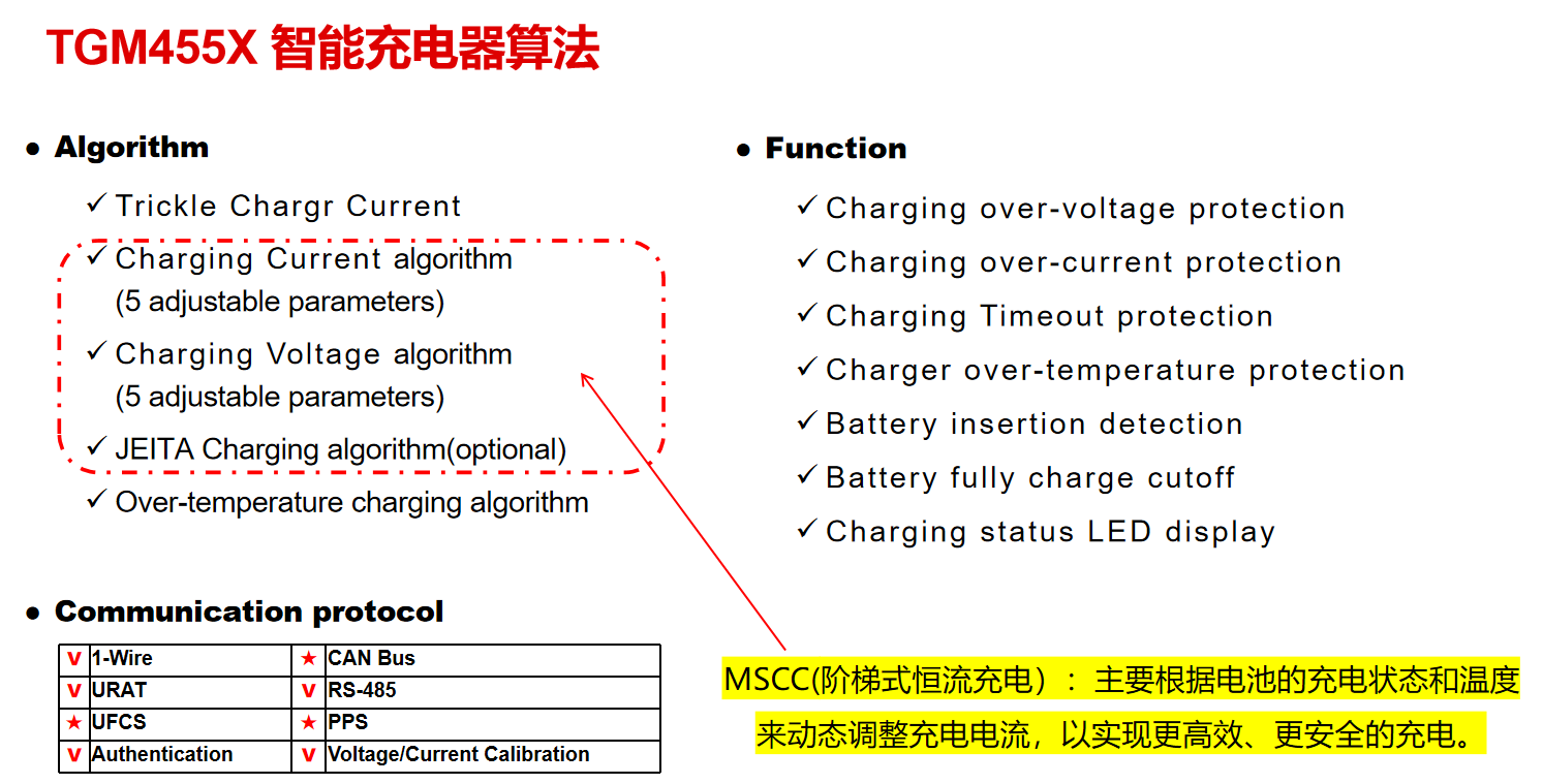

泰高技术TGM4553A支持阶梯式恒流充电算法,并具备完善全面的保护功能。

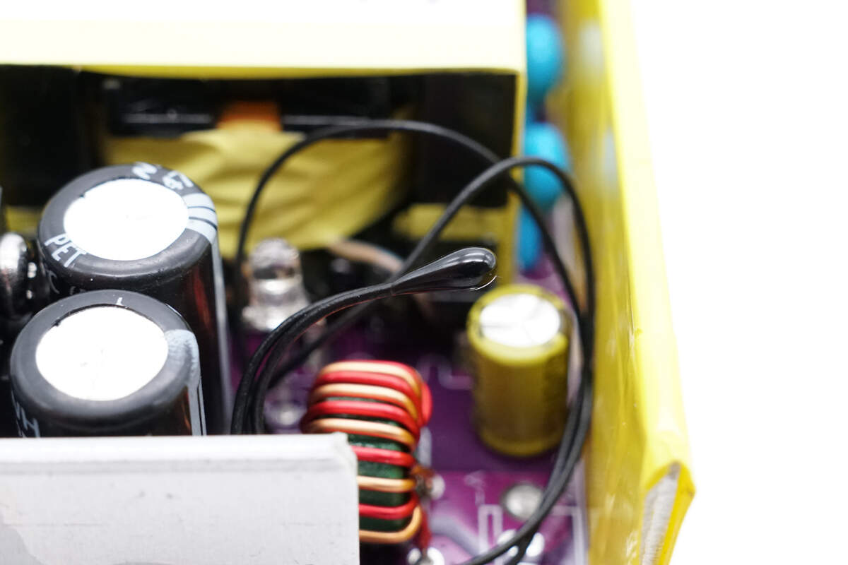

用于检测充电器内部温度的热敏电阻特写。

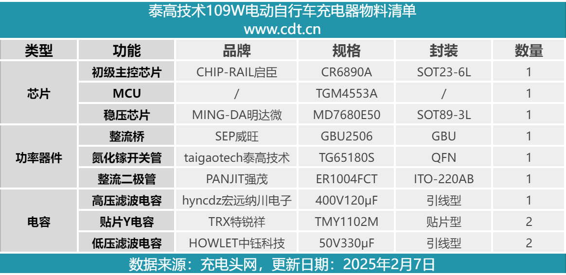

最后附上泰高技术109W电动自行车充电器方案的核心器件清单,方便大家查阅。
