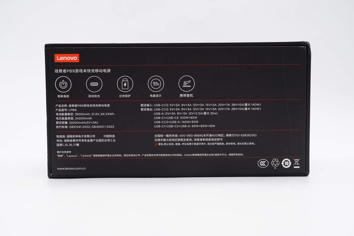

包装盒天地盖样式设计,顶部印有Lenovo、LEGION品牌、产品中英双语名称以及外观图。
底部印有产品卖点、规格参数以及制造商相关信息。
包装盒上参数特写,下面到移动电源实物展示环节再介绍。
包装内含移动电源以及使用说明书。

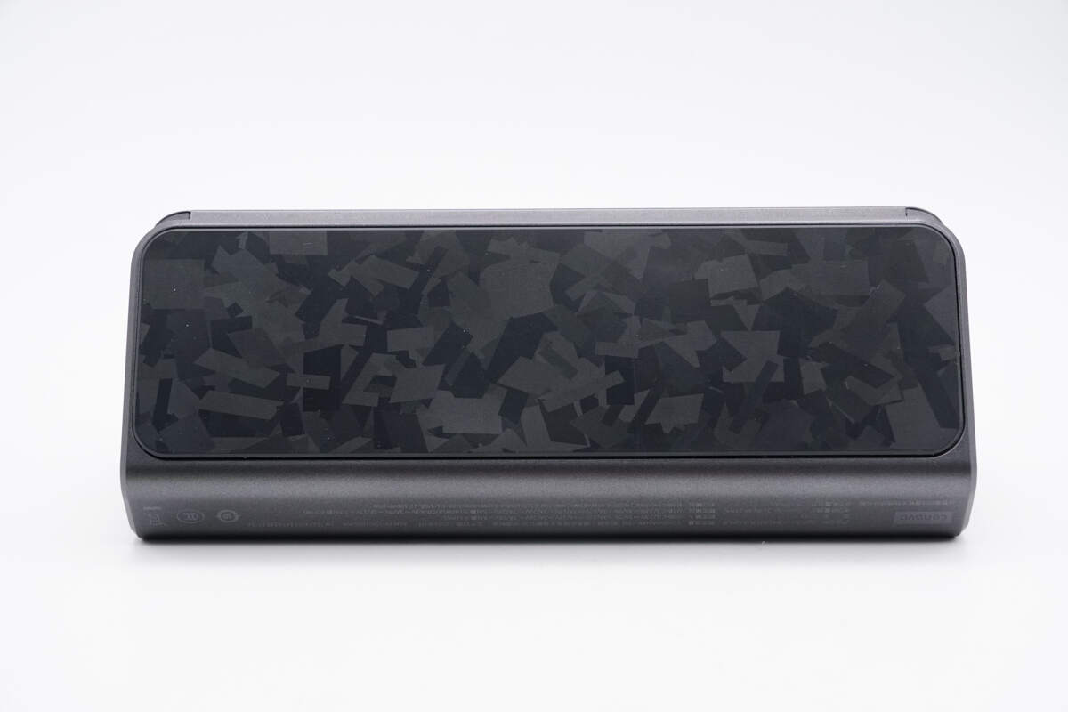

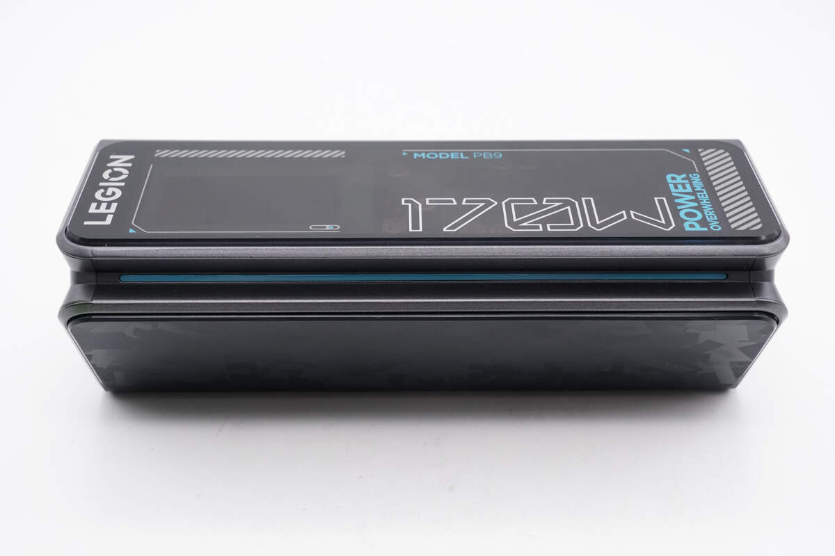

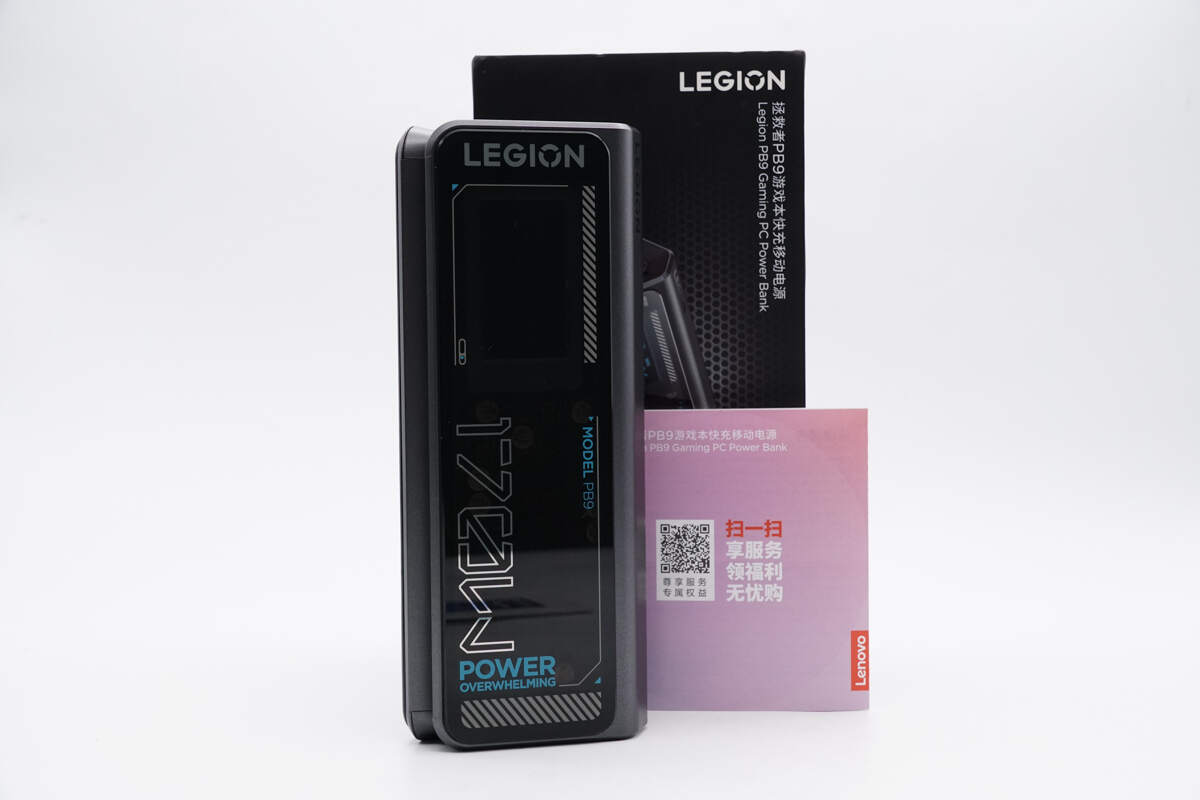

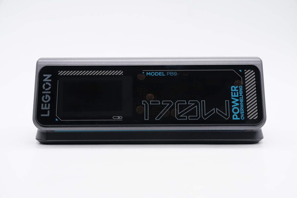

拯救者PB9游戏本快充移动电源采用独特三棱柱造型搭配透明风格设计,主体外壳喷涂灰色金属漆,正面采用黑色亮面板撞色装饰,整体的科技质感十足。
机身顶部棱边上印有LEGION品牌。

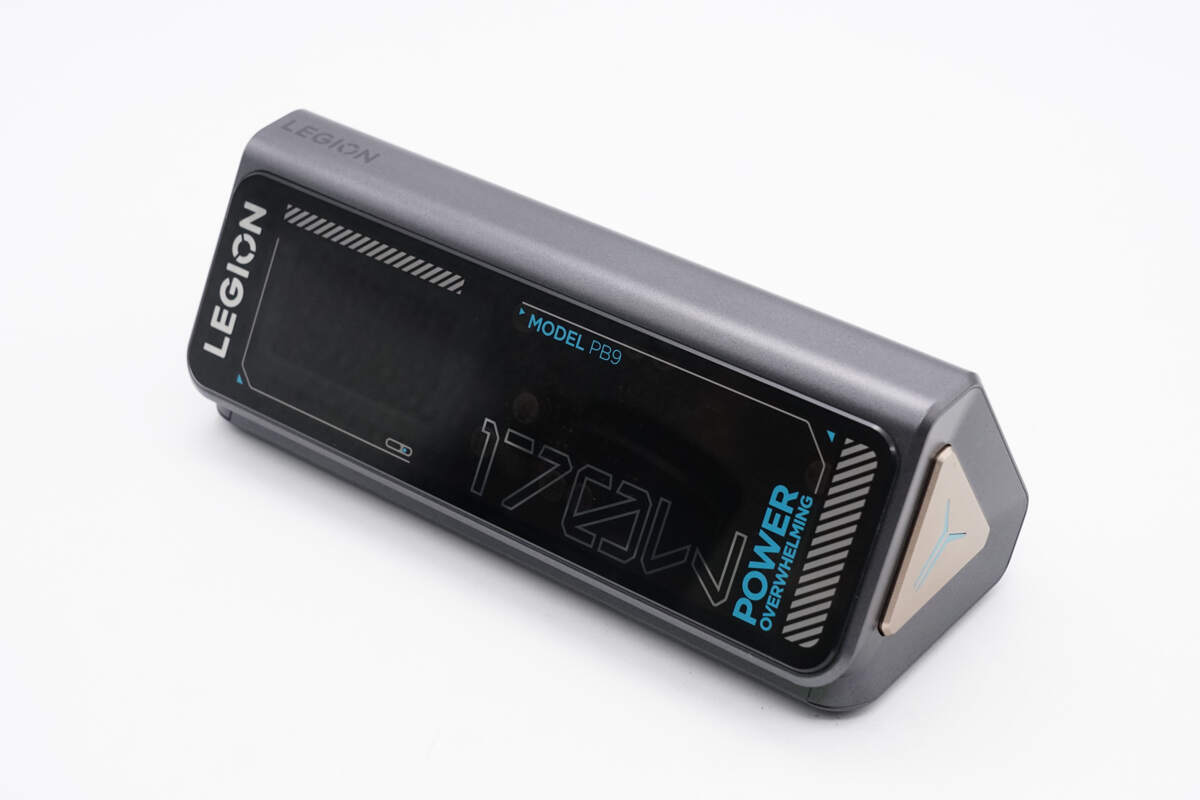

正面装饰板上印有LEGION、170W、MODEL PB9等。

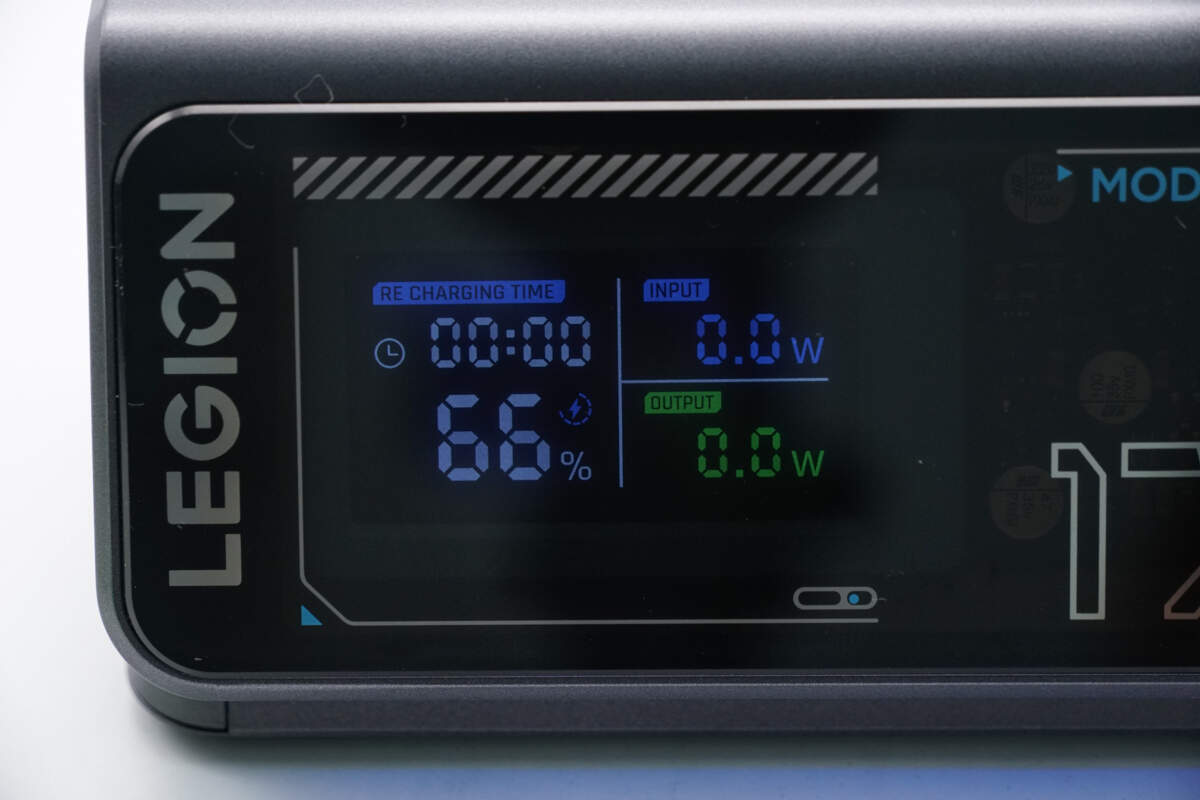

装饰板左侧区域设计隐藏式全彩智能屏显,数显屏可实时显示充放电时间、剩余电量、输入功率以及输出功率,充放电的实时状态看得见。
正面下方棱边“开口”设计,凹槽内设计有动态灯效氛围灯。

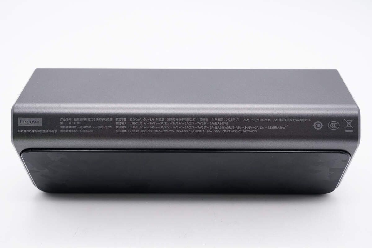

后方棱边上印有产品详细参数信息。

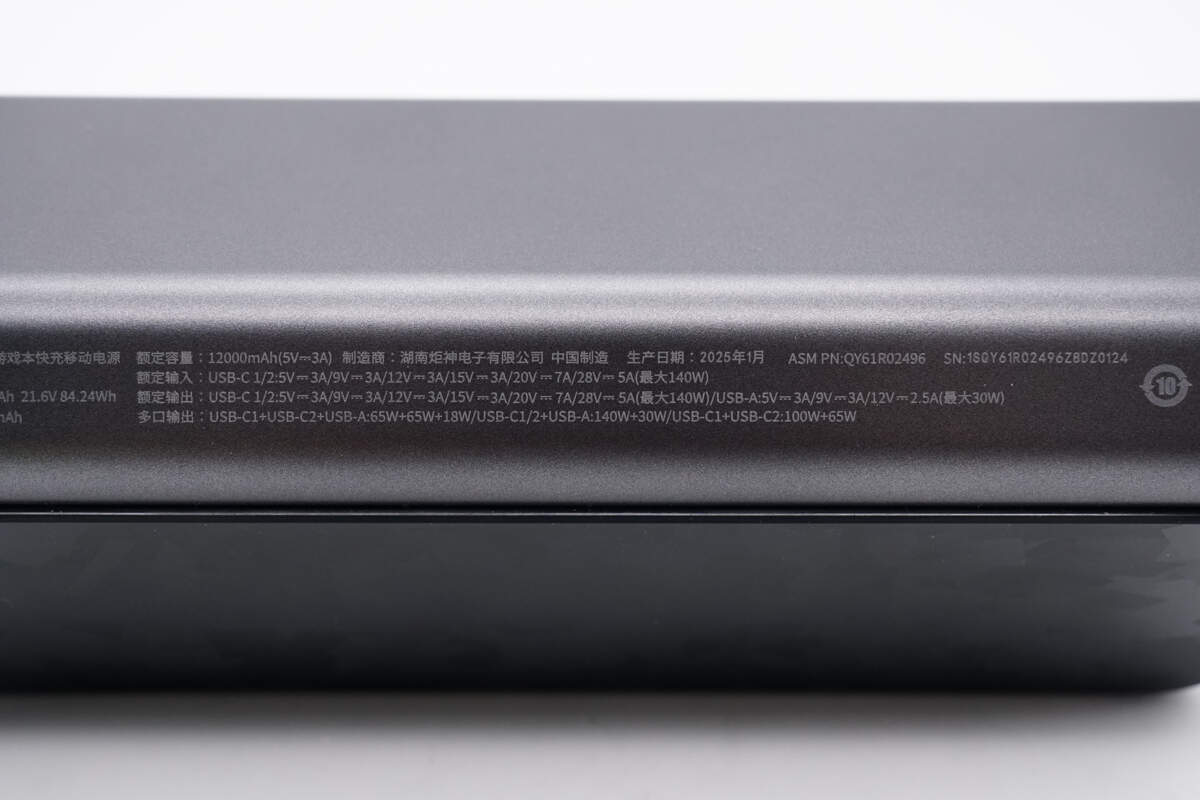

产品参数特写
产品名称:拯救者PB9游戏本快充移动电源
型号:LPB9
电池额定能量:3900mAh 21.6V 84.24Wh
电芯典型能量:24000mAh
额定容量:12000mAh(5V3A)
额定输入:
USB-C1/2:5V3A、9V3A、12V3A、15V3A、20V7A、28V5A(最大140W)
额定输出:
USB-A:5V3A、9V3A、12V2.5A(最大30W)
多口输出:
USB-C1+USB-C2+USB-A:65W+65W+18W
USB-C1/2+USB-A:140W+30W
USB-C1+USB-C2:100W+65W
制造商:湖南炬神电子有限公司
产品通过了CCC认证。
机身底部外壳采用碳纤编织纹造型设计,带来光影交错的不同视觉体验。

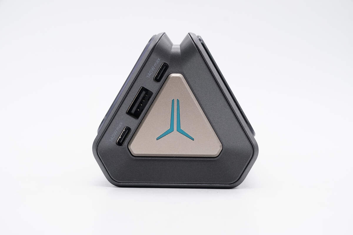

机身两端均设计有玫瑰金色金属装饰板,同时还都设计有氛围灯。这一端的装饰板还是可活动的电源键设计,用以启动氛围灯和显示屏。

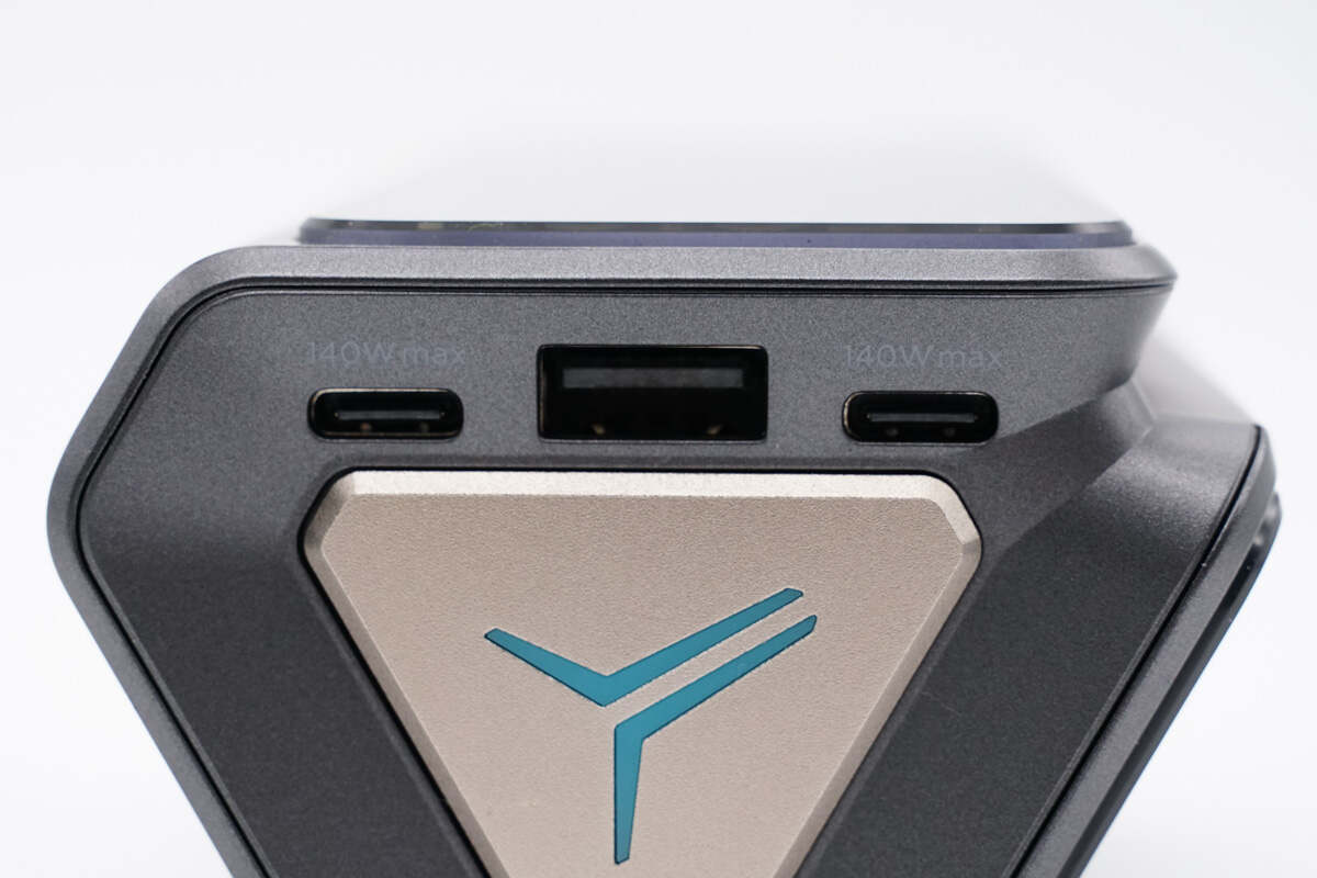

端部边缘壳体倒角设计,整体科技感也很足。其中一边还配置有2C1A三个USB接口,其中两个USB-C接口旁印有最大功率参数标识。
机身另一端是相同样式设计。
端部氛围灯工作状态一览。
棱边处氛围灯工作状态一览。

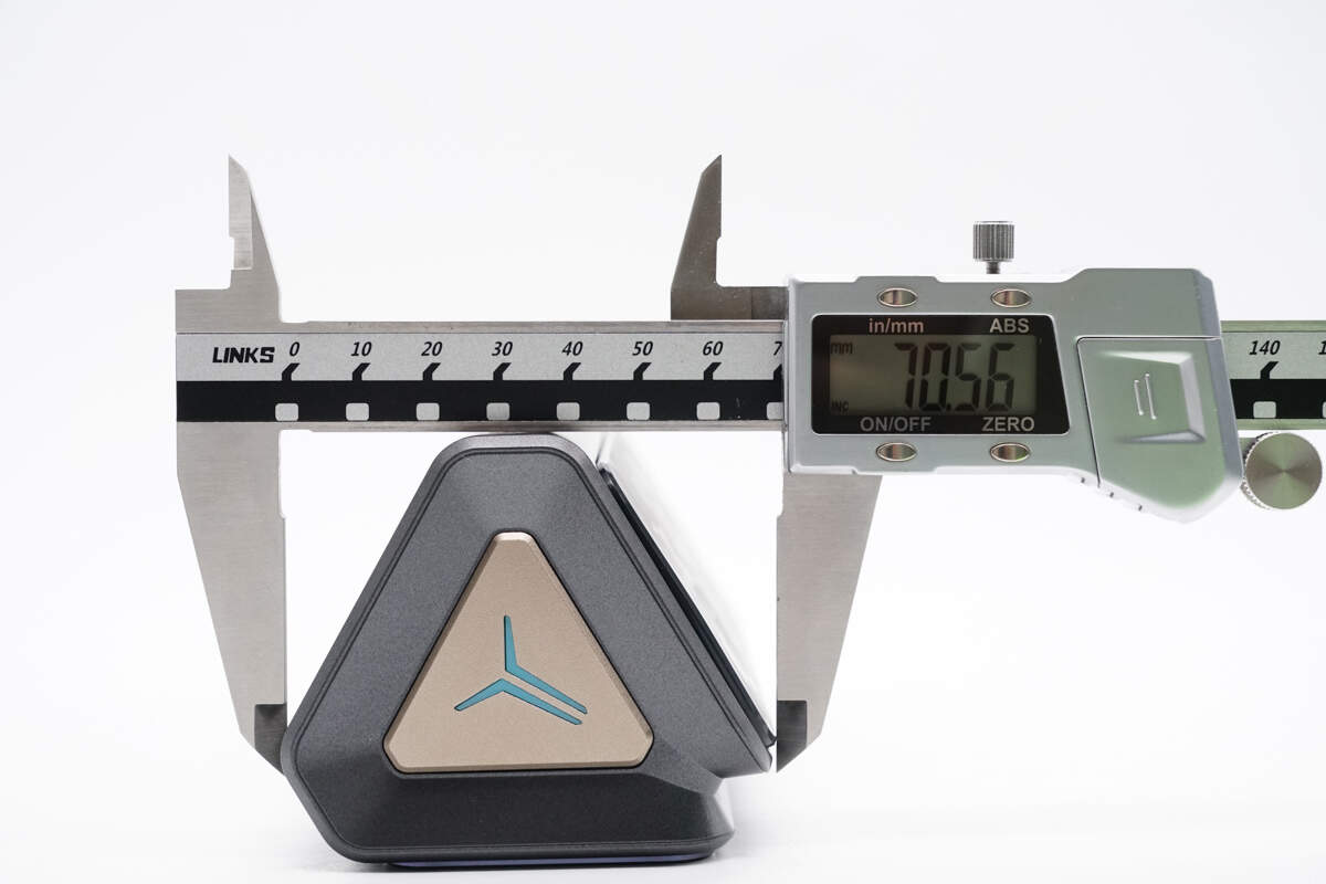

实测移动电源机身长度为169.99mm。
宽度为70.56mm。

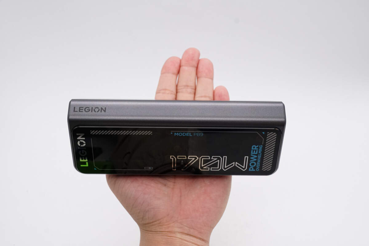

产品拿在手上的大小直观感受。

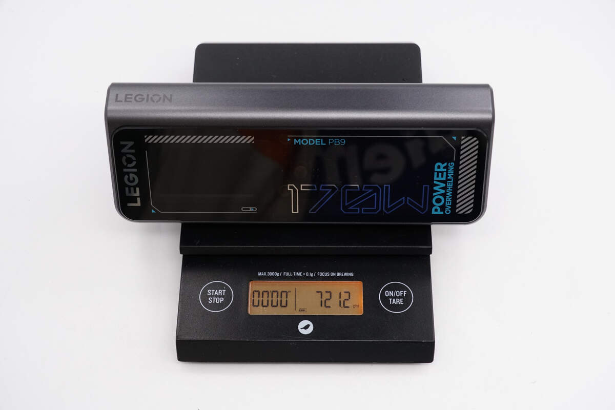

另外测得拯救者这款充电宝的重量约为721g。

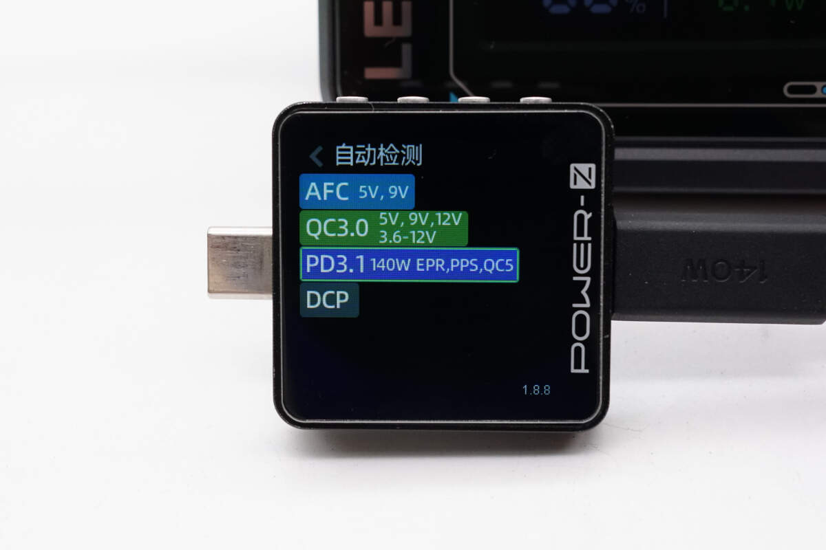

使用ChargerLAB POWER-Z KM003C测得USB-C口支持AFC、QC3.0、PD3.1、PPS、QC5、DCP充电协议。
PDO报文显示USB-C口还具备5V3A、9V3A、12V3A、15V3A、19.95V5A、20V7A、28V5A七组电压档位,以及3.3-21V5A一组PPS电压档位。
测得另一个USB-C口支持PD3.1、PPS和QC5快充协议。
PDO报文显示结果相同。

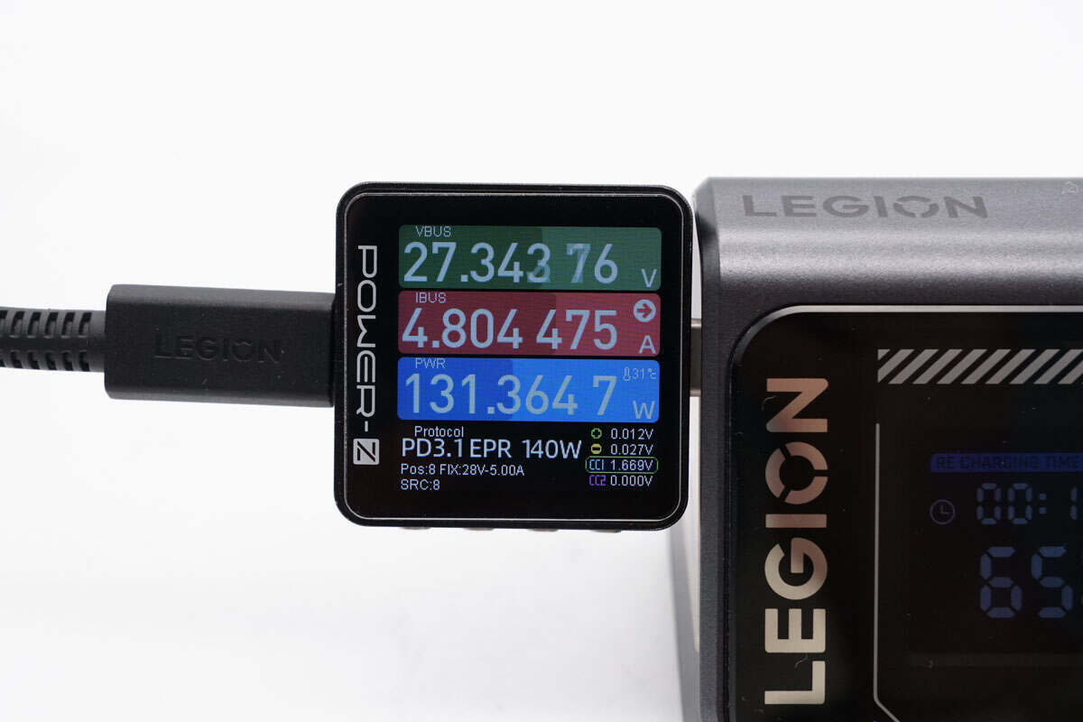

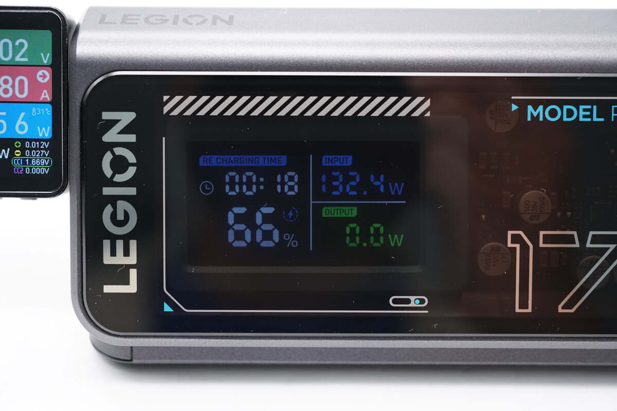

使用140W充电器给拯救者这款移动电源充电,测得输入功率约为131.36W,成功开启PD3.1快充。
同时数显屏上显示输入功率为132.4W,可见误差允许范围内,显示屏的显示结果相当的准确。

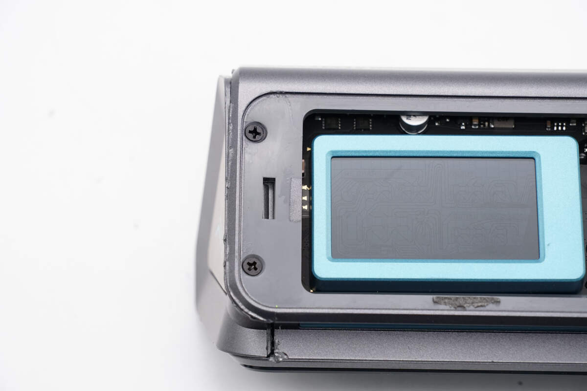

将机身正面装饰板拆下,采用双面胶粘贴固定。
左侧内置左端外壳固定螺丝。

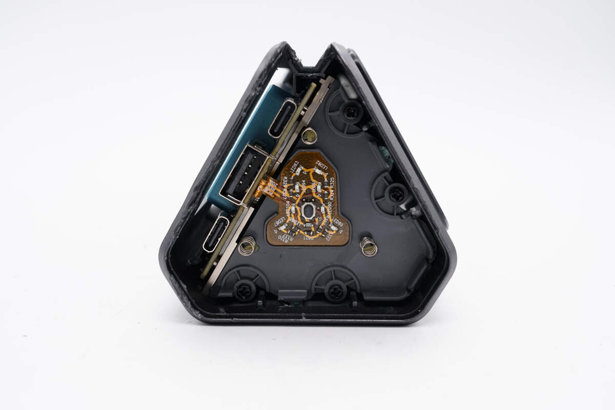

拆掉螺丝打开左端外壳,中心区域固定焊接氛围灯的FPC,三角区域还设有弹簧,边缘壳体处设有四颗固定螺丝。
拆掉另一端金属装饰板,内部也设有FPC和固定螺丝。

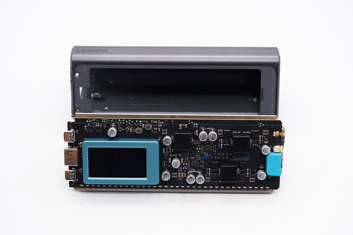

继续拆掉两端螺丝即可将移动电源内部模块取出。

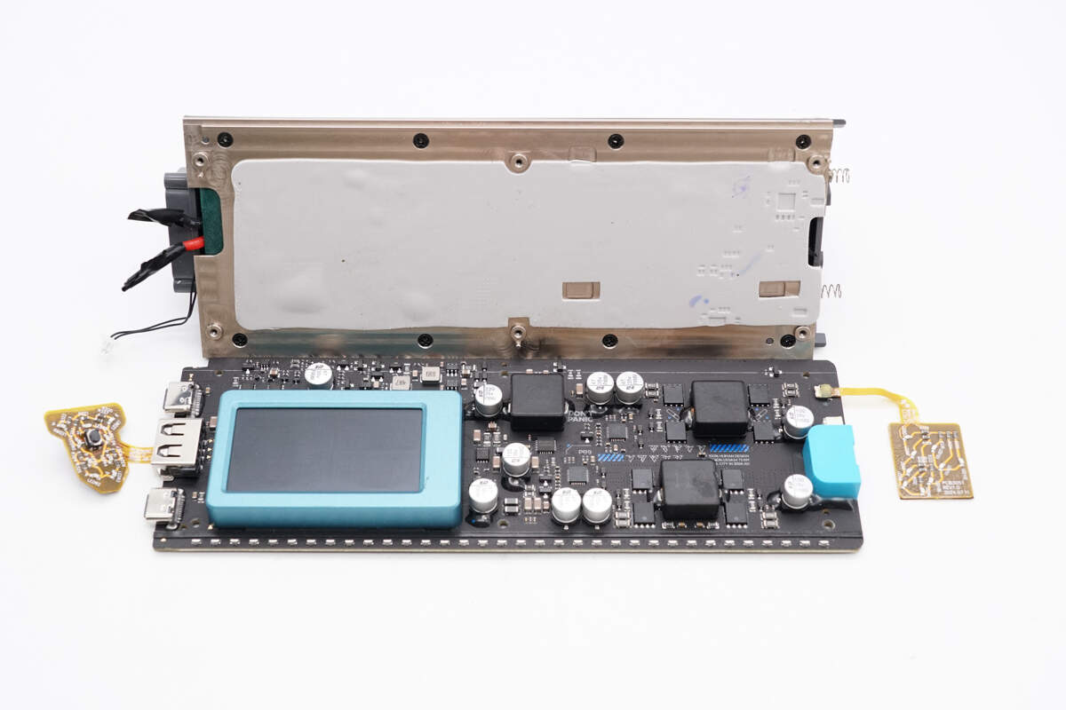

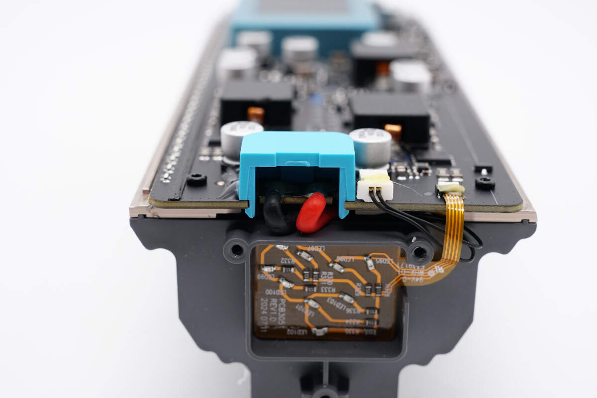

内部模块由PCB板、金属散热板以及电池组组成,电池组装入塑料槽内固定和绝缘保护。
PCB板、金属板以及塑料槽通过螺丝固定。
PCB板通过红黑导线与电池组连接,热敏电阻以及焊接LED灯的FPC均为插拔式设计,方便组装,并且插座打胶加固。

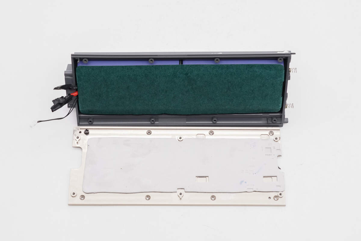

将PCB板拆下并于电池组分离,电路板和金属板之间还设有导热垫帮助传递热量,更好实现散热。
继续拆下金属板,内部电池组接触面贴有青稞绝缘纸保护。

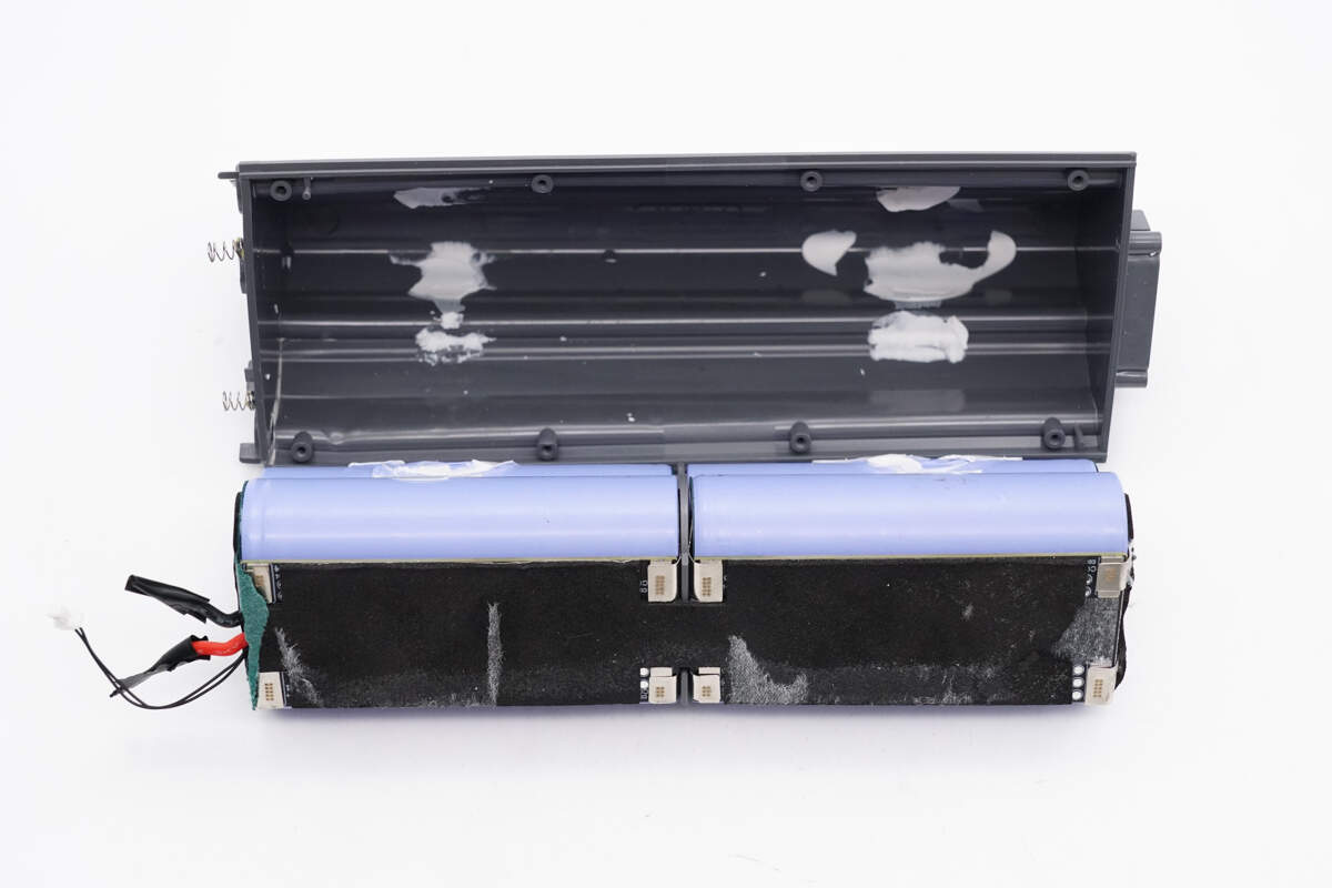

继续将电池组取出,塑料槽内打胶加强固定。

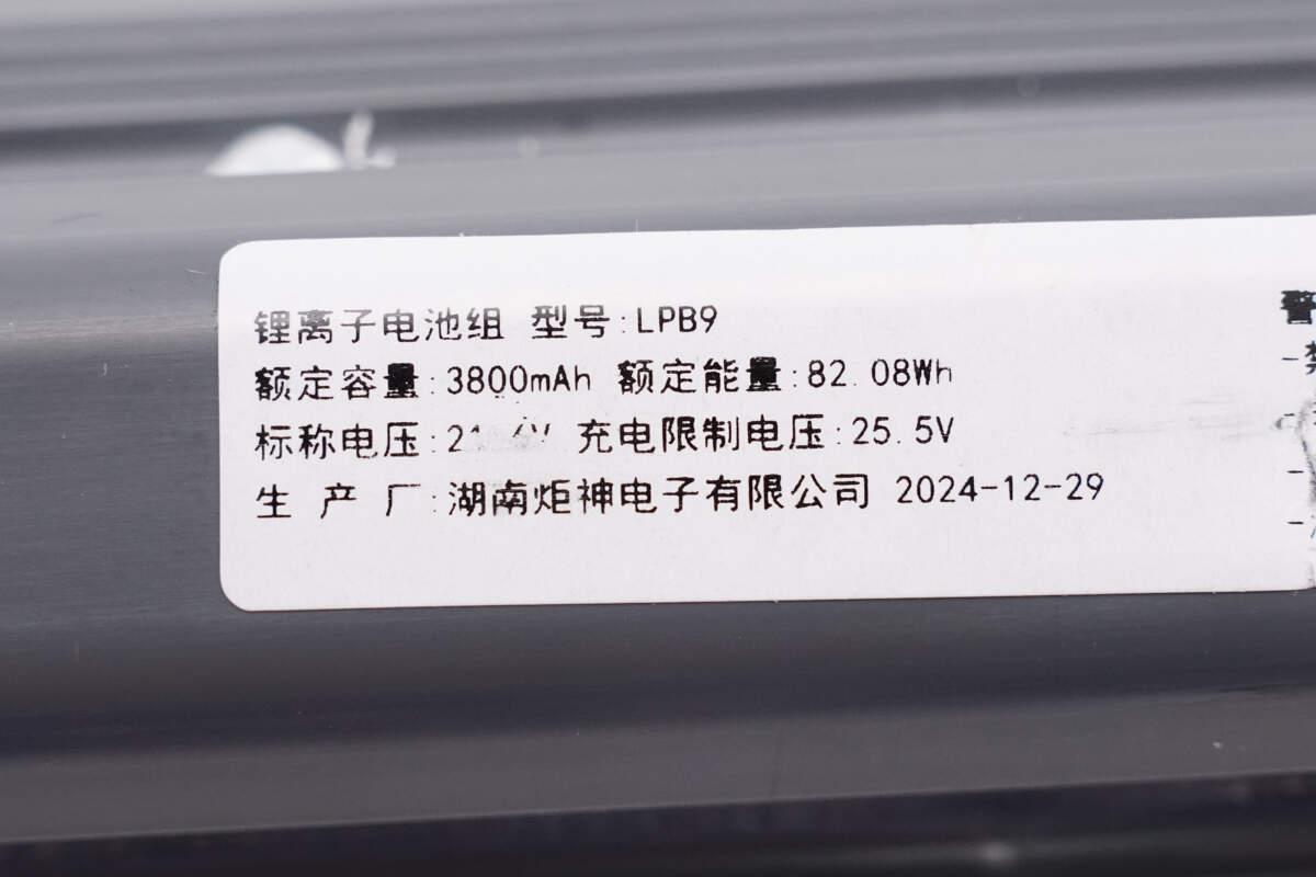

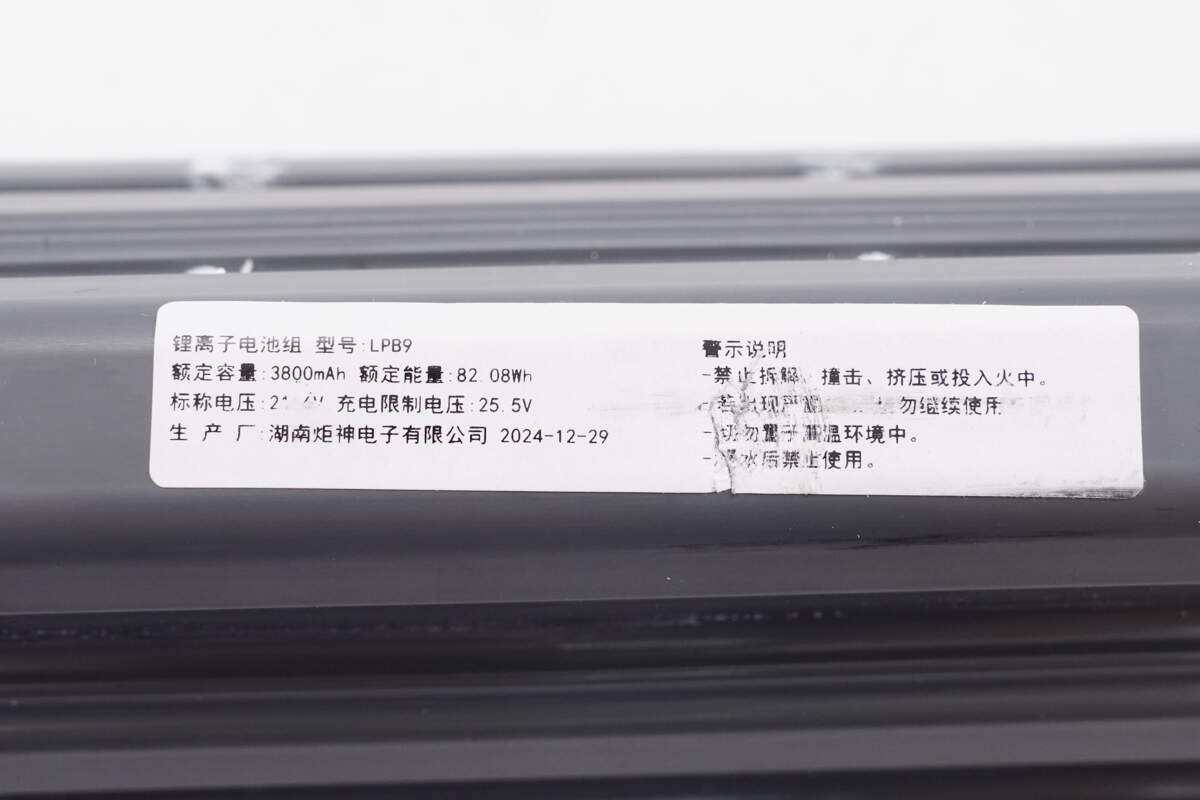

塑料槽上贴有锂离子电池组的参数标签。
锂离子电池组参数特写
型号:LPB9
额定容量:3800mAh
额定能量:82.08Wh
标称电压:21.6V
充电限制电压:25.5V
生产厂:湖南炬神电子有限公司。

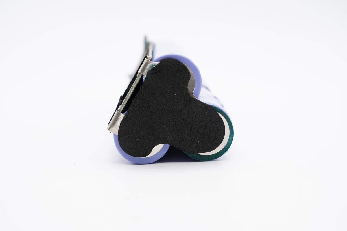

电池组与锂电保护板通过镍片点焊连接,此外设有热敏电阻进行温度监控。
同时两端贴有缓冲保护泡棉。

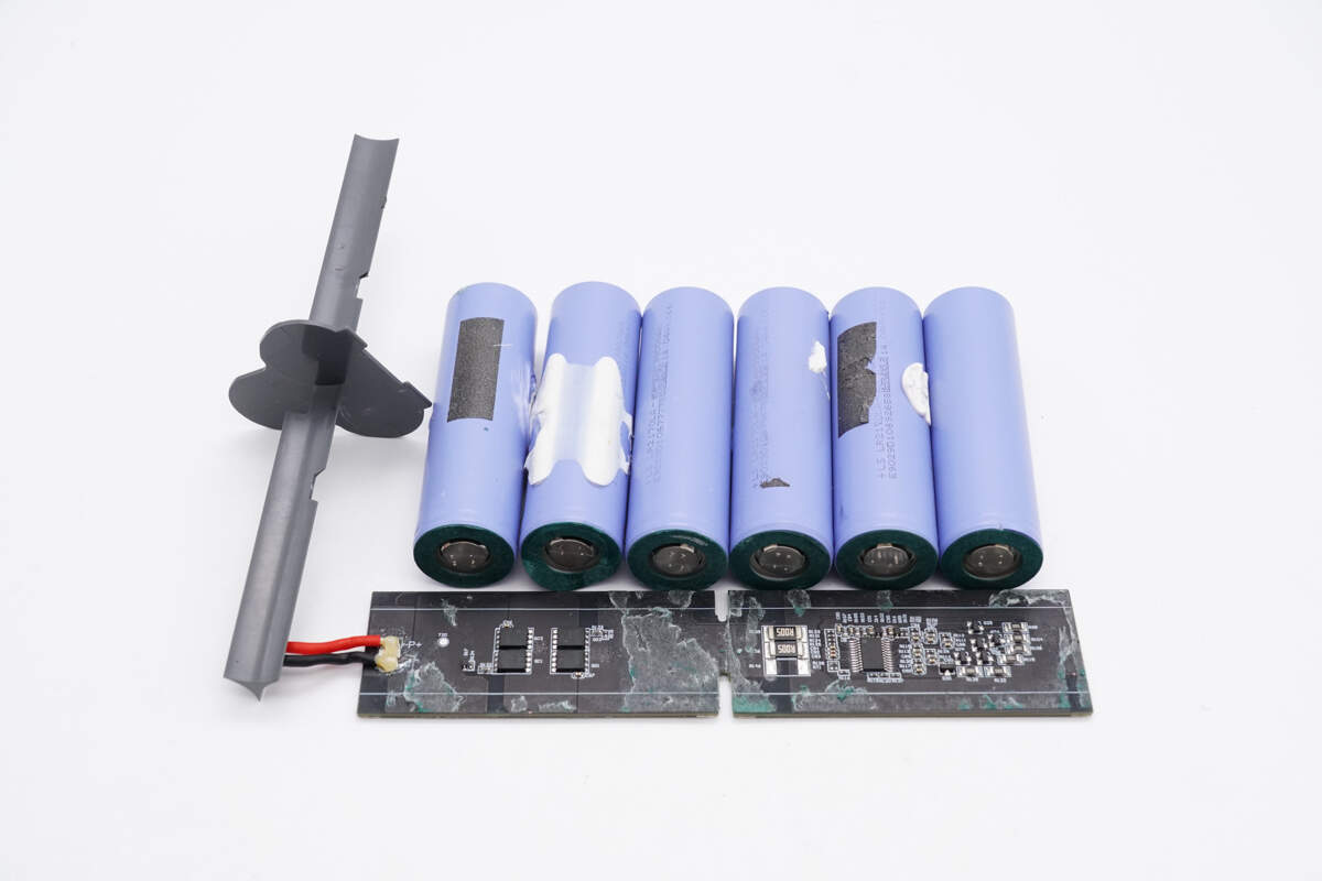

将电池模块完全拆分,电池组由六颗电芯组成,之间通过塑料支架固定和隔离绝缘。

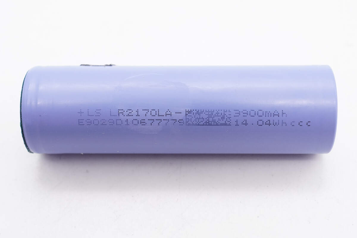

六颗21700锂离子电池来自LISEN力神,型号LR2170LA,这是一款车规级动力电芯,标称电压3.6V,充电限制电压为4.2V。电池容量为4Ah,最大充电电流6A,最大放电电流45A。

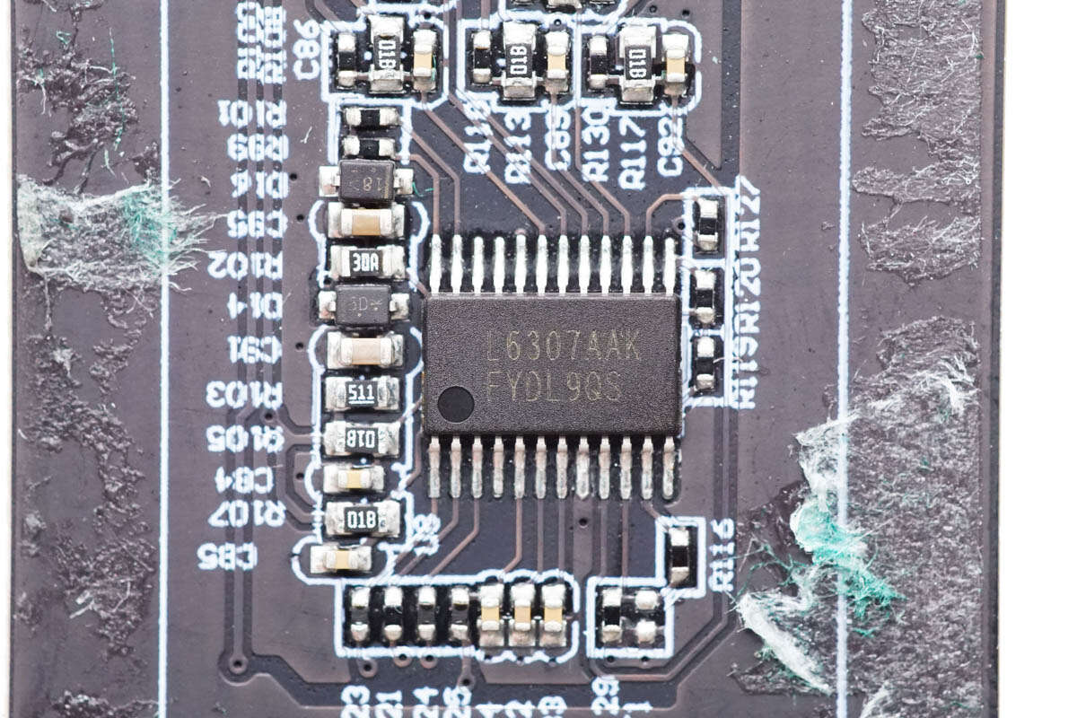

电池保护芯片来自华泰半导体,型号为HTL6307,支持4-7串锂电池或聚合物电池保护,内部集成NMOS驱动电路,可以使用NMOS电池保护管,成本更低性能更好。HTL6307处于正常状态时消耗的电流低于35uA,断电状态低于2uA,采用TSSOP-24封装。

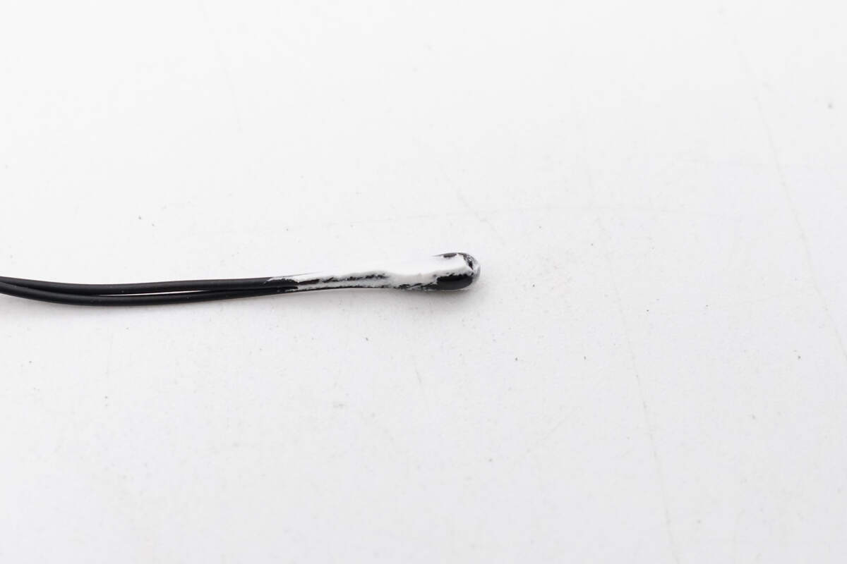

热敏电阻特写。

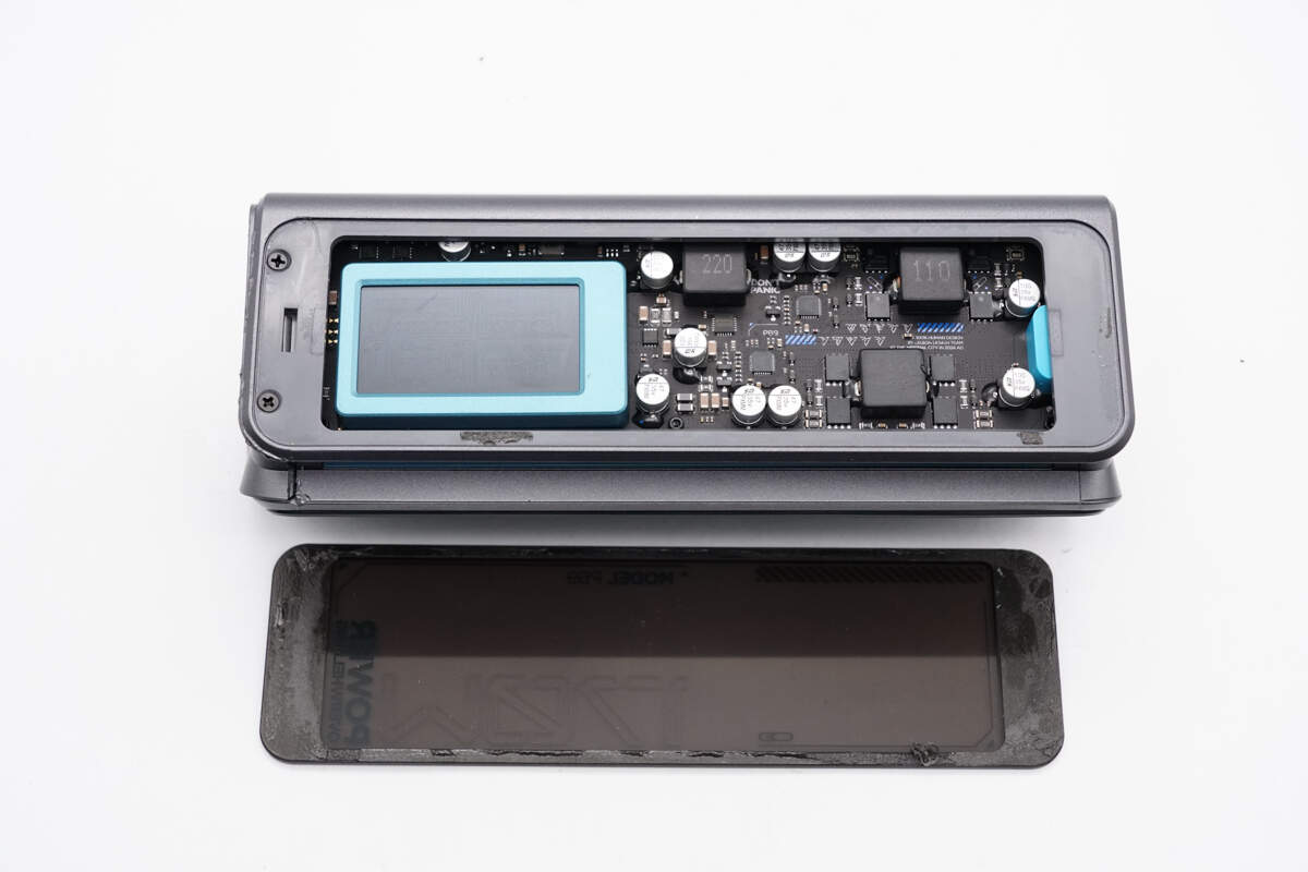

移动电源主板正面显示屏通过塑料框架固定保护。
拆掉框架,屏幕背面贴有缓冲保护泡棉,通过插接件与主板连接。

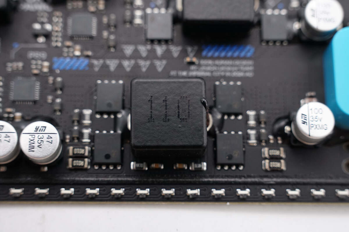

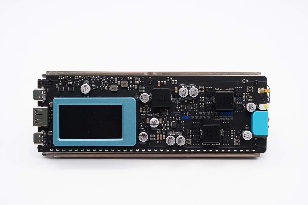

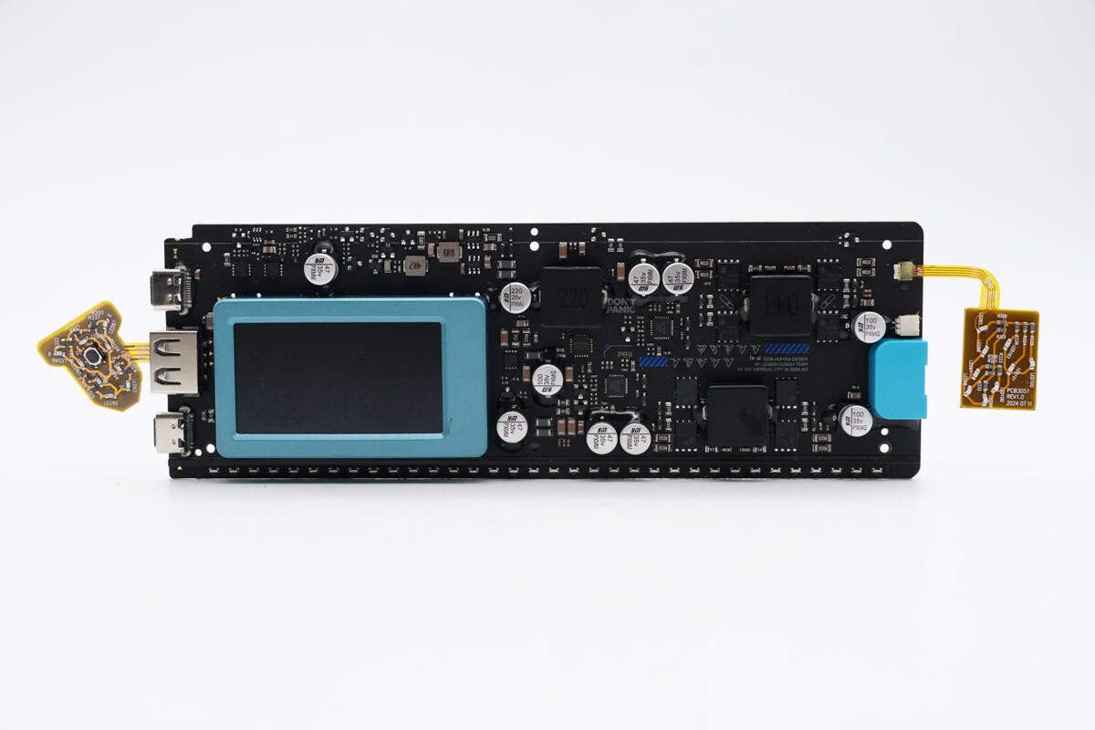

主板正面一览,右侧区域设有2C1A接口输入/输出电路相应的调压控制器、MOS管、电感以及滤波固态电容,左侧屏幕遮盖区域设有MCU、屏幕驱动芯片、USB-C口VBUS开关管等器件,下方边缘设有一排LED灯。

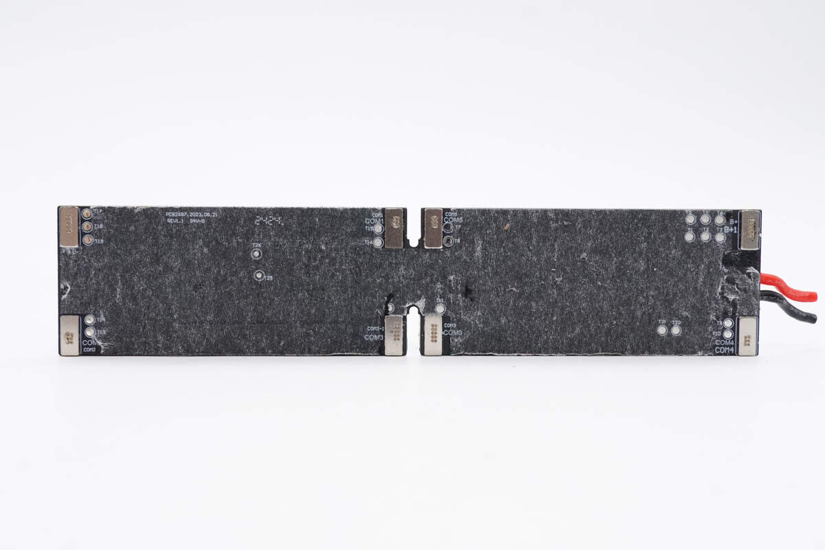

PCBA模块背面一览,部分区域露铜设计帮助散热,右侧接口附近设有两个USB-C接口的协议芯片。

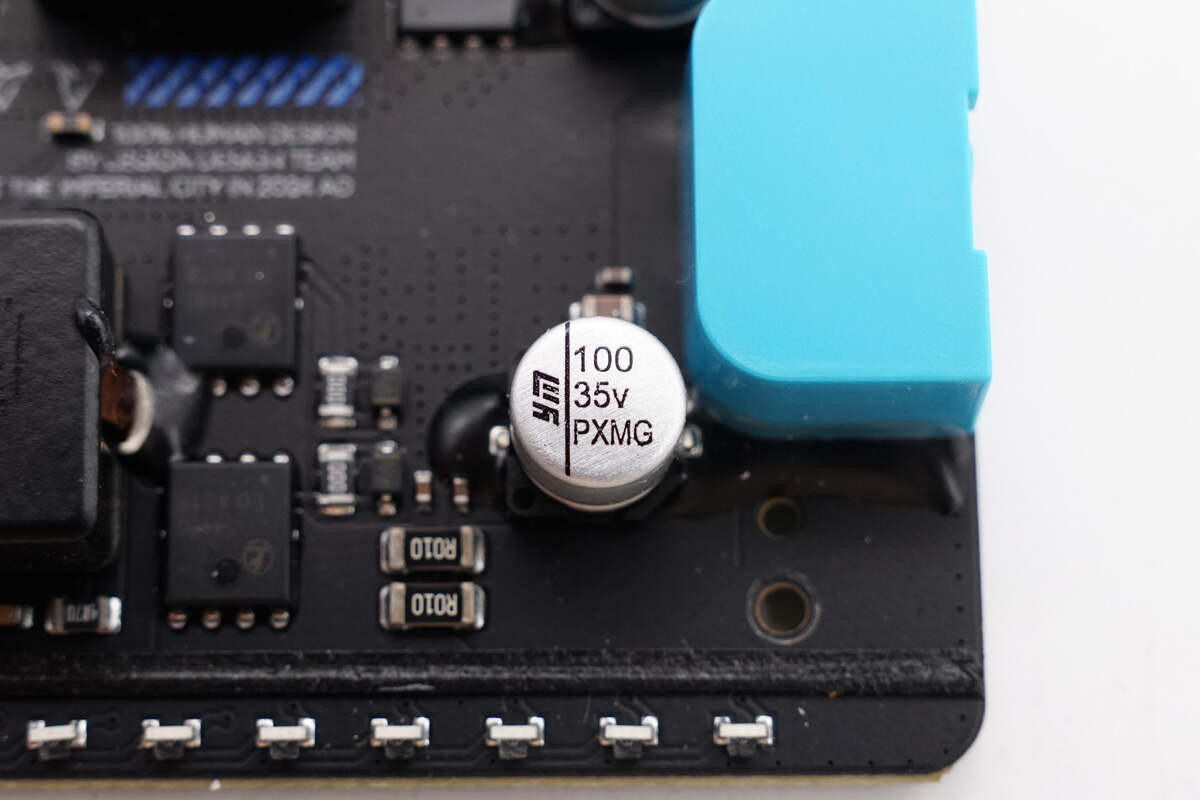

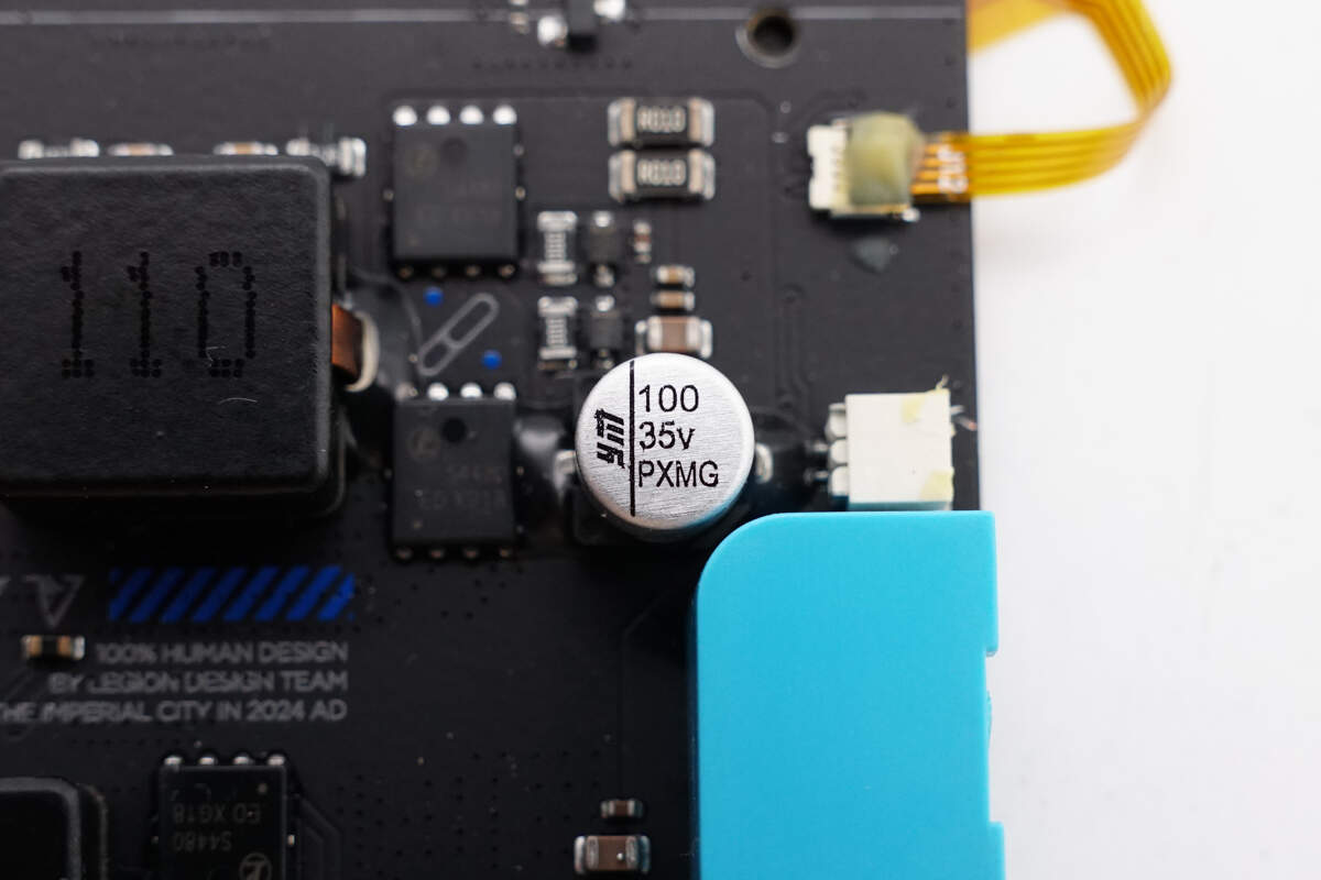

电池端滤波电容来自永铭,为VPX系列贴片固态电容,规格为35V100μF。
另一颗滤波电容规格相同,两颗并联。

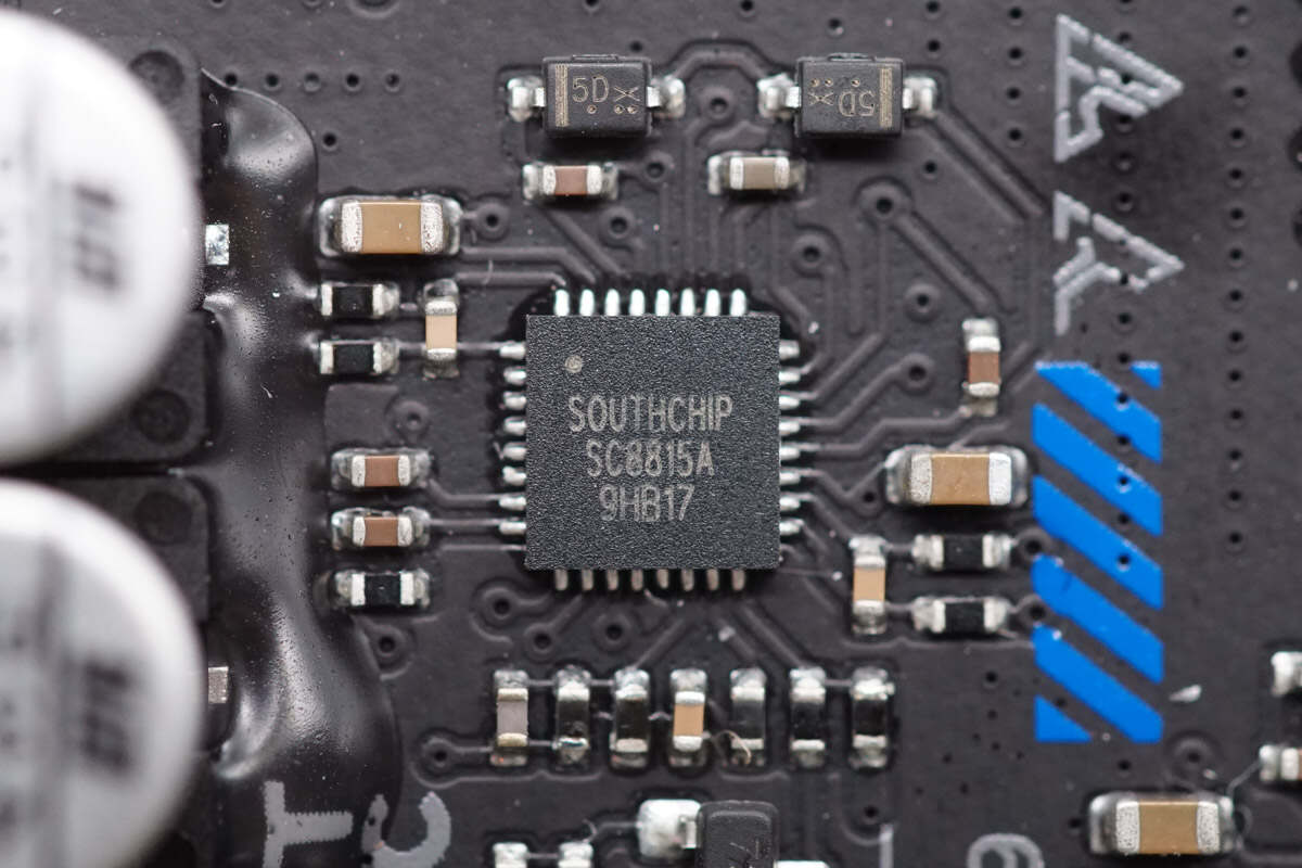

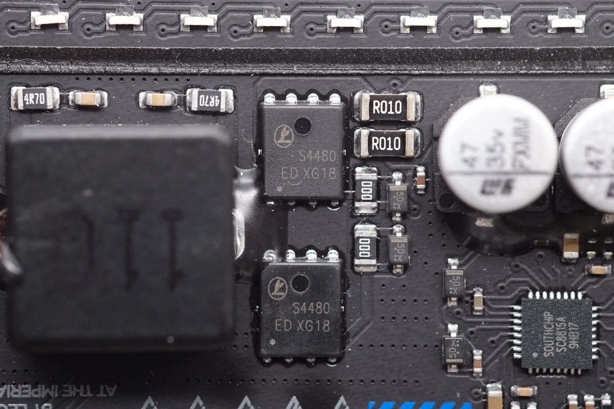

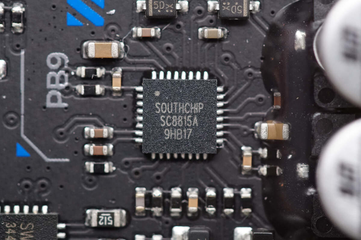

用于USB-C接口的同步升降压控制器来自南芯科技,型号SC8815A,是一颗高效双向同步升降压控制器,支持1-6节电池充电,具备I2C接口,芯片支持完整的锂电池充电管理,其中电池充电电流和电压,反向放电输出电压,输入输出电流限制均可由I2C总线控制。
SC8815A内置10位ADC,具备充电状态指示,支持自动适配器插入和负载插入检测,具备欠压保护、过压保护和过流保护,并且支持短路保护和过热关断保护。芯片采用QFN32封装,适用于PD快充移动电源,USB-C集线器,工业电源应用。
南芯科技 SC8815A 资料信息。

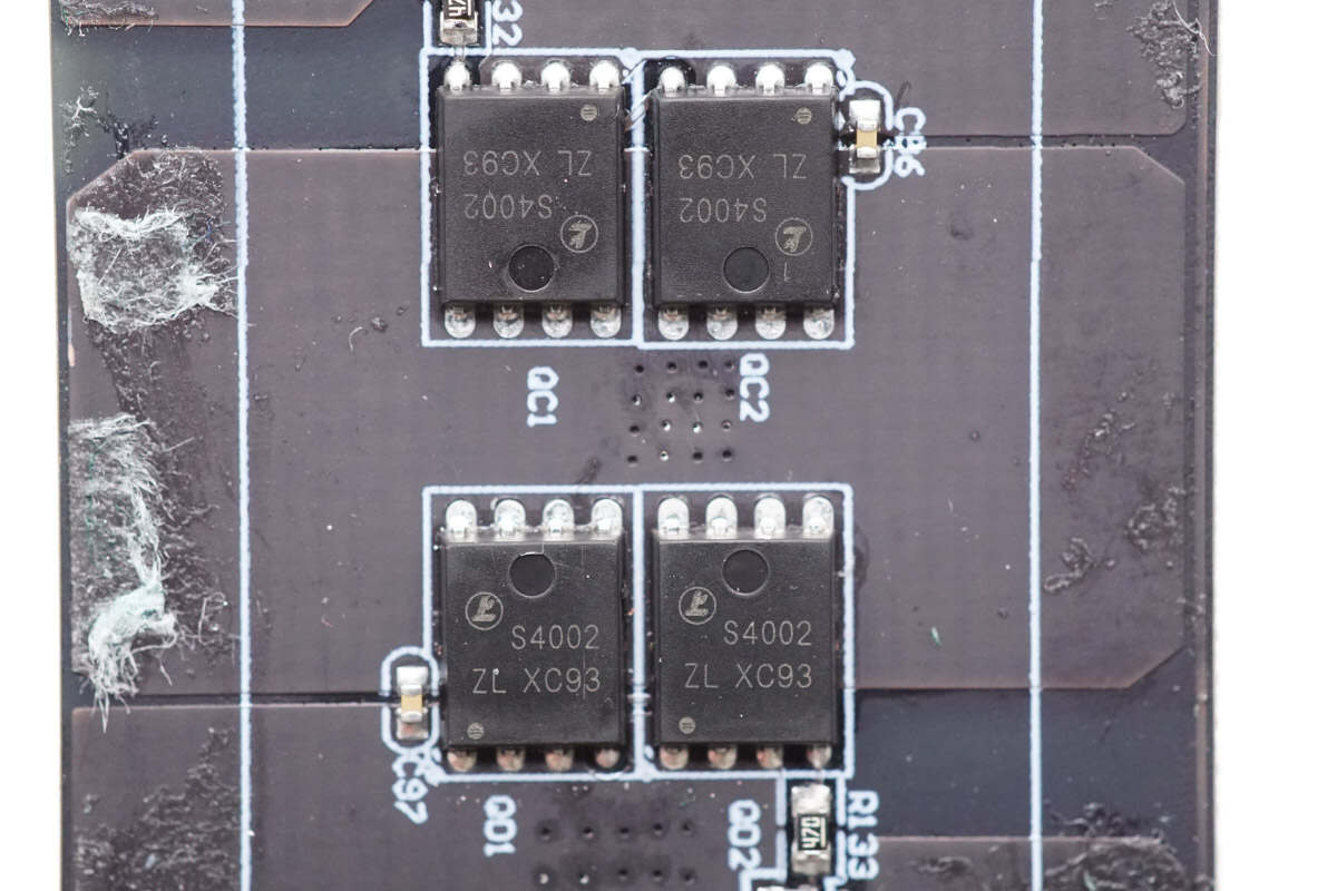

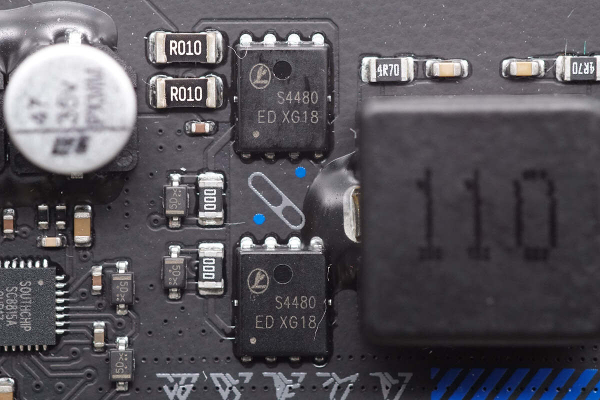

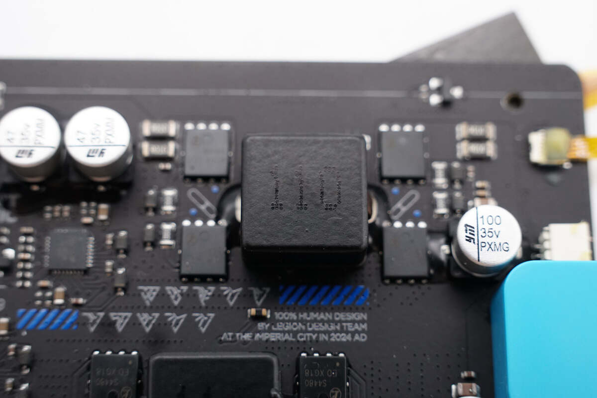

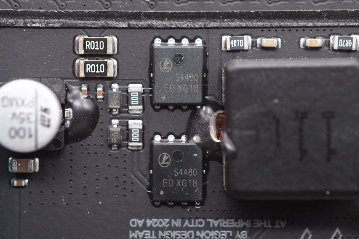

搭配的四颗同步升降压MOS管也是来自领泰半导体,型号相同,均丝印S4480。
另外两颗同步升降压MOS管特写。
搭配的合金电感特写。

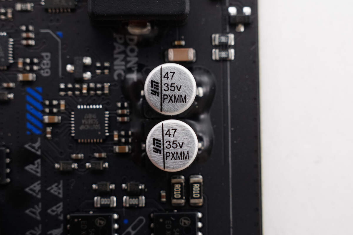

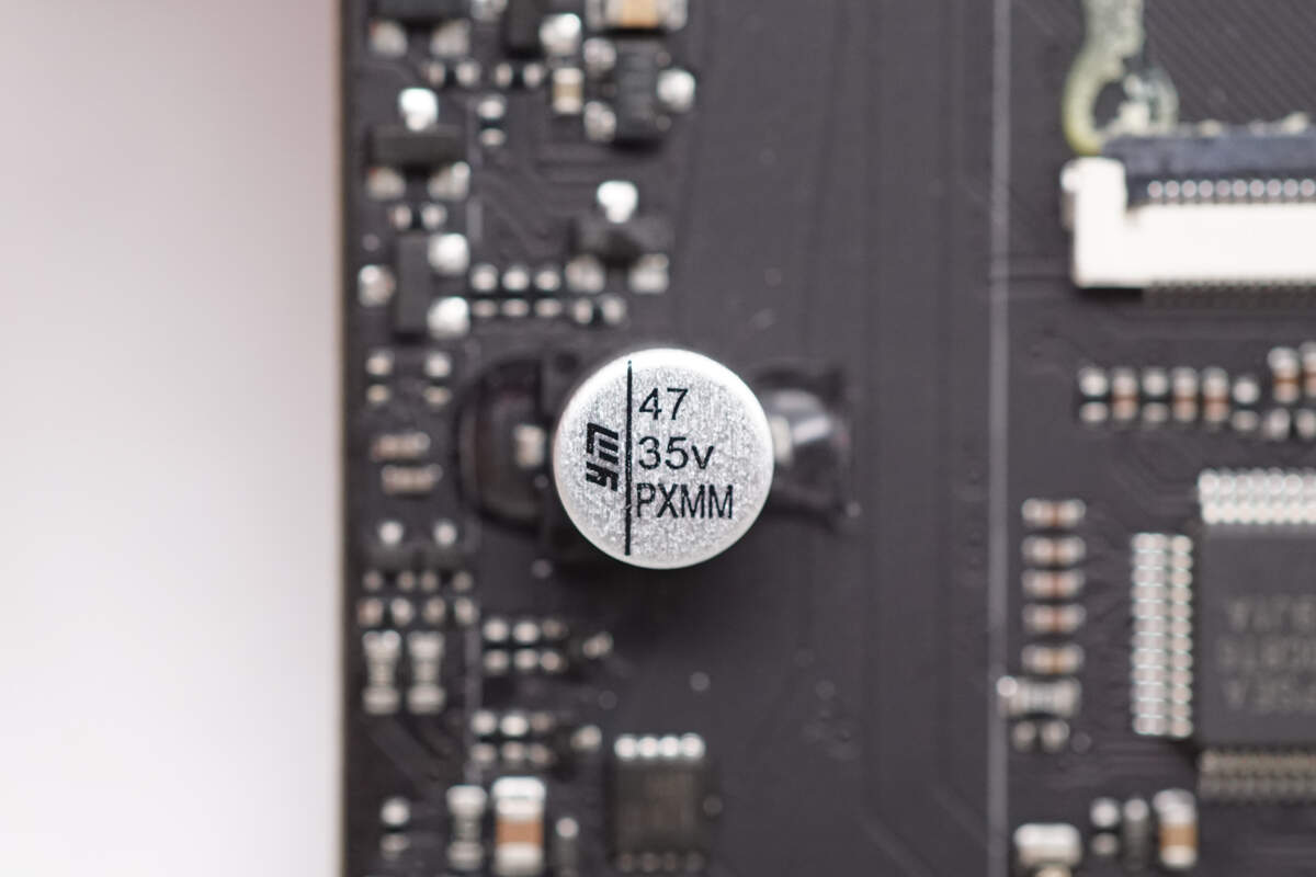

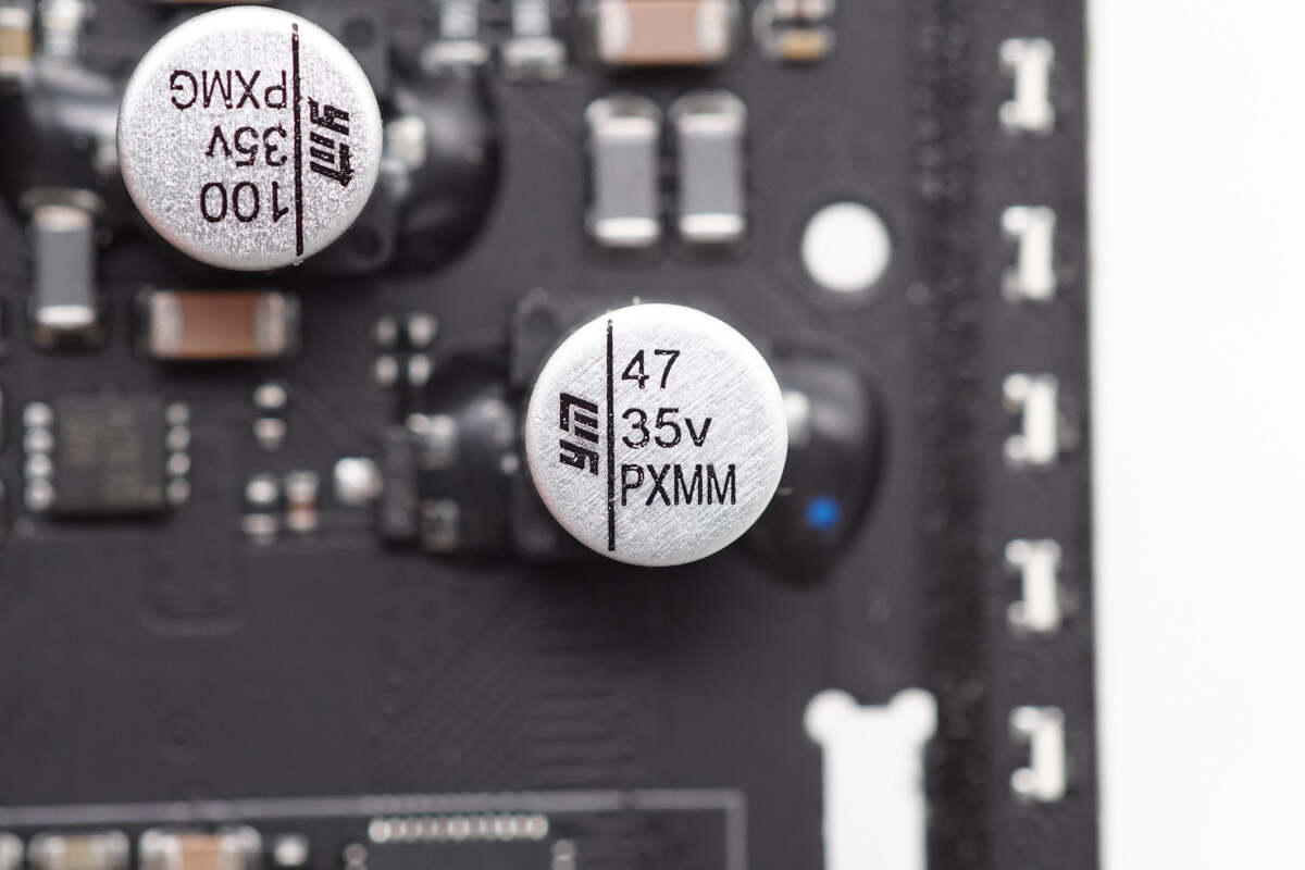

两颗输出滤波固态电容来自永铭,规格均为35V47μF。
另一颗输出滤波电容也来自永铭,规格也是35V47μF。

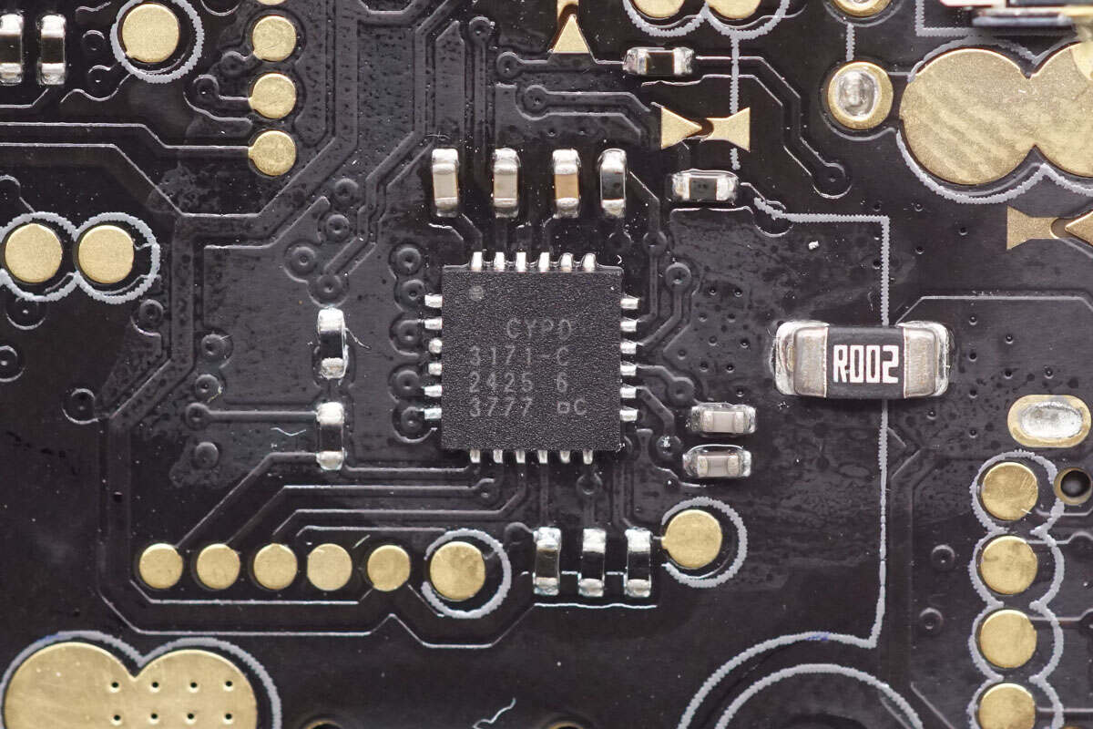

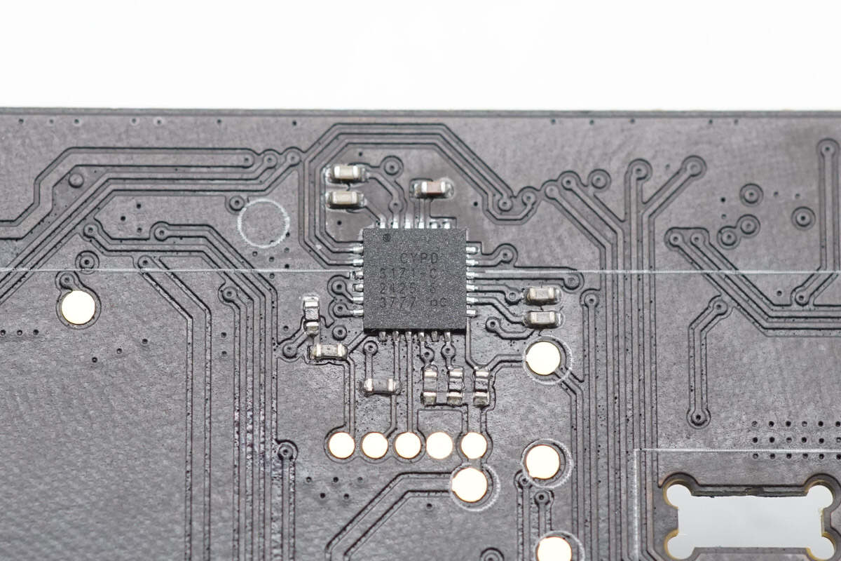

协议芯片来自英飞凌,型号CYPD3171,是一颗支持USB PD3.1移动电源应用的协议芯片,为CCG3PA系列,其内建ARM Cortex-M0处理器,64KB Flash 8KB SRAM,支持双向应用。CYPD3171支持USB-C和USB-A口应用,支持丰富的快充协议,内置系统级保护功能,支持VBUS到CC短路保护,支持过压,过流,欠压和短路保护,采用QFN24封装。

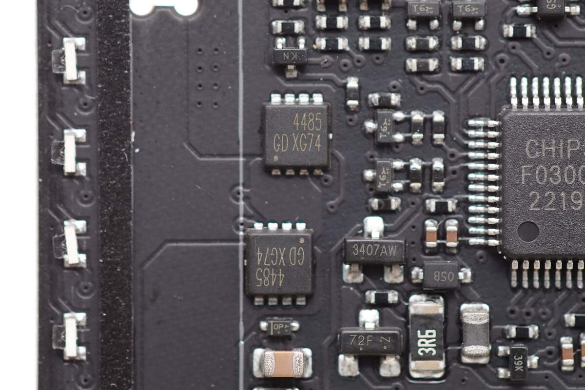

两颗VBUS开关管丝印4485。

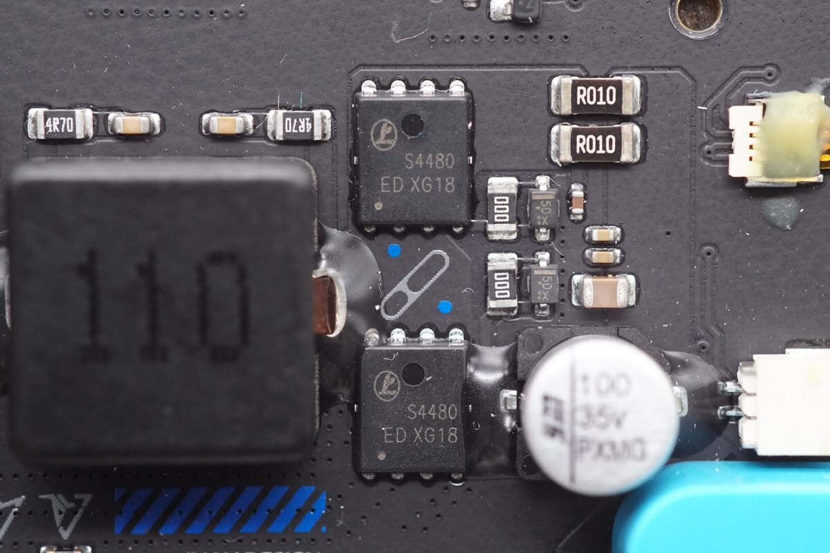

四颗同步升降压开关管也是采用领泰半导体丝印S4480的MOS管。
另外两颗特写。
搭配的合金电感特写。

另一个USB-C接口的协议芯片也是采用英飞凌CYPD3171。

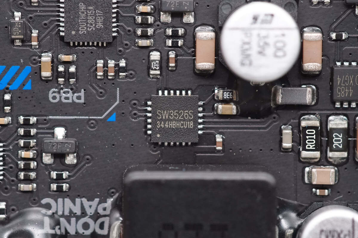

USB-A口的降压协议芯片来自智融科技,型号SW3526S,芯片内部集成3.5A高效率同步整流降压转换器,支持PPS、PD、QC、AFC、FCP、SCP、PE、SFCP、低压直充等充电协议,支持CC/CV模式,外部仅需少量器件,即可组成完整的高性能多快充协议充电解决方案。
得益于芯片的高集成度,SW3526S将传统快充降压方案中协议芯片,同步降压控制器和降压MOS管全部浓缩集成在一个封装内部,极大的简化了多口快充的电路设计。此外,新款特斯拉采用锂电池代替铅酸电池,电池电压达到16V,满足15V档位输出。
智融SW3526S详细规格资料。
充电头网拆解了解到,智融科技SW3526S此前还被3W特斯拉焕新版Model 3中控扩展坞H062S、电小二户外电源1000 Pro 2等产品采用,芯片性能质量获客户一致认可。

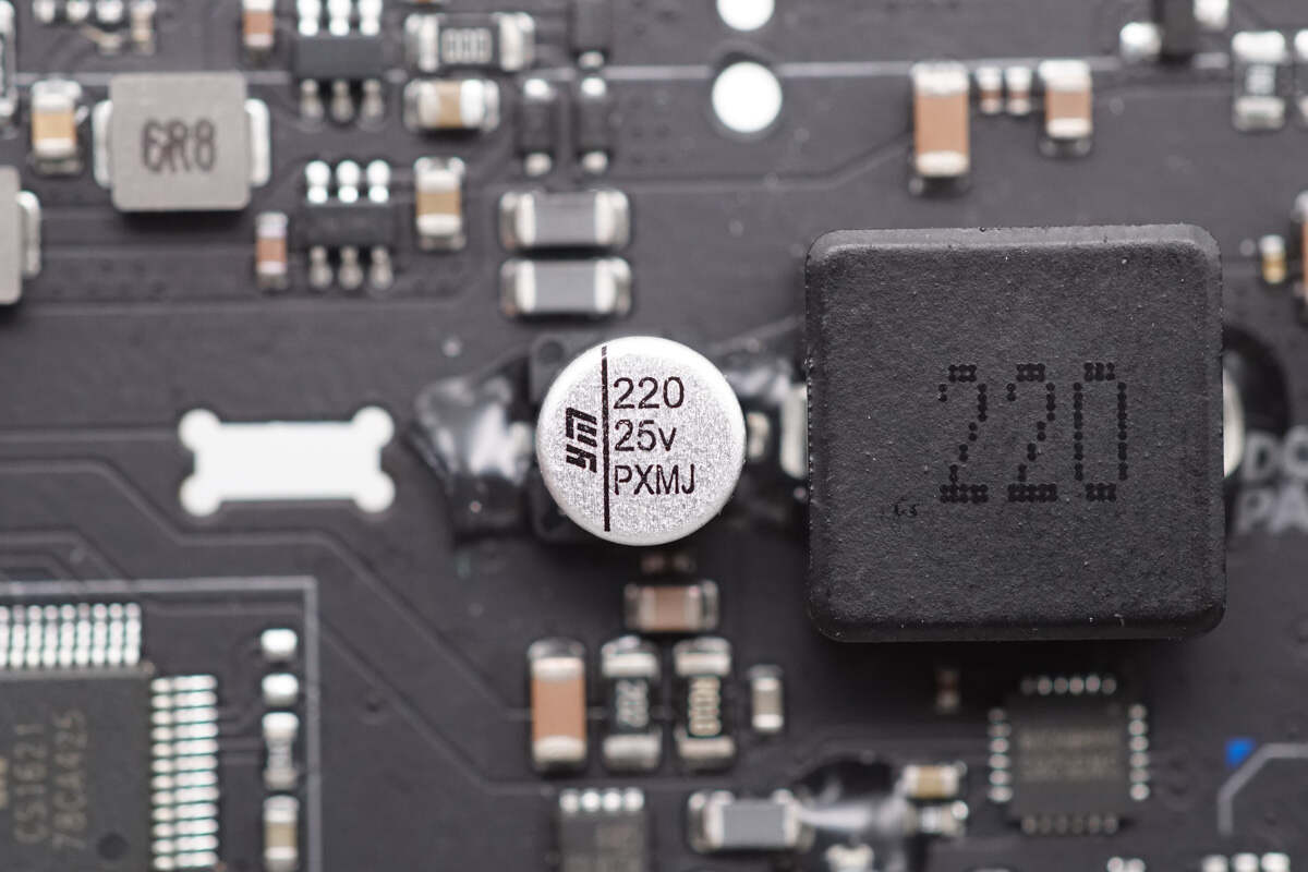

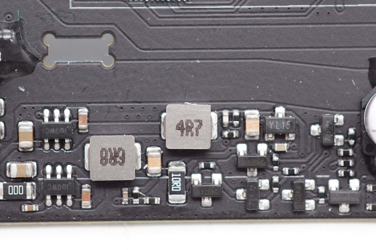

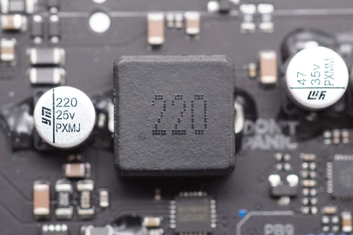

搭配使用的22μH降压电感特写。
一旁的输出滤波电容来自永铭,规格为25V220μF。

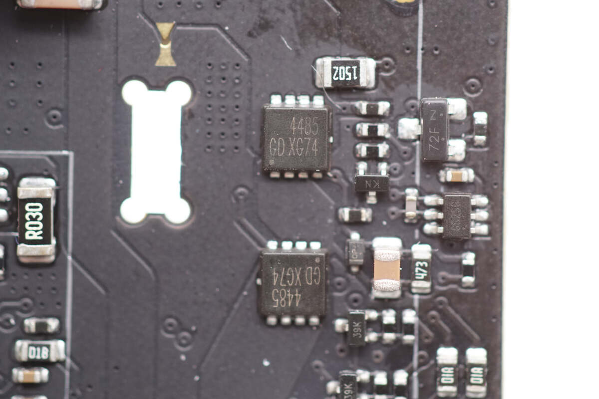

丝印4485的MOS管用于USB-A接口供电控制。
丝印8810的MOS管用于USB-A接口输出控制。

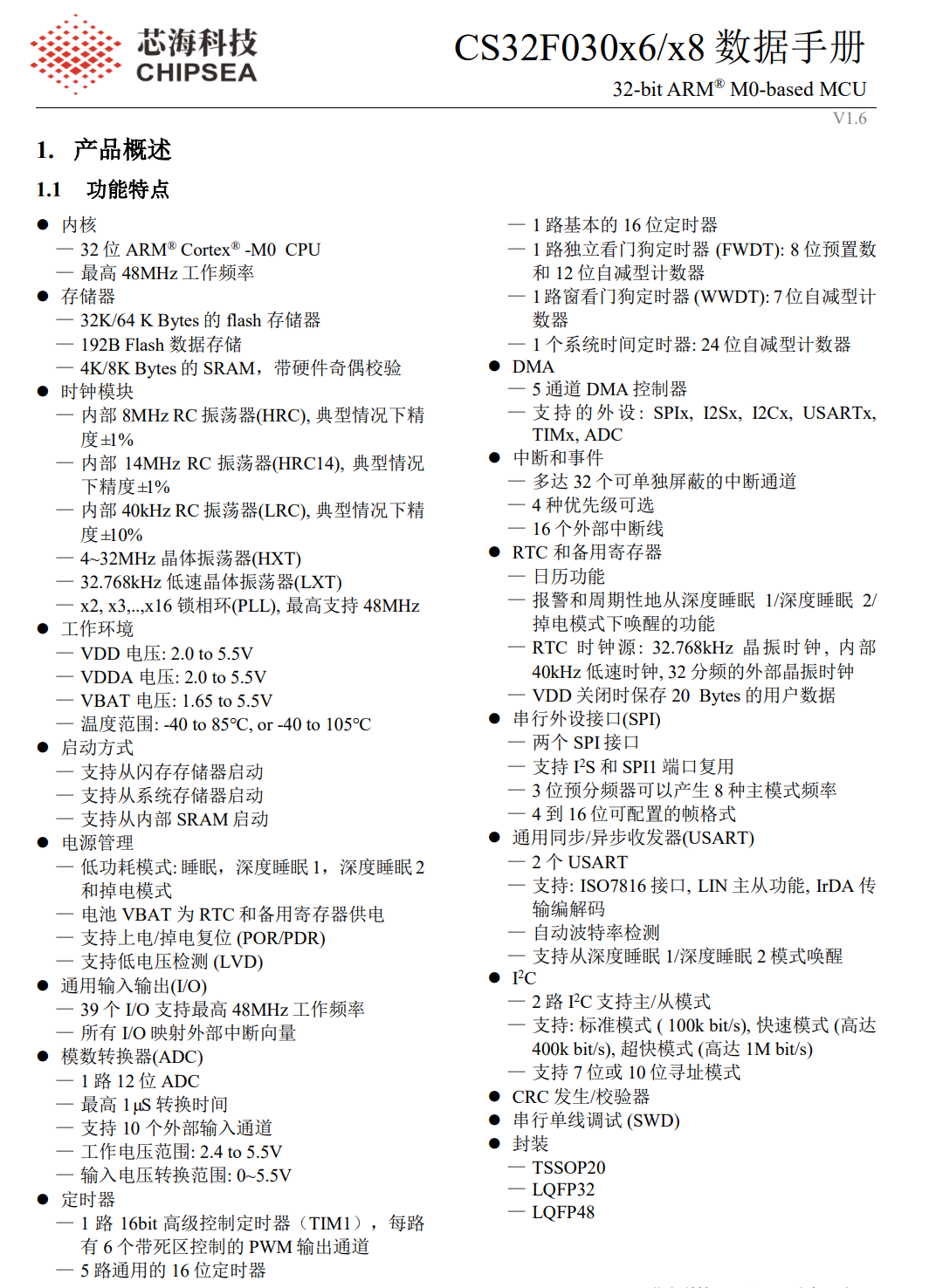

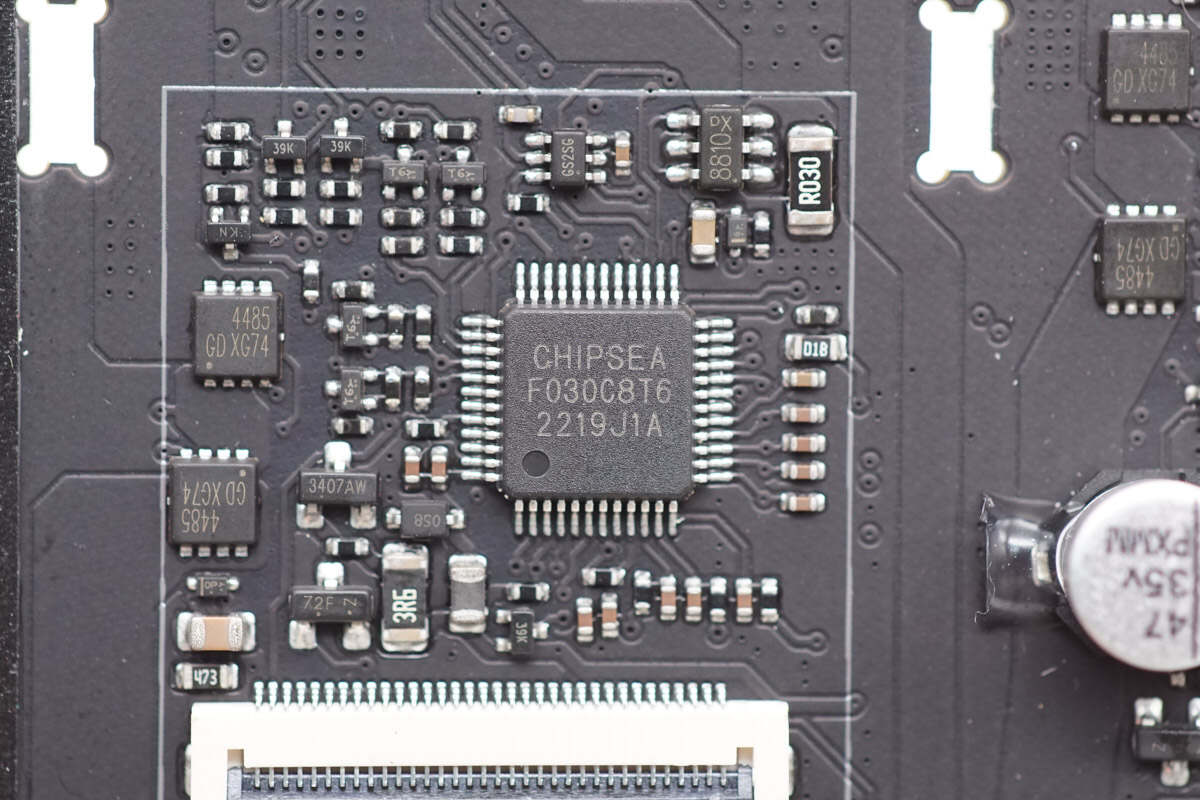

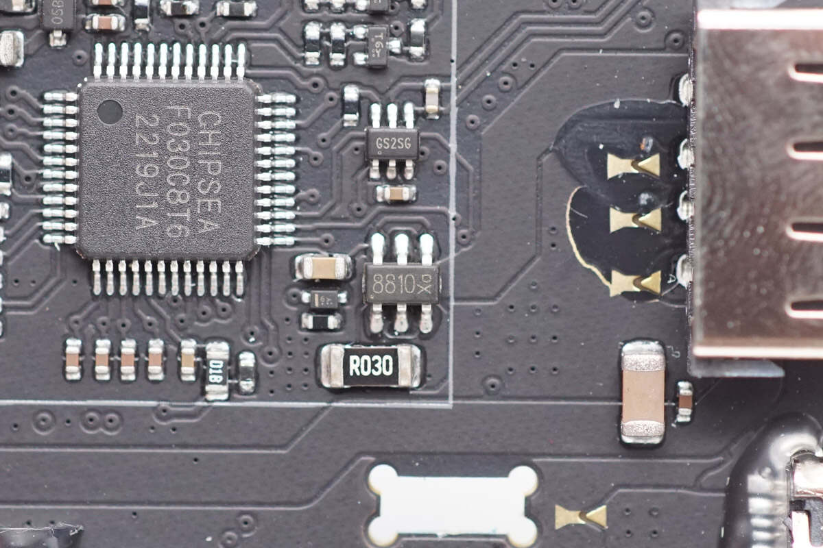

移动电源主控MCU来自芯海科技,型号CS32F030C8T6,芯片内置48MHz主频 ARM Cortex-M0 CPU,集成64KB FLASH和8KB SRAM,具备两个UART接口,两个SPI接口和两个I2C接口,采用LQFP48封装。
芯海科技 CS32F030 资料信息。

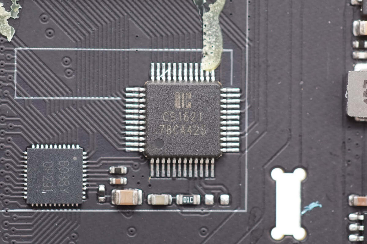

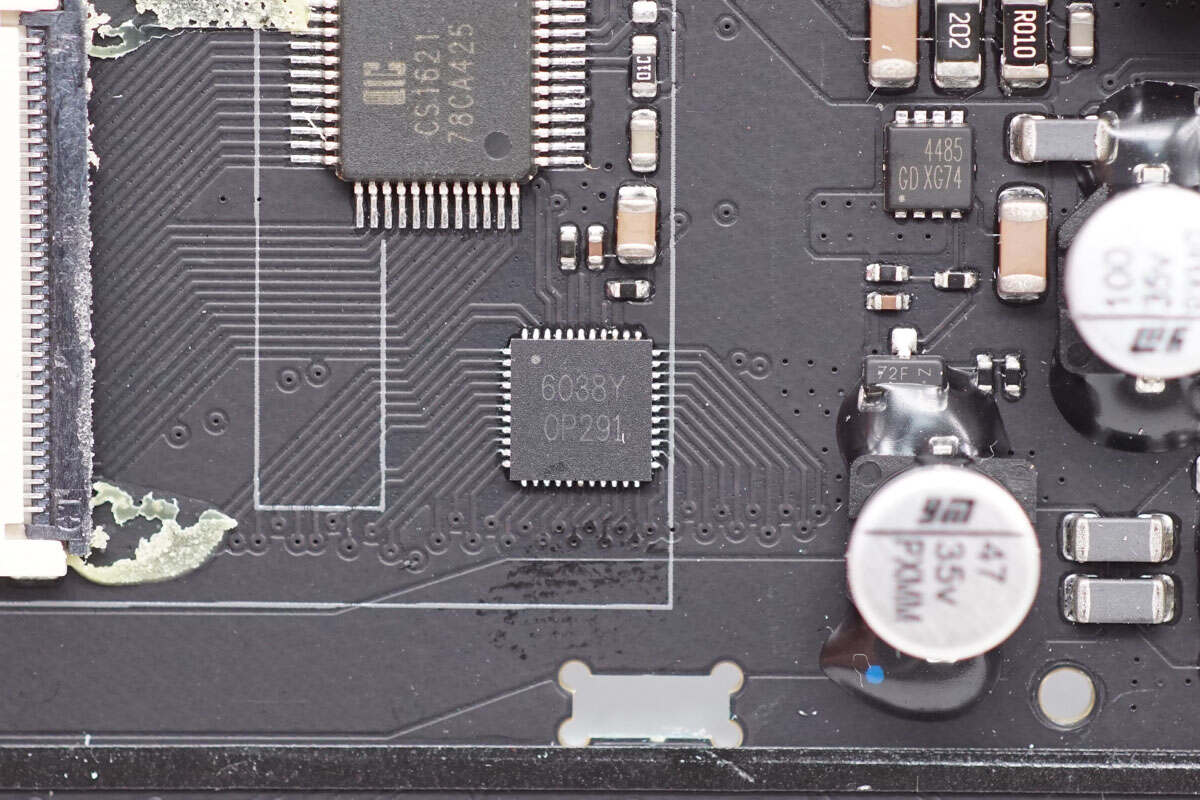

显示驱动芯片来自中微爱芯,型号CS1621,支持32列4行LCD驱动控制,采用LQFP48封装。

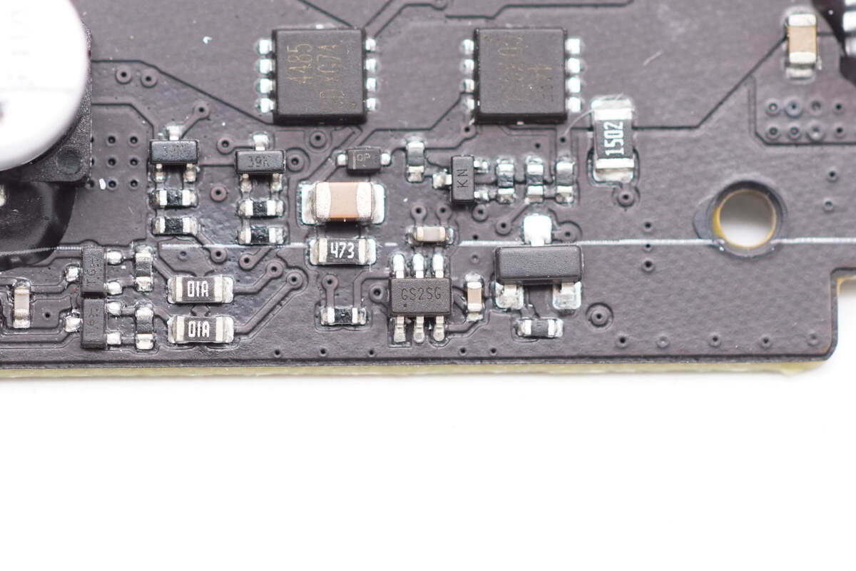

用于LED氛围灯控制的芯片特写,丝印6038Y。
丝印Iu的两颗同步降压转换器采用矽力杰SY8301,降压为MCU和LED氛围灯供电,内部集成开关管,支持最高40V输入电压,输出电流1A。
分别搭配的降压电感特写。

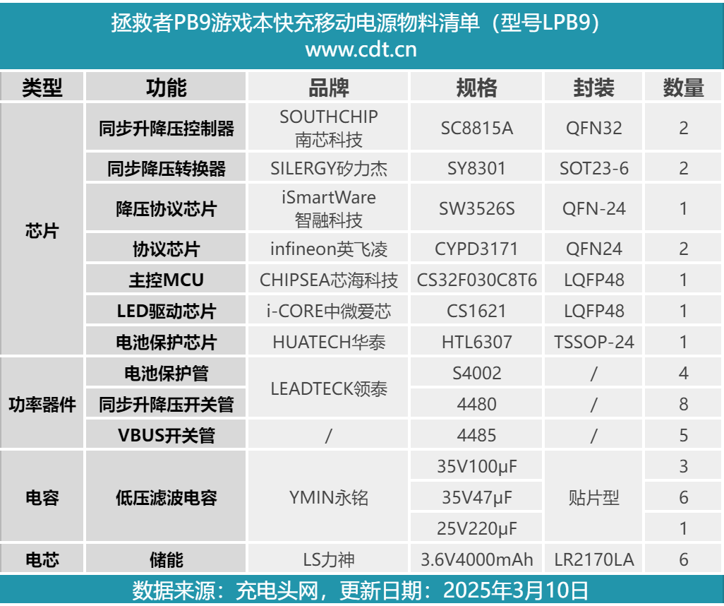

最后附上拯救者PB9游戏本快充移动电源的核心器件清单,方便大家查阅。
拯救者PB9游戏本快充移动电源采用独特的三棱柱造型设计,同时机身加入透明装饰板、氛围灯、金属按键等元素设计,整体的科技感十足。在保证用户获得极致快充体验的同时,带来更好的电竞氛围感。产品还兼顾了大功率、长续航、便携性等设计,各方面均没有短板,是当下联想拯救者电竞本的很好搭档。
充电头网通过拆解了解到,移动电源内部使用六节力神21700电池串联,这是一款车规级动力电芯,具备极强的充放电能力,有效降低充放电的温升。电池组内部设有塑料支架,用于绝缘隔离,增强可靠性。电池保护芯片采用华泰半导体HTL6307,并设有均衡电路,电池组还粘贴热敏电阻进行温度检测。
移动电源部分为三路独立的电路设计,两路USB-C接口采用南芯SC8815A同步升降压控制器搭配英飞凌CYPD3171协议芯片的组合,USB-A接口输出采用智融科技SW3526S降压协议芯片,使用芯海科技CS32F030C8T6 MCU用于移动电源整机控制和参数显示,并采用永铭多颗贴片型固态电容滤波。PCBA模块粘贴导热垫,通过铝合金框架散热,降低温升。
