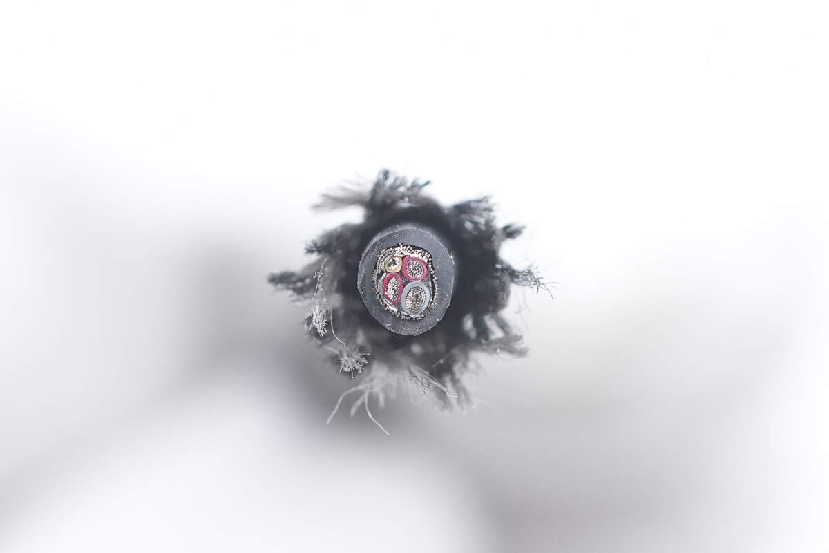

以USB-C端子内部PIN脚为例,充电线一般只包含VCC(电源正极)和GND(电源负极)两根线芯,仅用于提供电源电力传输功能。

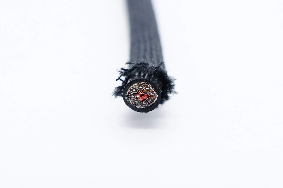

数据线通常包含VCC(电源正极)、GND(电源负极)以及两个用于数据传输的通信线,一般来说,数据线可以当做充电线使用,但反之则不行,或影响传输速率。需要注意的是,线材若支持私有充电协议,其内部线芯会有所变化。

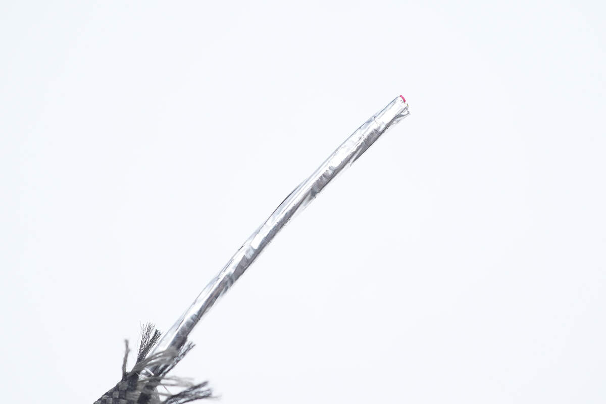

在线芯缠绕方面,充电线由于专注于快充能力,在电力传输的发热量上偏大,因此多见隔热屏蔽铝箔缠绕设计;数据线由于数据传输速率快,防止数据传输时发生干扰,多见外部抗磁屏蔽模块、内部屏蔽网或是屏蔽铝箔设计。

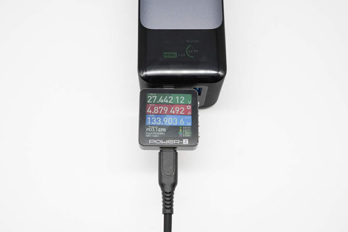

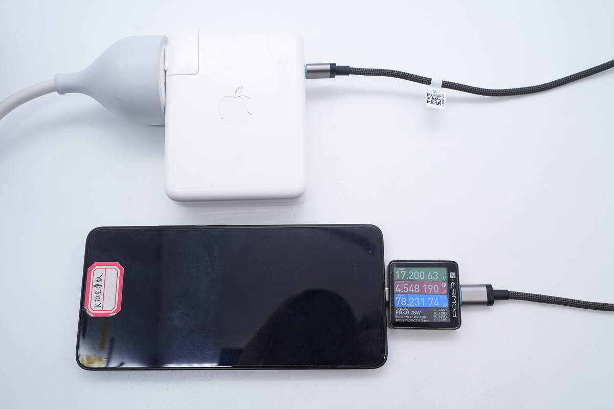

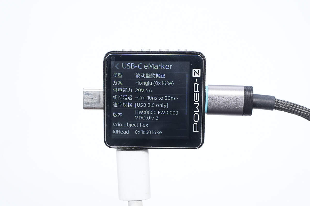

充电线在进行高质量的电力传输,可实现PD 100W、PD 3.1 140W/240W等更高的传输功率,但一般会支持较低的数据传输速率(USB 2.0 480 Mbps),常用于普通的数据传输,传输耗时多,速率缓慢。
