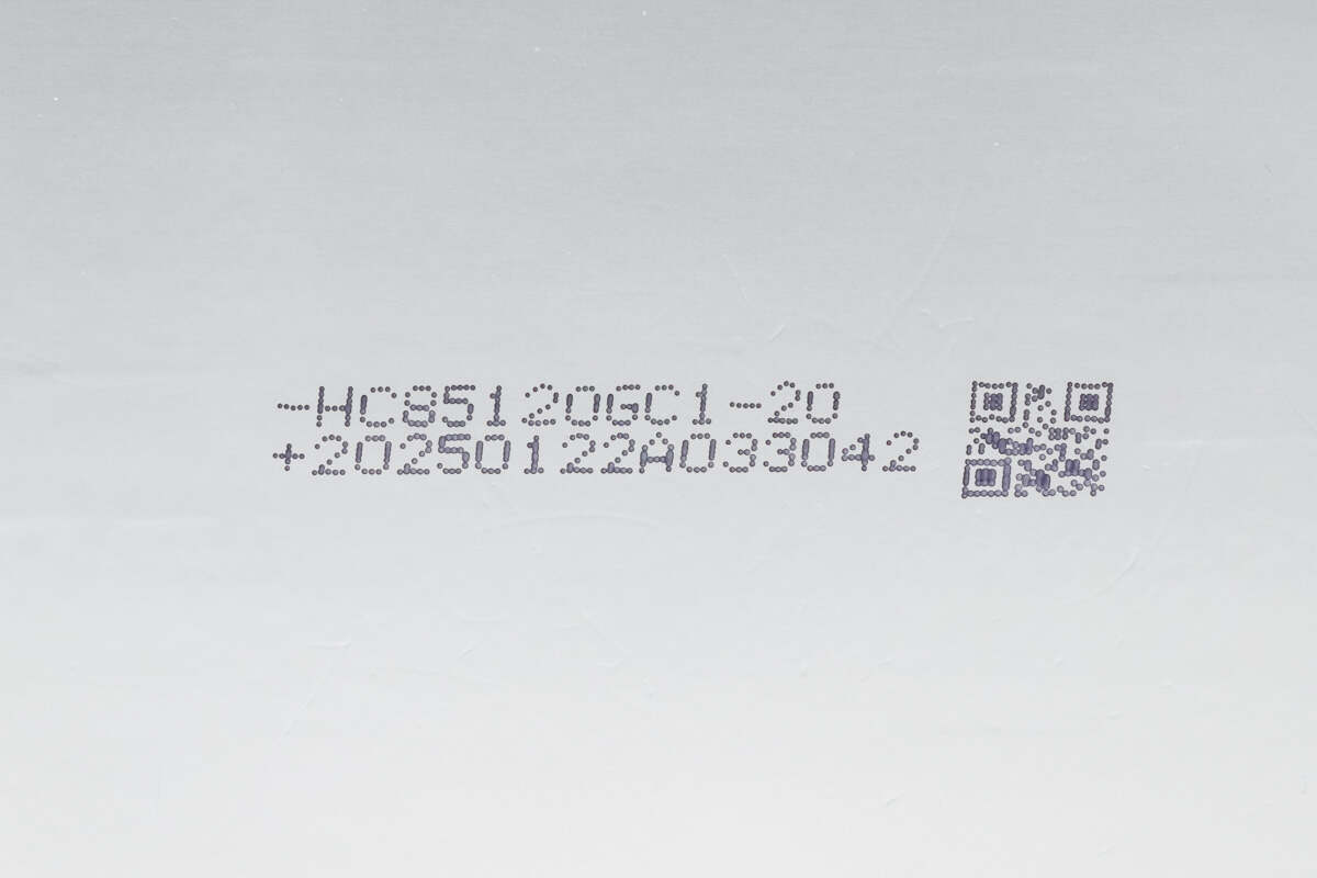

合源锂创HC85120GC1–20半固态电芯正面印有相关参数字样:
型号"HC85120GC1–20”及“+”、“-”正负极标识;
下方印有出厂批号,右侧还有生产信息二维码,可用于追述生产信息。

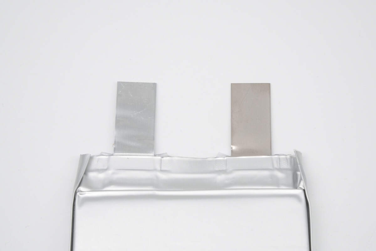

电芯顶面正负极极耳特写,强化极耳长度适中,为长方形外观,镍片材质,表面光洁强度较高。
电芯侧面可见合源锂创双折边封装,铝塑膜贴合紧密无空隙。

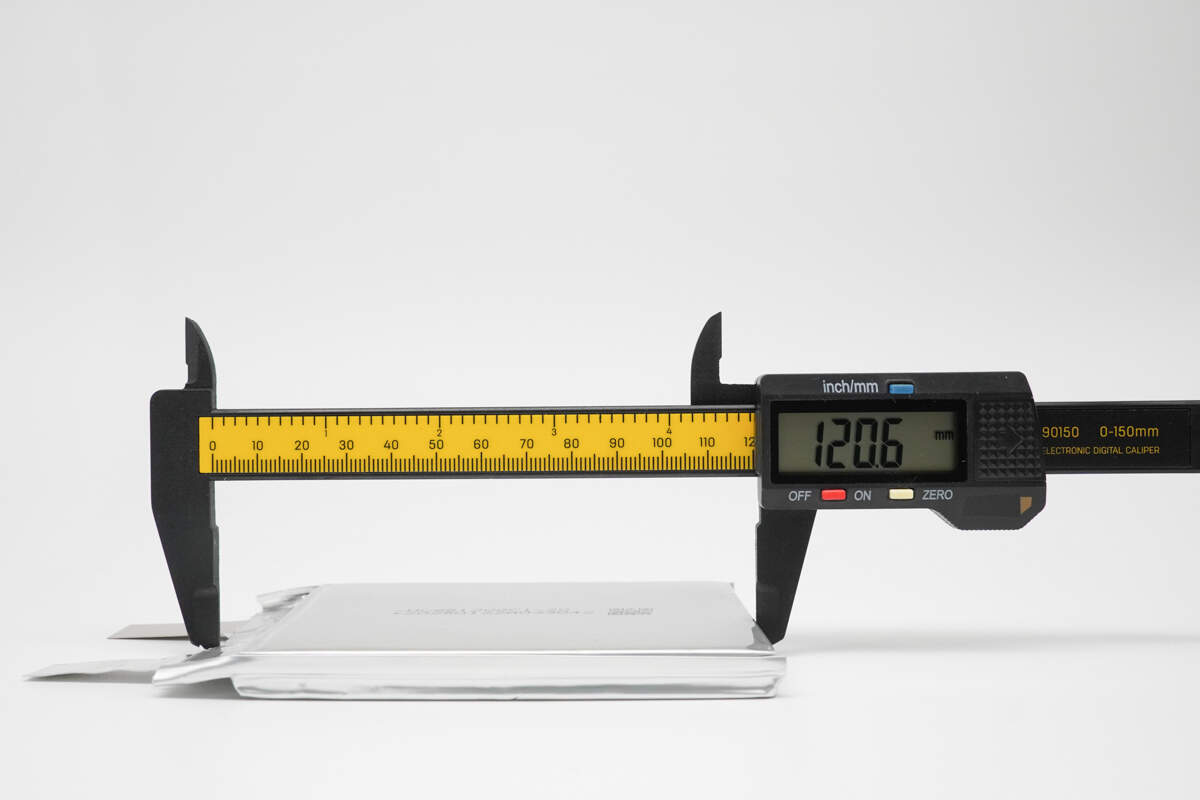

测得合源锂创HC85120GC1–20电芯长度约为120.6mm。

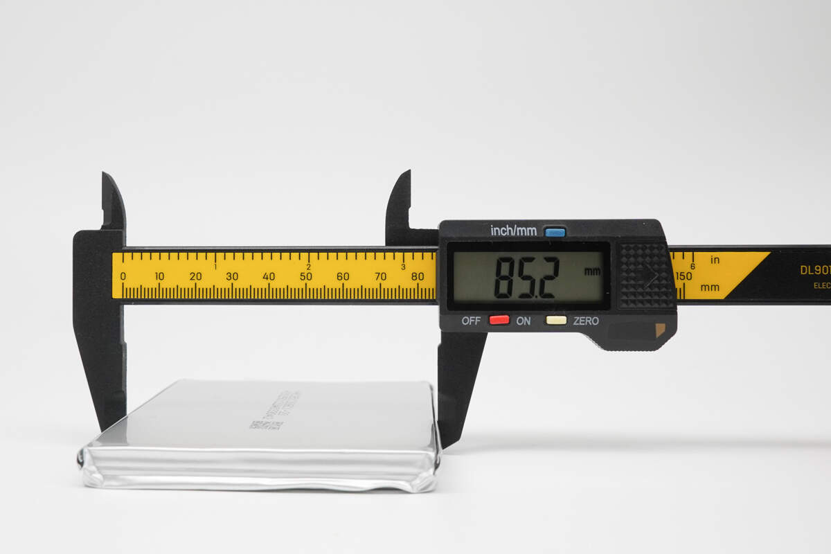

测得合源锂创HC85120GC1–20电芯宽度约为85.2mm。

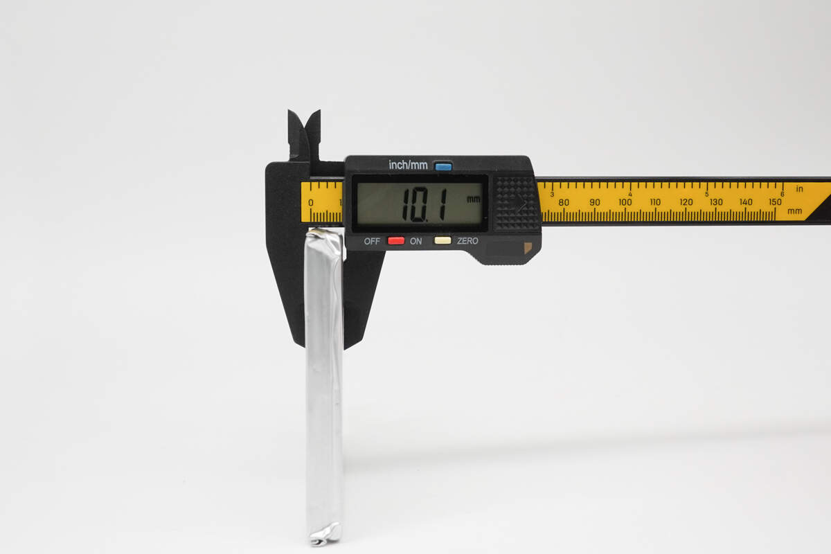

测得合源锂创HC85120GC1–20电芯厚度约为10.1mm。

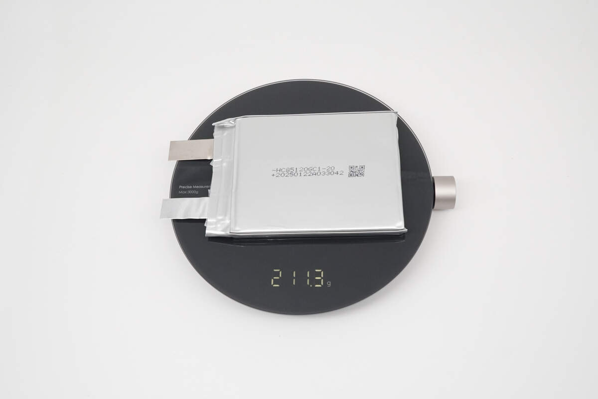

合源锂创HC85120GC1–20电芯重量约为211.3g。

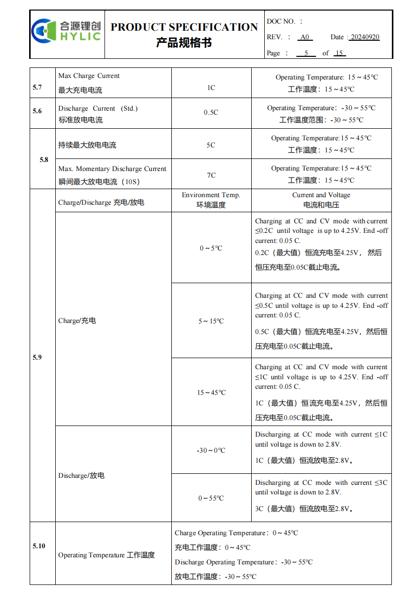

合源锂创HC85120GC1-20半固态锂电芯,专为无人机、3C电子及储能设计,核心优势为高能量密度与宽温域性能。标称电压3.58V,容量20Ah(0.5C充放电),充电采用恒流恒压模式,最大充电电流1C(15-45℃),持续放电5C,峰值10秒达7C,满足高功率需求。根据规格书内容,电芯具备两大特点。
环境适应性强:充电温度0到55℃,放电横跨-40到60℃,-40℃低温容量≥80%,55℃高温保持98%。存储灵活(短期-20-45℃/长期10-35℃),初始内阻≤2.5mΩ,减少损耗。紧凑设计:尺寸85×120×10.1mm(210g),双折边封装,极耳强化(正极0.4mm/负极0.3mm),通过振动、挤压测试,无泄漏风险。
安全可靠:通过外部短路、过充(4.6V)、过放、温度循环(-40℃~85℃)及130℃加热测试,均无起火爆炸。长寿命:800次1C循环容量≥80%,1000次0.5C循环≥80%,28天荷电保持≥93%。适配工业无人机、储能等高要求场景,12个月质保,兼顾高效能、高安全与耐用性,为高端锂电应用提供可靠支持。
