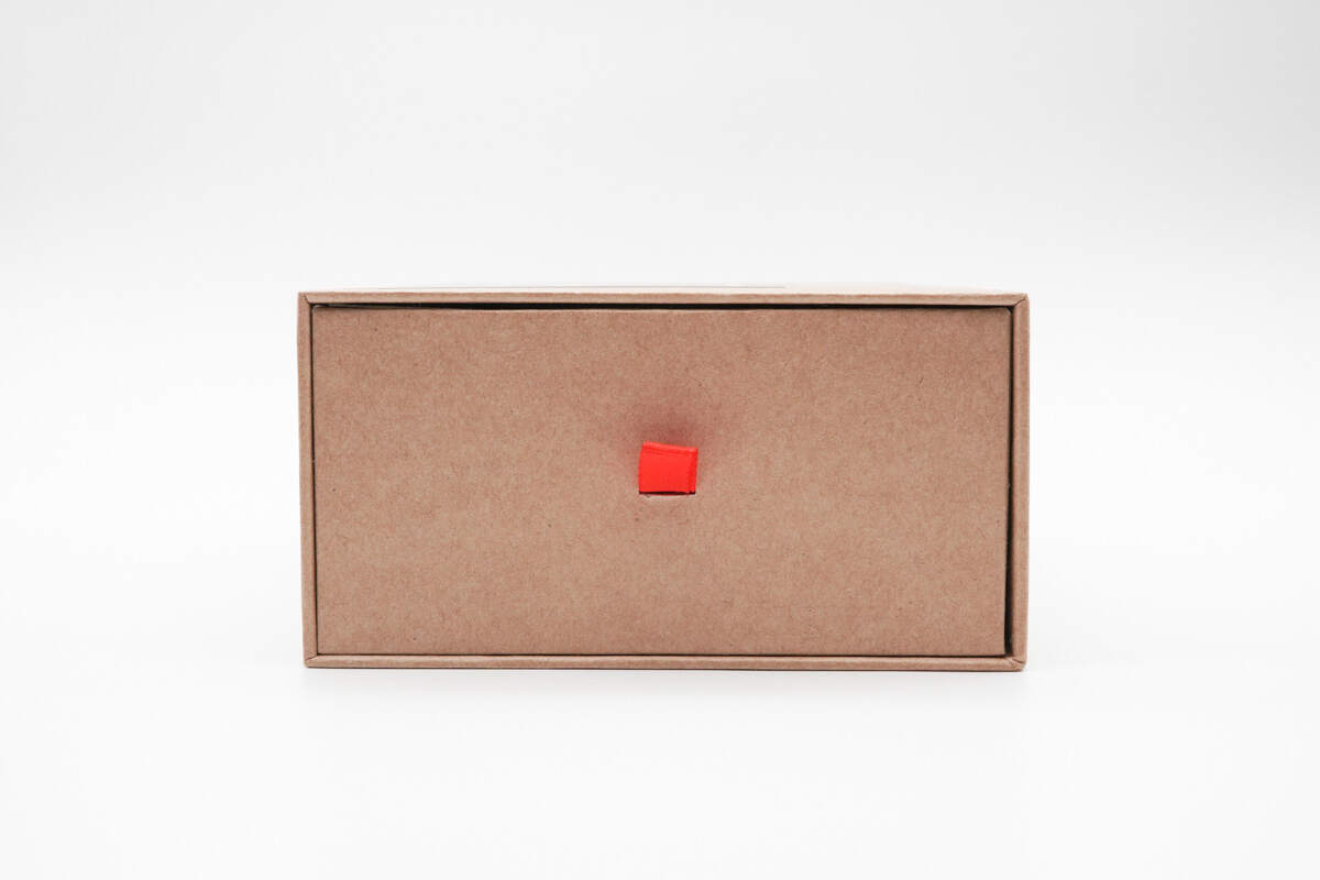

包装盒侧面设有红色提手。

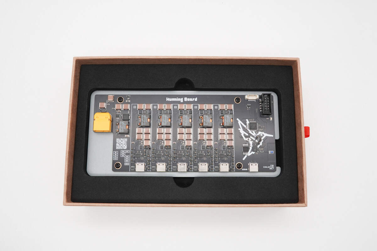

在泡沫包装内部固定Humming Board开源硬件平台。

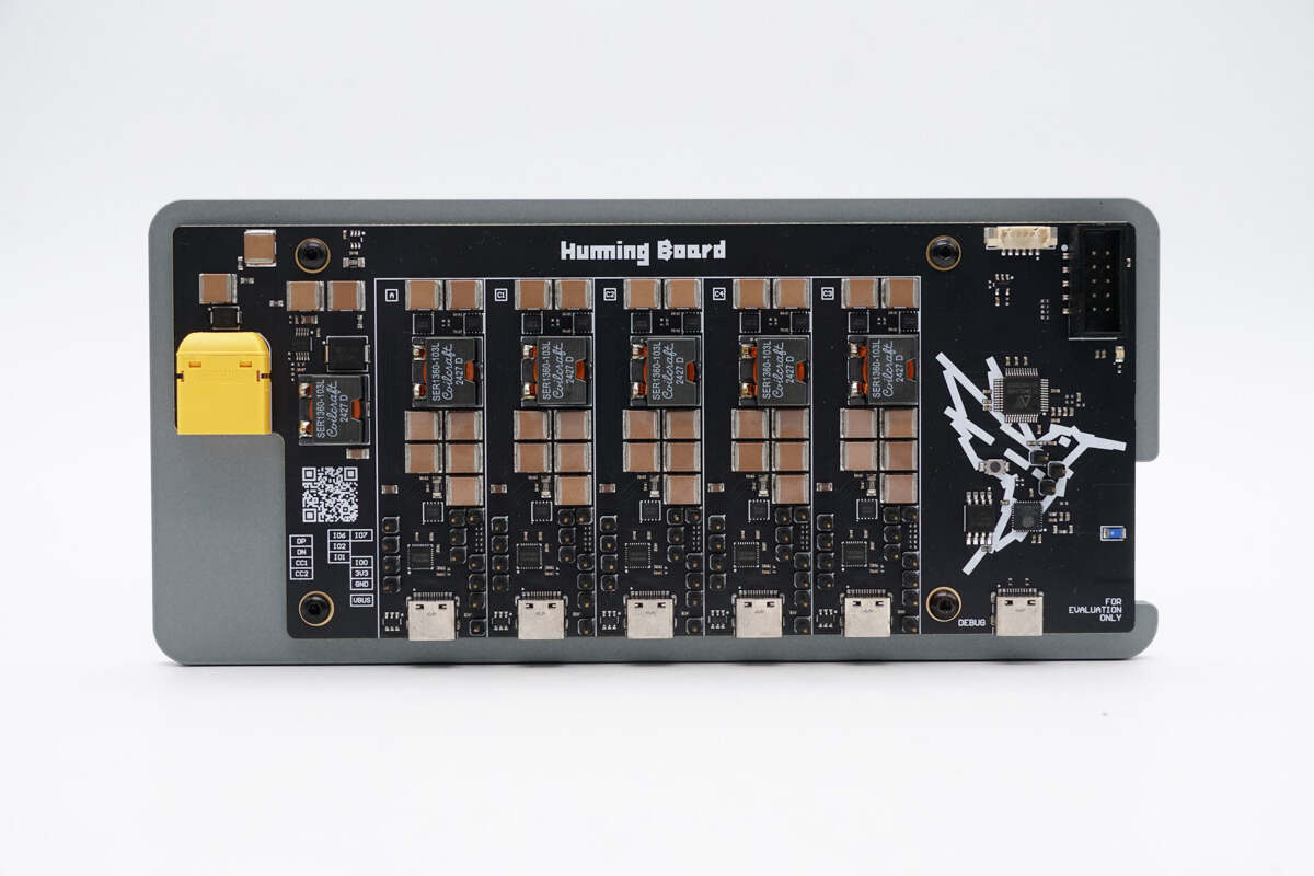

Humming Board开源硬件平台一览,在铝合金底板上固定PCBA模块。

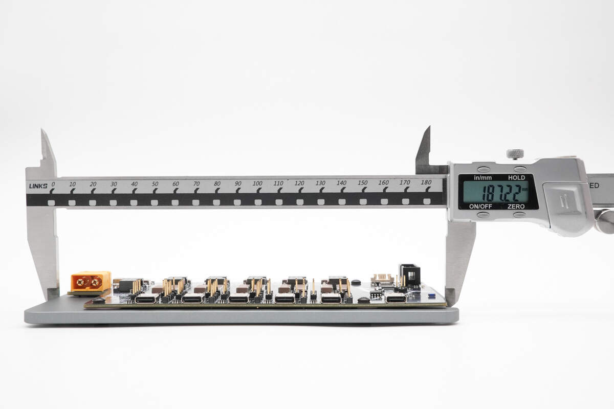

使用游标卡尺测得Humming Board开源硬件平台长度约为187.2mm。

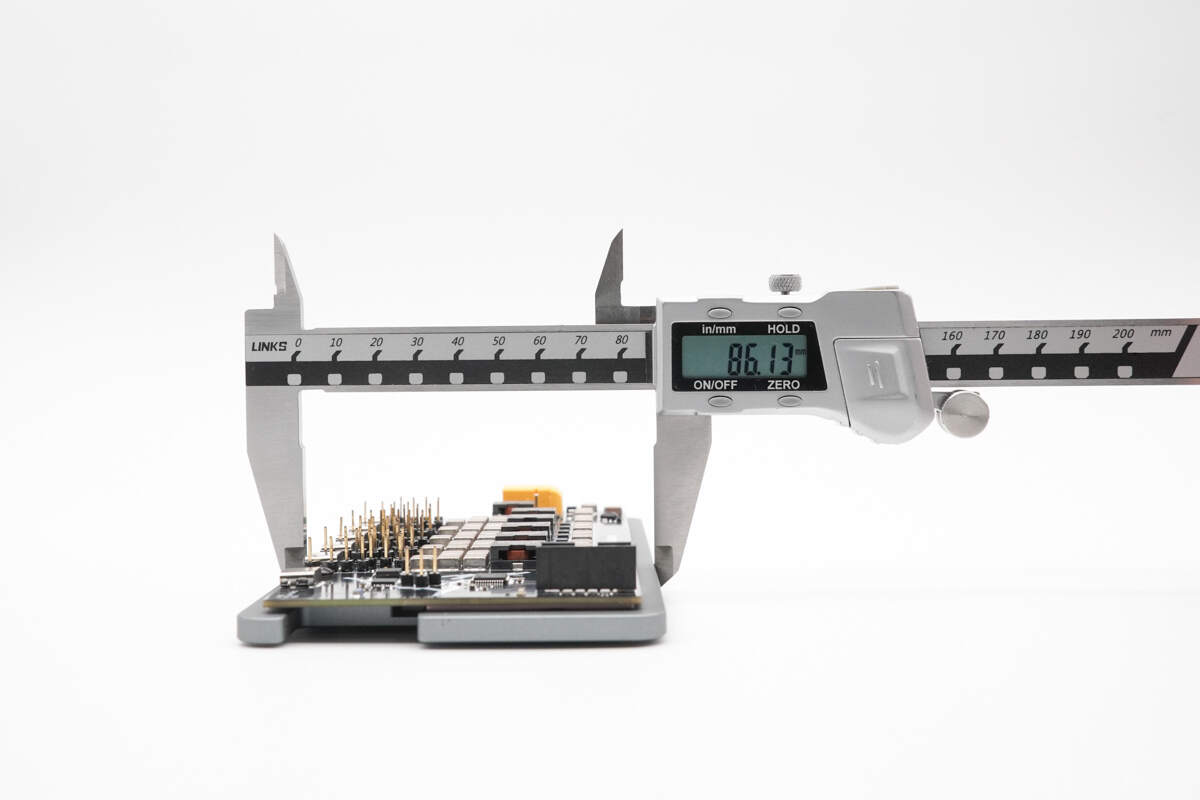

宽度约为86.1mm。

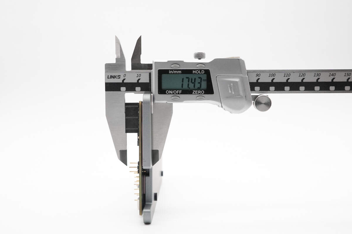

测得最厚处约为17.4mm。

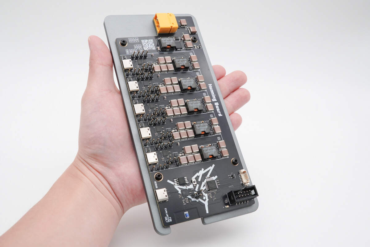

Humming Board开源硬件平台拿在手上的大小直观感受。

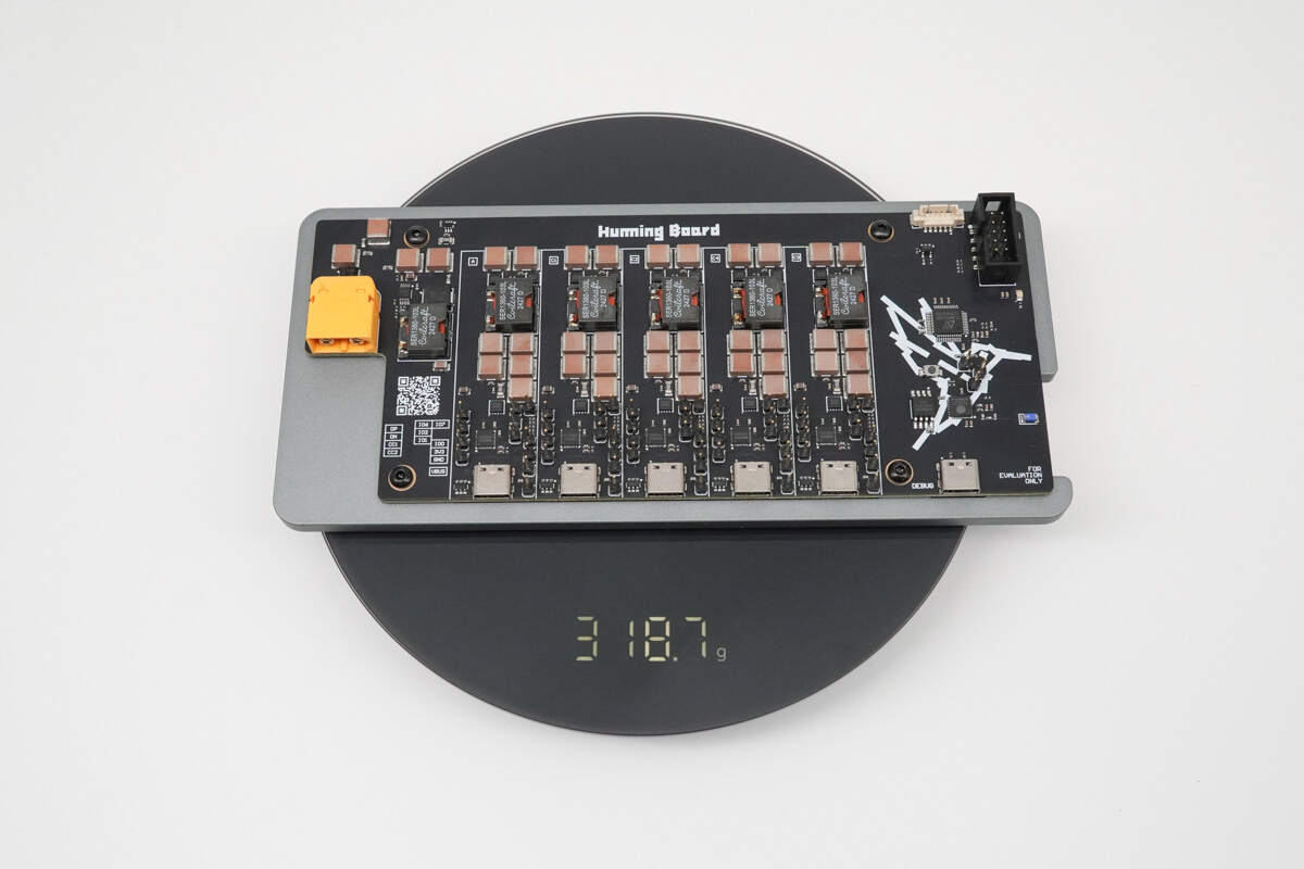

测得Humming Board开源硬件平台重量约为318.7g。

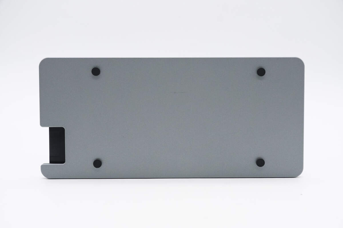

铝合金底座背面粘贴防滑橡胶脚垫,铝合金底座对应天线位置镂空,避免阻挡信号。

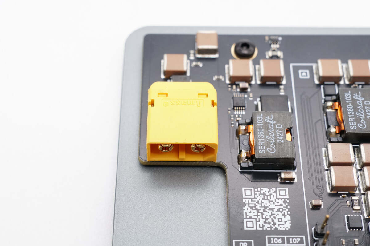

用于电源输入的XT60接口特写。

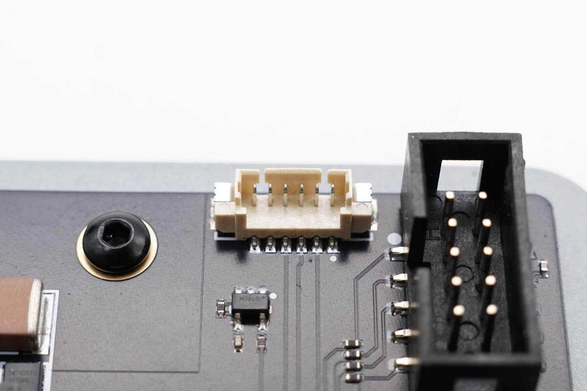

OLED屏幕接口特写。

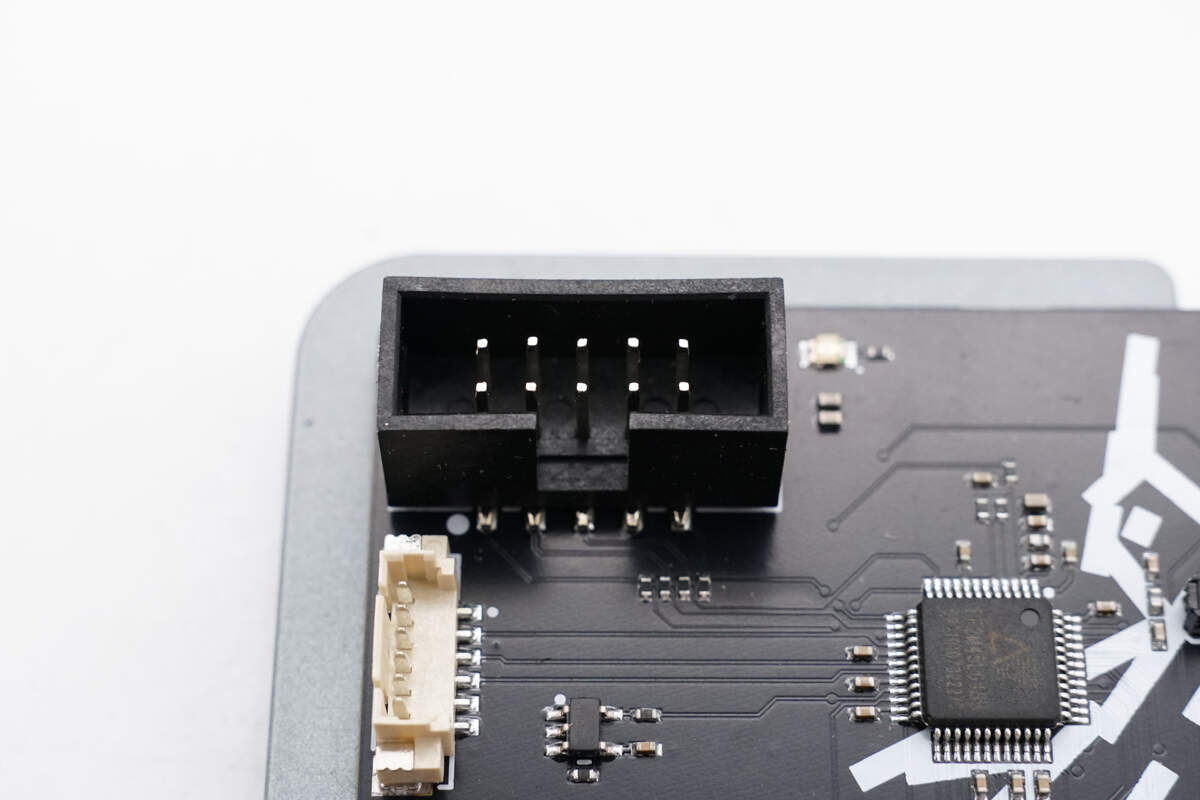

JTAG接口特写。

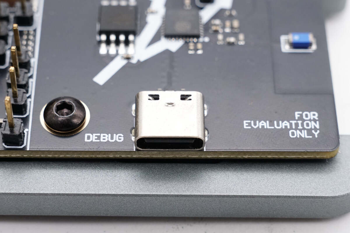

用于DEBUG的USB-C接口特写。

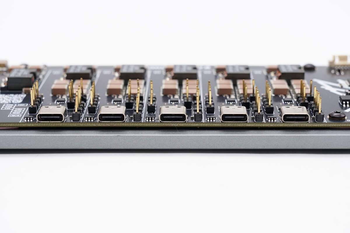

对应5路输出的USB-C接口特写,接口两侧设有调试排针。

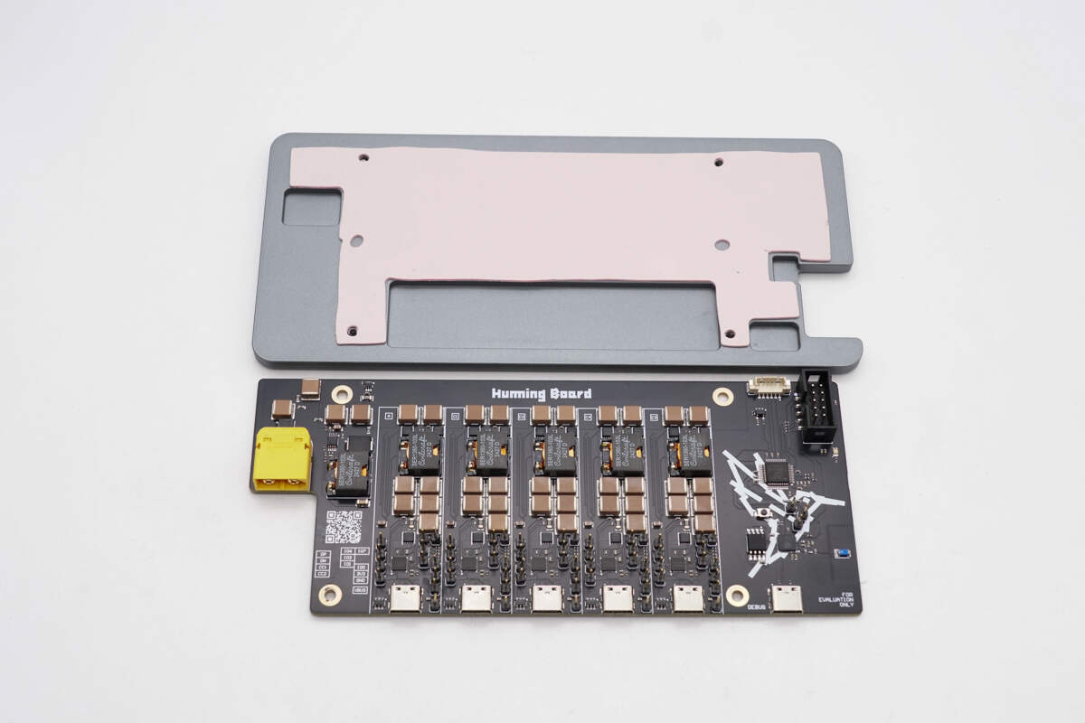

拧下四颗固定螺丝,从铝合金底座上拆下PCBA模块,PCBA模块和铝合金底座之间设有导热垫。

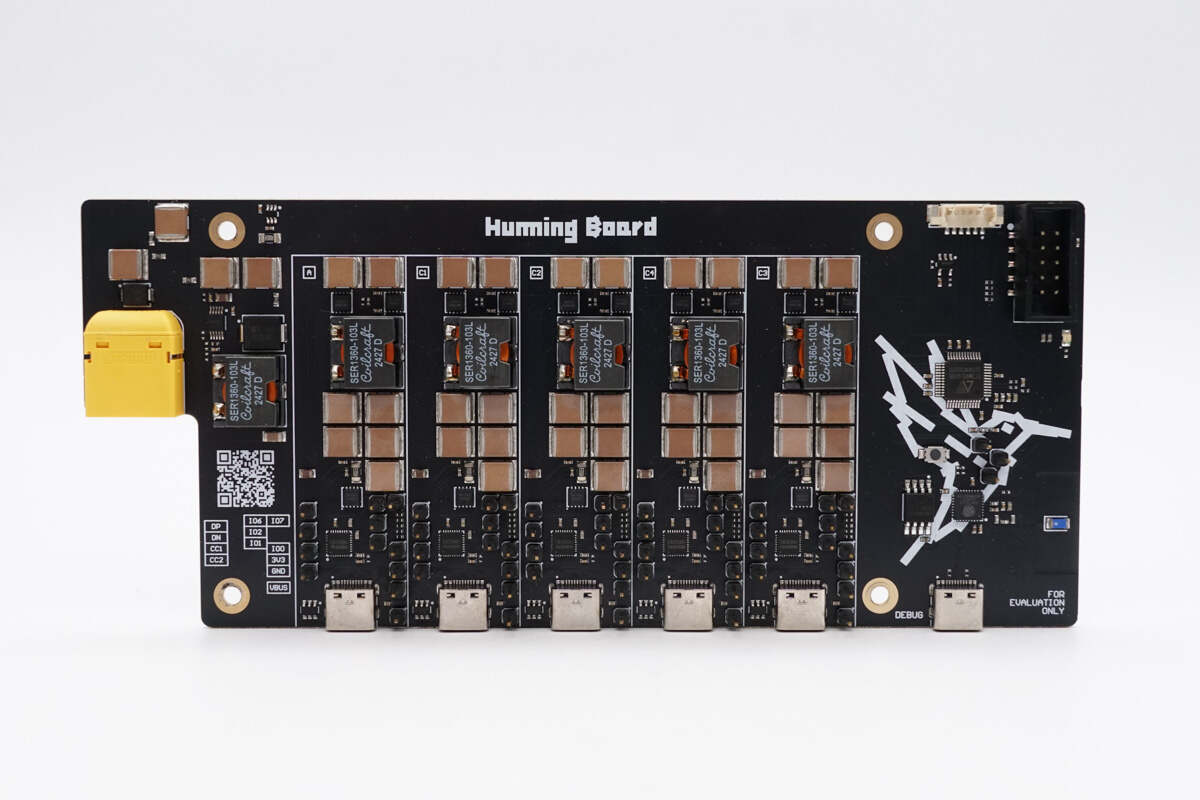

PCBA模块正面一览,左侧为电源输入端,焊接XT60连接器,MLCC滤波电容,右侧为降压电路,用于为FPGA,无线连接芯片供电。中间位置设有五路同步降压电路,右侧设有FPGA芯片,无线连接芯片,存储器和连接接口。

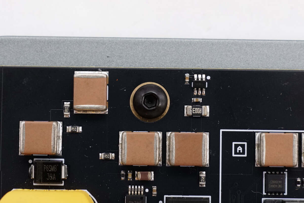

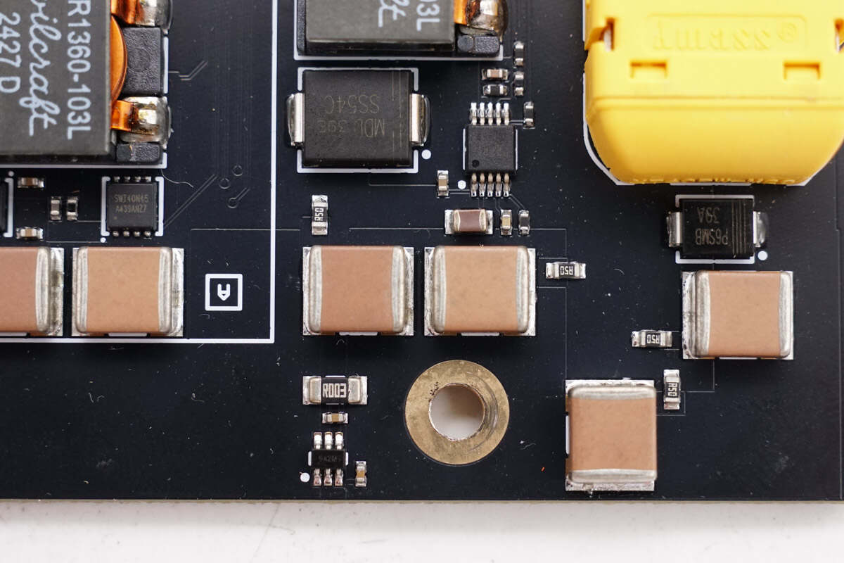

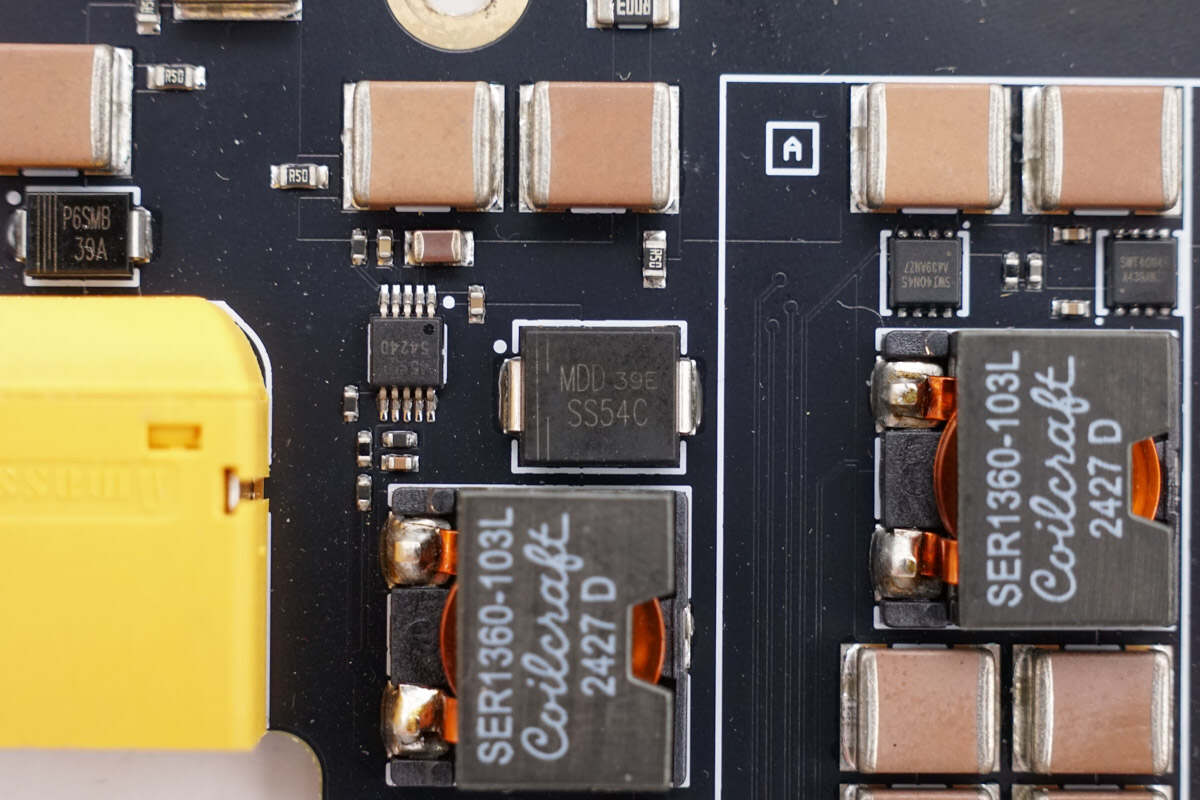

输入端设有TVS,MLCC滤波电容,电流检测放大器和降压芯片,其中MLCC滤波电容为2220尺寸。
输入端电流检测放大器来自思瑞浦,丝印9A2,型号TP181A2,是一颗零偏移双向电流检测放大器,支持36V输入电压,采用SC70-6封装,上方设有3mΩ检流电阻。

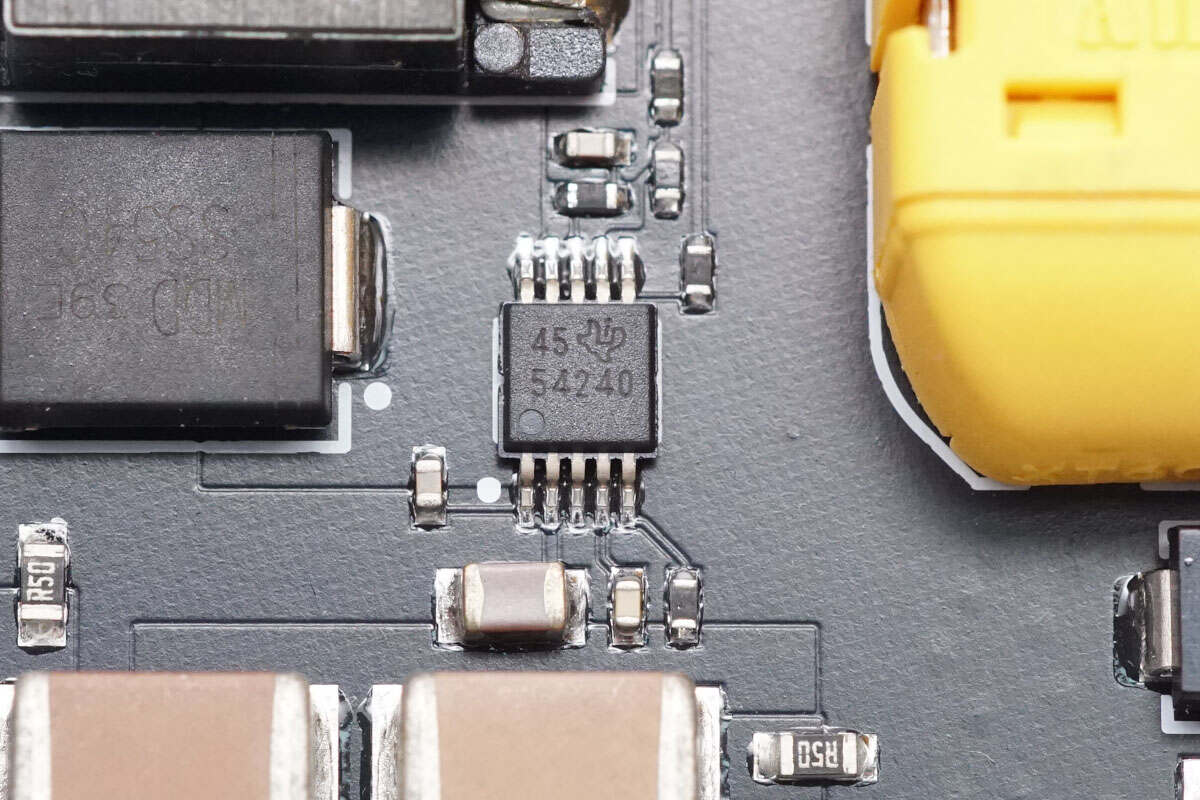

降压芯片来自德州仪器,型号TPS54240,是一颗42V输入电压的降压芯片,芯片内部集成200mΩ高侧MOS管,具备全面完善的保护功能,支持2.5A输出电流,采用HVSSOP封装。

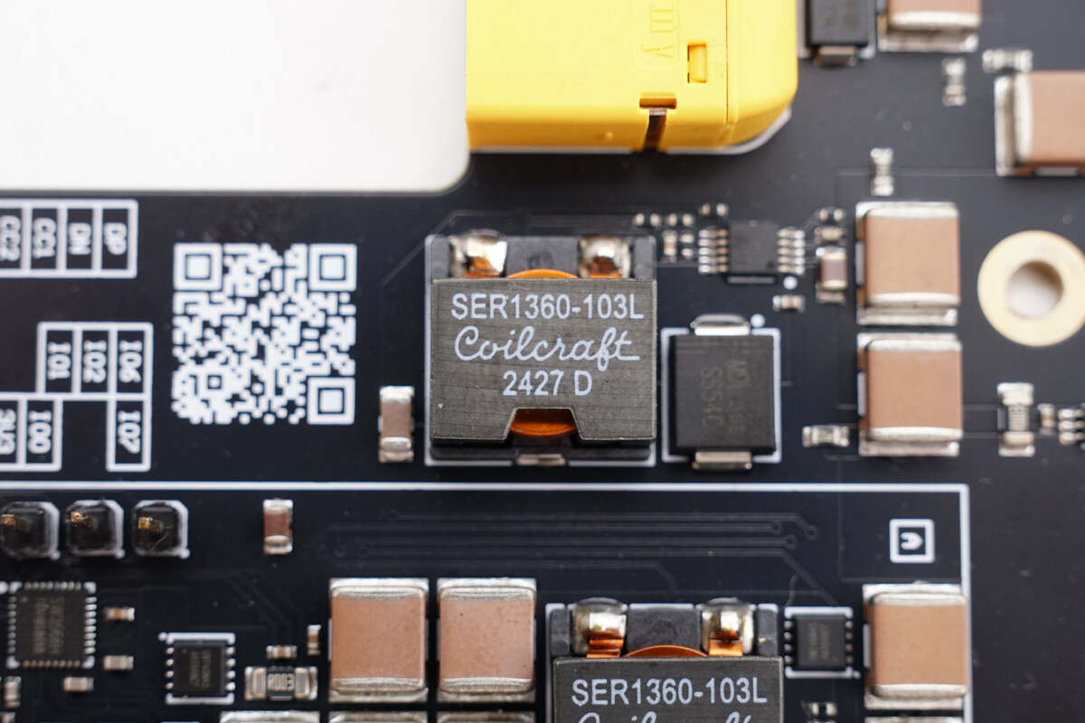

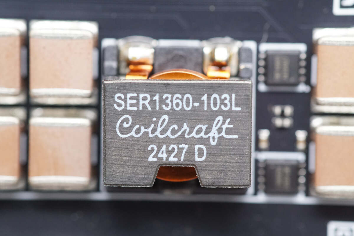

搭配使用的降压电感来自线艺,型号SER1360-103L,电感量为10μH,标称直流电阻9.8mΩ。
肖特基二极管来自辰达行,型号SS54C,规格为40V 5A,采用SMC封装。

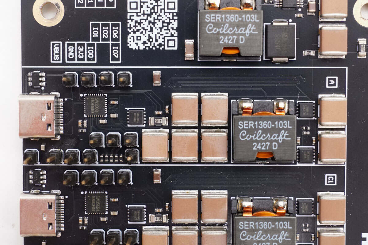

五路USB-C降压电路完全相同,选取左侧一路进行介绍。
输入端设有两颗MLCC滤波电容。

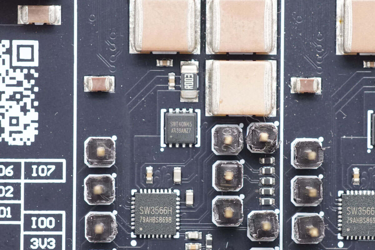

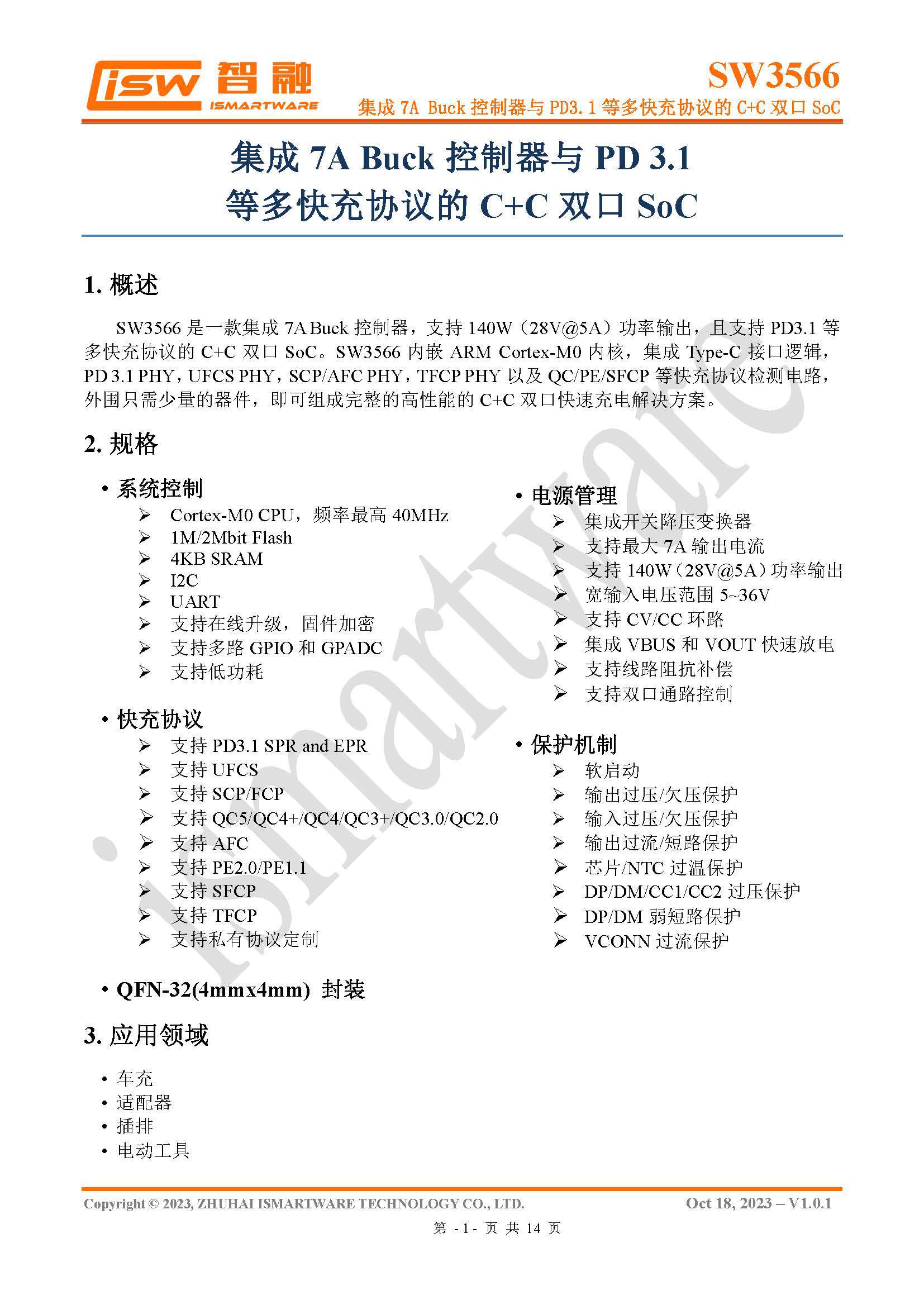

USB-C接口降压协议芯片采用智融科技SW3566,这是一款集成7A Buck控制器,支持140W(28V@5A)功率输出,且支持PD3.1等多快充协议的C+C双口SoC。SW3566内嵌ARM Cortex-M0内核,集成Type-C接口逻辑,PD3.1 PHY,UFCS PHY,SCP/AFC PHY,TFCP PHY以及QC/PE/SFCP等快充协议检测电路,外围只需少量的器件,即可组成完整的高性能的C+C双口快速充电解决方案。
SW3566集成了CC/CV模式,双口管理逻辑和母线电压检测,搭配对应的降压开关管和VBUS开关管即可实现双口降压输出。芯片内置的降压转换器工作频率有125KHz、180KHz、333KHz、500KHz,支持PWM和PFM工作模式。输出电流,线损补偿等保护阈值均可通过MCU进行设定,内置的ADC可实现输入输出电压,输出电流,芯片温度等9个通道的数据采样,支持外接MCU进行参数显示。
SW3566支持36V输入电压,最高输出电流7A,芯片内置软启动,输入过压/欠压保护,输出过压/欠压保护,输出过流/短路保护,DP/DM/CC过压保护,芯片过温保护和外接NTC热敏电阻保护,以及限功率保护。芯片采用QFN4*4-32封装。
智融科技 SW3566 资料信息。

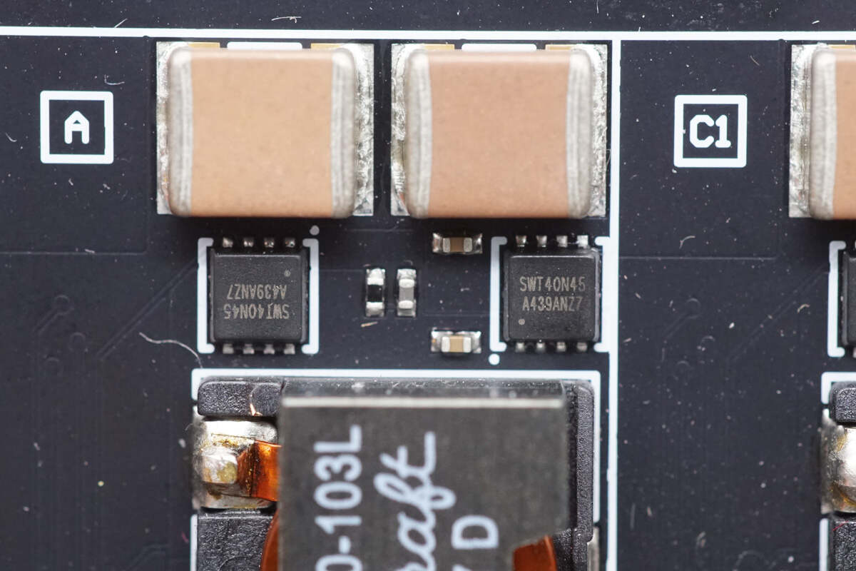

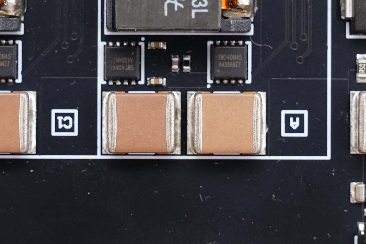

同步降压开关管来自智融科技,型号SWT40N45,耐压45V,导阻6.8mΩ,采用PDFN3030封装。两颗MOS管中间设有热敏电阻用于检测温升。
降压电感来自线艺,共计六颗型号相同,均为SER1360-103L。

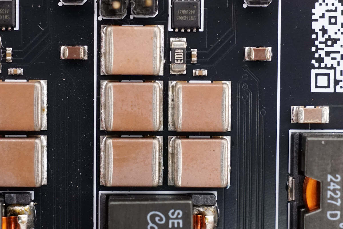

输出端五颗MLCC电容并联滤波。
VBUS开关管同样为智融科技SWT40N45。

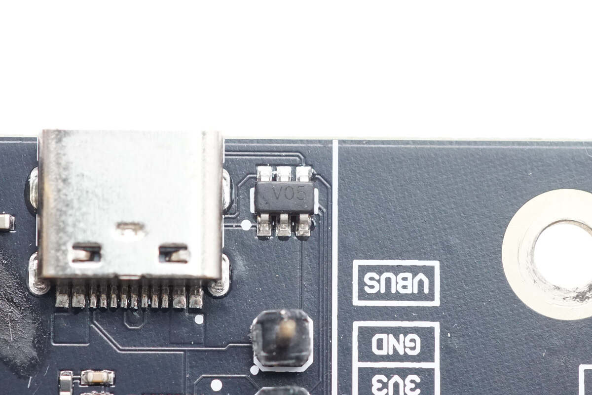

丝印V05的ESD保护阵列特写,用于USB数据线和CC线的静电保护,采用SOT23-6封装。

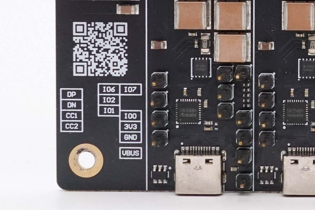

Humming Board开源硬件平台将USB数据线,CC线,对应的IO接口和供电通过排针引出,方便接线开发调试。

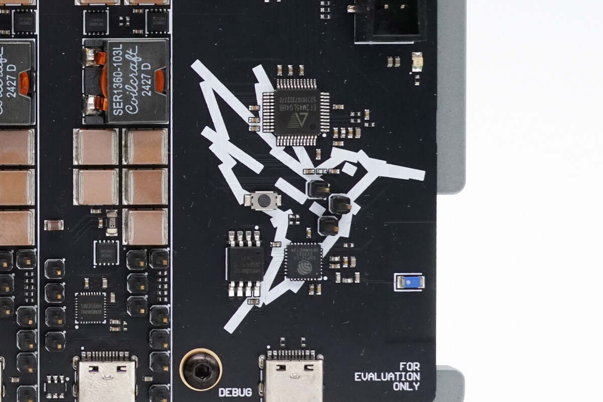

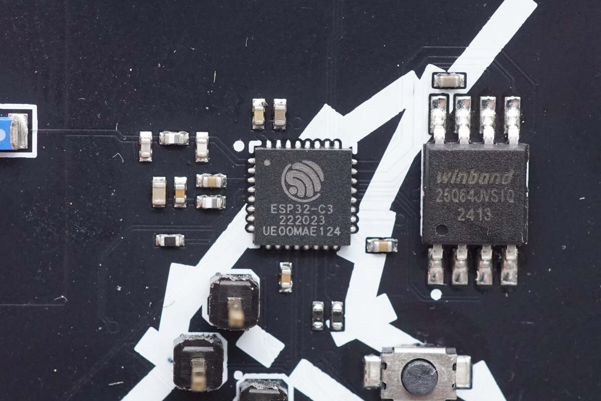

右侧蜂鸟图案处设有FPGA芯片,ESP32芯片和存储器。

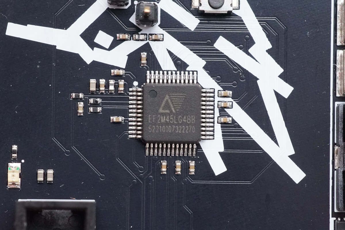

FPGA芯片来自安路科技,型号EF2M45LG48B,芯片采用55nm低功耗工艺,内部集成Flash,支持多种配置模式,通过I2C总线采集5颗SW3566的输入输出信息,采用LQFP48封装。

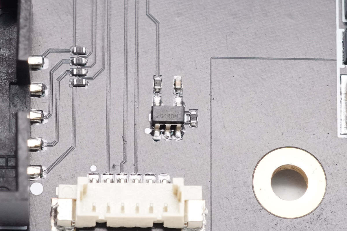

为FPGA芯片提供时钟的晶振来自SiTime,型号SiT2001,频率为40MHz,工作电压为3.3V,采用SOT23-5封装。

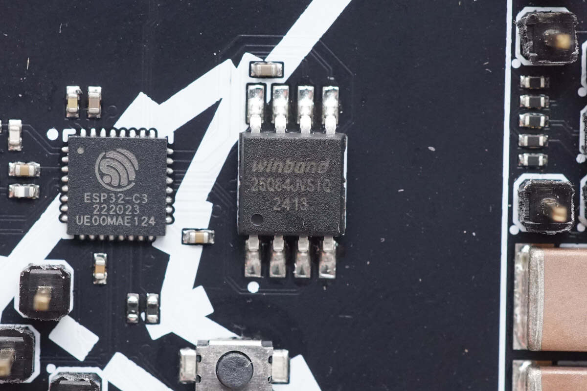

无线连接芯片来自乐鑫,型号ESP32-C3,是一款低功耗,高集成度的SoC芯片,内部集成2.4G WiFi和低功耗蓝牙通信,芯片内部集成主频160MHz的32位RISC-V单核处理器,集成384KB ROM,400KB SRAM,8KB SRAM,4Kbit eFuse,采用QFN32封装。
存储器来自华邦,型号W25Q64JVSSIQ,容量为8MB,采用SOIC8封装。

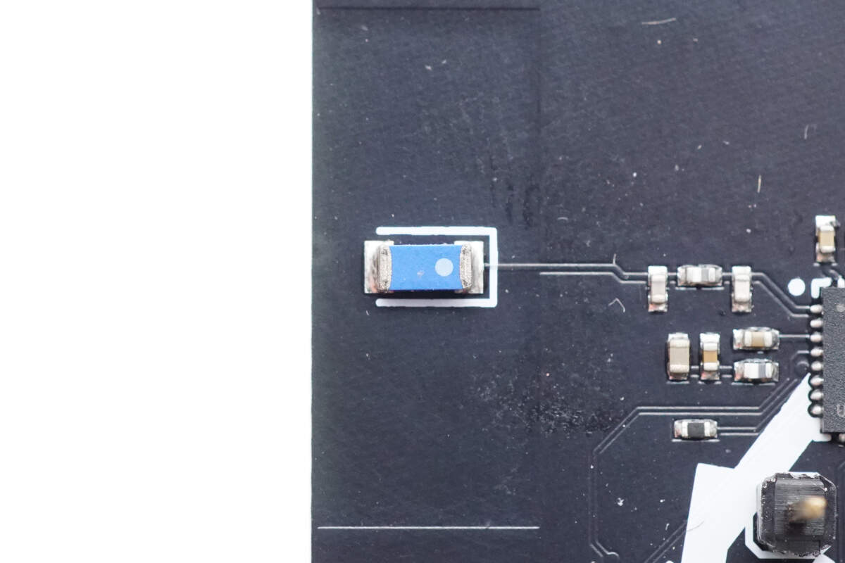

ESP32-C3外置贴片天线特写。

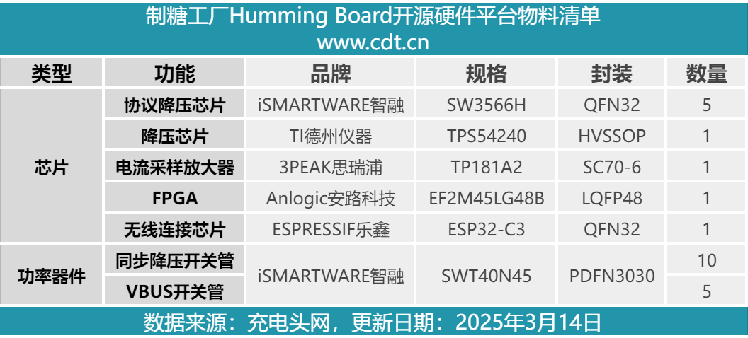

最后附上制糖工厂Humming Board开源硬件平台的核心器件清单,方便大家查阅。
