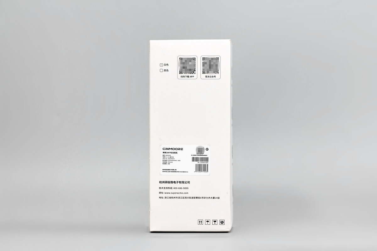

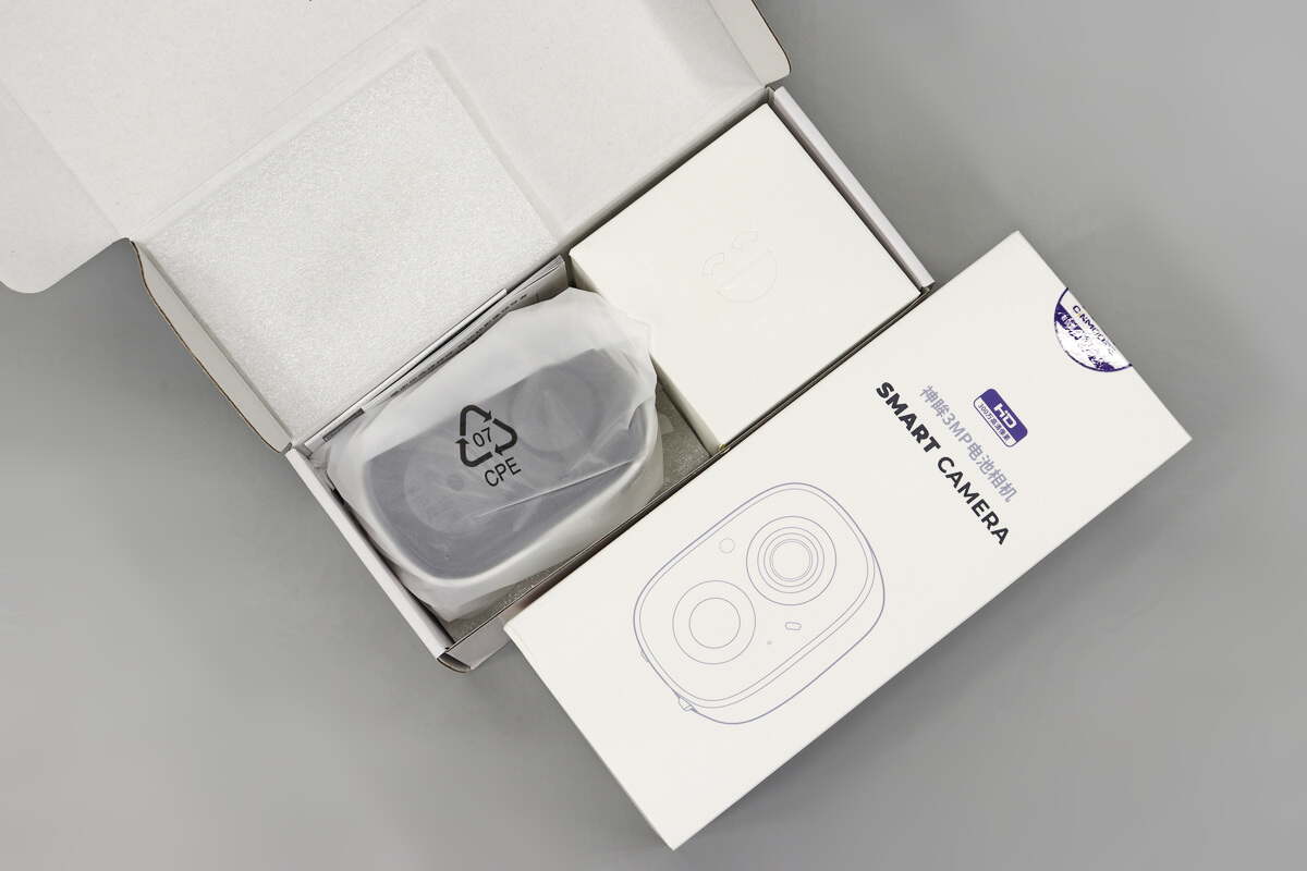

包装盒正面印有摄像机外观图,神眸3MP电池相机、SMART CAMERA字样。

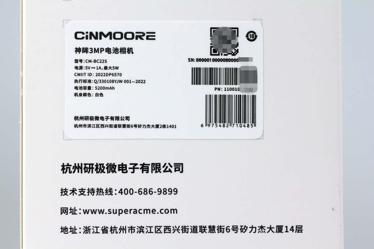

包装盒背面标注了产品名称、产品规格和制造商信息。
神眸3MP电池相机
型号:CM-BC22S
电源:5V-1A,最大5W
CMIIT ID:2022DP6570
执行标准:Q/330108YJW 001-2022
电池容量:5200mAh
机身颜色:白色
打开包装,摄像机外套塑料袋防尘。

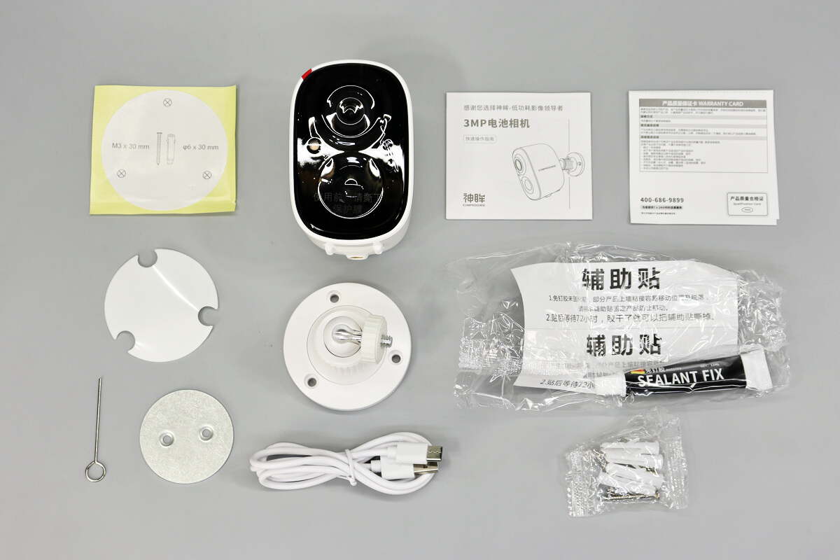

包装内部配件一览,包括安装定位贴纸、操作指南、合格证、数据线、安装螺丝、辅助贴、免钉胶、金属固定底片、磁吸支架和摄像机。

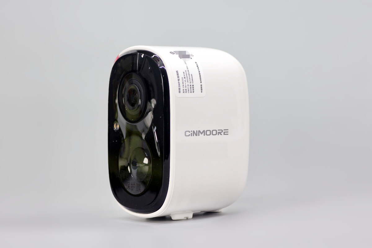

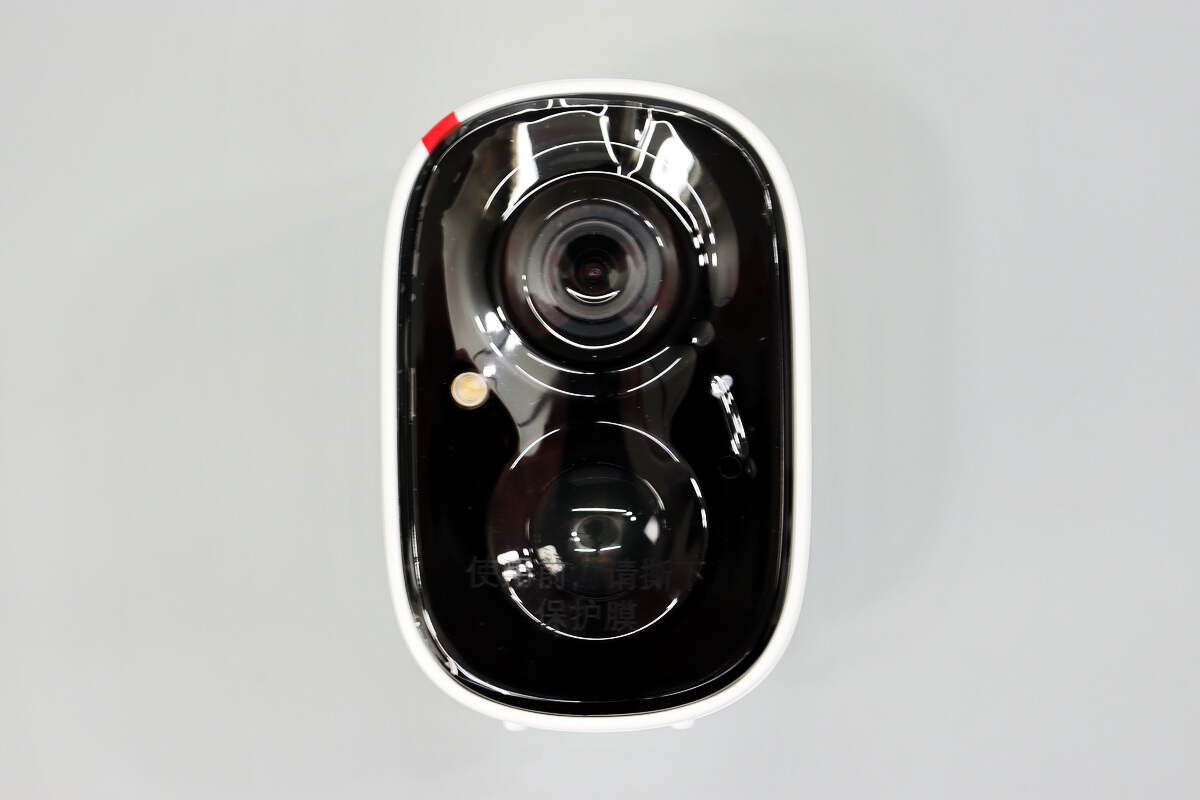

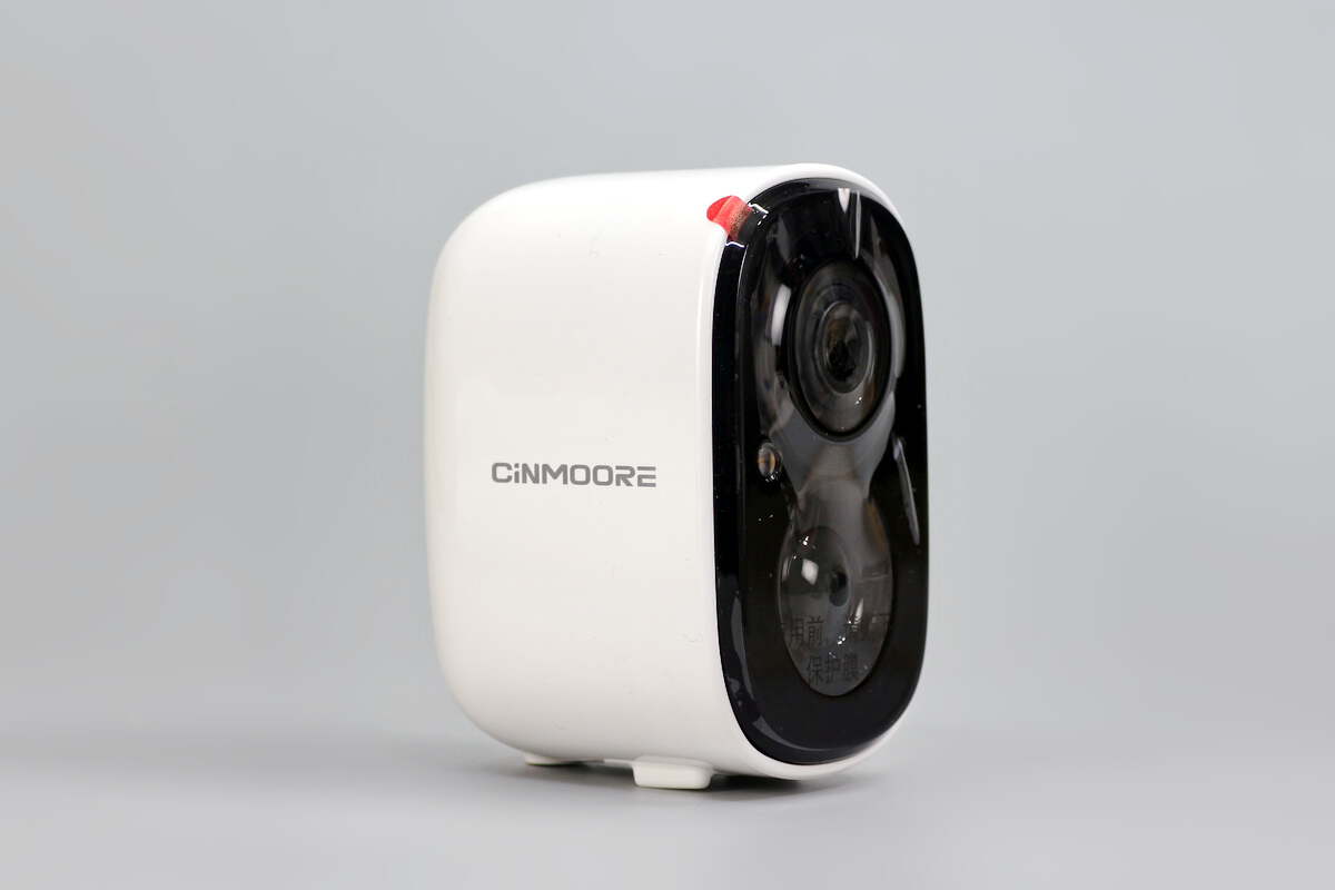

摄像机正面设有镜头,补光灯和热释电传感器,在摄像机镜头上贴有保护贴纸。
摄像机通过底部橡胶盖子支撑,机身侧面印有CiNMOORE品牌。
另一侧同样印有CiNMOORE品牌。

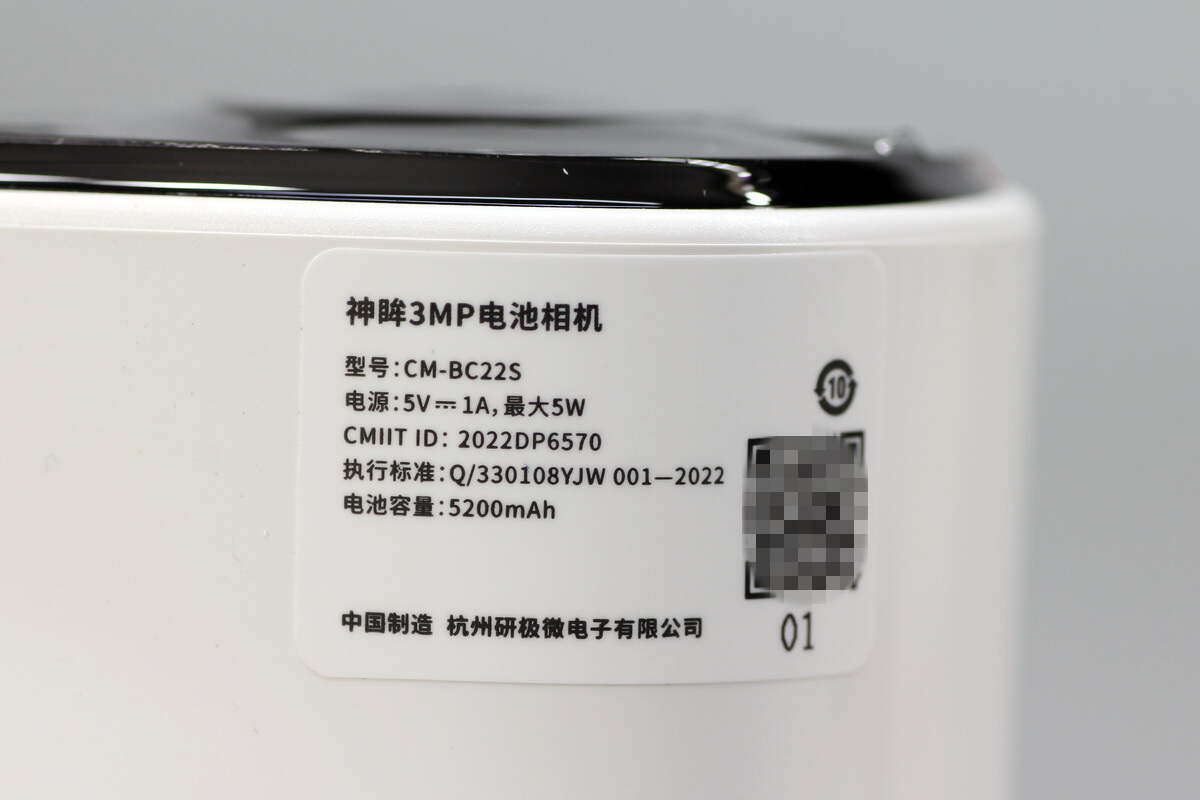

机身粘贴的信息标签特写,与包装的参数一致。

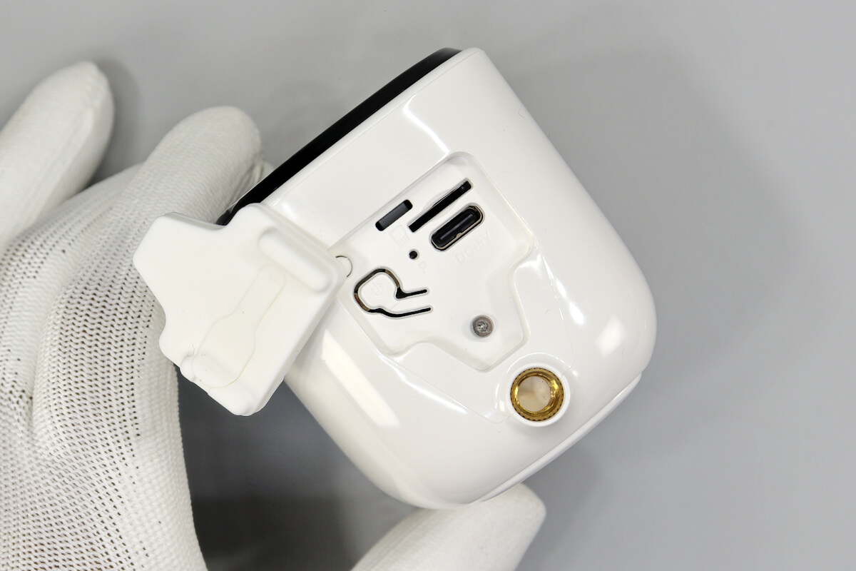

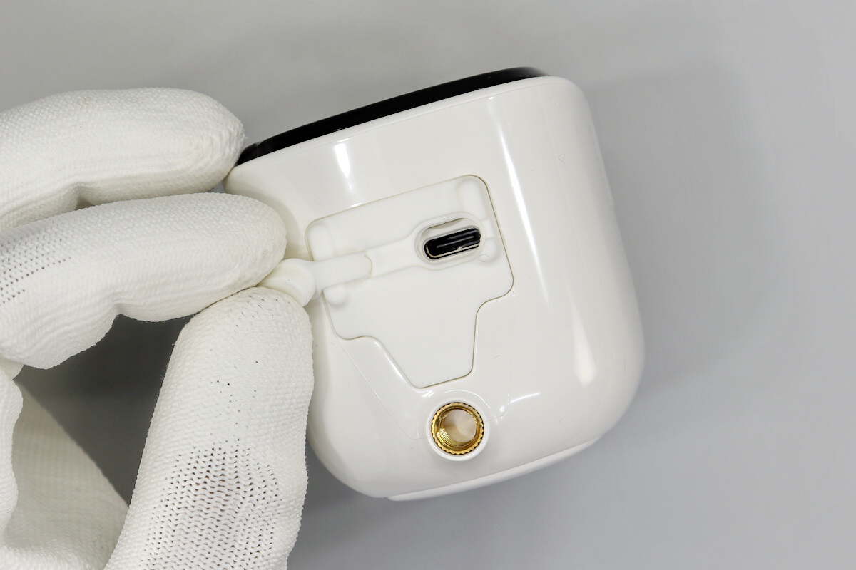

在机身底部橡胶盖子内部隐藏USB-C接口。
取下橡胶盖子,内部还设有电源开关按钮,重启按钮,内存卡插槽。

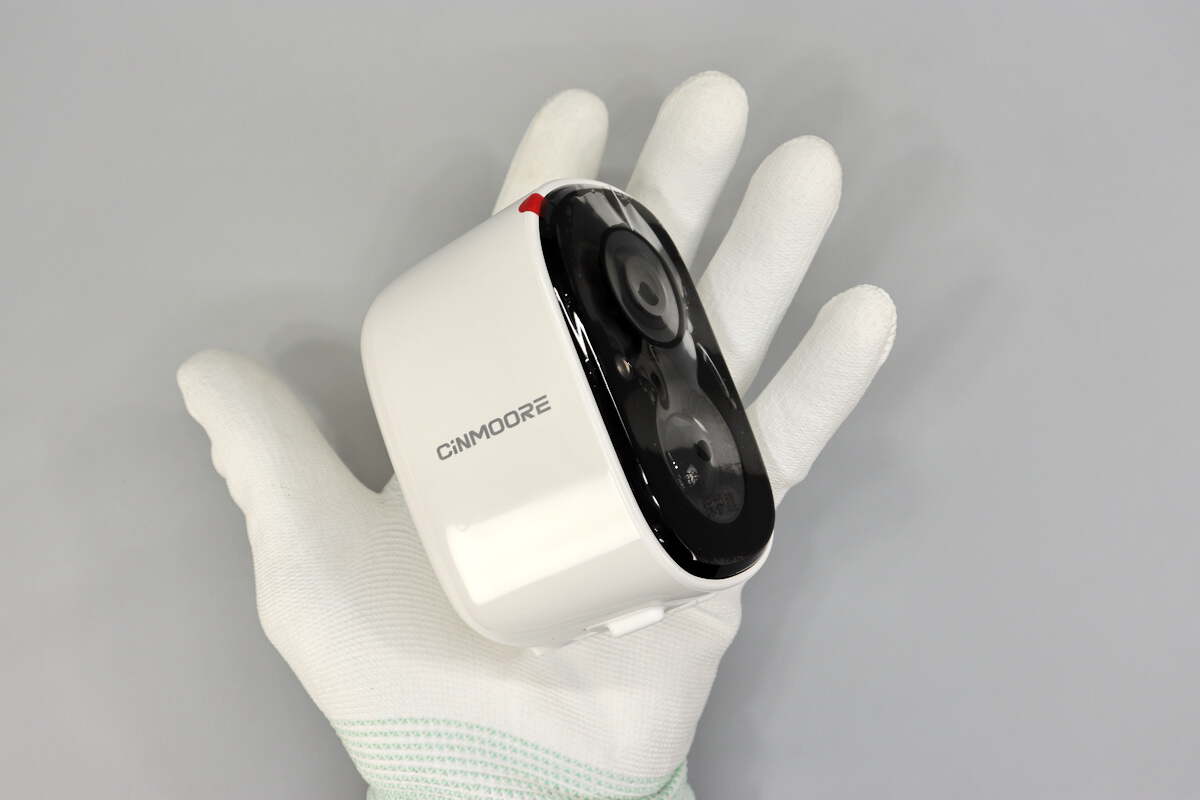

产品拿在手上的大小直观感受。

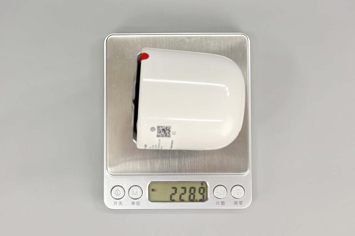

测得神眸BC22S摄像机重量约为228.9g。

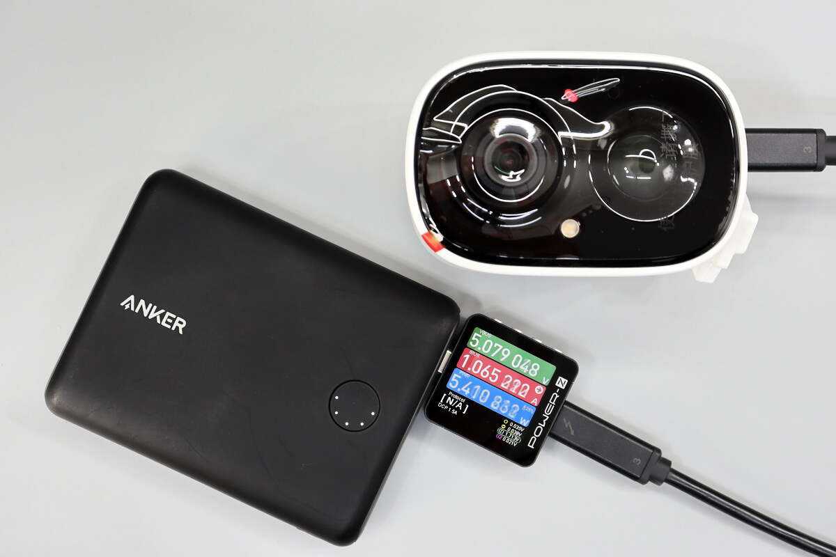

使用ChargerLAB POWER-Z KM003C测得摄像机充电输入功率约为5.4W。

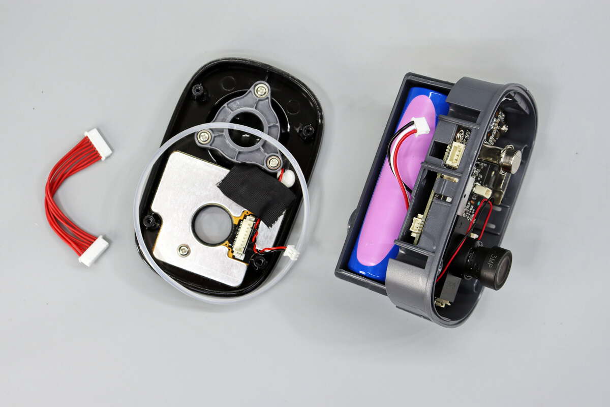

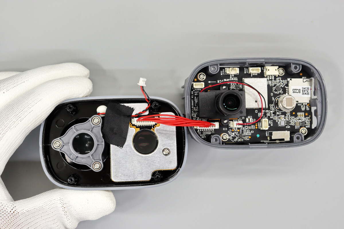

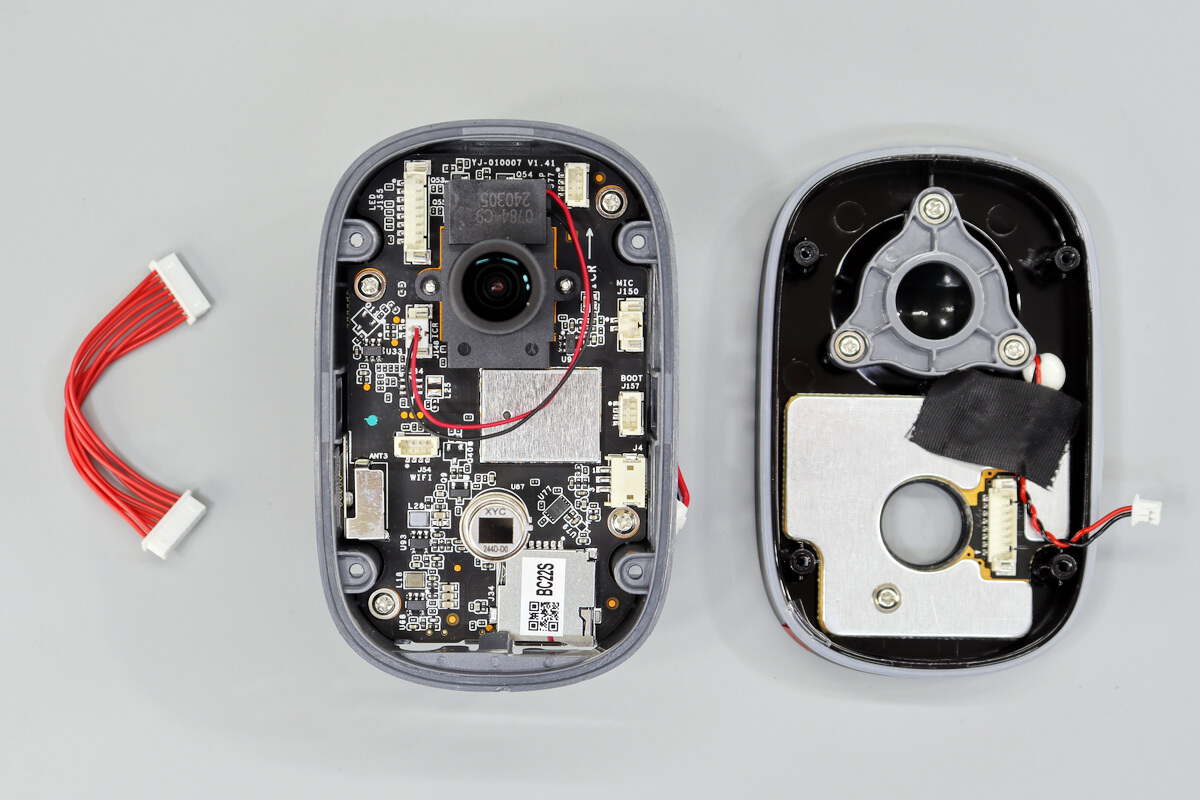

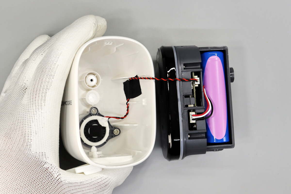

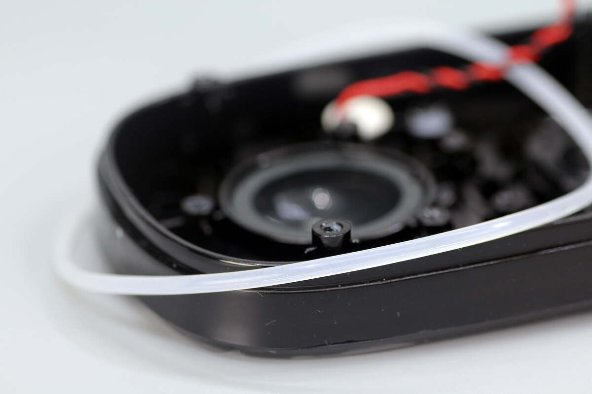

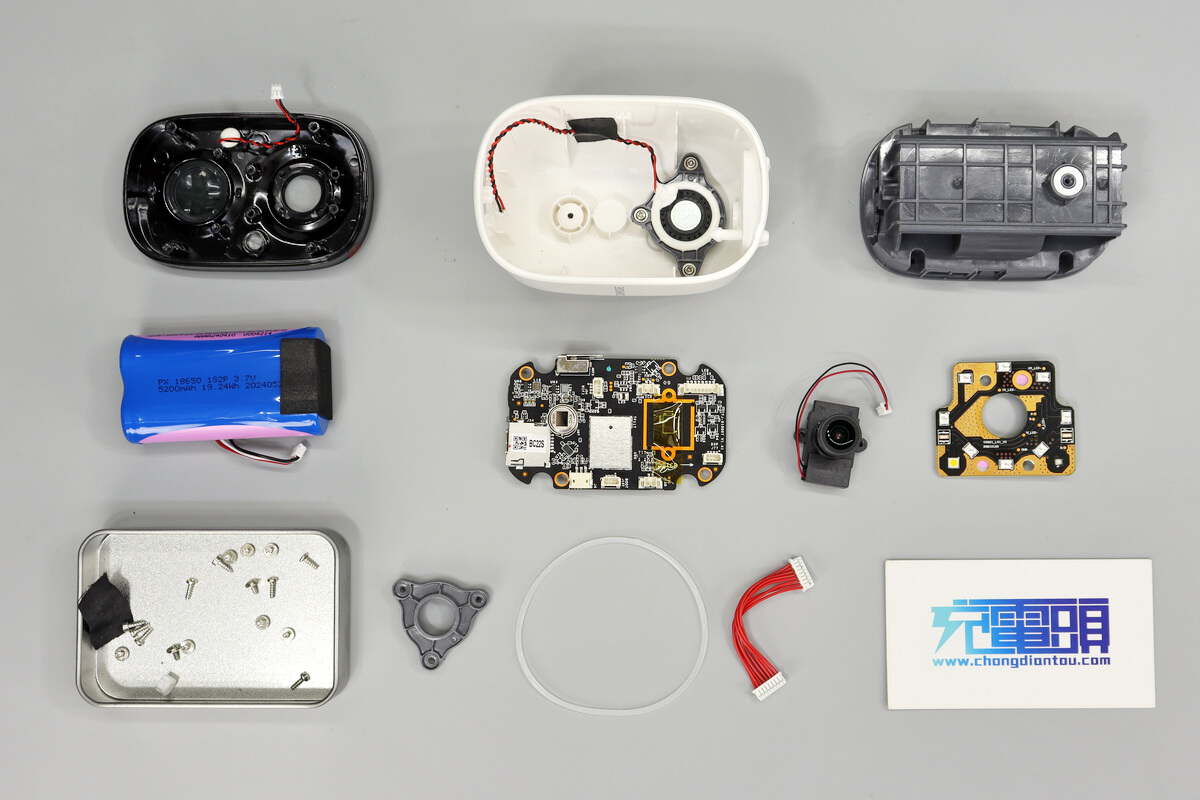

首先沿机身壳体接缝处拆开外壳,壳体通过卡扣固定,内部设有密封圈。

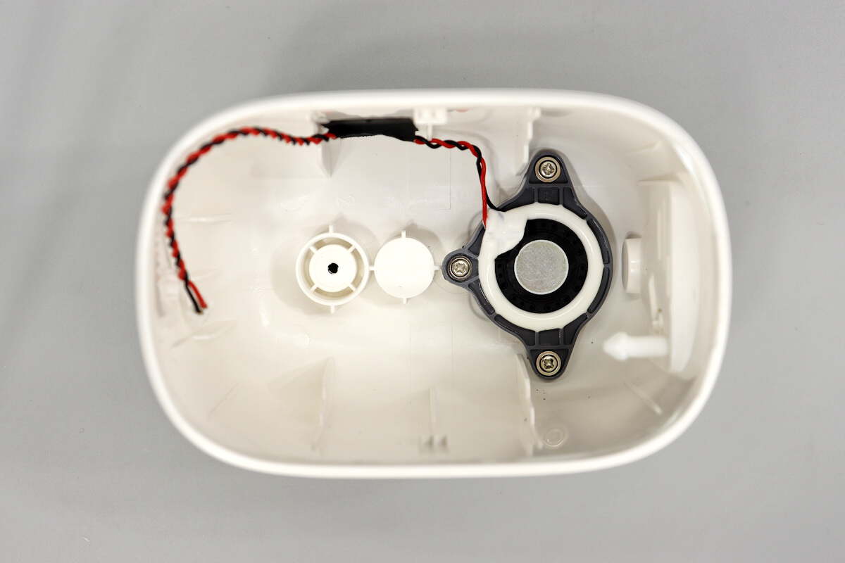

扬声器导线通过连接器连接。
扬声器使用螺丝固定在壳体内部。

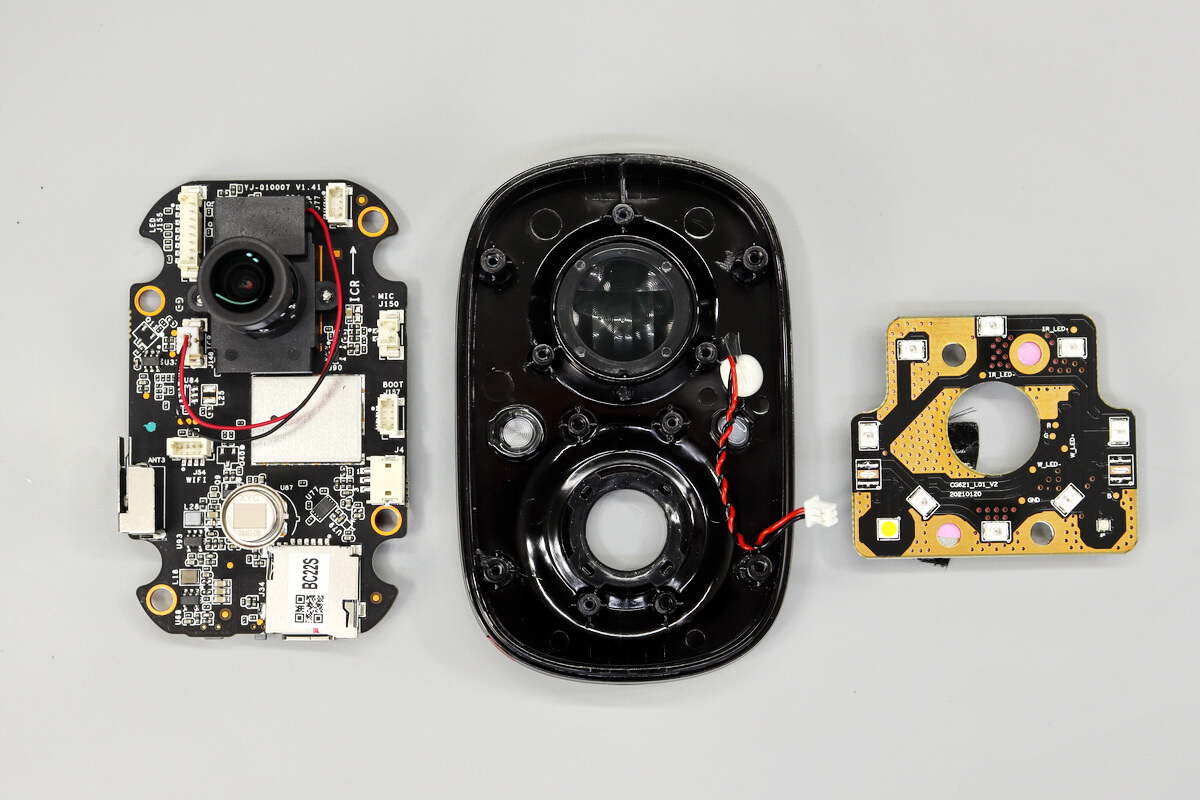

拧开固定螺丝,分离补光灯板和摄像机机芯。
摄像机机芯和补光灯板特写,通过排线连接。
补光灯板密封圈特写。

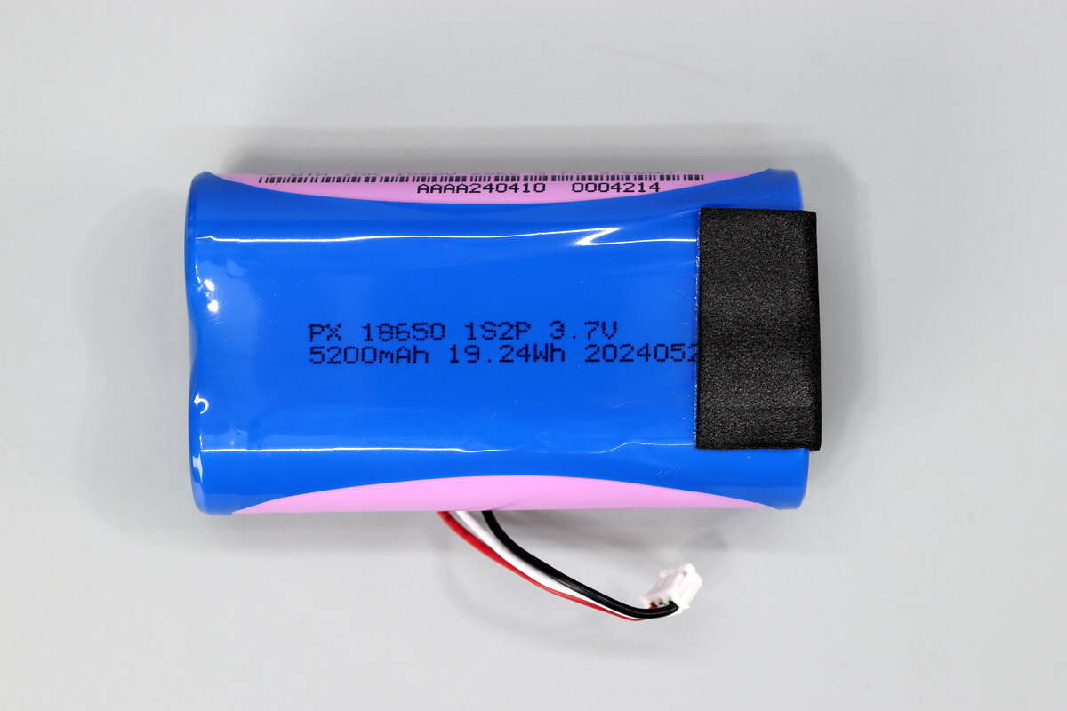

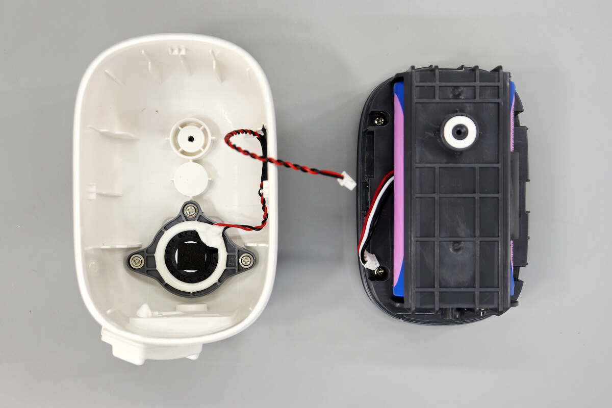

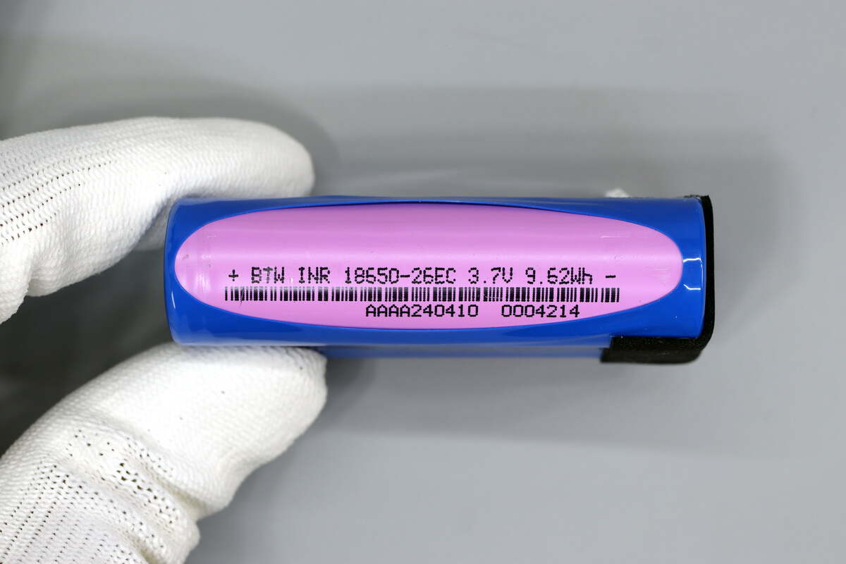

从壳体内部取出18650电池组,电池组包裹蓝色塑料热缩封皮,标注1S2P为两节电池并联,容量为5200mAh,能量为19.24Wh。
摄像机内置18650电池来自江西巴特威新能源,型号为INR 18650-26EC,容量为2600mAh,电池额定电压3.7V,支持3C放电,能量为9.62Wh。

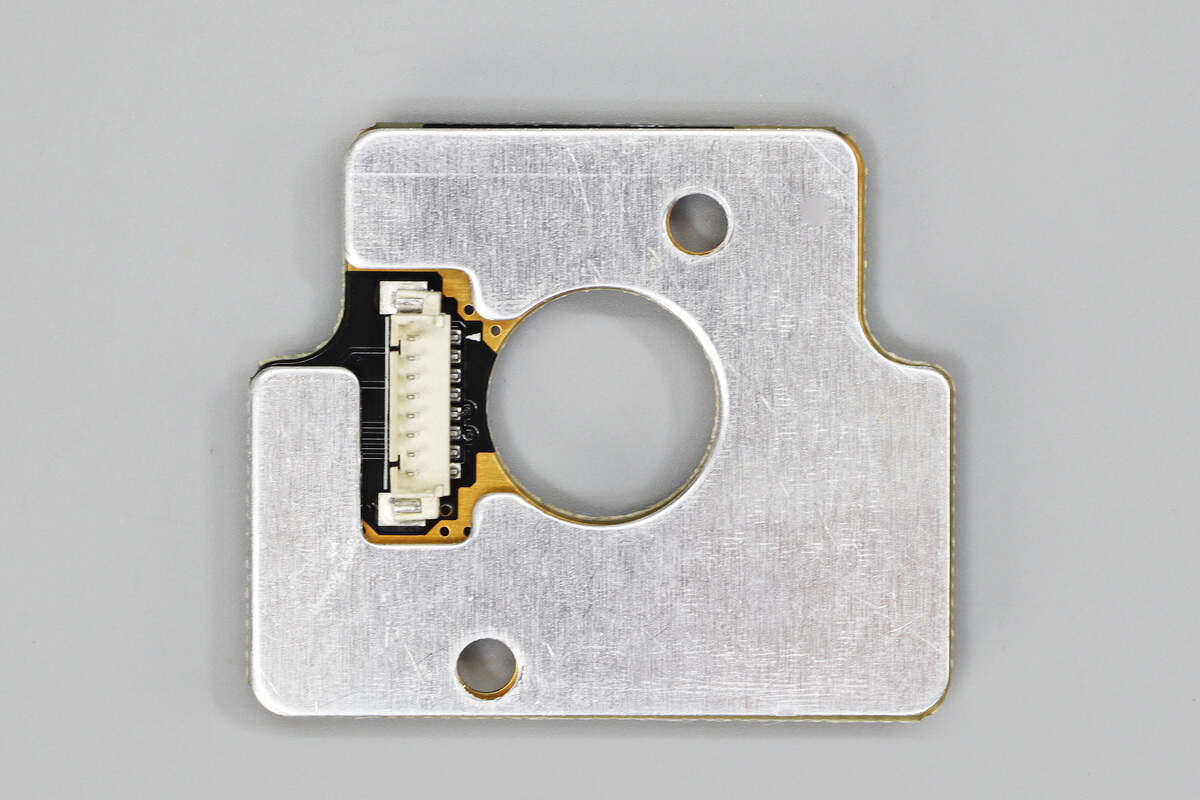

从壳体上拆下补光灯板。

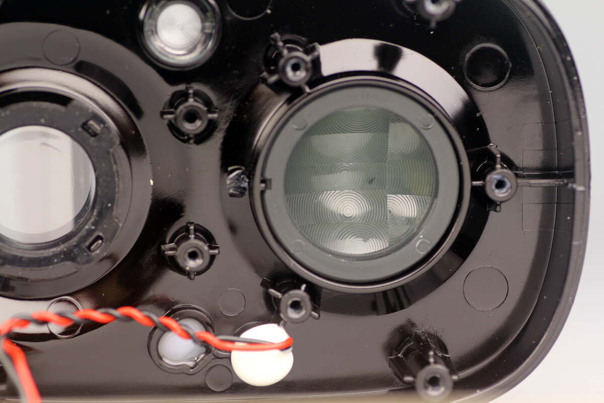

热释电传感器采用菲涅尔透镜,提升检测灵敏度。
硅胶密封圈特写。

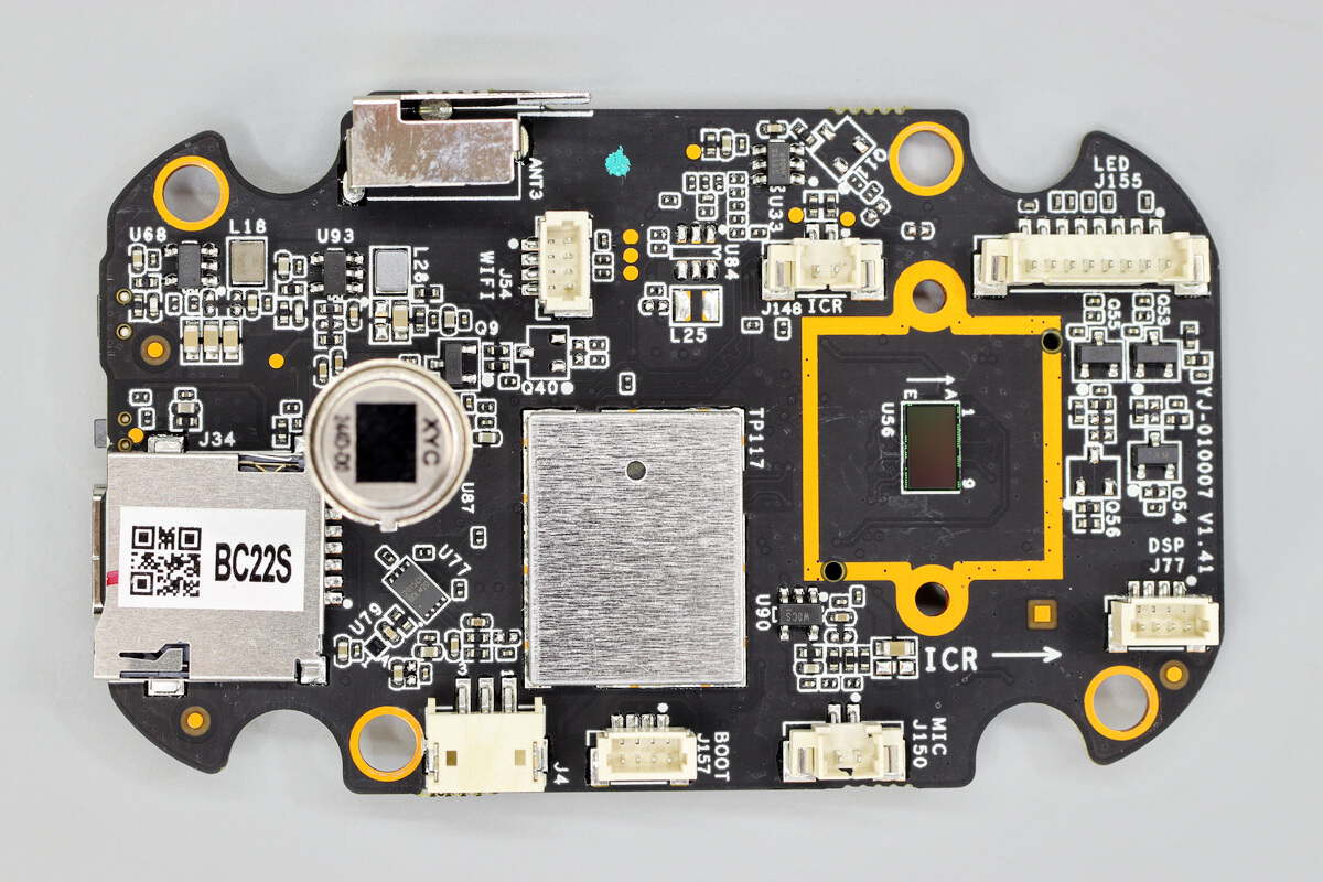

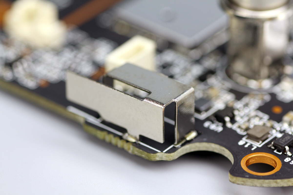

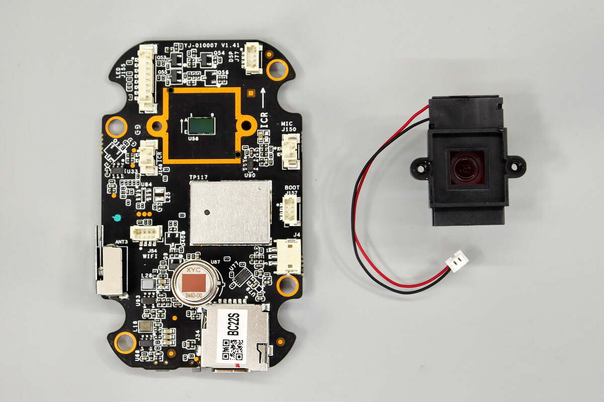

PCBA模块正面一览,在左侧焊接TF卡槽,热释电传感器,上方焊接WiFi天线,中间位置焊接屏蔽罩,内部为主控芯片,右侧为传感器。
背面焊接USB-C插座,电池充电芯片,存储器,无线连接模组和降压芯片。

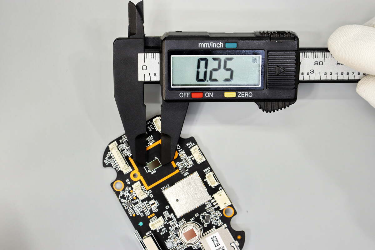

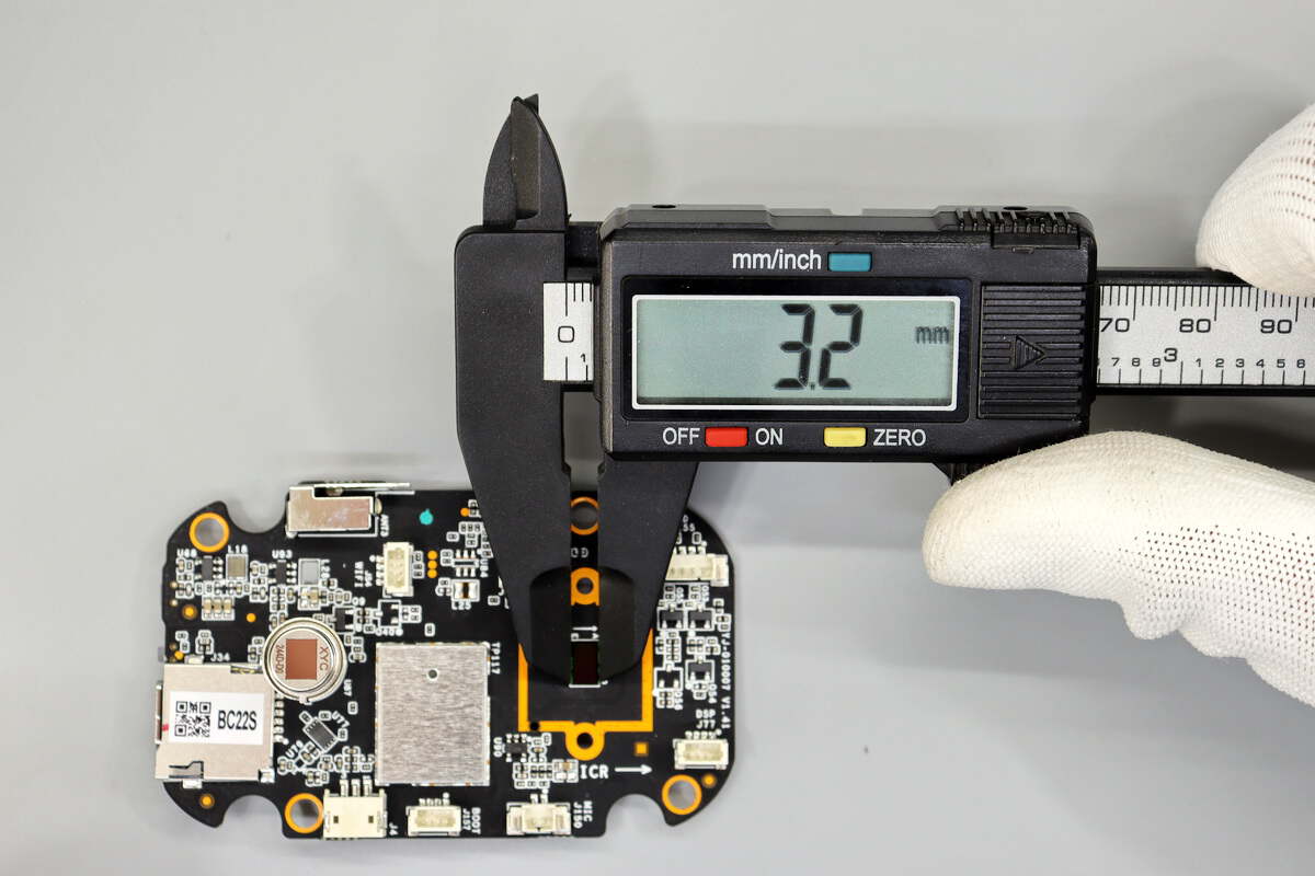

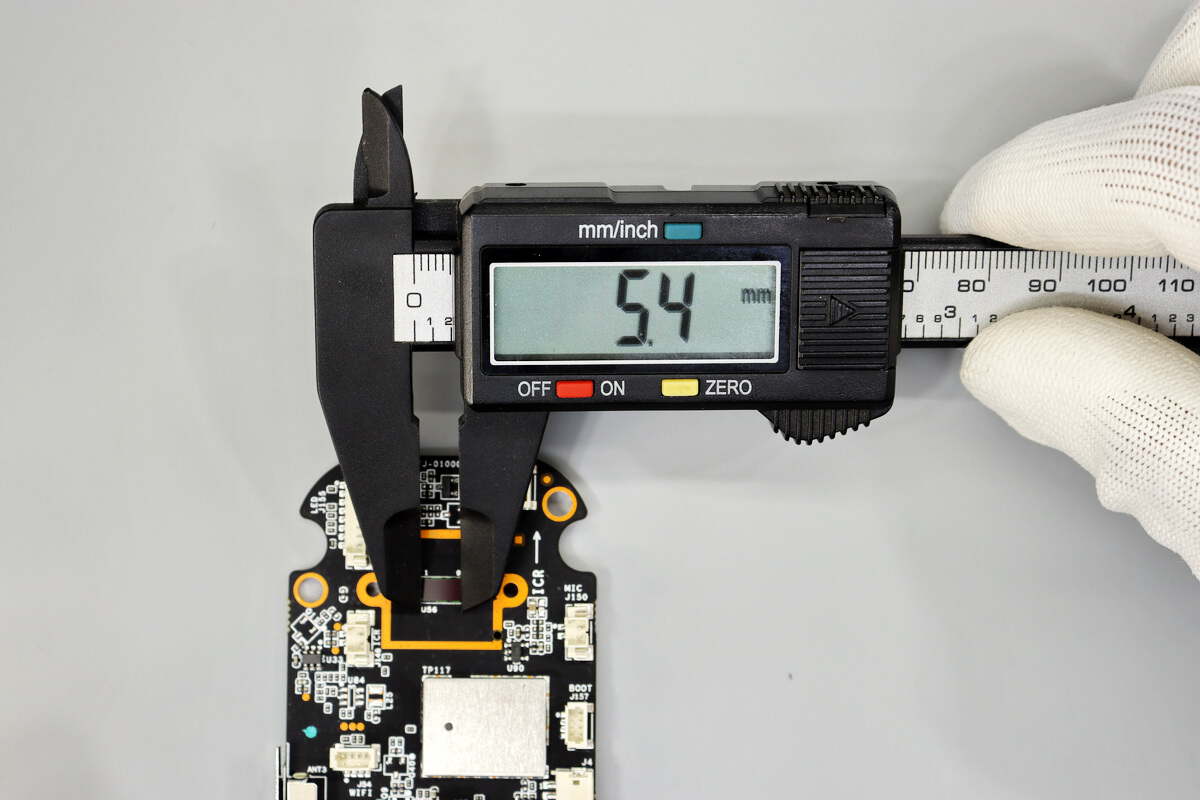

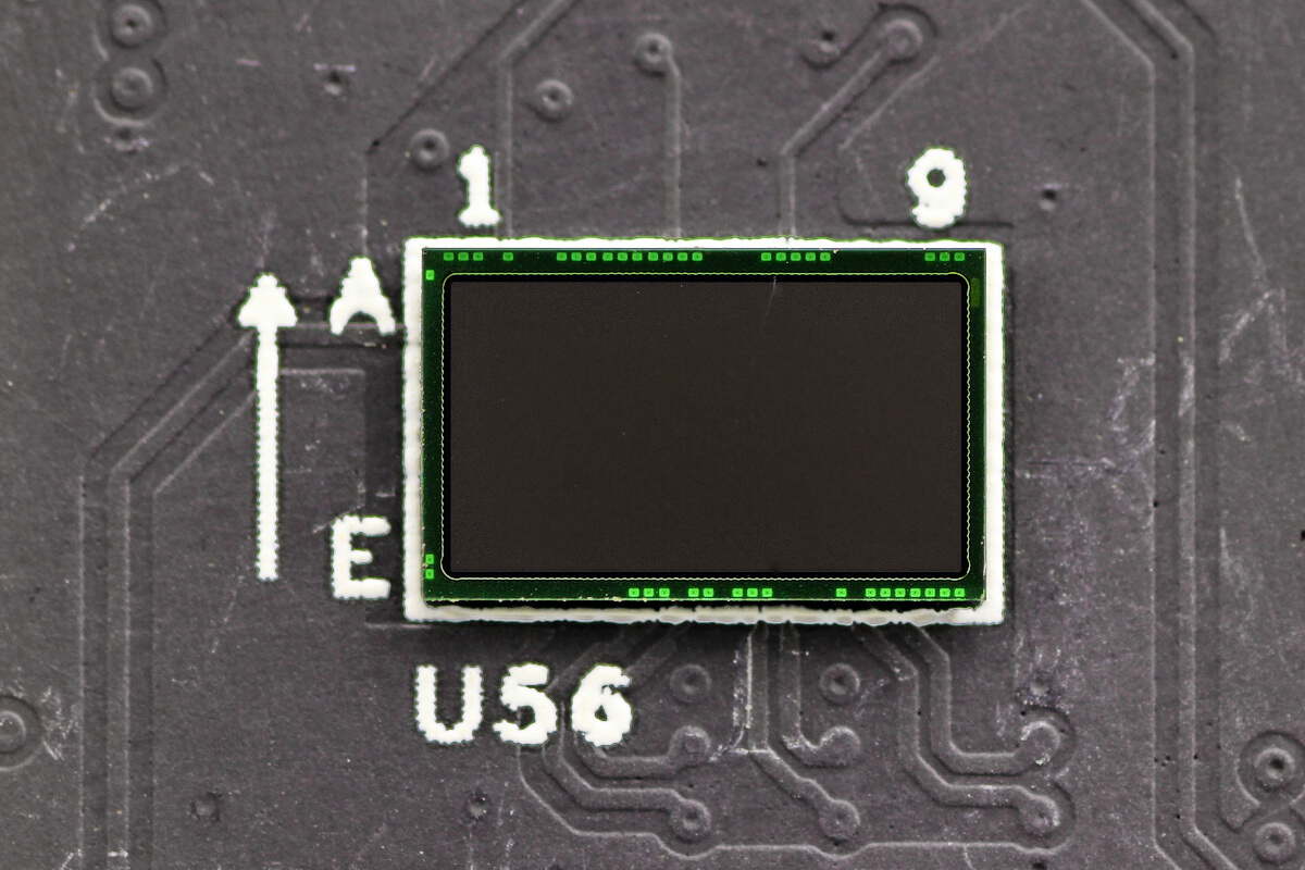

图像传感器特写。
使用游标卡尺测得传感器长边长度约为5.4mm。
短边长度约为3.2mm。
传感器对角线长度约为0.25英寸。

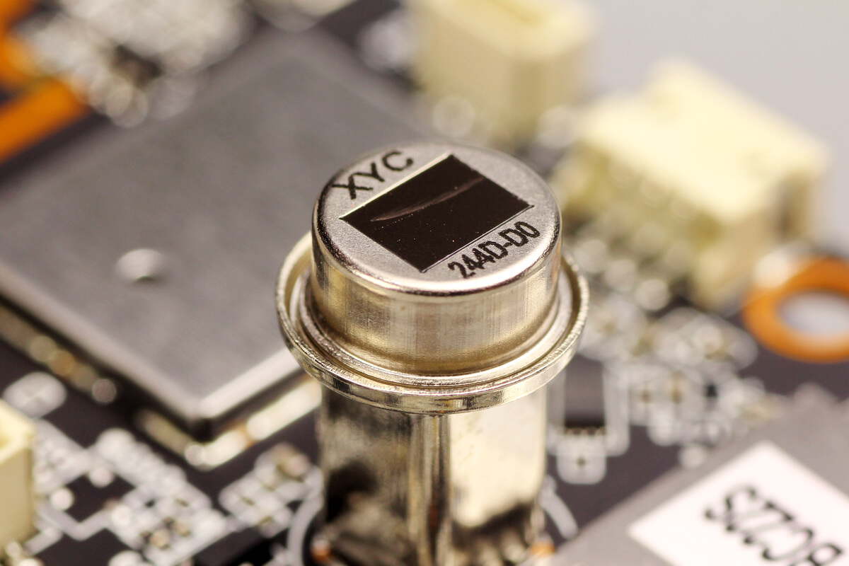

热释电传感器来自XYC鑫永诚,型号XYC-PIR244D-D0,用于人体检测,自动开始录像。

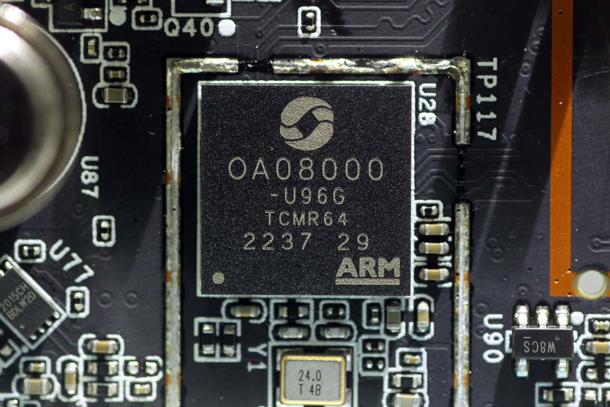

摄像机主控芯片来自OMNIVISION豪威,型号OA8000-U96G,是一款超低功耗人工智能视频处理器,适用于电池供电的防盗摄像头和可视门铃,芯片采用ARM Cortex A5 CPU,搭配NPU组成,支持高级视频分析算法,并集成音频编解码器,采用BGA封装。

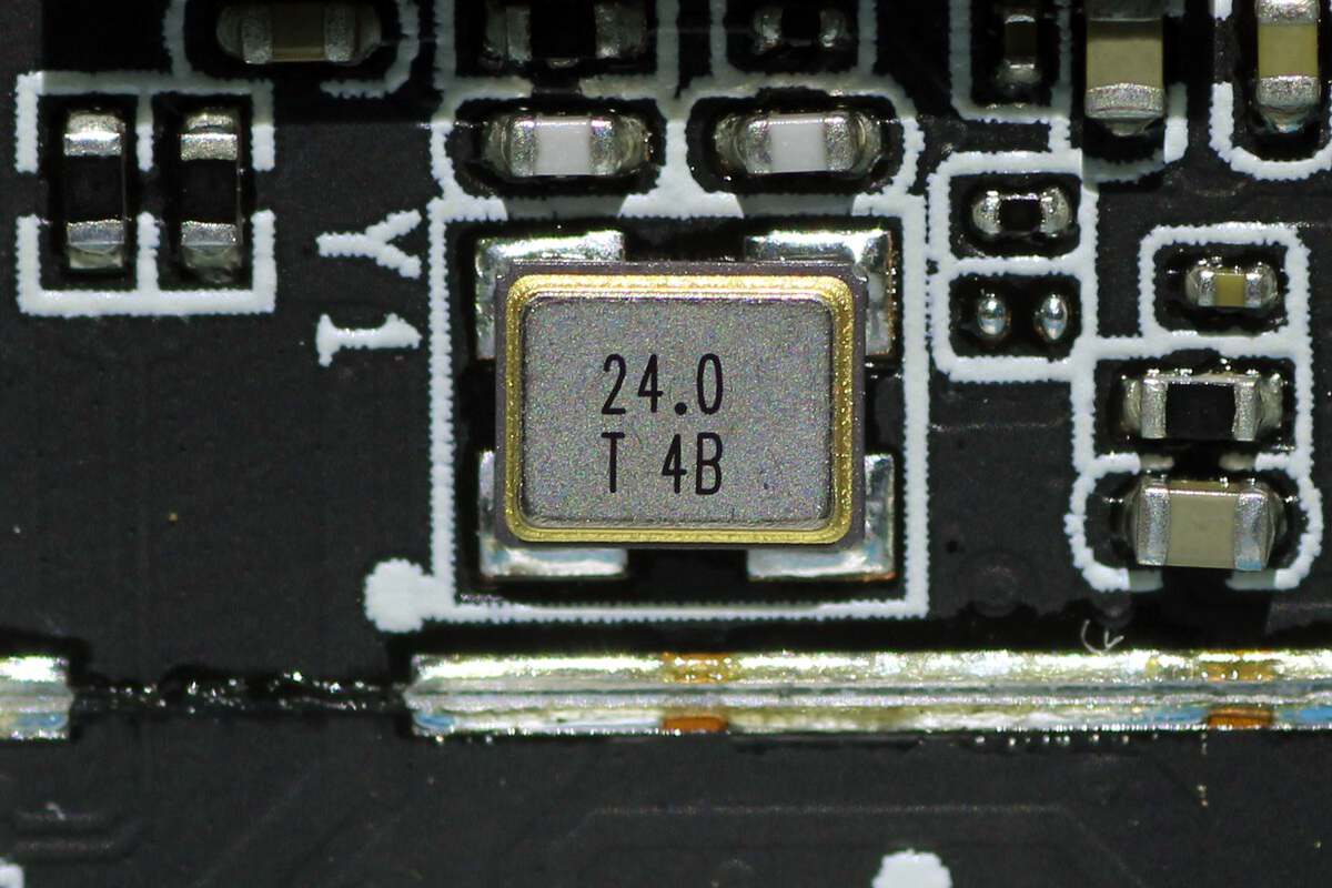

24.0MHz时钟晶振特写。

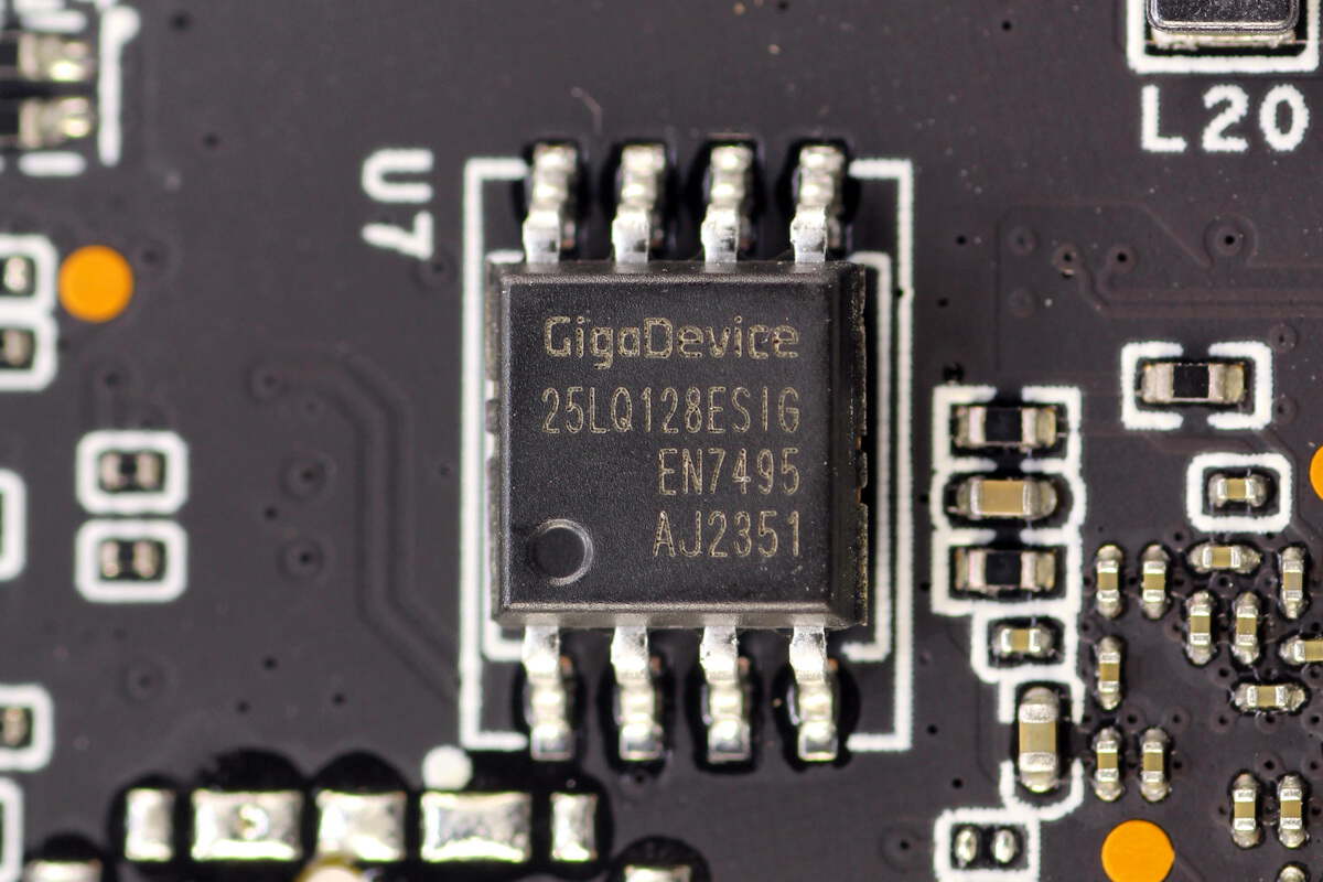

存储器来自GigaDevice兆易创新,型号GD25LQ128ESIG,容量为16MB,采用SOP8封装。

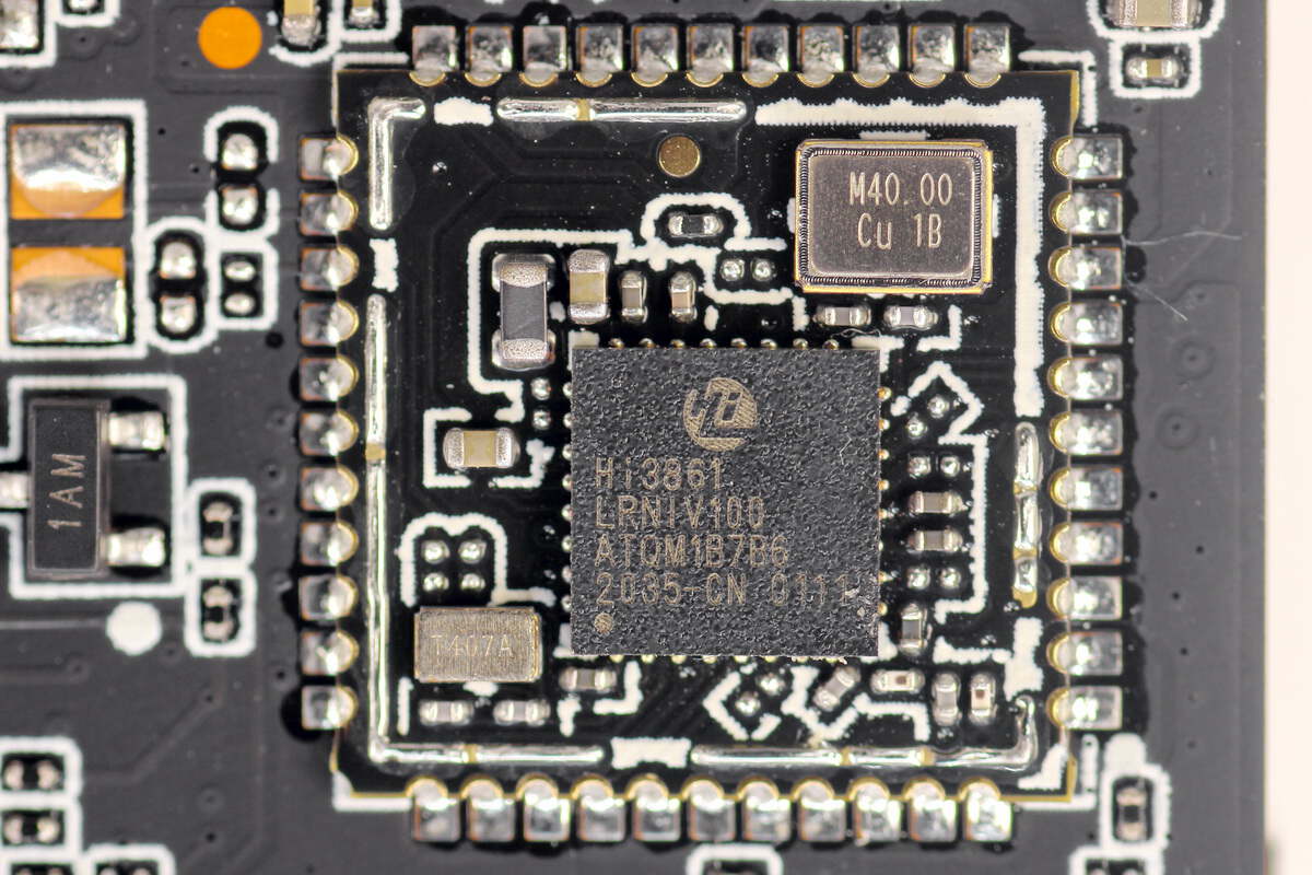

无线传输模块采用邮票板焊接,内置海思半导体Hi3861LRNIV100低功耗SoC WiFi芯片。
WiFi天线采用焊接连接。

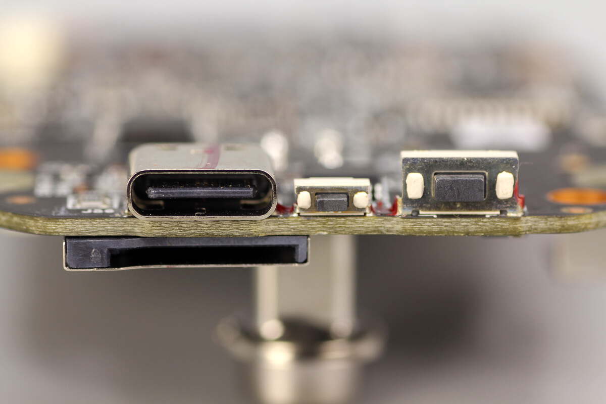

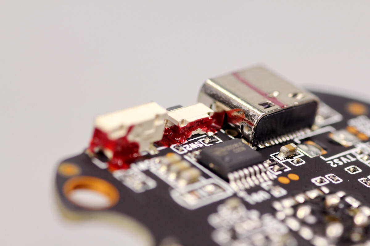

在摄像机底部焊接USB-C母座,复位按键和电源按键。
USB-C母座采用过孔焊接固定。
两个按键采用红色胶水加固。

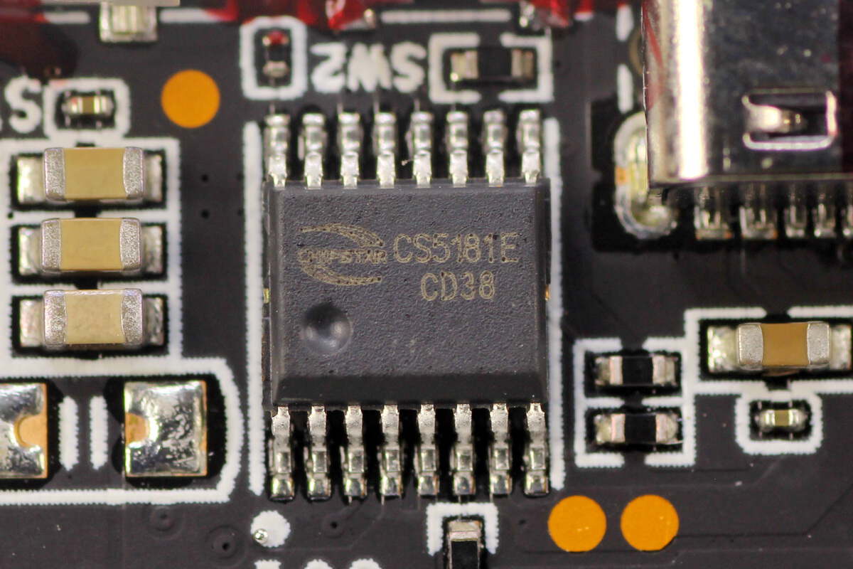

内置电池充电芯片来自ChipStar智浦欣微,型号CS5181E,是一颗1.5A充电电流的线性锂电池充电芯片,支持30V输入耐压,具备动态电源路径管理功能,支持USB电流限制,采用EQA16封装。

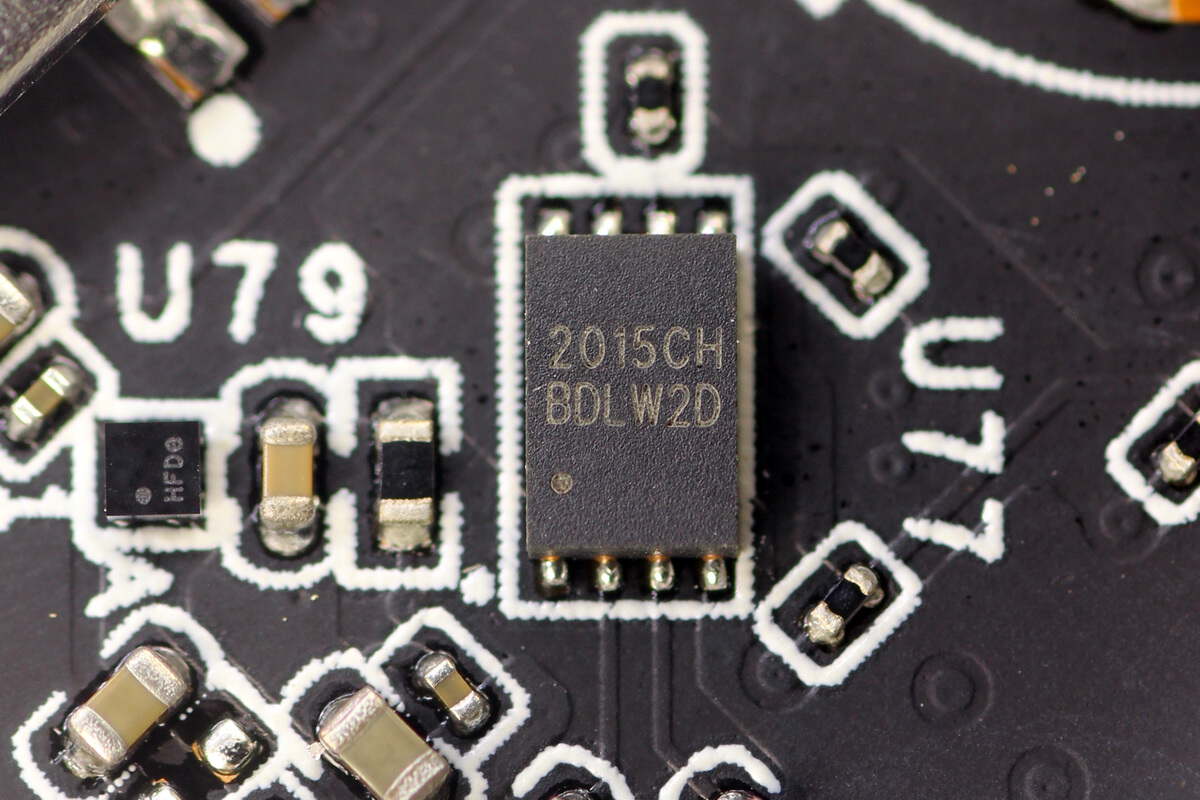

电池计量芯片来自CellWise赛微,型号CW2015CHBD,芯片内置14位ADC,用于电池温度和电池电压测量,具备I2C接口,采用TDFN8封装。

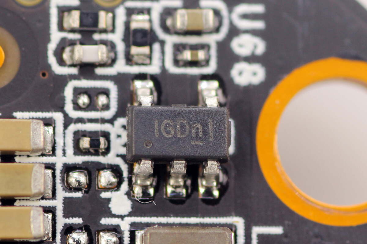

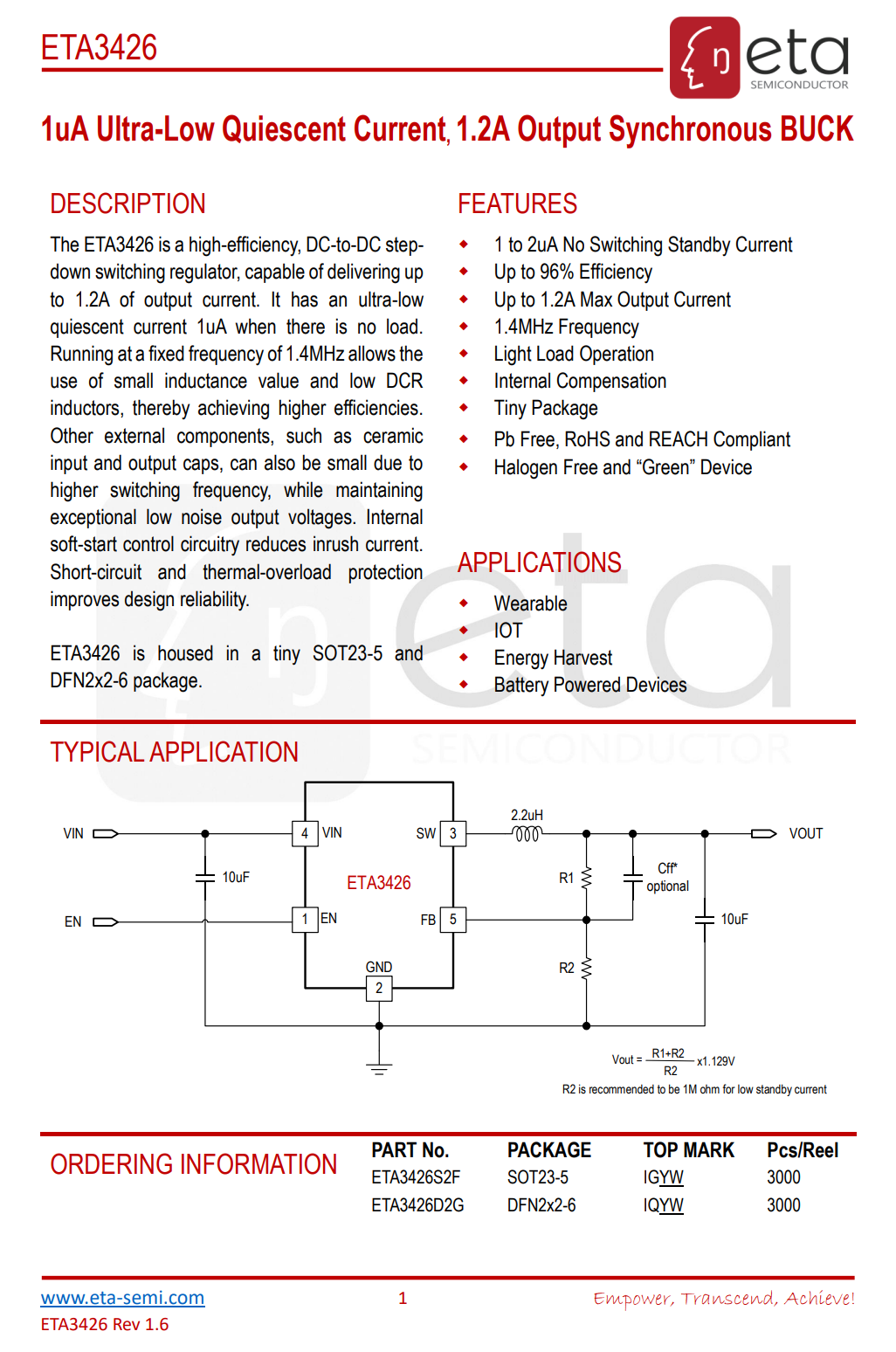

同步降压芯片来自ETA钰泰半导体,丝印IG,型号ETA3426,是一颗1μA超低静态电流的同步降压转换器,最高输入电压7V,输出电流为1.2A,开关频率为1.4MHz,内置环路补偿,具备短路保护和过热保护,采用SOT23-5封装。
钰泰半导体 ETA3426 资料信息。
另一颗ETA3426同步降压芯片特写。

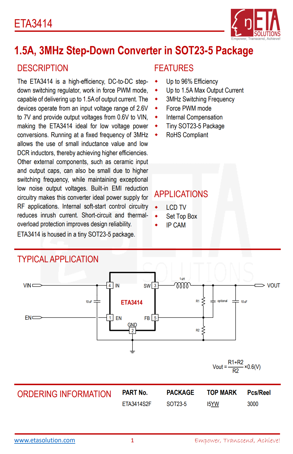

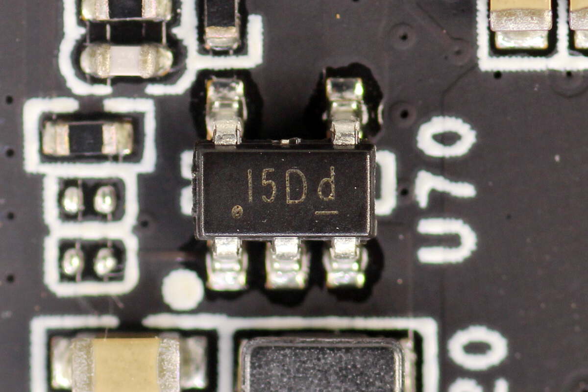

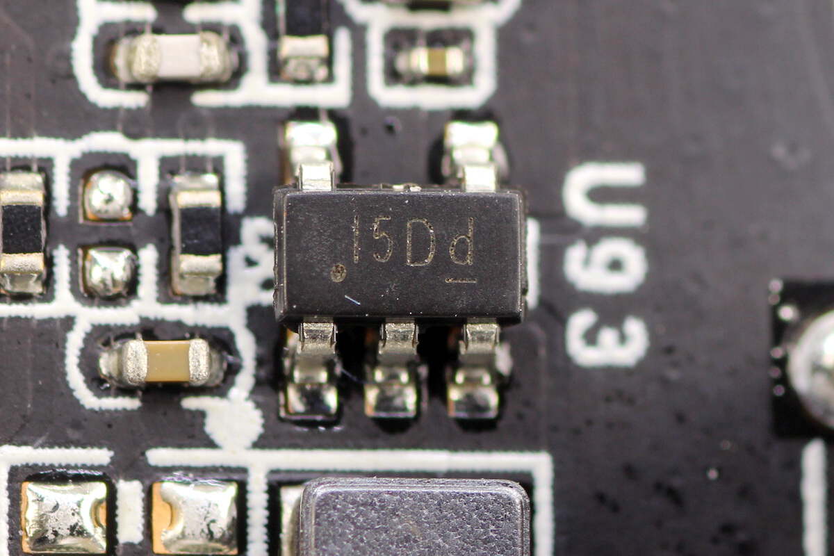

同步降压芯片来自ETA钰泰半导体,丝印I5,型号ETA3414,是一颗内部集成开关管的同步降压转换器,最高输入电压7V,输出电流为1.5A,开关频率为3MHz,内部集成环路补偿,具备短路保护和过热保护,采用SOT23-5封装。
钰泰半导体 ETA3414 资料信息。

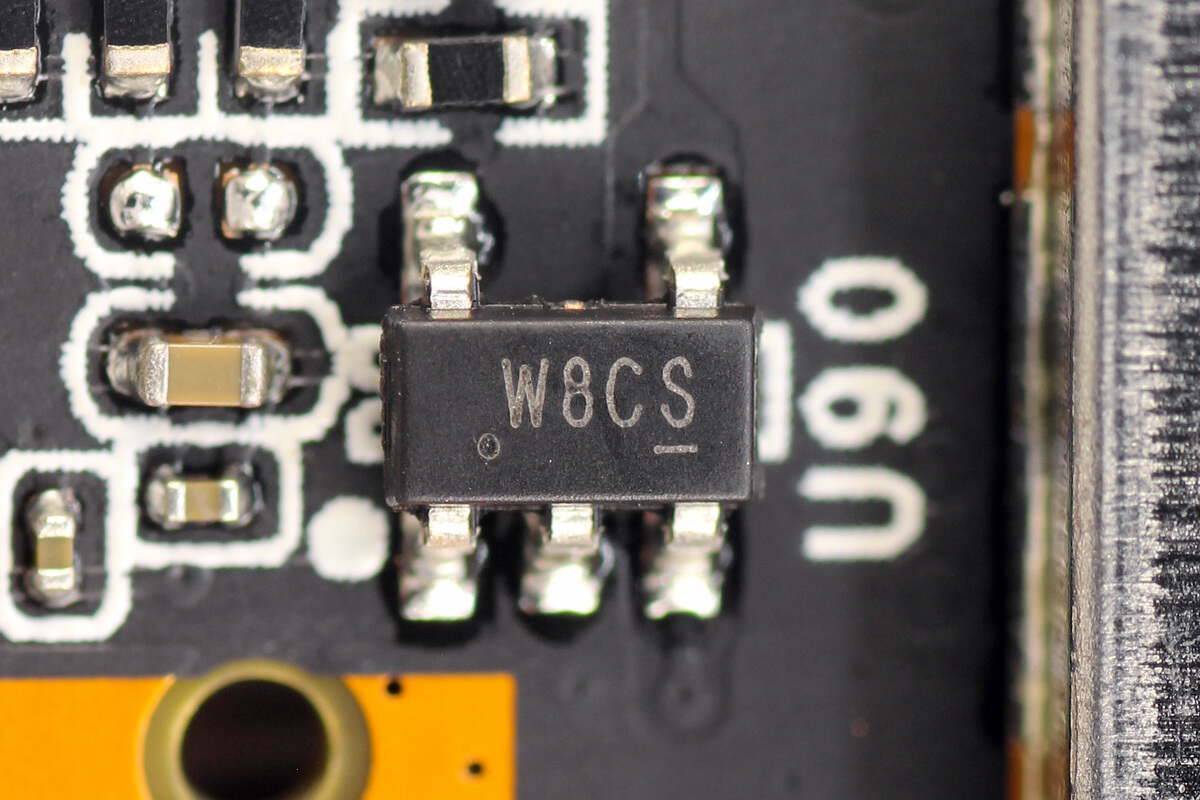

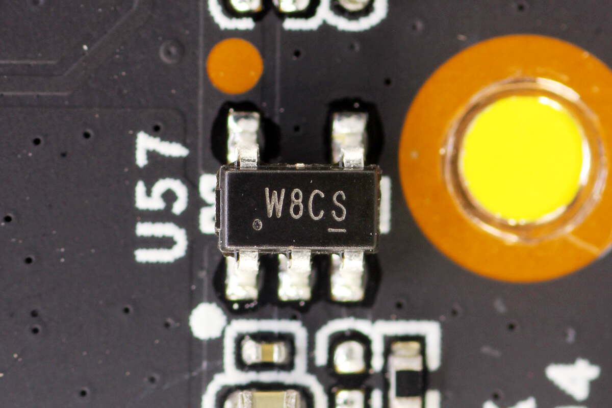

稳压芯片来自ETA钰泰半导体,丝印W8,型号ETA5055V280DS2F,是一颗具有超高电源抑制比,超低静态电流的低压差稳压器,输出电流为500mA,具备优秀的线性和负载瞬态响应,采用SOT23-5封装。
钰泰半导体 ETA5055 资料信息。
另一颗ETA5055V280DS2F稳压芯片特写。

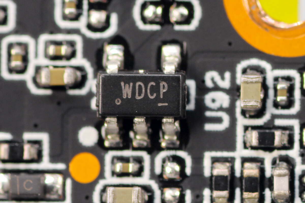

另一颗稳压芯片丝印WD,型号ETA5055V120DS2F,输出电压为1.2V。

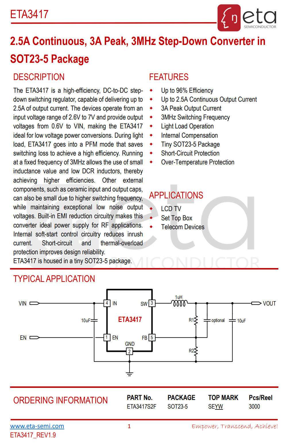

同步降压芯片来自ETA钰泰半导体,丝印SE,型号ETA3417,是一颗2.5A连续输出电流,3A峰值输出电流的同步降压转换器,最高输入电压7V,开关频率为3MHz,芯片具备轻载模式,内部集成环路补偿,具备短路保护和过热保护,采用SOT23-5封装。
钰泰半导体 ETA3417 资料信息。

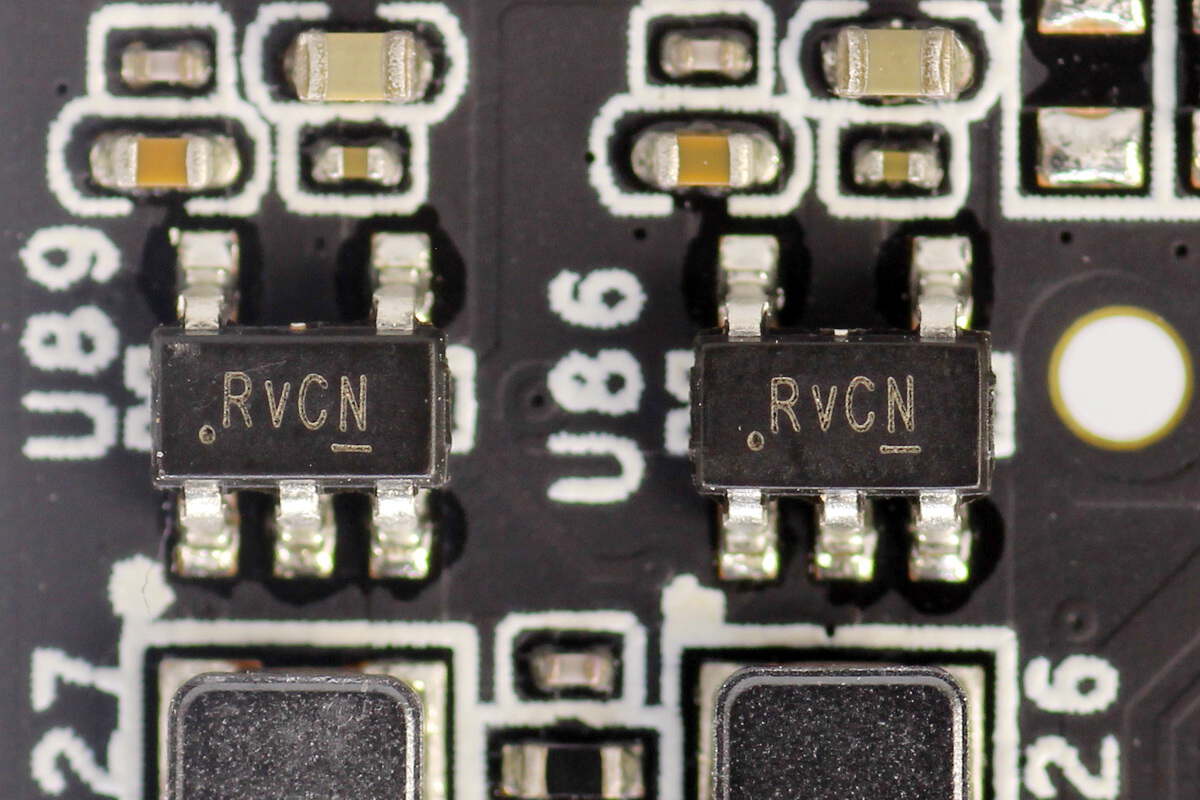

两颗LED驱动芯片来自ETA钰泰半导体,丝印Rv,型号ETA3421B,是一颗1A输出电流的同步降压LED驱动芯片,开关频率为1.35MHz,支持3.3-5V输入电压范围,具备LED开路和短路保护,采用SOT23-5封装。
钰泰半导体 ETA3421B 资料信息。

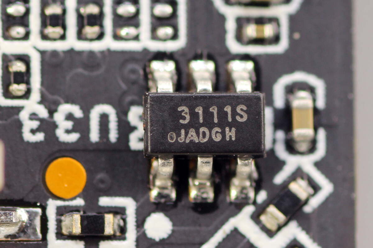

用于驱动滤光片线圈的驱动芯片来自Ruimeng瑞盟科技,型号MS3111S,芯片内置H桥,输出电流0.8A,支持6V工作电压,采用SOT23-6封装。

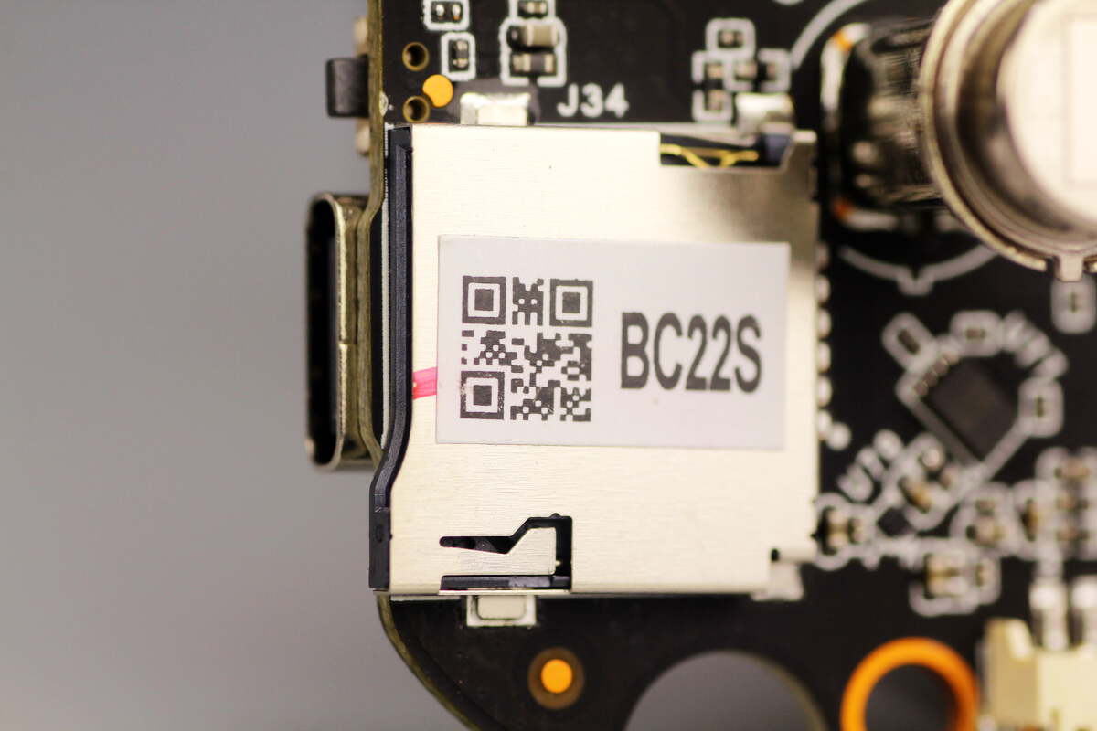

TF卡插槽粘贴贴纸,标注摄像机型号BC22S。

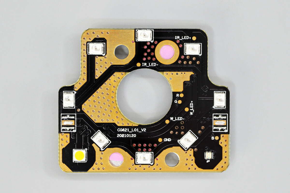

补光灯板设有8颗红外线补光灯,左下角设有白光LED,右下角设有工作指示灯。
补光灯板背面设有铝片加强散热。
全部拆解一览,来张全家福。
