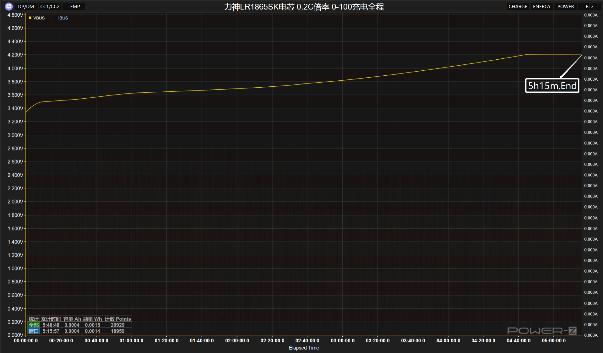

0.2C充电
接通电源后,电压持续上升,在4小时45分钟左右充至4.2V并进入涓流充电,经过30分钟左右的涓流时间后充电完成,总耗时5小时15分钟。
绘制出折线图,设置电流为 520mA,0.2C为力神LR1865SK电芯充电,充电截止电压为 4.2V,充至4.2V时间约为4小时45分钟,涓流完全充满时间约为5小时15分钟。

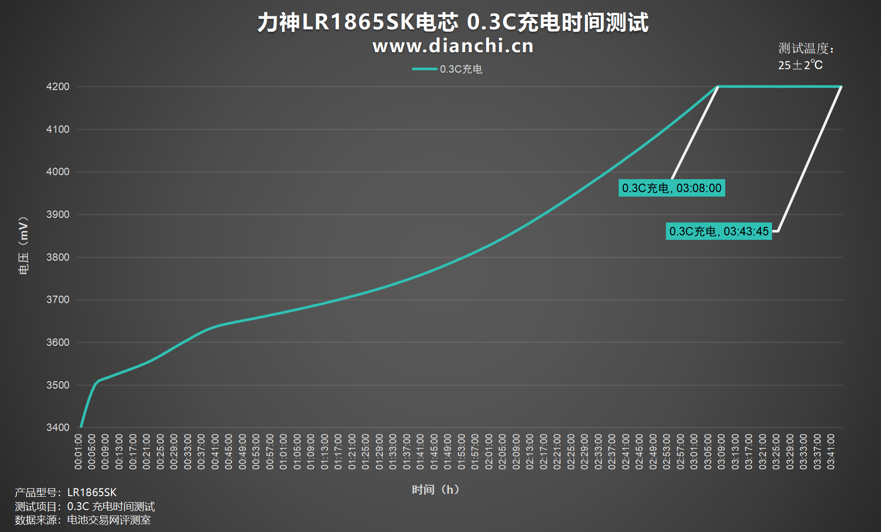

0.3C充电
接通电源后,电压持续上升,在3小时8分钟左右充至4.2V并进入涓流充电,经过35分钟左右的涓流时间后充电完成,总耗时3小时43分钟。
绘制出折线图,设置电流为 780mA,0.3C为力神LR1865SK电芯充电,充电截止电压为 4.2V,充至4.2V时间约为3小时8分钟,涓流完全充满时间约为3小时43分钟。

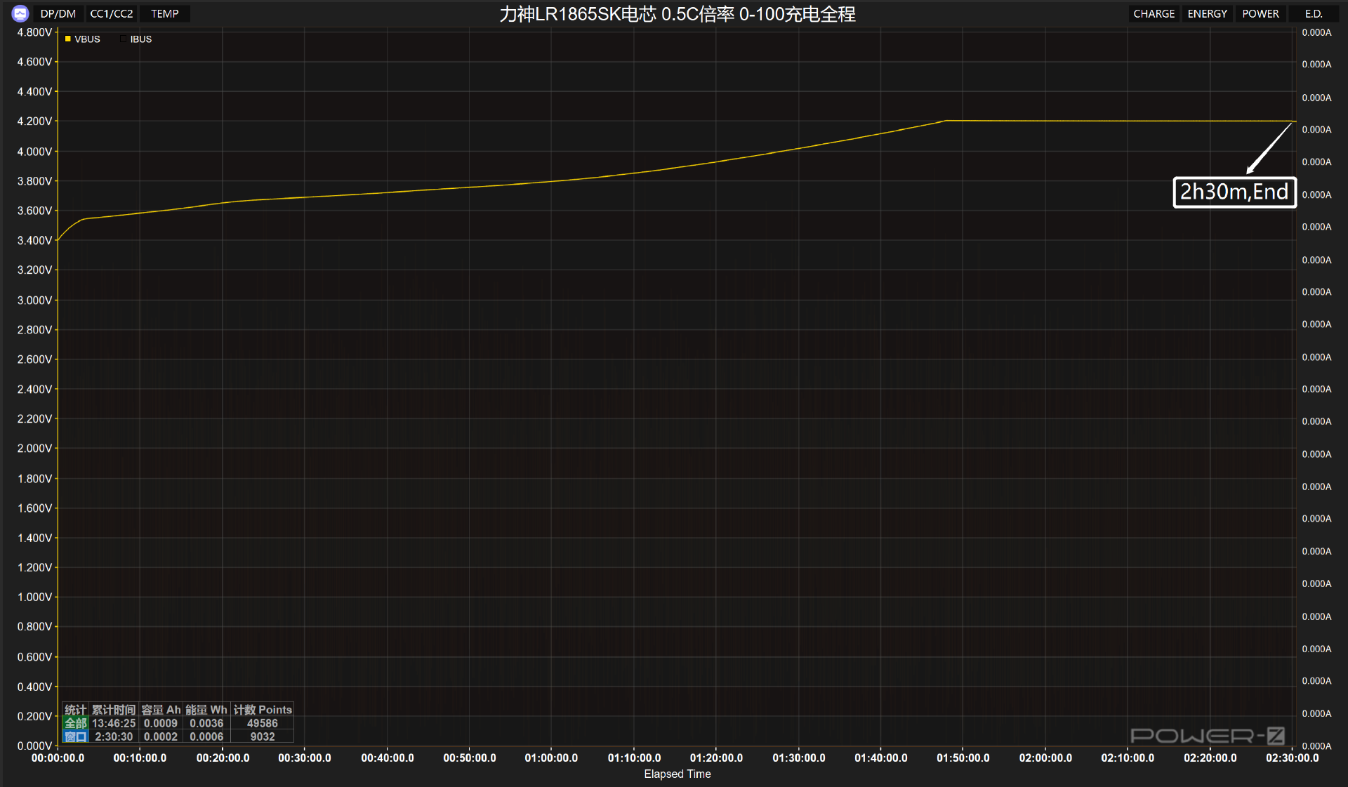

0.5C充电
接通电源后,电压持续上升,在1小时49分钟左右充至4.2V并进入涓流充电,经过43分钟左右的涓流时间后充电完成,总耗时2小时30分钟。
绘制出折线图,设置电流为 1300mA,0.5C为力神LR1865SK电芯充电,充电截止电压为 4.2V,充至4.2V时间约为1小时49分钟,涓流完全充满时间约为2小时30分钟。

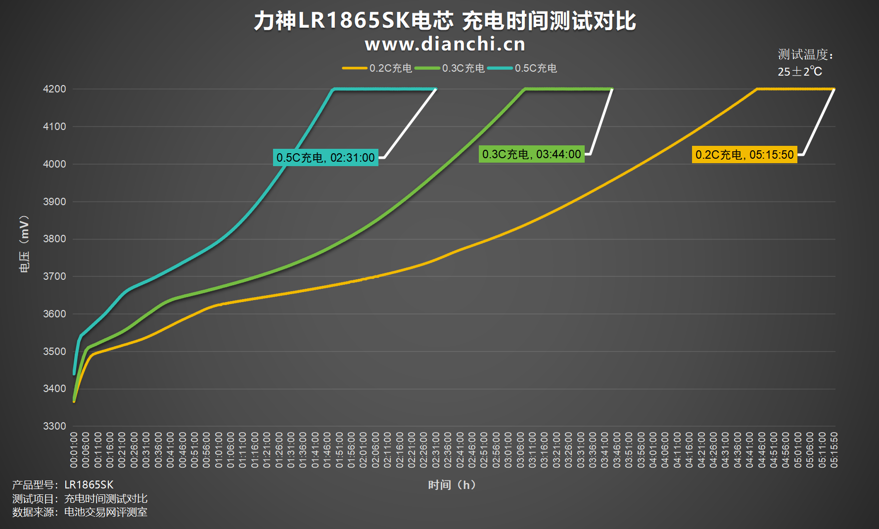

将所测数据绘制处曲线图进行对比,0.2C涓流完全充满时间约为5小时15分钟,0.3C涓流完全充满时间约为3小时44分钟,0.5C涓流完全充满时间约为2小时31分钟。
电池交易网总结
力神LR1865SK在不同充电倍率下的性能差异,本质上是能量传输动力学与材料耐久性的博弈。用户需根据应用场景的寿命要求、温控能力、时间成本进行精细化选择。建议优先采用0.3C作为日常标准充电模式,在紧急需求时启用0.5C快充并配合散热措施,而0.2C模式则适用于对循环寿命极度敏感的场景。未来随着材料技术进步,高倍率充电的性能折损有望进一步降低。
