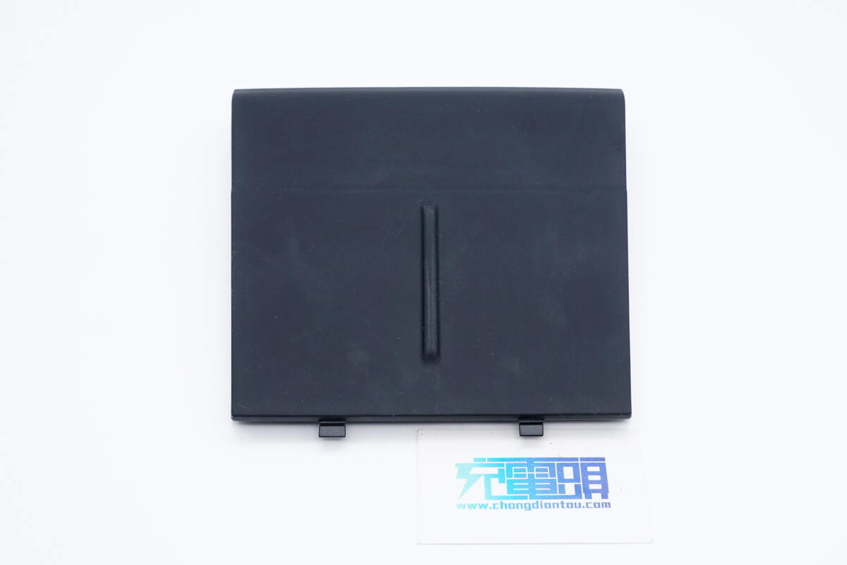

特斯拉WC2无线充电器采用黑色塑料面板,涂有橡胶涂层防滑。
无线充电器采用铝合金后盖,通过螺丝固定,中间位置设有USB-C连接线。

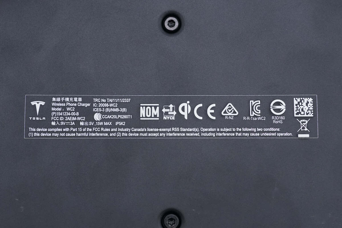

标签信息一览,产品名称:无线手机充电器,型号:WC2,输入:9V3A,输出:5V,15W MAX。

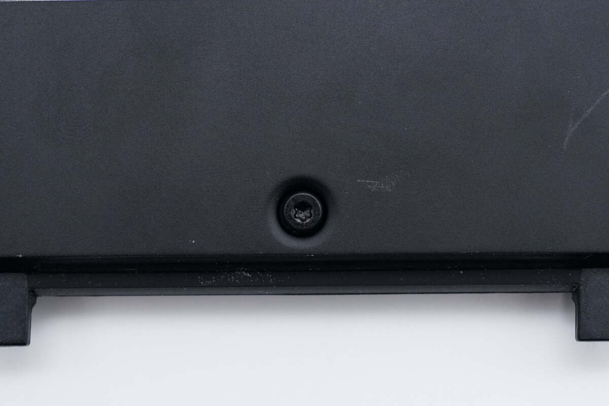

用于固定后盖的螺丝特写。

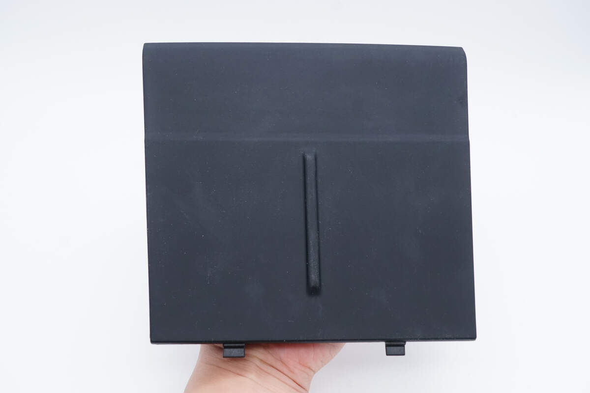

无线充电器中间设有凸起,用于手机定位。

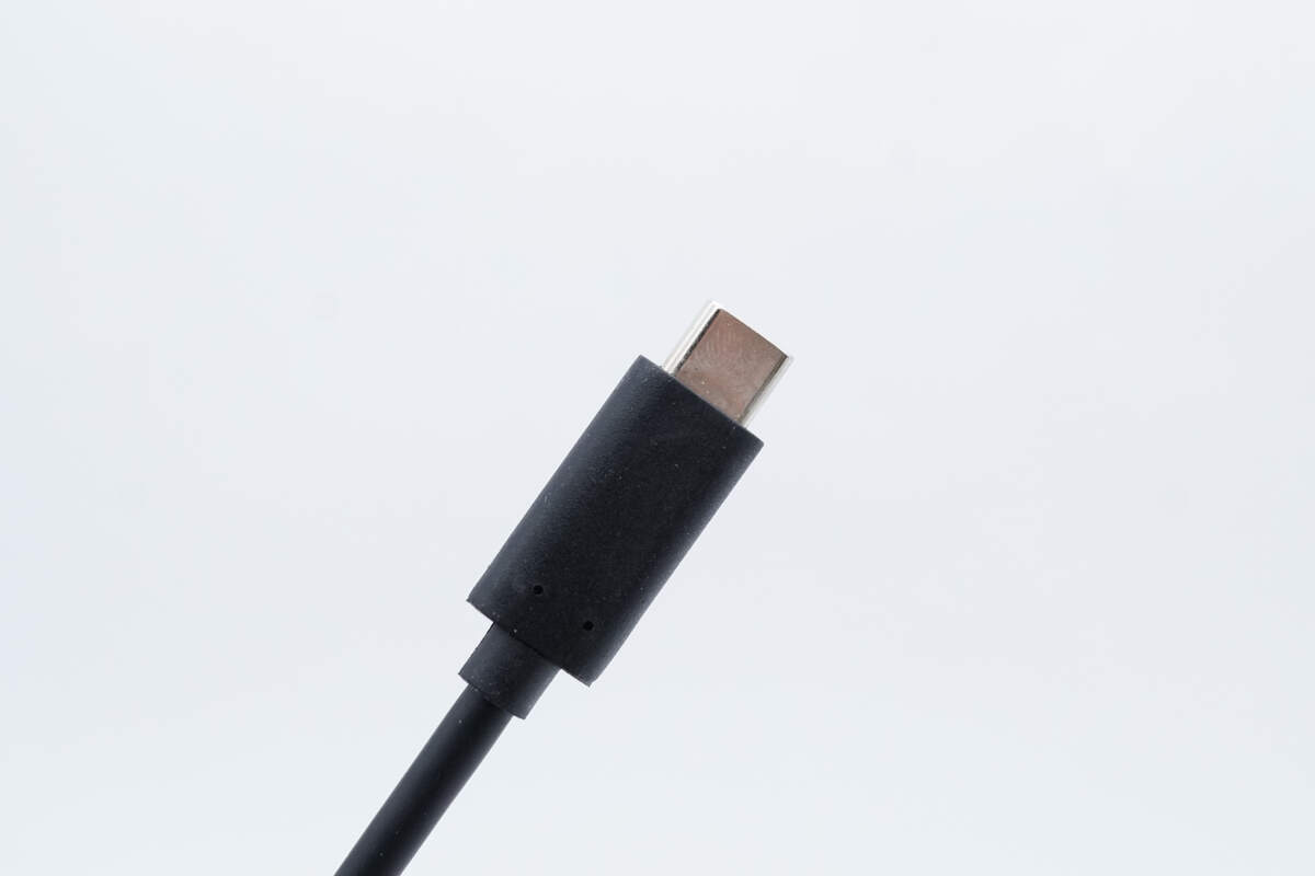

无线充电器连接线为USB-C插头。

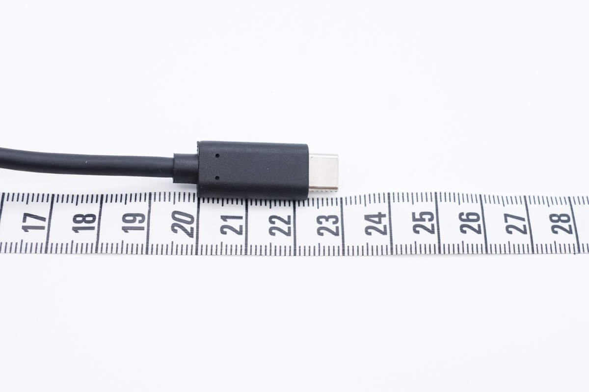

测得连接线长度约为23cm。

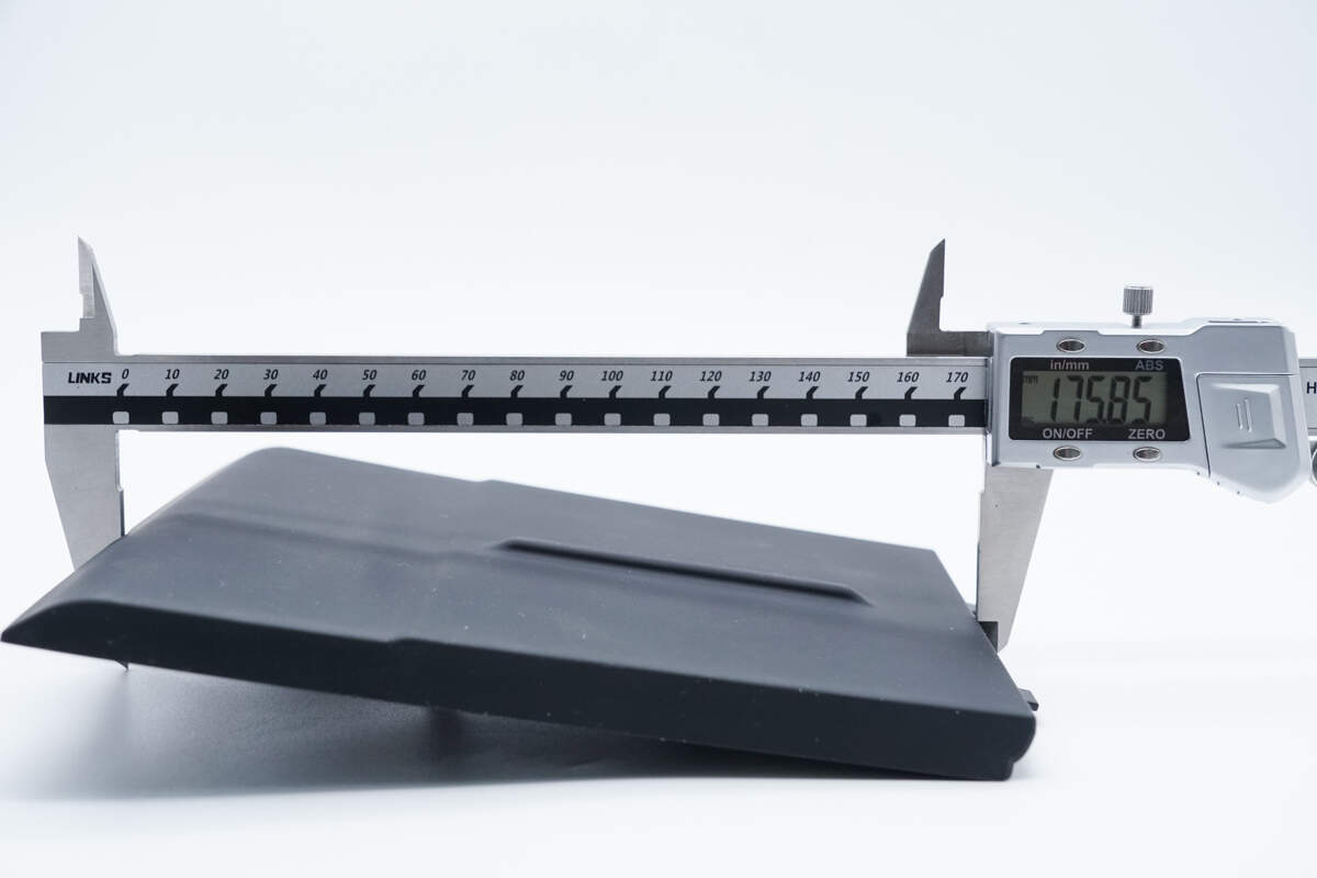

测得无线充电器长度约为175.9mm。

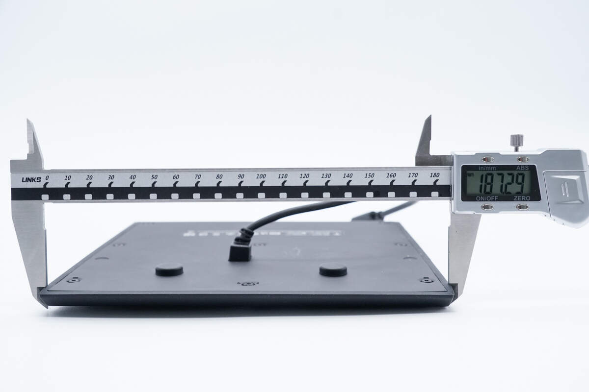

无线充电器宽度约为187.3mm。

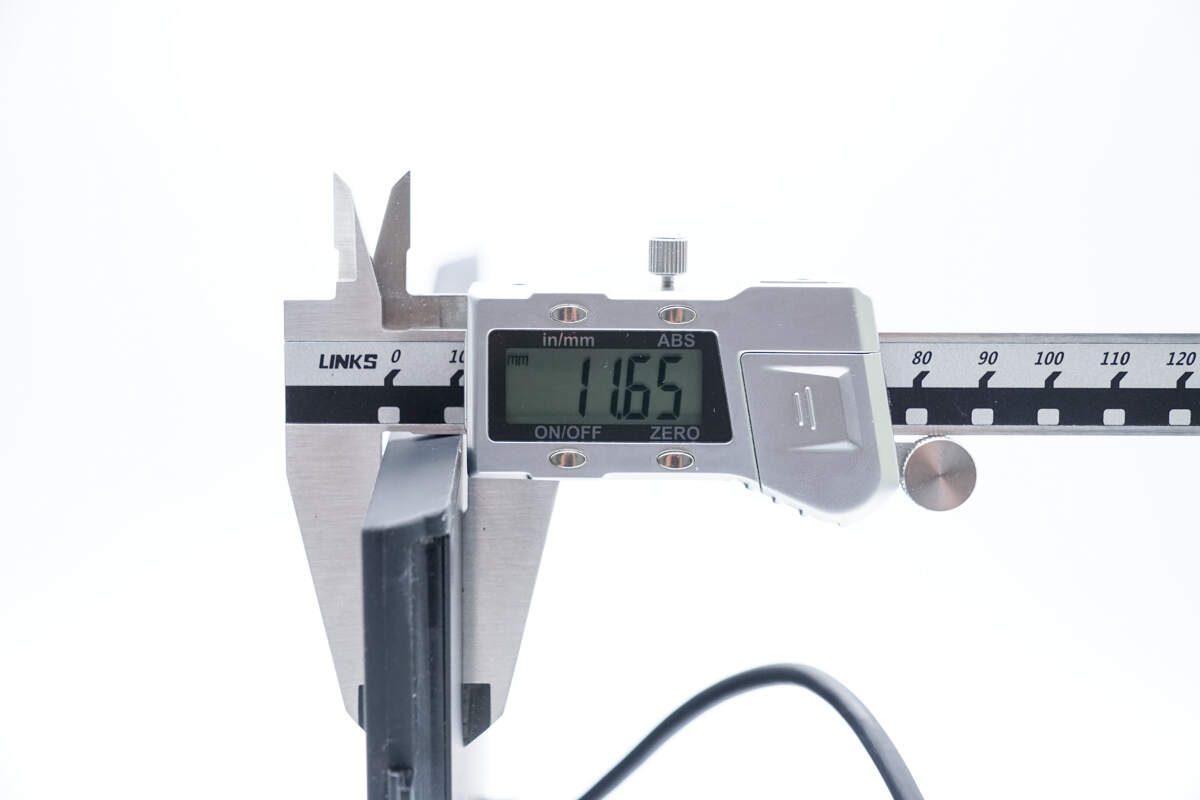

无线充电器厚度约为11.7mm。

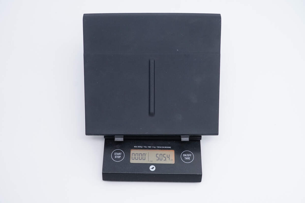

测得无线充电器重量约为505g。

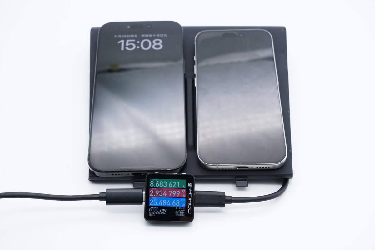

使用无线充电器同时为iPhone 16 Pro Max和iPhone 15 Pro手机无线充电。
使用ChargerLAB POWER-Z KM003C测得无线充电器输入功率约为25.5W。

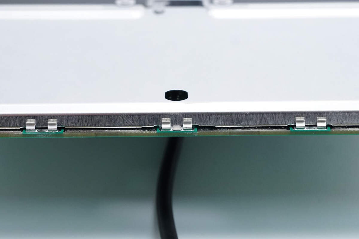

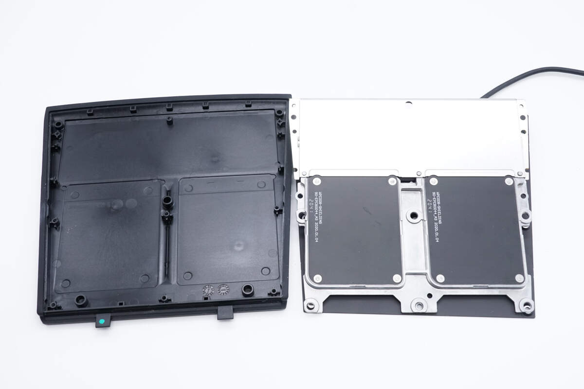

拧下后盖的固定螺丝,拆下无线充电器盖板。
无线充电模块在后盖与外壳中间。
无线充电线圈位置覆盖屏蔽板。

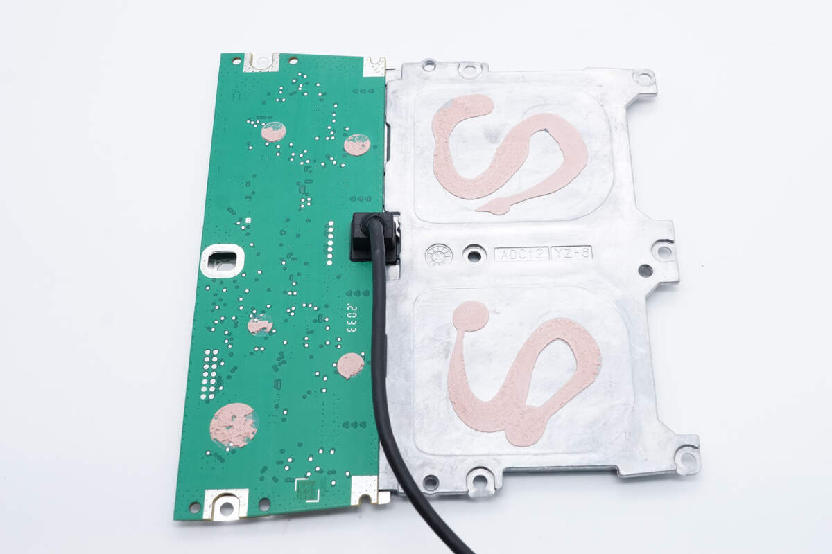

分离取下无线充电PCBA模块和线圈,与后盖之间涂有导热凝胶。

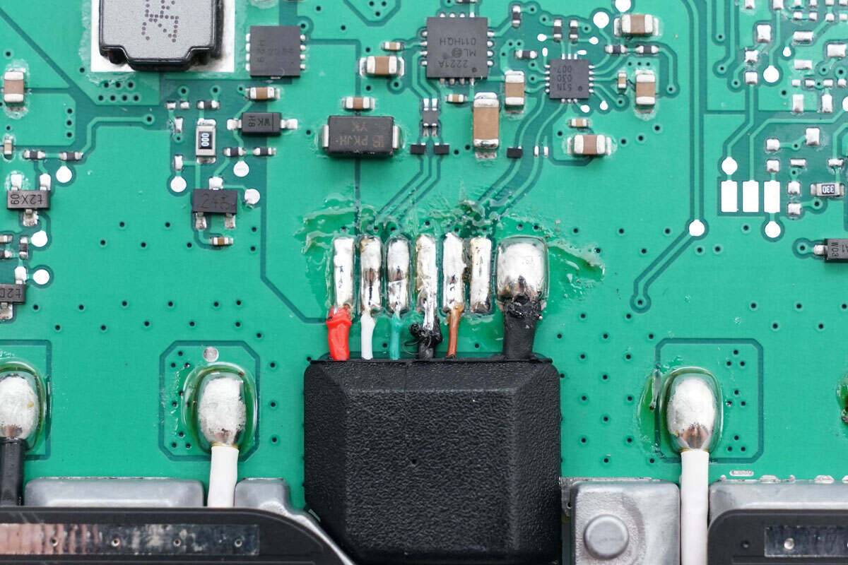

USB-C连接导线特写。

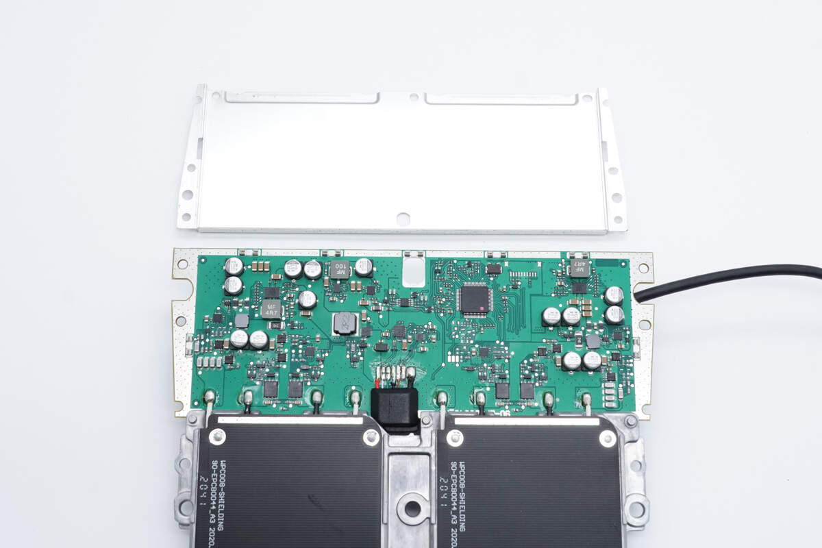

无线充电器PCBA模块覆盖屏蔽罩。
拆下屏蔽罩,无线充电线圈通过焊接连接。

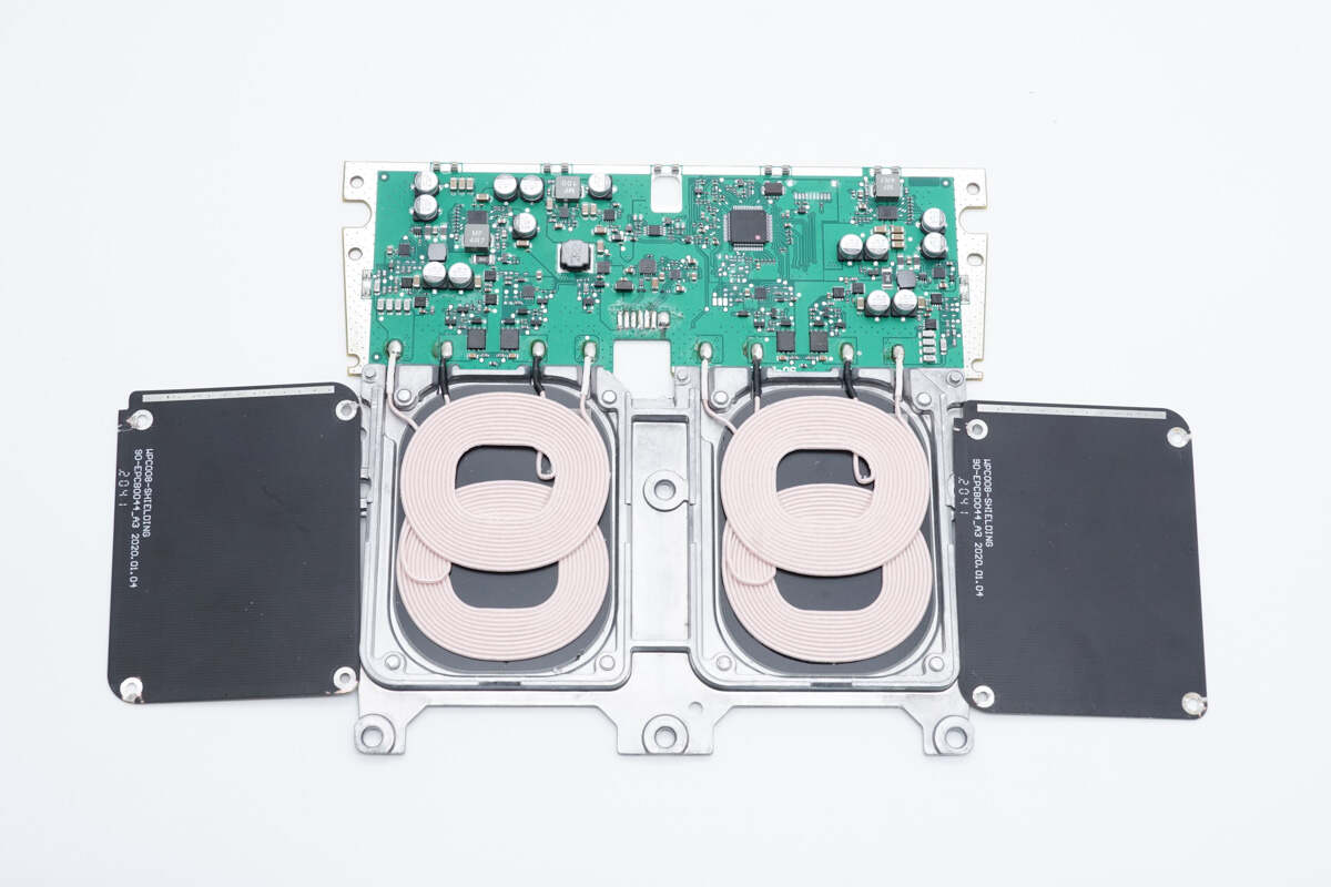

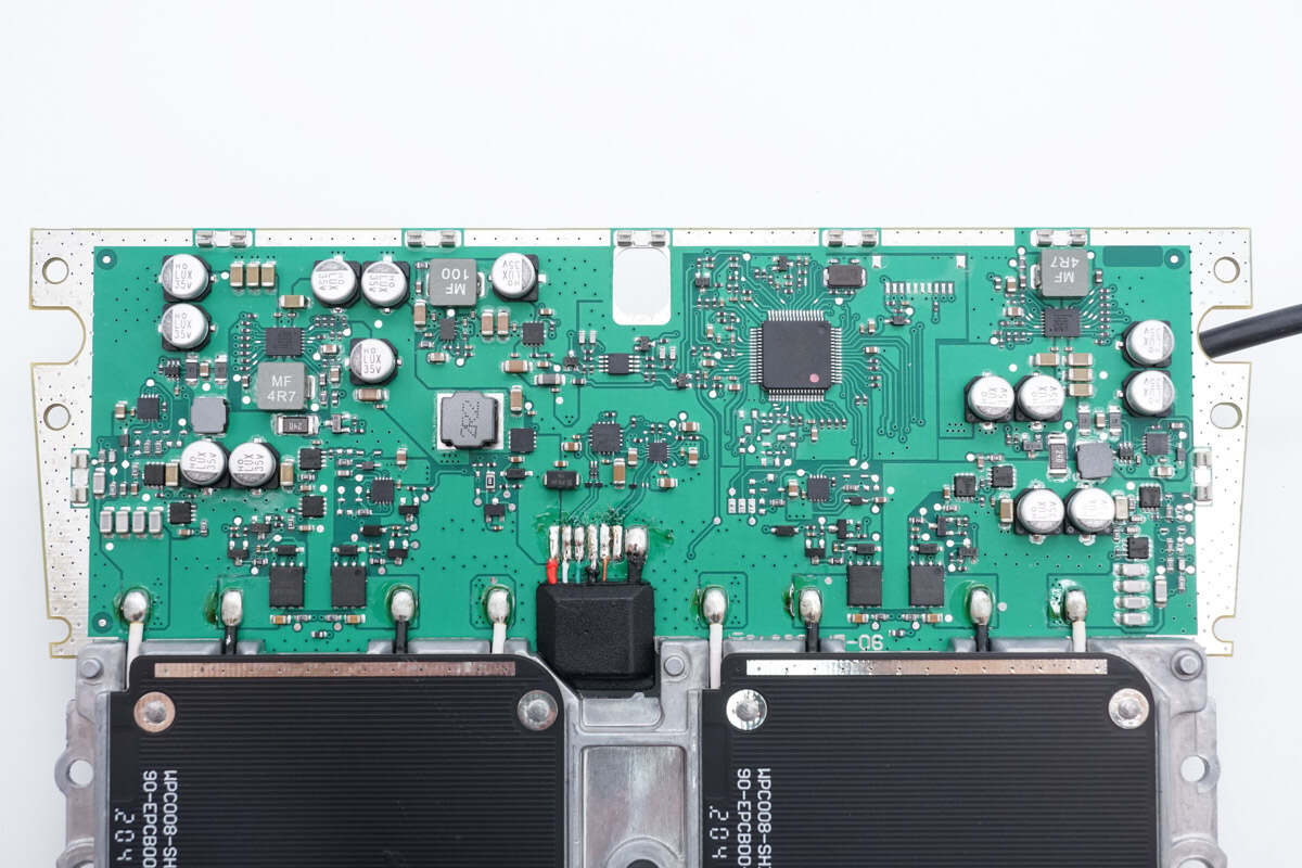

PCBA模块正面一览,左右两侧为无线充电同步升降压电路,驱动器,无线充电功率管和线圈切换MOS管,中间位置为无线充电主控、快充取电芯片、开关降压电路和线性稳压芯片。

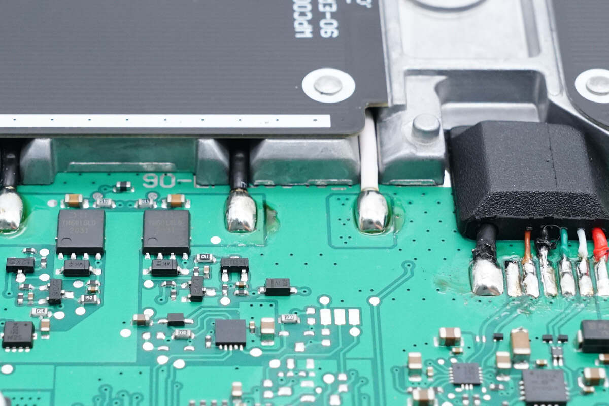

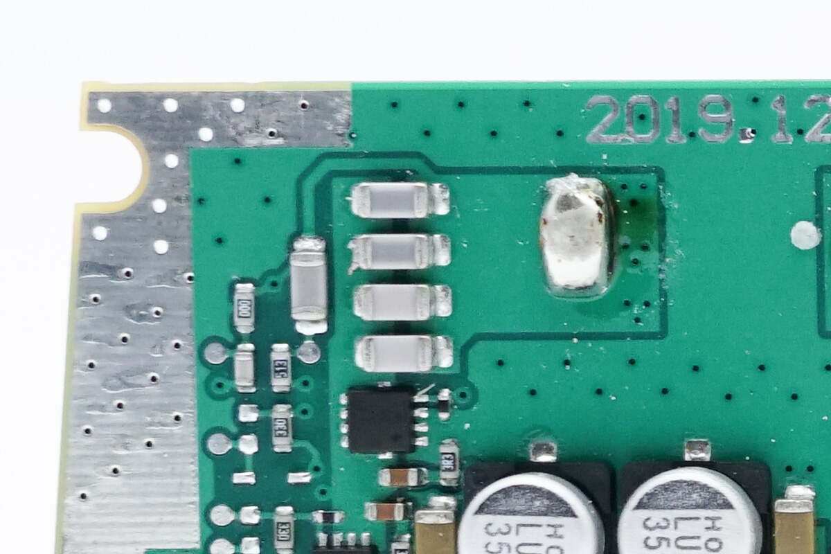

无线充电器输入导线为焊接连接。

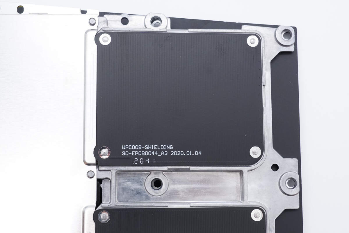

屏蔽板通过冲压固定。
无线充电线圈焊点饱满圆润。

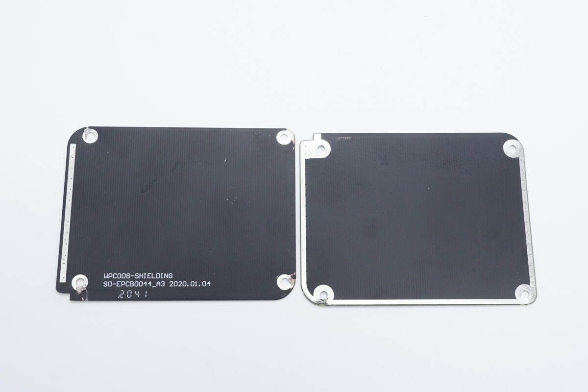

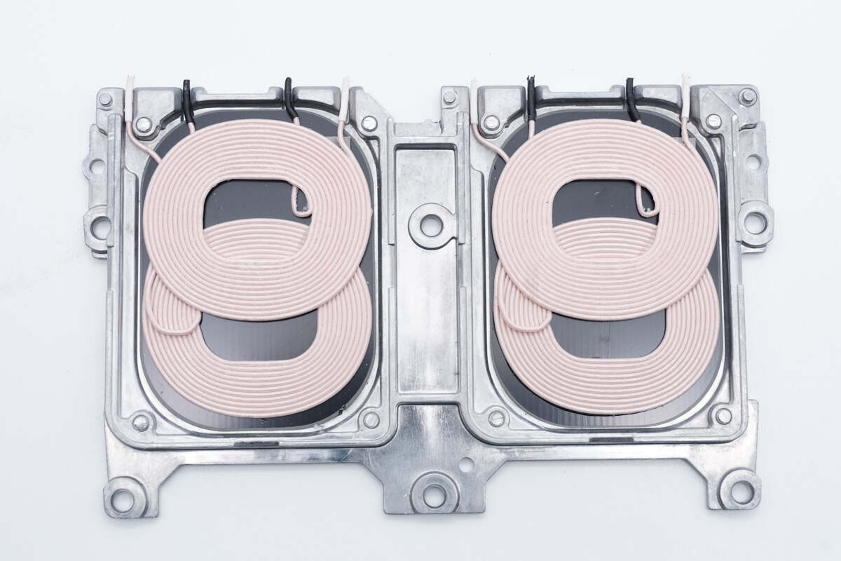

拆下屏蔽板,下方设有无线充电线圈。
无线充电线圈为双线圈叠放,增大无线充电面积。
屏蔽板设有条形铜箔。

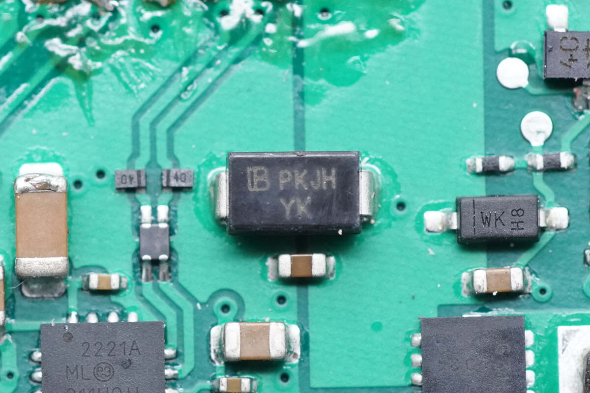

输入端TVS来自BrightKing君耀电子,丝印CK,型号SMBJ30CA,为双向TVS,反向截止电压为30V,采用DO-214AA封装。

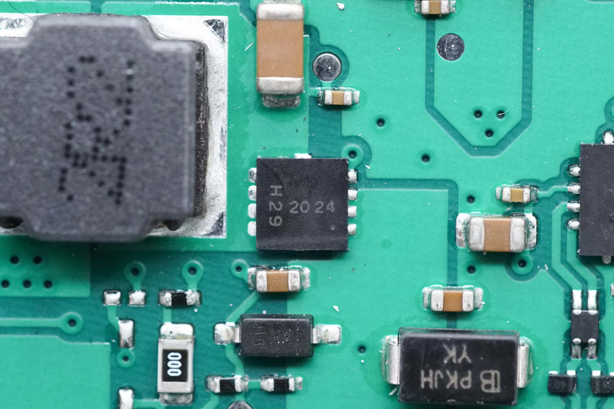

用于电源输入隔离的MOS管来自DIODES,丝印H29,型号DMPH4029LFGQ,PMOS,耐压-40V,导阻18mΩ,工作温度175℃,符合AEC-Q101标准,采用PowerDI3333-8封装。

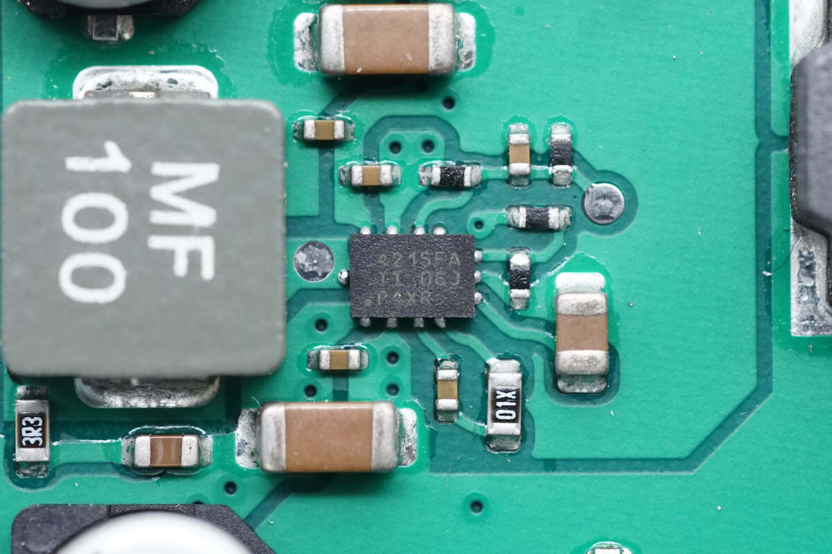

降压芯片来自TI德州仪器,丝印4215FA,型号LMR34215FA,是一颗汽车级的同步降压转换器,符合AEC-Q100标准,支持-40~125℃环境温度,支持42V输入电压,输出电流为1.5A,芯片内部集成开关管,采用VQFN-HR封装。

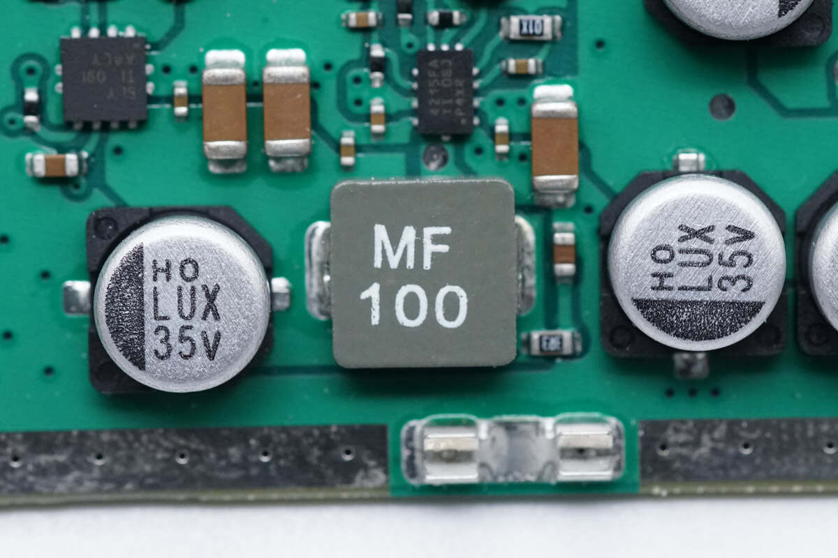

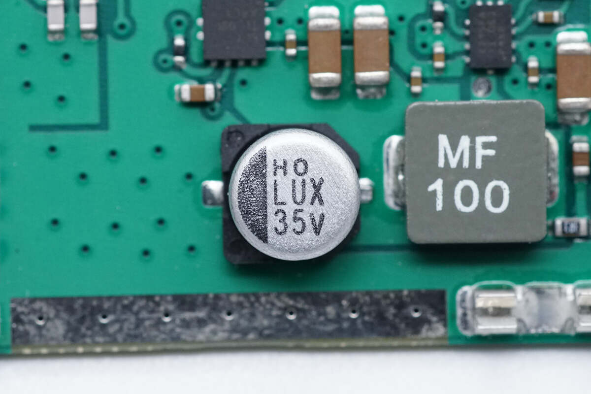

搭配使用的10μH合金电感特写。
47μF35V滤波电解电容特写。

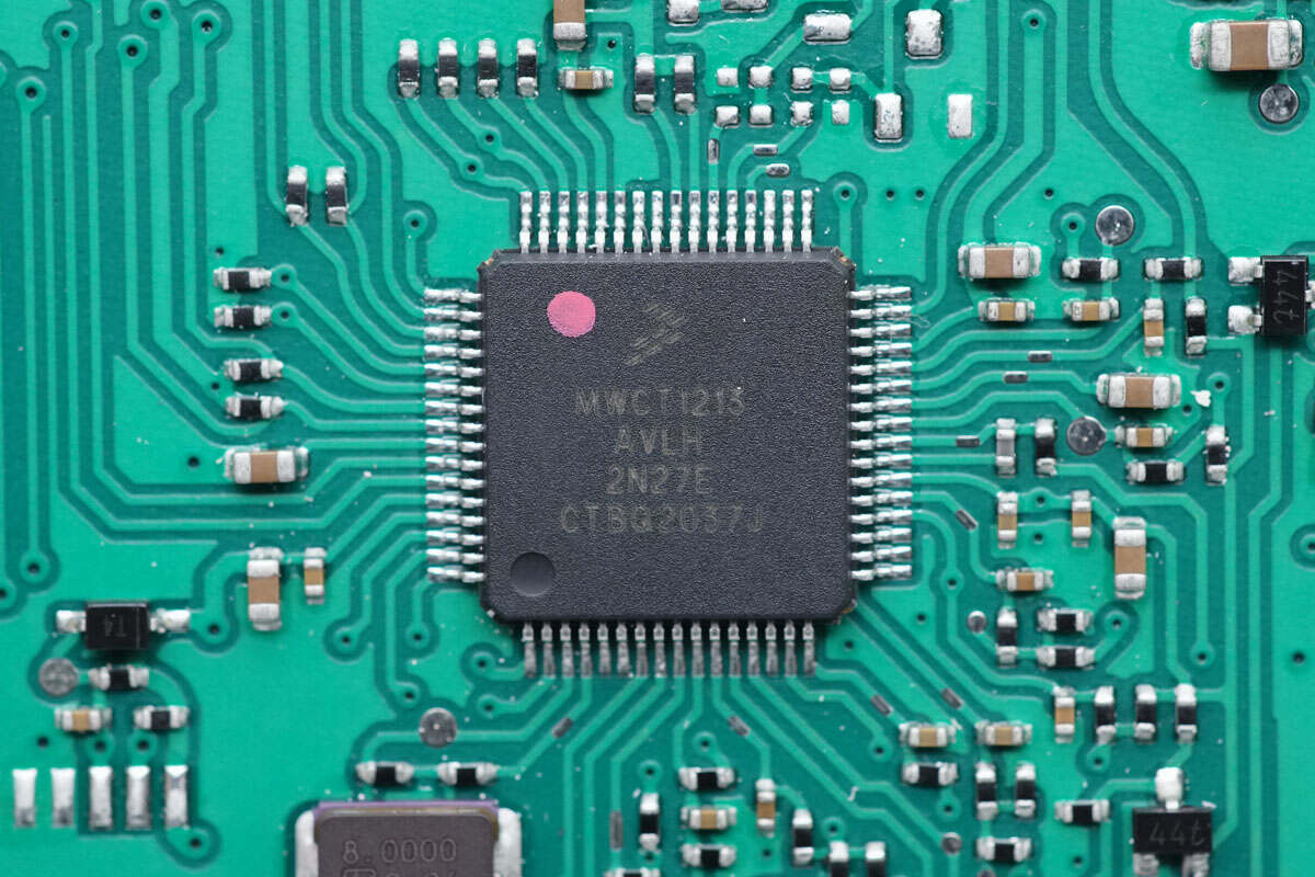

无线充电主控芯片采用NXP恩智浦MWCT1213AVLH,是一款汽车级的多线圈无线充电发射控制器,支持WPC1.2.4标准,集成数字解调。芯片支持CAN、I2C、SCI和SPI接口,内置过电压,过电流和过热保护,设有LED用于系统状态指示,采用LQFP64封装。

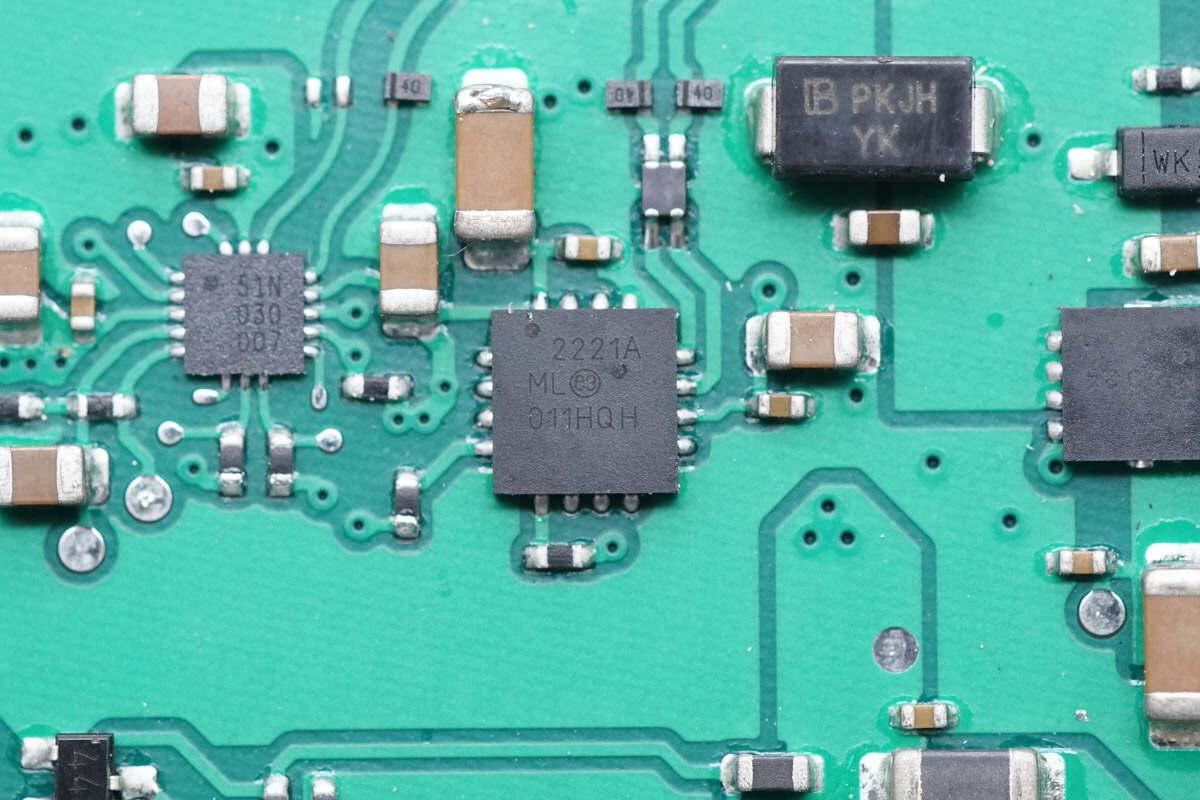

快充取电芯片来自恩智浦,丝印51N,实际型号PTN5110NHQ,是一颗USB PD物理层芯片,具备I2C接口,用于MCU与USB-C接口通信,采用HX2QFN16封装。

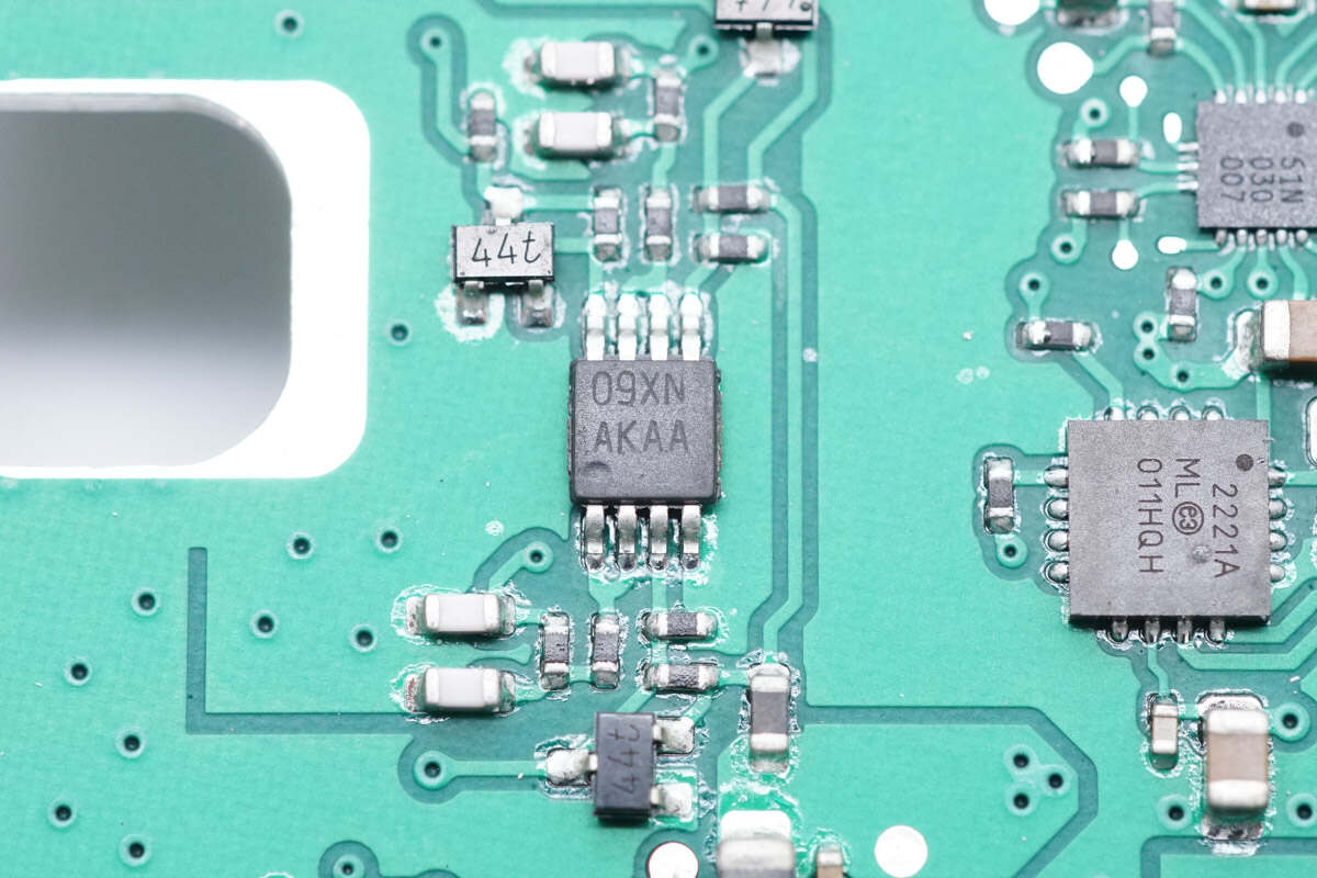

USB2.0转I2C/UART协议转换器来自微芯科技,型号MCP2221A,支持全速USB连接,具备GPIO接口,可通过USB接口传送I2C总线数据,符合AEC-Q100标准,采用QFN4*4封装。
双运放来自TI德州仪器,丝印AKAA,型号LMV822-Q1,为汽车级AEC-Q100 1级版本,采用VSSOP8封装。

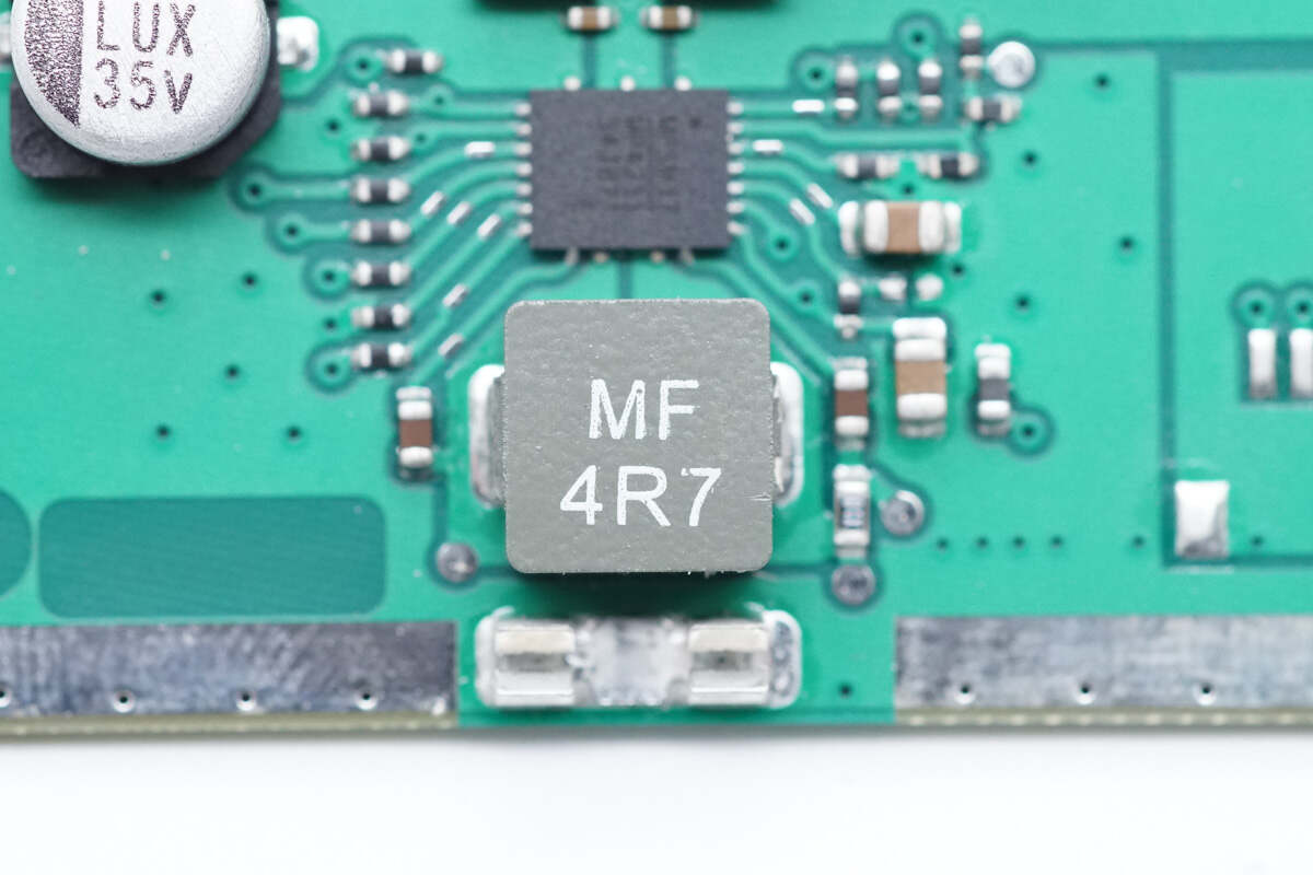

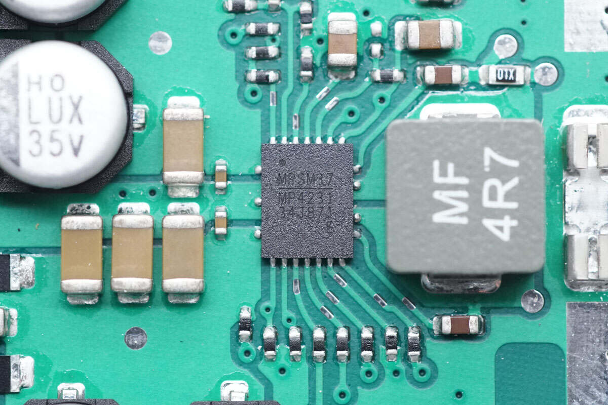

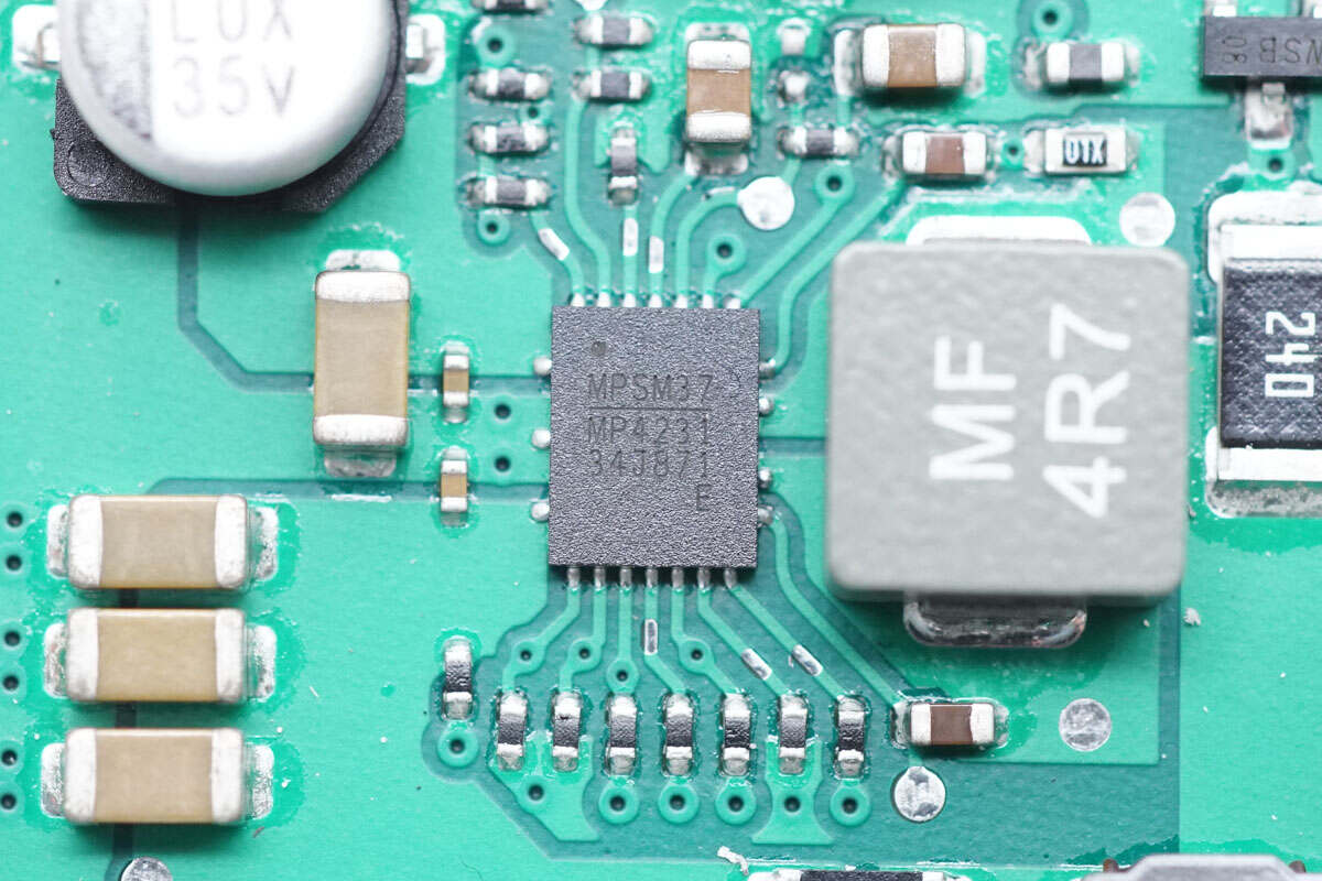

用于为无线充电功率级供电的供电芯片来自芯源半导体,型号MPQ4231,是一颗45W输出功率的同步升降压转换器,芯片最大输出电流3A,支持3.4-36V输入电压范围,支持0.4-20.47V输出电压范围,具备I2C接口,采用QFN21封装。

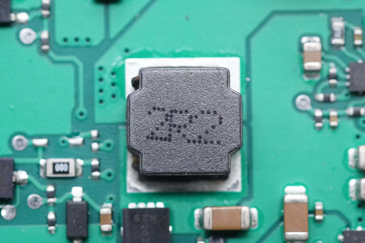

搭配使用的4.7μH合金电感特写。

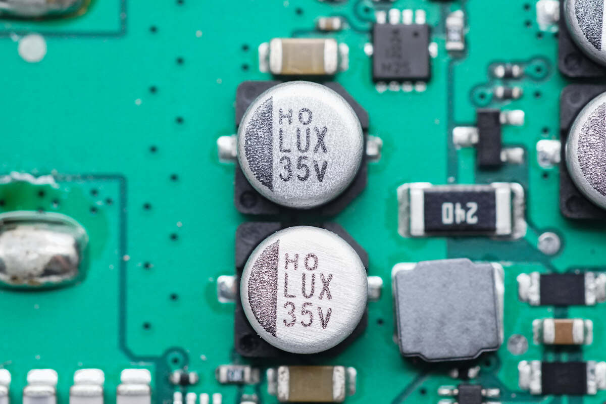

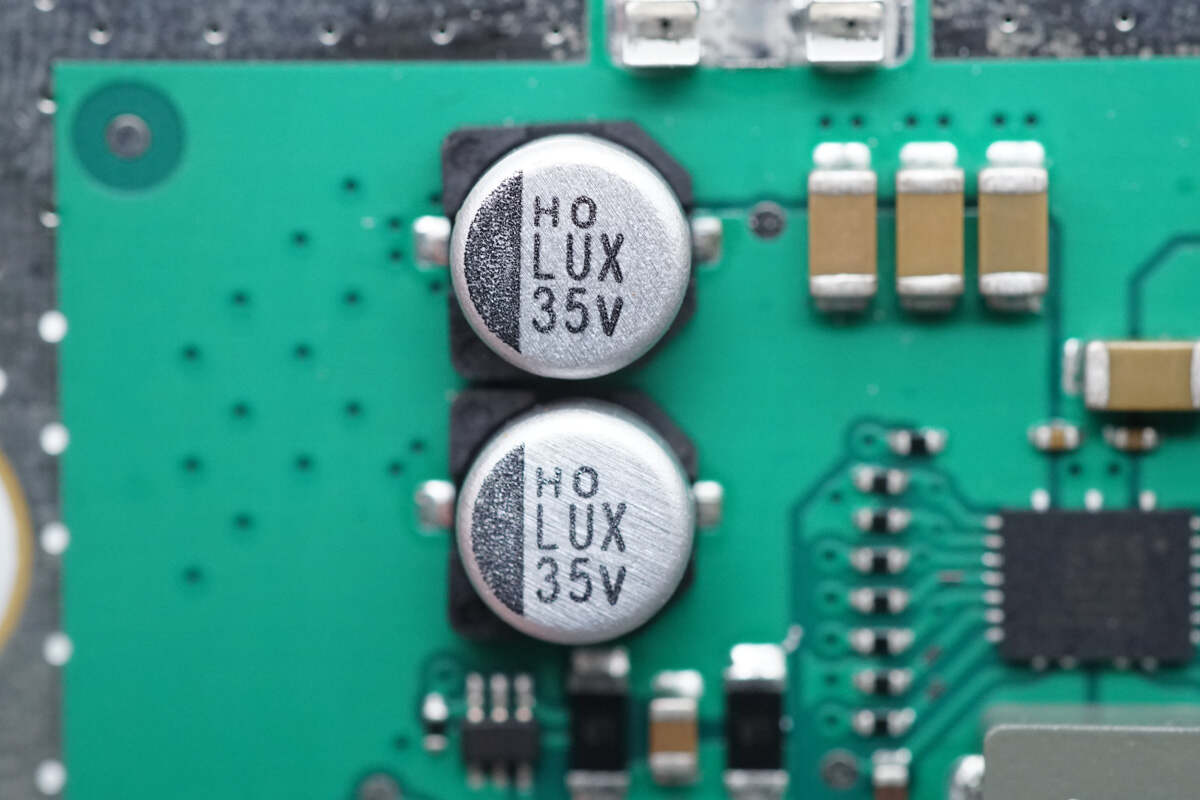

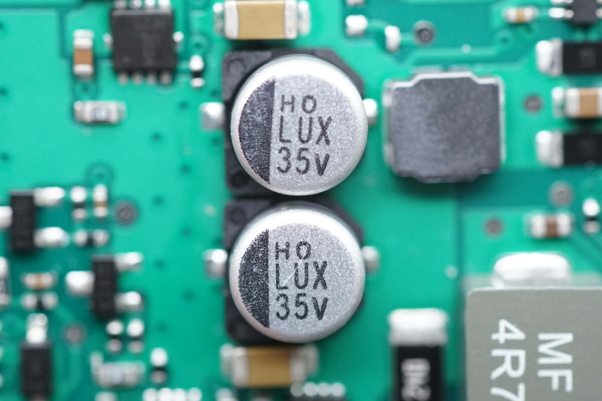

两颗输入滤波电容规格为47μF35V。
输出滤波电容规格相同。

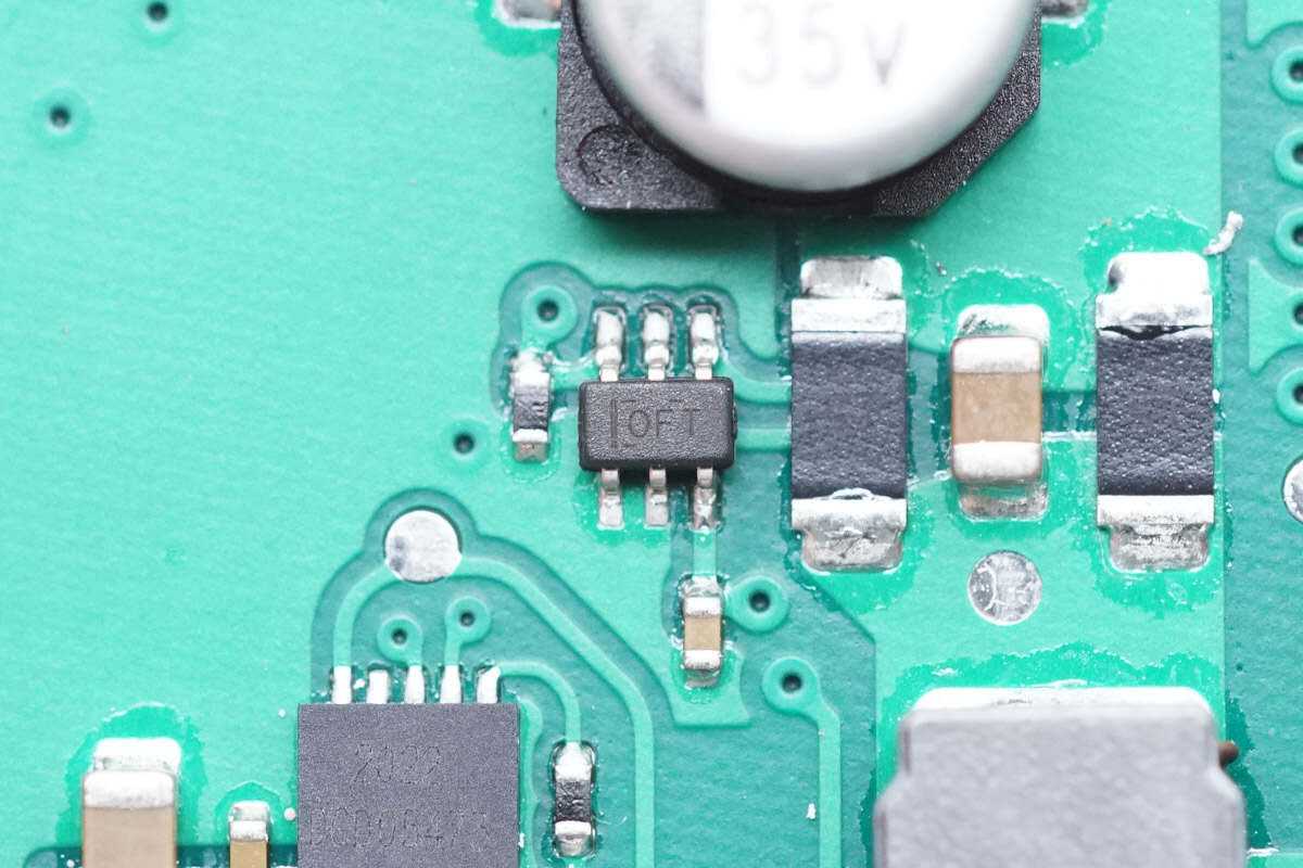

电流采样放大器来自TI德州仪器,丝印OFT,型号为INA214-Q1,是一颗汽车级双向电流检测器,支持高侧或低侧测量,符合AEC-Q100标准。芯片支持26V输入电压,支持-40~125℃工作温度,采用SC70封装。

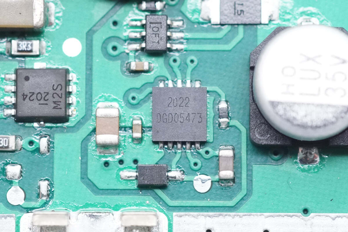

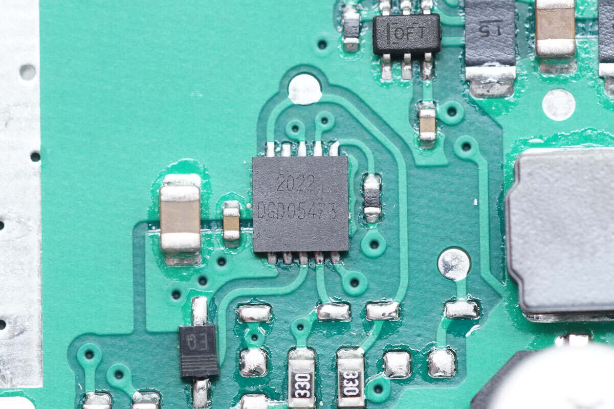

半桥驱动器用于同步升降压电路开关管驱动,驱动器来自DIODES,型号DGD05473,内置50V耐压高侧驱动器,具备1.5A/2.5A输出电流能力,内部集成自举二极管,采用U-DFN3030封装。
另一颗半桥驱动器型号相同。

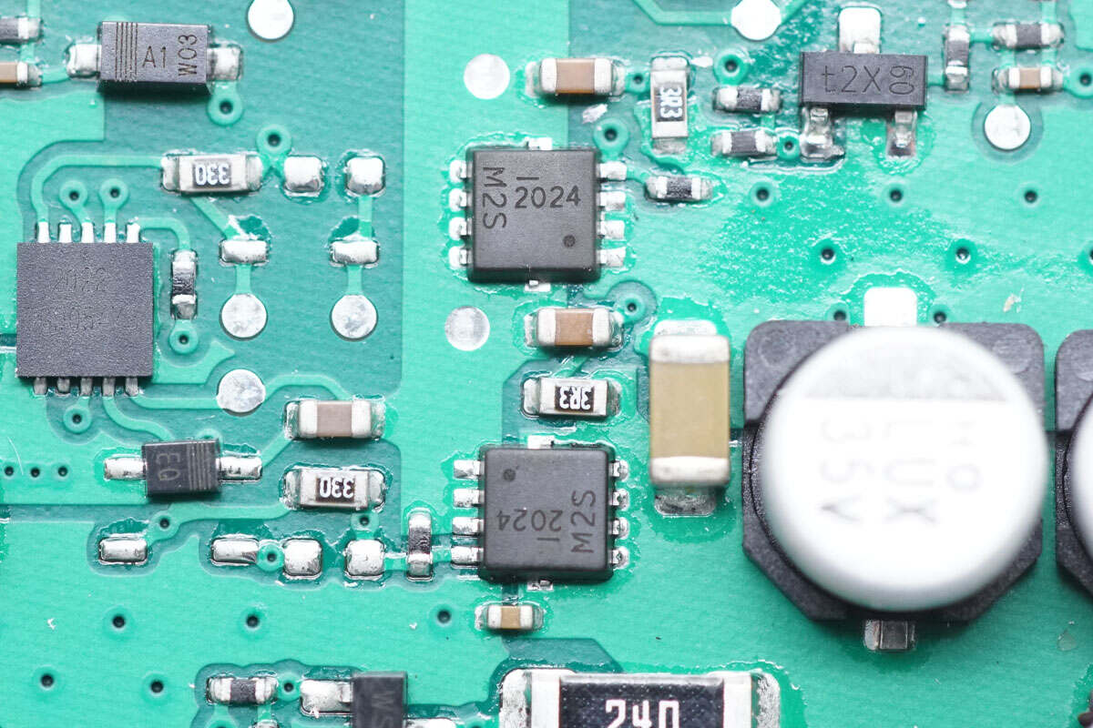

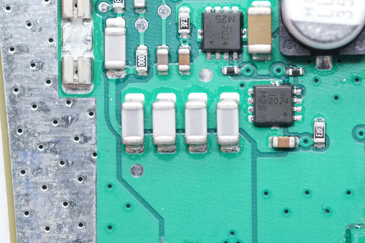

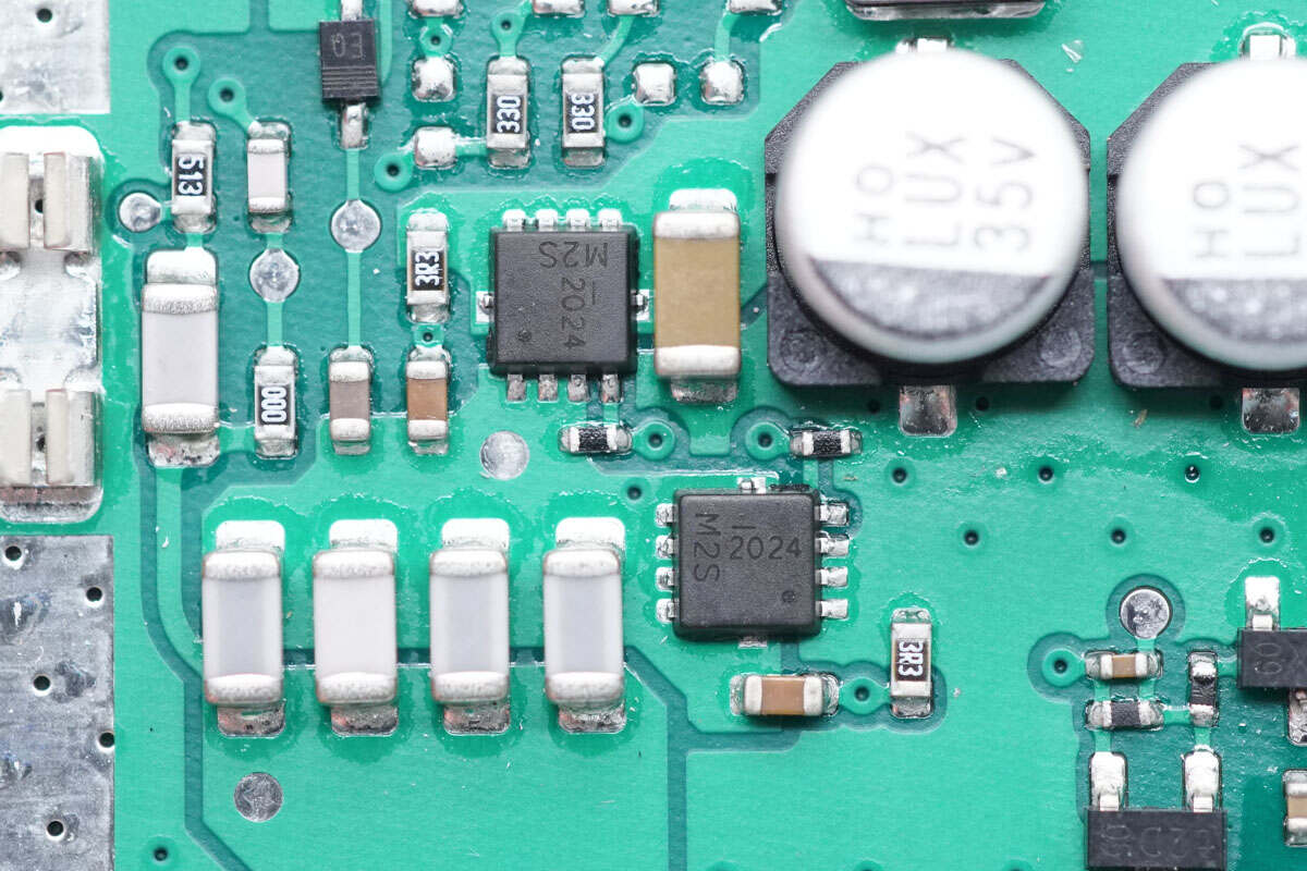

无线充电功率管来自DIODES,丝印M2S,型号为DMT47M2SFVWQ,NMOS,耐压40V,导阻7.5mΩ,工作温度150℃,符合AEC-Q101标准,采用PowerDI3333-8封装。
共四颗同型号MOS管组成全桥。
四颗并联的NPO谐振电容特写。

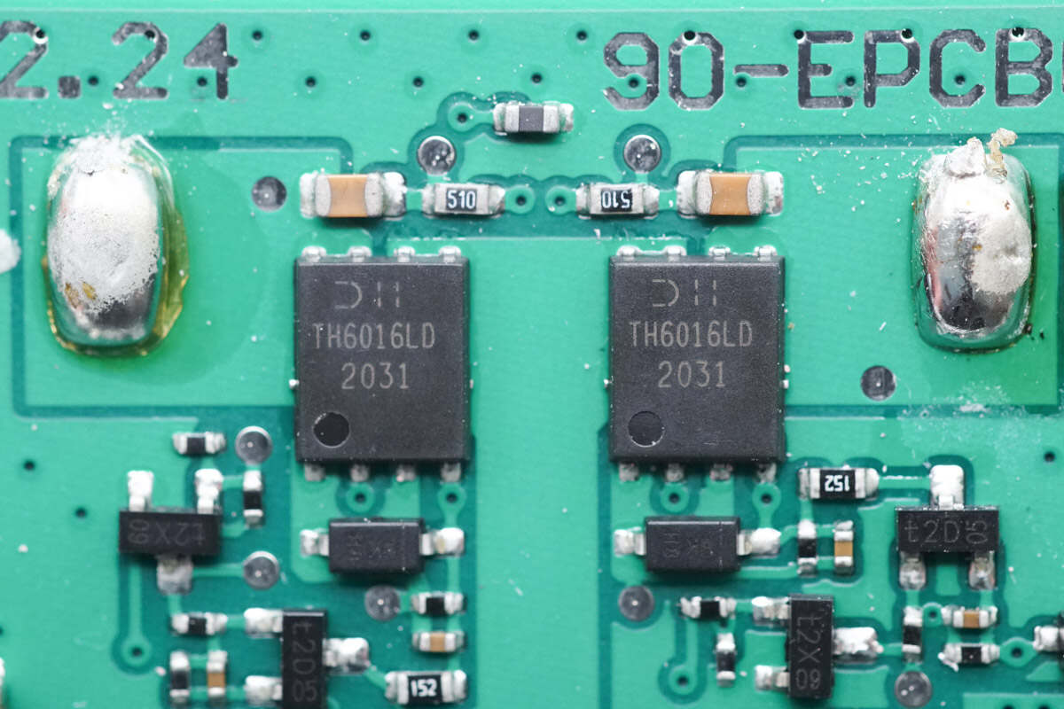

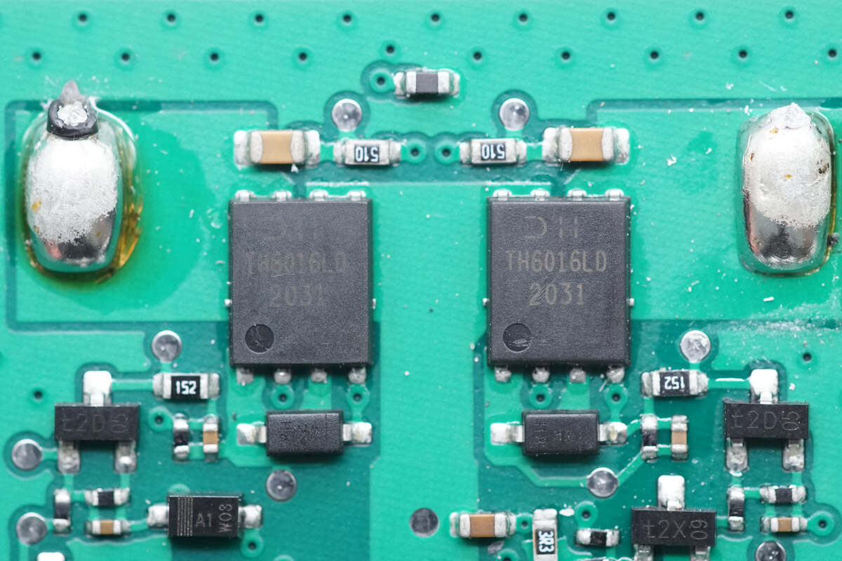

用于切换无线充电线圈的MOS管来自DIODES,型号DMTH6016LPDQ,双NMOS,耐压60V,导阻14.5mΩ,工作温度175℃,符合AEC-Q101标准,采用PowerDI5060-8封装。在MOS管上方设有热敏电阻,用于检测无线充电器温度。

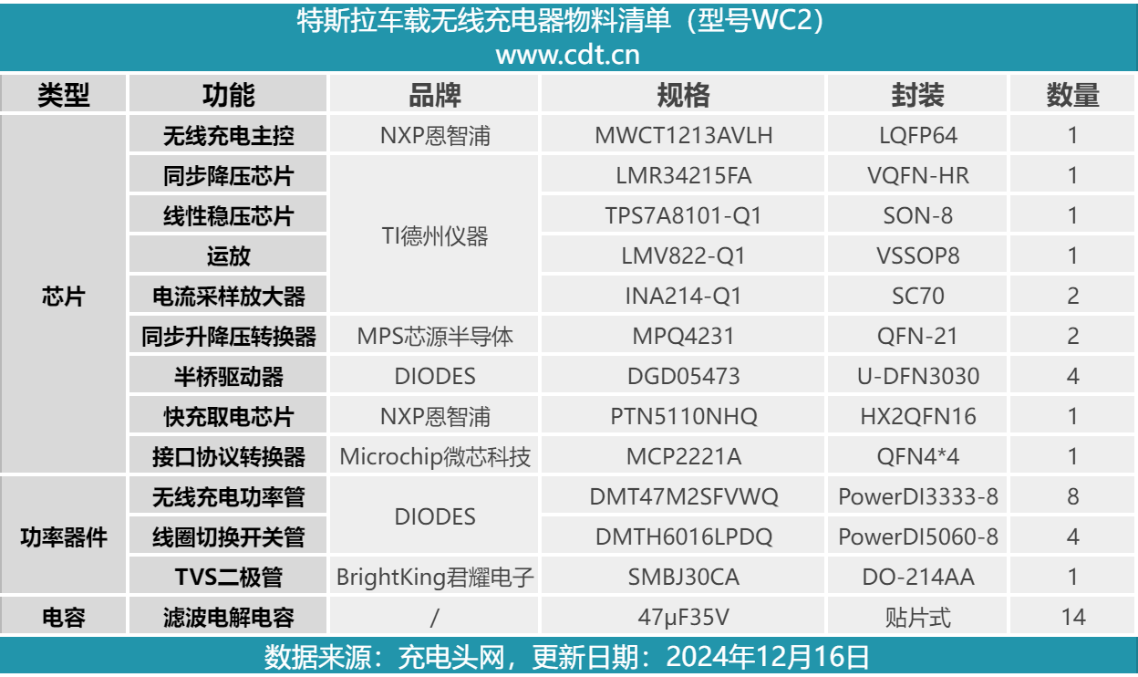

最后附上特斯拉WC2车载无线充电器的核心器件清单,方便大家查阅。
