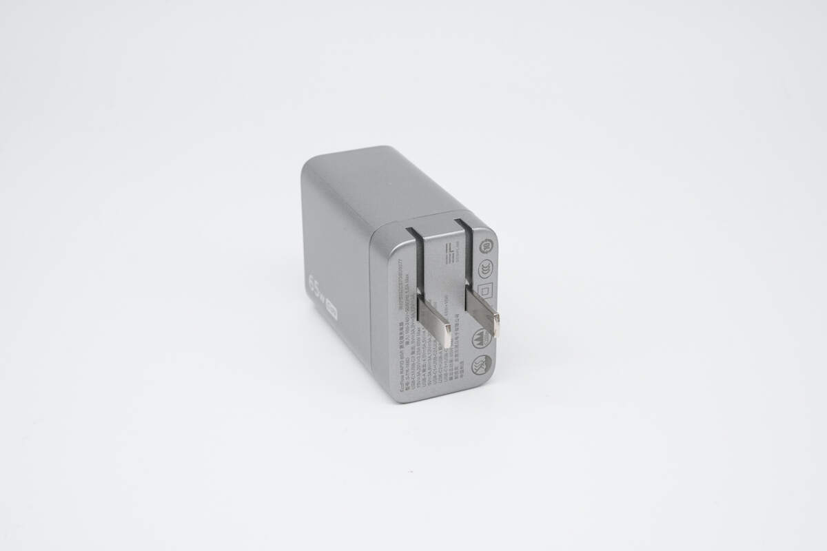

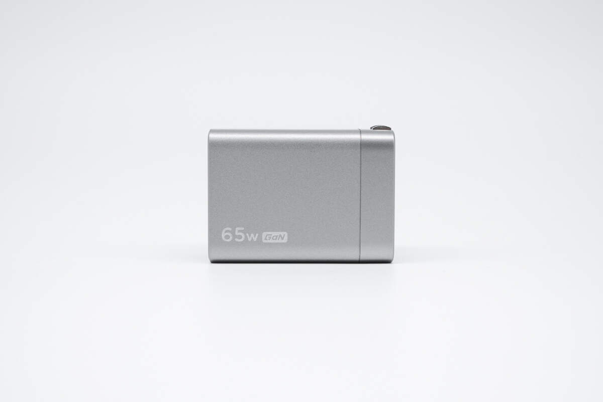

正浩 65W 氮化镓极速充电器的机身外壳选用银灰色高阻燃 PC 材质,经细纹磨砂工艺精心处理,不仅带来细腻温润的握持手感,还具备出色的抗指纹特性,长久使用仍能保持外观洁净;同时,可以看到插脚输入面板与本体拼接设计。
充电器侧面印有“65W GaN”标志。

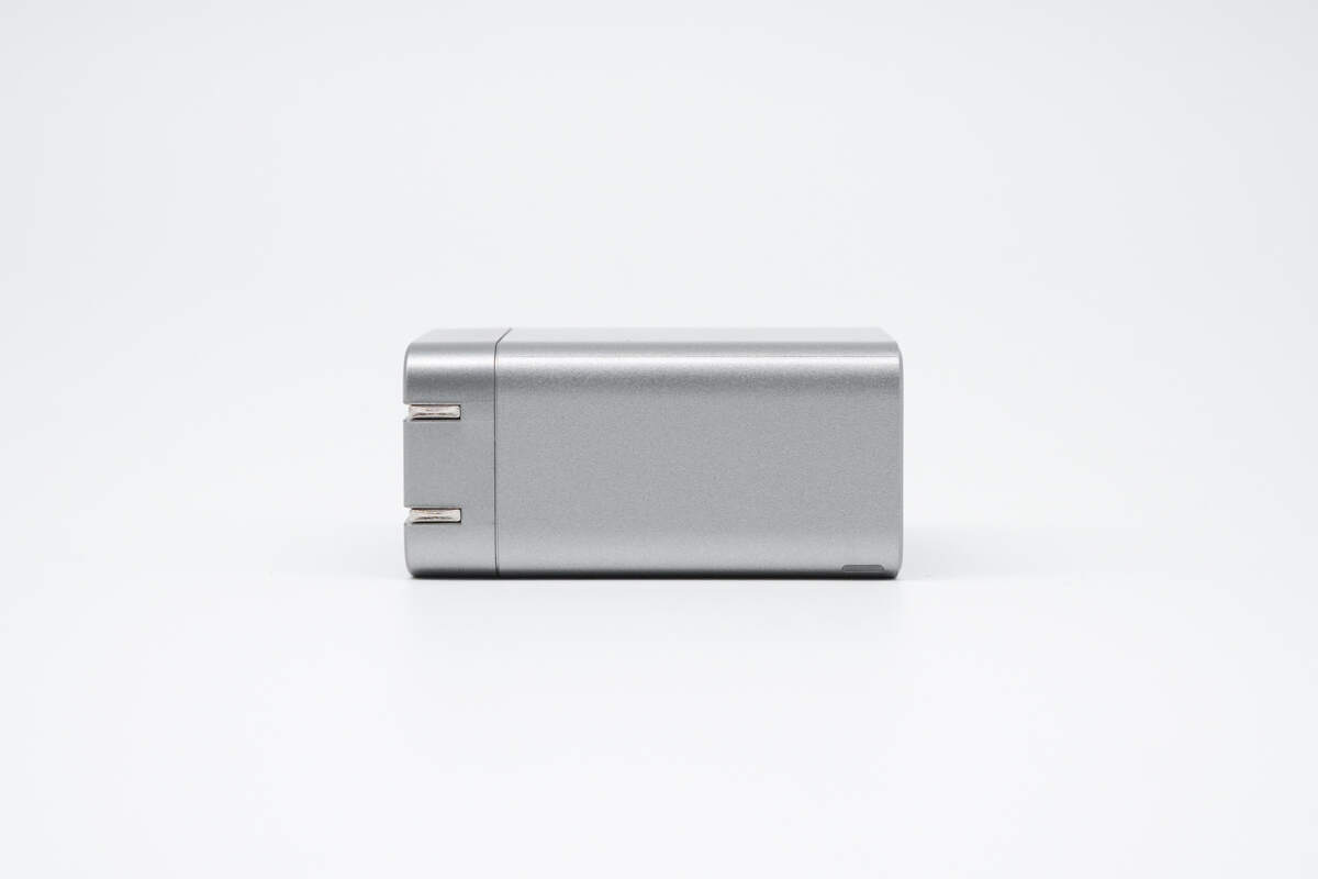

正浩 65W 氮化镓极速充电器采用可折叠式插脚设计,用户可放在口袋随身出行,收纳时也能防止损伤其他物品外壳。

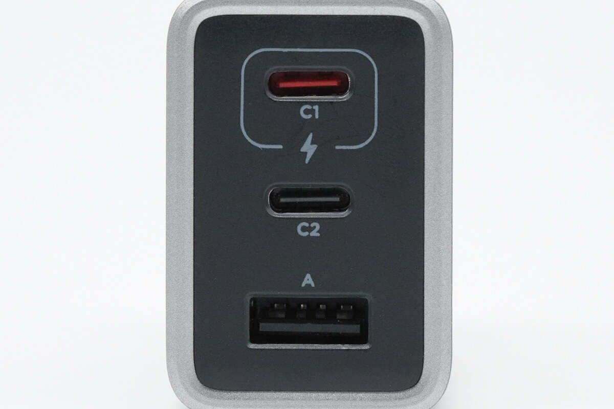

充电器顶部面板配置2C1A三个USB输出端口,C1快充母口胶芯为橙色,其余端口为黑色,且端口下方丝印相关名称字样。
USB-A 母口胶芯有加宽 PIN 脚设计。
充电器插脚端丝印相关规格参数。

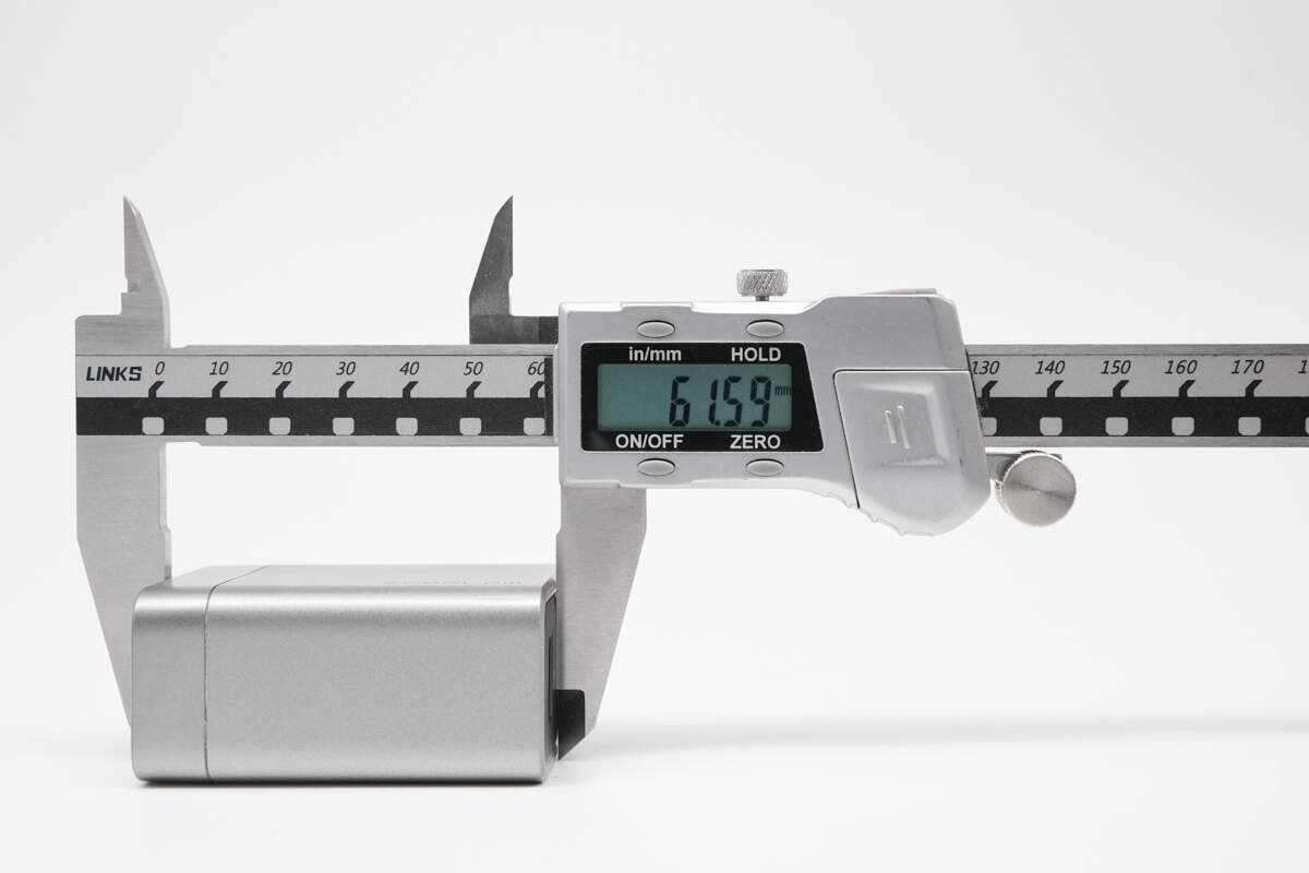

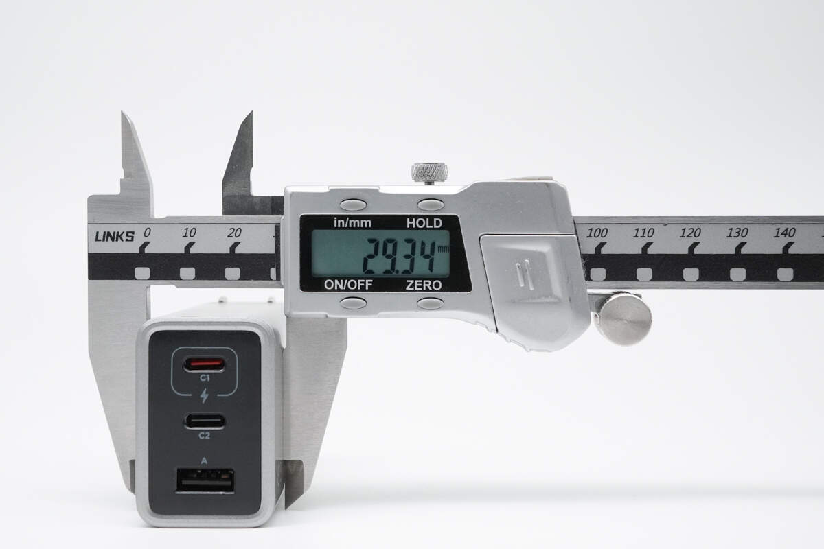

充电器长度约为61.59mm。

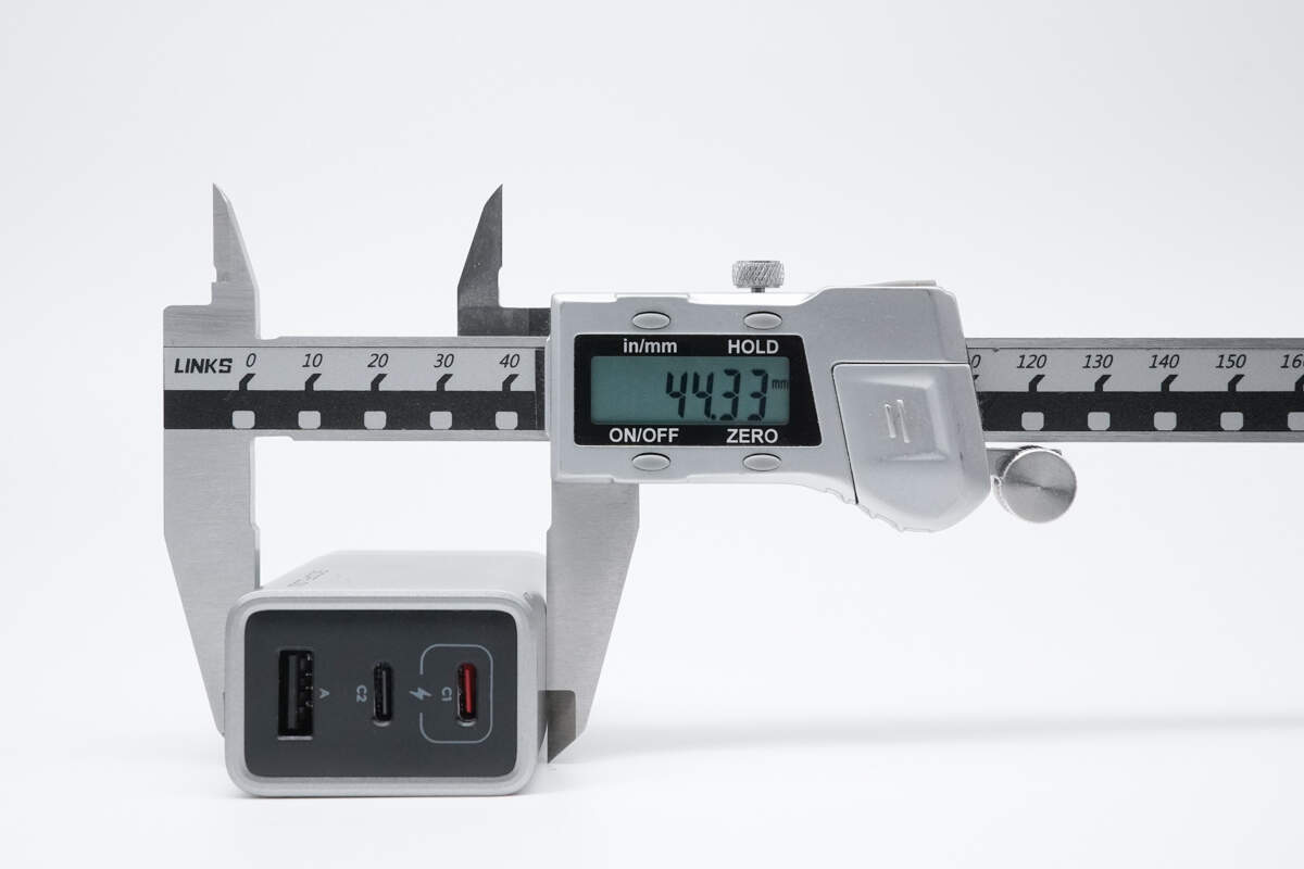

充电器高度约为44.33mm。
充电器宽(厚)度约为29.34mm,体积约为80.11cm³,以充电器功率65W计算,功率密度约为0.81W/cm³。

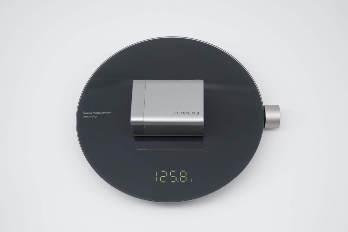

正浩 65W 氮化镓极速充电器重量约为125.8g。

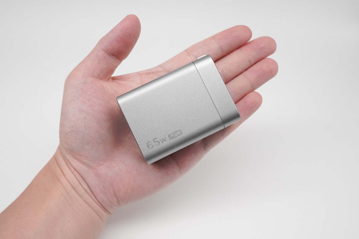

将正浩 65W 氮化镓极速充电器与成年男性手掌进行对比,体积小巧,可单手握持。

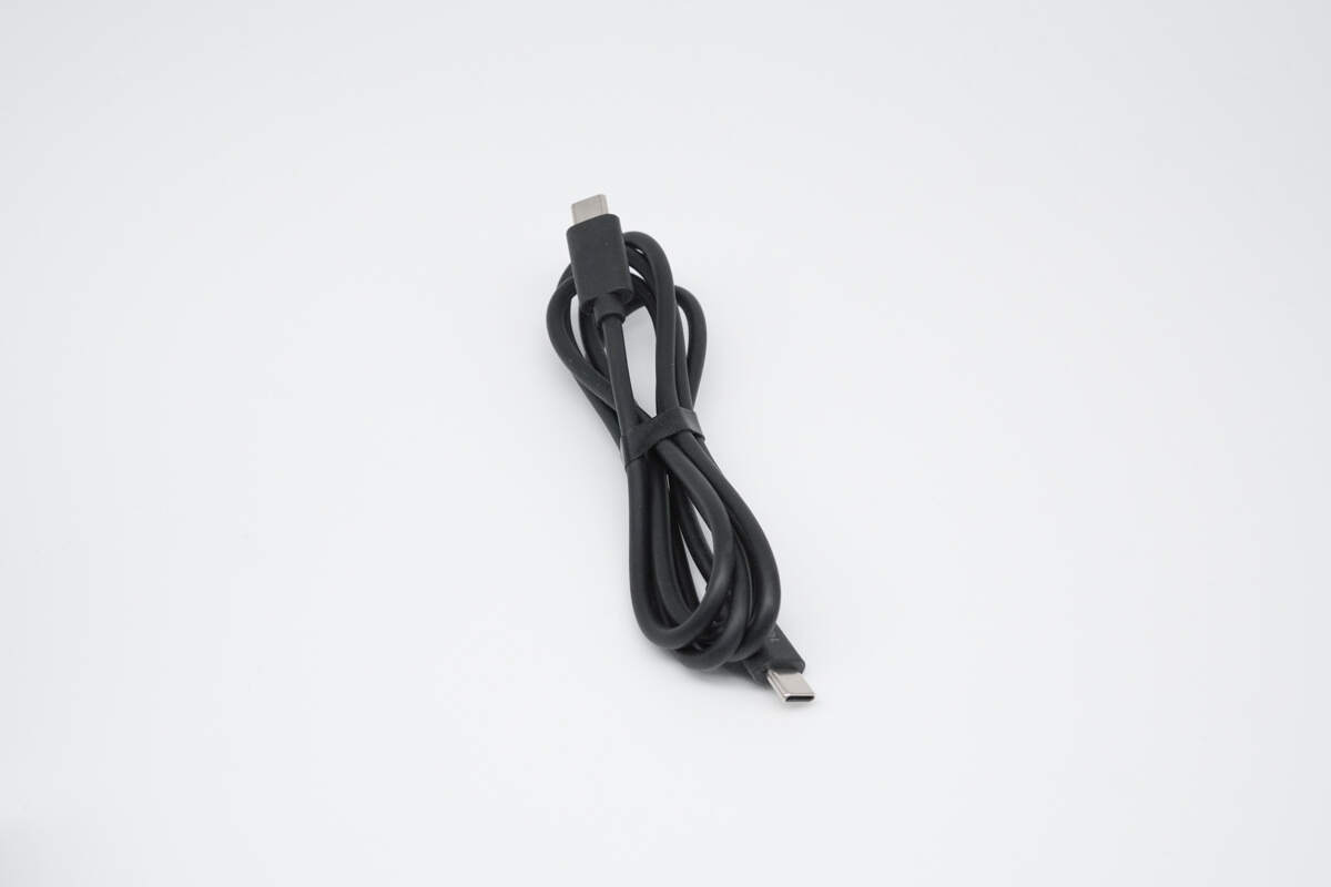

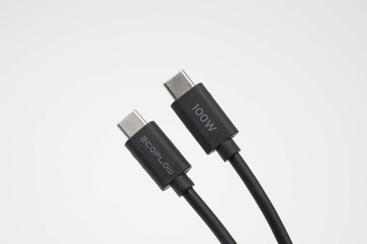

附赠100W线材由黑色橡皮捆扎。
端子两侧均印有“EcoFIow”LOGO和“100W”标识。

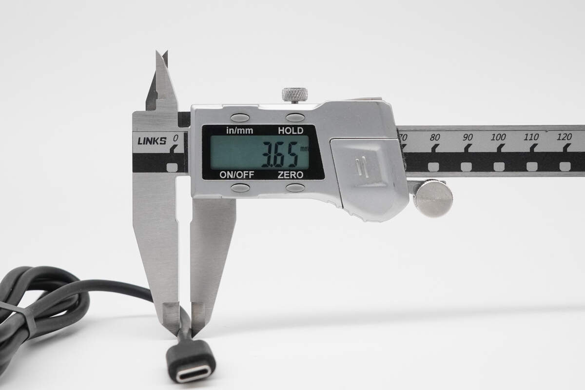

实测线材直径约为3.65mm。

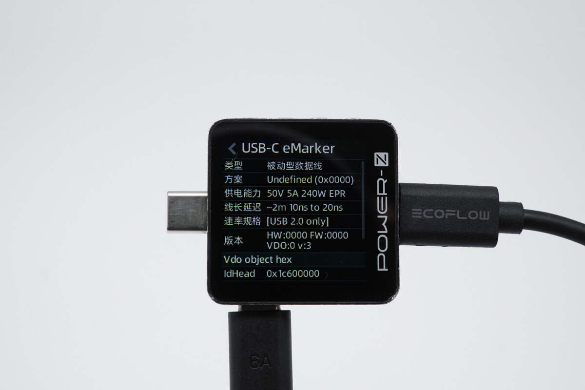

POWER-Z KM003C实测附赠100W线材实际支持50V 5A 240W 供电能力,速率规格为USB 2.0,正浩这波算是反向虚标了。

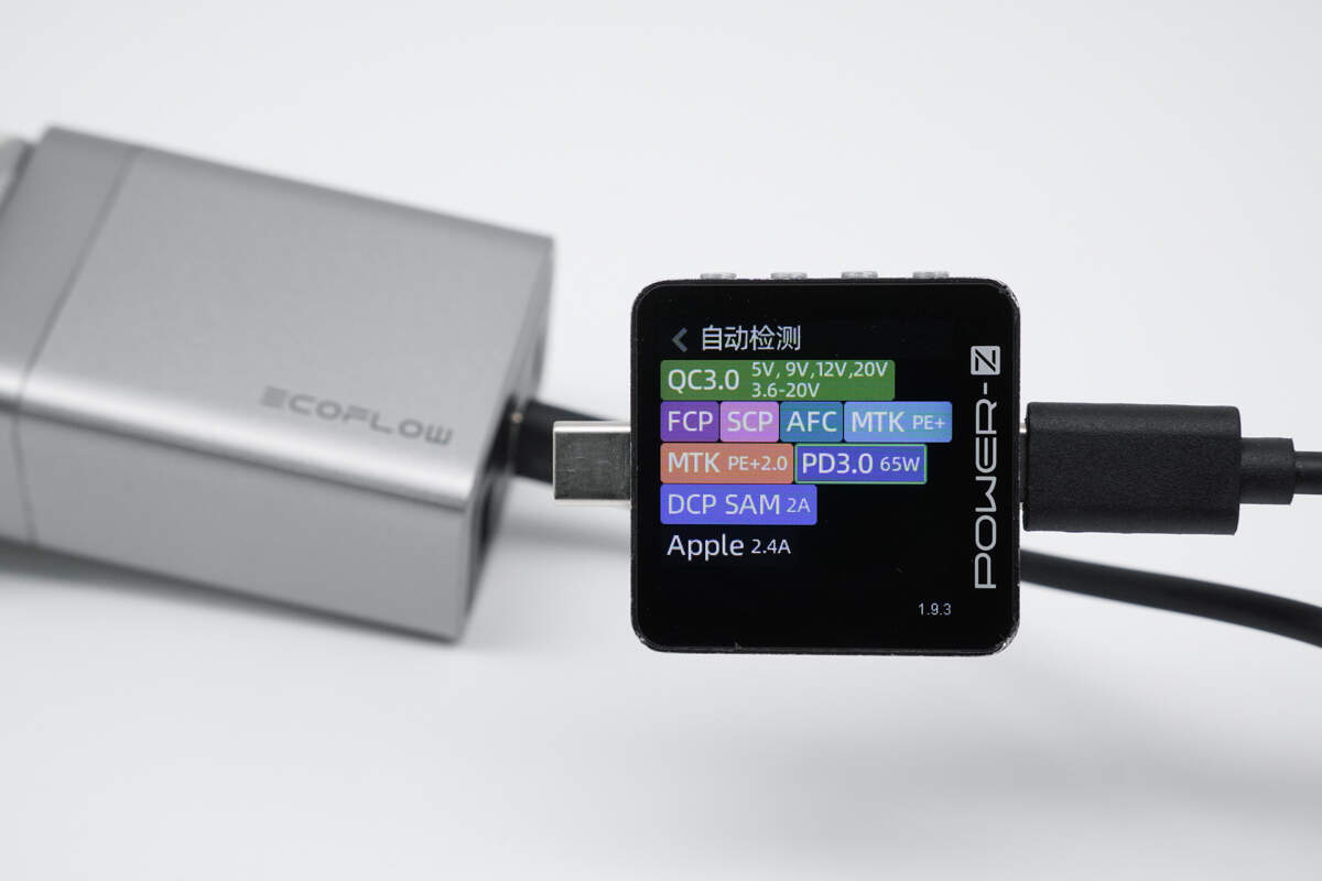

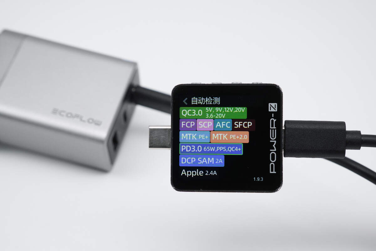

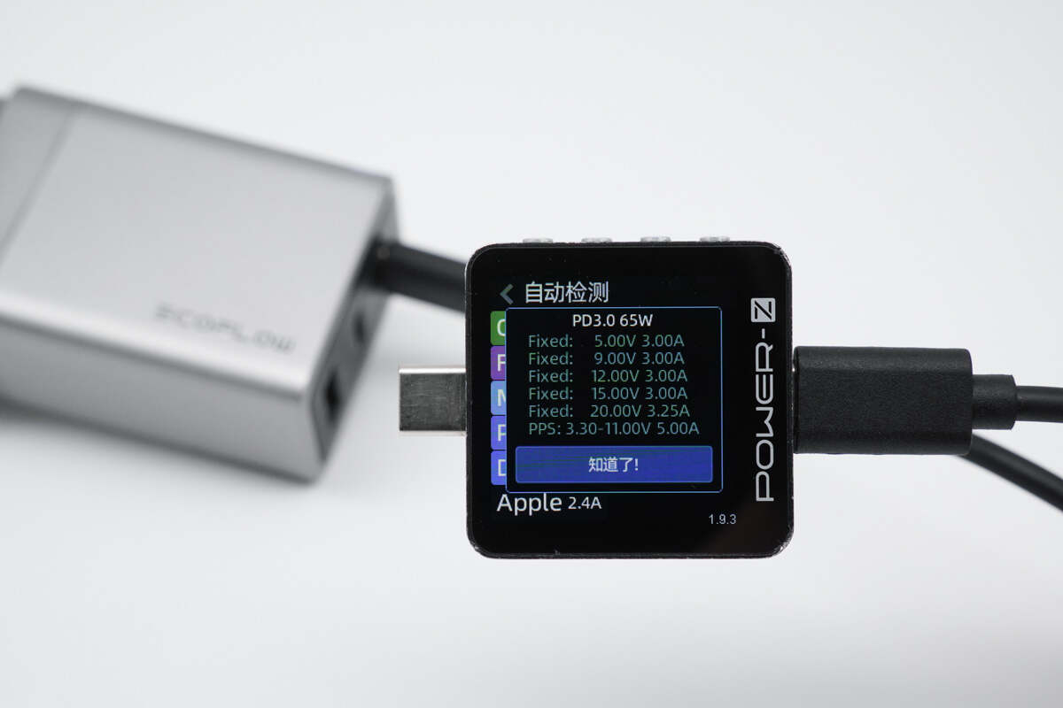

Type-C1
使用 POWER-Z KM003C测试仪测得 Type-C1 端口支持 QC3.0、FCP、SCP、AFC、SFCP、MTK PE+2.0、PD3.0、DCP、SAM 2A 和 Apple 2.4A 等充电协议。
PDO报文方面,Type-C1 端口具备 5V3A、9V3A、12V3A、15V3A和20V3.25A五组固定电压档位,以及3.3-11V5A一组PPS电压档位。

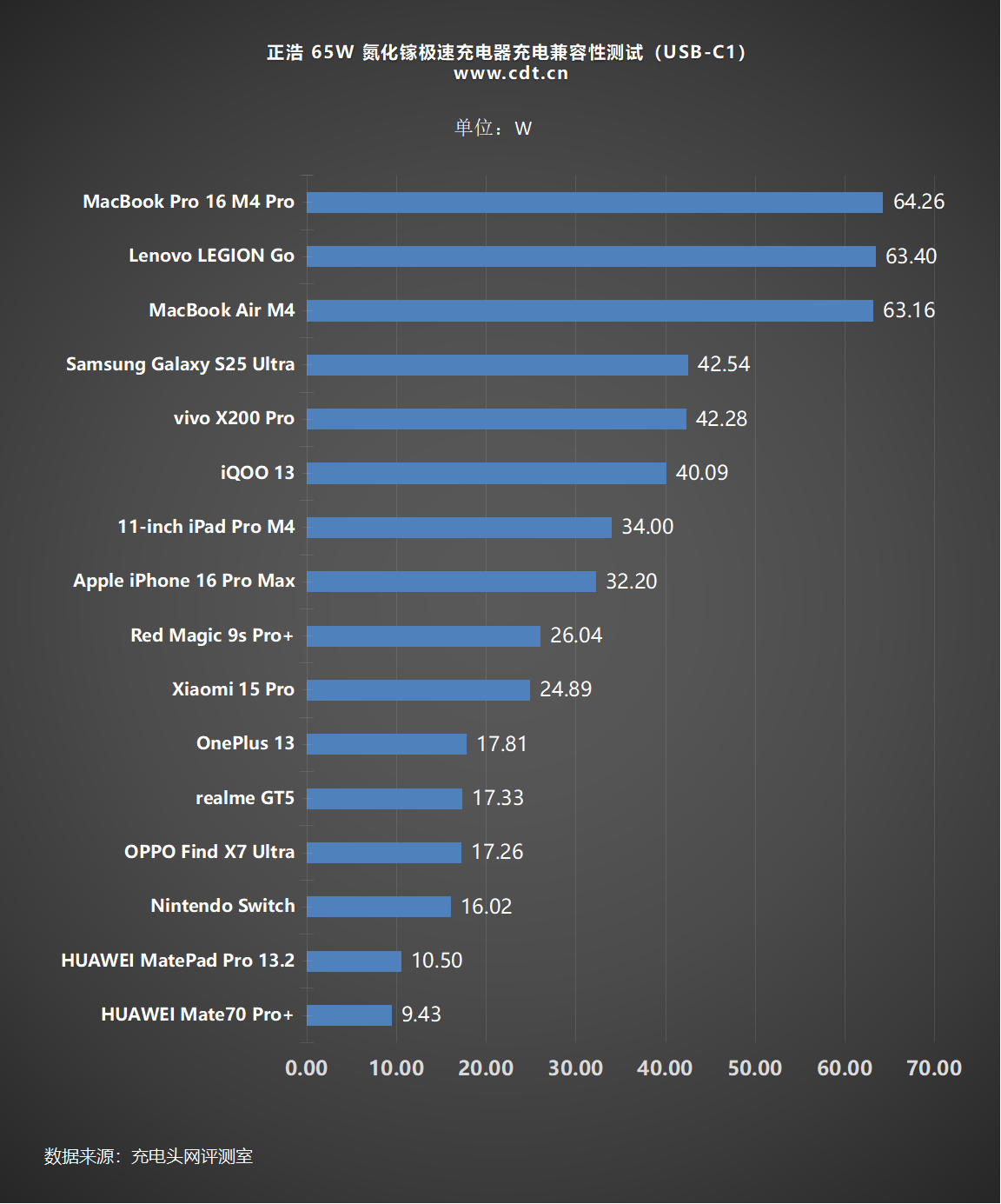

兼容性测试环节可以清楚的得知充电器为各个设备的充电情况,充电头网会使用数十款设备搭配充电器进行测试,为读者呈现真实的测试数据;实测 Type-C1与C2端口对主流设备的充电表现几乎无异,因此仅阐述其一。
Type-C1
使用正浩 65W 氮化镓极速充电器搭配附赠百瓦充电线材对 华为MateBook X Pro笔电充电,实测笔电端输入功率为20.02V 3.13A 62.75W。
将数据汇总成表格,大多数主流手机可握手9V电压,苹果系兼容性良好,iPhone 16 Pro Max握手15V电压,拥有更高的充电功率。同样,对于支持 PD 快充的笔电,可握手20V大电压,充电功率可达64W左右。
绘制出柱状图,充电功率较高的是 MacBook Pro 16 M4 ,实测皆能达到 64.26W,同时支持大功率 PD 快充的手机、平板皆拥有不错的充电表现,充电功率稳定在16-42.54W。

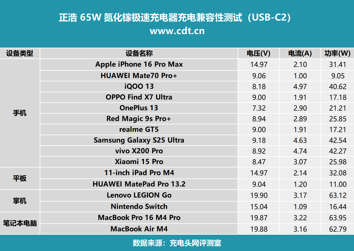

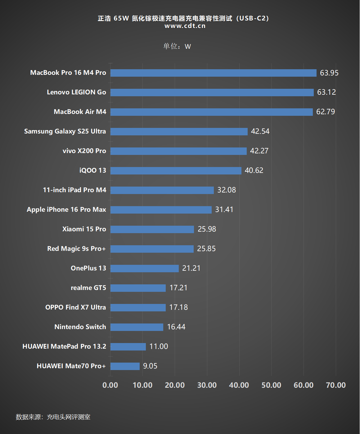

Type-C2
将数据汇总成表格,C2口的表现基本与C1口一致。
将测试数据绘制成图表,可以看到支持高功率PD以及PPS协议的设备拥有更高的充电功率,苹果系笔记本以及联想 LEGIO掌机功率都在62W以上,三星S25 Ultra、vivo X200 Pro、iQOO13充电功率达40-43W,其余机型基本都在16-32W功率段。

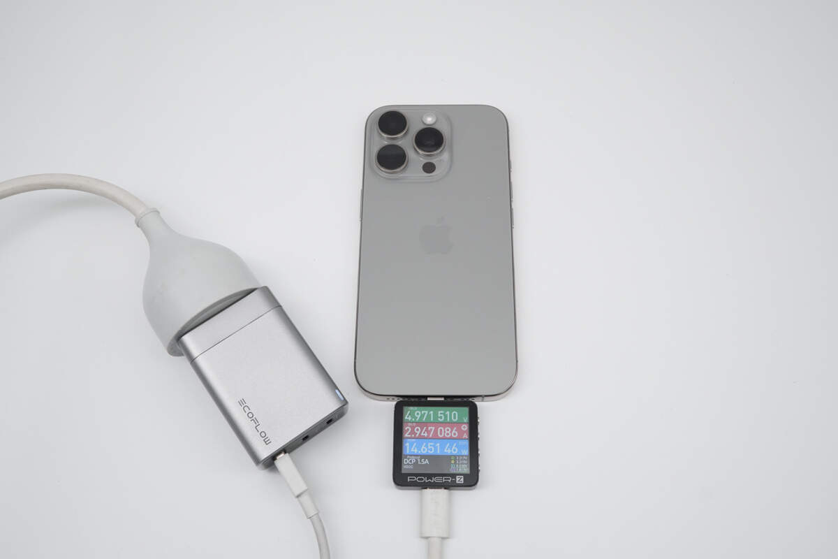

使用正浩 65W 氮化镓极速充电器搭配 A to C 充电线材对iPhone 16 Pro 手机充电,实测手机端输入功率为4.97V 2.95A 14.65W。
将所测数据汇总成表格,测试手机设备可握手5V、9V电压档位。
绘制出柱状图,可以看出充电功率最高的是小米 15Pro 手机,功率为 18.33W,充电功率最低的为iPhone 16 的6.89W。

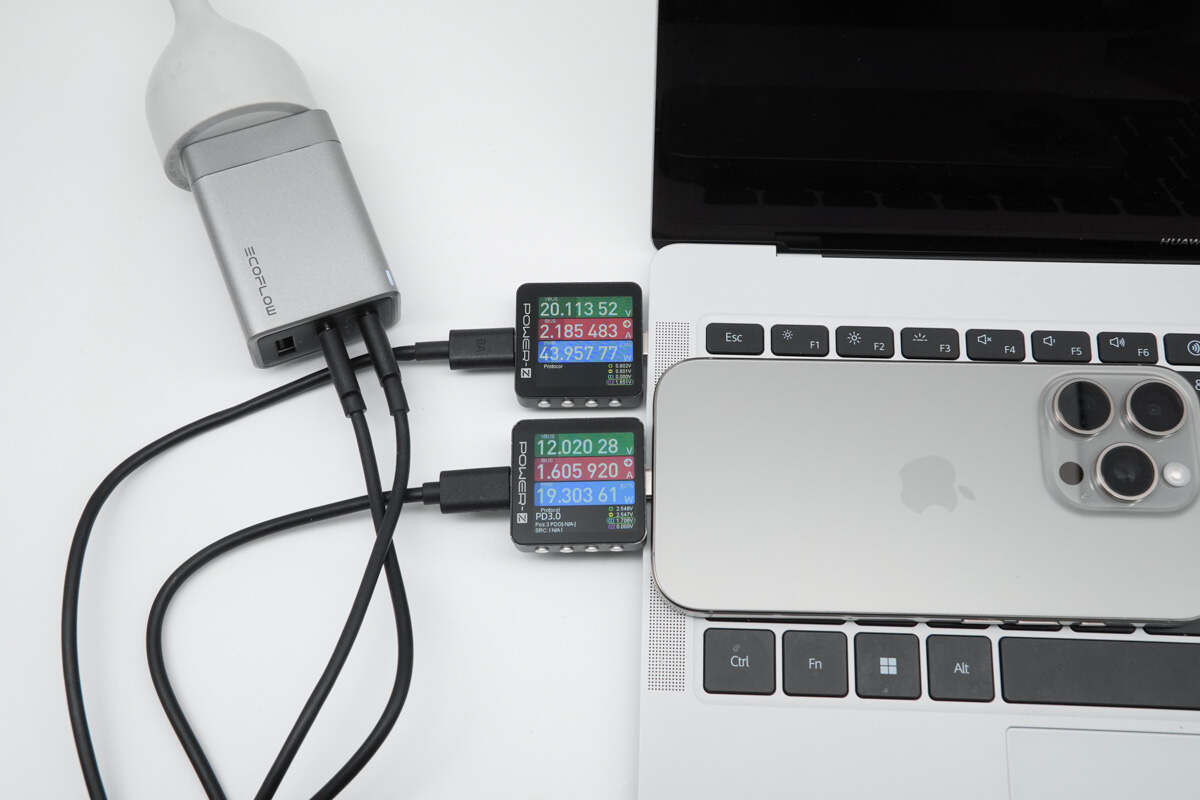

上面已经针对正浩 65W 氮化镓极速充电器的三个接口的快充兼容性做了测试,下面来看看多口同时输出时的功率分配情况。

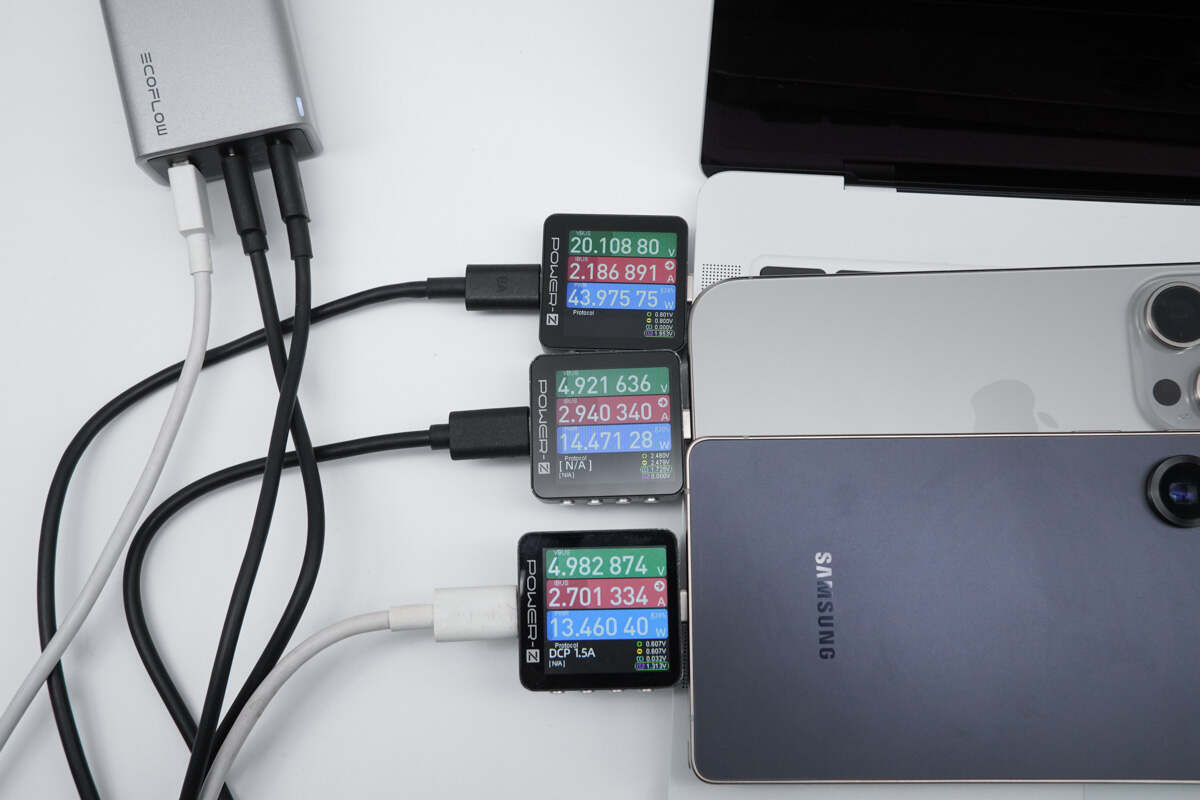

通过充电器的 USB-C1、 USB-C2端口同时为笔电、手机设备进行充电时,笔电端输入功率为43.96W、手机端输入功率为19.30W,双口输出总功率达63.26W。
通过充电器的USB端口同时为笔电、平板、手机设备进行充电时,MacBook 笔电端输入功率为43.98W(Type-C1)、手机端输入功率为14.47W(Type-C2)和手机端输入功率为13.46W(USB-A)。三端口充电时,也能达到智能分配功率。

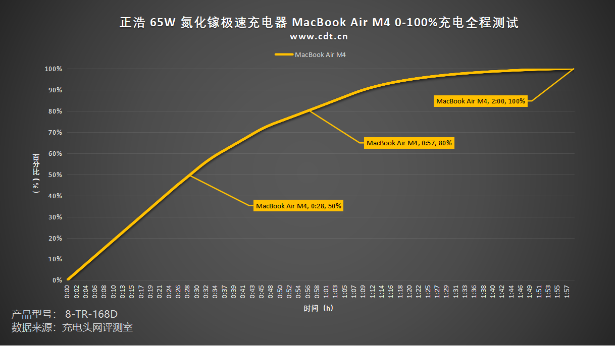

正浩 65W 氮化镓极速充电器最大输出功率65W,测试设备方面充电头网选用了 MacBook Air M4 作为测试对象,将正浩 65W 氮化镓极速充电器与 MacBook Air M4 放置于25℃的恒温箱中,并接通电源,测试结果如下。
接通电源后握手20V电压,前25钟功率稳定在64W左右;随后功率下降至61W左右并持续充电至第31分钟;随后功率下降,功率43W左右并持续充电至第45分钟;随后功率再次下降,功率29W左右并持续充电至第1小时07分钟;随后功率呈“曲线”下降,并进入涓流充电,直至充满,充电全程耗时约2小时。
绘制出折线图,可以看出,正浩 65W 氮化镓极速充电器为 MacBook Air M4 充电至50%耗时28分钟,充至80%耗时57分钟,充至100%耗时2小时。

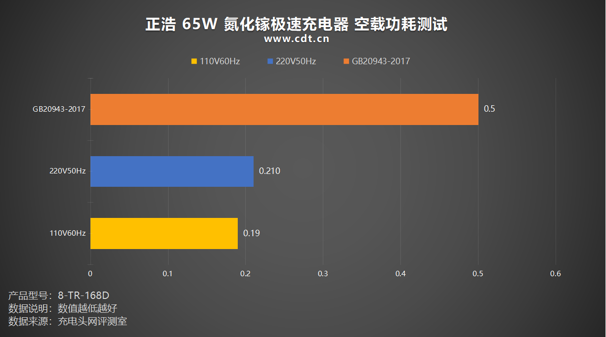

充电器在插座上插着不使用的情况下是否会浪费电,具体会损耗多少电能,这是许多读者心中的疑问,待机功耗环节就是为了解答这个问题。将充电器插在横河 WT310E数字功率计的插座上,并读取功率计上的数据,测试结果如下。
经过功率计测试,充电器在220V 50Hz电压下的空载功耗为0.21W,换算下来一年损耗的电能约为1.84KW·h,若市电价为0.6元/KW·h,则充电器一年的电费约为1.10元左右。
再来看看在110V 60Hz电压下的空载功耗,使用功率计读取的功耗为0.19W,换算下来一年损耗的电能约为1.66KW·h,若市电价为0.6元/KW·h,则充电器一年的电费约为1.00元左右。

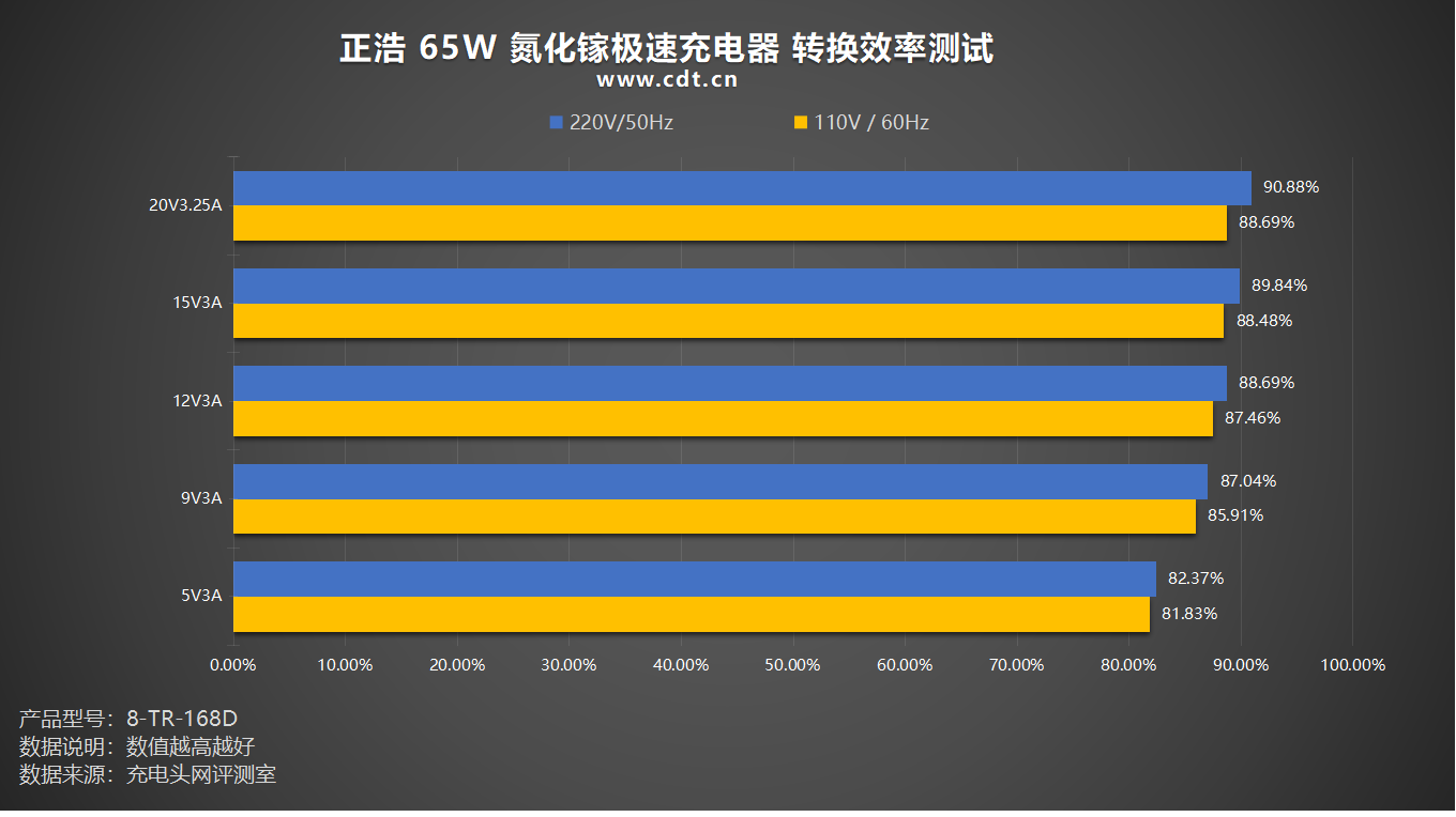

充电器本质上是一种转换设备,过程中会有损耗,以热量的形式散发出来;充电器从插座上汲取的功率往往会比充电器标注的功率大一些;将 正浩 65W 氮化镓极速充电器在220V 50Hz 和110V 60Hz 交流输入的情况下分别进行转换效率测试,下图是测试结果。
先来看看220V 50Hz电压下转换效率如何,整体转换效率在82.37-90.88%之间;其中转换效率最高的是20V3.25A档位,转换效率达到了90.88%;转换效率最低的是5V3A档位,转换效率为82.37%。
再来看看110V 60Hz电压下的转换效率,整体的转换效率在81.83-88.69%之间;其中转换效率最高的是20V3.25A档位,转换效率达到了88.69%;转换效率最低的是5V3A档位,转换效率为81.83%。
整体来看,正浩 65W 氮化镓极速充电器在两类电压下的转换效率在同类充电器中属于主流水平,最高转换效率达到了90.88%,表现不错。

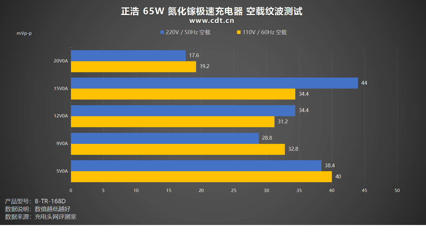

空载纹波
首先看看220V 50Hz电压下的空载纹波,纹波峰峰值最高的是15V0A档位,纹波峰峰值为44mVp-p;纹波峰峰值最低的是20V0A档位,纹波峰峰值为17.6mVp-p。
再来看看110V 60Hz电压下的空载纹波表现如何,纹波峰峰值最高的是5V0A档位,纹波峰峰值为40mVp-p;纹波峰峰值最低的是20V0A档位,纹波峰峰值为19.2mVp-p。

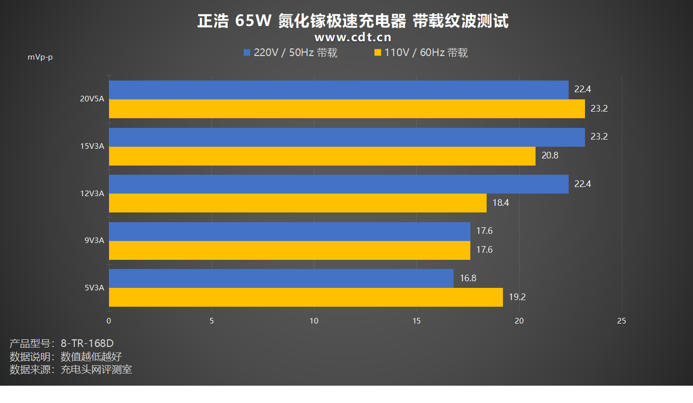

带载纹波
首先看看220V 50Hz电压下的带载纹波,纹波峰峰值最高的是15V3A档位,纹波峰峰值为23.2mVp-p;纹波峰峰值最低的是5V3A档位,纹波峰峰值均为16.8mVp-p。
再来看看110V 60Hz电压下的带载纹波表现如何,纹波峰峰值最高的是20V3.25A档位,纹波峰峰值为23.2mVp-p;纹波峰峰值最低的档位是9V3A,纹波峰峰值为17.6mVp-p。
小结
YD/T 1591-2009 通信行业标准中充电器纹波要求是不高于200mVp-p,正浩 65W 氮化镓极速充电器在220V 50Hz、110V 60Hz的输入电压下,所有输出功率纹波峰峰值均不高于44mVp-p,整体表现优异。

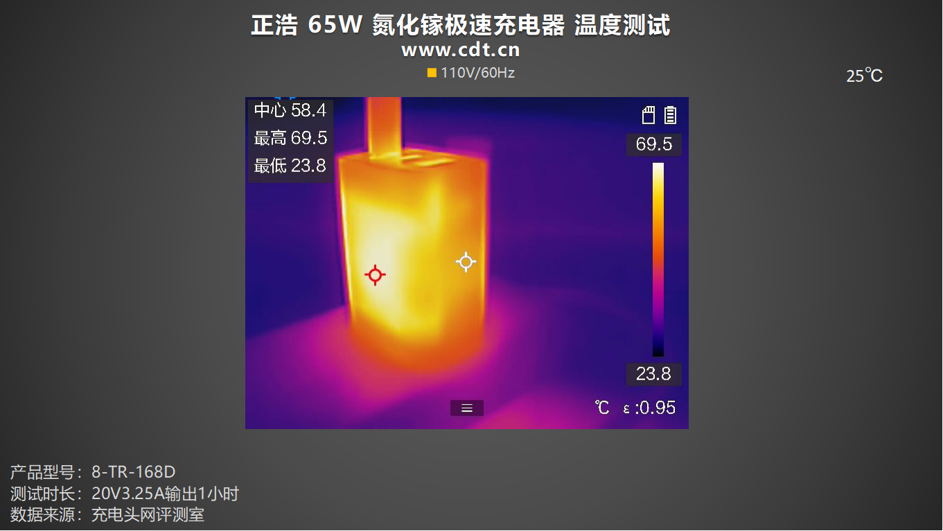

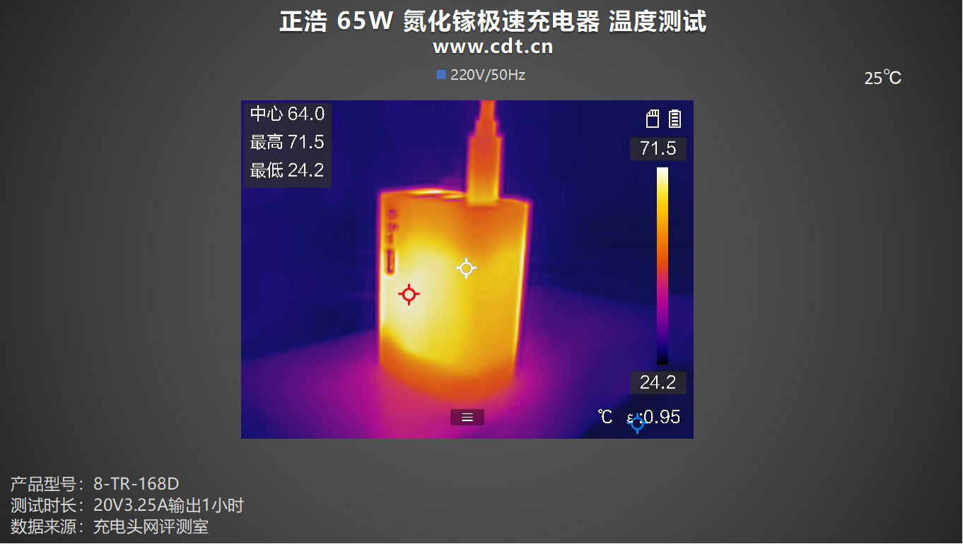

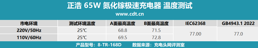

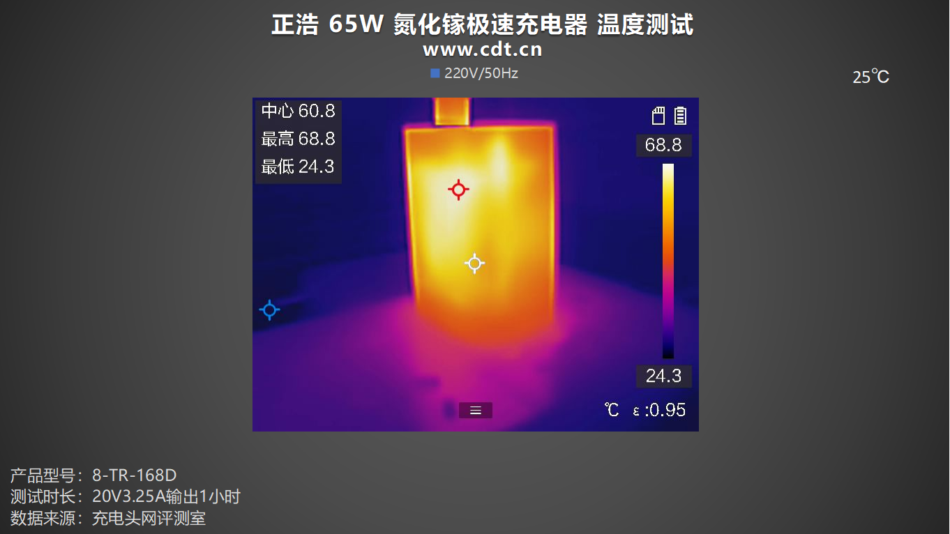

充电器是一种转换设备,充电过程中会有损耗,以热量的形式散发出来,所以充电器会发热。正浩 65W 氮化镓极速充电器最高支持65W输出,将充电器放置于25℃的恒温箱中,以20V3.25A负载一小时后采集充电器表面的温度。
首先看看 220V 50Hz 电压输出下充电器温度表现如何。
一小时后,使用热成像仪拍摄的充电器表面最高温度为68.8℃
充电器另外一侧表面最高温度为71.5℃。
再来看看 110V 60Hz 电压下温度表现如何。
一小时后,使用热成像仪拍摄的充电器表面最高温度为69.5℃。
充电器另外一侧表面最高温度为72.8℃。
将温度数据汇总成表格,可以看出充电器在两类电压下进行温度测试时,220V 50Hz 、110V 60Hz电压下的充电时温度在68.8-72.8℃。整体来看,在110V 60Hz电压环境下充电温度会更高一些。
将数据绘制成柱状图,可以看出正浩 65W 氮化镓极速充电器在220V 50Hz、110V 60Hz 电压下的输出时的最高温度为72.8℃,充电器负载时的最高温度满足IEC国际电工委员会IEC62368与新国标GB4943.1 2022对电子电气设备测试中,温度不高于77℃的要求。
