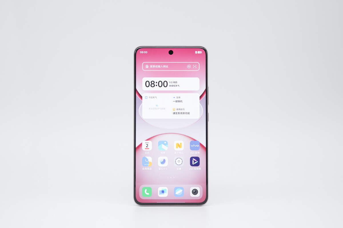

vivo Y300 Pro+正面搭载一块10.7亿色,6.77英寸屏幕,分辨率为:2392×1080,387PPI,支持120Hz刷新率,DCI-P3色域 , 3840Hz防频闪调光。亮度方面:屏幕亮度(典型值):800nit / 全局激发亮度:1300nit / 局部峰值亮度:5000nit。

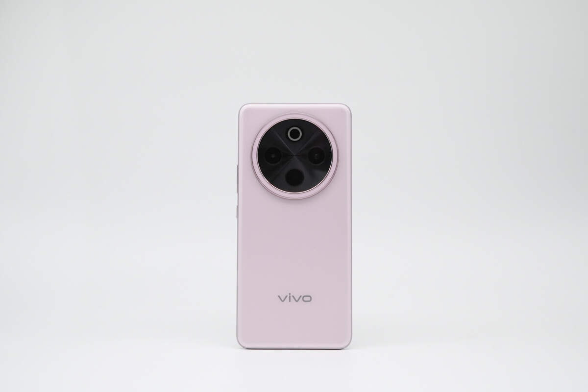

vivo Y300 Pro+ 手机拥有星空银、微粉、简黑 三款配色,此款为微粉款式;背板哑光质感在光线下泛出如珍珠贝母般的微光,还原樱花初绽的朦胧温润质地。
摄像头模组 Deco为精工星环后置镜组设计,与前几代的风格保持一致;主摄为索尼光喻LYT-600旗舰传感器 5000万超高像素,拥有1/1.953英寸大底、f/1.79大光圈,能够捕捉更多光线,暗光环境下也有精彩表现。同时支持2倍光学级变焦和10倍数字变焦,带来多焦段出色人像实力。

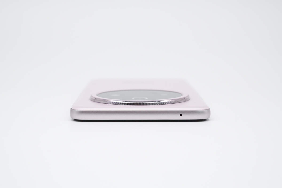

vivo Y300 Pro+ 手机顶端配置了红外传感器开孔,支持家庭红外设备的识别及添加遥控器功能,成为居家生活好帮手。

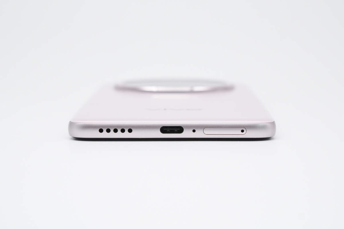

充电接口为 USB Type-C 物理端口,左侧为全新封闭式立体双扬声器;右侧为麦克风、SIM卡槽。

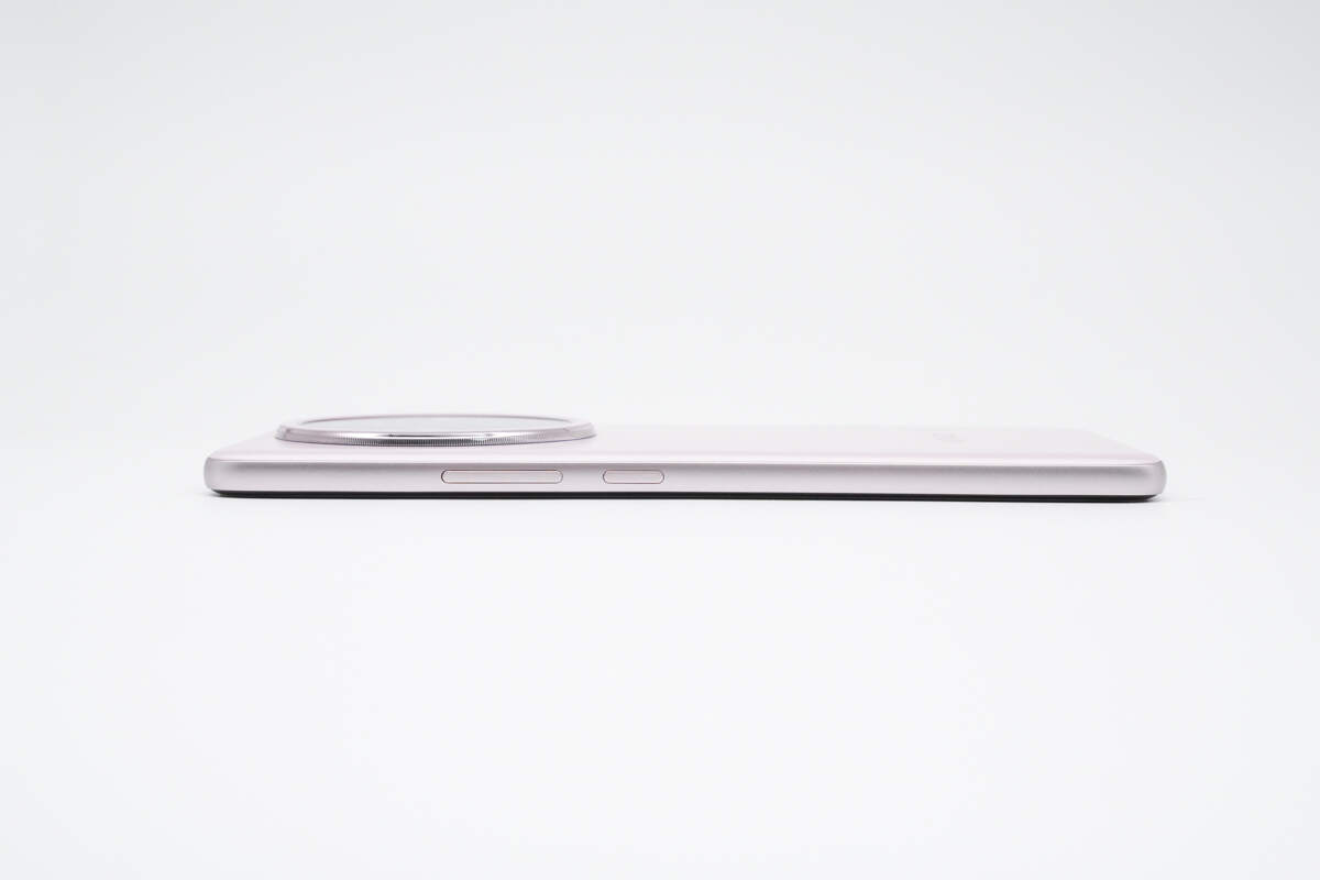

vivo Y300 Pro+ 手机的实体按钮都位于机身右侧中框,包括音量按钮和电源按键。

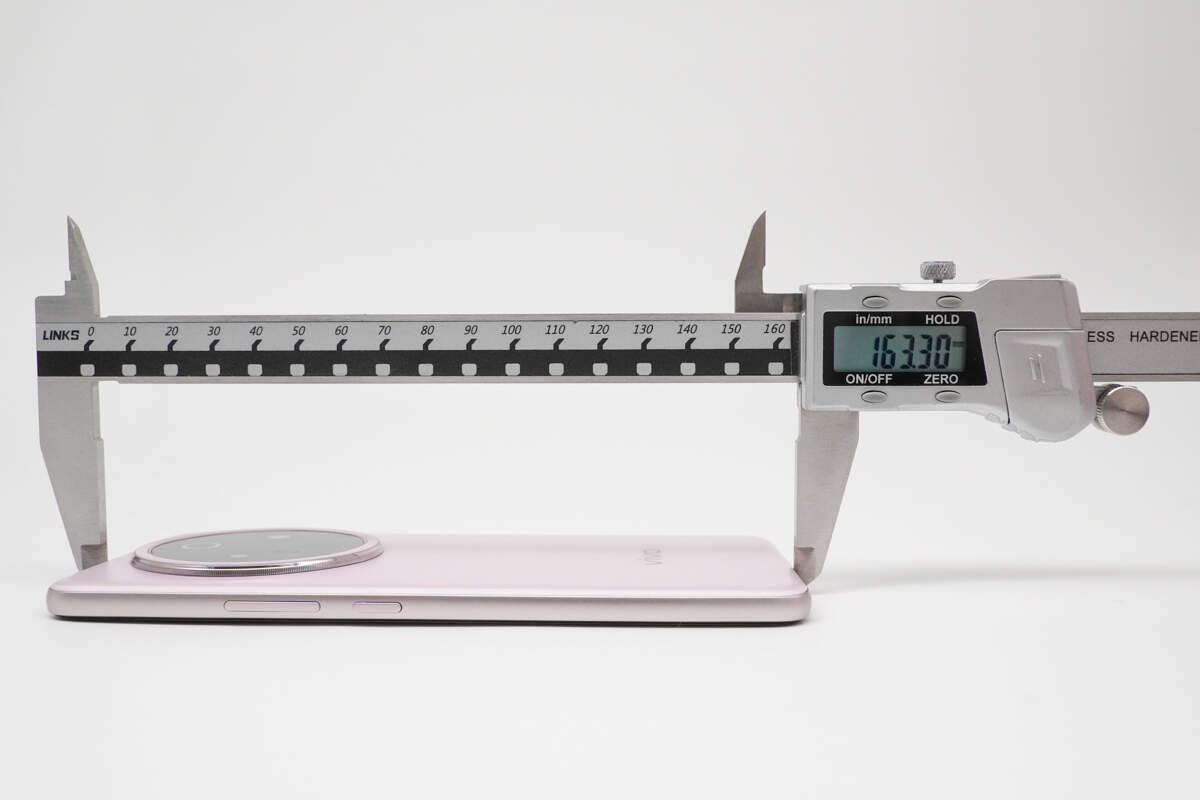

vivo Y300 Pro+ 手机长度约为163.30mm。

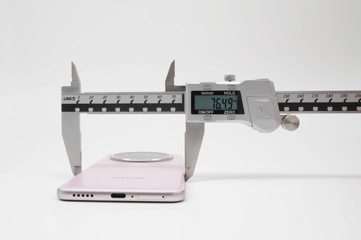

vivo Y300 Pro+ 手机宽度约为76.49mm。

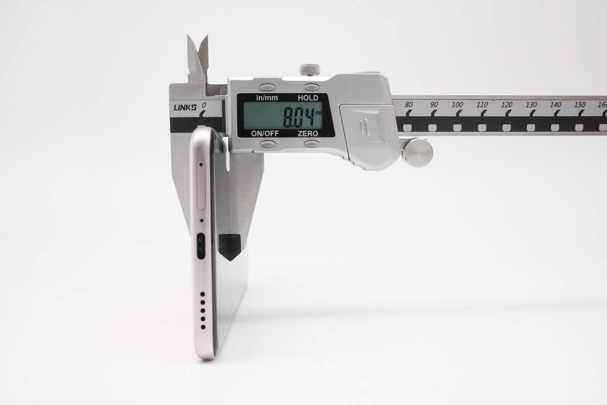

vivo Y300 Pro+ 手机厚度约为8.04mm,这个数据比市面上大多数手机都要薄。

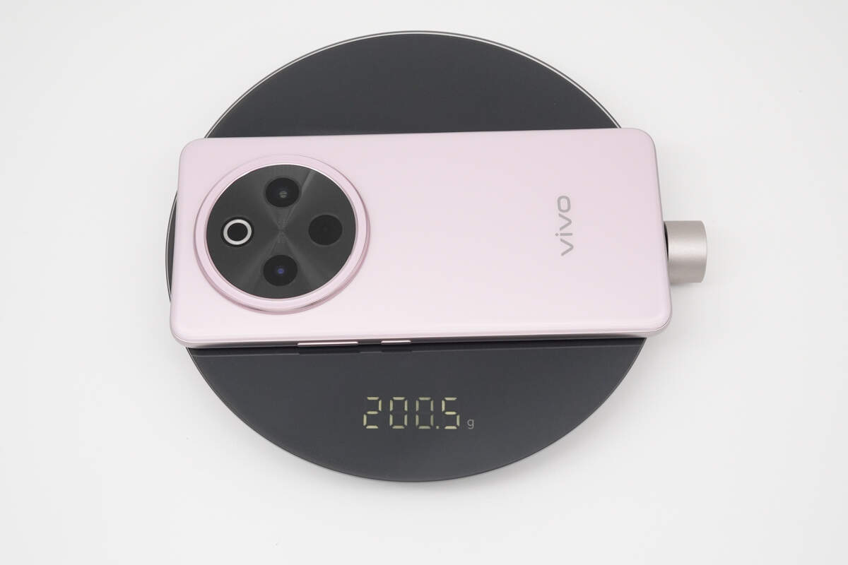

vivo Y300 Pro+ 手机(自带贴膜)重量约为200.5g,与官方宣传裸机199g基本接近,实际上手非常轻巧。

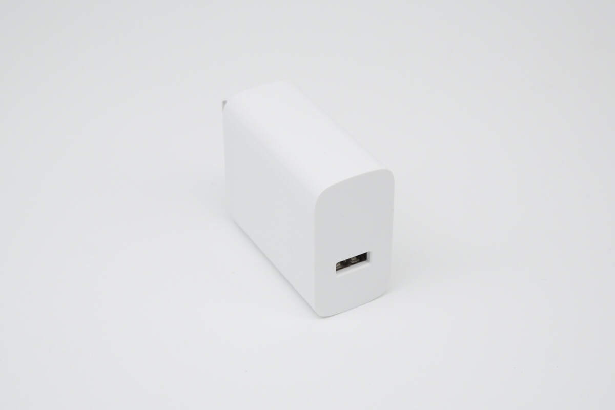

vivo Y300 Pro+ 手机标配 90W 超快闪充充电器,整体简约质朴;它采用固定式插脚设计,连接墙插与插排时更加稳定。
输出面板配置单 USB-A 端口,母口胶芯为白色,胶芯两侧拥有加宽 PIN 脚设计,可传输大电流。

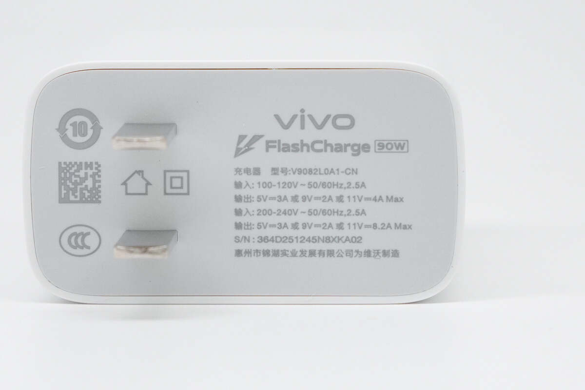

插脚一侧印有充电器参数规格铭文。
型号:V9082L0A1-CN;
输入:100-120V~50/60Hz,2.5A
输出:5V3A或9V2A或11V4A Max
输入:200-240V-50/60Hz,2.5A
输出:5V3A或9V2A或11V8.2AMax
惠州市锦湖实业发展有限公司为维沃制造

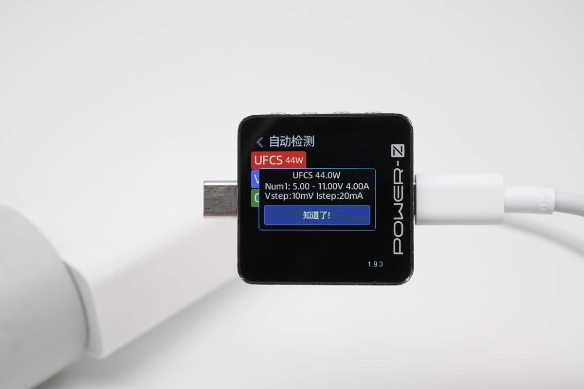

使用POWER-Z KM003C测试仪测试 90W 充电器,测试 USB-A 端口支持 UFCS、VFCP、QC2.0、DCP等充电协议。
UFCS报文方面,支持最大44W输出,含有5-11V4A电压档位,步进电压为10mV,步进电流为20mA。

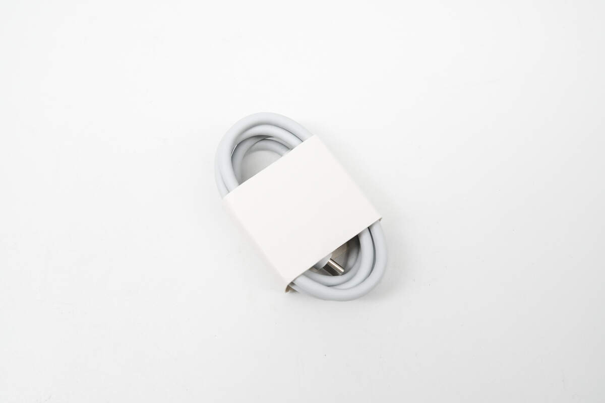

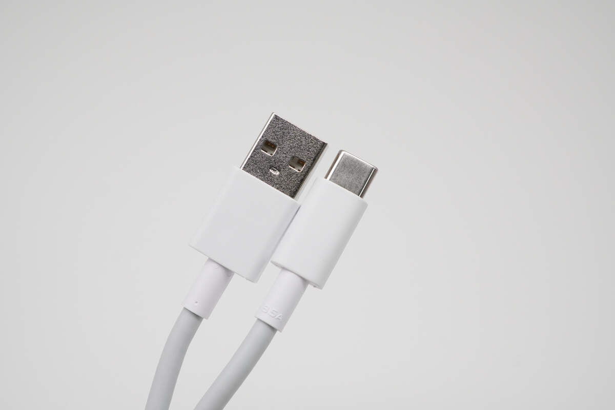

配套充电线材为 A to C 类型,采用白色环保纸带捆绑固定,线身柔软耐弯折。
线材为灰白色材质外被,纯白色子端壳体与线身一体注塑成型,加厚注塑外被上浮印“8.5A”字样。

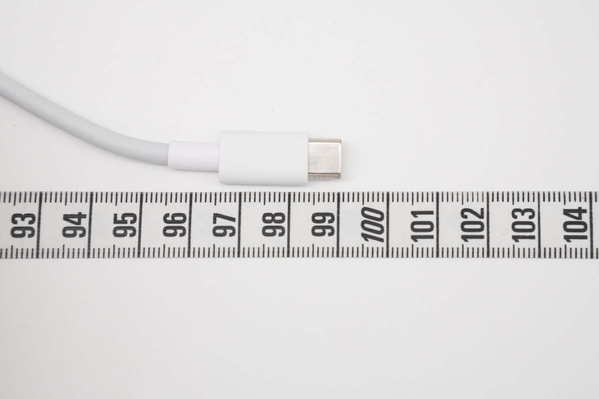

vivo Y300 Pro+ 手机原装充电线材长度约为99cm。

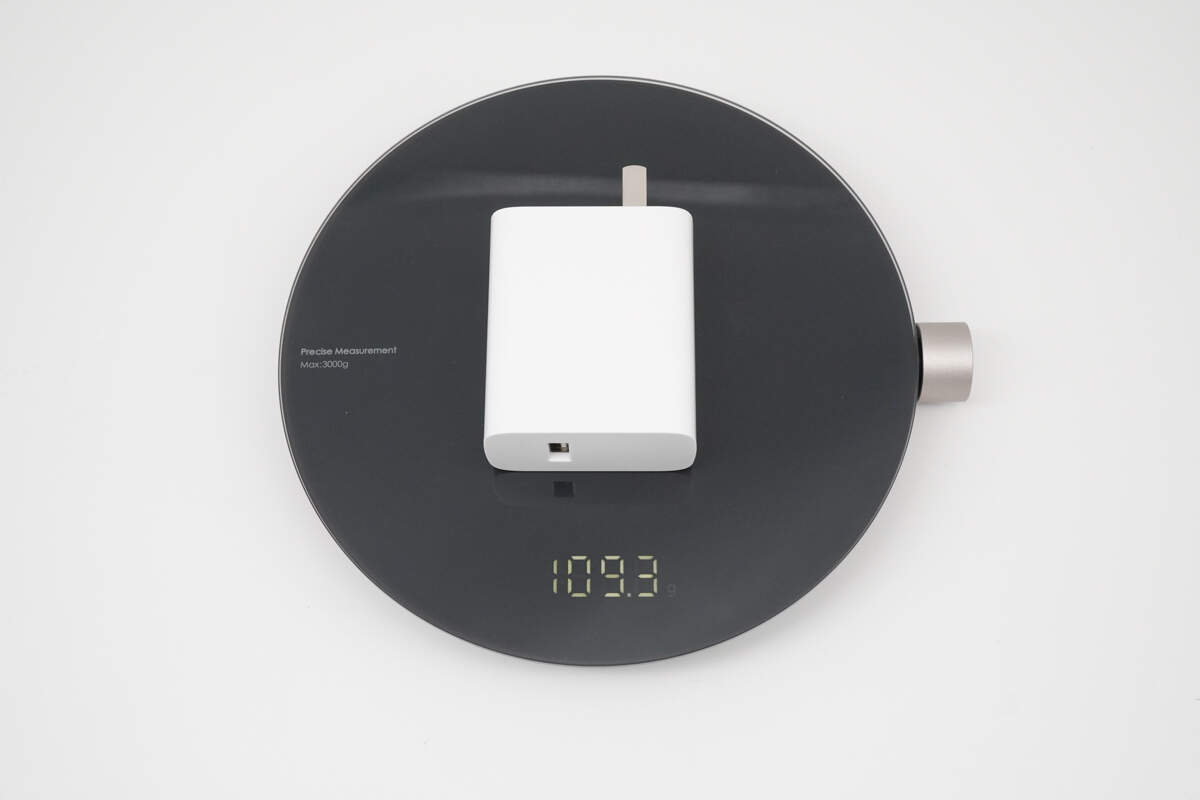

vivo Y300 Pro+ 手机90W充电器重量约为109.3g。

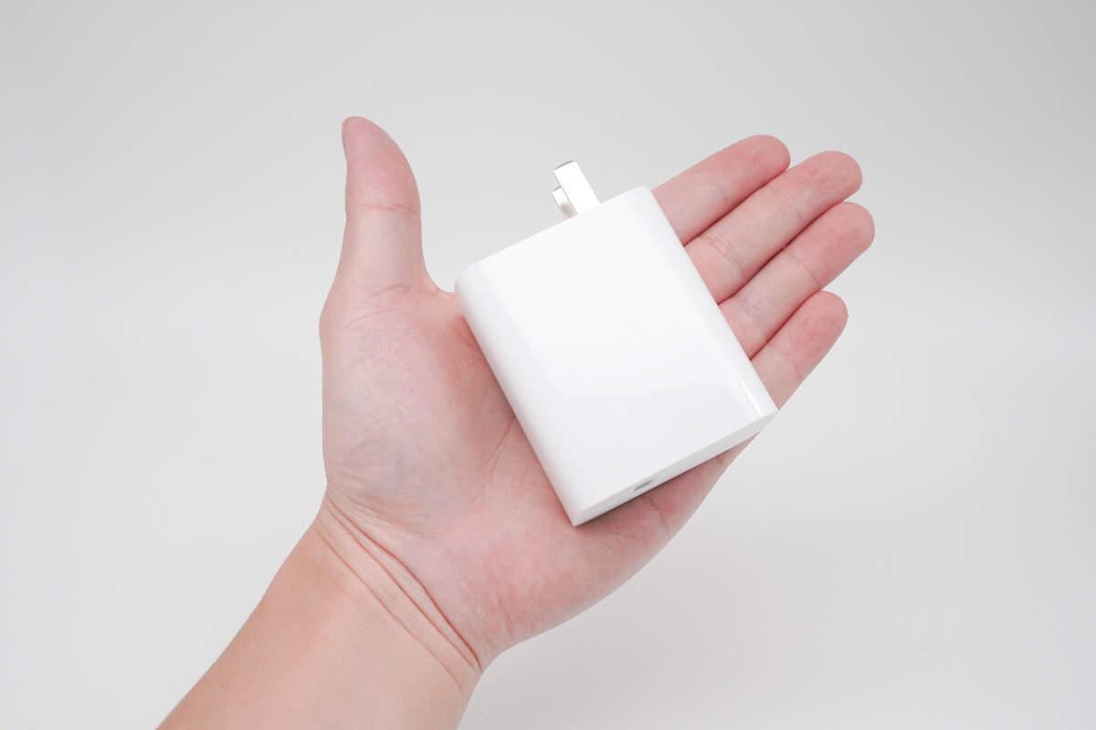

充电器本体放在成年男性手掌对比,可轻松一手掌握。

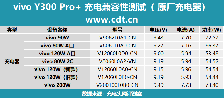

如果你之前用过 vivo 手机,那么家里肯定少不了之前用过的 vivo 系充电器,让我们来看下这款手机搭配 vivo各系列充电器套装的充电兼容性表现。

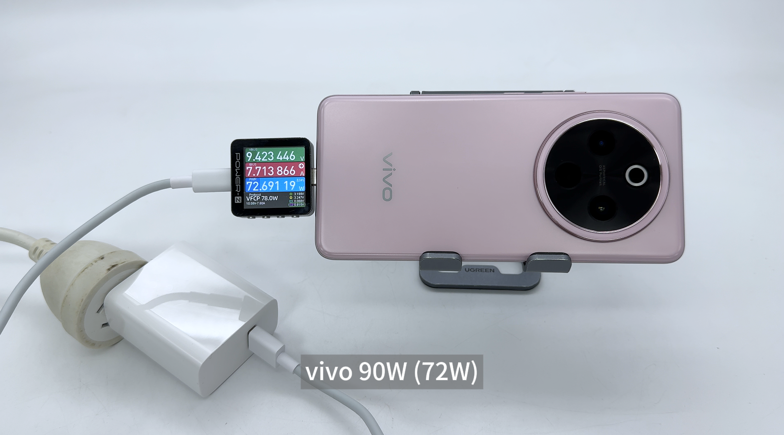

使用 vivo 90W (型号:V9082L0A1-CN)充电器套装为 vivo Y300 Pro+ 手机充电,POWER-Z KM003C 测试仪实测当前手机输入端功率为9.47V 7.74A 73.26W。

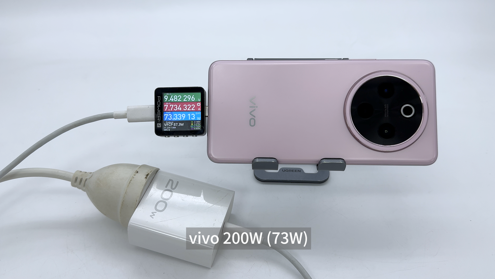

使用 vivo 200W (型号:V200100L0B0-CN)充电器套装为 vivo Y300 Pro+ 手机充电,POWER-Z KM003C 测试仪实测当前手机输入端功率为9.48V 7.73A 73.34W。
将 vivo 系内不同功率档位的充电器进行逐一充电测试,均搭配原装A/C to C 充电线材进行连接,实测 vivo Y300 Pro+ 手机的实际充电功率至高可达73W左右。
将各充电功率制作柱状图,可以看到,vivo Y300 Pro+ 手机在搭配自家充电套装时,部分充电器套装受限于6A电流,功率在54W左右,而原装90W充电器能够达到73W左右。

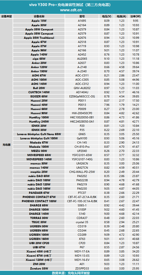

看完了原厂的兼容性数据,再来看看这款手机对于第三方充电器的充电兼容性如何,此次测试一共选用了多款充电器,具体测试结果如下。
将第三方充电器搭配原装充电线的兼容性测试数据汇总,本次测试的第三方充电头给 vivo Y300 Pro+手机充电大部分握手9V电压档位,个别充电器则是握手8V电压。

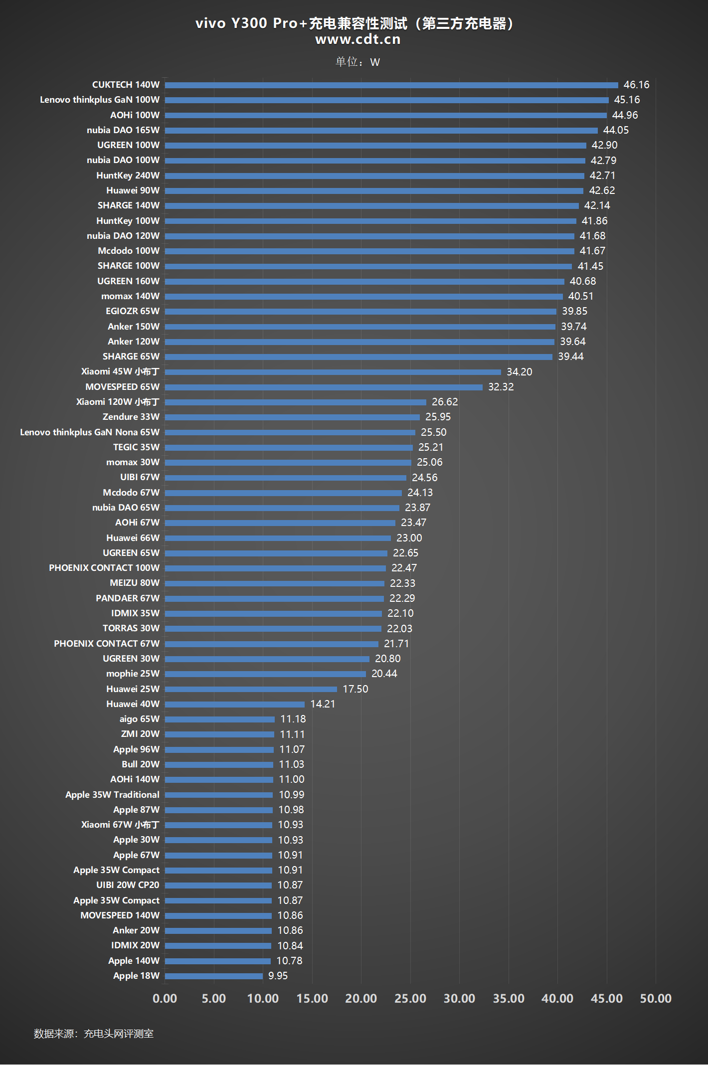

将充电功率数据绘制为柱状图,可以看到 vivo Y300 Pro+ 手机的充电功率主要集中在10W、25W、35W、45W四个功率档位。

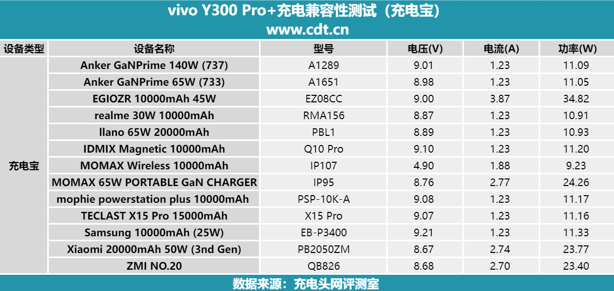

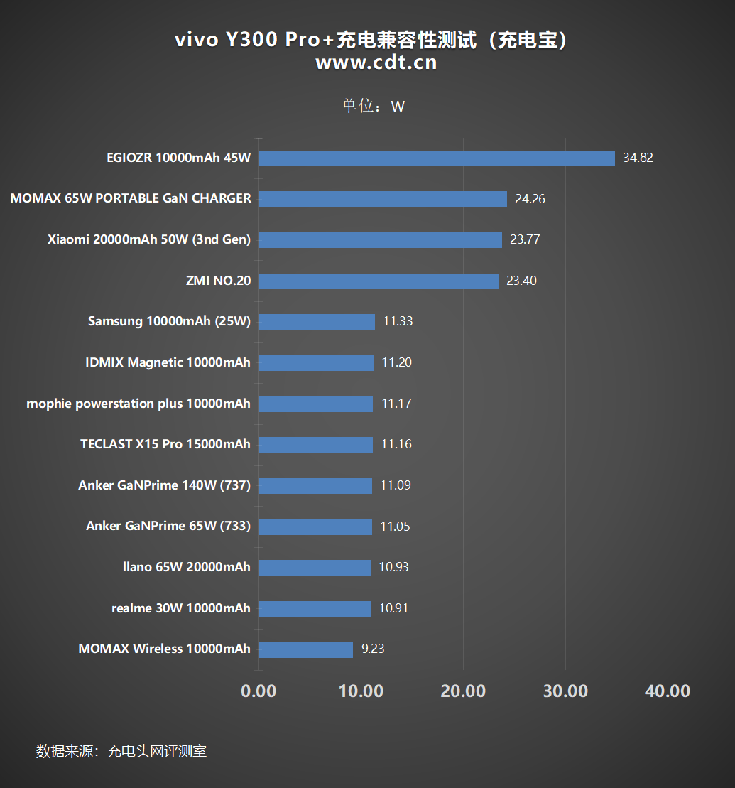

充电宝兼容性测试
将测试数据汇总至表格中,可以看出充电宝为vivo Y300 Pro+充电握手9V电压,电流在1A-4A之间,最高功率在34W左右。
将数据绘制成柱状图,可以清晰的看出各个充电宝的功率排布;功率最高的是EGIOZR 10000mAh 45W功率达到了34.82W。在使用三方充电宝时,vivo Y300 Pro+的充电功率主要集中在10W、25W、35W功率档位。

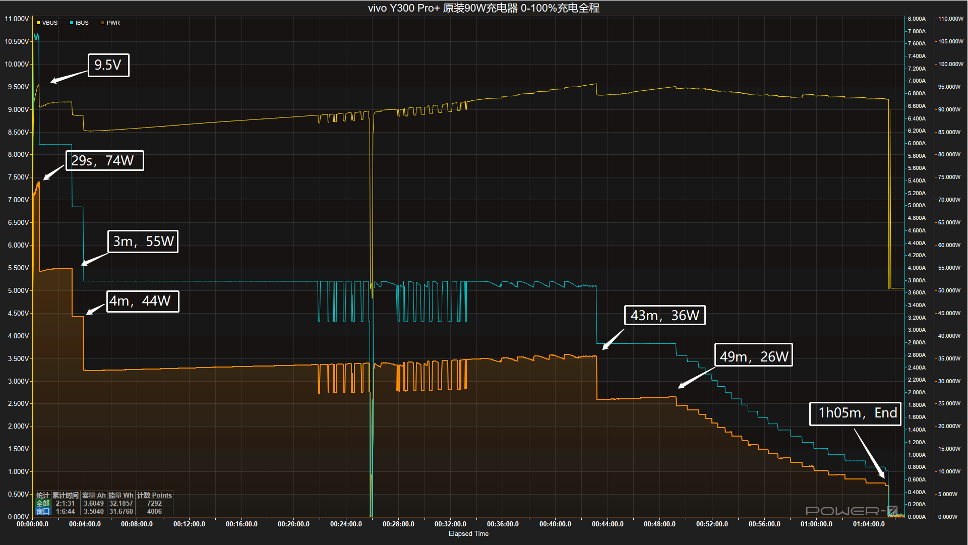

vivo Y300 Pro+拥有7300mAh蓝海电池,续航十分强悍。那么这款手机大电池充电表现如何呢?接下来,就带大家来看一下这款 vivo Y300 Pro+的充电表现,手机电量消耗至0%,即自动关机,将手机与原装充电器放入25℃的恒温箱中,接通电源,并记录数据。

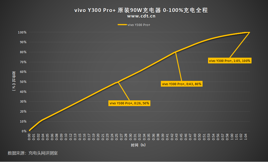

接通电源,握手9.5V电压,功率达到74W左右并维持了29秒,随后功率下降至55W左右,并持续充电至第3分;随后功率再次下降,下降至44W左右,并持续充电至第4分;随后功率下降至36W左右,并持续充电至第43分钟;随后功率下降至26W左右,并持续充电至第49分钟;随后功率逐渐下降,直至充满,充电全程耗时约1小时05分钟。
绘制出折线图,可以看出使用原装90W充电器为vivo Y300 Pro+ 26分钟充电至50%,43分钟充电80%,完全充满则需要1小时05分钟。

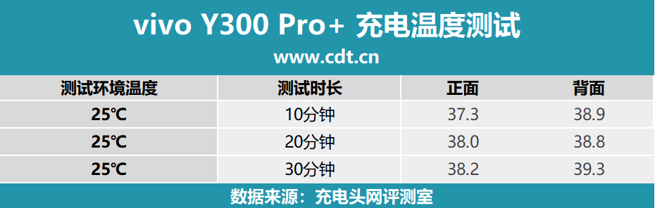

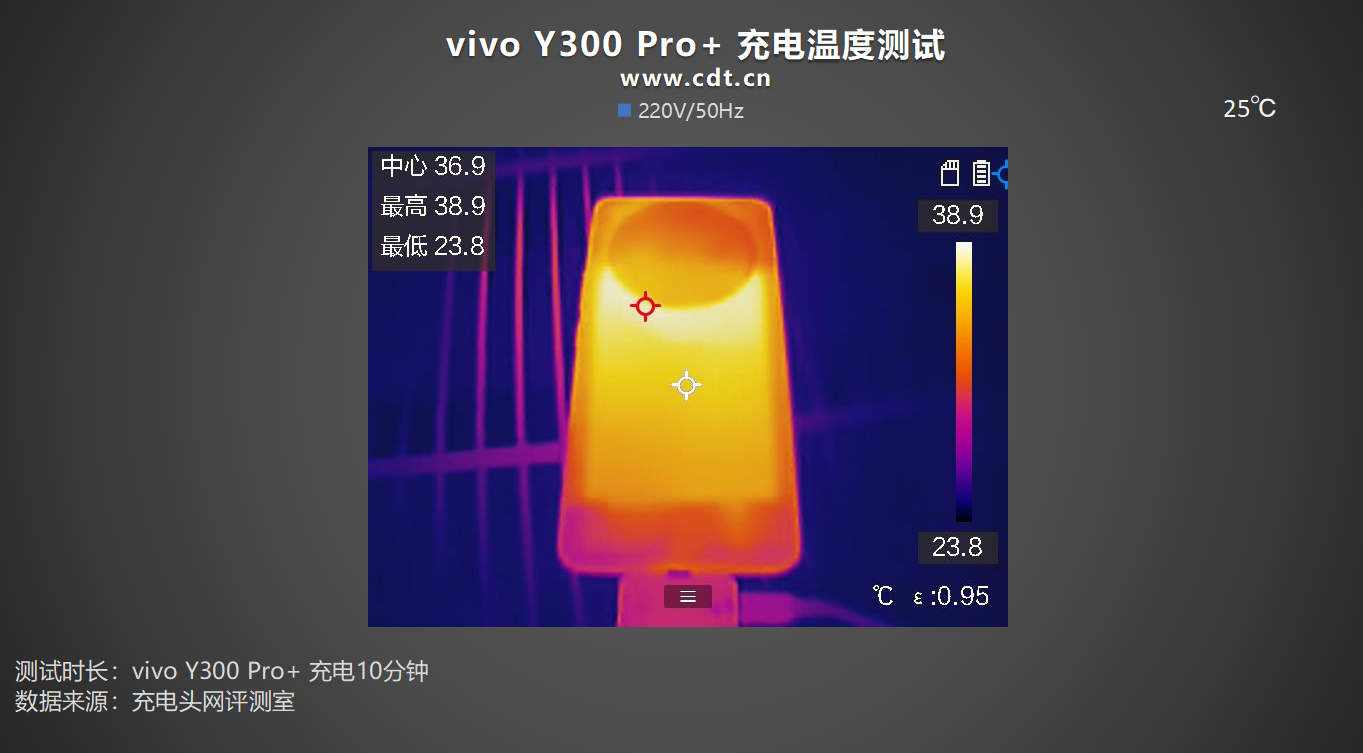

手机充电发热便是我们所需要关注的一个问题,让我们看看vivo Y300 Pro+对于充电时温度的调控如何,测试全程在25℃恒温箱中进行,温度拍摄的时间点为:充电10分钟、充电20分钟、充电30分钟。

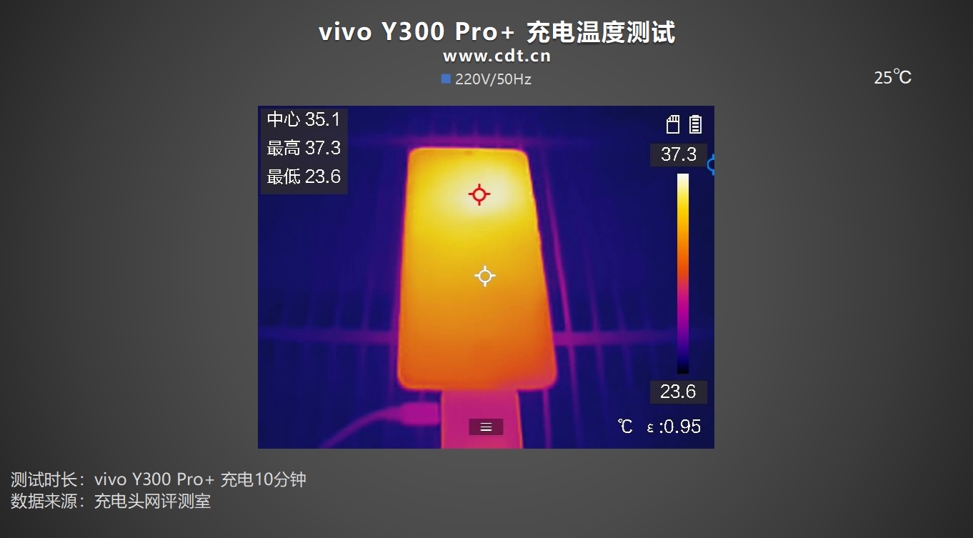

充电10分钟
充电10分钟后,使用热成像仪拍摄手机正面 ,最高温度为37.3℃。
充电10分钟后,使用热成像仪拍摄手机背面 ,最高温度为38.9℃。
充电20分钟

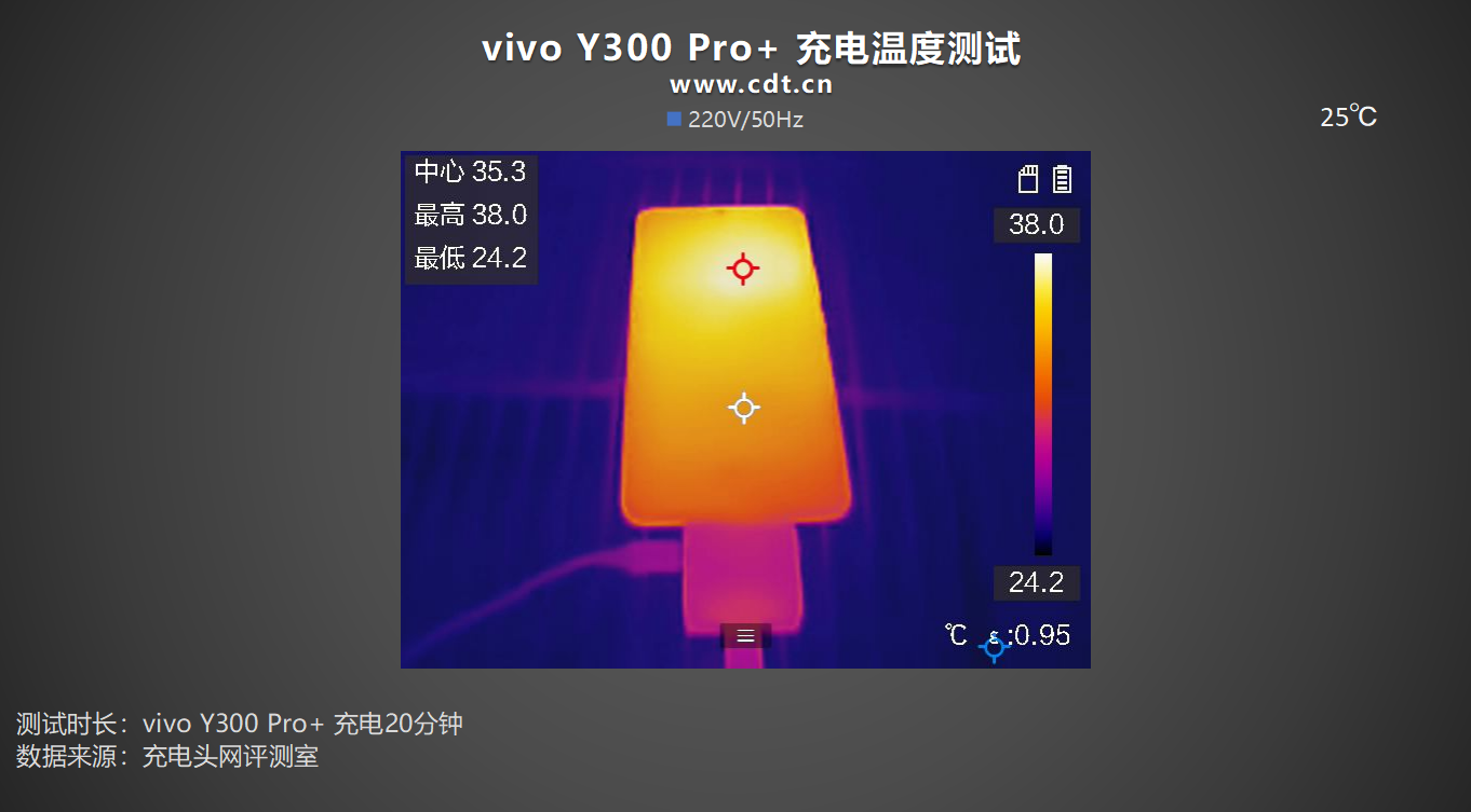

充电20分钟后,使用热成像仪拍摄手机正面 ,最高温度为38.0℃。
充电20分钟后,使用热成像仪拍摄手机背面 ,最高温度为38.8℃。

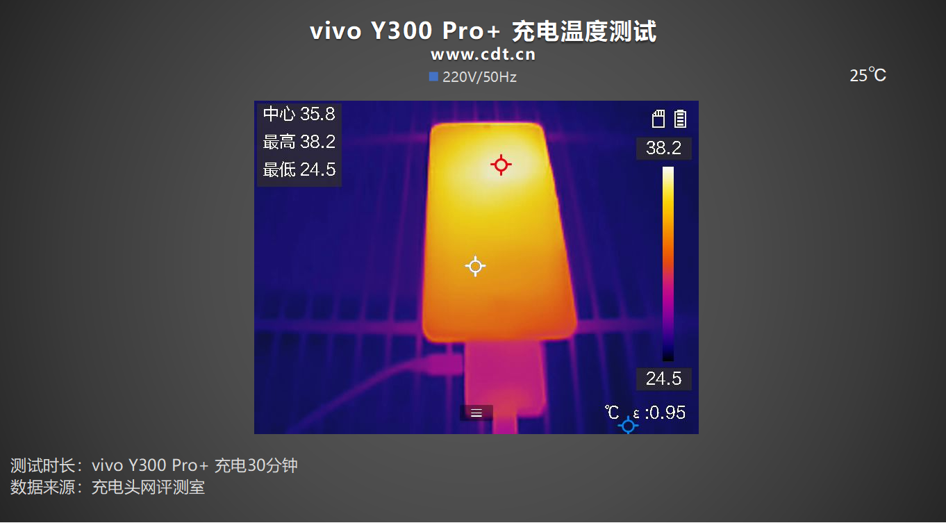

充电30分钟
充电30分钟后,使用热成像仪拍摄手机正面 ,最高温度为38.2℃。
充电30分钟后,使用热成像仪拍摄手机背面 ,最高温度为39.3℃。
将温度数据汇总,可以看出半小时充电过程中手机整体的温度在37.3-39.9℃之间。
绘制出柱状图可以看出,整个充电过程中温度都没有超过40℃,手机升温缓慢,最高温度基本在39℃浮动,30分钟测温时用手触摸触感表现温热,在7300mAh大容量电池的条件下能有这样的温控,表现还是非常不错的。
