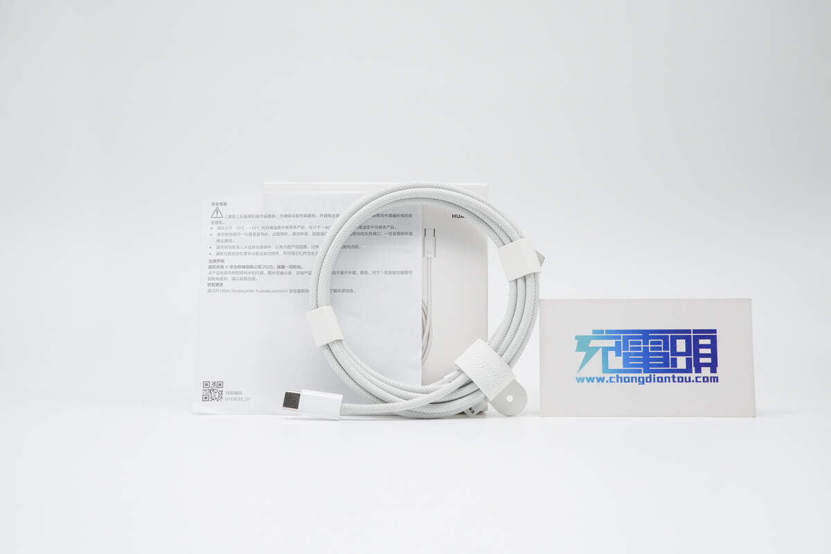

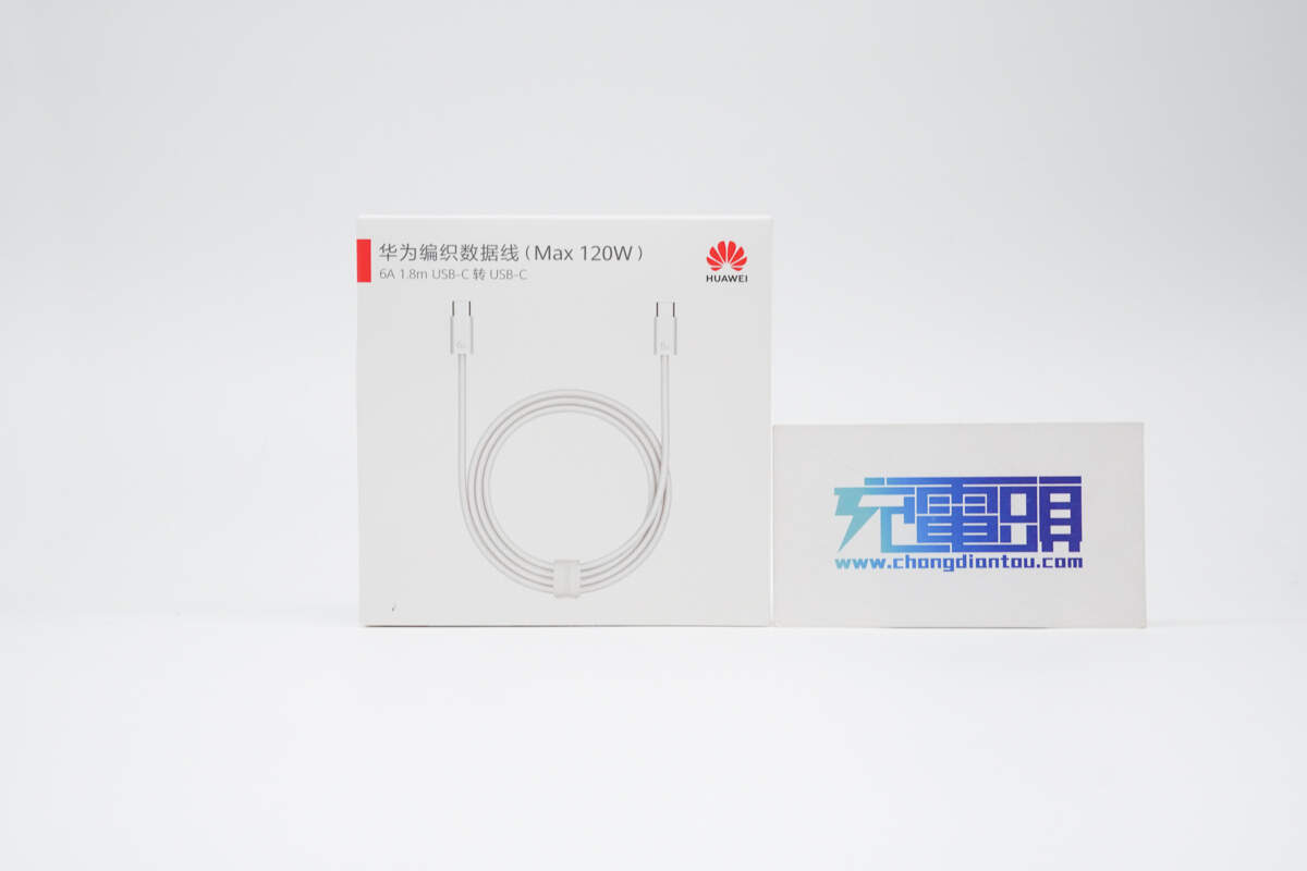

华为编织数据线(Max 120W)外包装采用简约白盒,正面印有线材的三维外观图、产品名称“华为编织数据线(Max 120W)”,右上角则为华为品牌LOGO。

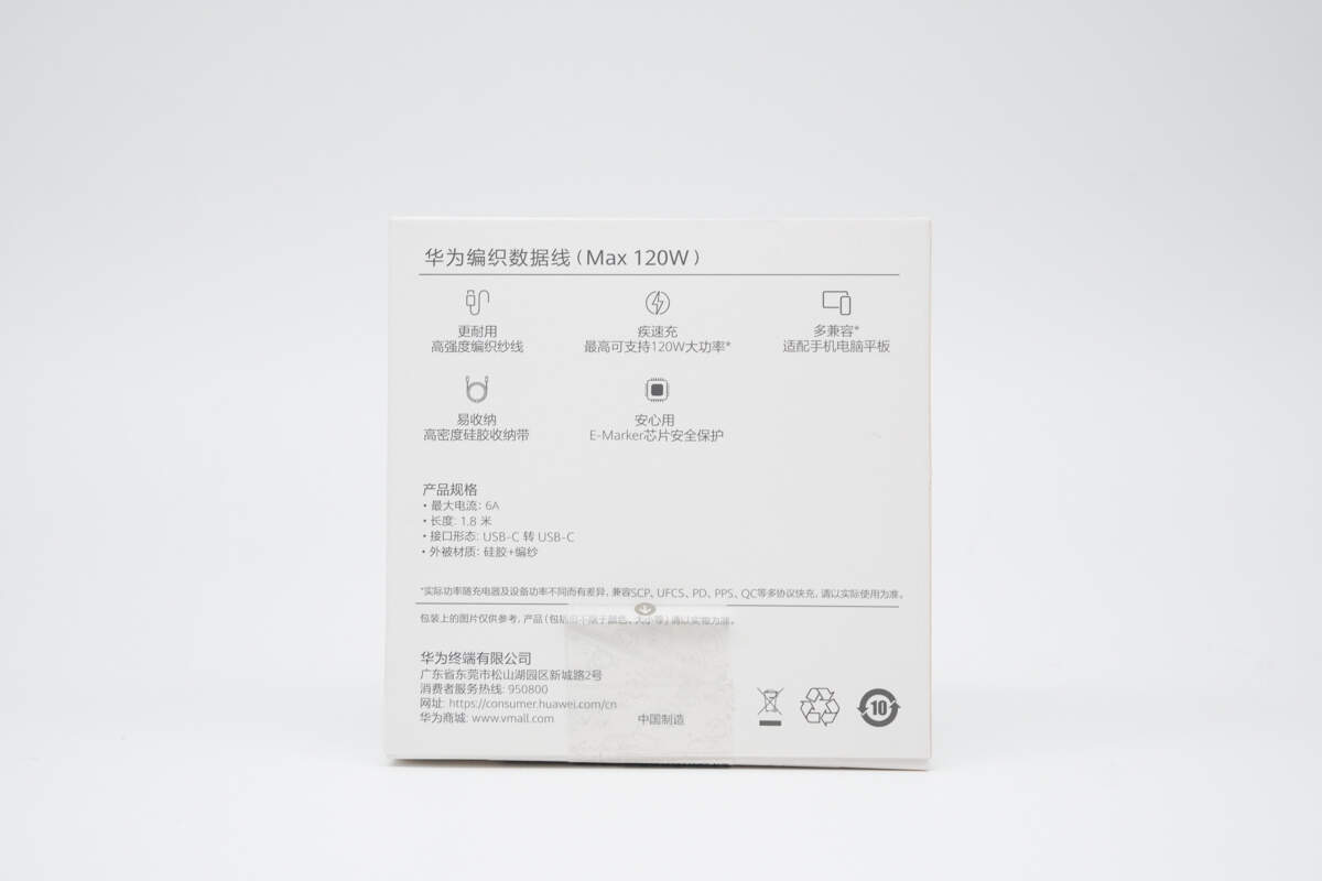

包装盒背面印有“更耐用、疾速冲、多兼容、易收纳、安心用”等产品特色,以及产品规格信息:
最大电流:6A
长度:1.8 米
接口形态:USB-C转 USB-C
外被材质:硅胶+编纱

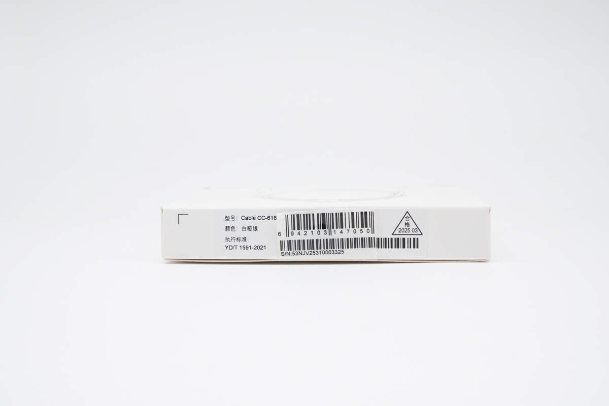

侧面印有产品信息,型号:Cable CC-618;颜色:白哑银。
打开包装,除了线材本体外附赠硅胶卡扣。

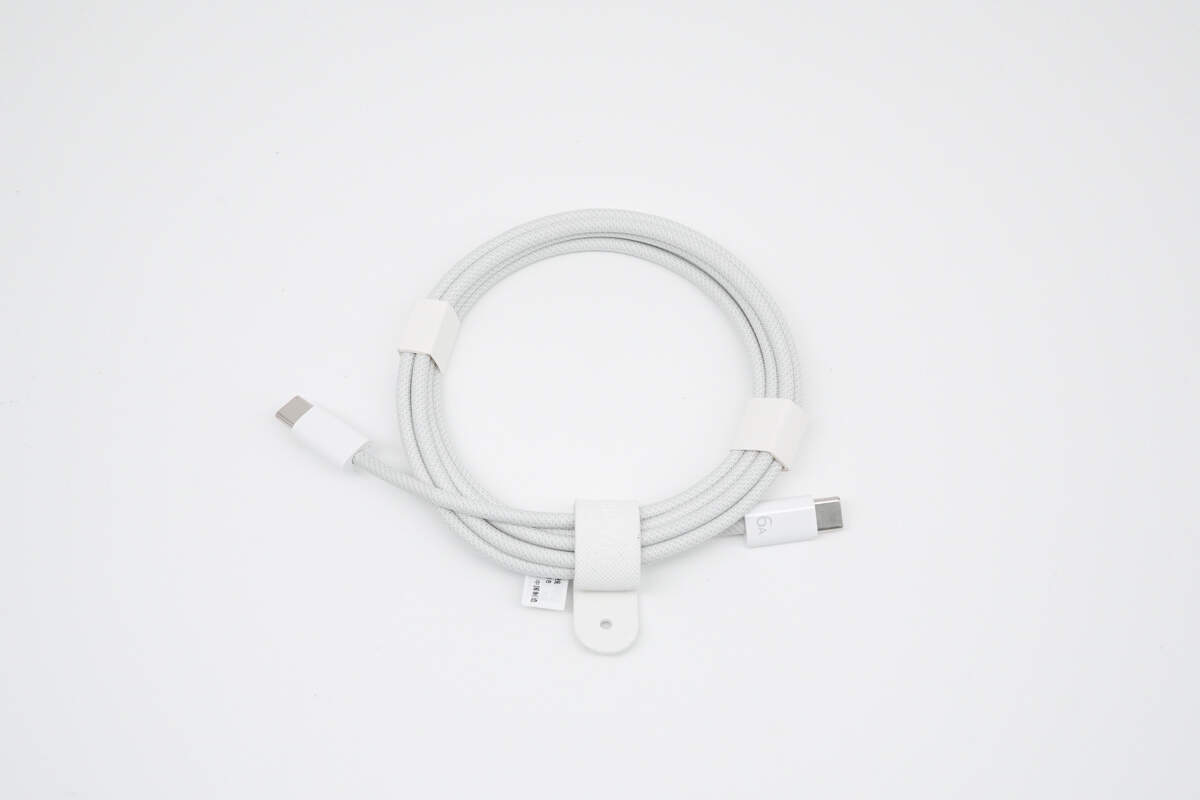

外观方面,华为编织数据线(Max 120W)本体为白色编织设计,线身为卡纸固定。

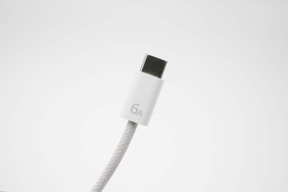

华为编织数据线(Max 120W)端头印有“6A”标识,可通过6A大电流。
内置E-Marker芯片,可根据终端设备只能匹配电流电压,保护电池健康,充电更安全。

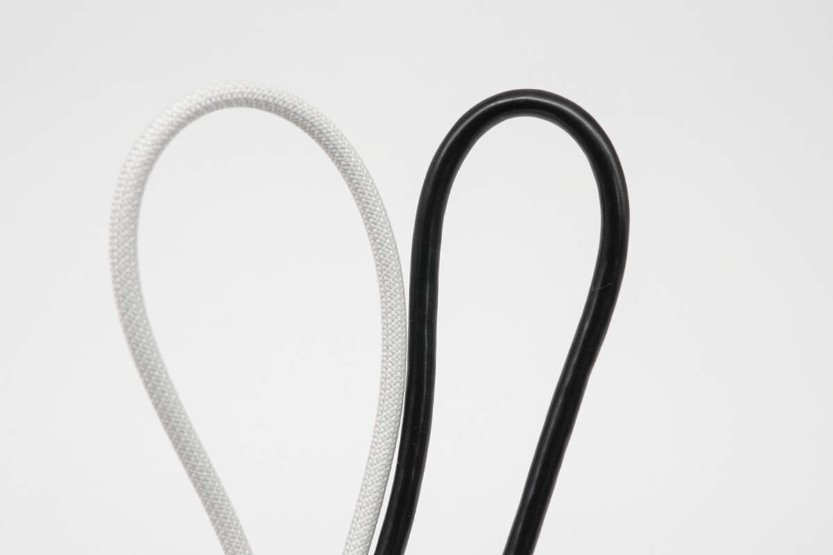

华为编织数据线(Max 120W)线身采用防火材质,防火等级为VW-1,整条线材都采用了高强度编织工艺,甄选定制纱线,不易变形脱色,手感细腻舒适,久用不易毛躁,抗弯折能力更强 。
华为编织数据线(Max 120W)经过10000 次90°抗弯折测试,10000 次抗拉耐久性测试,以及10000 次端口拔插测试,在柔软度方面提升70%,抗弯折能力提升100%,与普通胶皮线缆长时间容易破皮相比,编织线在抗弯折、抗拉扯、使用寿命等方面均有明显幅度提升。

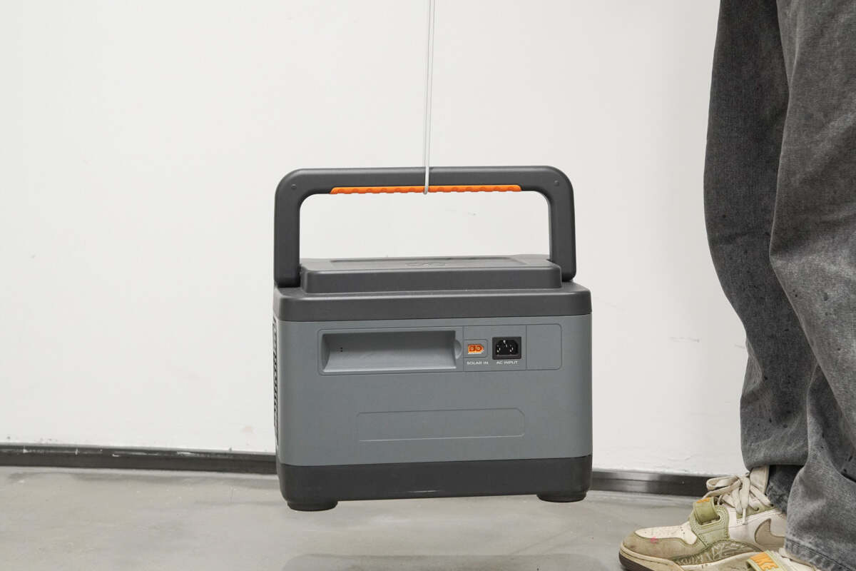

使用华为编织数据线(Max 120W)可轻松提拉12KG的户外电源,得益于线身高强度编织工艺,提拉后线身完好,功能均正常,十分抗造。

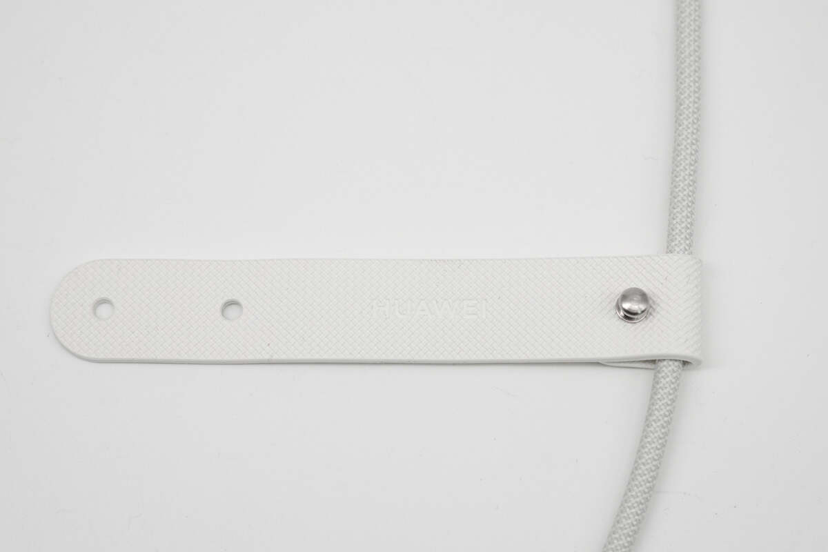

附赠高密度硅胶卡扣收纳带材质与表带材质一样柔软且具亲肤,跟千篇一律的普通魔术贴绑带相比,细节处尽显精湛工艺,严选材料防磨损、耐腐蚀,为产品的高端质感加分,同时卡扣式设计,线缆收纳更便捷。

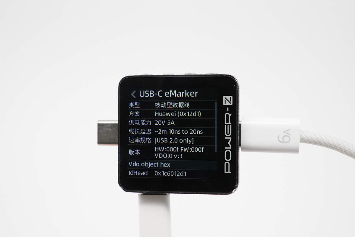

通过 POWER-Z KM003C 测试仪读取华为编织数据线(Max 120W),线材E-Marker芯片信息显示方案为:Huawei(0x12d1),该线材支持USB2.0 480Mbps数据传输能力。这里POWER-Z KM003C只支持检测PD协议,线材实际支持6A私有协议的大电流供电能力。

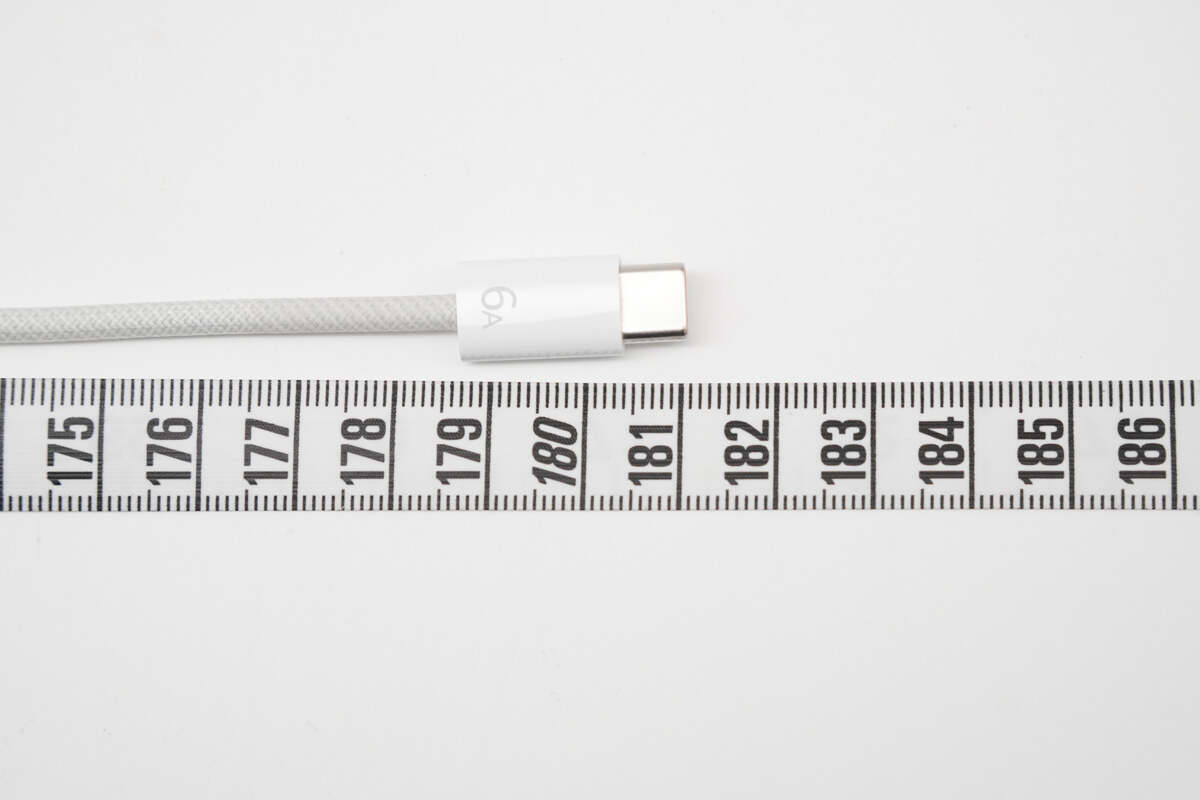

华为编织数据线(Max 120W)长度约为181cm。

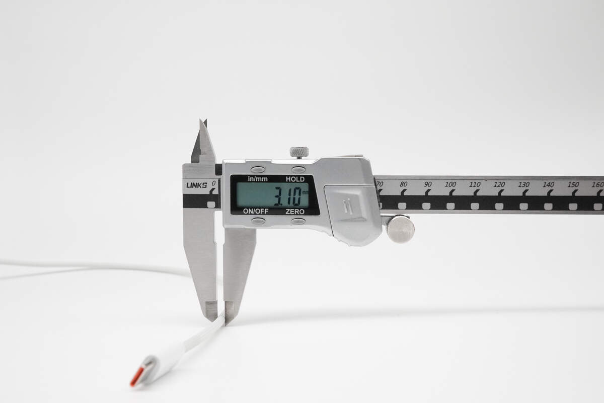

华为编织数据线(Max 120W)线身直径仅为3.10mm,支持6A大电流的前提下保持能线身柔韧,相较于普通5A粗线更具优势。

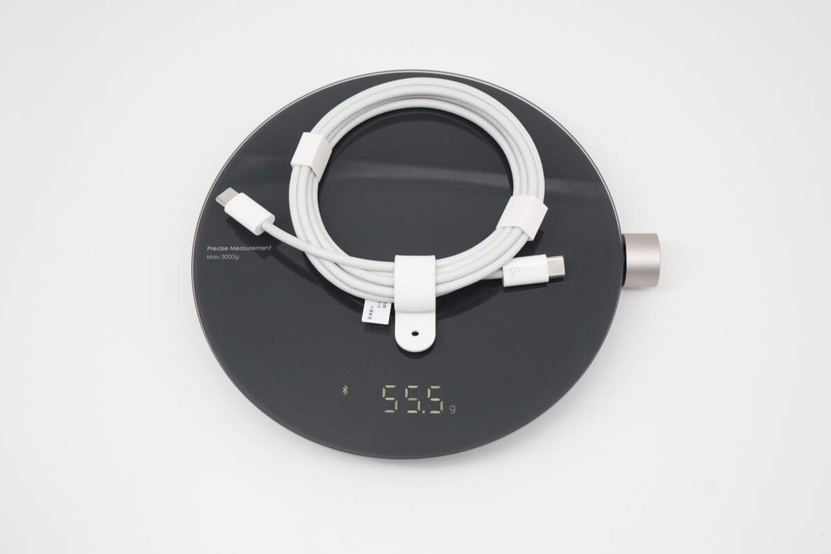

华为编织数据线(Max 120W)重量约为55.5g。

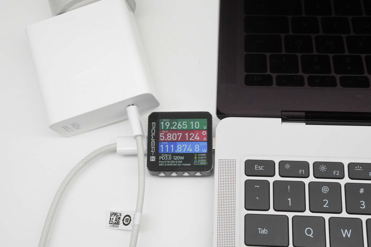

使用华为140W充电器+华为编织数据线(Max 120W)对华为MateBook X Pro笔电进行充电,实测当前笔电输入端功率为19.27V 5.81A 111.87W,轻松带载5.81A大电流,符合6A的电流传输规格。

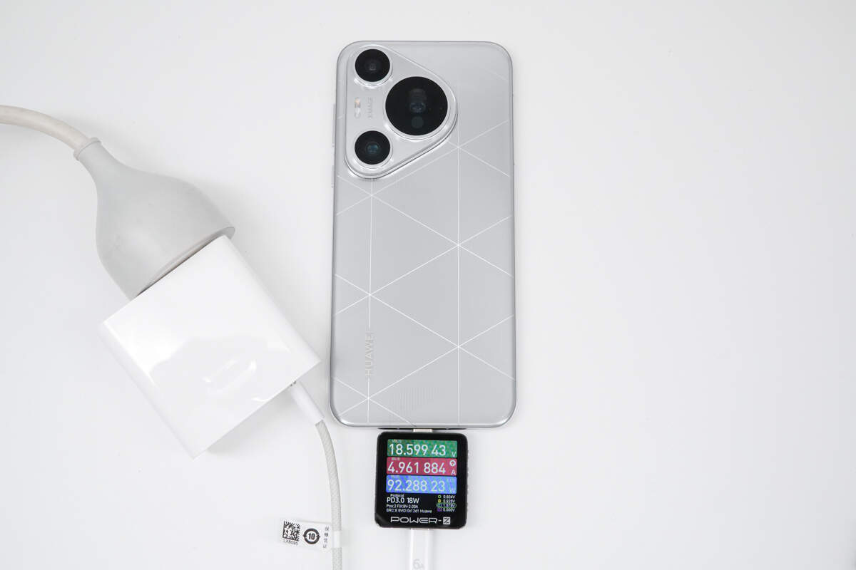

使用华为140W充电器+华为编织数据线(Max 120W)对华为Pura 70 Pro+手机进行充电,实测当前手机输入端功率为18.60V 4.96A 92.29W。

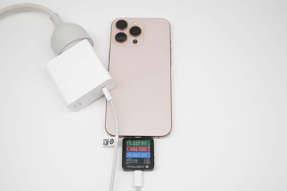

使用华为140W充电器+华为编织数据线(Max 120W)对iPhone 16 Pro Max进行充电,实测当前手机输入端功率为15.04V 1.99A 29.99W。

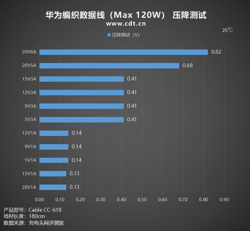

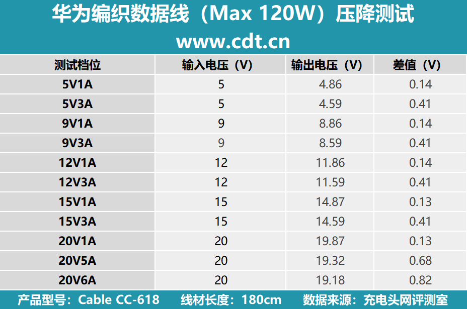

压降测试
压降测试是衡量线材质量的一个重要因素,在日常使用中为手机充电,电压电流经由充电器输出到线材的一端,然后传输到线材的另一端到手机,这其中线材两端的传输就涉及到了压降方面数据。
将线材两端分别连接到电源仪器以及负载仪器,此次分别测试了不同档位下线材的充入电压与输出电压,计算出差值,差值就是压降的数值;此次共测试了11个档位,测试结果如上。
绘制出柱状图,可以清楚看出,压降差值最大的档位为20V6A的0.82V,差值最低的档位为5V 1A、15V1A档位的0.13V;以3A电流进行压降测试,差值在0.41V左右;以1A电流进行压降测试,差值基本都在0.13-0.14V。

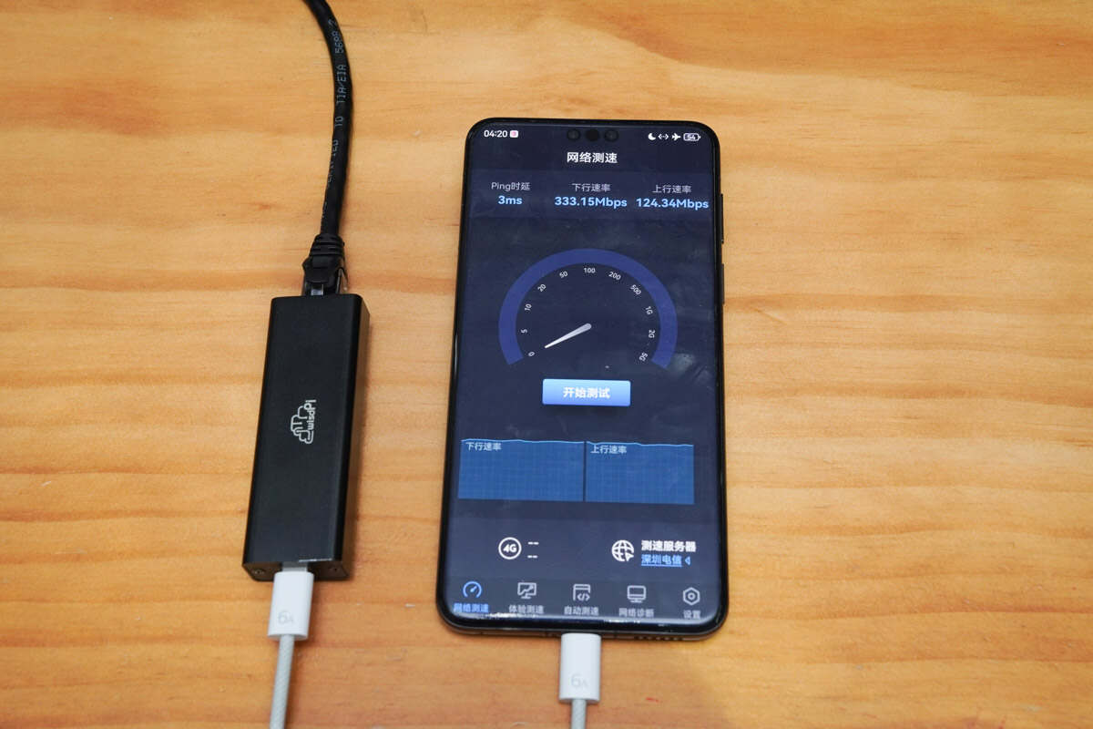

网络测试
将带有LAN口的USB-C HUB通过华为编织数据线(Max 120W)将手机连接,手机可正常通信上网,千兆网线速率下,实测手机上行速率约为333.15Mbps,下行速率约为124.34Mbps。

而在充电性能方面,华为编织数据线(Max 120W)基于压降测试来衡量输出质量,在1A、3A电流下,大部分压差在0.41V及以下,即使在5A/6A大通流的条件下,压差也能稳定控制在0.82V及以下,总体差值较为平均,输出稳定。实测对华为MateBook X Pro笔电进行充电实测中,输入端电流达到6.8A,输入功率为111.87W,可提供5.81A的大电流输出。其次,华为编织数据线(Max 120W)拥有USB2.0 480Mbps数据传输能力,经过实测该数据线可以网络传输、音频传输、相机连线电脑实时预览等功能。
