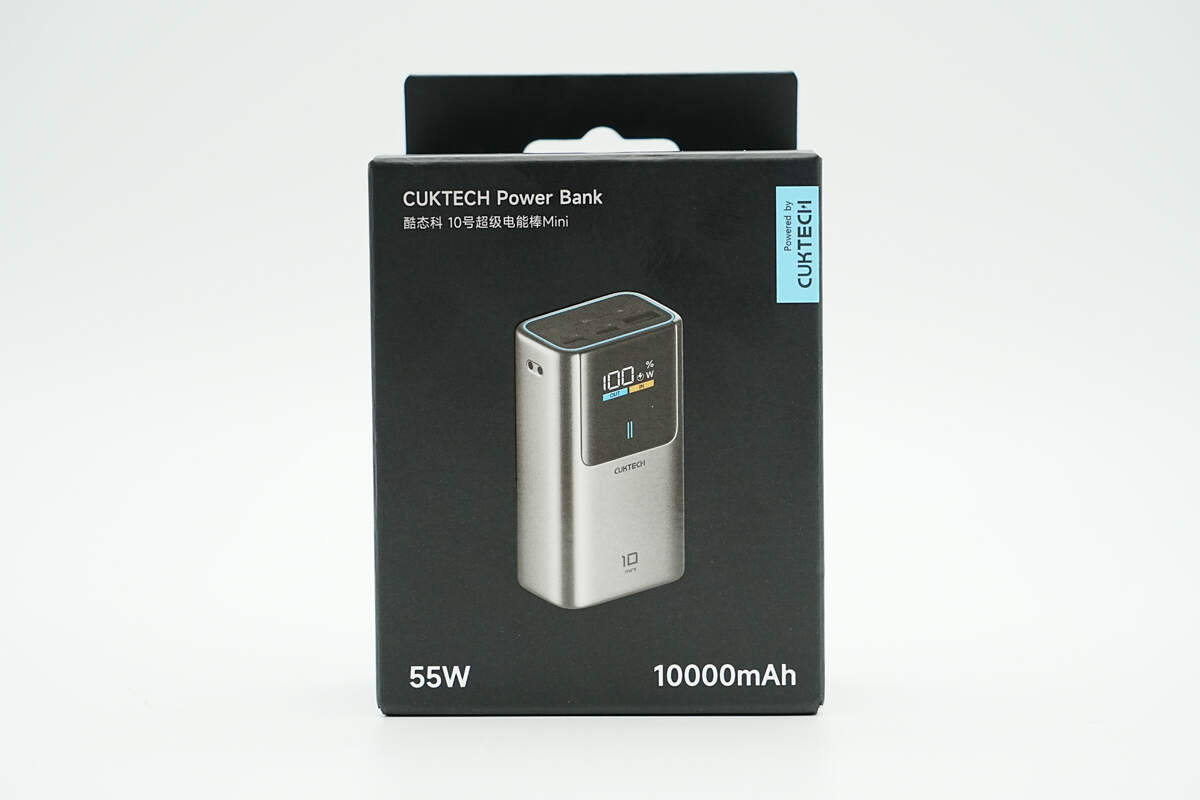

酷态科10号超级电能棒Mini开箱
包装盒正面印有产品名称、外观、55W、10000mAh以及Powered by CUKTECH。

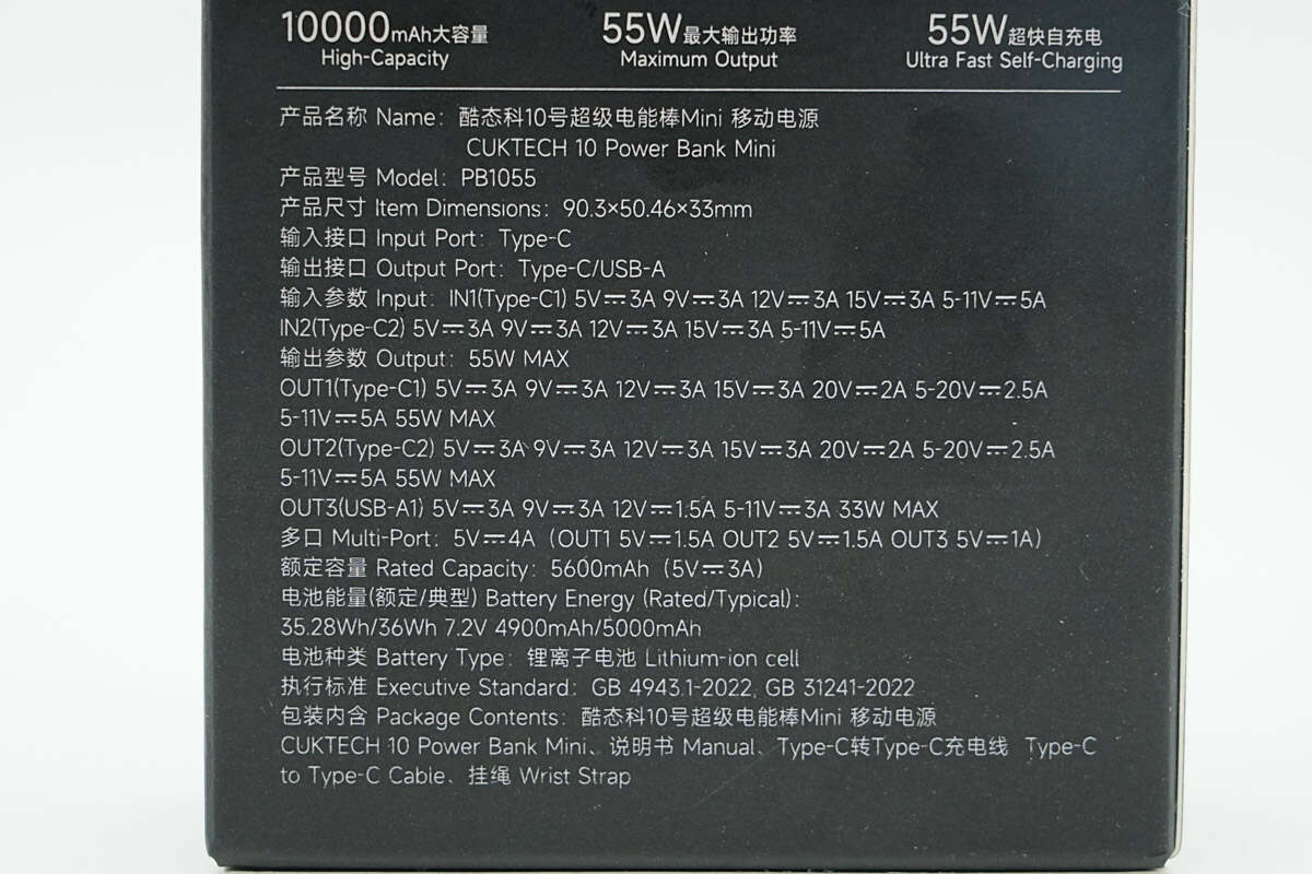

背面印有产品应用场景以及信息参数。
包装盒上参数特写,下面到产品实物环节再详细介绍。

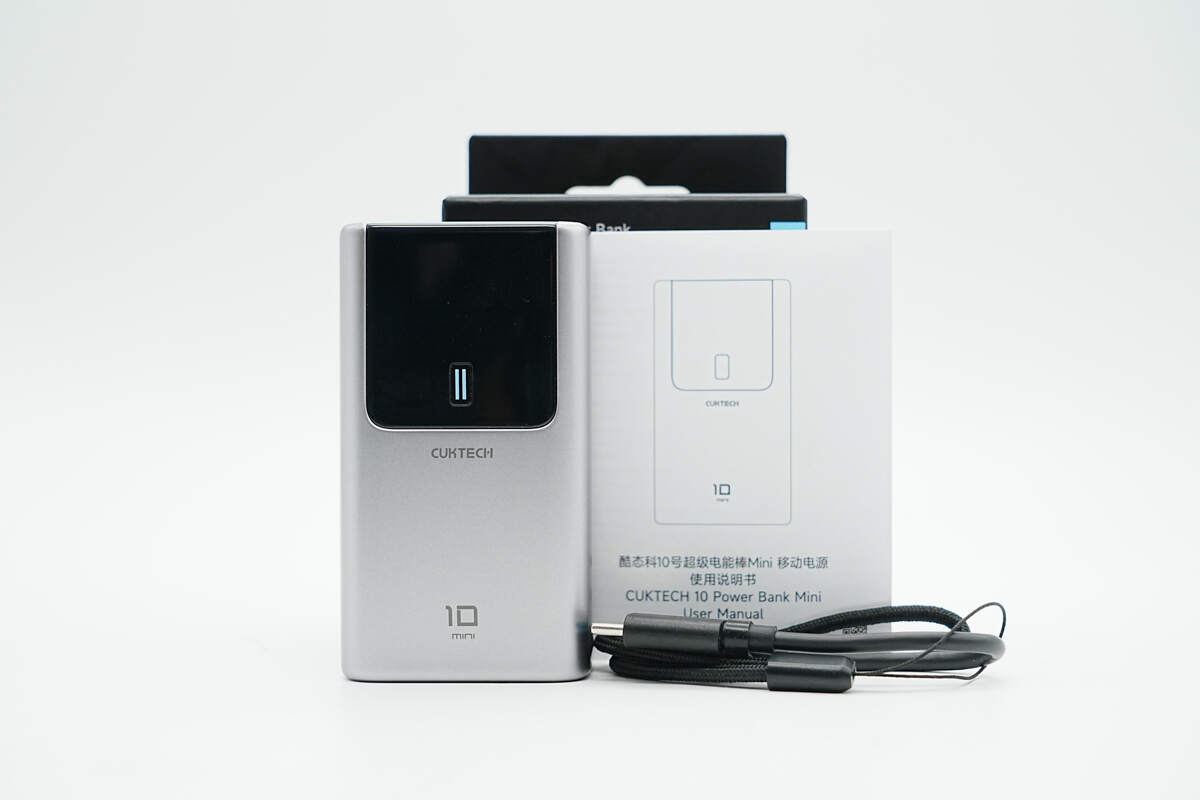

包装内含酷态科10号超级电能棒Mini、数据线、挂绳以及使用说明书。
附带数据线为6A CC短线设计,方便用户携带和使用。

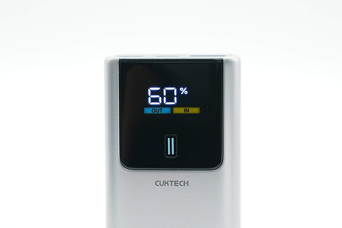

酷态科10号超级电能棒Mini延续系列相同外观设计,正面是标志性的显示屏装饰板和带蓝色条纹的功能键,不过机身长度约是标准版和Plus版的一半,整体更加小巧轻便。
数显屏依旧可以实时显示电量、功率等信息,产品实时状态一目了然,装饰板下方印有CUKTECH品牌。

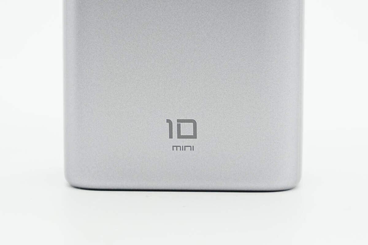

最下方印有10和mini字样,与产品名称相呼应。

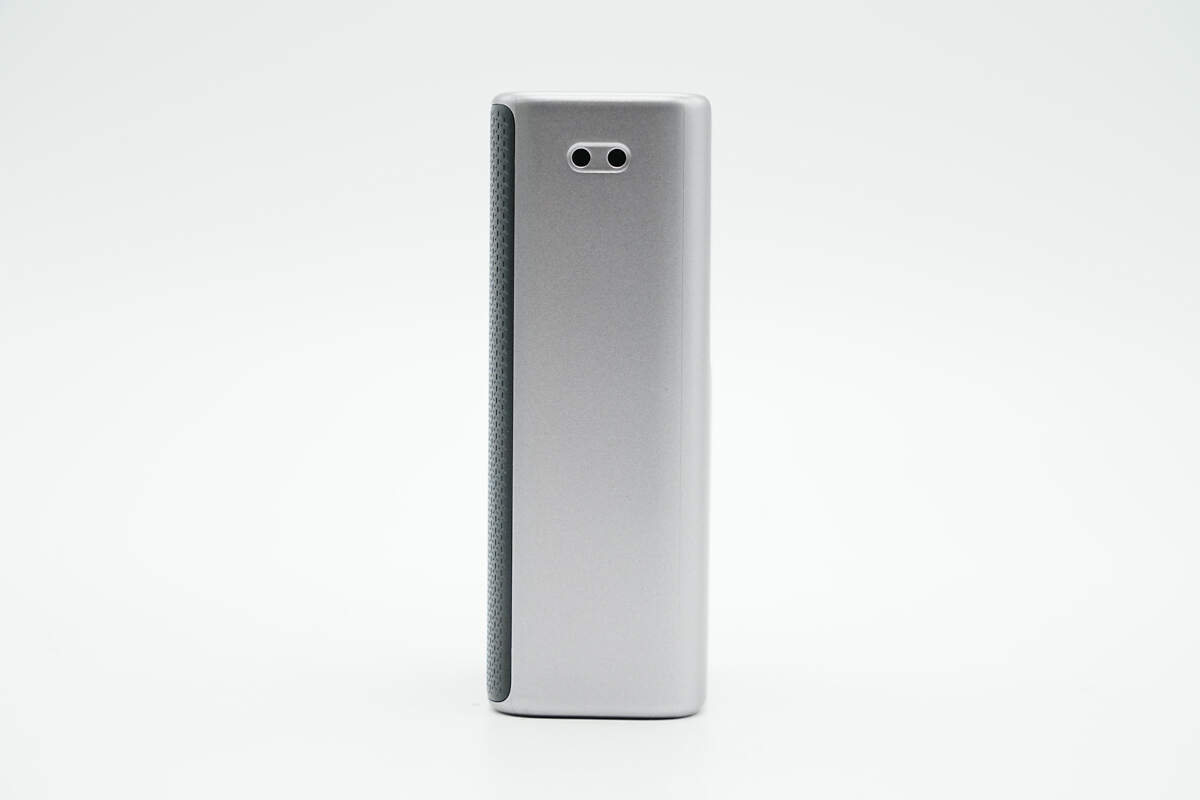

机身一侧设计有挂绳孔。
挂绳孔是Mini版新增的设计,赋予其更好的装饰和使用属性。

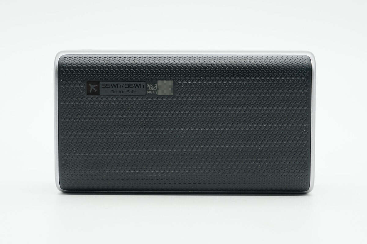

机身背面依旧是采用黑色塑料外壳,同时表面双重激光精雕Y字母纹理。
背面左上角还有35Wh/36Wh电池能量参数以及可上飞机标识设计。

移动电源参数特写
产品名称:酷态科10号超级电能棒Mini 移动电源
产品型号:PB1055
电池种类:锂离子电池
额定容量:5600mAh(5V3A)
电池能量(额定/典型):35.28Wh/36Wh 7.2V 4900mAh/5000mAh
输入参数:
Type-C1/C2:5V3A、9V3A、12V3A、15V3A、5-11V5A
输出参数:55W MAX
多口:5V4A
Type-C1/C2:5V3A、9V3A、12V3A、15V3A、20V2A、5-20V2.5A、5-11V5A 55W Max
USB-A1:5V3A、9V3A、12V1.5A、5-11V3A 33W MAX
制造商:南京酷科电子科技有限公司
产品通过了CCC认证。

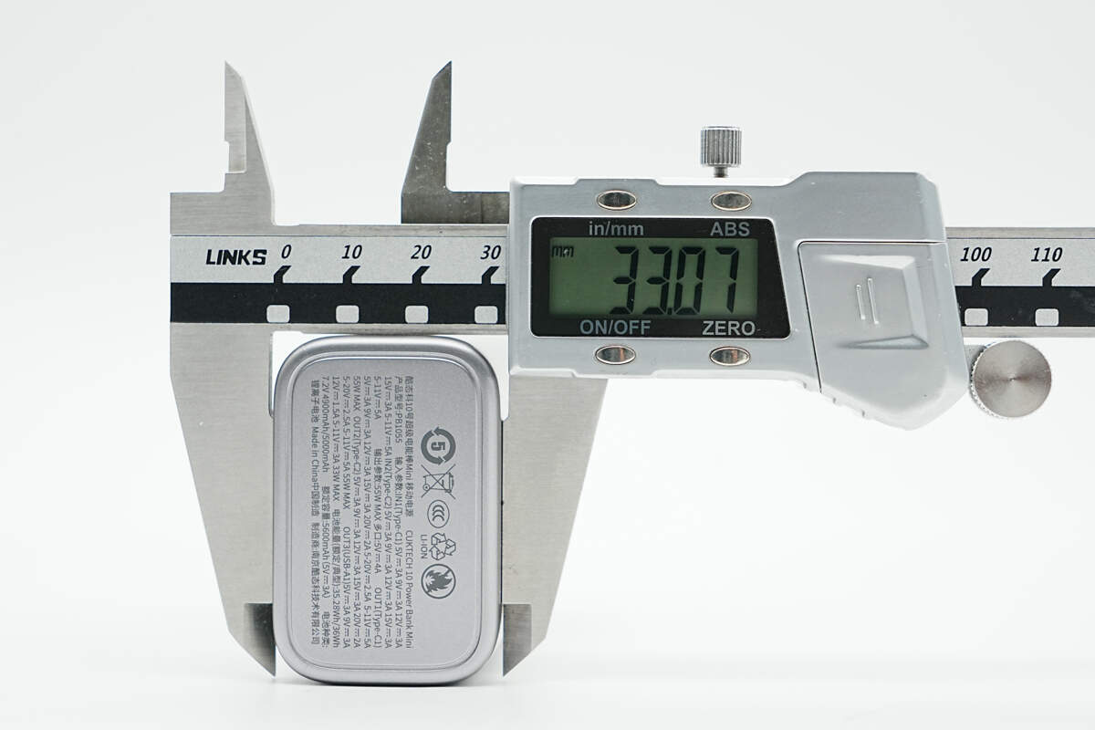

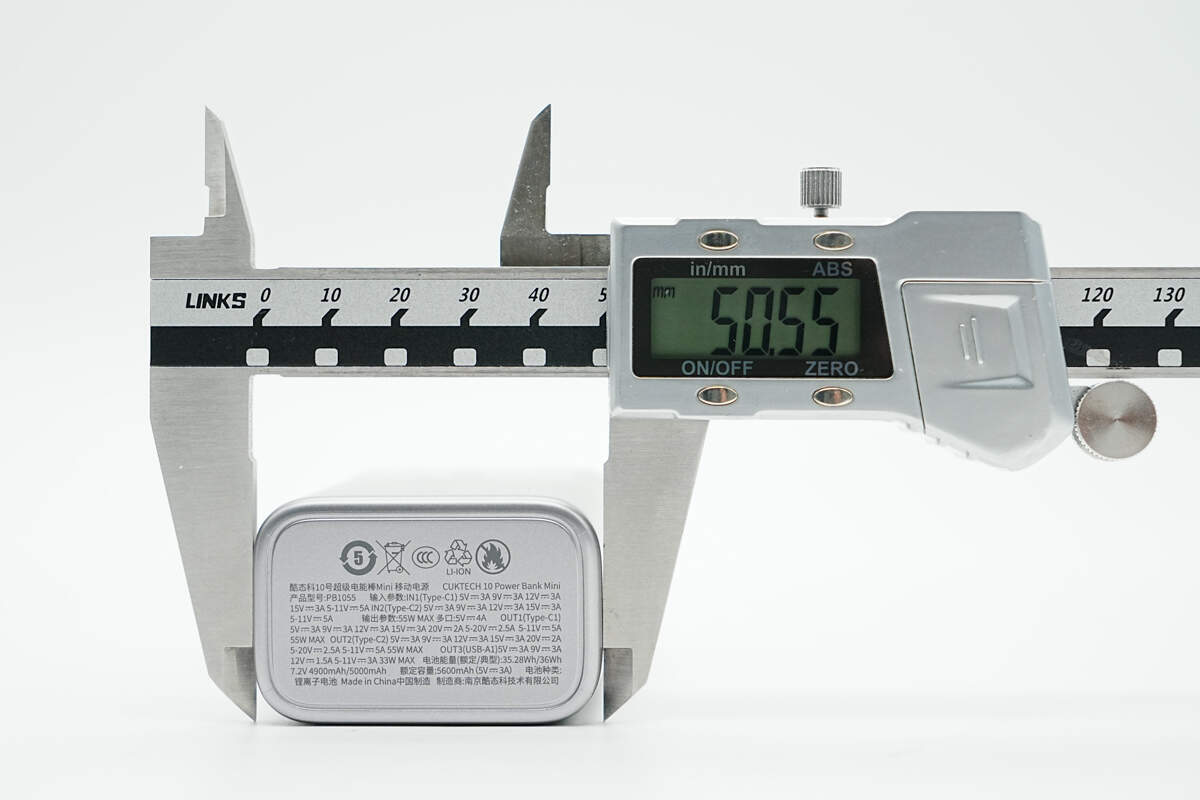

实测酷态科10号超级电能棒Mini机身长度为90.45mm。
宽度为50.55mm。
厚度为33.07mm。
产品拿在手上的大小直观感受。
另外测得充电宝重量约为231g。

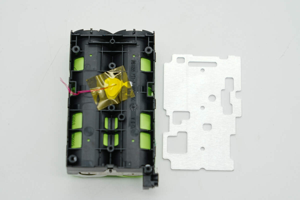

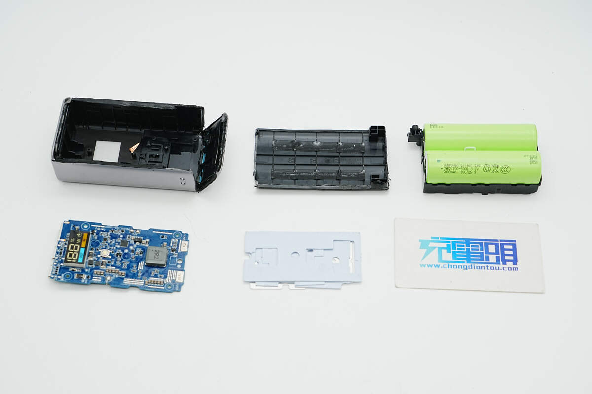

将机身壳切割开,内部绝大部分区域用于放置两颗锂离子电芯。
外壳上粘贴双面胶用于保护固定电芯。
将内部模块取出。
另一部分壳体内贴有散热铜箔和保护海绵,并且做了绝缘处理。
PCB板置于电芯上方,之间采用塑料支架进行隔离绝缘。
两颗电芯通过镍片点焊串联。
另一端各通过镍片与PCB板点焊连接。
PCB板正面覆盖导热垫,对应数显屏和电感等区域镂空。
拆下PCB板,下方也设有导热垫帮助另一面器件散热。
导热垫下方固定有铝合金散热板。
最下方设有热敏电阻对电池温度进行监控。

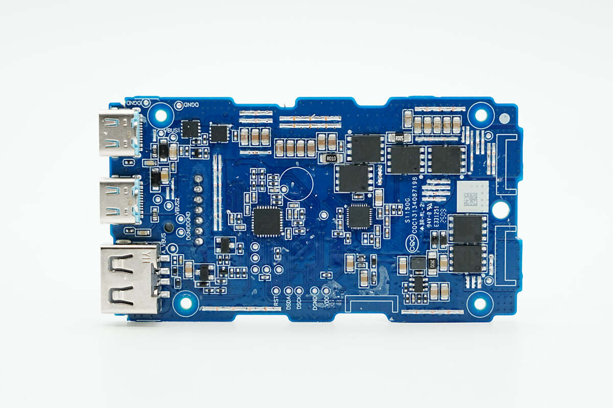

PCB板正面设有锂电保护芯片、MCU、VBUS开关管、电感以及数显屏。
另一面设有锂电保护管、同步升降压控制器、升降压开关管、协议芯片以及VBUS开关管。

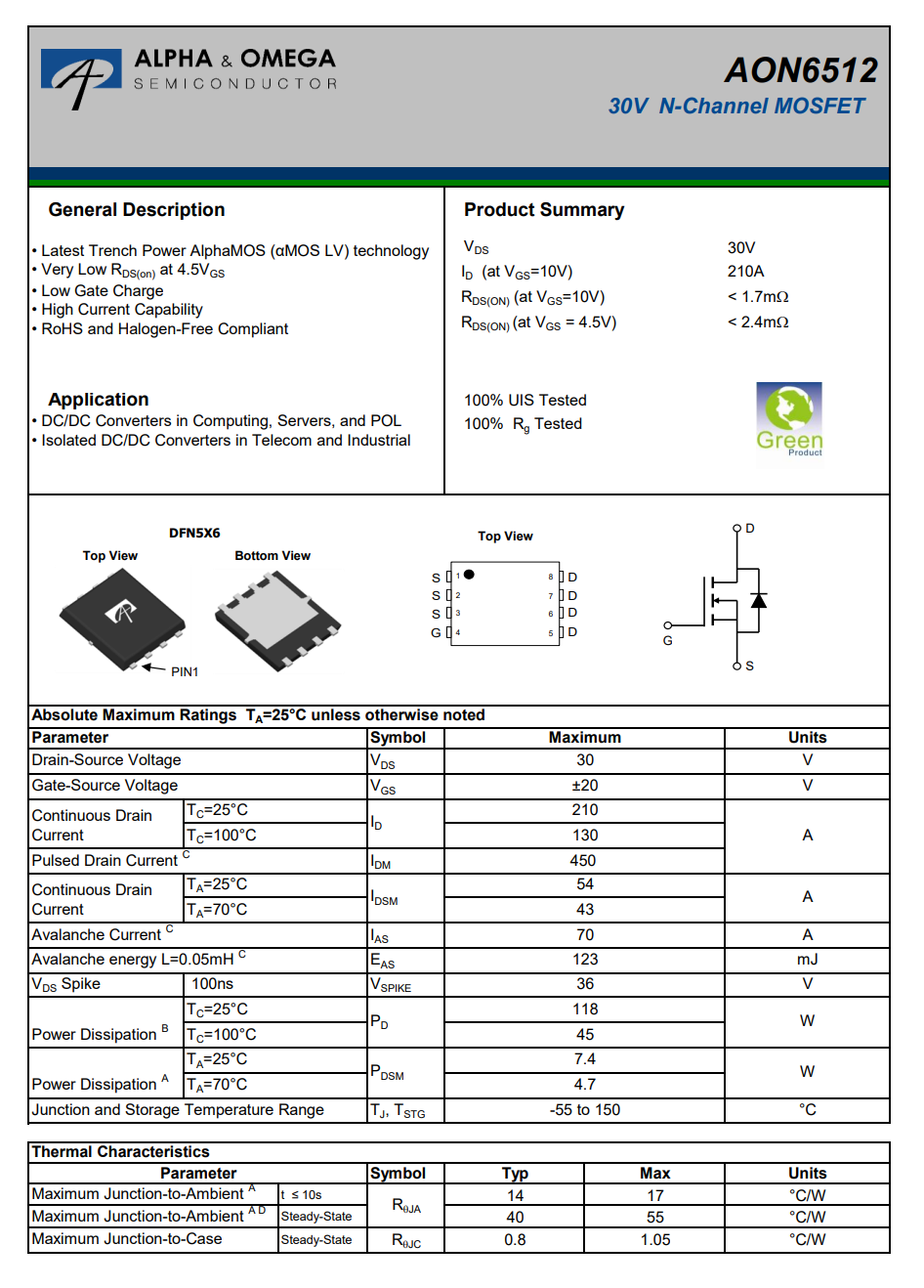

电池保护管来自AOS万国半导体,型号AON6512,NMOS,耐压30V,导阻1.4mΩ,采用DFN5*6封装,两颗对向串联。
万国半导体 AON6512 资料信息。

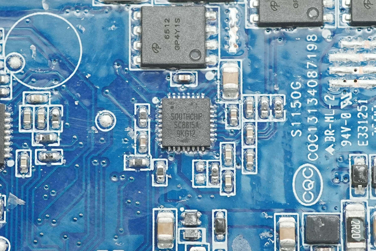

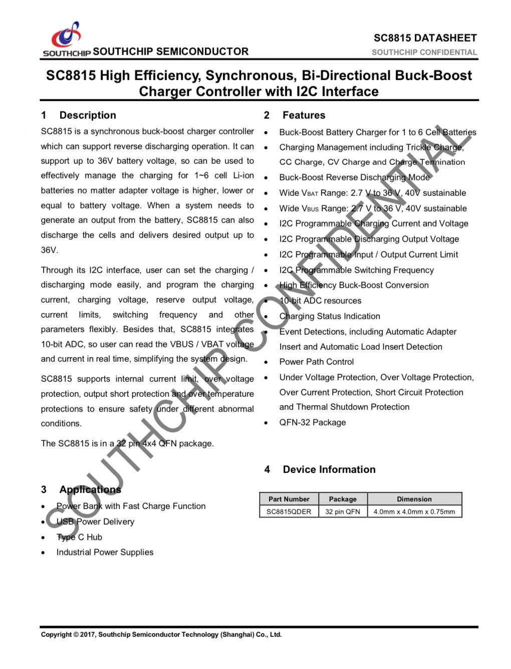

用于三个接口的同步升降压控制芯片来自SOUTHCHIP南芯科技,型号SC8815,是一款带I2C接口的同步升降压充电控制器,同时支持电池反向放电工作。芯片支持VBAT电池端36V高压工作,因此在适配器电压高于、低于或者等于电池电压时,均能保证1-6节锂电池应用。
当工作系统需要电池提供能量时,SC8815也支持电池反向放电工作,输出设定的电压,并且放电最高电压可达36V。用户通过I2C接口可以很方便地选择充电/放电模式,设置充电电流、充电电压、反向放电电压、限流值、开关频率及其它参数等。
SC8815内部集成的10位ADC,可以方便用户实时检测读取VBUS/VBAT电压和电流,另外,SC8815还可以支持适配器和设备的插拔检测,最大限度的减少外围电路及PCB Space,使系统设计极大地简化。SC8815支持内部限流保护、过压保护、输出短路保护和过温保护,从而保证了各种异常情况下的安全。SC8815提供32脚的4x4 QFN封装。
南芯科技SC8815芯片详情。
外挂四颗同步升降压开关管也是采用万国半导体AON6512。
另外两颗特写。

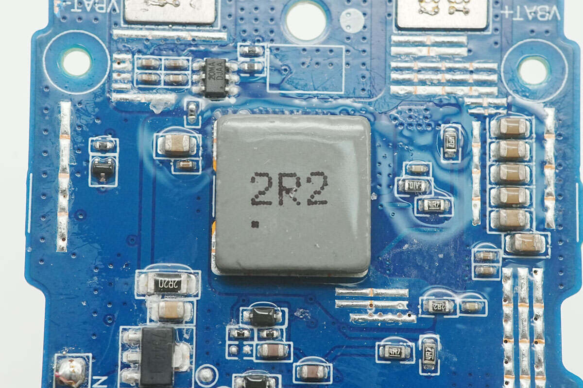

相应的2.2μH升降压电感特写。
协议芯片来自ABOV现代单片机,型号A94P829KUN,是一颗支持PD3.1的协议芯片,支持两个USB-C接口和一个USB-A接口。芯片内置8051内核,快充协议支持广泛,采用QFN32封装。

全部拆解一览,来张全家福。

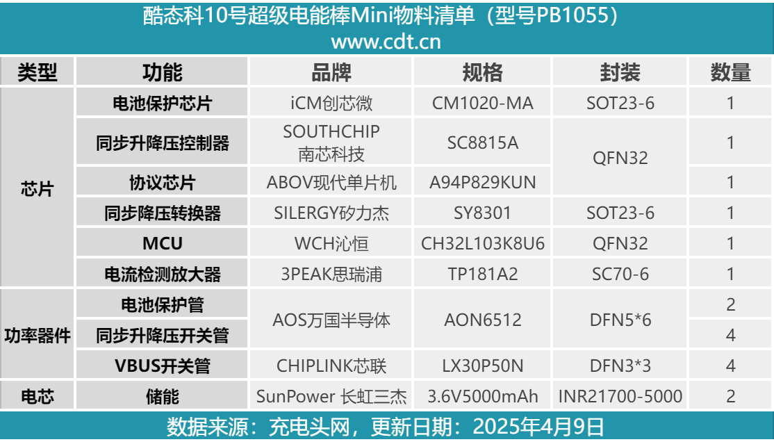

最后附上酷态科10号超级电能棒Mini的核心器件物料清单,方便大家查阅。
