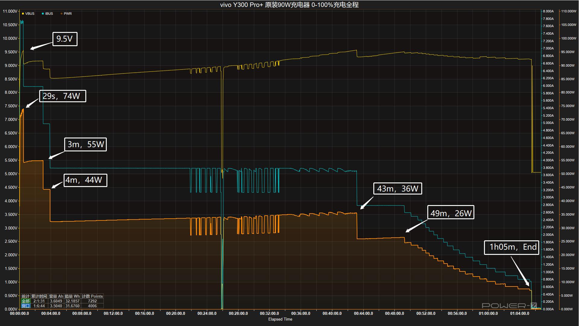

vivo Y300 Pro+拥有7300mAh蓝海电池,续航十分强悍。那么这款手机大电池充电表现如何呢?接下来,就带大家来看一下这款 vivo Y300 Pro+的充电表现,手机电量消耗至0%,即自动关机,将手机与原装充电器放入25℃的恒温箱中,接通电源,并记录数据。
接通电源,握手9.5V电压,功率达到74W左右并维持了29秒,随后功率下降至55W左右,并持续充电至第3分;随后功率再次下降,下降至44W左右,并持续充电至第4分;随后功率下降至36W左右,并持续充电至第43分钟;随后功率下降至26W左右,并持续充电至第49分钟;随后功率逐渐下降,直至充满,充电全程耗时约1小时05分钟。
绘制出折线图,可以看出使用原装90W充电器为vivo Y300 Pro+ 26分钟充电至50%,43分钟充电80%,完全充满则需要1小时05分钟。
