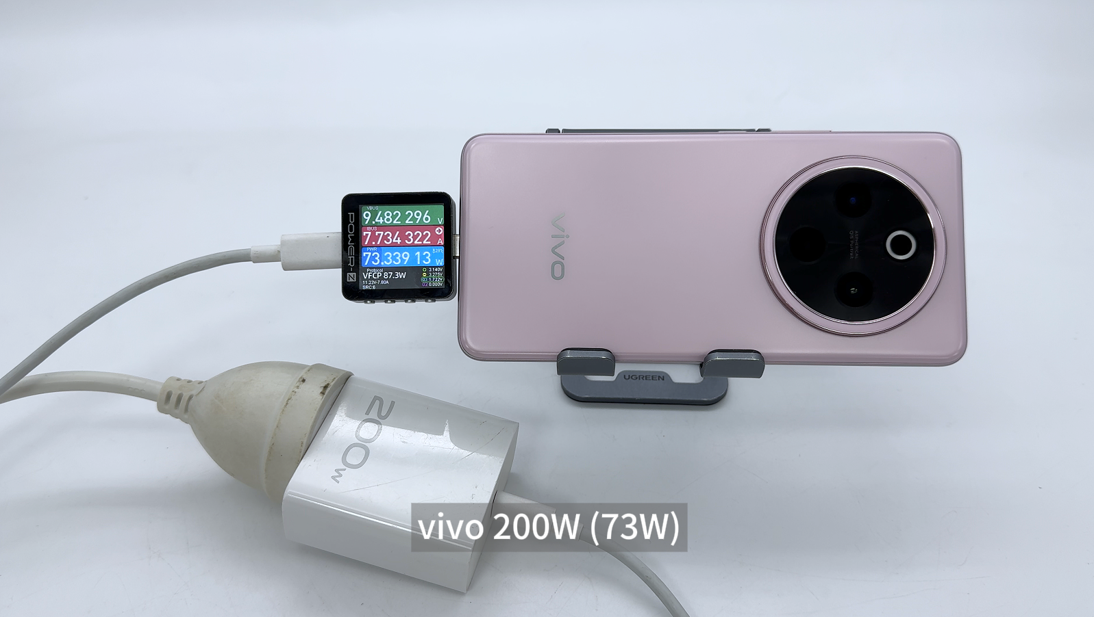

使用 vivo 200W (型号:V200100L0B0-CN)充电器套装为 vivo Y300 Pro+ 手机充电,POWER-Z KM003C 测试仪实测当前手机输入端功率为9.48V 7.73A 73.34W。

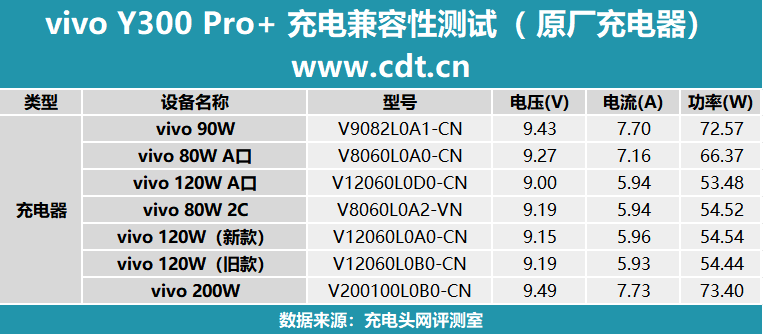

将 vivo 系内不同功率档位的充电器进行逐一充电测试,均搭配原装A/C to C 充电线材进行连接,实测 vivo Y300 Pro+ 手机的实际充电功率至高可达73W左右。
将各充电功率制作柱状图,可以看到,vivo Y300 Pro+ 手机在搭配自家充电套装时,部分充电器套装受限于6A电流,功率在54W左右,而原装90W充电器能够达到73W左右。

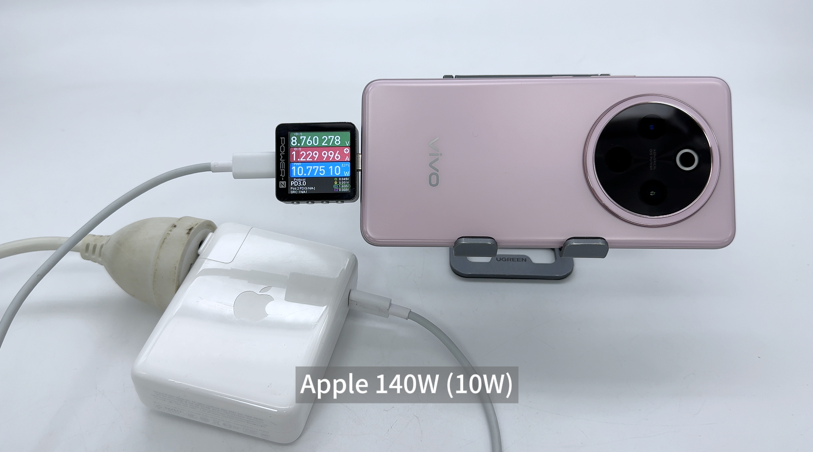

使用Apple 140W充电器为 vivo Y300 Pro+ 手机充电,POWER-Z KM003C 测试仪实测当前手机输入端功率为8.76V 1.23A 10.78W。

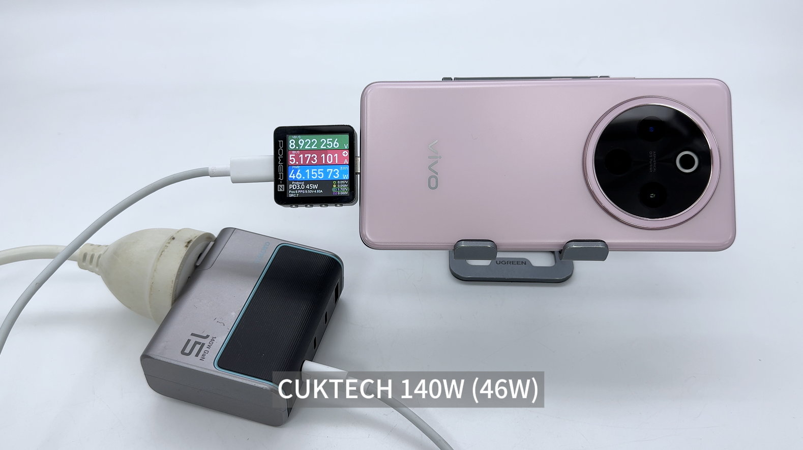

使用 CUKTECH 酷态科140W 充电器为 vivo Y300 Pro+手机充电,POWER-Z KM003C 测试仪实测当前手机输入端功率为8.92V 5.17A 46.16W。

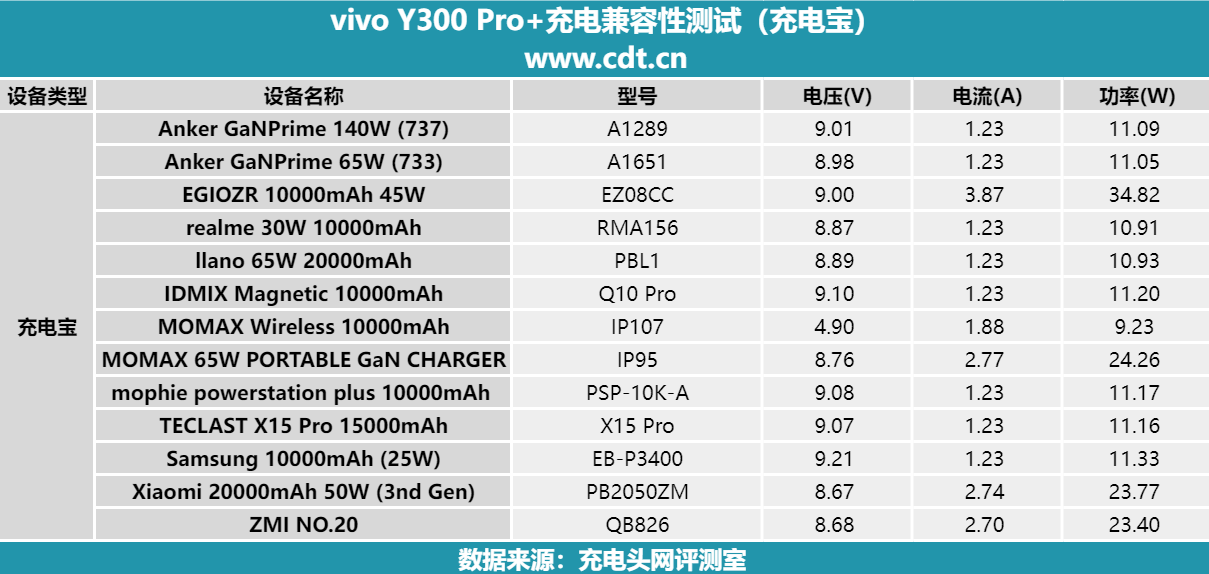

将测试数据汇总至表格中,可以看出充电宝为vivo Y300 Pro+充电握手9V电压,电流在1A-4A之间,最高功率在34W左右。

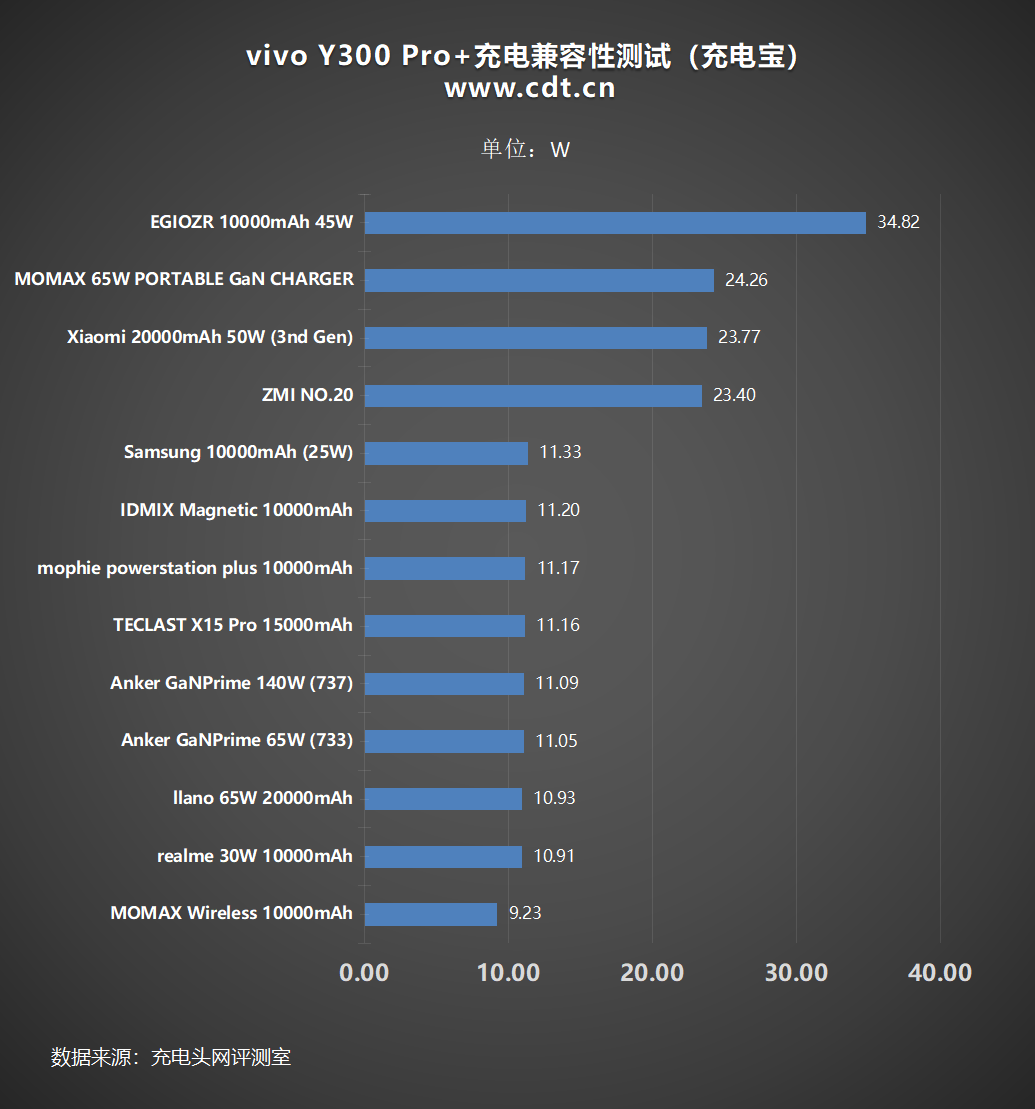

将数据绘制成柱状图,可以清晰的看出各个充电宝的功率排布;功率最高的是EGIOZR 10000mAh 45W功率达到了34.82W。在使用三方充电宝时,vivo Y300 Pro+的充电功率主要集中在10W、25W、35W功率档位。
