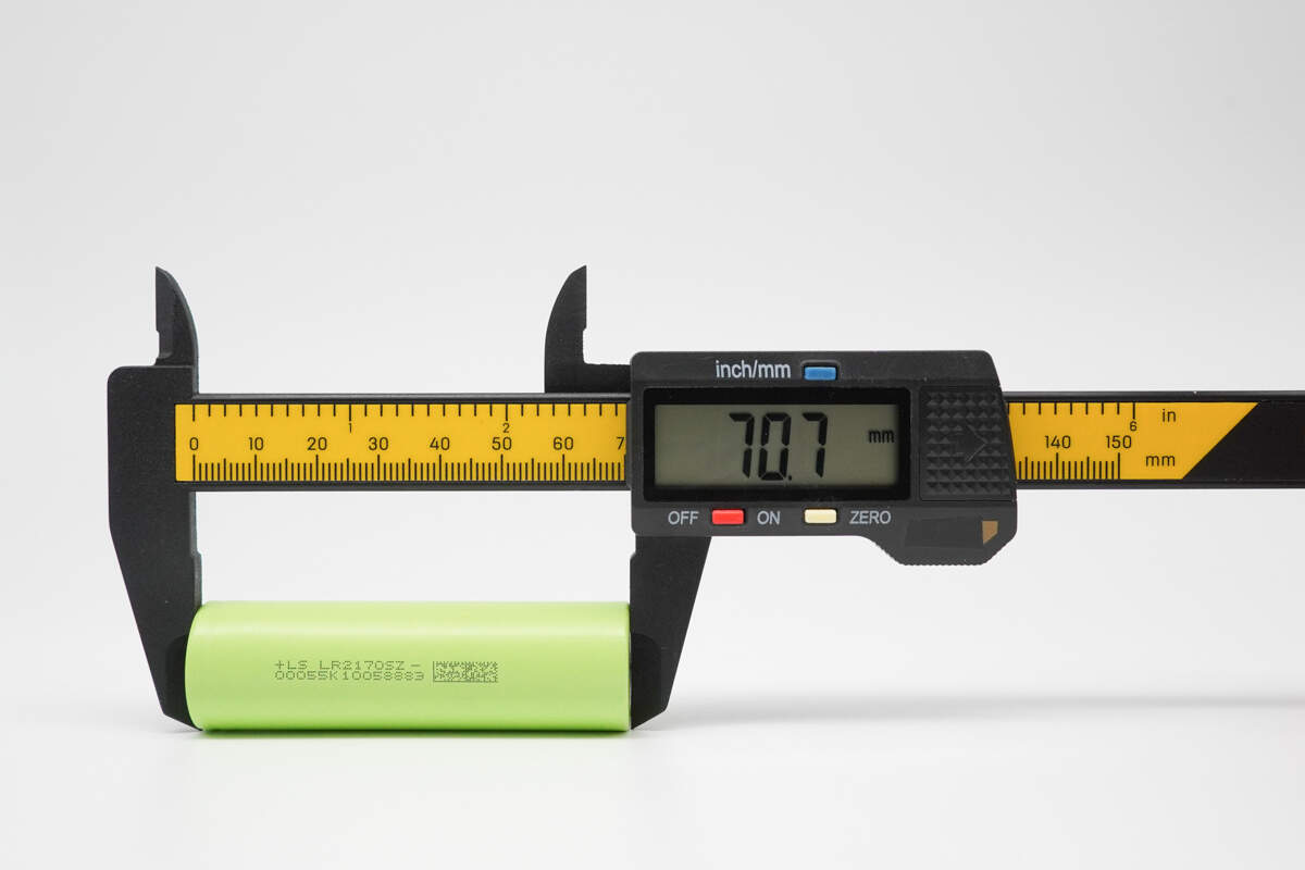

使用塑胶卡尺测得,电芯高度约为 70.7mm。

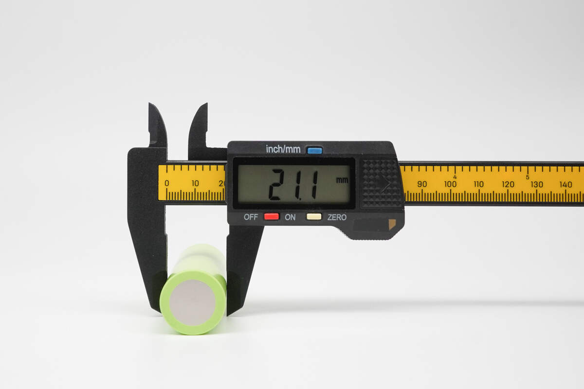

使用塑胶卡尺测得,电芯直径约为 21.1mm。

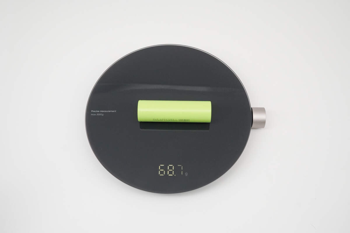

重量约为 68.7g。

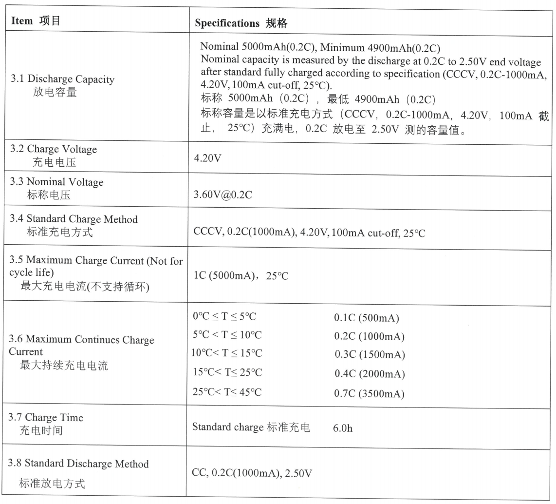

标称容量:5000mAh(0.2C),最低容量:4900mAh(0.2C),标称容量是以标准充电方式(CCCV,0.2C-1000mA,4.20V,100mA 截止,25℃)充满电,0.2C放电至 2.50V 测的容量值,充电电压:4.2V,标称电压:3.6V@0.2C,最大充电电流(不支持循环):1C,最大持续充电电流:0.7C,标准充电时间:6h,标准放电方式:CC,0.2C,2.5V,最大放电电流:3C。

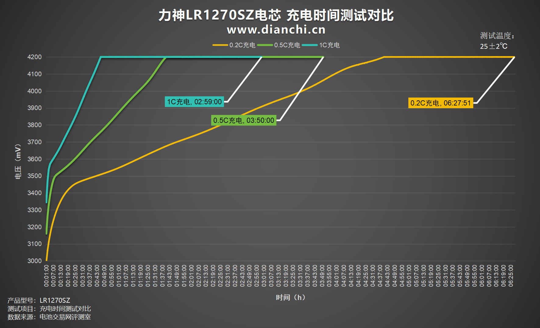

充电测试将进行恒流恒压充电,统计其总耗时。

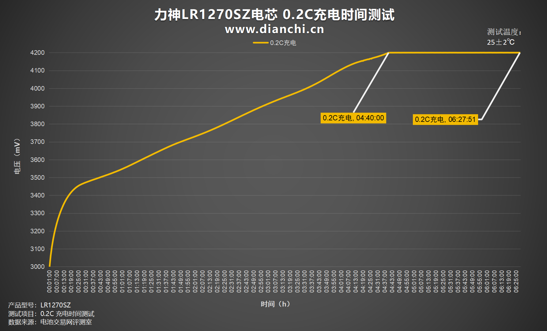

0.2C充电
绘制出折线图,设置电流为 1000mA,0.2C为力神LR1270SZ电芯充电,充电截止电压为 4.2V,充至4.2V时间约为4小时40分钟,涓流完全充满时间约为6小时27分钟。

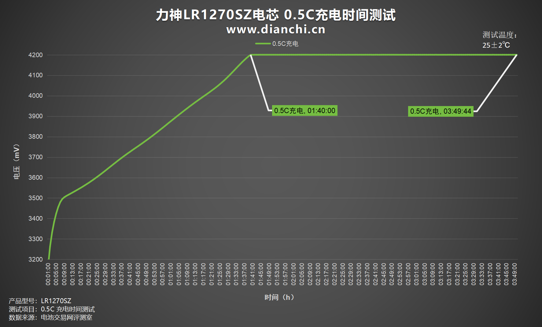

0.5C充电
绘制出折线图,设置电流为 2500mA,0.5C为力神LR1270SZ电芯充电,充电截止电压为 4.2V,充至4.2V时间约为1小时40分钟,涓流完全充满时间约为3小时49分钟。

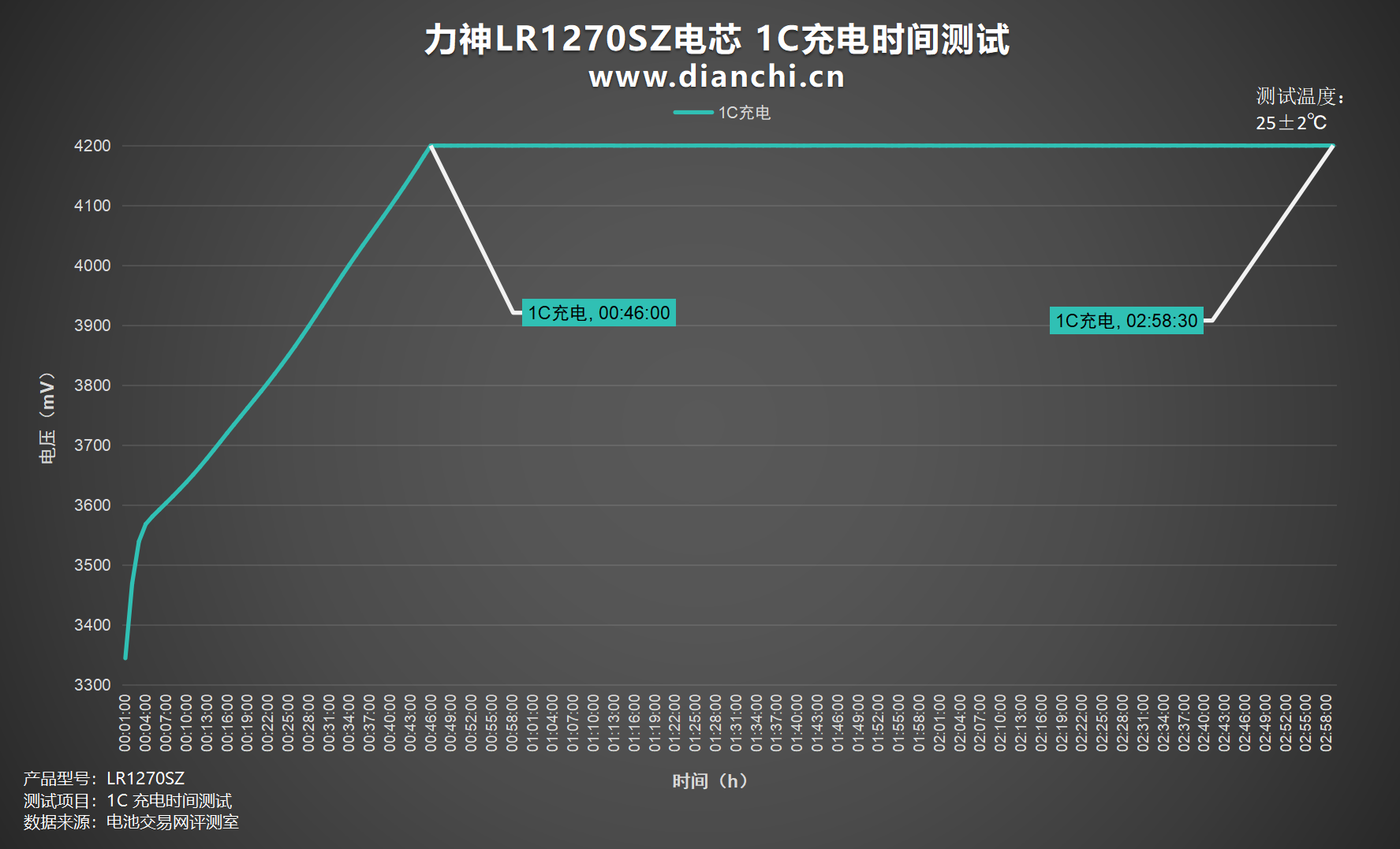

1C充电
绘制出折线图,设置电流为 5000mA,1C为力神LR1270SZ电芯充电,充电截止电压为 4.2V,充至4.2V时间约为46分钟,涓流完全充满时间约为2小时58分钟。
将所测数据绘制出曲线图进行对比,0.2C涓流完全充满时间约为6小时27分钟,0.5C涓流完全充满时间约为3小时50分钟,1C涓流完全充满时间约为2小时59分钟。

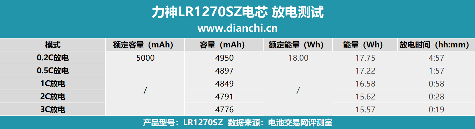

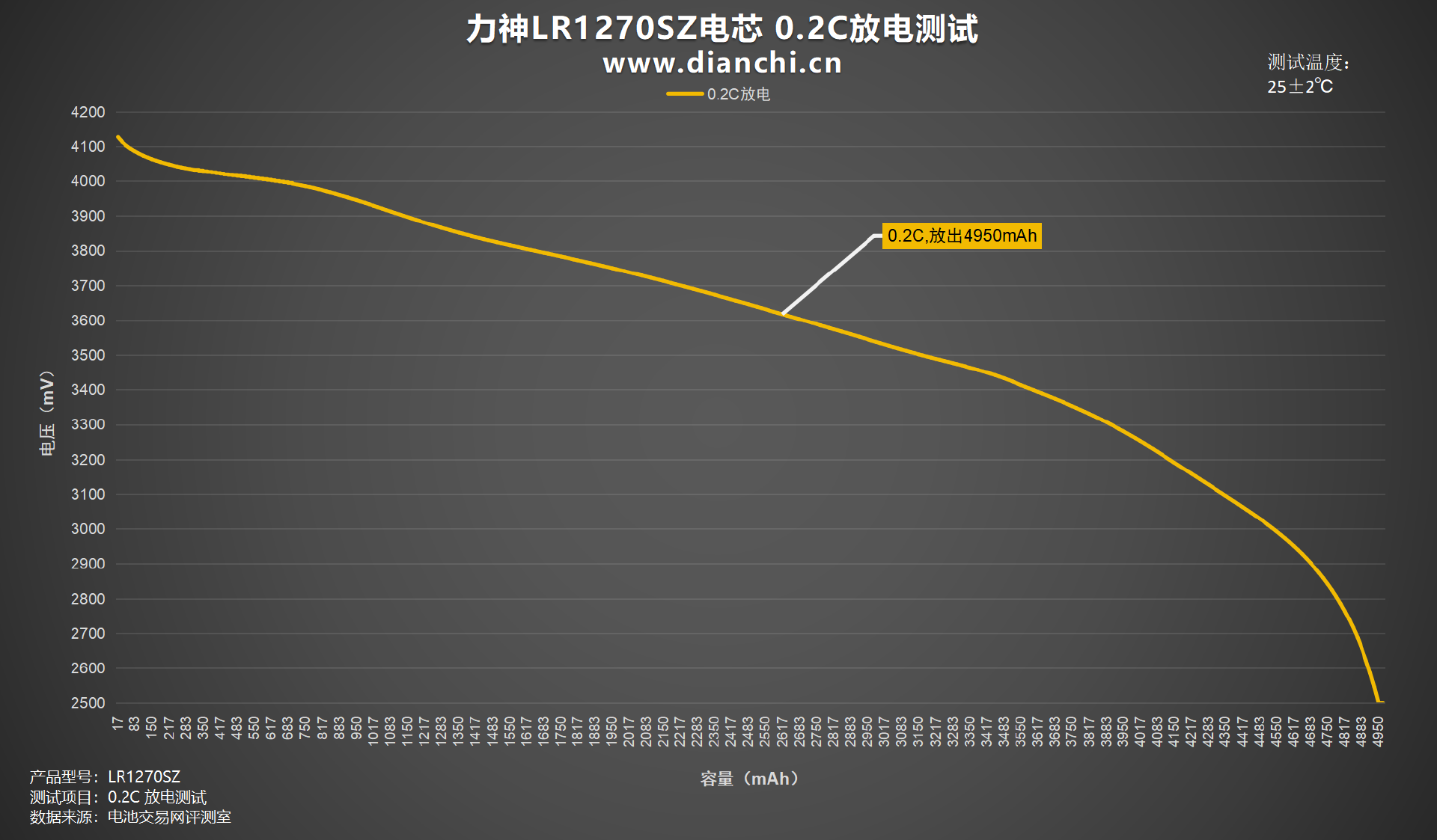

0.2C放电
绘制出折线图,设置电流为 1000mA,0.2C为力神LR1270SZ电芯放电,均压 3.59V,放到截止电压为2.5V,耗时约4小时57分钟,放出容量4950mAh,放出能量17.75Wh。

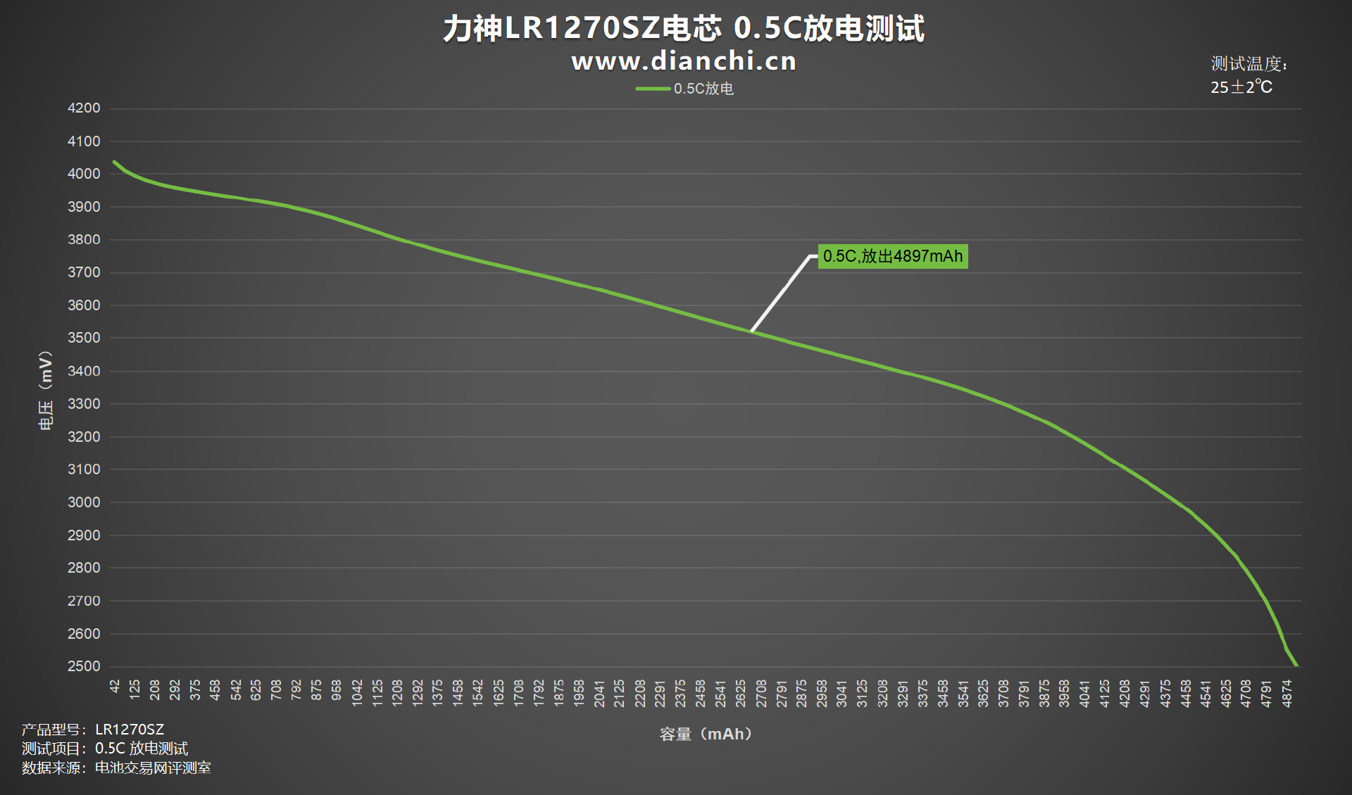

0.5C放电
绘制出折线图,设置电流为 2500mA,0.5C为力神LR1270SZ电芯放电,均压 3.52V,放到截止电压为2.5V,耗时约1小时57分钟,放出容量4897mAh,放出能量17.22Wh。

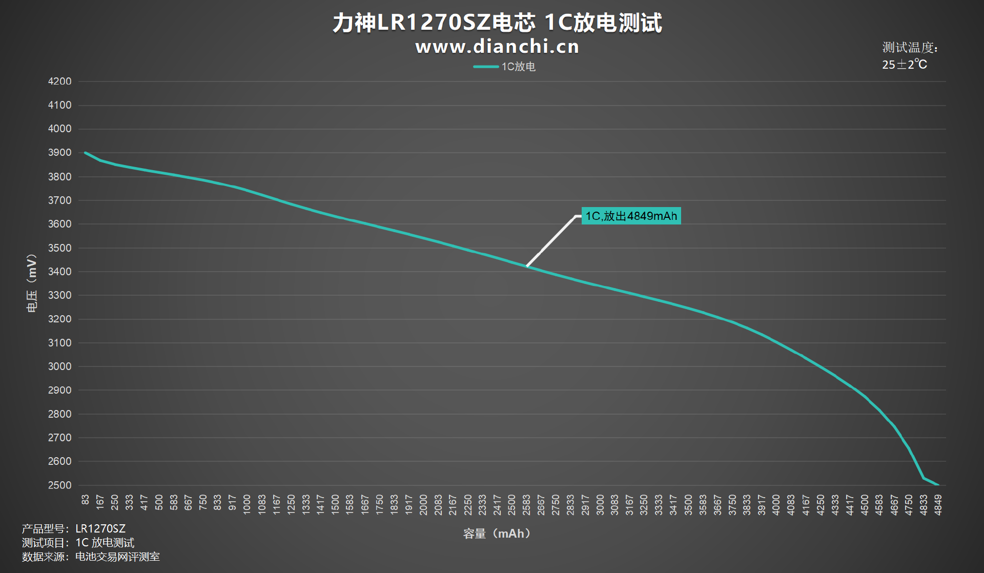

1C放电
绘制出折线图,设置电流为 5000mA,1C为力神LR1270SZ电芯放电,均压 3.42V,放到截止电压为2.5V,耗时约58分钟,放出容量4849mAh,放出能量16.58Wh。

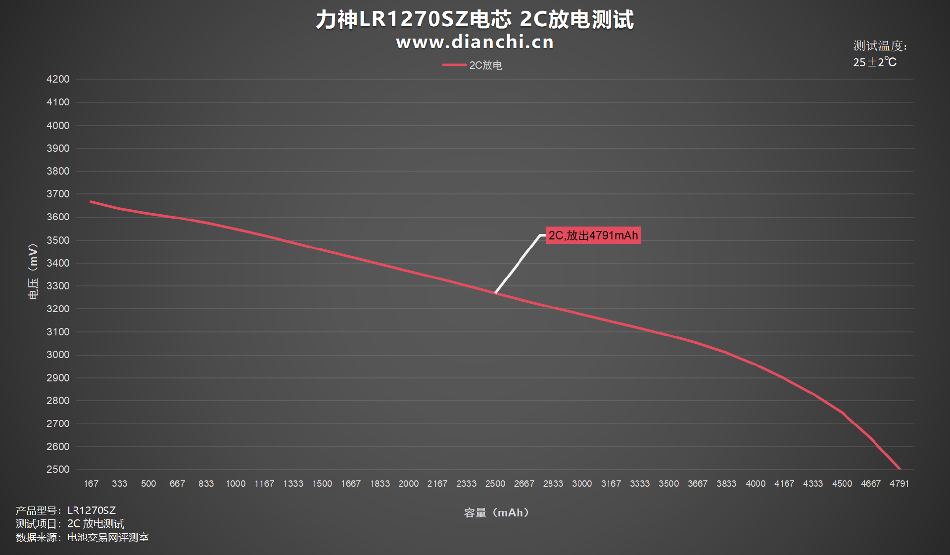

2C放电
绘制出折线图,设置电流为 10000mA,2C为力神LR1270SZ电芯放电,均压 3.26V,放到截止电压为2.5V,耗时约28分钟,放出容量4791mAh,放出能量15.62Wh。

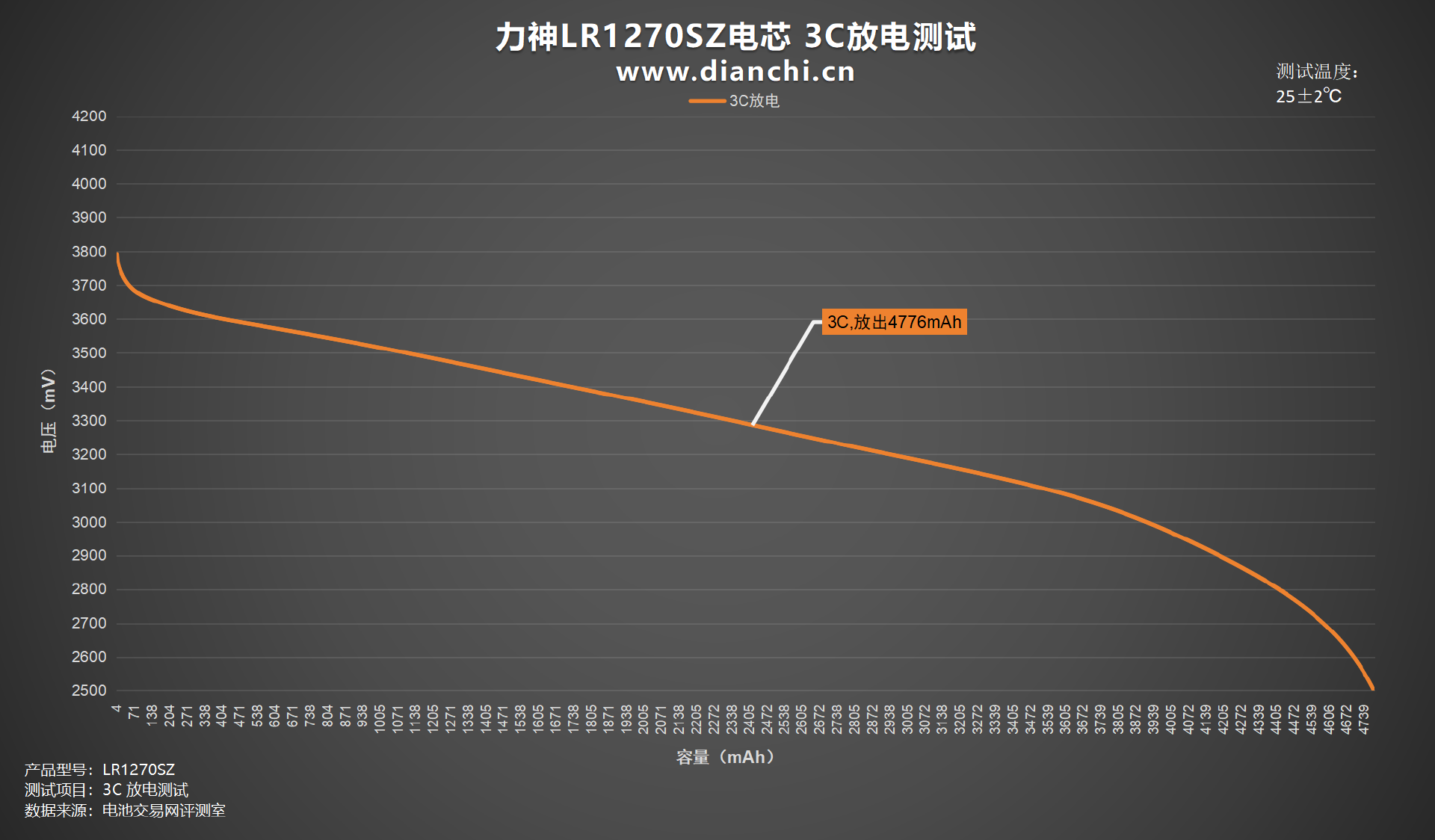

3C放电
绘制出折线图,设置电流为 15000mA,3C为力神LR1270SZ电芯放电,均压 3.26V,放到截止电压为2.5V,耗时约19分钟,放出容量4776mAh,放出能量15.57Wh。

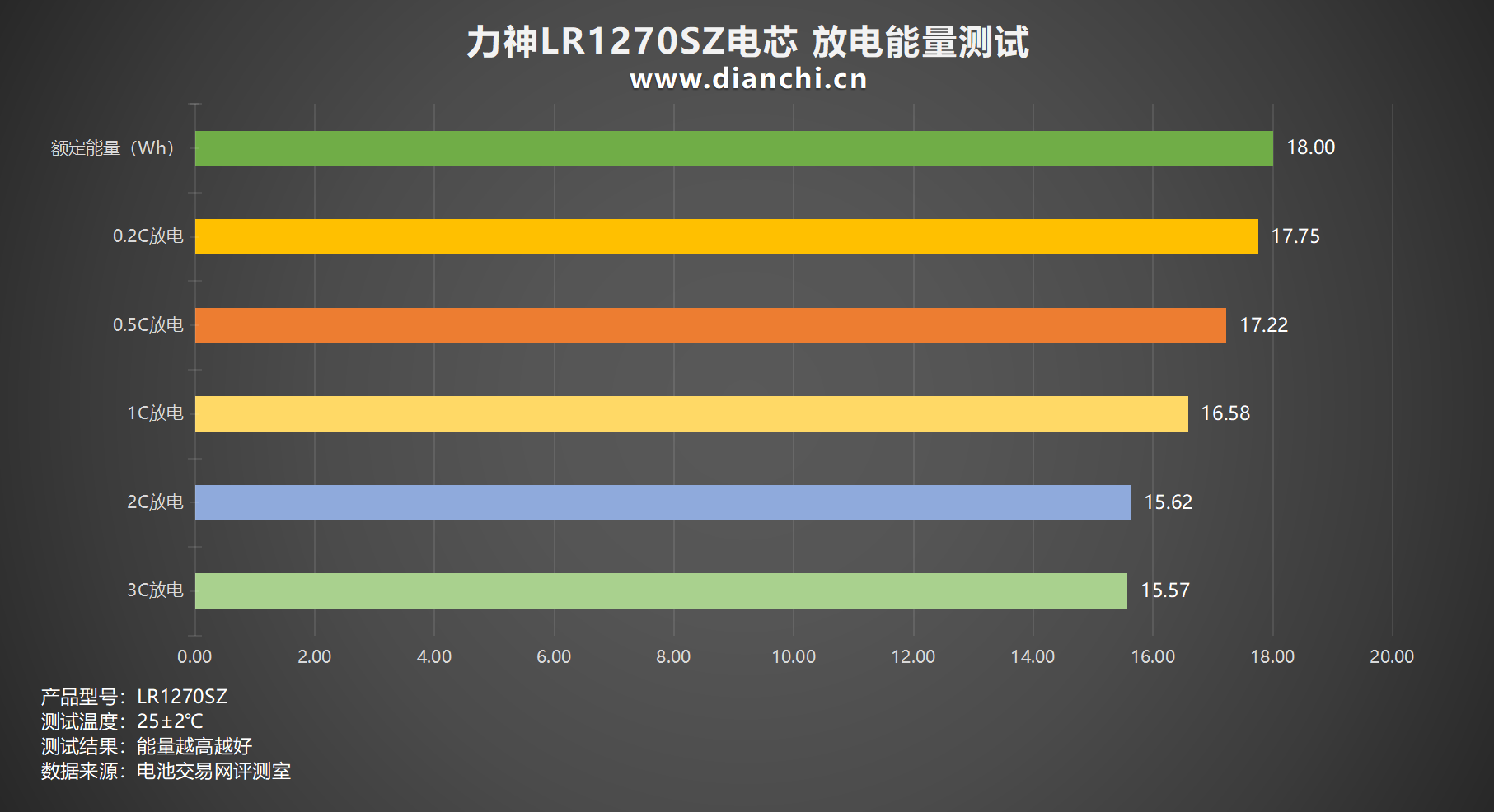

将测试数据汇总成表格,可以看出电芯在五种倍率下进行放电测试,放电时间最短的为3C放电,放电时间约为19分钟。放电时间最长的为0.2C放电,放电时间约为4小时57分钟。
将测试数据汇总成柱状图,放电测试中整体放电能量在15.57-17.75Wh之间;其中放电能量最高的是0.2C放电档位,放电能量达到17.75Wh;放电能量最低的是3C放电,放电能量为15.57Wh。
再来看看各档位放出的容量差异,将数据绘制出曲线图,可以看到在五种不同放电倍率下,放电容量最高的是0.2C放电倍率,放出容量最低的是3C放电倍率。

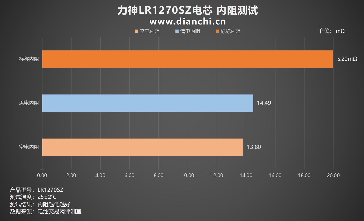

内阻测试

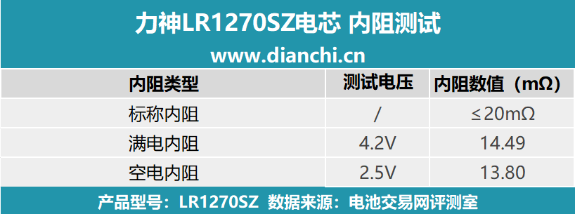

内阻测试部分,电池交易网将使用内阻测试仪器,分别测试 满电内阻 与 空电内阻。
将测试数据汇总至表格,可以看到满电内阻电压为 4.2V,空电内阻电压则为 2.5V,力神LR1270SZ电芯标称内阻为≤20mΩ。
绘制出柱状图,可以看到 4.2V满电内阻为 14.49mΩ,2.5V空电内阻为 13.8mΩ。

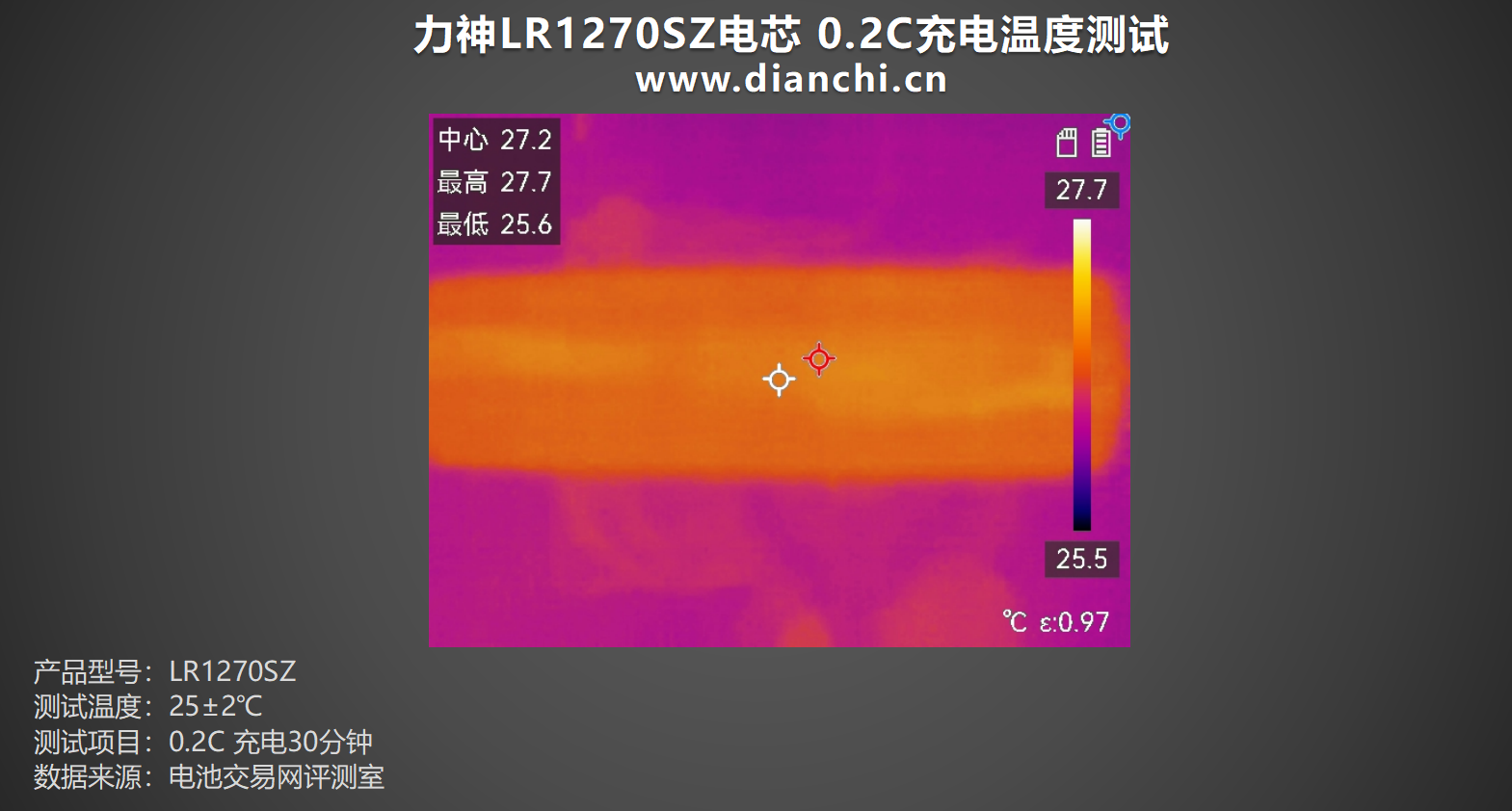

0.2C充电
力神LR1270SZ电芯以0.2C倍率进行充电30分钟,表面最高温度为27.7℃左右。

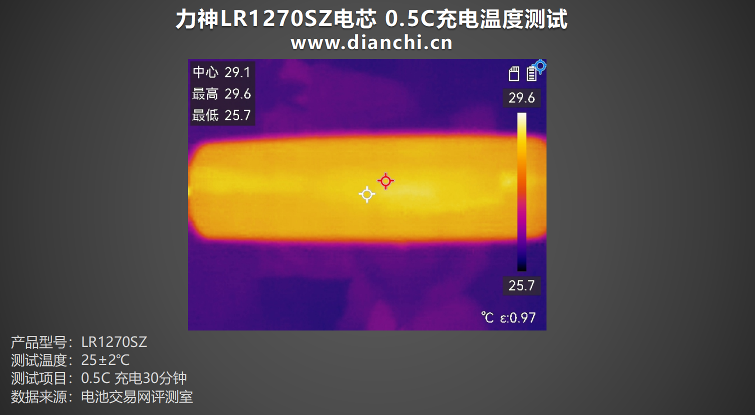

0.5C充电
力神LR1270SZ电芯以0.5C倍率进行充电30分钟,表面最高温度为29.6℃左右。

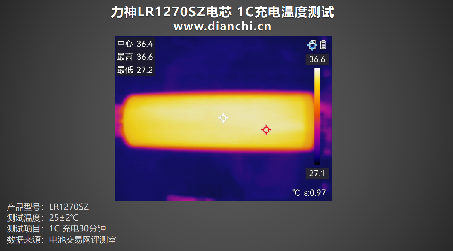

1C充电
力神LR1270SZ电芯以1C倍率进行充电30分钟,表面最高温度为36.6℃左右。

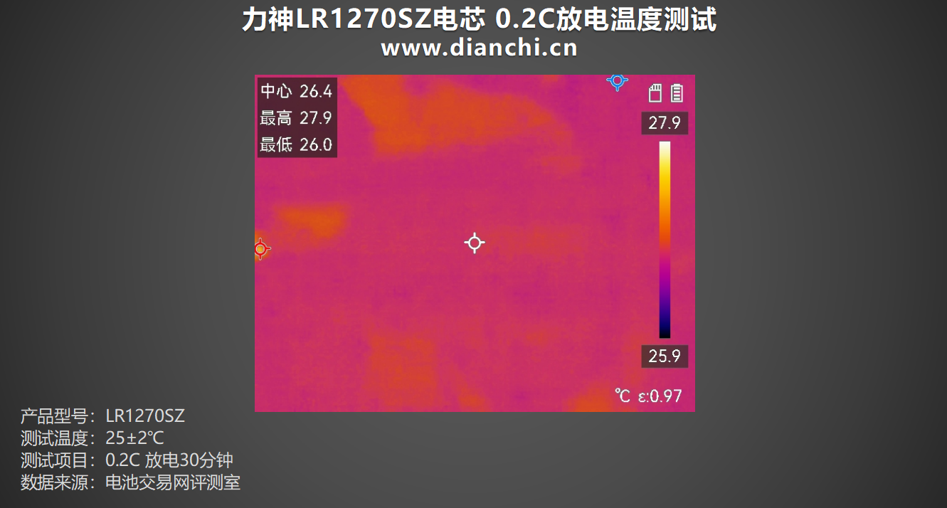

0.2C放电
力神LR1270SZ电芯以0.2C倍率进行放电30分钟,表面最高温度为27.9℃左右。

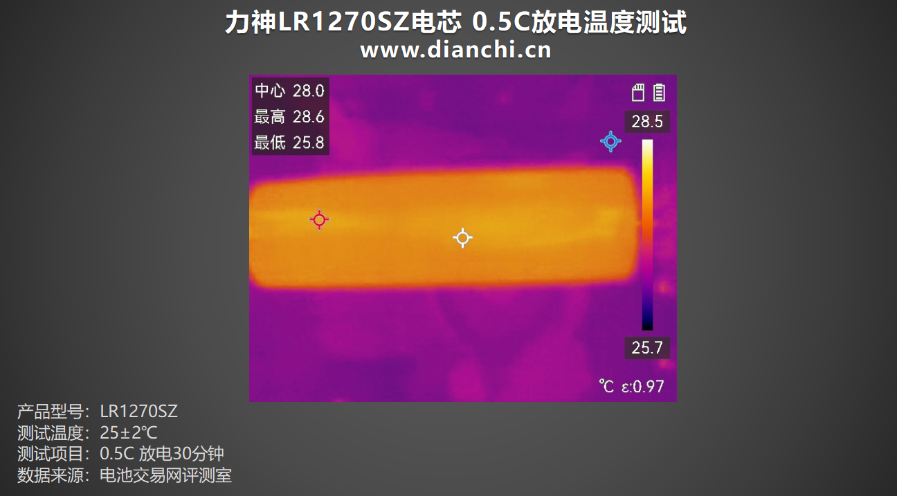

0.5C放电
力神LR1270SZ电芯以0.2C倍率进行放电30分钟,表面最高温度为28.6℃左右。

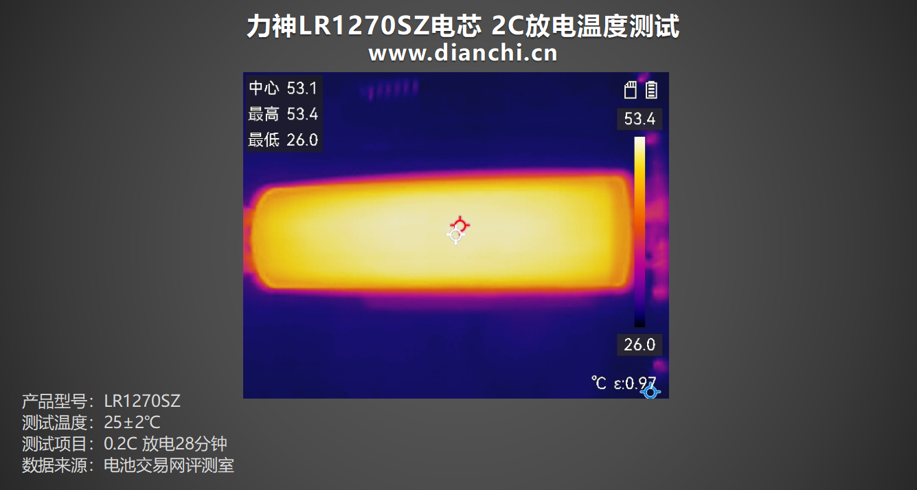

2C放电
力神LR1270SZ电芯以2C倍率进行放电28分钟,表面最高温度为53.4℃左右。

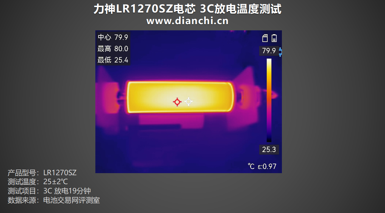

力神LR1270SZ电芯以3C倍率进行放电19分钟,表面最高温度为80℃左右。
